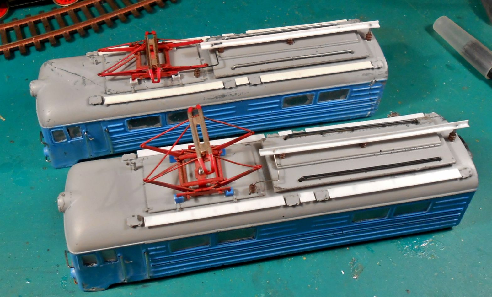

Окрашенные и запыленные тележки.Пылил аэром и мне показалось недостаточным и повозюкал
еще их кистью.При плохом зимнем освещении никак нормально не удалось сфоткать. :|
Замаскированные кузова пока задуты базовым.
