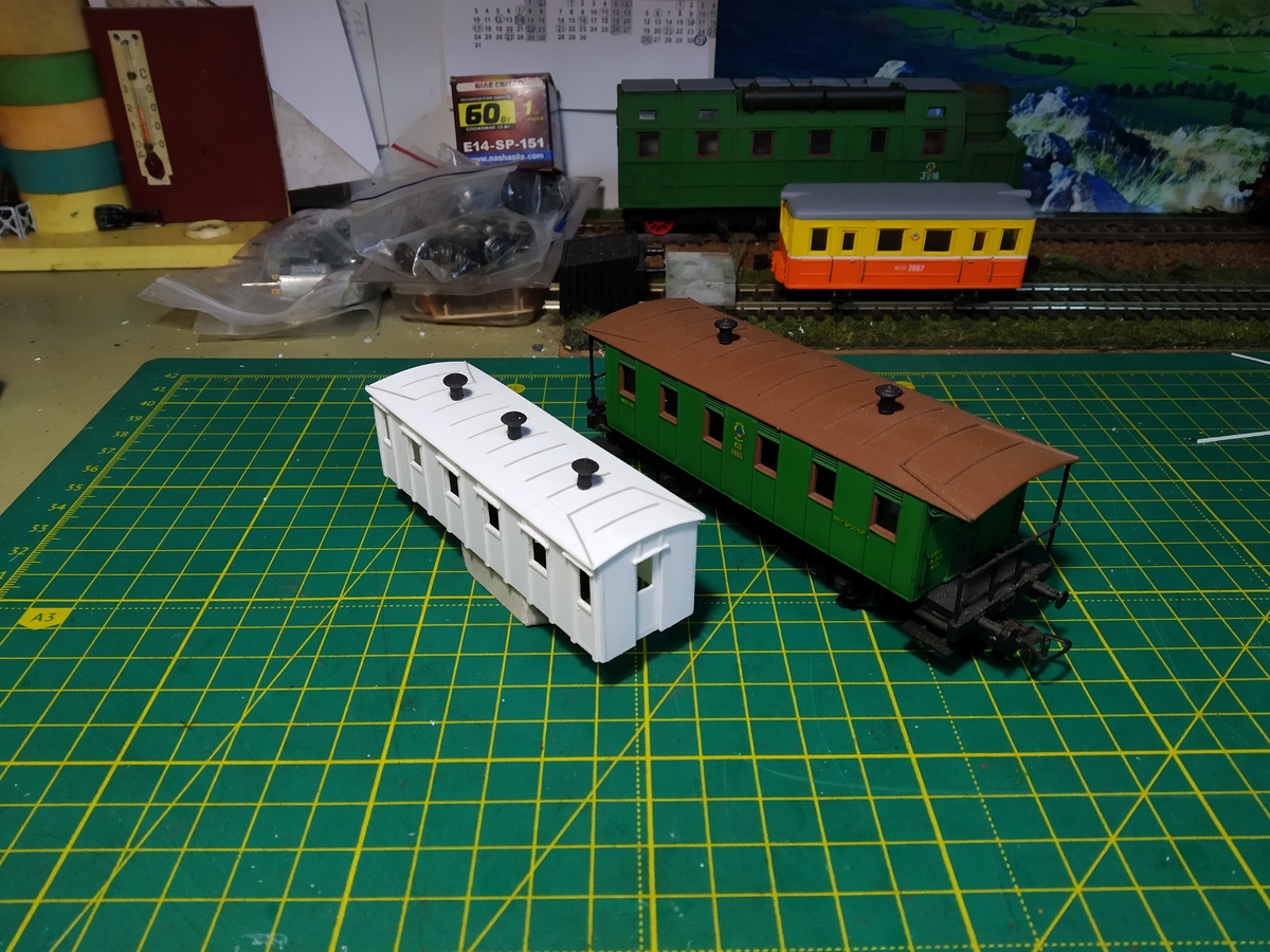

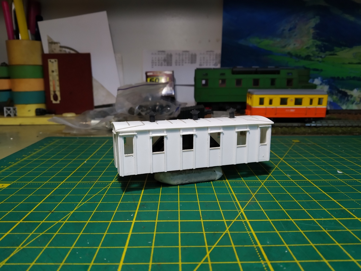

Решил, что от разговоров про H0e надо переходить к делу. Попробовать, хотя бы... :roll:
На пробу выбрал, что попроще.

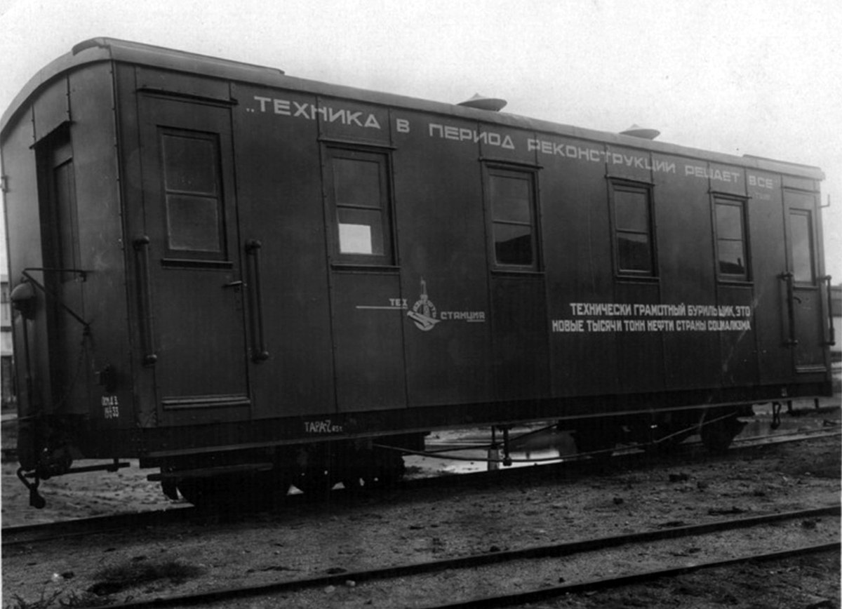

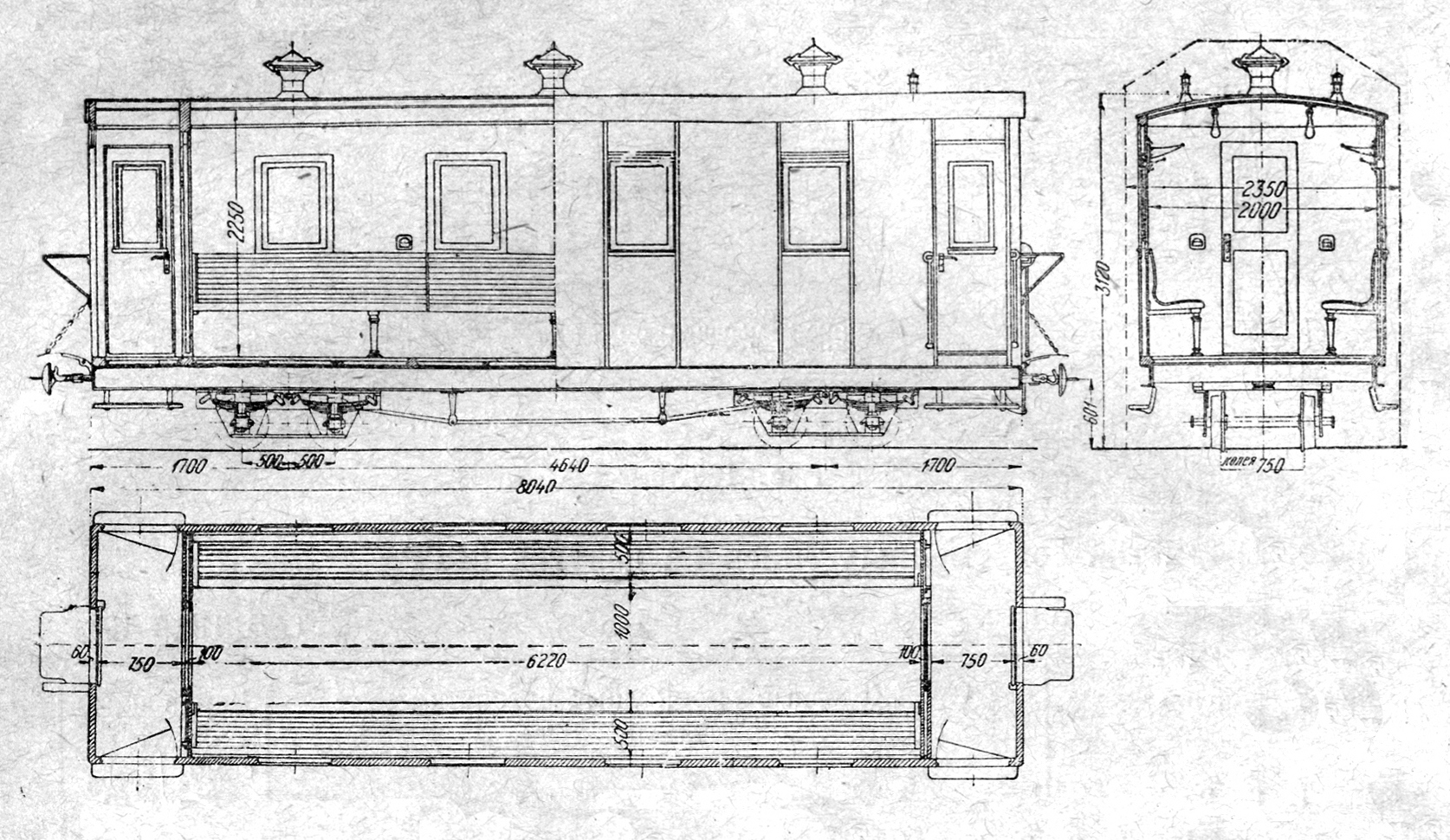

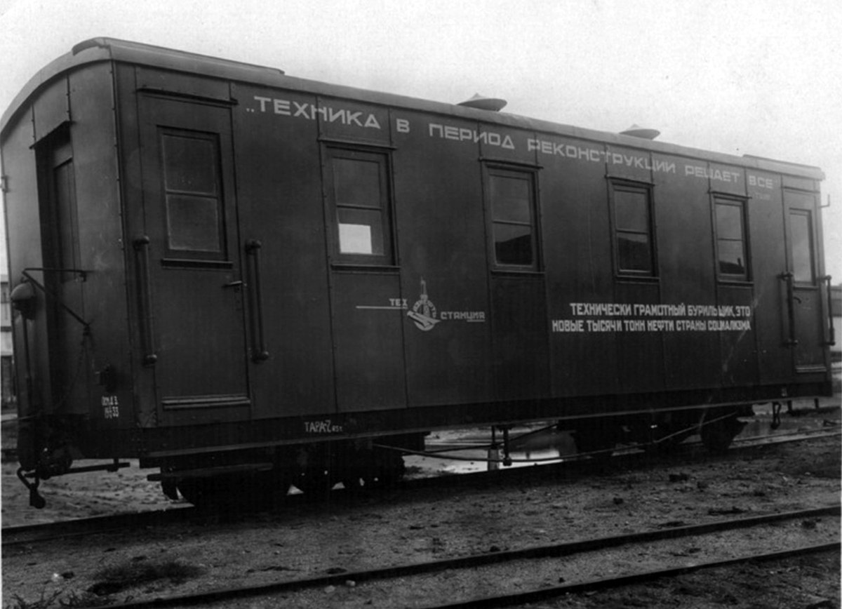

Информация, как обычно, весьма скудная. Есть единственная нормальная фотография.
Но товарищ, выложивший этот снимок, не уверен, что это именно тот вагон, что на чертеже. А на чертеже подразумевается вагончик "Азнефть".

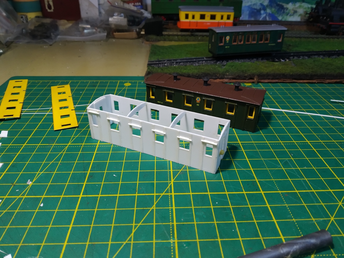

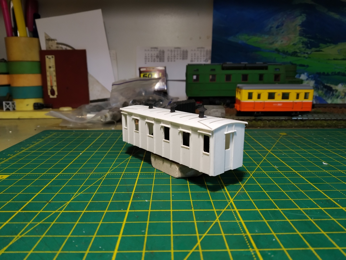

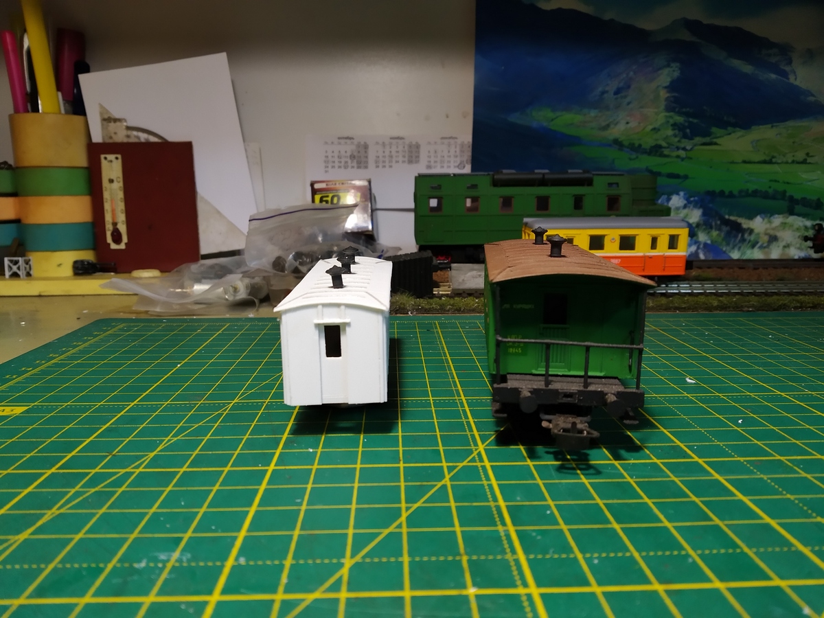

В общем, за ночь слепил такое.
Визуально разница с Н0 конечно огромная.
Сложностей от уменьшения габарита не ощутил - обычная, вполне обыденная работа.

За одну ночь - фантастика!
А тележки тоже самостоятельно будете делать или есть донор?

Спасибо, Серж! Но никакой фантастики. Если бы в носу меньше ковырялся, можно было сделать два... :oops:
justin писав:
05 жовтня 2022, 12:17
Не определился. Можно сделать нечто по имеющемуся чертежу, но мне больше нравится Даймонд. Знатоки утверждают, что первые вагоны "Азнефть" были именно на даймондах.
База тележки прототипа 1000 mm, т.е. такая тележка в N может подойти, но для уверенности надо бы эту тележку иметь в руках... :roll:

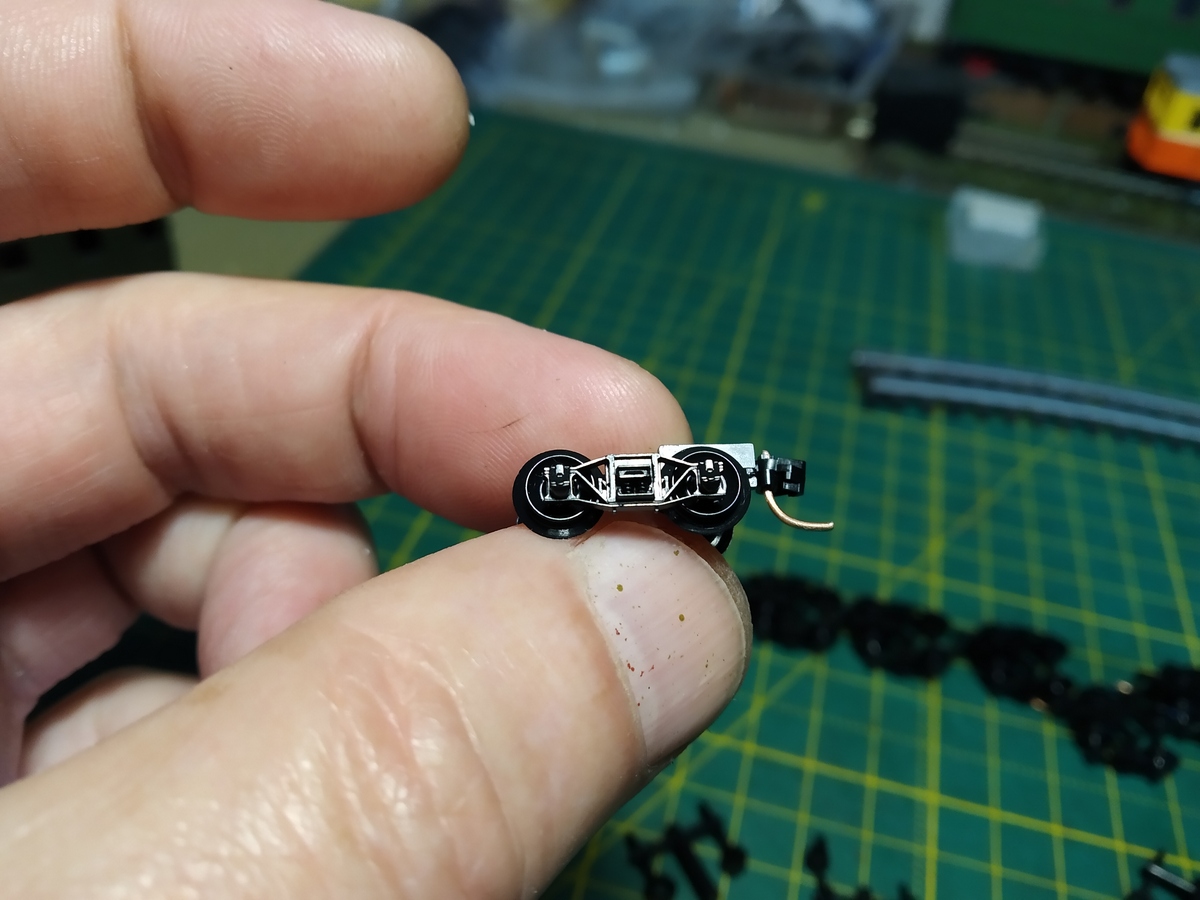

Тележки от N.
После установки тележки рассмотреть практически невозможно. Постановка вагона на рельсы тоже весьма затруднительна - надо делать приспособление по известному типу в Н0.

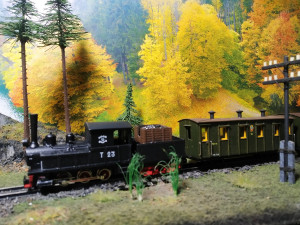

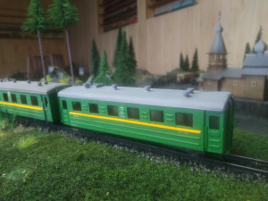

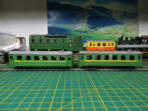

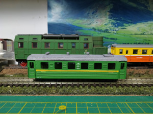

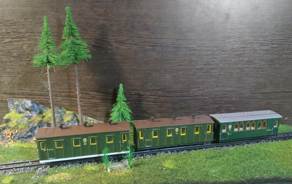

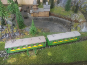

Сформировался облик очередного пассажирского вагончика. Внешне выглядит самым укомплектованным потому, что с поручнями, но в реальности пока без рамы и тележек.
Повідомлень: 3237
Has thanked: 1276 times
Re: H0e своими руками.
Ух! Красивый составчик ))

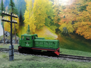

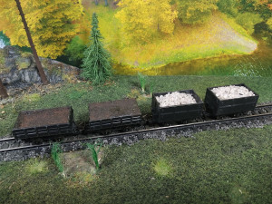

alex76 писав:
21 жовтня 2022, 11:07
Самый реалистичный задник для подобных фотосессий, это настоящая природа.

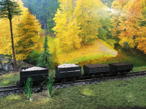

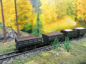

Бесспорно. Делал пробы на этом поприще. Фотосессия требует очень тщательной подготовки и благоприятного стечения целого ряда обстоятельств.

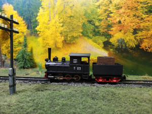

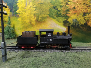

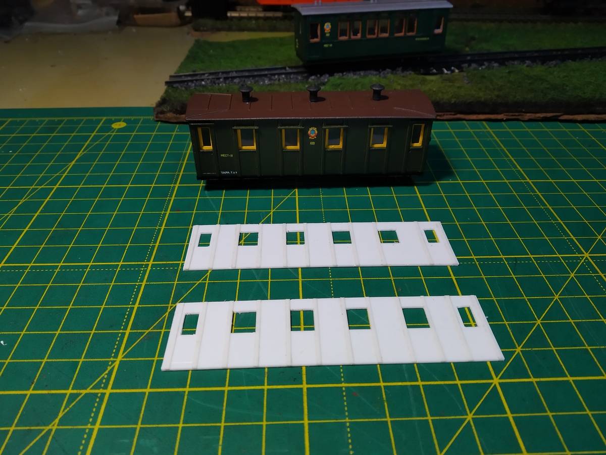

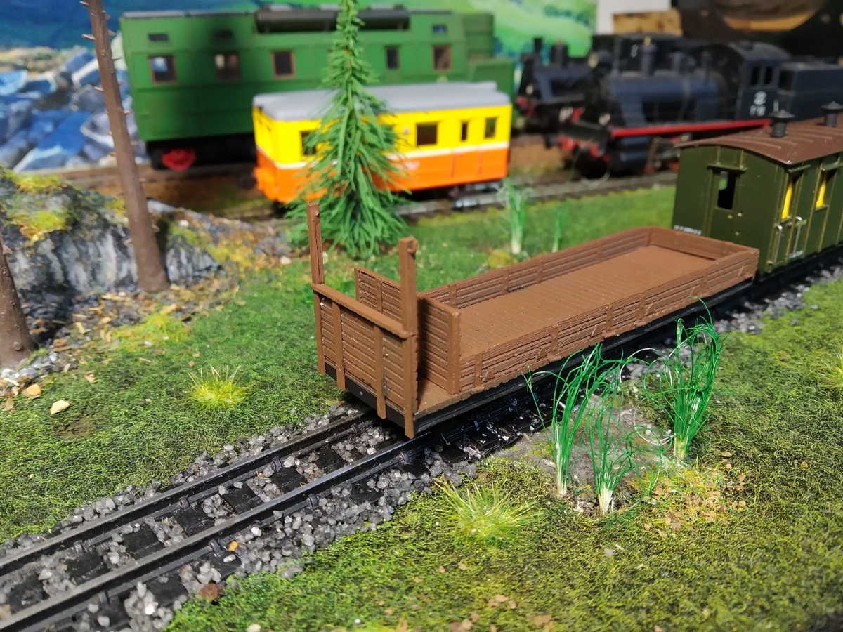

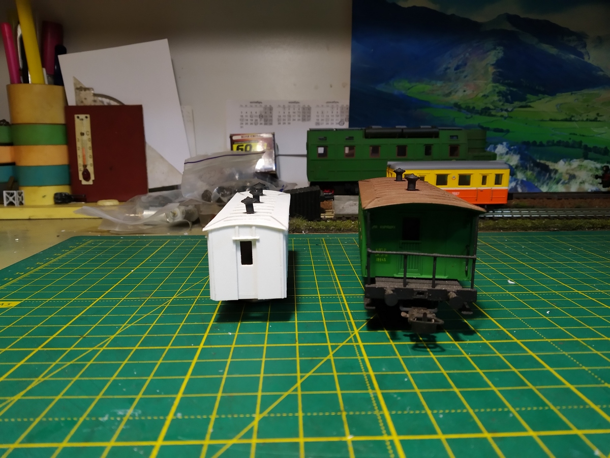

Платформа.
Заготовка.
Повідомлень: 3387
Has thanked: 2189 times
Been thanked: 4273 times

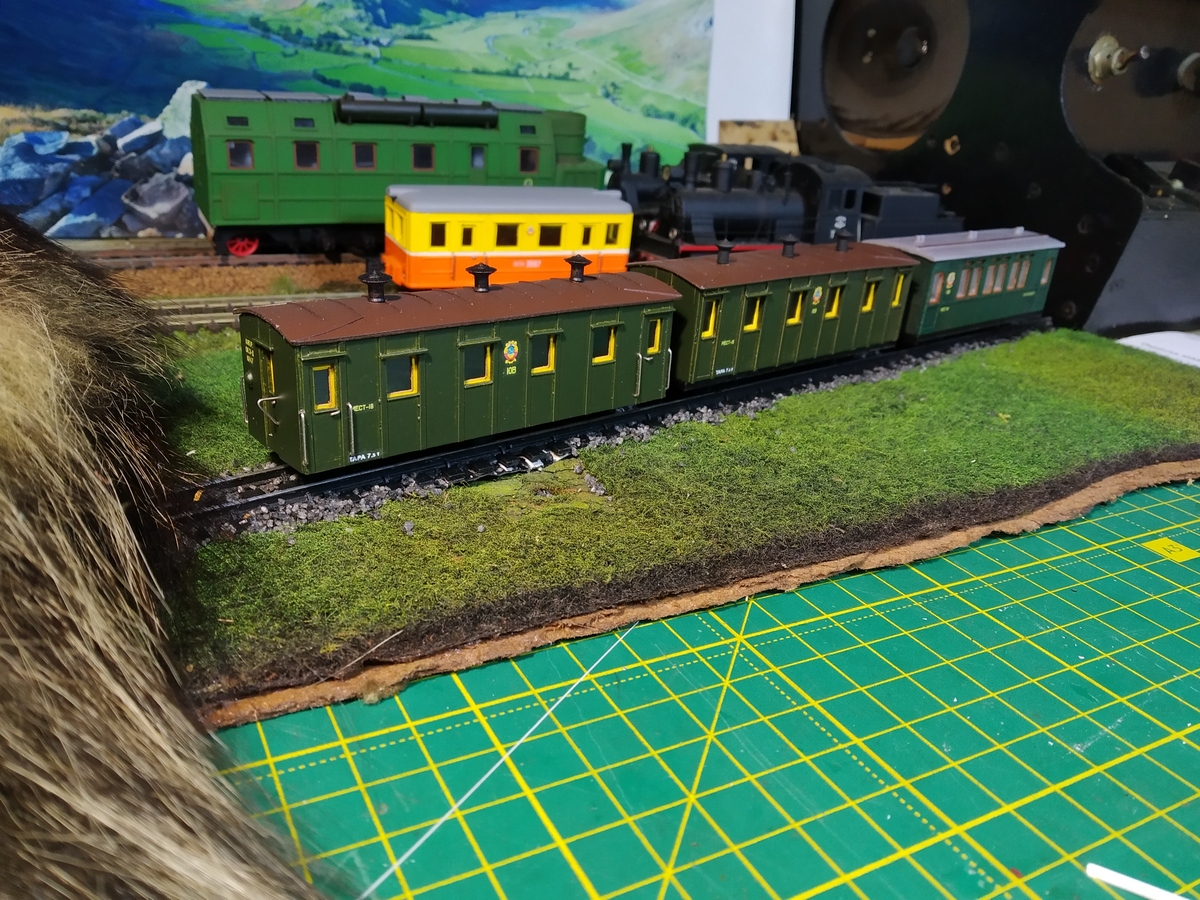

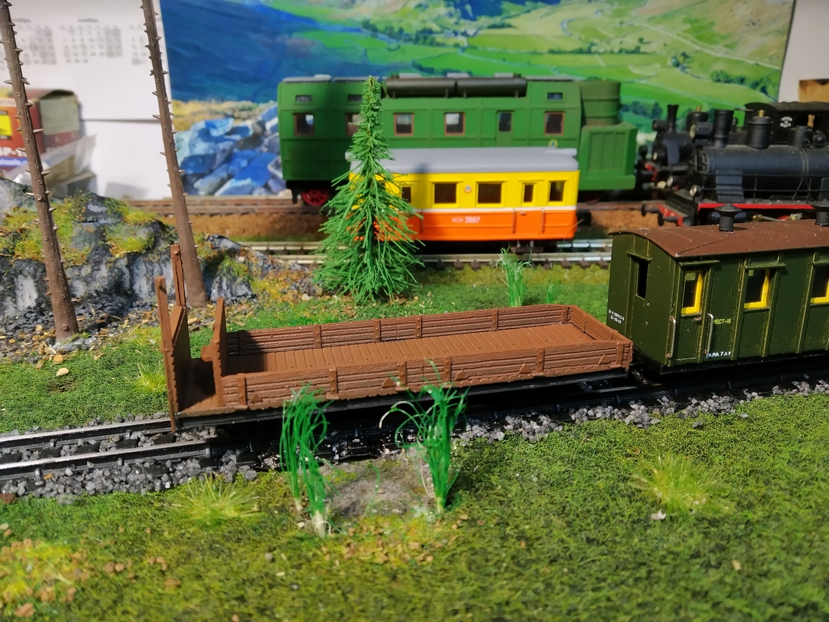

И в цвете.
Остались декали, тормозное оборудование и матовый лак. Всё это надо делать при дневном свете, но не факт, что будет сделано...
Можно сказать, что проект ставится на паузу, но проекта, в общем-то, никакого не было. И сейчас нет. Была проба пера в H0e.
Если появится анонсированный в viewtopic.php?f=23&t=2091 ТУ2, то можно будет подумать о продолжении.
Только неведомо, как тут правильно думать... :cry: Пока уяснил для себя, что не готов к реализации простых путевых схем.
Сюжеты все избиты и истоптаны - лесопилка, торфоразработка или карьер с вагонетками. Можно пойти по другому пути - ТУ2, пара ПВ40, путевой овал и павильон Н-ской ДЖД. Узнаваемо всеми и в любом случае попадание 100%. Но слишком просто.

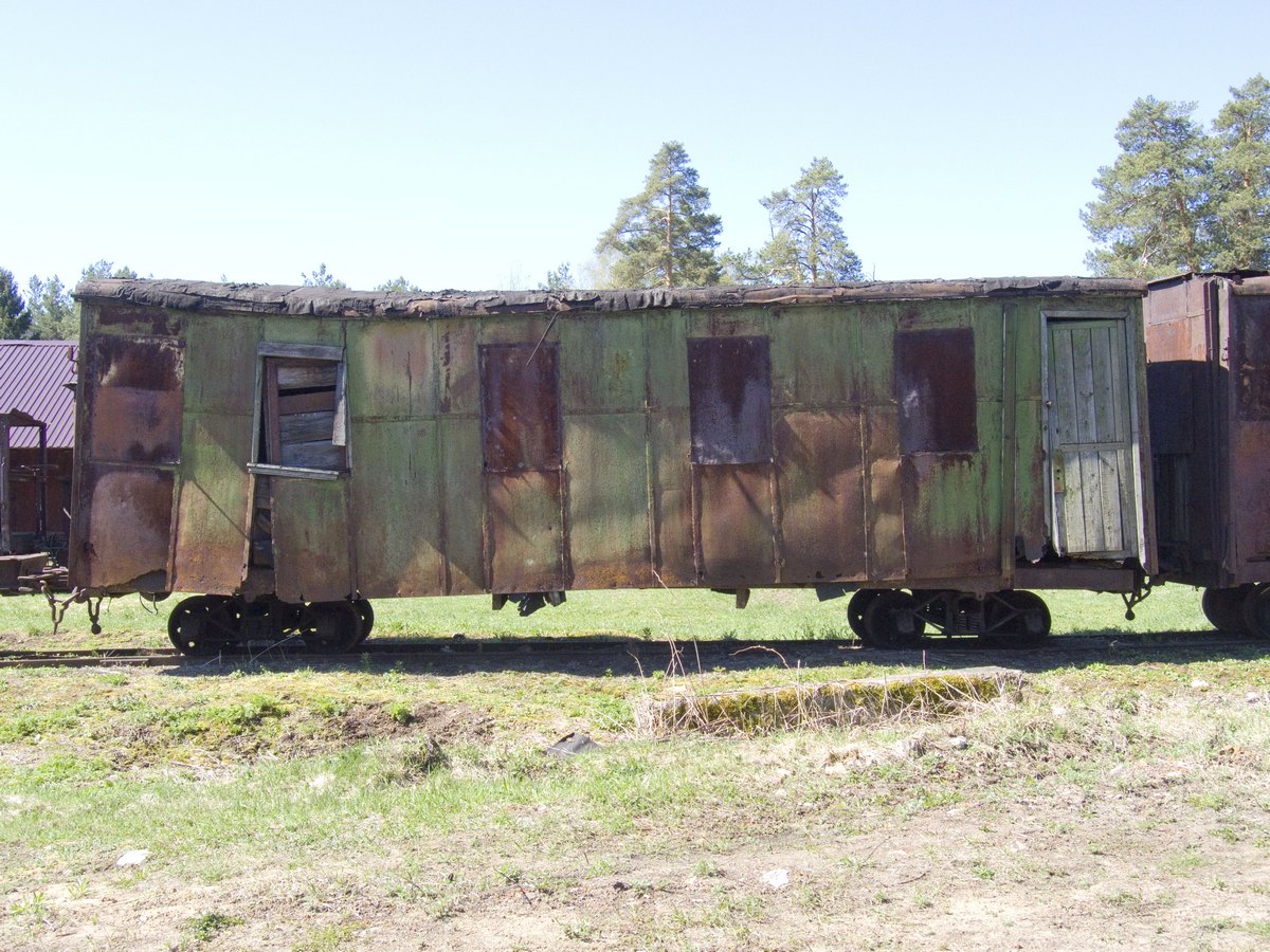

Что касается изготовления вагонов, то работа по силам любому практикующему моделисту. Условно считаем, что работаем в ТТ с ходовой от N... :roll: Средняя длина вагона отечественной УЖД в масштабе получается 90±5mm, ширина 26 мм. Некоторые сложности создаёт то, что все (?) наши узкоколейные вагоны были четырёхосными. Тележки N в помощь. Но на прототипах встречались и такие тележки, самостоятельное изготовление которых не вызовет затруднений.
Например.

Квадратные оси на прототипе улыбнули :D
