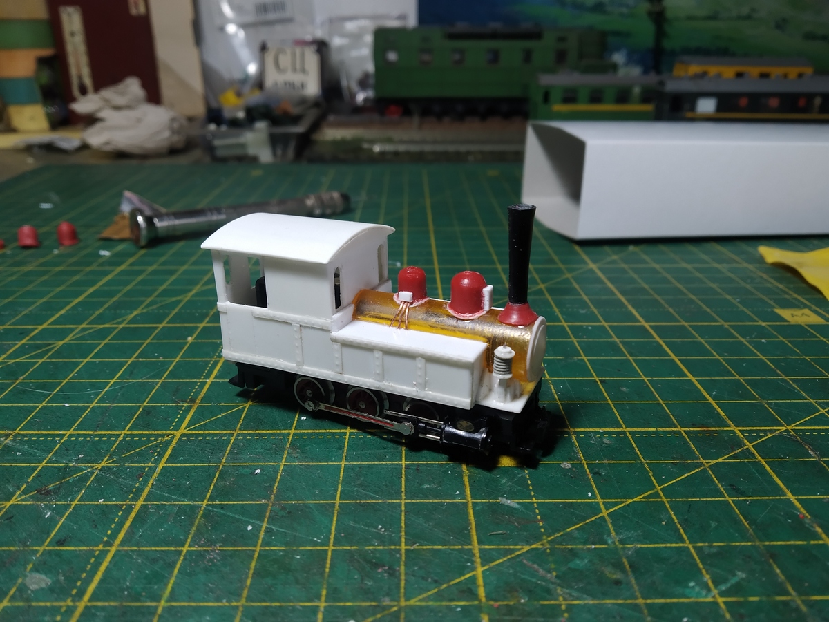

H0e своими руками.
Повідомлень: 3404
Has thanked: 2216 times
Been thanked: 4360 times
Re: H0e своими руками.
Aem писав:
20 вересня 2025, 14:47

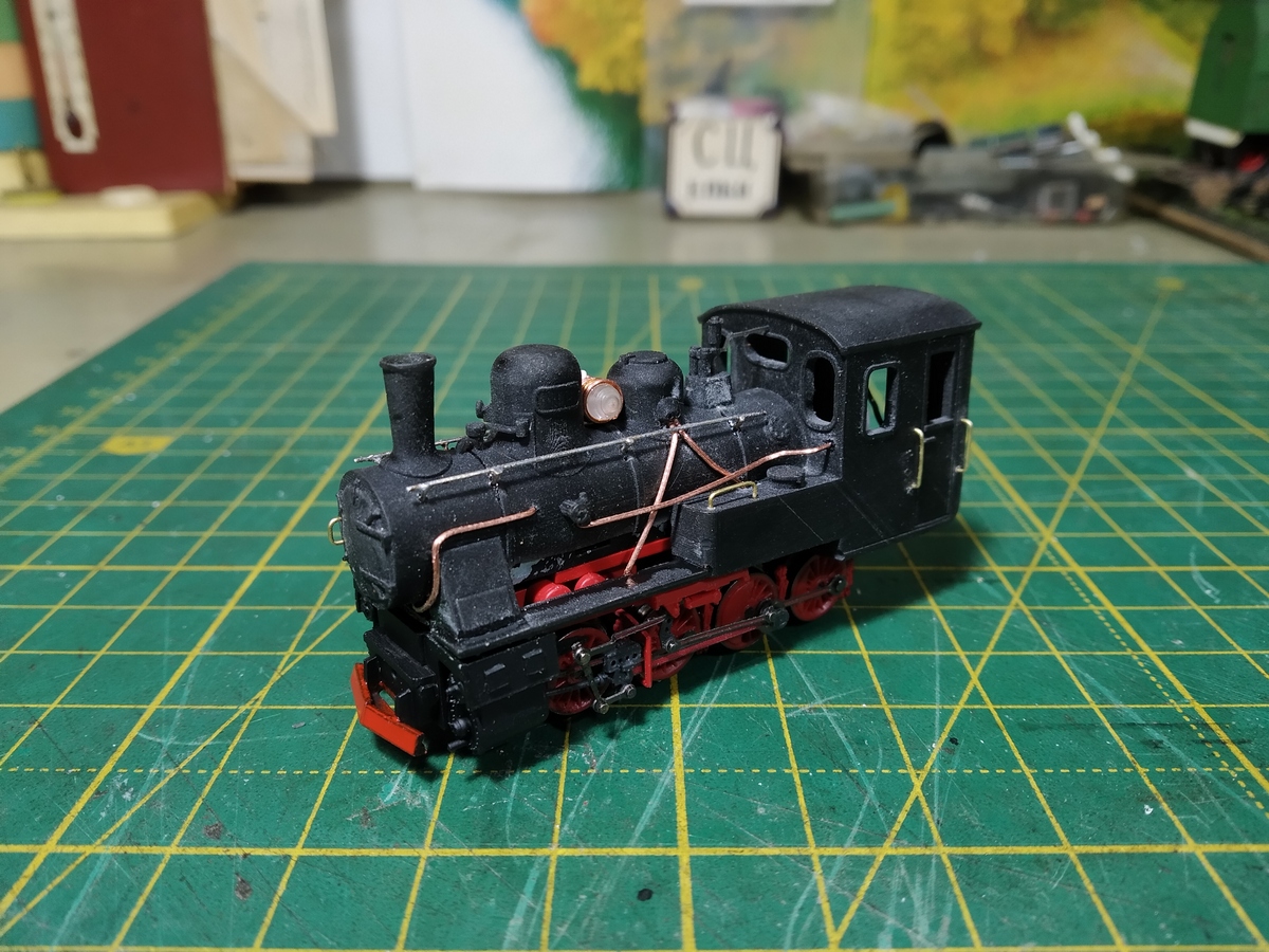

а чого дріт саме латунний? чи просто такий є під рукою?
Під рукою був мідний і сталева струна. Мідь дуже м'яка, сталь не хочу паяти з кислотою.
Брав латунь тому, що твердіша і добре паяється.

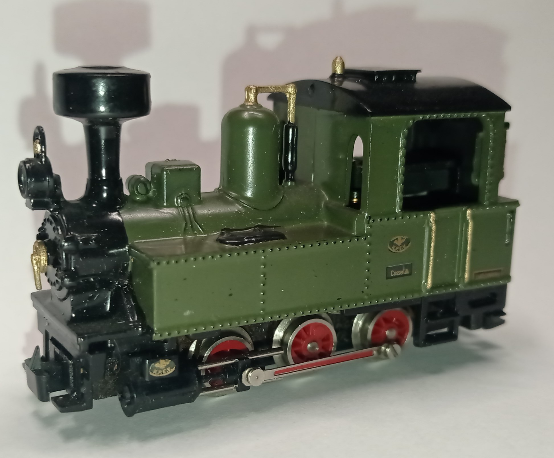

Повідомлення arniland »
ЮрСанич, підкажіть що за модель паровоза у вас?
Повідомлень: 3404

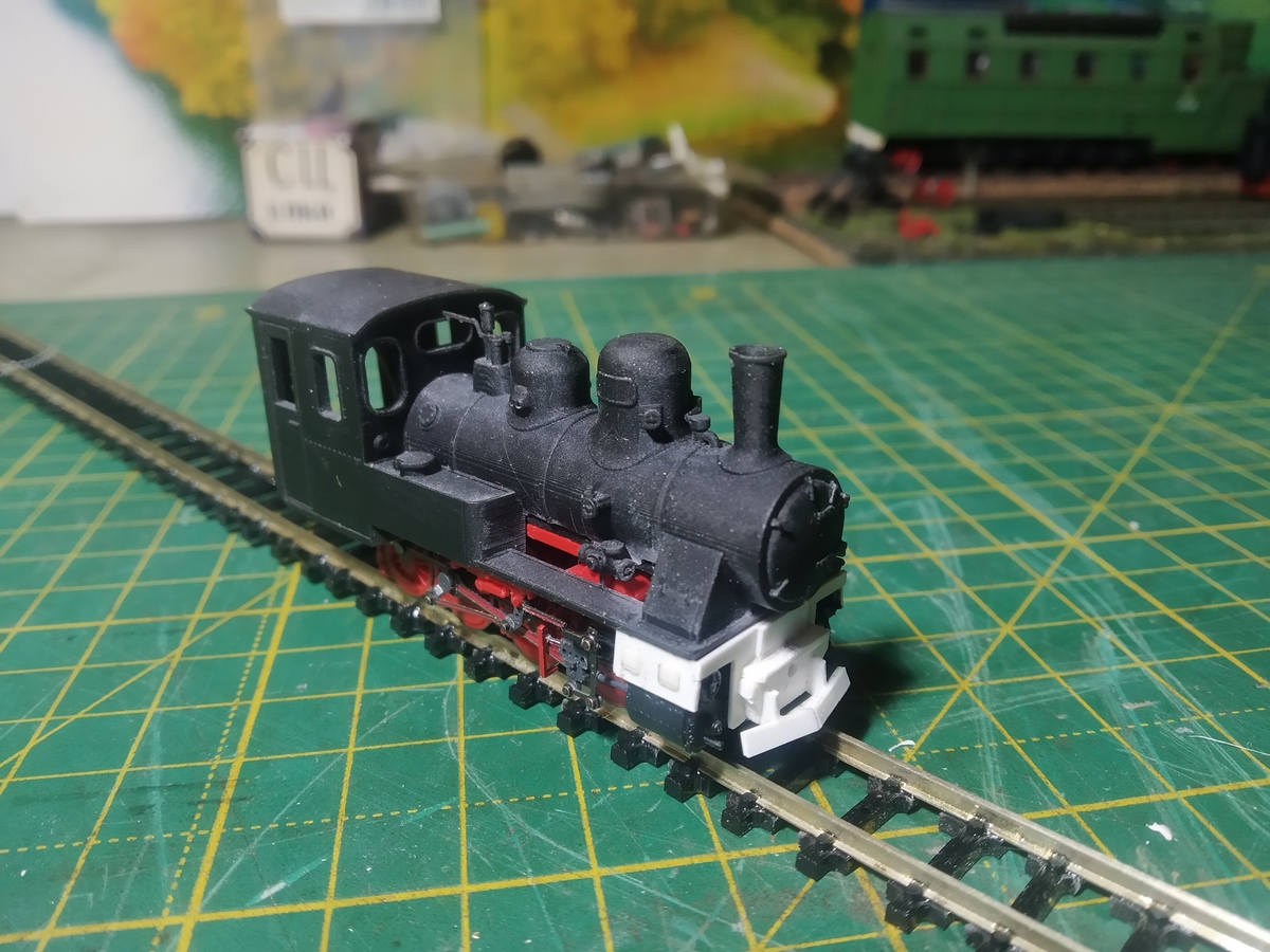

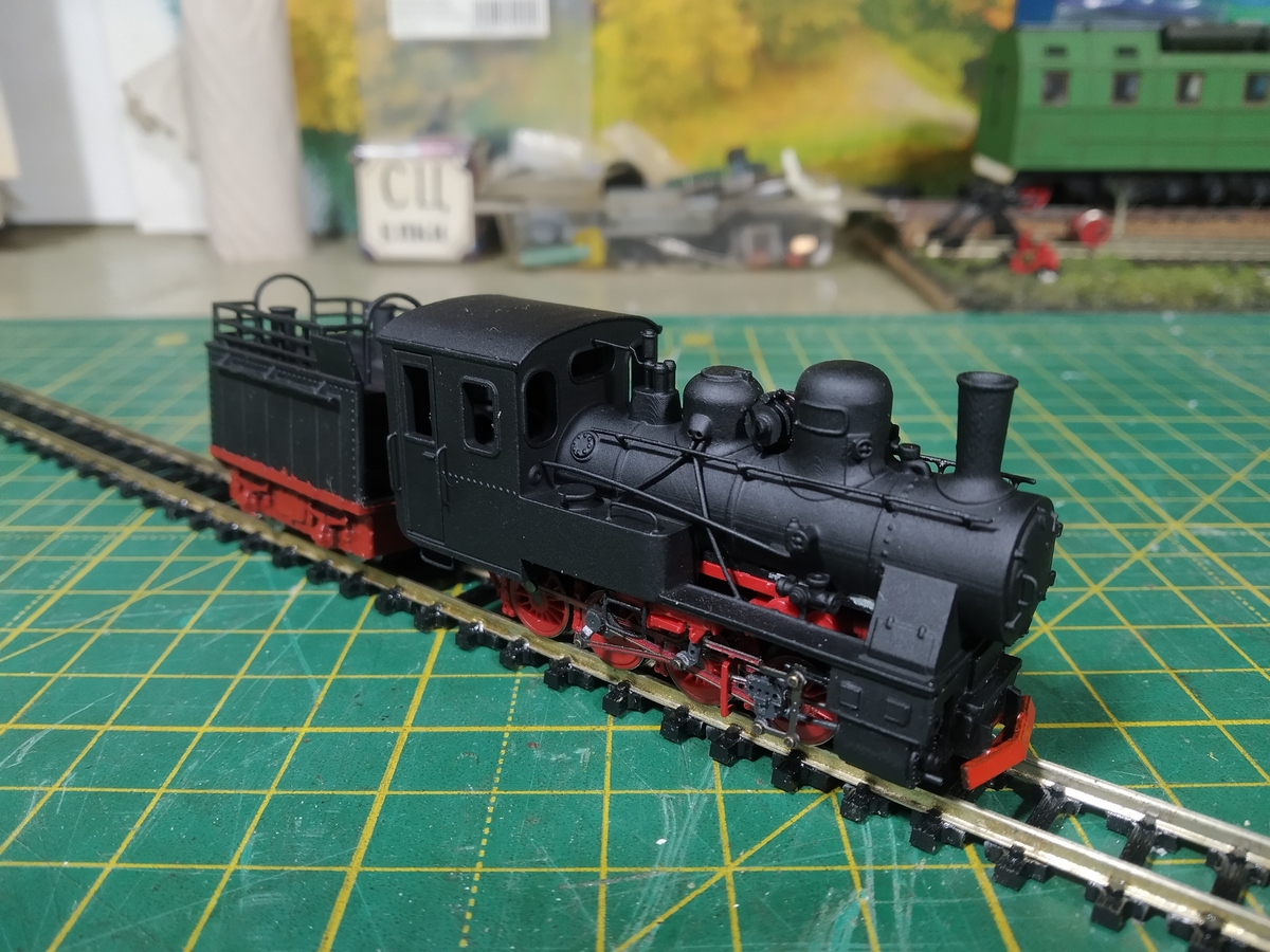

Паровоз по мотивам Коломенського Тип 133.
Для ходової на нашому сайті був придбаний Roco 33201.
Далі робив сам.
І таким виконанням незадоволений. Маю намір переробити.

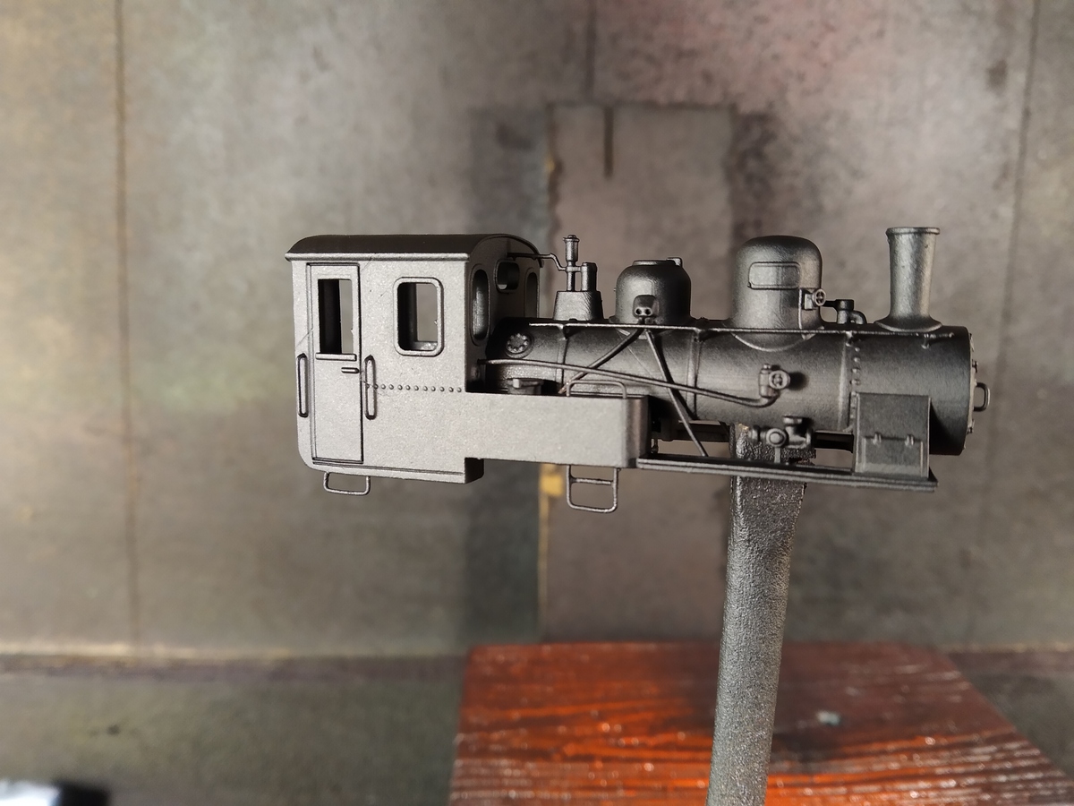

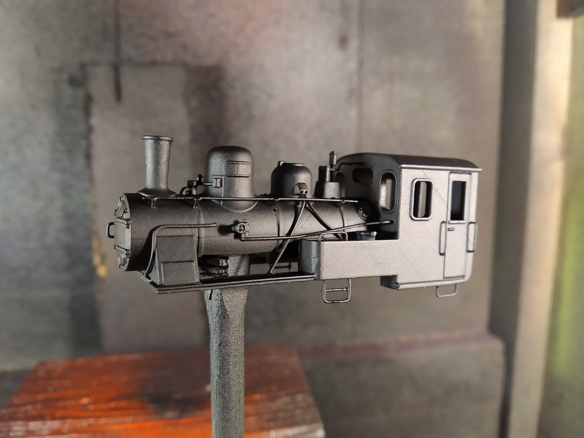

Паровоз тип159
Корпус розробив , надрукував і подарував Олексій - Aem.
Ходовку подарував Бурбон.
Але ж мова про своїми руками... :oops:
Своїми руками youdmit зробив тільки дуже попередню прикидку...

Можна додати що модель задумана як ходова, десь у такому вигляді. Просто Юрсанич прибрав раму, яка не потрібна з готовою ходовою. Я застряг поки на проблемі виготовлення коліс 7,5 мм діаметром

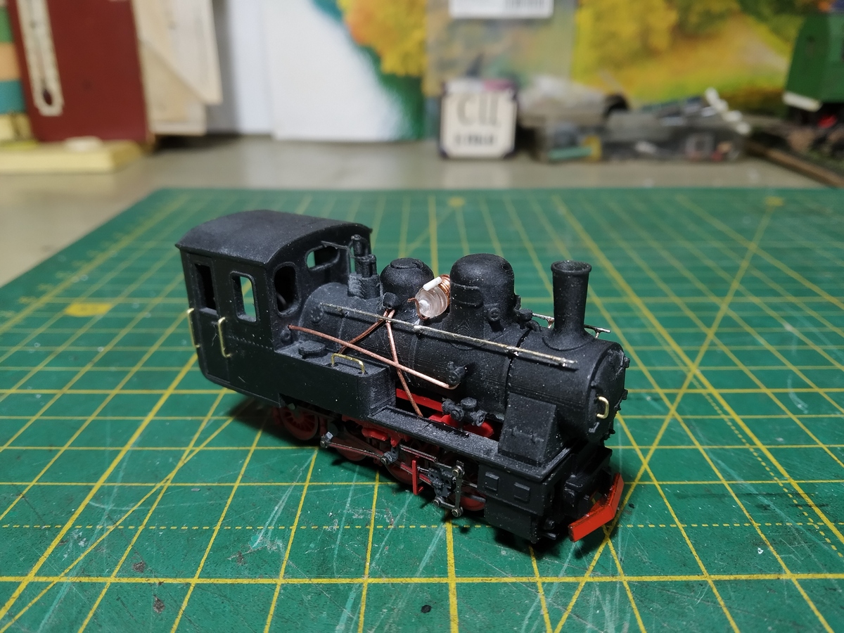

Трохи попрацював руками.
Результат, знову ж таки, тільки попередній.

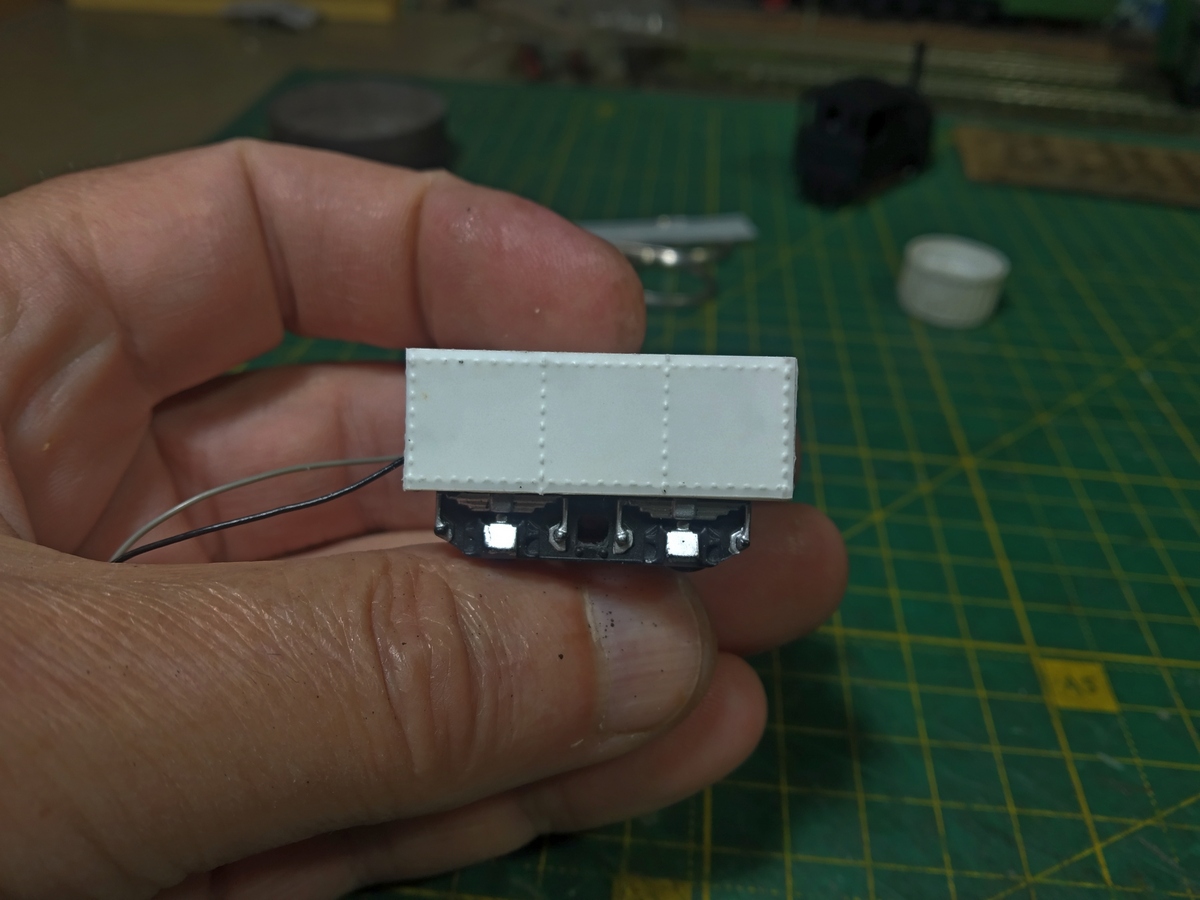

ви плануєте зробити освітлення? Бо наскільки я розумію, та конструкція між ковпаками на котлі - це турбогенератор
Повідомлень: 3404
Aem писав:
23 березня 2026, 12:27
Так, планую. Але це ще не означає,що зроблю... :roll:
Там ще компресор треба, пожежний ящик. А на самий останок обов'язково ще щось вилізе...

ви хочете саме сучасний гайвроновський 159й?
Повідомлень: 3404
Немає наміру зробити сучасний 159 4-95. Влаштовує просто 159-й з обладнанням по максимуму.

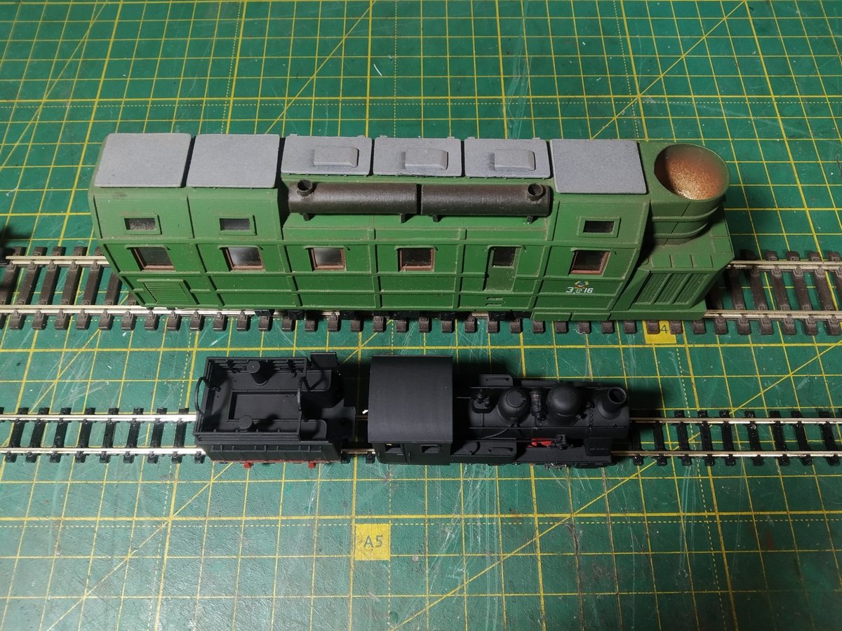

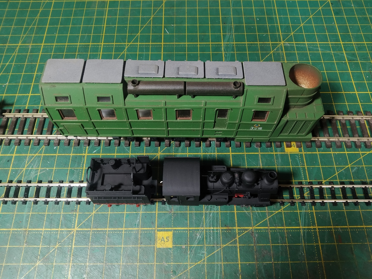

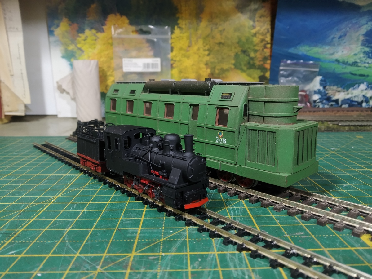

В порівнянні з тепловозом Ээл.
Виробництво обох розпочато на початку 30-х років.

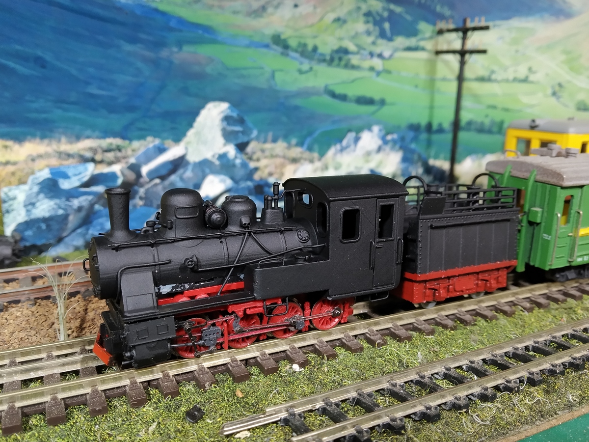

Треба сказати, що паровоз поїхав ще 17 березня - одразу, як Burbon дав ходовку. Хотів підтягнути зовнішність, щоб нормально виглядав на відео, але не склалося. Тому викладаю, що маю, а відео доступне тільки за посиланням. Тобто - для своїх... 8-)
Повідомлень: 6383
Has thanked: 1585 times
Been thanked: 3480 times
Ездиет весьма непогано. Как насчёт с вагинами и паммедленее :?:
