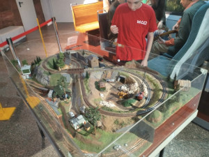

Честно говоря, действительно качественных и хоть сколько-нибудь крупных макетов отечественных узкоколеек есть примерно... нисколько.
Макетов европейских узкоколеек полно, наших - нет.
Вот такое попалось на просторах инета.
Судя по архитектуре и автотранспорту, подразумевается отечественная тематика. О ПС по этим фотографиям судить сложно.

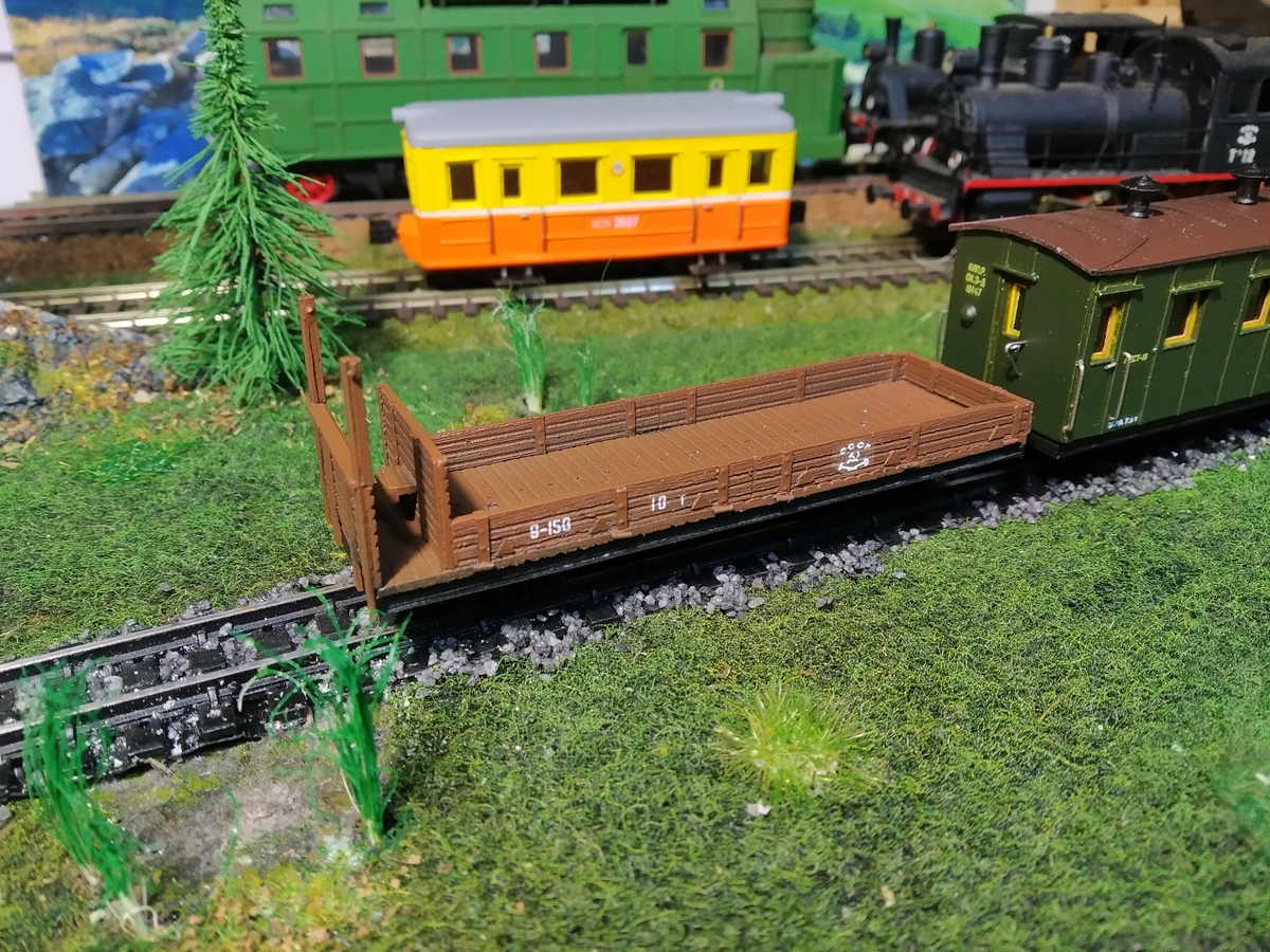

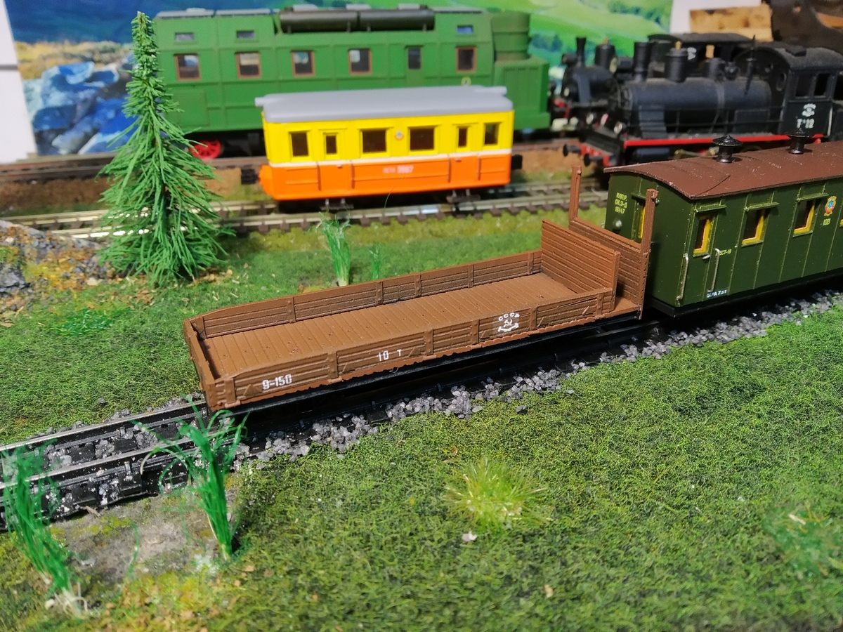

youdmit писав: ↑
24 жовтня 2022, 04:50
... проекта, в общем-то, никакого не было. И сейчас нет.
При всём этом вполне можно сказать, что вагончики уже катаются по макету... 8-)

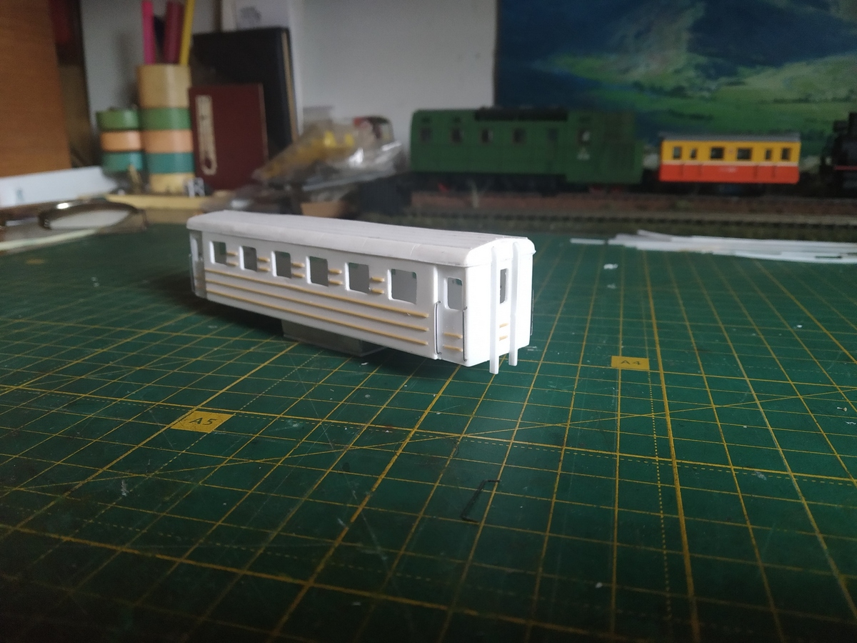

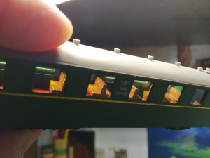

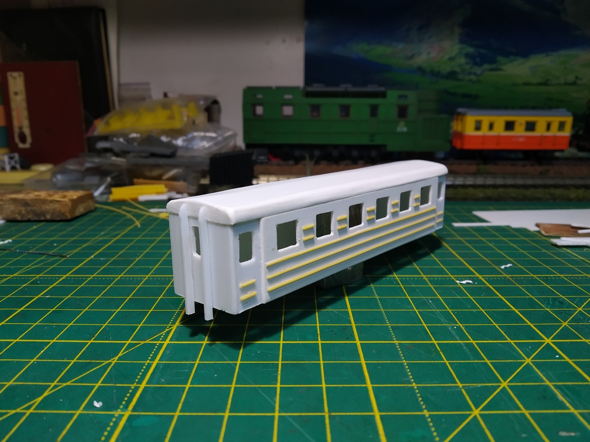

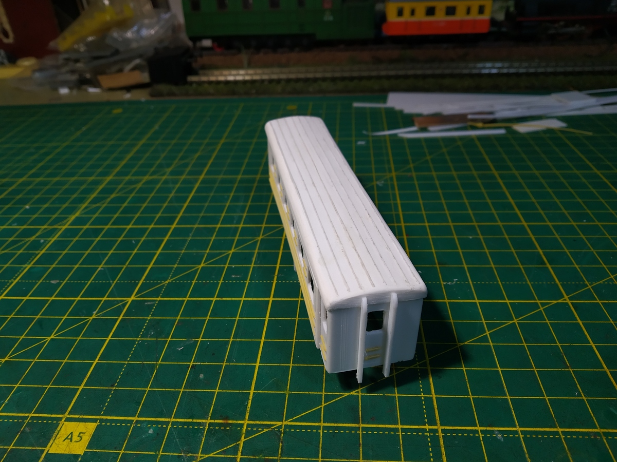

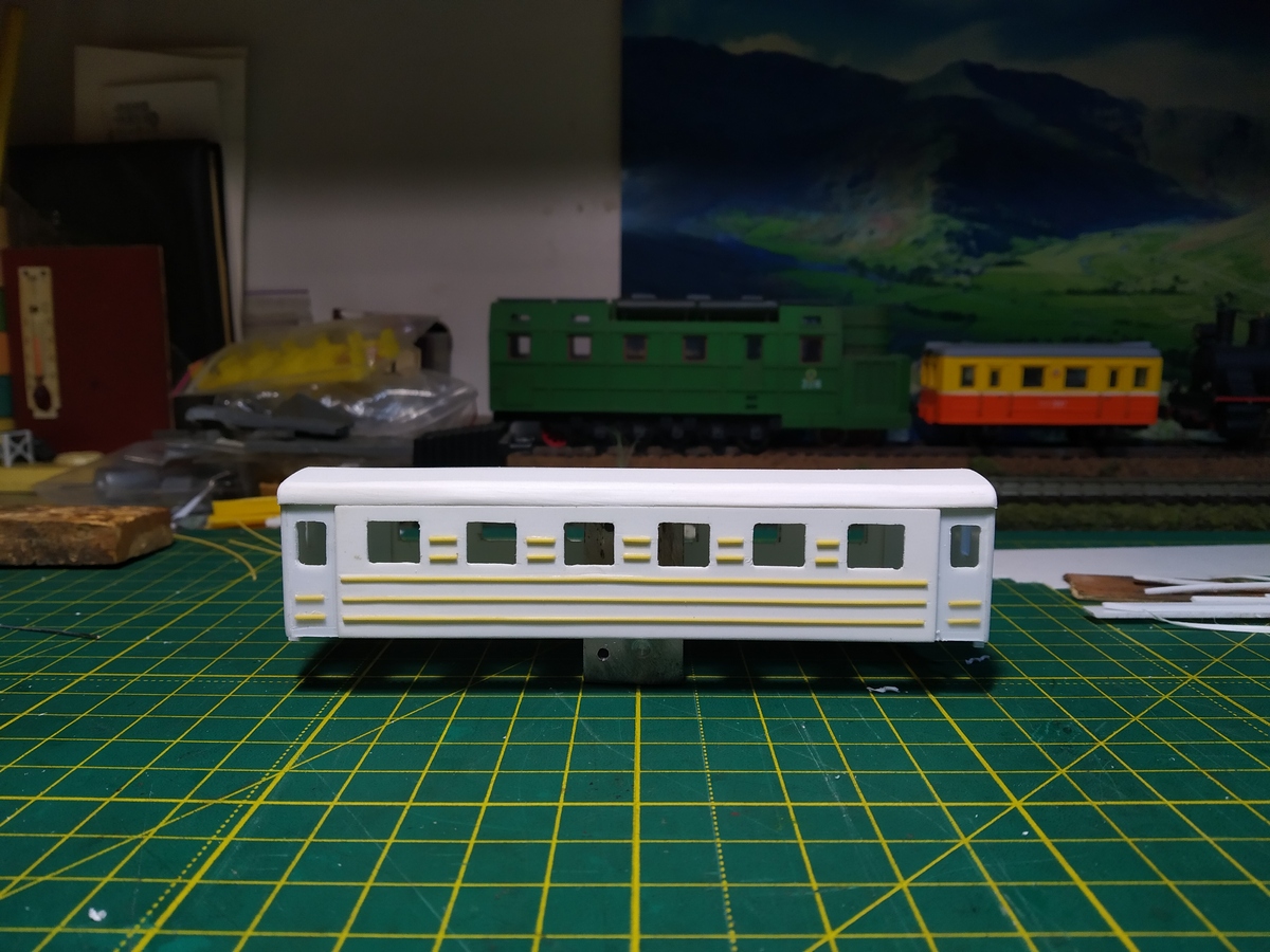

ПВ40
Заготовка.
Среди коллег, к которым обращался, проект ПВ40 не пошёл. Послан не был, но и особого энтузиазма никто не проявил. Подумалось, что нельзя изменять заявленным принципам, гласящим, что никто не почешет мне спину лучше, чем я сам... 8-)
Ещё можно добавить, что никто не пройдёт мой путь за меня.
Это была проба пера, продолжение в ближайшее время не планируется.
По времени около шести часов с многочисленными перекурами и возлияниями кофе.
Been thanked: 3652 times
Re: H0e своими руками.
Весьма интересная и результативная проба пера.Красота. ;)
Повідомлень: 480
Has thanked: 1028 times
Been thanked: 1628 times

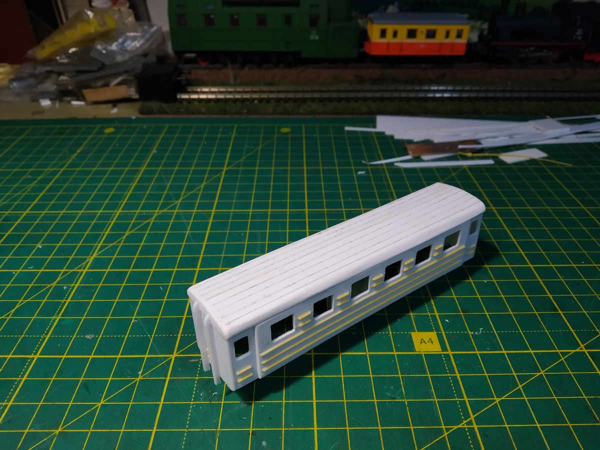

Повідомлення Aem »
А говорили что вам не срочно пв40)
Может ребра жесткости лучше из проволоки делать?
Повідомлень: 3431
Has thanked: 2339 times
Been thanked: 4503 times
Aem писав: ↑
13 січня 2023, 09:27
Так оно и есть. Потому и написал, что продолжение в ближайшее время не планируется.
Aem писав: ↑
Это на любителя. Проволока нужного сечения не всегда есть под рукой, а из литника в секунду можно вытянуть абсолютно любой требуемый размер. После приклеивания дихлорэтаном детали свариваются и становятся единым целым. Коллеги практикуют использование в таких случаях проволоки или лески, но прочность контактной склейки представляется сомнительной. Досадно, когда на готовой, отлично окрашенной модели такой элемент произвольно отклеивается и провисает.

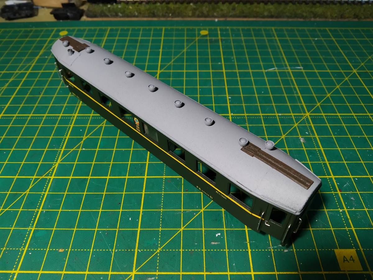

А пока сделал гофры на крыше и вагончик отправлен в долговременный карантин.

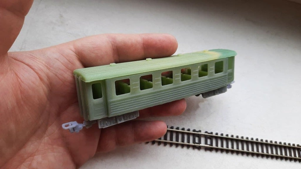

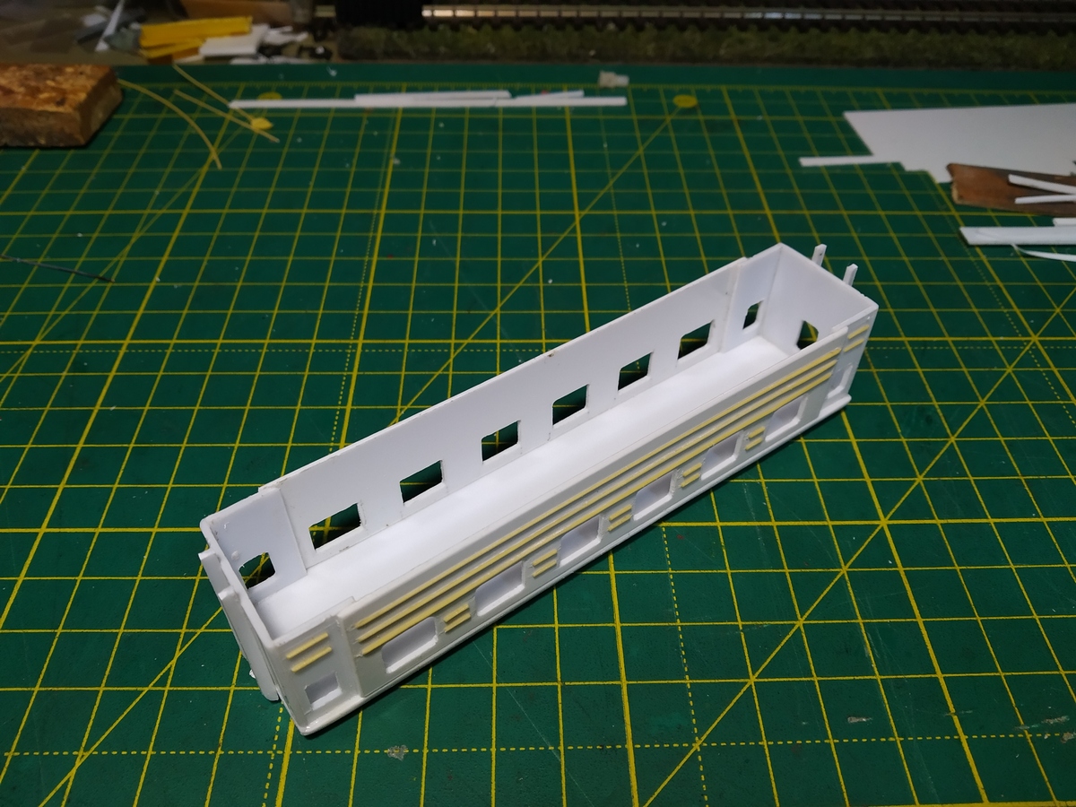

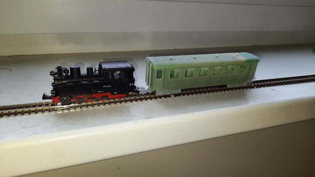

Не факт. 3D печать набирает обороты, повышает качество и имеет уже достаточно широкий круг адептов.

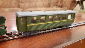

В свободном доступе есть модель ПВ40. Автору разработки результат видится таким.
Рама и тележки конечно сомнительны, но кузов интересен.
Если приложить руки, то вполне достойный вагончик может получиться. Только прочностные характеристики сомнительны. Но и в этой области вроде бы уже разработаны новые полимеры по прочности аналогичные ABS пластикам.
Вагон моего исполнения обрёл немного навесных элементов - поручни и скоб-трап.
Образец, как уже упоминалось, тестовый. Сейчас уже чётко видны спорные моменты, требующие другого исполнения как в плане технологии, так и элементарной аккуратности и внимательности.

Также принтеры существенно облегчают моделисту страдания, если к примеру нужна партия одинаковых вагонов ддя составности поезда, или какой нить консервии. 8-) И быстрее будет результат чем пилить все с нуля.

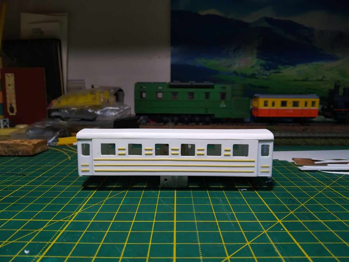

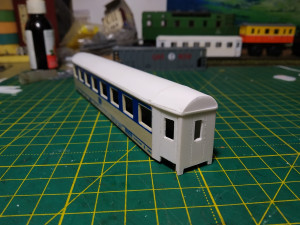

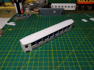

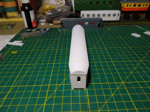

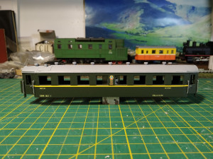

А из своего ещё такое наметилось.
Sascha
Повідомлень: 352
Имя: Олександр
Has thanked: 1113 times
Been thanked: 718 times
Повідомлення Sascha »
И кто стал донором боковинок?
Повідомлень: 3431
Sascha писав: ↑
20 січня 2023, 15:00
Lima. По высоте отлично. В длину набегает лишних 4 mm.

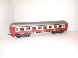

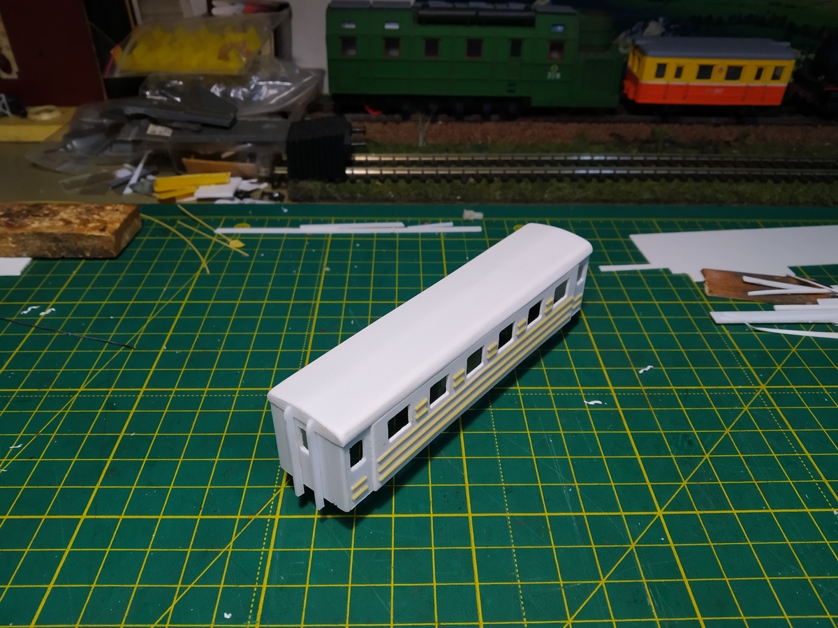

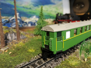

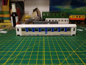

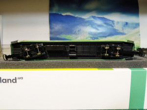

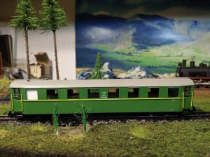

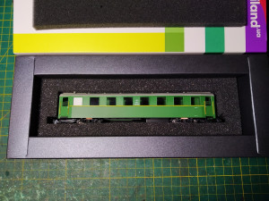

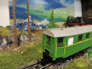

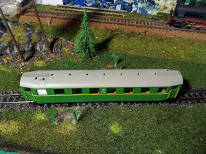

Немного не по теме потому, что не своими руками... :roll: Но и не чужими. Руками друзей, можно сказать.
Приезжал Павел Гущин. От имени Miniland передал на вечное хранение модель Pafawag/miniland.
Паша, спасибо :!:
Кузов моей версии этого вагона пока отправлен на базу длительного хранения в таком состоянии.

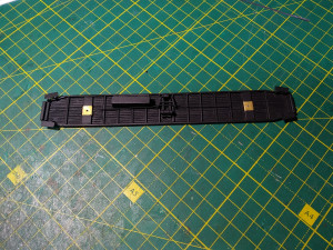

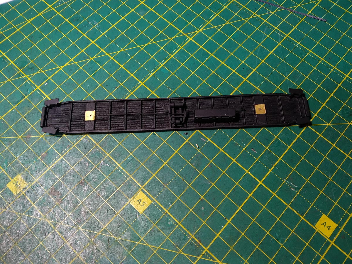

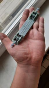

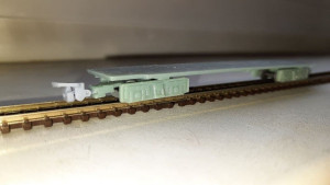

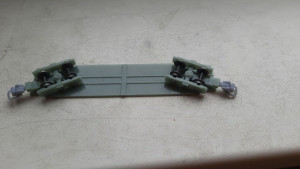

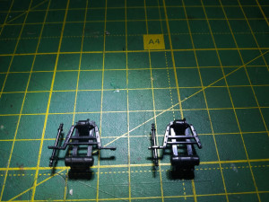

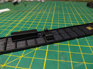

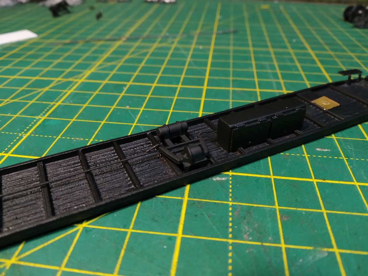

Подвагонное Пафа моей версии.
Тормозной цилиндр и воздушный резервуар использовал готовые. Не знаю, от чего это имущество, но вроде подходит. Случайно нашёл у себя два экземпляра.
Великолепно исполнено.Мне нра.
youdmit писав: ↑
27 січня 2023, 00:17
Если не ошибаюсь имущество от 4х осной цистерны ВТТВ. 8-)
