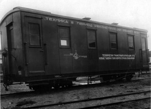

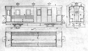

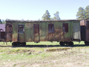

Информация, как обычно, весьма скудная. Есть единственная нормальная фотография.
Но товарищ, выложивший этот снимок, не уверен, что это именно тот вагон, что на чертеже. А на чертеже подразумевается вагончик "Азнефть".

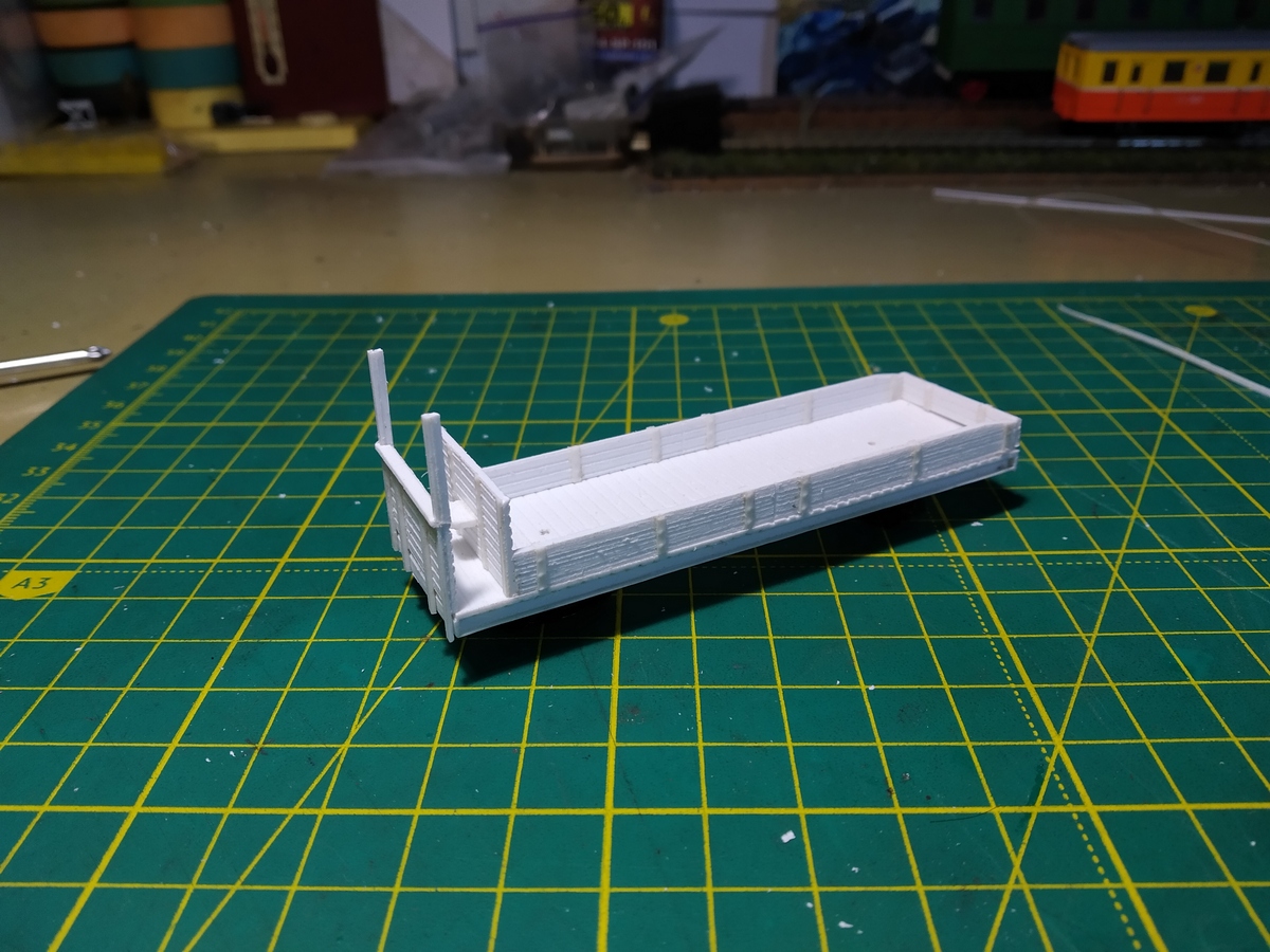

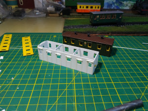

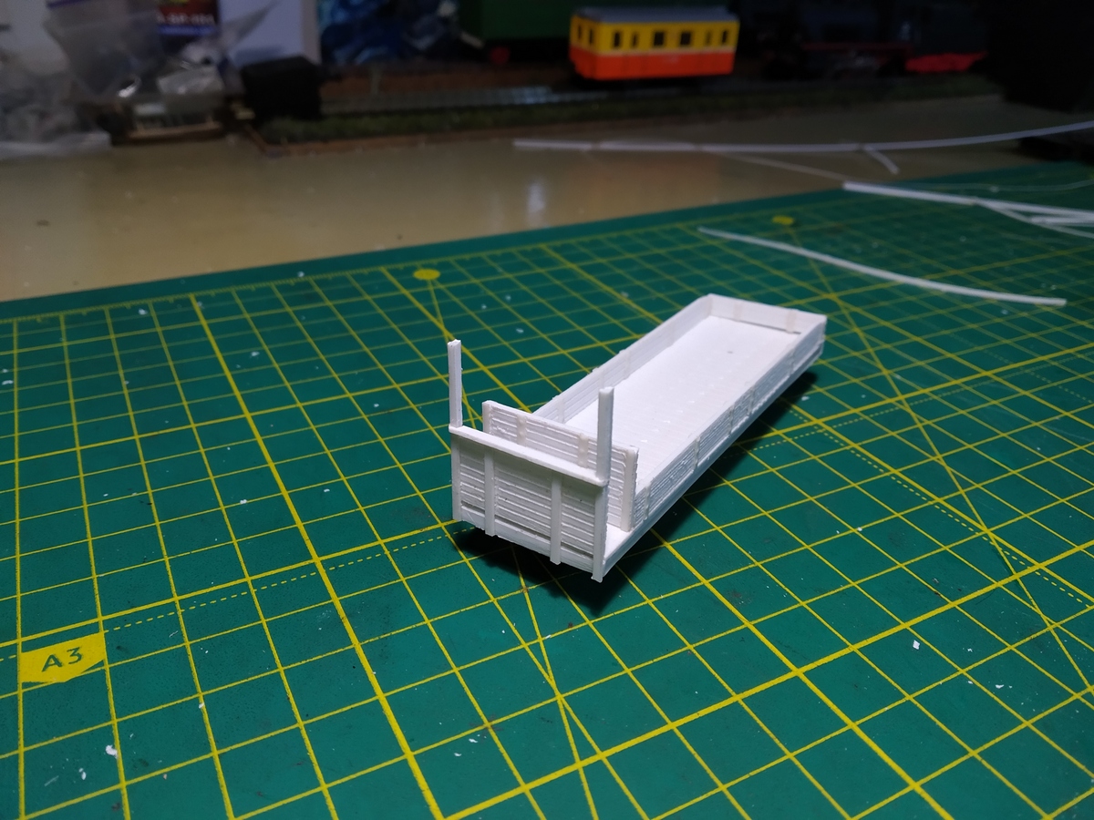

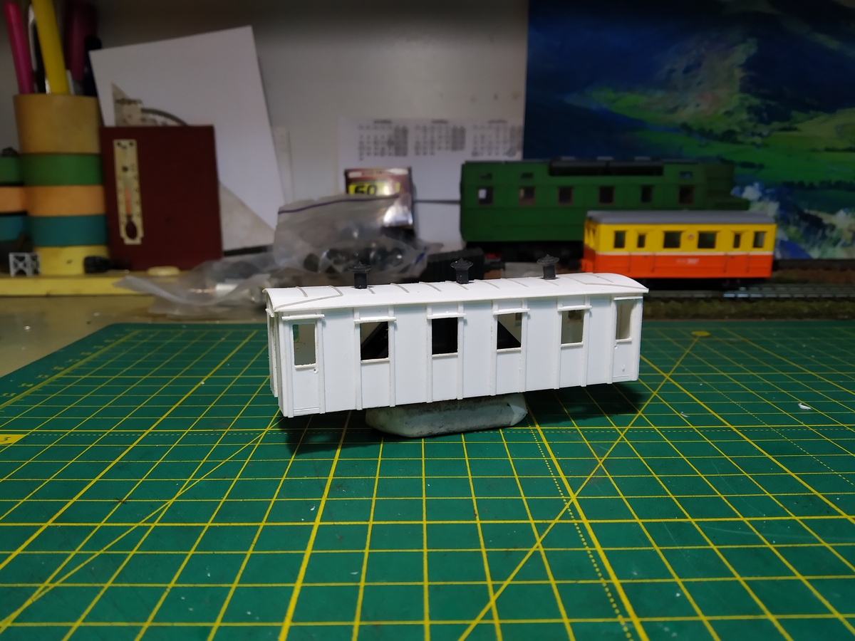

В общем, за ночь слепил такое.
Визуально разница с Н0 конечно огромная.
Сложностей от уменьшения габарита не ощутил - обычная, вполне обыденная работа.

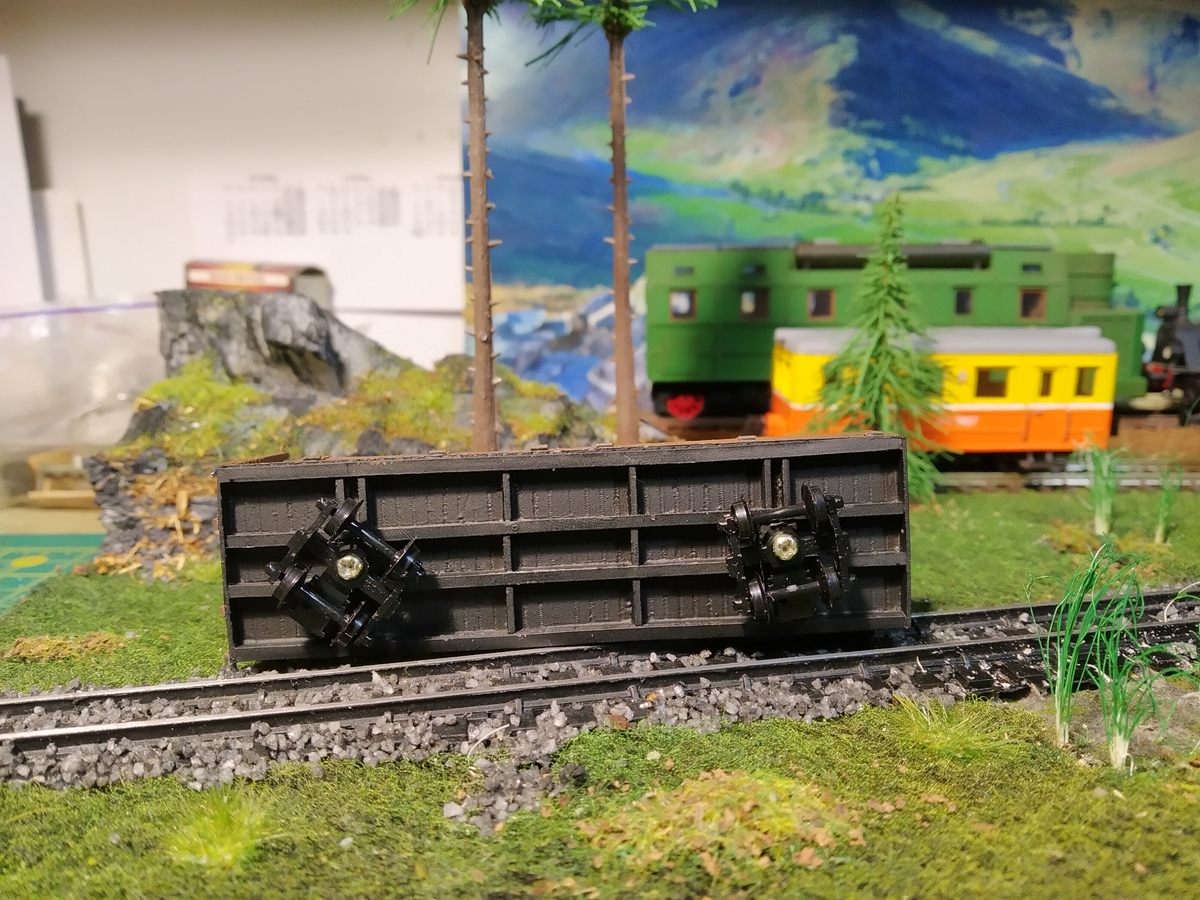

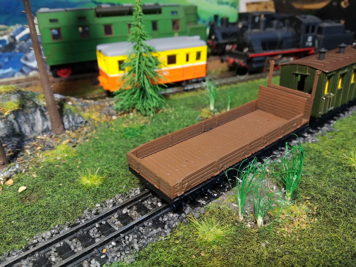

Что-то делается, но ни один объект не завершён... :oops:

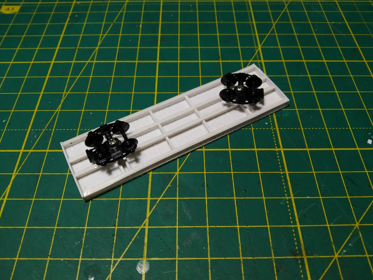

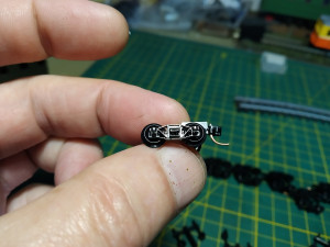

Тележки от N.
После установки тележки рассмотреть практически невозможно. Постановка вагона на рельсы тоже весьма затруднительна - надо делать приспособление по известному типу в Н0.

youdmit писав: ↑
11 жовтня 2022, 19:00
На разі супер! По закінченню буде ще суперовій!
youdmit писав: ↑
... Постановка вагона на рельсы тоже весьма затруднительна - надо делать приспособление по известному типу в Н0.
Санич, є така штука. Як то кажуть: «японьська, остання, для себе притримав...». Так ось, вважайте що вона Ваша ;)

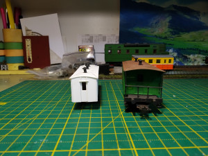

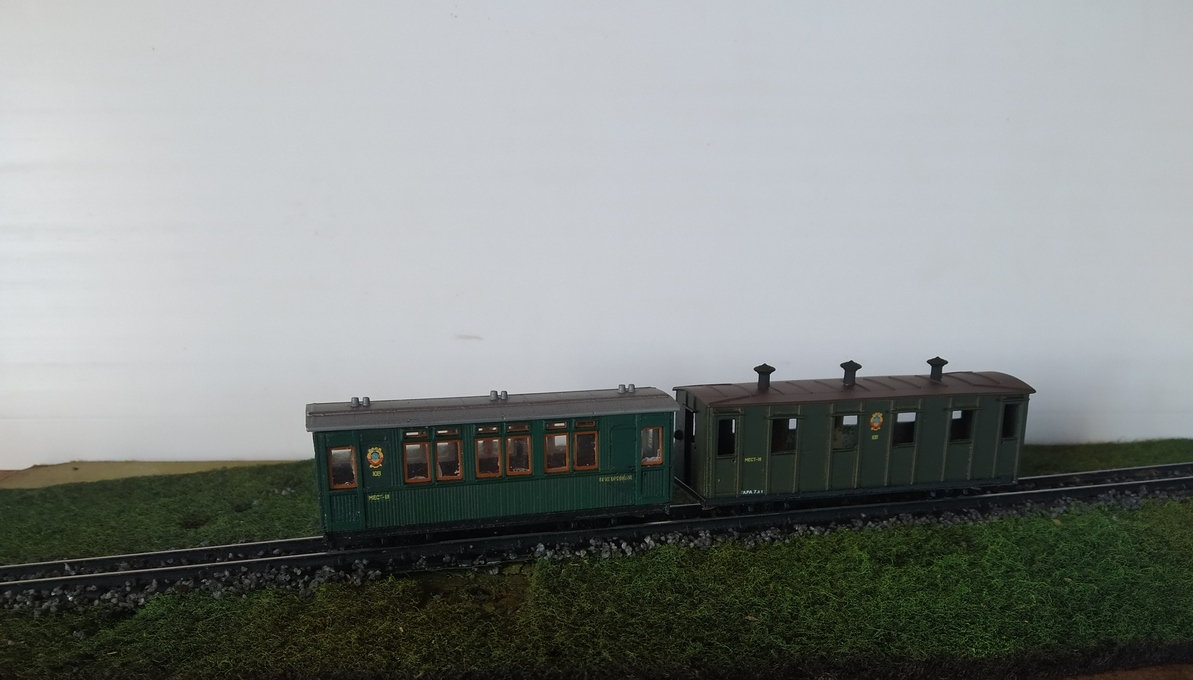

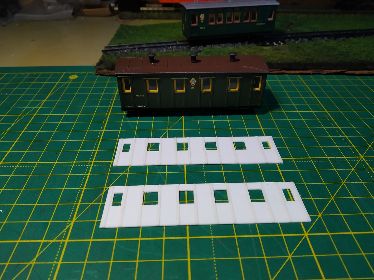

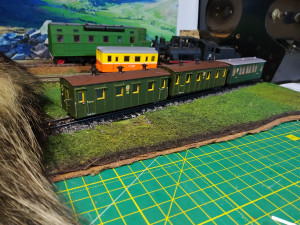

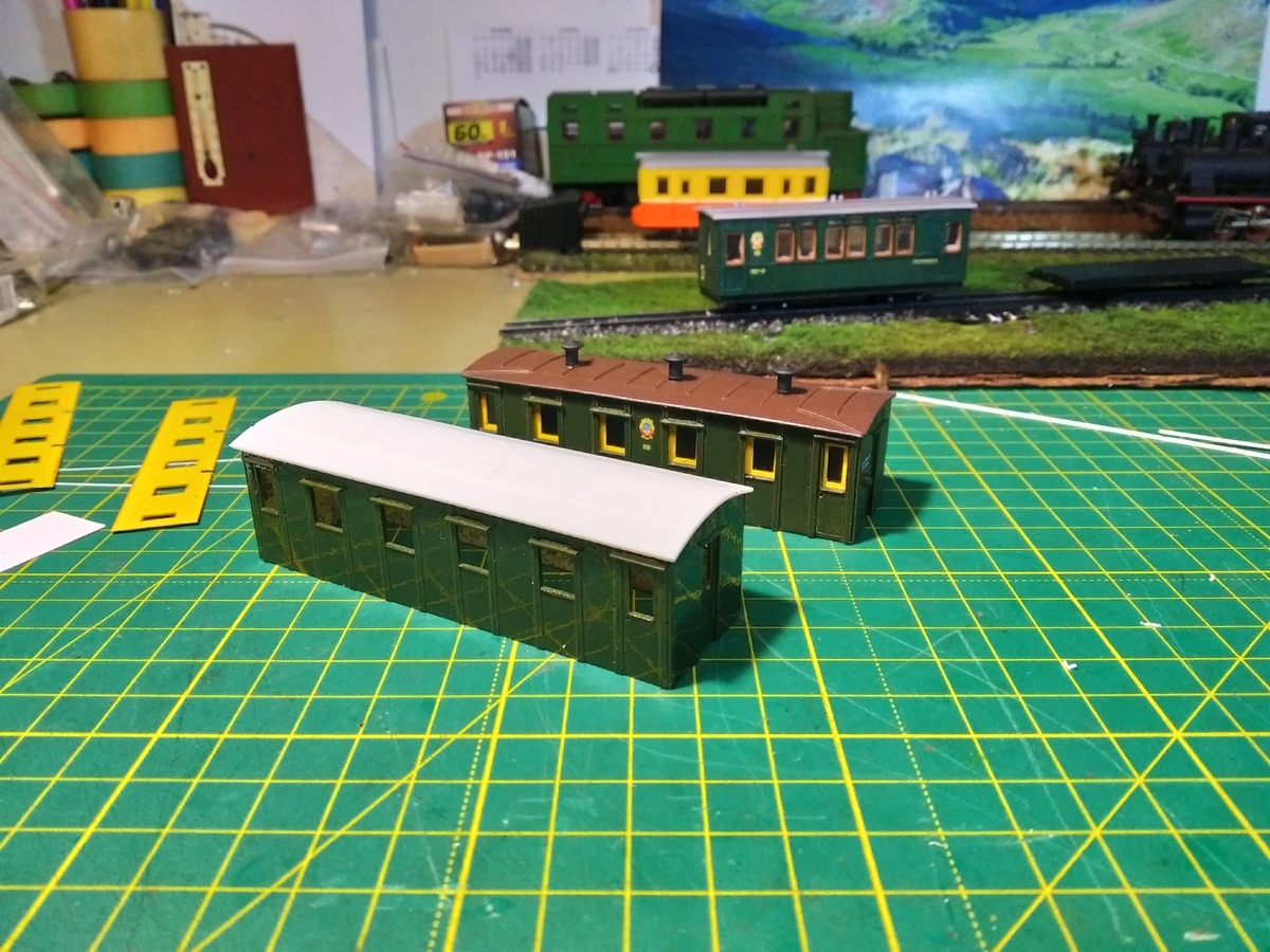

Сформировался облик очередного пассажирского вагончика. Внешне выглядит самым укомплектованным потому, что с поручнями, но в реальности пока без рамы и тележек.
Re: H0e своими руками.
Ух! Красивый составчик ))

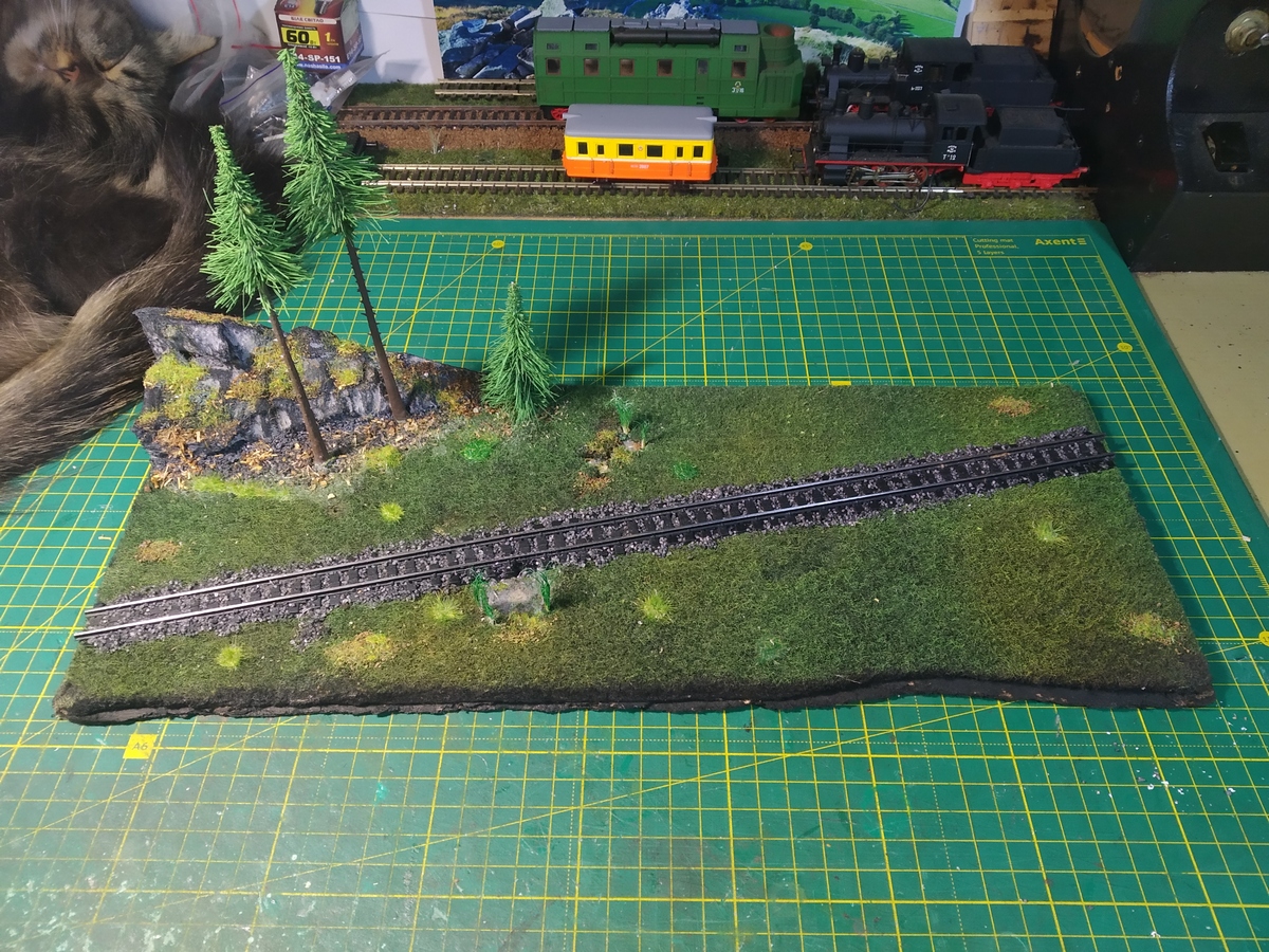

При том, что ни один объект узкоколейного ПС так и не завершён, параллельно делается подставка для фотографирования.
Повідомлень: 6422
Been thanked: 3653 times
Классная подставка.С хорошим задником ваще бует агонь.

youdmit писав: ↑
20 жовтня 2022, 23:59
Юрсанич щочасно видає якісь ідеї. І що головне - одразу втілює їх в життя! ;)

Stinky писав: ↑
21 жовтня 2022, 00:22
Как по мне, самый реалистичный задник для подобных фотосессий, это настоящая природа. Кто поднаторел хотя бы в базовых навыках подобной техники, порой выдают на гора весьма атмосферные снимки.

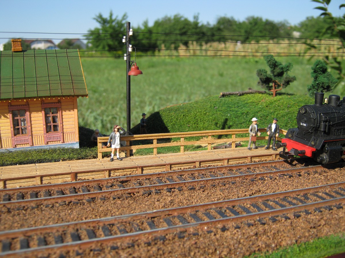

alex76 писав: ↑
21 жовтня 2022, 11:07
Самый реалистичный задник для подобных фотосессий, это настоящая природа.
Бесспорно. Делал пробы на этом поприще. Фотосессия требует очень тщательной подготовки и благоприятного стечения целого ряда обстоятельств.

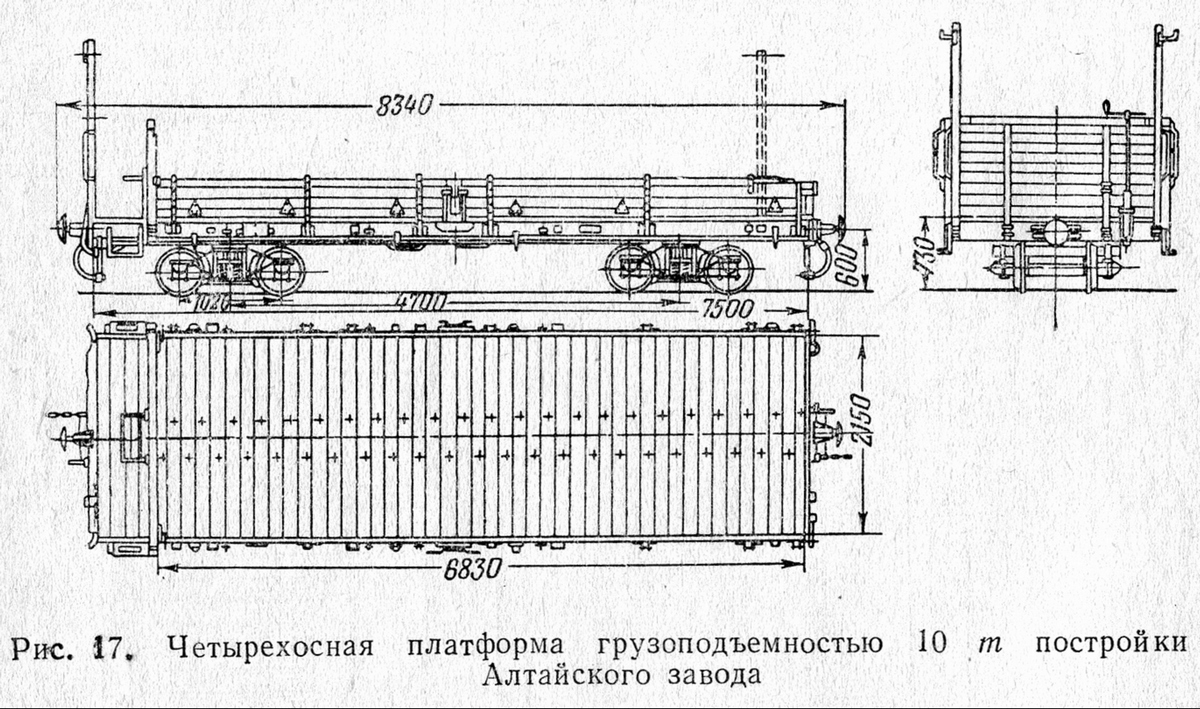

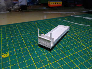

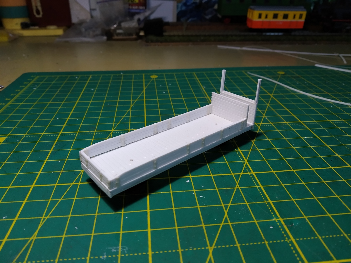

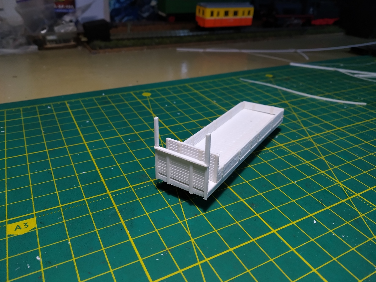

Платформа.
Заготовка.

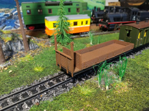

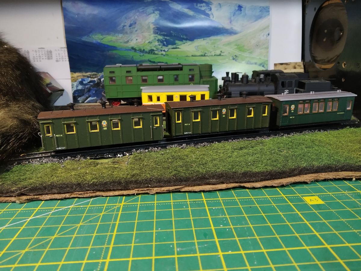

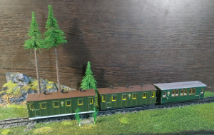

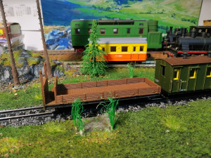

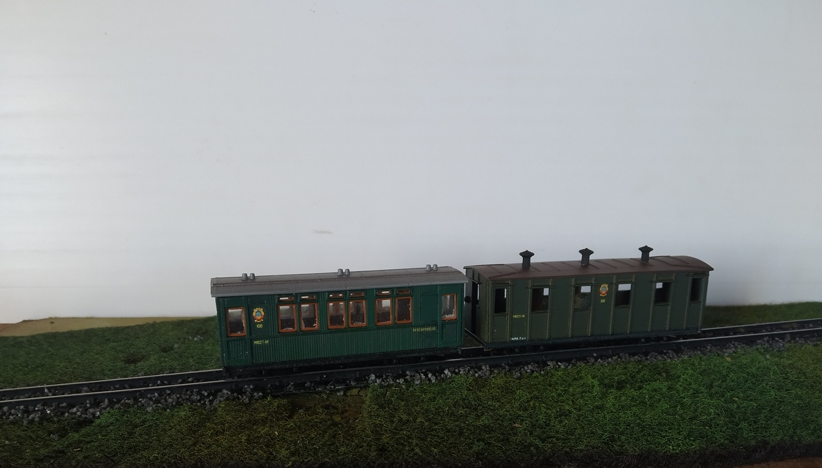

И в цвете.
Остались декали, тормозное оборудование и матовый лак. Всё это надо делать при дневном свете, но не факт, что будет сделано...
Можно сказать, что проект ставится на паузу, но проекта, в общем-то, никакого не было. И сейчас нет. Была проба пера в H0e.
Если появится анонсированный в viewtopic.php?f=23&t=2091 ТУ2, то можно будет подумать о продолжении.
Только неведомо, как тут правильно думать... :cry: Пока уяснил для себя, что не готов к реализации простых путевых схем.
Сюжеты все избиты и истоптаны - лесопилка, торфоразработка или карьер с вагонетками. Можно пойти по другому пути - ТУ2, пара ПВ40, путевой овал и павильон Н-ской ДЖД. Узнаваемо всеми и в любом случае попадание 100%. Но слишком просто.

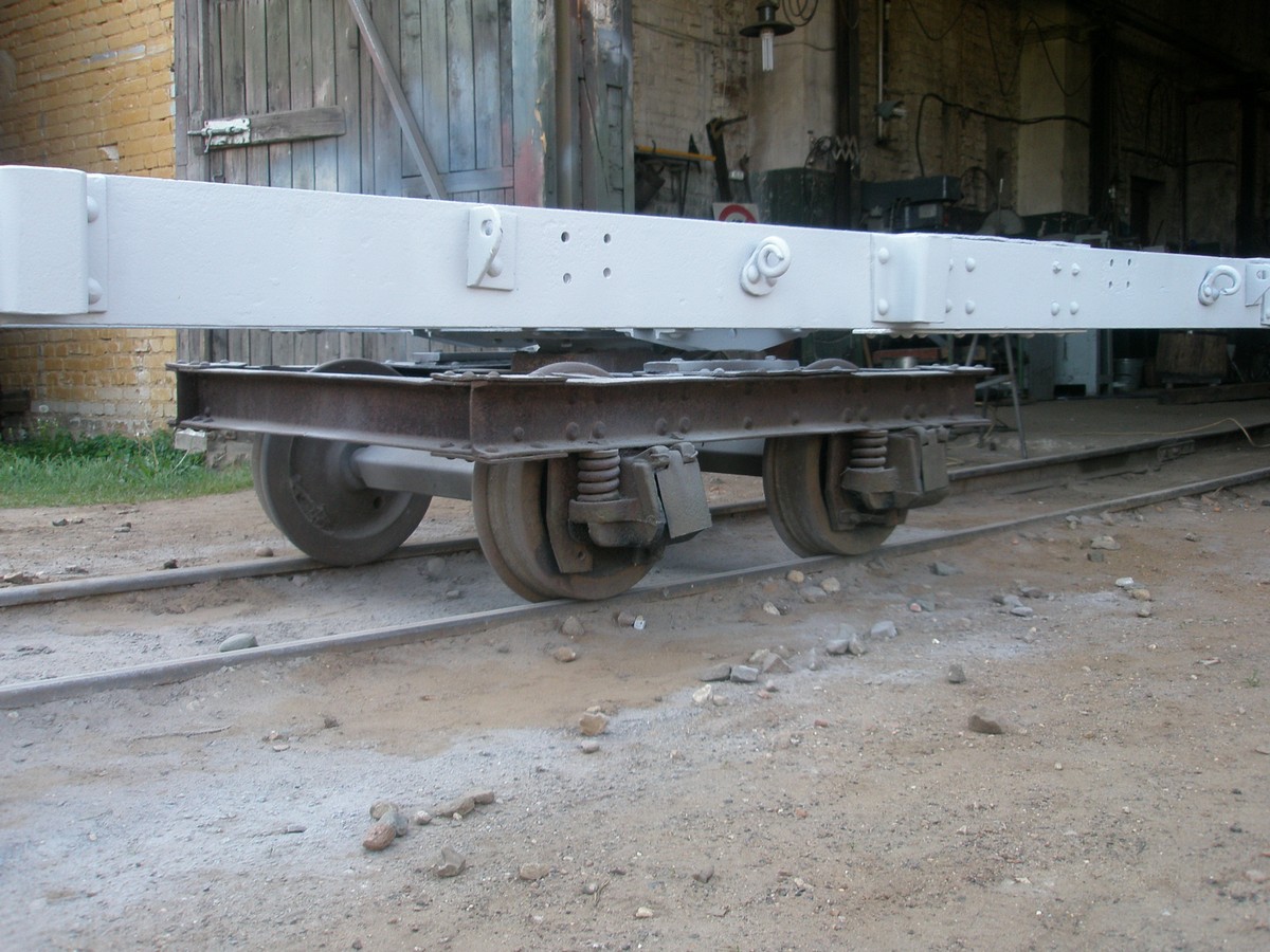

Что касается изготовления вагонов, то работа по силам любому практикующему моделисту. Условно считаем, что работаем в ТТ с ходовой от N... :roll: Средняя длина вагона отечественной УЖД в масштабе получается 90±5mm, ширина 26 мм. Некоторые сложности создаёт то, что все (?) наши узкоколейные вагоны были четырёхосными. Тележки N в помощь. Но на прототипах встречались и такие тележки, самостоятельное изготовление которых не вызовет затруднений.
Например.
Тема открыта для обсуждения... 8-)
Всем спасибо!
Востаннє редагувалось 25 жовтня 2022, 02:16 користувачем youdmit, всього редагувалось 1 раз.
Квадратные оси на прототипе улыбнули :D
