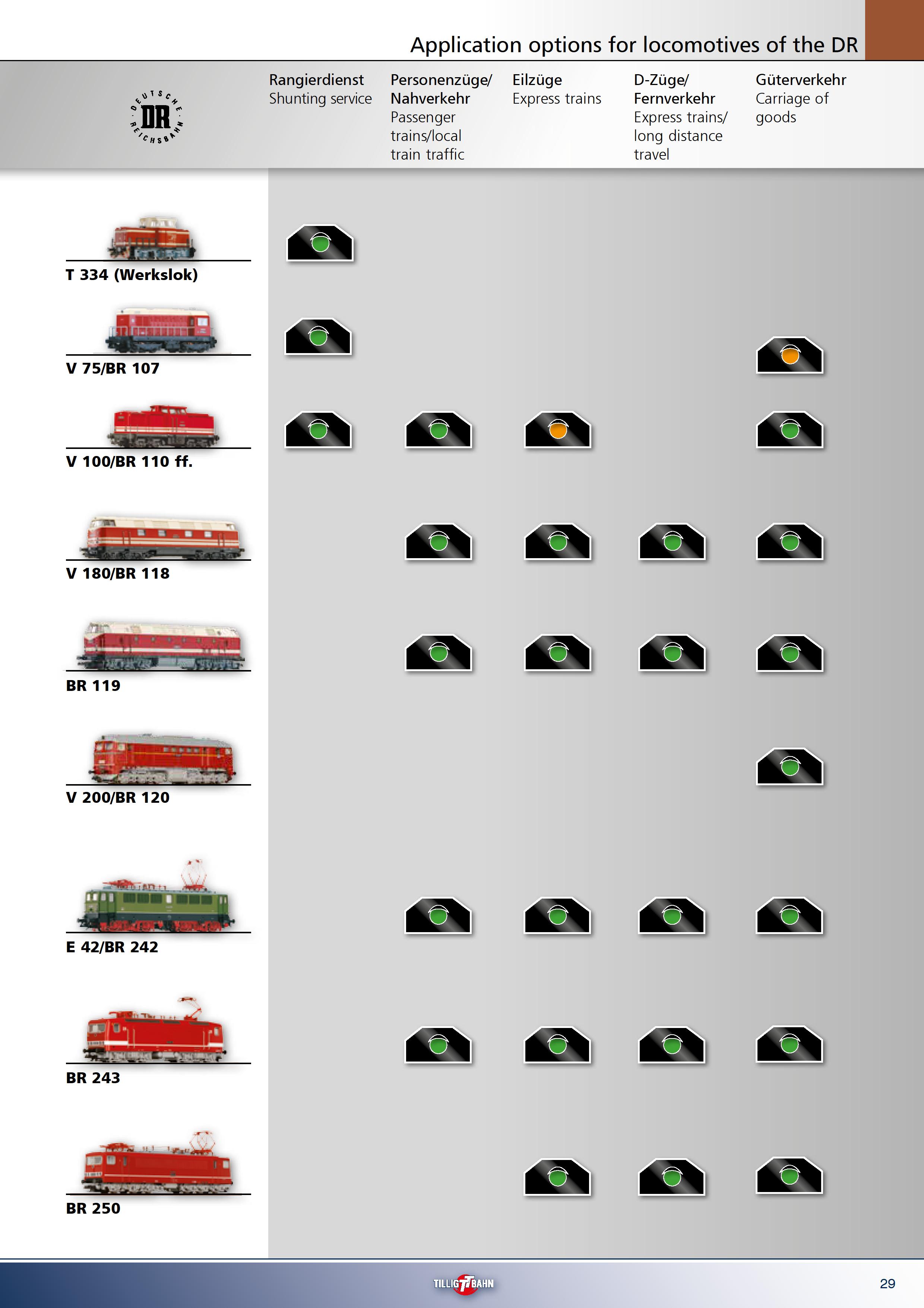

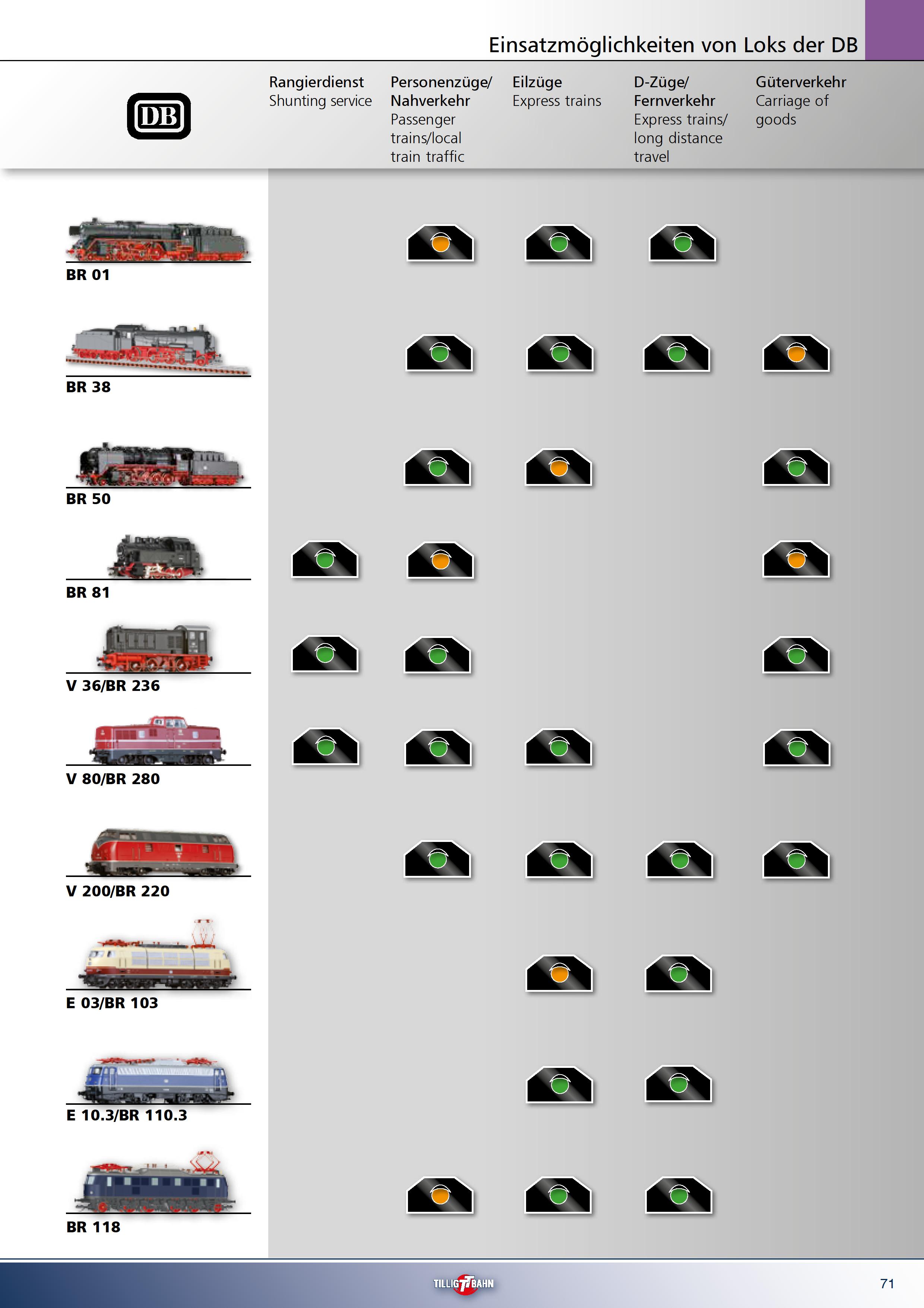

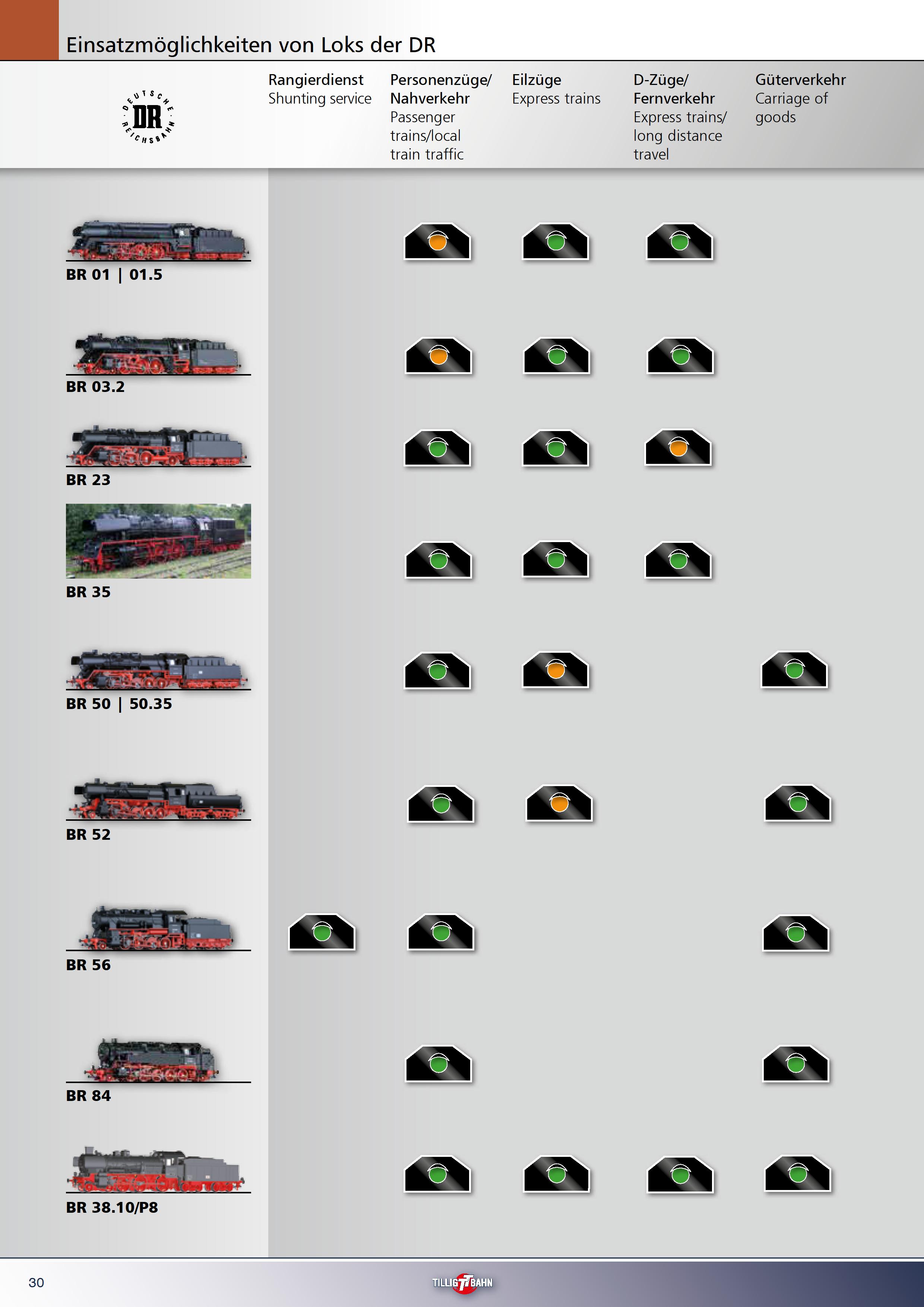

та які локи що робили:
Каталог 2011-2012
Каталог 2012-2013
Каталог 2013-2014
Каталог 2014-2015
***Наведена вище інформація належить компанії Tillig

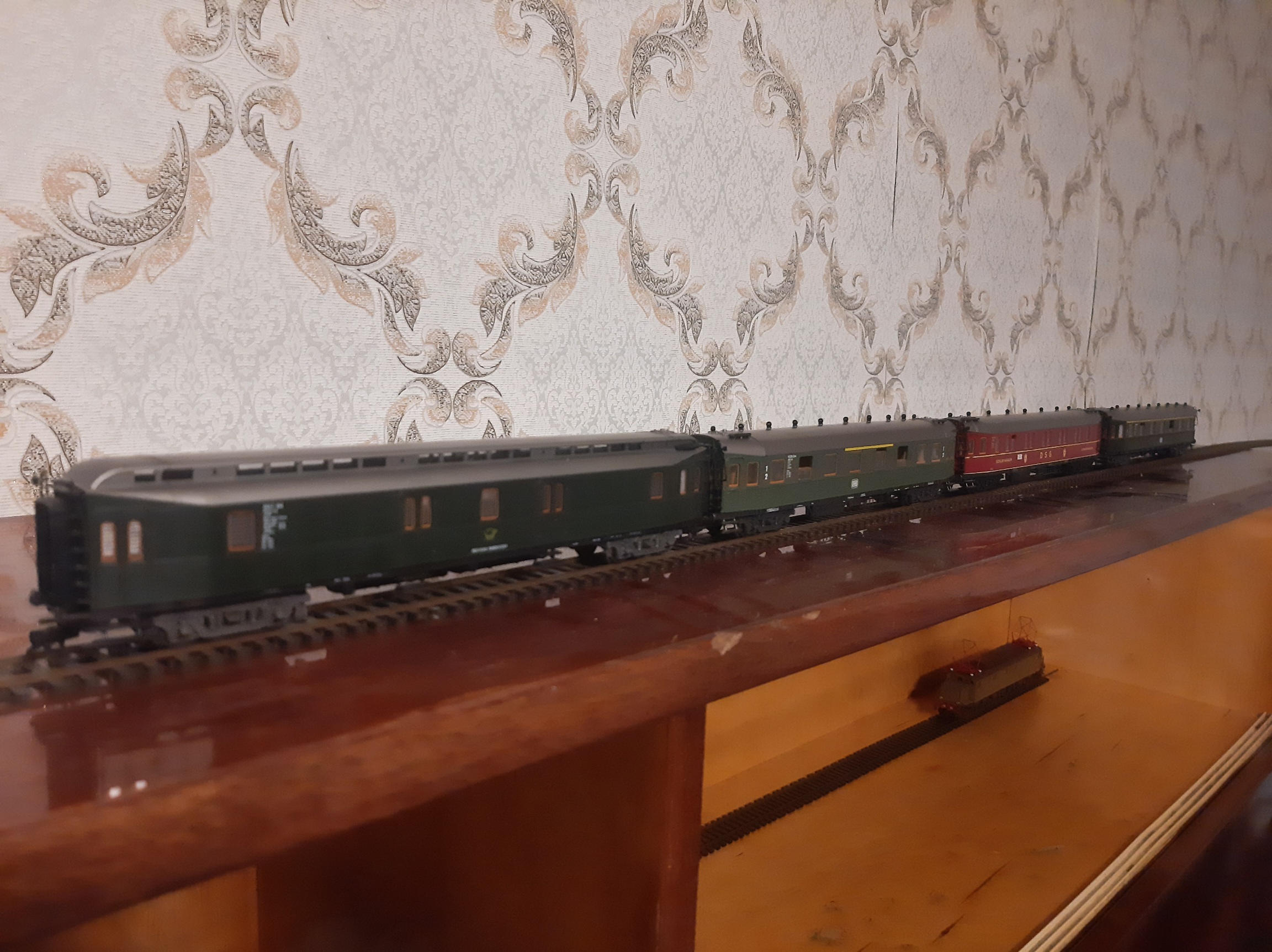

Доброго дня. Шукаю інформацію про такий склад поїзда, а саме під яким локомотивом він ходив. Можливо у когось є фото.
Sascha
Повідомлень: 287
Имя: Олександр
Has thanked: 861 times
Been thanked: 544 times
Re: Составність поїздів
Повідомлення Sascha »
Як приклад
Також подивіться це посилання
https://www.stummiforum.de/t84157f35-Fr ... -quot.html
glorg
Повідомлень: 370
Имя: Eugene
Звідки: с большой дороги
Has thanked: 585 times
Been thanked: 650 times
Повідомлення glorg »
Добрый день.
Не уверен, что есть вообще однозначный ответ на вопрос, если не известно название поезда, маршрут и более-менее точный год.
Хотя однозначно на вопрос ответить, в общем, довольно сложно, и ниже могу привести лишь несколько обстоятельств, которые могут навести на искомый или приемлемый ответ.
1. Вагоны поезда - "щуки" - это вагоны для дальних экспрессов. Выше у Игоря в сообщении в этой же теме есть таблицы от Тиллига, из которых можно сделать приблизительный вывод, что подходящим локомотивом может быть, например, BR01 или, возможно (принимая во внимание его возраст и ограничения по скорости) - BR38, но может быть и любой другой локомотив, пригодный для вождения поездов такого класса. Кстати, пока писался текст, коллега постом выше привел прекрасную фотографию для примера.
2. Строго говоря, с данным поездом мог работать какой угодно локомотив, но только маневровый, т.к. состав поезда увы, не полный - в нем есть микст, вагон первого класса, спальный вагон и почтово-базажный, но это поезд не топовой категории для третьей эпохи, и поэтому в нем должно быть больше второго класса, чем первого, т.е. для выхода в рейс понадобится еще как минимум один (а лучше два или три) вагон второго класса и вагон-ресторан (т.к. спальные поезда предполагают нахождение в рейсе более 6 часов, соответственно, необходимо обеспечить питание пассажиров - это правило действует и сейчас), и порядок вагонов явно еще не готов для рейса - спальный между двумя сидячими вагонами, хотя как правило, порядок примено такой: багажный - спальные - первый класс - микст - ресторан - второй класс - багажный или почтовый (если их два). Исключением являются экспрессы топовой категории (Восточный экспресс, Рейнголд и т.п., где может вообще отсутствовать второй класс, и там порядок вагонов совершенно другой), но там и другие вагоны. Учитывая этот факт, в данном случае локомотивом может быть BR80, BR86, или любой маневровый локомотив соответствующей дороги (Ваш состав из Эссена, Северная Рейн-Вестфалия, можно сказать, гнездо заводов Круппа - там никогда не было недостатка в интересных машинах) и времени. Теоретически может даже V36 использоваться.
3. Маршрутная табличка на спальном вагоне (на которой пункт отправления, похоже, Кёльн-на-Рейне) - пусть не вводит в заблуждение - если спальный в составе экспресса, а не в ночном поезде, то он, как правило, перецепляется по дороге к поезду другого маршрута. Маршрут поезда и эксплуатировавшийся на нем локомотив Вы таким образом, увы, не определите.
4. Для того чтоб определить возможный выбор локомотивов более точно - взгляните на даты осмотра на вагонах. Состав у Вас не ранее середины 50-х гг, (не помню, когда появилась желтая полоса, где-то здесь же на форуме было обсуждение), но DSG - это не ранее 1950 года в любом случае, а вагоны довоенной постройки), к сожалению, на фотографиях даты осмотров не видны. Сразу скажу, после этого понадобится долгое копание по истории конкретного региона, его локомотивных депо и т.п. - поверьте, это надолго, но очень увлекательно.
Ну и в заключение пара фотографий с eisenbahnstiftung.de, обе относятся к 1950-м гг:
Вот здесь совершенно нормально виден BR01:
А вот состав с BR41 в голове (как видите, можно и так, оказывается, было) :
Так что теоретически любой локомотив с припиской Эссен и тем же годом. Иногда в рейсе попадается такое, чего "по канонам", как говорится, "вообще-не-может-быть" - ан нет же, было :)

Дуже дякую! Ще я так розумію, що не вистачає двох вагонів C4u-23.
Sascha
Повідомлень: 287
Имя: Олександр
Rusello писав:
02 листопада 2025, 17:24
Ще треба B4 üwe.
Повідомлень: 336
Has thanked: 1393 times
Been thanked: 461 times
Rusello писав:
Если модели одного производителя (Roco если не ошибаюсь),
можно попробовать ещё сориентироваться по артикулам и выявить недостающее.
Иногда такой вариант срабатывает.
Повідомлень: 429
Has thanked: 1340 times
Been thanked: 393 times
alex76 писав:
03 листопада 2025, 14:44
… можно попробовать ещё сориентироваться по артикулам и выявить недостающее …
Это комплект вагонов (5шт.), из которых четыре уже есть:
Roco 4290 _ Essen 11 003 _ 1kl. (16.1.57)
Roco 4291 _ Essen 11 229 _ 1/2kl. (16.1.55 -?????)
Roco 4292 _ 33024 _ Schlafwagen (?????)
Roco 4293 _ Köln 3947 _ Postwagen (15.1.50)
Не хватает:
Roco 4289 _ München 16 036 _ 2kl. (16.1.56)
Можно ещё добавить багажный вагон:
Roco 4220S _ Hamburg 105 101 (1.3.57 - 1.9.57)
Ко всем этим вагонам в комплекте идут вот такие одинаковые деки:
