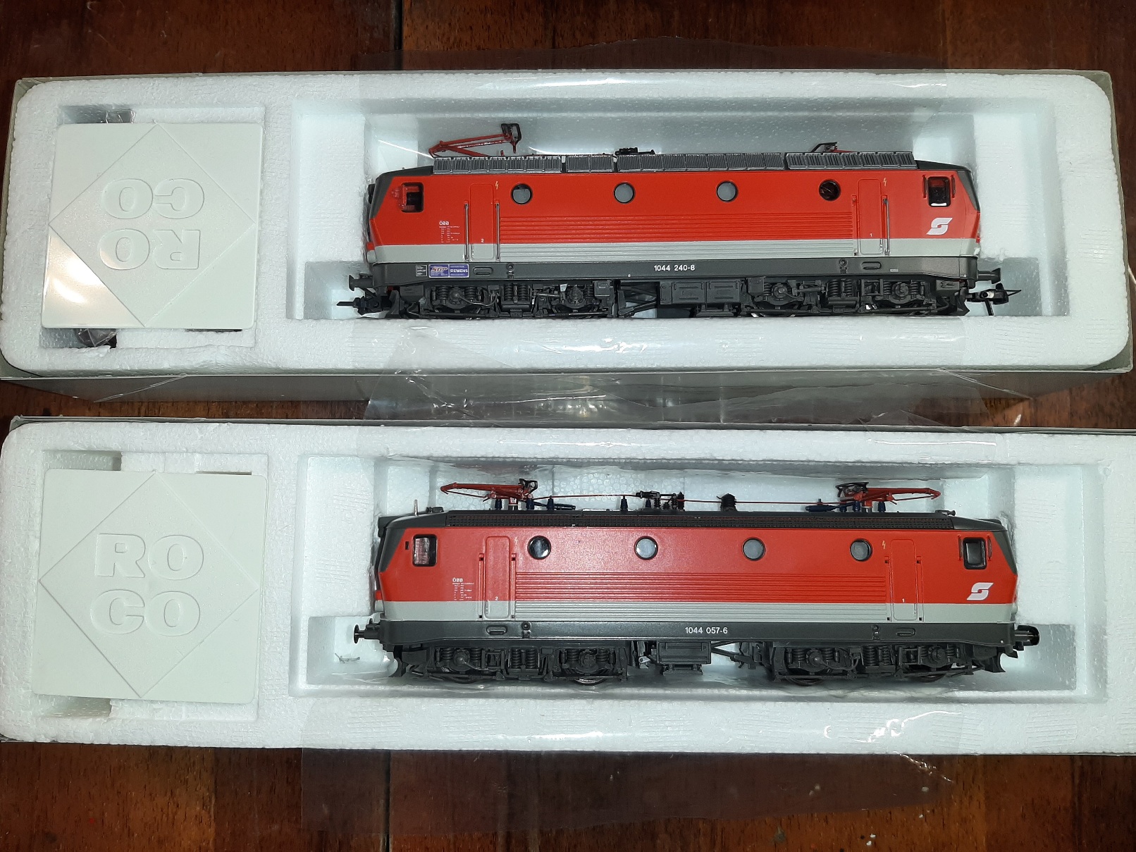

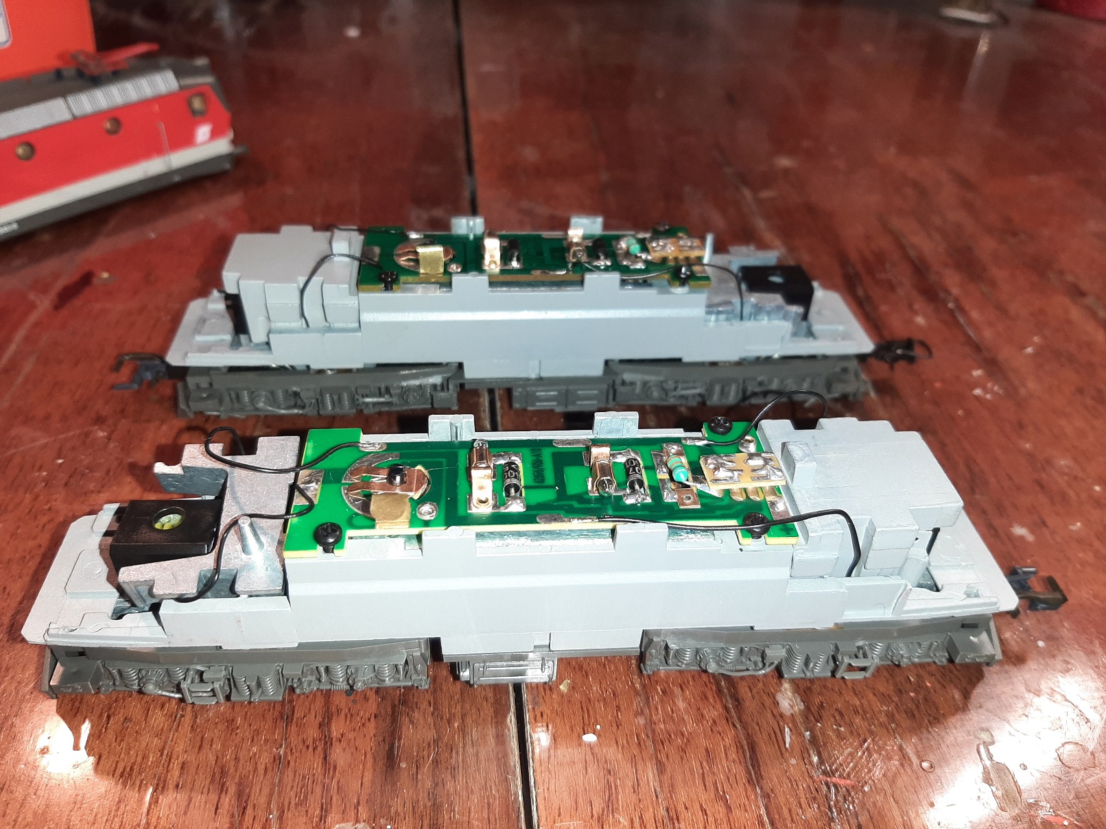

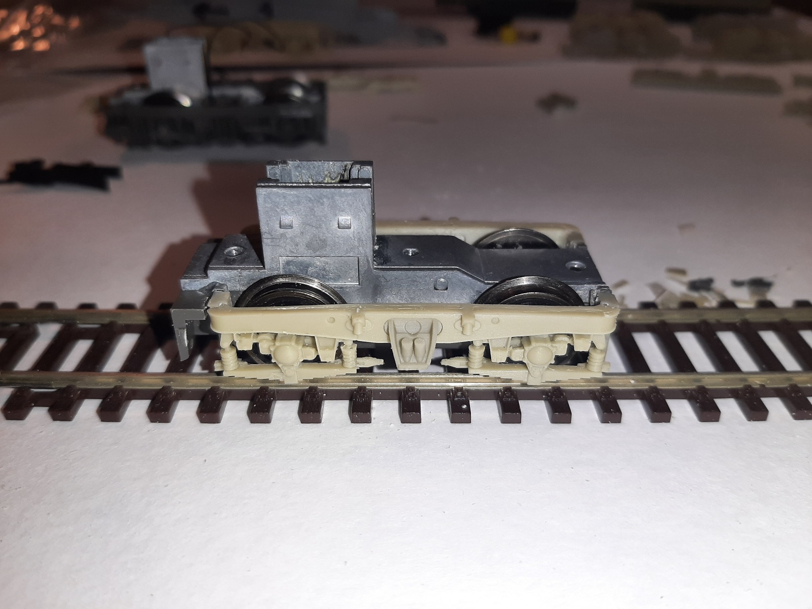

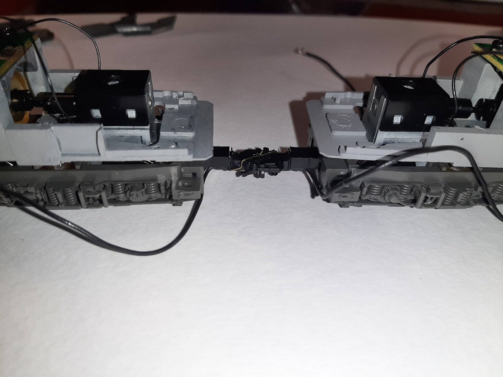

Розпочав зборку ВЛ80С. Кіт фірми RTM. Модель буде ходова. Для обмоторювання буде використано Roco rh1044 2 одиниці.

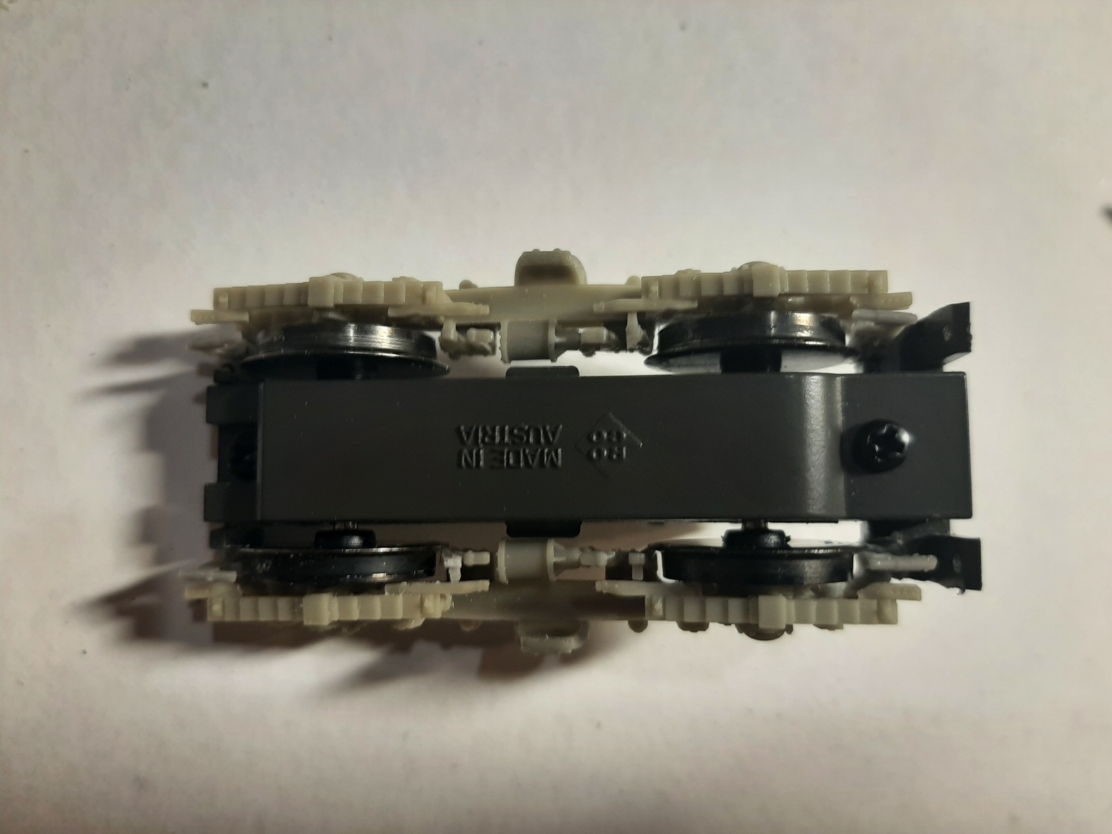

Гадаю Ви в курсі, що ці донори мають меньше міжосьове. Між шкворнями теж потрібно зменшувати відстань . Всі ці нюанси я розповідав попередньому власнику цього кіта.

Так. Знаю але хочу щоб модель була ходовою тому, міжшкворневим доведеться пожертвувати а міжосьове відрізняється на 2 мм. Майже непомітно.

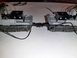

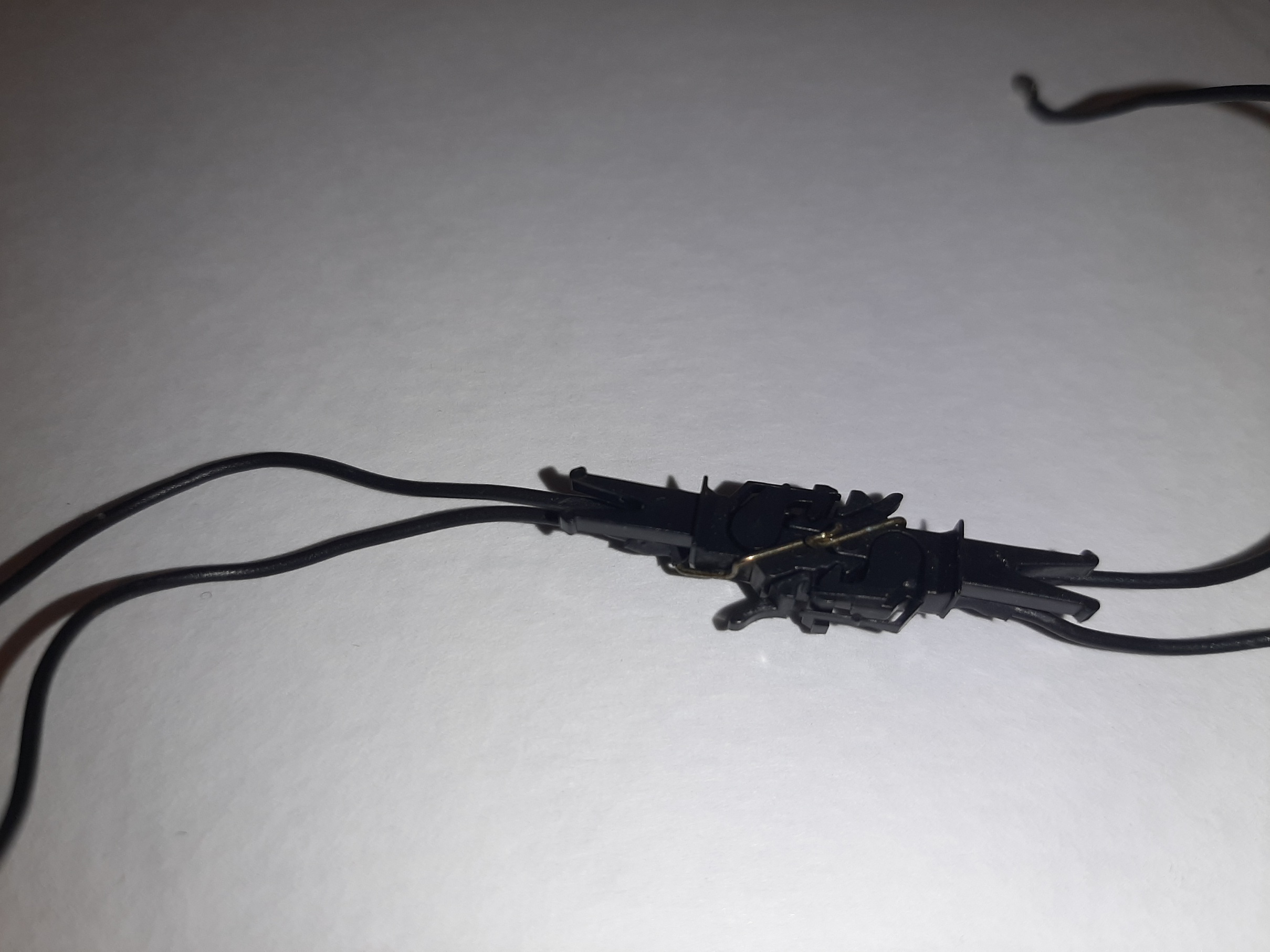

А міжшкворньові відстані візків співпадають з тими, що на донорах?
Між секціями не буде динамічного з'єднання?

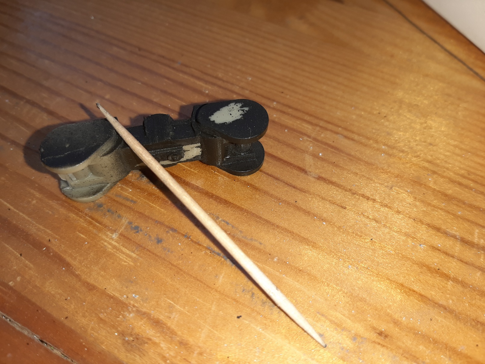

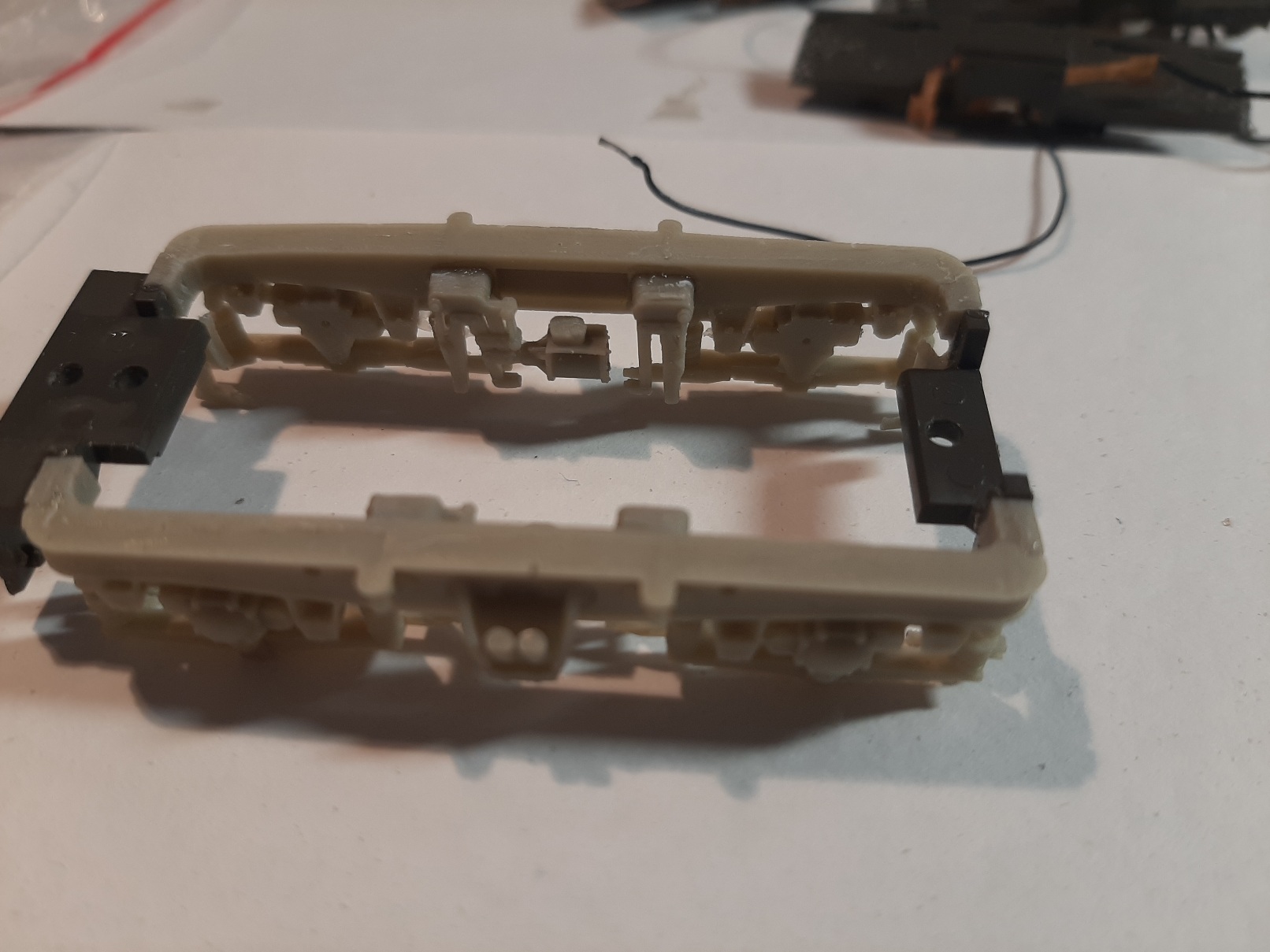

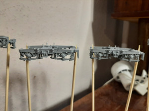

Нажаль, під час проведення невеличкого стрес тесту, виявилось, що фарба сходить з деталей разом з грунтовкою навіть при несильному впливі зубочистки. Деталі знежирювалися у воді з миючим засобом та бензином Калоша. Подальші роботи зупинено на час проведення розслідування та усунення причин та наслідків.
- Повідомлень: 4033
- Has thanked: 1171 times
- Been thanked: 1292 times
Re: ВЛ80С моя зборка.
Класика жанру для смоли, на жаль. Спробую трохи зберегти вам час та нерви - візьміть Fine Resin Primer від AK. Єдиний грунт, який міцно тримається у моїй практиці.Rusello писав: ↑19 серпня 2023, 07:42Нажаль, під час проведення невеличкого стрес тесту, виявилось, що фарба сходить з деталей разом з грунтовкою навіть при несильному впливі зубочистки. Деталі знежирювалися у воді з миючим засобом та бензином Калоша. Подальші роботи зупинено на час проведення розслідування та усунення причин та наслідків.
viewtopic.php?t=1638
Я колись торкався теми поганого зчеплення лако-фарб зі смолою... Може стане у нагоді...
Зараз перед фарбуванням всі деталі "вимочую" у ізопропіловому спирті.

Візки для 116го,Гусєва,в ІПС, перетворились на шмарклі.Leonid Popov писав: ↑19 серпня 2023, 13:34Зараз перед фарбуванням всі деталі "вимочую" у ізопропіловому спирті.

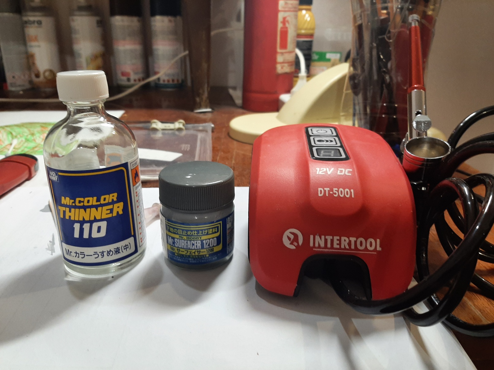

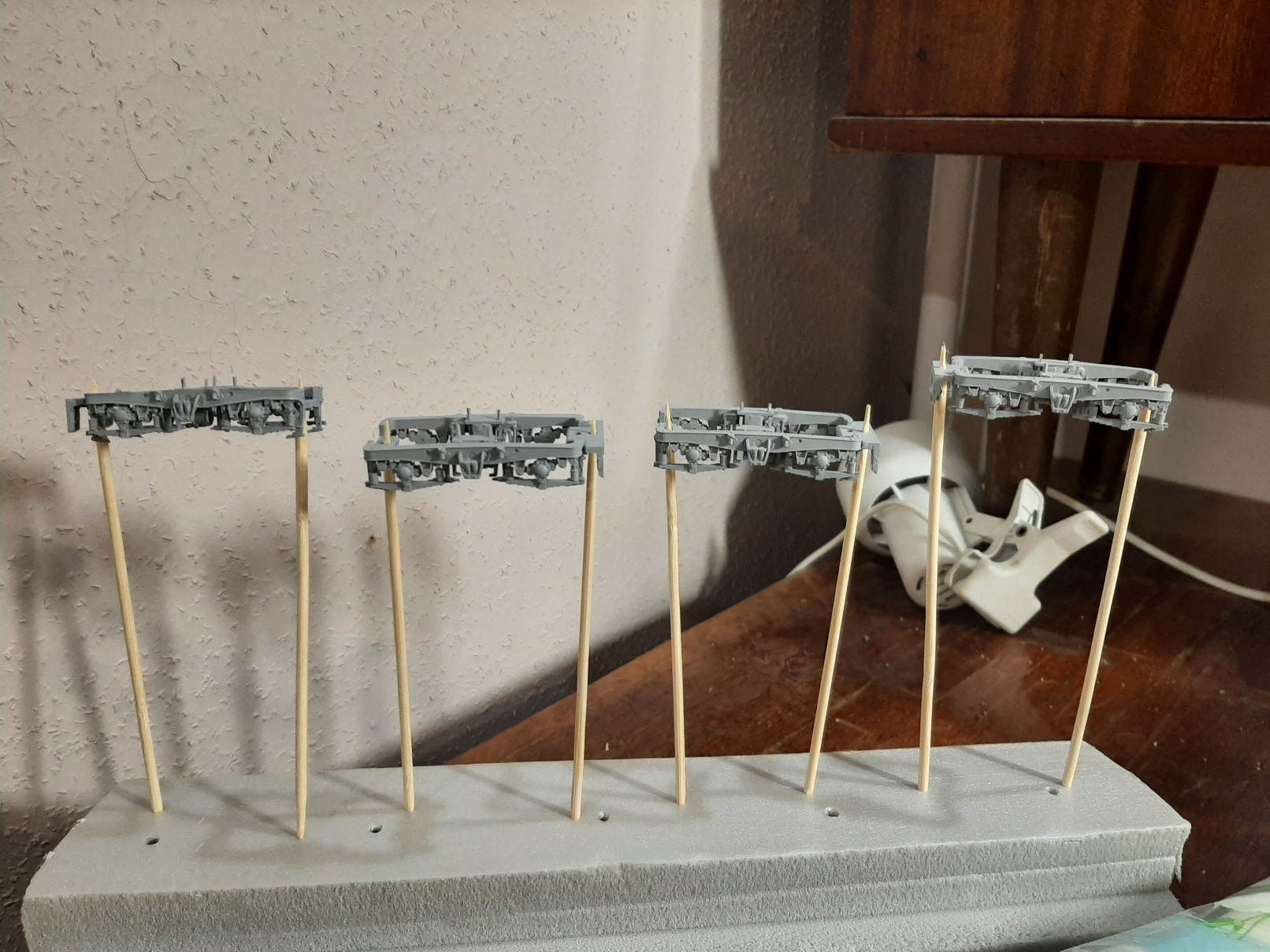

Дякую за поради. Зараз пробую рецепт, який десь побачив на youtube. Сенс в тому, щоб перед грунтуванням обробити (знежирити) деталь тим розчинником який використовується для розрідження грунту або фарби. Піддослідна деталь загрунтована та сушиться.

Сєрий, не знаю навіть що сказати. У мене не перетворилися...SERIK писав: ↑19 серпня 2023, 14:20Караговські візкі для 116го,в ІПС, перетворились на шмарклі.Leonid Popov писав: ↑19 серпня 2023, 13:34Зараз перед фарбуванням всі деталі "вимочую" у ізопропіловому спирті.
