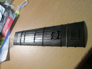

Кит выглядит таким образом (фото со страницы издателя)
Сам КИТ выполнен и пластика, Качество мне нравится
Сборка уже началась, клеится клеем для пластика Piko Fix

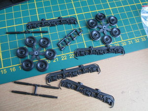

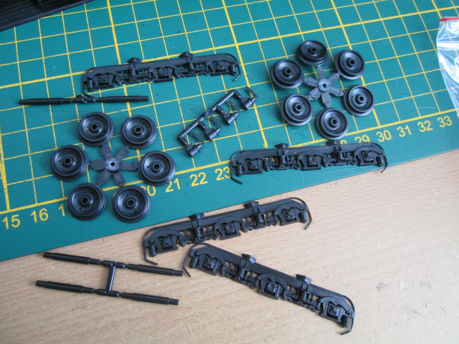

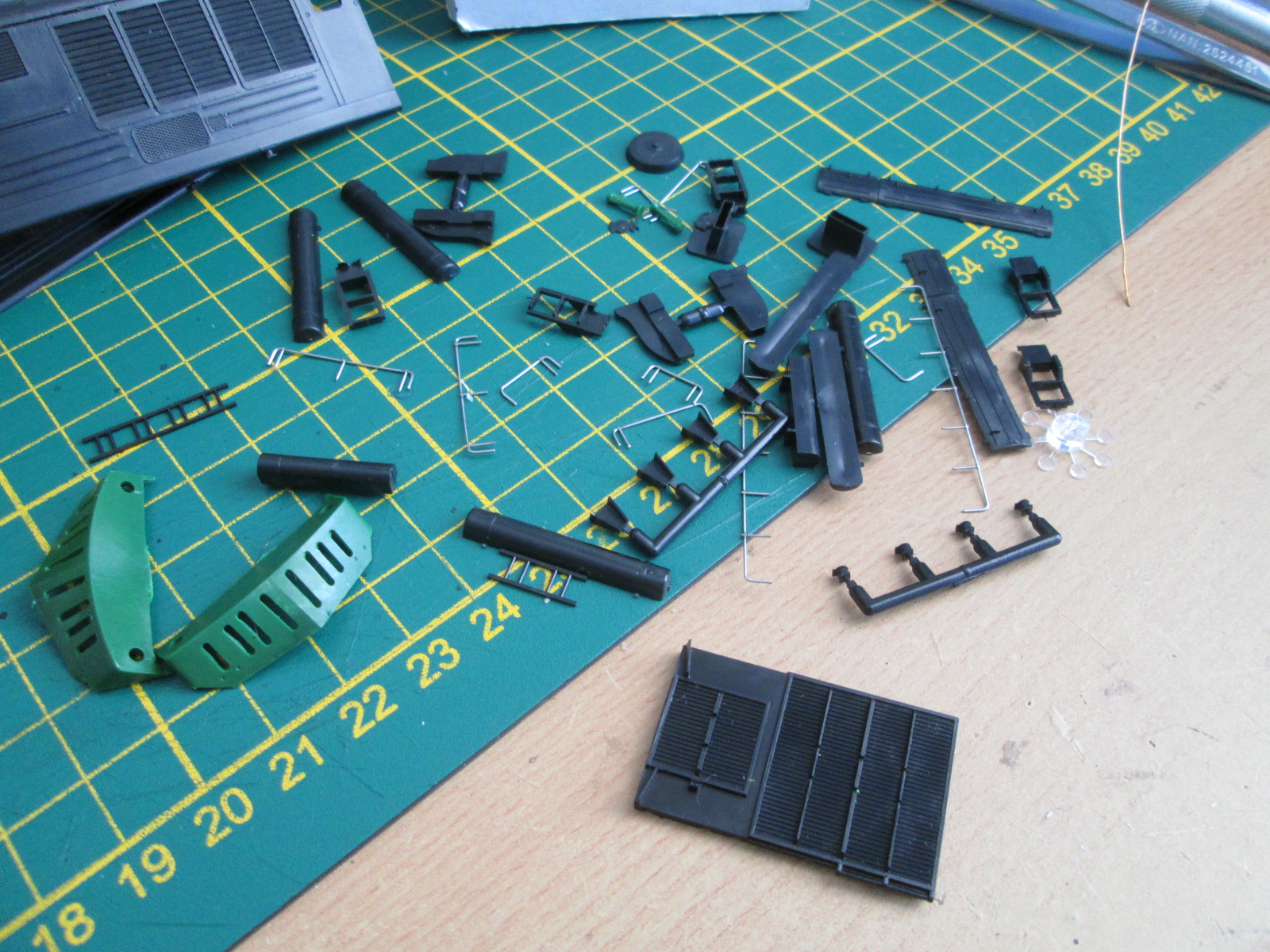

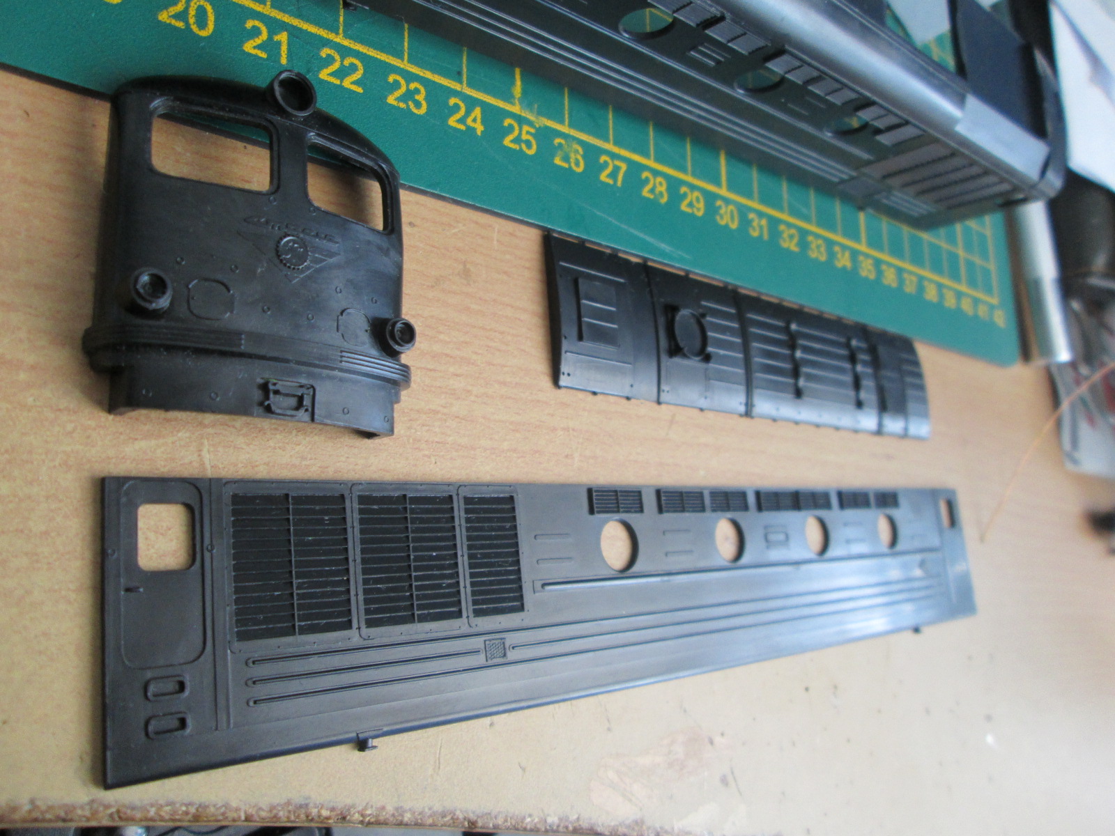

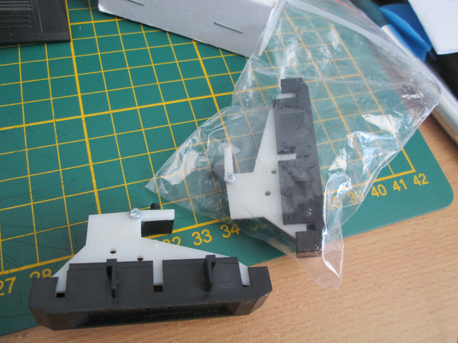

остальные детали

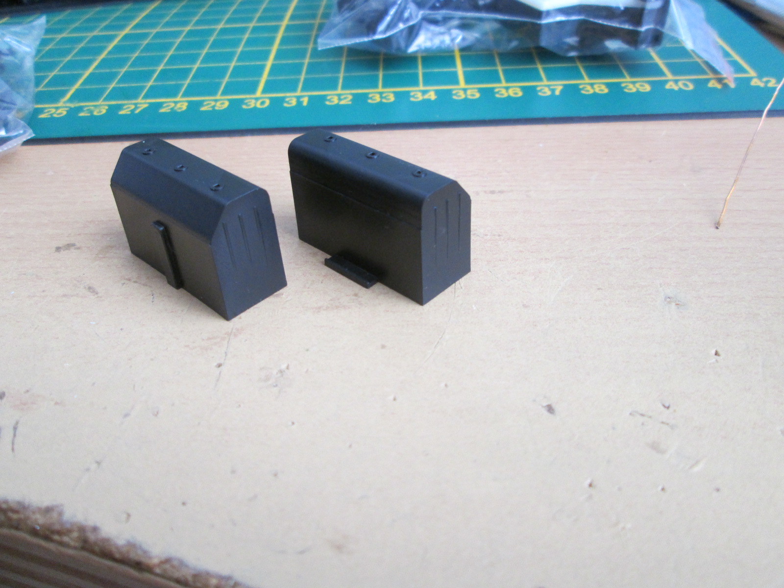

детали бака

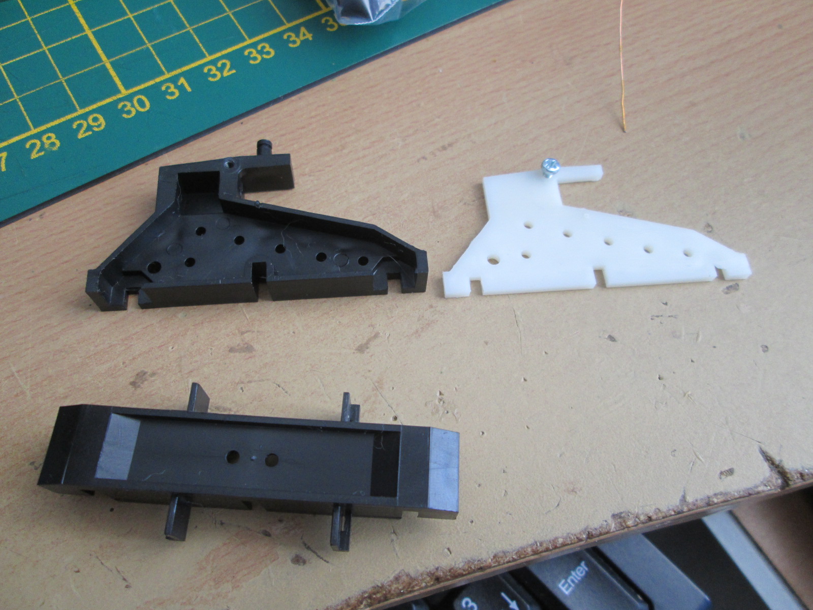

тележки
может их и наполню редукторами и колпарами

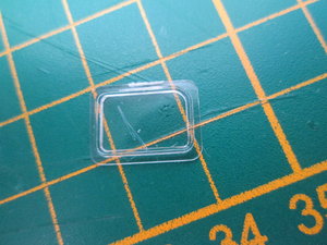

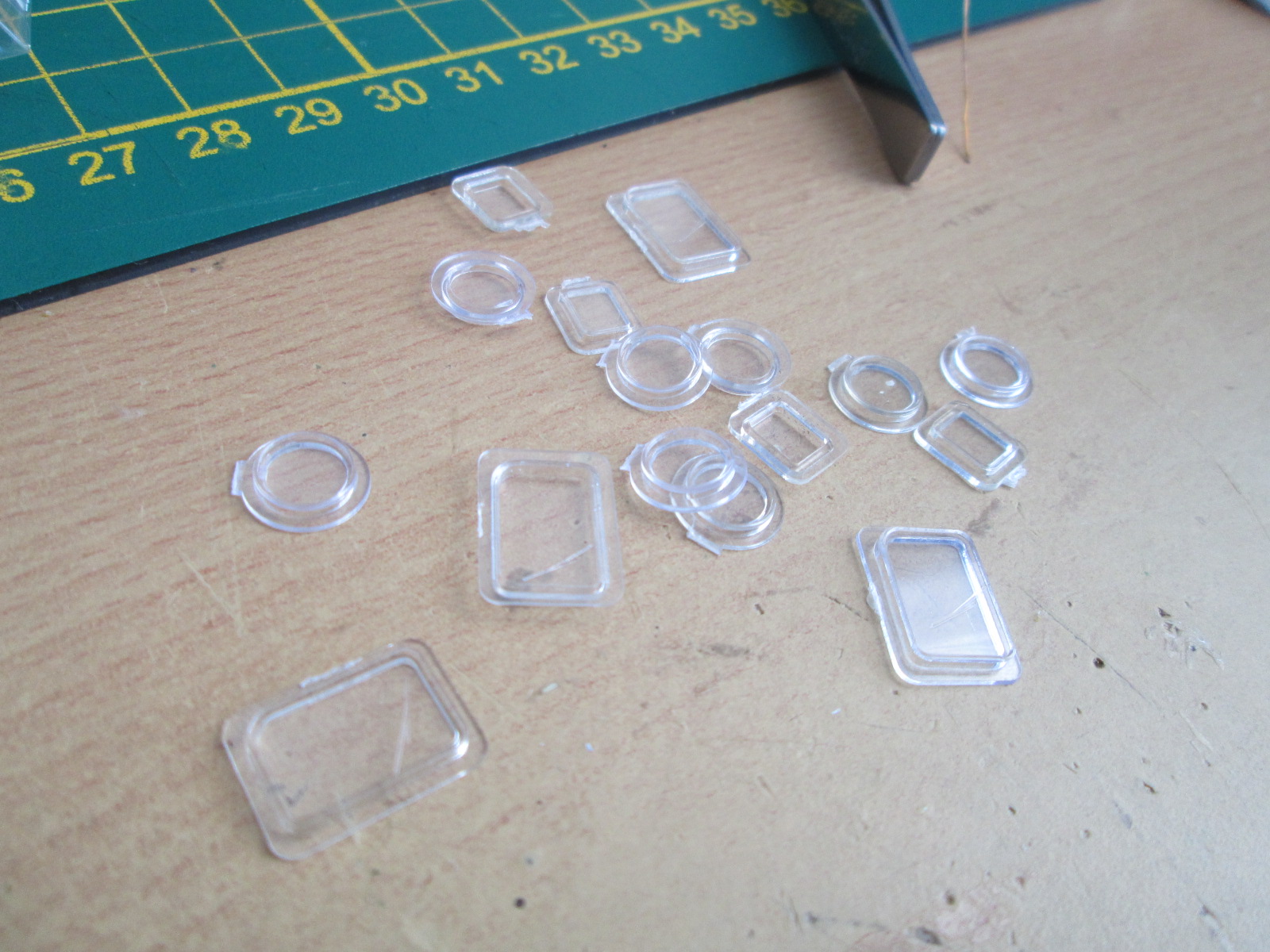

остекление выполнено каждое отдельно
накладные части
пластиковые колпары и боковины телег

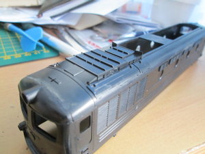

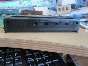

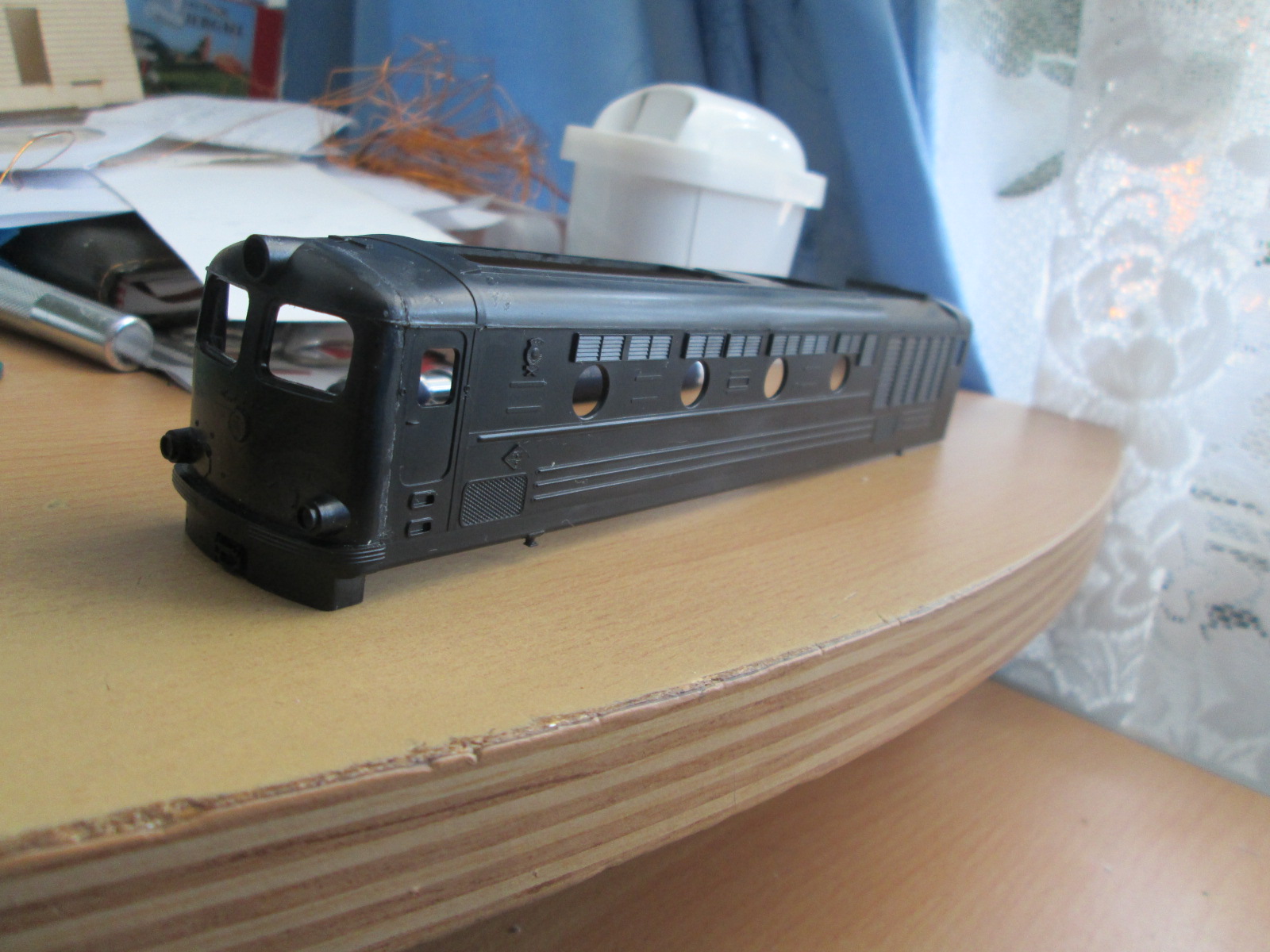

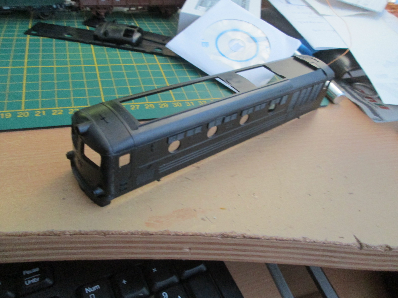

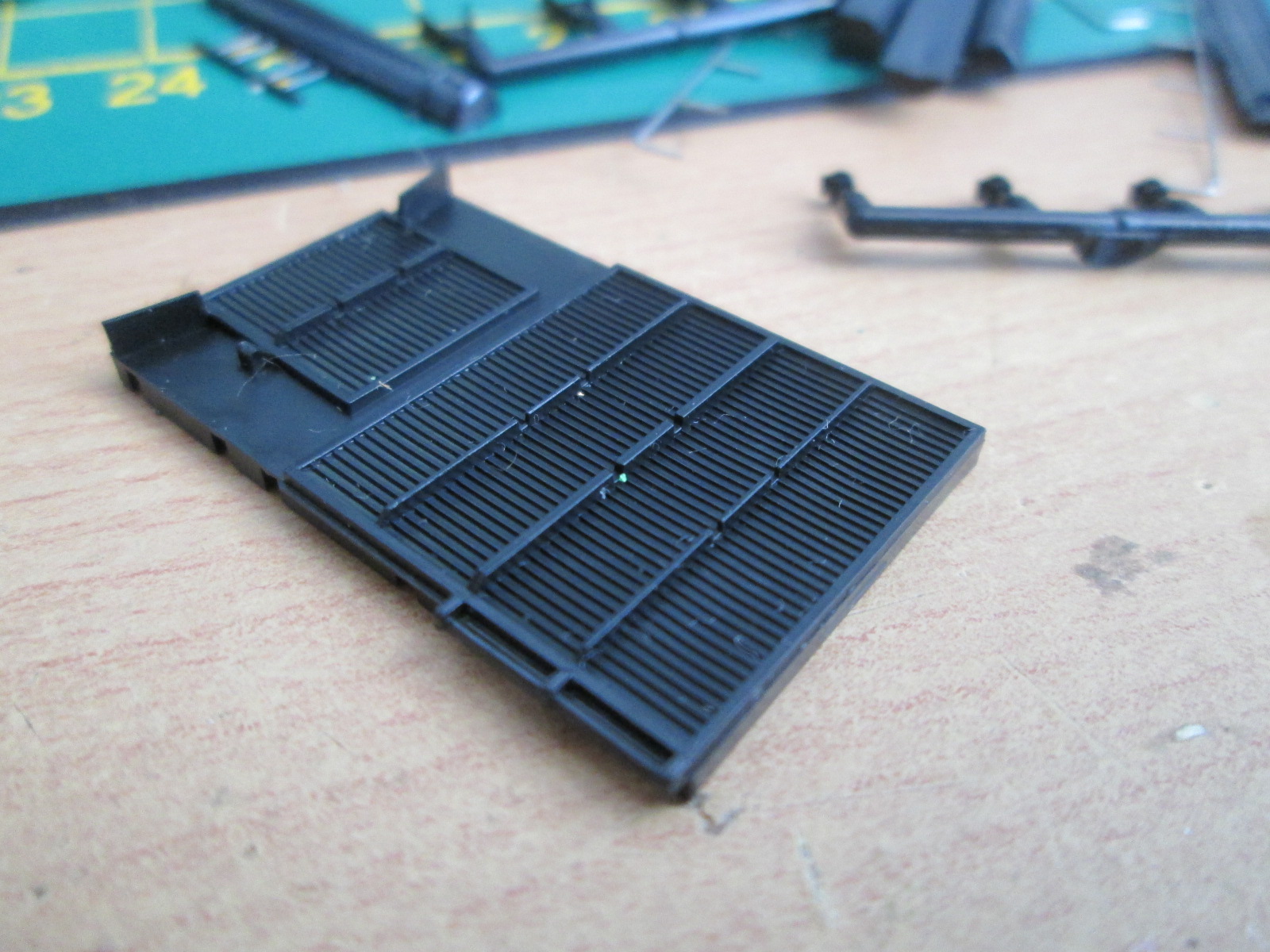

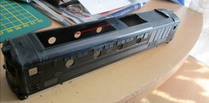

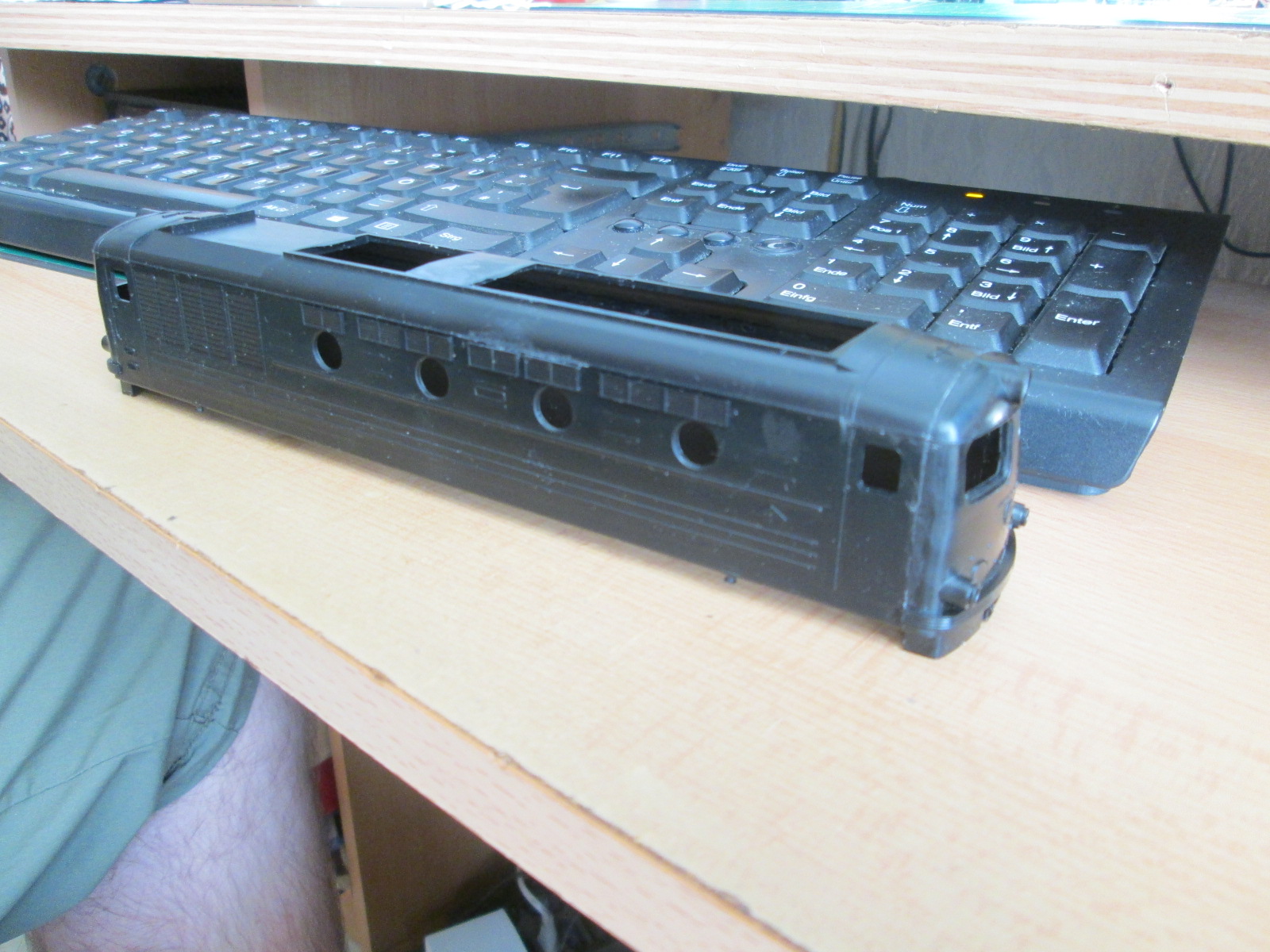

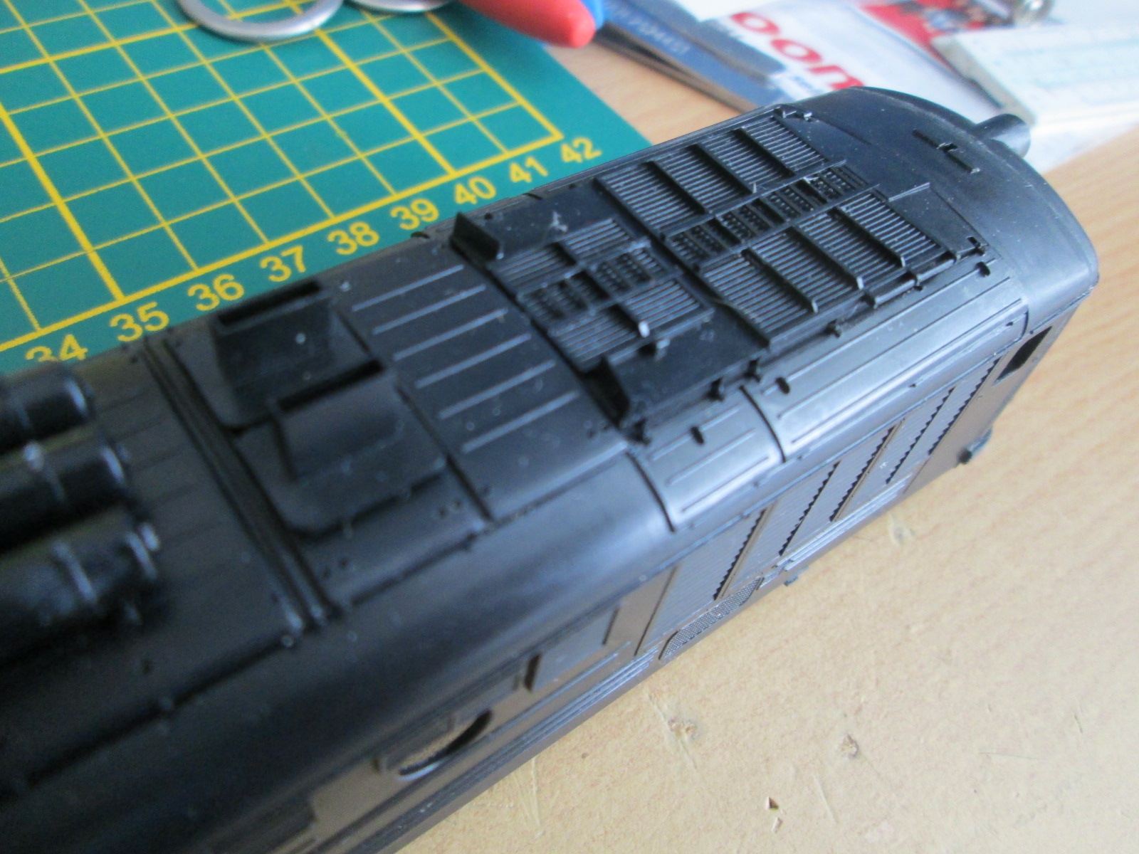

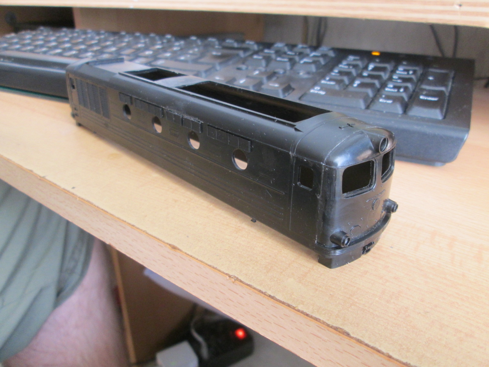

кузов собран. при сборке не было нареканий, только при примерке на крышу элемента заметил что надо там точку сточить ровно
Has thanked: 532 times
Been thanked: 552 times
Re: КИТ ТЭП-10
Не совсем понял? :? ,Где крыша? ты говоришь - ищу из чего сделать крышу?! :? :lol: , Крыши что ли нету родной? Как такое может быть? Что за хитрая сделка?
Повідомлень: 1767
Has thanked: 12 times
Re: КИТ ТЭП-10
Barbosa_ писав:Не совсем понял? :? ,Где крыша? ты говоришь - ищу из чего сделать крышу?! :? :lol: , Крыши что ли нету родной? Как такое может быть? Что за хитрая сделка?

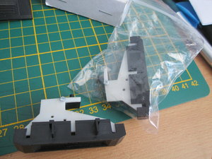

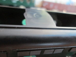

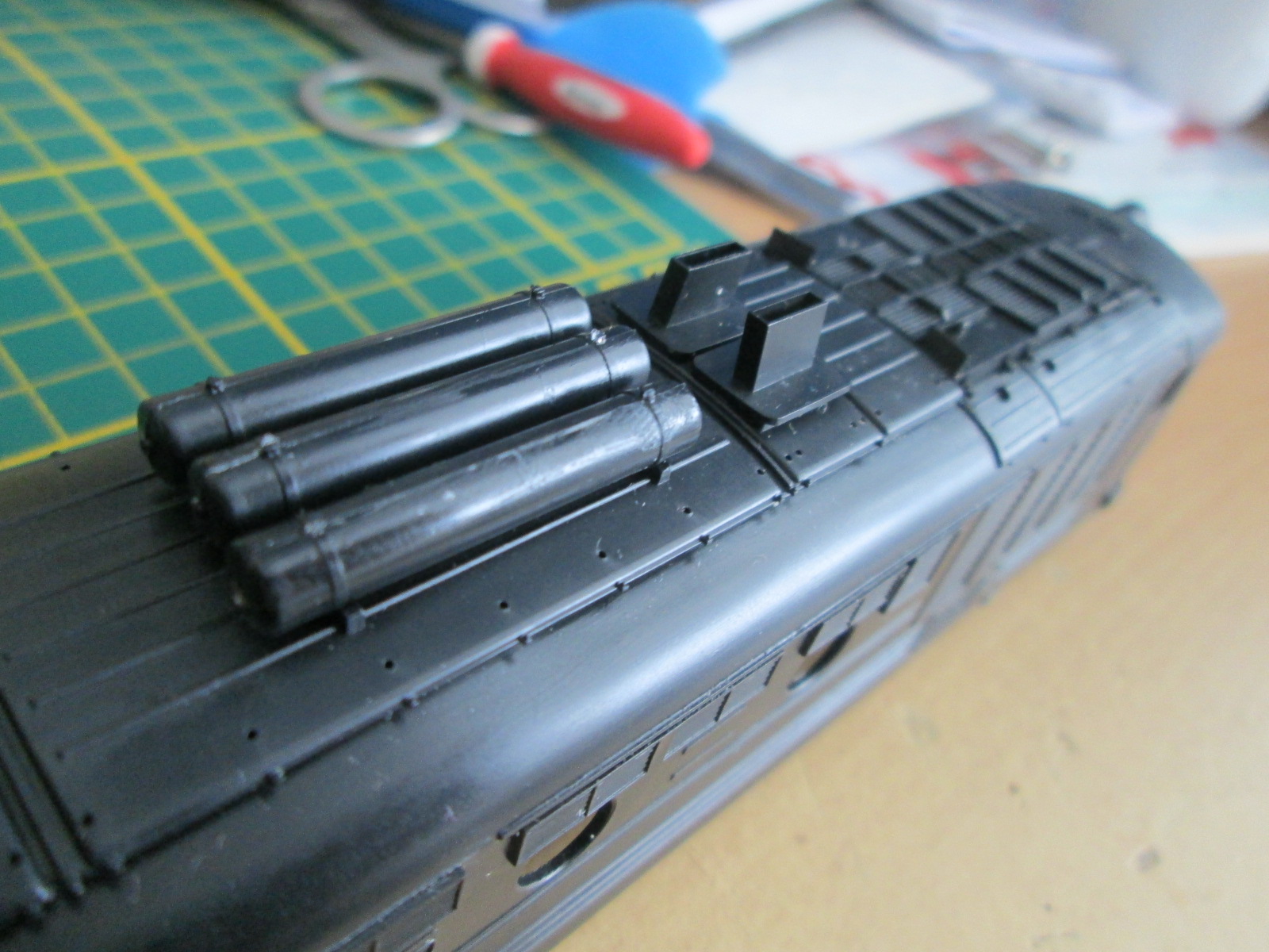

Afess писав:только при примерке на крышу элемента заметил что надо там точку сточить ровно

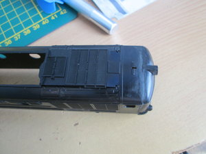

все есть, может ты прочитал что не так
приставлено на сухо
длинный элемент когда приставлял надо было сточить точку чтобы лег ровно, иначе задирался и выходила щель
вот про это место я писал

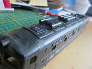

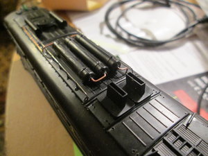

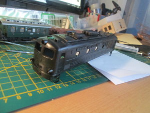

потихоньку не торопясь наполняю
Re: КИТ ТЭП-10
Очень аккуратно получается!
Я так понимаю - петли для съёма элементов крыши тоже будете делать?
Повідомлень: 1767
Re: КИТ ТЭП-10
vover писав:Очень аккуратно получается!
спасибо медленно но уверенно. потому и не тороплюсь а внимательно каждую детальку смотрю и примеряю.
что за петли?
я матчасть не знаю. может они там и есть все

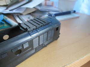

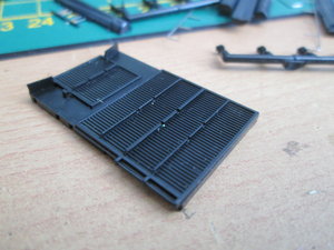

vover писав: Я так понимаю - петли для съёма элементов крыши тоже будете делать?
это они? потому я и не собирался там точить.

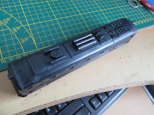

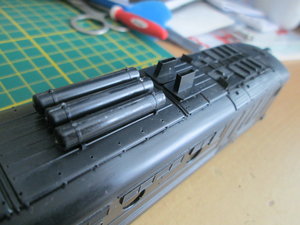

практически все крышевое на месте

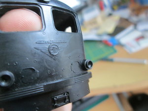

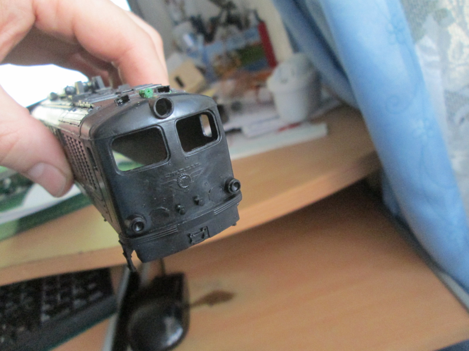

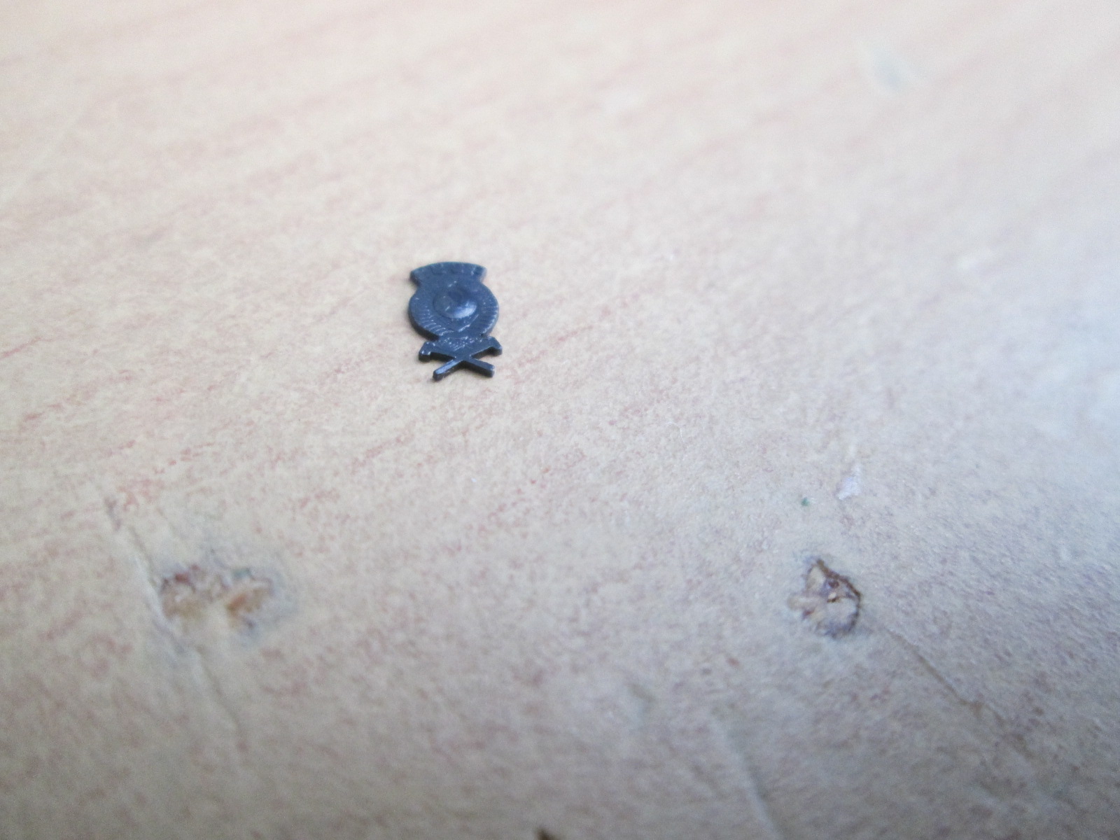

думал "ЗТМ" убрать, а там герб сделать, но мне сказали что гербы там сами "колхозили", и действительно нашел фото 1962 года где эта эмблема была, так что оставлю как есть
здесь герб "наколхозили", но вот расцветка мне эта больше симпатизирует, потому хочу покрасить свою модель в такой цвет
Has thanked: 1207 times
Re: КИТ ТЭП-10
Андрей, не уловил в чем "колхозность" герба на фото выше. Собственное имя "Стрела" и аббревиатура "ЗТМ" у тепловоза, насколько можно судить по фото, с "рождения".
Будешь обмоторивать или стендовым сделаешь?

Muton писав:Андрей, не уловил в чем "колхозность" герба на фото выше. Собственное имя "Стрела" и аббревиатура "ЗТМ" у тепловоза, насколько можно судить по фото, с "рождения".
ну я думал что герб тоже был изначально, но мне сказали что с рождения "ЗТМ".

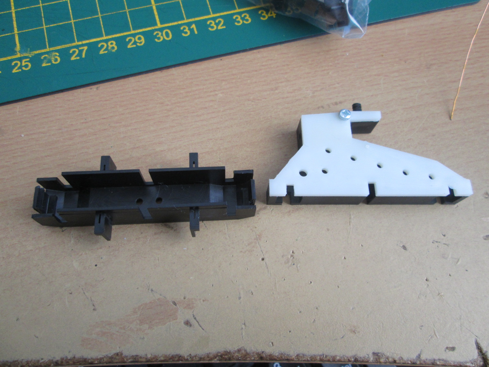

буду обмоторивать. как пока не знаю. пока думаю, что самопал будет. есть варианты купить у РЖМ или же запилить самопал, но с SD40. то есть основа своя а вот двиг и шестерни и телеги и посадочные места с SD40
Re: КИТ ТЭП-10
Afess писав: ну я думал что герб тоже был изначально, но мне сказали что с рождения "ЗТМ".
Извини, почему-то при первом прочтении телефон не отобразил нижнюю фотографию, с гербом. Понял теперь о чем речь.

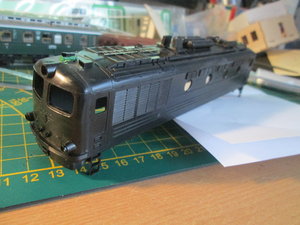

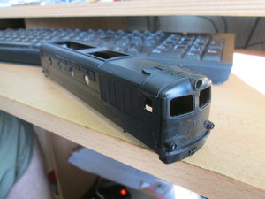

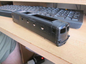

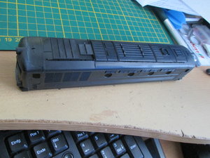

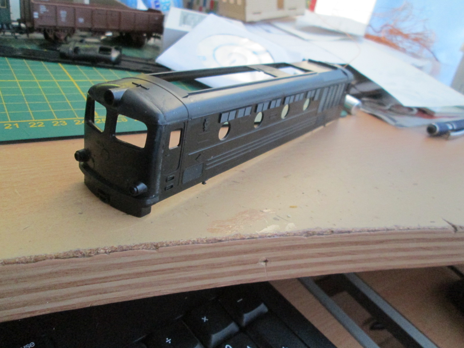

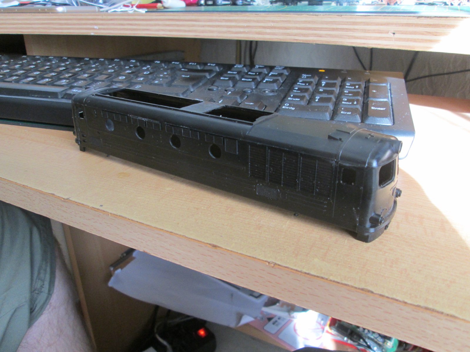

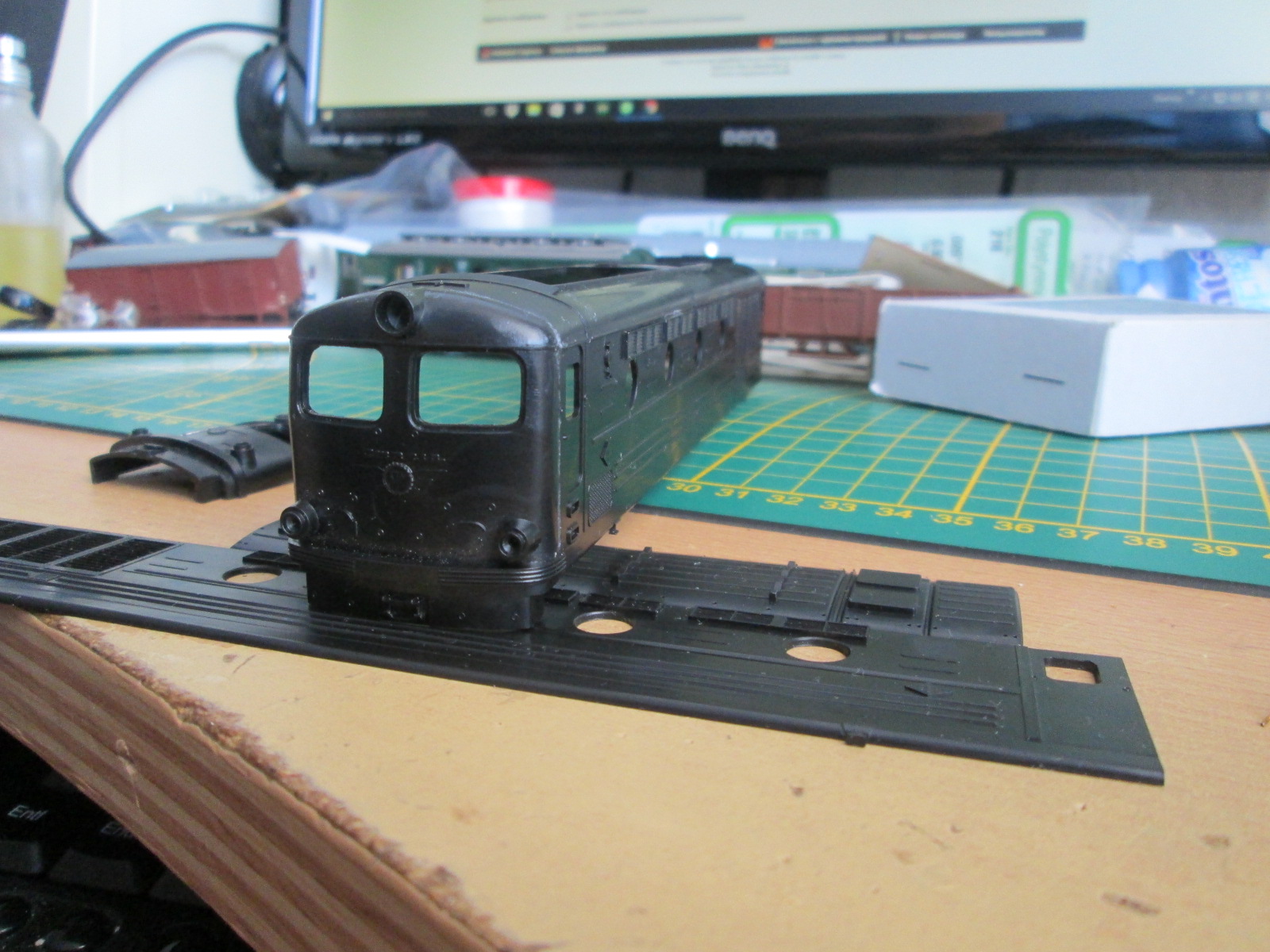

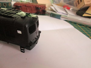

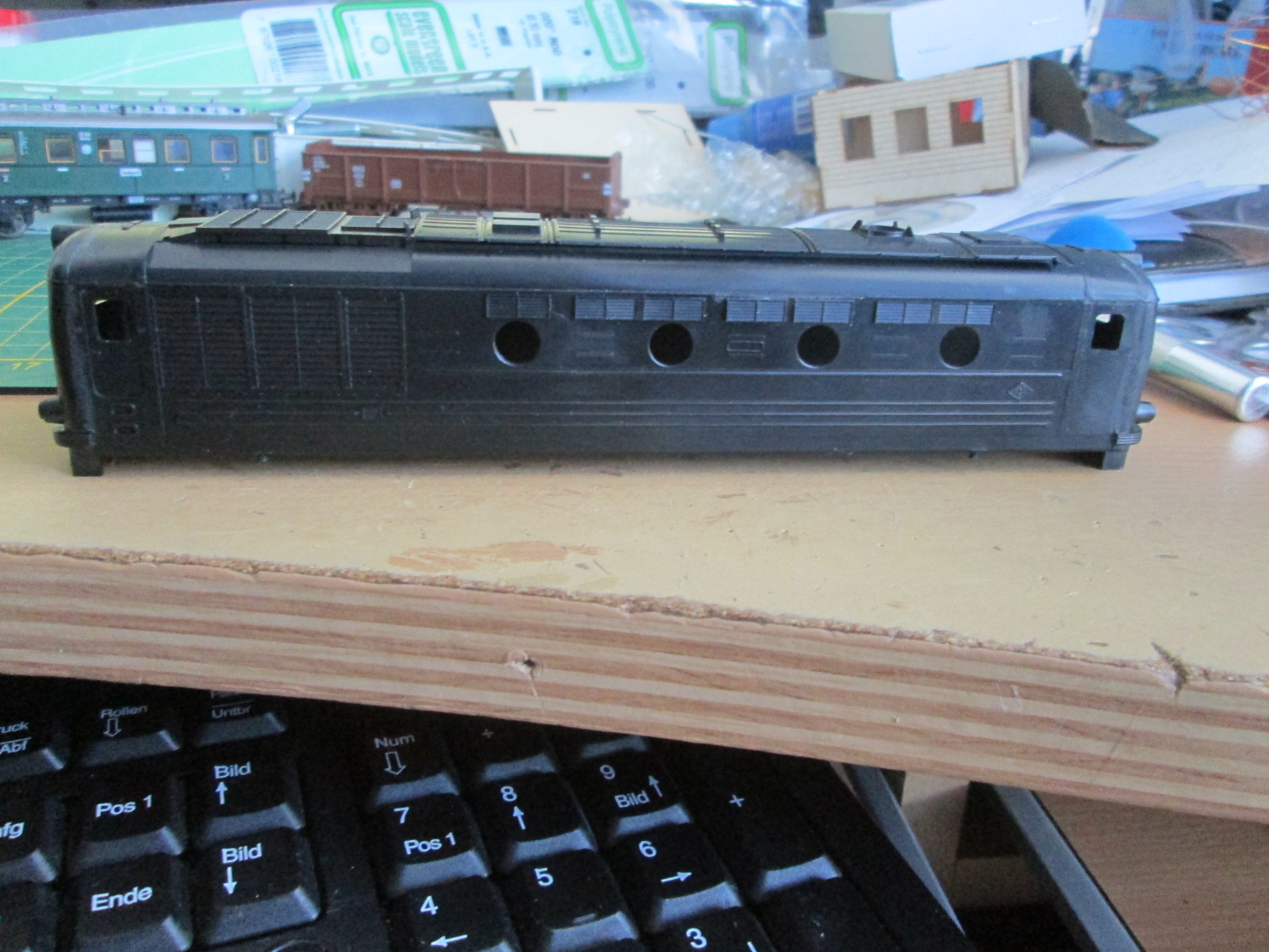

на данный момент все пластиковые детали приклеены и такое вот состояние
Re: КИТ ТЭП-10
Процесс идет, и это радует. Андрей, пили дальше! ;)
Красить будешь в зеленый с красными полосами, я так понял?
Повідомлень: 1767
Re: КИТ ТЭП-10
Muton писав: Красить будешь в зеленый с красными полосами, я так понял?
так точно!
пока только беспокоюсь, что лесенки не рано ли поставил? как поведут себя там телеги достаточный ли будет поворот?
потому надо думать теперь о раме и телегах. хотя и проволочные части можно ставить и готовиться к покраске
Повідомлень: 6422
Been thanked: 3658 times
Re: КИТ ТЭП-10
На мой взгляд подгон кузова к ходовке лучше проводить до покраски.Тем самым не травмируется
детализация кузова и его окраска.Ну и мало ли что то потребуется подклеить или перепилить. 8-)

Stinky писав:На мой взгляд подгон кузова к ходовке лучше проводить до покраски.Тем самым не травмируется
значит буду не красить, но ходовку еще продумать придется

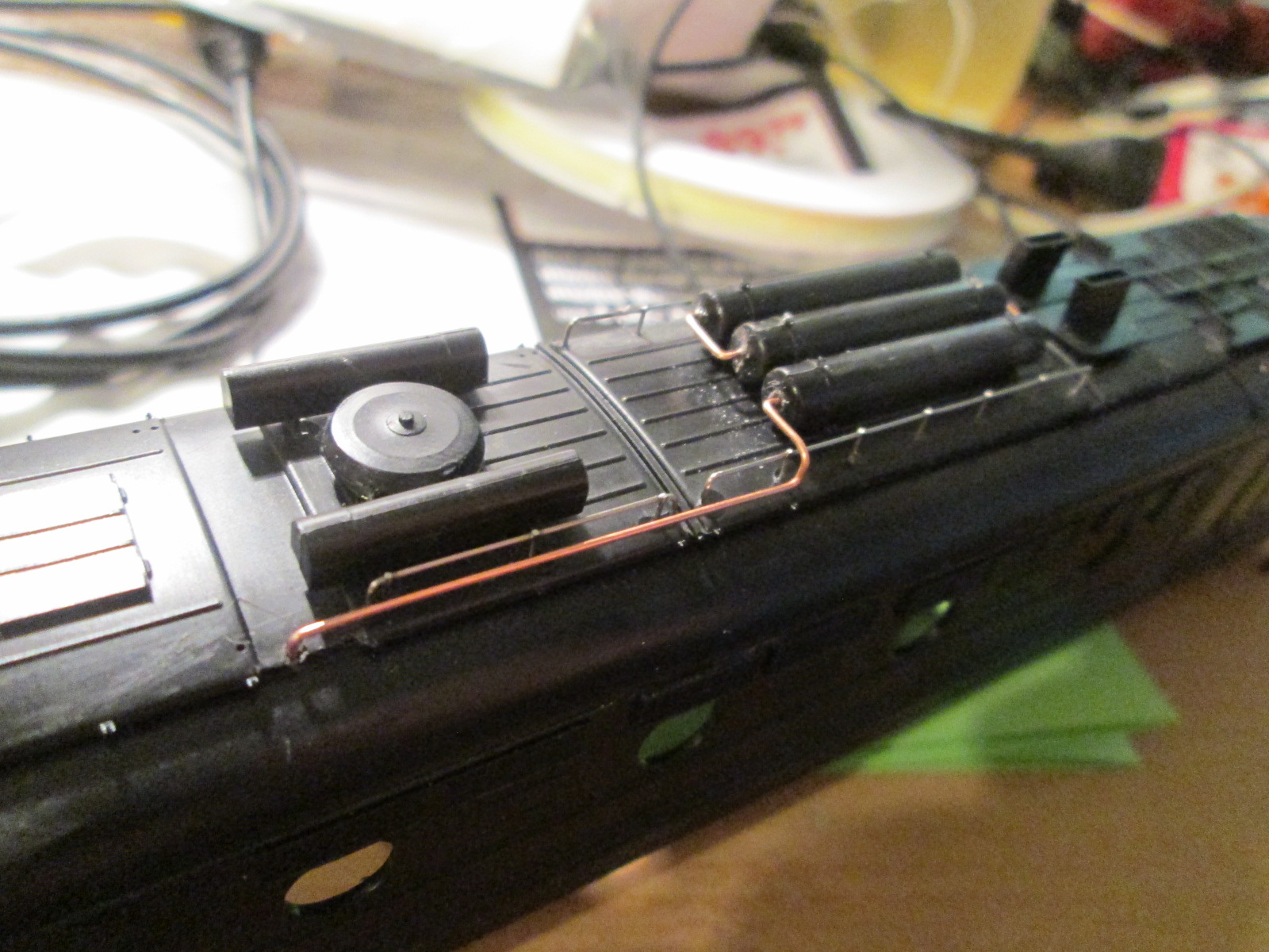

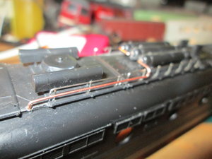

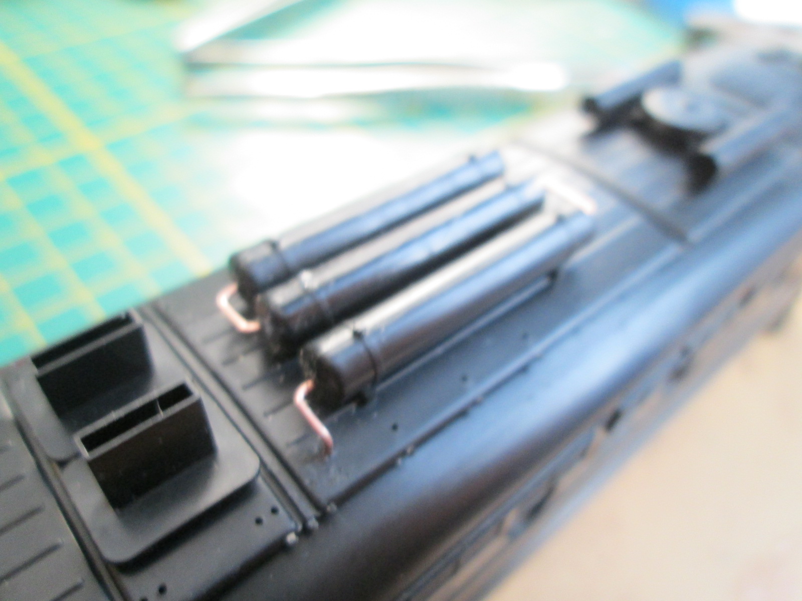

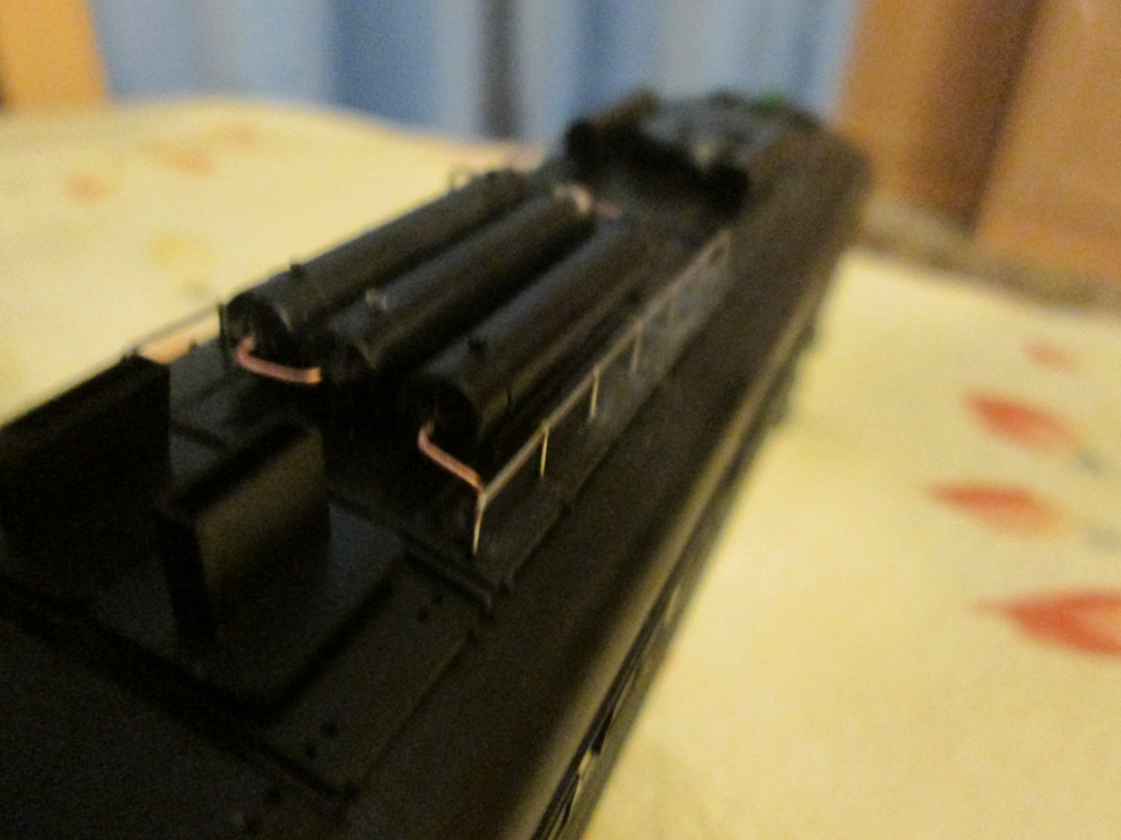

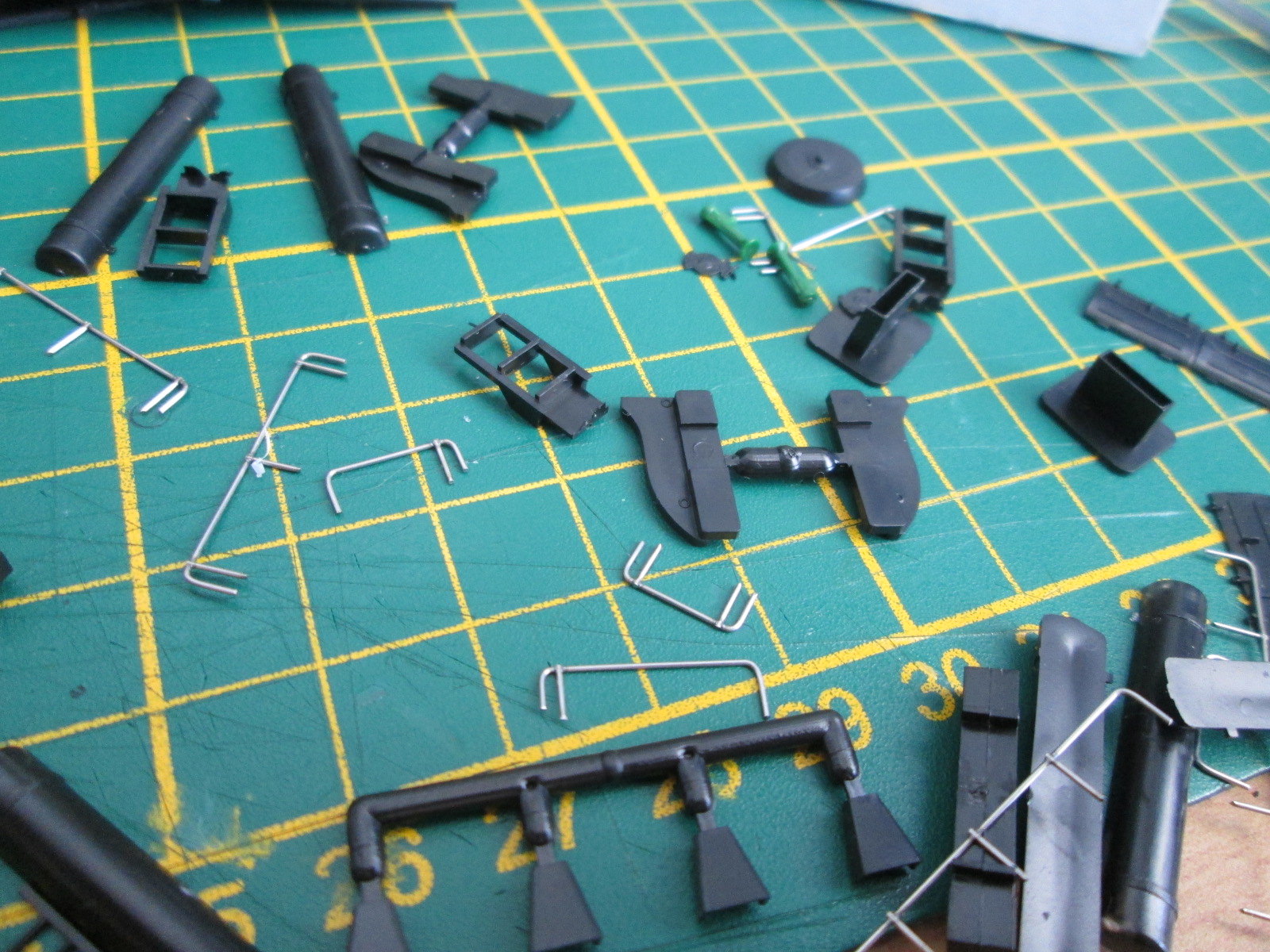

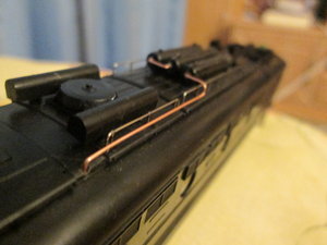

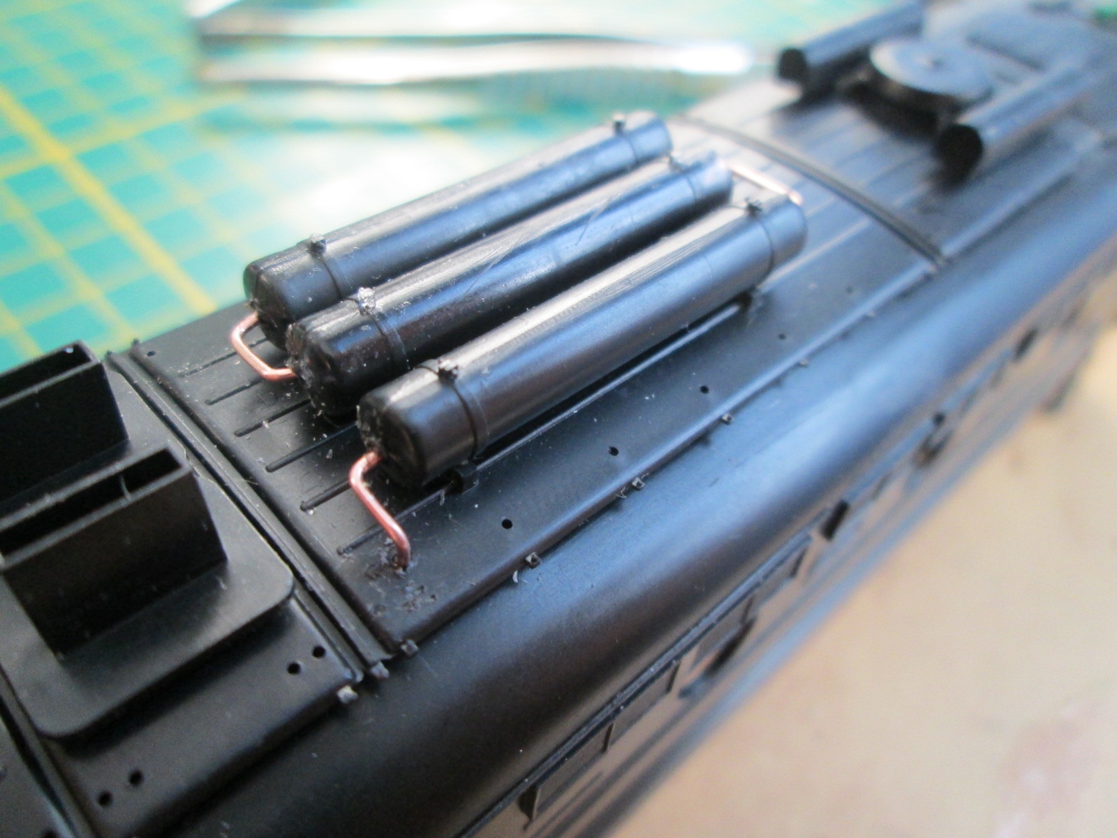

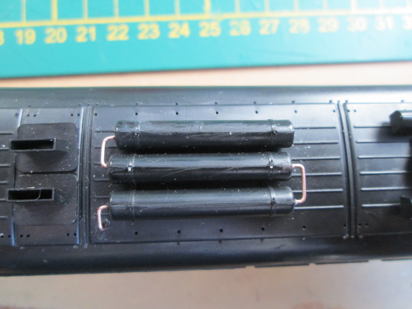

купил себе кило проволоки стальной для сварщиков диаметром 0,6 мм (правда не знаю куда мне столько, просто не хотелось с инета закупать маленькие партии, выходило почти так и время)
и вот что на данный момент сделал
P.S.: для поручней думаю надо еще тоньше, где-то 0,3 мм
Повідомлень: 6422
Re: КИТ ТЭП-10
А что стальная проволока легко паяется?Ровно так все устаканил...
