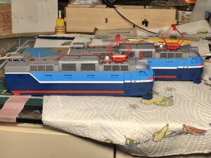

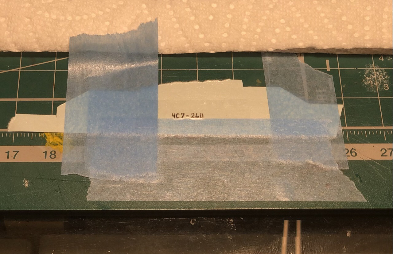

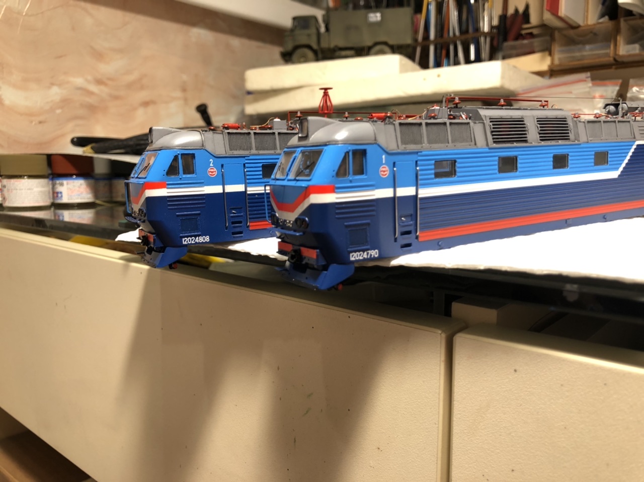

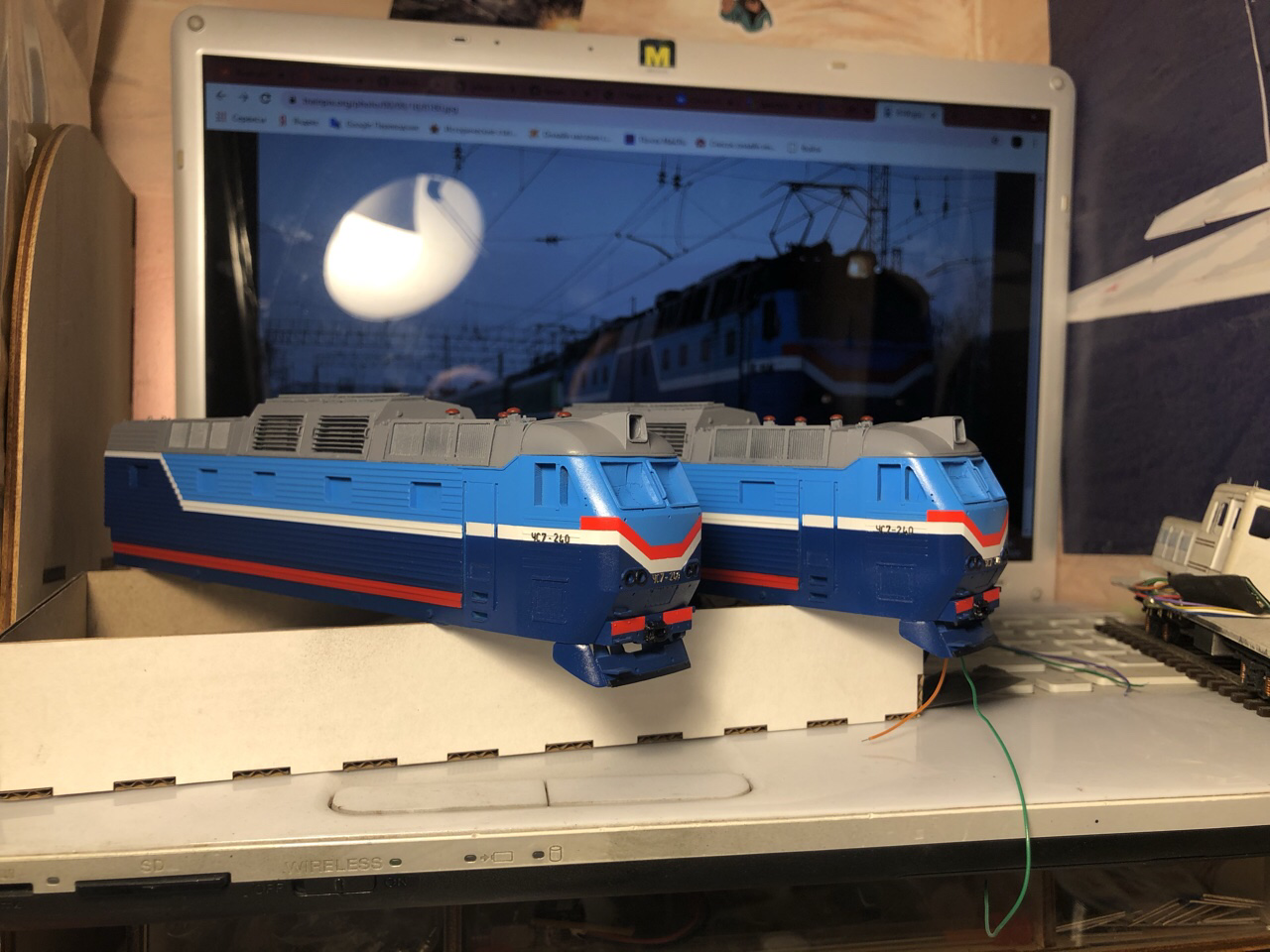

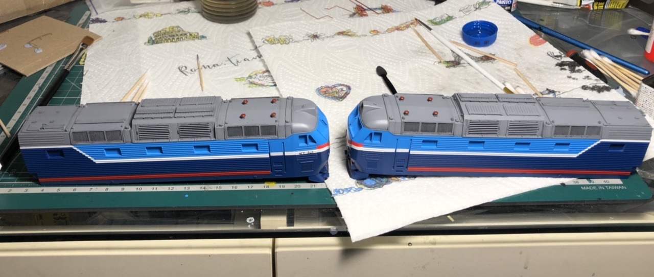

Цветовая схема для меня несколько не то... но владельцу виднее, какой прототип хотите отобразить
. А вот качество покраски по-моему на высоком уровне. Косяков не вижу. Может есть какие-то мелочи, но надо в них конкретно тыкнуть пальцем.
prcmoskva
- Повідомлень: 144
- Имя: Степан
- Has thanked: 59 times
- Been thanked: 131 times

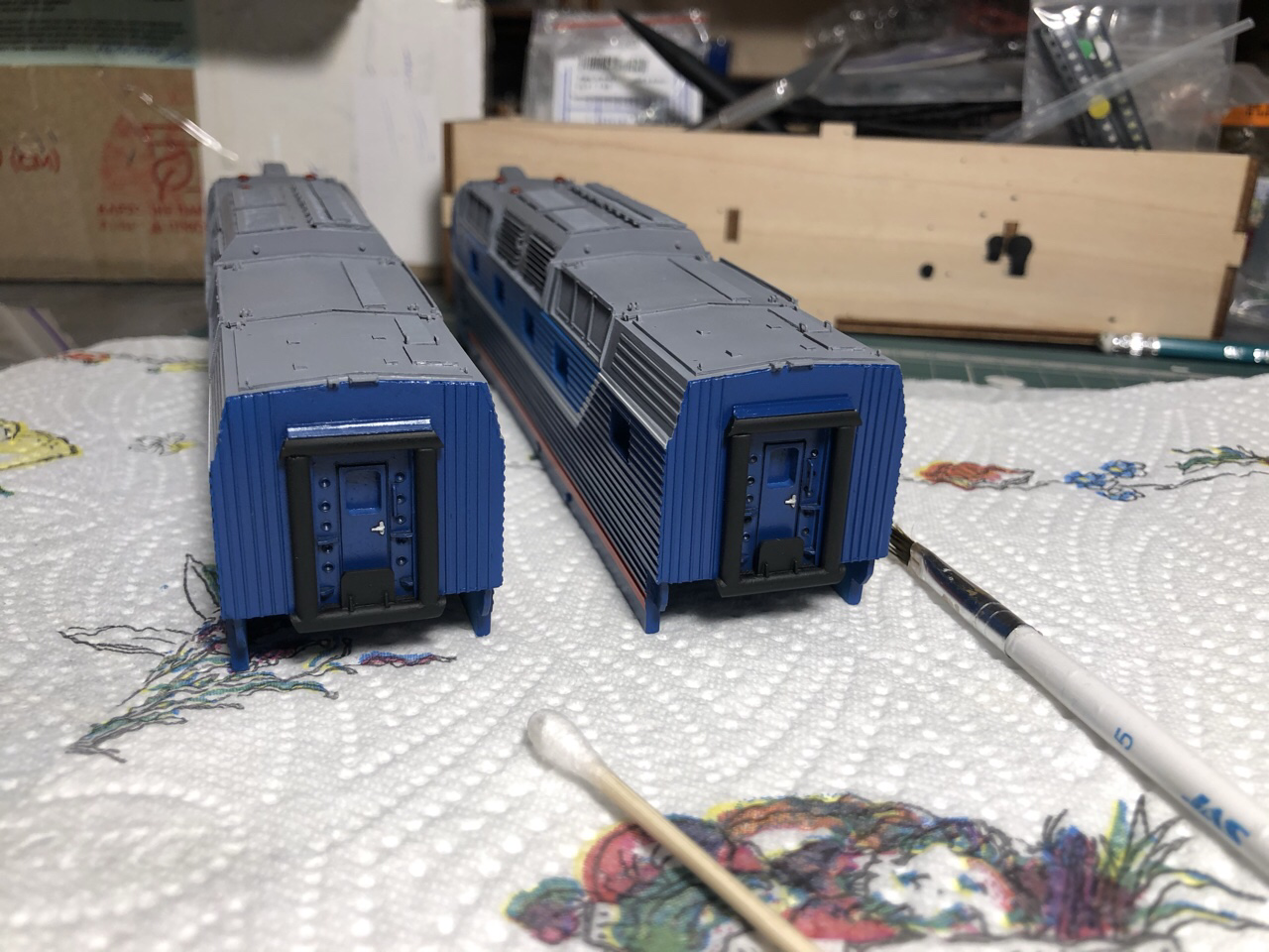

Re: Сборка кита ЧС7 от Сергея Хоменко

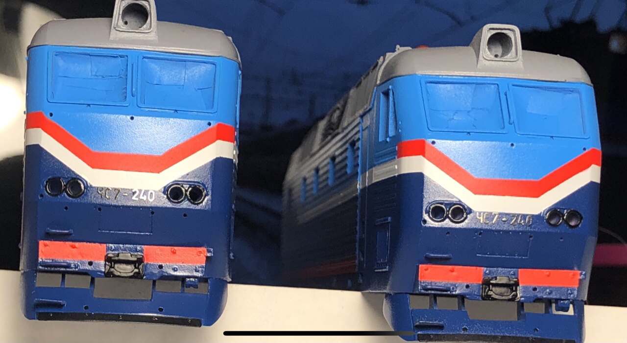

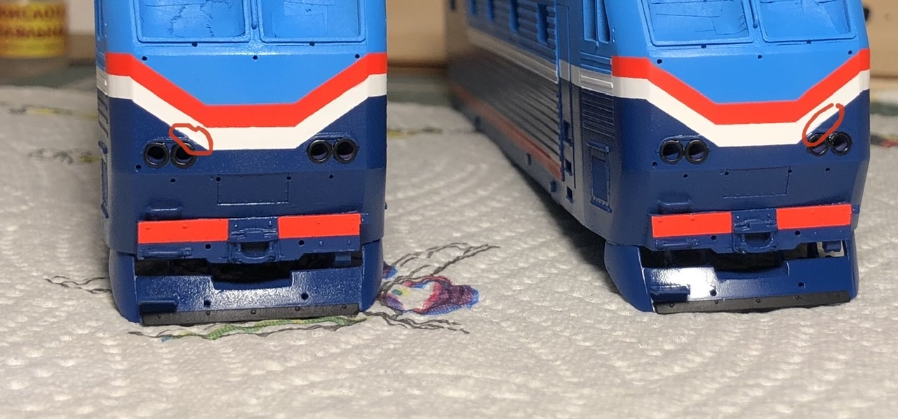

Косячки есть в тех местах где подкрашивал, сблизи, например, видно переход, или вот в таких местах, на фото, кисточкой подкрашивал - это видно, но с полуметра - нормальноMuton писав:Цветовая схема для меня несколько не то... но владельцу виднее, какой прототип хотите отобразить. А вот качество покраски по-моему на высоком уровне. Косяков не вижу. Может есть какие-то мелочи, но надо в них конкретно тыкнуть пальцем.
Не все и не всё. Так что не зря!prcmoskva писав: может я зря так все расписываю?... все и так все знают наверное..
В цвет, согласен с вами, немного не попал.. глаз кривой.
Ну и спасибо за оценку

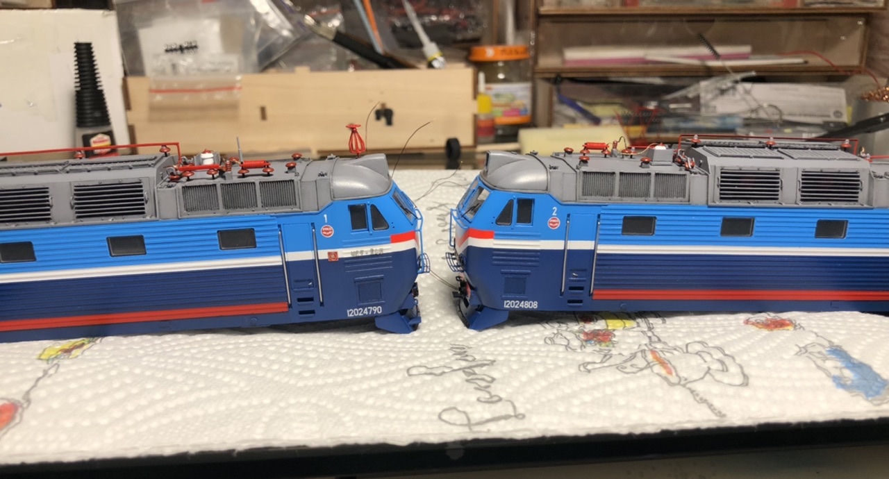

Мне очень нравится, что автор подробно описывает все процессы, это здорово! Мне не всегда на это хватает терпения.
ничево не зря, интересная работа, интересный процесс, маски, краски, материалы... процесс сборки модели - это и есть "наша жизнь", а когда создание модели окончено, тогда и мысли и переживания текущие исчезают..., а остаётся чемодан воспоминаний...prcmoskva писав:...может я зря так все расписываю?... все и так все знают наверное...
ничё не кривой, хорошие голубые тона, просто ваш как новенький свеженький огурчик, а на фото прототипа машина потускневшая и "завезеренная" естественным способомprcmoskva писав:...В цвет, согласен с вами, немного не попал.. глаз кривой...

Степан, я не то имел ввиду. Мне данная ливрея РЖД не нравится, предпочитаю "классический" окрасprcmoskva писав: В цвет, согласен с вами, немного не попал.. глаз кривой.

А в этом смыслеMuton писав:Степан, я не то имел ввиду. Мне данная ливрея РЖД не нравится, предпочитаю "классический" окрасprcmoskva писав: В цвет, согласен с вами, немного не попал.. глаз кривой.
Ну и спасибо за оценкуА на глаз нечего клевету писать
По-моему окраска вполне соответствует прототипу!
Мне наоборот она больше всего нравится, такой грозный (злой) вид. И когда ездил с Беларуси в Москву и обратно, именно с такой расцветкой ЧСы ездили..

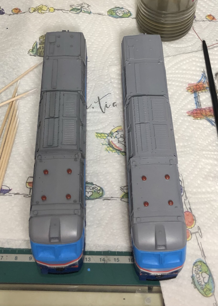

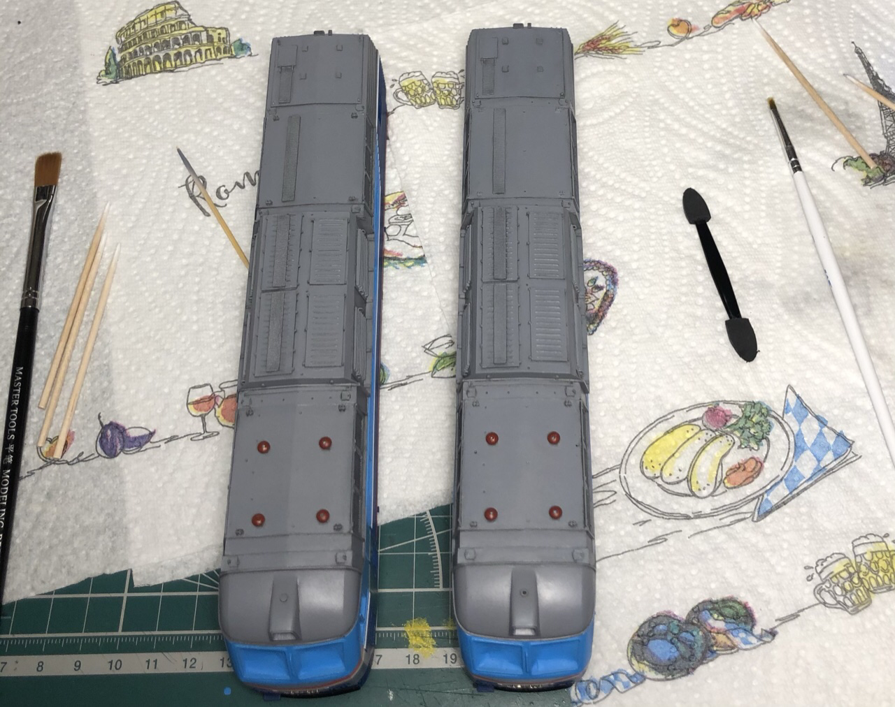

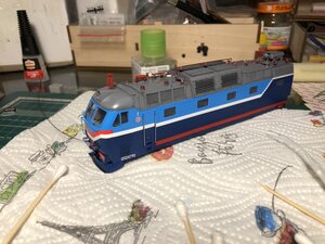

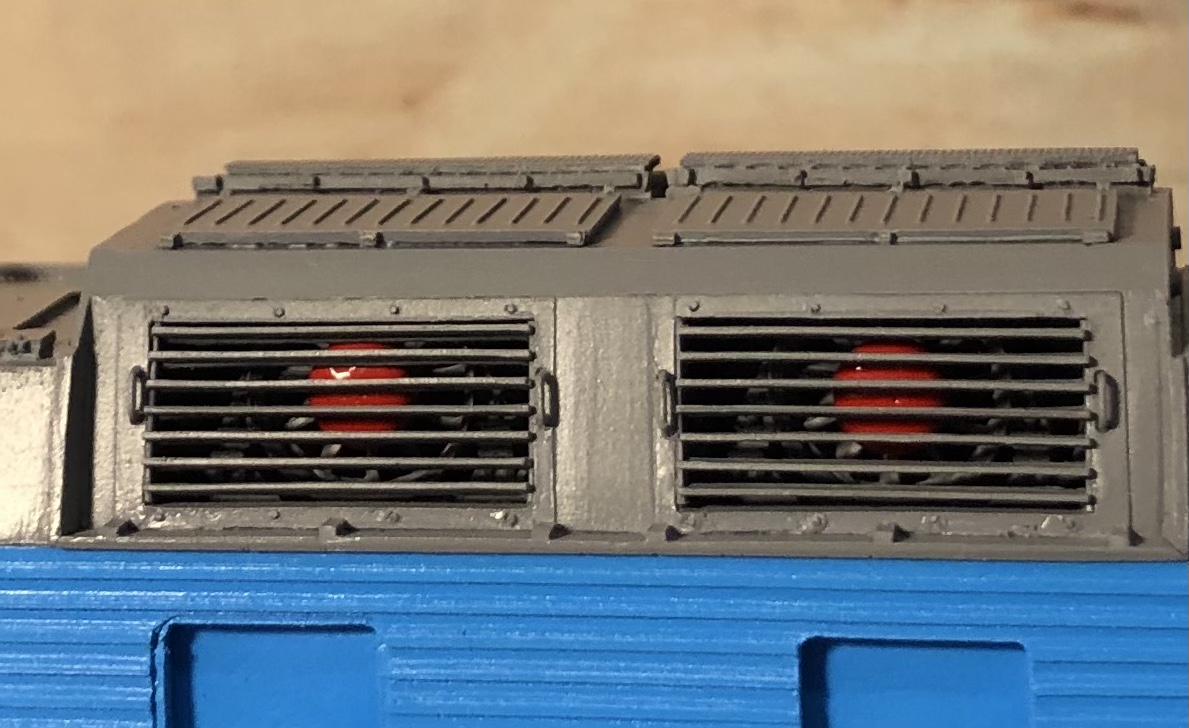

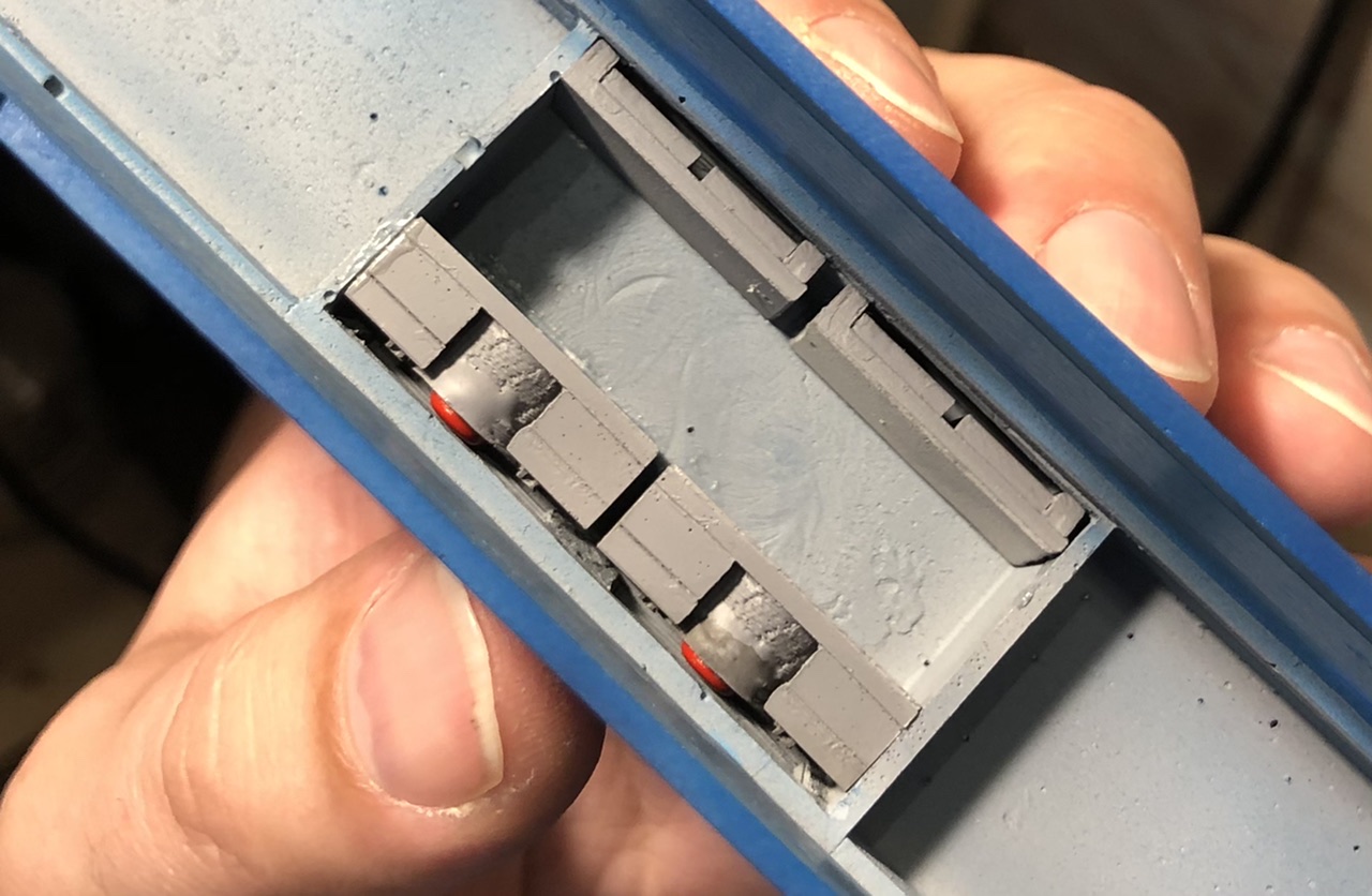

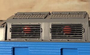

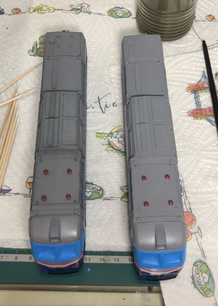

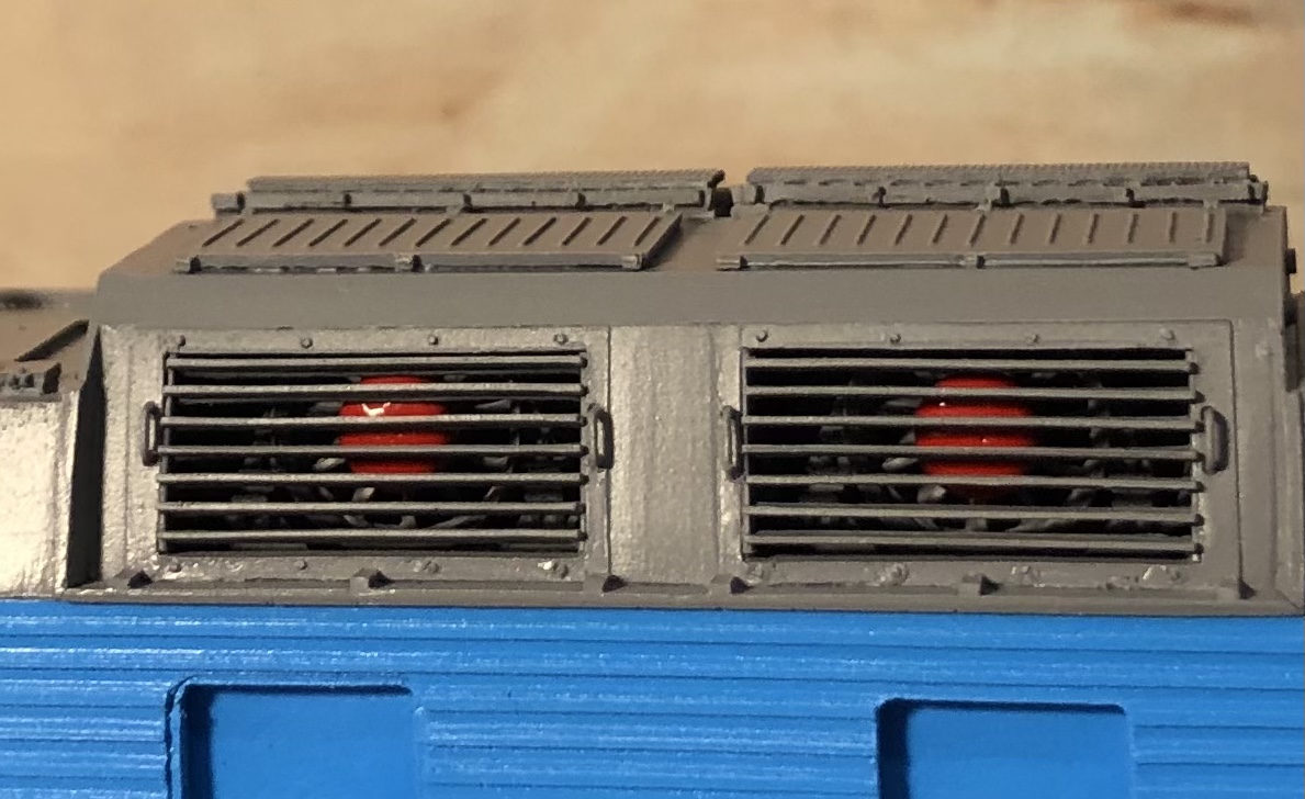

Всем привет, небольшое продвижение по стройке ЧСика)
Были вставлены радиаторы и вентиляторы в ниши, покрасил изоляторы под пантографы, приклеил переходные суфле, так же приклеил фототравленые номера, опять помог Сергей разобраться с этим моментом, хоть и описано в его сборке как да что, но когда рассказывается это словами, в разы легче делать.
Далее на стекла натянул термоусадку и перешел к смывке. Изначально хотел нанести только на решетки ее, но то ли привычка, то ли любопытство, посмотреть, как будет выглядеть крыша..? Не знаю.. смывку наносил не очень жирно, что б не переборщить. Но мне эффект нравится, ведь при помощи смывки модель получается как бы объемнее, выделяются затененные участки и так далее. Далее буду приклеивать крышевое оборудование..

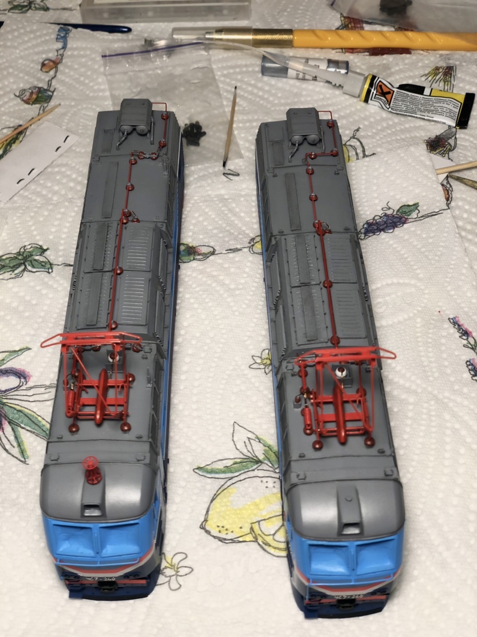

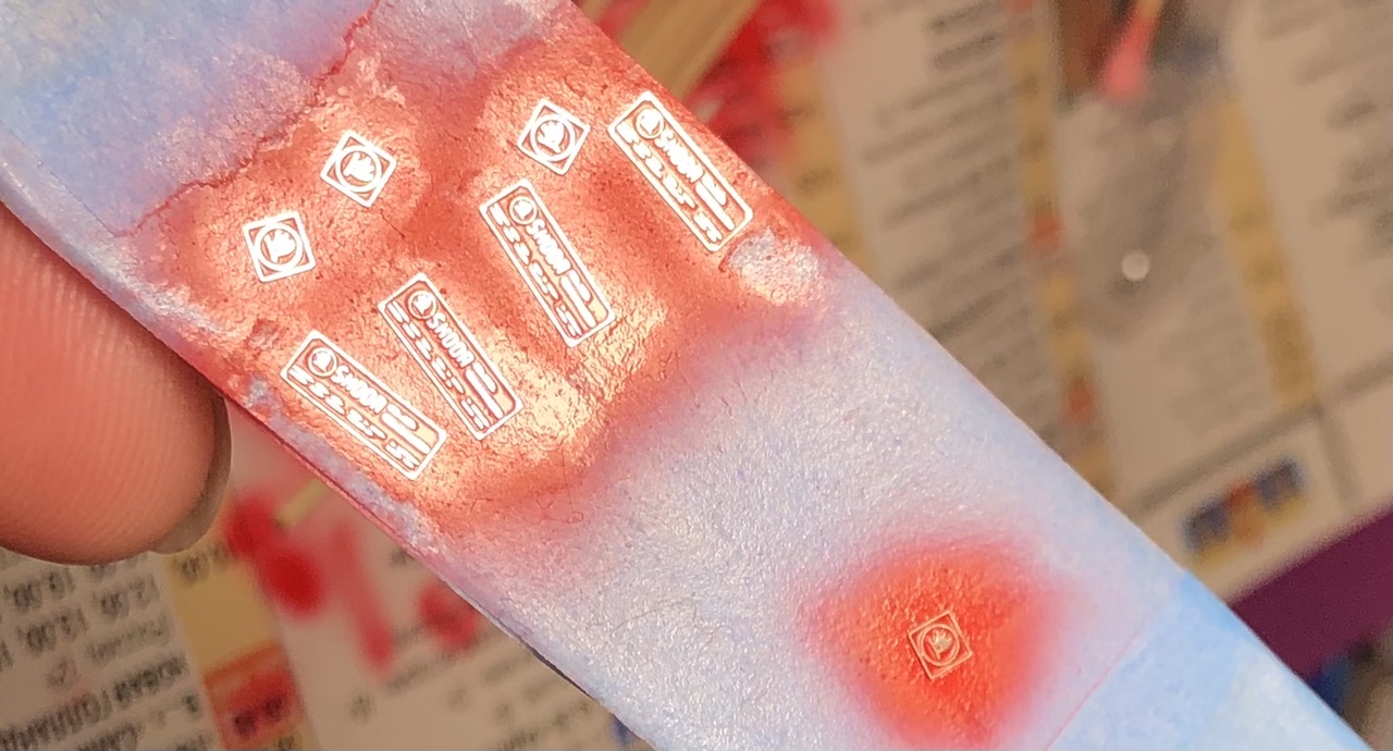

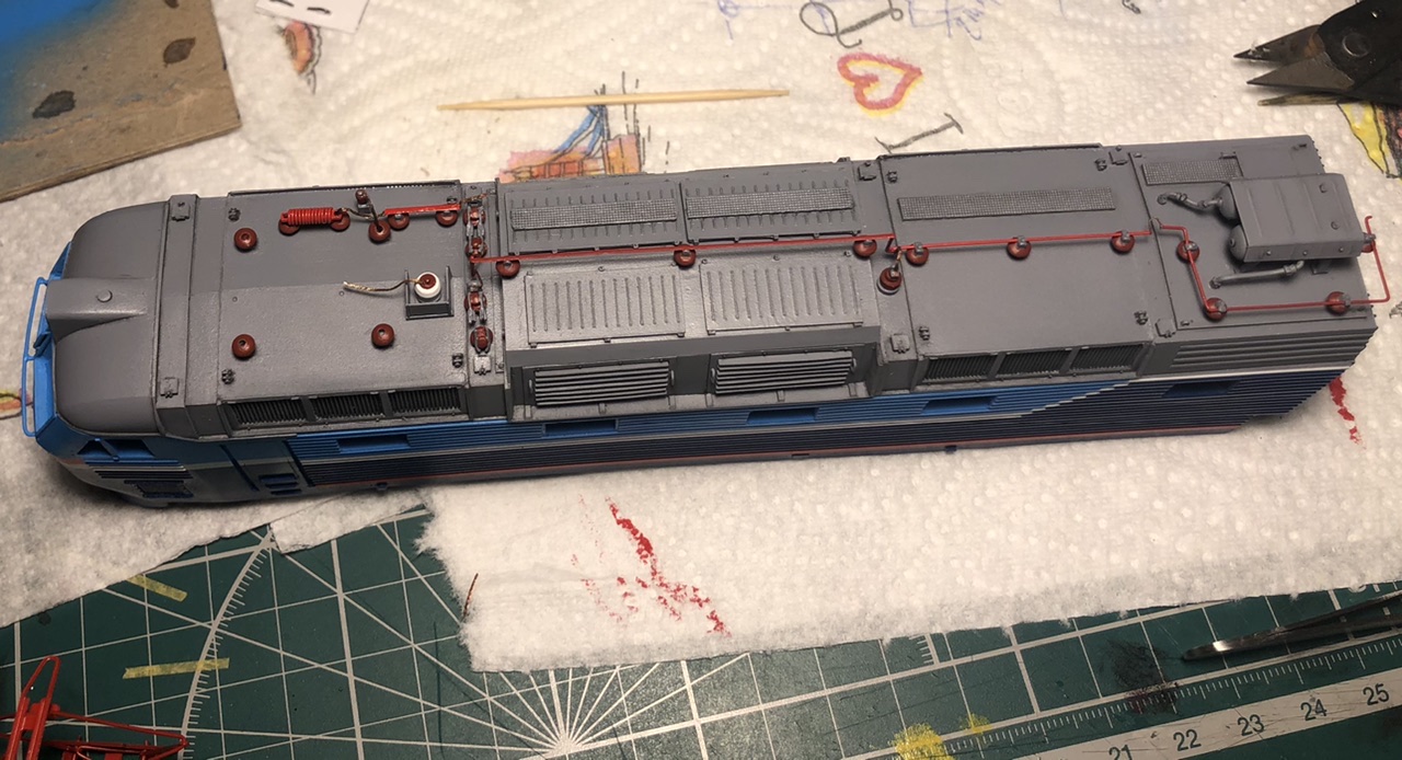

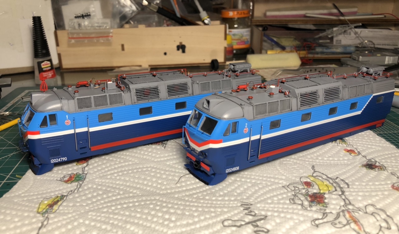

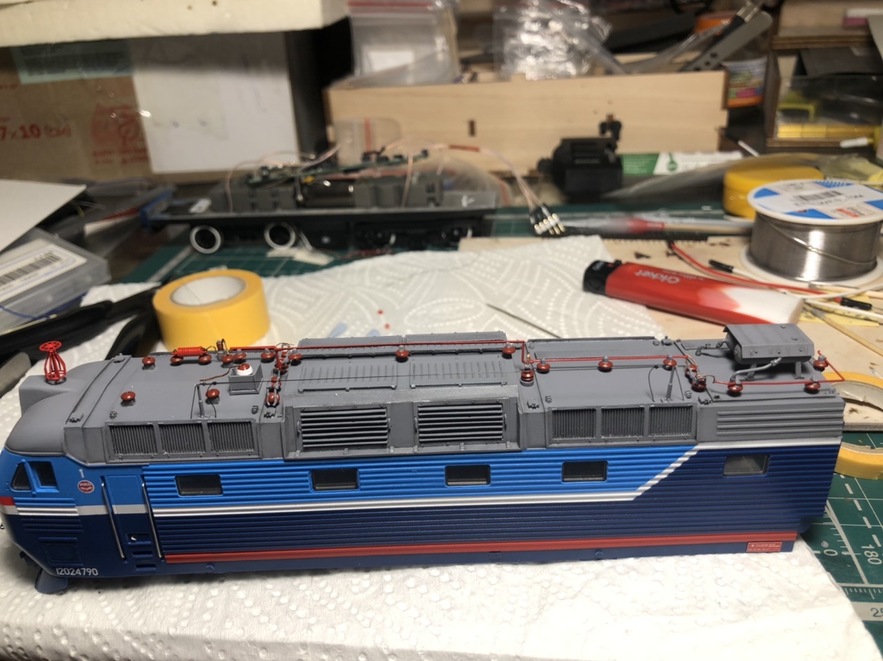

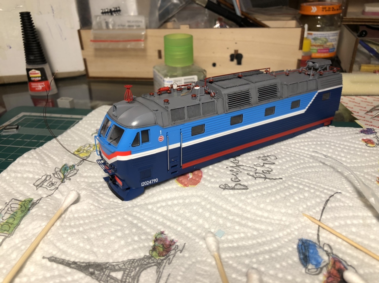

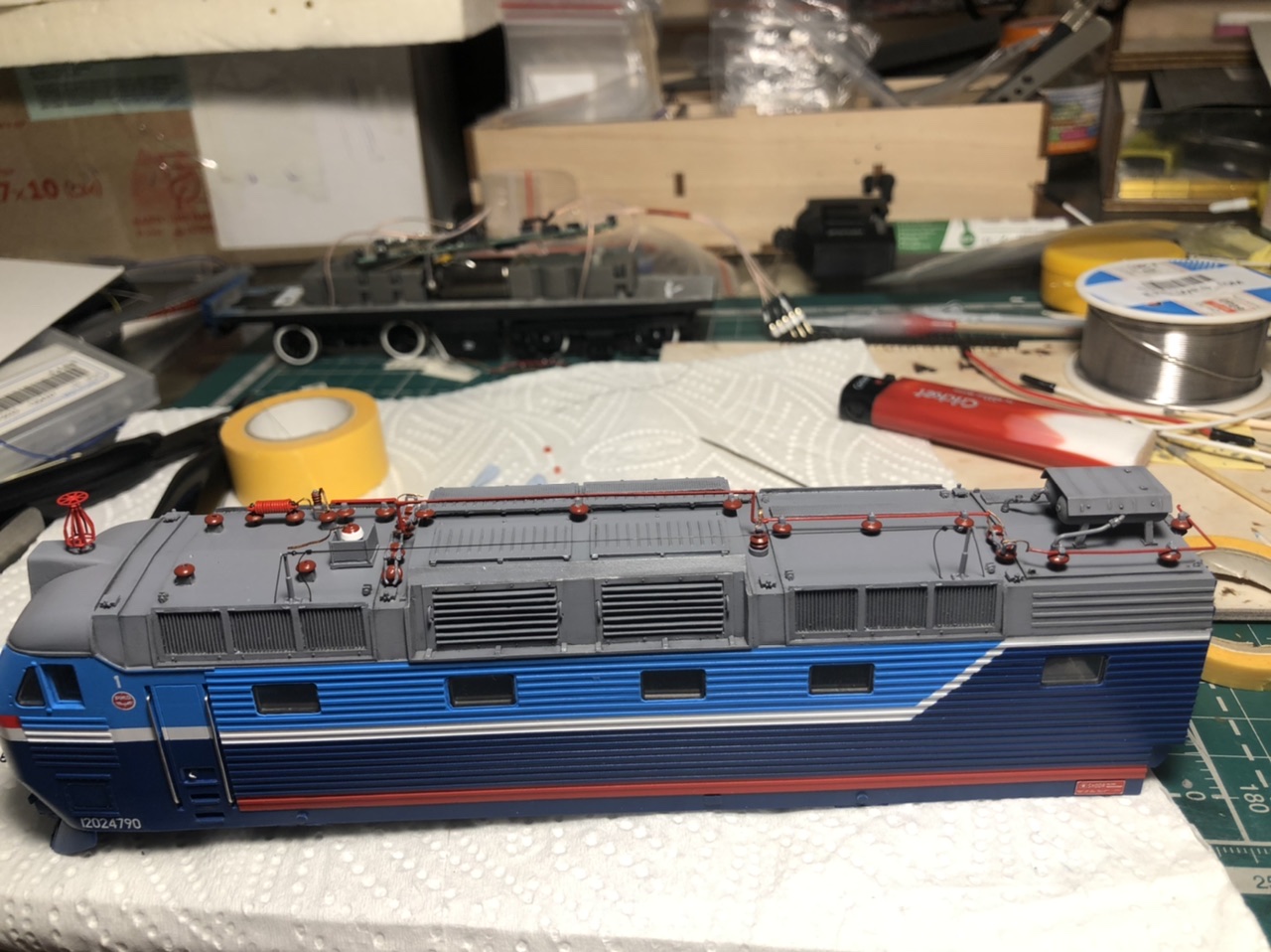

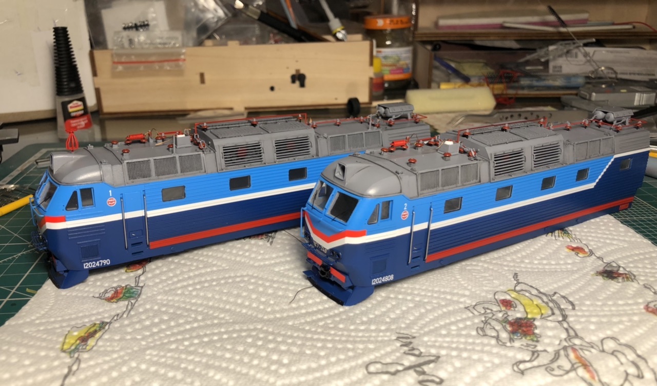

Привет. И так еще немного процесса..

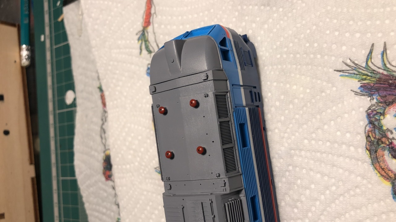

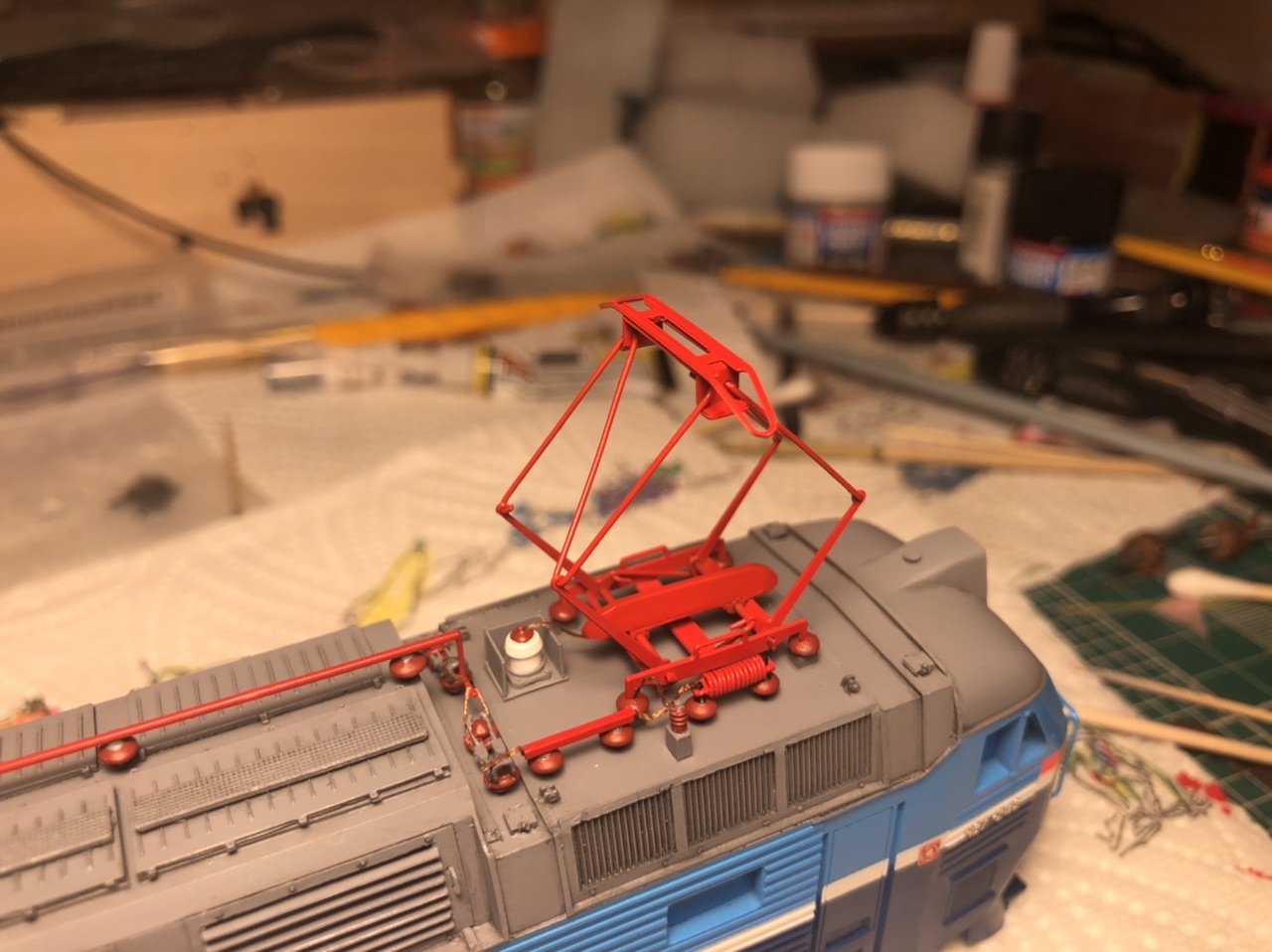

Покрасил пантографы и шильды локомотива в красный, поручни покрасил на морды..
Собрал крышевое, собирал дня три
Попытался более менее все ровно вклеить.. намучился немного с «шинками», многожильную тонкую проволоку 0,03мм нужно было раскатать порезать на маленькие кусочки и вклеить. Когда собираешь определенный этап кажется сложно, но с каждым последующим этапом кажется, что предыдущий не такой сложный был)
Так же приклеил шильды на корпуса, ресиверы и поручни на морды.., пантографы не вклеены пока..
Теперь продолжать буду после Нового Года, декали жду, вчера только отправили, полтора месяца ожидания их печати это сильно
Ну и звуковые декодеры Сергей отправил 2 недели назад.., но перед Новым Годом почта тупит, поэтому только в январе придут..
Всех форумчан поздравляю с наступающим Новым Годом!!!

классные шильды SKODA, я имел удовольствие их тоже подержать в руках и приклеить на модель, отличные просто табличкиprcmoskva писав: ...и шильды локомотива в красный...
prcmoskva
- Повідомлень: 144
- Имя: Степан

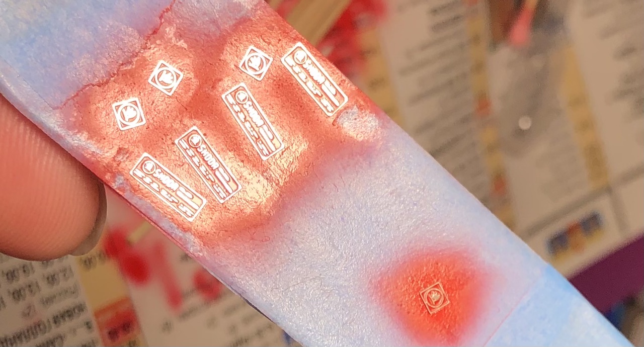

Да, шильды действительно классные!!Barbosa_ писав:классные шильды SKODA, я имел удовольствие их тоже подержать в руках и приклеить на модель, отличные просто табличкиprcmoskva писав: ...и шильды локомотива в красный...![]()
, но мне они приехали уже готовые, а как вы счищали краску, что бы надпись проявилась после их полной окраски?
Задул красной краской, а когда высохли, растворителем стер краску при помощи ватной палочки, там, где ее не должно быть. Там же сама рамка и надписи рифленые, поэтому краска, которая «ниже» их не стирается

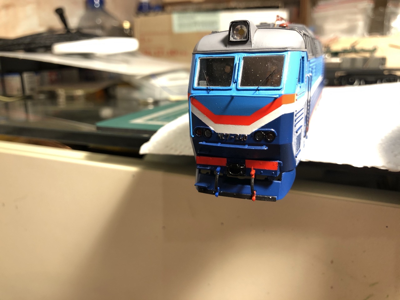

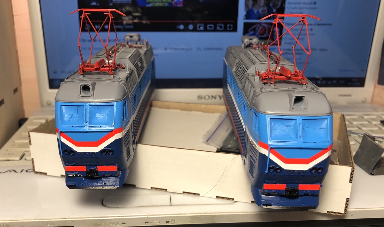

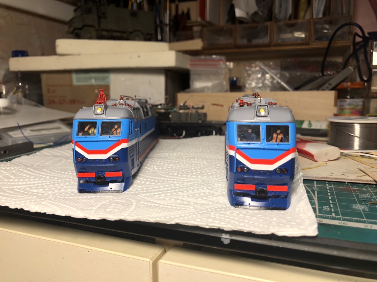

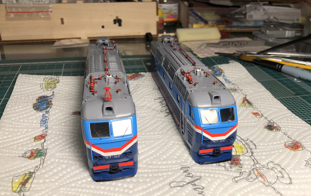

Всем привет и с прошедшими праздниками)

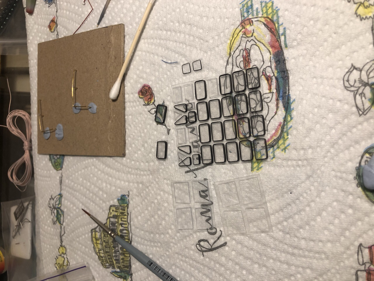

30 декабря все таки получил декодеры от Сергея, декали приехали под Рождество.. но только сейчас взялся за работу..)
1. Были приварены декали ржд и номерные, декали на буферный брус оказались переразмерены.., обидно..
Потом покрыл модель полуматовым лаком
2. Вставил стекла, они прям как по маслу вставлялись все очень четко, немного только лобовые подточил.. хоть я и собрал несколько локомотивов, везде приходилось точить или кузов или сами стекла.. на форточки рамки приклеил.., хотел как у Сергея сделать имитацию приоткрытых окон, но что то побоялся, что криво отрежу и не стал. Так же были приклеил дворники и трапики..

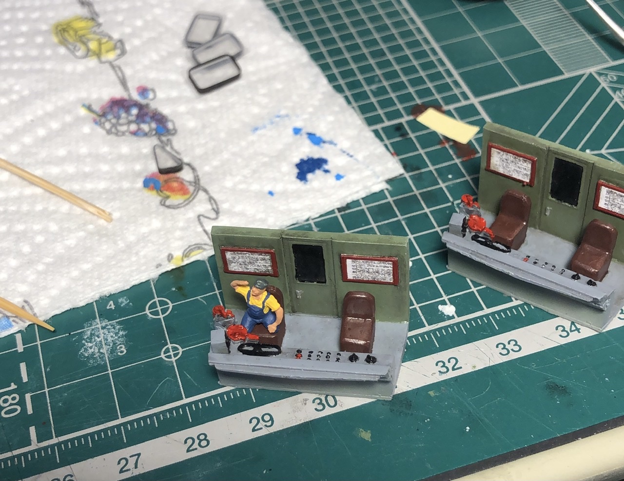

3. Приклеил поручни и ручки дверей. Вставил платы освещения кабин.
Кабины пока не вставлял, машинисты у меея в наличии только безногие, примерил, в лобовое стекло будет видно.., сделал заказ, на следующей неделе обещали прислать.

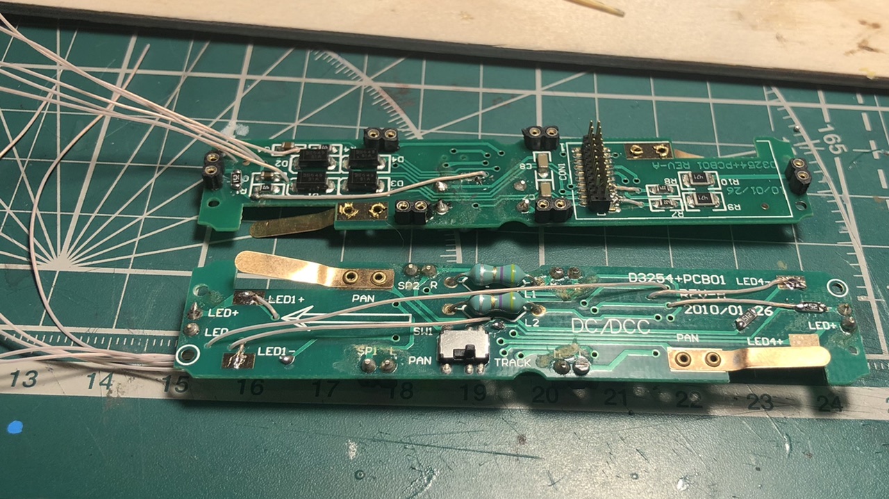

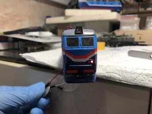

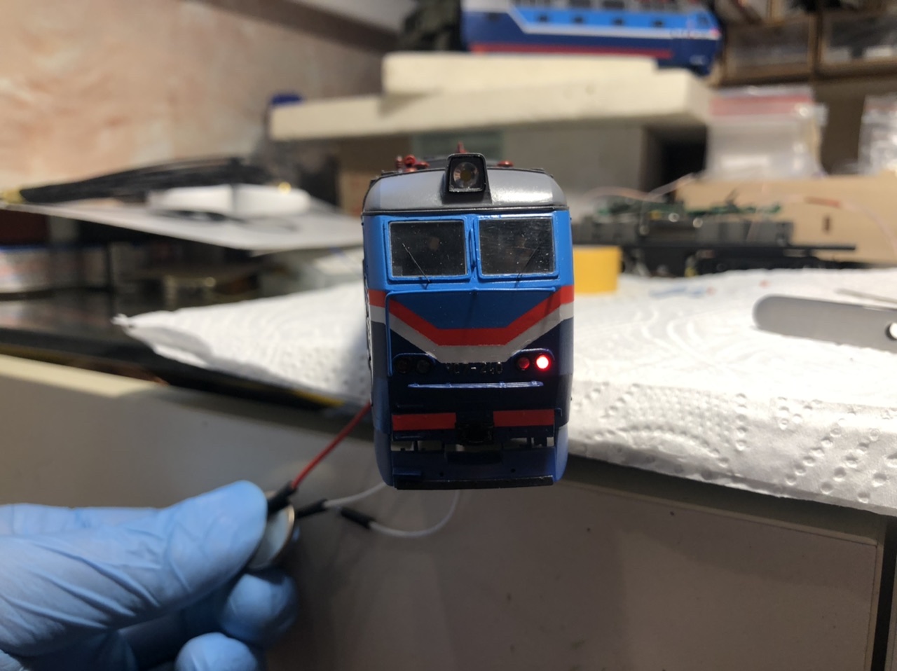

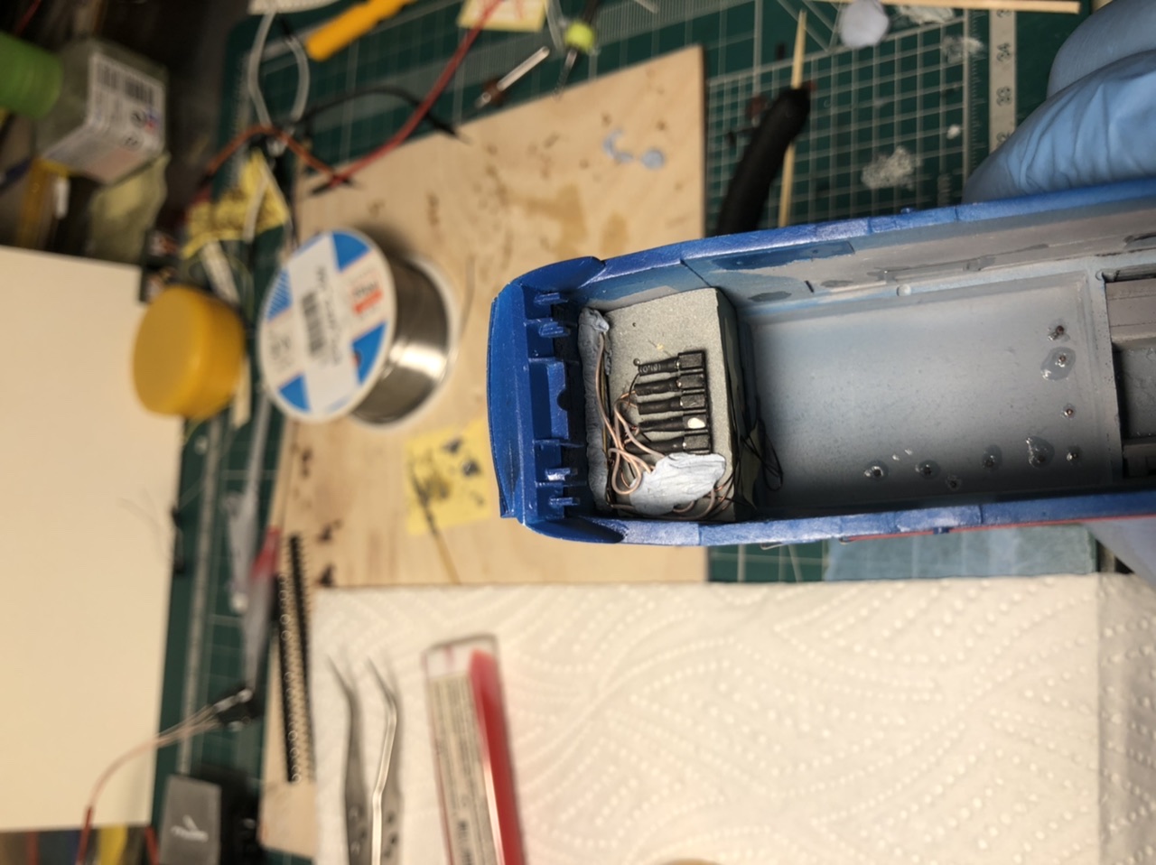

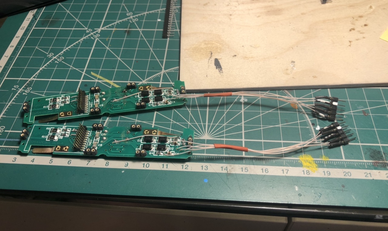

Всем привет!
Сборка ЧС7 выходит на финишную прямую! Пару дней и я закончу его сборку.
За это время было сделано следующее...

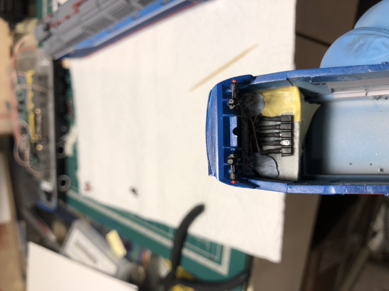

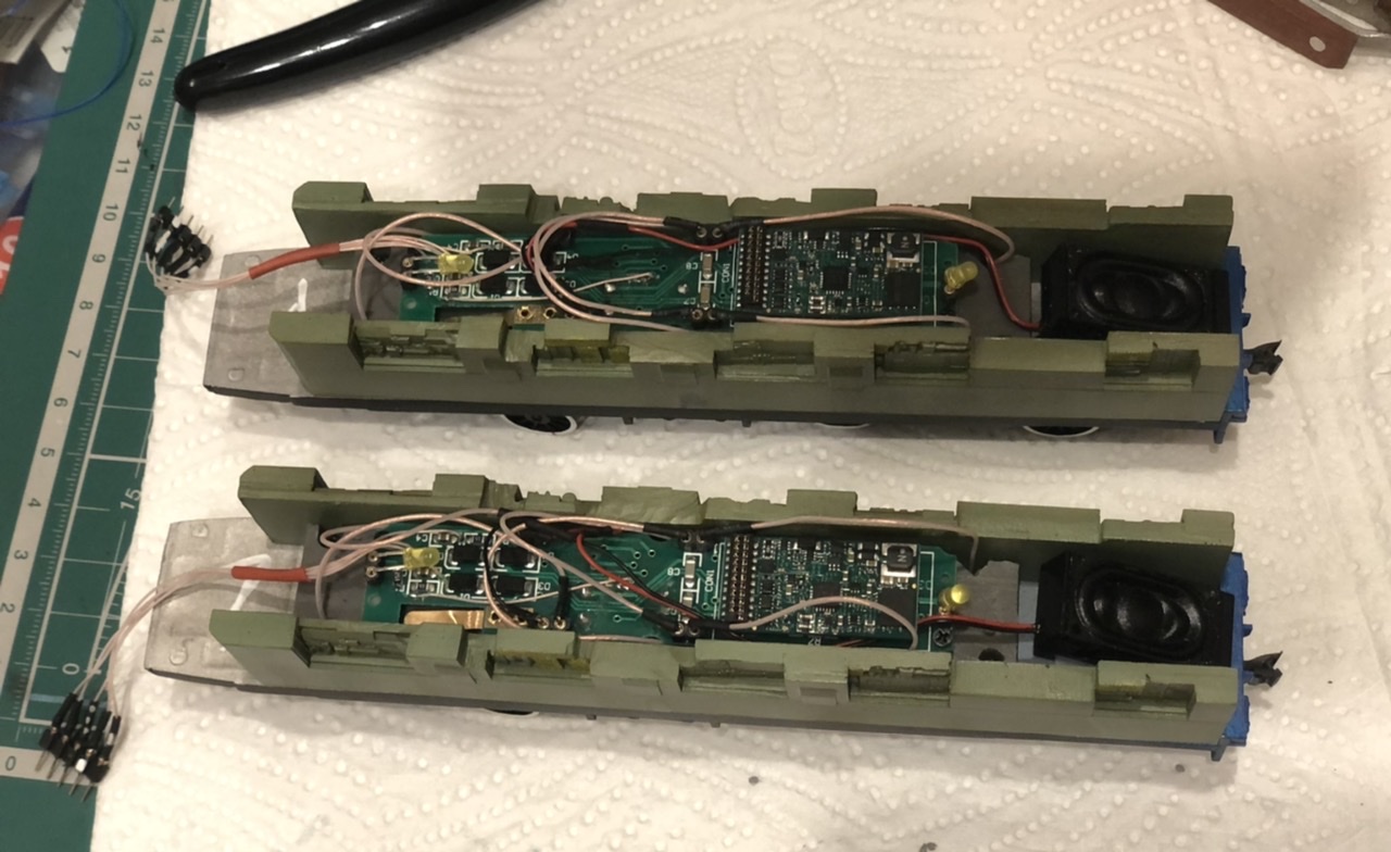

Подготовил платы - припаял резисторы, некоторые дорожки были обрезаны, где то вставлены перемычки.
Усадил людей в кабины и вставил их на свое место. Далее припаял разъемы и приклеил их к днищу кабин.
После спайки плат решил проверить их работоспособность и работу декодеров.. Одна секция поехала отлично, а вот вторая стояла неподвижной. С Сергеем по видеосвязи около часа все проверяли.. Декодеры рабочие, платы спаяны верно, проблема была в двигателе... Опять же большое спасибо хочу ему сказать за помощь, рассказал как разобрать двигатель и почистить вал, после проделанных манипуляций вторая секция так же поехала отлично. Не знаю как загрузить видео, так бы тоже показал..
Далее вставил световоды в отверстия БФ и натянул тросовую антенну на крыше, в качестве антенны использовал мононить 0,15мм. Приклеил катушки АЛСН и соединительные рукава. Расцепители и рукава между секций буду приклеивать после того как одену кузова на рамы.
Ну и подготовил рамы, прикрутил платы, вставил светодиоды подсветки моторного отсека и динамики, прикрутил имитации моторного отсека.
- Xoma
- Повідомлень: 398

Проверка работоспособности)
Попробую видео закинуть с ютюб..Xoma писав:Молодец Стёпа! С самыми трудоемким процессами ты справился - сборка тележек, покраска, монтаж функционала...Пусть радует эта модель и тебя, как терпеливого сборщика и твоих созерцателей.

Наблюдаю за темой, очень интересно, достойная модель как и ее сборка. Улыбнуло выражение "моторный отсек". Может автор прикол тянет, и я не выкупил, но, так, на всякий, это машинное отделение.

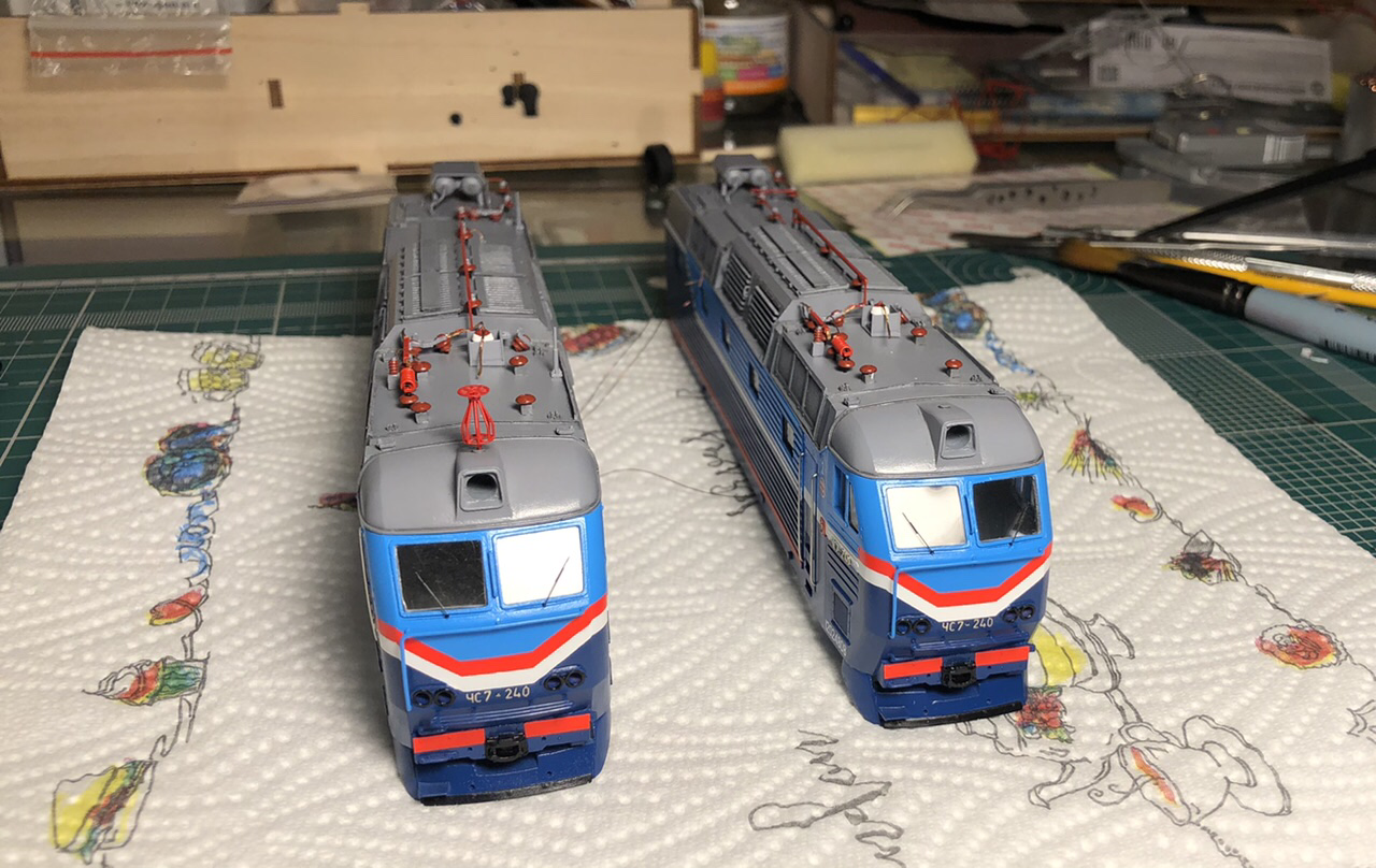

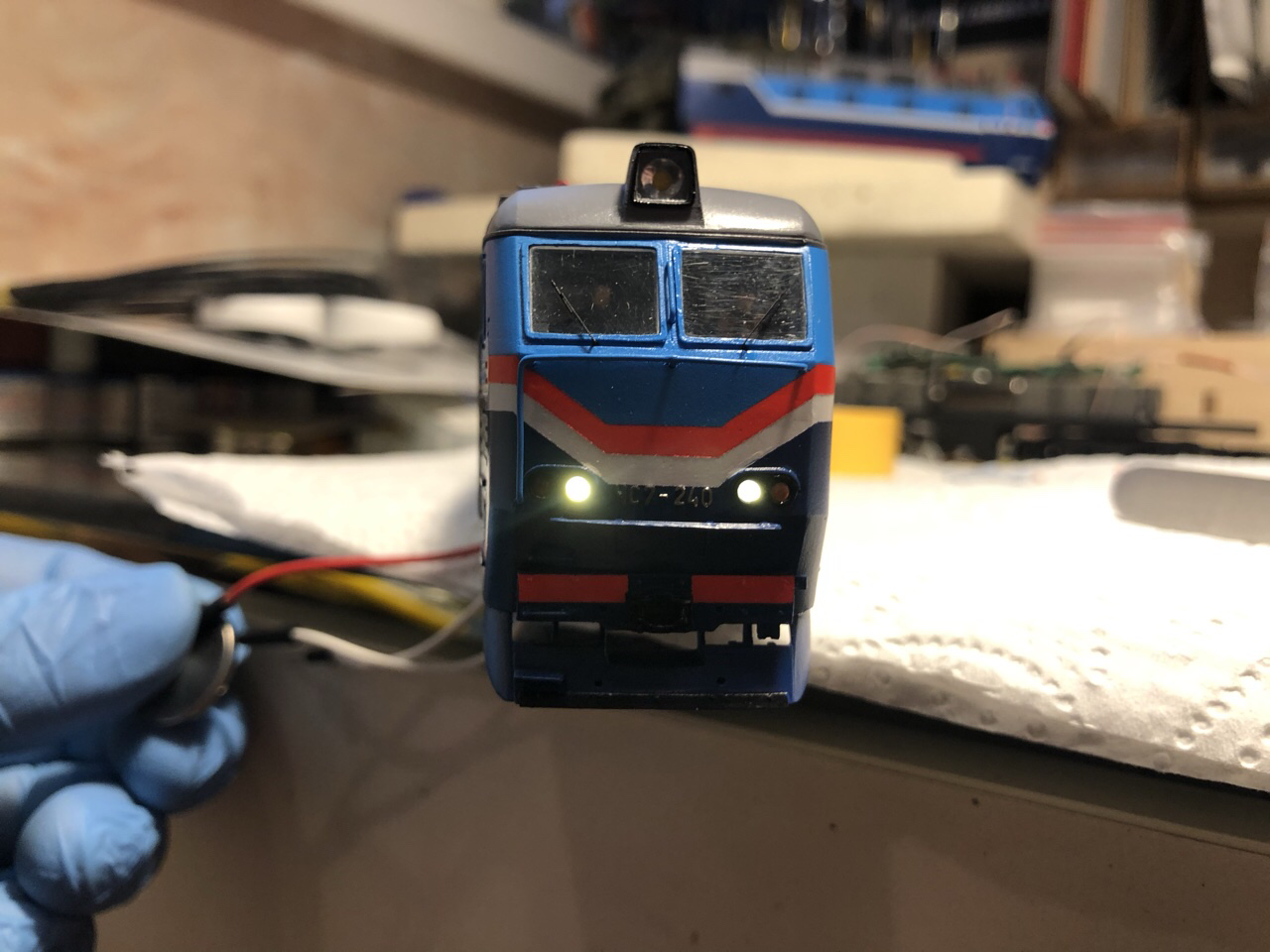

Отличная работа, только все восприятие отличной модели портит желтое пятно в прожекторе.
- Xoma
- Повідомлень: 398
- Имя: Сергей
- Мой типоразмер: Но
- Has thanked: 185 times
- Been thanked: 102 times
А как иначе то? Даже если смд поставить, все равно видно будет. Иногда приходится чем-то жертвовать ради функционала...дайте дельный совет, раз так.
- Повідомлень: 586
- Имя: Дмитрий
- Мой типоразмер: Н0,Н0е,TT.
- Has thanked: 416 times
- Been thanked: 275 times
Может световоды использовать? Или светодиоды без желтого пятна. Как по мне, лицо модели - лобовая часть и она должна быть идеальна. И размеры прожектора позволяют вмонтировать в него 3мм светодиод цилиндр в прозрачном корпусе.
