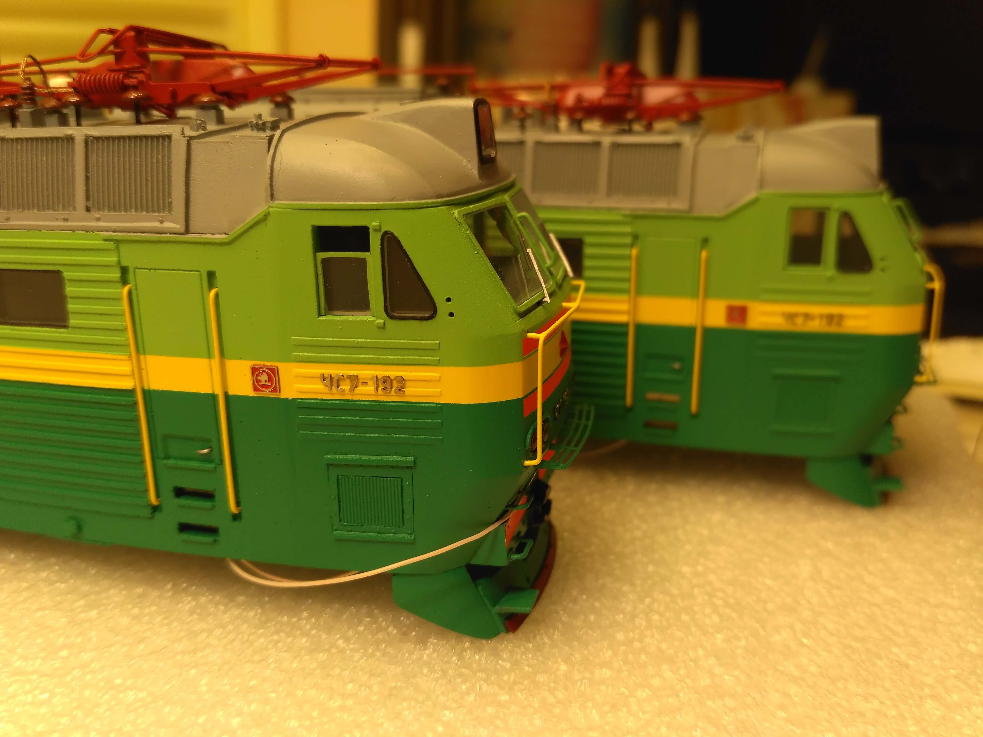

Xoma писав: К тому моменту кит был уже склеен воедино и очень сложно было бы что-то выпиливать в стеклоподобной смоле кита. А накладкой поверх отливки тоже нехорошо было. К тому же формовать в силиконе приклеенную к мастермодели травленку плохо. Травленка тонкая, и приклеив её к плоскости, она бы потерялась в рельефе а также подтекший под вакуумом силикон под тело травленки (особенно в местах тоненньких полосочек) попросту вырвал бы её.
Тот мастер, что я доделывал - переливали 2 мастера, везде получилось хорошо с этими накладными жалюзи. Кстати, выпиливать ничего не пришлось. Даже и клеить их большую часть - в общем эти прямоугольнички были даже чуть больше по размерам, чем сами ниши жалюзи,в итоге я их чуть подпиливал надфилем, и вставали они впритык, я даже клеить их перестал. Первый мастер точно лил под вакуумом, второй не помню. Ни одно жалюзи не выпало при формовке.

К сожалению на тот момент я не знал о существовании вообще какой либо травленки на ЧС-7.Собственно даже токоведущие шины на крыше пришлось паять из подручных травленых уголков. В любом случае при таком количестве переделов и переливов модель Владимира Филатова жива и только делает честь автору!

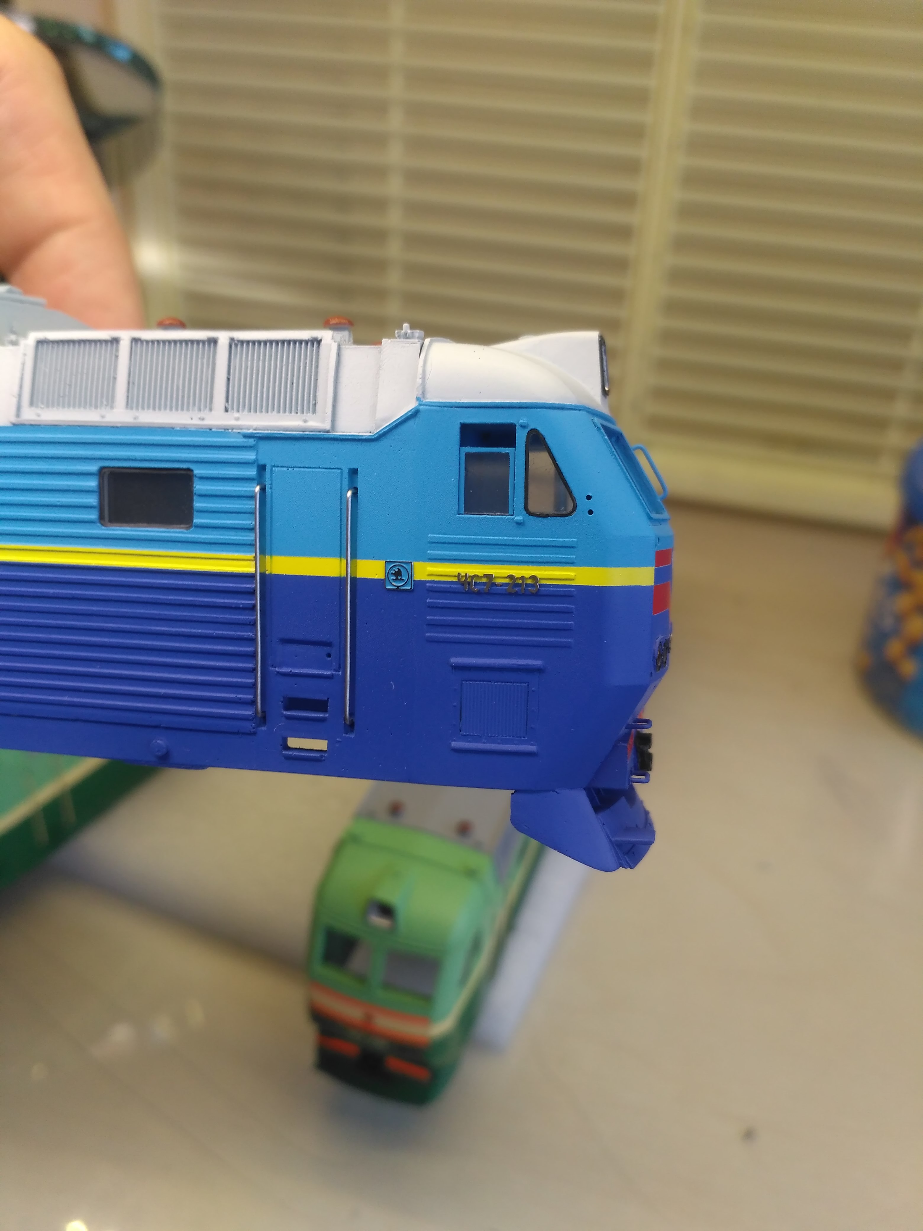

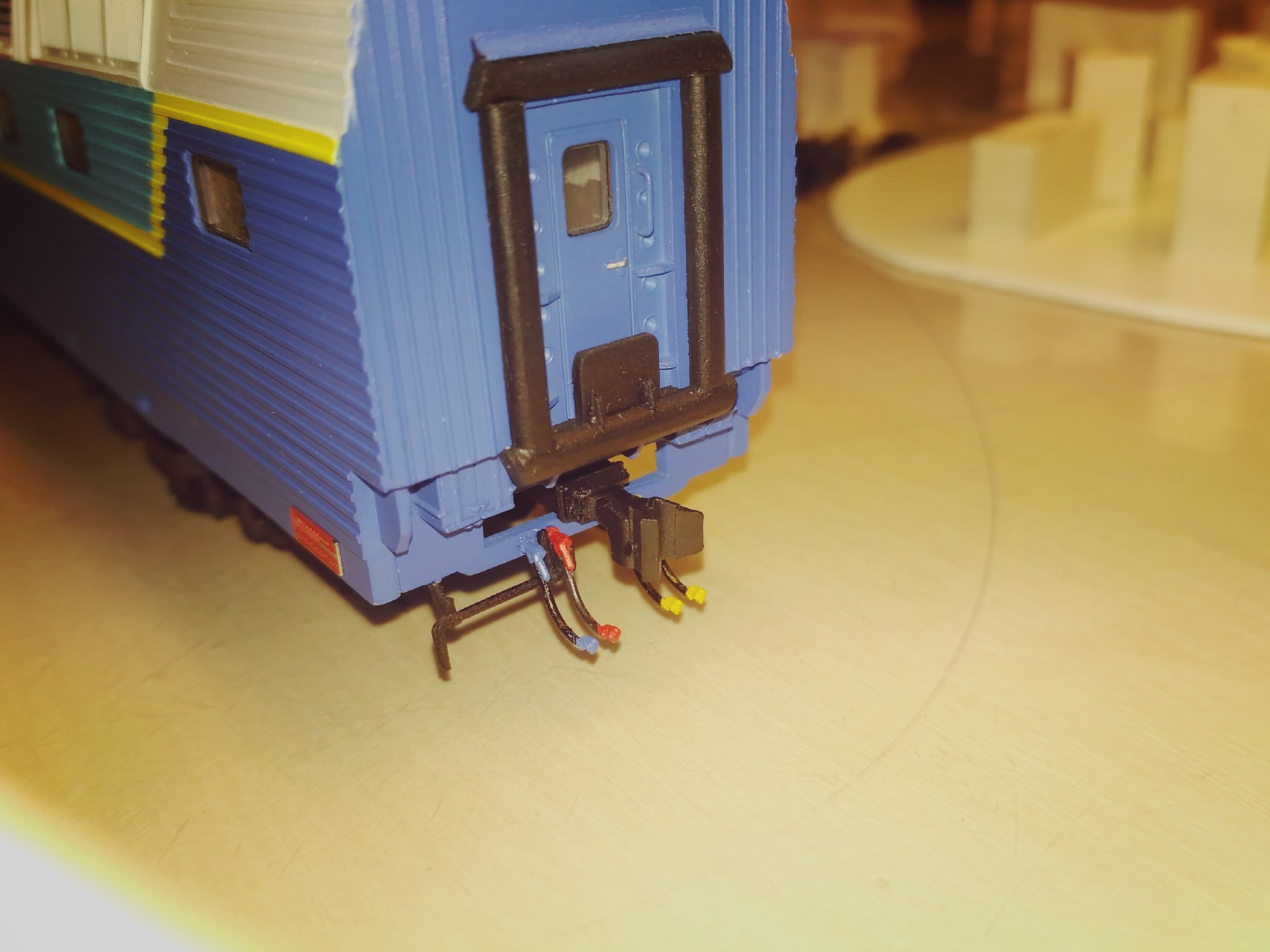

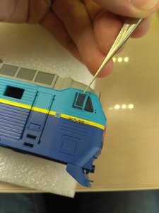

Из-за отсутствия травленки пришлось отлить отдельными деталями рамки окна машиниста толщиной 0.2мм.
Это позволило в нескольких кабинах симитировать приоткрытую форточку.

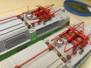

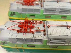

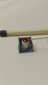

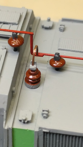

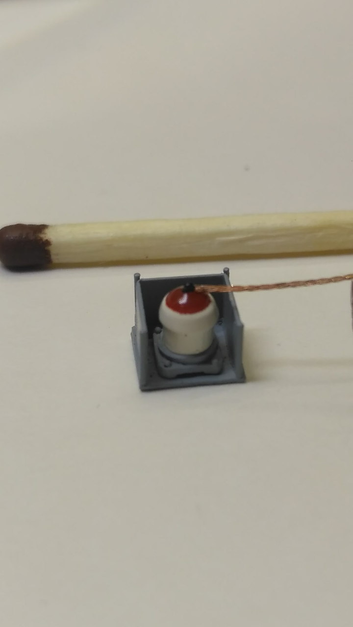

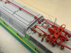

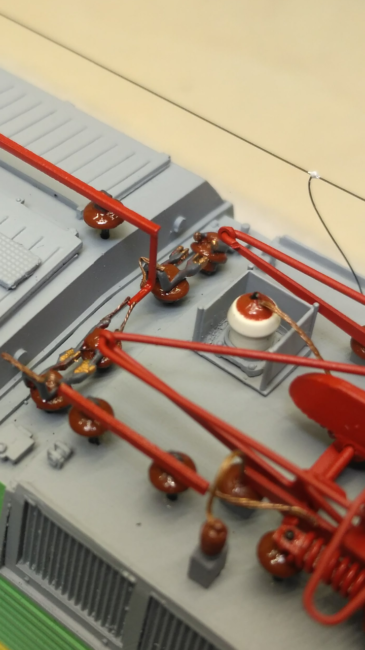

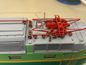

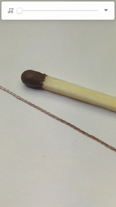

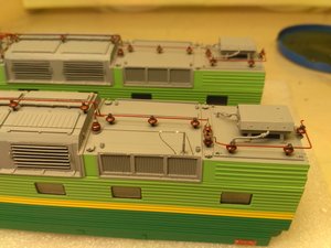

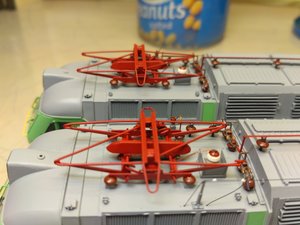

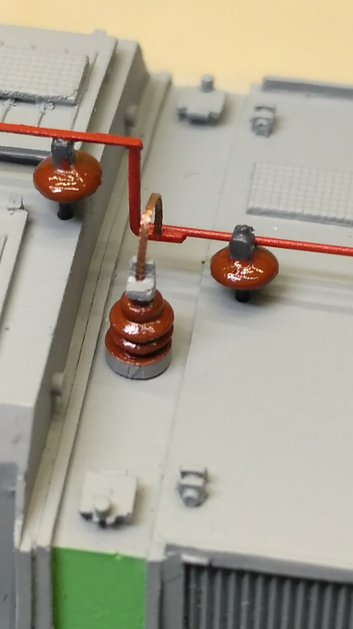

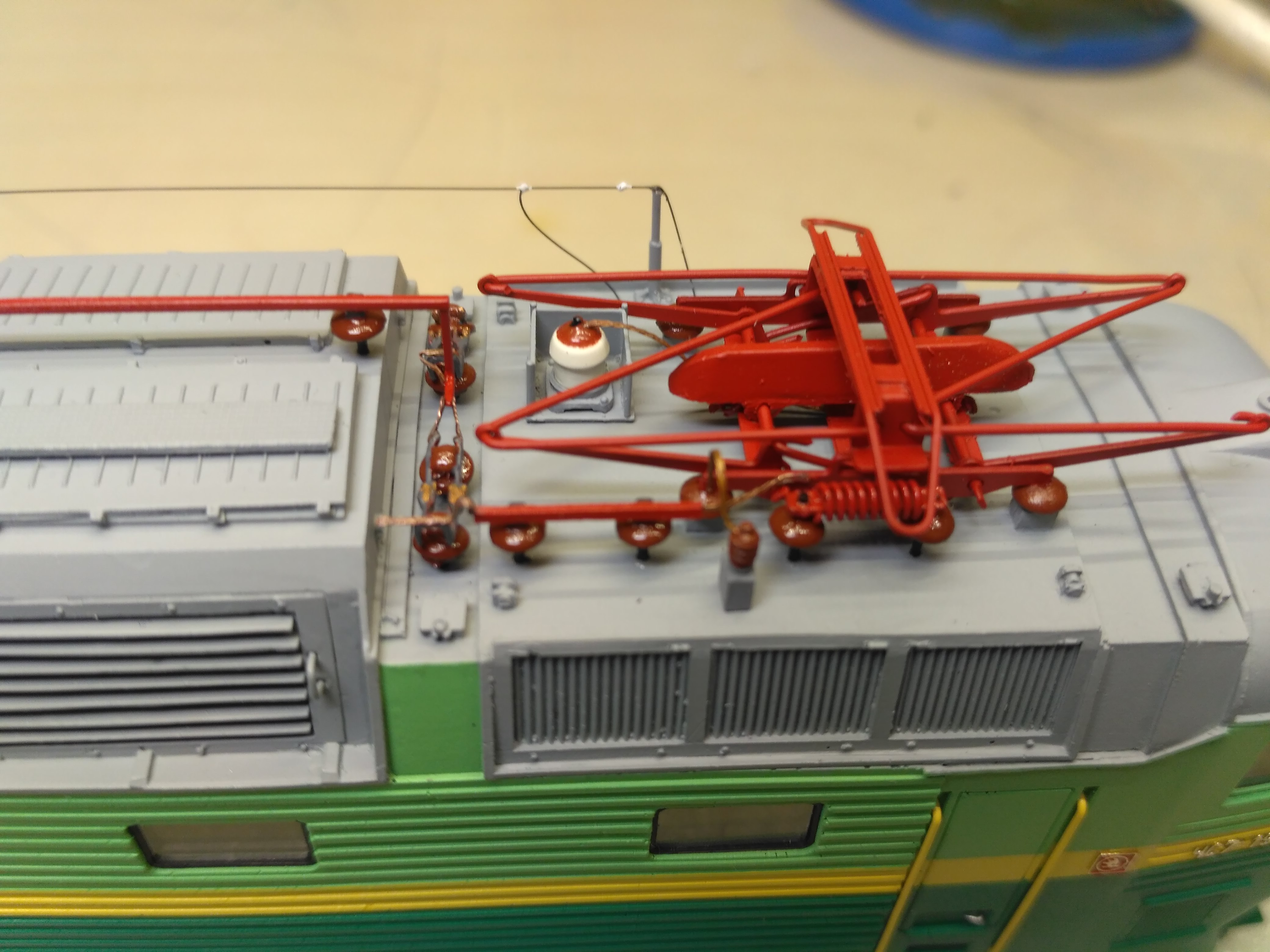

Во время сборки мелочевки крышевого оборудования родилась идея как имитировать соединительные медные шунты. Рецепт оказался прост. Медный многожильный провод отожженый для придания мягкости и цвета окисленной меди и раскатанный валиком. При этом он имитирует плоскую плетёнку шунта.
В общей картине крышевого оборудования это добавило живого колорита, хотя и объема работ тоже немало.
В целом эффект мне понравился.
Кстати и ножевые разъединители сделаны как положено - где надо замкнуты и где надо разомкнуты.

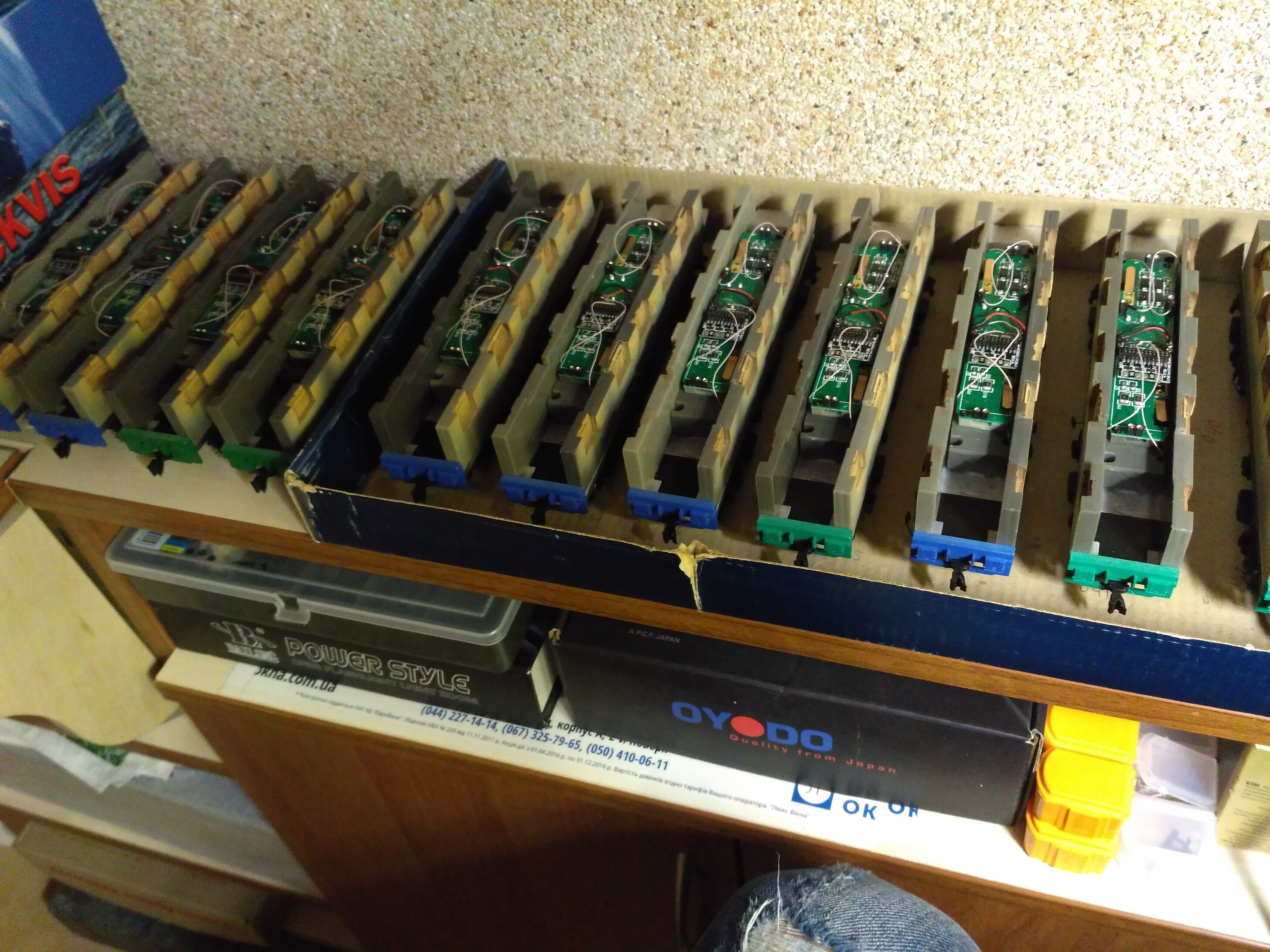

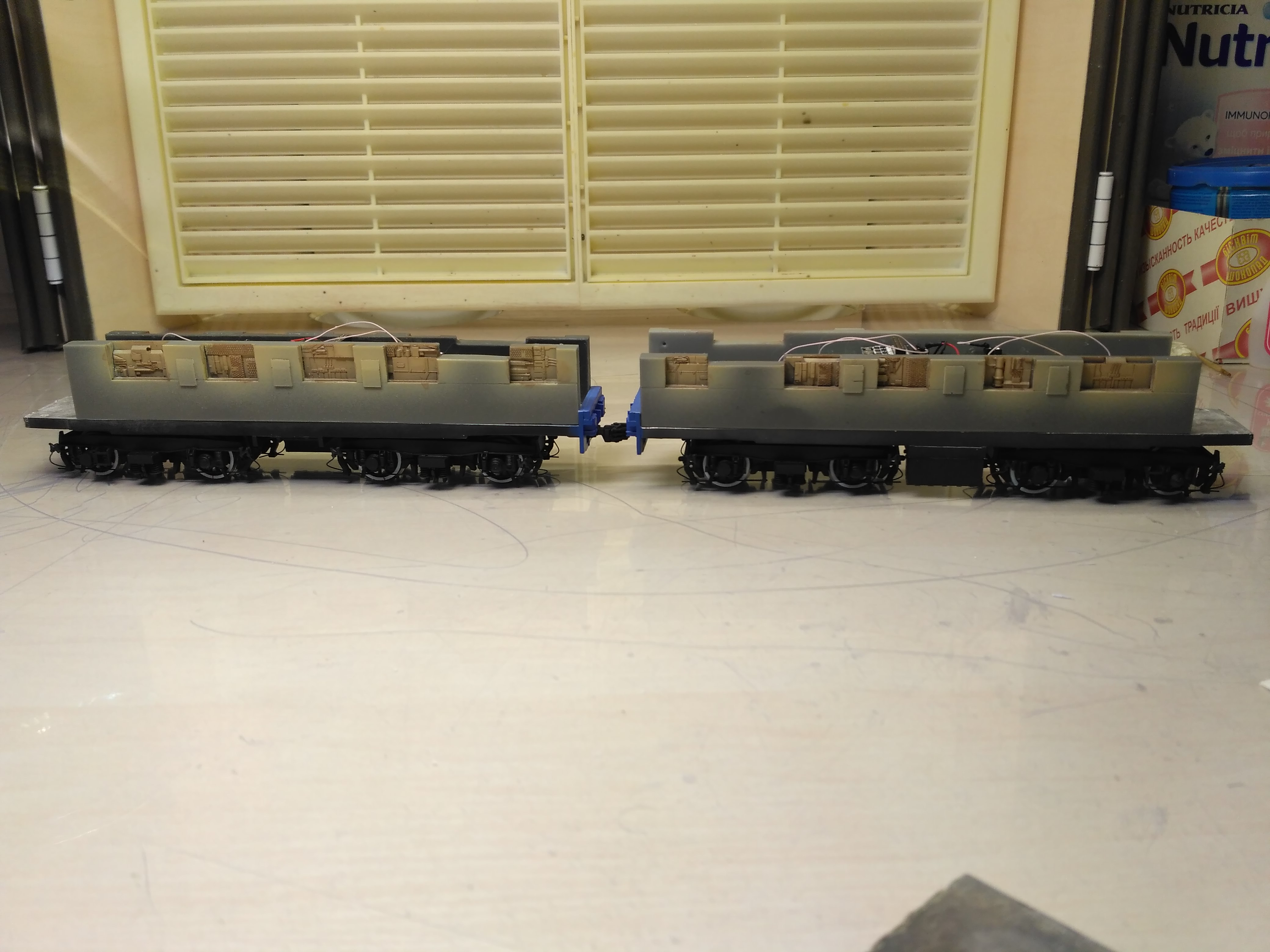

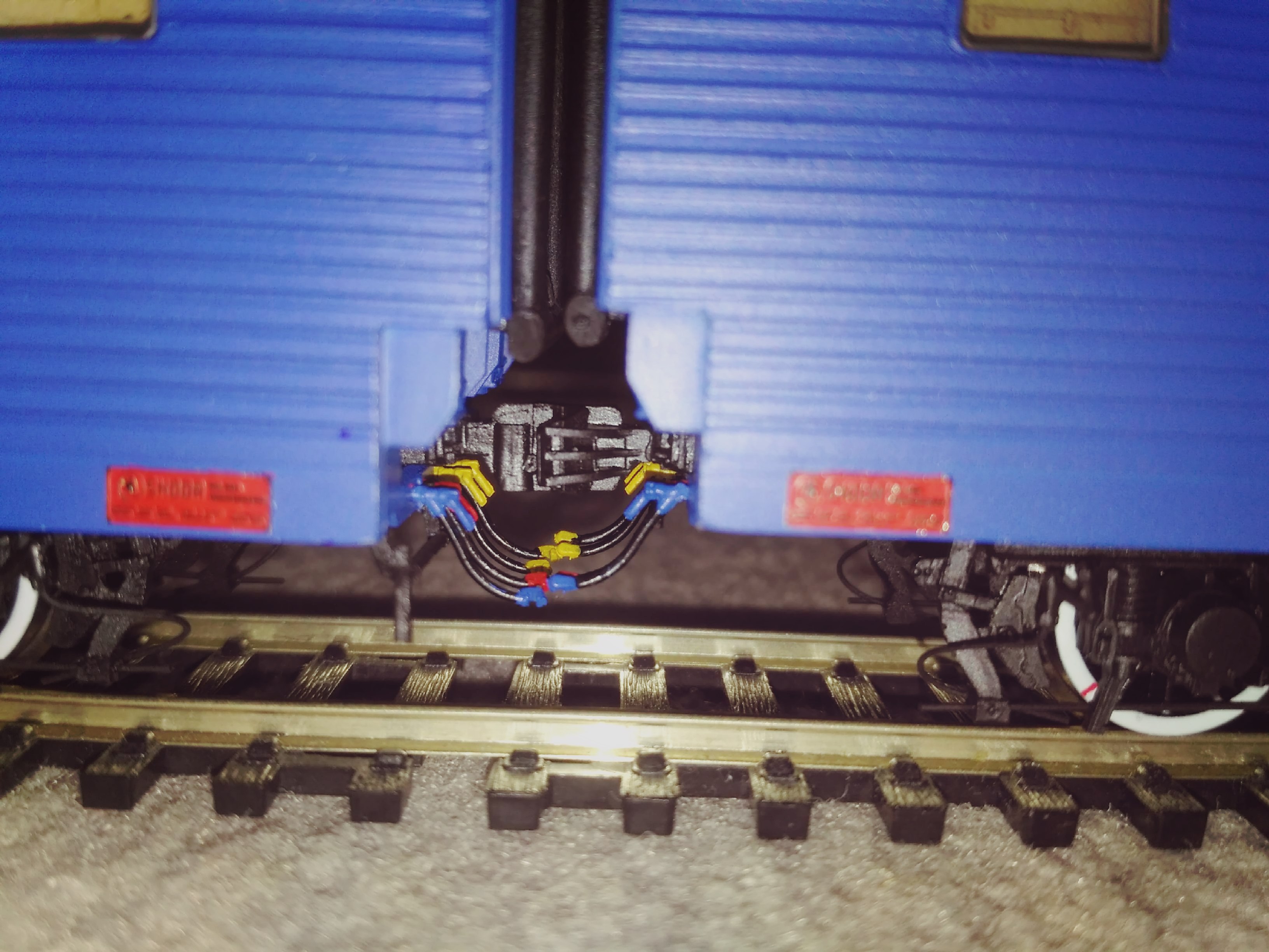

Ходовые части собираются рутинно как конструктор. К металлической раме крепятся тележки, двигатель, динамические механизмы и до. А боковые стенки имитируют внутримашинное оборудование , являются ребрами жёсткости и элементами крепления к кузову.
Нижняя кромка умышленно изменена из соображений функциональности динамики, но вид особо не пострадал.
Стало загадкой как всё это будет работать и не будет ли цеплять смежные детали. Обкатка на S-образных кривых показала следующее.

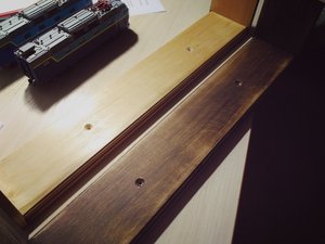

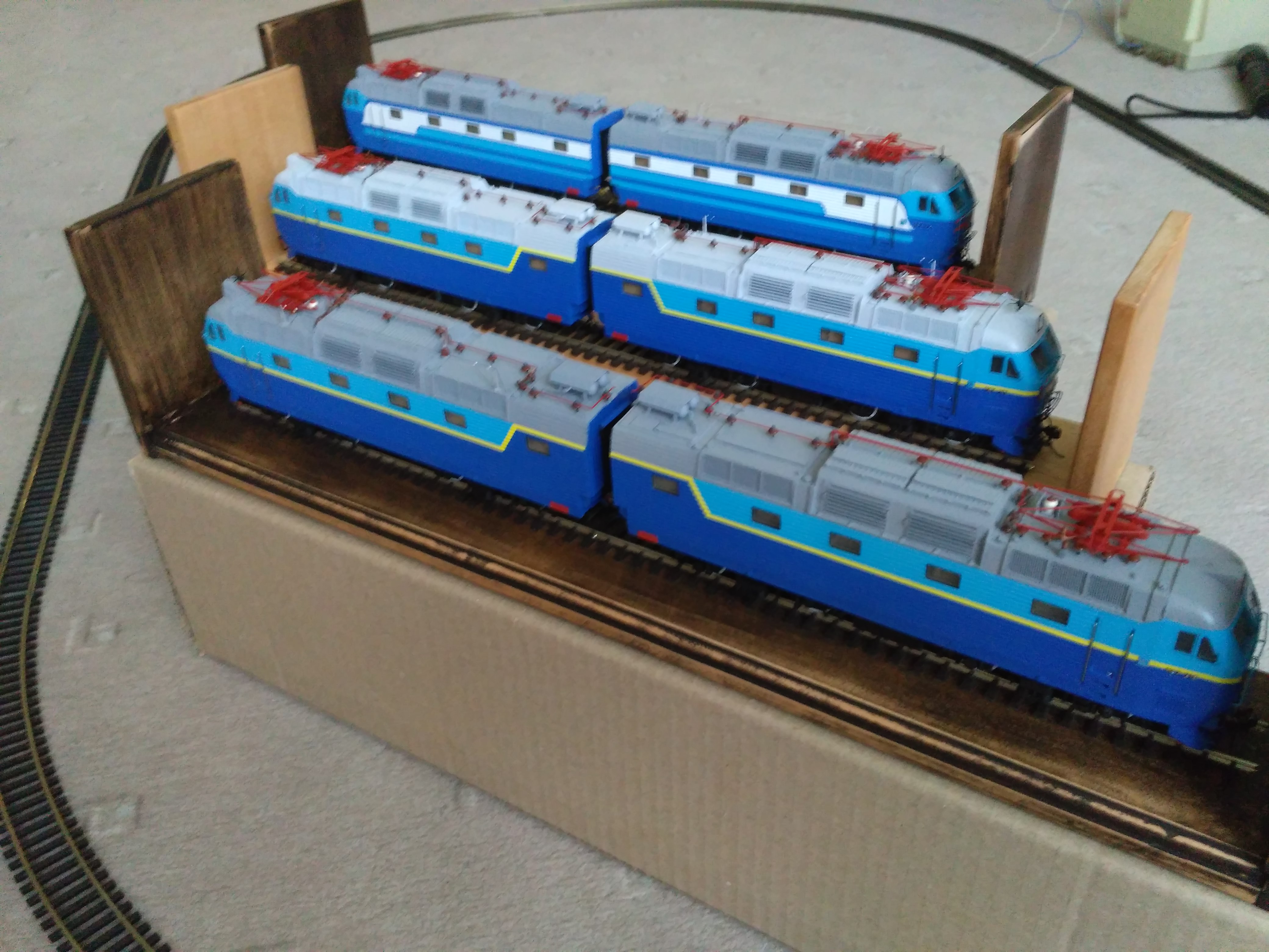

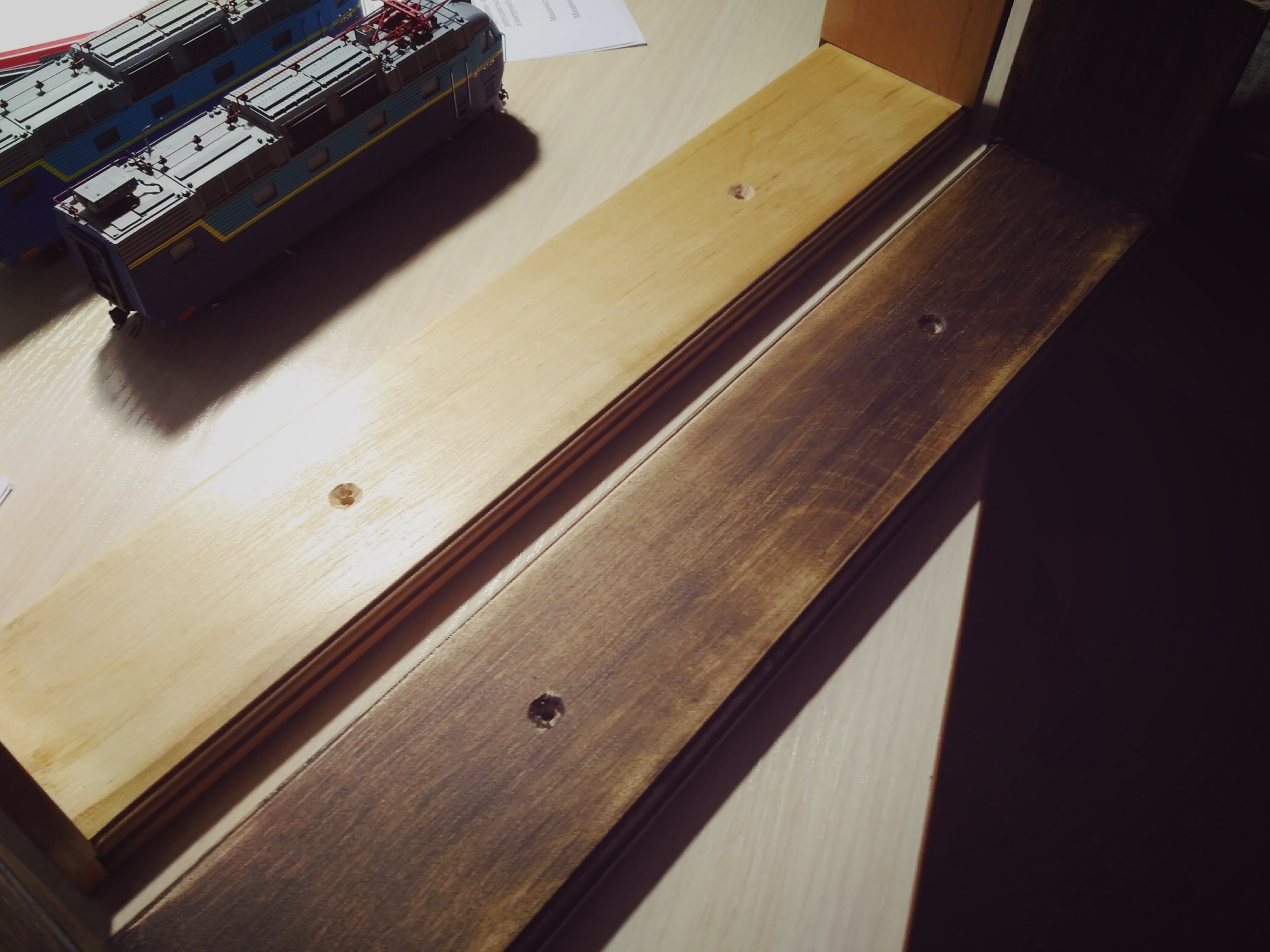

Уважаемые vitala270015 древесных и мебельных дел Мастер помог соорудить транспортировочные боксы из ольхи, тонированные и лакированные.
Xoma
Повідомлень: 398
Мой типоразмер: Но
Has thanked: 185 times
Been thanked: 102 times
Re: ЧС7. автору В.Филатову посвящается!
Повідомлення Xoma »

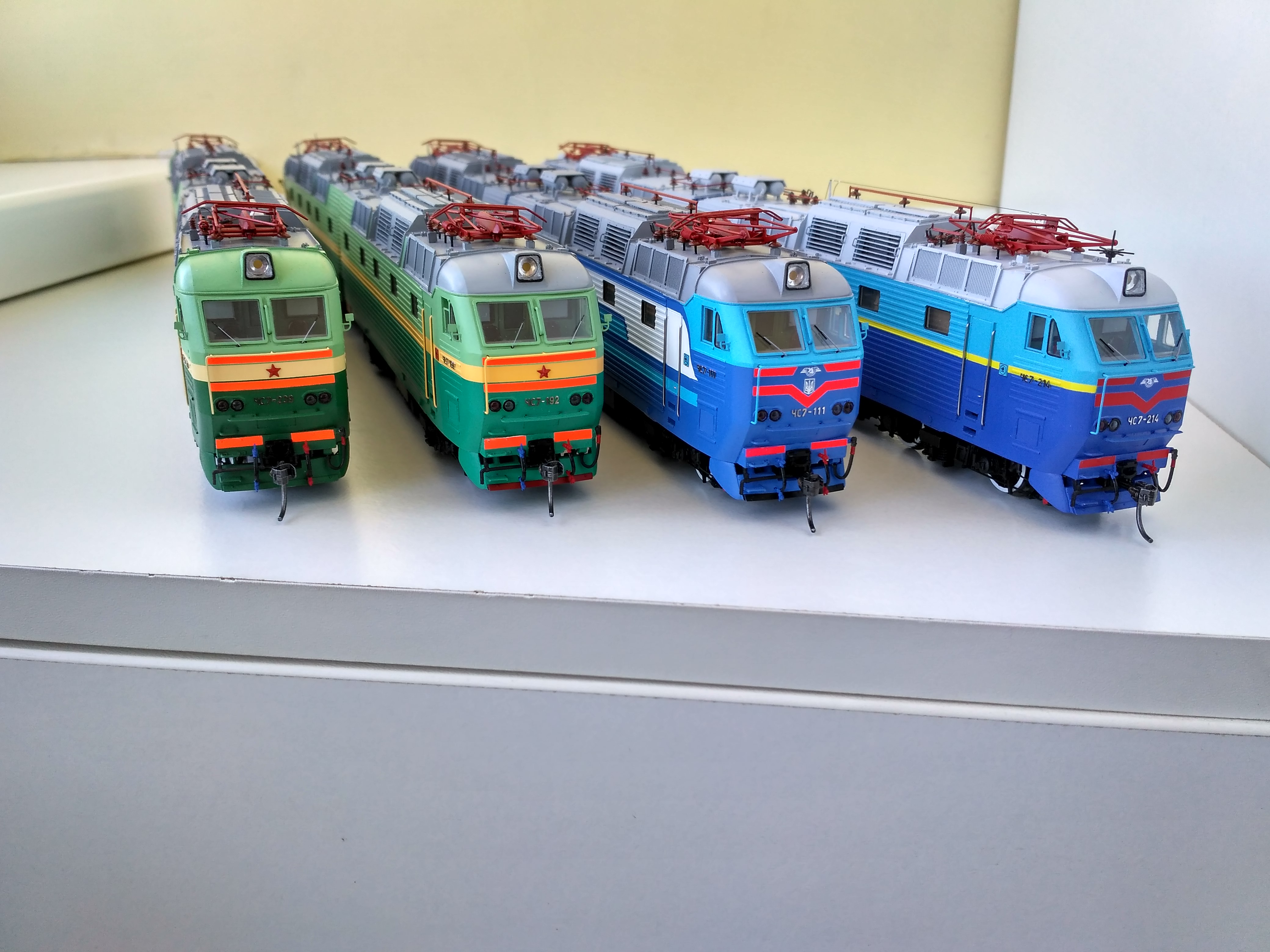

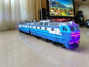

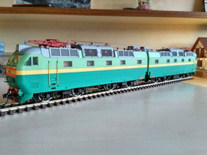

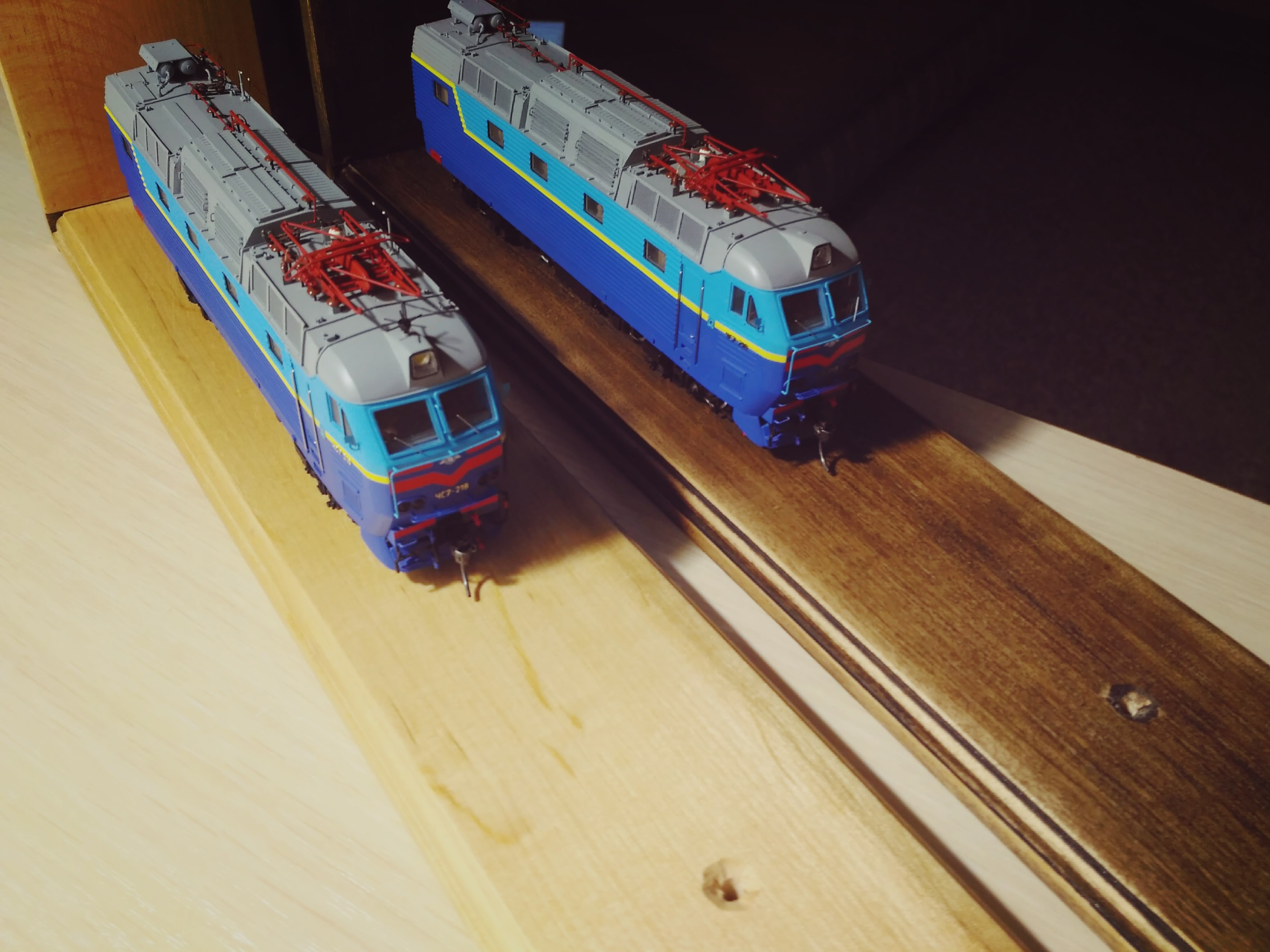

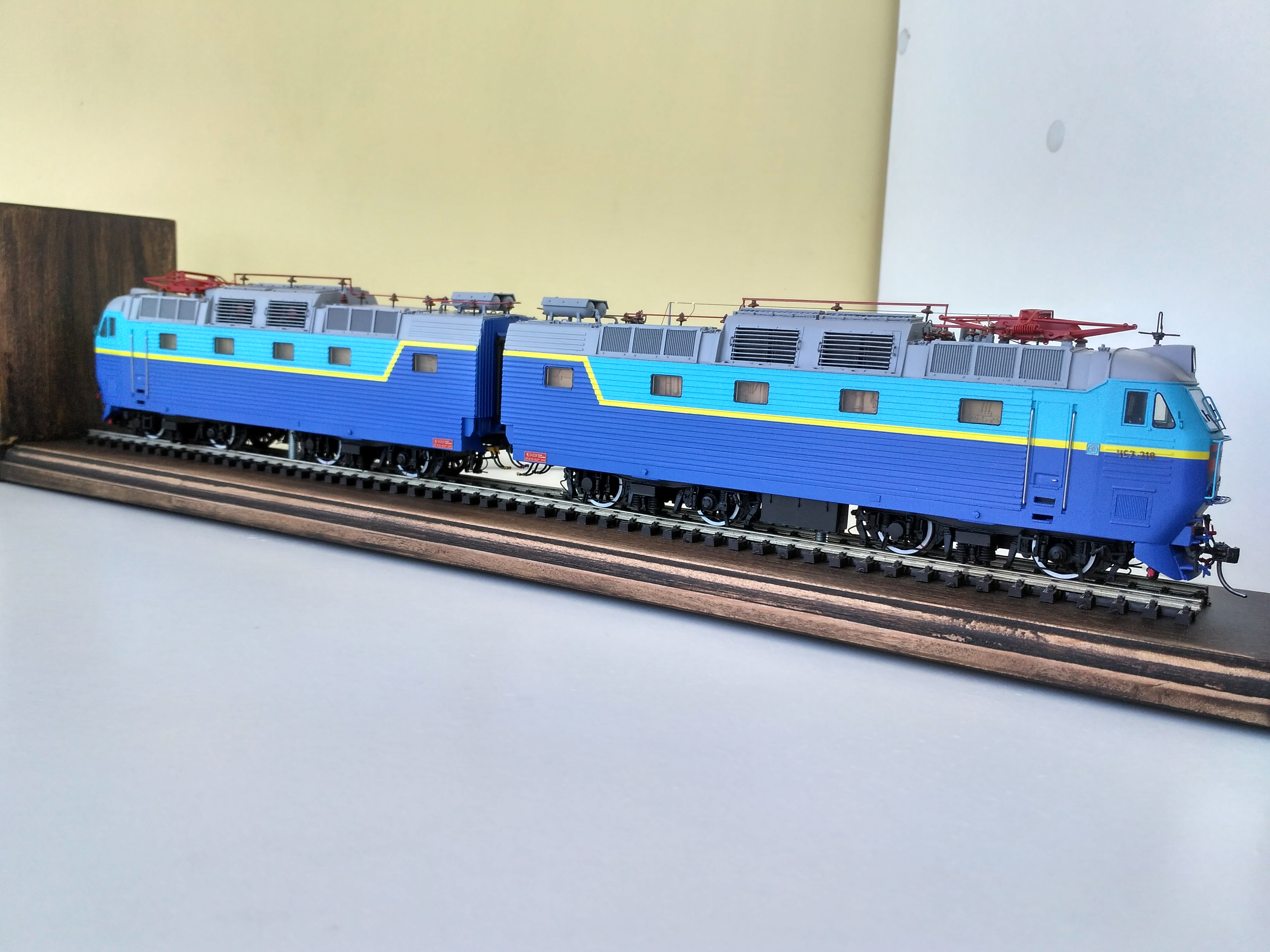

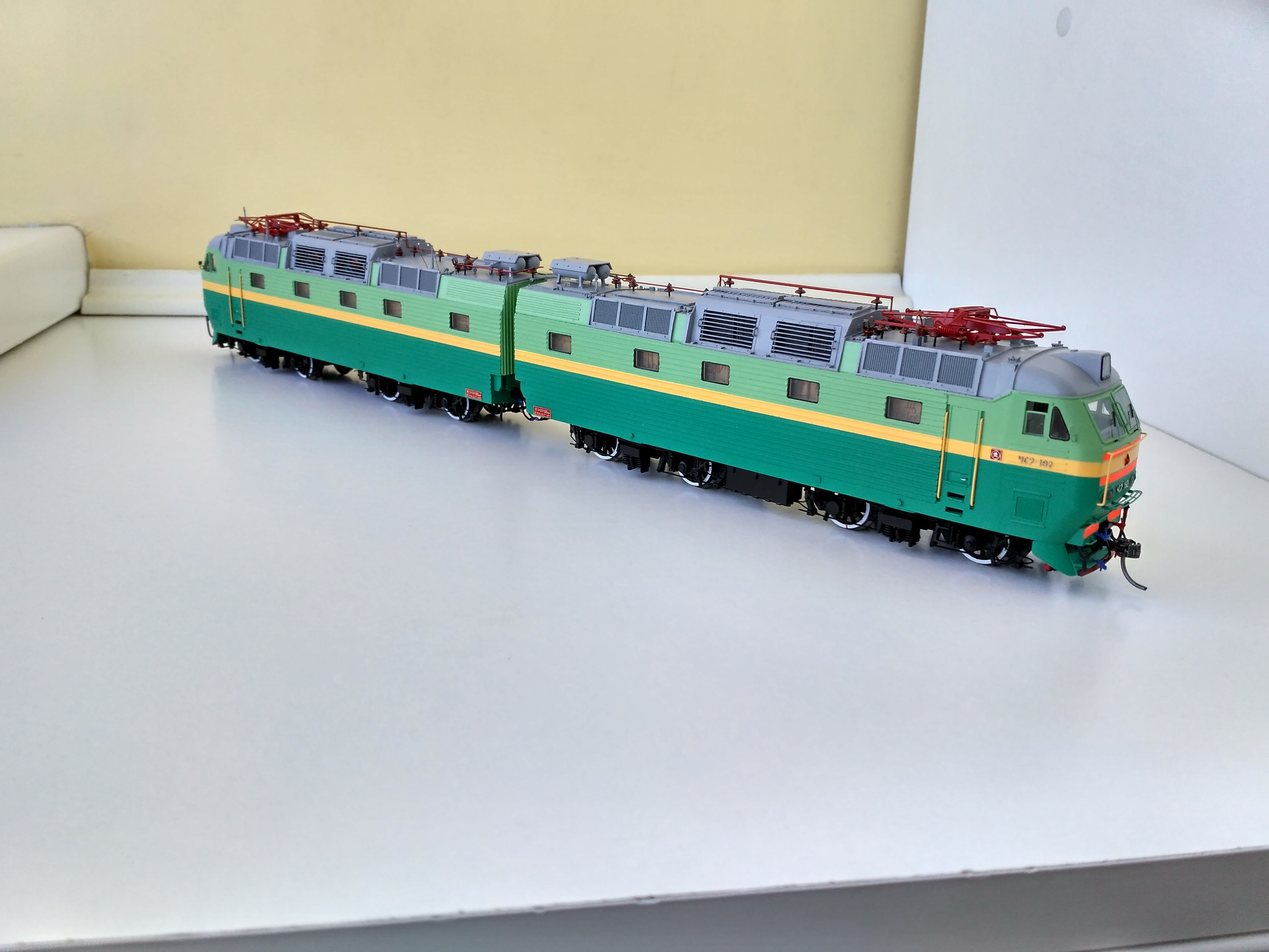

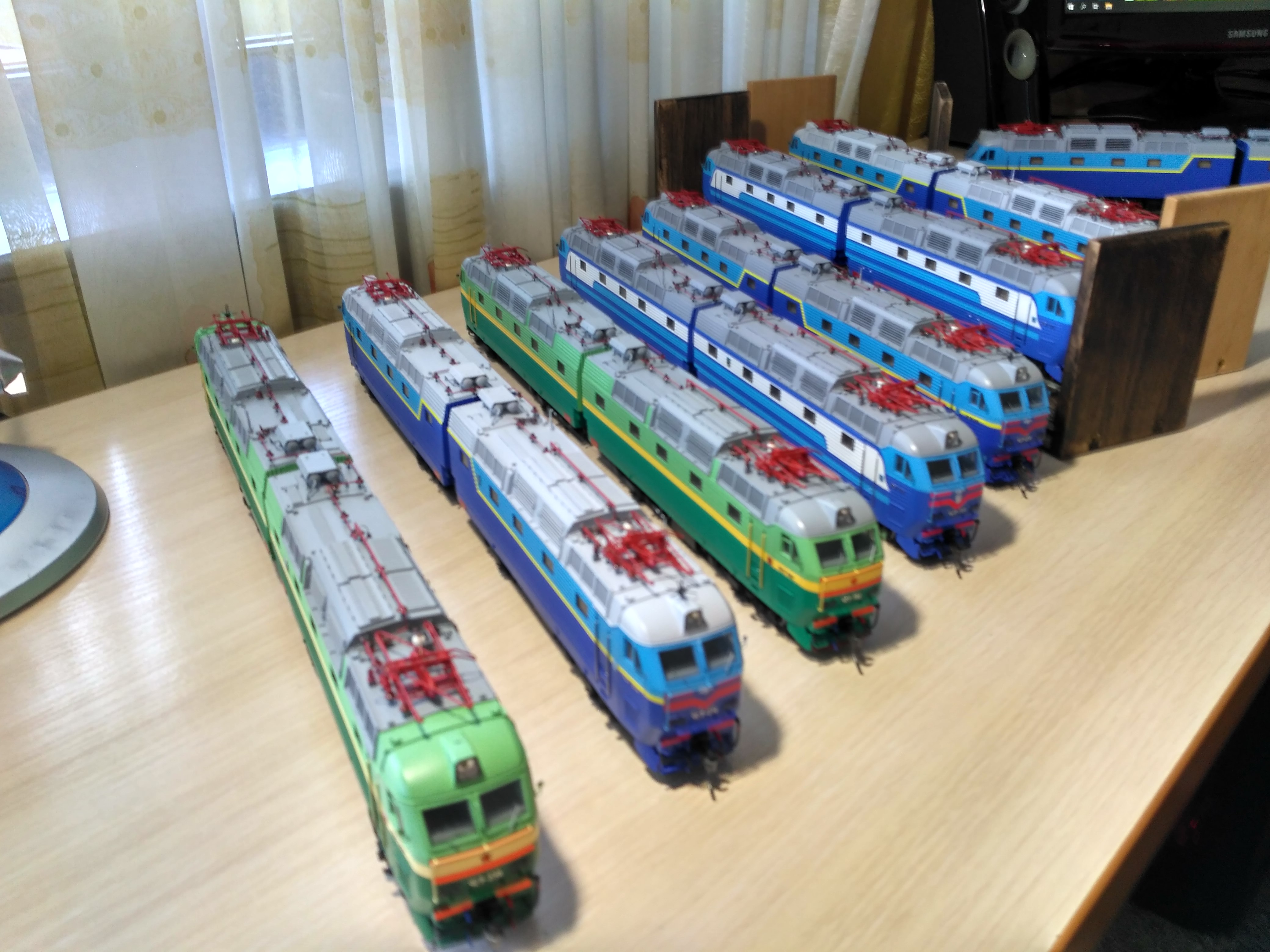

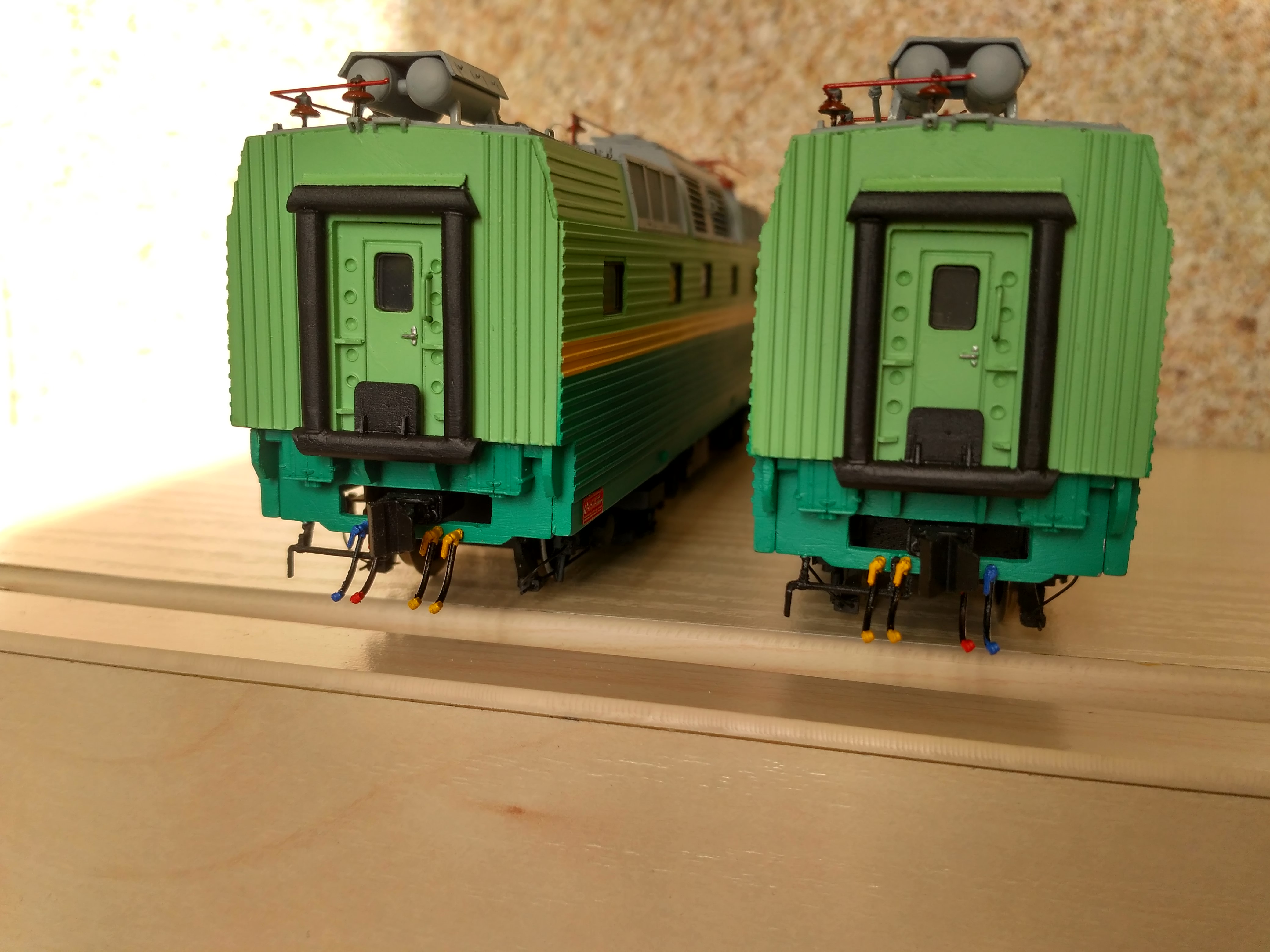

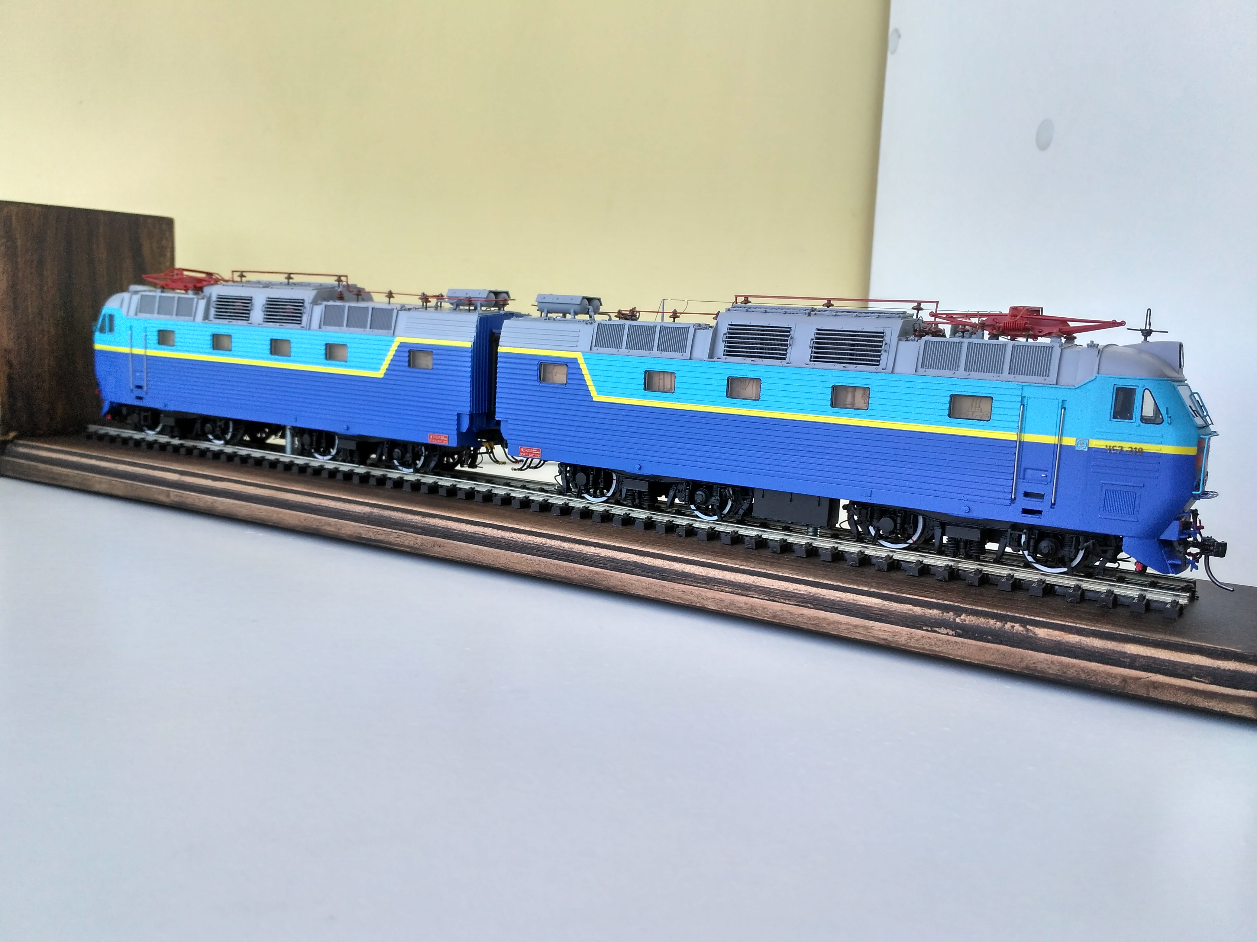

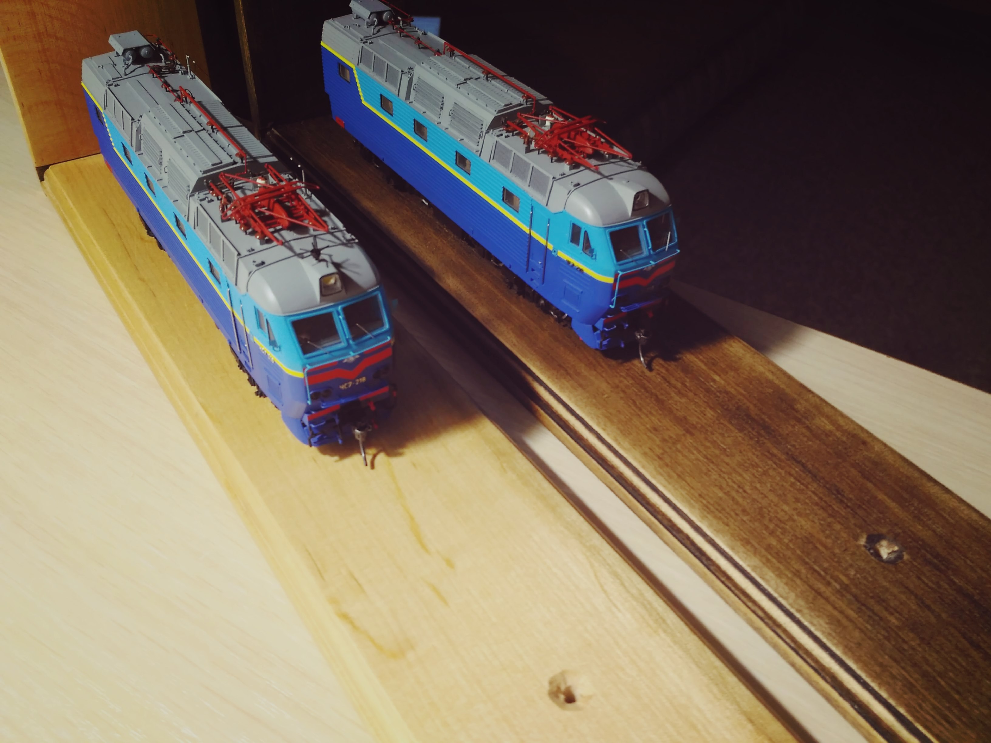

В итоге получились вот такие электровозы в разных раскрасках.
Все эти машины полнофункциональны, с отдельно включаемыми функциями подсветки в кабине, машинном отделении, отдельно включаемый прожектор, режим сигнализации локомотива следующего резервом (с красным хвостовым справа) и под поездом (без хвостового красного). Был создан звуковой проект с оригинальными родными звуками семёрки и залит на декодеры marklin с задействованием 19 кнопок.

В итоге скажу следующее :
Проект оказался весьма сложным и трудоемким, но успешным. Главная цель дать вторую жизнь киту Владимира Филатова достигнута. Для того чтобы из набора деталей любого кита сделать полноценную модель нужно приложить очень много сил и времени. Отливка деталей кита, даже идеально спроектированного, это всего 10% всего объема работ. Получив в распоряжение любой кит, вам предстоит запиловка, сверление, склейка, пайка, подгонка, покраска и много много другой неучтенной возни. Но для тех , кто терпелив и не боится трудностей , верит в благополучный результат, эта работа принесет радость.
Отдельно хочу поблагодарить Сергея Фролова за вентиляторы, Диму Дембика за уроки литья металла, Виталика из Одессы за боксы, Игоря burbon в создании звукового проекта, Руслана автоаэрографиста из Хмельницкого за краски, Владимира Слуцкого RTM за стекла, Владимира Попова, Ивана Попова и Леонида Попова за моральную и информационную поддержку и всех , всех кто словом добрым поддержал на форуме, а самое главное автора
первоначального кита Владимира Филатова так как на момент возрождения этой модели других альтернатив не было. Всем Спасибо! С уважением, Сергей Хома.
