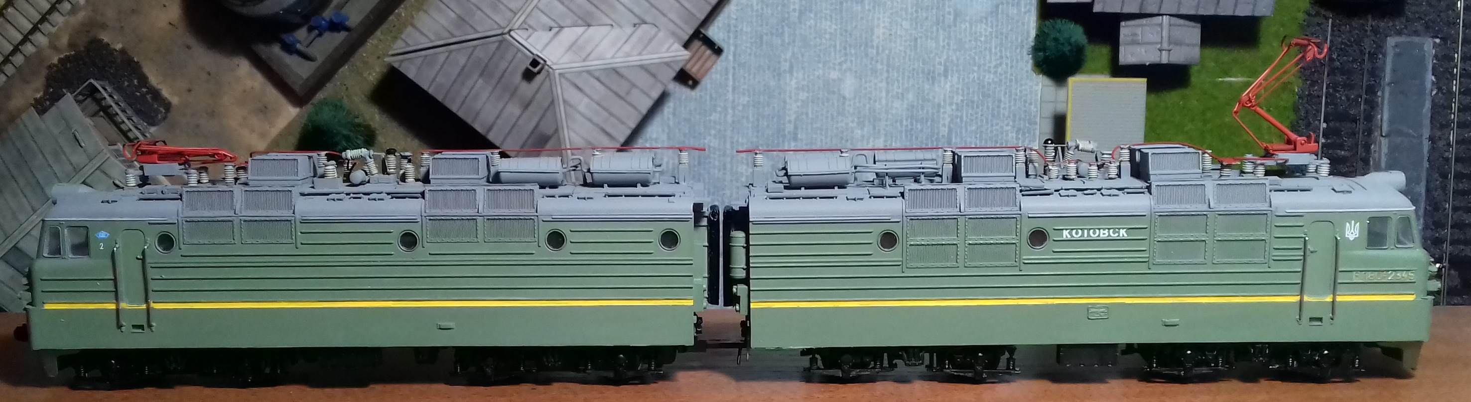

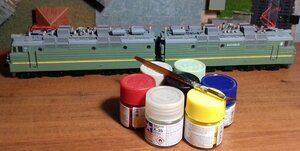

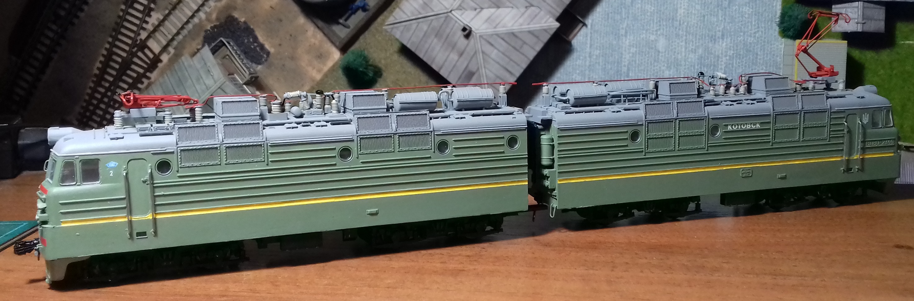

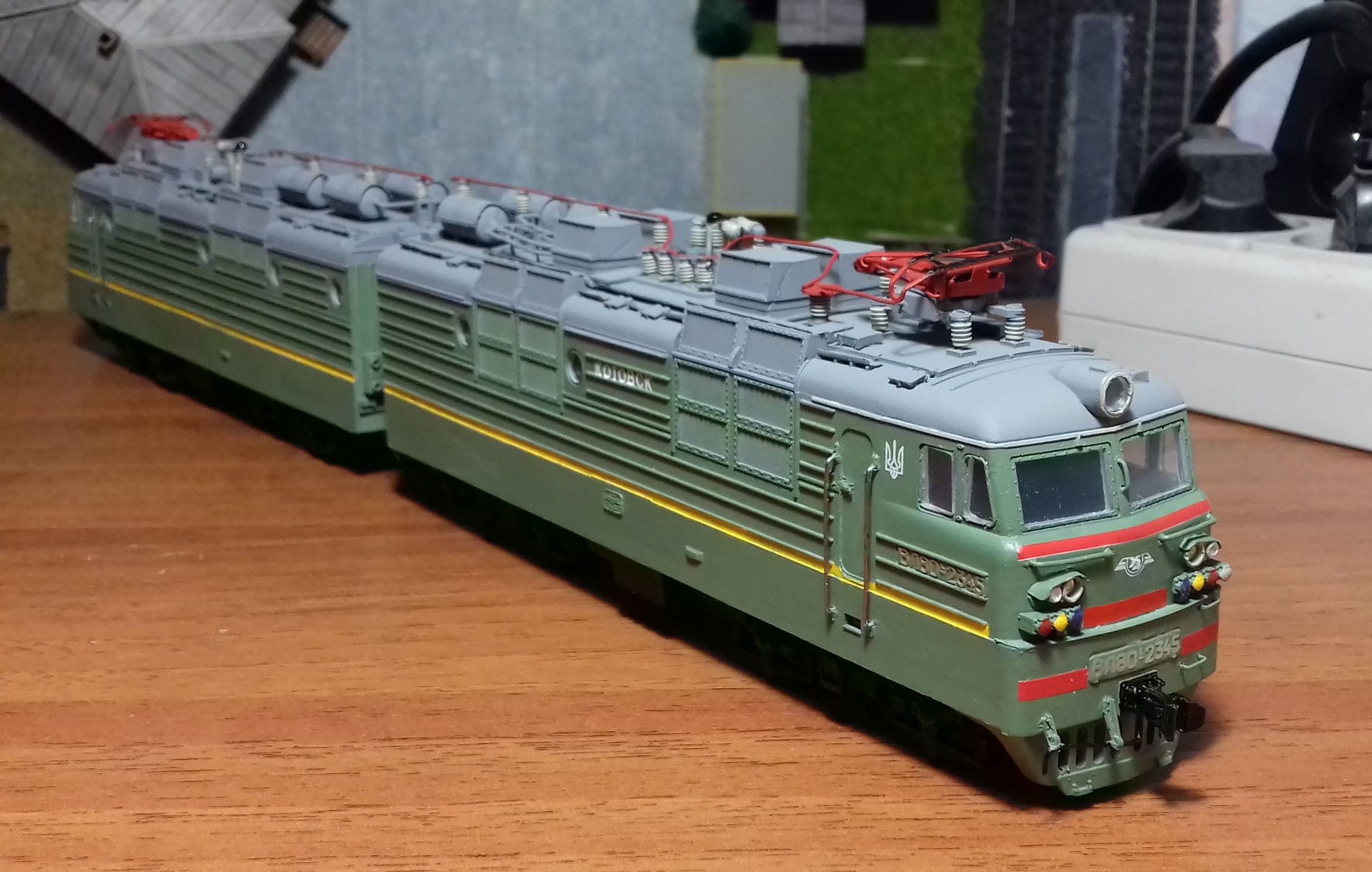

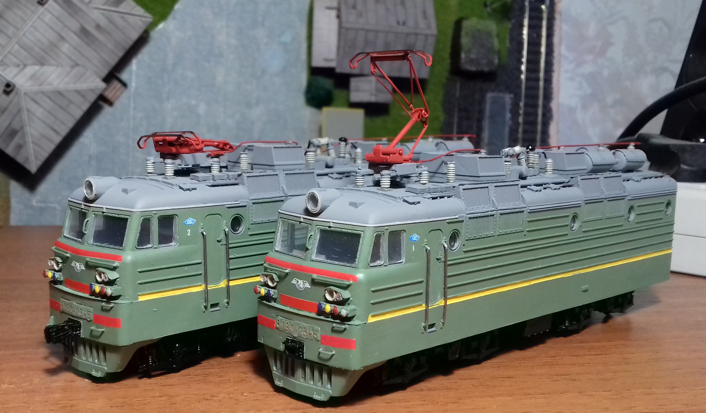

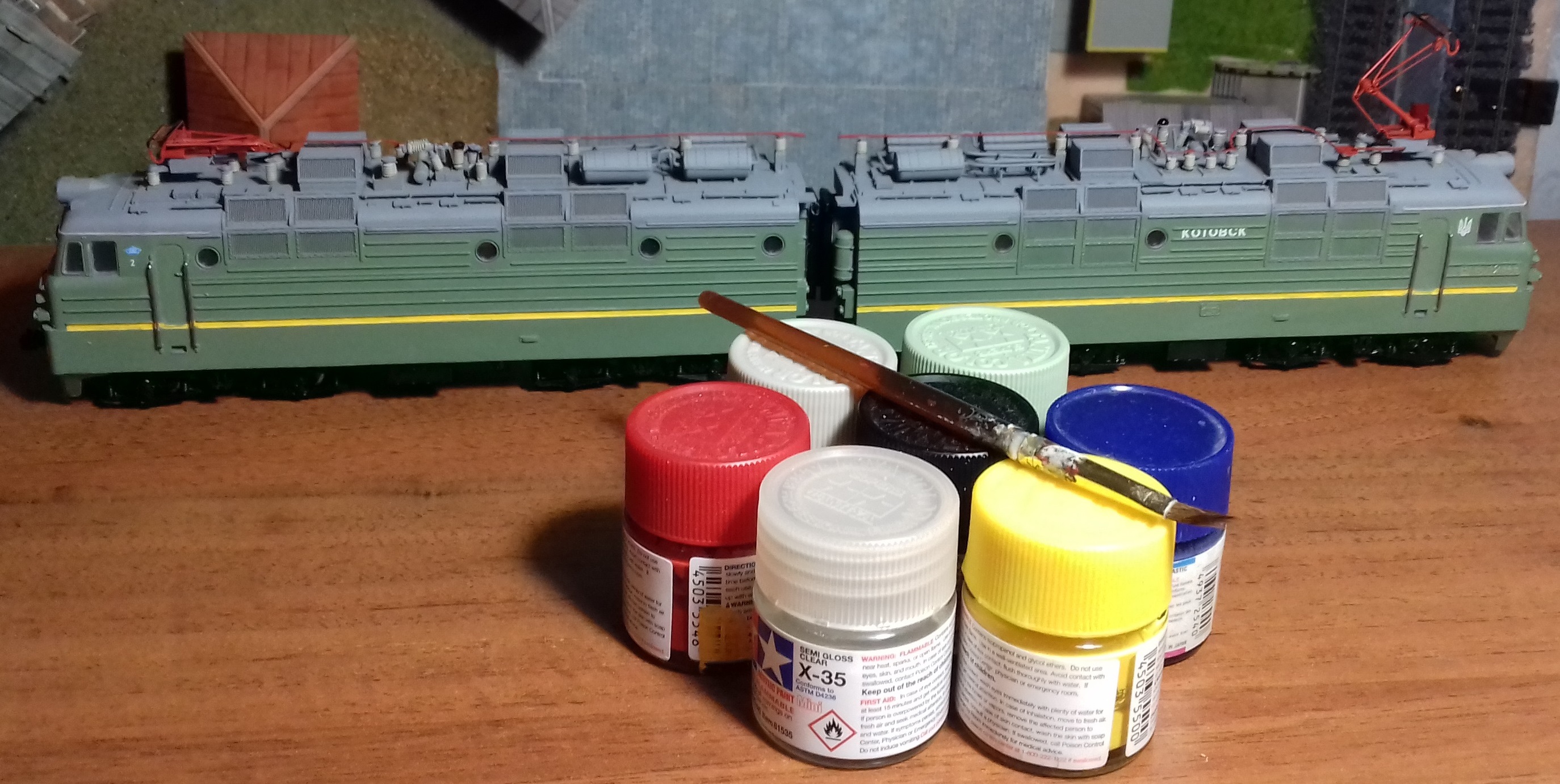

Фактически финиш. Остались имитаторы кабин и, вероятно, везеринг. Работал кистью, красками "Tamiya".

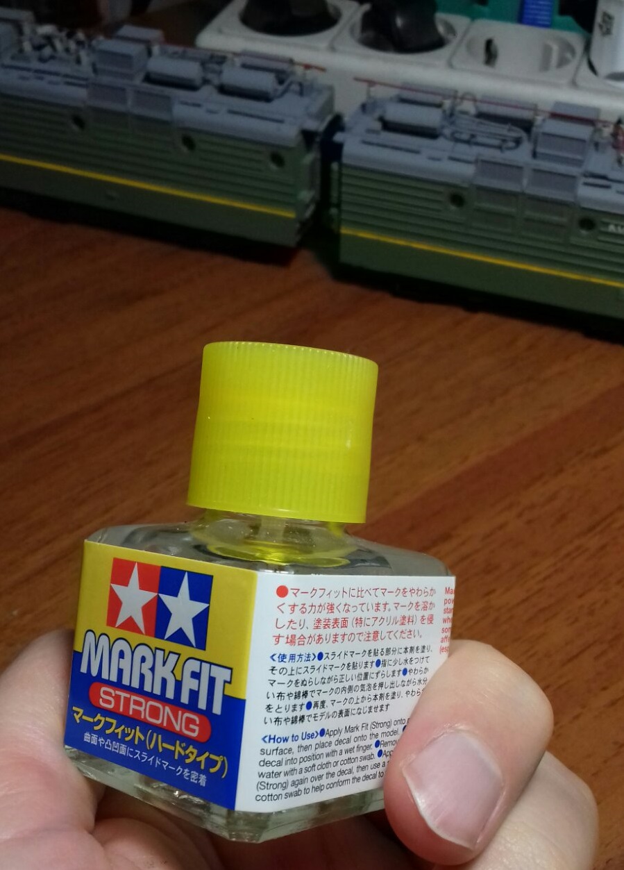

Также очень пригодилась жидкость для декалей.
Сразу скажу, что фотографии в целом правильно передают оттенок. Но какая-то беда с отображением номеров лока. Там зачищенные до блеска буквы и цифры... а на фотках непоймишо (с). :roll:

Витя, ну ты реактивный, блин))) Я черепаха по сравнению с тобой)) Рожаю свои "тапки" так долго....... :(
Приятно лок смотрится!
Been thanked: 550 times
Re: Раздолбайская сборка ВЛ80с от RTM
Хорошо смотрится локомотив в итоге, цвет хорошо подобрал. Если красил кисточкой, то краска вообще отлично легла 8-) . Молодец, быстро собрал такой сложный кит :!: .
Как стёкла становились в свои проёмы? насколько сложно?

Нормально, ВиктОр!Зображення
Модель собрана на одном дыхании - значит желанная.
Barbosa_ писав:Если красил кисточкой, то краска вообще отлично легла
ВиктОр начинал с кисточки и периодически отрабатывал навыки, не пропавшие даром. В результате модель выглядит очень живо даже без везеринга. Не безупречно вылизанная игрушка, а именно рабочий локомотив.

Честно говоря, тут и не видно, что модель окрашена кисточкой.

Коллеги, спасибо за отзывы!
Leonid Popov писав:Я черепаха по сравнению с тобой)) Рожаю свои "тапки" так долго..
Я бы не сказал, что долго. И качество просто отпад. У меня же довольно много косяков. :roll:
youdmit писав: Модель собрана на одном дыхании - значит желанная.
В самую точку. Спешки никакой не было - довольно долго и муторно собирал, почти каждый вечер, на протяжении месяца. Но очень хотелось.
Barbosa_ писав:Как стёкла становились в свои проёмы? насколько сложно?
С бортовыми иллюминаторами вообще проблем не было. А вот с лобовым стеклом пришлось повозиться. Но не сильно.
ivan писав:Честно говоря, тут и не видно, что модель окрашена кисточкой.
Да, красил кистью. Tamiya классная краска под кисть. Баллоном только грунтовал.

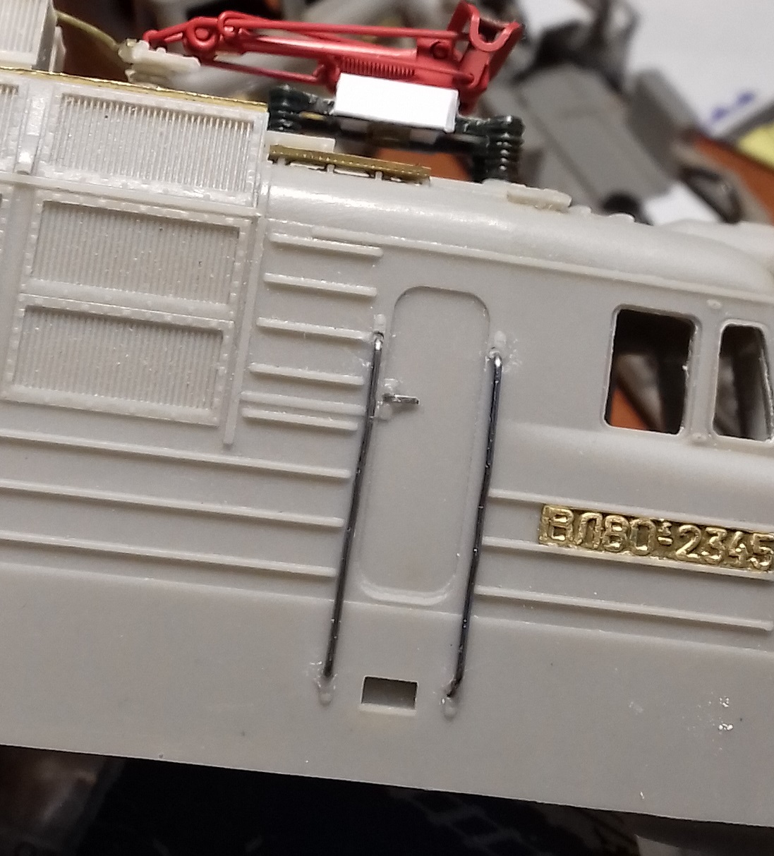

3) Проволока. Сильно жесткая, ее надо "отпускать", иначе не гнется. А если перестараться с отжигом, то будет просто ломаться, как сухарик. Ну и хотелось бы, чтобы ее было на несколько сантиметров больше, сильно уж впритык.

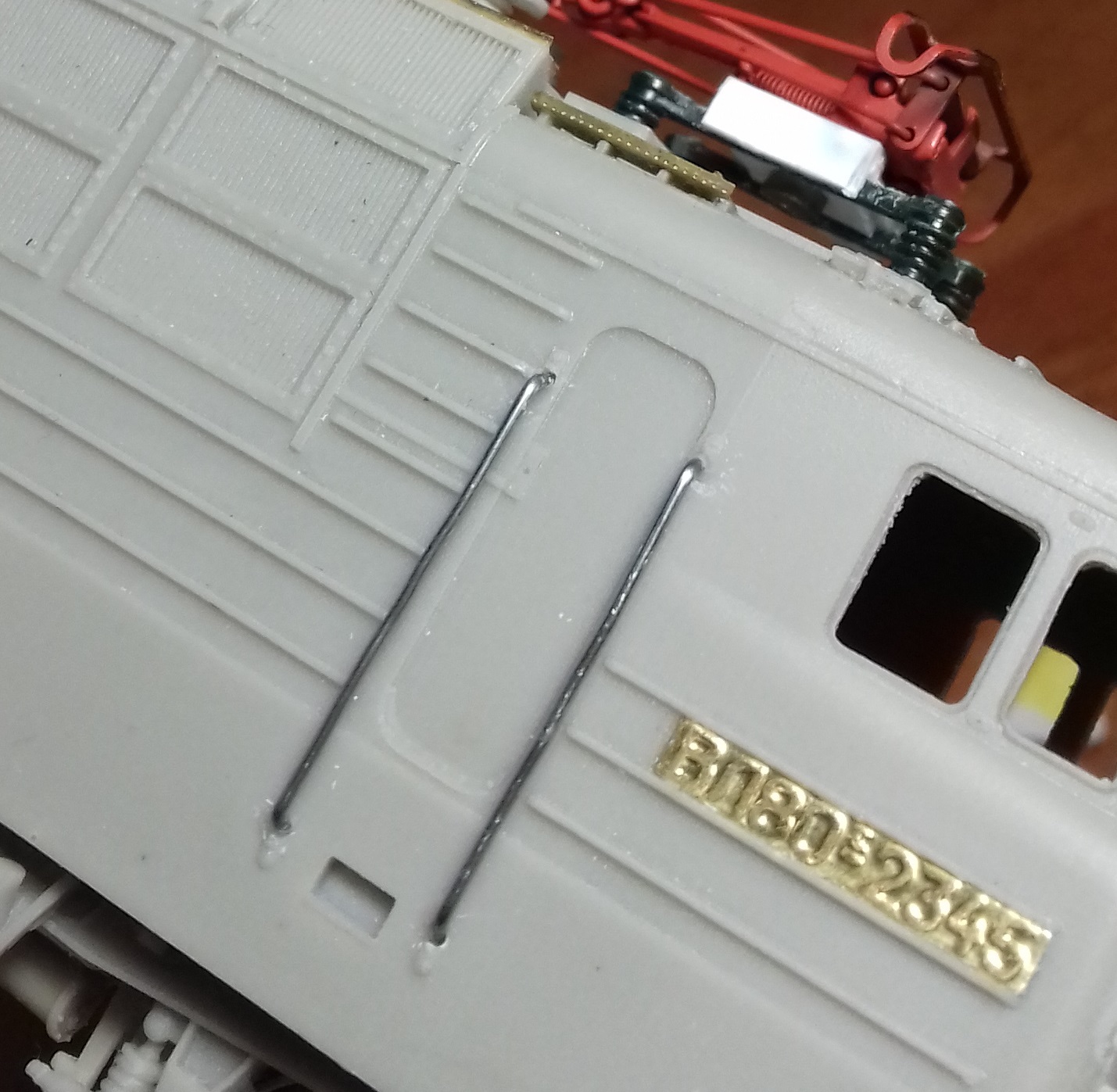

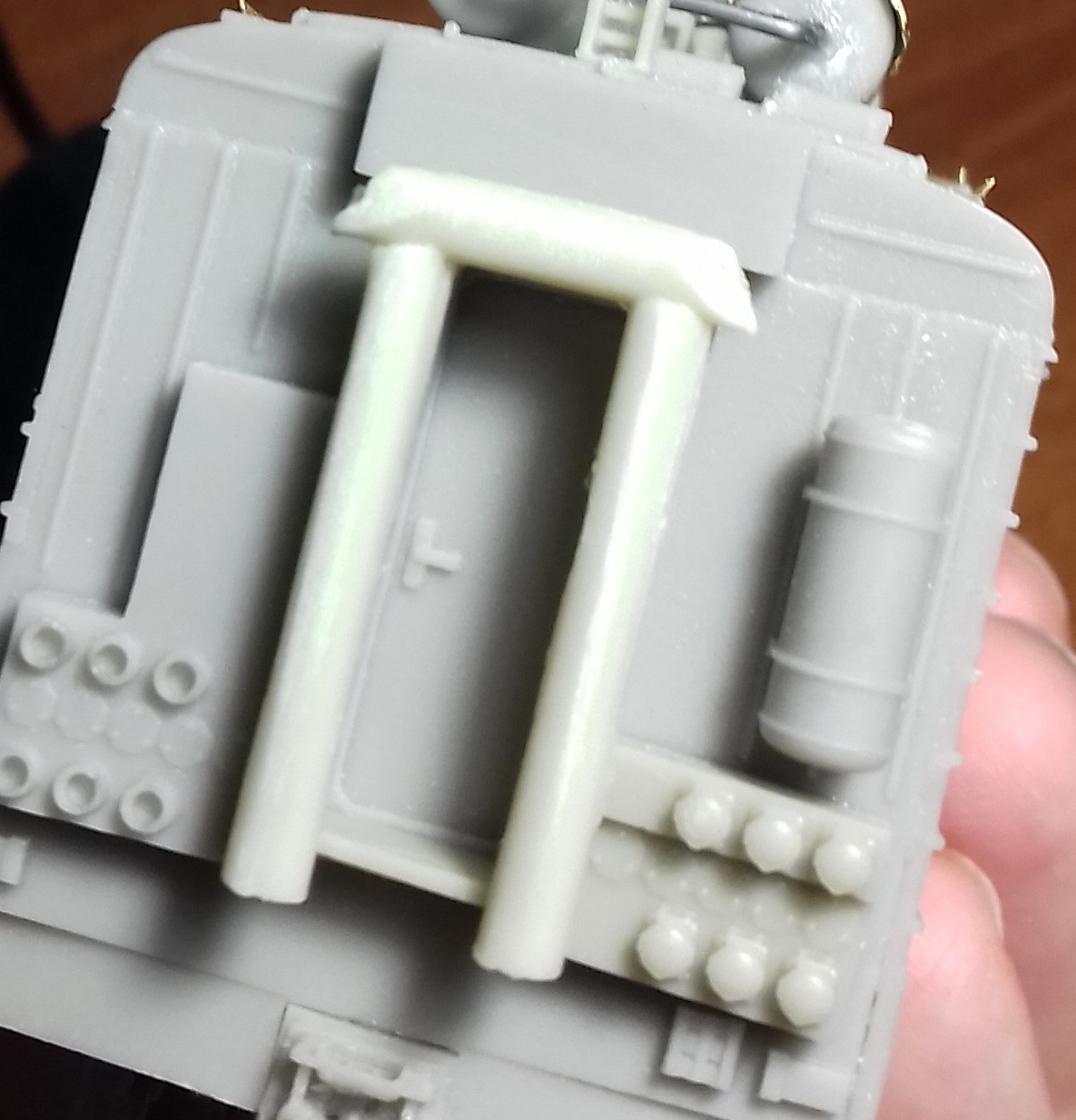

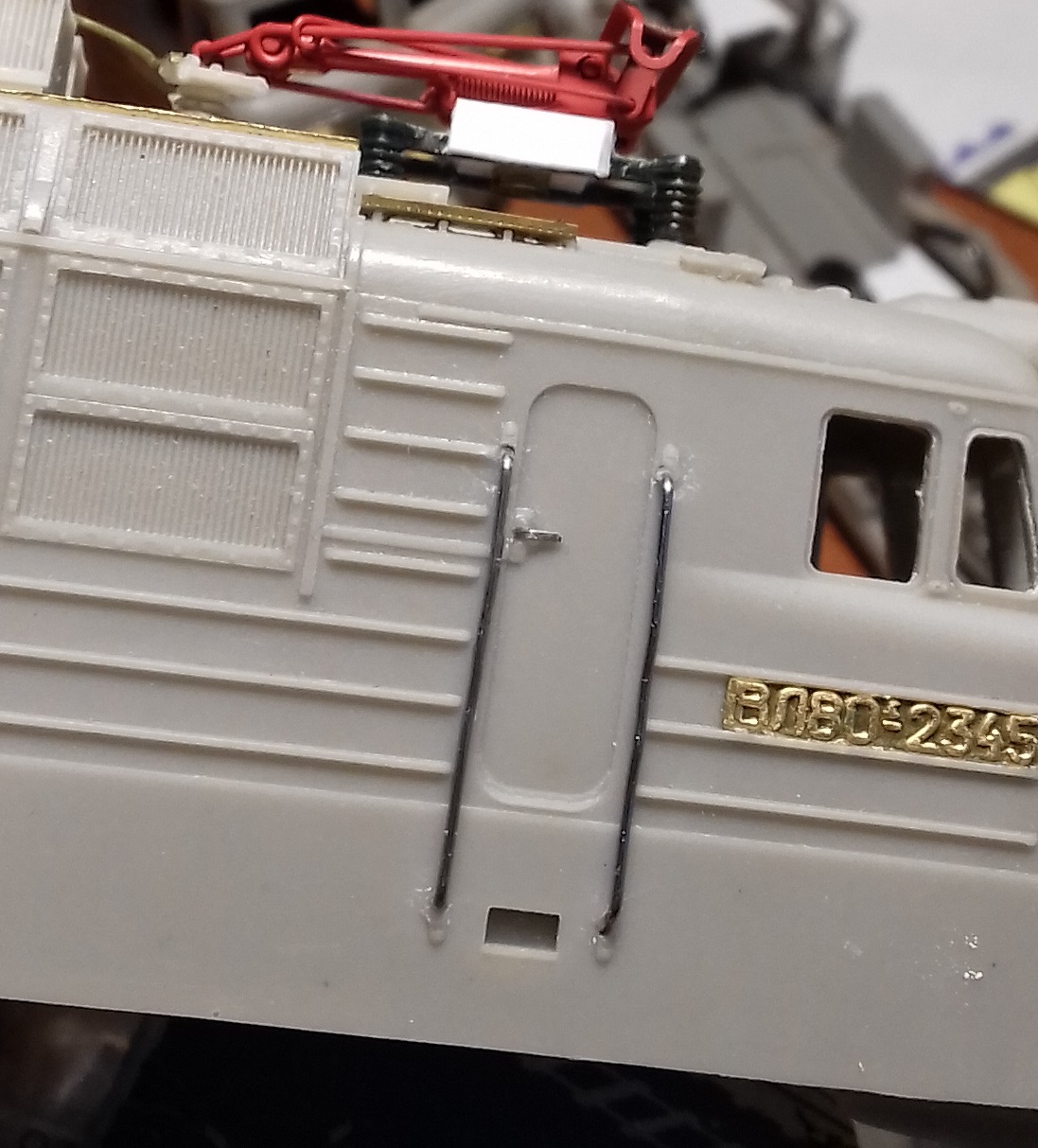

4) Излишнее усложнение. Этот пункт поставил последним, потому что - субъективно. Приведу пример: на торцевой двери отлита ручка вместе с кузовом, а на боковых - нет, обозначено отверстие. Может кому в кайф устанавливать в масштабе НО ручки в двери, но не мне. В итоге получилось залитое клеем говно, которое выламывал и переделывал. Общего состояния двери это не улучшило.
Торец:
Боковина:
К этому же пункту отнесу нежное и ранимое "травло". Короче говоря, кит рассчитан на эстета-полочника. Нам, колхозникам, попроще бы, без разделения на молекулы. :roll:

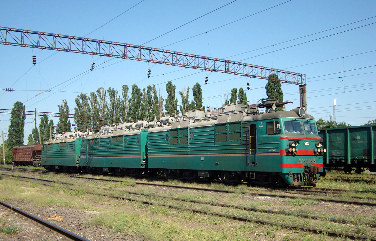

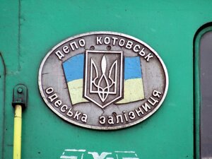

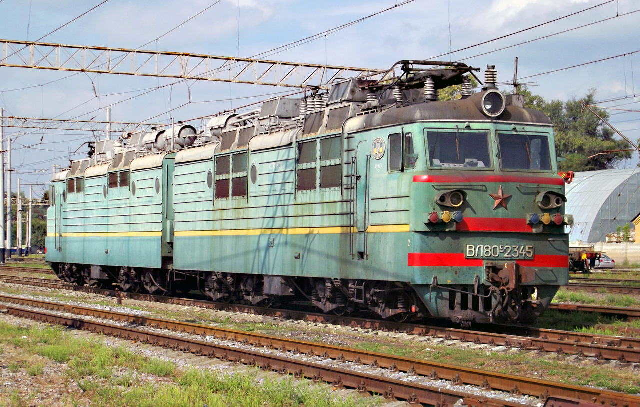

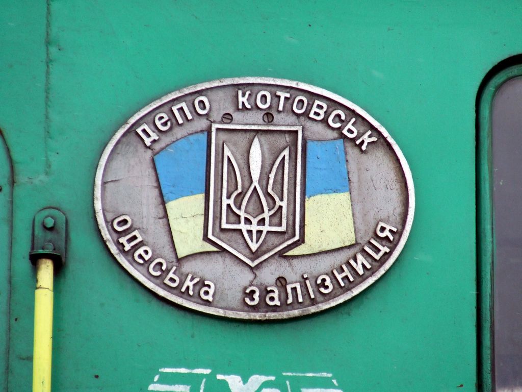

Владимир (RTМ), таблички нет на эл-возе, как и звезды, после КР-1 или 2, её не установили на заводе(ЗЭРЗ таблички дороги по моему и не ставят) , в депо - может и поставят, но, пока ездит без неё, так, что модель можно сказать - из будущего, в году так 2021-22 она пройдёт ТР-3 в депо Подольск, её покрасят деповской краской, которая выгорит через год, и станет как на модели. Muton - видит будущее ;)

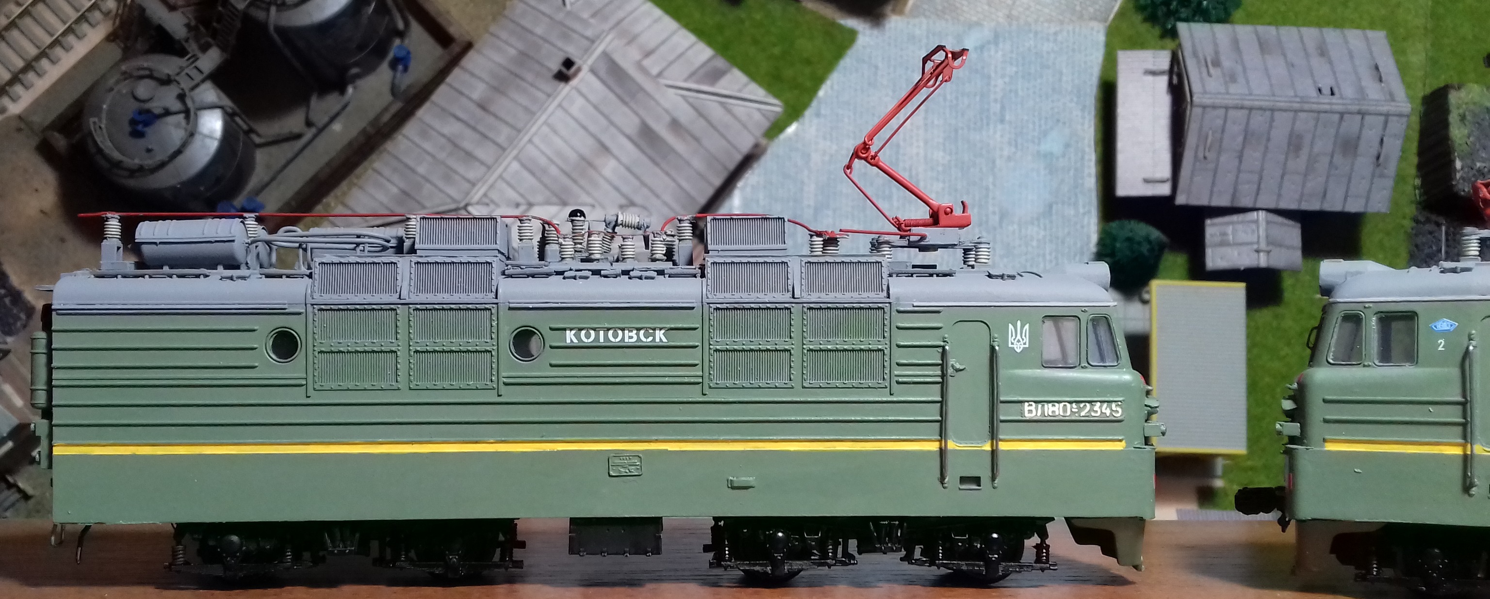

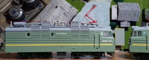

Здорово получилось! Главное - быстро и аккуратно ;) Чисто субъективно: такие цвета немного непривычны (Вадим привел фото с более традиционными "зэрзовскими" цветами), из-за этого, наверное, даже юбка показалась выше, чем нужно. Сравнил с прототипом - все-таки один-в-один :)

В кулечке :P Пока не осилил красиво раскрасить ее. Закрасить декаль и повесить гербарий депо не проблема, с окраской кистями это проще.

:lol: Не, гадалка из меня никакая. Володя (RTM) правильно привел фотку прототипа, видел свой лок именно светлым, "выгоревшим на солнце". Но при этом хотелось не звезду, а эмблему УЗ. Раз сборка раздолбайская, то позволил такие вольности.

Мои искренние поздравления с завершением столь кропотливой, но желанной машины! Лично мне нравится такой выгоревший оттенок Добавив лёгкий везер получишь красоту.
