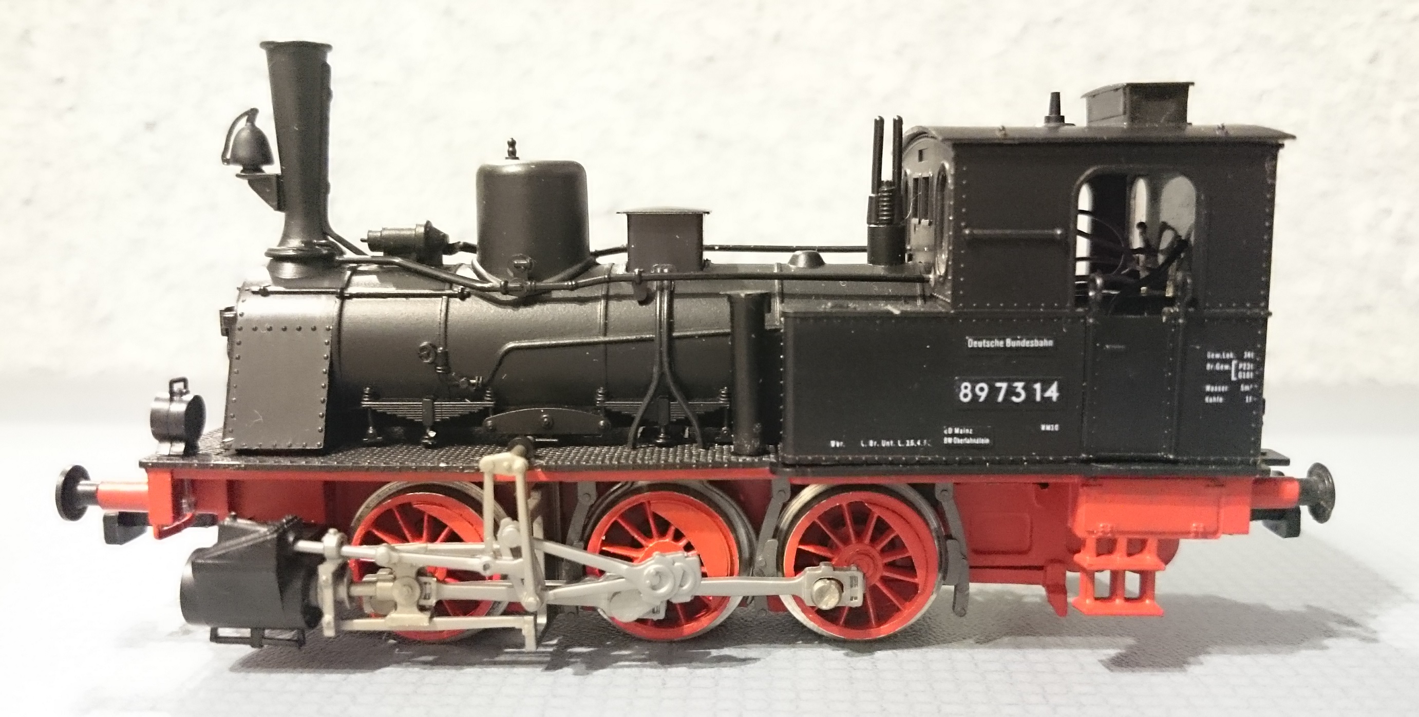

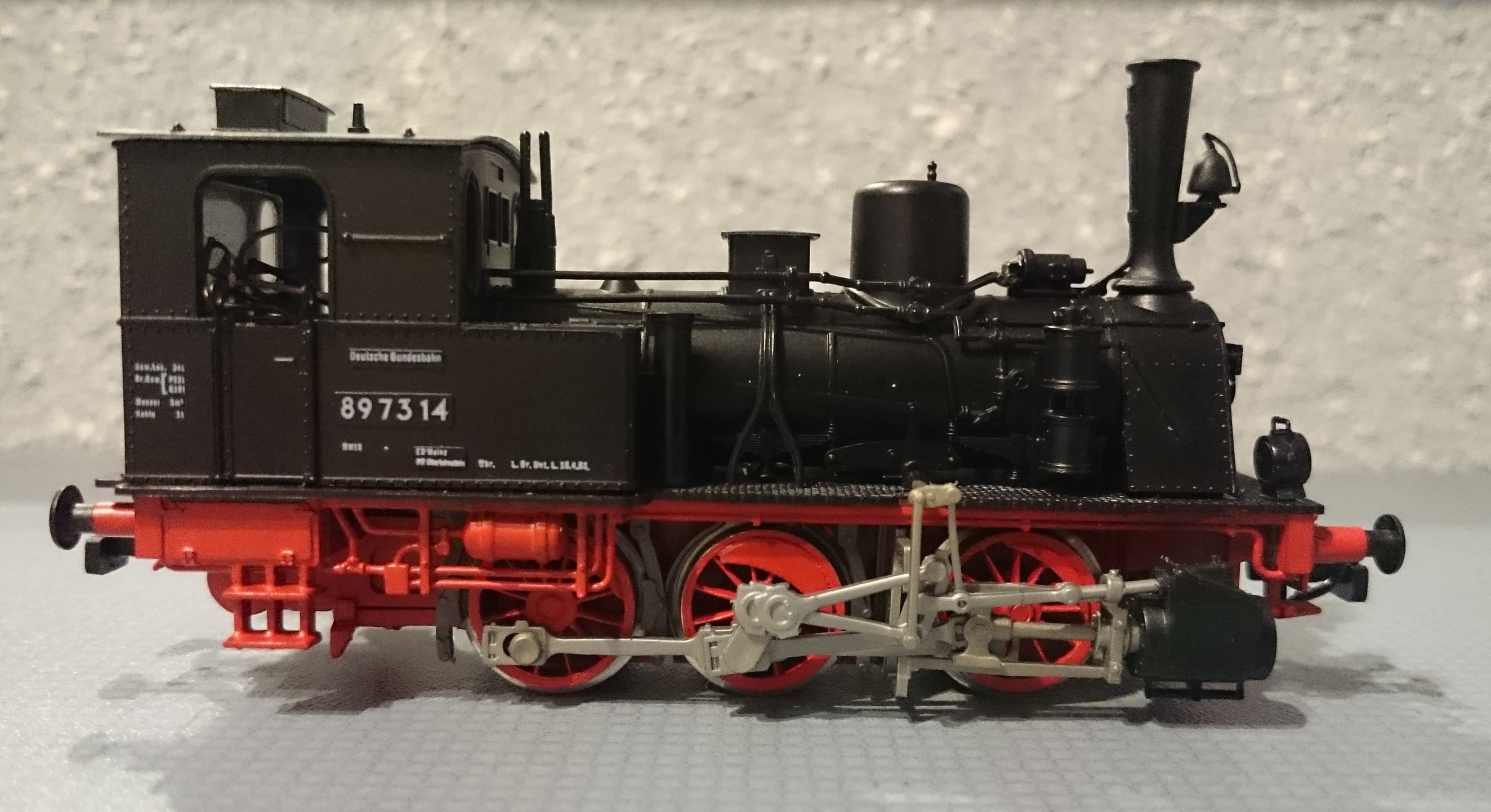

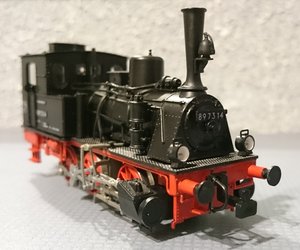

С трудом разобрал и устранил "ковыляние". Теперь бегает хорошо.
Практически окончательный вариант выглядит так:
Осталось установить задние буф. фонари. Установлю их, когда буду оцифровывать. Заодно и свет сделаю.

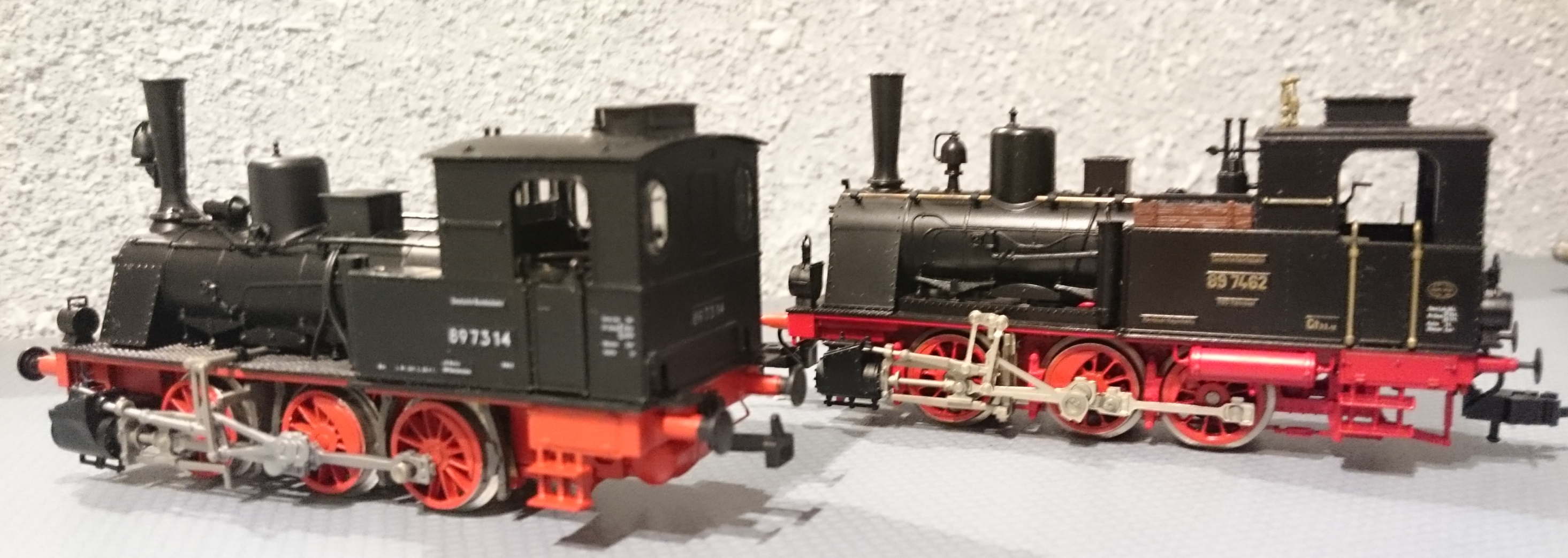

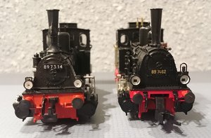

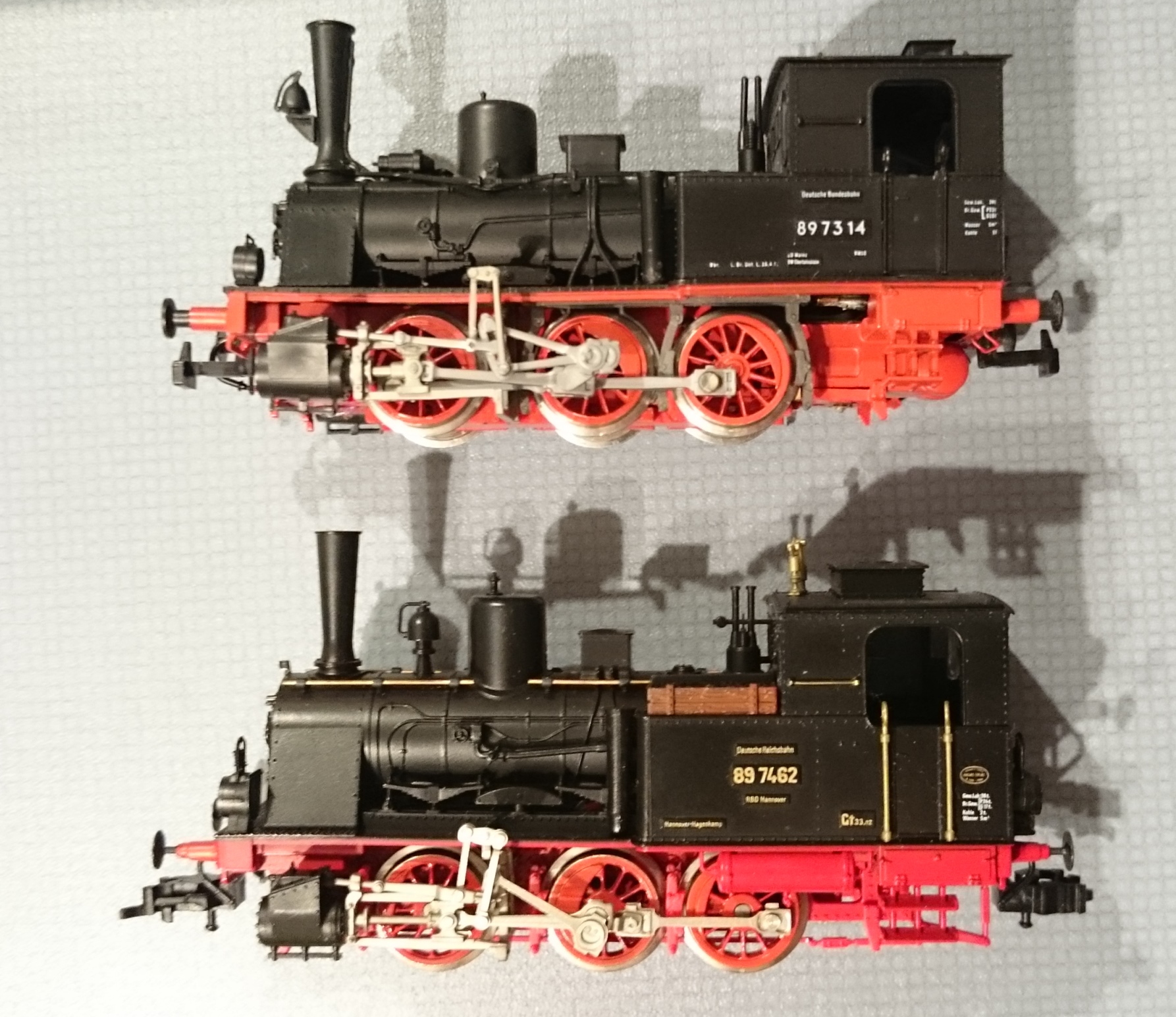

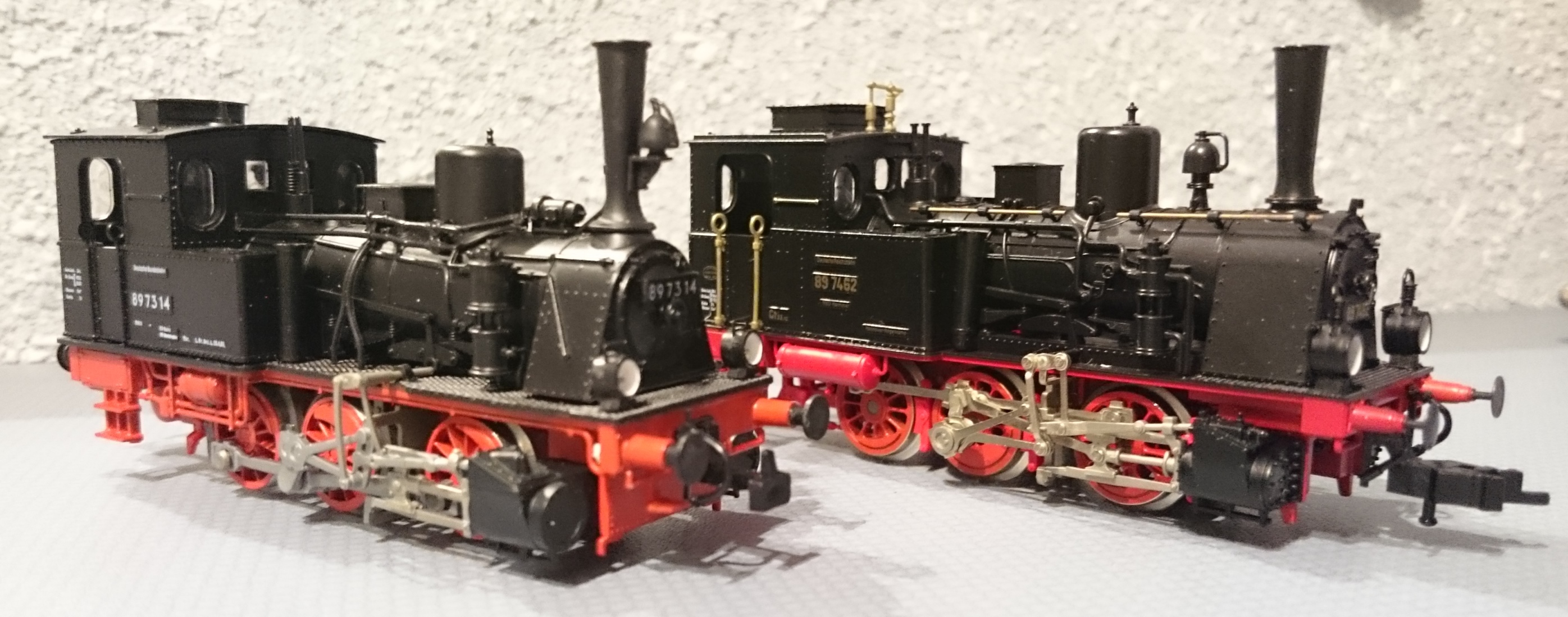

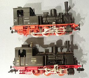

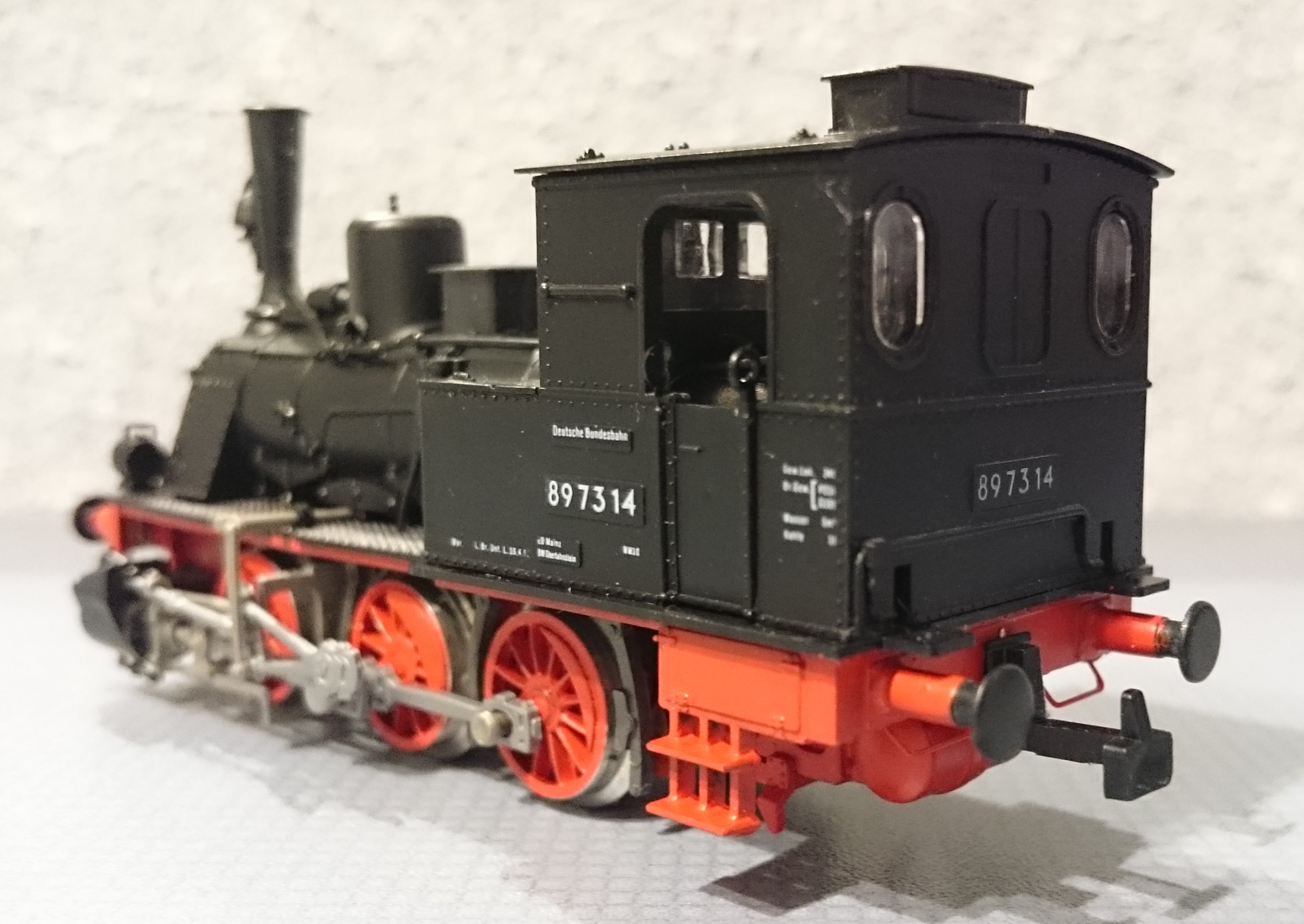

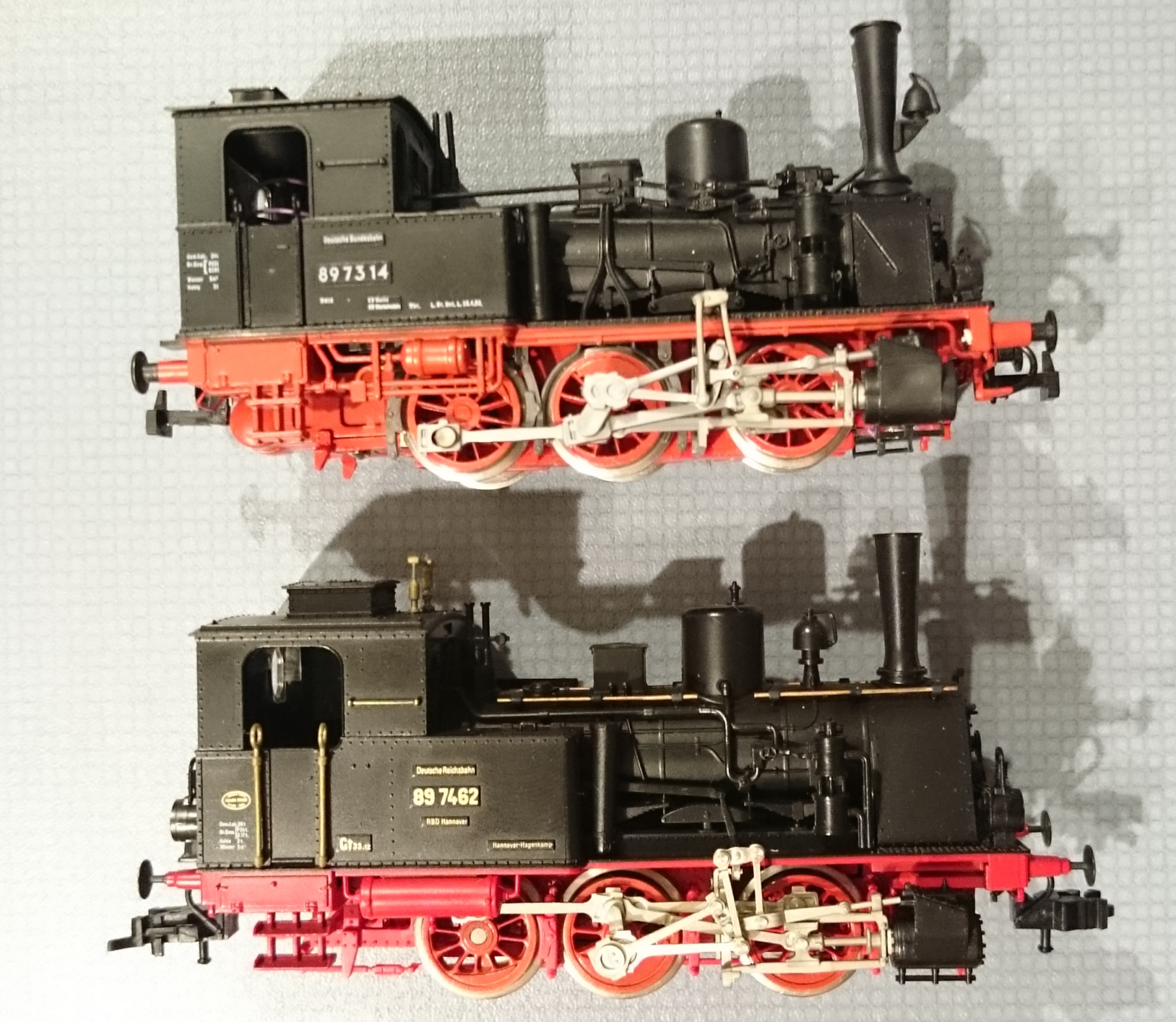

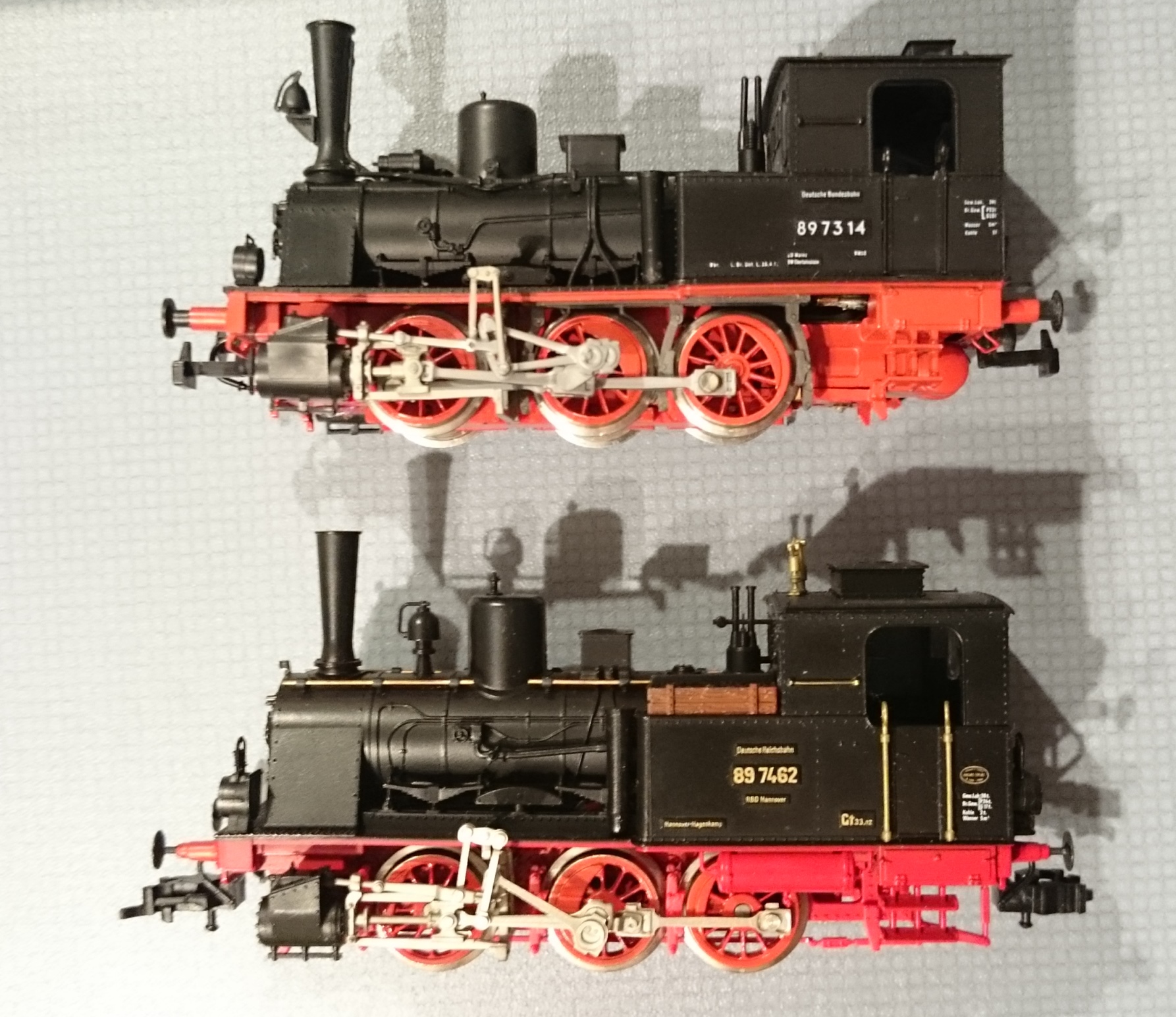

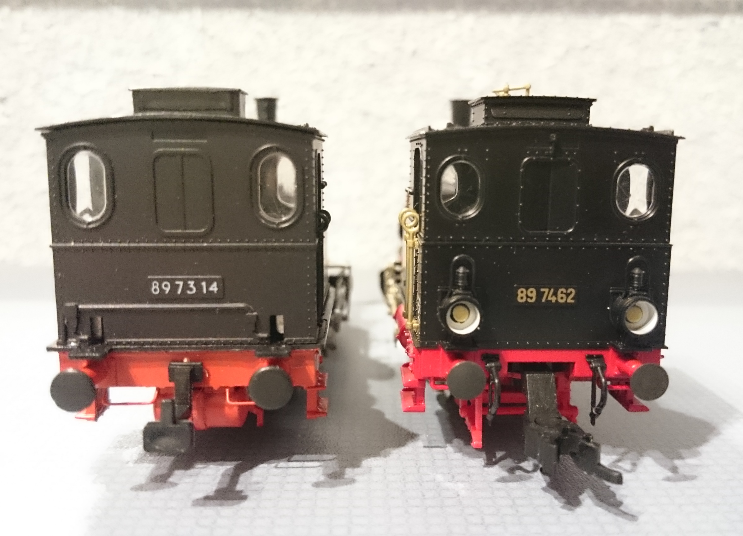

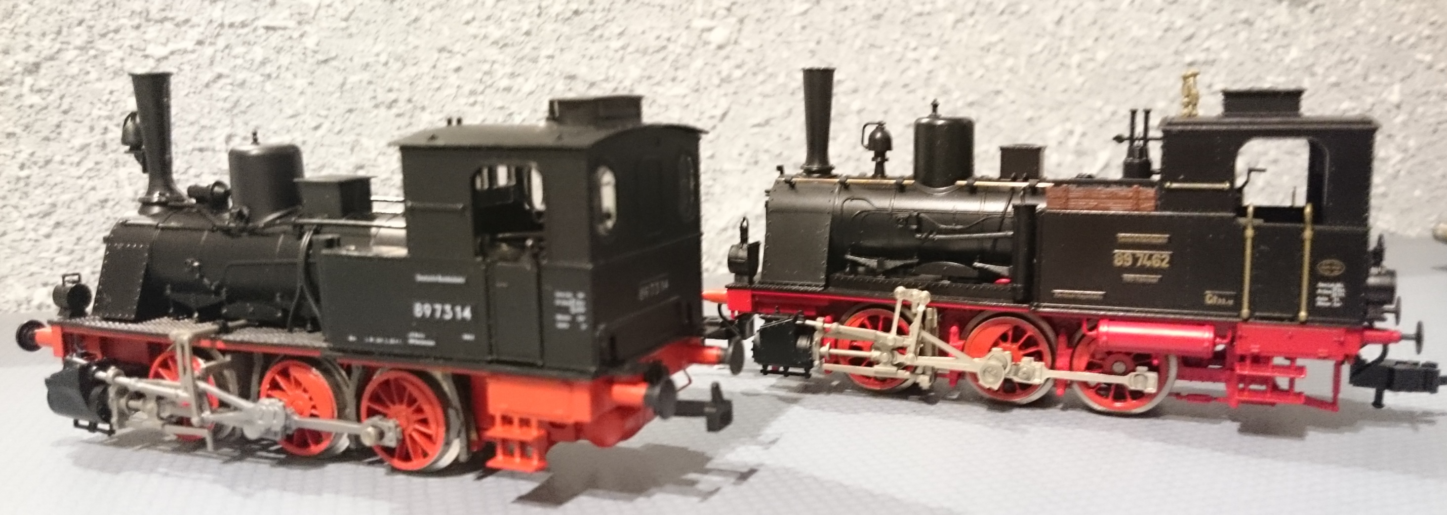

Даже более - вот фотки для сравнения с вышеупомянутым Фляйшем:
Вообщем, после поката решил я его не оцифровывать. Свету доделаю и все - будет аналог. Тяжко ему изгибать всю ту пластиковую хрень на кулисном механизме - виляет он из-за этого немного и нет малого хода. Но в статике - выглядит отлично! ;)

Спасибище за оперативное видео и сравнительные фото.Локи в принципе одногодки и по исполнению
практически идентичны.Но уверен что Фляйш ездит лучше. 8-) Фишер довольно тихо ездит,света я так
понял пока ламповая?В чем основная проблема отсутствия малого хода? :roll:

Вов, спасибо за видео! Ездит хорошо, красиво. И вообще очень симпатично получилось. Тоже интересно, почему нет малого хода.

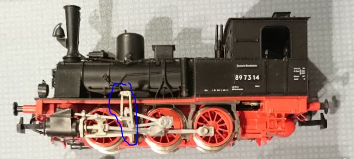

Как я смог определить - основная проблема заключается именно в этих псевдо-подвижных контркривошипах (или как они правильно называются?). Без них лок движется намного плавнее. Пытаясь их изогнуть в процессе движения начинает вилять средняя ось, и как результат - еще и виляет жопа.
Так же не исключен момент, что я что-то пропустил в плане облоя в процессе сборки. Но второй раз вроде уже внимательно все рассматривал.

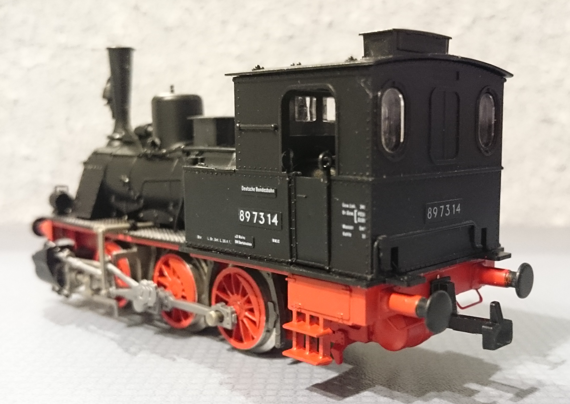

Вов,а можешь обвести на фото узел,который "псевдо" и работает на изгиб?Я как то не могу
осознать зачем так было проектировать,ведь спустя короткое время он по идее лопнет. :oops:

думаю тут, так дергать не должно!

Так отож.Я тоже считаю что ходовой лок не должен быть стендовым.Жаль что не ГДРовский :roll:

Да жаль не ДРГ))
