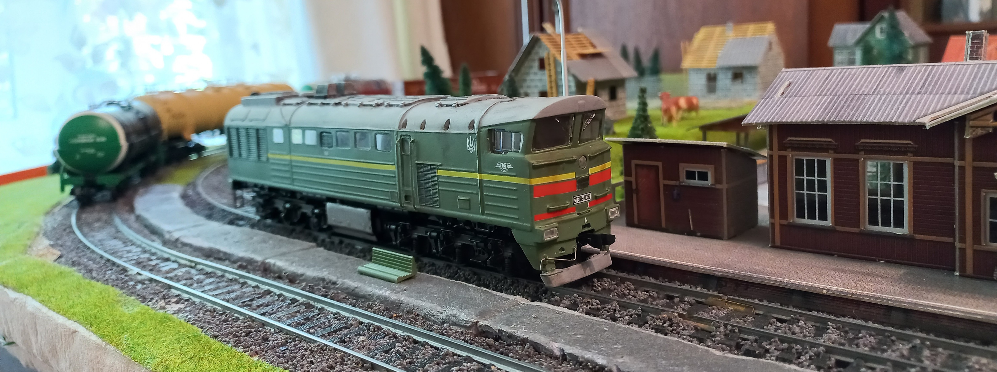

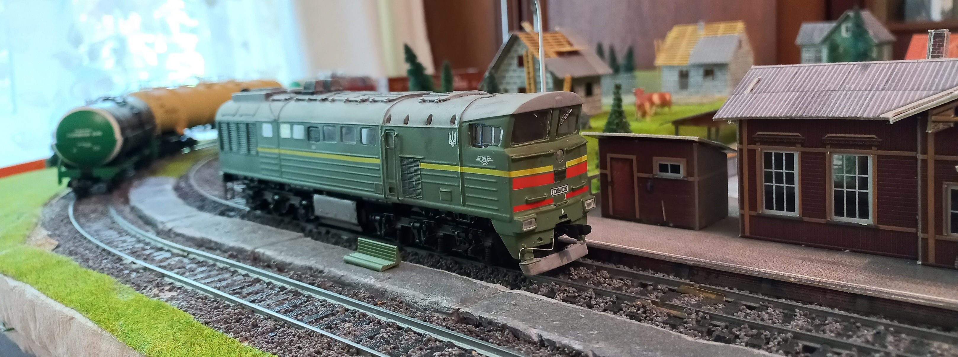

stiz-ganz писав:Отличные модели Витя- аквариум и ТЭ3 ходовые?
Андрей, спасибо! Да, ходовые, вот видео:
ЧС4:
Немного староваты ролики, конечно, но глобально ничего не поменялось в плане ходовок. ЧС4 одет на E103 от Lima, а ТЭ3 - одна секция обмоторена Роко-Машкой )

Покатал немного лок.
Has thanked: 370 times
Been thanked: 102 times
Re: 2ТЭ10у (по мотивам)
Отличный тепловоз :!:

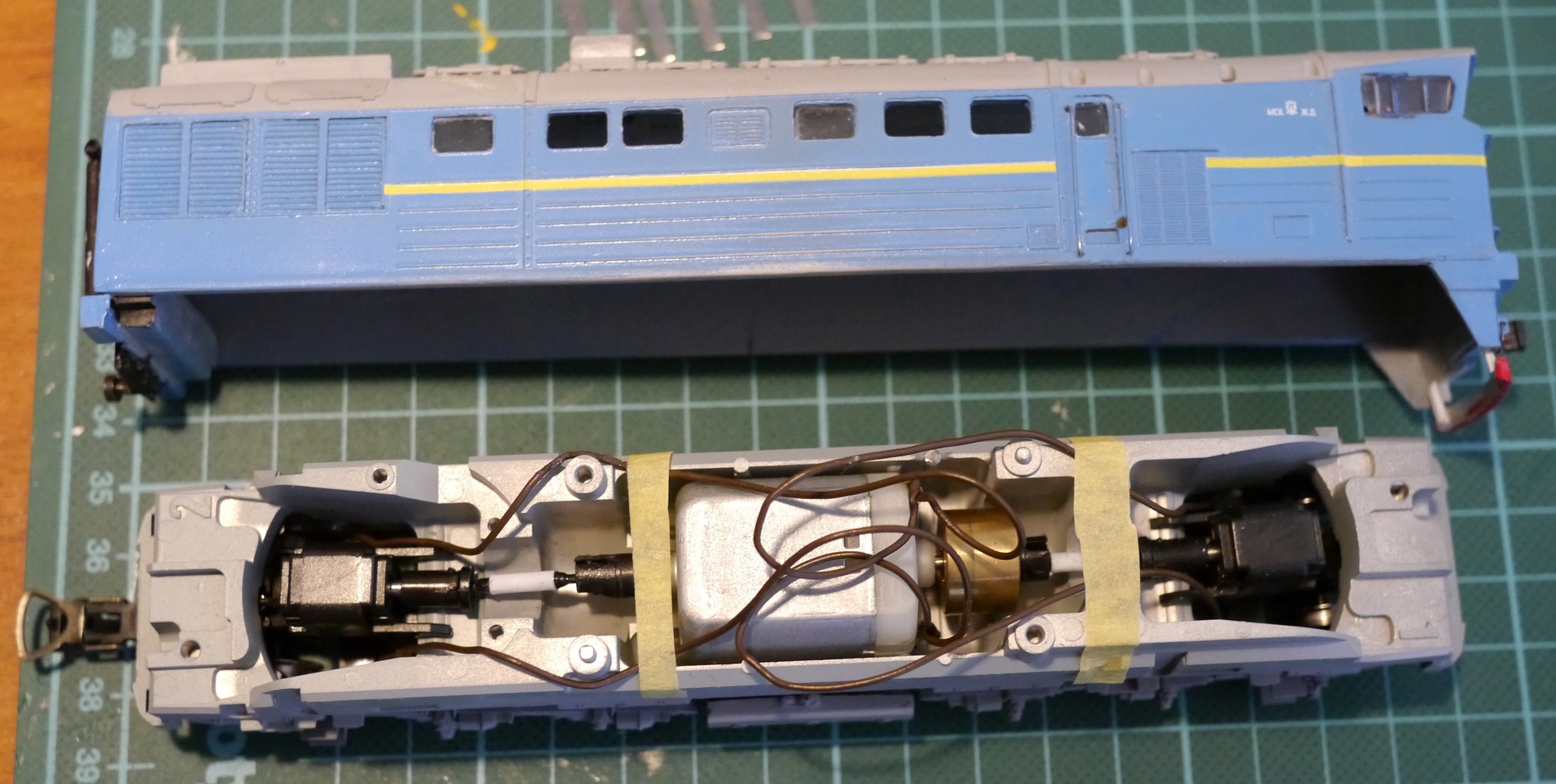

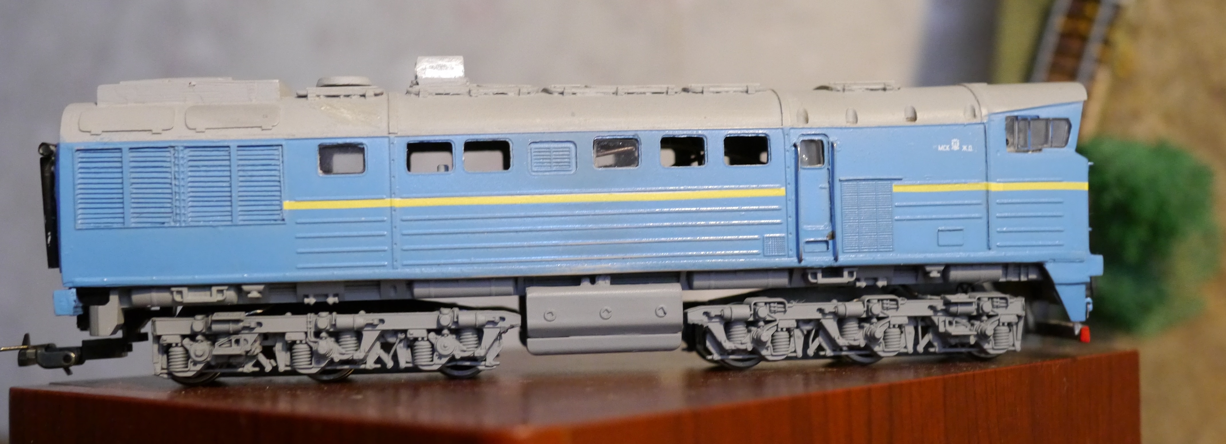

Запилил я таки камраду ходовку для этого лока.Донором удачно стал американский шестиосный капотный тепловоз.
Раму использовал Роковскую.Боковины телег тоже.Имитация бака смоляная.Двиг,редукторы и колеса от амера.
Легкое потрескивание на видео от биения кардана в не родном стакане.Устранимо. :roll:

Рычание мы полечим 8-) На донорство пошел капотный EMD SD9 от Proto2000.
T-1000 писав: В месте биения можно кардан подточить или место биения, да и все.
Вилен, там "шарик" на конце кардана болтается в сильно широком для него стакане. Думал чем-то уплотнить, точить точно ничего не надо.
Вот еще фото изнутри:
Также на видео он еще ездит без накладных на баке, их тоже Stinky установил.
Планируется вторая секция-каталка и еще по мелочи работы над кузовами.
В принципе можно ще проще вылечить. Ябы нагрел и сдавил, или протянул через трубочку меньшего диаметра. Можно внутрь вставить пластиковую трубочку, вырезанную из баночки для егурта допустим ну и тп.. А сам лок конечно один из моих любимых с виду.

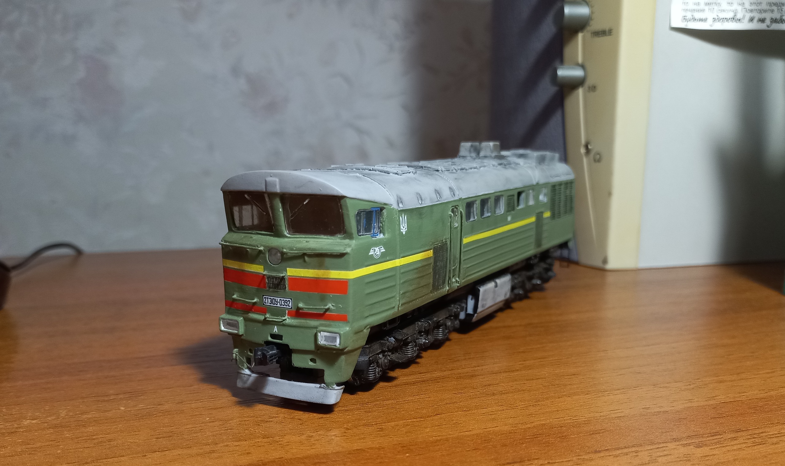

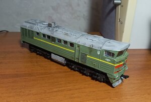

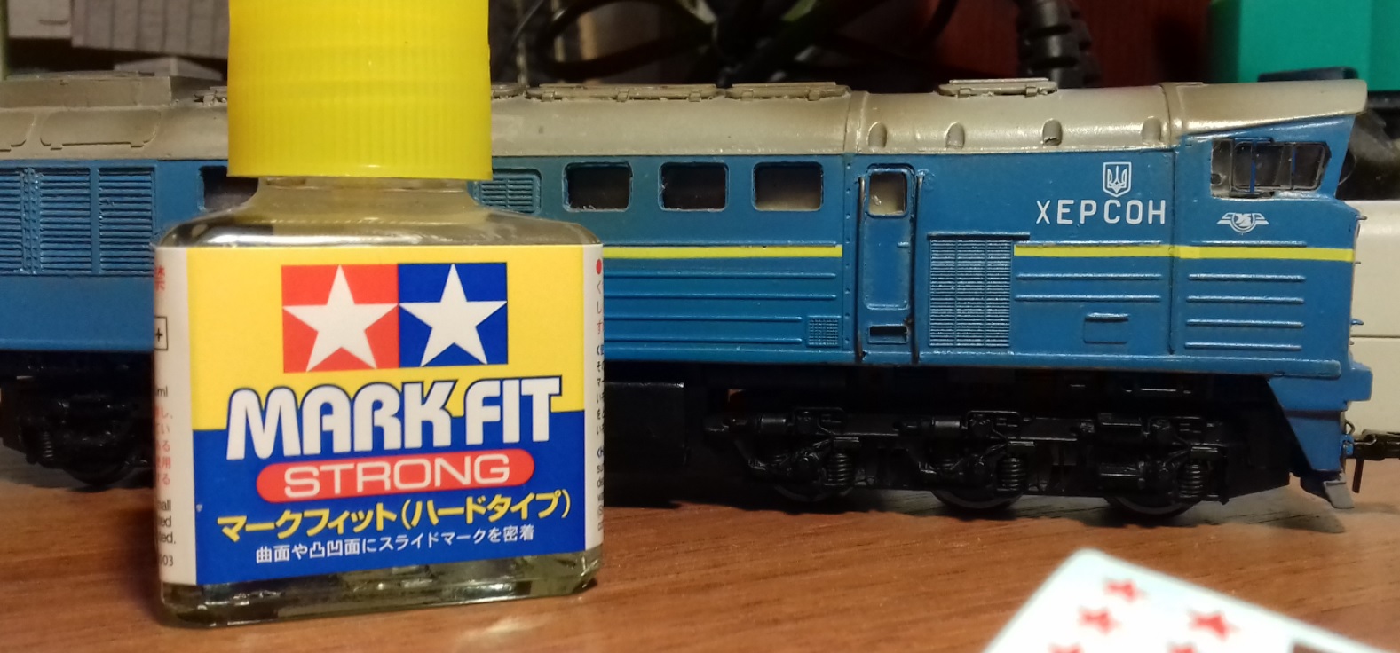

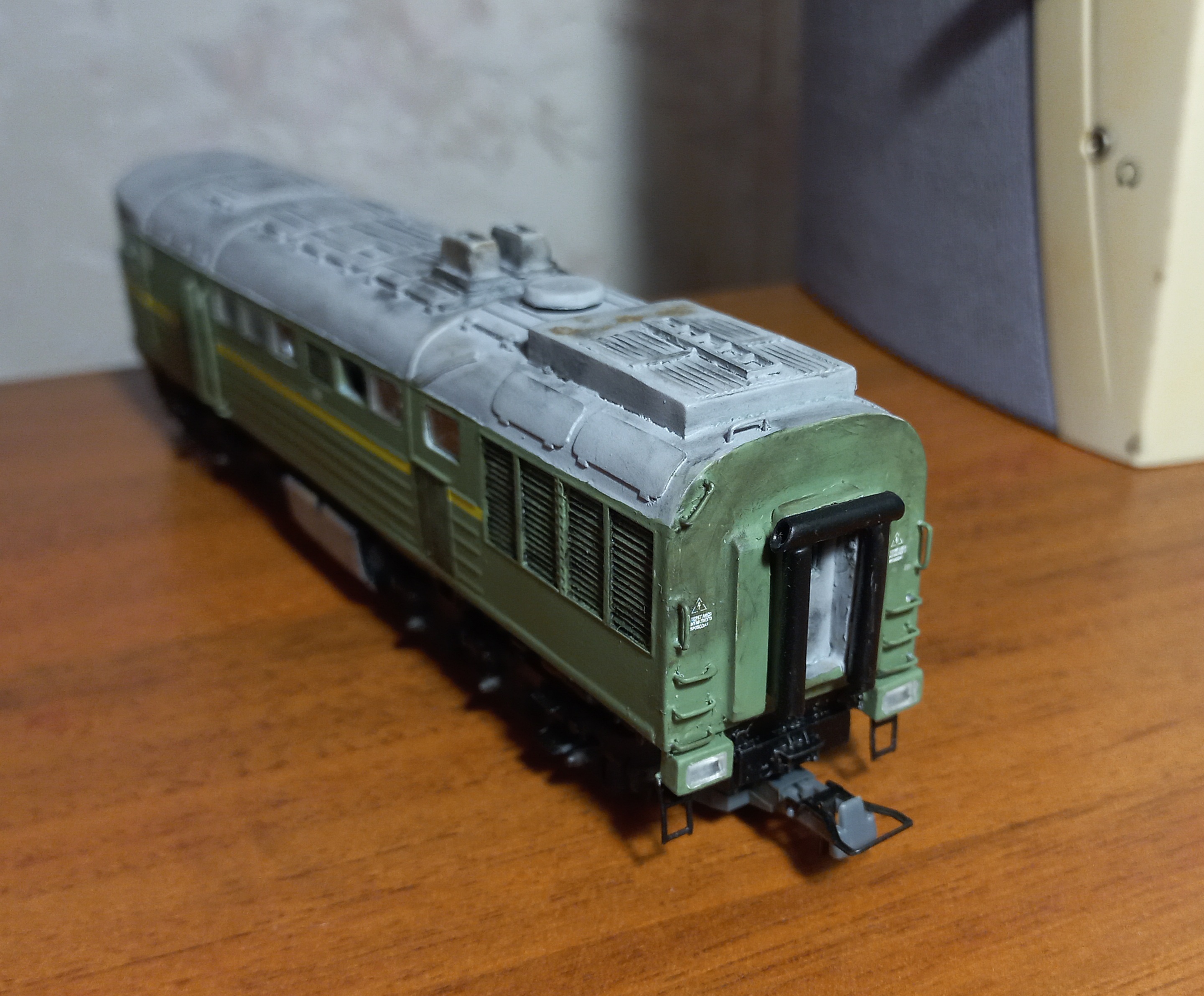

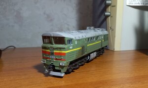

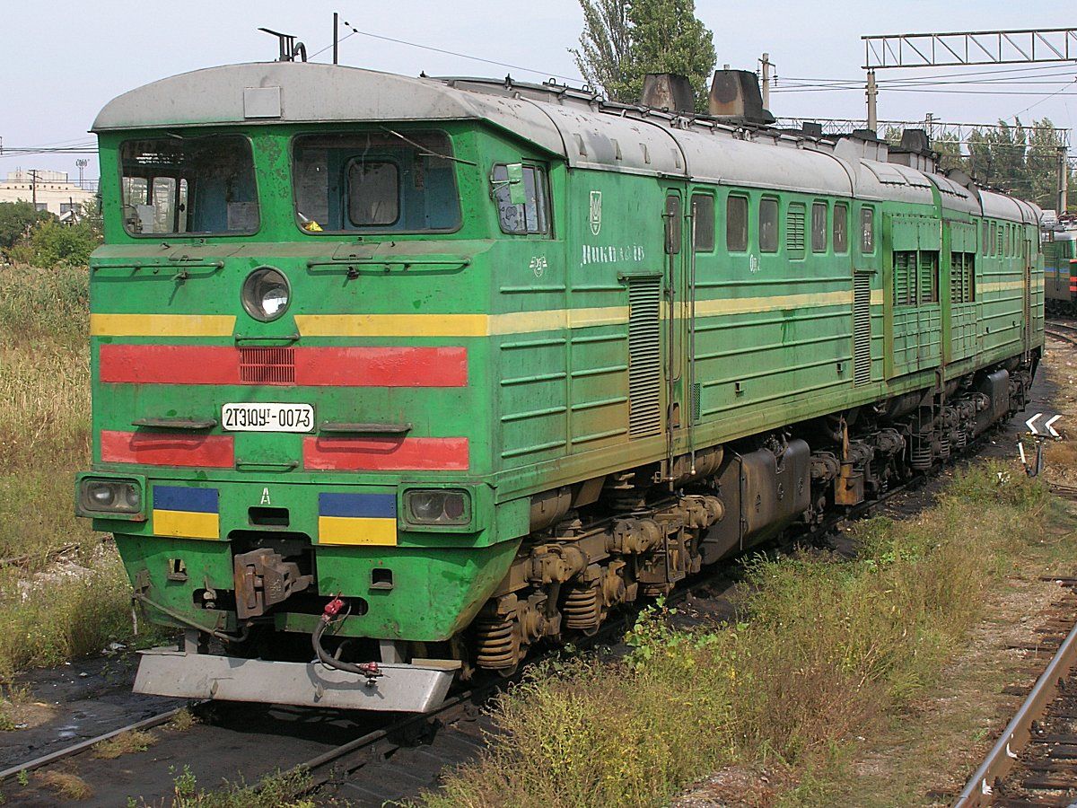

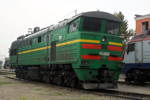

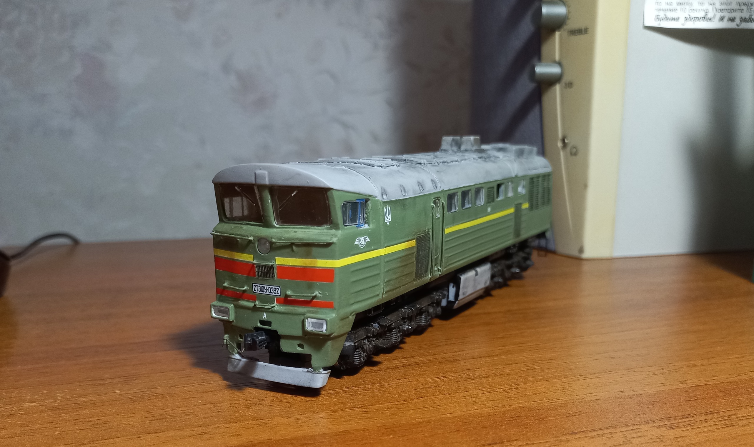

Очередной... не знаю даже как назвать, КВР видимо.
Что было:

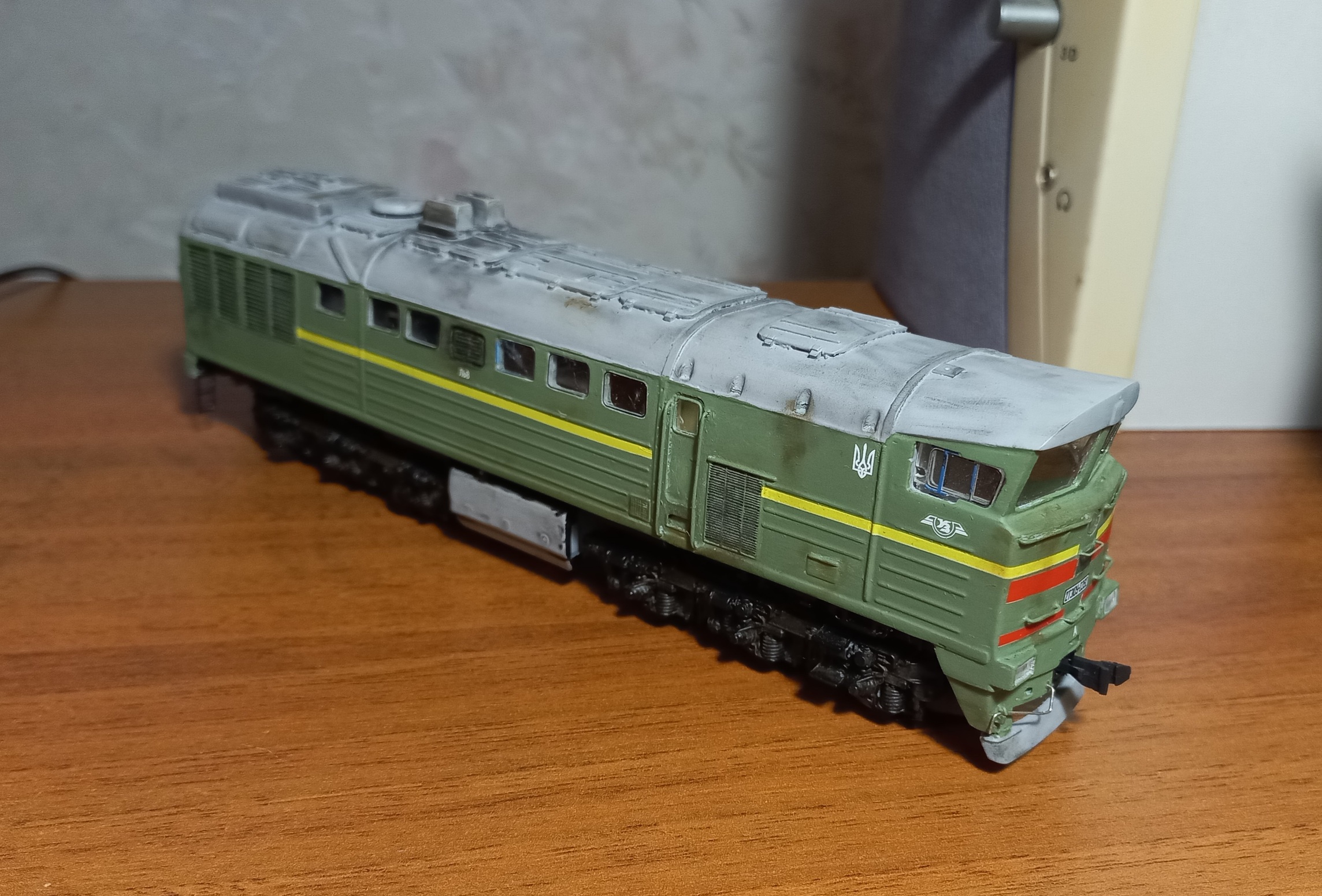

Фотка к сожалению не ахти, но немного есть в теме выше :roll: . Это многострадальная модель, сделал еще еще в 2014-м, затем поменял на паровоз Юре, через пару лет забрал назад. Ранние работы не лакировал, и как оказалось, с акриловой "Тамией" это большая ошибка. Пальцы, смазка, жидкость с дымогенератора - все это приводит к тому, что краска частично обтирается, местами становится похожа на резину - мягкая, и легко облазит, если поддеть ногтем. При больших плюсах акрила есть не меньшие минусы. Так же при первой сборке модели ничего не делал на "корме" (ни трапы, ни декали) - видимо, решил, что при сцепленных двух секциях все равно ничего не видно. Короче говоря, вопрос переделки назрел.
Модель была смыта, доделал трапы и перекрасил. На сей раз в классическую зелень.
Видео обкатки:

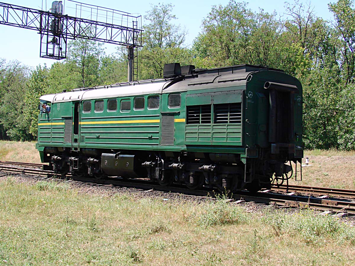

Видео реальной машины, снятое в Яремче:
Been thanked: 526 times
Muton писав:... Ранние работы не лакировал, и как оказалось, с акриловой "Тамией" это большая ошибка. Пальцы, смазка, жидкость с дымогенератора - все это приводит к тому, что краска частично обтирается, местами становится похожа на резину - мягкая, и легко облазит, если поддеть ногтем. При больших плюсах акрила есть не меньшие минусы...
.. это очень важное наблюдение :roll: :| 8-) :( :geek: ... заставляет задуматься о долгосрочном будущем акриловых покрытий :? :roll: .., причём что tamiya очень качественная краска среди акриловых...
Молоток что затеял "реставрацию" :!: ;)

Понравились первые две фото прототипа и модели.Очень похоже получилось.И оттенок
такой "выветренный". :roll:
