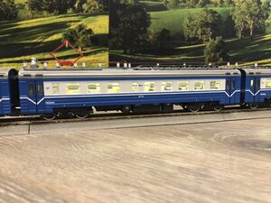

Великолепная работа! Особенно круто смотрятся стеклоблоки из СССР.
С ув.Владимир.

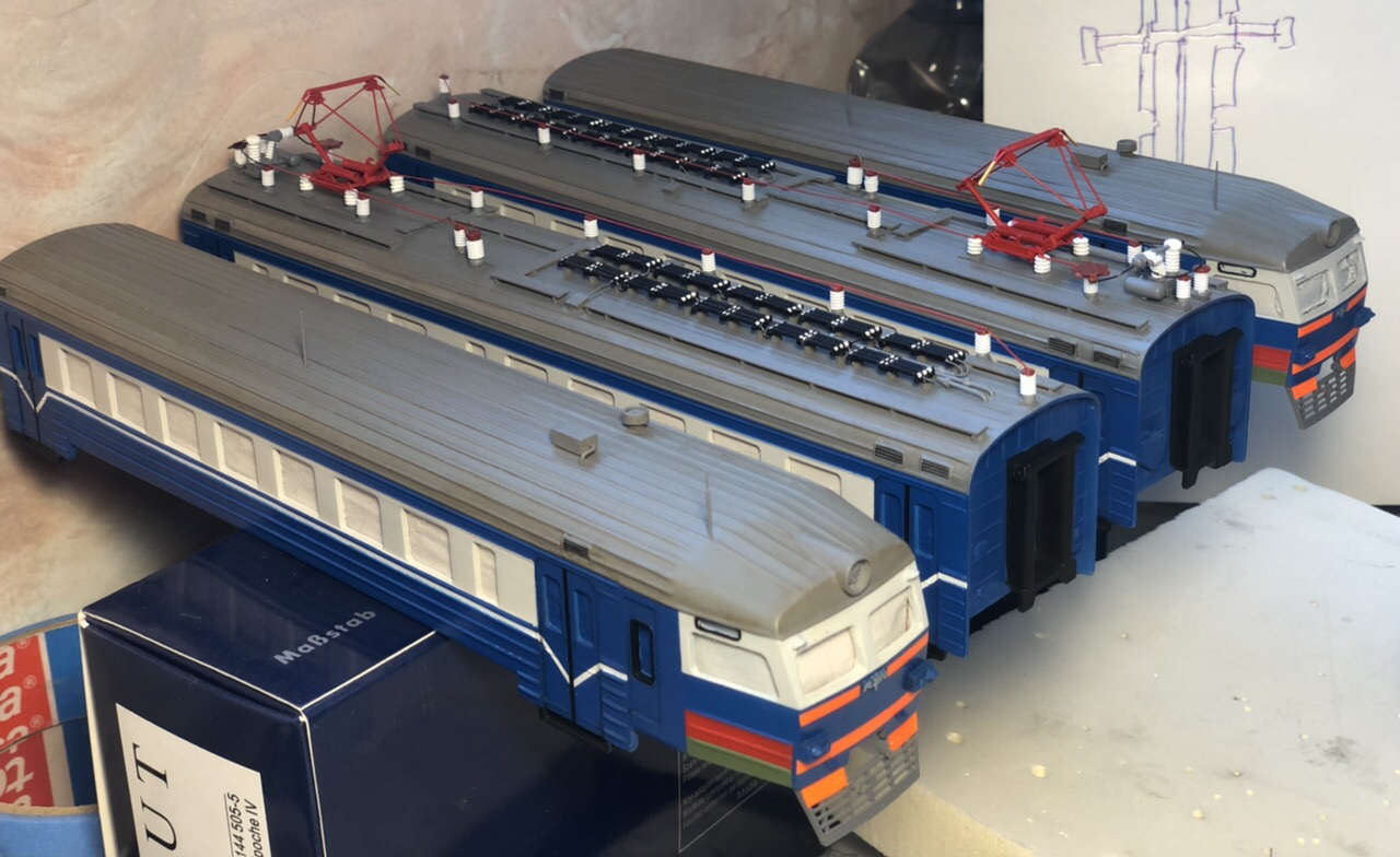

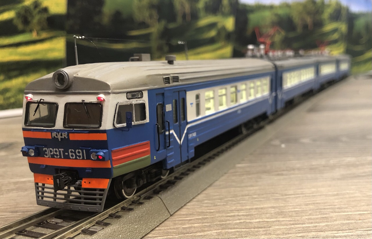

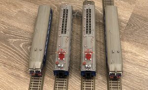

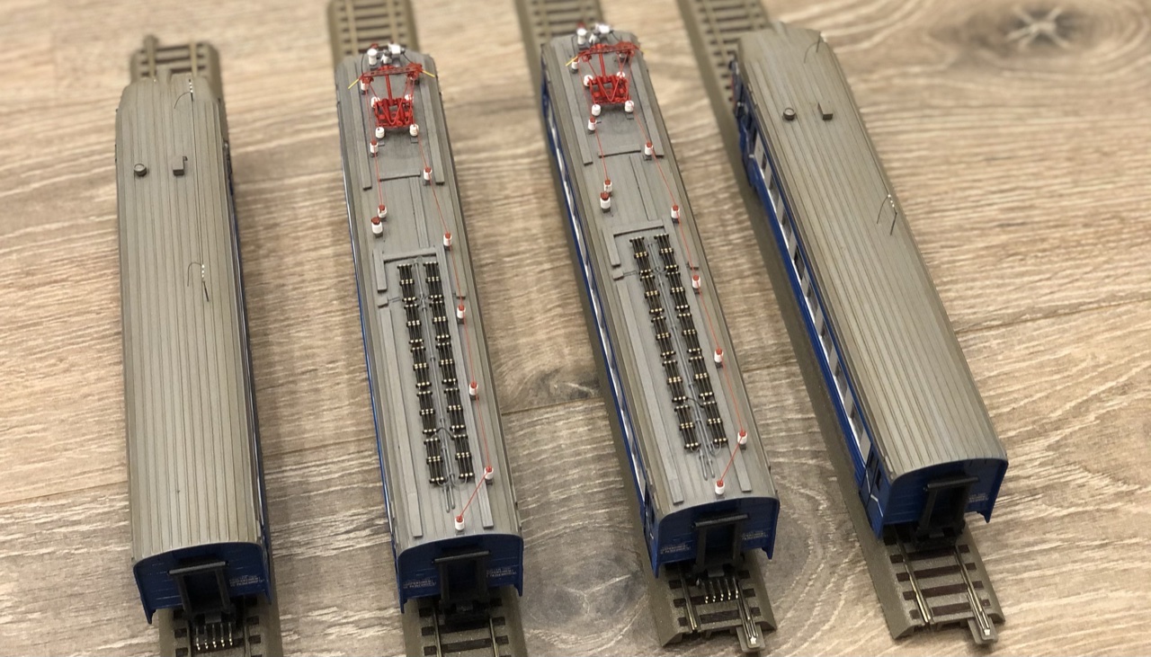

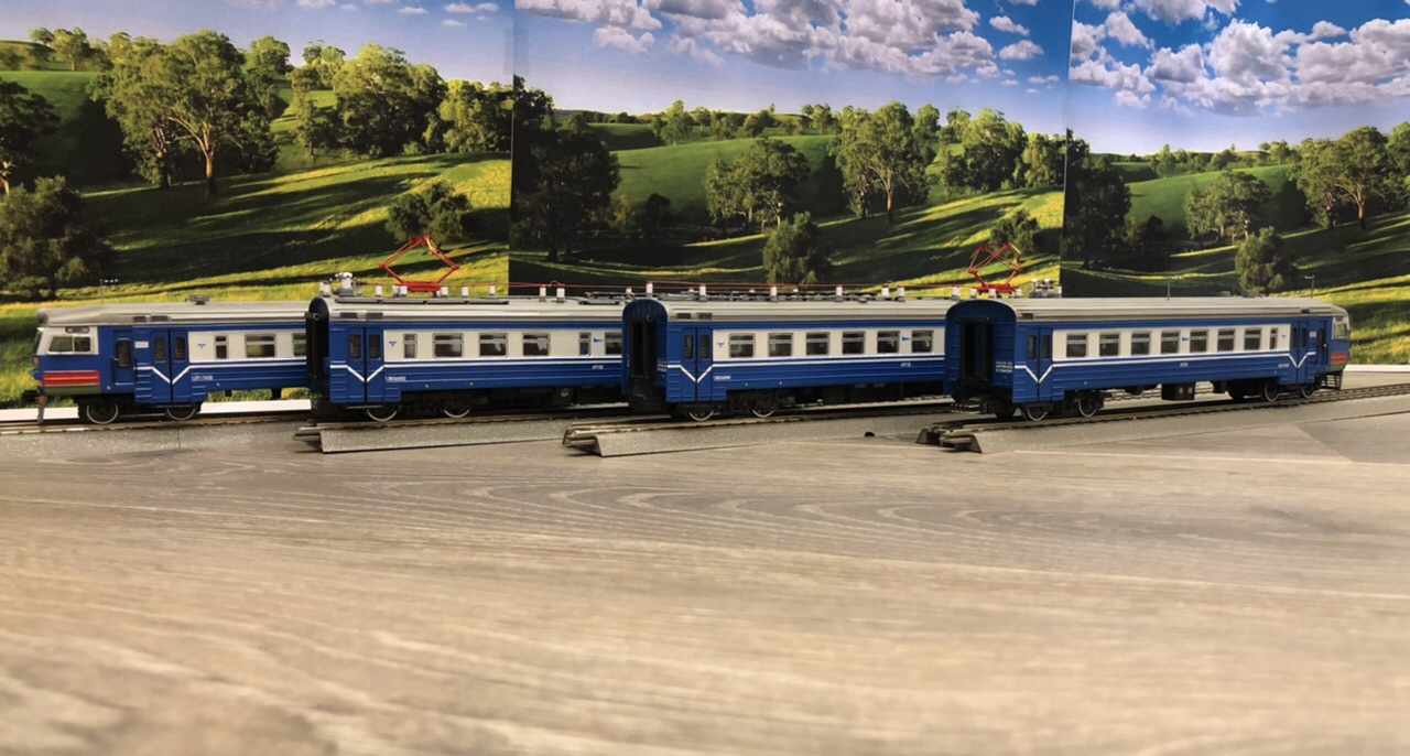

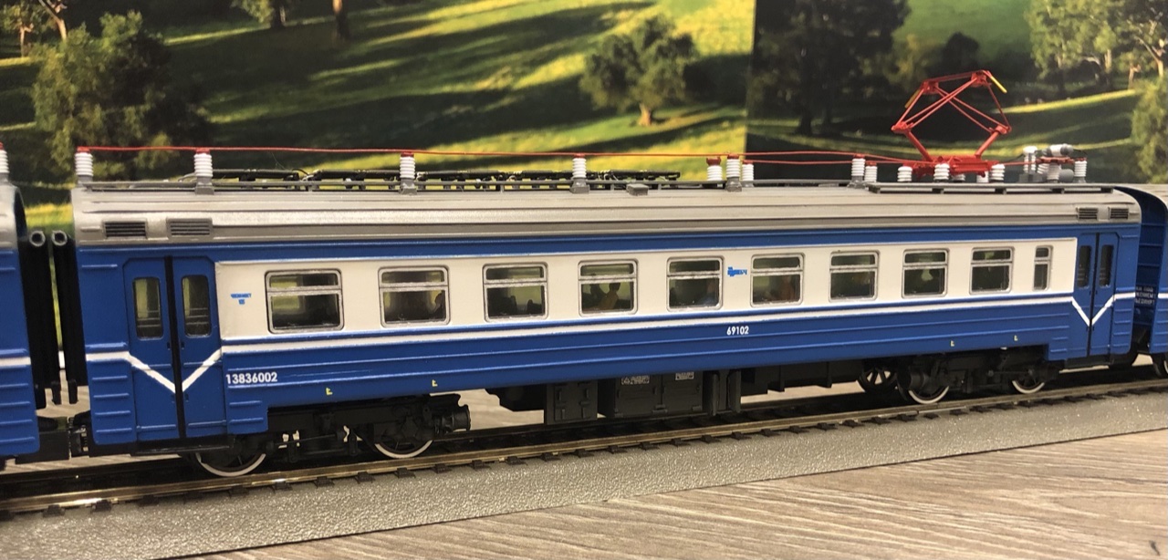

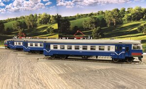

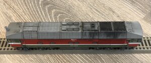

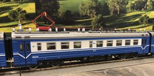

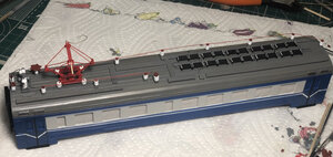

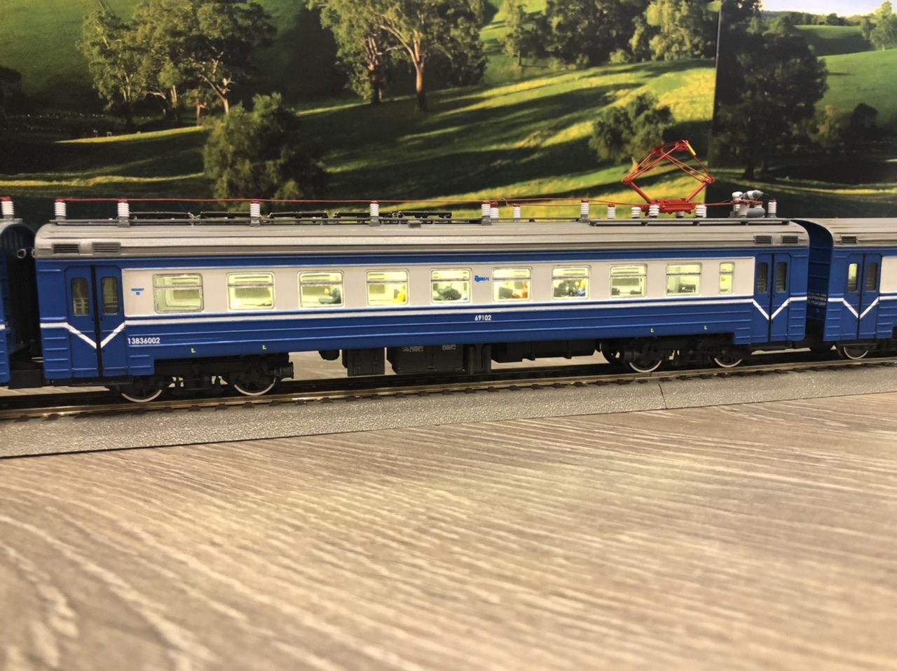

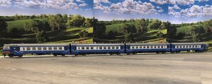

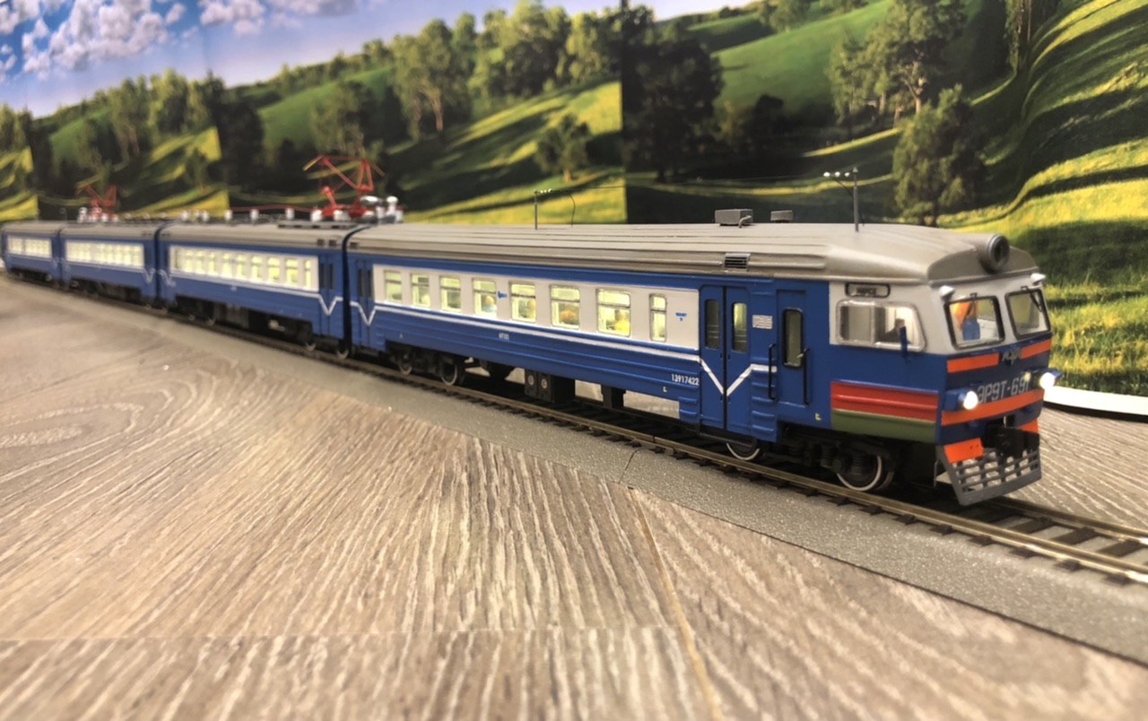

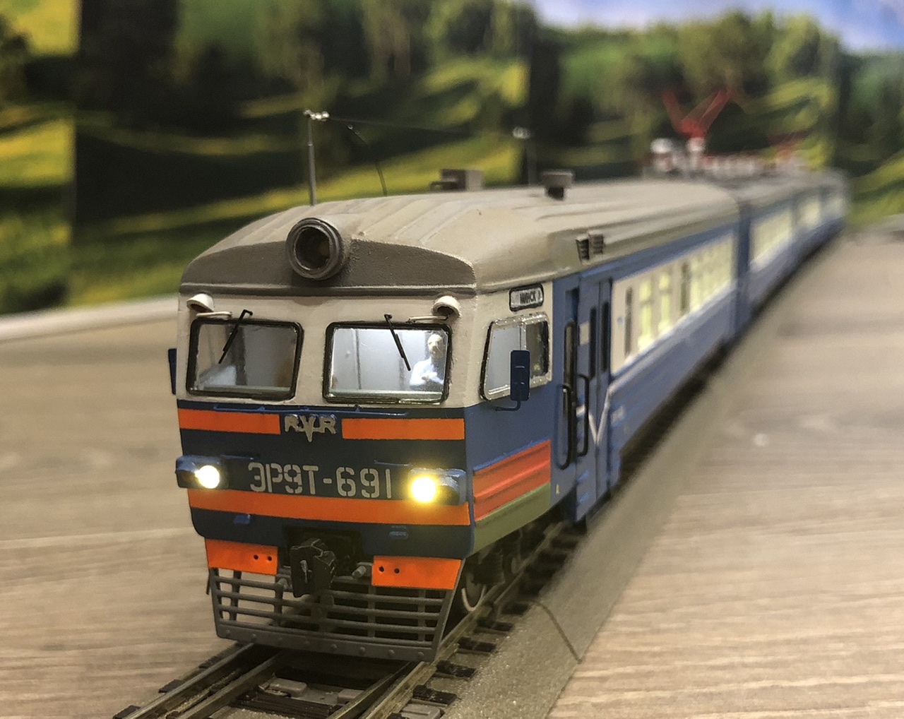

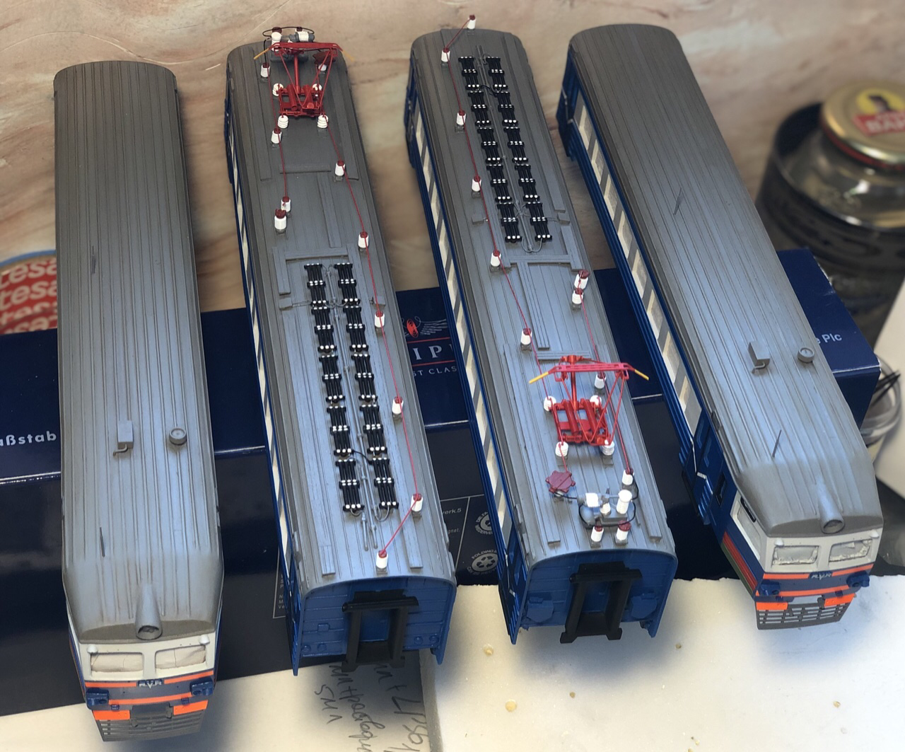

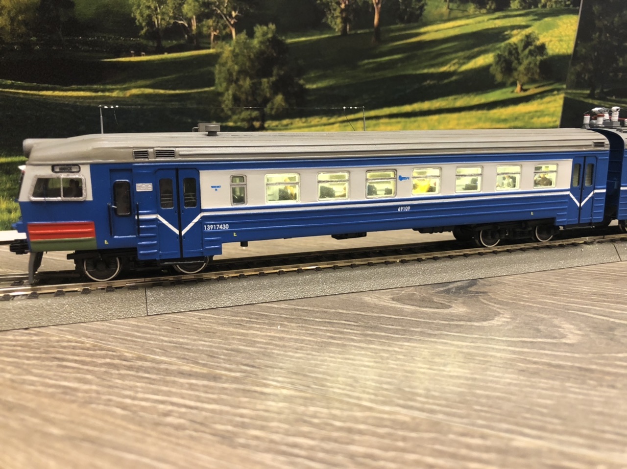

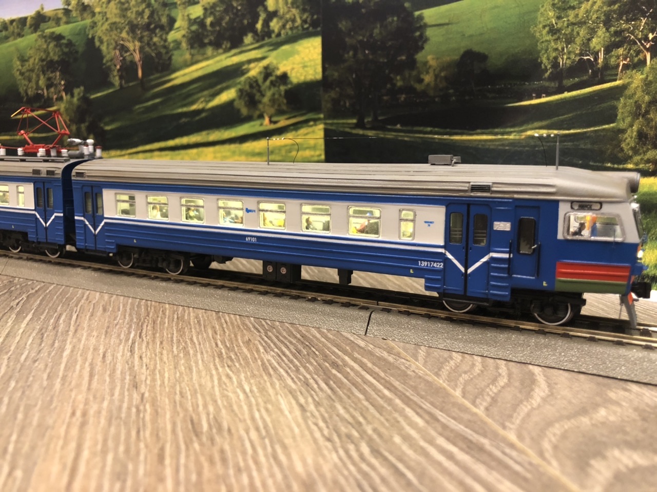

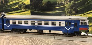

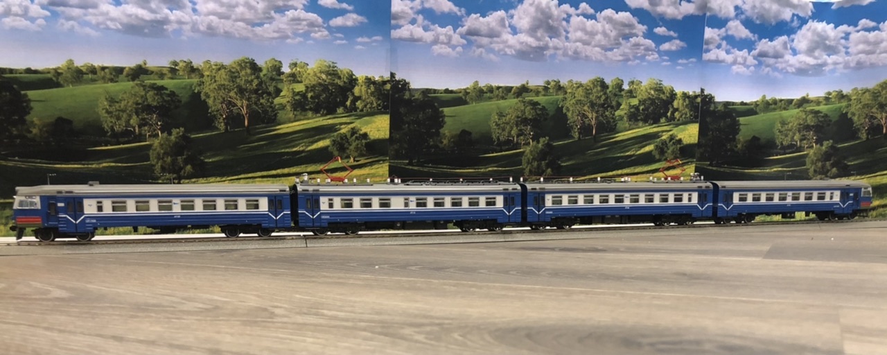

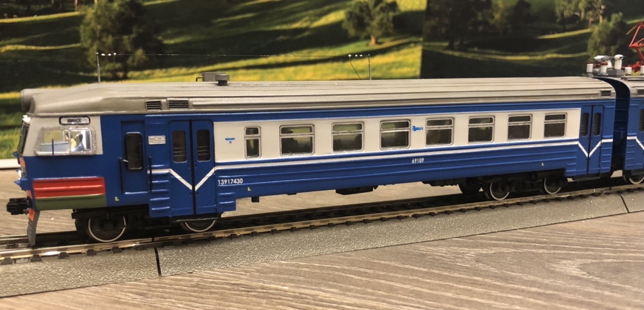

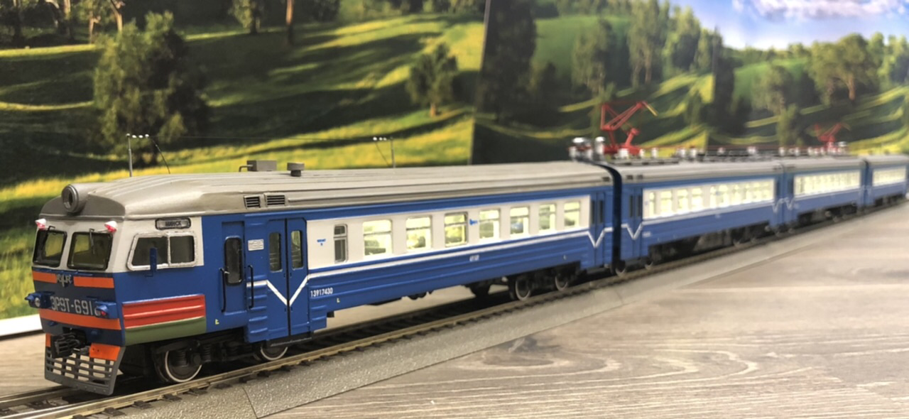

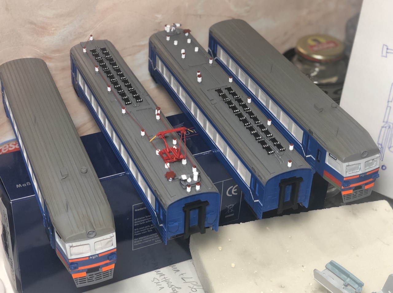

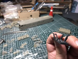

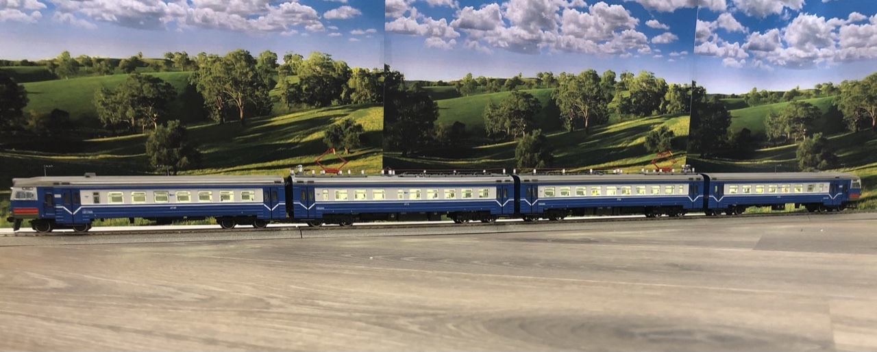

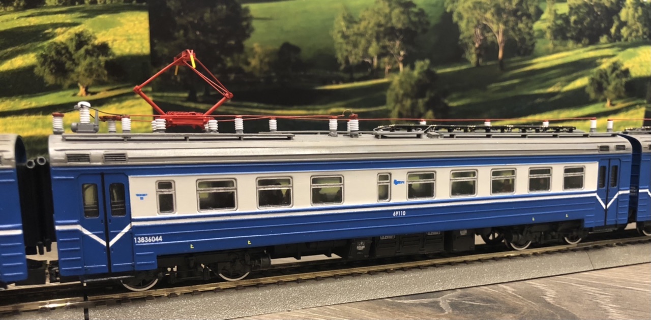

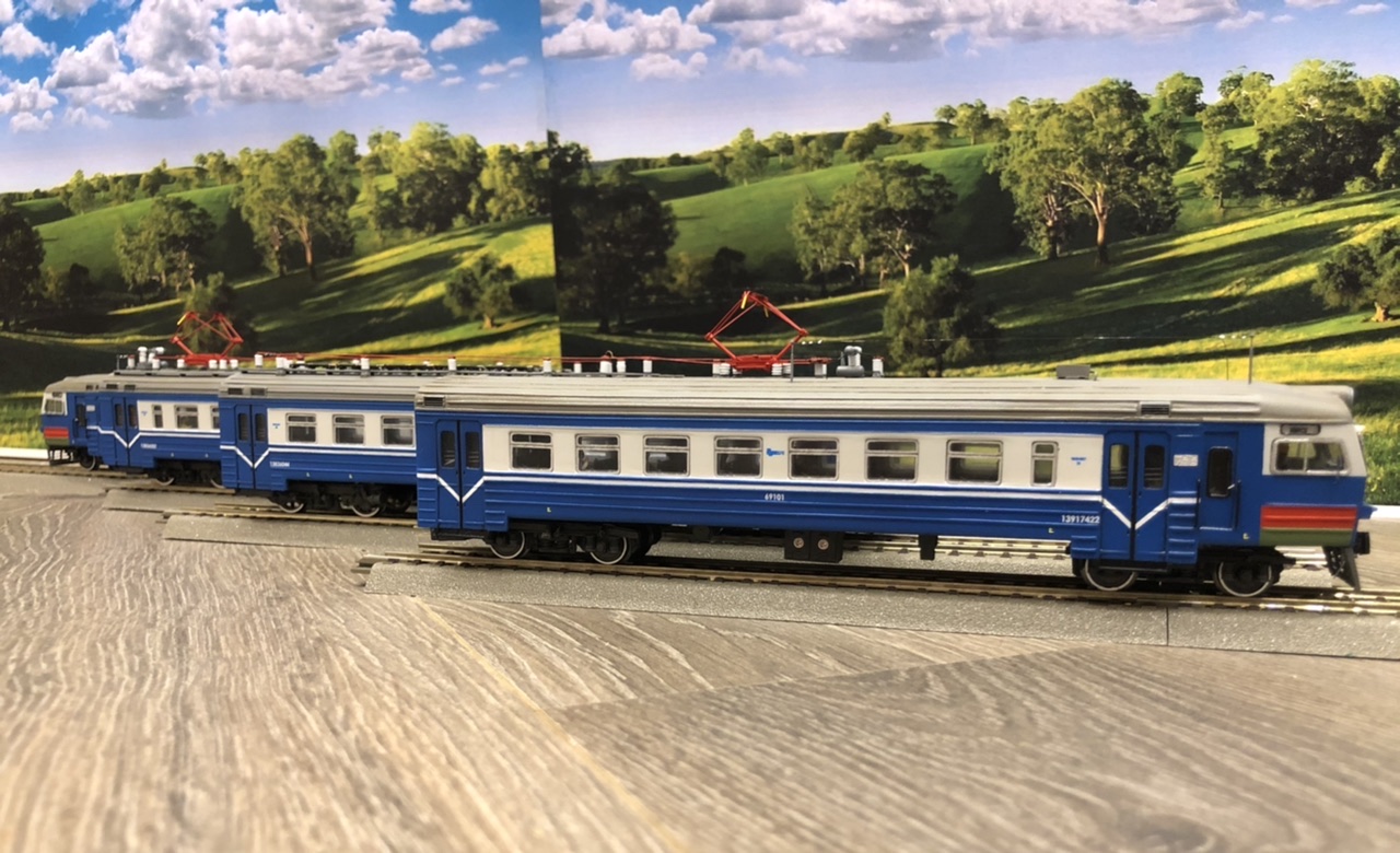

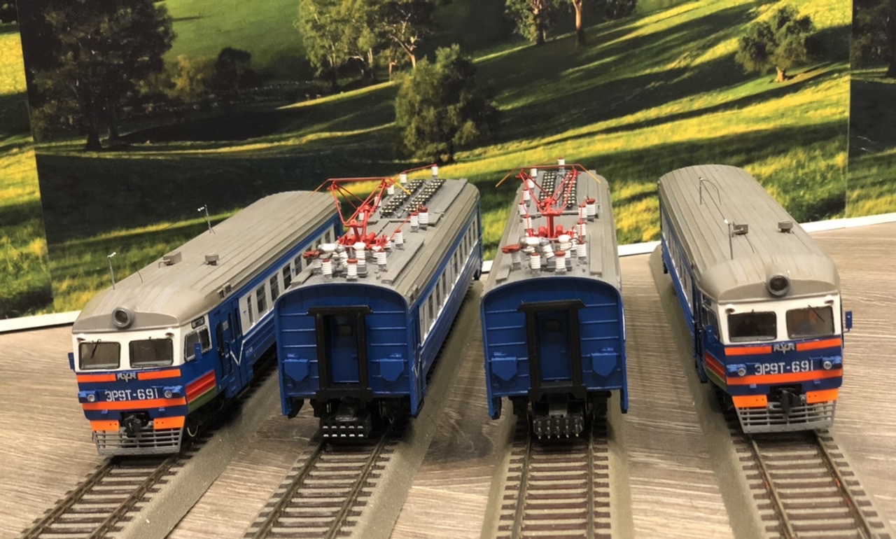

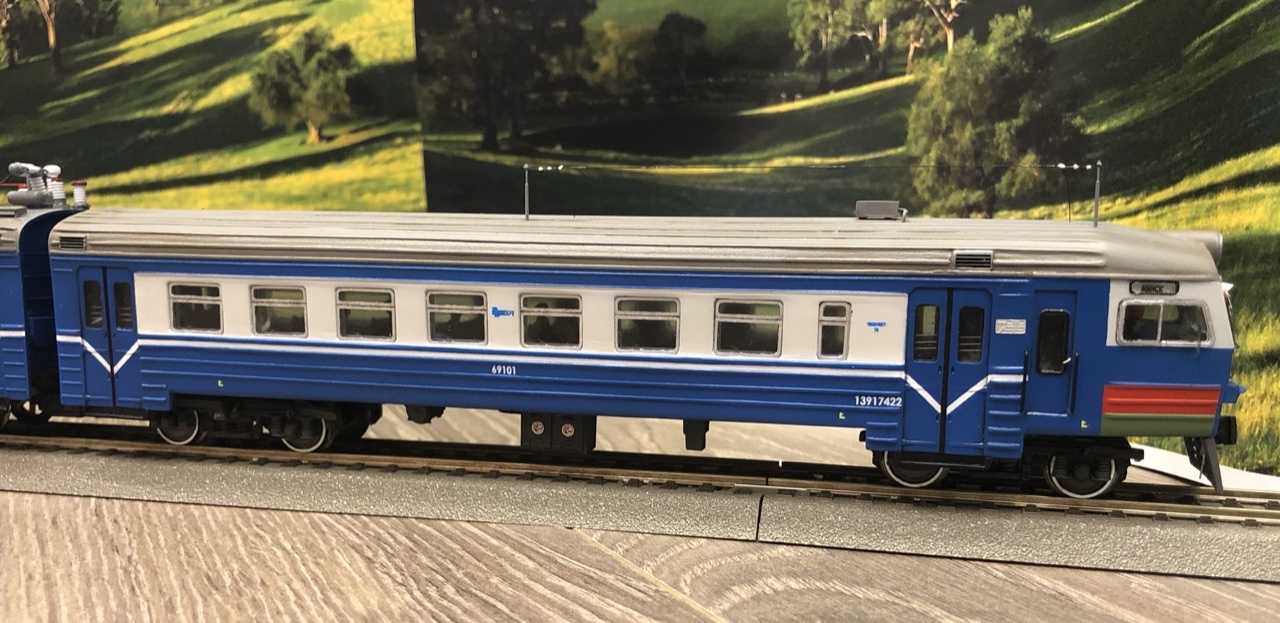

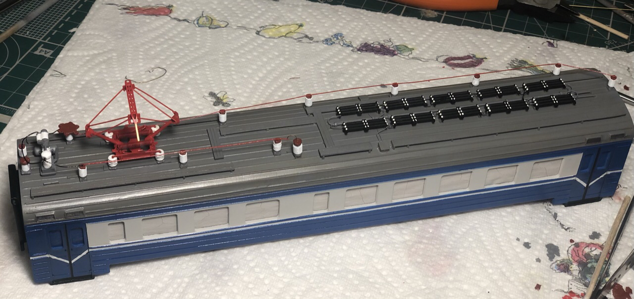

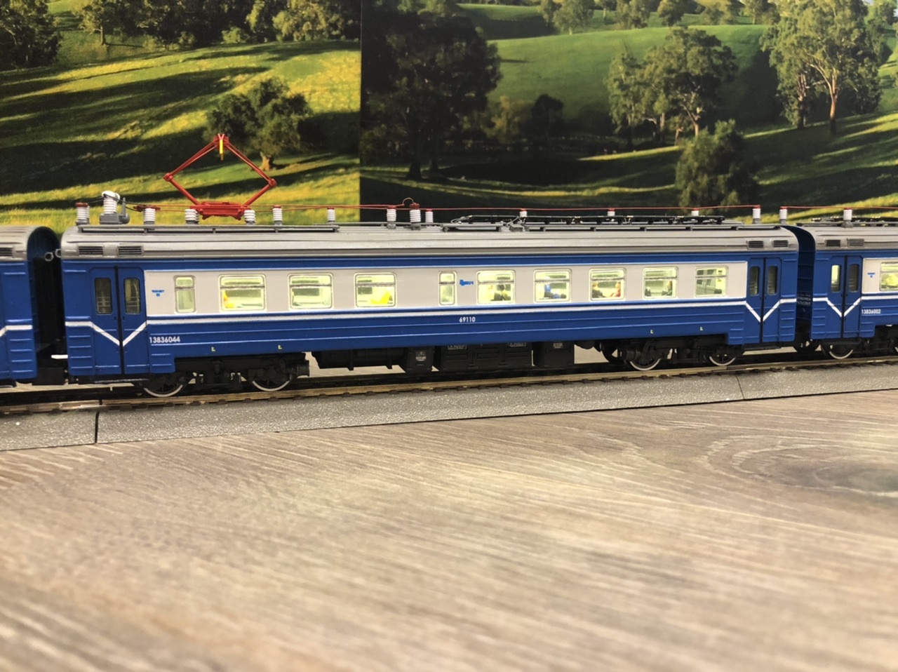

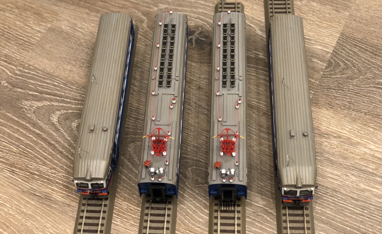

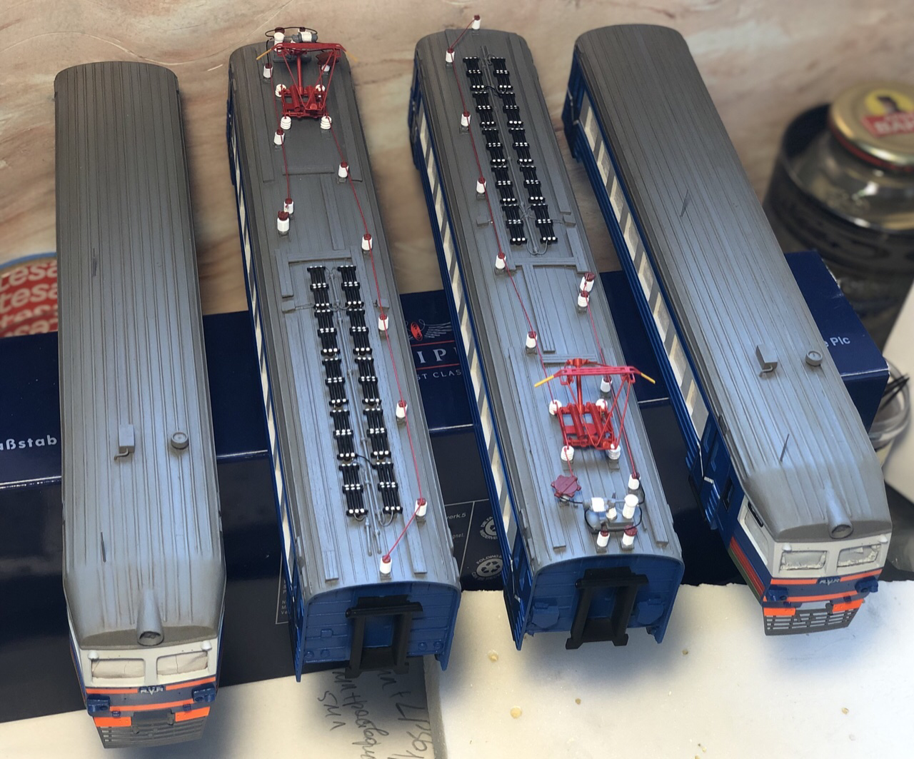

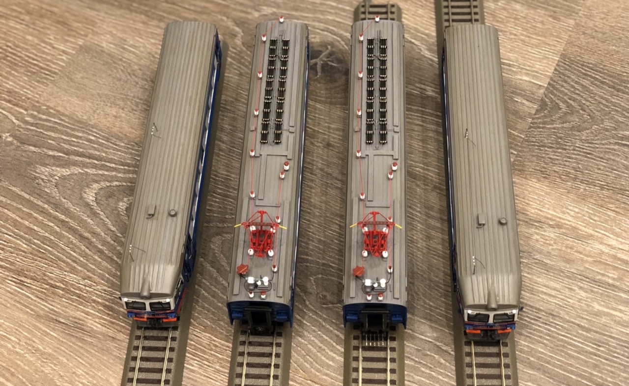

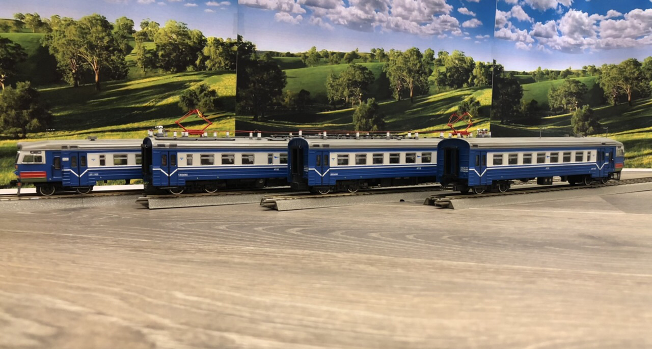

Всем привет!
Завершилась стройка очередной жд модели в 1/87 масштабе..
На этот раз собрал электричку ЭР9Т в окрасе белорусских железных дорог, именно на этих электричках я часто ездил от Осипович до Минска и обратно.. Номер 691 не знаю почему выбрал.., понравился
Кит, как и все до этого, собранные мной, отлит из смолы от фирмы БуДем (Илья Бушнев https://youtube.com/user/avtobush). Обмоторку и отцифровку так же делал Илья. Звуковой декодер стоит от Моделдепо (http://www.modelldepo.ru ), кстати, Илья прислал мне белорусские звуки, нужно разобраться с программатором и перезалить их.

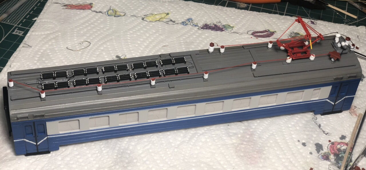

Кит мне понравился, простой в сборке, облоя почти не было, качество хорошее. Но есть и некоторые нюансы, например, между кабиной машинистов и боковыми, и передней стенкой кузова имеются зазоры.., но если не всматриваться, то и не сильно заметны..

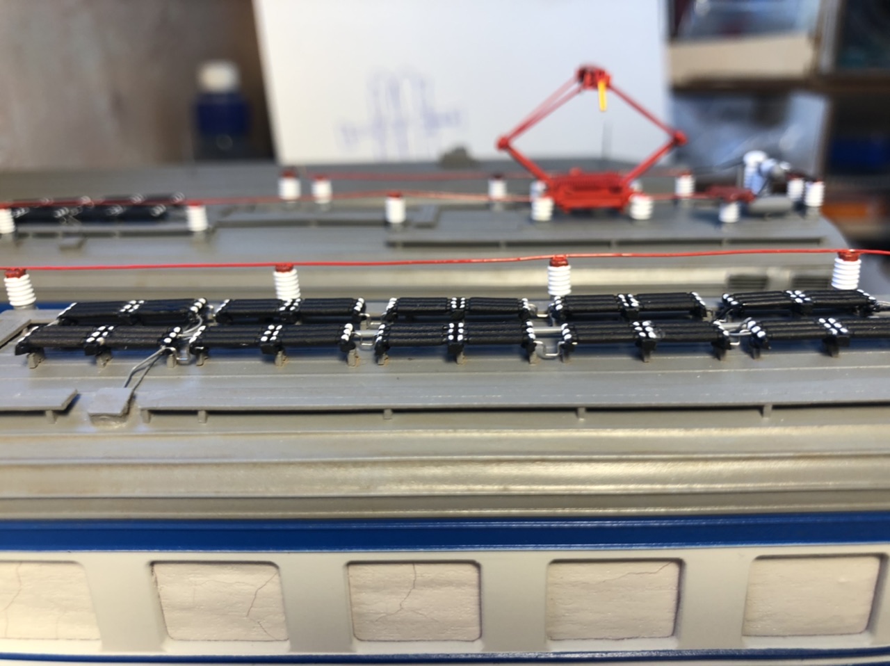

Ранее в группе вк описывал некоторые доработки, которые касались крыши, повторюсь еще раз. После того как приклеил изоляторы и сопротивления, решил имитировать еще токовидущие шины и перемычки между сопротивлениями.. более дополненной и детализированной получилась крыша.

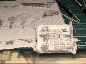

Еще из дополнений использовал фототравление фирмы АртМодел - это таблички RVR, но я их как то криво замерил и они получились больше, чем должны быть.., дворники, дверные ручки в кабину машинистов и зеркала.
Декали пробовал сам рисовать., естественно зная, что там будет большая куча ошибок и на помощь по их редактированию вызвался Дмитрий Камушкин, он все мне подправил, что то дополнил, за что ему большое спасибо.
Поручни гнул и паял из латунной проволоки. Поручни изначально чуть по другому хотел сделать.. Иван Семенов на 3D принтере напечатал мне держатели под них, но когда я их примерил, понял, что они крупноваты, поэтому пришлось просто согнуть из проволоки..
Антенны сделаны из двух частей, нижняя часть латунная трубка, верхняя инсулиновая иголка, трос имитировал при помощи моно нити.
Пантографы фирмы СвеТТофор.
Покраска. Грунт, краску и лак использовал от Тамии. Краска серии LP, грунт из баллона. Эмблему RVR и рамы окон красил маркером Молотов. Бандажи на кол. парахх красил так же маркером эддинг. Полосы краской флер от колор1. По крыше немного прошелся коричневым фильтром. Рамы, подвагонку, телеги не красил, они были серого цвета для более наглядной детализации, как мне сказали, поэтому прошелся черной смывкой по ним и покрыл лаком. Внутри салон так же окрашен и добавил пассажиров, а в кабины машинисты с помощниками. Пассажиров изначально заказал на алиэкспресс но в 1/87 масштабе они оказались очень большими и что б не терять время, купил уже покрашенных в 1/100 масштабе у Андрея Воронова.
Вроде бы все описал что сделал, что докупал..
ААА, вот еще.., лесенки в кабины машинистов и сцепные рукава позже приклею, их у меня нет.
Видео, которое снял как мог, залил на ютюб: https://youtu.be/xZl9dTpgFY8

Классная электричка!
Очень понравилось!
Моторная, я так понял, у нее только одна телега в одной голове. Верно?
Также впечатлили 10-контактые штепсели между вагонами.
По сему возник вопрос - как она в кривых? Долго пришлось подгонять?
Очень понравилось!

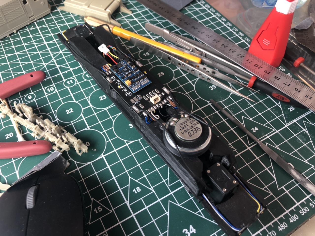

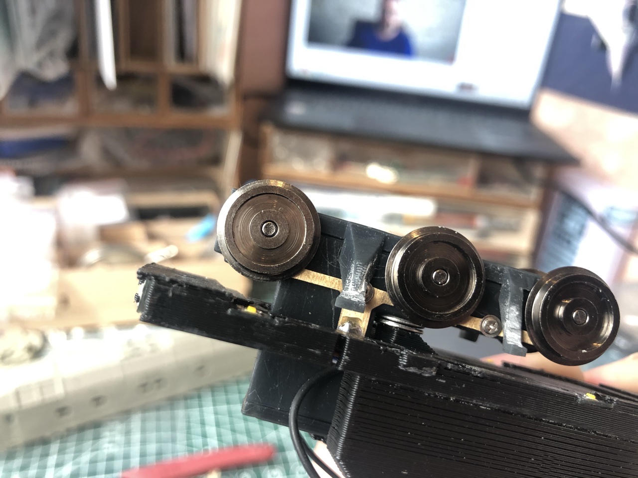

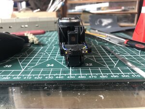

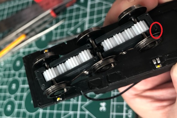

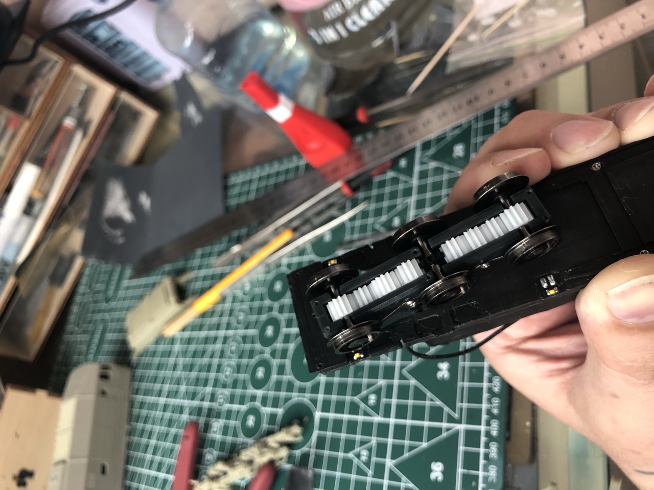

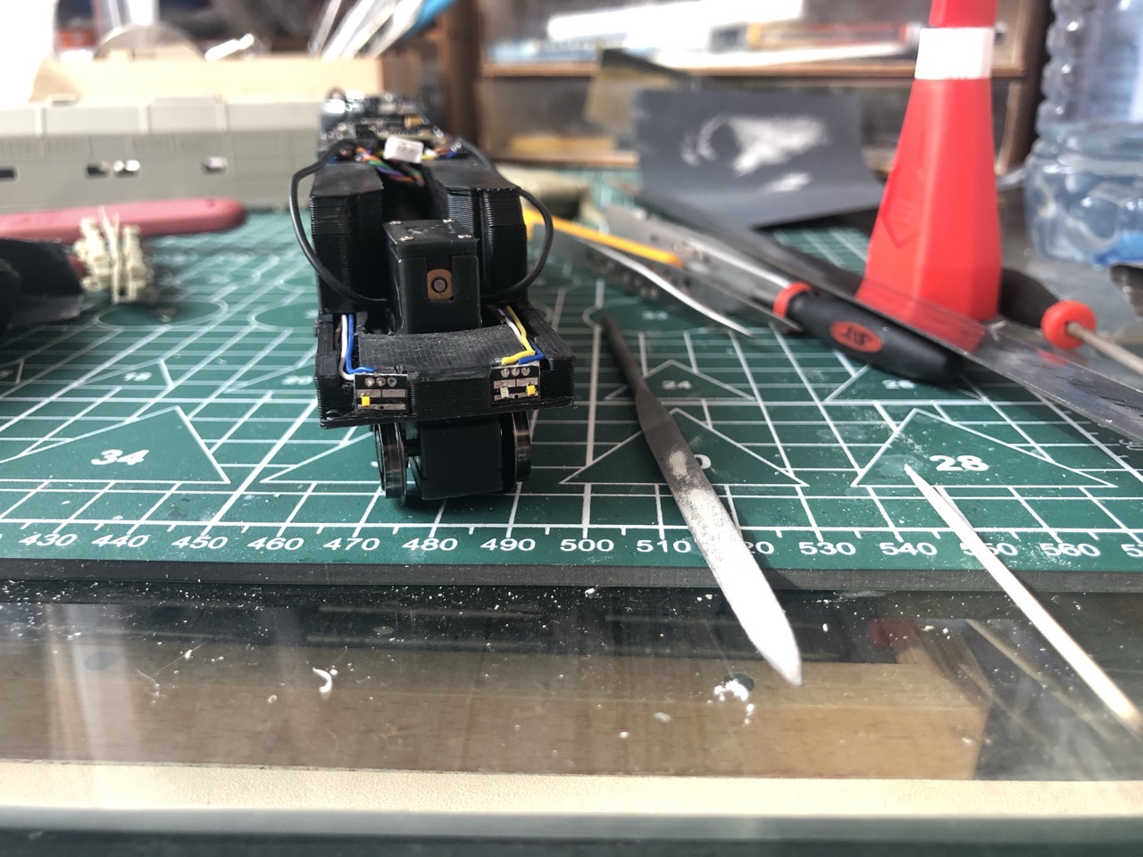

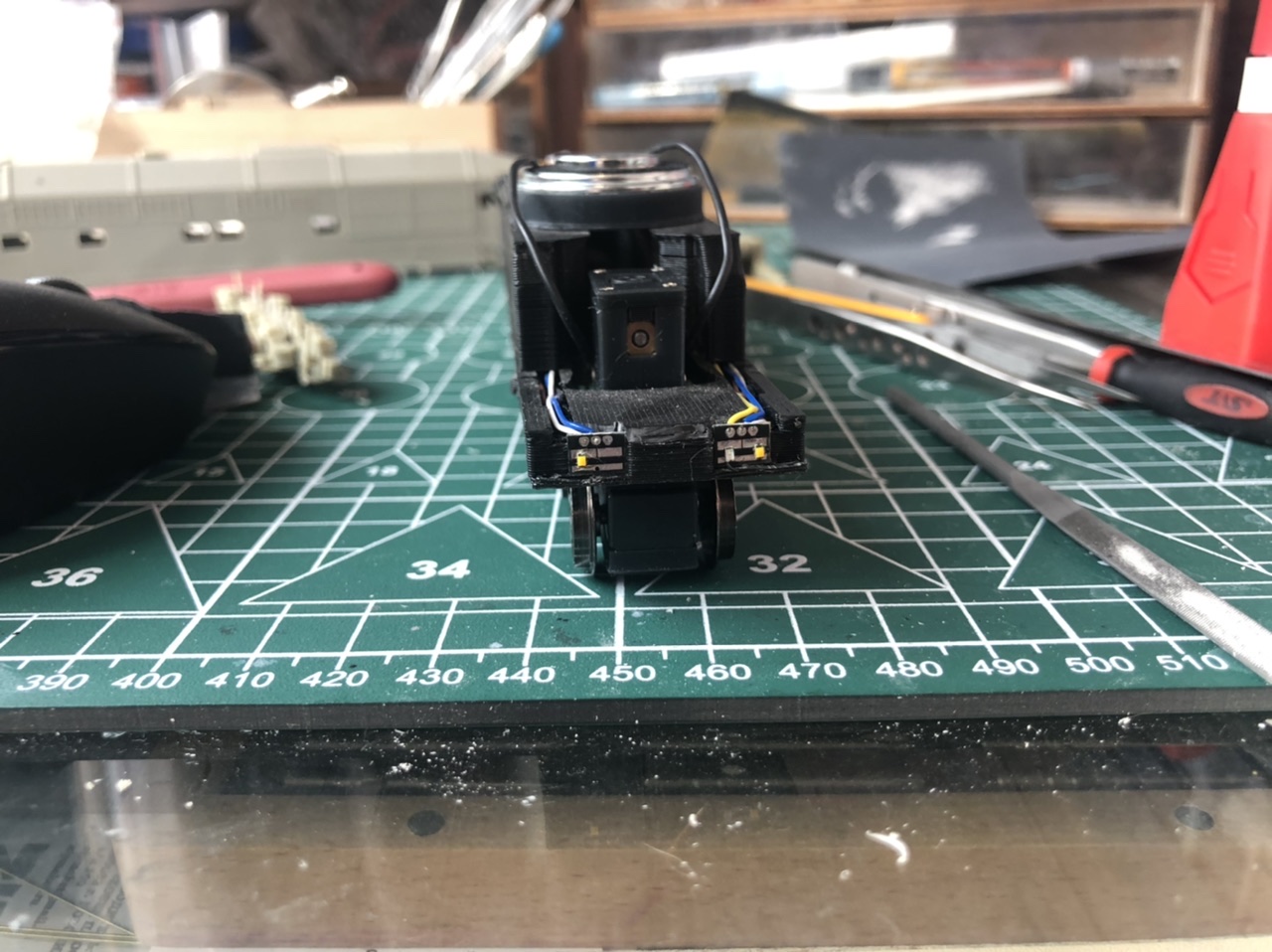

Можно ли несколько крупных фоток ходовой части? уж сильно интересно на неё поподробнее поглазеть...prcmoskva писав:Ну и анонс на следующую сборку это будет кит фирмы RTM ТЭП70, ходовка от Александра Локшина под него уже готова..

Здравствуйте, нет, моторы стоят в двух головах, и во всех четырех вагонах есть токосъемы на одной тележке.. кривые R3, R4 rocogeoline проходит отлично, на R2 не пробовал.. Я ничего не подгонял покрасил, собрал и все отлично поехало, там динамические механизмы стоят. Единственное Илья сказал желательно не переставлять вагоны местами, они были подписаны. Токосъем хороший, ни разу, пока катал, не моргнул свет и ни раза она не останавливалась при движении, стрелки так же хорошо проходитvover писав:Классная электричка!
Очень понравилось!
Также впечатлили 10-контактые штепсели между вагонами.По сему возник вопрос - как она в кривых? Долго пришлось подгонять?

Сегодня сделаю или днем или ночью.., ща начал боковины телег собирать, пришлось крышку снять с тележки, что б подогнать под нее боковины,Barbosa_ писав:Можно ли несколько крупных фоток ходовой части? уж сильно интересно на неё поподробнее поглазеть...prcmoskva писав:Ну и анонс на следующую сборку это будет кит фирмы RTM ТЭП70, ходовка от Александра Локшина под него уже готова..![]()
prcmoskva
- Повідомлень: 144
- Имя: Степан
- Has thanked: 59 times
- Been thanked: 131 times

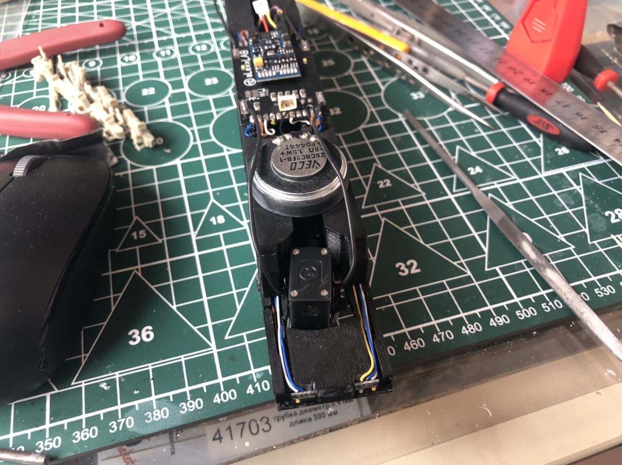

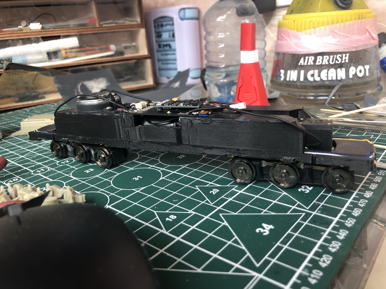

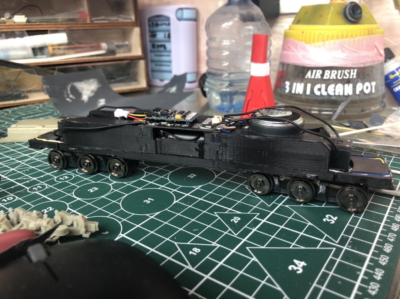

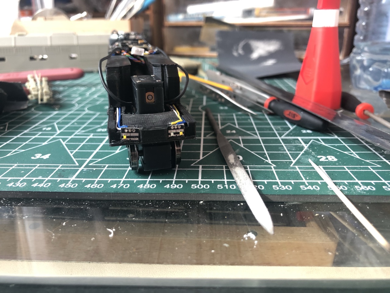

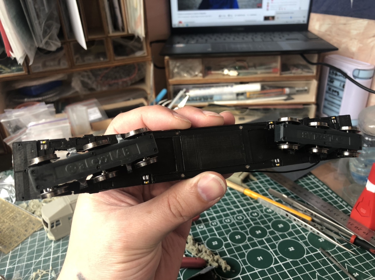

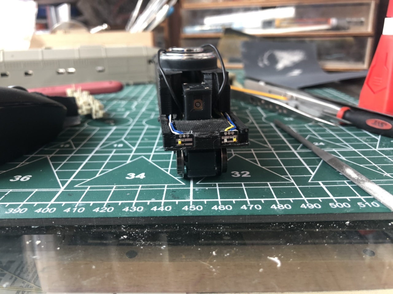

Пофоткал ходовку, если есть еще какие то пожелани, могу еще пофоткать..Barbosa_ писав:Можно ли несколько крупных фоток ходовой части? уж сильно интересно на неё поподробнее поглазеть...prcmoskva писав:Ну и анонс на следующую сборку это будет кит фирмы RTM ТЭП70, ходовка от Александра Локшина под него уже готова..![]()
Она у меня в максимальной комплектации, я даже не помню все функции)) отдельно включается прожектор от бф, кстати бф у меня горизонтальные будут.., прожектор ярко/тускло, свет в кабине, подсветка экипажной части, движение по неправильному пути и тд, не помню..
Кузов на нее одевается так же на защелки, как и у стенда, очень удобно и плотно садится, мне понравилась очень, наверное лучшая ходовка у Саши на мой взгляд
- Has thanked: 531 times
- Been thanked: 550 times
спасибище большое за фоткиprcmoskva писав:...Пофоткал ходовку, если есть еще какие то пожелани, могу еще пофоткать..
Она у меня в максимальной комплектации...

Степан, спасибо за фото.
Многочисленный электронный "фарш" вижу, но честно говоря смущает внешний вид. Почему она полосками, это что, печать на 3Д-принтере? Что у нее с балластом?
Также настораживают отверстия под крепежные винты в самых углах корпуса редуктора. Я так понимаю, корпус редуктора тоже смола/3Д печать? Оно переживет больше пары раскручиваний? А то уголок уже кажется "поплыл"...
Впрочем, интерес скорее теоретический. Была мысль на ВЛ80с заказать, но с учетом того что наши парни уже больше года ждут свои ходовки, не решился. После ваших фотографий сомнений стало еще больше.
Видно что корпус редуктора сделан уже из какого то другого материала... стенки то тонкие там...напечатанная деталь такой формы просто рассыпется сразу... а вообще инжиниринг заложенный в ходовку мне очень нравитсяMuton писав:..Я так понимаю, корпус редуктора тоже смола/3Д печать?...
- Повідомлень: 4036
- Has thanked: 1180 times
- Been thanked: 1295 times
Если корпус смоляной, то винты в углах тоже не очень хорошая тема. А что именно тебе в инжиниринге так понравилось?Barbosa_ писав: Видно что корпус редуктора сделан уже из какого то другого материала... стенки то тонкие там...напечатанная деталь такой формы просто рассыпется сразу... а вообще инжиниринг заложенный в ходовку мне очень нравится![]()

Да, полосатость изза 3д печати.., но все прочно. корпуса редуктора так же печать но на фотополимерном принтере и да они очень хрупкие.. если снимать крышку, то нужно очень аккуратно закручивать винты.., может легко треснуть отломиться краешек.. вы верно подметили, на некоторых отверстиях есть сколы, видно когда еще Саша закручивал их.. в качестве груза, бак заполненный дробью и залит смолой.. Ходовка довольно таки тяжелая, больше 400 грамм вродеMuton писав:Степан, спасибо за фото.
Некоторые свои ходовки я тоже уже больше года жду.., тот же вл80с

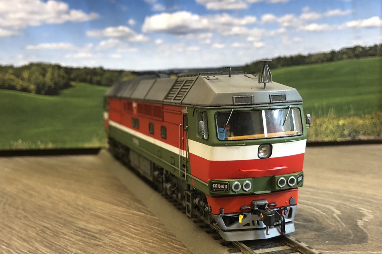

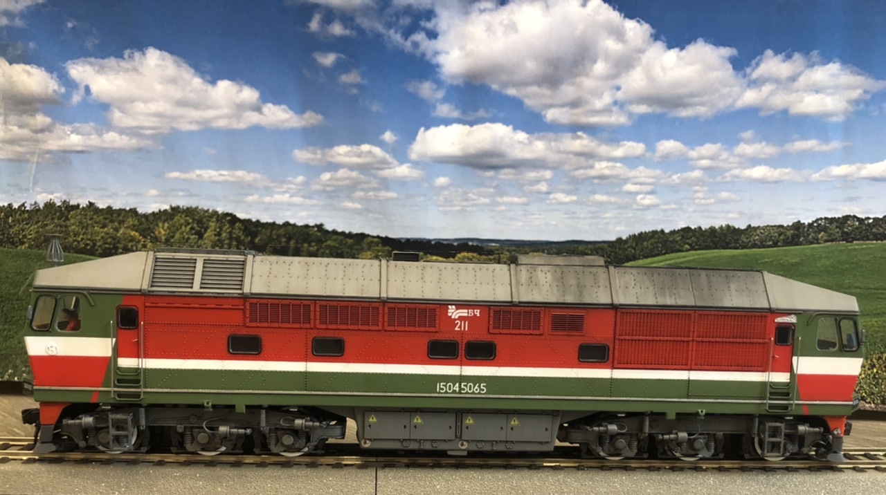

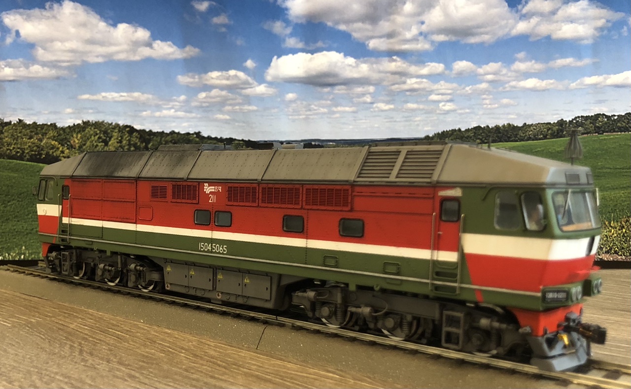

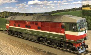

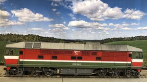

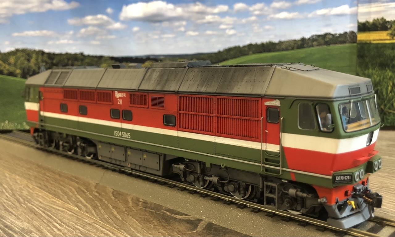

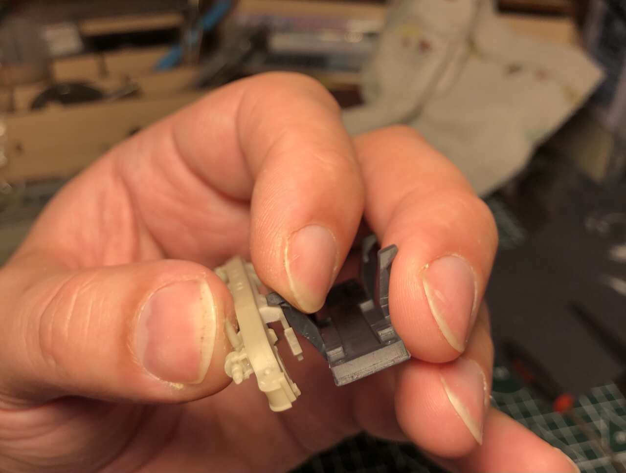

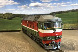

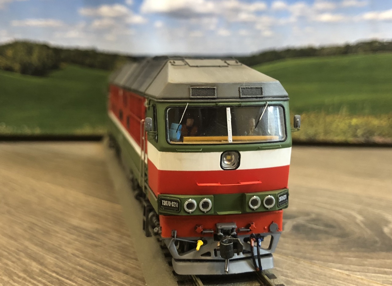

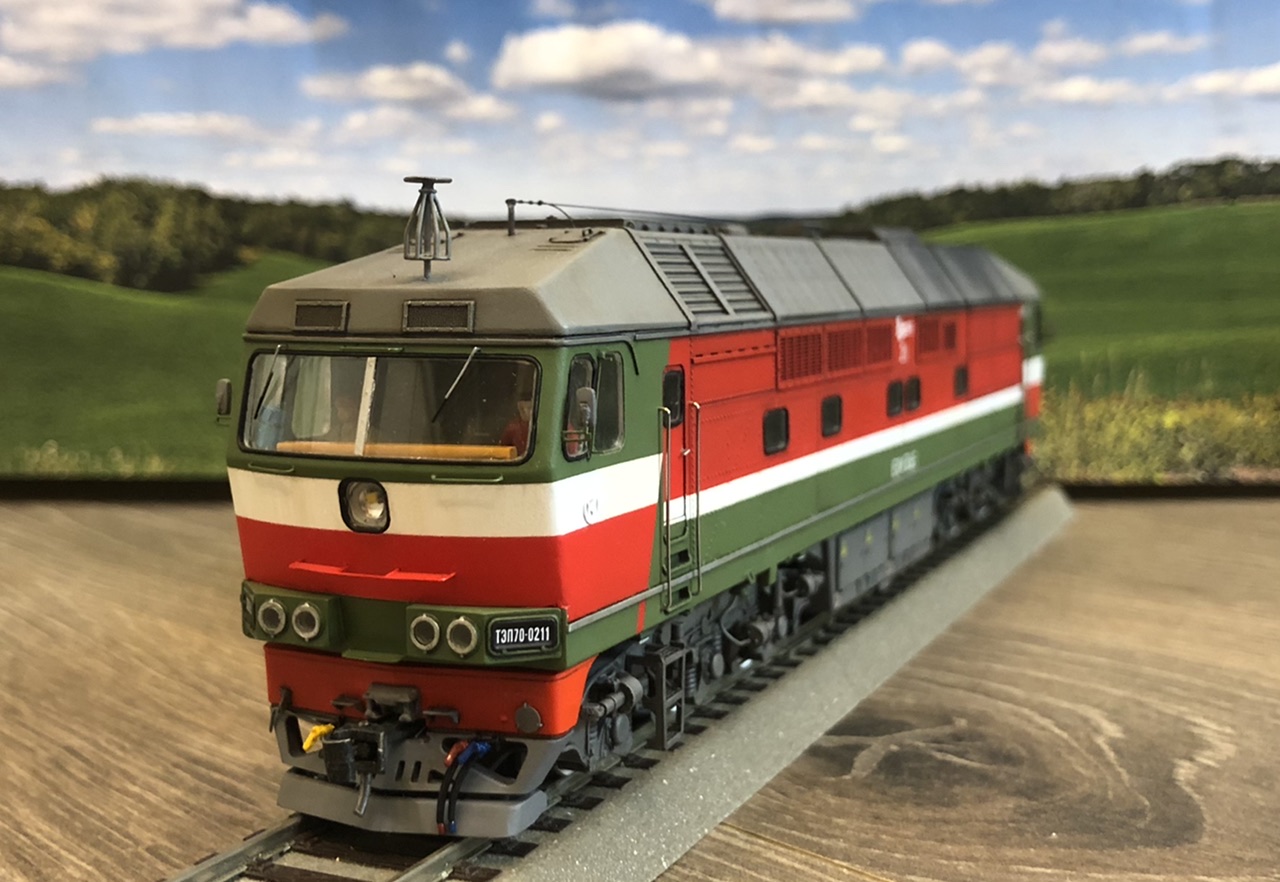

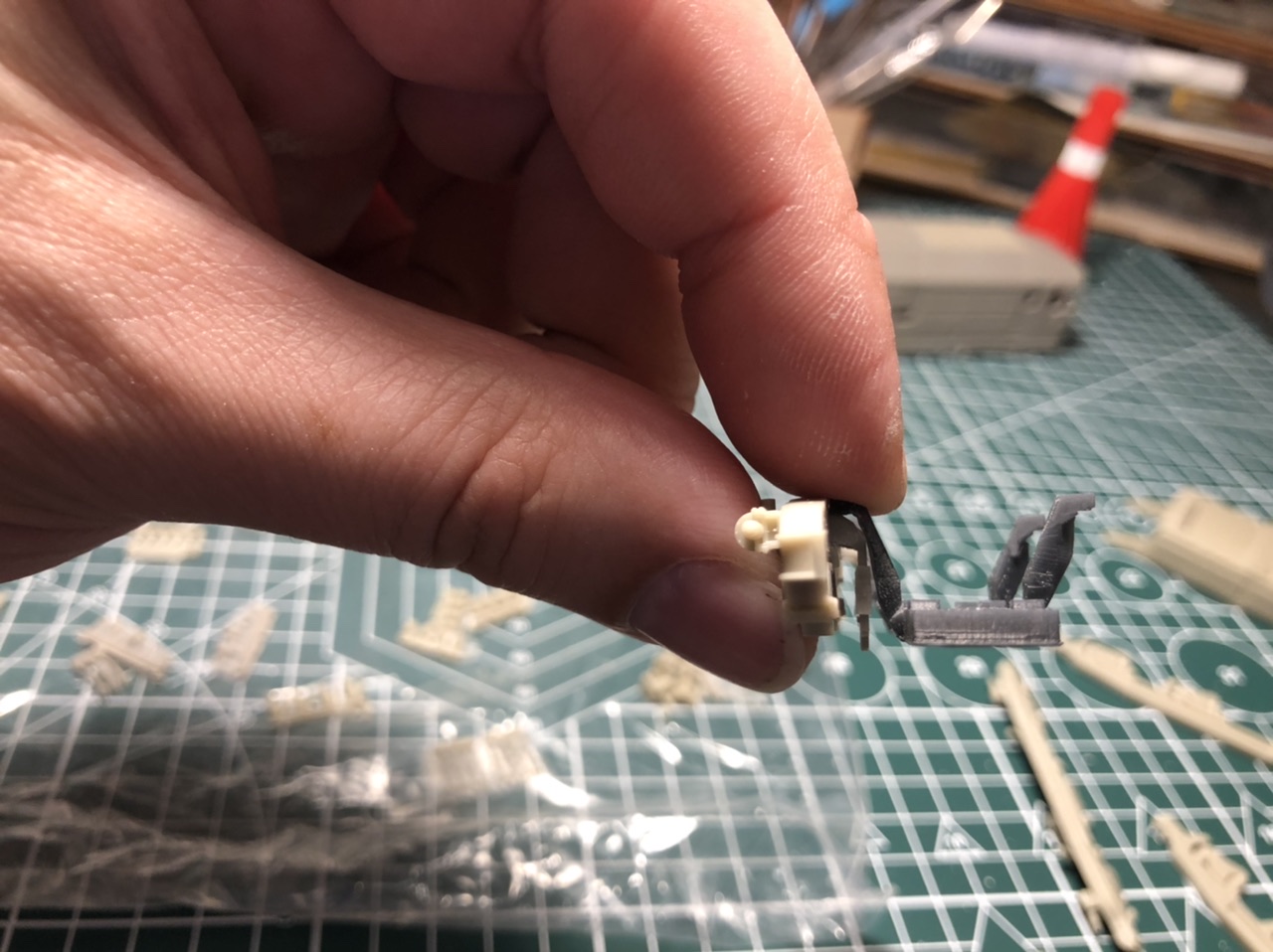

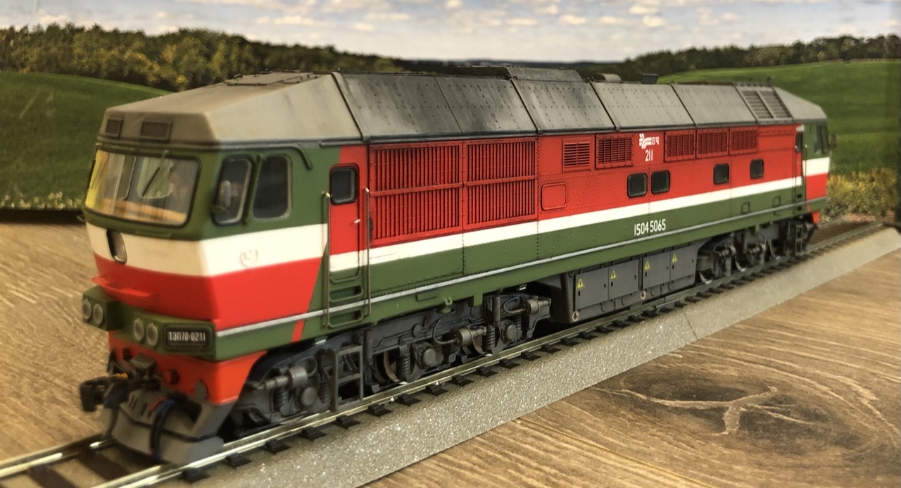

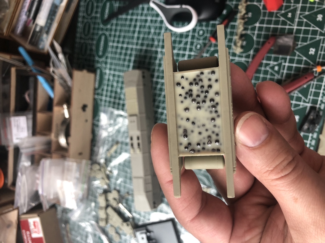

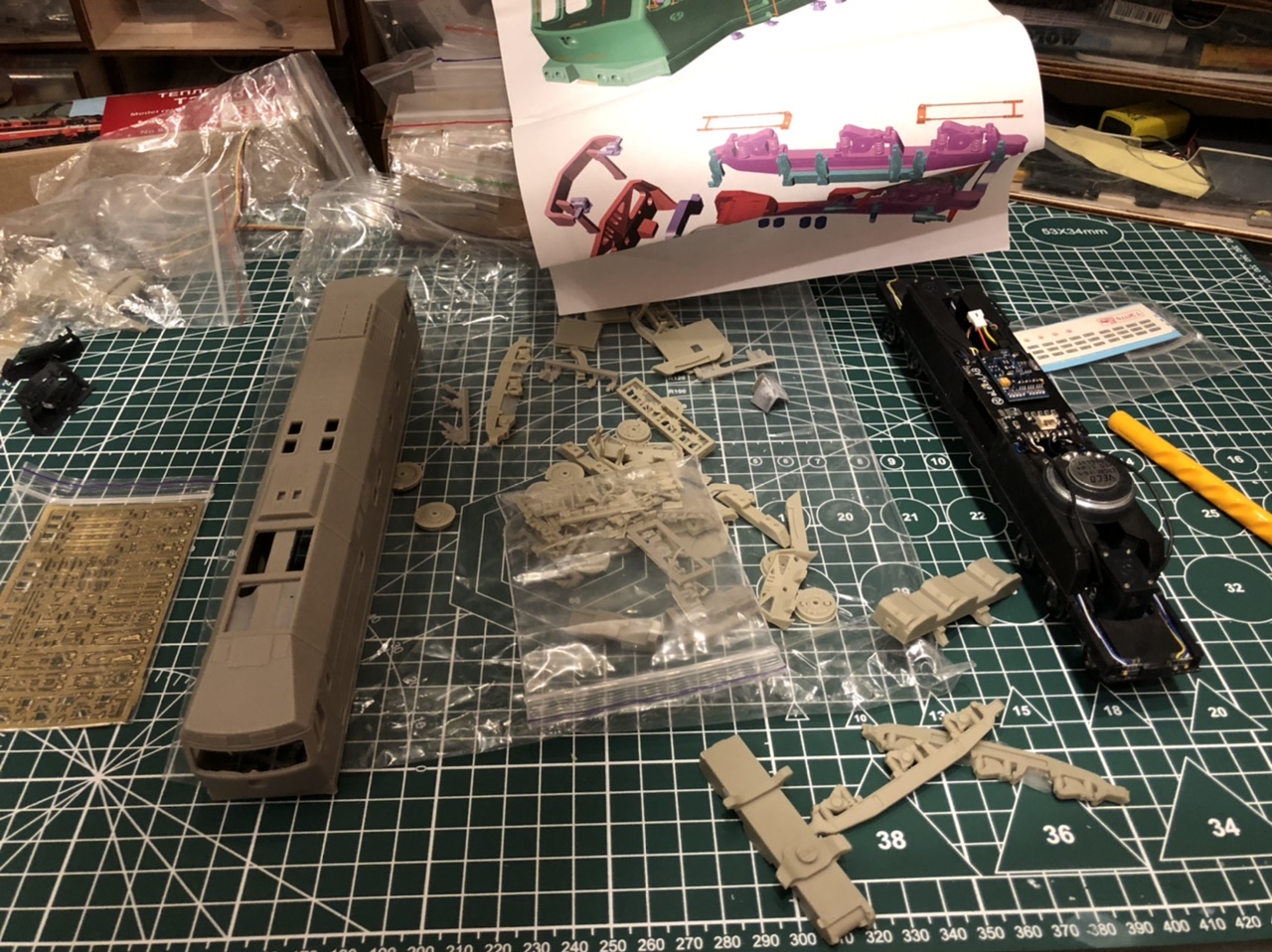

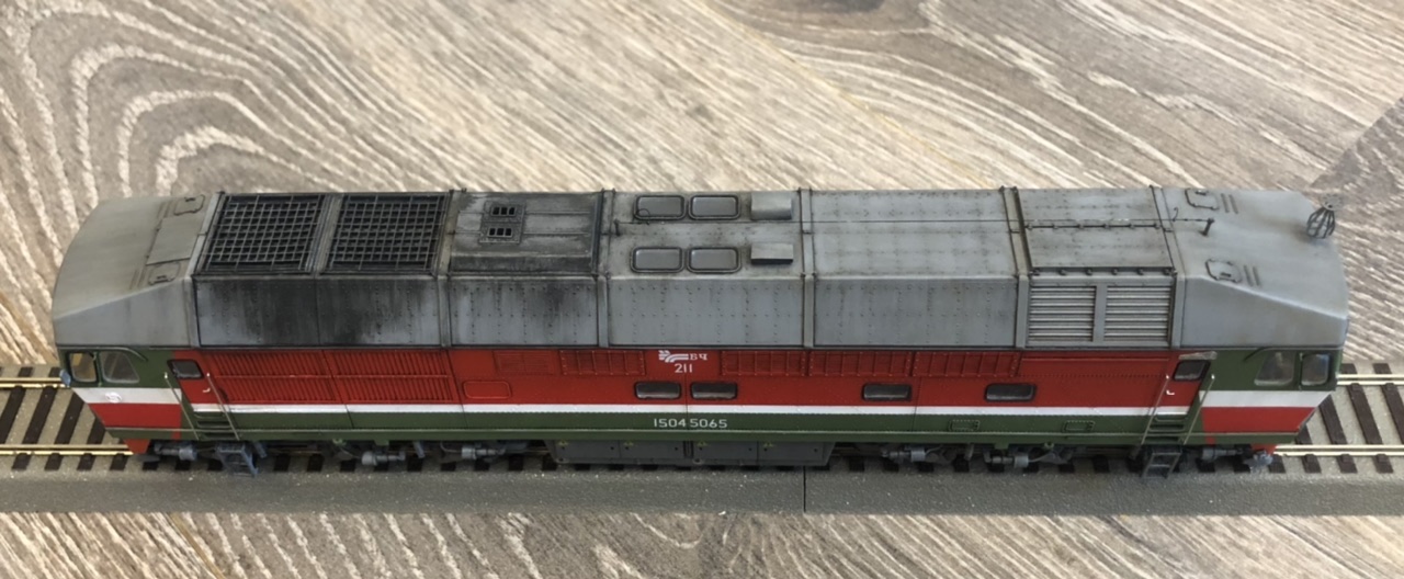

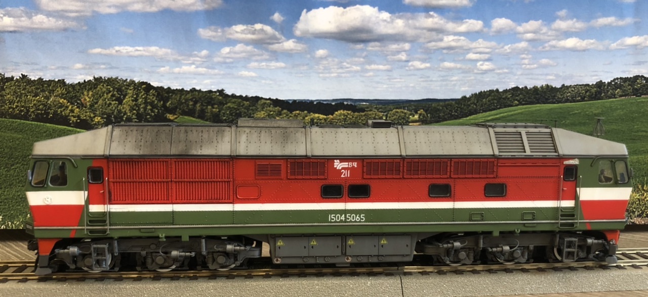

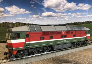

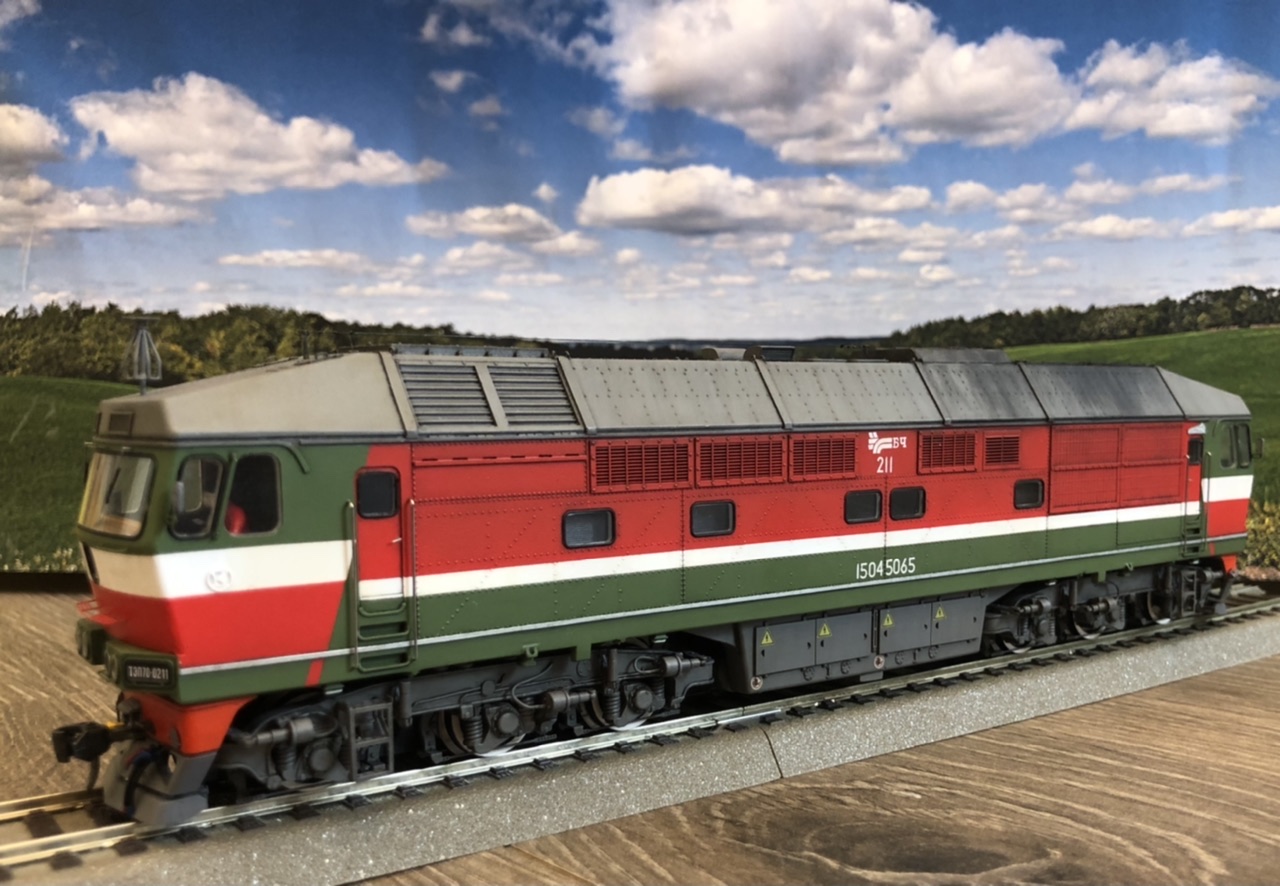

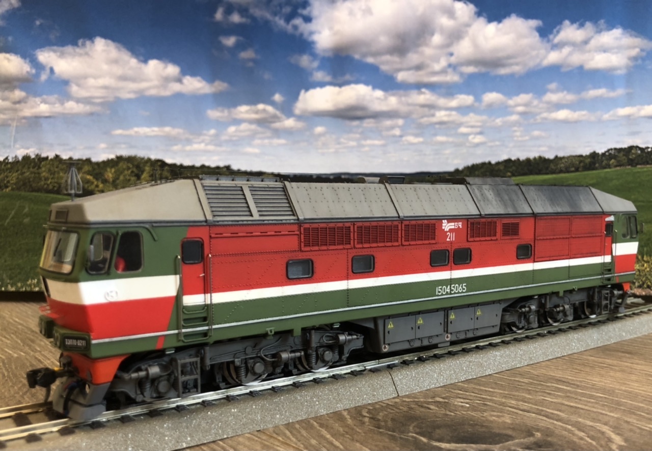

Всем привет!
Завершилась очередная стройка в 1/87; Н0 масштабе от фирмы RTM - ТЭП70.
Ходовая часть и электроника от Александра Локшина.
Звуковой декодер Моделдепо.
И пару небольших допов от фирмы СвеТТофор - это УКВ антенна и от ArtModel дверные ручки.
Краску, грунт, смывку, фильтры использовал от Tamiya.
Некоторую смывку и пигменты от ZIPmaket.
Окраску локомотива выполнил в цветах Белорусской железной дороги (БЧ). К слову, он до сих пор трудится в Беларуси.

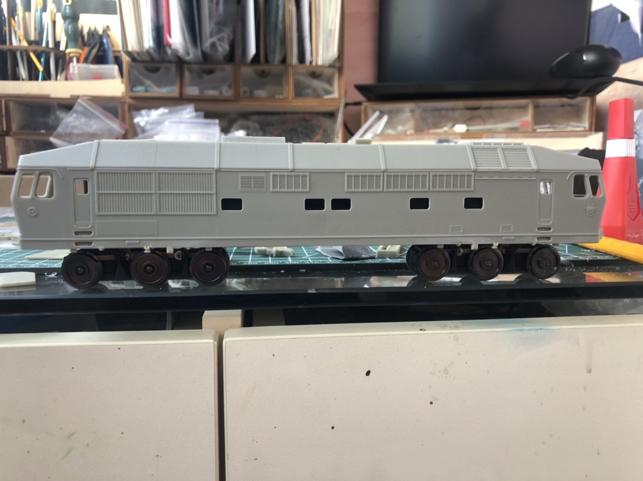

Предисловие о качестве кита..
Каждый раз, когда открываю коробку с китом от этой фирмы начинается небольшой головокружительный восторг. Во первых - это качество! Оно великолепное и на мой, не очень большой опыт, лучшее, наверное, что сейчас производится в китах. Во вторых - это количество деталей.., когда смотришь на них, думаешь, как все это собрать, но с инструкцией и фото в интернете все становится понятно и легко. Ну и в третьих - это детализация, когда склеиваешь все во едино, смотрится отлично, но в этом есть и небольшой минус, если модель делается ходовой, приходится или что то не вклеивать или подтачивать или сдвигать.
Теперь о проделанной работе.. Текст буду копировать из своих постов в вк где выкладывал промежуточные этапы работ, ну и немного его редактировать, надеюсь все будет понятно..

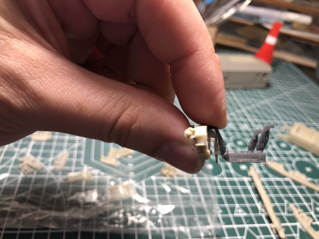

Изначально посрезал облой на окнах, местами он был толстый и тяжело было срезать, что б не повредить сами проемы, но вроде справился.. Подогнал окна, это сложный процесс, как и на ТЭП60 они больше проемов, не понятно, почему производитель не может сделать их на несколько десятых мм меньше..
Далее на юбку кузова вклеил мелкие деталюшки, здесь тоже возникла небольшая сложность, посадочные места оказались меньше (видно из-за усадки смолы..) чем сами детали, пришлось их расширять, а щели получившиеся зашпаклевать... Так же на кузов приклеил все остальные детали, буферный брус с горизонтальным расположением фонарей. На крыше вклеил стойки антенны из прутка диаметром 0,6мм. Спаял корпус трубы, перемычек не было в комплекте, вырезал и так же впаял их.
Далее очистил боковины телег от мелкого облоя, приклеил все детали к ним, спаял лесенки из фототравления. Собрал телеги. Тормозные колодки немного пришлось сточить, что б не цепляли колеса, так же немного подточил крепления на которые их нужно приклеить. Сделал имитацию шлангов и трубопроводов... Приклеил тяги.
Вернулся к кузову и просверлил все нужные отверстия, на крыше вклеил рым.болты.Собрал метельники.
Далее перешел к покраске.
Загрунтовал все детали кроме поручнев тамиевским грунтом из баллона.
Начал покраску.. Сначала на кузове покрасил белую полосу, нанес маски. Потом покрасил крышу, потому, что маски удобнее наносить.., нанес маски. Далее нанес красный цвет и маски. Ну и наконец зеленый цвет. Были выявлены небольшие подпылы, поэтому опять нанес маски и подкрасил..
Так же были покрашены кабины, метельники и бак с телегами..
После покраски, нанес на модель глянцевый лак, далее сделал смывку, приварил декали. Прокрасил черным уплотнители окон и прожекторов. Обвел БФ серебристым маркером. Далее покрыл модель матовым лаком и нанес коричневый фильтр, потом сымитировал на крыше копоть смыкой от ЗИП «копоть» и пигментом так же от ЗИП «сажа». Покрыл модель полуматовым лаком. Далее вставил стекла, на лобовые приклеил поперечину на двухсторонний скотч, на супер клей не стал клеить побоялся, что помутнеет.
Далее были покрашены трапики и поручни, кроме поручней в кабины, и вклеены, ручки дверей сделаны из фототравления от АртМодель.
В кабины вклеил машинистов, в прожекторы вставил светодиоды и так же, как делал на ЧС7, отражатели вставил от фирмы Elf.
Далее прикрутил метельники к ходовке, вклеил кабины в кузов, кузов одел на ходовку, приклеил бак.
Ну и заключительный этап.., закончил сборку вклеиванием поручней в кабины, их сделал из стальной нержавеющей проволоки 0,4мм.Изначально хотел точеные кругляшки сделать на углах, нашел токаря-ювелира, он согласился выточить.., но прошло какое то время, он мне отписался, что ничего не получается..
Натянул тросовую антенну. Вклеил «телеги» на крышки редукторов ну и в общем все собралось)
Небольшое видео с ютюба, проверка функционала режимов работы:
https://youtu.be/7he6zait2_0
Чуть позже еще закину видео как катается..
