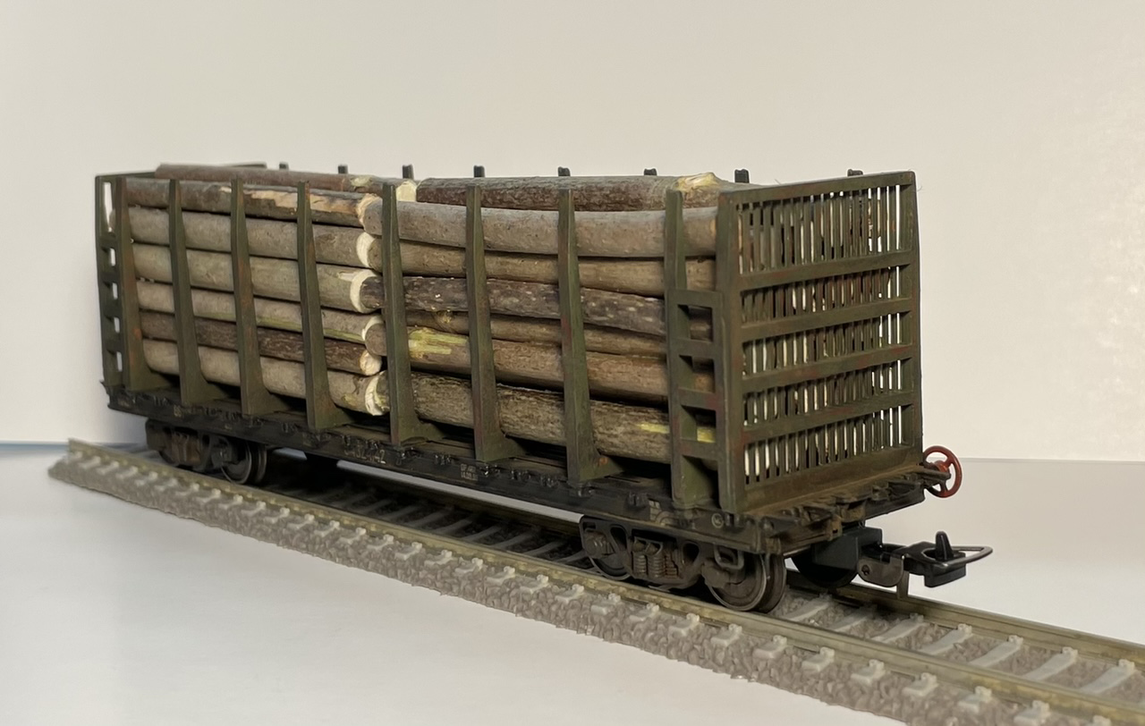

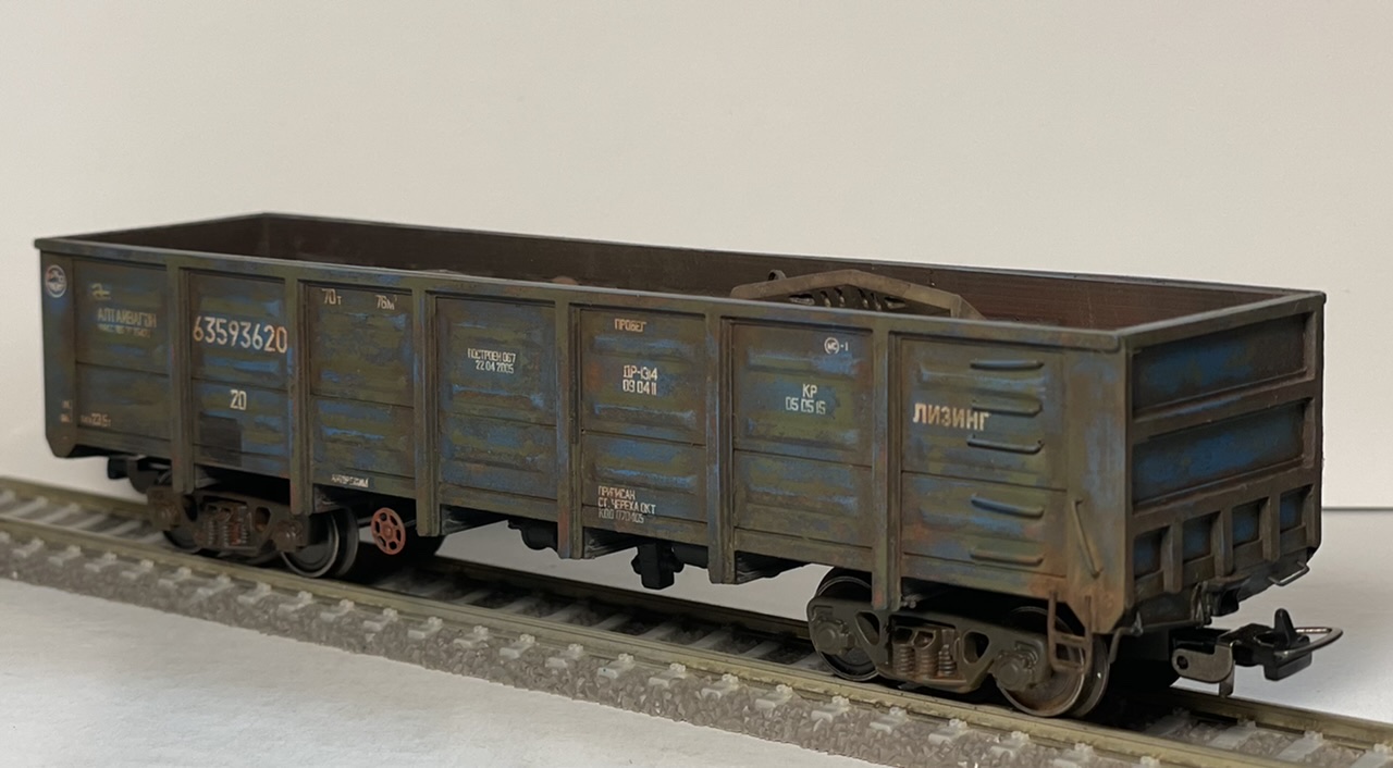

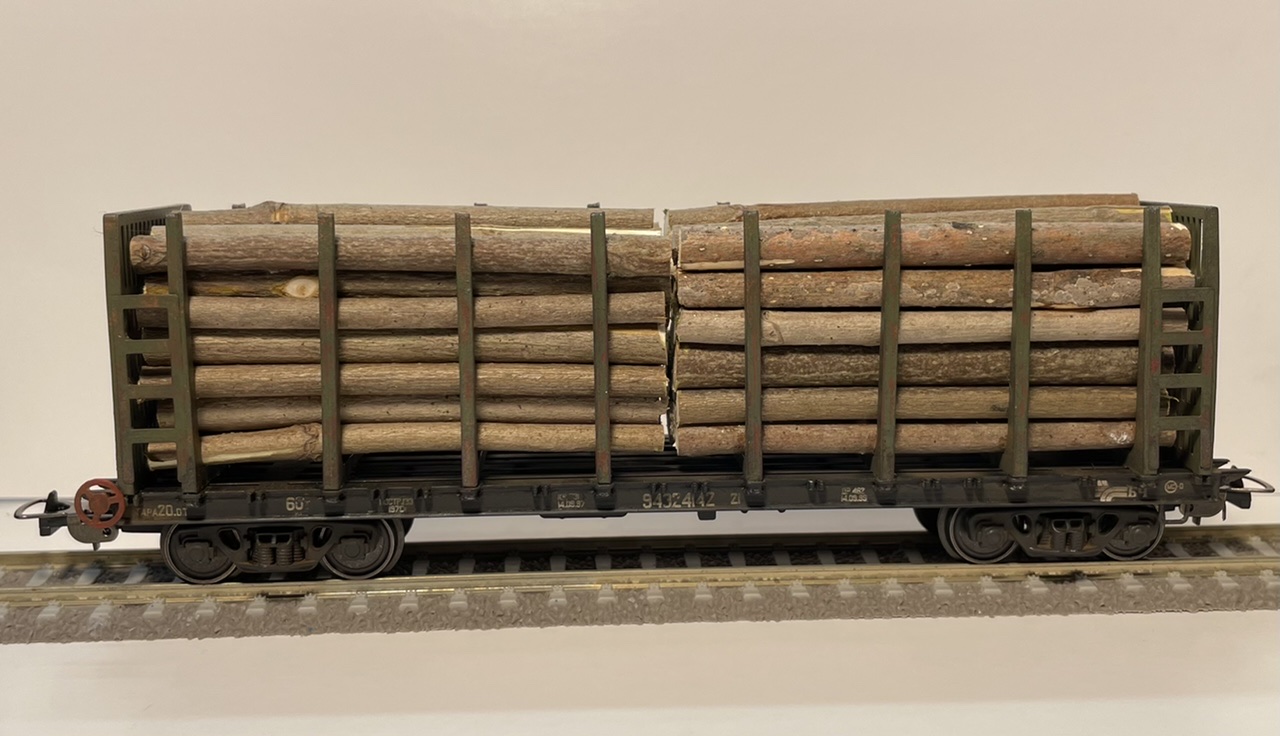

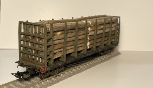

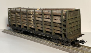

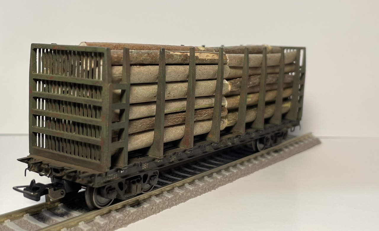

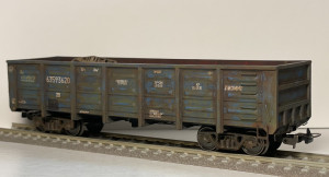

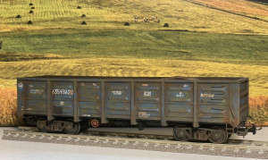

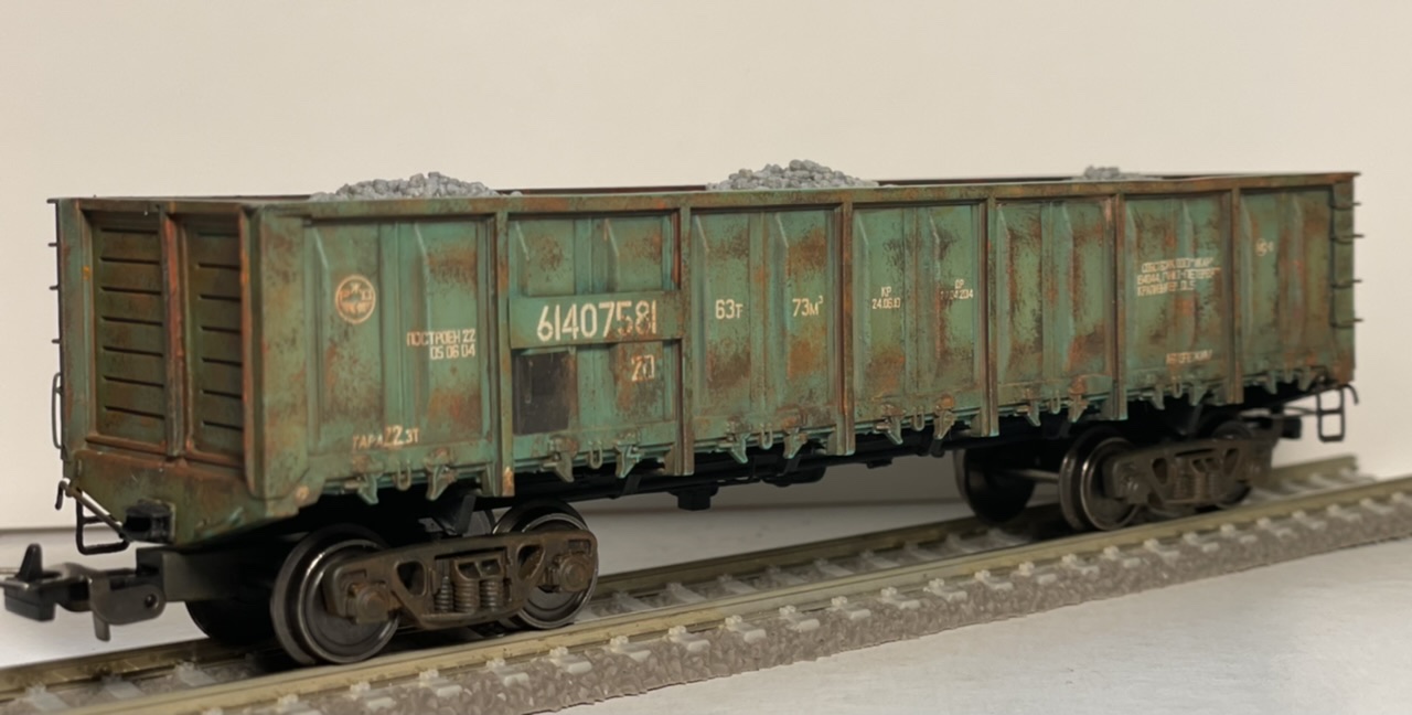

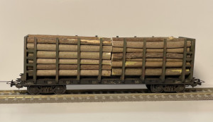

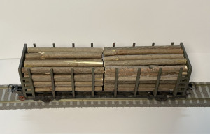

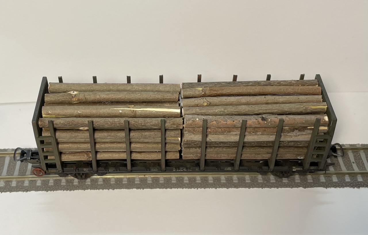

Всем привет очередной покрашенный вагон вышел в свет)
Вагон платформа (лесовоз) 13-4012.
Кит Ивана Семенова напечатанный на 3d принтере, сцепки накидная петля и кол.пары (металл) - АлиЭкспресс.
Масштаб 1/87.
Грунт из баллона Tamiya.
Краску использовал от Tamiya серии Lp и акриловые от Mig и Pacific88.
Декали Никиты Третьякова.
Пигмент ZipMaket.
«Дрова» из леса)
Лесенки и расцепители из проволоки, крепление расцепителей ArtModel.
Видео по сборке прилагаю)
Has thanked: 532 times
Been thanked: 552 times
Шикарная работа Степан :!: :!:

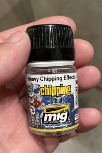

А эффект "сколы" ты какой конторы используешь?.. ты сколы только кистью жёсткой делал? или и чем то твёрдым типа зубочисток сдирал краску?
Брёвнышки некоторые как по мне уж слишком ровненькие и идеальные :roll: , а так вообще Шик :!: 8-)
..и ролик приятно смотрится :!: 8-) .. Мне понравилось :!:

Спасибо Александр, сколы впервые пробовал при помощи этой жижи наносить.. использовал от «святого» Мигеля)) Видео использования этой жидкости не очень много.. но примерно смысл был понятен..Сдирал только кистью..
Бревна специально по ровнее выбирал) что б проще укладывались)

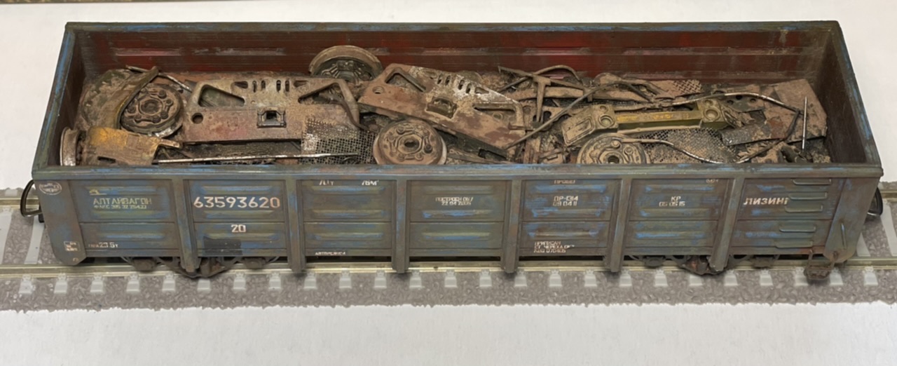

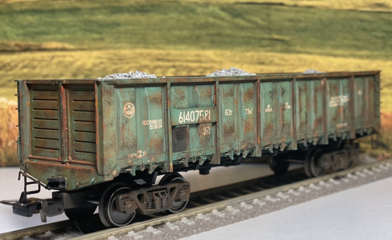

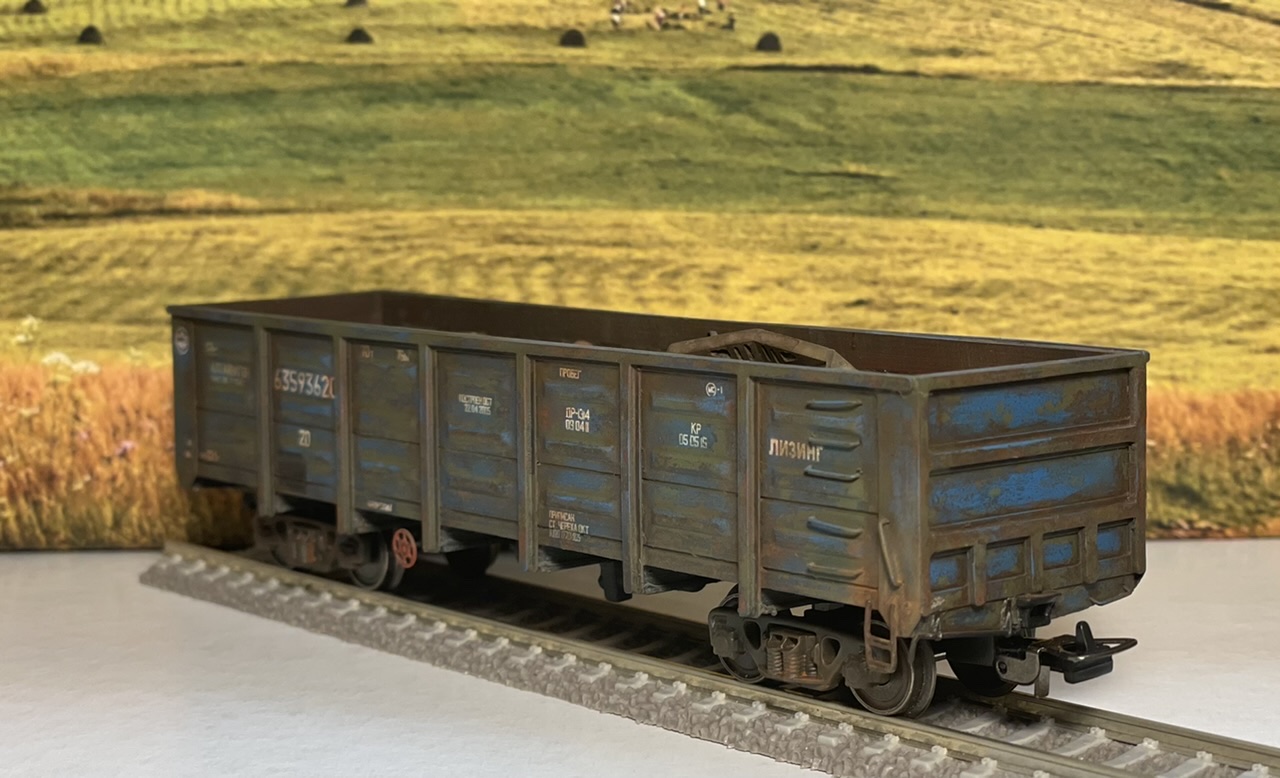

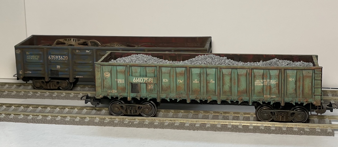

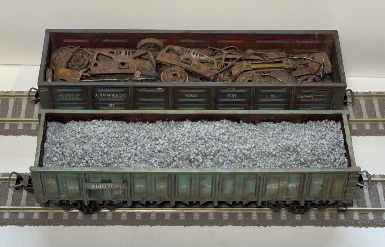

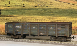

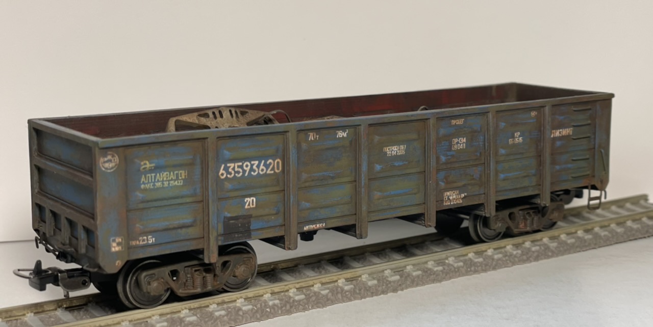

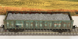

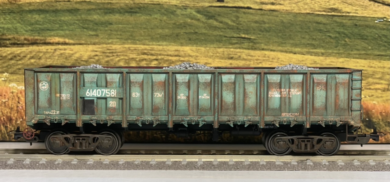

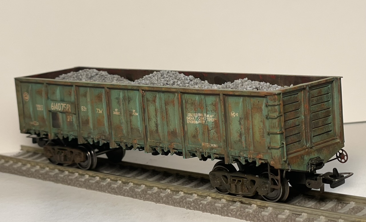

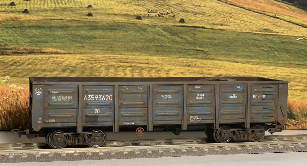

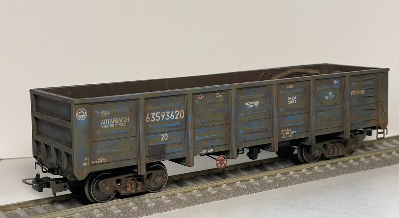

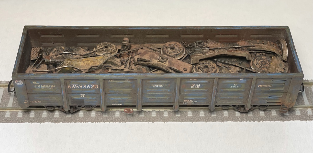

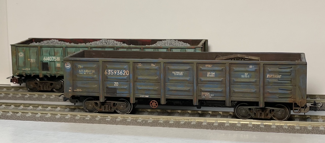

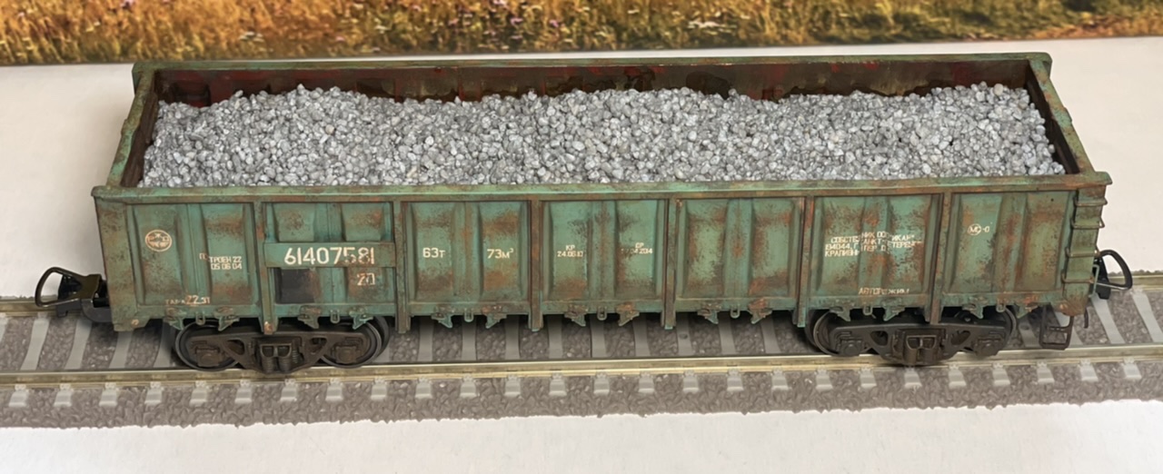

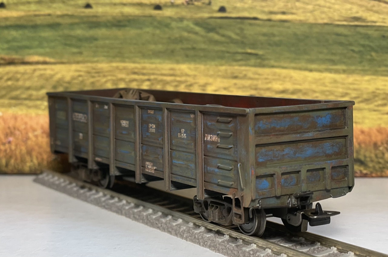

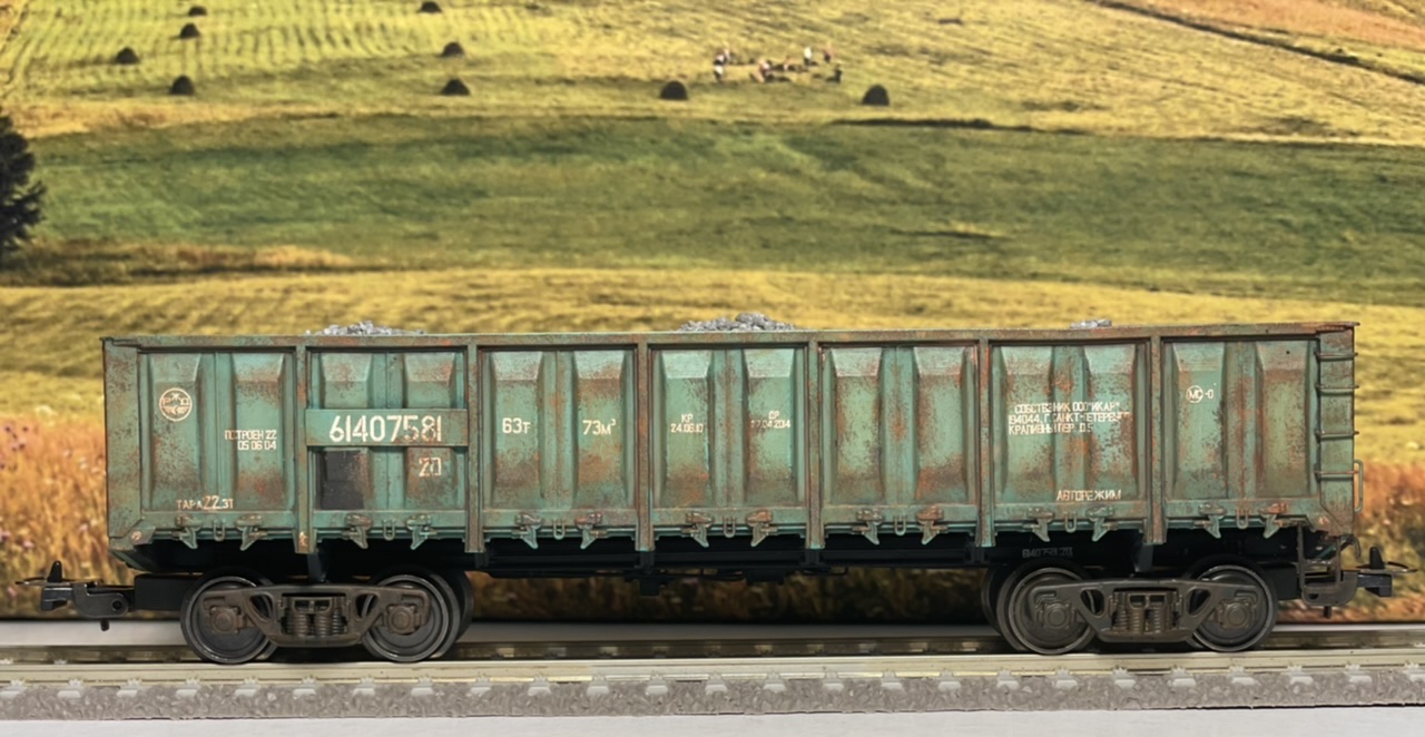

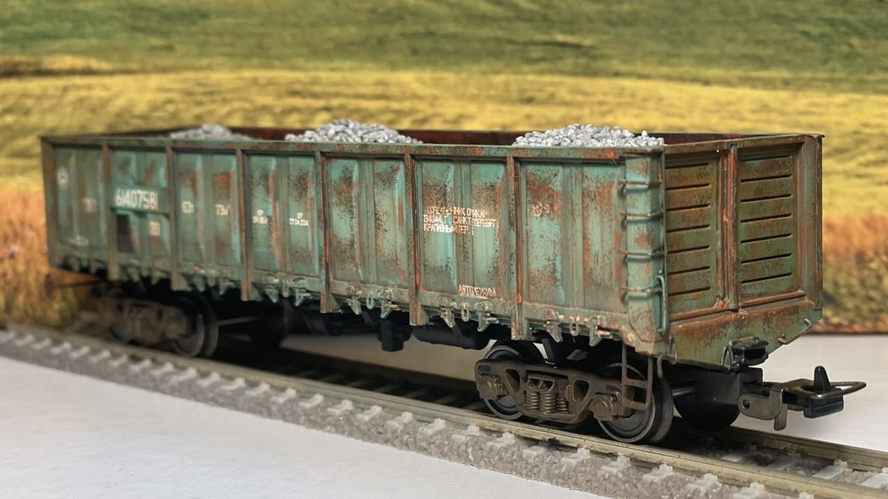

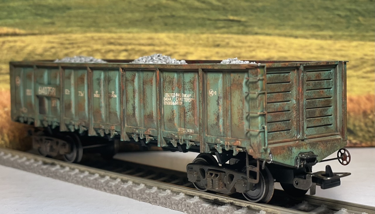

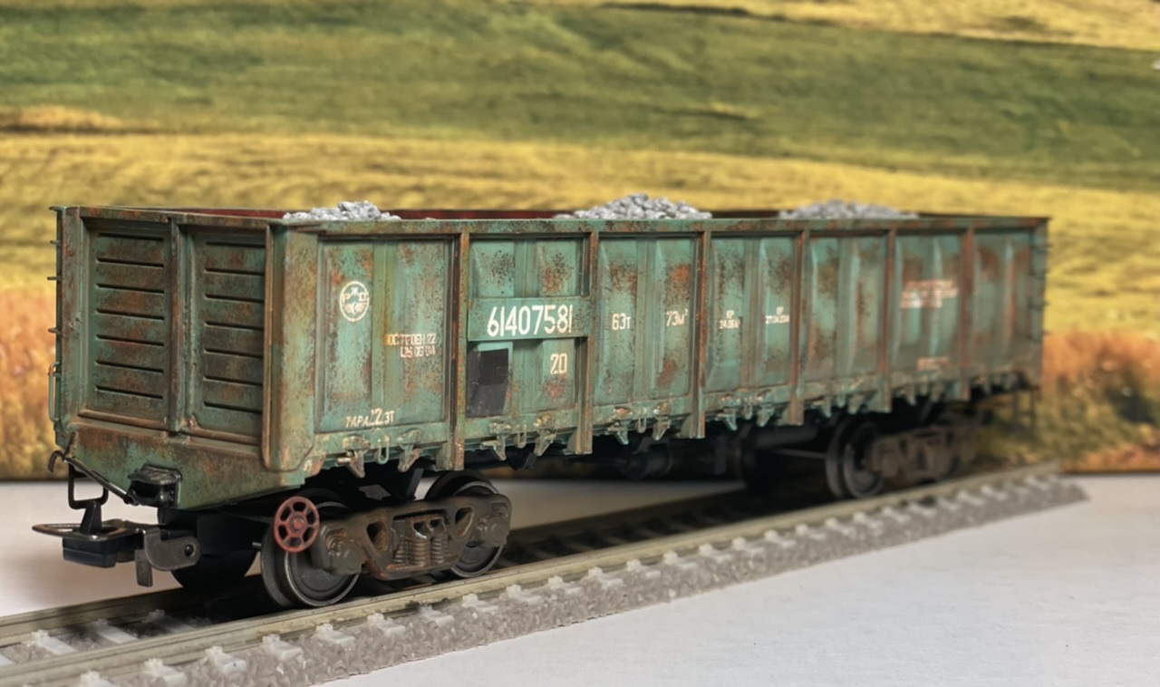

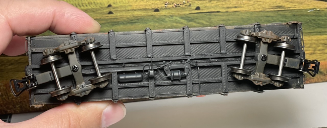

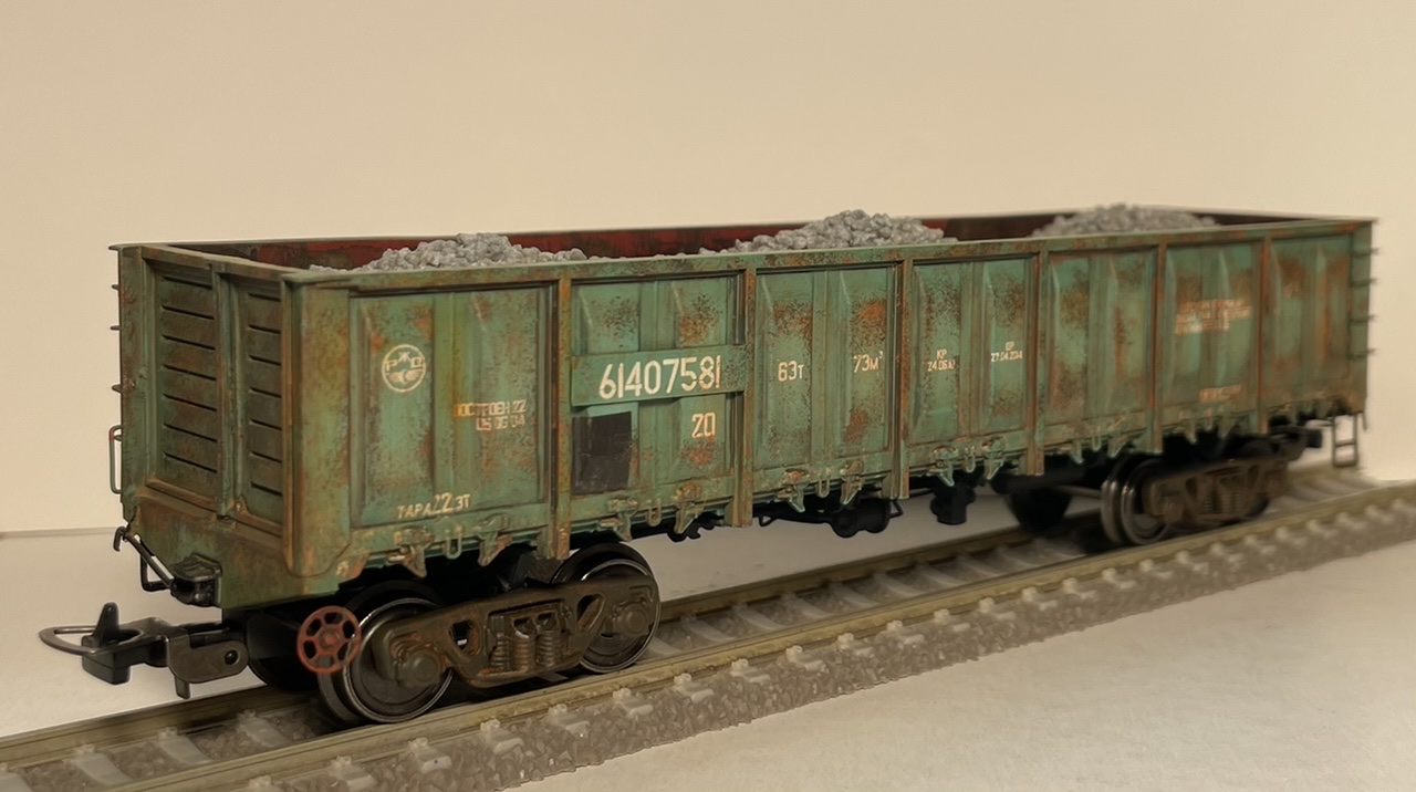

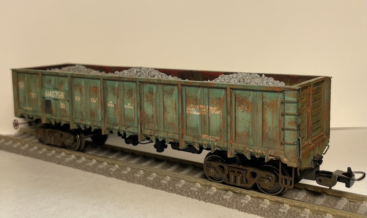

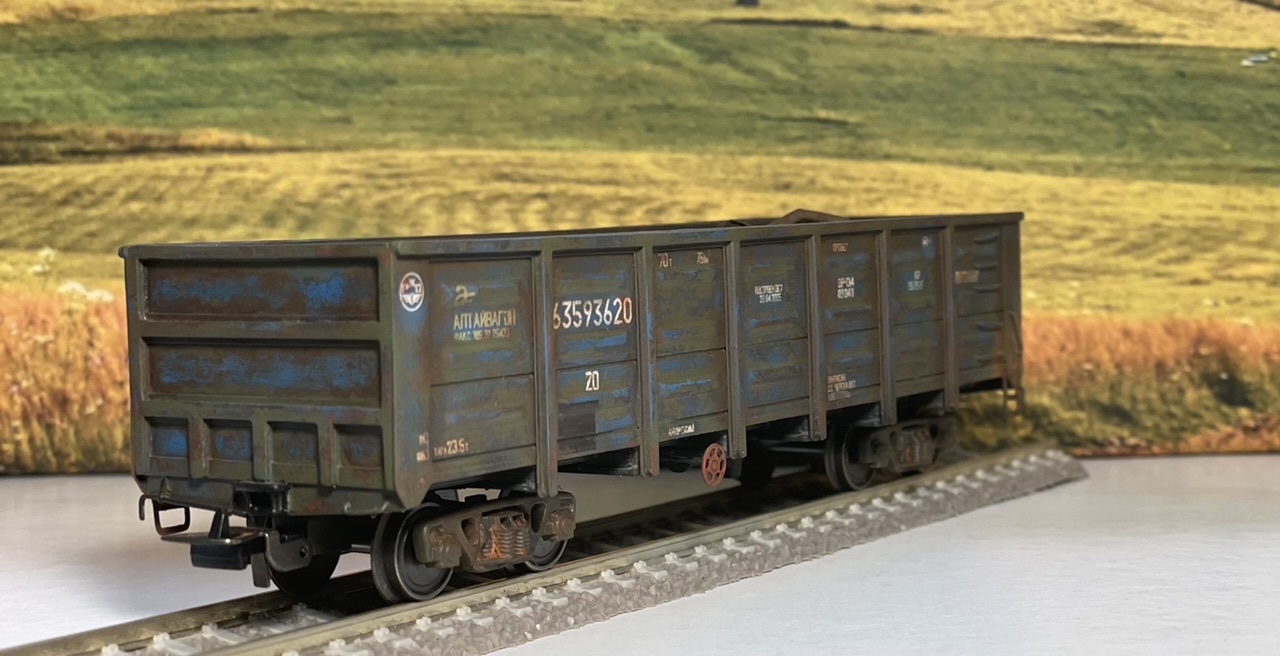

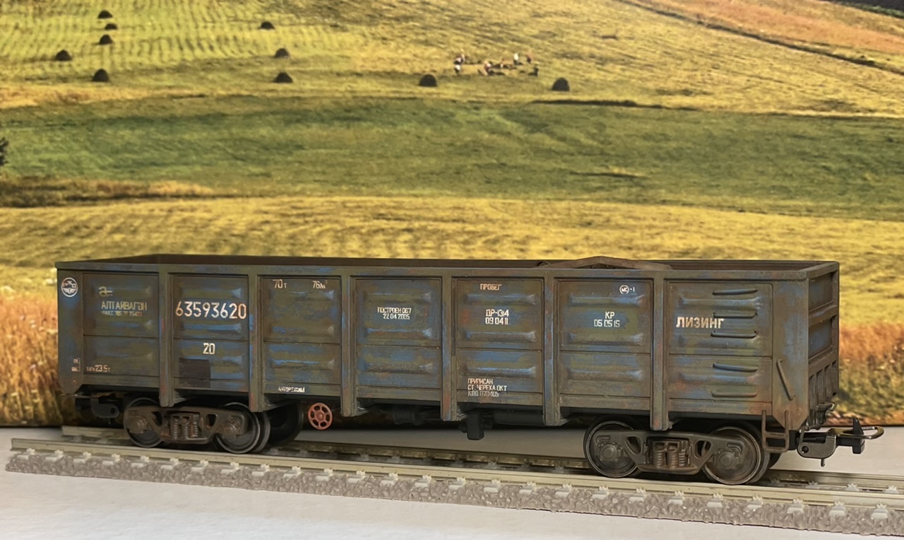

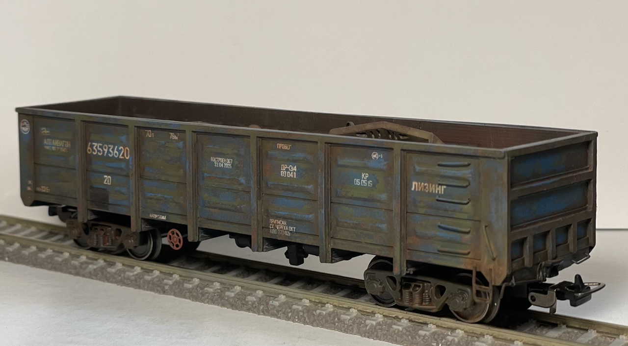

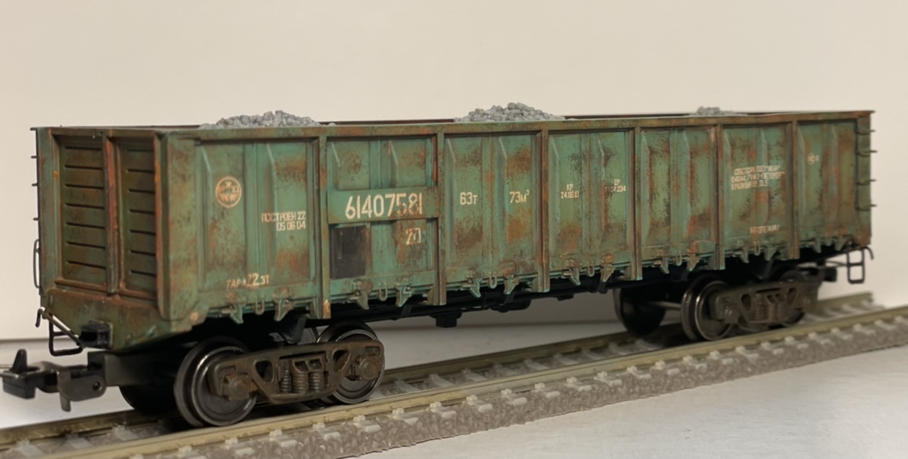

Привет всем.

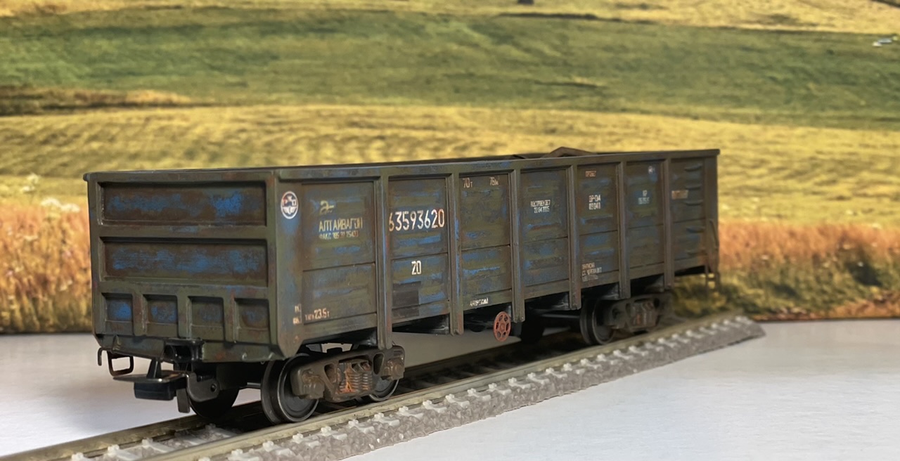

Покрасил парочку полувагонов. Кит полувагона 12-532 выполнен из смолы, а 12-1592 напечатан на 3d принтере. Оба кита Ивана Семенова.
Поручни, лесенки, расцепители и подвагонка сделаны из проволоки. Крепления расцепителей и штурвалы ручного тормоза от ArtModel. Колесные пары и сцепки с АлиЭкспресс.

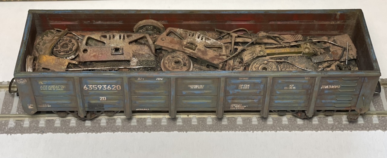

В 12-1592 загрузил металлолом - остатки от китов ТЭП60 и ТЭП70, а так же обрезки фототравления, куски проволоки, сетки и т.д. В 12-532 насыпал гравий от R-land.
Краски использовал от тамии серии LP, пацифик88, миг, фильтры так же от тамии, смывка от тамии и зипмакет, пигменты зип макет, акриловые карандаши от АкИнтерактив.
Немного о моделях, кит полувагона 12-532 почти идеален, было немного рытвинок сверху вагона, легко зашпаклевались. Вот с 12-1592 провозился.., шкурил, шпаклевал, шкурил, но полоски все равно остались от печати..
Been thanked: 3652 times
Шикарная работа! :o Вагоны как живые.

Stinky писав: ↑
30 вересня 2021, 12:41
Спасибо
prcmoskva писав: ↑
30 вересня 2021, 12:13
...Покрасил парочку полувагонов...
Вагоны "культовые" :geek: :!:, роскошный везеринг :!: 8-),.. Классная работа 8-).
Груз металлолом, особенно хорош :!: 8-) ..

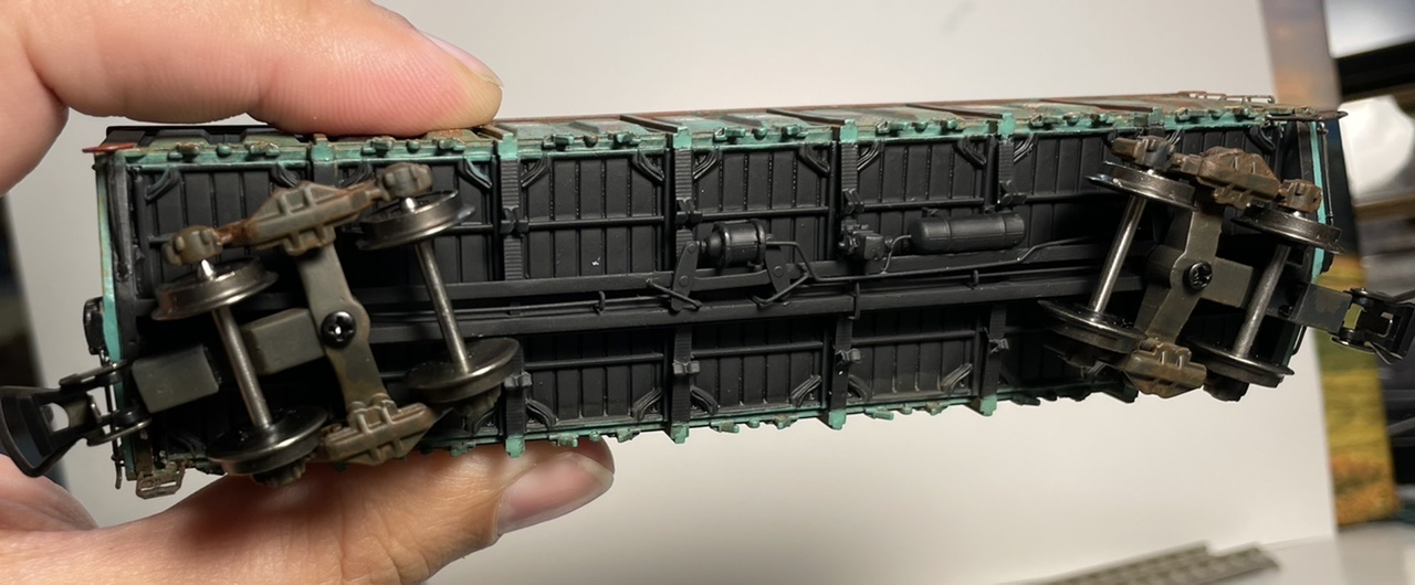

prcmoskva писав: ↑
11 липня 2021, 19:47
Leonid Popov писав:Степан, спасибо за информацию! А сфоткать снизу свой "тапок" можете? Вы не стачивали немного выступающие части по днищу, которые отдельными детальками в ките идут?
Нет, не стачивал.., но думаю лучше подточить, ход телеги побольше будет.. Но я метельники перемещал.., да не правдоподобно.., но r2 начал проходить.., смещал на пару мм к краям корпуса.. завтра низ сфоткаю и метельники и покажу как должно быть и как получилось у меня.. и кстати на телегах пружины (отбойники), я не знаю как правильно называются.., если делать ходовым лок, то лучше их не клеить или так же стачивать пару звеньев.., так же завтра сфоткаю и покажу
Такой вопрос не праздный, Степан - а шкворень в тележке где находится по расстоянию между первой и третьей колпарами в этой ходовке? (середина тележки, ближе к первой колпаре или как-то еще?). Дело в том, чтобы отклонение тележки за метельником было минимальное, чтобы рама тележки не задевала за близкостоящий метельник, надо шкворень не по середине тележки делать, а в сторону первой колпары двигать. Тогда максимальное отклонение будет в районе бака, правда тогда тележка в случае ТЭП70 будет упираться в поддомкратники, и надо будет их подтачивать. Оптимально конечно нахождение шкворня по середине, тогда отклонение что спереди, что сзади будет одинаковым, и в случае с ТЭП70 тележка не будет задевать поддомкратники.

Иван вы для меня говорите сложными словами))) боковины тележек идут из набора, Саша подгонял под них тележки..
Но поддомкратники нужно было подточить тоже, но нажно было это делать до покраски.., поэтому не стал потом пилить их..

Степан, назову проще ) - ось поворота тележки относительно рамы где расположена?

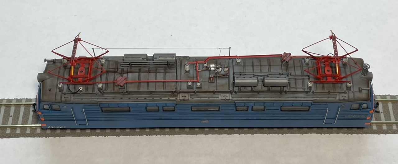

Наконец то смонтировал видео по покраске ТЭП60. Это первый собранный мною локомотив, как описывал ранее здесь много косяков было допущено и при сборке, и покраске.., но у меня есть еще один кит этого локомотива, будем исправляться)
prcmoskva
Повідомлень: 144
З нами з: 21 жовтня 2019, 16:13
Имя: Степан
Has thanked: 59 times
Been thanked: 131 times
Повідомлення prcmoskva »

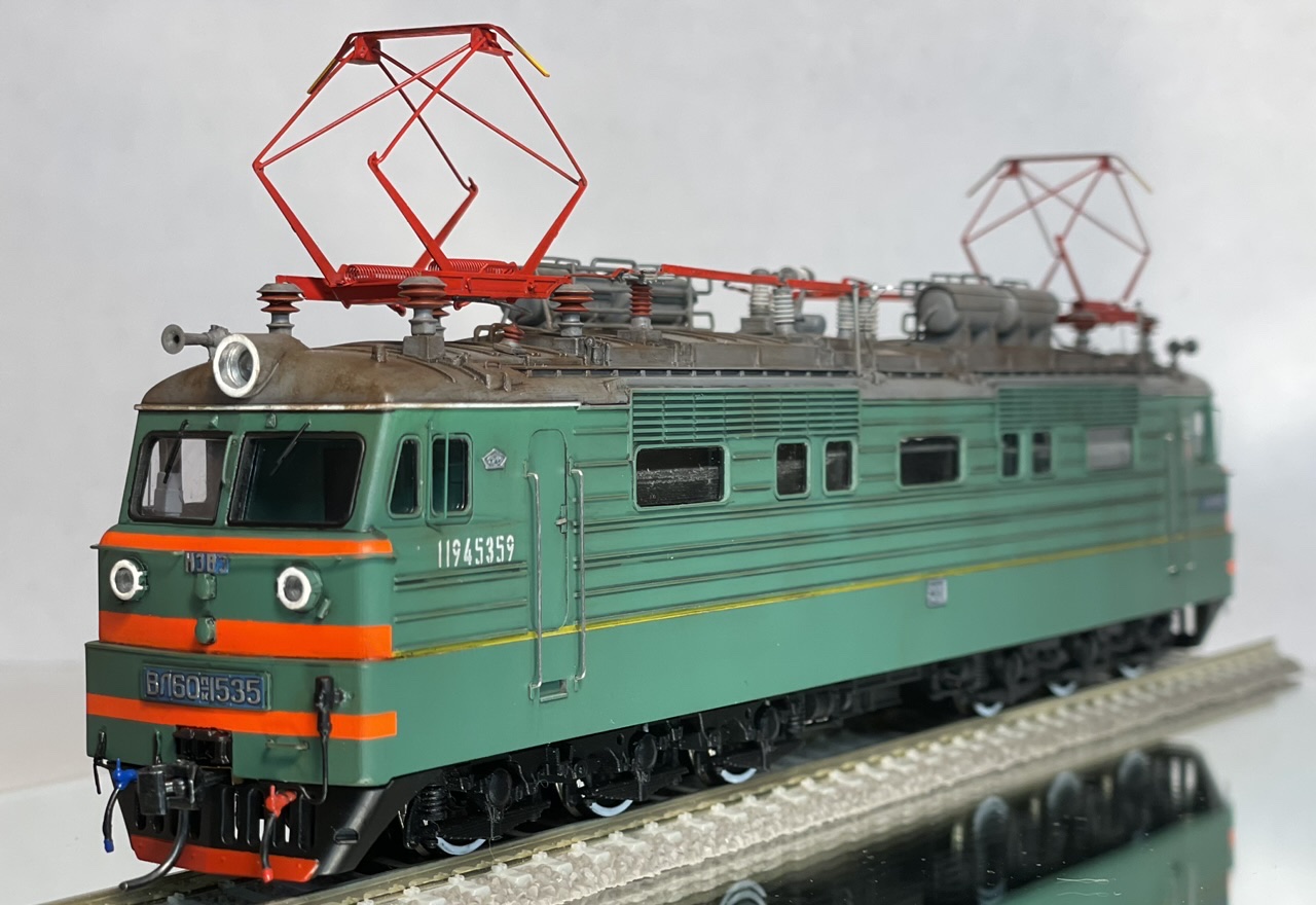

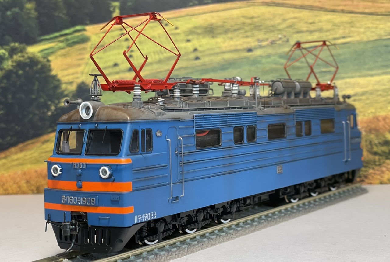

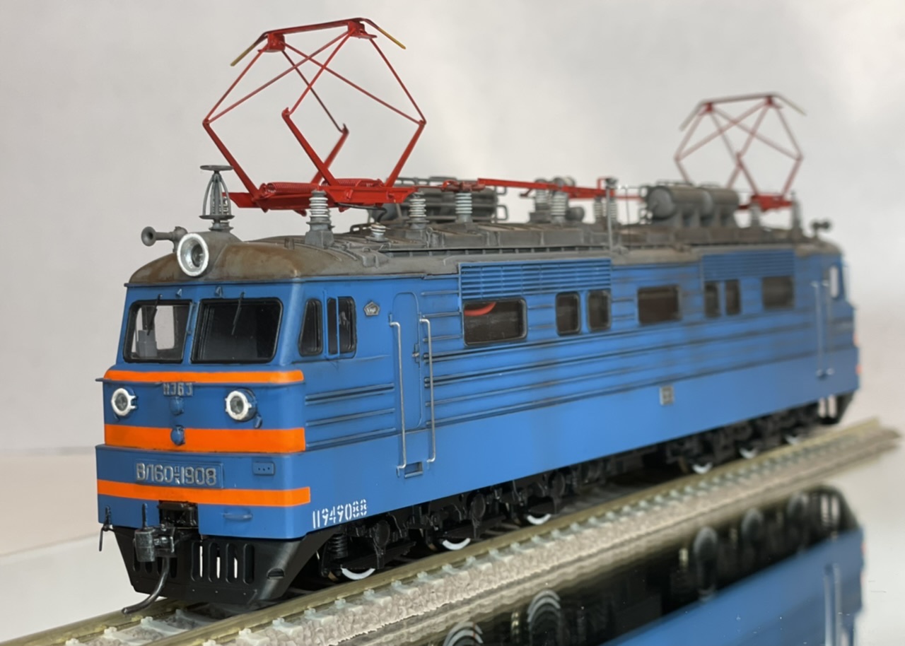

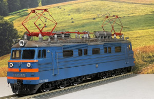

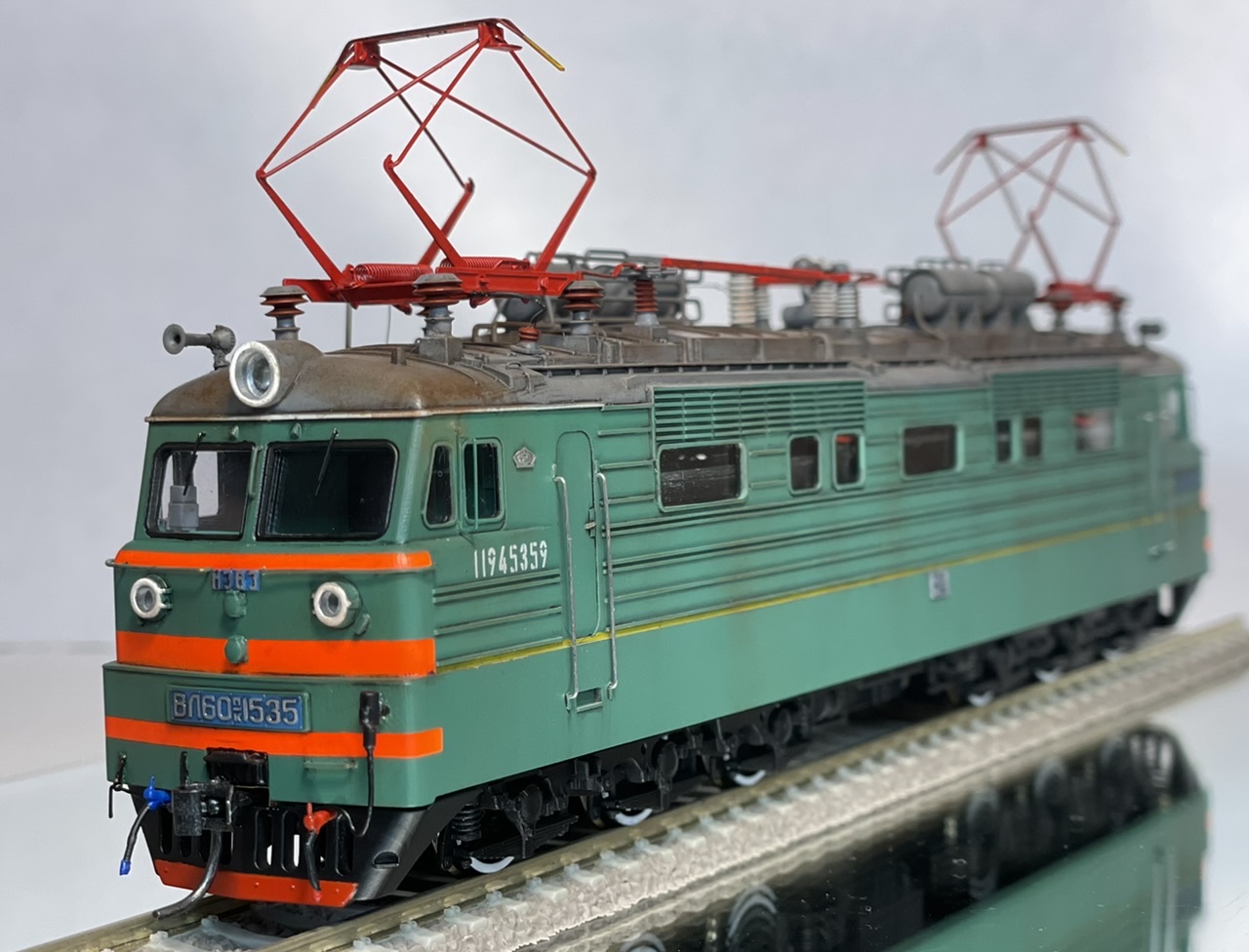

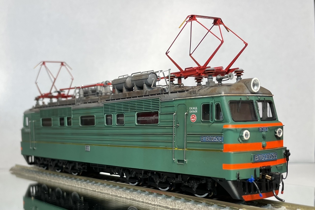

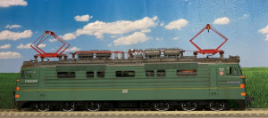

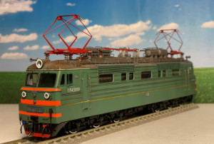

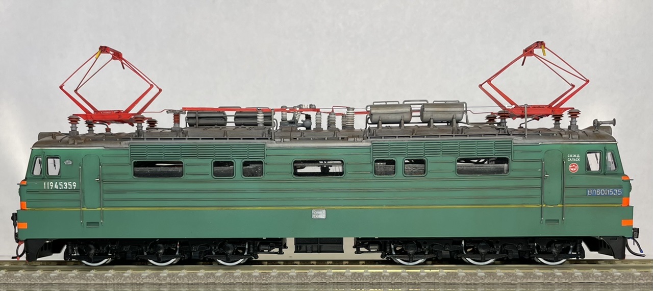

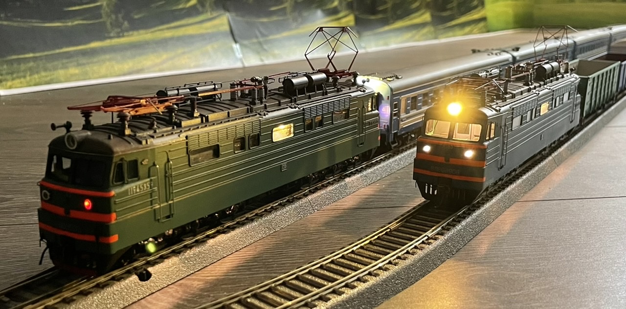

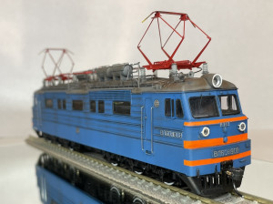

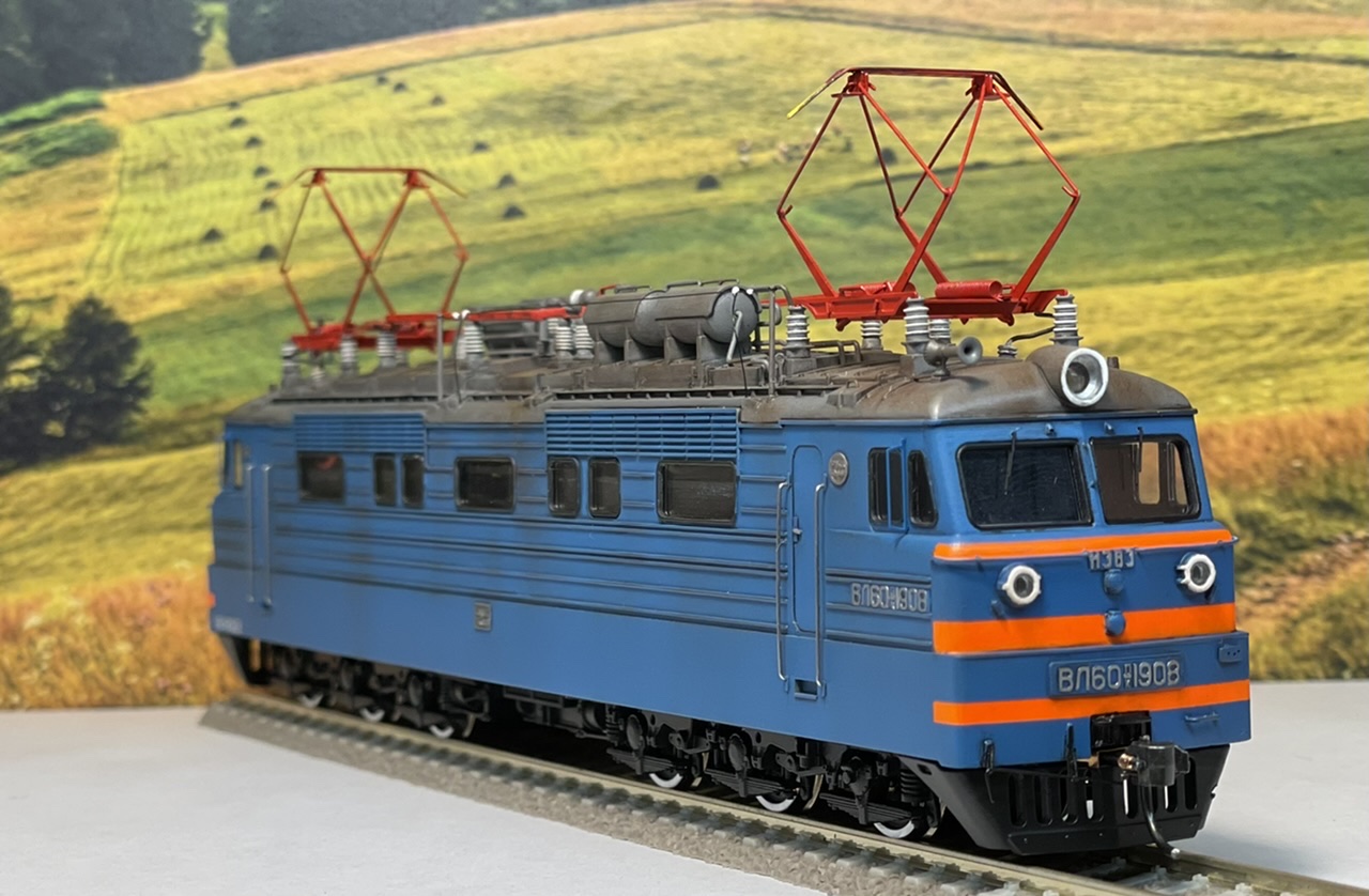

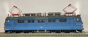

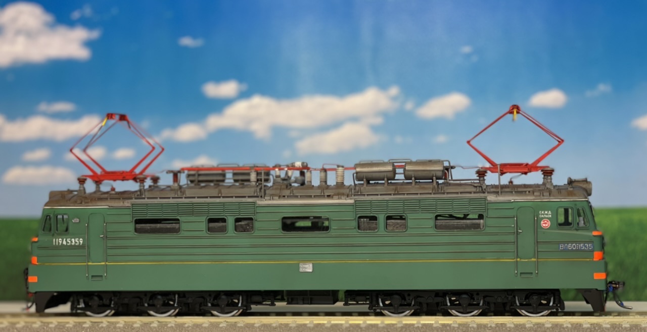

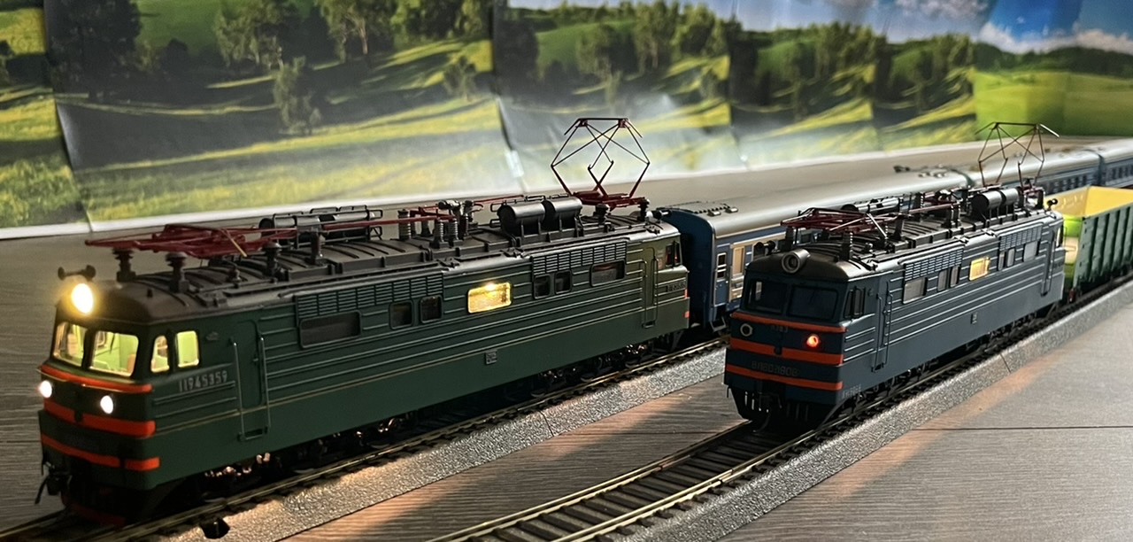

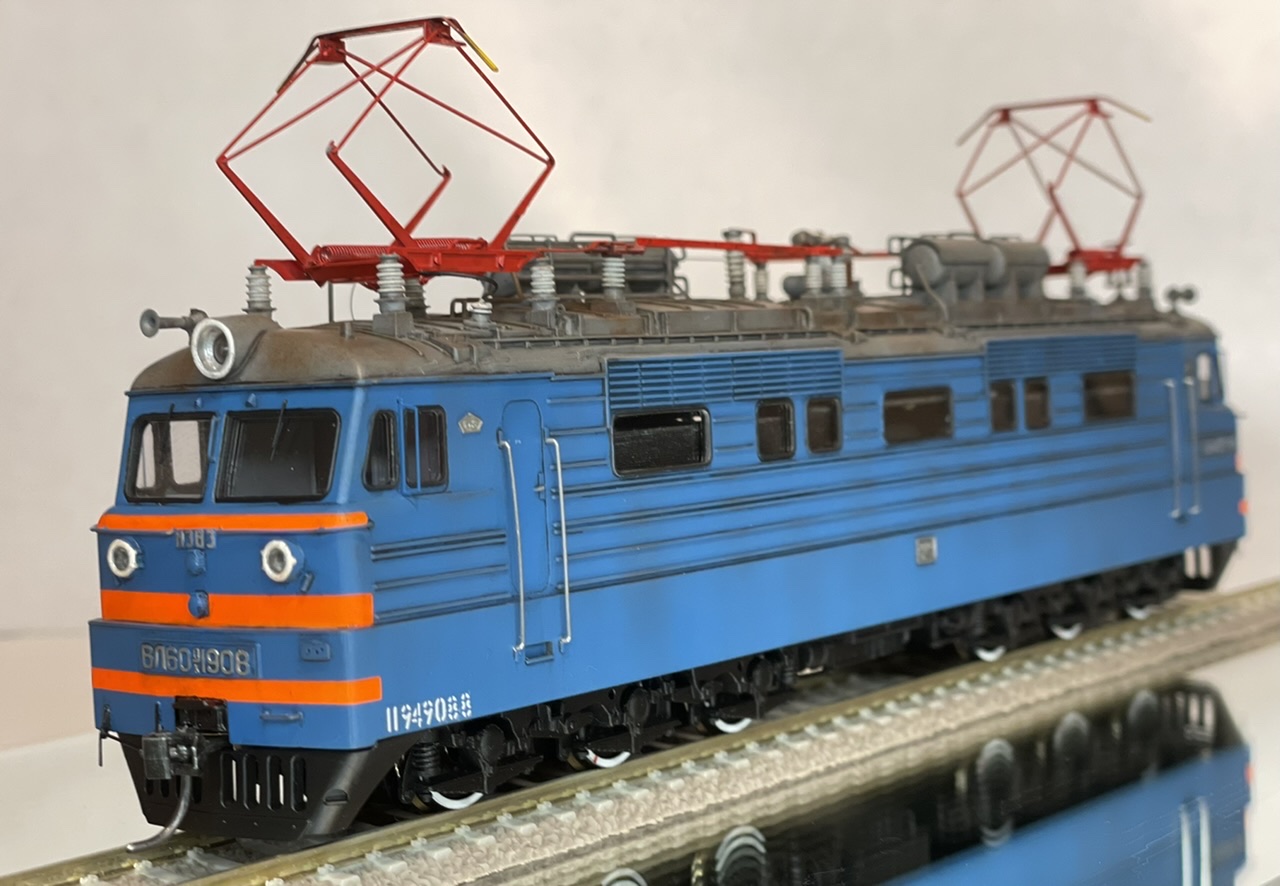

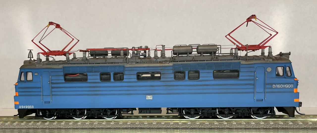

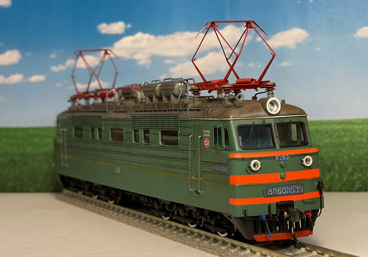

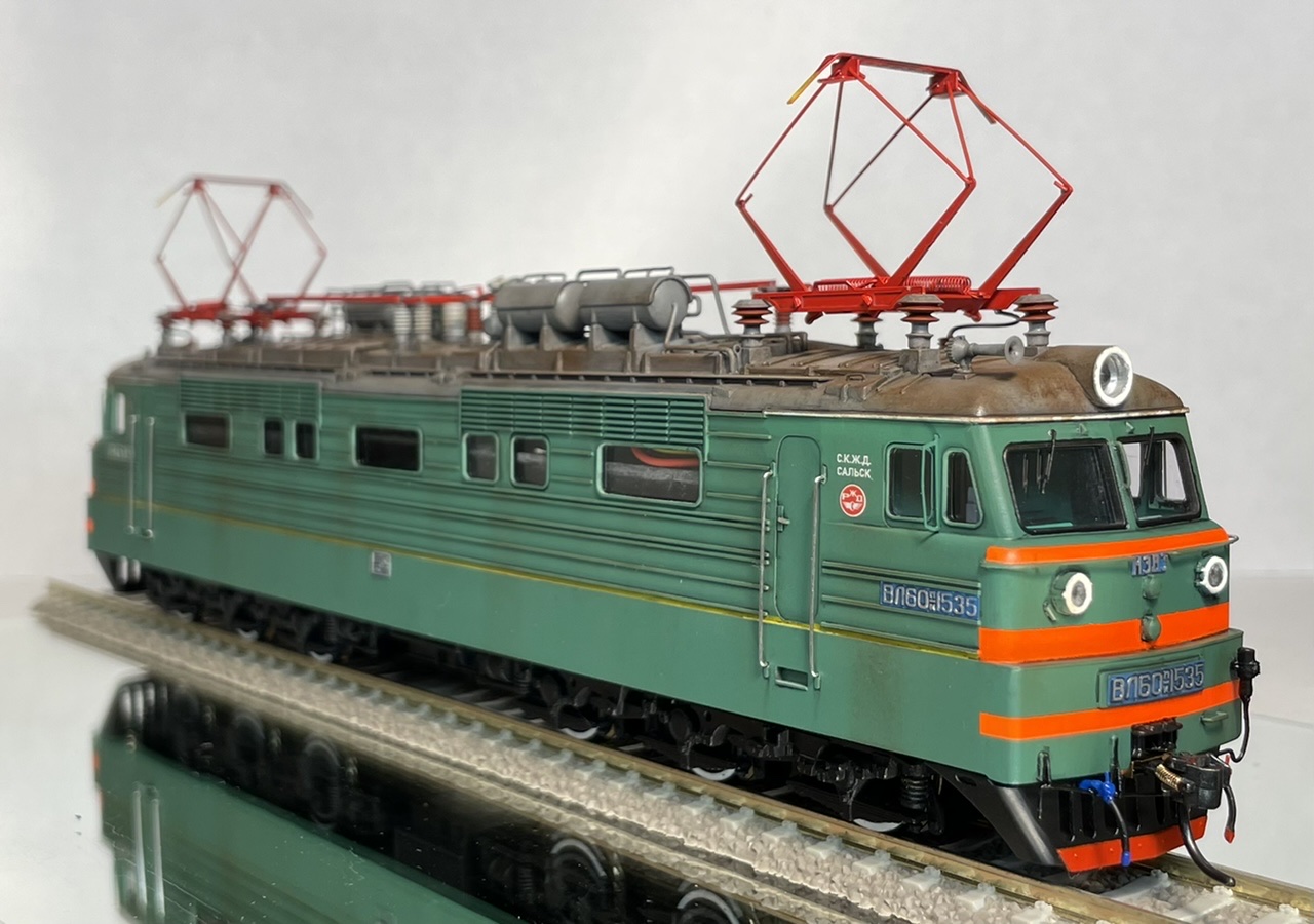

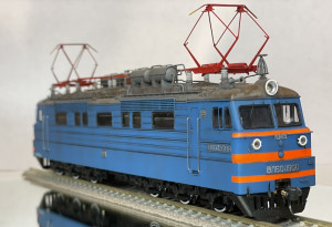

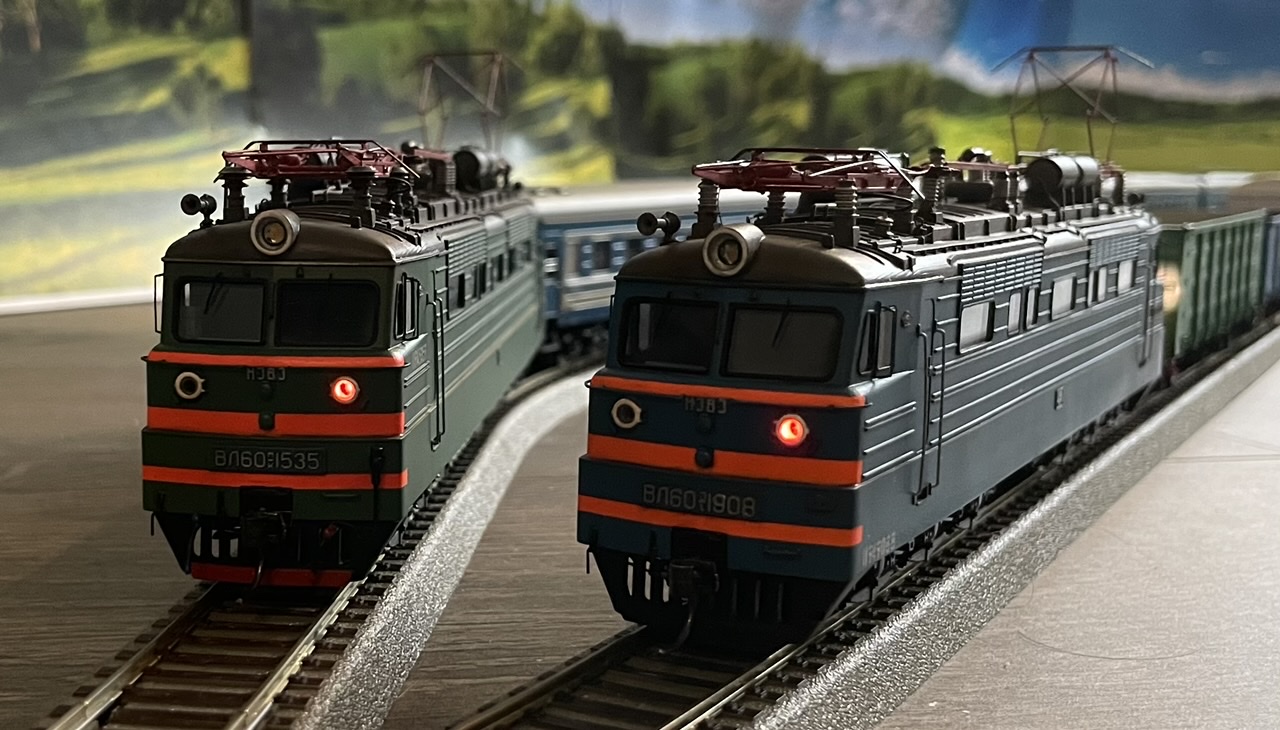

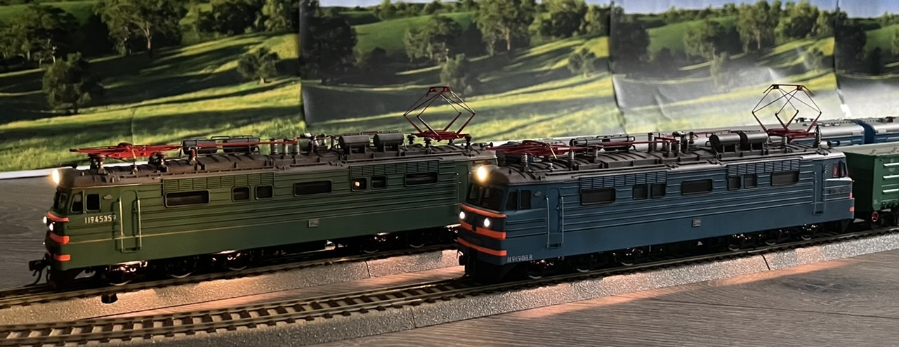

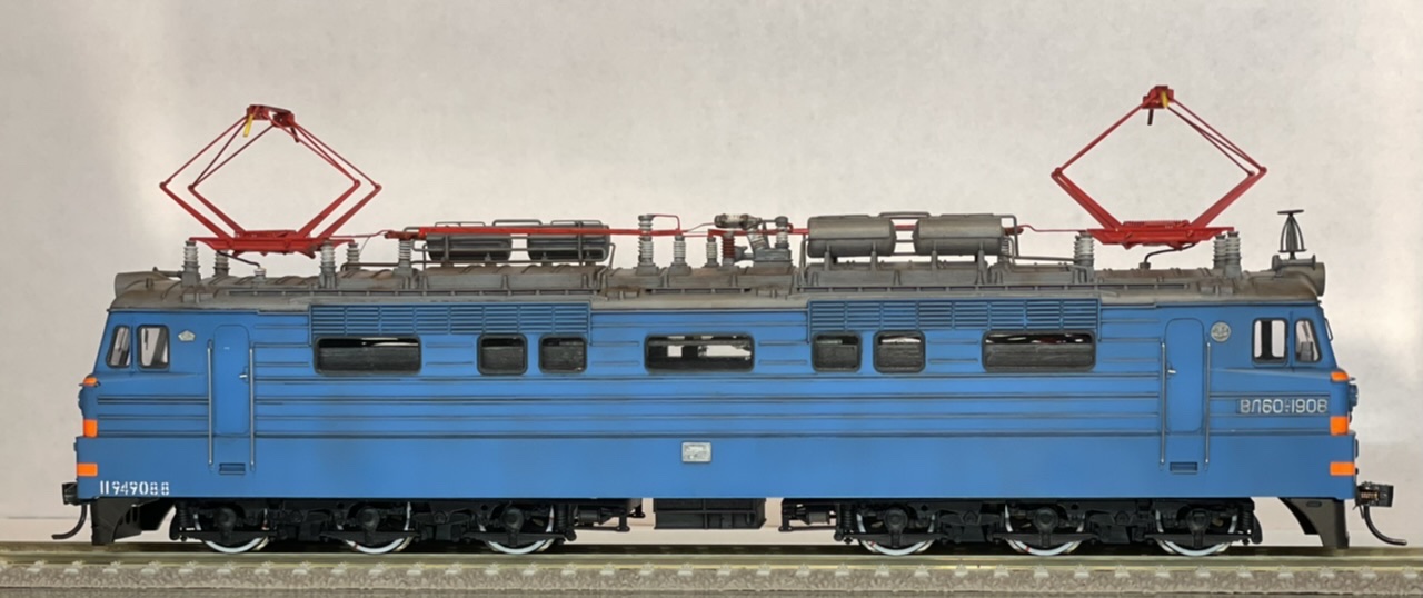

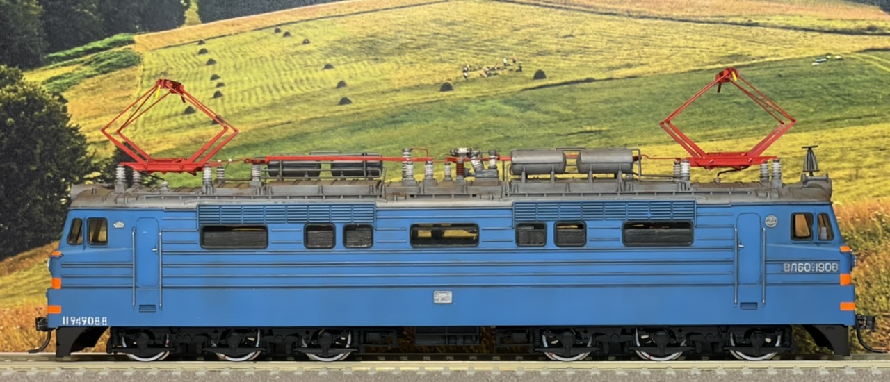

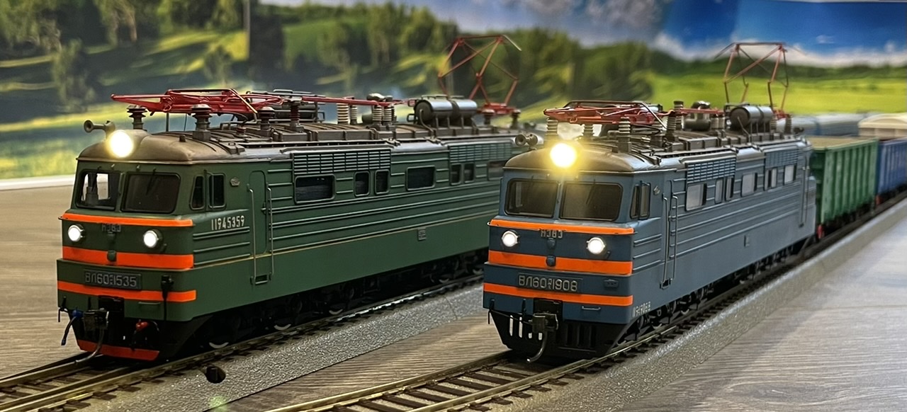

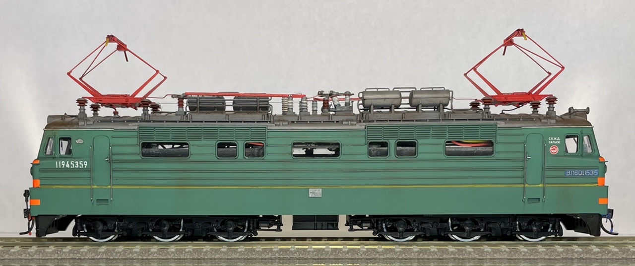

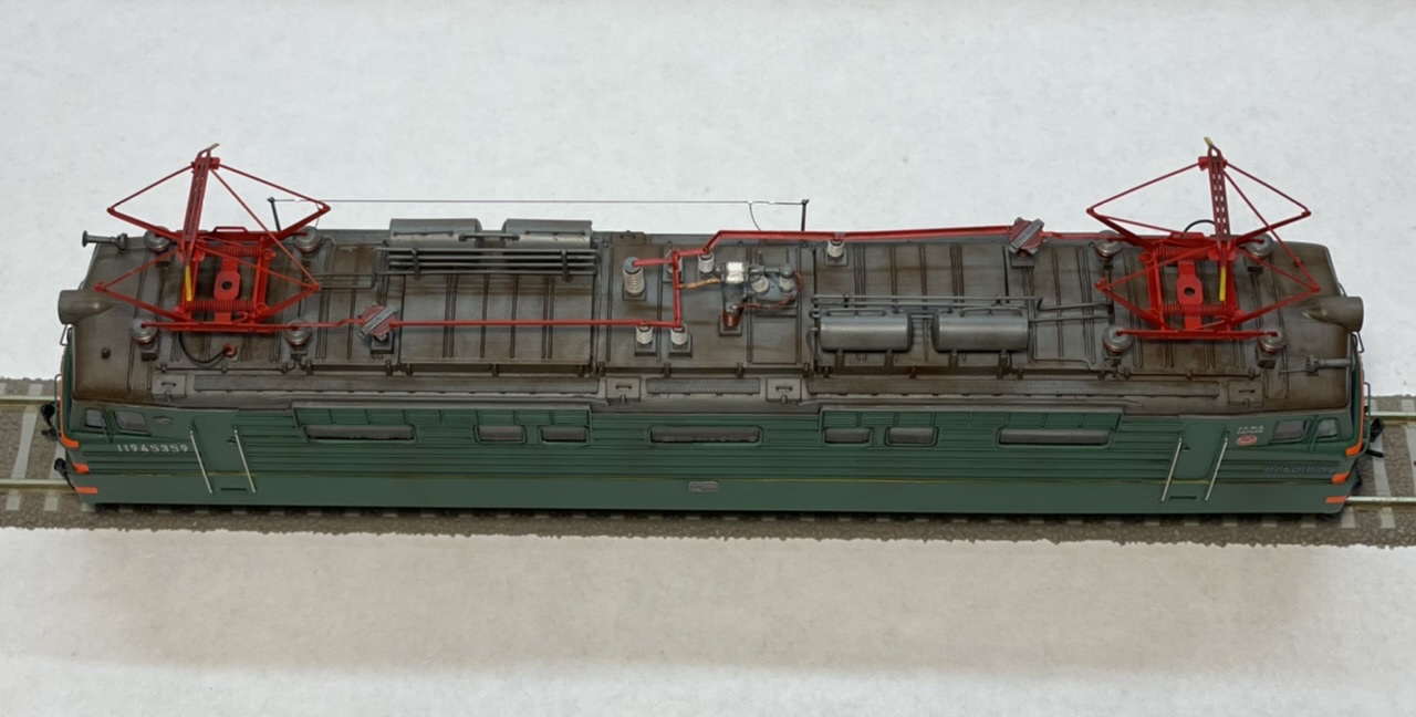

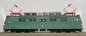

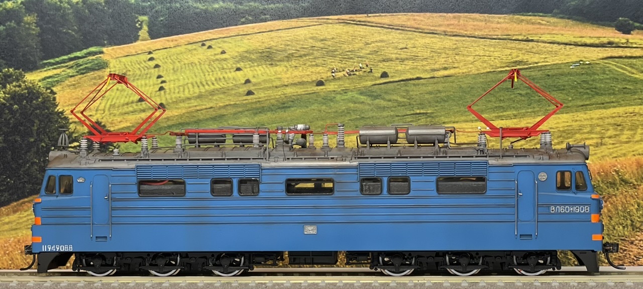

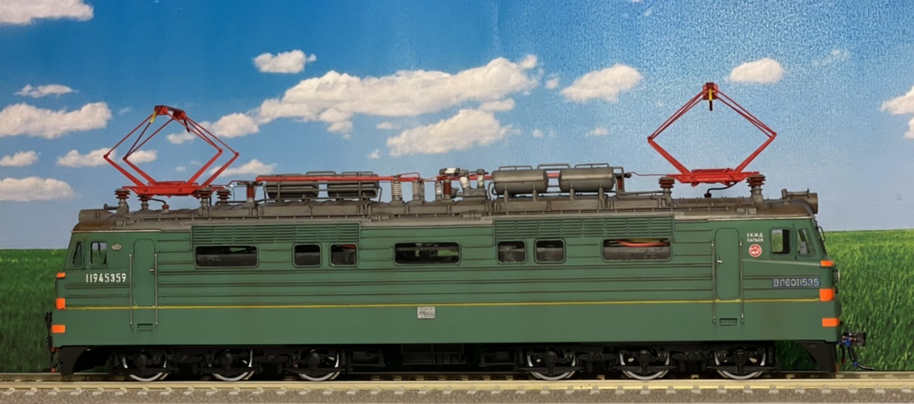

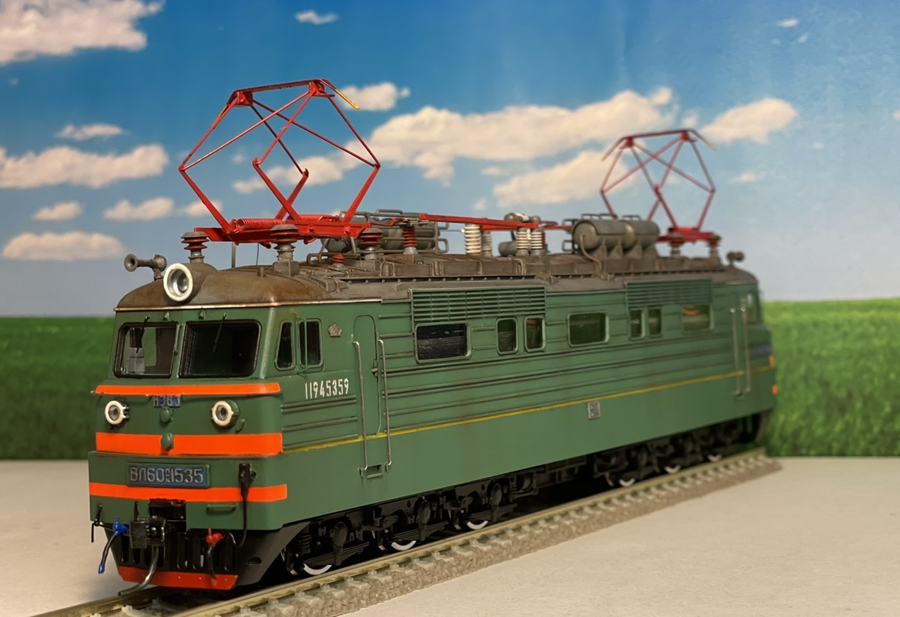

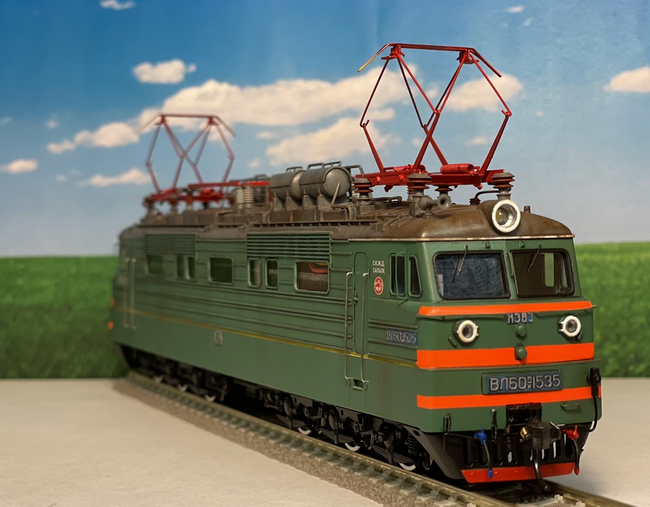

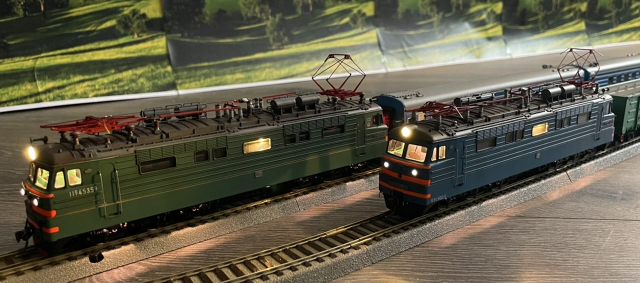

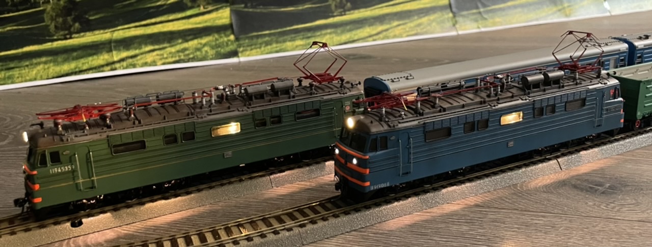

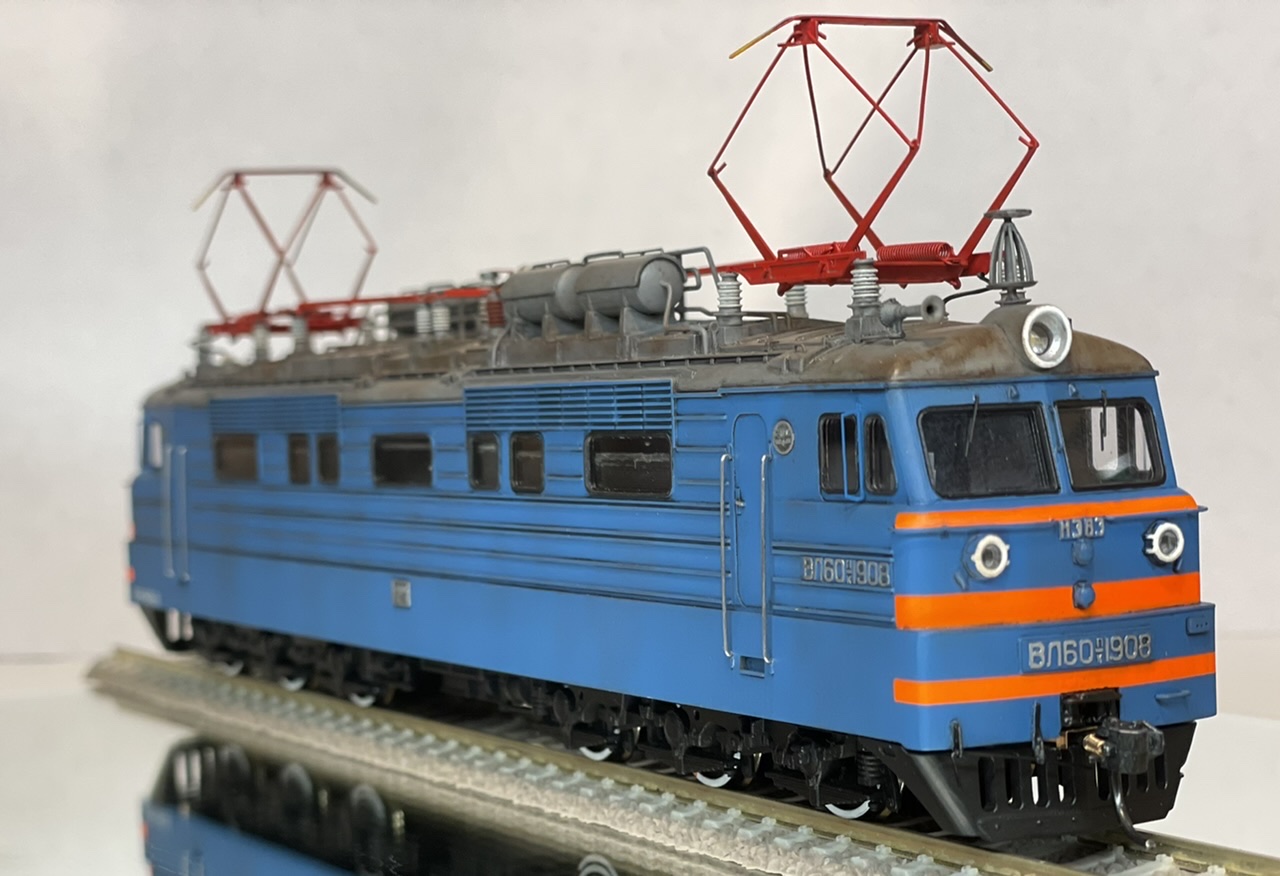

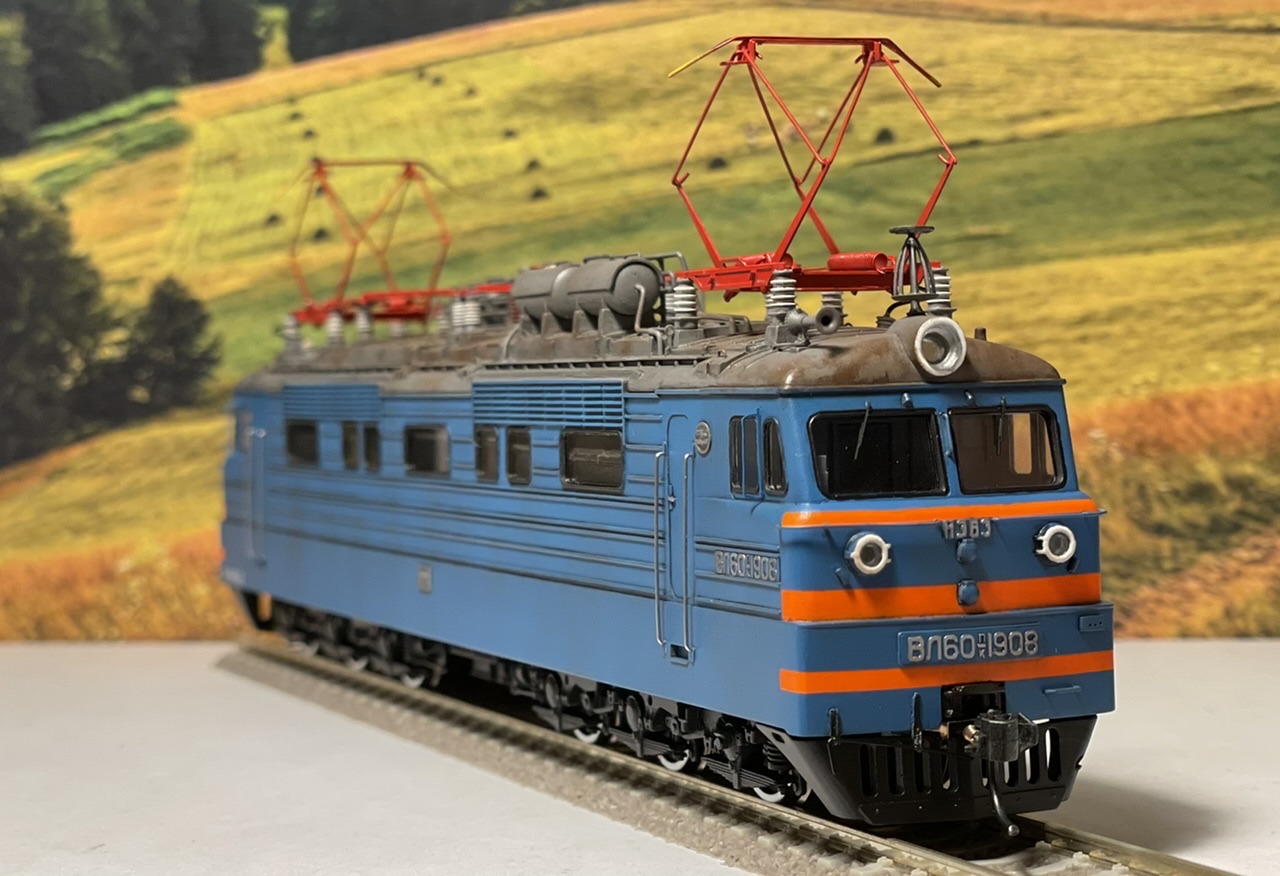

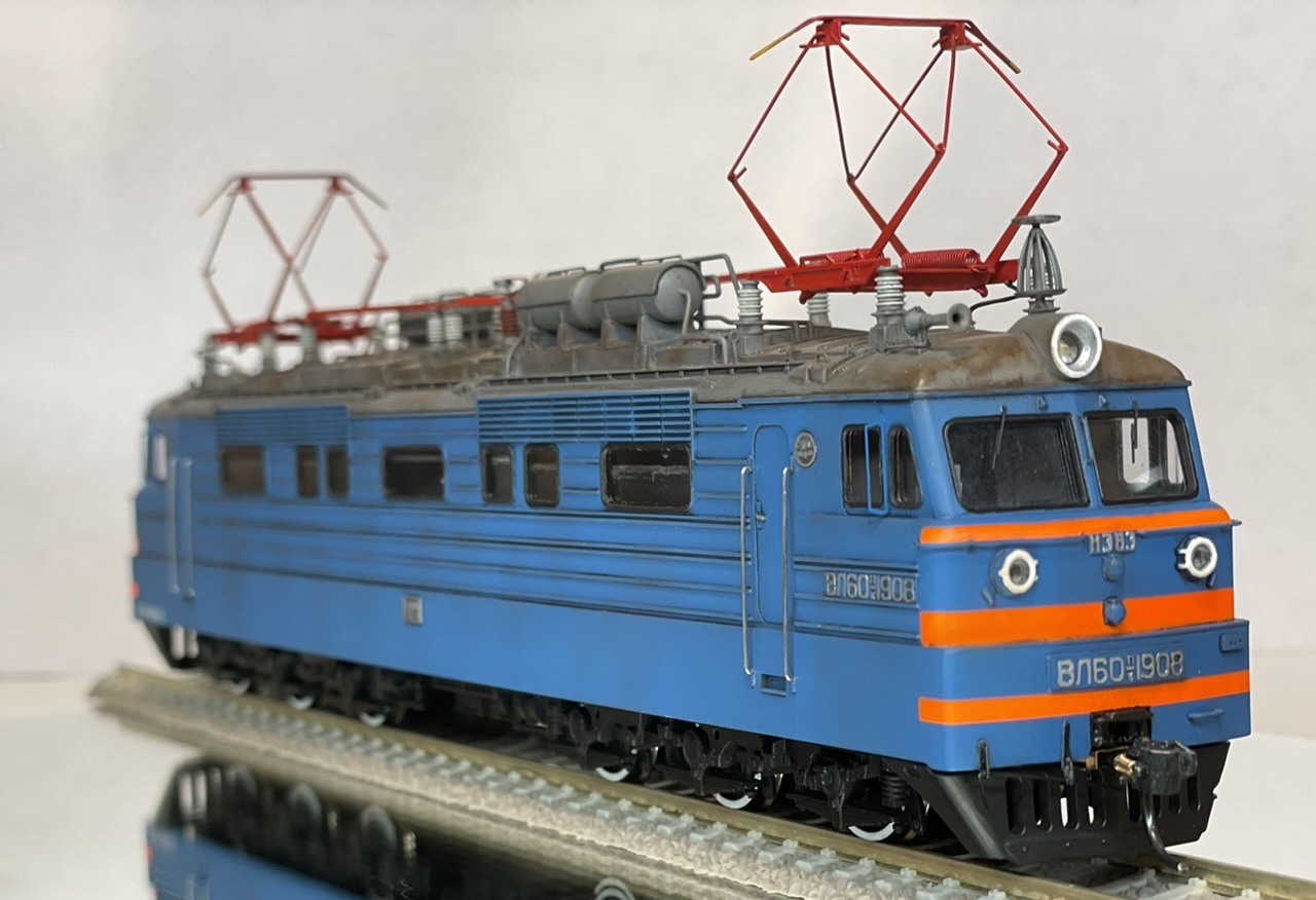

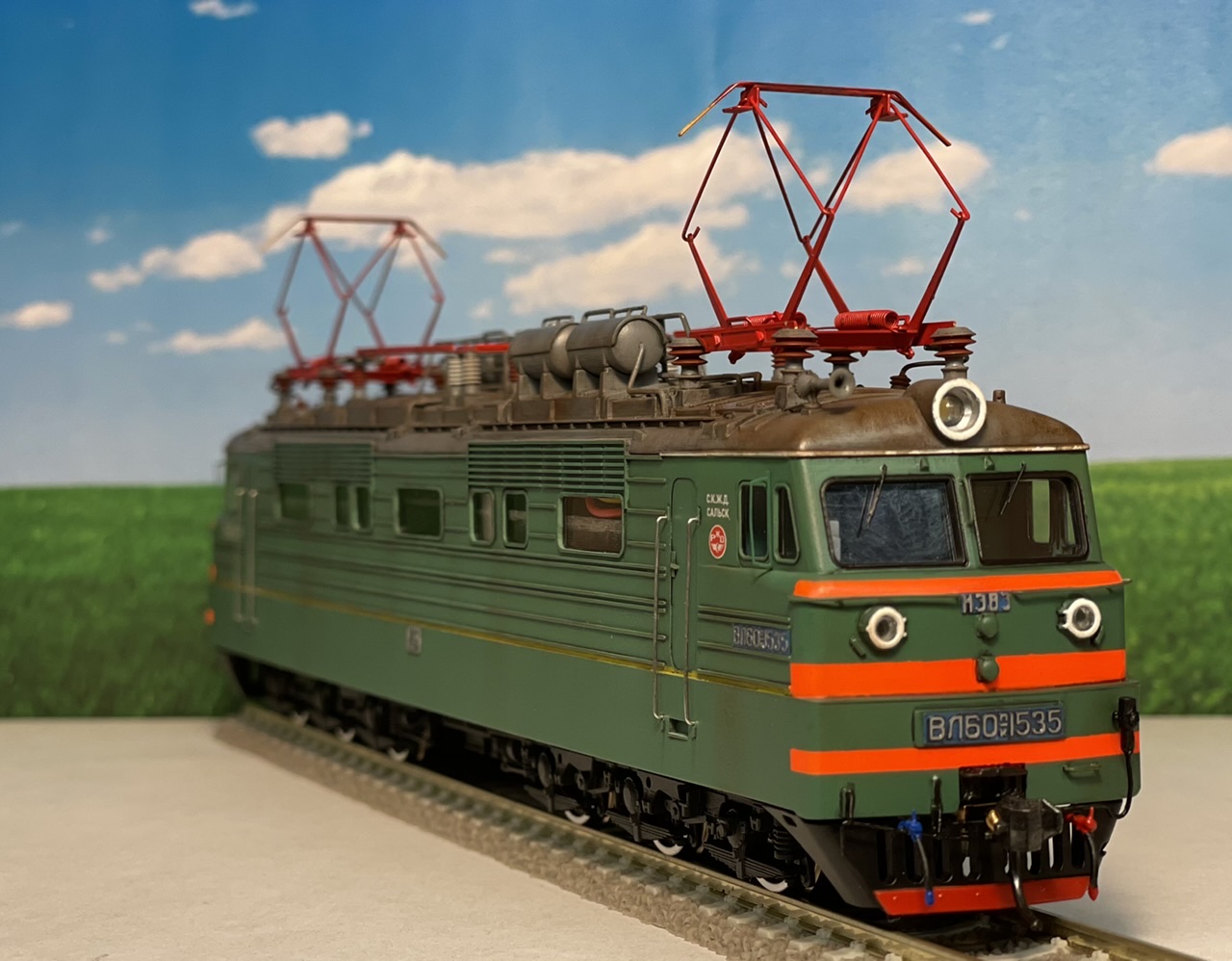

Всем привет, завершилась сборка двух электровозов ВЛ60пк-1908 и ВЛ60пк-1535.
Киты Андрея Солошенко.
В этот раз оба локомотива ходовые и звуковые, в полной комплектации «BLACK EDITION» от Александра Локшина.
Окрашены локомотивы красками Tamiya серии LP, ну и вся остальная применяемая химия, о которой я ни раз писал в своих постах.
О качестве моделей, писать не буду, описывал в прошлый раз, оно не изменилось)
Сразу перейдем к допам и доработкам.
Ходовая часть от Александра - это не единственное, что было сделано для модели.. Сашей были напечатаны боковины телег, новые метельники, кабины, трансформаторы, а так же на ЧПУ вырезаны новые стекла, так как те, которые шли в комплекте, были толстыми и ходовка не влазила..
Илья Бушнев напечатал для китов новые изоляторы и УКВ антенну на ВЛ60-1908.
У Дмитрия Анютина (СвеТТофор) заказал пантографы и шины.
Фототравление из набора использовал только трапики на крышах, остальное все от АртМодель. А на зеленый ВЛ помимо АртМоделевского травления, использовал номера от Вадима Калиманова.
Декали на зеленый ВЛ так же от Вадима, а на синий приваривал по одной цифре из универсального набора.
И еще.. на зеленый ВЛ использовал пинчи отопления так же от Вадима.
Тормозные рукава от Ивана Семенова.
С нуля были сделаны змеевики (латунные трубки диаметром 0,6мм), тросовые антенны (также латунная трубка 0,6мм + мононить 0,15мм), все поручни, расцепителм, «трубопроводы» которые выходят из ресиверов (проволока разных диаметров).
Вроде бы все описал😊
