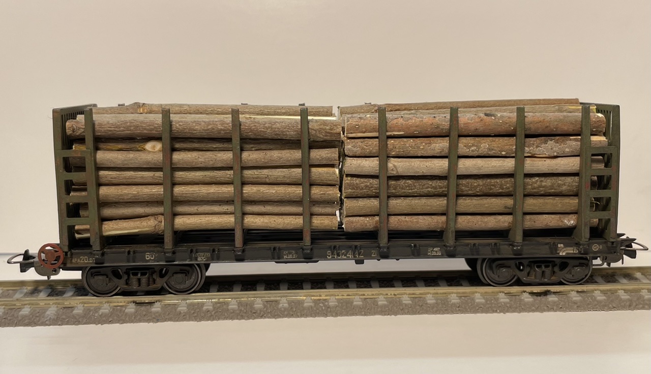

Всем привет очередной покрашенный вагон вышел в свет)
Вагон платформа (лесовоз) 13-4012.
Кит Ивана Семенова напечатанный на 3d принтере, сцепки накидная петля и кол.пары (металл) - АлиЭкспресс.
Масштаб 1/87.
Грунт из баллона Tamiya.
Краску использовал от Tamiya серии Lp и акриловые от Mig и Pacific88.
Декали Никиты Третьякова.
Пигмент ZipMaket.
«Дрова» из леса)
Лесенки и расцепители из проволоки, крепление расцепителей ArtModel.

Шикарная работа Степан :!: :!:
А эффект "сколы" ты какой конторы используешь?.. ты сколы только кистью жёсткой делал? или и чем то твёрдым типа зубочисток сдирал краску?
Брёвнышки некоторые как по мне уж слишком ровненькие и идеальные :roll: , а так вообще Шик :!: 8-)
..и ролик приятно смотрится :!: 8-) .. Мне понравилось :!:

Спасибо Александр, сколы впервые пробовал при помощи этой жижи наносить.. использовал от «святого» Мигеля)) Видео использования этой жидкости не очень много.. но примерно смысл был понятен..Сдирал только кистью..
Бревна специально по ровнее выбирал) что б проще укладывались)

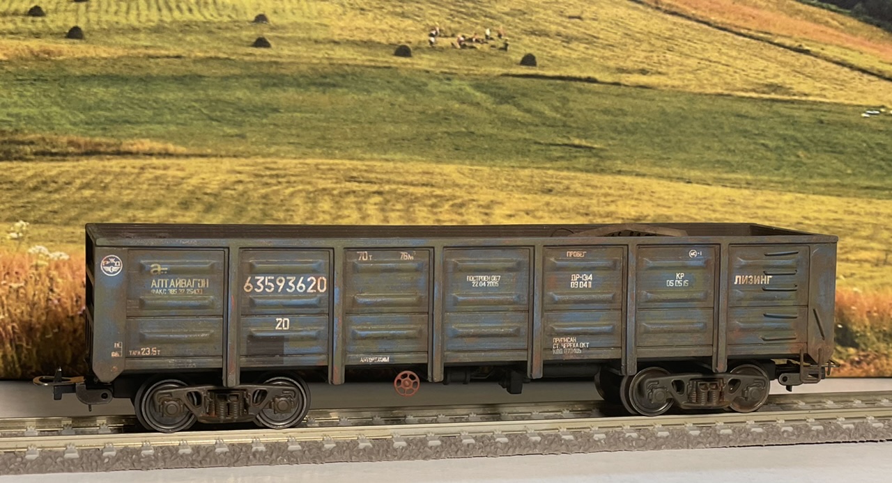

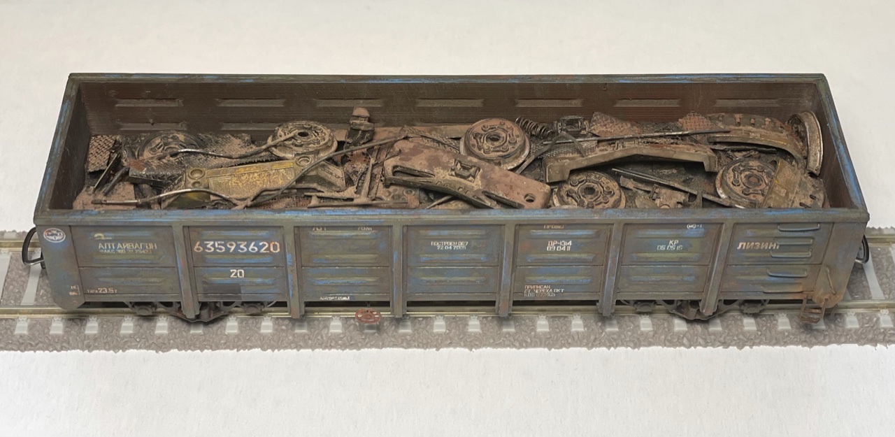

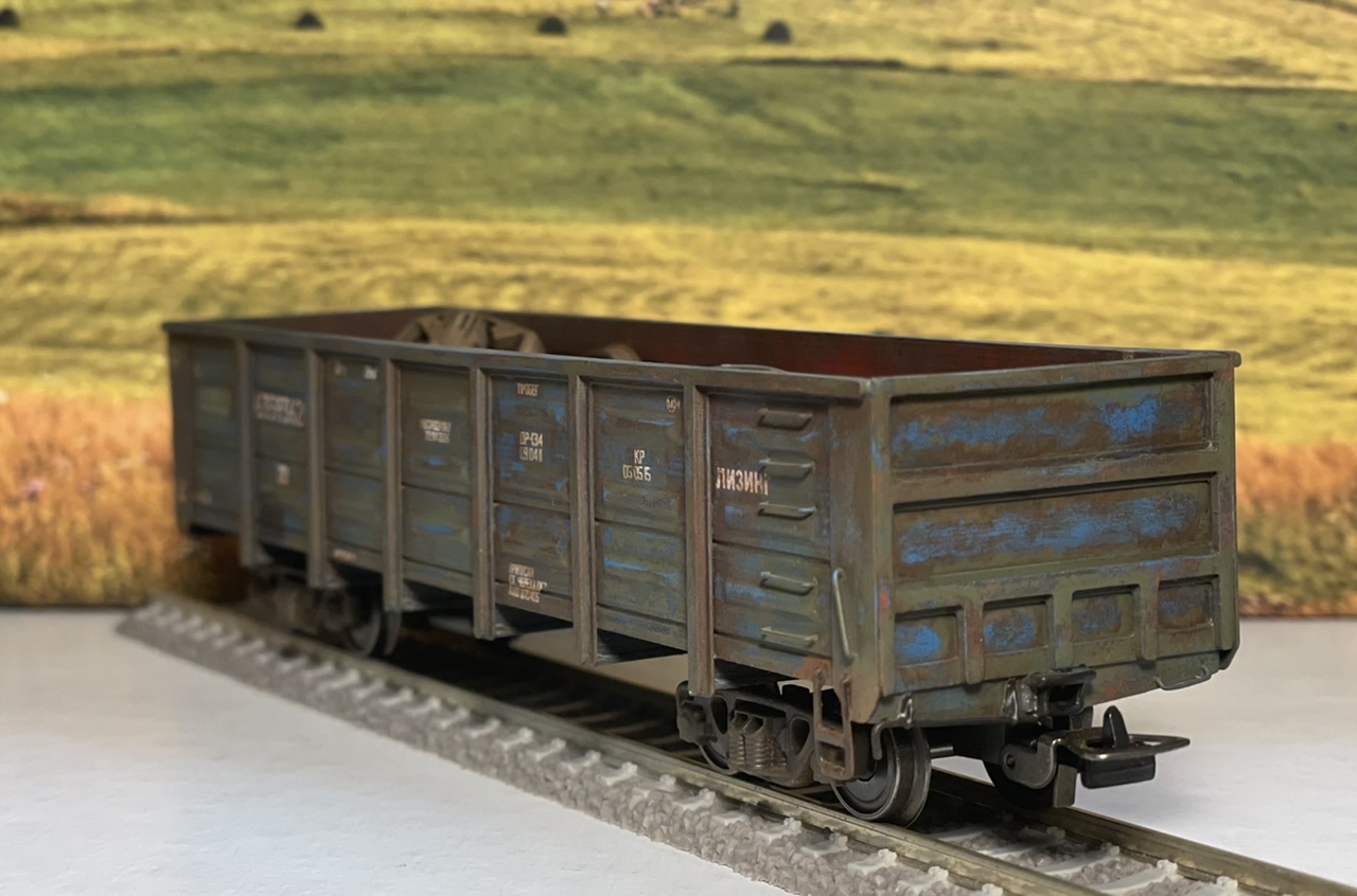

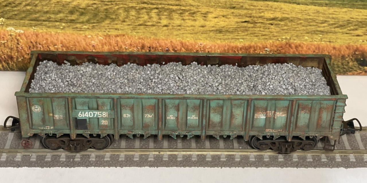

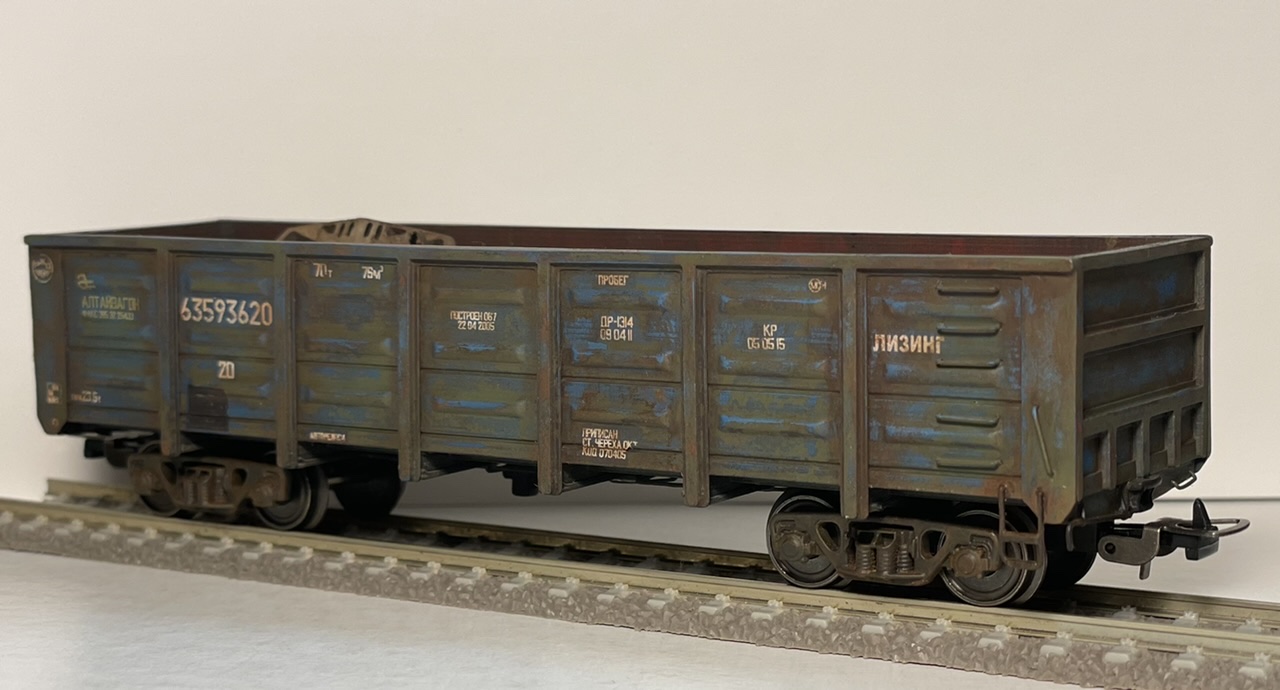

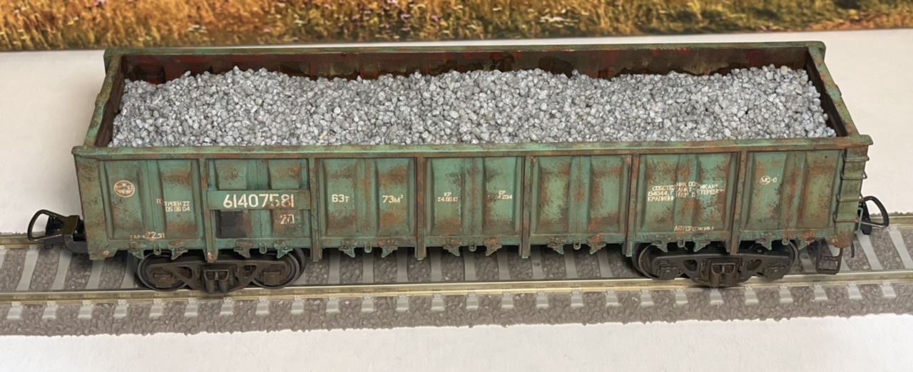

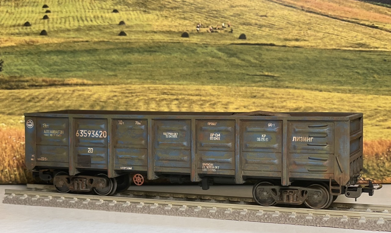

Привет всем.
Покрасил парочку полувагонов. Кит полувагона 12-532 выполнен из смолы, а 12-1592 напечатан на 3d принтере. Оба кита Ивана Семенова.
Поручни, лесенки, расцепители и подвагонка сделаны из проволоки. Крепления расцепителей и штурвалы ручного тормоза от ArtModel. Колесные пары и сцепки с АлиЭкспресс.
В 12-1592 загрузил металлолом - остатки от китов ТЭП60 и ТЭП70, а так же обрезки фототравления, куски проволоки, сетки и т.д. В 12-532 насыпал гравий от R-land.
Краски использовал от тамии серии LP, пацифик88, миг, фильтры так же от тамии, смывка от тамии и зипмакет, пигменты зип макет, акриловые карандаши от АкИнтерактив.
Немного о моделях, кит полувагона 12-532 почти идеален, было немного рытвинок сверху вагона, легко зашпаклевались. Вот с 12-1592 провозился.., шкурил, шпаклевал, шкурил, но полоски все равно остались от печати..

Шикарная работа! :o Вагоны как живые.

prcmoskva писав:
30 вересня 2021, 12:13
...Покрасил парочку полувагонов...
Вагоны "культовые" :geek: :!:, роскошный везеринг :!: 8-),.. Классная работа 8-).
Груз металлолом, особенно хорош :!: 8-) ..

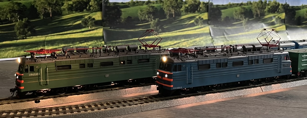

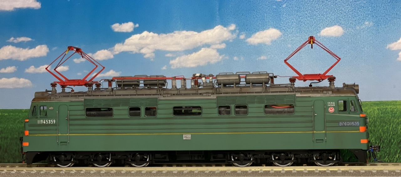

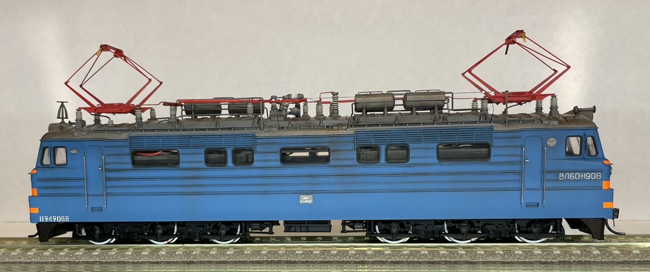

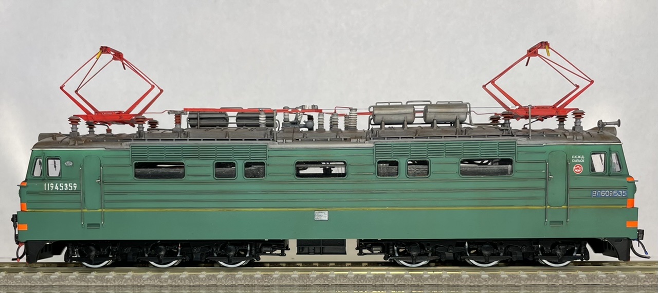

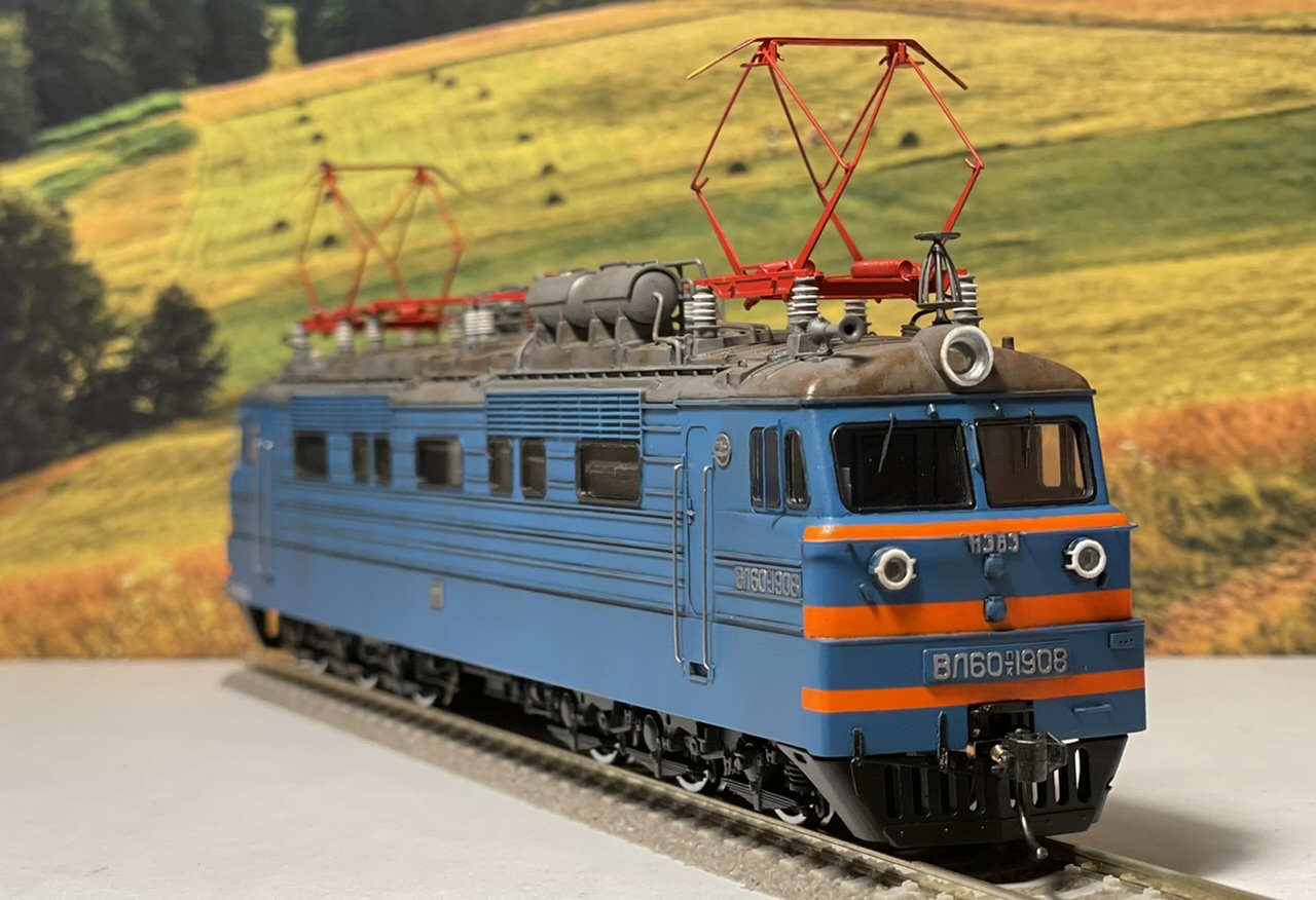

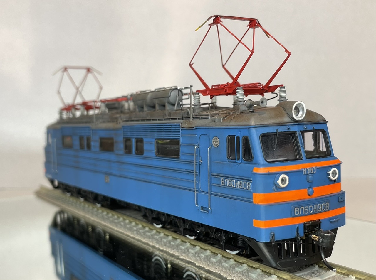

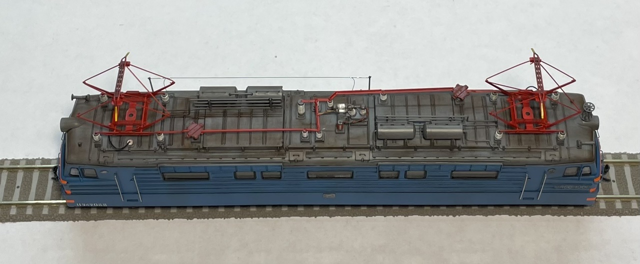

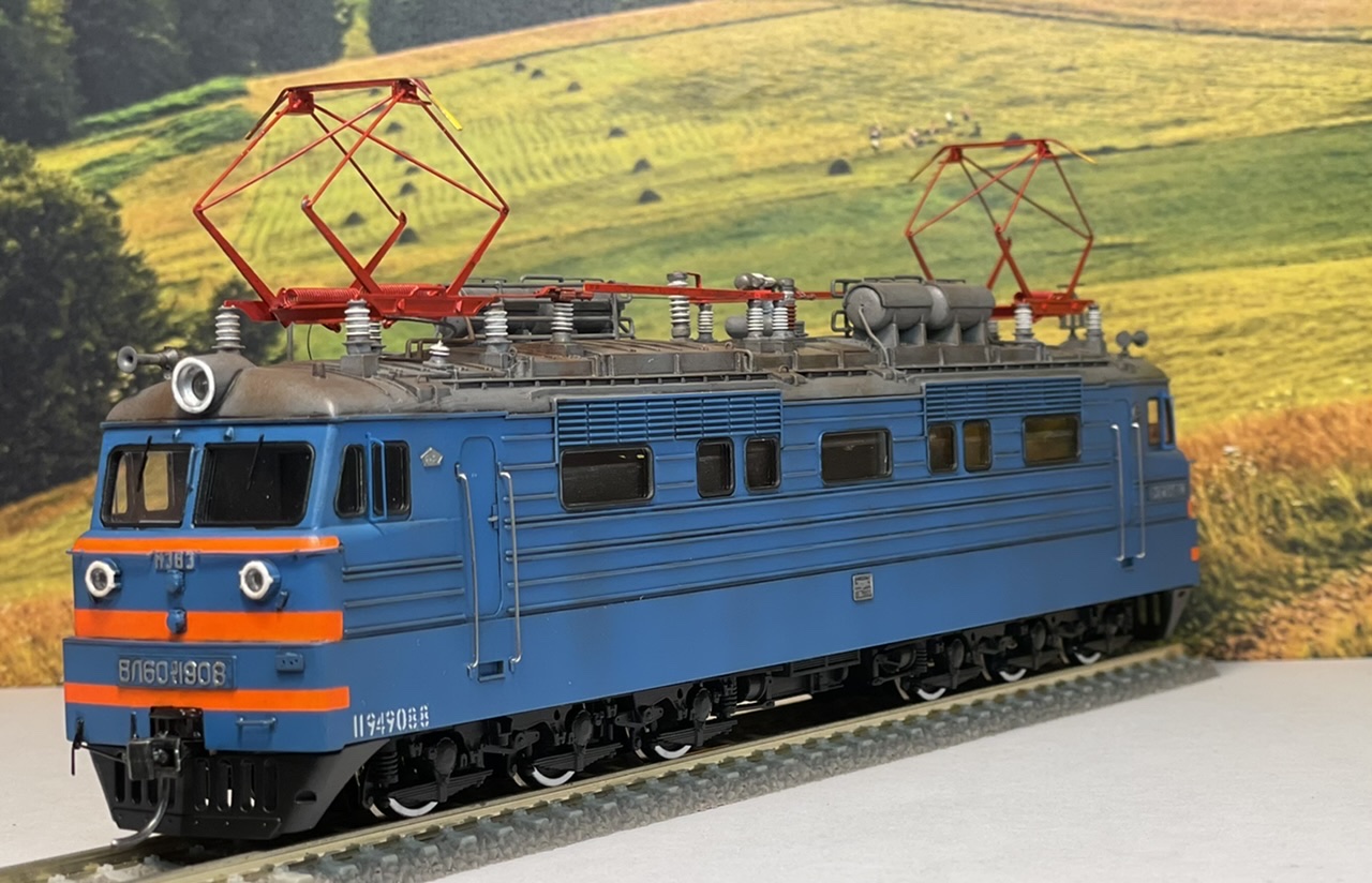

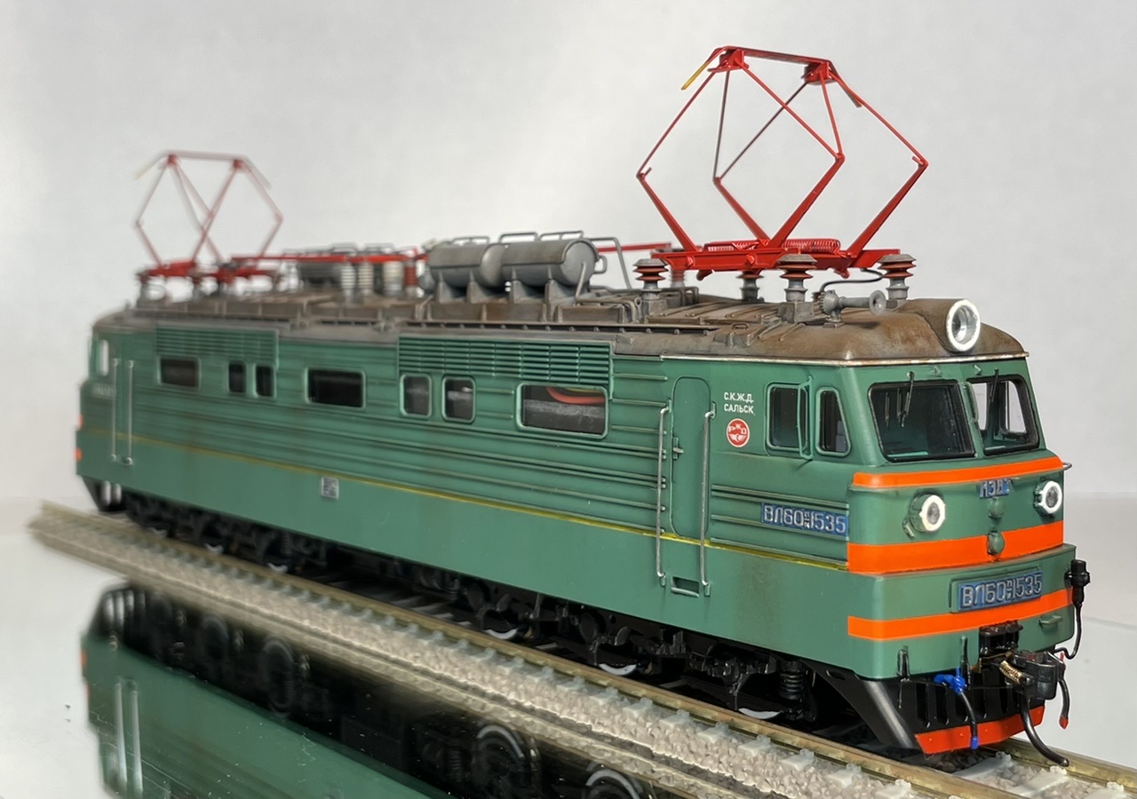

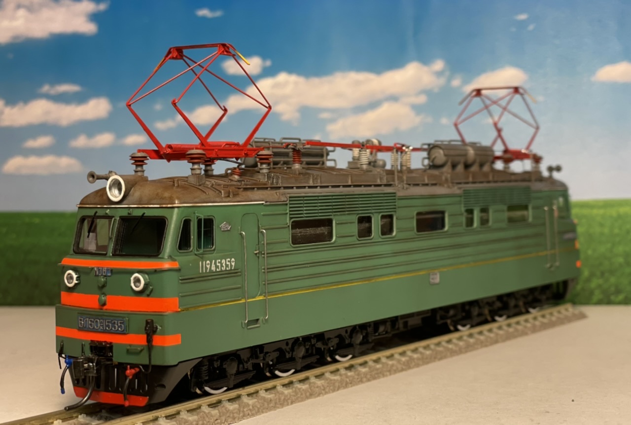

Всем привет, завершилась сборка двух электровозов ВЛ60пк-1908 и ВЛ60пк-1535.
Киты Андрея Солошенко.
В этот раз оба локомотива ходовые и звуковые, в полной комплектации «BLACK EDITION» от Александра Локшина.
Окрашены локомотивы красками Tamiya серии LP, ну и вся остальная применяемая химия, о которой я ни раз писал в своих постах.
О качестве моделей, писать не буду, описывал в прошлый раз, оно не изменилось)
Сразу перейдем к допам и доработкам.
Ходовая часть от Александра - это не единственное, что было сделано для модели.. Сашей были напечатаны боковины телег, новые метельники, кабины, трансформаторы, а так же на ЧПУ вырезаны новые стекла, так как те, которые шли в комплекте, были толстыми и ходовка не влазила..
Илья Бушнев напечатал для китов новые изоляторы и УКВ антенну на ВЛ60-1908.
У Дмитрия Анютина (СвеТТофор) заказал пантографы и шины.
Фототравление из набора использовал только трапики на крышах, остальное все от АртМодель. А на зеленый ВЛ помимо АртМоделевского травления, использовал номера от Вадима Калиманова.
Декали на зеленый ВЛ так же от Вадима, а на синий приваривал по одной цифре из универсального набора.
И еще.. на зеленый ВЛ использовал пинчи отопления так же от Вадима.
Тормозные рукава от Ивана Семенова.
С нуля были сделаны змеевики (латунные трубки диаметром 0,6мм), тросовые антенны (также латунная трубка 0,6мм + мононить 0,15мм), все поручни, расцепителм, «трубопроводы» которые выходят из ресиверов (проволока разных диаметров).
Вроде бы все описал😊
