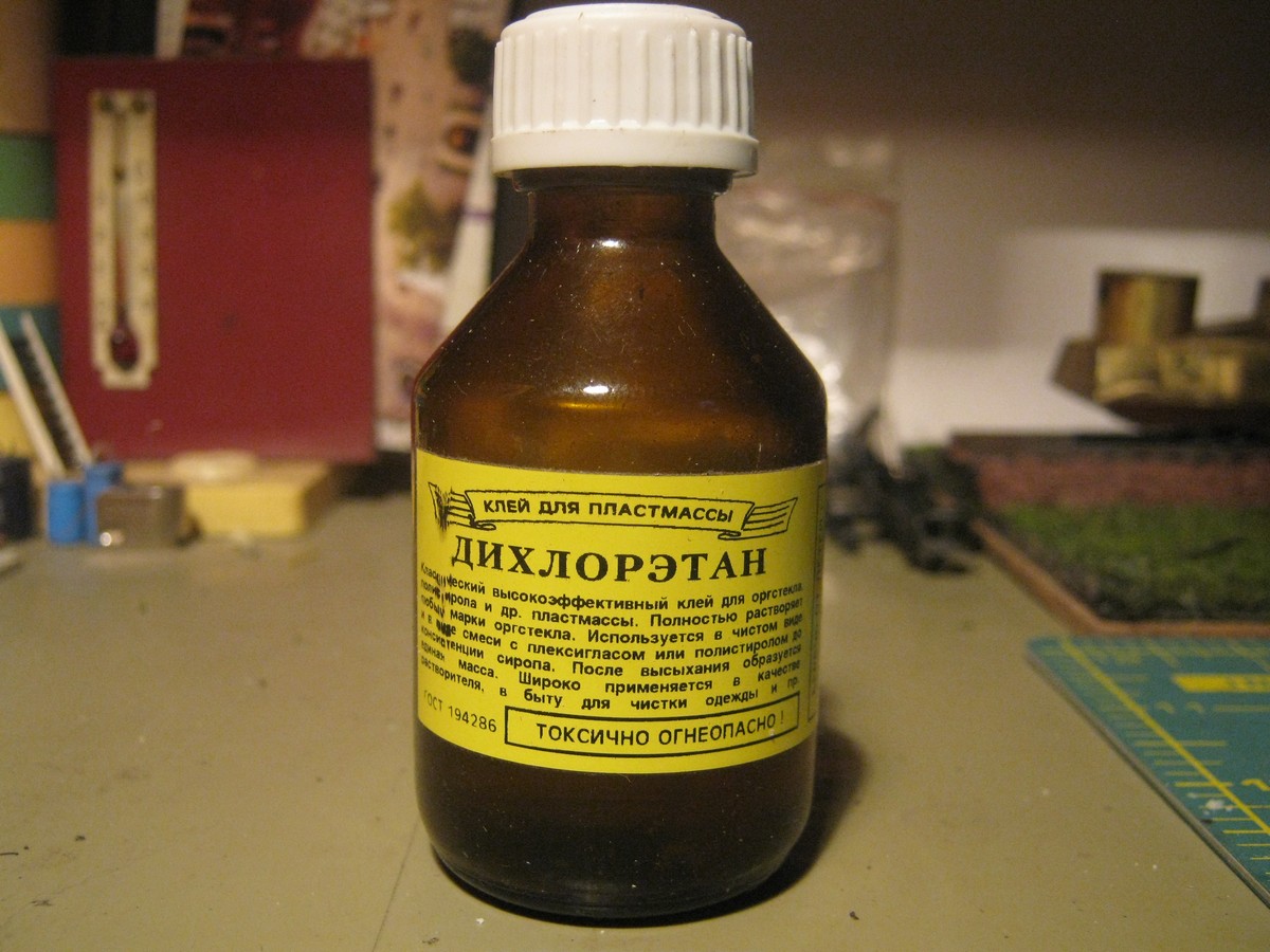

Если полистирол, то должен растворяться дихлорэтаном. Рекомендую приобрести и проверить. Капнуть с изнаночной стороны. Если капля дихлорэтана "потянет след", то значит полистирол нормальный и можно дальше клеить чистым дихлорэтаном. Получится монолитный кузов.
Если материал не вступит в реакцию с дихлорэтаном, то значит это что-то из ABS и здесь я не советчик - не работаю с таким.
Модель очень интересная и будет очень досадно, если сделана из бросового материала.
По тесту на дихлорэтан имею личный интерес. Чего и распинаюсь... :roll:

ЮрСаныч пишу как есть. Ревелл я применяю для толстых пластмасс типа домики, с чем он справляется на ура. Но этим летом, из-за анальной жары тюбик клея лопнул пополам. Первый раз такое вижу. Возможно он выдохся. Основной рабочий ультра текущий клей, которым я все клею(типа Тамия) плавит этот пластик, но не достаточно хорошо. К примеру платформу 18т он бы проплавил насквозь при такой же заливке. Также вопрос токсичности у меня стоит остро. Поэтому навряд я буду клеить дихлорэтаном. Но попробовать можно.

Могу на аналогичном проверить. Модель и дихлор в наличии есть.

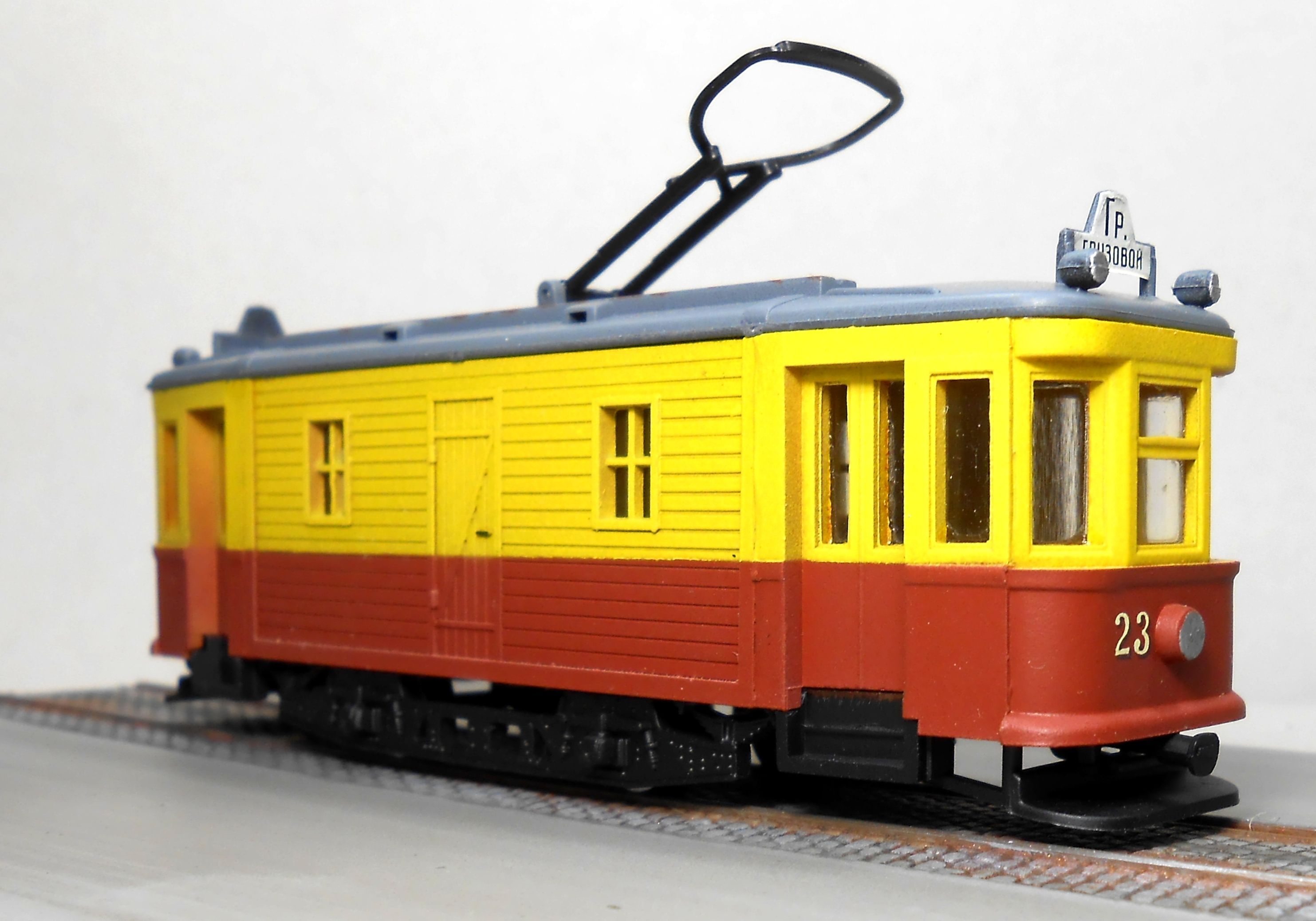

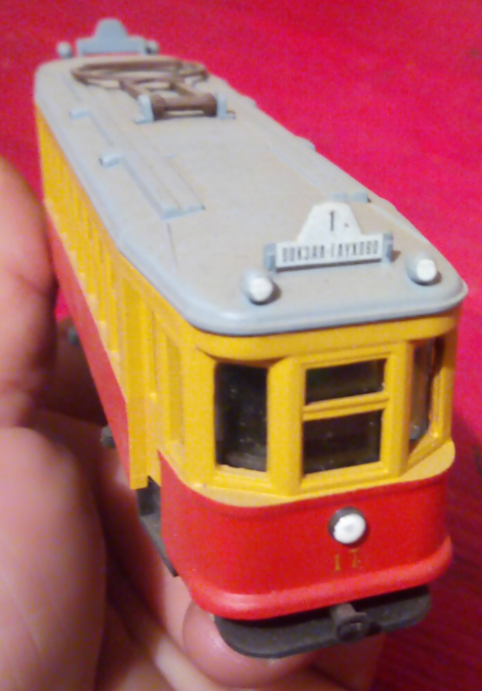

Вариан правда другой, а пластик такой же желтый. Сори зафотку в вашей теме.

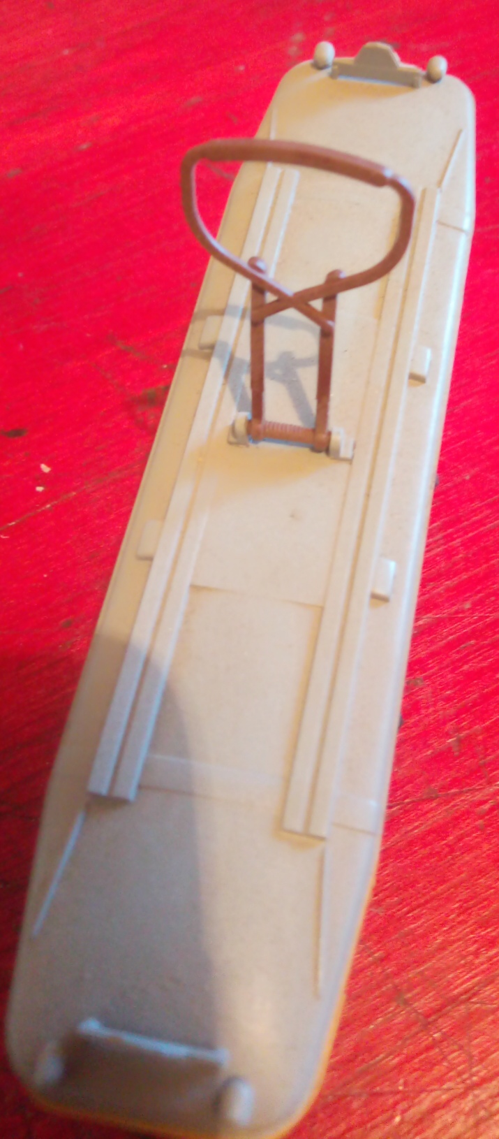

По вашему трамваю.Вам удалось сделать подвижные сцепки?И стоячий бугель? 8-)

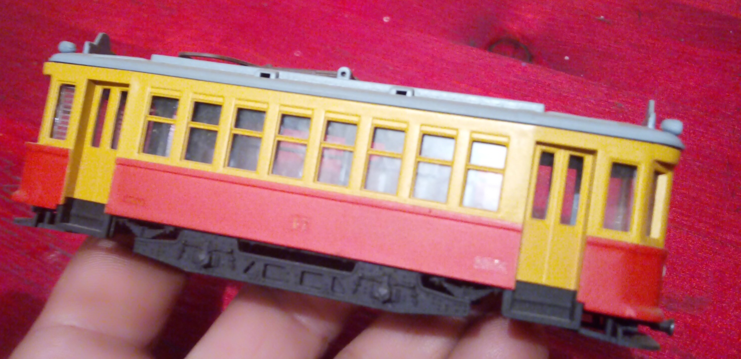

Начну по порядку. 1)склейка дихлором показала что в пластике скорее всего большое содержание капрона и он ссклеивается. Но но уверенной дифузии материала между деталями не происходит. Шов такой как на нормальном пластике от клея Тамия. 2)бугель и сцепки двигаются. Бугель удерживается вертикально за счет трения между деталями конструкции. Да и давайте уже общатся без "" Вы". Так оно будет проще. А то все время оглядываюсь, ищу где остальные. :) :) :D

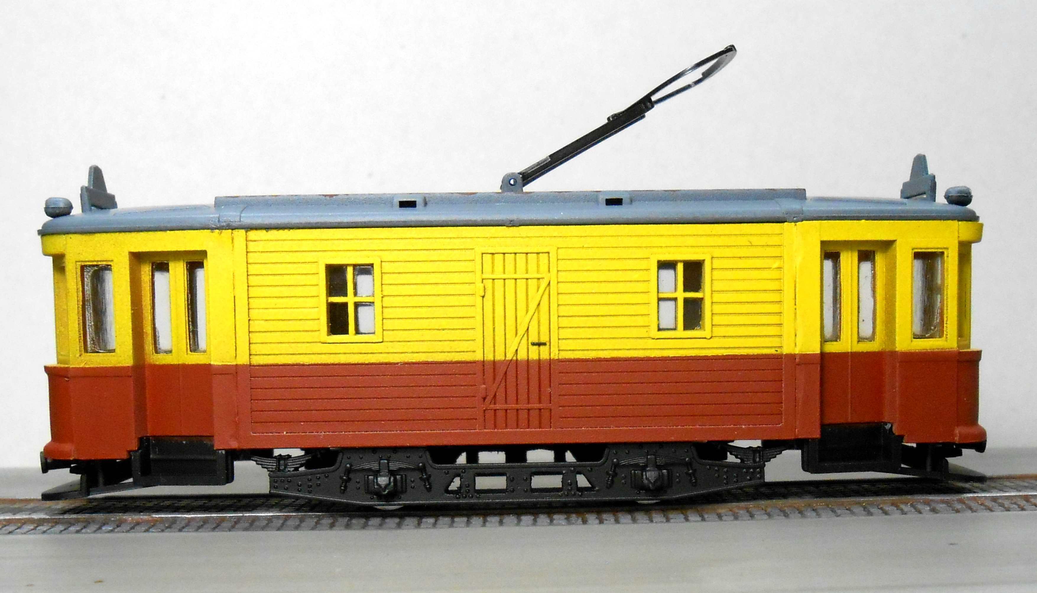

Фото. Только сейчас заметил что трапы не окрасил. Второй вагон еще не собран. А представленный на фото собирал лет этак 5 назад.

Полагаю что не стоит так волноваться. Трапы могли быть окрашены в цвет крыши. :roll:

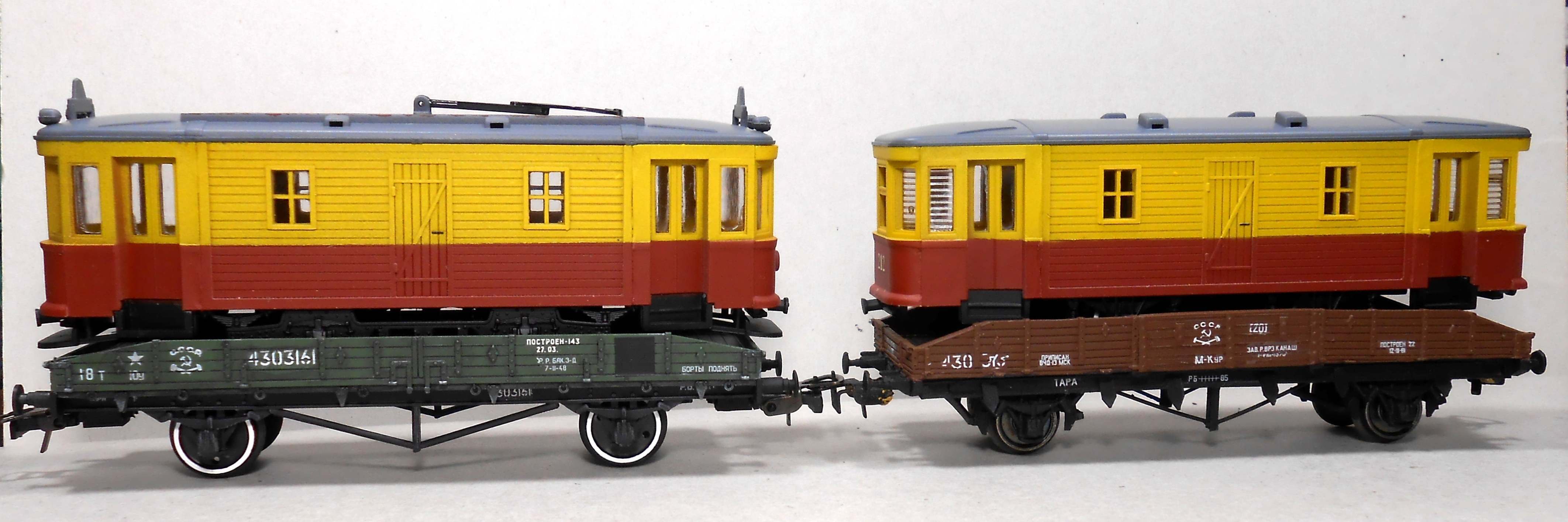

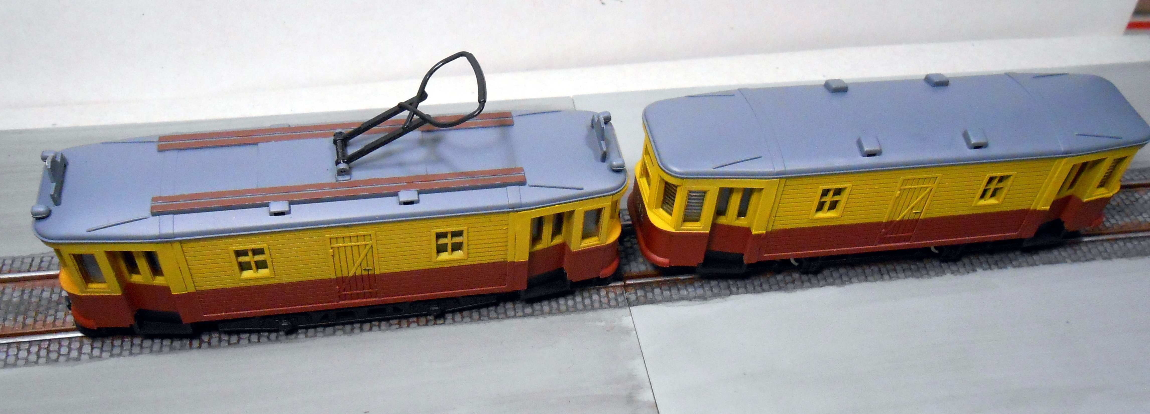

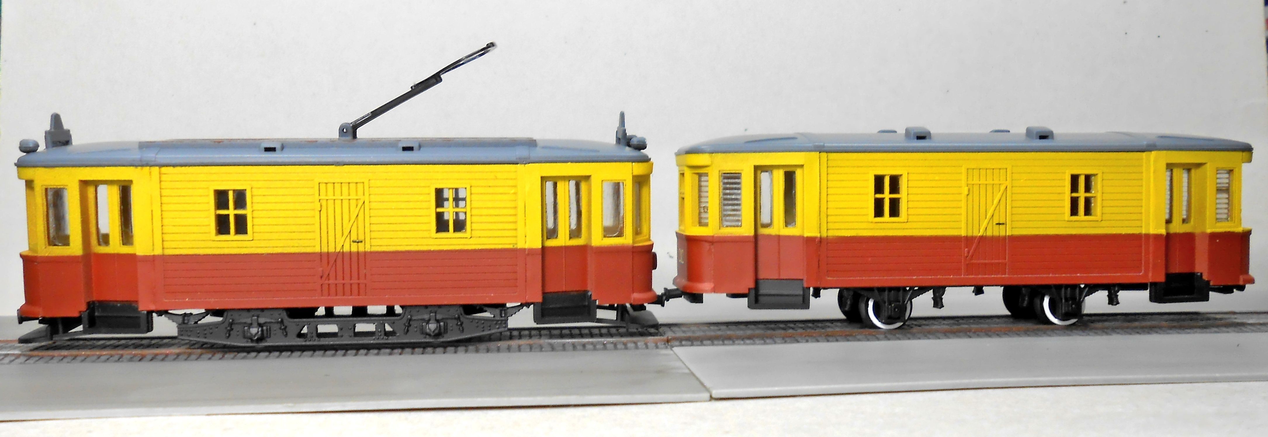

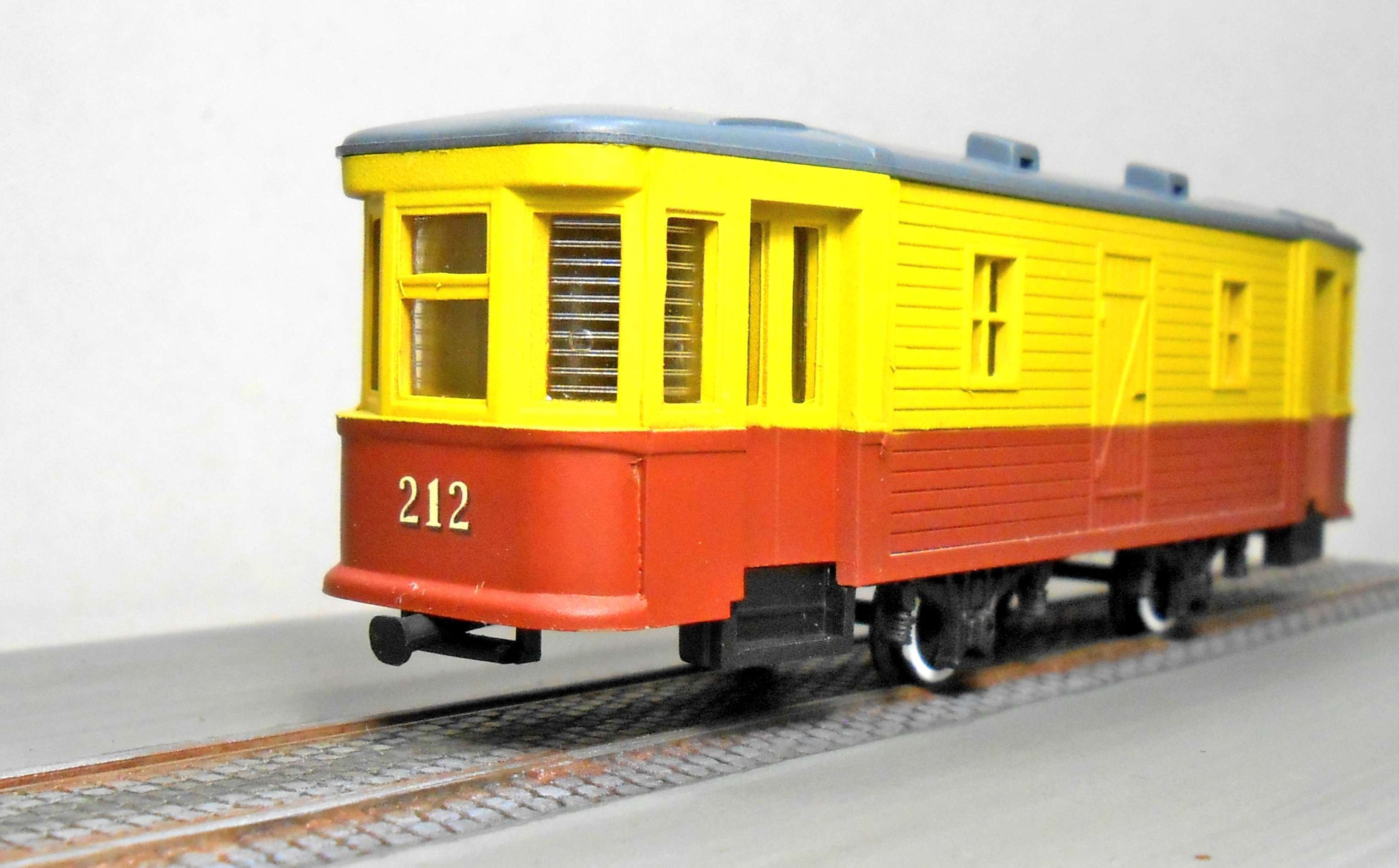

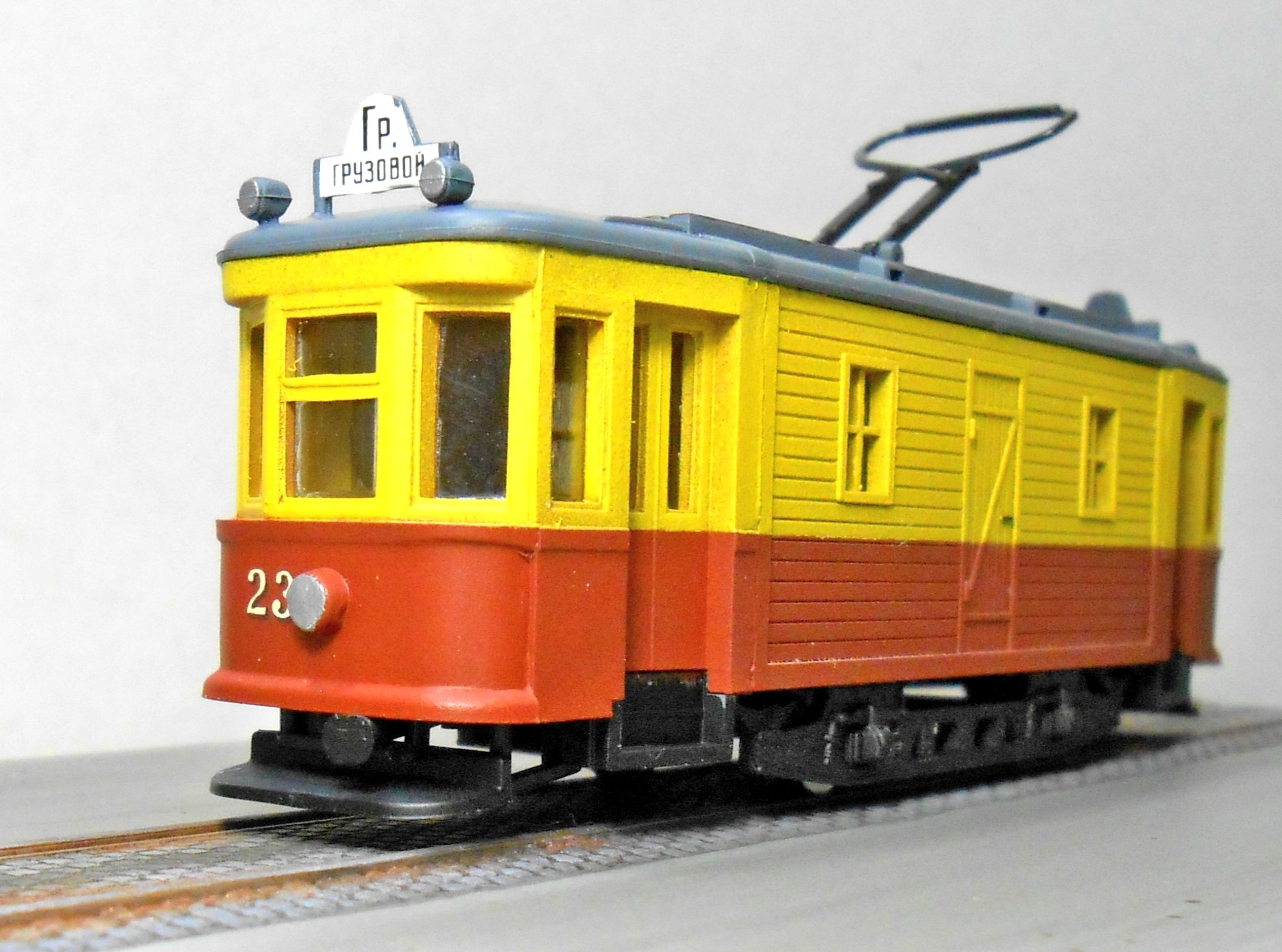

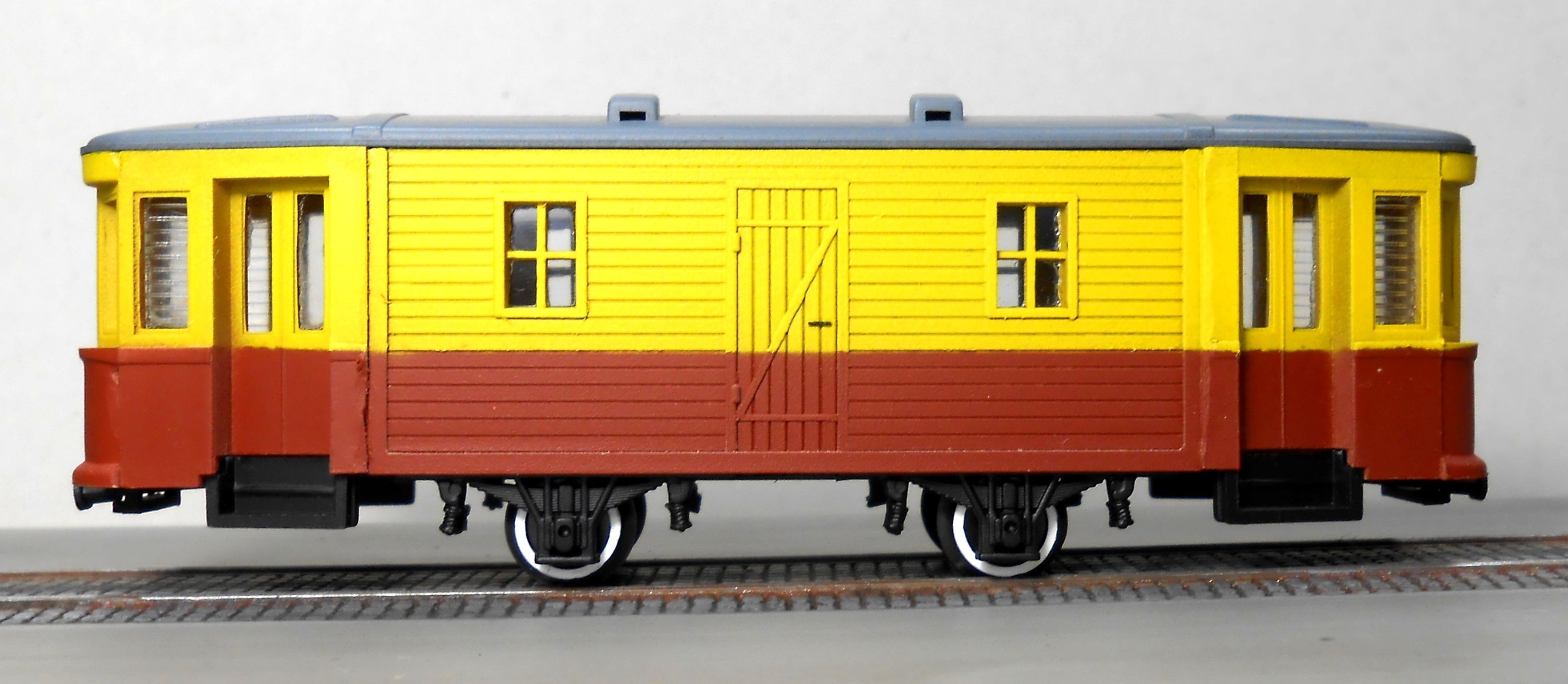

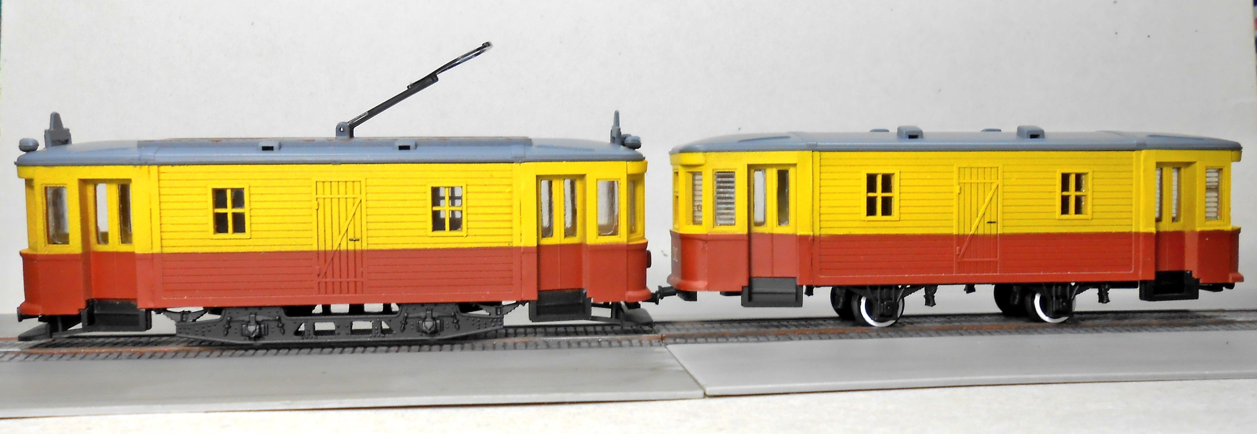

Ну воть ,закончил эту модель.
Кит мне понравился.Простой и в тоже время душевный.Клеится легко и просто.
Декали хоть и толсты,но легли хорошо.Видео обзор:
Ряд фотографий.

Также попробовал вариант в качестве груза в вагон.
(со Скейла)
(со Скейла)

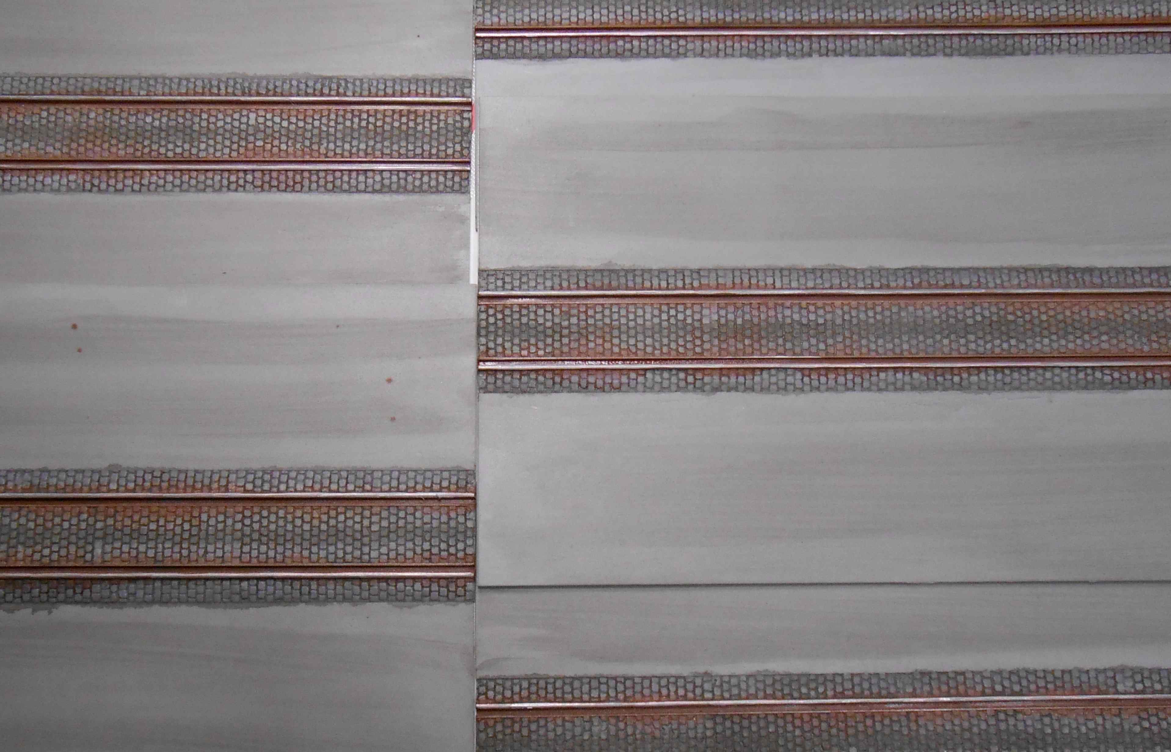

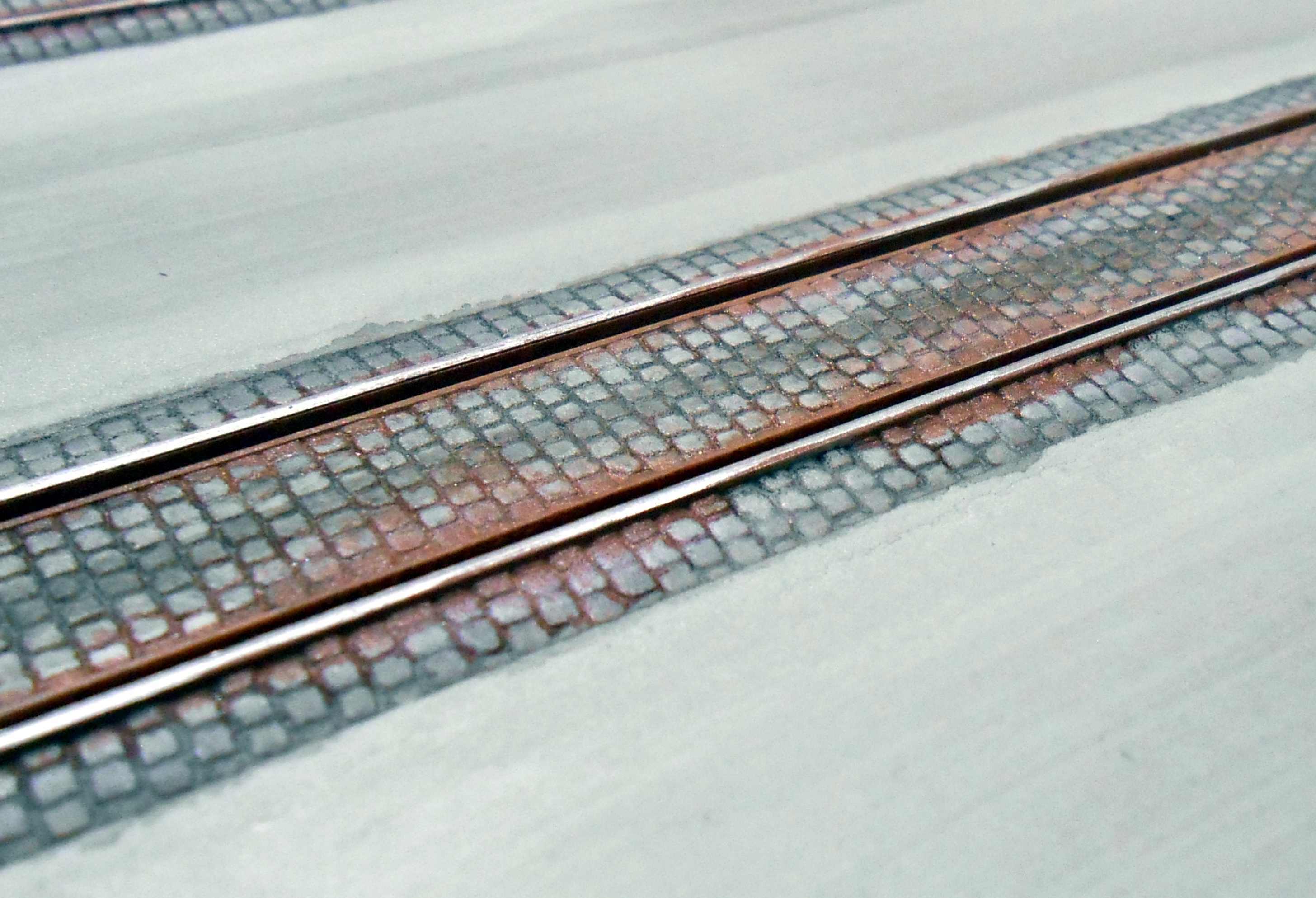

Таже в данной фотосессии применены пластиковые панели дороги,с имитацией рельс в брусчатке от Kibri.
Естественно что серый пластик смыл и запачкал.(отдельное спасибо Андрею "Др.Джонс")
Возможно в будущем при расширении макета применю как трамвайный участок.
Всем спасибо!

Рейки і бруківка шикарно вийшли!!!
