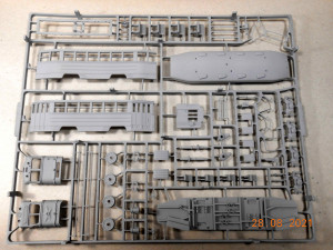

Всем привет!

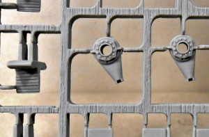

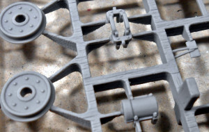

Заобзорю очередной весьма интересный кит трамвая КТМ-1.Такое качество и исполнение
для меня не виданное доселе.Масштаб Н0.Производитель Rebrado.Упаковка типа кулек.

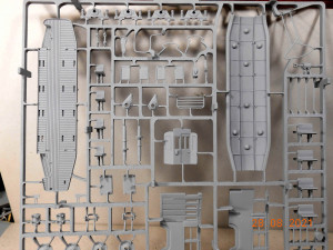

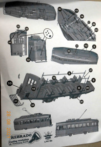

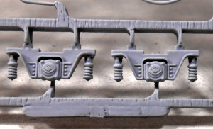

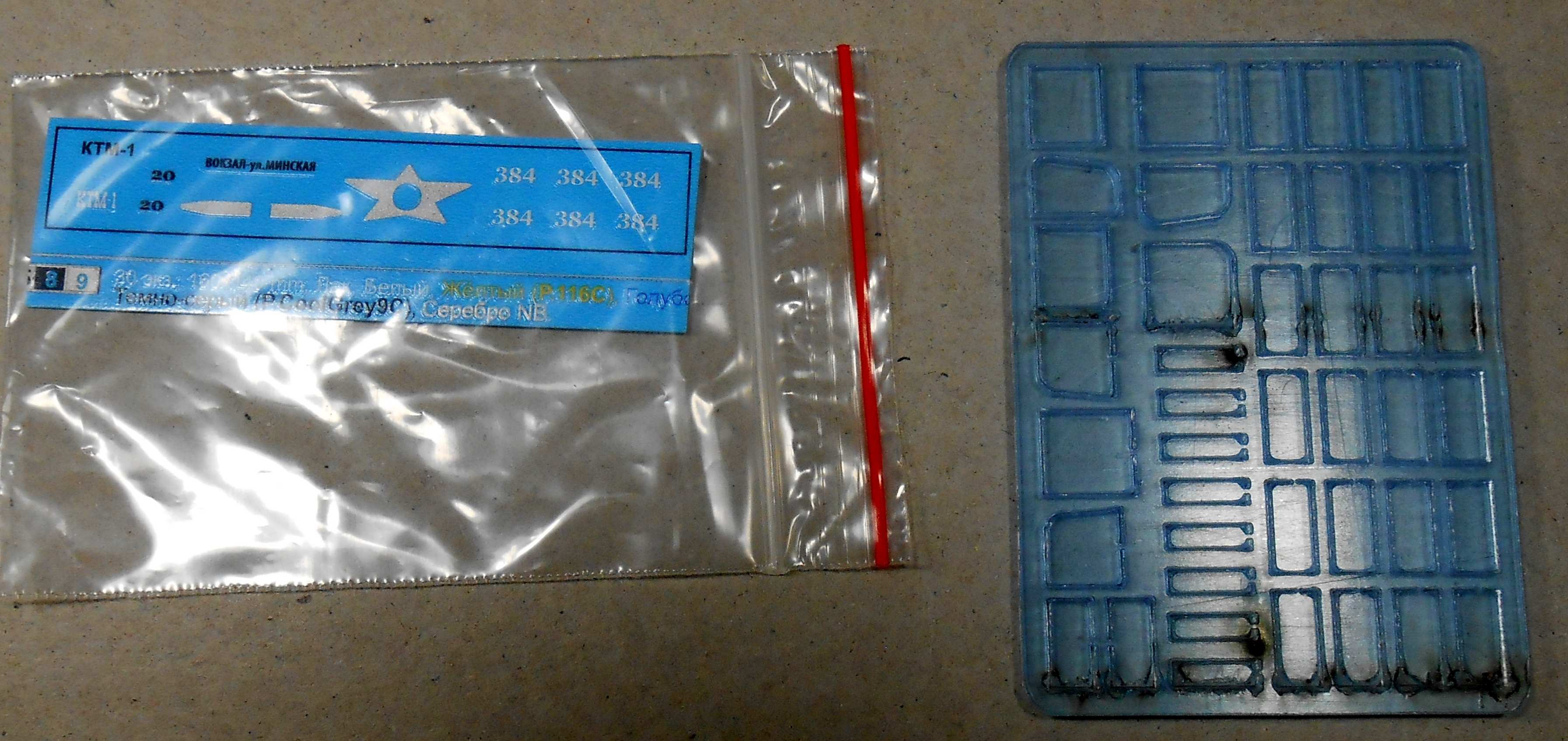

Содержимое один литник с деталями,декали,остекление и инструкция.Качество литья атпад.
Материал отливки смола.Убогими оказались инструкция и остекление.

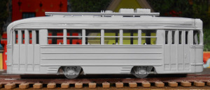

В чертежи и файлы выложил фотообзор такого трамвайного вагона из Кемерово.Снимал, лет... уж не помню сколько назад, на территории нашего ТрамТроллПарка.

Классный набор. Поздравляю. Я так подозреваю, что это литье полиуретановой смолой (тип аксона, только модифицированной для пластичности) под давлением в жесткий силикон. Именно под давлением как в термопласт-автомате. А на стеклах скорее всего есть защитная пленка с обоих сторон. потому и мутные.

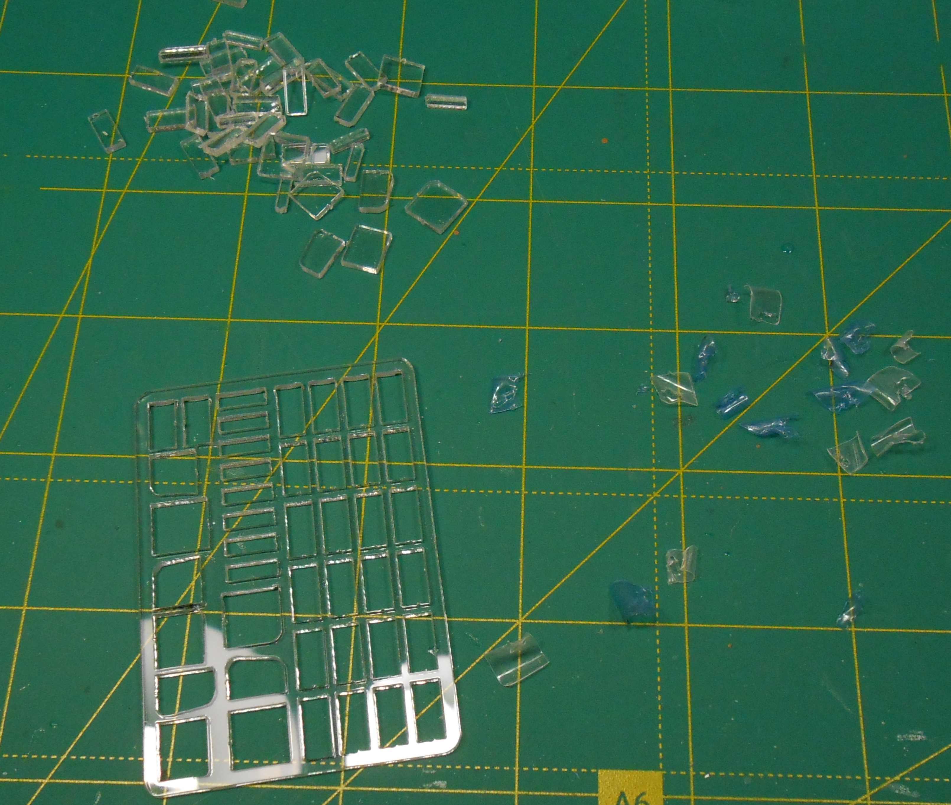

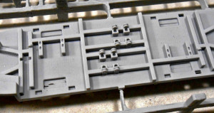

Таки да,беру слова обратно.Стекла оказались в пленке.Не знаю зачем,я эту пленку снимал ножом
и даже стекло не поцарапал.Очень прочное.Обрабатывается тоже тяжело.
В отличие от остальных деталей.Они режутся ножиком как масло.Тонкие детали эластичные.
Даже толстый литник перекусывается кусачками без усилий. :roll: На пока все детали обработал
и сложил полежать. :mrgreen:

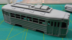

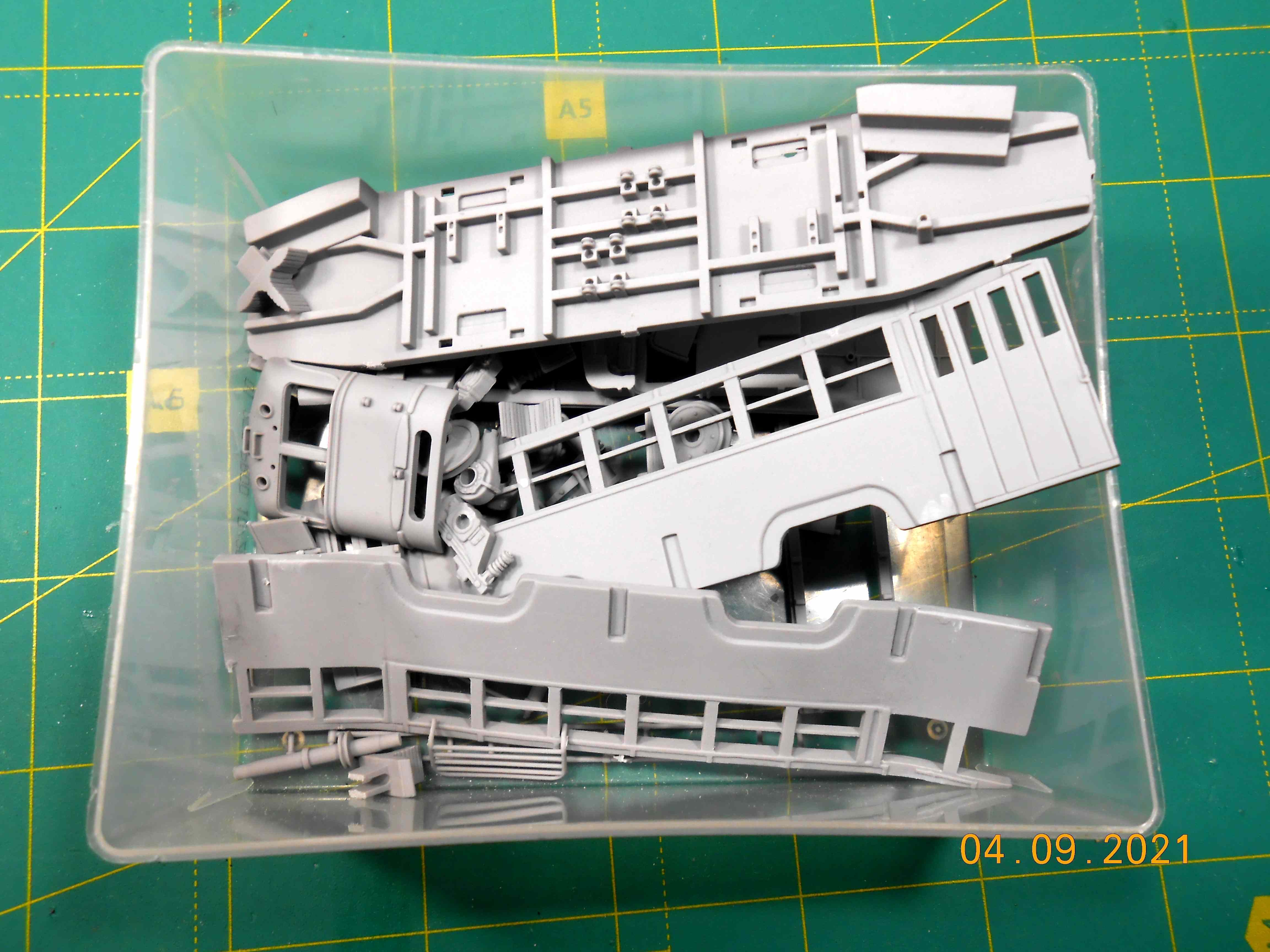

Итак впечатления от сборки.Все посадочные места корректны и точны.Ничего подгонять не надо.
Облоя нет,подтачивать тоже.Собирается легко,быстро и чотка.Предоставленных картинок в инстре
вполне достаточно для понимания что куда.Единственное это надо точность движений.Материал
суперклеем сразу схватывает и потом не отодрать. :roll: Сборка сплошное удовольствие. 8-)
Кузов и дно соединяется внатяг по направляющим.Даже не надо склеивать. :roll: Дальше покраска.
Re: Трамвай КТМ-1 от Rebrado
А шпаклевать швы на крыше будешь?
Ато зазоры на крыше совсем огромные какие-то... :?
Повідомлень: 6422
Been thanked: 3653 times
vover писав: ↑
10 вересня 2021, 23:40
Нед, не буду. Швы это не успэл собрать пока клей позволял. :lol:

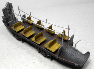

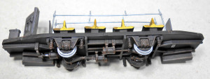

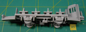

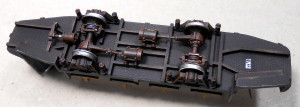

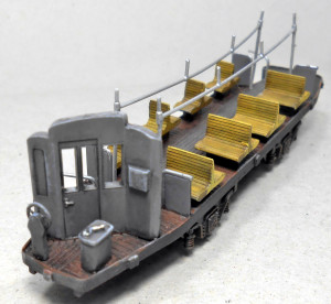

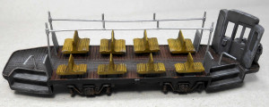

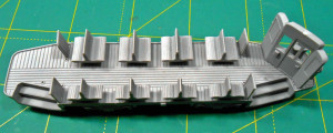

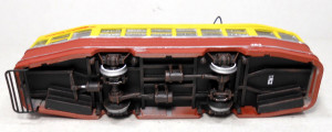

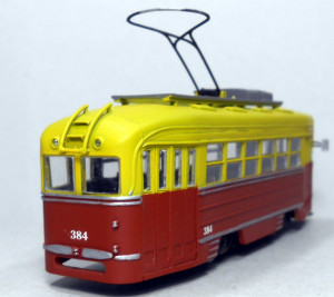

Еще немного попотел над этим красавчигом.На данный момент салон почти готов.Осталось вставить стеклышки.
Все детали,включая поручни собираются на ура.Без шлифовок и подгона.
Подвагинное считаю просто оргазмичным по детализации такой крохи.Мне зашло... :roll:
Повідомлень: 2586
Been thanked: 137 times
Очень даже интересно сделано, мне заходит.
Повідомлень: 6422

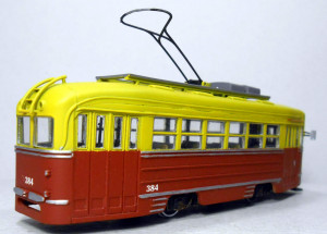

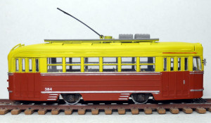

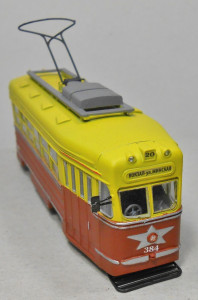

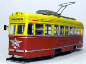

Ну воть и долгожданный финиш для данного трамвайки.Получился симпатишным,как по мне. 8-)
Как я писал ранее собирался очень легко и просто.Стекла вставились без проблем.Очень чотко
подогнаны производителем по размерам.Колеса вращаются,бугель поворачивается.

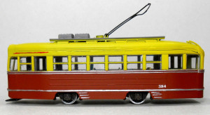

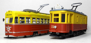

С трамваем серии Х
С трамваем серии Х
Для закрепления материала небольшое видео.
