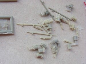

Разглядывая фотки этого КИТа на страницах форумов, ознакомившись немного с историей этого Прекрасного Тепловоза, и учитывая крайне трагичную его судьбу в железнодорожном хозяйстве Украины, захотелось мне тоже очень сильно такую машину!
...созрел, решил стартовать,... дать "Медведя" так сказать.... :mrgreen:
...приобрёл ТЭП60 RTM 8-)

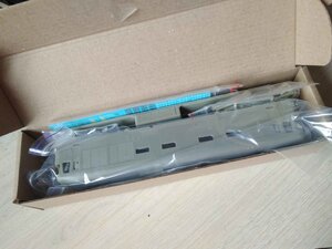

Мнение общее о ките у меня очень положительное, добавлю ещё не много своих ощущений от некоторых фрагментов в ките, которые мне понравились особенно...

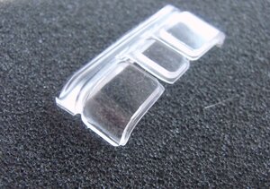

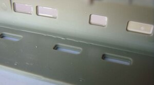

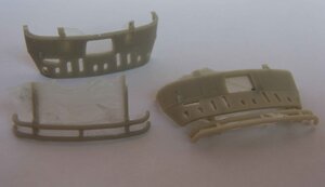

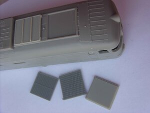

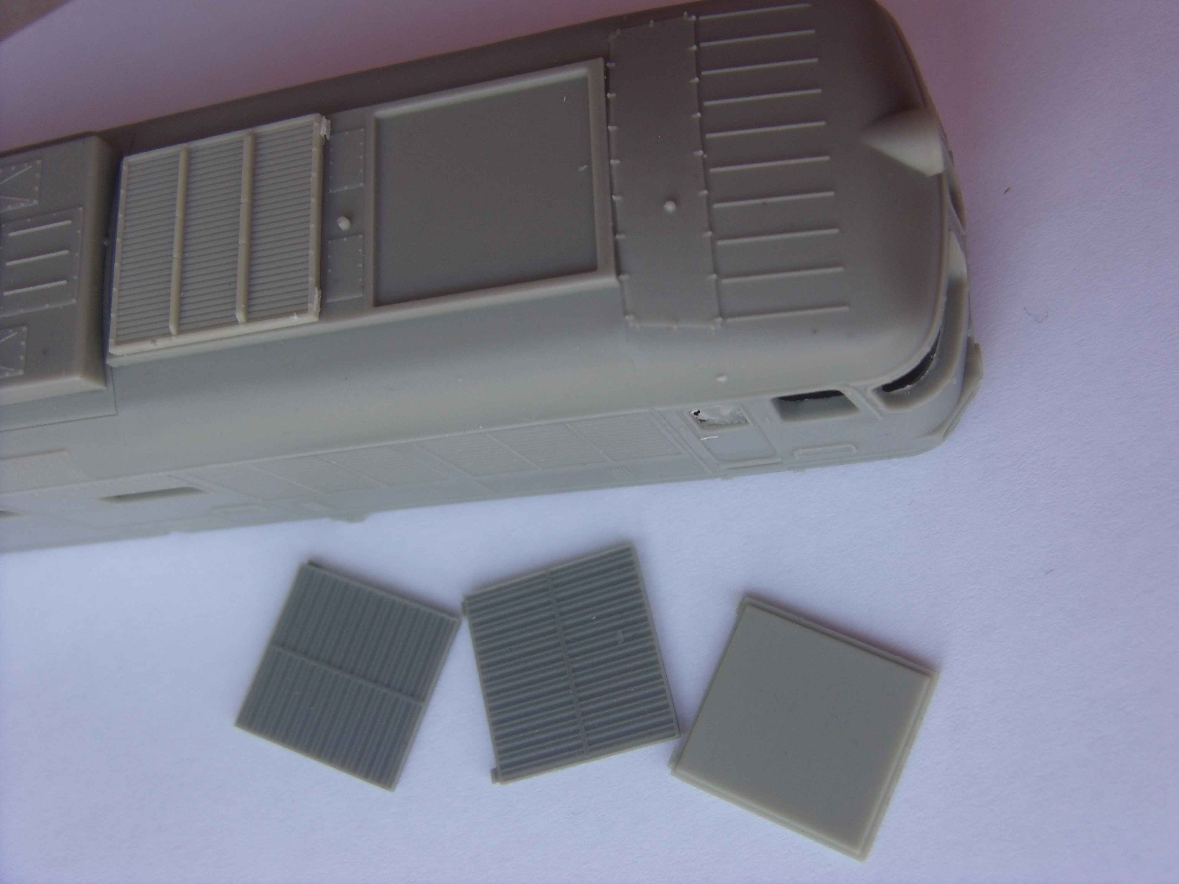

Прекрасные лобовые стёкла полукруглой формы :shock:, и специальное посадочное место с внутренней стороны корпуса под каждое стекло! теперь не нужно это всё делать "в ручную"... это сделано разработчиком, приятно!

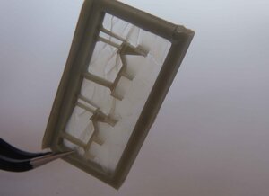

Жалюзи на крыше, 2 разных варианта сделанные дополнительными деталями, считаю это очень правильно и удобно, нужно чаще использовать эту методику в разработке....

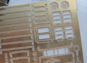

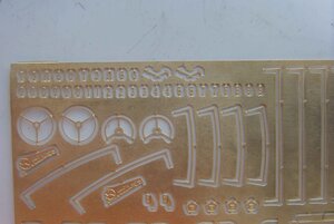

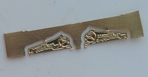

Шикарное просто "миниатюр прецизионэ" фототравление,... с цифрами, знаками качества, табличкой Коломзавода и прочими "вкусностями"...
Декали сделаны тож прекрасно 8-) , вот только нет номера такого как я себе присмотрел... :? :roll: как то придётся опять "петлять" 8-)

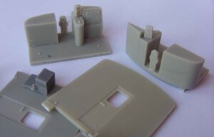

Ну и много всякой "доскональной мелочёвки"... Наличие которой радует безусловно, но с другой стороны вызвало у меня трепетный вопрос,- это дилемма, между супердетализацией и хрупкостью стендового варианта и упрощённой рациональностью ходового варианта :roll: :roll: :? :cry:
Видно что разработка и изготовление компонентов на ТОП уровне :geek:, надо заметить, что "Месье RTM" проделал прекрасную работу... :!: 8-)

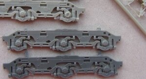

Александр, ходовку будете делать как на ЧС2- на основе телег от Е50? Или еще не решили?

Сейчас размышляю над этим...., увы, но "удачного донора" под параметры ТЭП60 не получается у меня найти, пересмотрел E50, E94, E103, SD40-2, Aliexpress, все донор-варианты требуют значительного "перепила", и к тому же весьма не дешёвые....
Подумываю даже самоделку делать..., но пока что не определился :roll: :?

Так Вы ж уже имеете опыт, можно сказать собаку съели - телеги от ЧС2 имеют межосевое как у ТЭП60.
Я подобрал раму от Е50 Пико - она вообще в эту отливку как в родную лезет. Реально, как будто это одно целое одной модели.
У Роко рама может быть чуть шире, а может быть и такая же.
Телеги конечно двигать придется, но это все мелочи.
