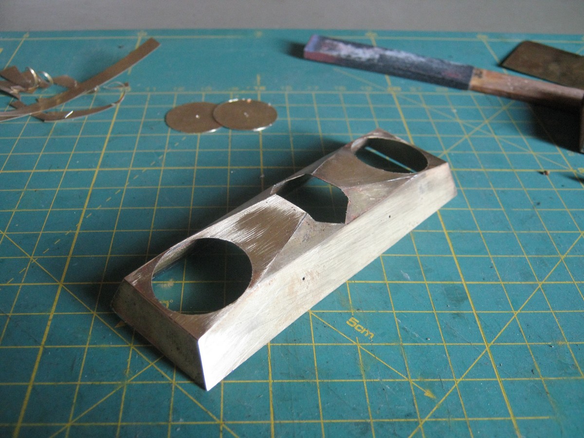

Советский мотоброневагон конструкции Николая Дыренкова. Строился во второй половине тридцатых годов. Всего было построено более тридцати единиц. Состоял на вооружении до конца сороковых.
Делаю из латуни. Предполагается установка двигателя.

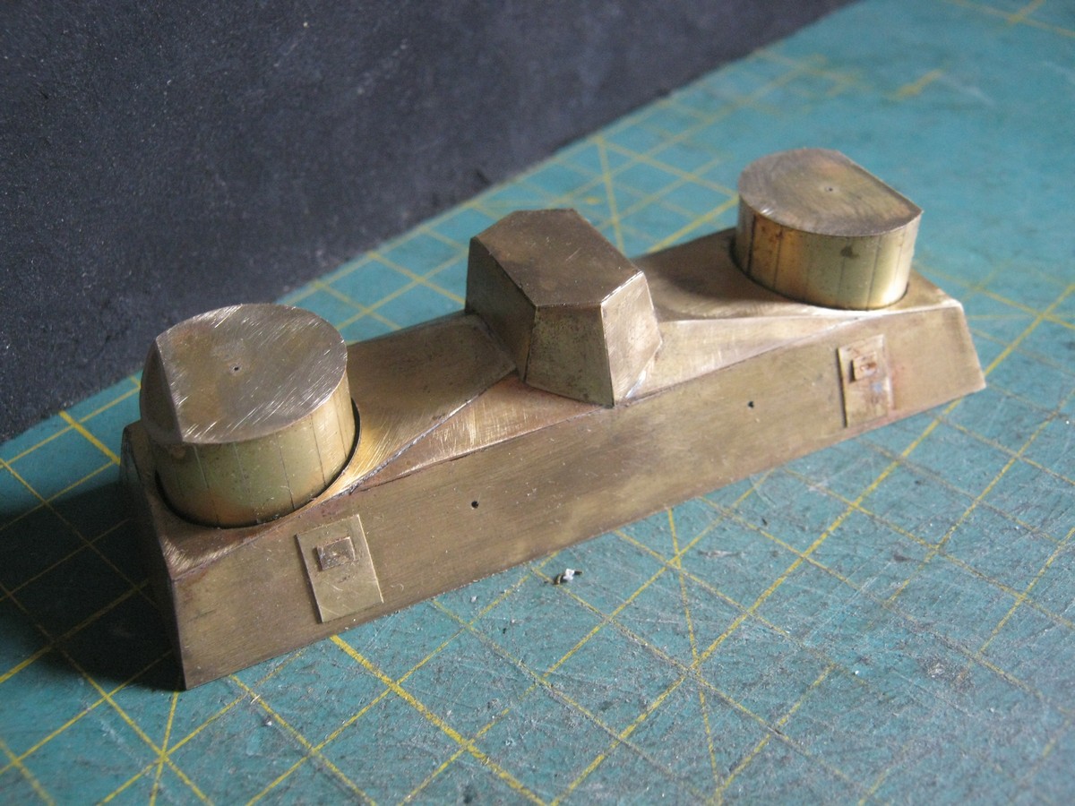

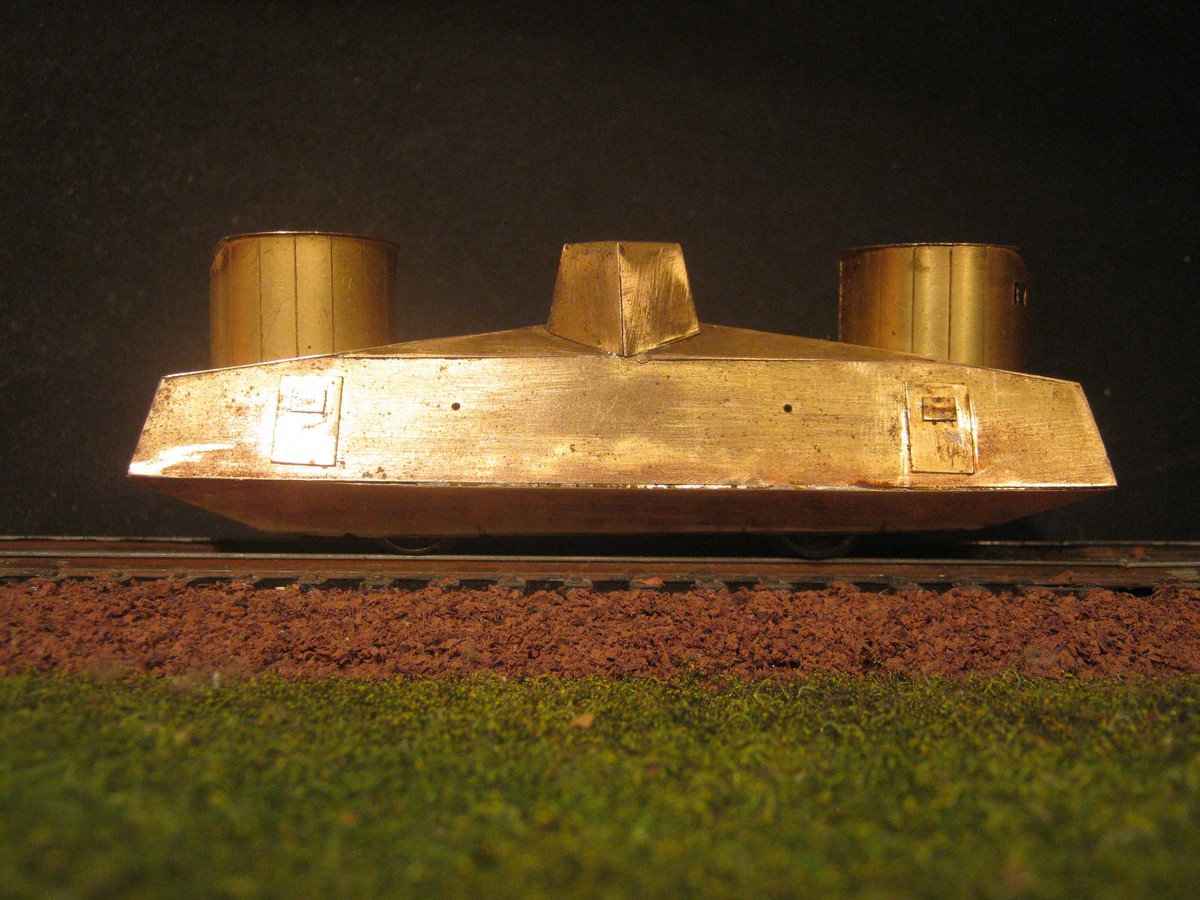

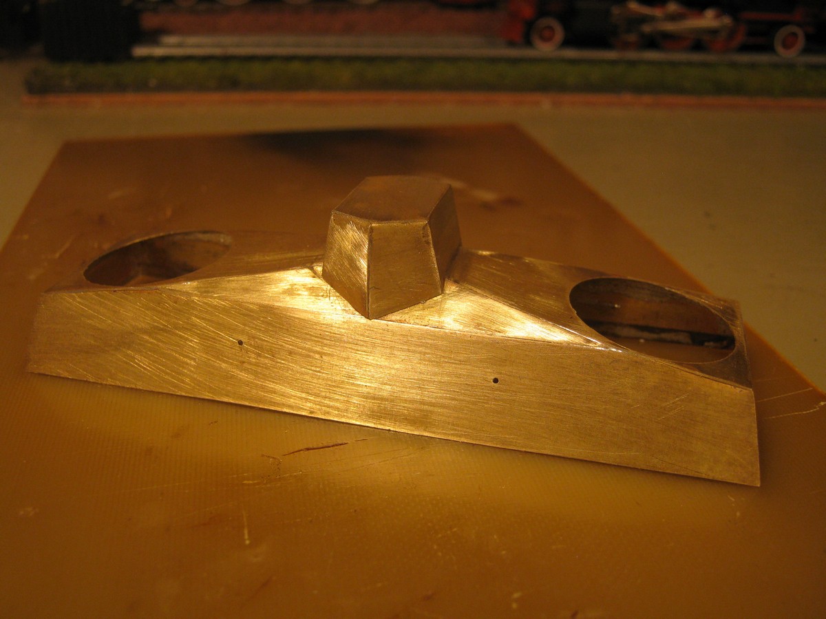

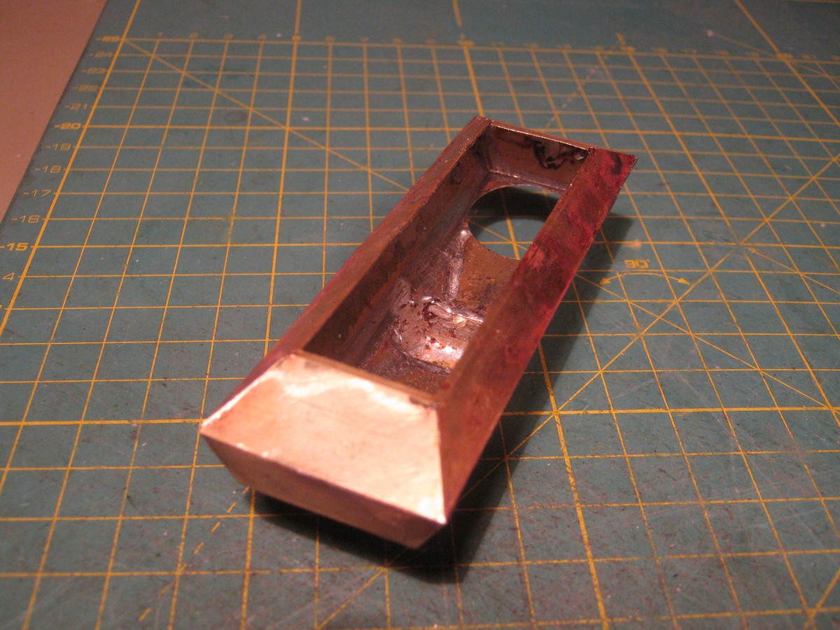

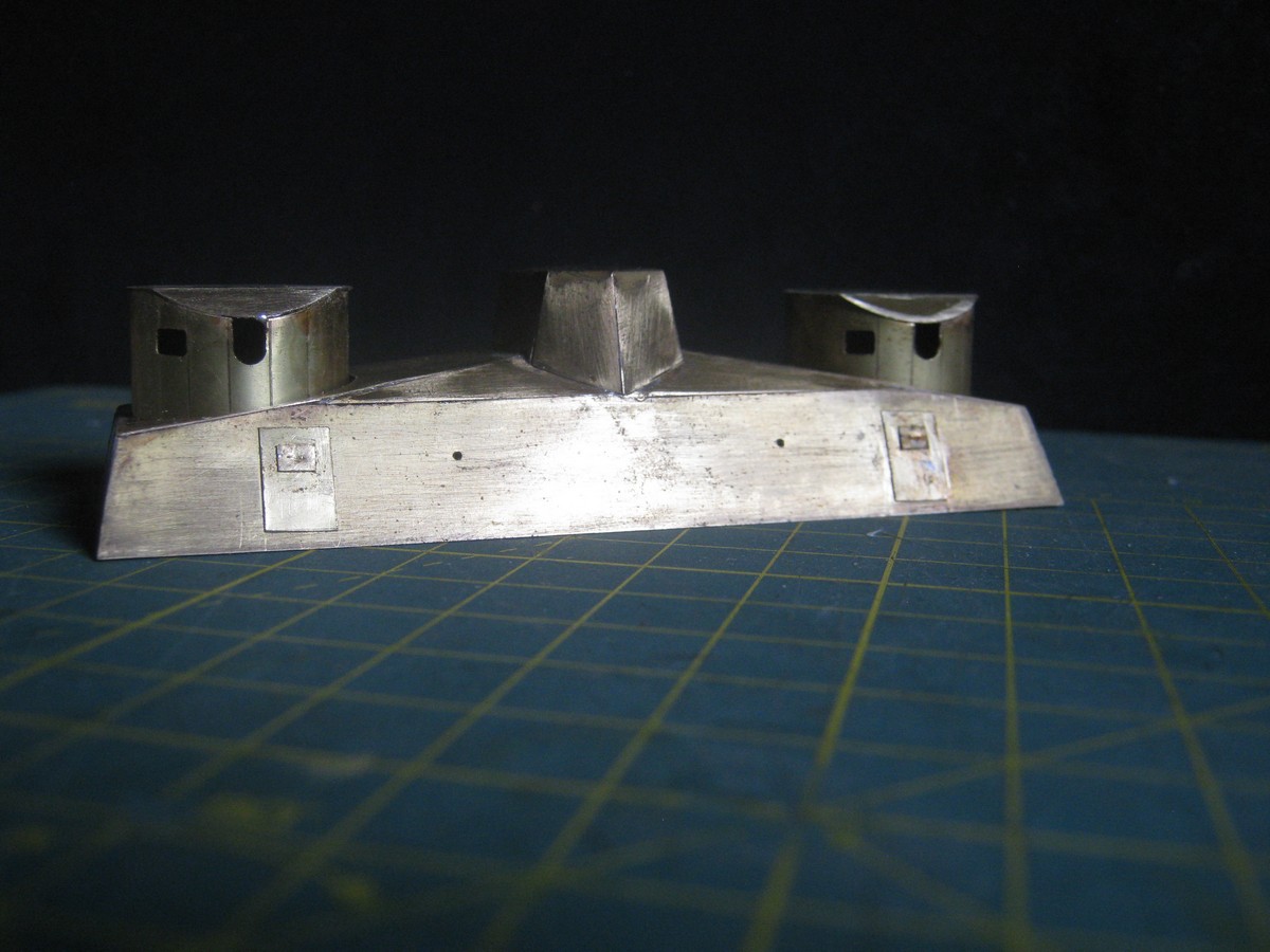

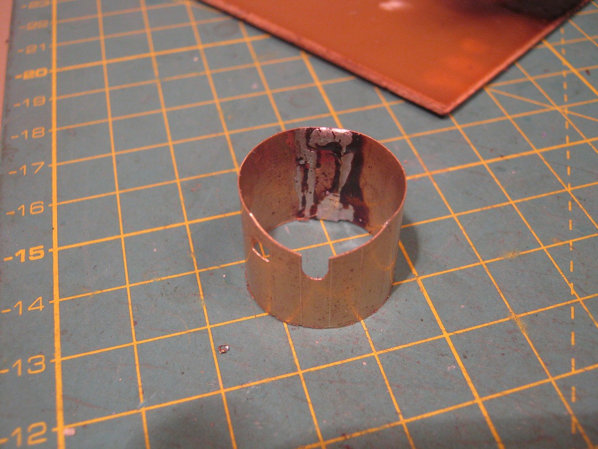

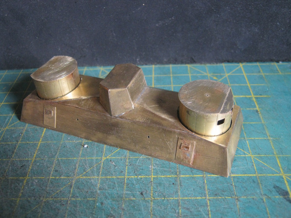

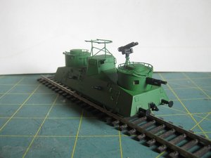

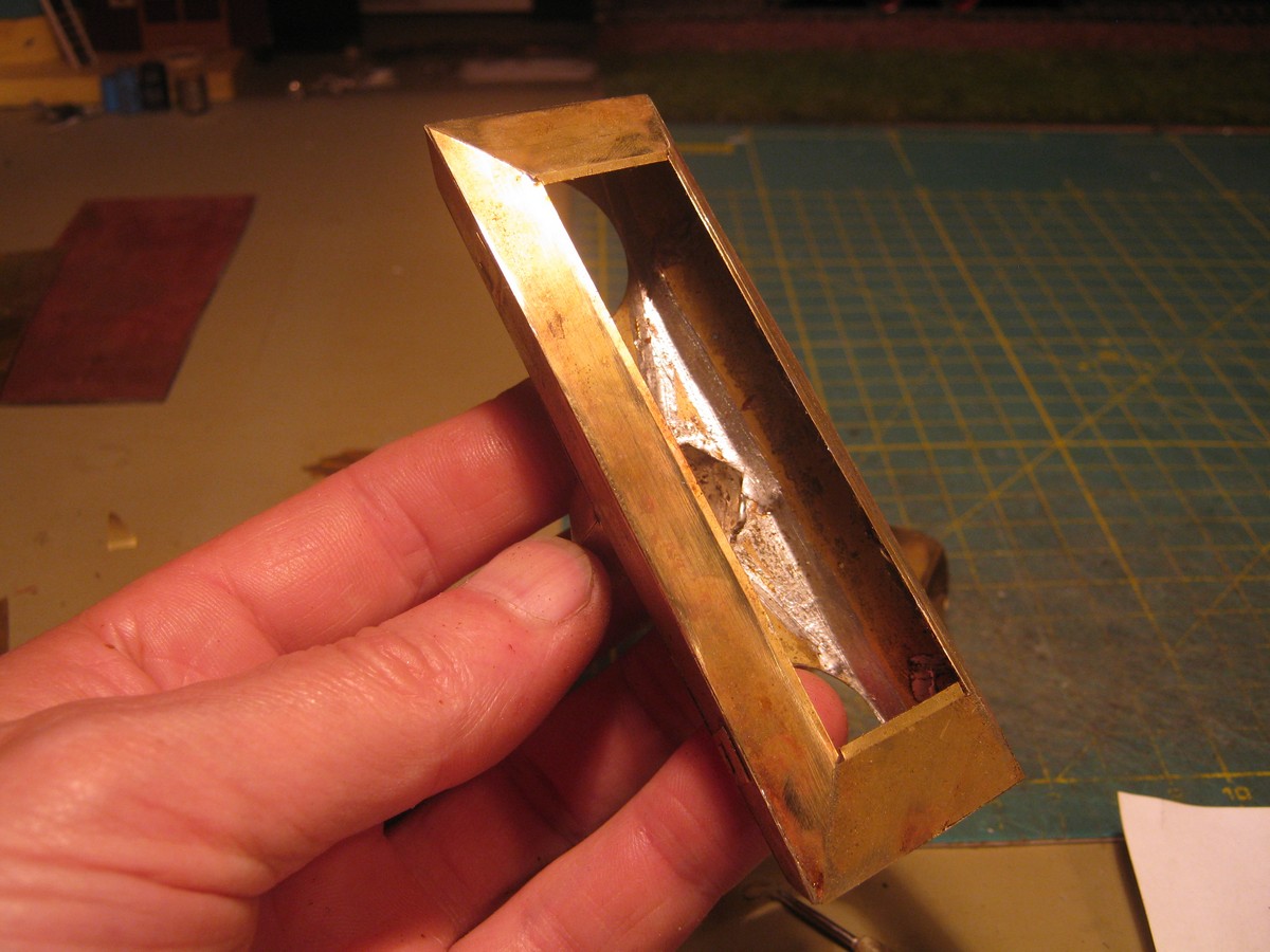

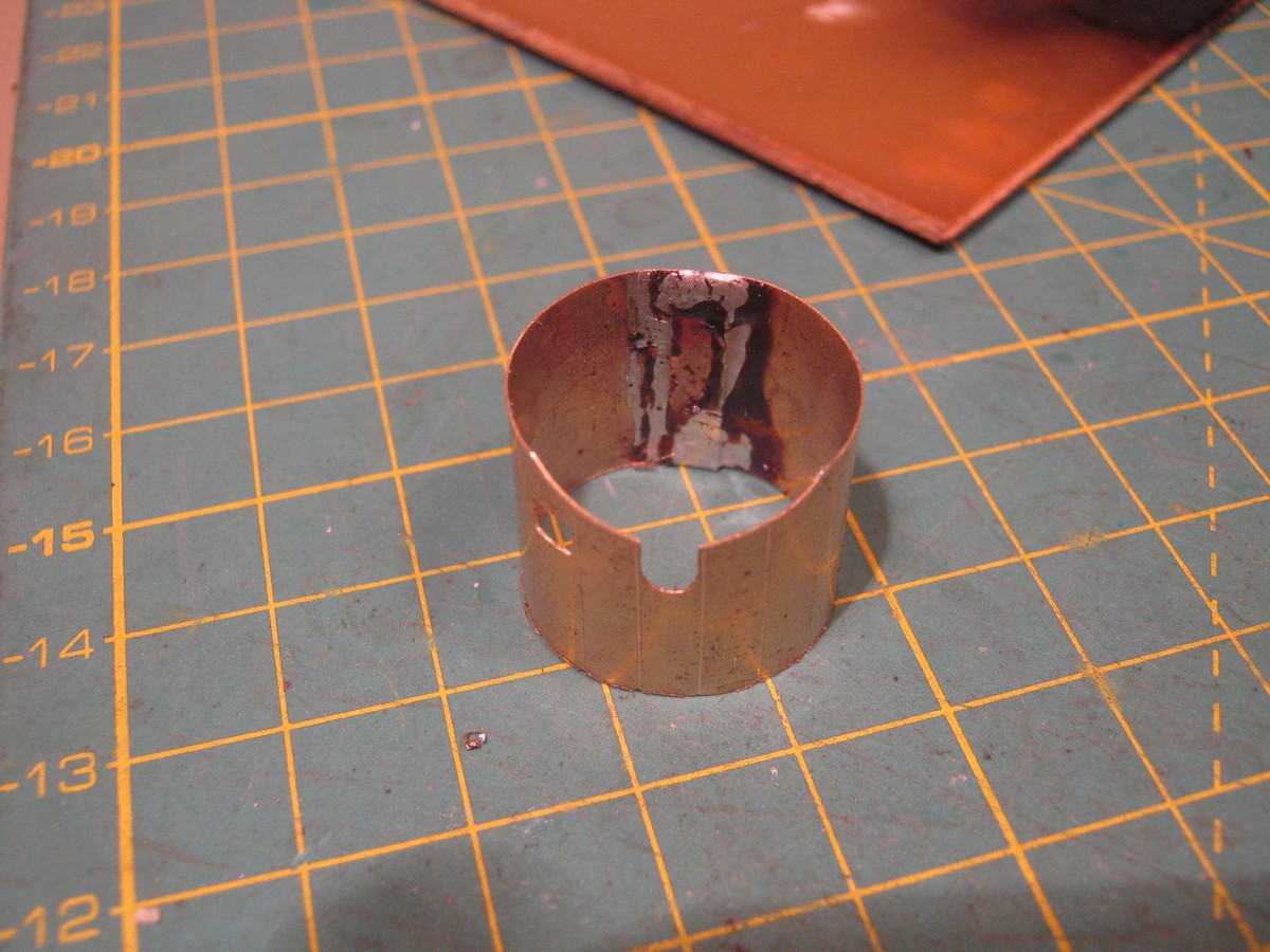

А пока сделал бронеюбку. Корпус готов. Можно приступать к мелочёвке.
И уже можно прикинуть общий вид. Неровный боковой шов днём прогрею и посажу до места. Ночью ничего не вижу...

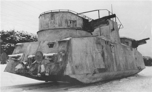

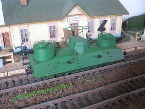

Stinky писав:... корпус броневагона довольно приземист.

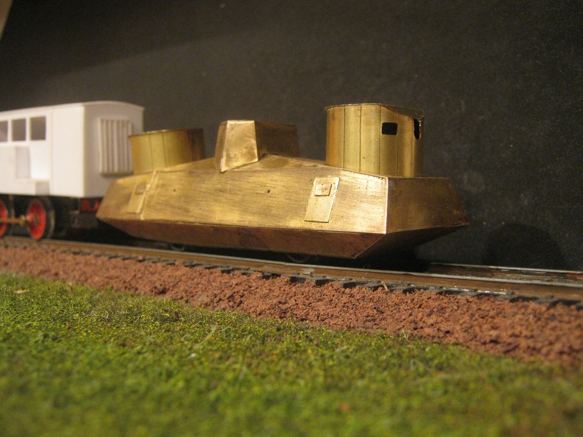

Фотография, чтобы иметь представление о высоте.
Has thanked: 1655 times
Been thanked: 3649 times
Re: Мотоброневагон Д-2
С учетом того что рама вагона находится на уровне пояса бойца
подающего снаряды,то боец,принимающий снаряд сидит
в вагоне на корточках... :?

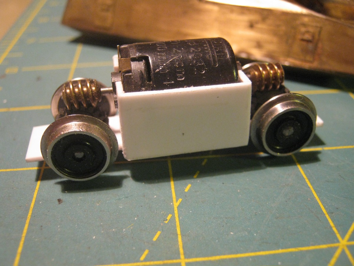

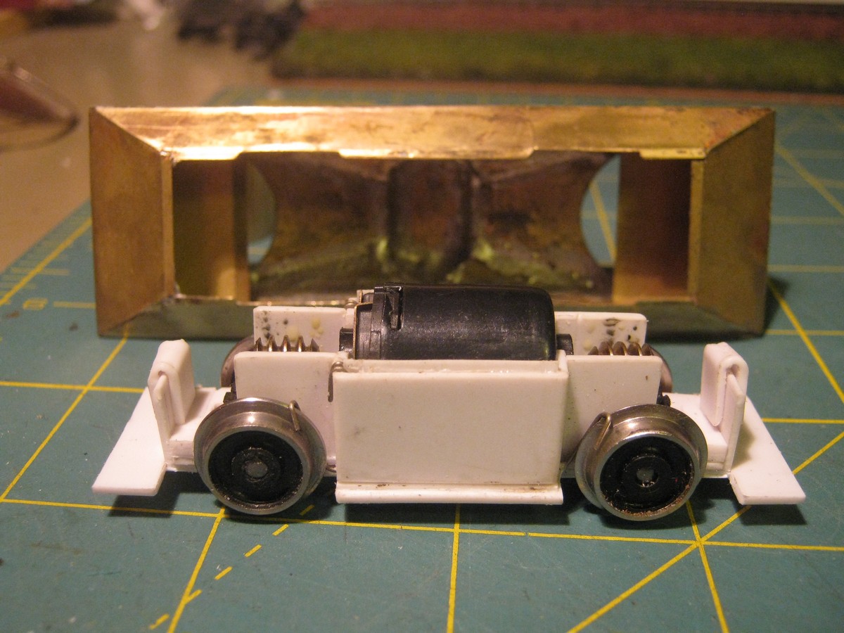

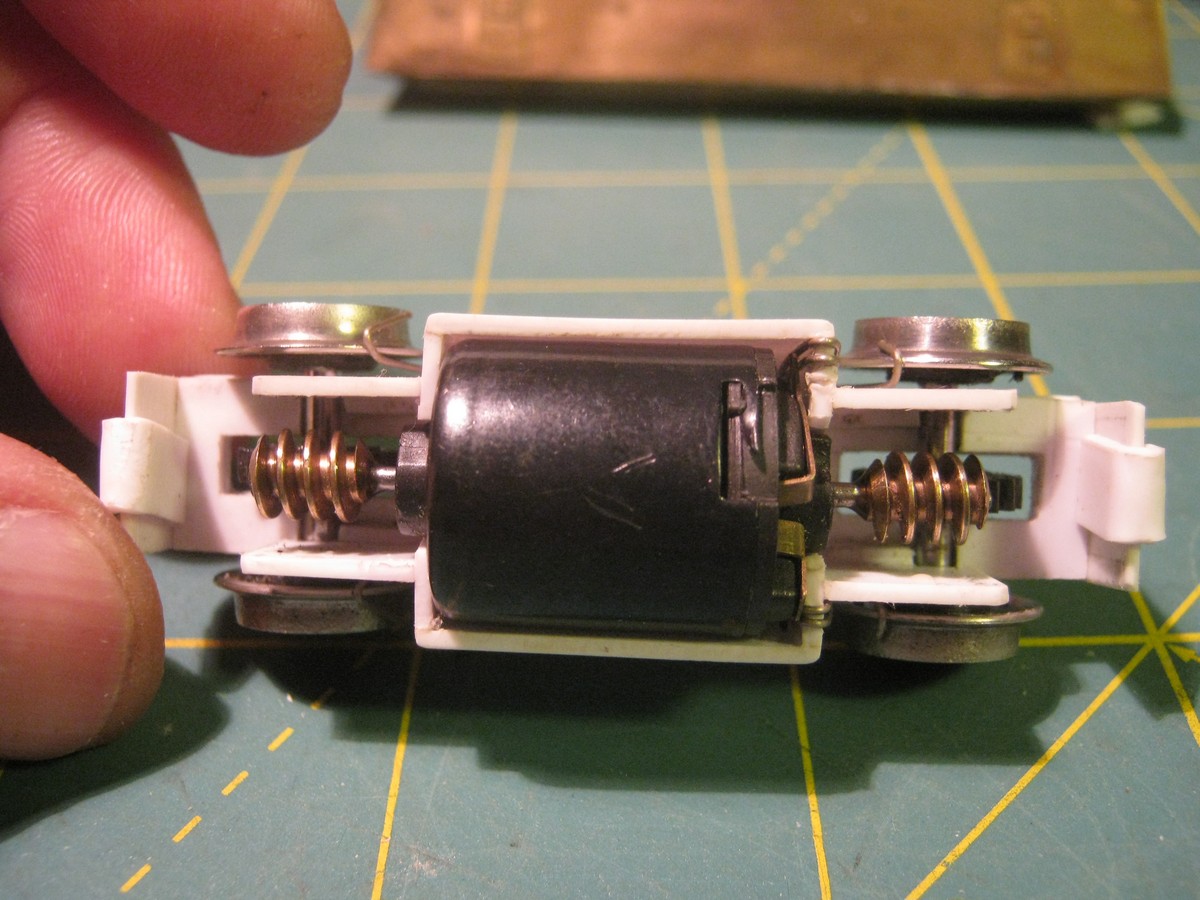

youdmit писав:... приоритетной является разработка ходовки собственного изготовления для бронедрезины Д-2.
Задача конечно приоритетная, но нечего тут выпендриваться и что-то изобретать.
Классика жанра.

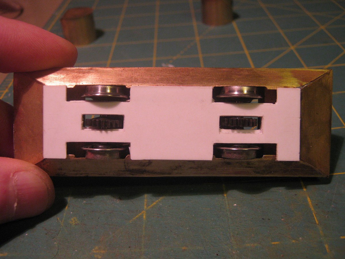

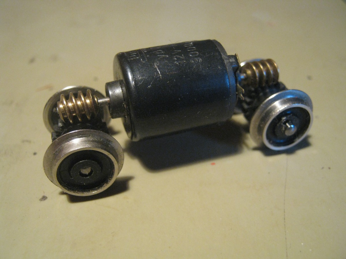

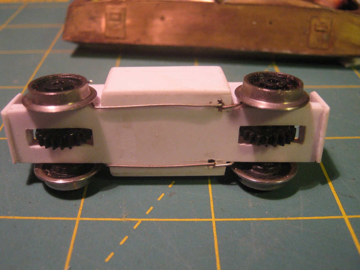

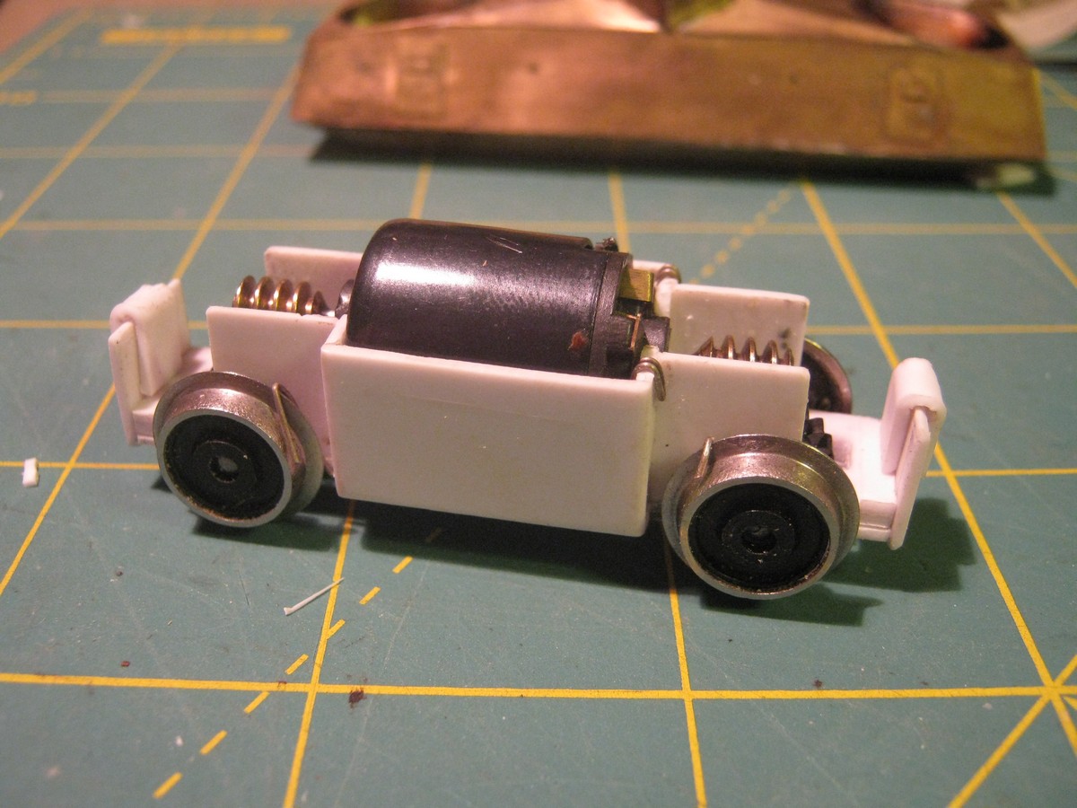

Колёса от BR110 насажены на оси с шестернями Е69. Всё из старого Пико.
Были сомнения по этому двигателю от BR118 в N, но тест показал хорошие результаты - уверенный и плавный ход во всём диапазоне скоростей.
Гонял достаточно долго, в разных режимах и напоследок десяток кругов на максимуме дабы проверить тепловой режим, на который друг Стинка указал особо. Двигатель был тёплый, но не горячий. Чуть позже проверим, как всё это будет греться и звучать в латунном корпусе.
Has thanked: 1203 times
Источник сомнений мне известен (катали, знаем). Но в Вашем случае эти сомнения оказались напрасными: ход действительно отличный!

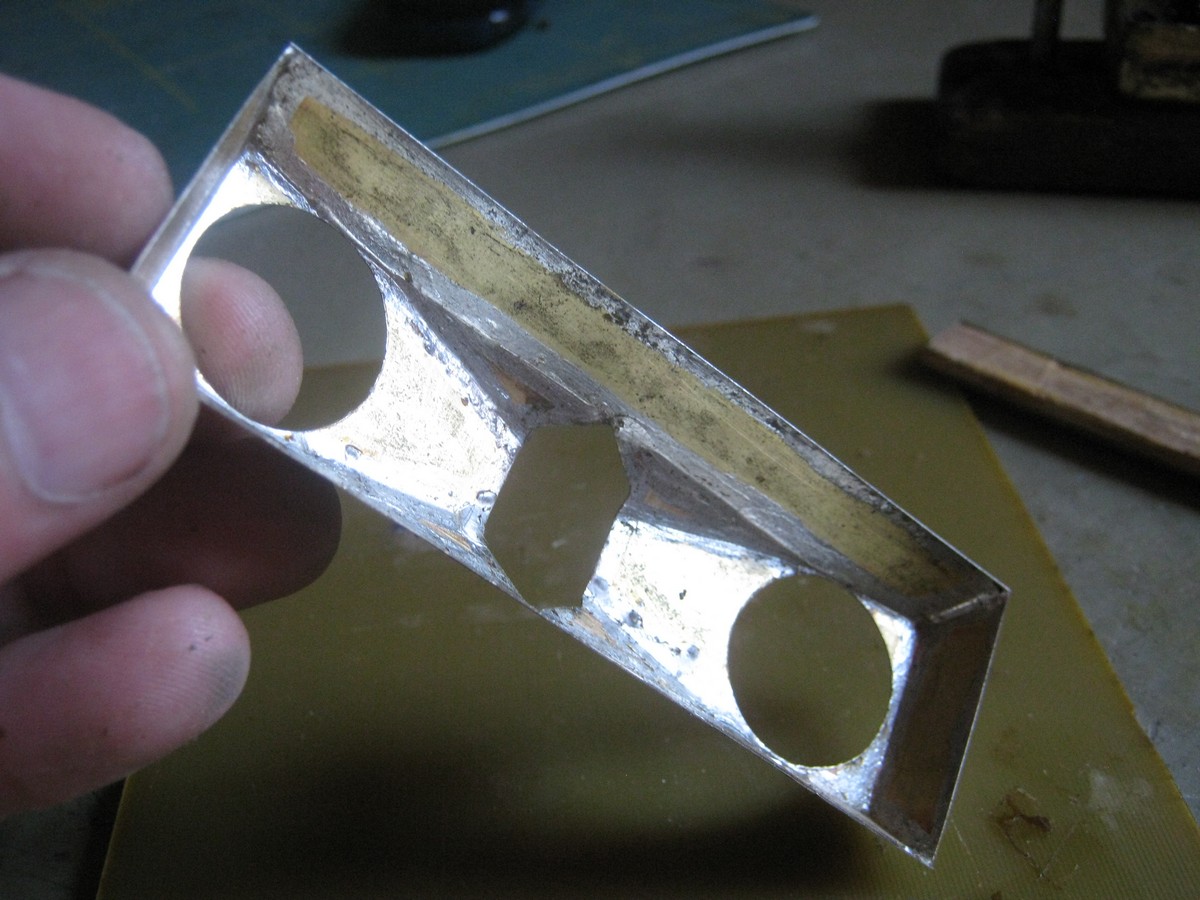

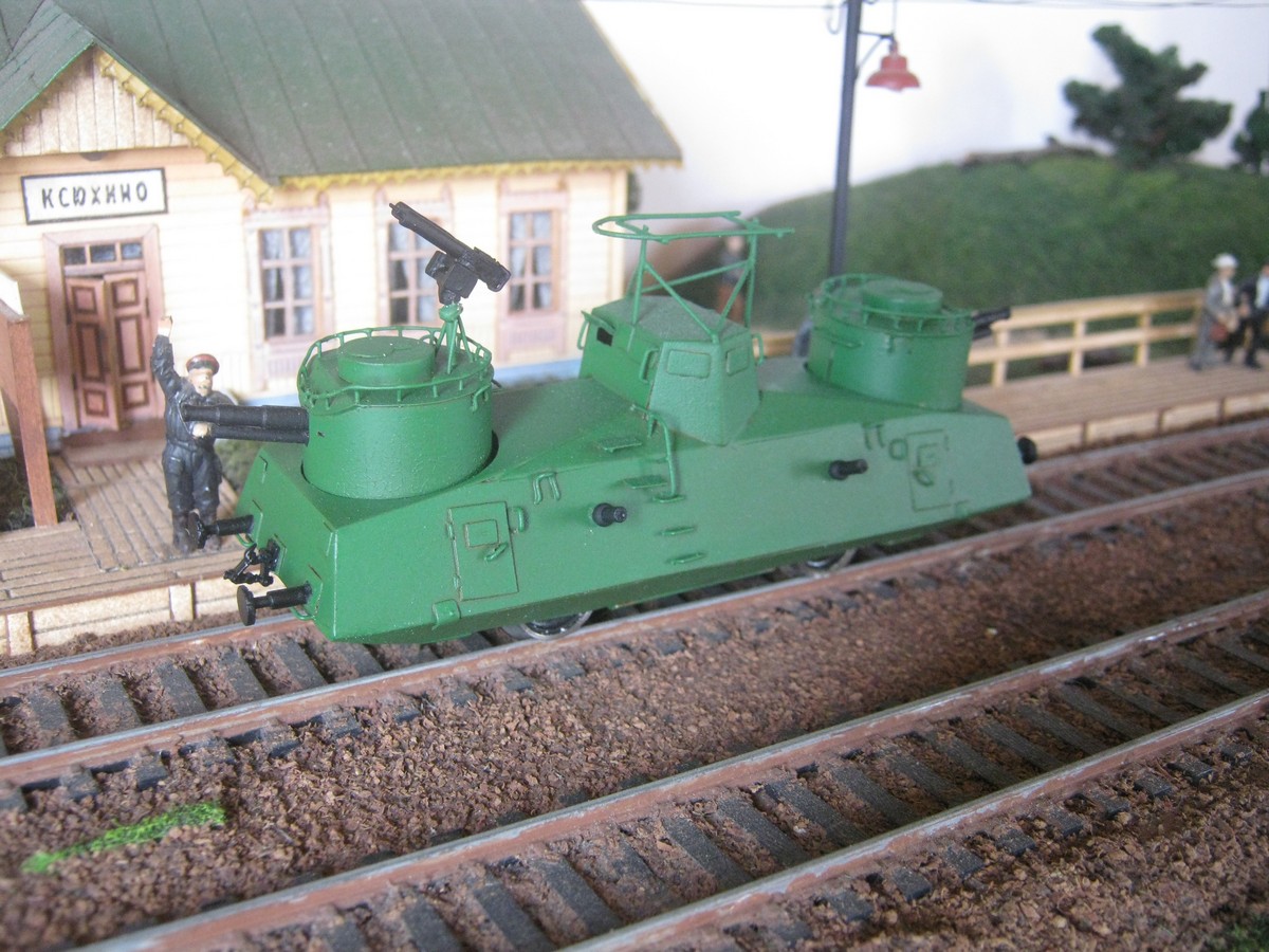

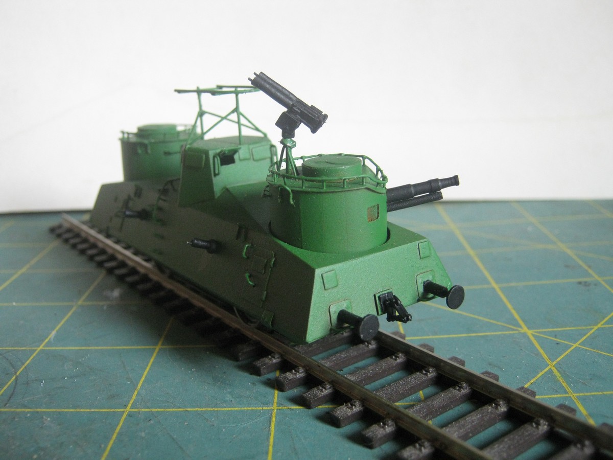

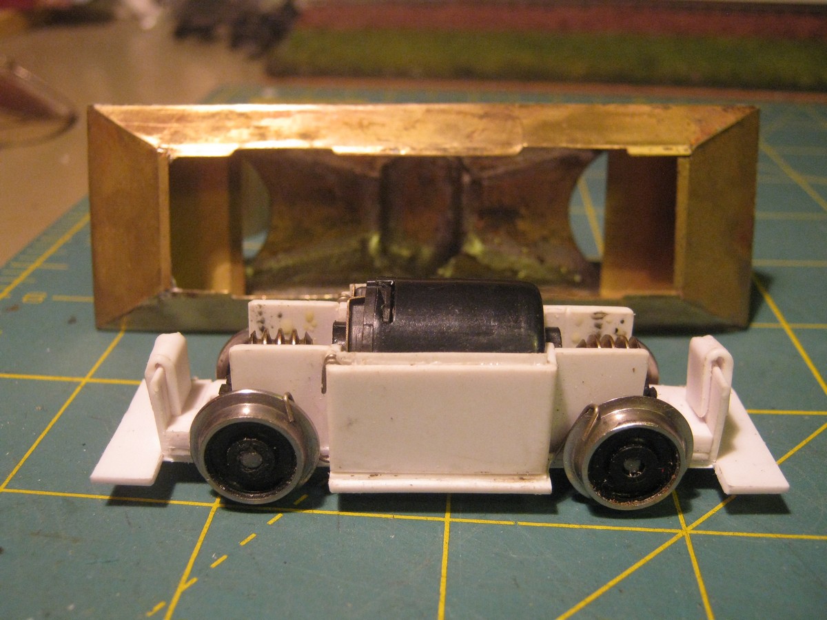

Накинул корпус, закинул башни и прокатил. Всё нормально, но корпус надо немного расточить чтобы колёса не цепляли.
Отлично! Уверенно поплыла 8-)
Все-таки есть от металлических изделий некое ощущение степенности, мощи и веса 8-)

Stinky писав:Металлический корпус придает колоритного звону.
Да, на данный момент придаёт. Уже упоминал, что корпус просто надет на ходовку, башни вкинул в гнёзда , всё это никак не закреплено и понятно, что тишине не способствует. Но конкретно в этом случае наибольший шум создают колеса, трущиеся об бронеюбку. До КЗ не дошло, но цепляют. Надо убрать буквально по 0,1-0,2 мм и полагаю, что получим совсем другой результат.

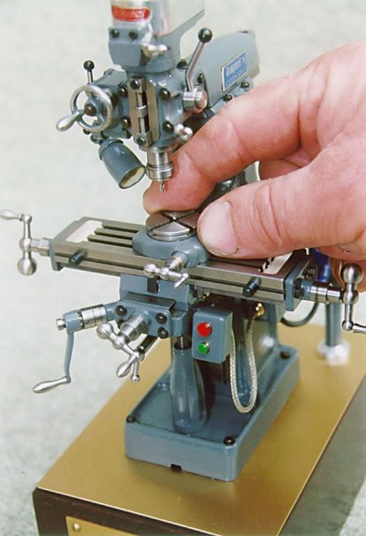

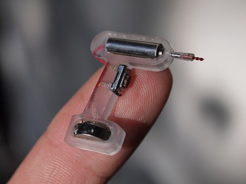

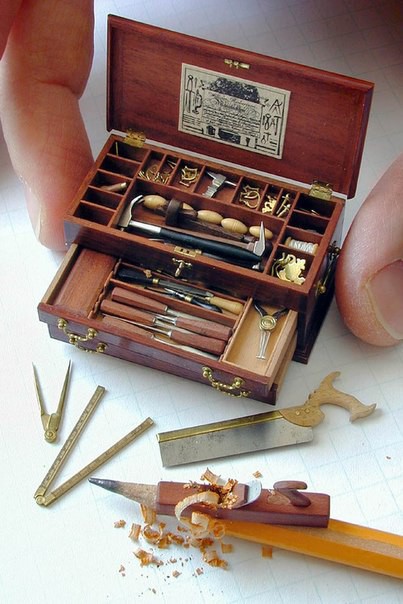

Wad писав:Я тут недавно инструментик видел, видать из вашей серии.
Вадим, спасибо! Красивые инструменты.
Вот только глобально я уже давно нормально ничего не вижу. Можно, конечно, одеть сверхмощные очки, но тогда остатки зрения очень быстро угроблю окончательно.
