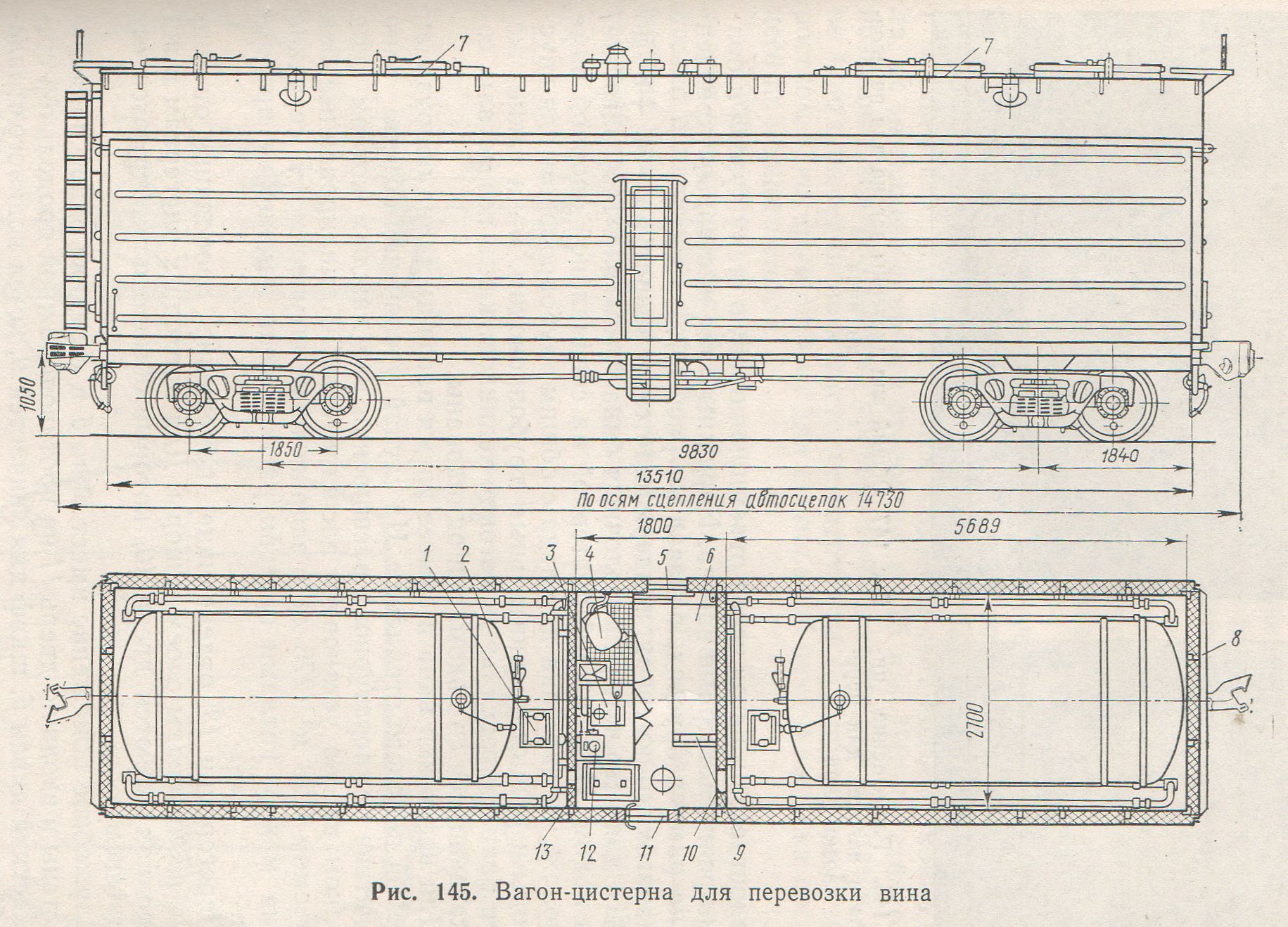

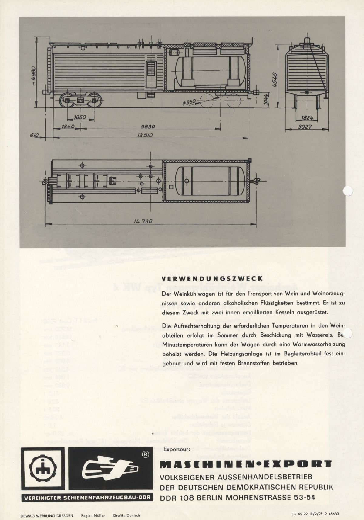

Довольно колоритный в плане работы вагон.Когда то в юности по работе встречал
данный тип немецкого вагона.Про прототип все могут погуглить,не буду описывать.
Кратко лишь скажу что начали строить их с 53го года(Брянским и заводом Дессау),
внутри были две цистерны для виноматериалов и купе для обслуги(посредине).

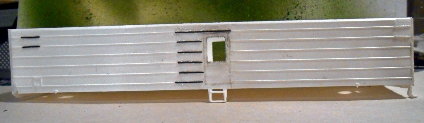

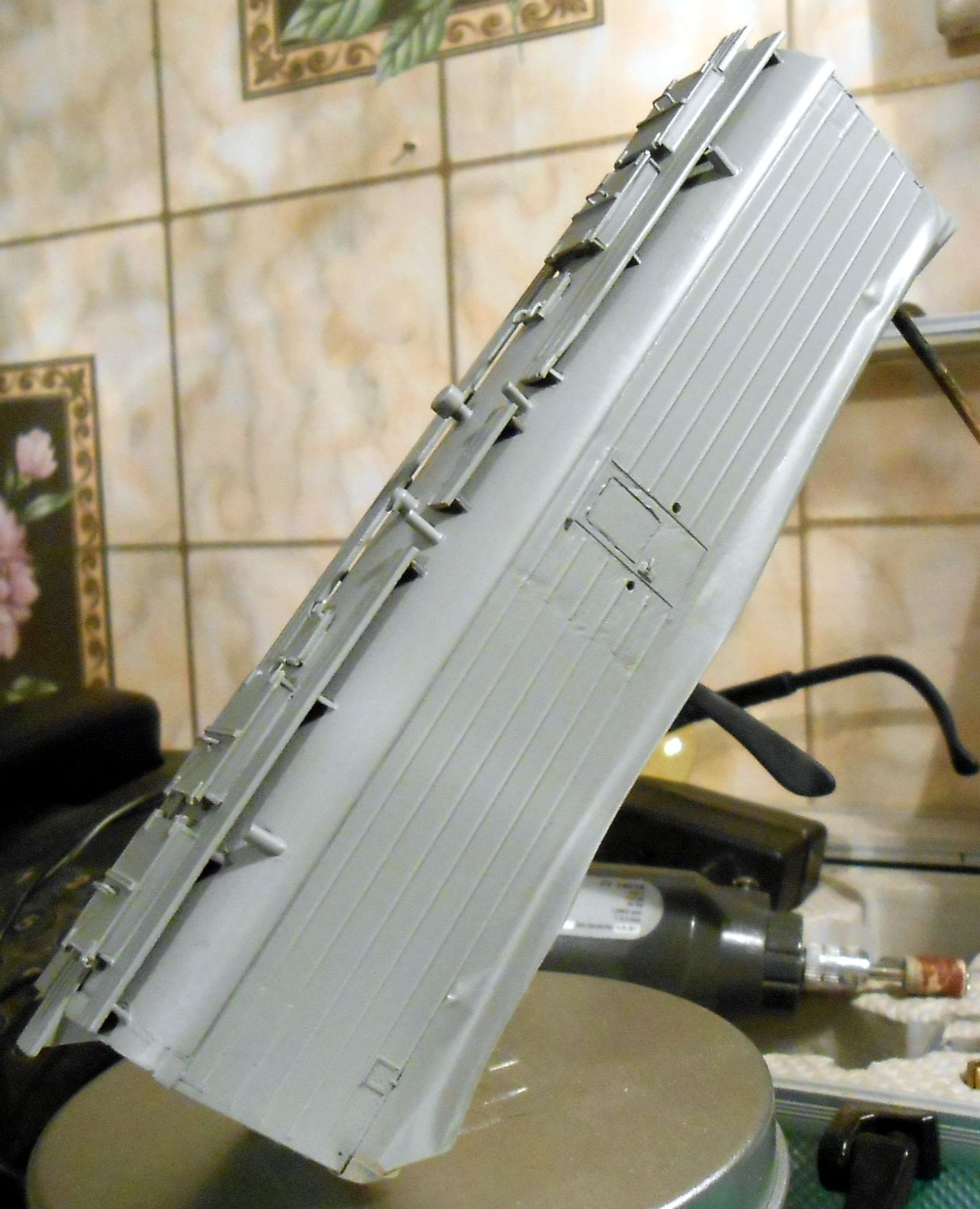

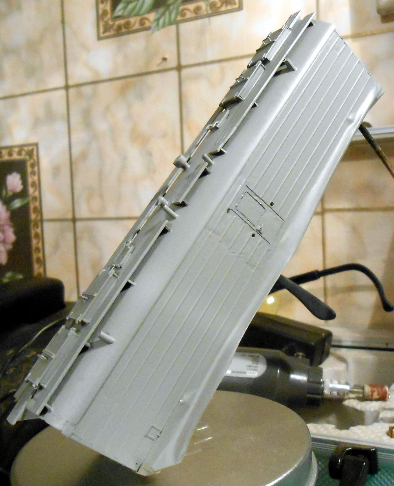

Выбора доноров для данного вагона как бы и нет.Изначально подобрал стандартный
4х осный ледник от старого Пико.Но выяснилось что он довольно длинный.Также
скажу что всем известный "Ашхабад",как оказалось,Пико выполнило в масштабе 1:100. :evil:

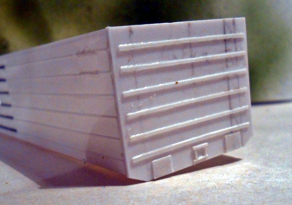

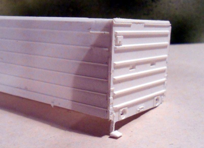

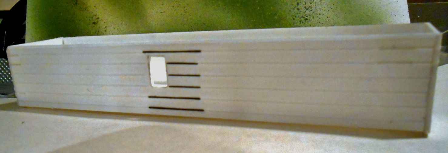

В итоге взял пилу и тупо начал резать,по чертежу.Как оно должно быть. ;) На сегодня
имеем вот такие наработки.Продолжение следует...

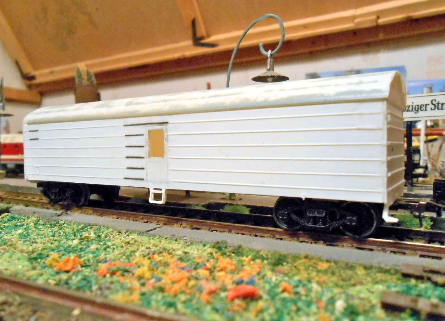

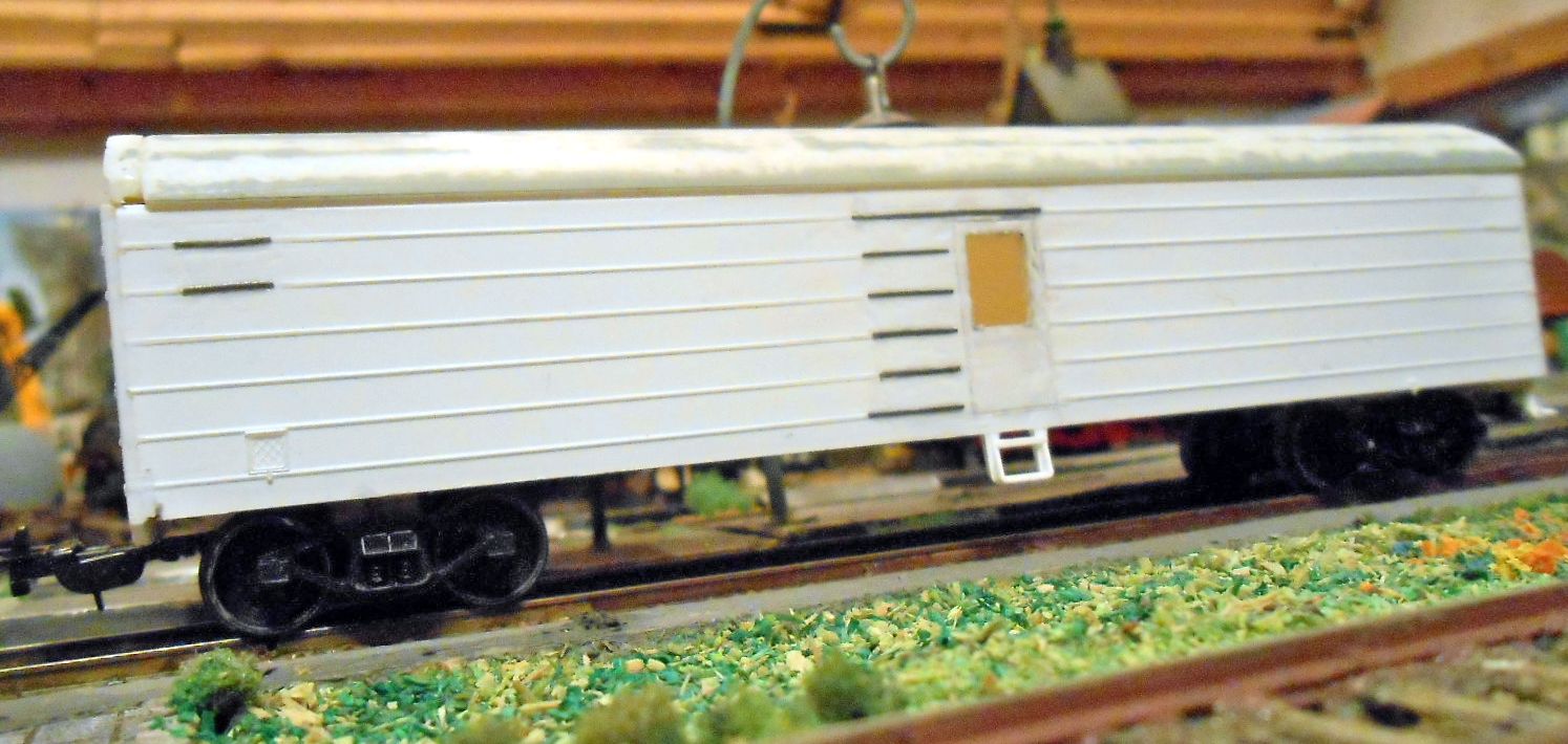

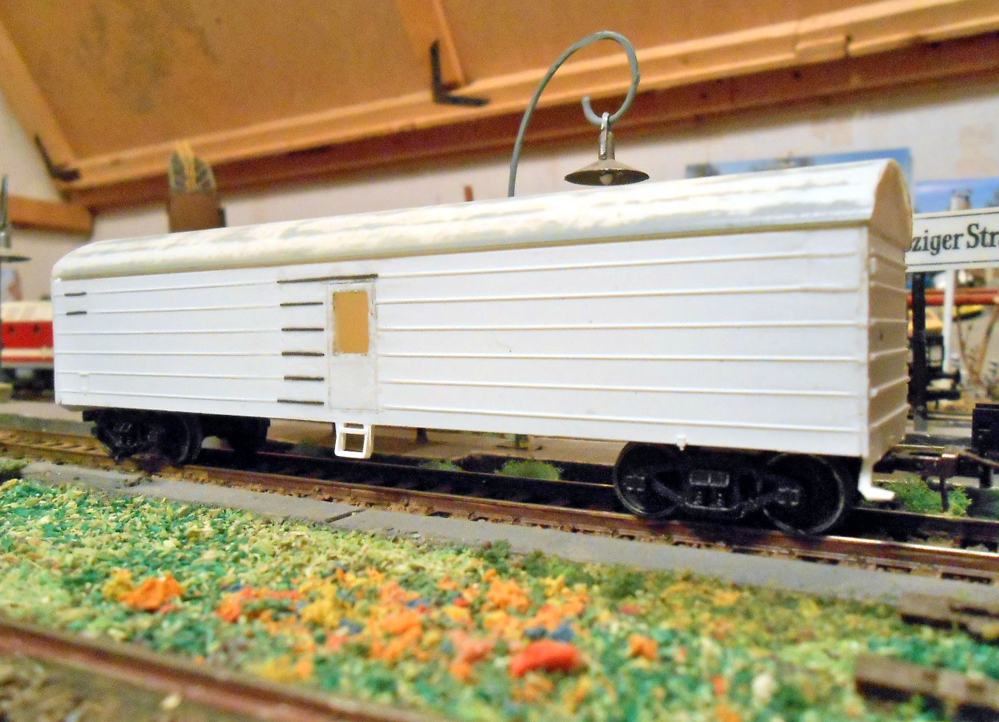

Сегодня пол дня учил ездить кривоногого виновоза.
Тележки Даймонда,с американскими колпарами с малой ребордой.Таки,с горем
пополам научился вагон ходить нормально.Насколько он короче стандартного
ледника видно на этой фото.

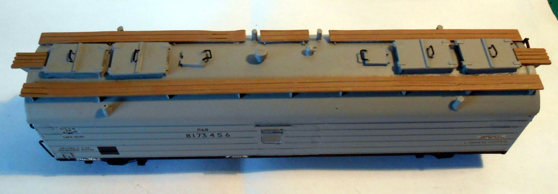

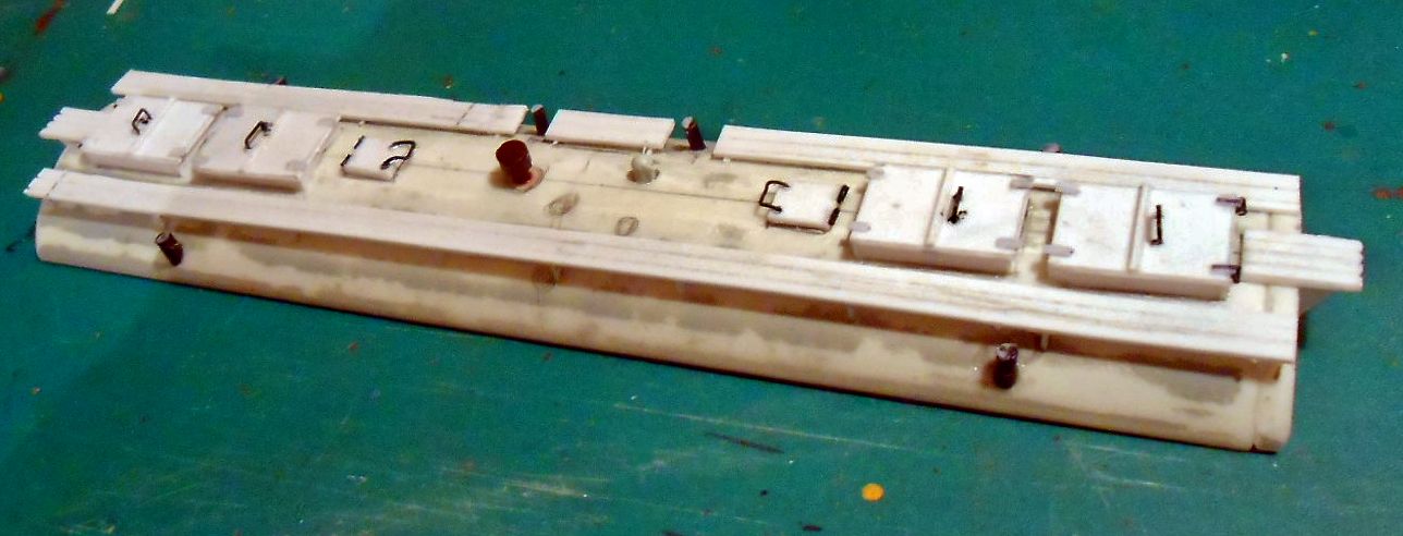

Оставшееся вечернее время утопил в изготовлении крышевого.Продолжение будет. :roll:
Повідомлень: 3373
Has thanked: 2153 times
Been thanked: 4244 times
Re: 4-осный вагон для перевозки вина, тип EKW
Крышевое понравилось. Как на палубе корабля... ;)

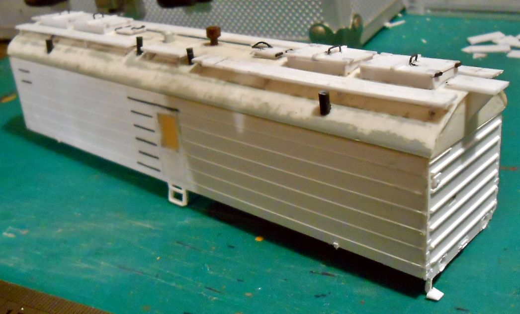

Але щодо полістиролу - вагон достатньо міцний чи треба його ще якось укріплювати?

Крыша крутецкая! 8-)

Hockenheim писав: Але щодо полістиролу - вагон достатньо міцний чи треба його ще якось укріплювати?
Полистирол весьма прочный материал - вполне сравним с пластиком, из которых делают корпуса фабричных моделей. С ним другая беда: со временем конструкцию может "повести". Собственно, потому в свои полувагоны СЖД закладывал трупики американских вагонов :) С учетом того, что базой для алко-вагона служит ледник, то проблем быть не должно.

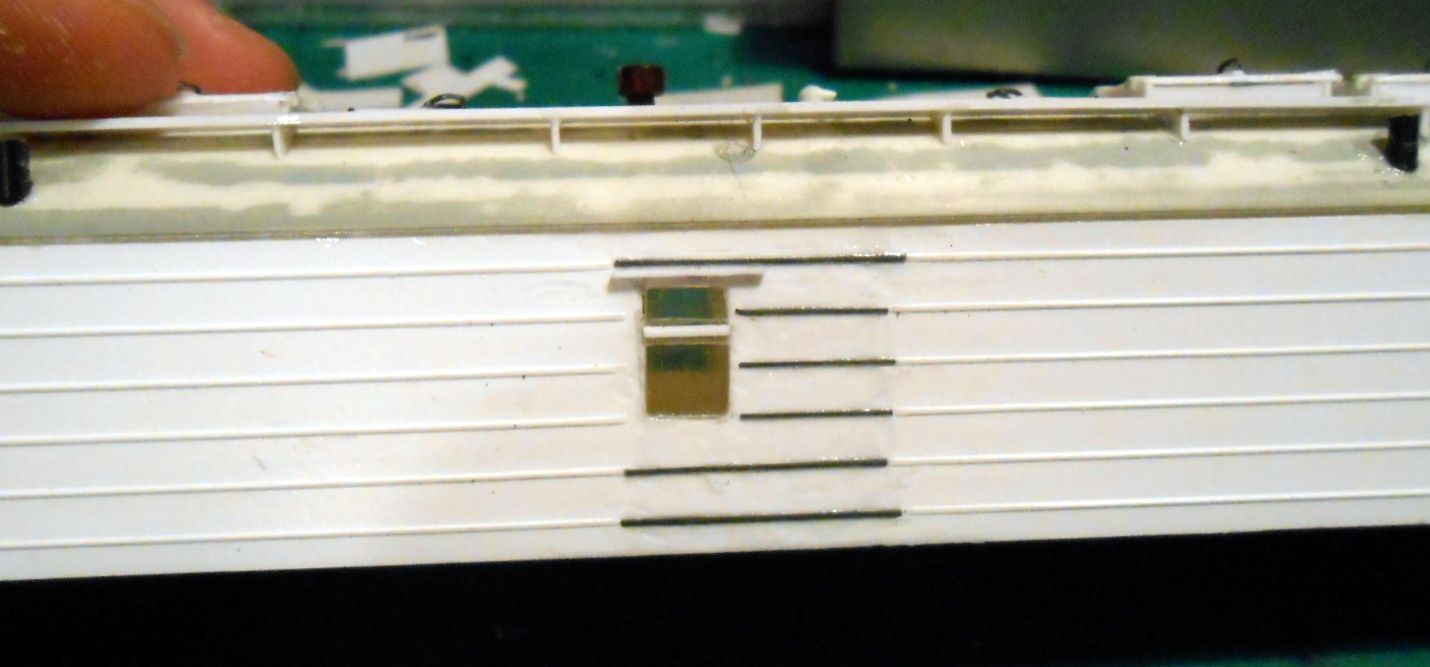

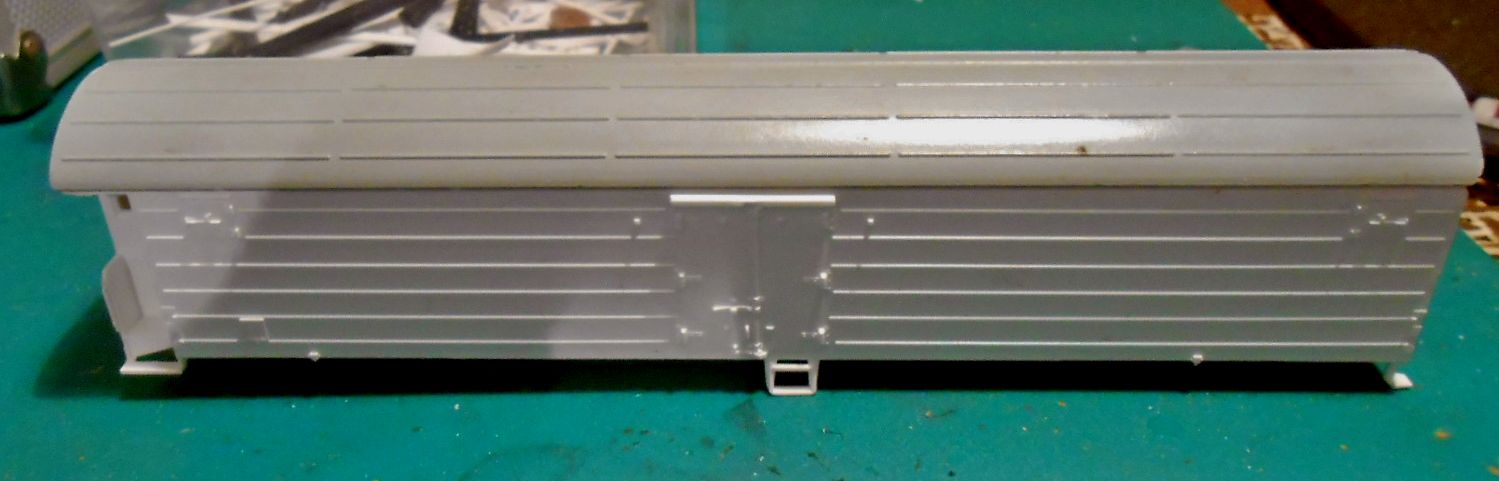

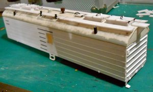

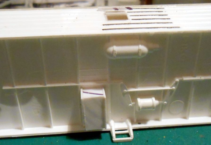

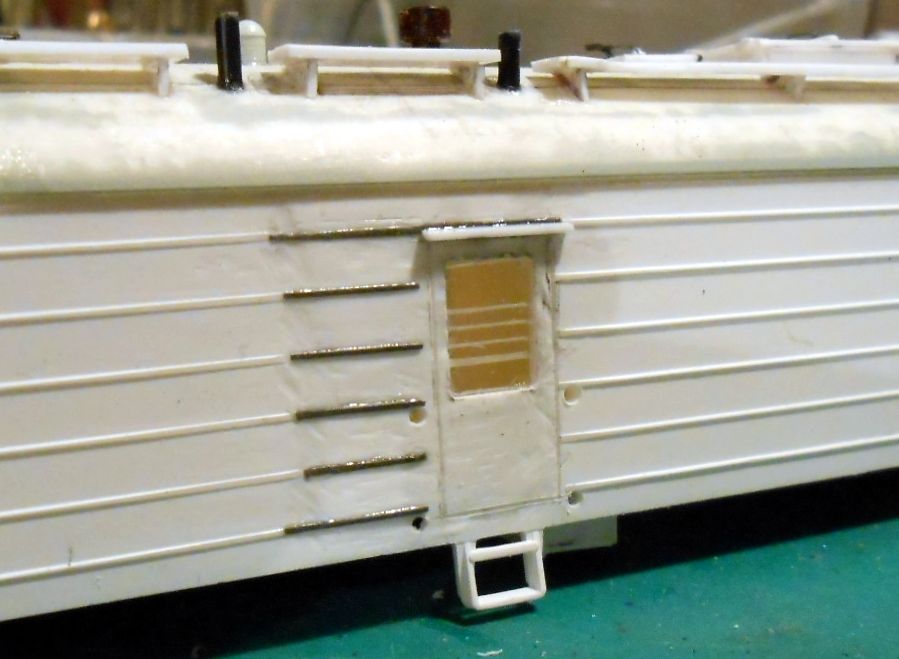

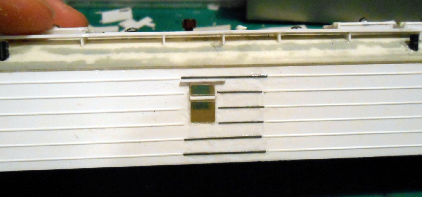

Сегодня сделал мало.Врезал стекла,доделал мелочевку,шкурил все и вся.
Сверлил отверстия под поручни.Готовил под покраску.Под вагон вкинул ящик. :roll:
Has thanked: 417 times
Теперь только ручку на двери осталось ;)
Денис, це ти вважаєшь мало....Вже на половину роботи зробив!
Дах супер!!!
....с замком....шо б закрыться :mrgreen:

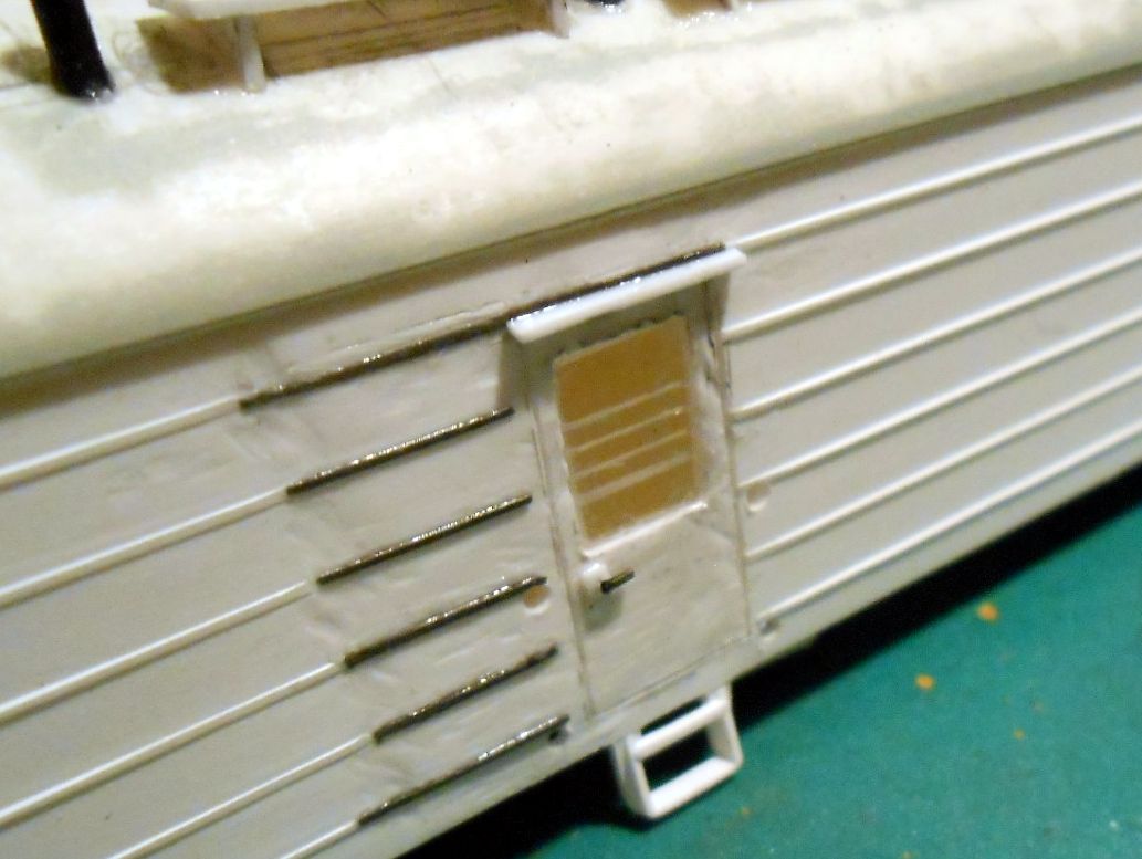

Ну вот,парни.Как заказывали.Ручка алюминиевая,плоская,замок работает надежно. :mrgreen:

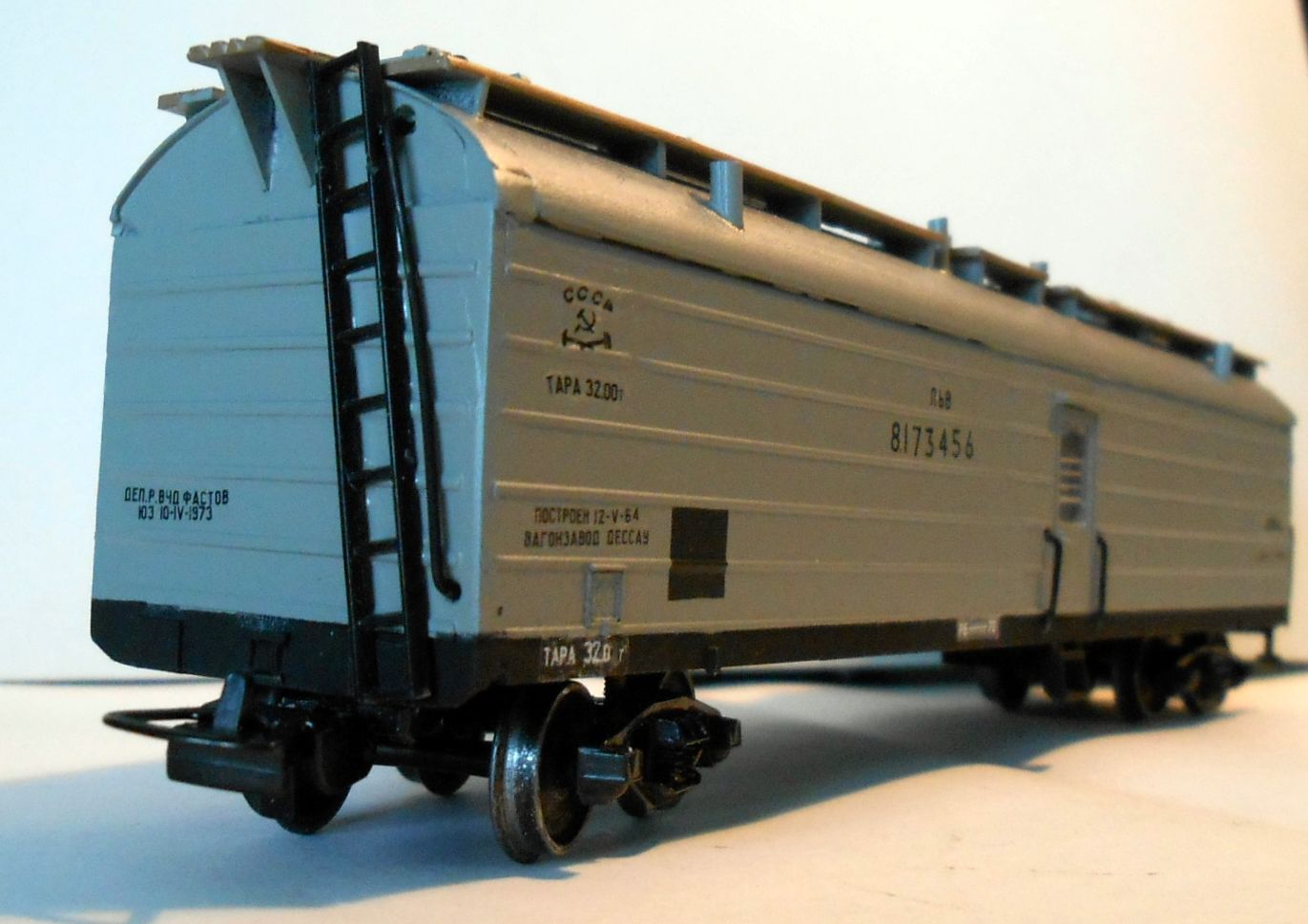

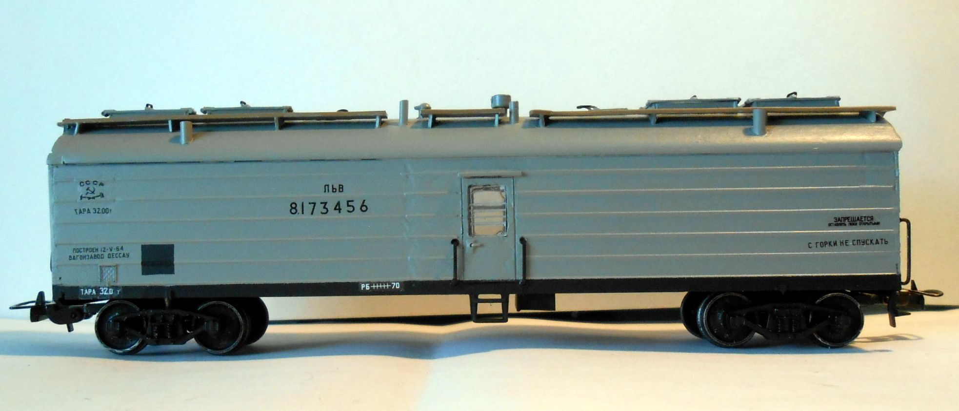

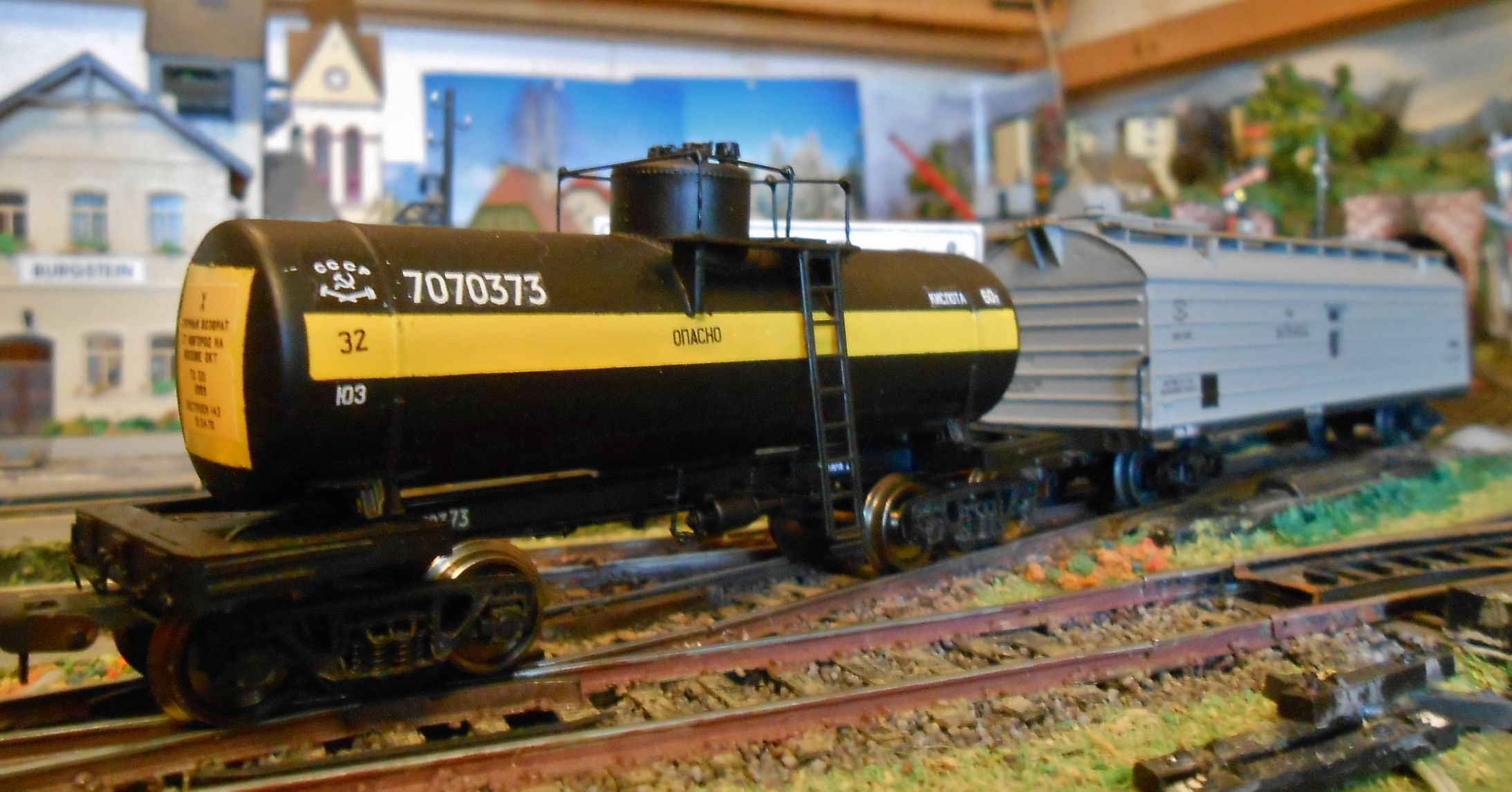

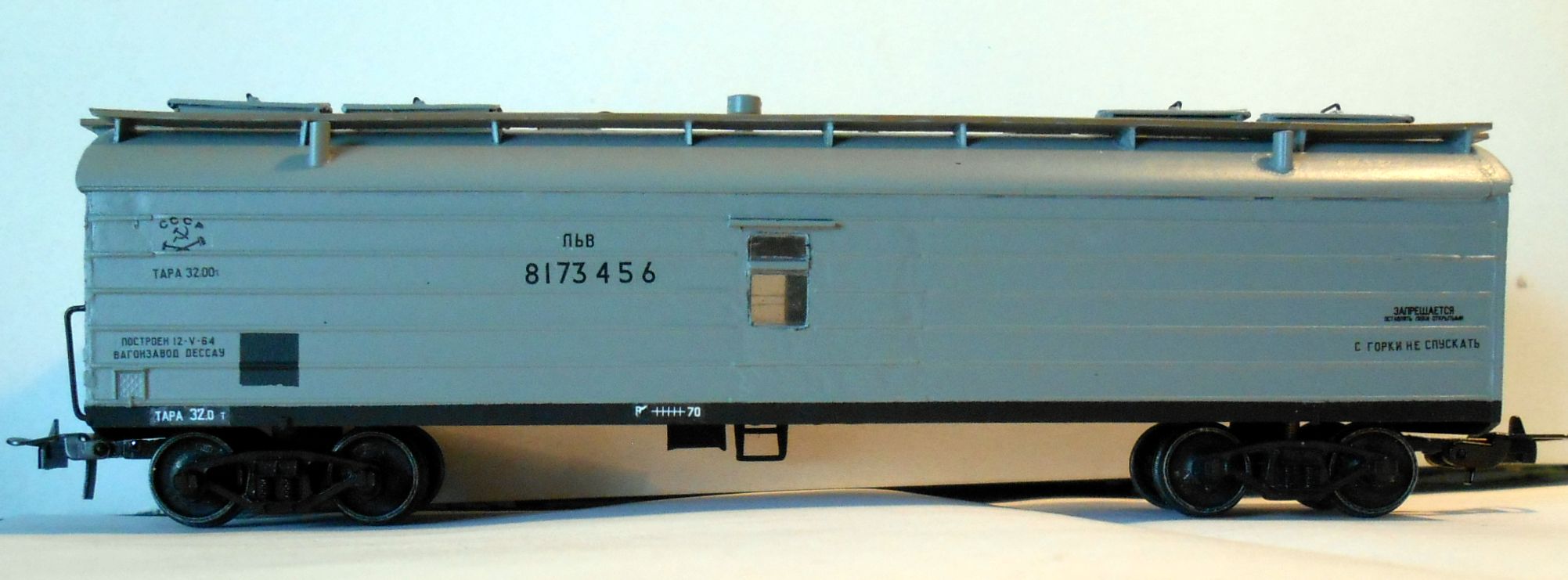

Вагон зверски доделан.Уря. 8-) Торцевой трап в сложеном виде.Так оригинальней. :roll:

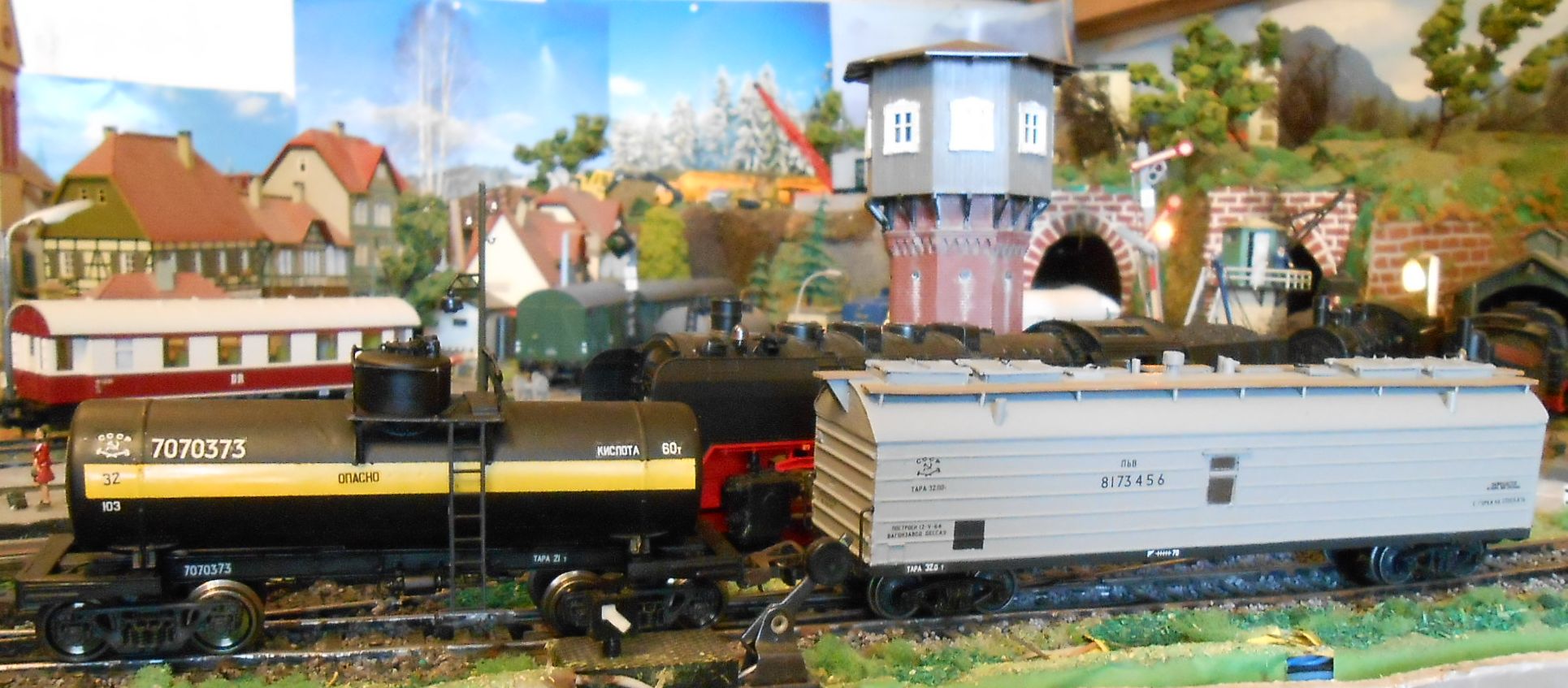

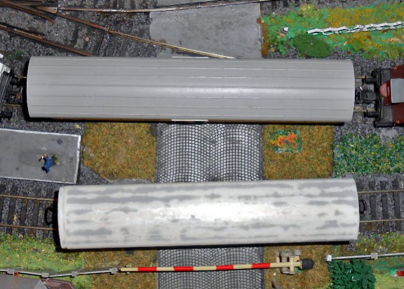

На макете с бочкой кислоты.
Видос обката.

ледниково-кислотный период в жизни Стинки не оставит никого равнодушным, правда :?: :idea: :ugeek:

Важно, что Денис не остался равнодушным к теме СЖД. Хорошо идёт!
