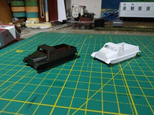

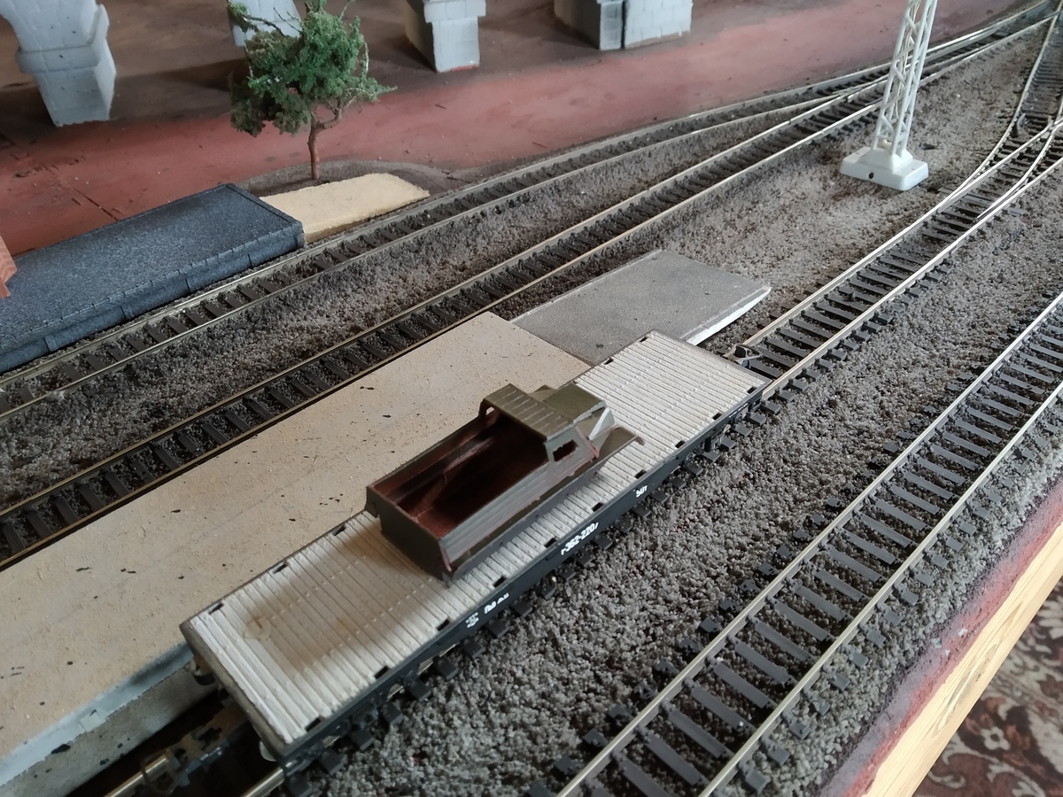

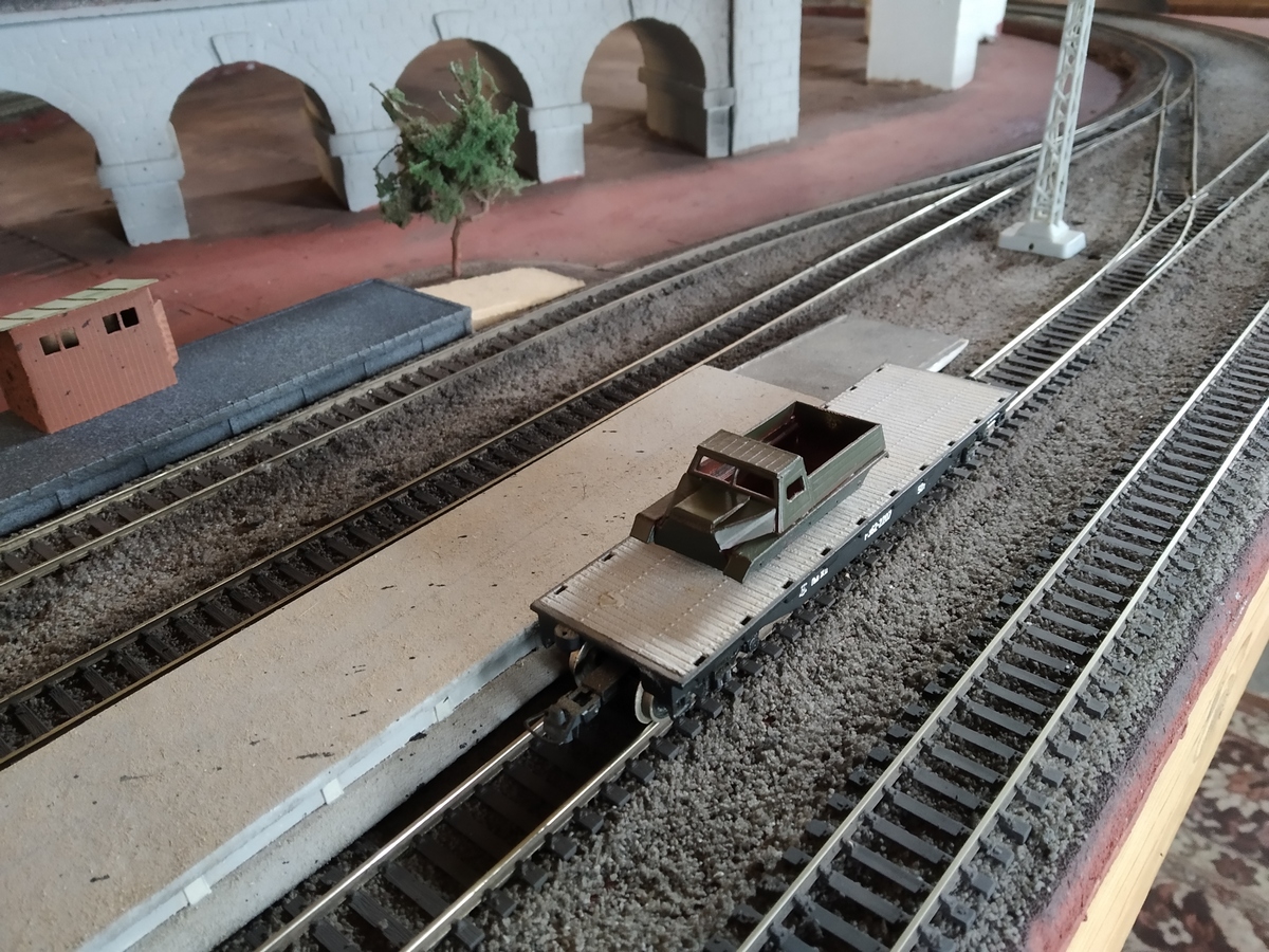

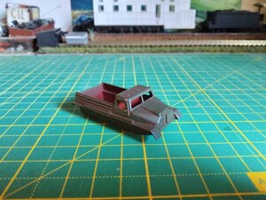

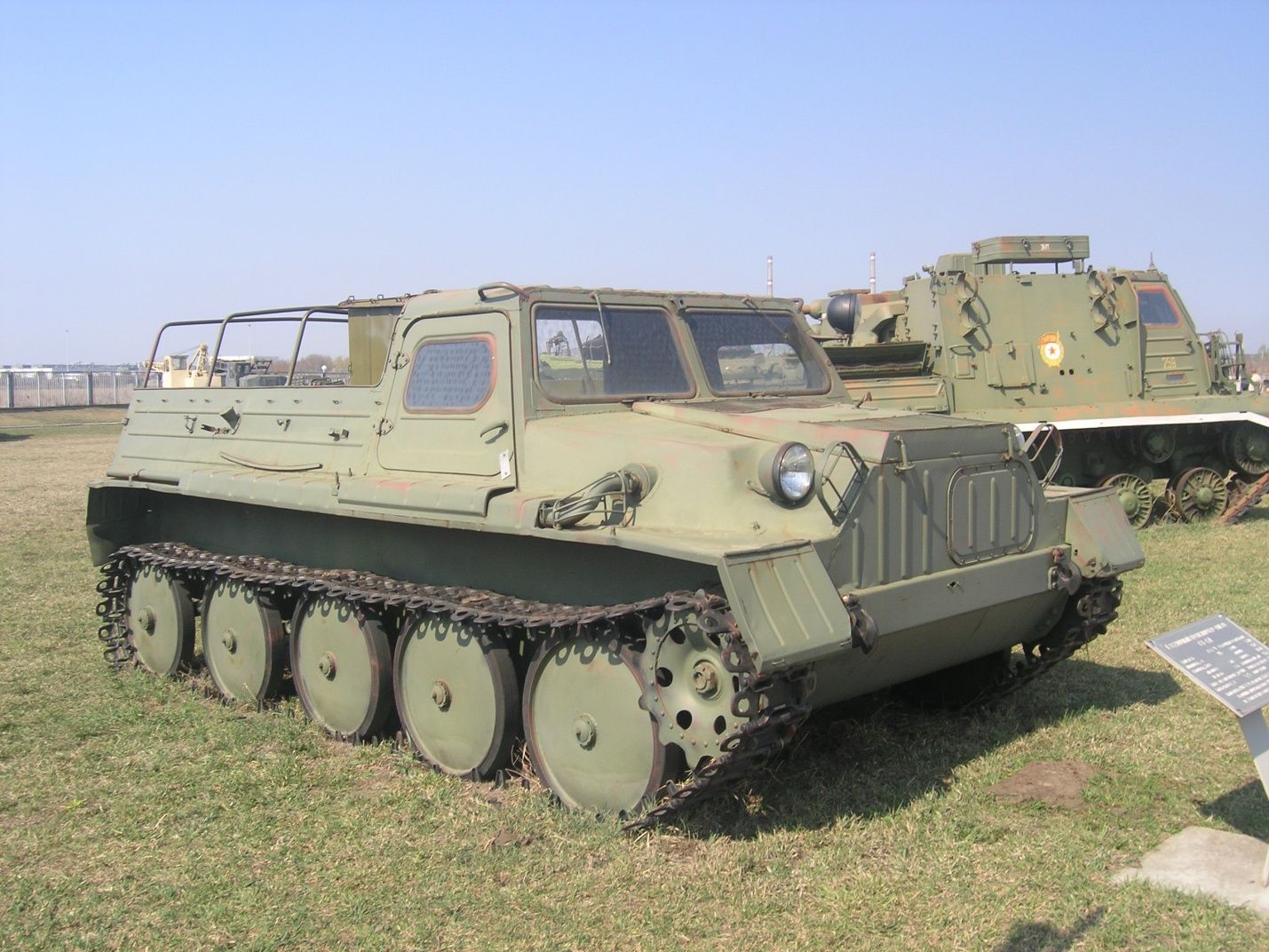

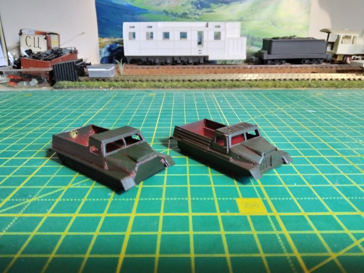

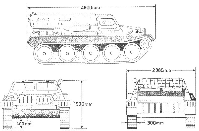

Прототип. ГТС ГАЗ-47.
Заготовка модели.
Пока без ходовой и прочих элементов деталировки, но уже достаточно интересно смотрится на платформе.

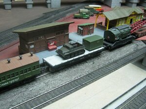

Модель предназначена для восстановительного поезда.

Re: Модели наземного транспорта своими руками
каааак!? Все с нуля? или взято что-то в основу? Тоже хотел бы себе такой для поезда, та и чета напоминает лесовичков, которые бревна вытаскивали с тайги

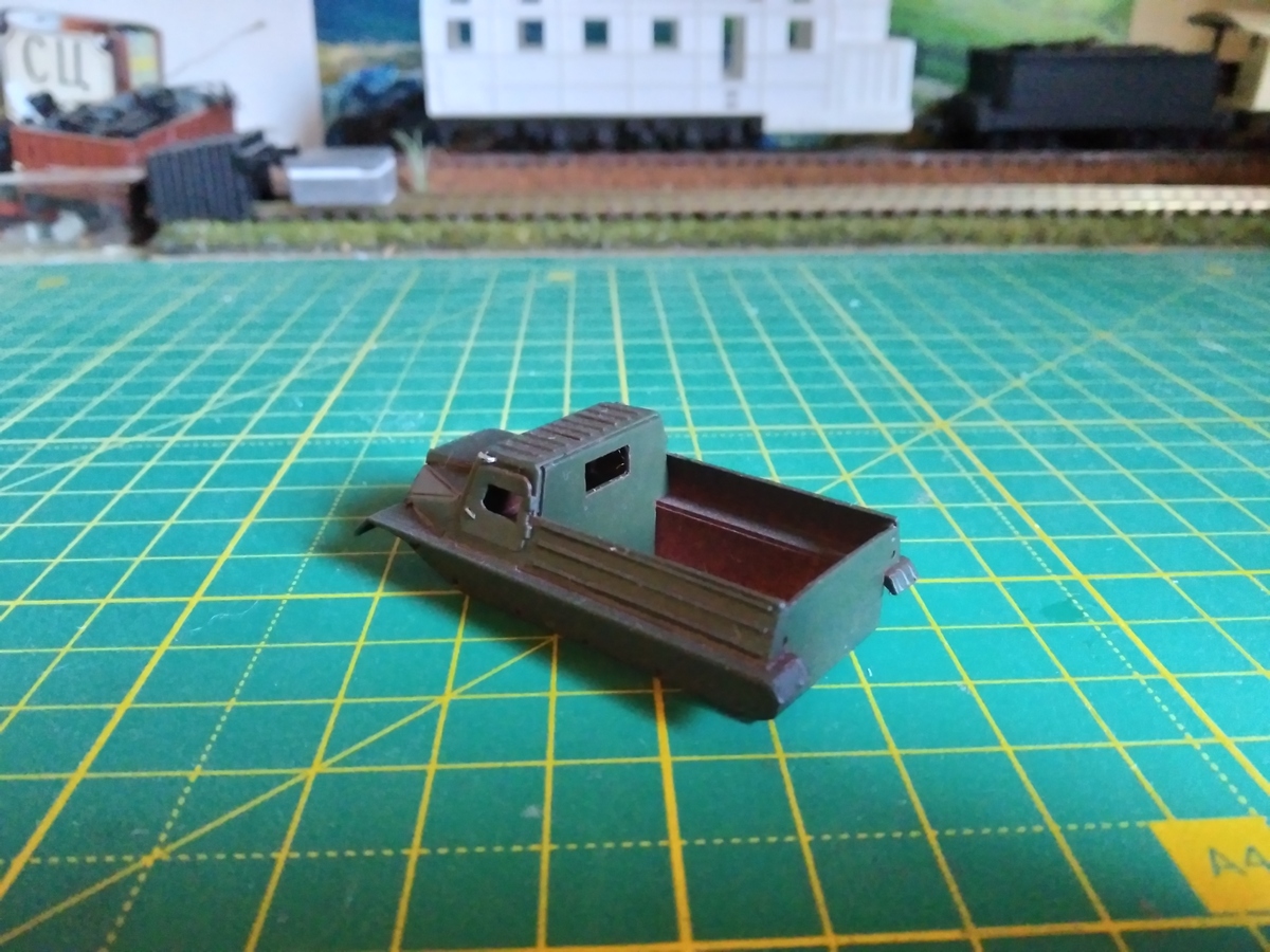

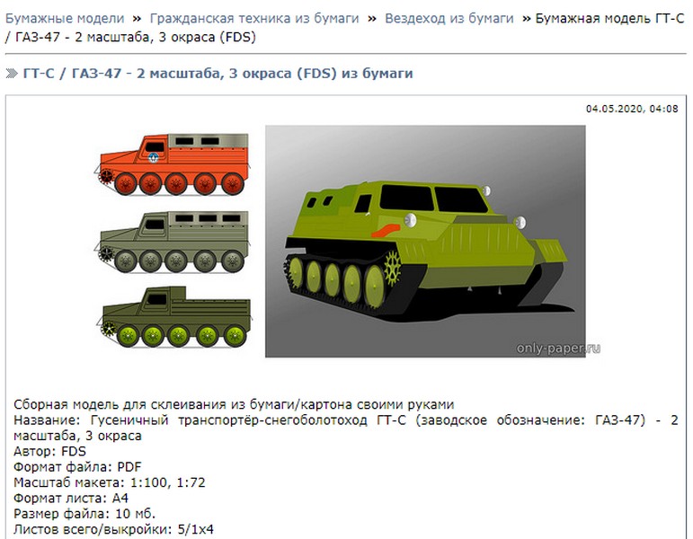

Afess писав:Все с нуля? или взято что-то в основу?
За основу взято вот это https://only-paper.ru/load/grazhdanskaj ... 3#comments
Выставил на принтере 82,76% и распечатал выкройки масштаба 1:72 ч/б на офисной бумаге.
Далее тест в картоне, который должен был имитировать сборку из полистирола 0,5. Поэтому выкройки наклеил на картон 0,5.
И конечно окраска в предполагаемый цвет - иначе правильного представления о будущей модели не получить.
Далее работа с требуемой моделью.
Выступ на крышке капота в тесте делал из офиски, склеенной вдвое. На основной модели эта деталь выполнена из полистирола 0,25.
Продолжение будет...
Саныч, а в чем, собственно, затык? Вижу уже почти готовое изделие. Остеклить, фарки накрасить. Или я чего-то не понимаю?

youdmit писав:Муза удалилась. Надеюсь, временно и не надолго.
Завис вездеходик... :cry:

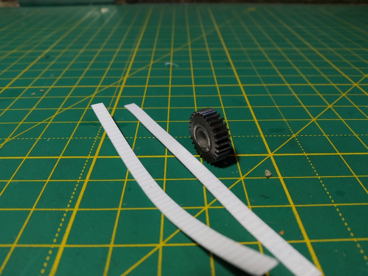

класс, а гусянка это просто полоска какая?

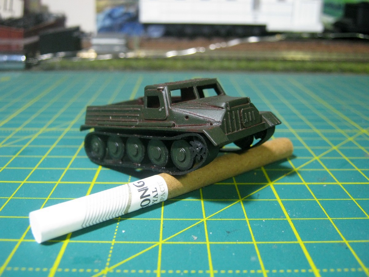

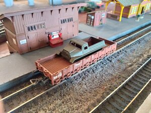

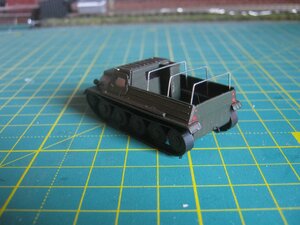

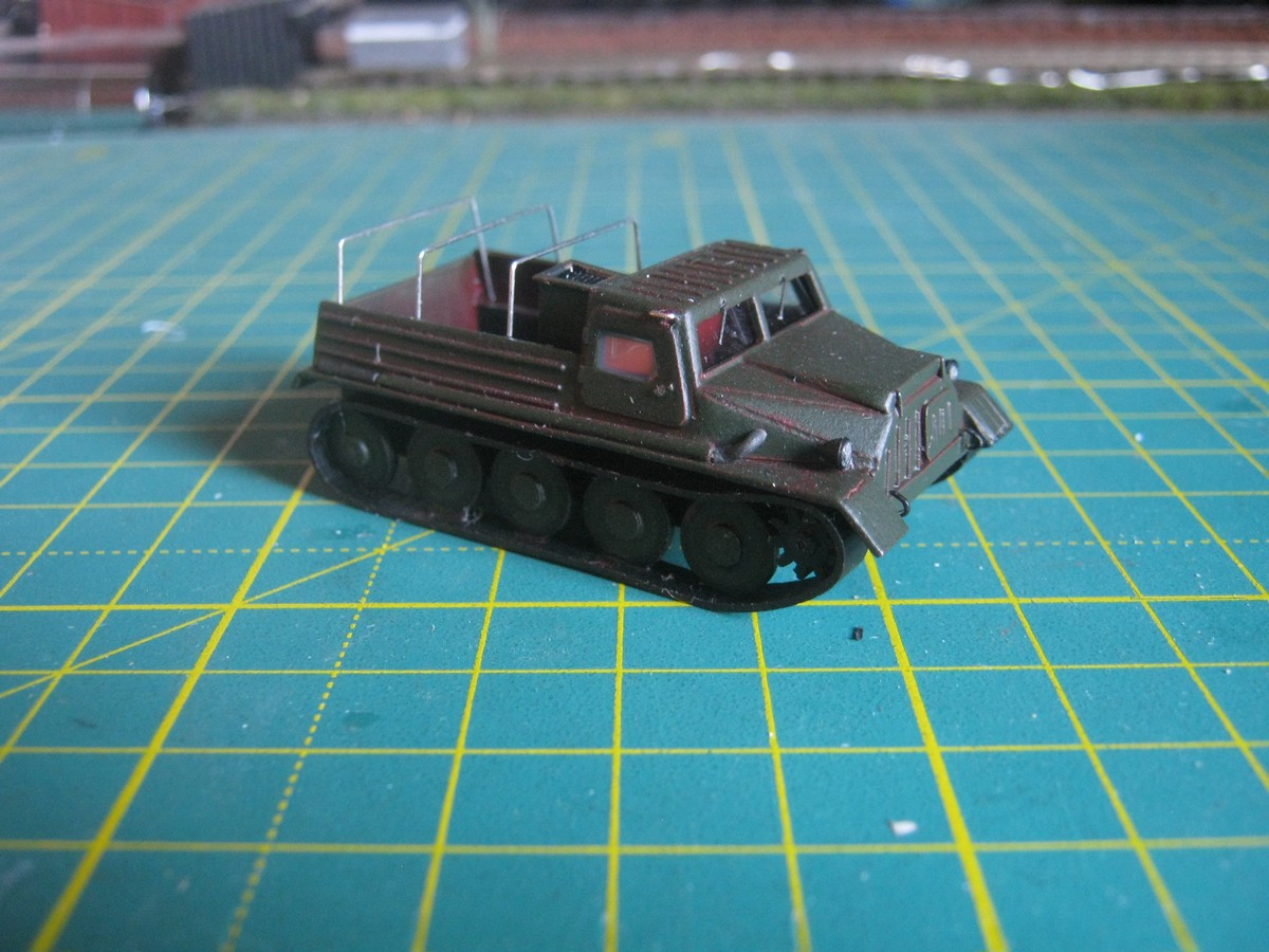

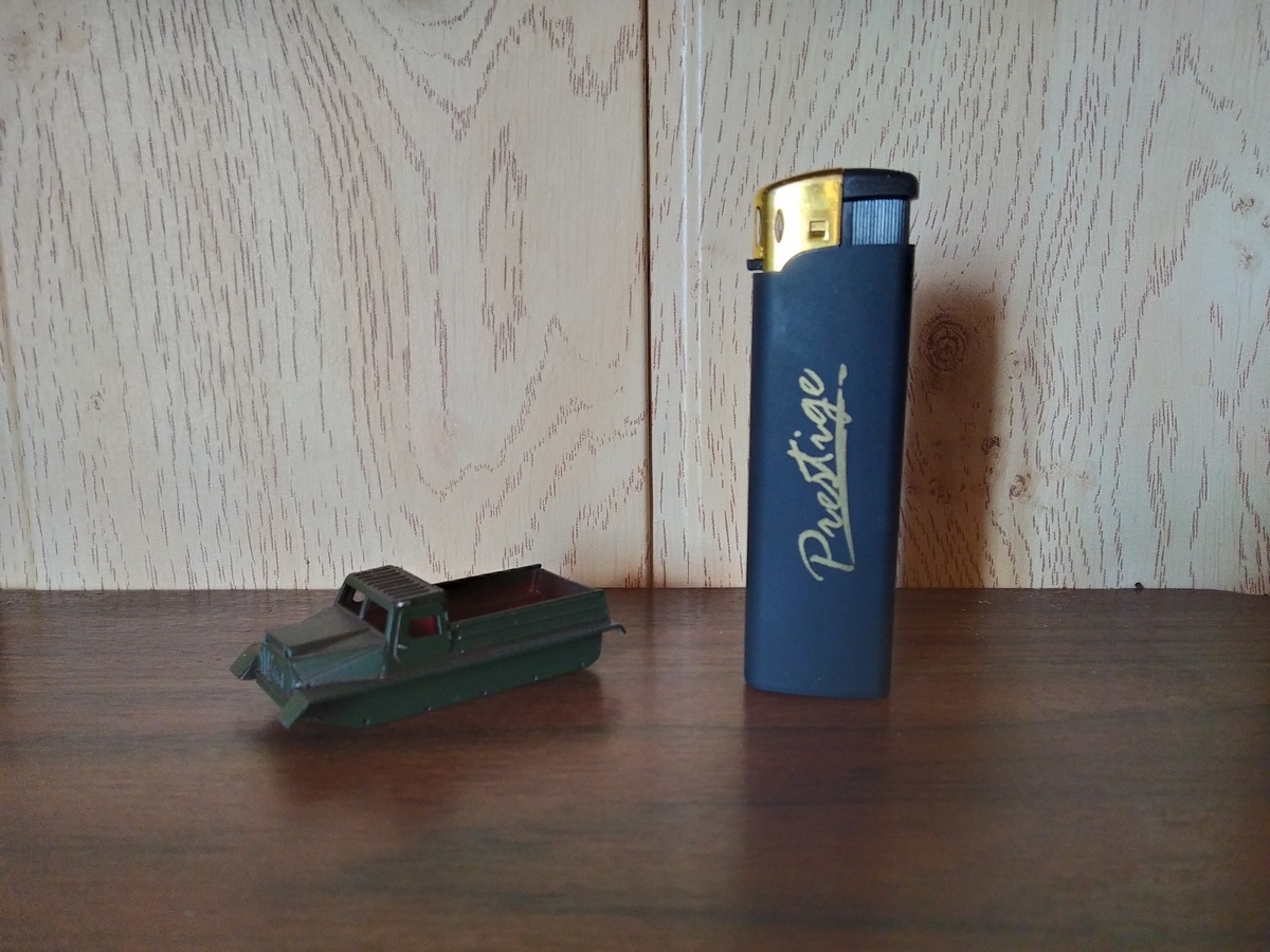

ГТС ГАЗ-47
Muton писав:Саныч, а в чем, собственно, затык?
Это не ко мне. Музу надо спрашивать... :roll:
Afess писав: а гусянка это просто полоска какая?
Полоска. Прокатал широкой шестерней, но рисунок получился совершенно невнятный. Правильнее сказать, что не получился... :cry:
Stinky писав:Негоже так поступать... Финишировать ...
Уже.
Всем спасибо за внимание и поддержку!
Has thanked: 1203 times
Снова мотивация в виде потенциального расстрела вернула музу? :lol:
Мне нравится получившийся транспорт.
Повідомлень: 3431
Has thanked: 2338 times
Been thanked: 4503 times
Muton писав:Снова мотивация в виде потенциального расстрела вернула музу?
Не совсем так. Скорее, комментарии коллег подстегнули.
А вообще модель изначально делалась неправильно. Сначала собрал корпус, полностью положившись на добросовестность разработчика, а затем начал искать информацию по прототипу.
К разработчику, надо признать, претензий нет - модель полностью легла в масштаб.
Высота у меня получилась на 0,5 мм больше, но это, полагаю, где-то неправильно учёл толщину полистирола, который у меня именно 0,5 мм.
Модель делал исходя из того, что имелось под рукой. Так, чтобы ничего не заказывать, не покупать и все вопросы решить не выходя из дома.

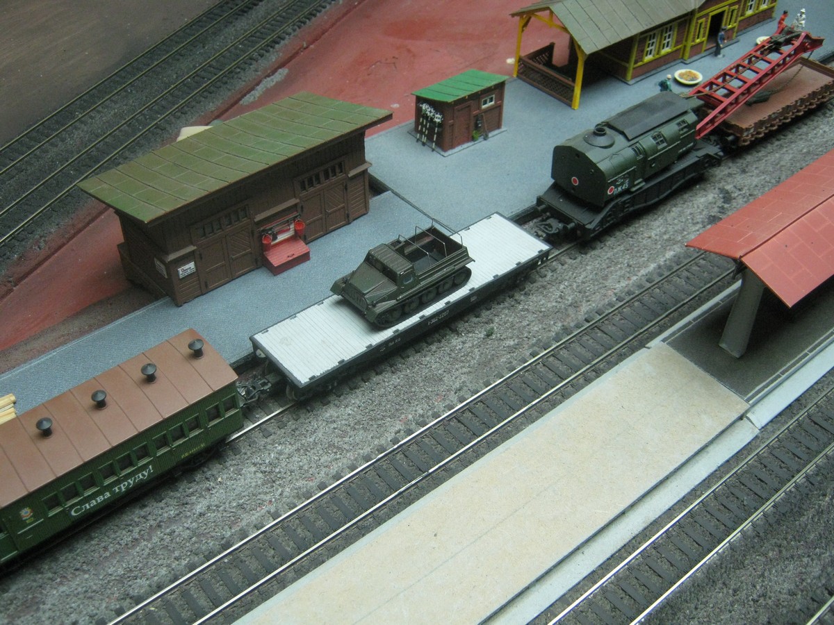

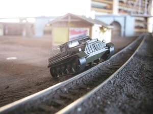

Вездеход хорошо смотрится на платформе в составе ВП и просто на макете, в массовке и в одиночку.

Блин,он реально классный!Мне очень понравилсо.Этот запил принес отличный результат. :roll:
Stinky писав:Блин,он реально классный!Мне очень понравилсо.Этот запил принес отличный результат. :roll:
Еще раз не поленюсь написать - мне тоже очень понравился, оно того стоило.
Мне тоже вездеход понравился - отличная работа! 8-)
Красивая лошадка-добротно и с душой сделана. Всегда нравилась разная спецтехника. Юр Саныч с вашим уровнем модель супер но на гусеницы мастерства пожалели- слишком гладкие какие-то.

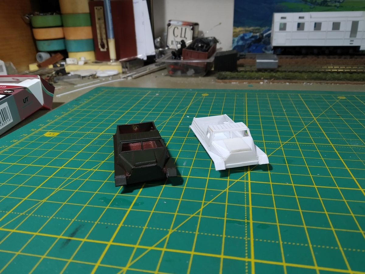

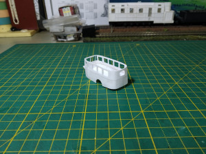

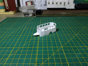

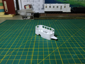

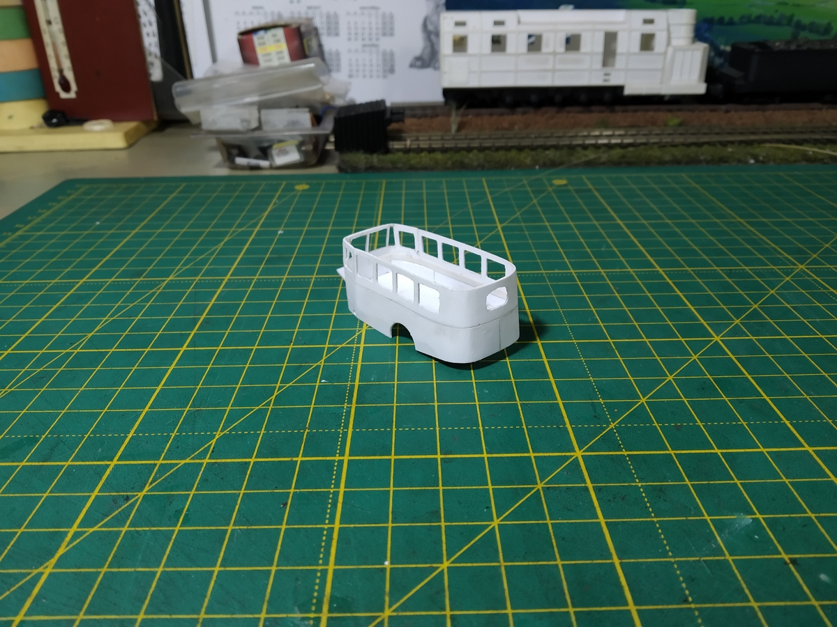

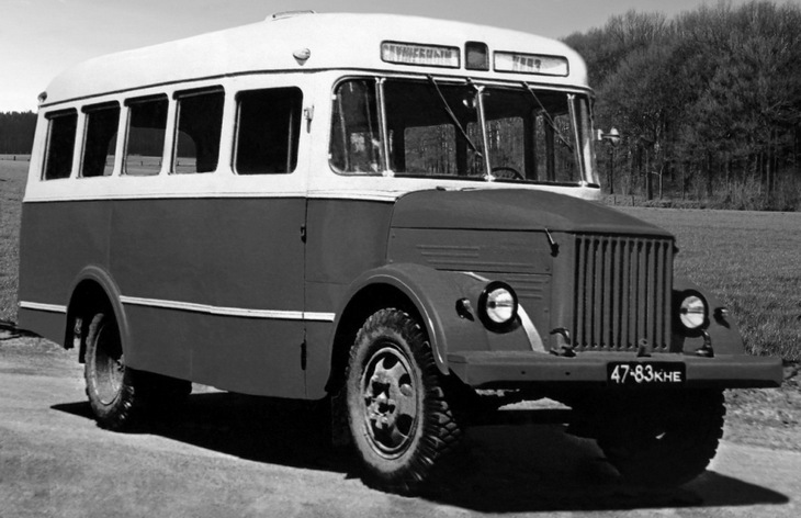

КАвЗ-651
Очень давно тревожит душу...
Модельки, проскакивающие в продаже, отличаются совершенно дурными ценниками и редкостным уродством. В основном это нечто типа перевёрнутого и расплюснутого горшка со стенками невероятной толщины и глубоко запавшими стёклами. Вероятно, где-то есть нормальные, но мне не попадались.
Китайцы глаголят, что никто не почешет мне спину лучше, чем я сам... 8-)
Приступил.

Ух! :o Зачотный запил. Уже контуры весьма узнаваемы.
ЮрСаныч как всегда даёт наглядный пример того, что нет ничего невозможного! Было бы желание!

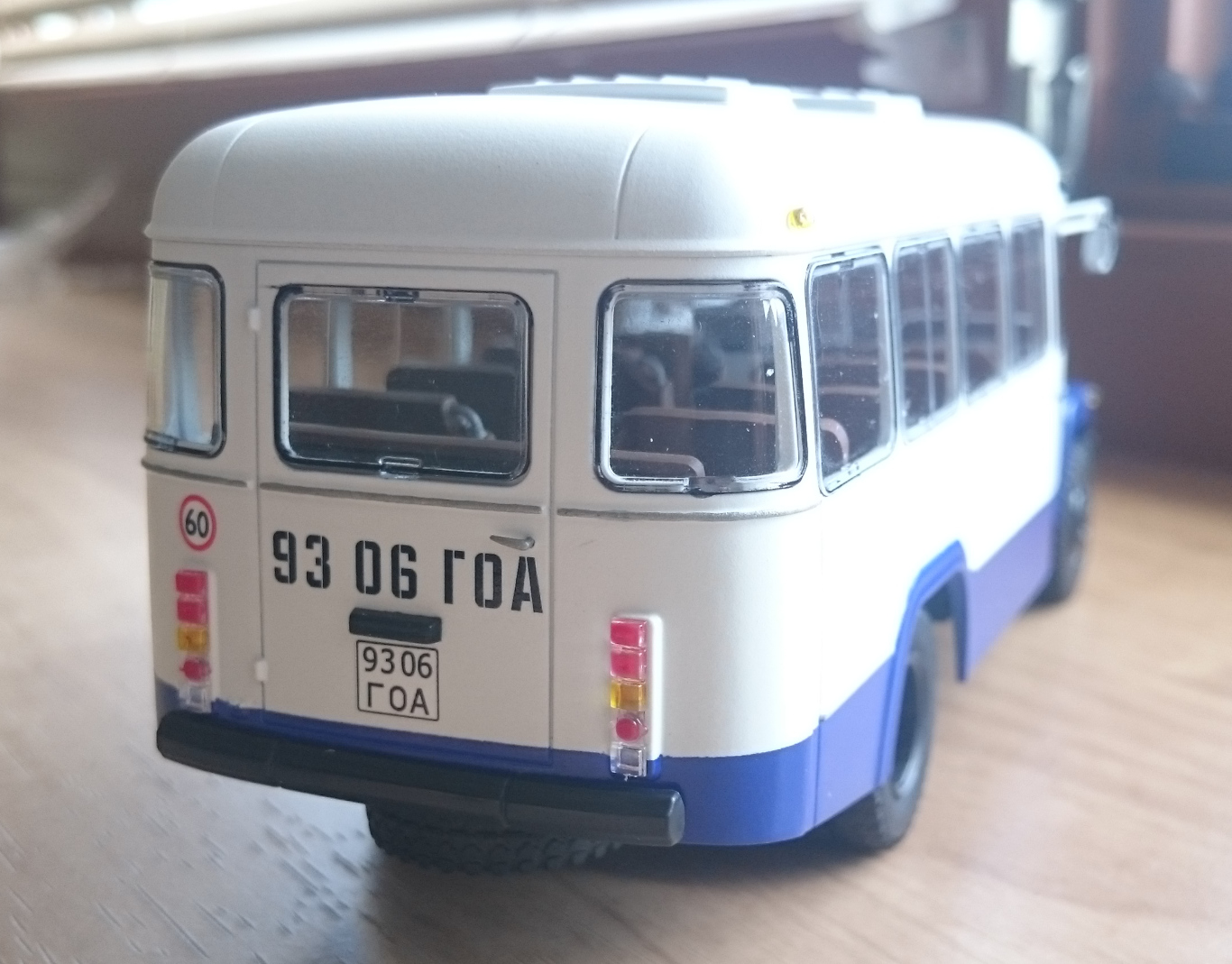

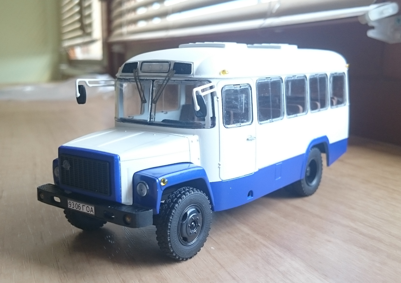

Классный Кавзик! Я когда-то на заказ собирал похожий, только более позднюю модель из КИТа в 43-м масштабе.
Но запилить модель полностью с нуля - это высший пилотаж! 8-)
К слову - у меня тогда получилось так (нашел старые фотки :) ):

youdmit писав: ↑
31 березня 2022, 01:24
...В основном это нечто типа перевёрнутого и расплюснутого горшка со стенками невероятной толщины и глубоко запавшими стёклами. Вероятно, где-то есть нормальные, но мне не попадались...
нету лучших, они все именно такие как вы охарактеризовали, это обусловлено методикой их изготовления.. но и при этом они тож очень даже не плохи.. если не смотреть на их макро фото :D..
ЮрСаныч браво! Отличный автобусный кузовок, а капот как раз ведь есть уже от ГАЗ-51 готовый, от моделы.. классный автобус будет!
