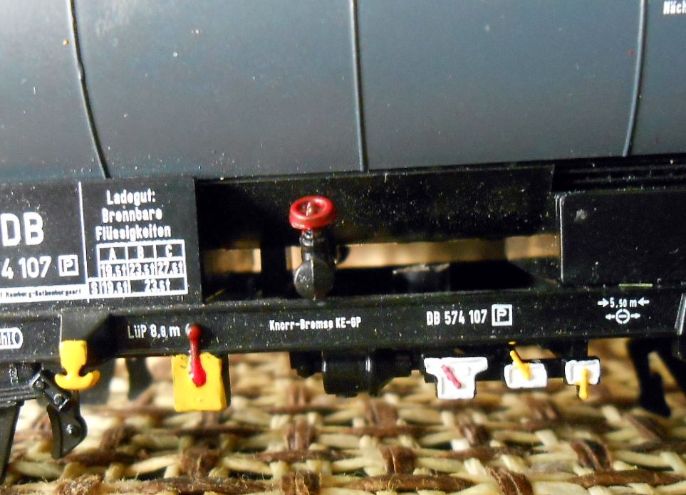

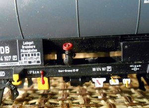

Сегодня подкрашивал тормозные рукоятки и маневровые крюки вагонам. Они в жизни встречаются крашенные и нет.Мне больше нравится крашеные.
Модель сразу приобретает пёстрость и еще улучшается детализация.
буду сливать сюды.

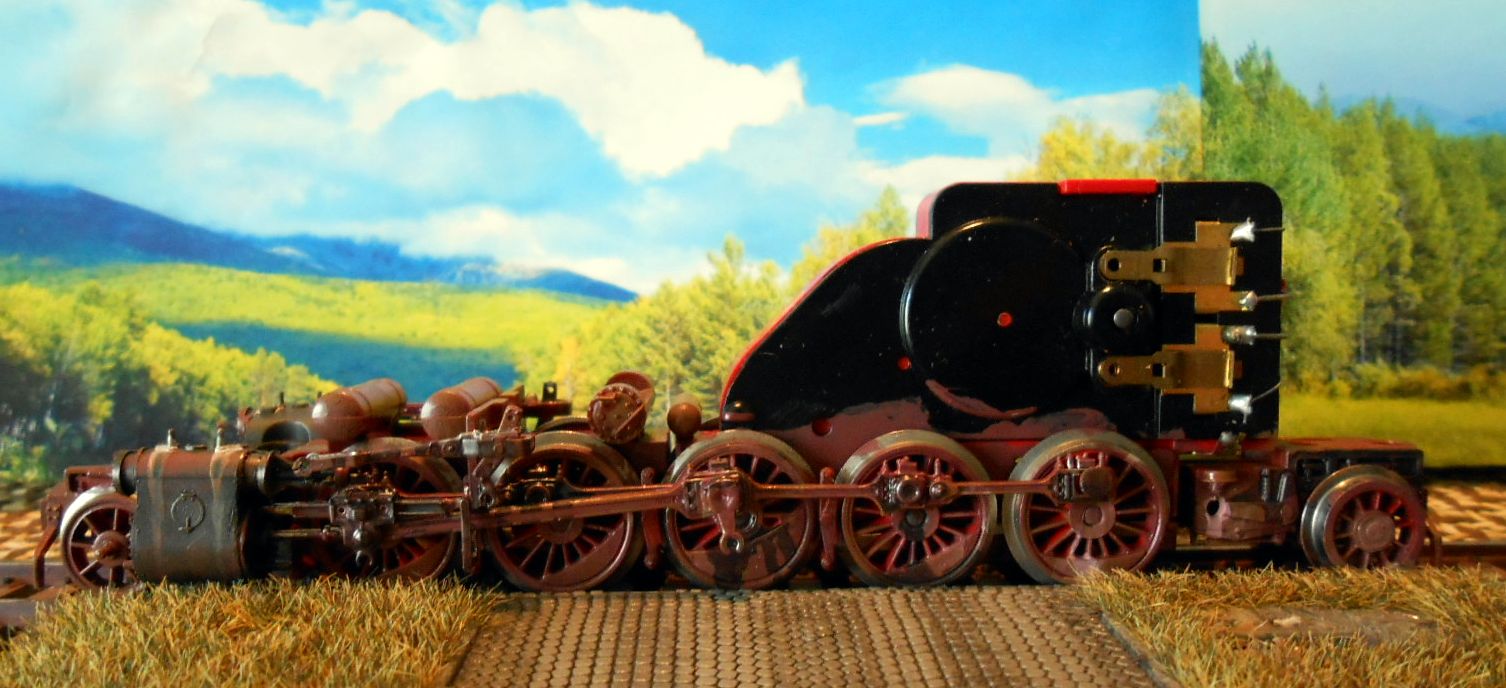

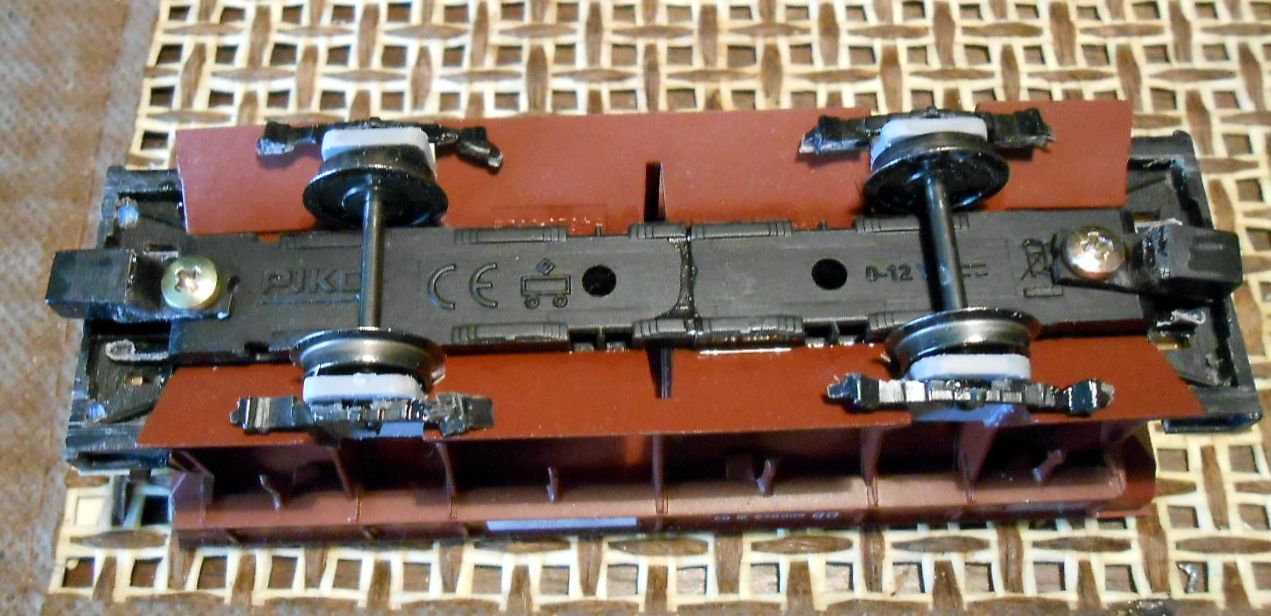

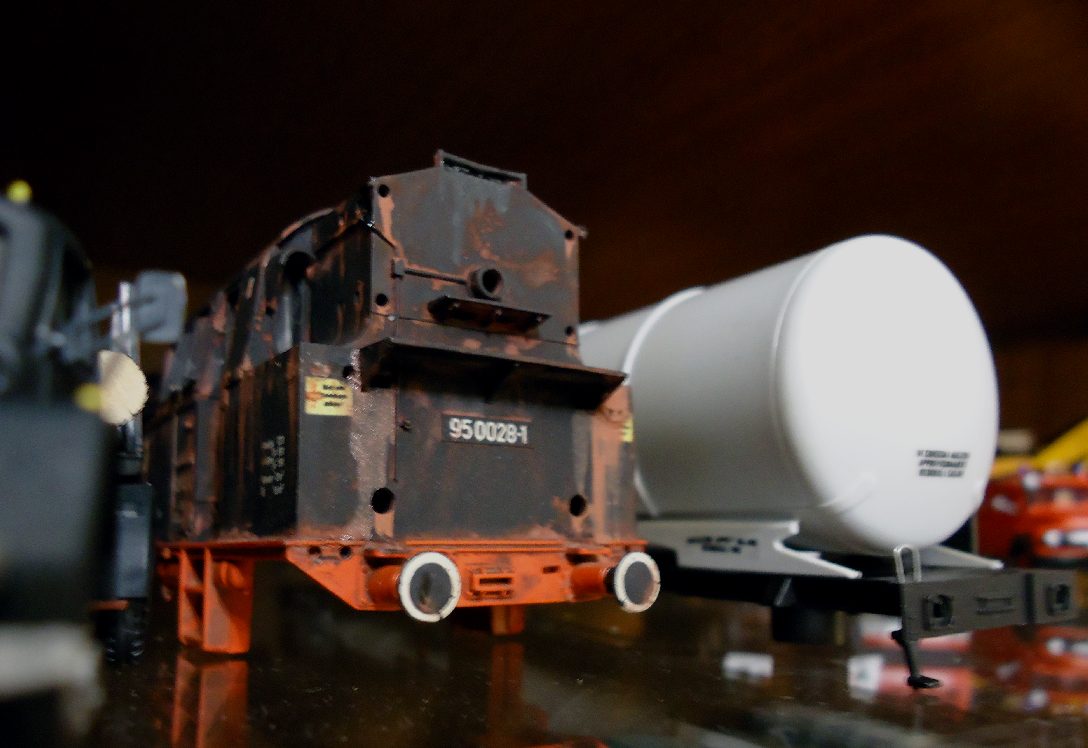

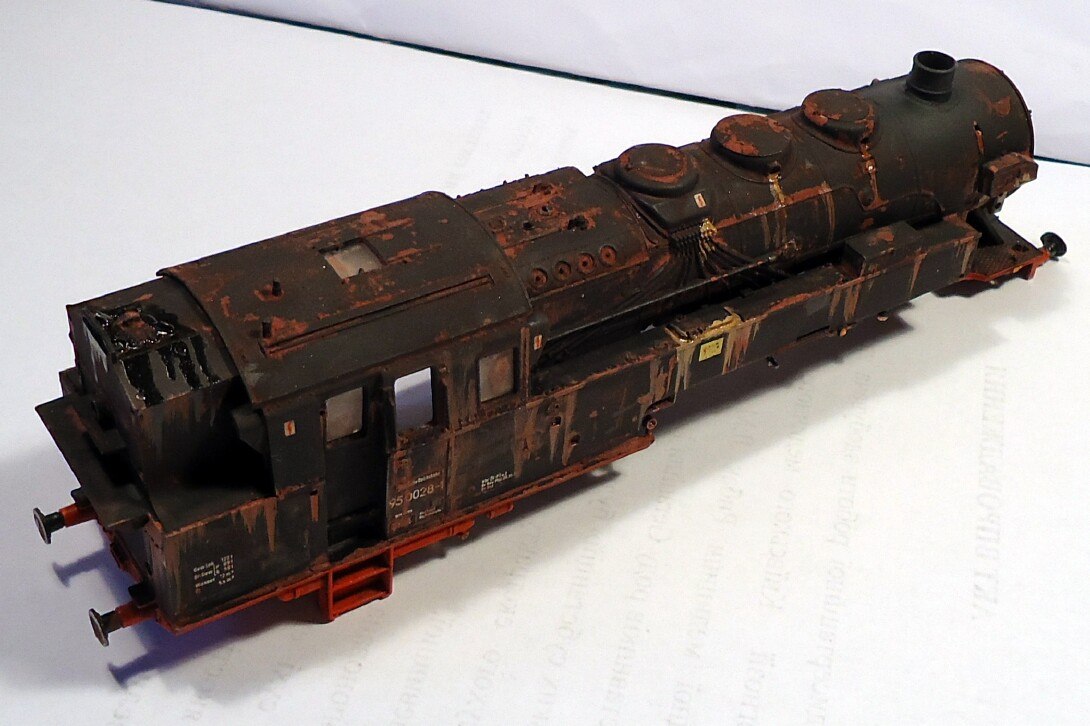

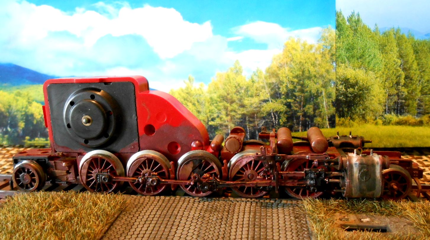

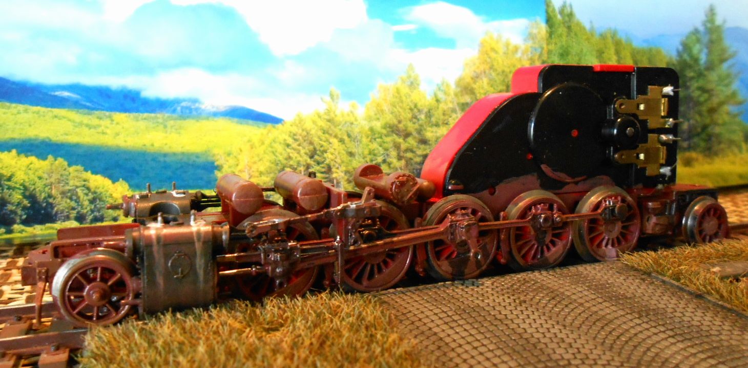

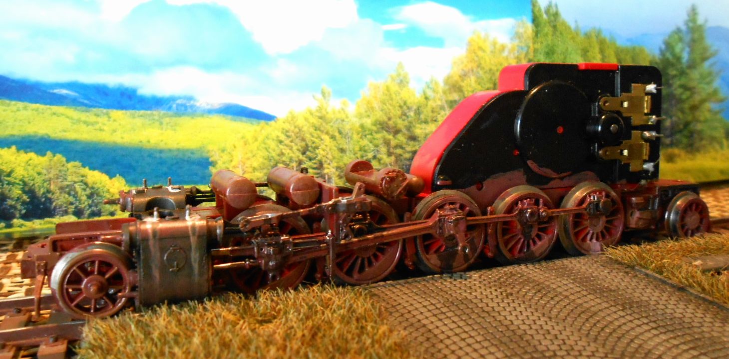

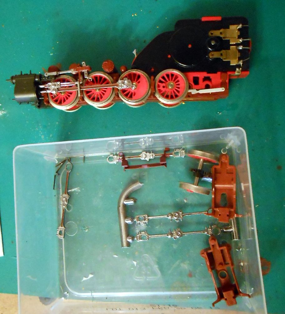

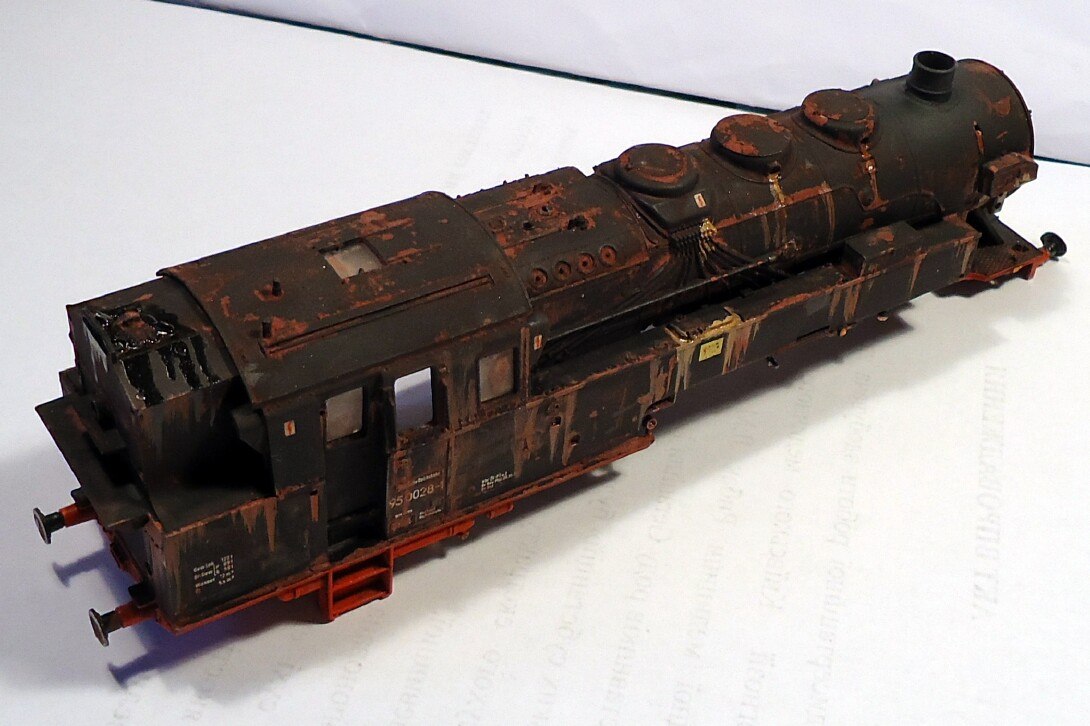

Паровоз BR95 из зада.

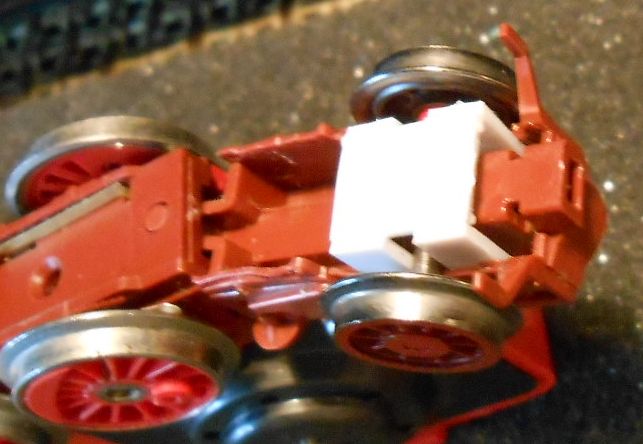

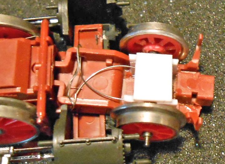

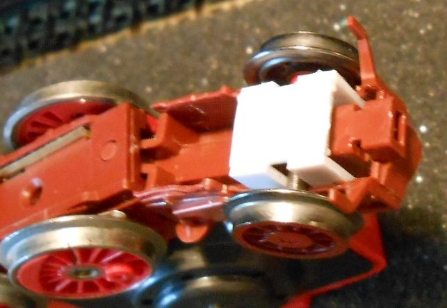

На макете в тупичке валялся корпус паровоза,сильно состареного. Захотелось сделать его снова ходовым.При чем в том же брутальном
облике.Типа "восставший из зада".По случаю приобрел несовсем комплектную
ходовку. Начал восстановление.Спасибо Фонззенгеру за пожертвованные бегунки.
Они хоть и великоваты по диаметру,но я их внедрил.Передний бегунок
сделал подпружиненым,дабы исключить случайные сходы. Задний,как и передний заключен в полистирольный короб.При этом задний
без пружинки и свободно вращается.Передний чуть заедает.
Затем надел наличные кулисы и дышла и протестировал ходовые качества в
S-образной кривой Р2.Вот видос:
Дальше состаривание ходовой до уровня корпуса.

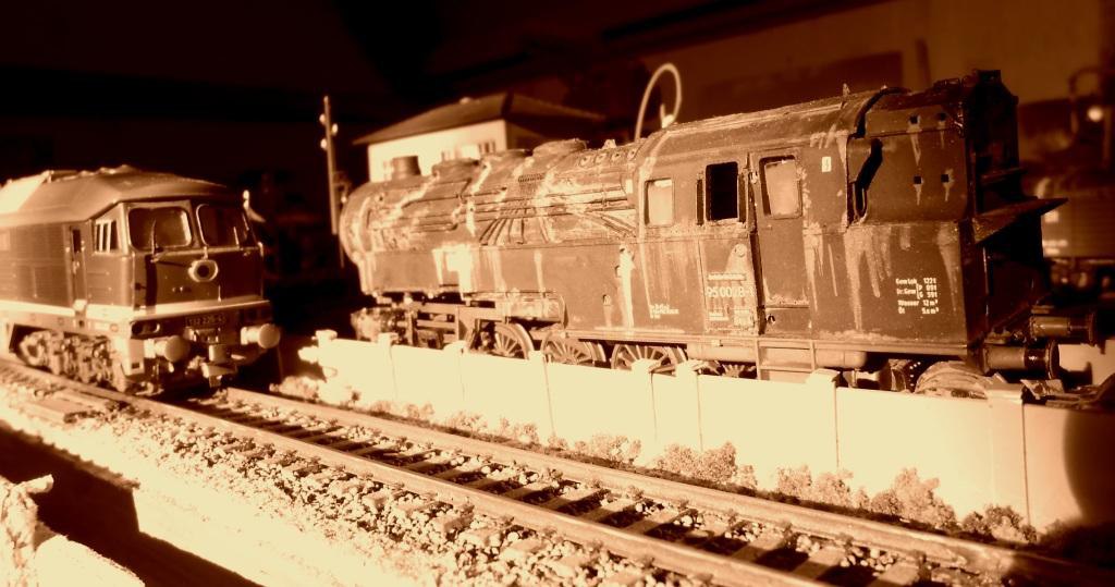

Штайнмайер,ты тоже новости из реанимации локов показуй,нечего
стесняться.
По копрусу скажу что груз в нем есть,родной.Буф
фонари что то буду думать,лампочки для освещения есть.С накладными
конечно полная Ж.
Будем искать.Пока будет без накладных.

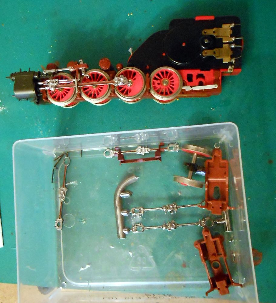

Сегодня привел внешняк ходовки в надлежащий вид,в соответствии
с корпусом.Заржавлен,загажен.
стесняться.
конечно полная Ж.

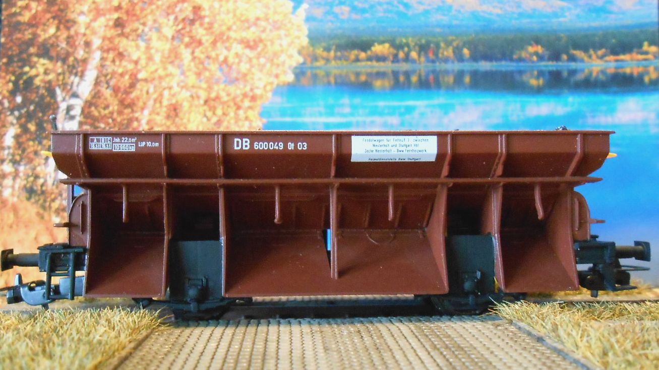

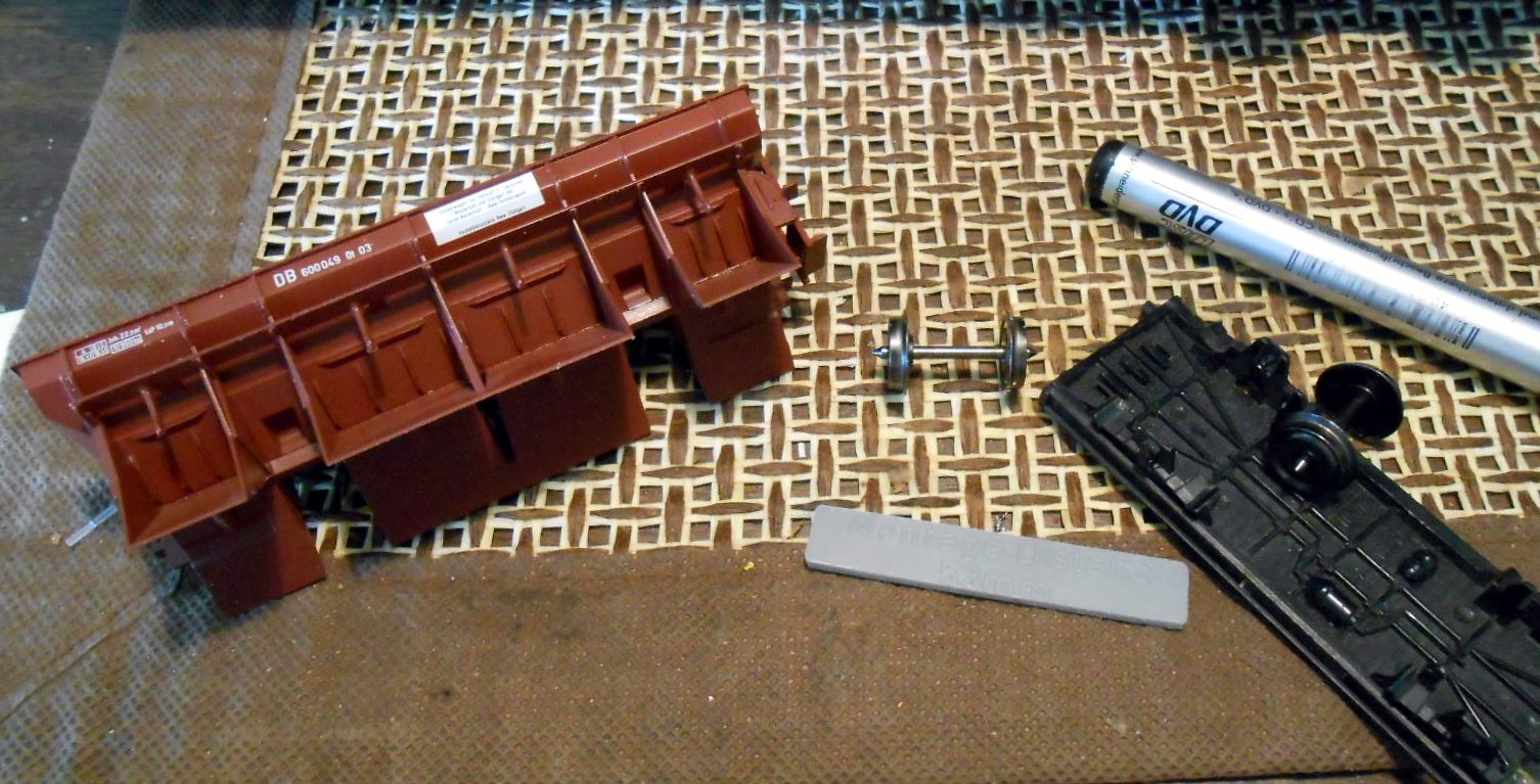

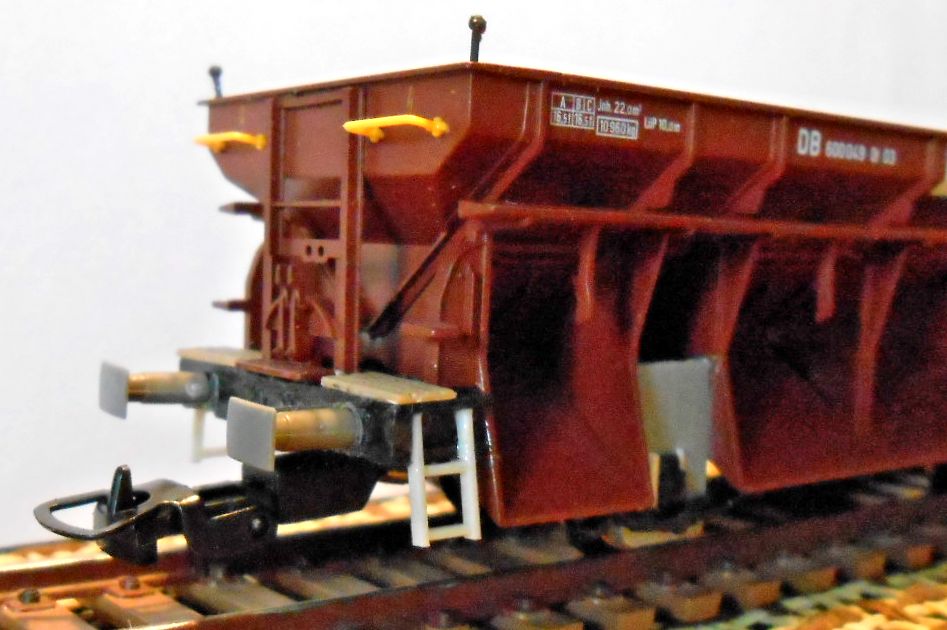

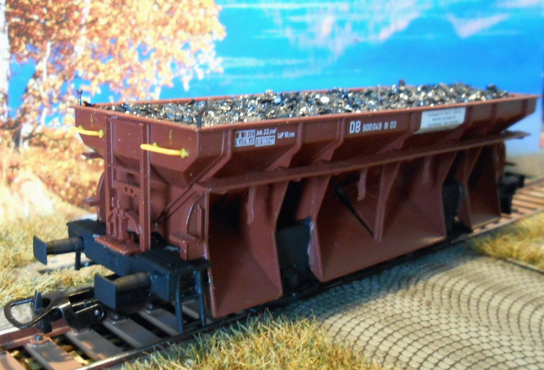

Пока историю с 95м поставим на паузу.Начнем повесть о хопре.
Впечатленный этой картинкой:
http://oef.com.ua/download/file.php?id=1344&mode=view
Решил себе замутить подобный вагон в рудничный поезд ДБ.По такому
случаю приобрел у хорошего человека кузов данного вагона от Пико. Остальное пришлось пилить самостоятельно.Итак берем пилу ... Продолжение следует.

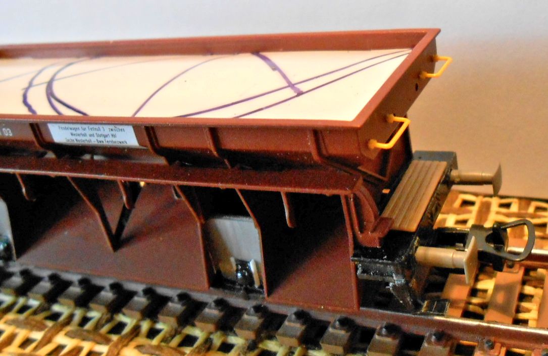

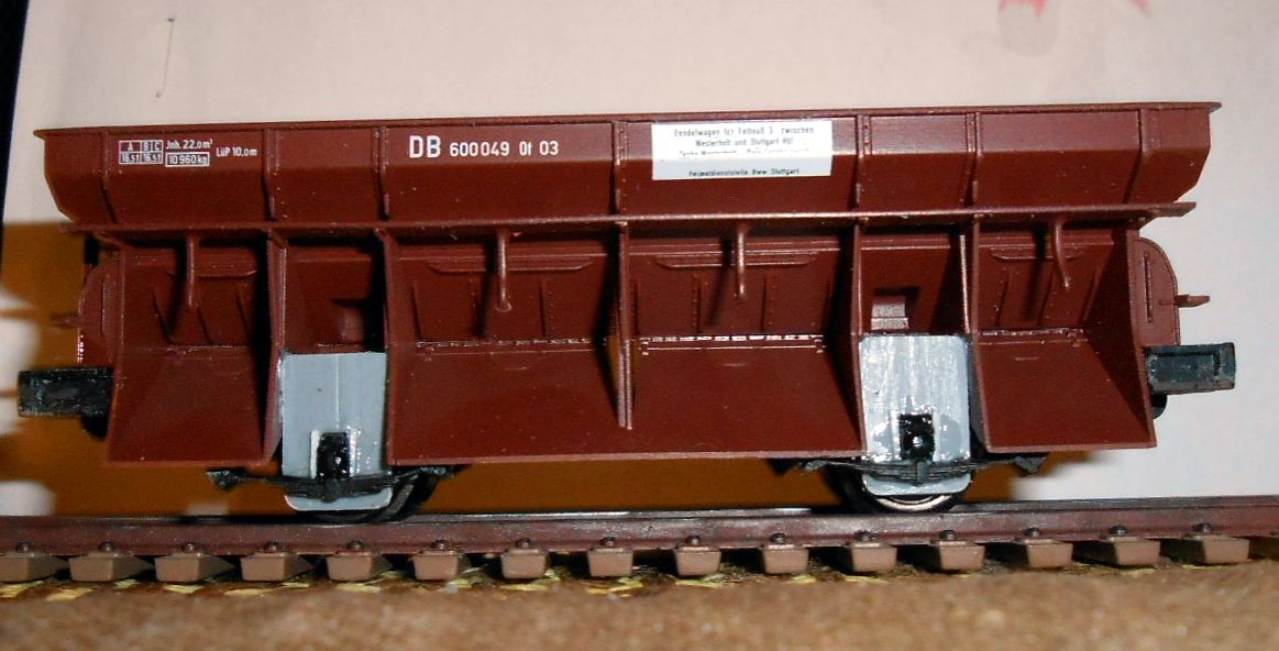

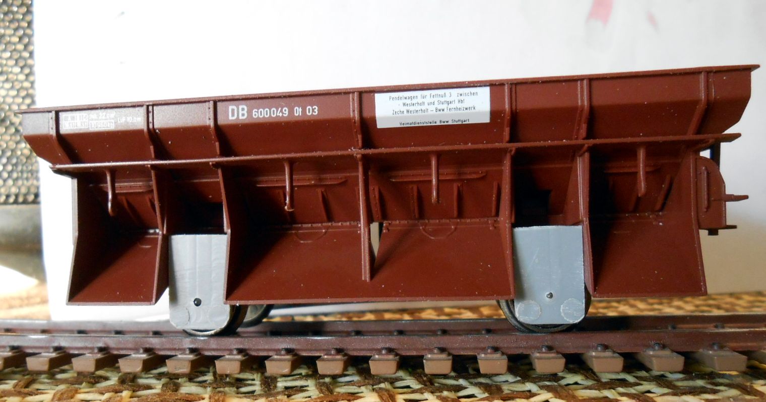

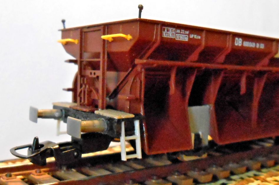

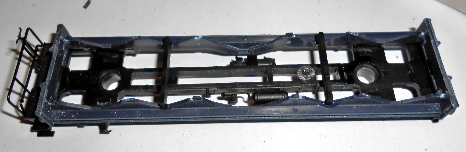

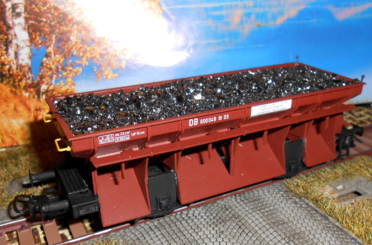

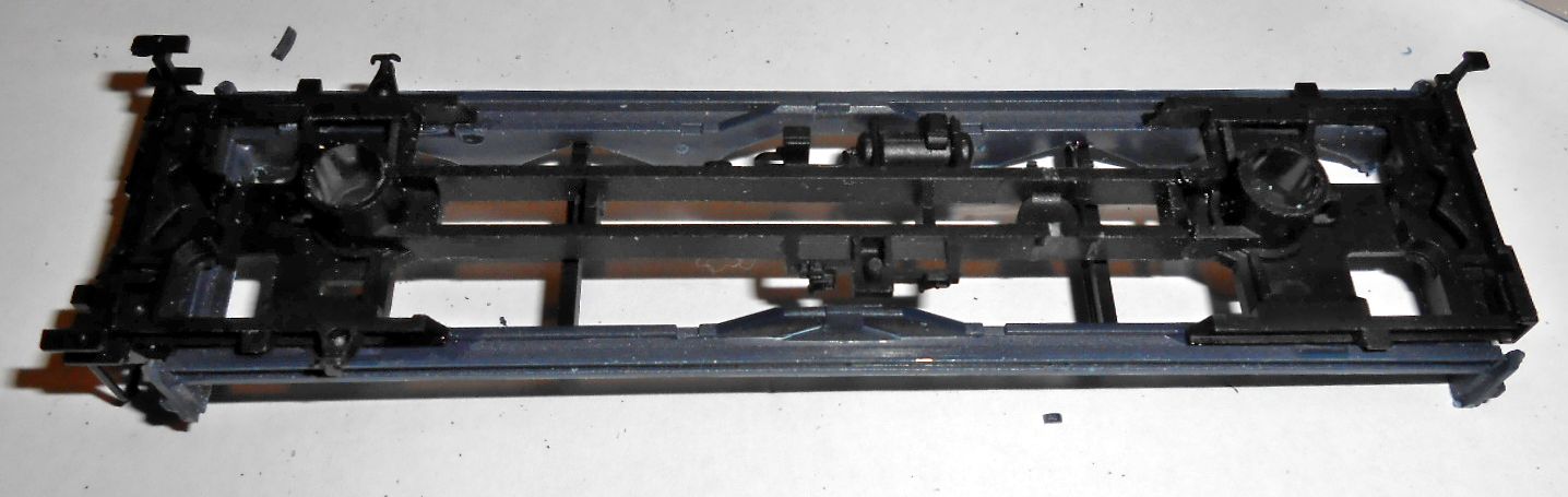

Продолжение.

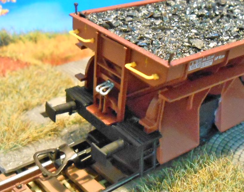

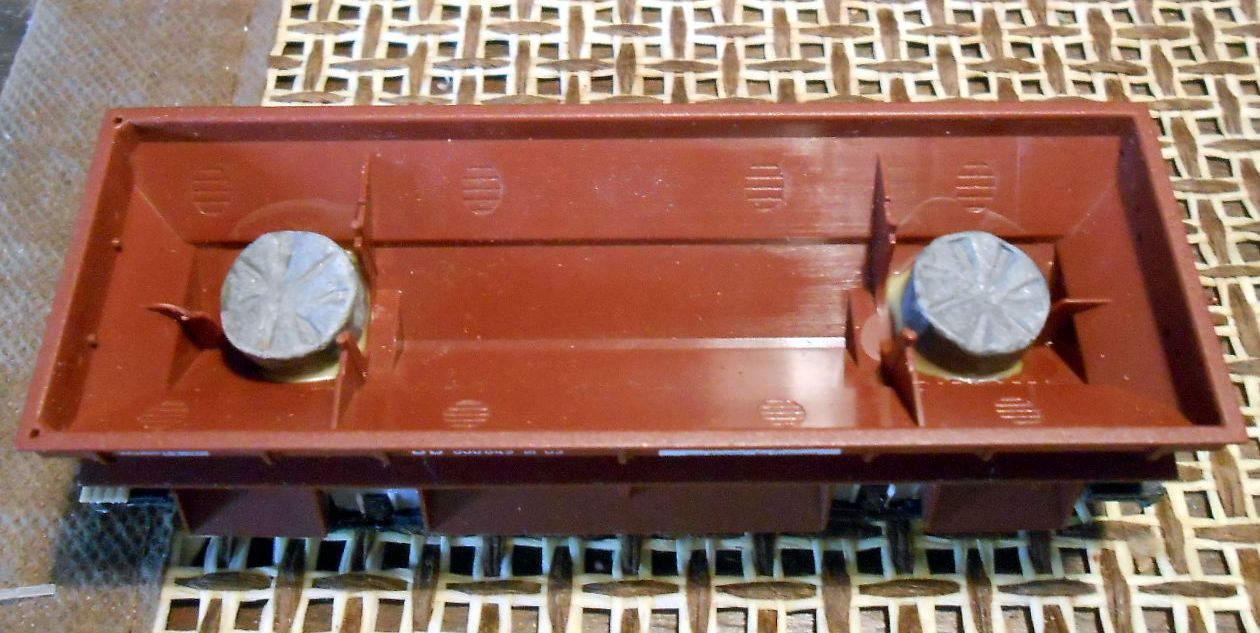

Для хорошей развесовки вагона догружаю его свинцом. Нижняя часть вагона будет бедноватой,всеравно ничего не видать
изза особого конструктива вагона.Также на прототипе не наблюдаю
тормозных колодок. Налепил накладные детали,трапы,настилы.Пока все выглядит страшненько. Кузов заглушил,потому что там будет насыпан дробленый уголь. Дальше покраска,сушка и отсыпка угля.
Продолжение будет.
Продолжение будет.

Пили-пили дальше! Такой хоппер у нового "Пико" 40 евро стоит!
После покраски должно все засверкать и вызывать завистливый зубовный скрежет ВитиПока все выглядит страшненько.

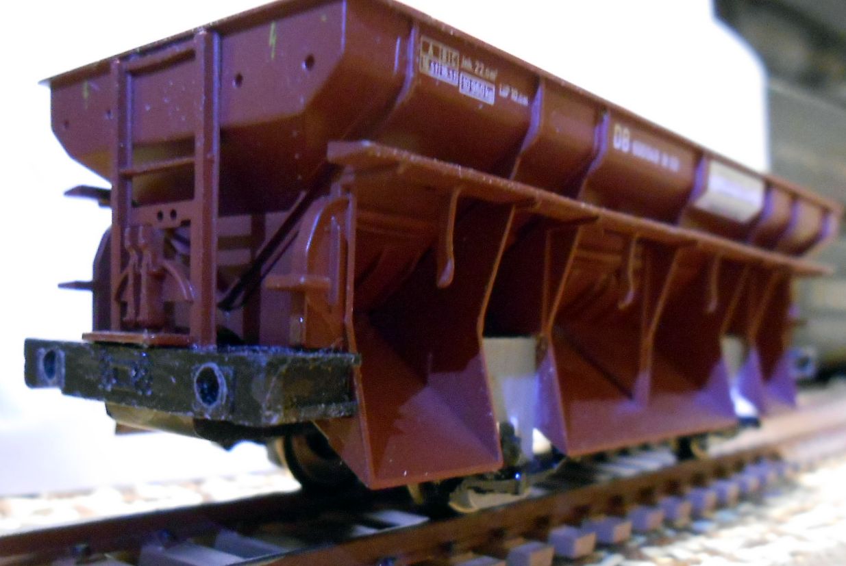

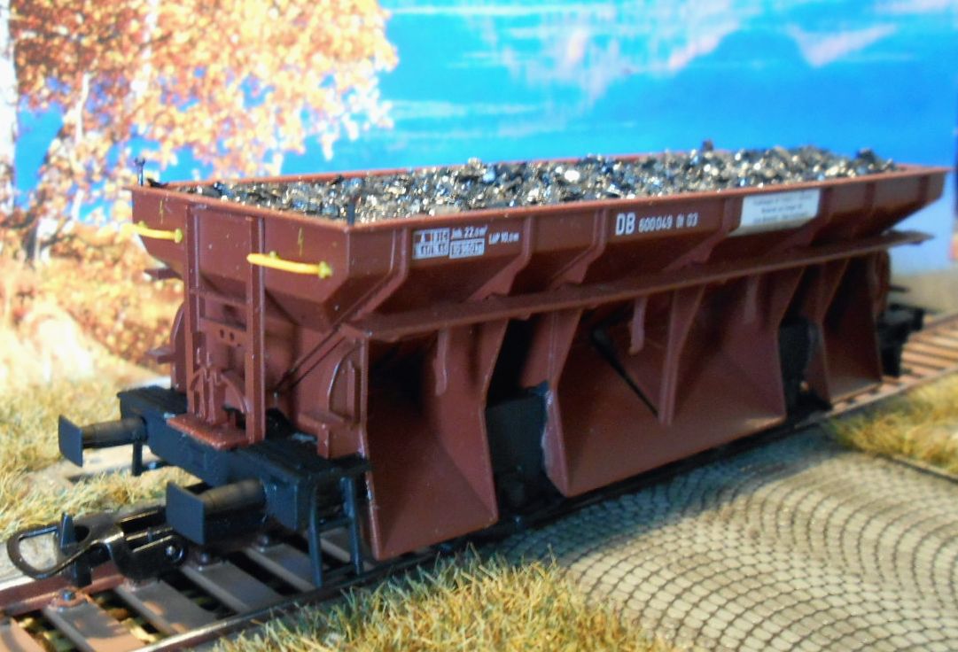

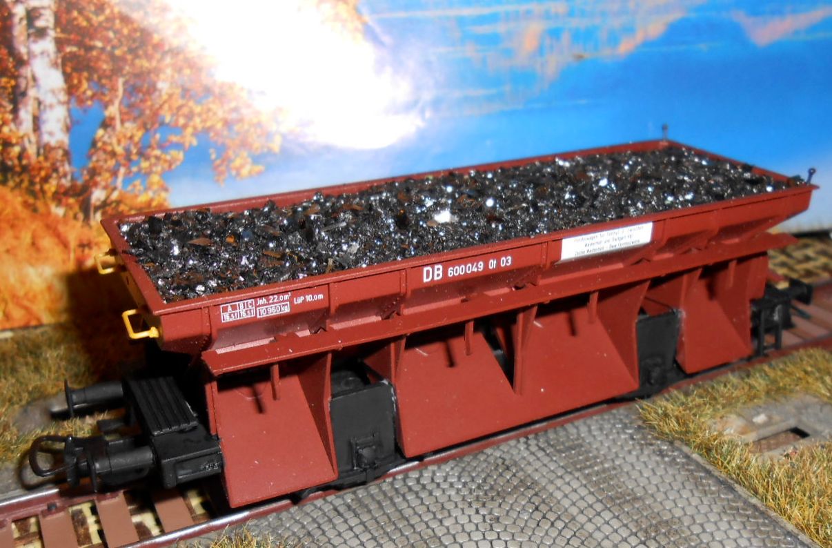

Хопр толжественно сдан в эксплуатацию.Сверху насыпал на клей молотый
натуральный уголь. В последний момент доклеил два предохранительных кольца на разгрузочные
рычаги.

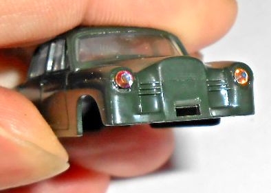

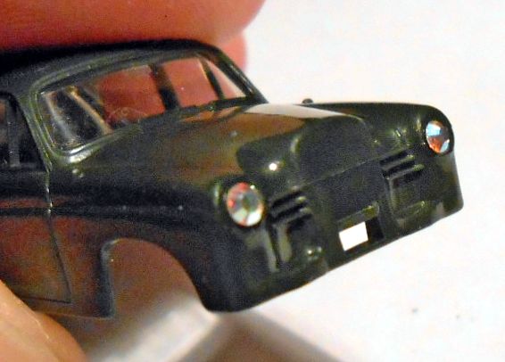

Спасиб,камрад!В качестве перекура решил попробовать применить
бижутерию в нашем деле моделизмы.Например блестящие хрусталики
с трофейных стрингов
теперь отличные фары для авто.
Они эффектно переливаются при любом освещении.

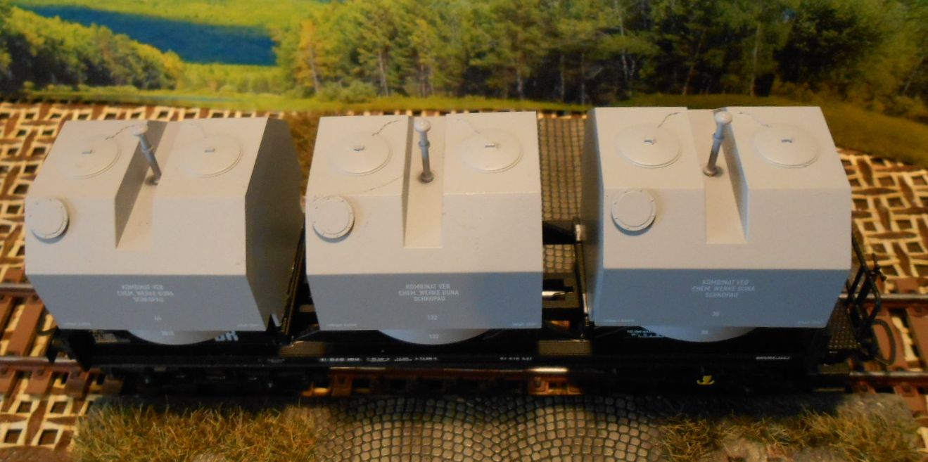

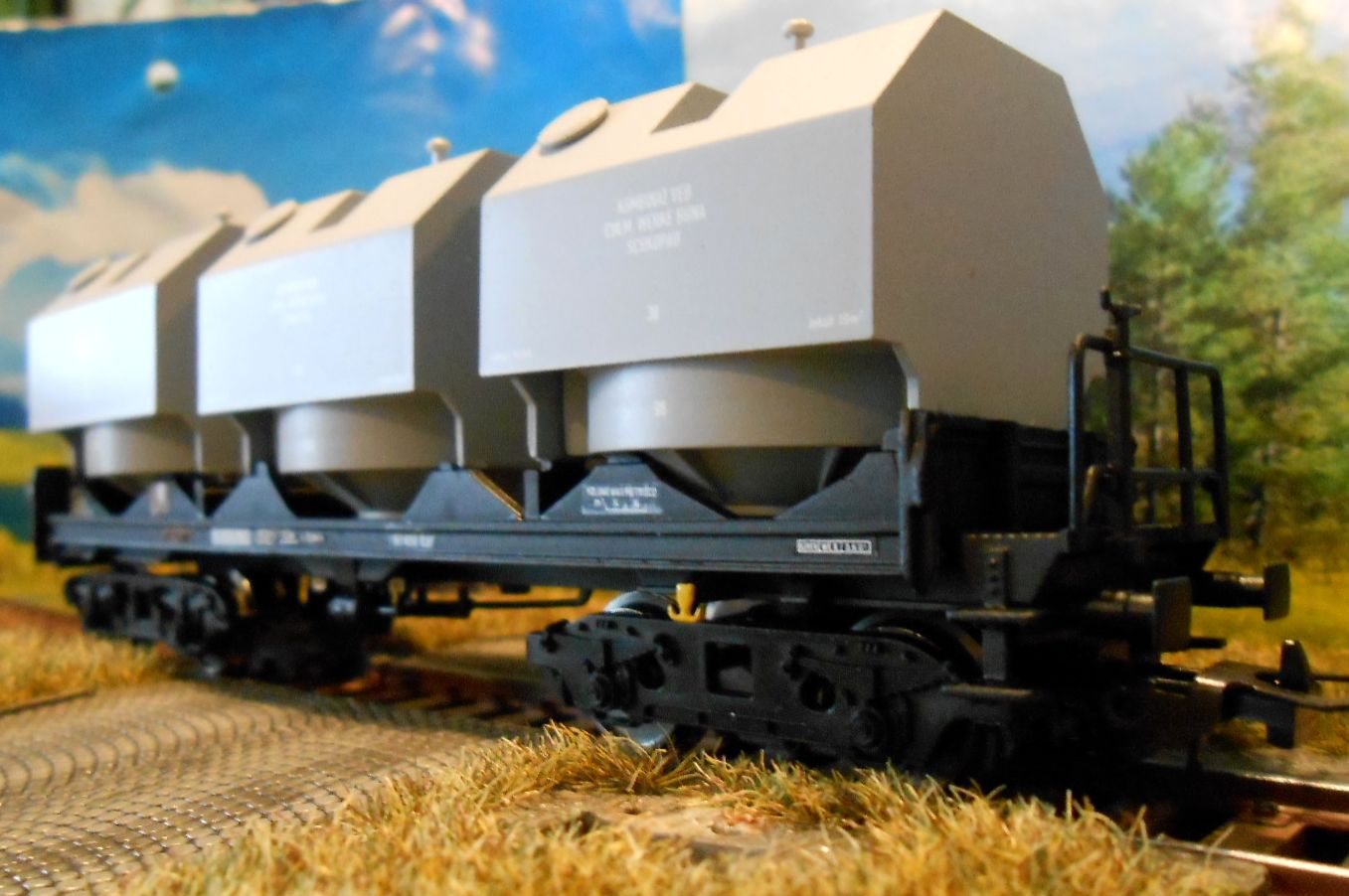

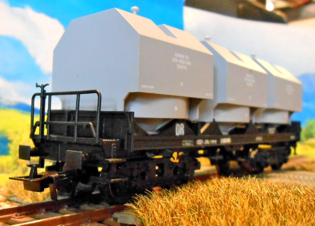

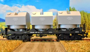

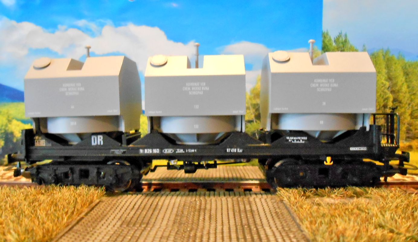

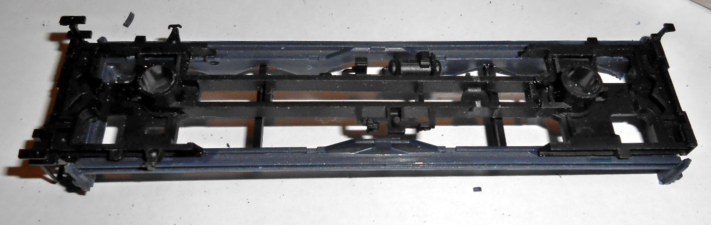

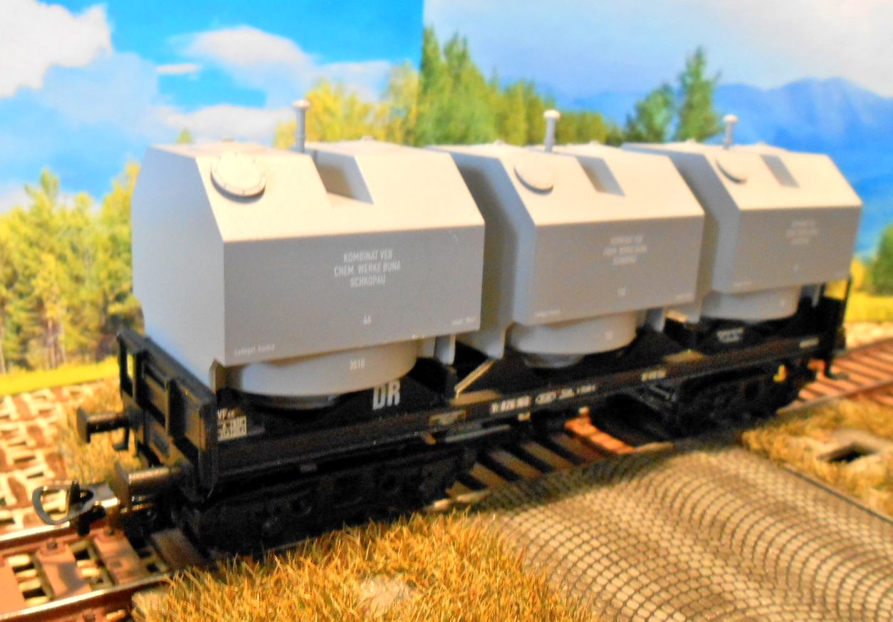

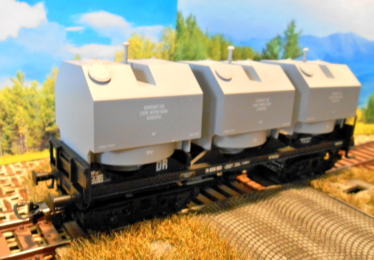

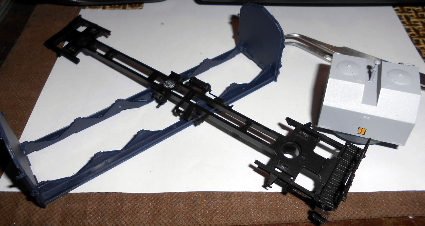

Сегодня поведаю рассказ о Kalkwagene
Будоражил разум бункерный вагон для перевозки стремных сыпучих грузов,
таких как известь,карбид и т.п.Конструктив еще ДРГшный,но в послевоенное

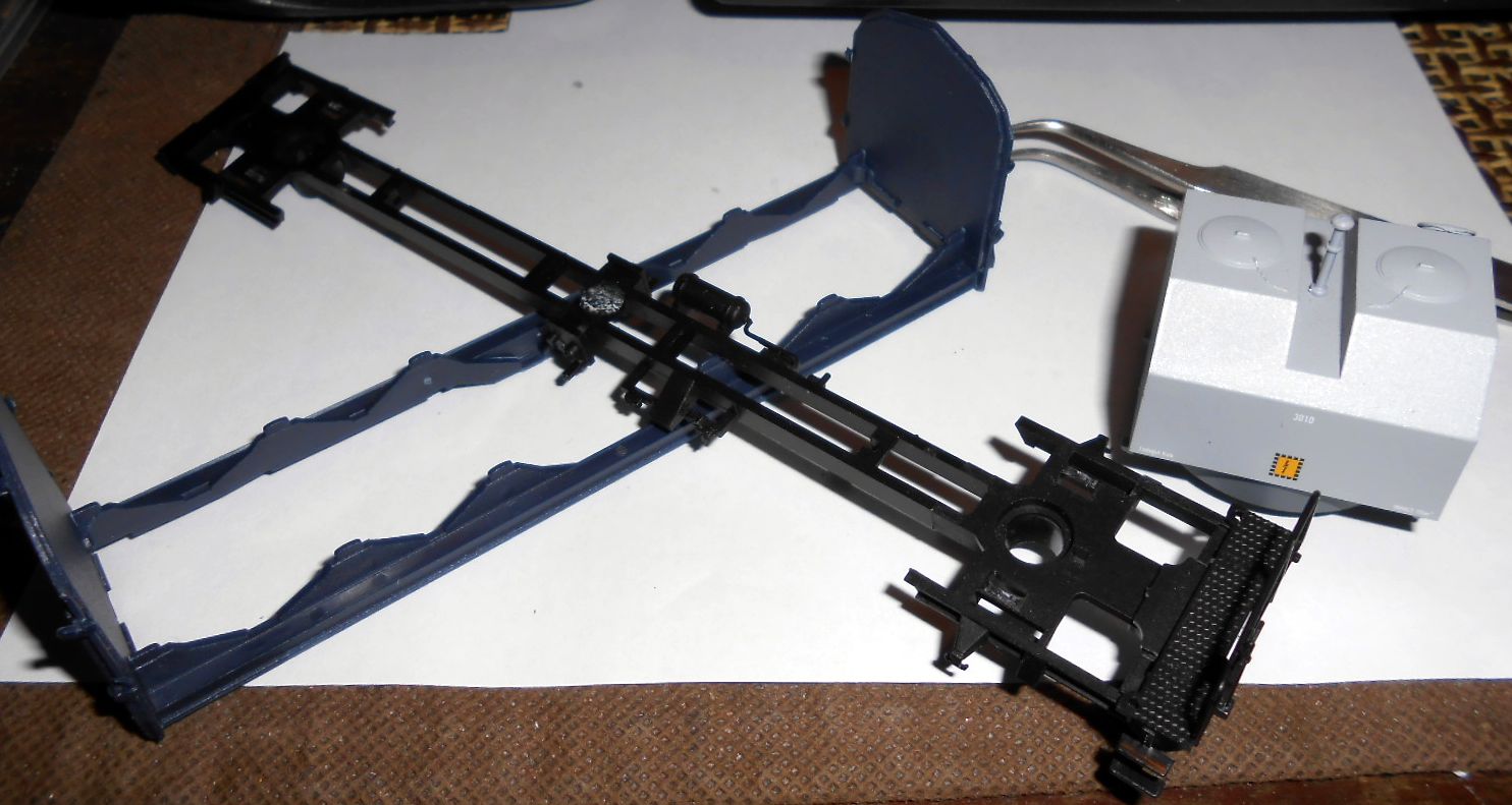

время такой тип сохранился только на рудниках територии ГДР. Итак,берем детальки различных вагонов и вперьод.От Пико модели были
только бункера.Остальное куски различных вагонов.За основу взял ранний

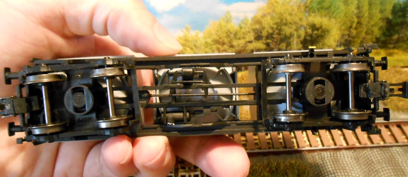

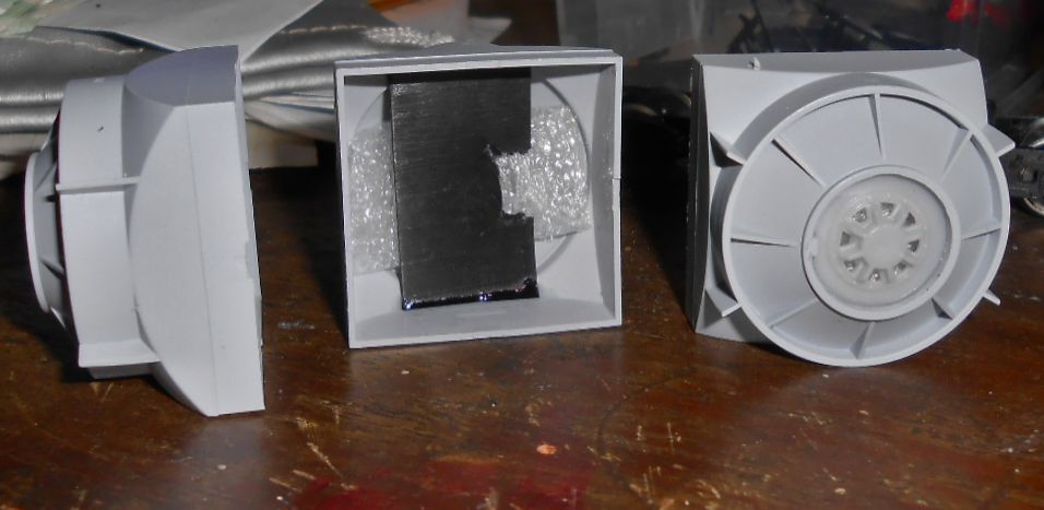

вариант этого вагона.На фото выше он слева. Зарезал раму вагона. Бункера дополнительно догружаю свинцом,предварительно обвернув их
в пупырчатую пленку,дабы не грохотали. Все соединяем,наносим декали и наклейки Кибри.Вагон готов.Динамический механизм
сцепки не смог нормально выпилить и НЕМ шахту прилепил непосредственно к тележке.
Что даже очень оказалось гут.
Подвагонное оборудование тоже проработал.

Совершенно не в теме по немецким вагонам, но этот бункерный очень хорош!
