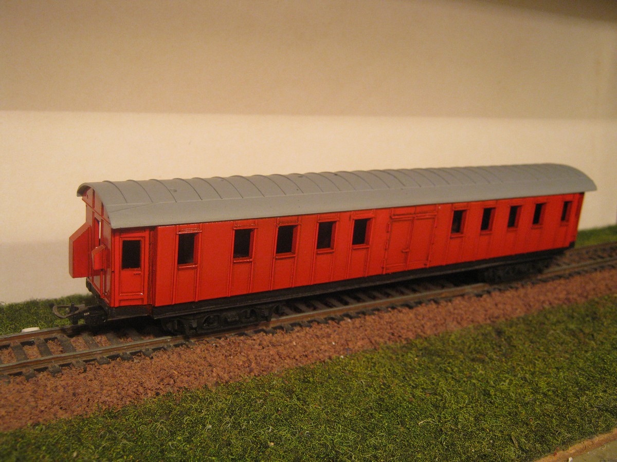

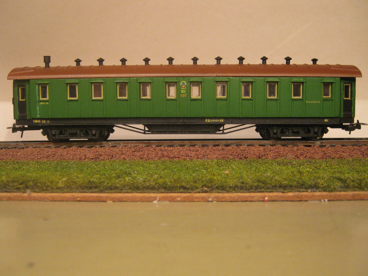

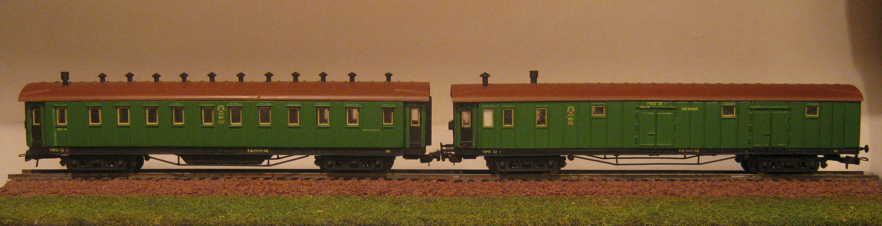

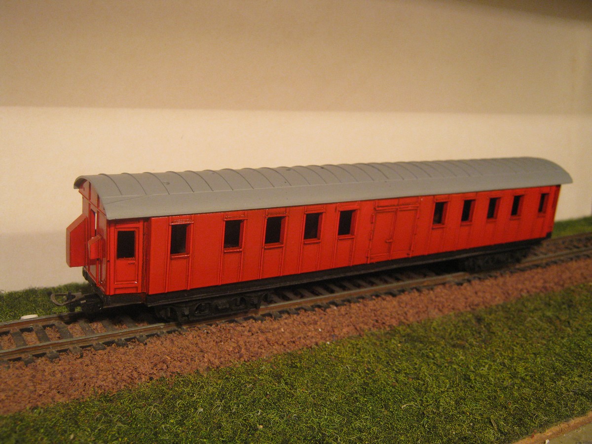

Вагоны ещё не готовы, второй пригородный вообще ещё не начат. но немного катаю. Похожее видео уже было, но на этот раз снимал несколько иначе потому, что все окна вставлены.

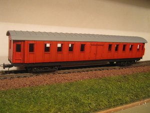

Похвастаться особо нечем, но как-то обозначу, что ещё жив.
Тут и работы-то с подвагонкой на один вечер, а не идёт...

Музыка норм!

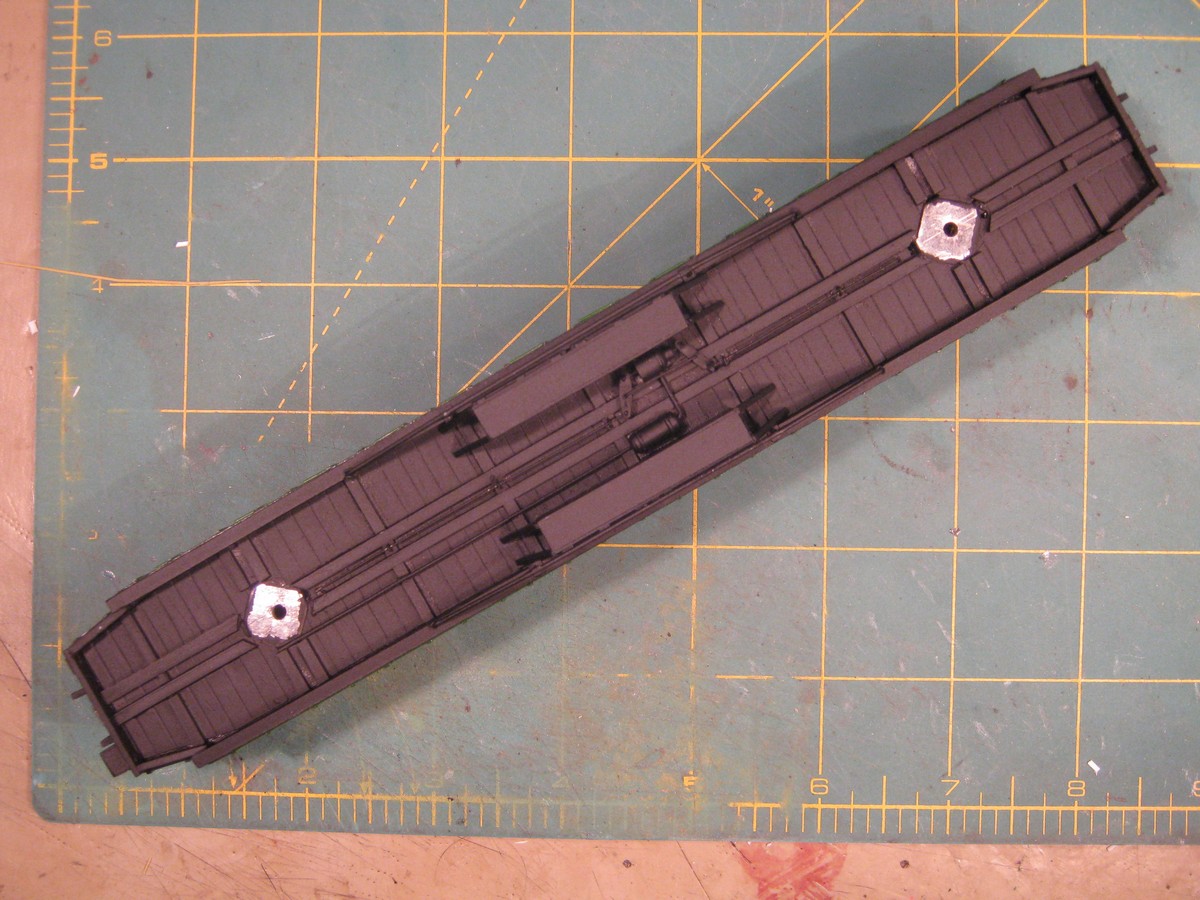

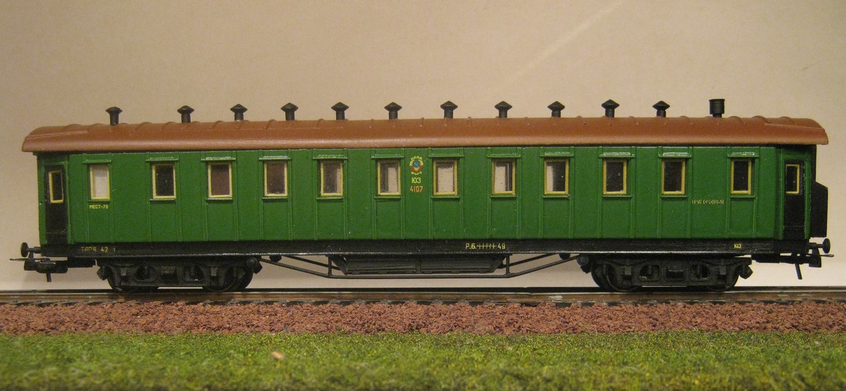

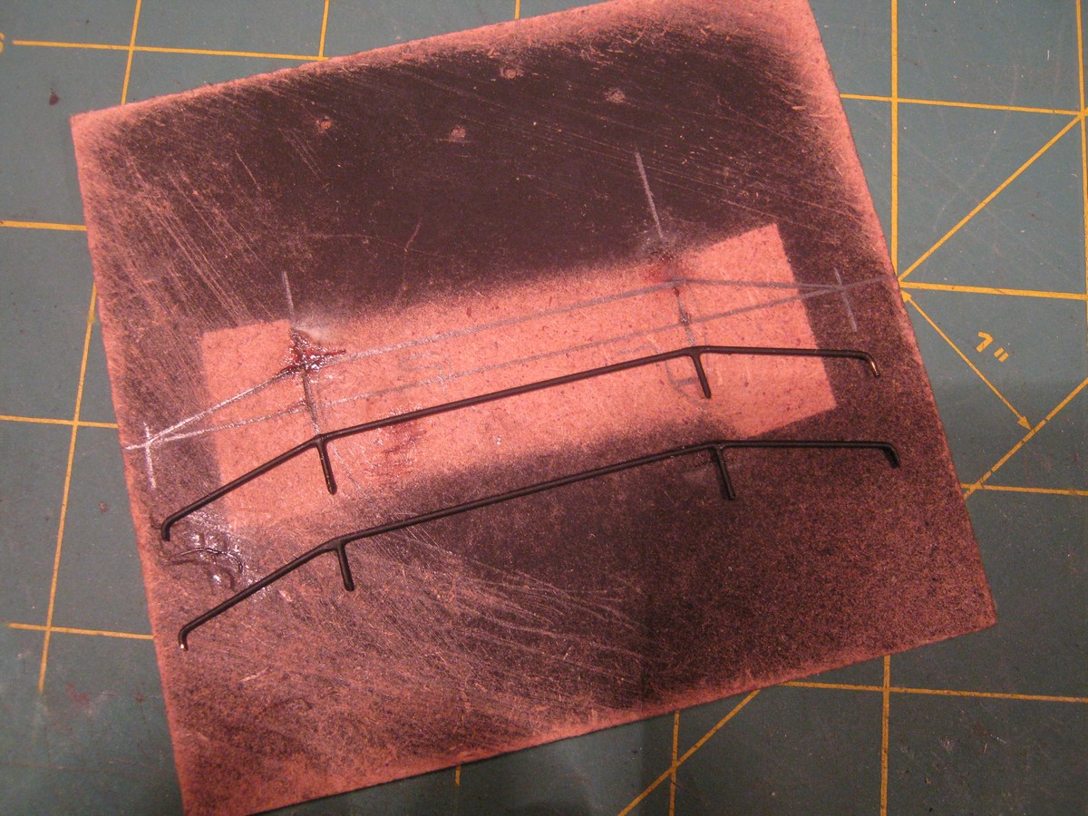

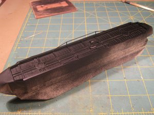

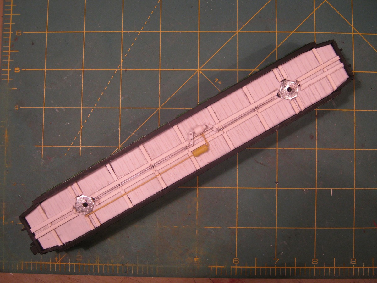

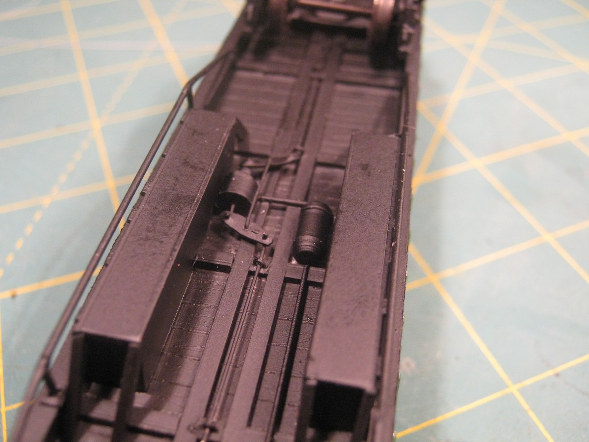

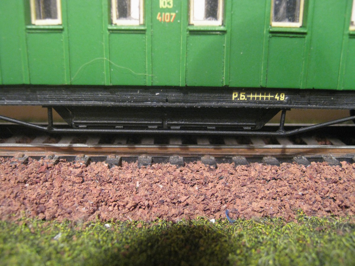

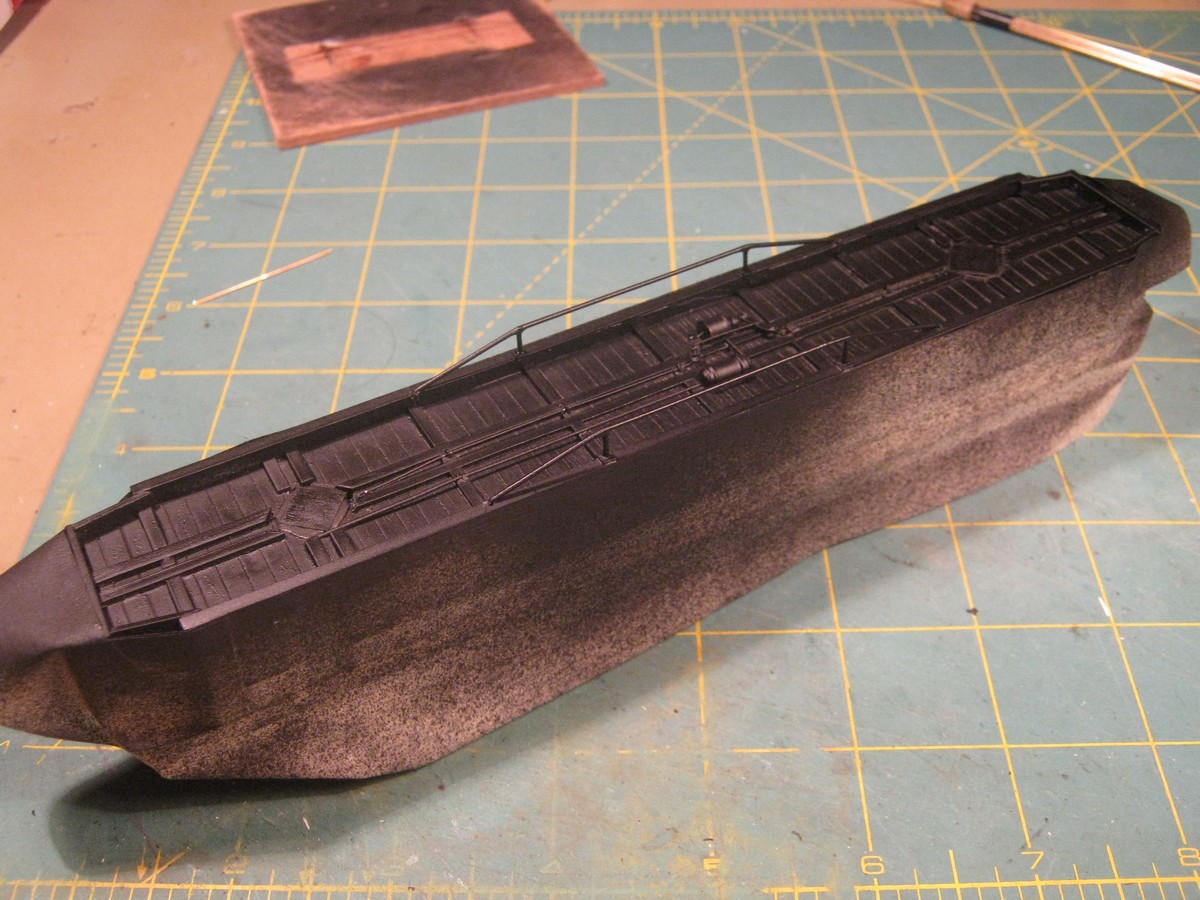

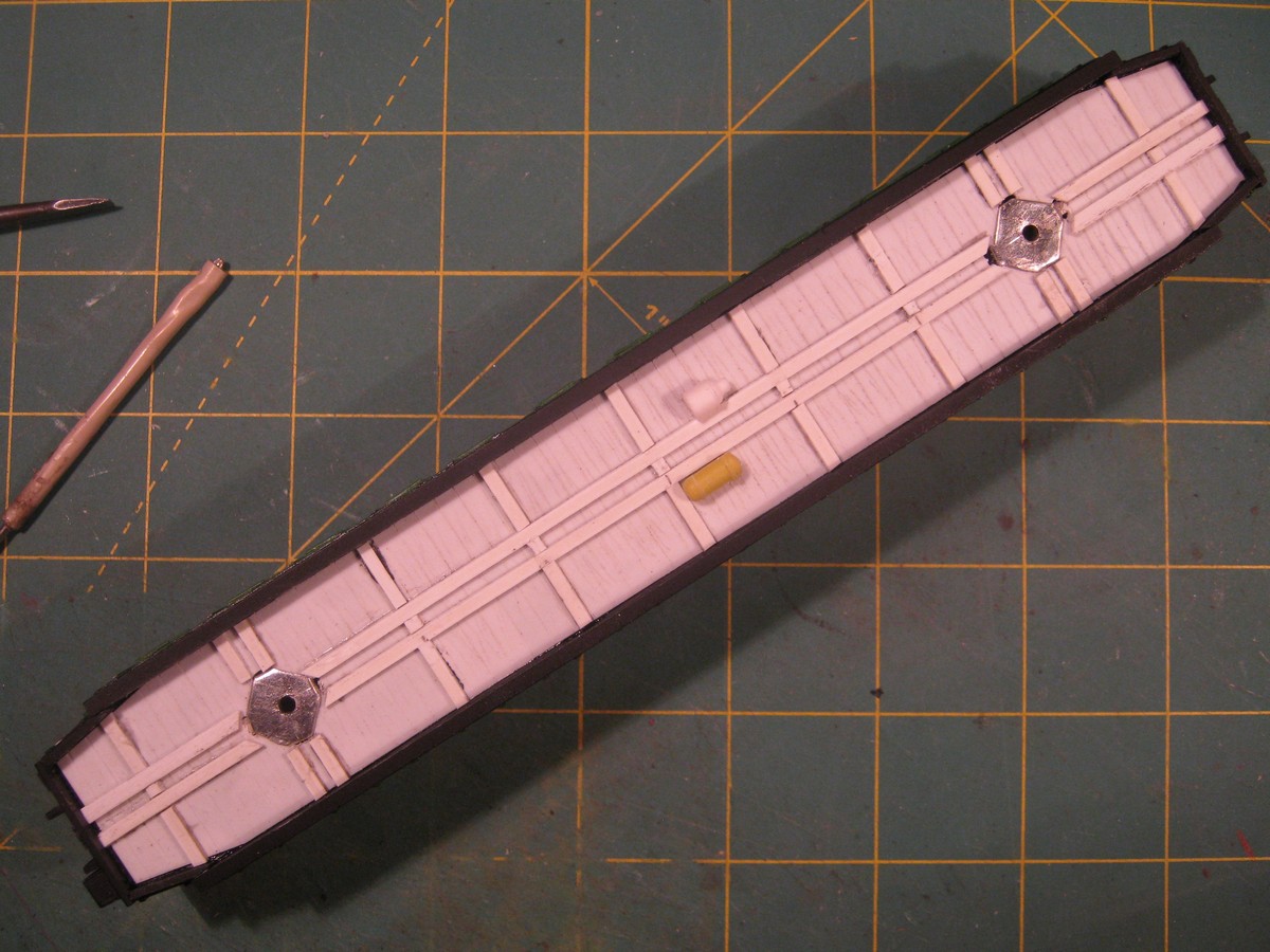

Подвагонное на пригородном. Не сделал только шарниры - точить на токарном немного не то время...
Пост получился в духе картонных сайтов, где требовалось показывать пошаговую сборку. Наверное не такое уж и плохое было требование...
Пора бы уже и подножки сделать, но придумал себе отсрочку, что сделаю, когда все вагоны будут готовы... :roll:

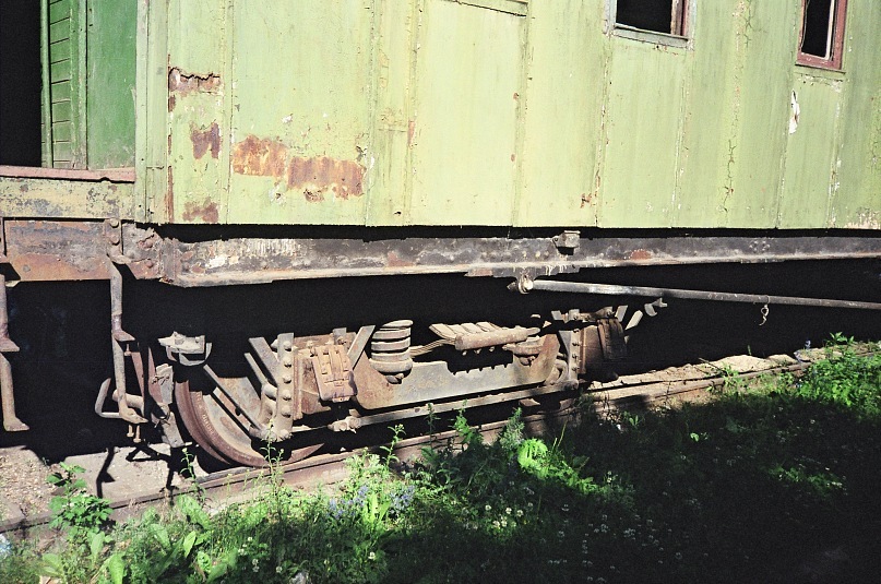

Отличное подвагонное.Ящики хороши,тормозное ажурное.
А это
http://oef.com.ua/download/file.php?id=7779&t=1
Вообще похоже на авианосец Второй мировой. ;)
Насчет пошаговой выкладки может не в полном обьеме,но рабочие фото
считаю должны присутствовать. :roll:
Has thanked: 431 times
Re: Делаем вагоны СЖД
Мастер-класс от ЮрСаныча :geek:

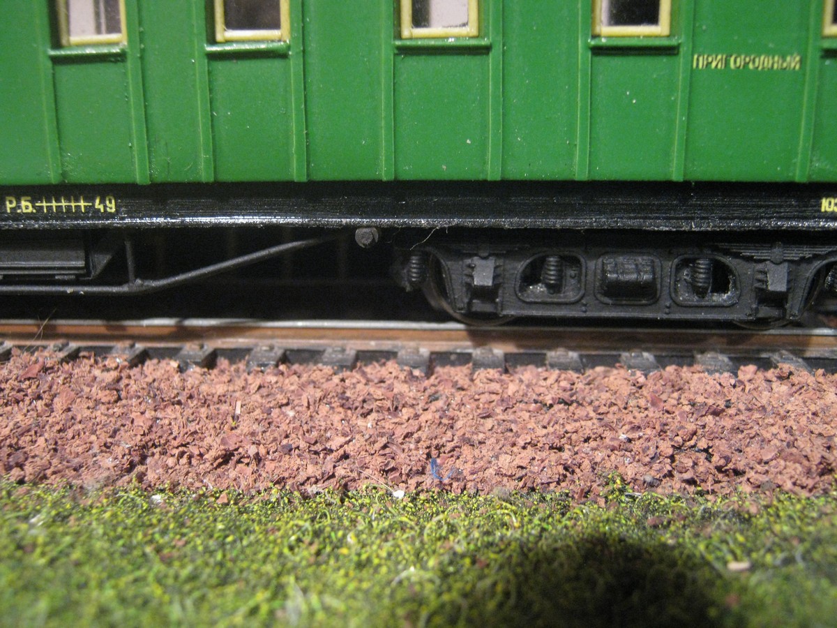

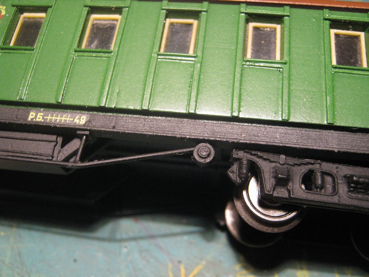

youdmit писав:Не сделал только шарниры...
Речь была об этом.

Не крупноватый узел получился?На прототипах этот элемент практически незаметный. :roll:

Stinky писав:Не крупноватый узел получился?
Я знал, что этот вопрос возникнет...
Этот узел СПЕЦИАЛЬНО сделал больше, чем требует элементарный пересчёт в масштабе. Иначе его вообще не надо было делать потому, что диаметр 0,8 мм да ещё и в чёрном цвете на модели совершенно не рассмотреть.
Уже не раз и не на одном форуме говорил, что в моделизме существую коэффициенты увеличения масштаба для нормального зрительного восприятия модели. В некоторых случаях размер мелочёвки увеличивается в пять и более раз. Если есть сомнения по этому поводу, то рекомендую воспроизвести кирпичную кладку в точном соответствии масштабу...

Юра,та я просто посмотрел модели данных вагонов в Н0,то получается что некоторые
этот узел упразднили.Что тоже встречается в канонах моделизЬмы.Потом посмотрел на твой
вагон удивился что узел то на самом деле есть. :roll:

Юр Саныч, может это и было верным решением? :oops: Извините за критику, просто шарнир у Вас вышел размером с осевую буксу. Это явный перебор.

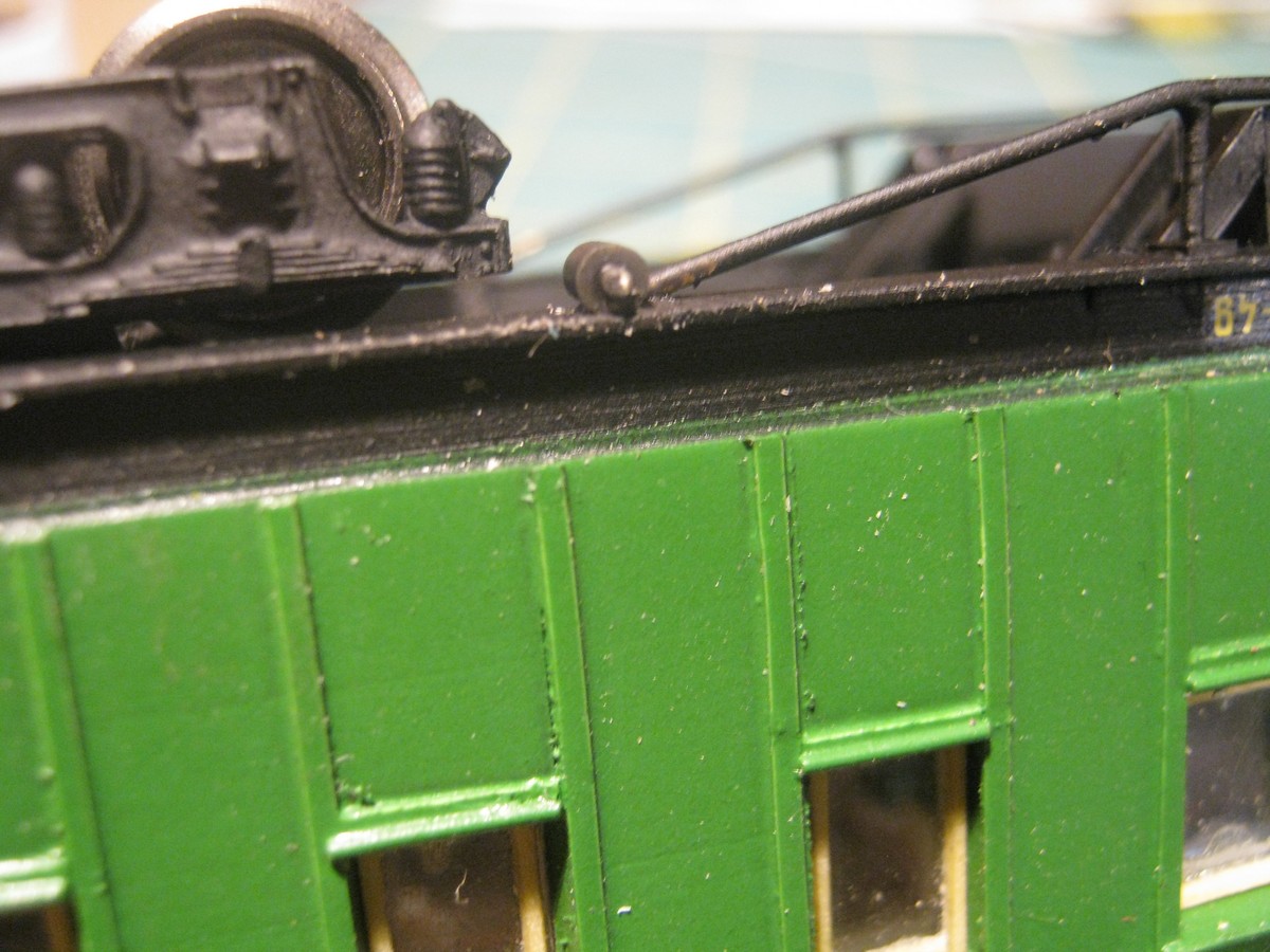

Muton писав: Это явный перебор.
Замечания приняты к сведению... :roll:

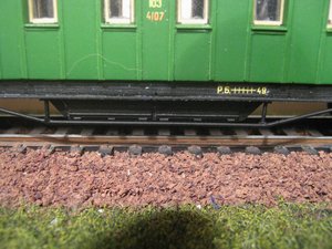

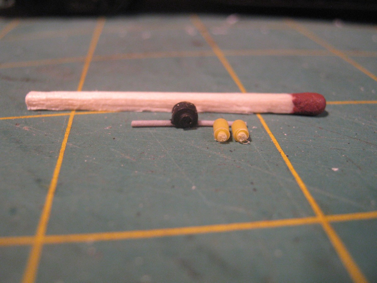

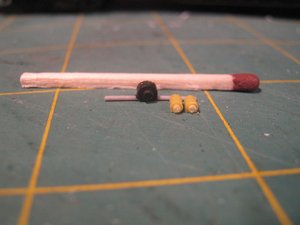

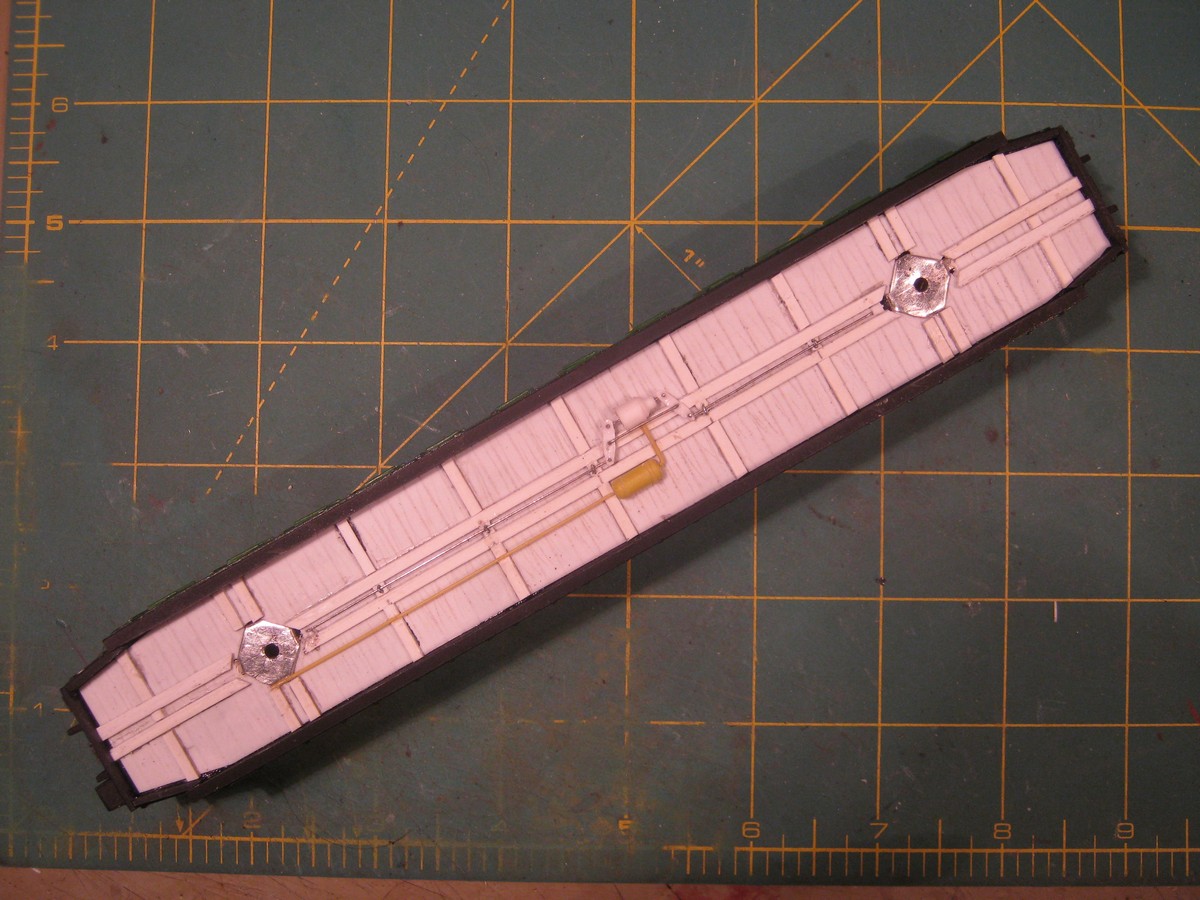

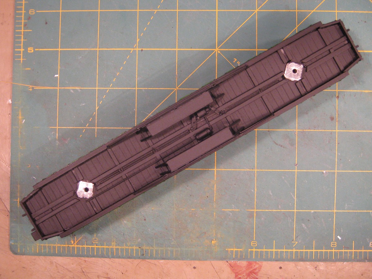

Изготовлены новые сайлентблоки.
Даю снимок, дабы широкая общественность знала, о каких размерах речь. Слева первоначальная версия.

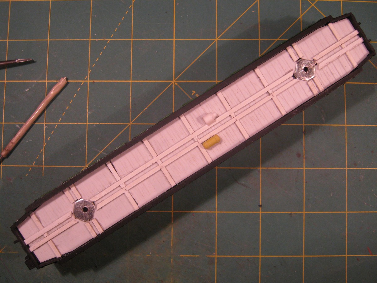

И на месте.
На багажном стоят таки-же огромные, но переделывать не буду хотя бы потому, что Денис и ВиктОр, будучи у меня, крутили вагон со всех сторон, рассматривали в упор и я так понял, что вообще эти шарниры не заметили... :?
Впредь фотографии подобных деталей давать не буду, чтобы самому не тратить время и народ не отвлекать.
Ну я же не изучал чертеж и фото прототипа :oops:
Ну вы маньяк! :shock: Сделать такие мелкие деталюшки! И результат, конечно, превосходный. Так гораздо лучше!

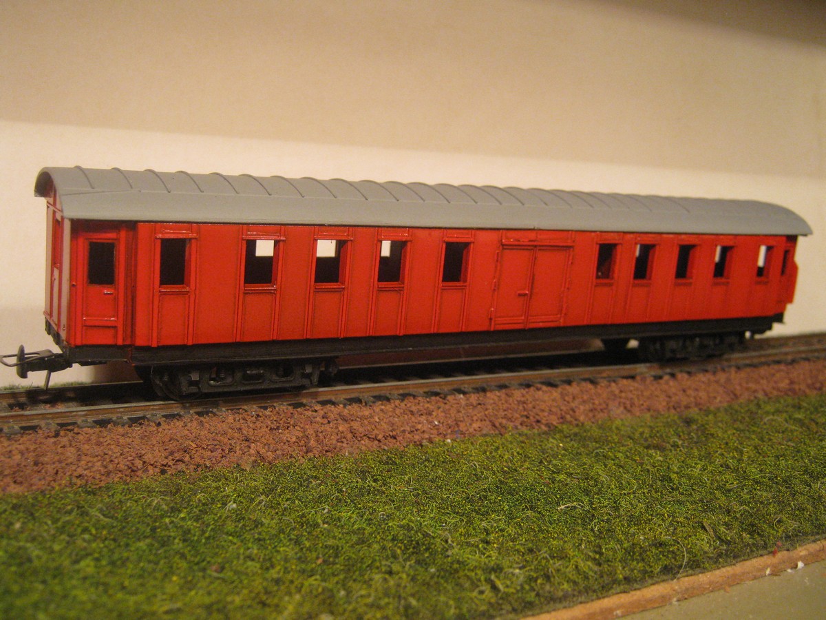

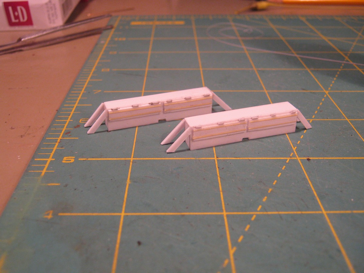

Немного подтянул вагон пожарного поезда.

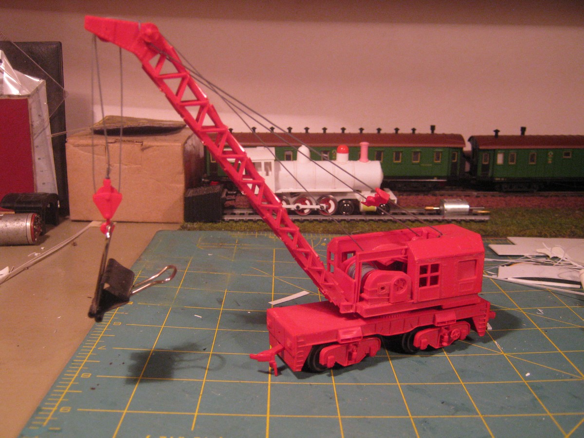

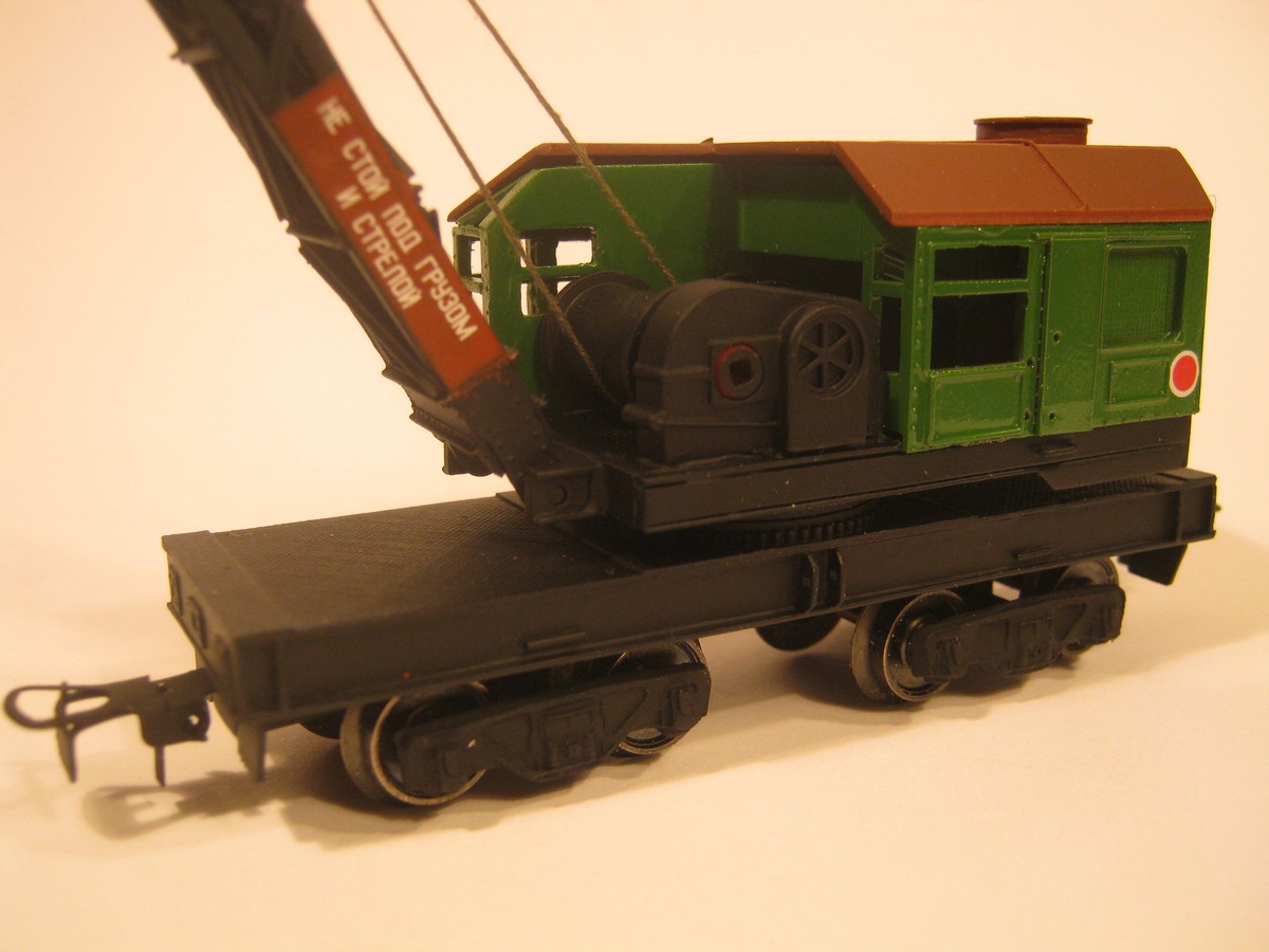

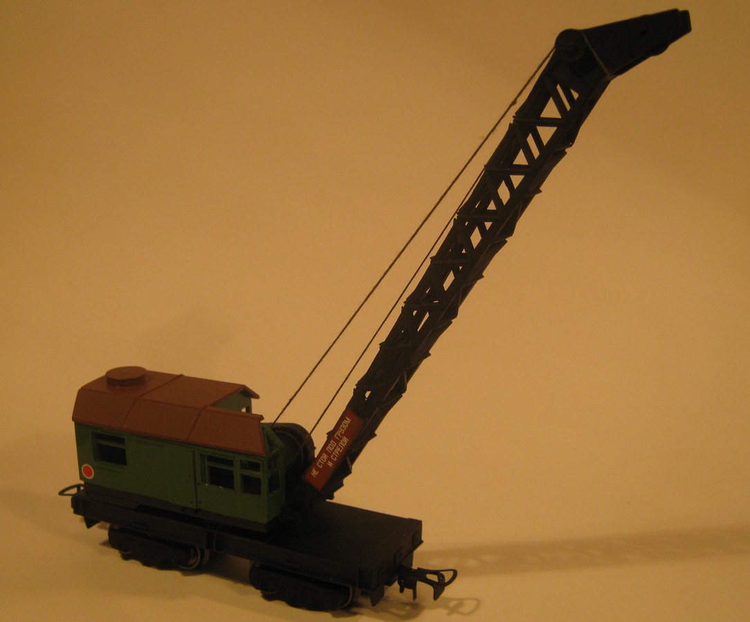

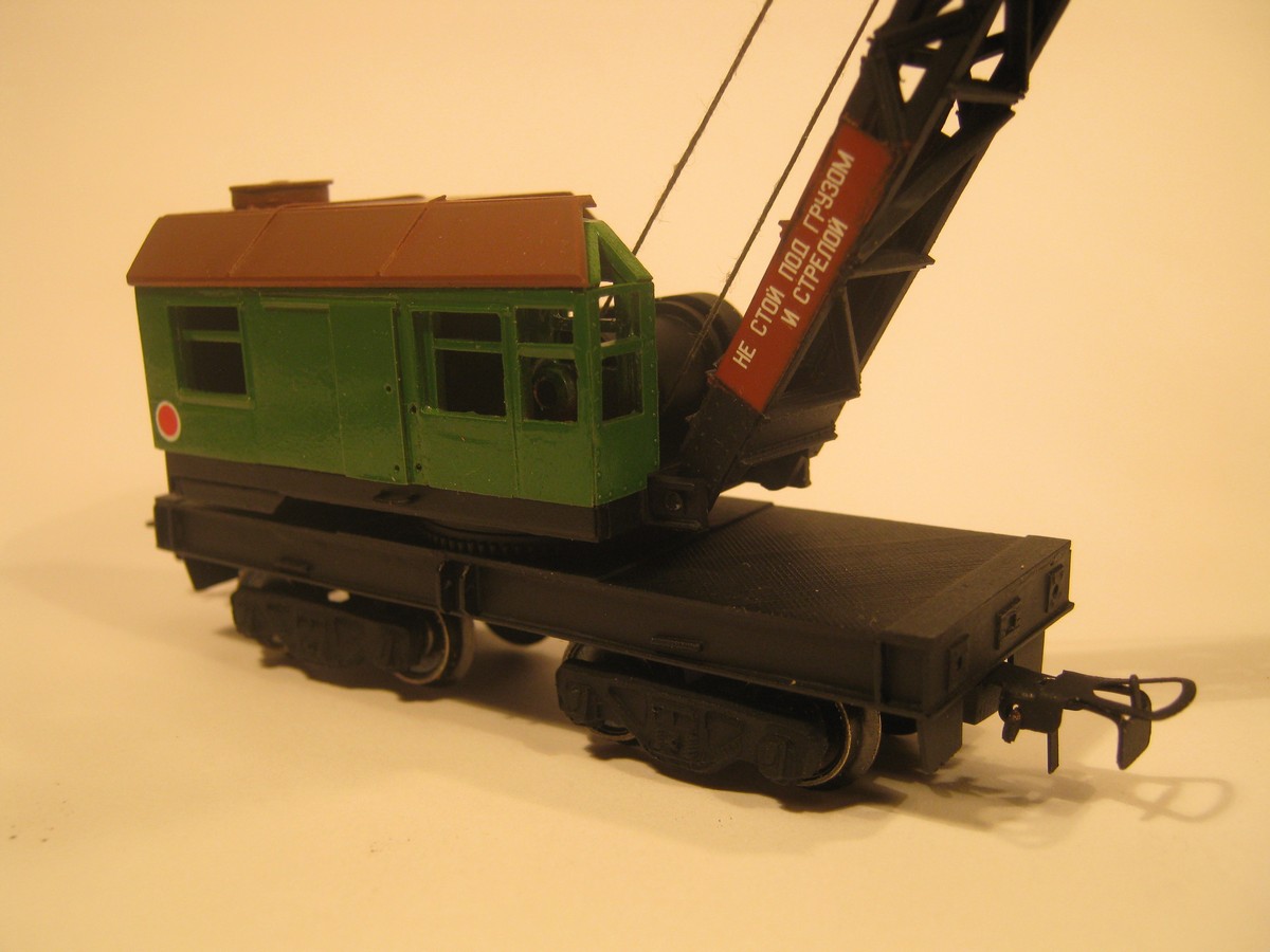

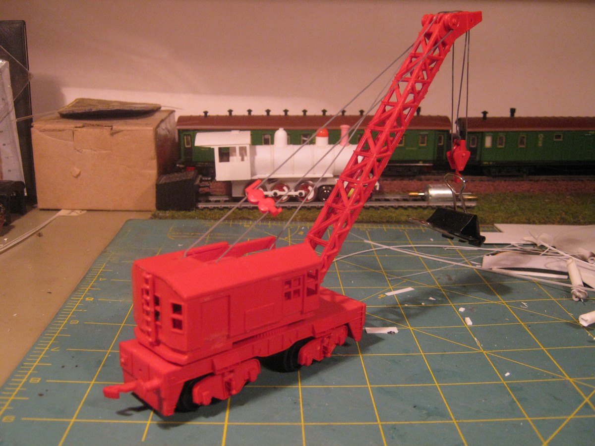

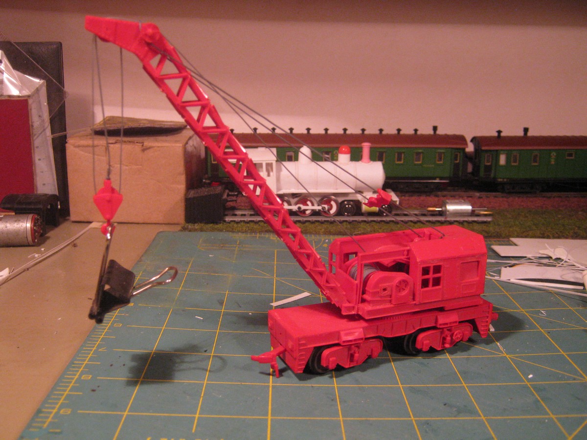

И ещё тут совершенно случайно подвернулся вот такой кран.
В моей интерпретации пока выглядит так.
Кран просто сложил, ничего не приклеено. Но в принципе понял, ЧТО из него можно сделать и уже стало неинтересно. В коробку...

Ухты,какой интересный кран получился из британца. :o И пожарный вагон
оч ничего.Как говорится накурИте еще! 8-)
