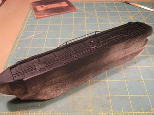

Подвагонное на пригородном. Не сделал только шарниры - точить на токарном немного не то время...
Пост получился в духе картонных сайтов, где требовалось показывать пошаговую сборку. Наверное не такое уж и плохое было требование...
Пора бы уже и подножки сделать, но придумал себе отсрочку, что сделаю, когда все вагоны будут готовы... :roll:

Отличное подвагонное.Ящики хороши,тормозное ажурное.
А это
http://oef.com.ua/download/file.php?id=7779&t=1
Вообще похоже на авианосец Второй мировой. ;)
Насчет пошаговой выкладки может не в полном обьеме,но рабочие фото
считаю должны присутствовать. :roll:

youdmit писав:Не сделал только шарниры...
Речь была об этом.

Не крупноватый узел получился?На прототипах этот элемент практически незаметный. :roll:

Stinky писав:Не крупноватый узел получился?
Я знал, что этот вопрос возникнет...
Этот узел СПЕЦИАЛЬНО сделал больше, чем требует элементарный пересчёт в масштабе. Иначе его вообще не надо было делать потому, что диаметр 0,8 мм да ещё и в чёрном цвете на модели совершенно не рассмотреть.
Уже не раз и не на одном форуме говорил, что в моделизме существую коэффициенты увеличения масштаба для нормального зрительного восприятия модели. В некоторых случаях размер мелочёвки увеличивается в пять и более раз. Если есть сомнения по этому поводу, то рекомендую воспроизвести кирпичную кладку в точном соответствии масштабу...
P.S. Денис, я вроде отдавал тебе модель "Варяга" в 1:350. Сними размер ширины палубного настила, умножь на 350 и посмотри, что у тебя получится.

Юр Саныч, может это и было верным решением? :oops: Извините за критику, просто шарнир у Вас вышел размером с осевую буксу. Это явный перебор.

Muton писав: Это явный перебор.
Замечания приняты к сведению... :roll:
Изготовлены новые сайлентблоки.
Даю снимок, дабы широкая общественность знала, о каких размерах речь. Слева первоначальная версия.
И на месте.
На багажном стоят таки-же огромные, но переделывать не буду хотя бы потому, что Денис и ВиктОр, будучи у меня, крутили вагон со всех сторон, рассматривали в упор и я так понял, что вообще эти шарниры не заметили... :?
Впредь фотографии подобных деталей давать не буду, чтобы самому не тратить время и народ не отвлекать.
