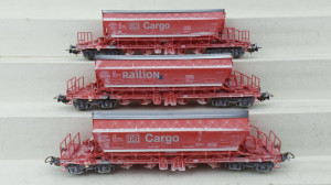

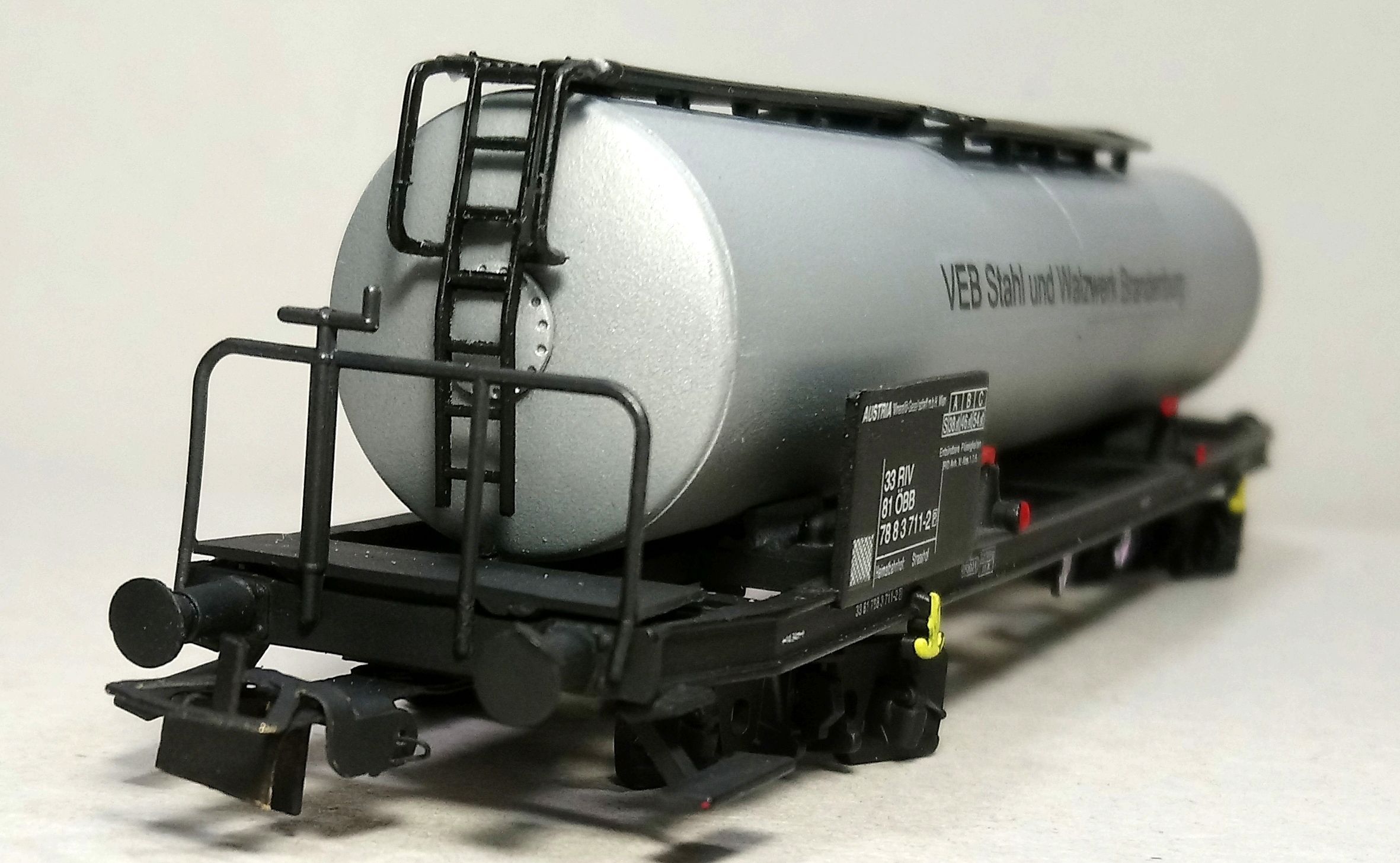

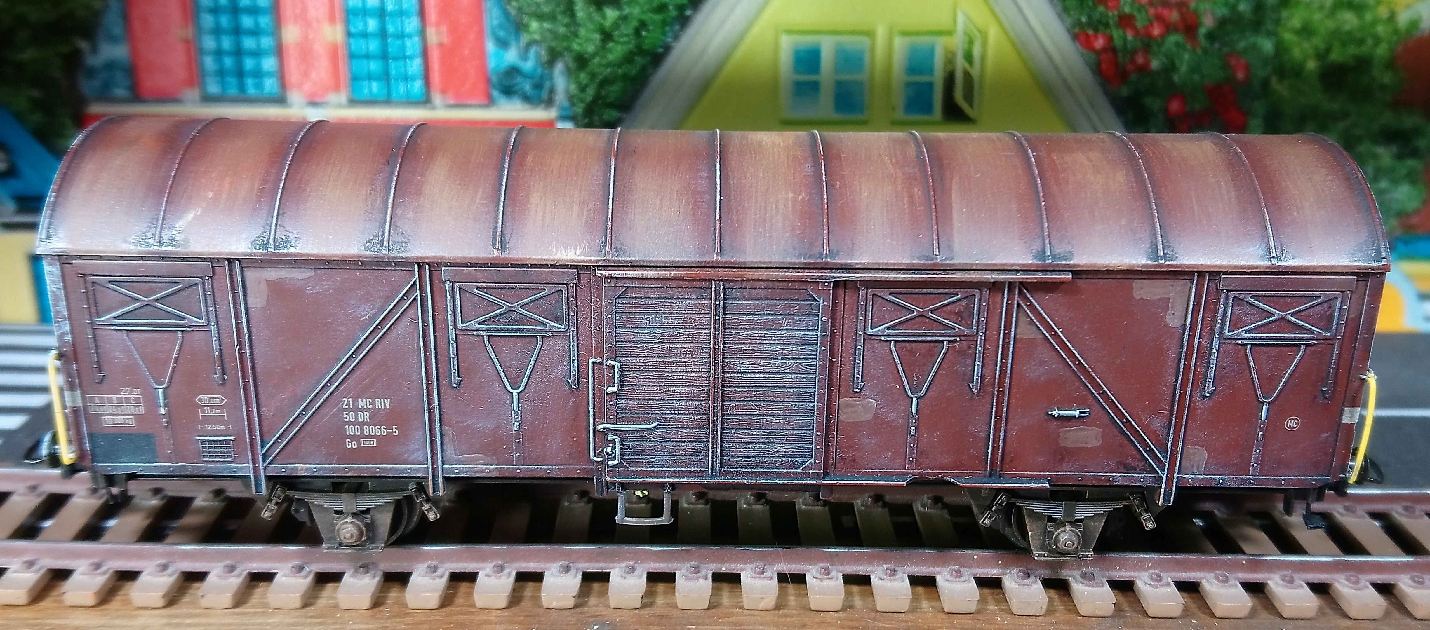

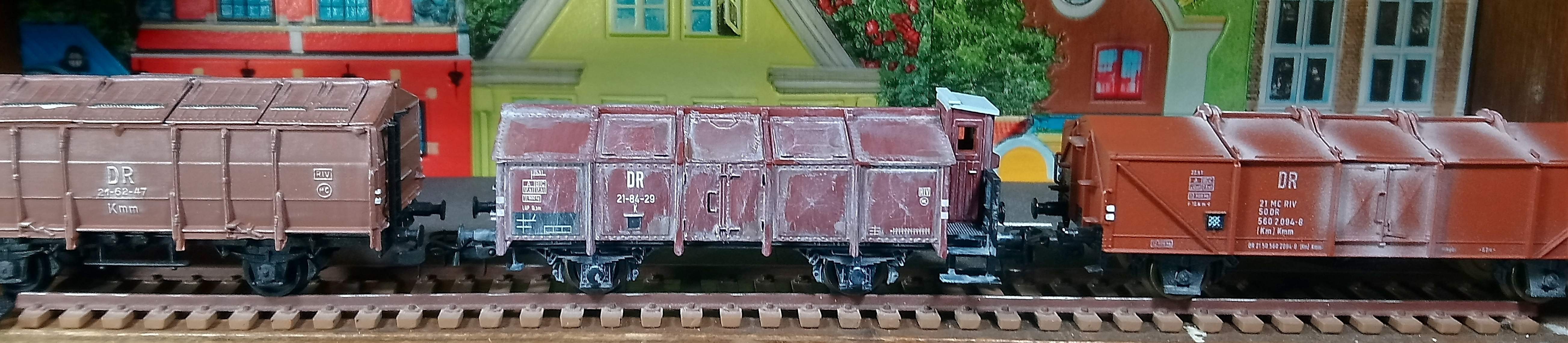

Небольшой труд по засерингу вагона для перевозки сыпучих грузов.Попробовал метод
аля PIKO,заливка жидкоразведенной краски.PIKO применяет такой метод засеринга для
своих лимитированных серий. :roll:
PIKO засеринг
PIKO засеринг

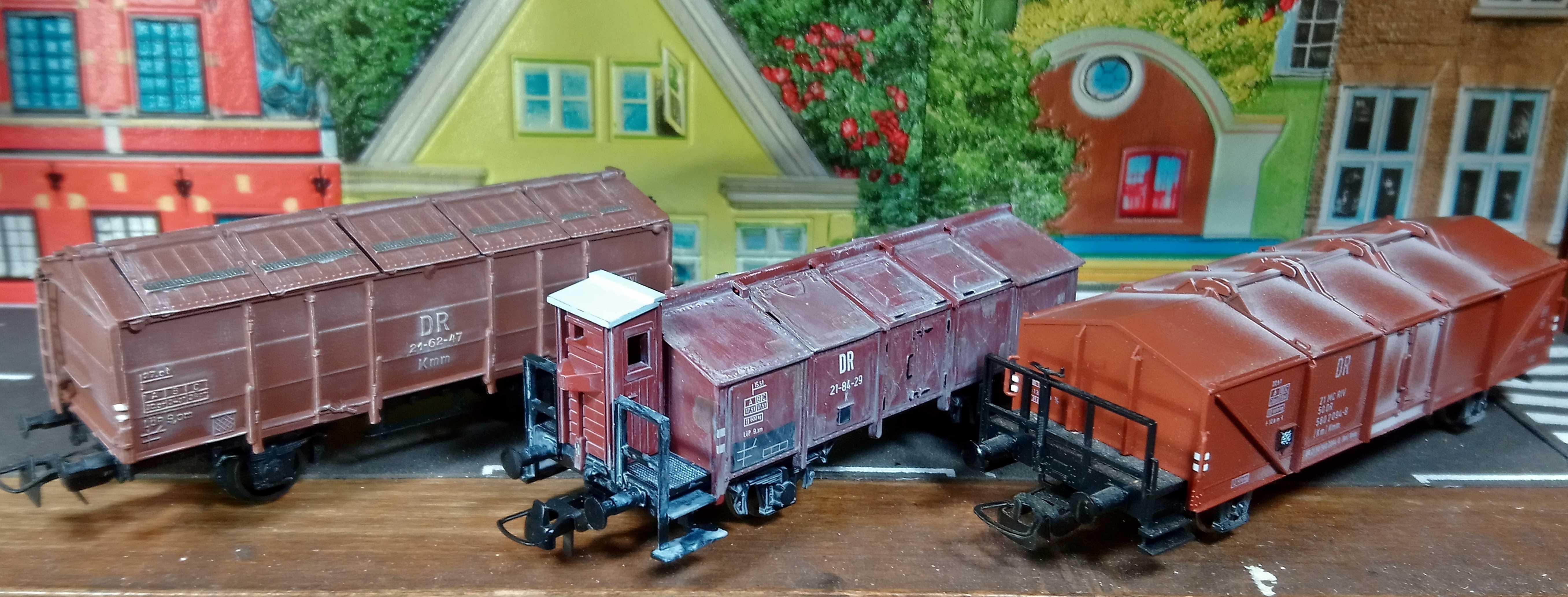

Здесь видно три метода.Слева направо по каждому вагону:сухая кисть,заливка серой краской,аэр.
Каждый метод прост,доступен,бюджетен. 8-)
Has thanked: 1175 times
Re: Рукоблудство Stinky
Норм! Не гірше "Піко" вийшло.

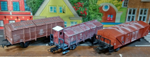

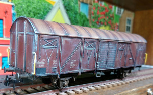

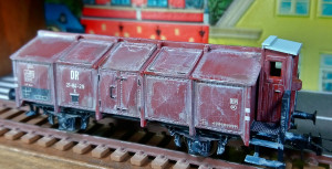

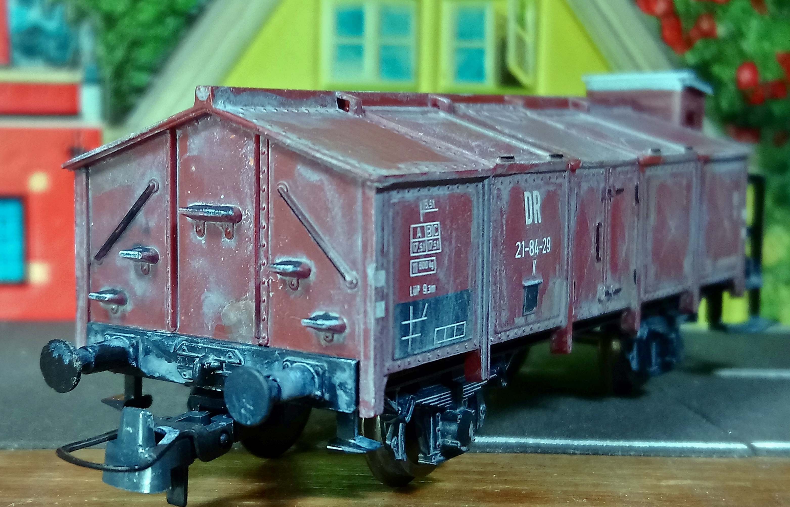

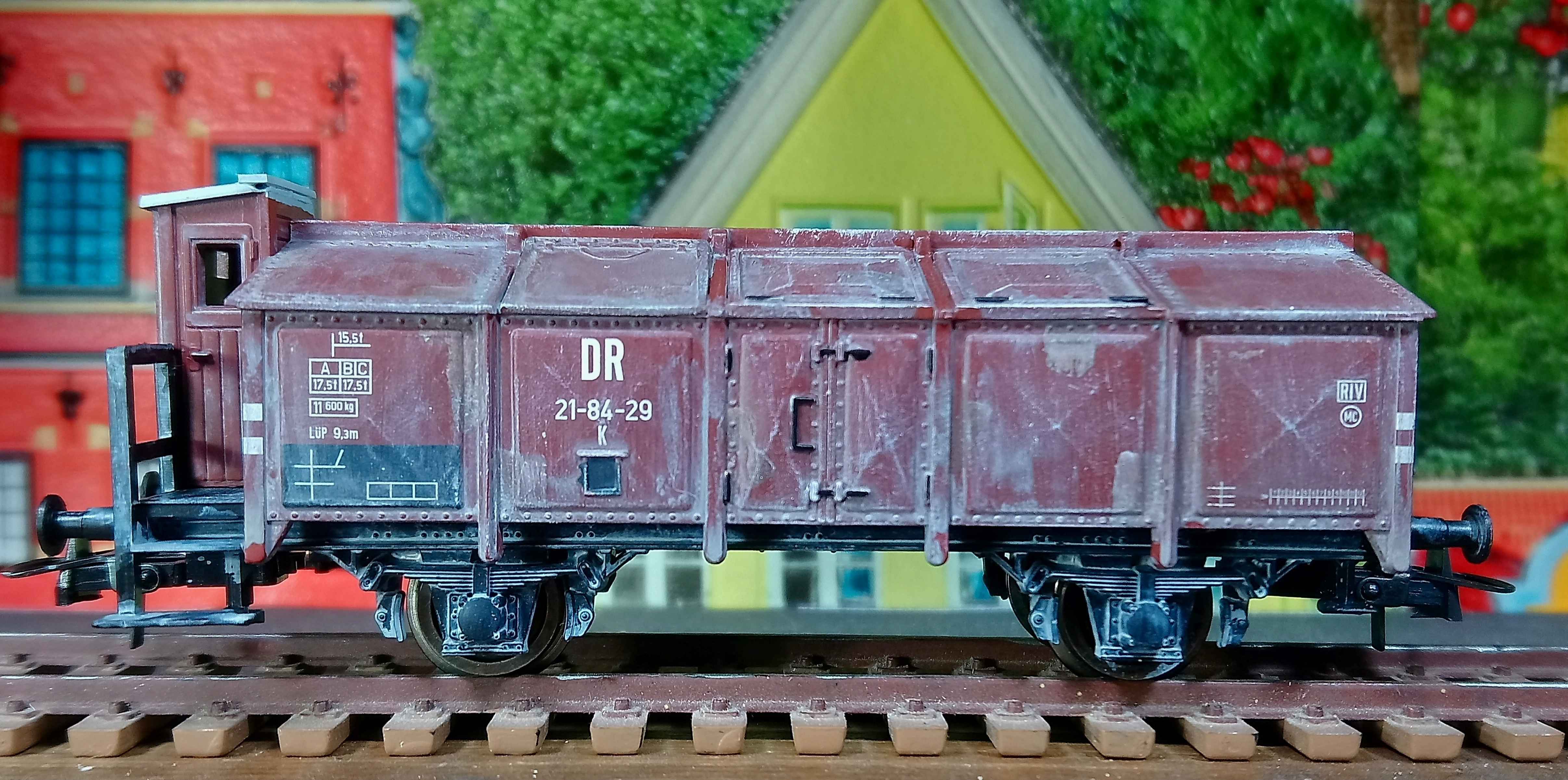

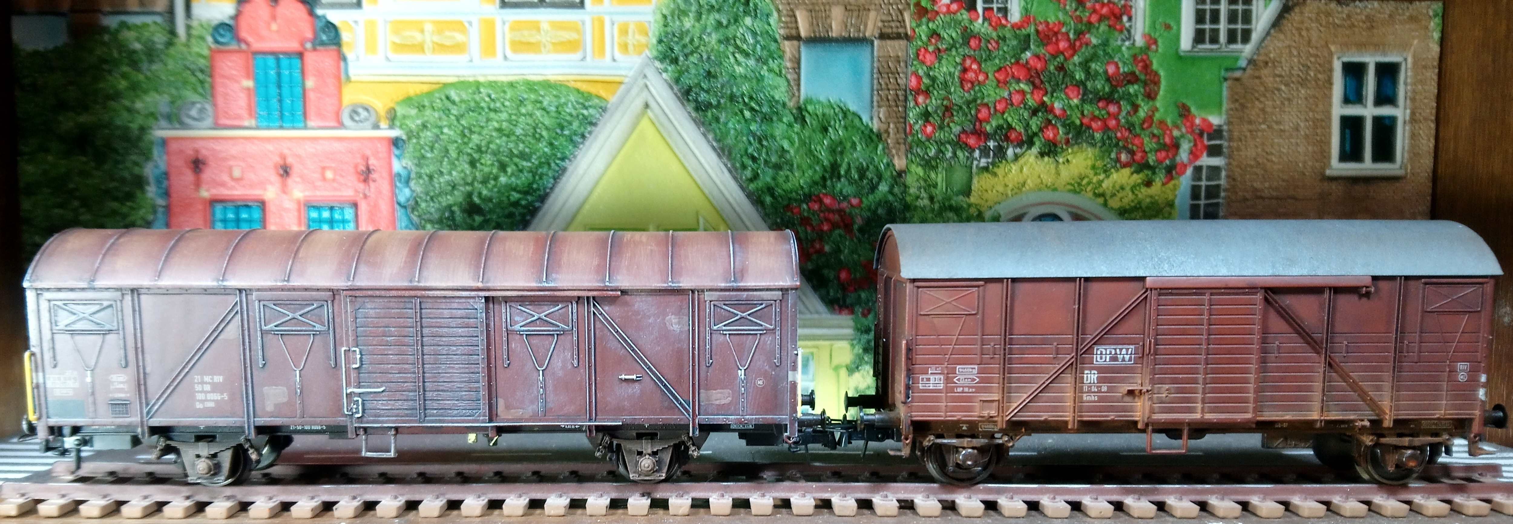

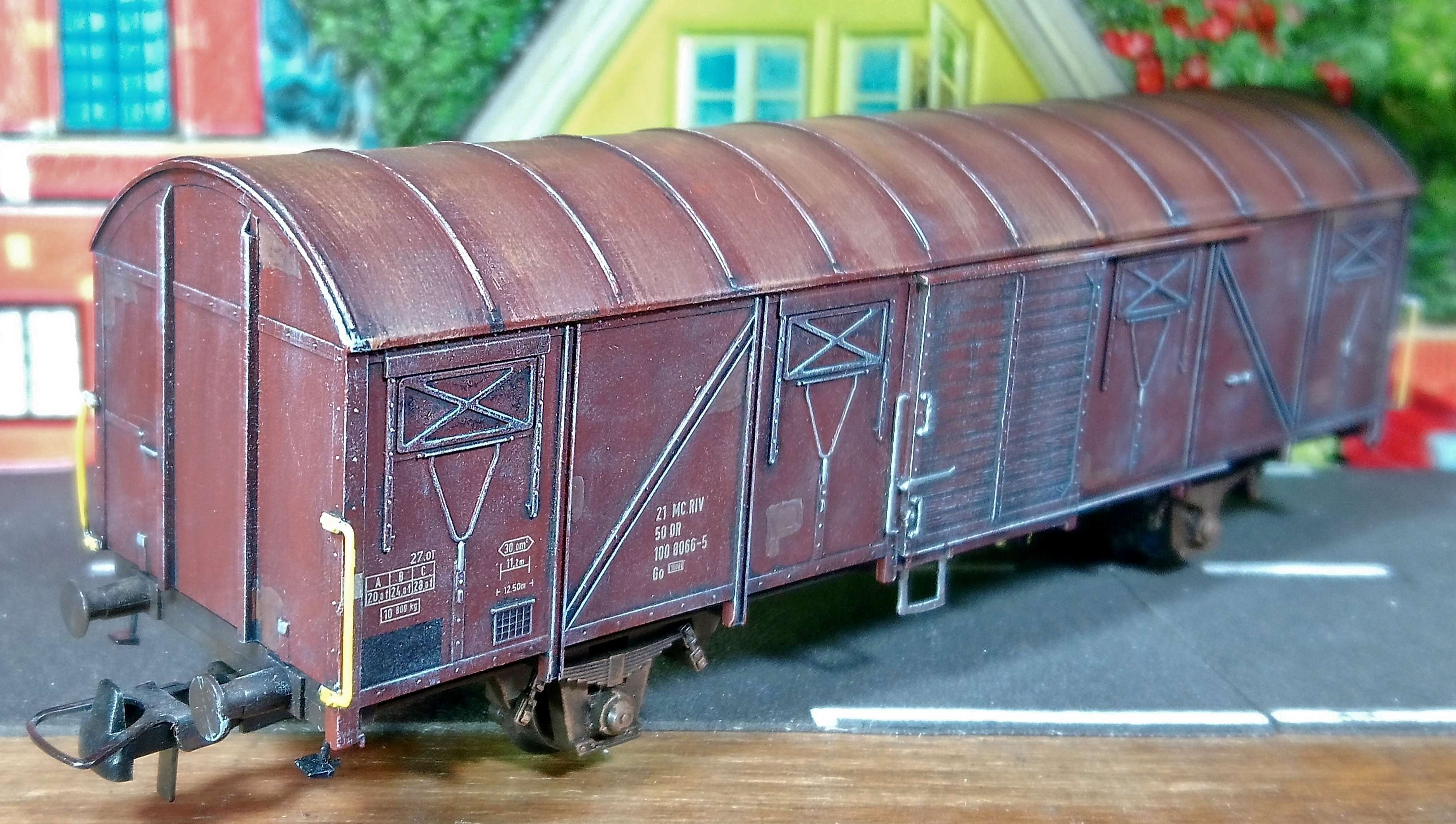

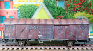

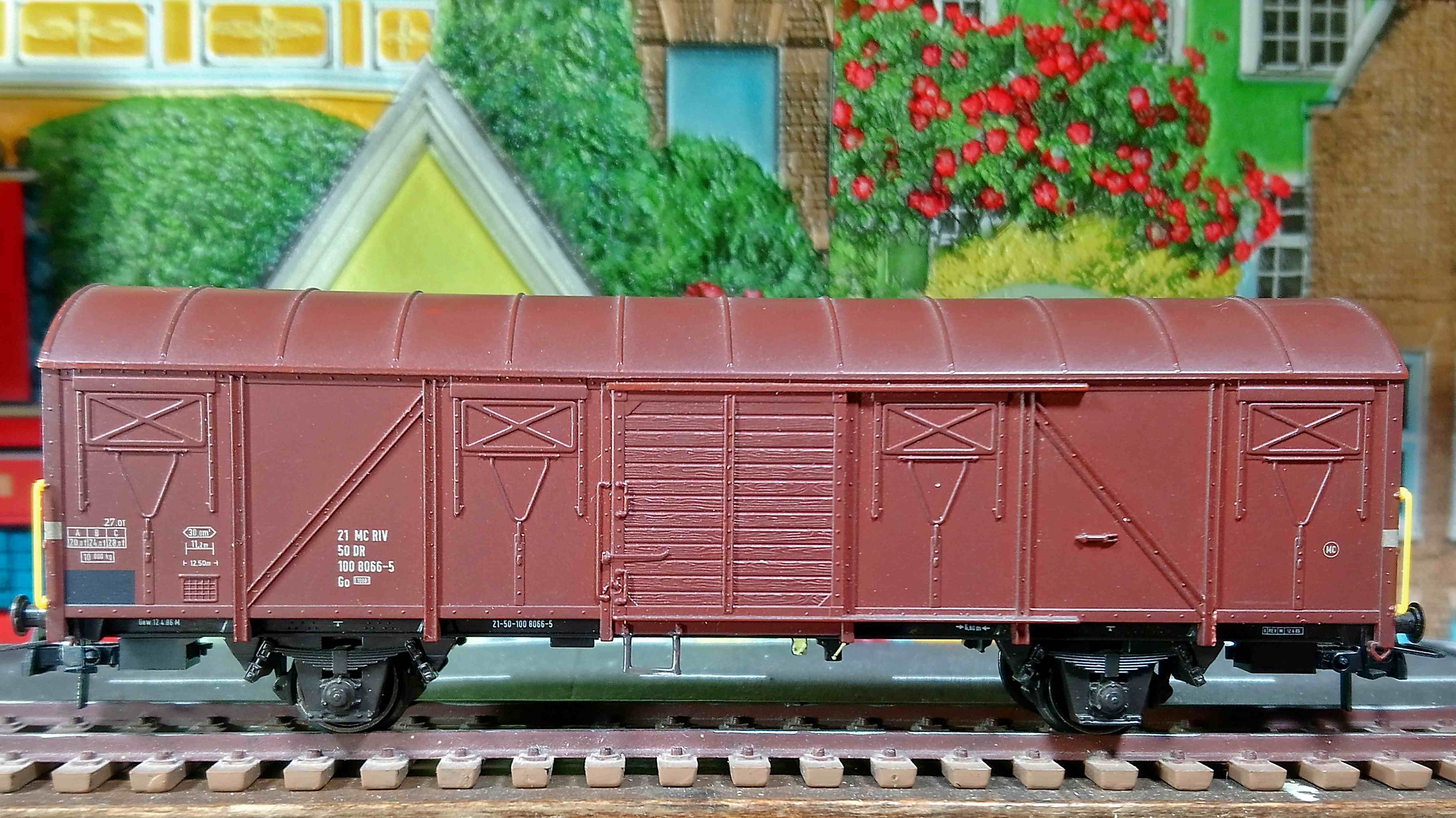

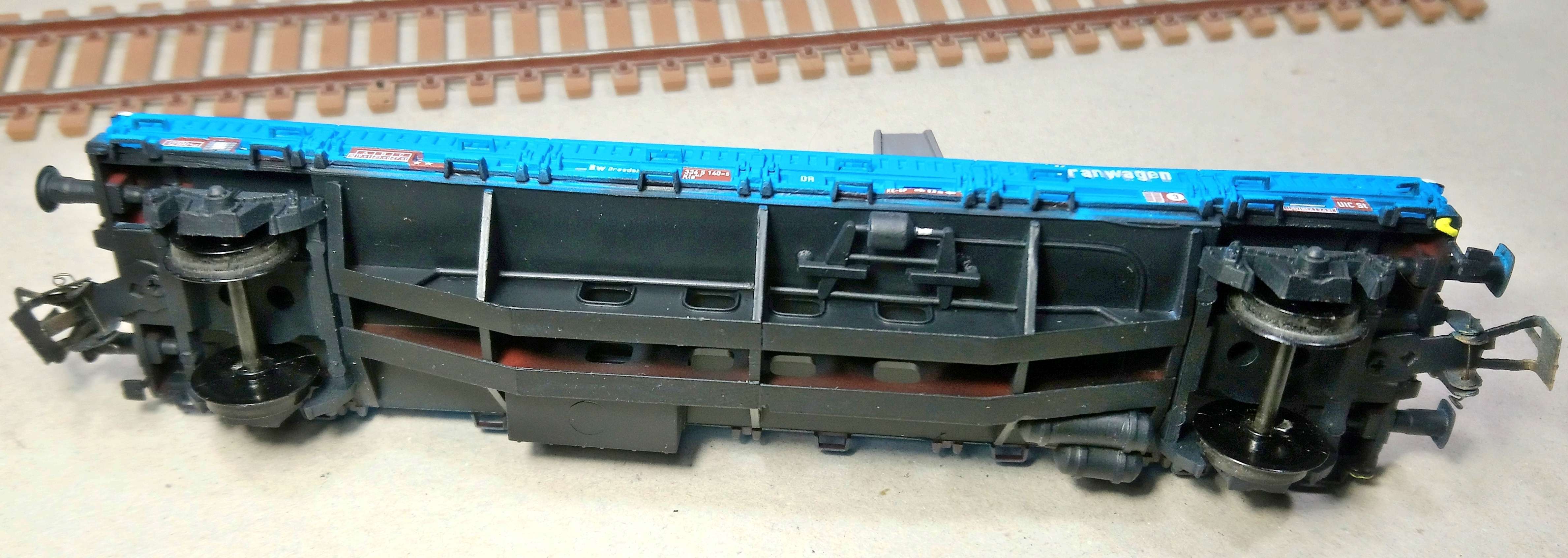

Очередная проба бюджетного обгадинга.На этот раз подуставший вагон от Марклин. 8-)
Было
Было
Стало
Стало
Плюс еще один состаренный
Повідомлень: 3404
Has thanked: 2217 times
Been thanked: 4362 times
28 березня 2022, 21:58
Очень удачная проба!
И вообще непонятно, о каких пробах тут речь, если ты на везеринге уже слона съел... :roll:
Не проба значит, а нормальная, хорошая работа. Как и должно быть. 8-)

Давно заметил, что моделисты любят прибедняться, делая красивые работы! 8-) Это как раз тот случай. А работа очень хорошая получилась!

Спасибо,камрады.Но в этот раз так оно и было.Я в постоянном активном поиске различных
простых,подручных методов состаривания.Поэтому так и написал что "проба". :oops:

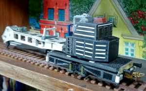

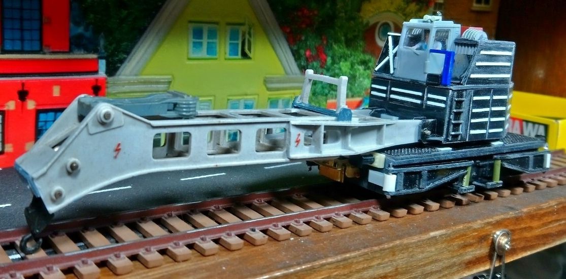

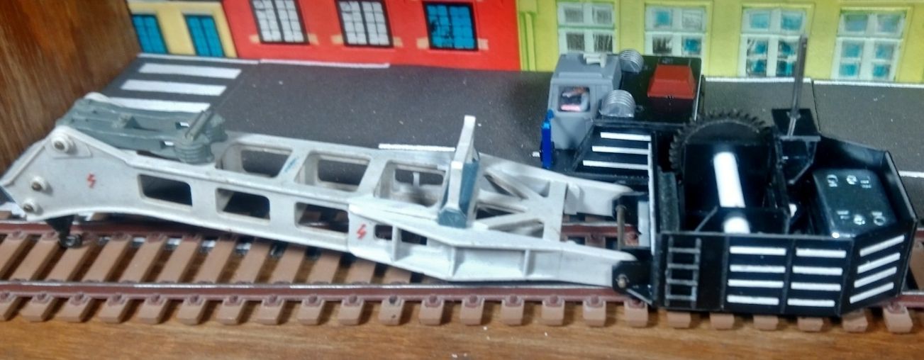

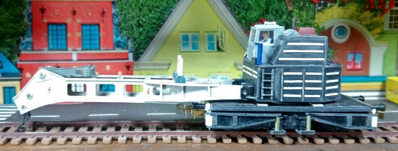

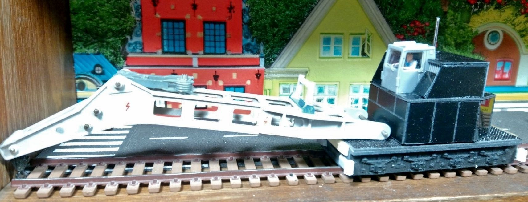

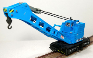

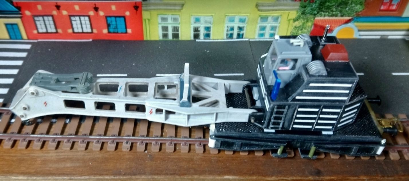

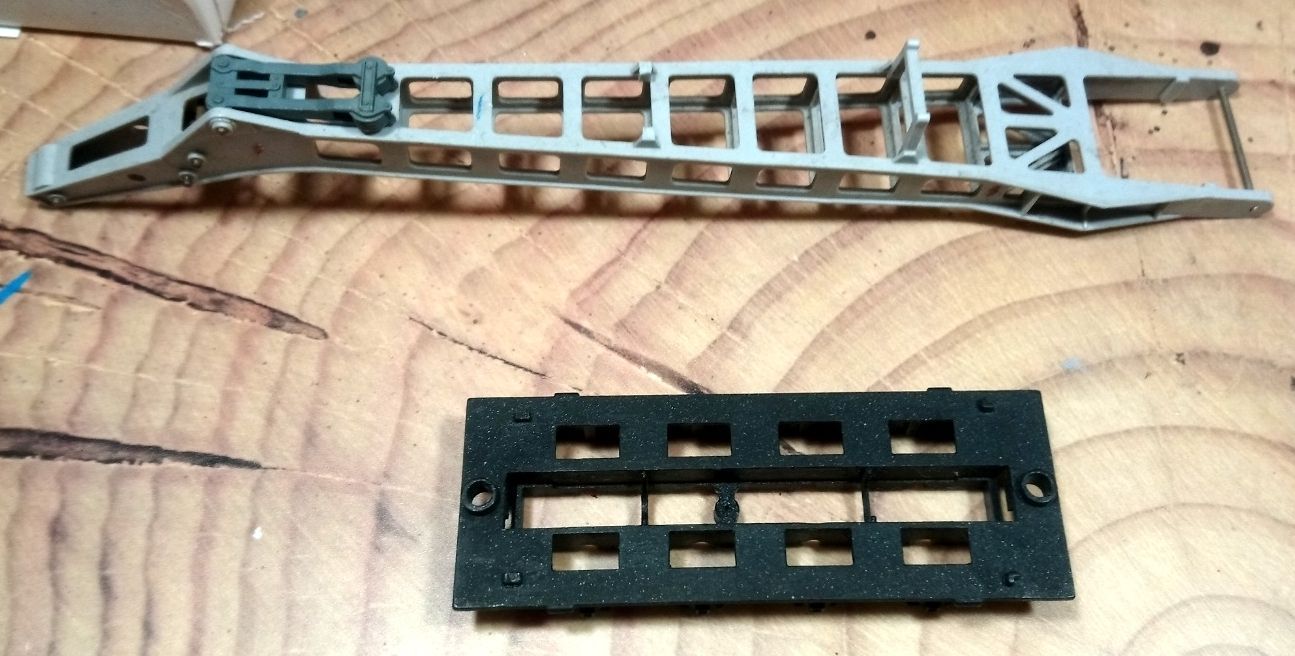

Из остатков полистирола(реально кусочков) решил абстрактно что то запилить.Были вот
такие детальки от промышленных моделей.

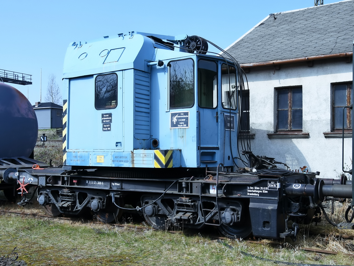

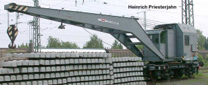

С оглядкой на такой прототип немецкого крана,выполнил вольнодумство.Итак процесс труда... 8-)
прототип
прототип

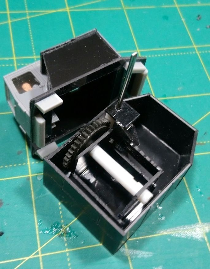

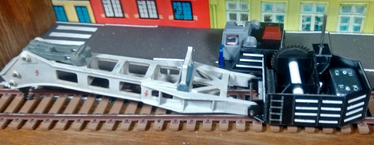

Кран с некоторой долей инжиниринга и механизации.

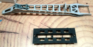

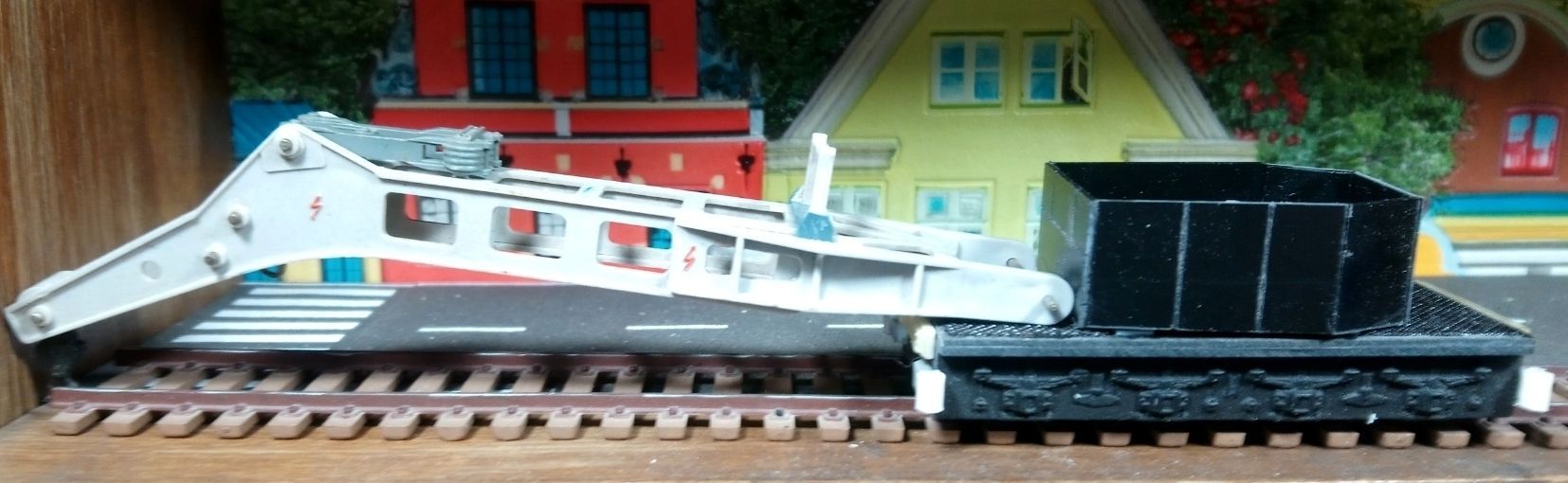

Провожу балластировку.Кузов разборной.Многие детали на винтиках или штифтах.
Изготавливаю лапы-домкраты.Раскладные лапы тоже подвижные.
На данный момент кран выглядит так.Немного напоминает пароход или буксир... :?
Дали будэ...
Очень интересный запил! Мне нравится.
А там, где ты отрезал от стрелы "нос", будешь как-то оформлять? А то срез виден :roll:
Повідомлень: 3238
Has thanked: 1278 times
Блин - круто! 8-)
Но у меня вопросик - а лапы не слишком ли большие?
Повідомлень: 6385
Has thanked: 1585 times
Been thanked: 3488 times
vover писав:
12 квітня 2022, 18:59

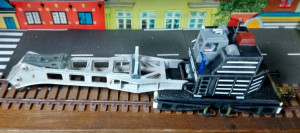

Есть такое.Чуть великоваты. :oops: Яж не крановщик,не разбираюсь.Расчитывал на то что бы при столь
маленькой базе кран не завалился при работе. :roll:
Ну а по коробчатым конструкциям есть подобные краны 10-20т(в зависимости от стрелы).

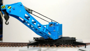

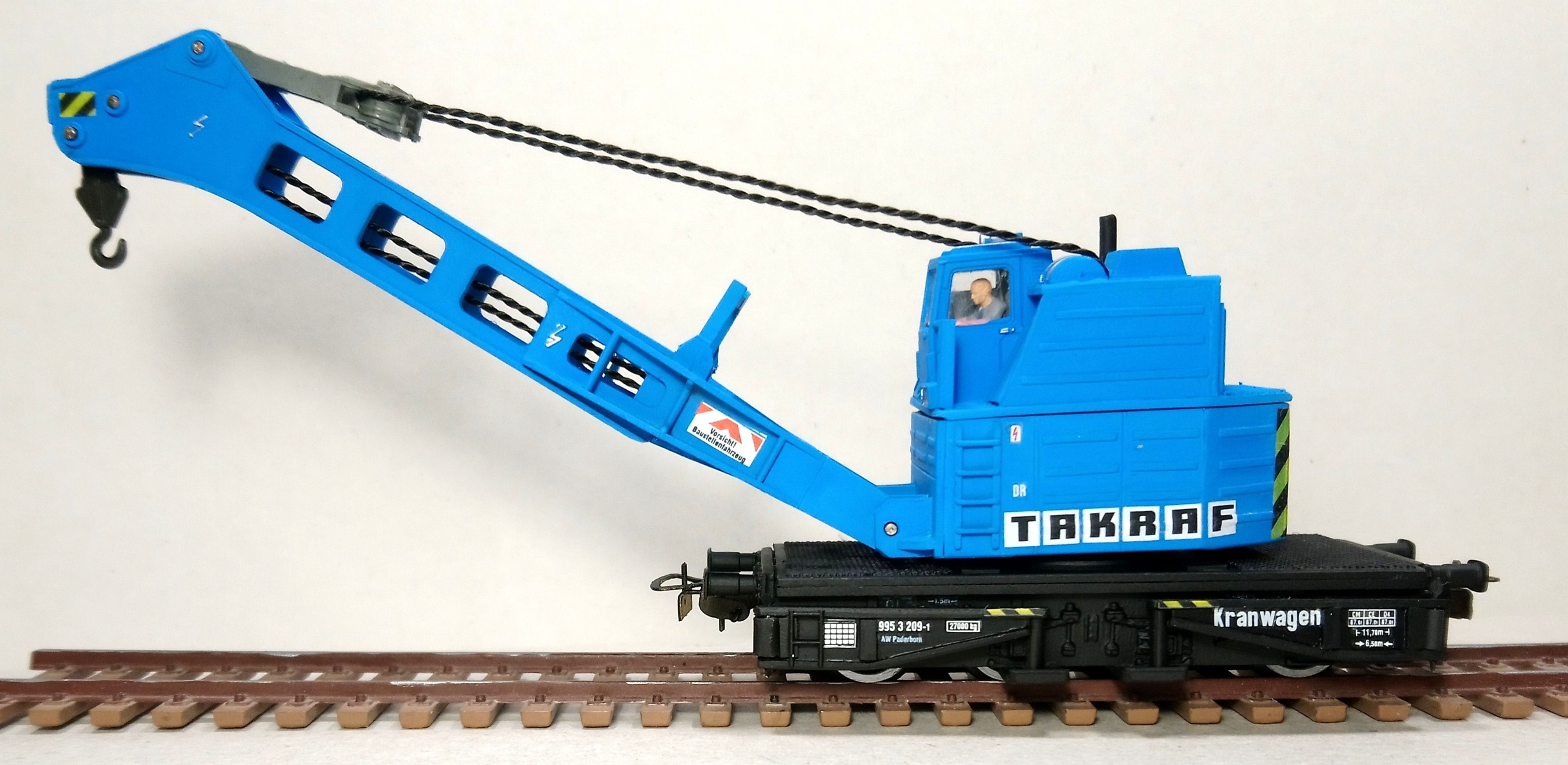

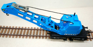

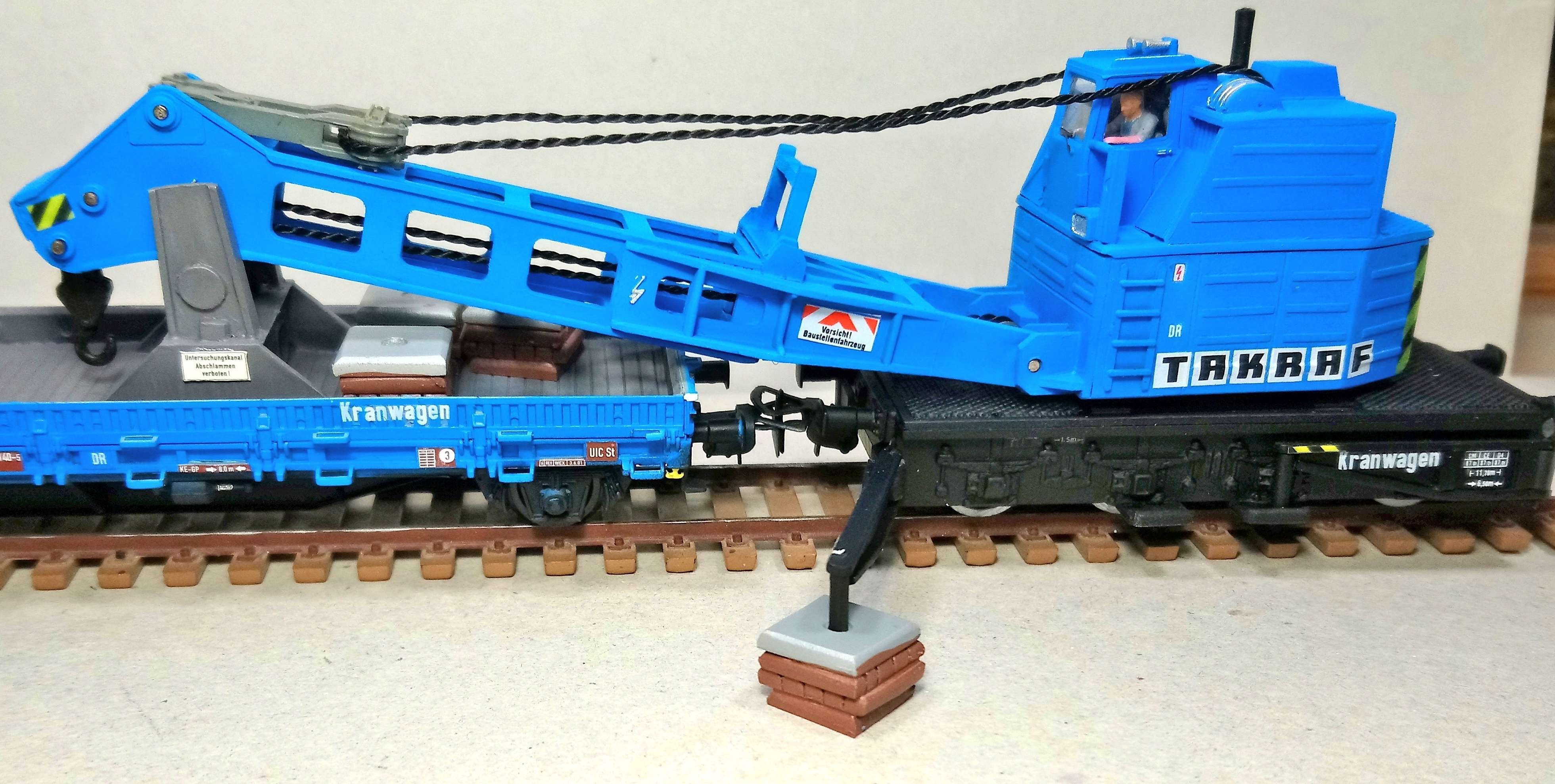

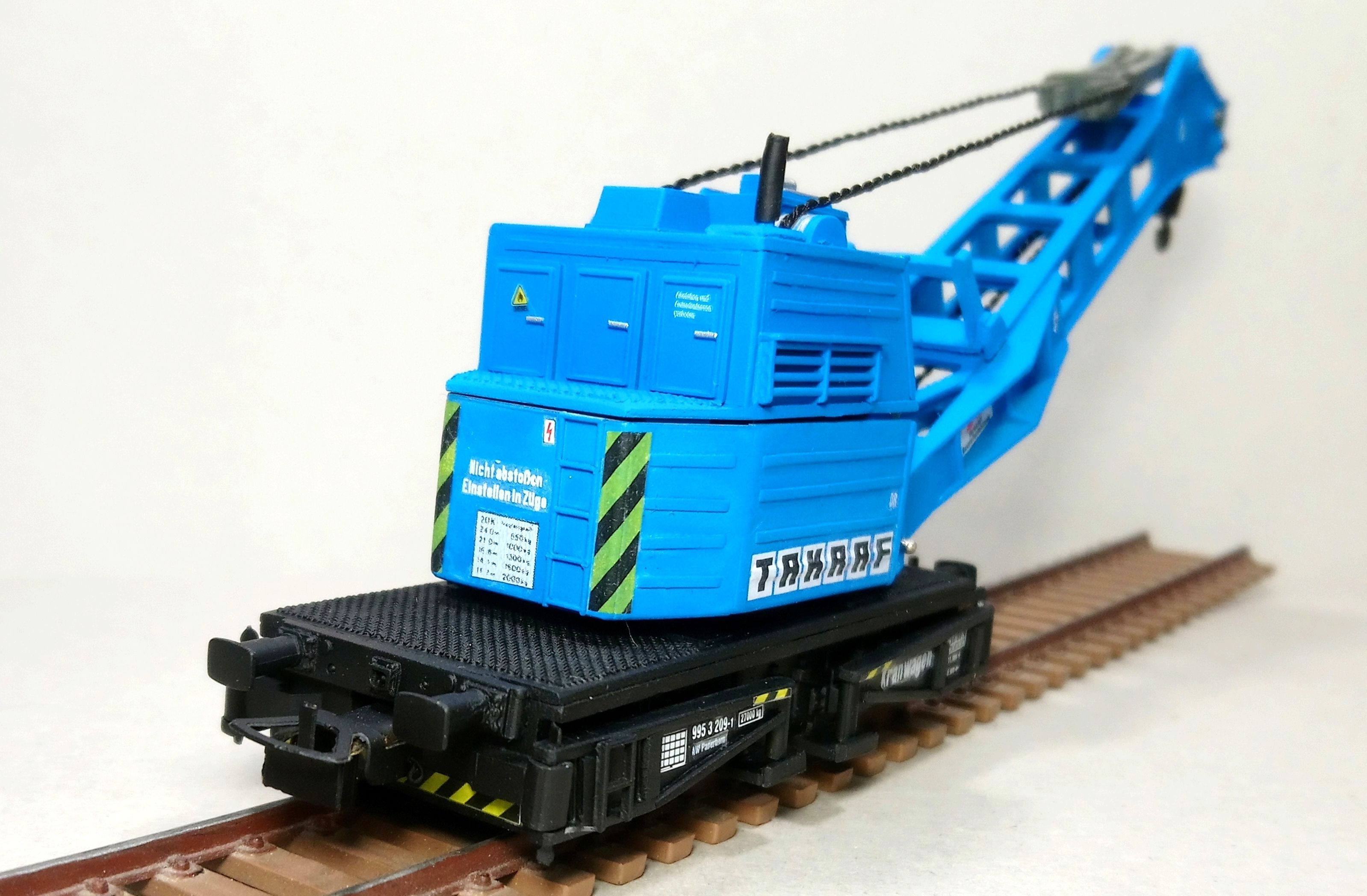

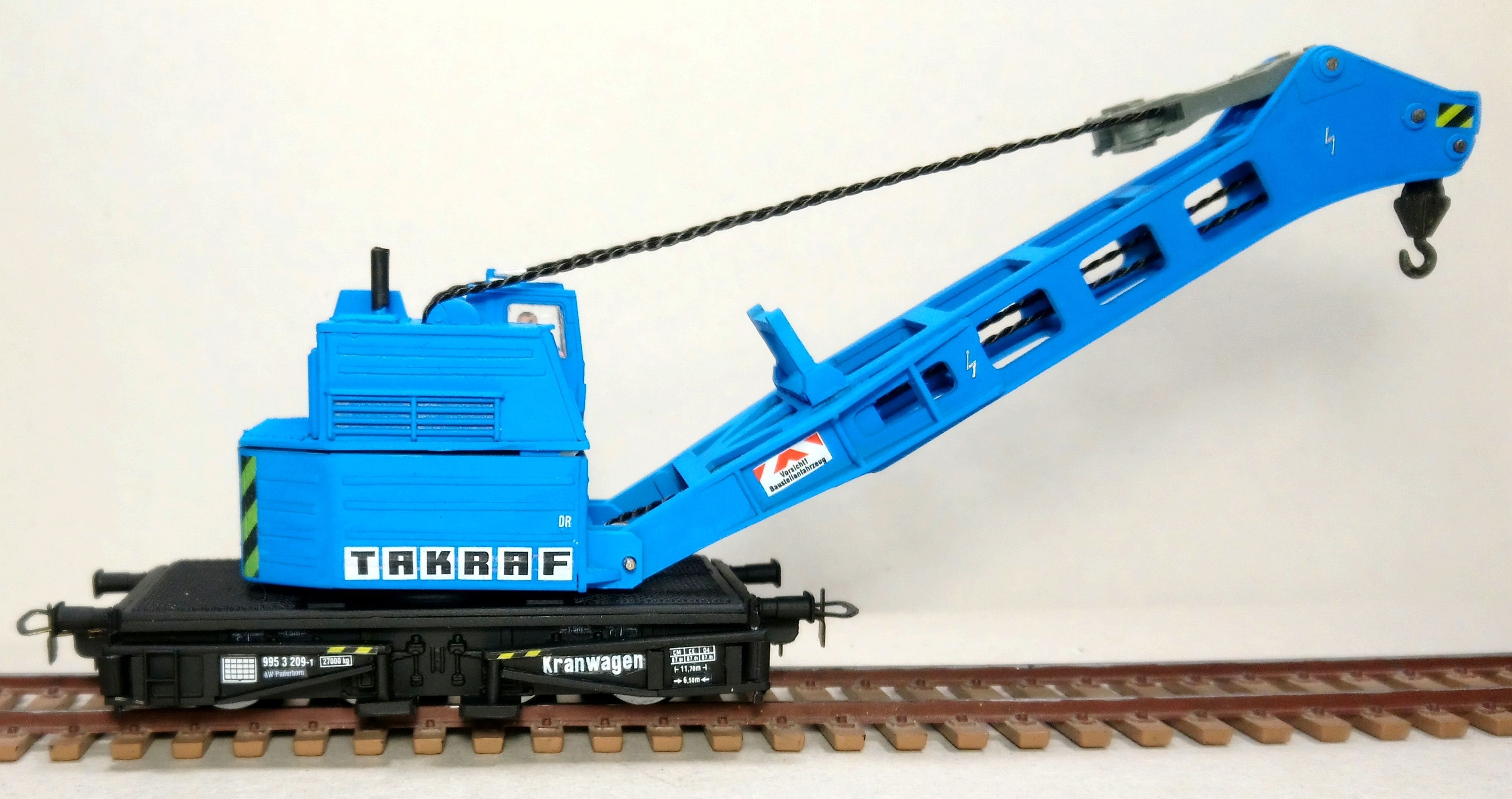

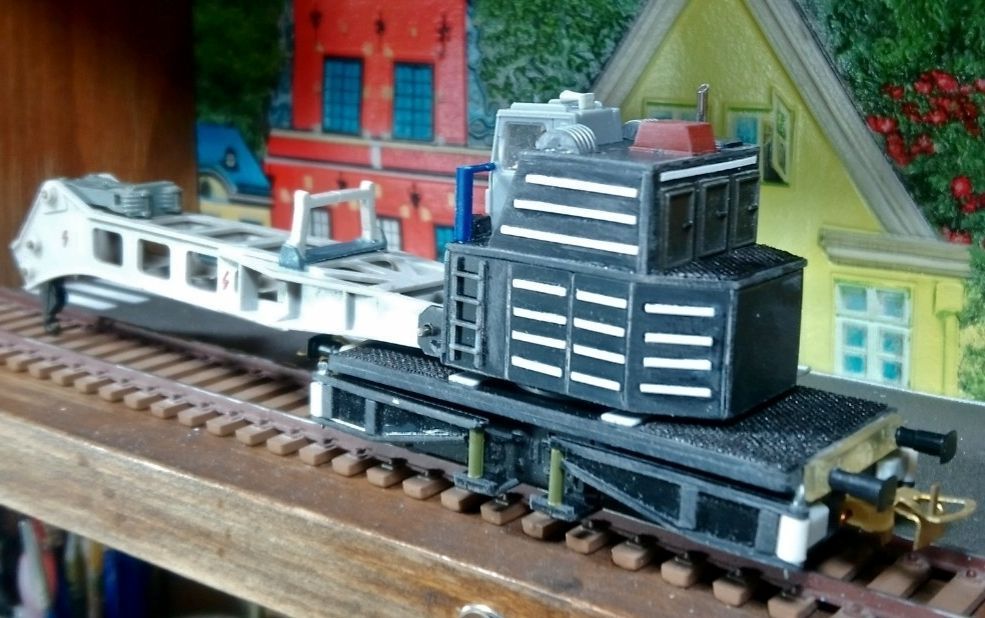

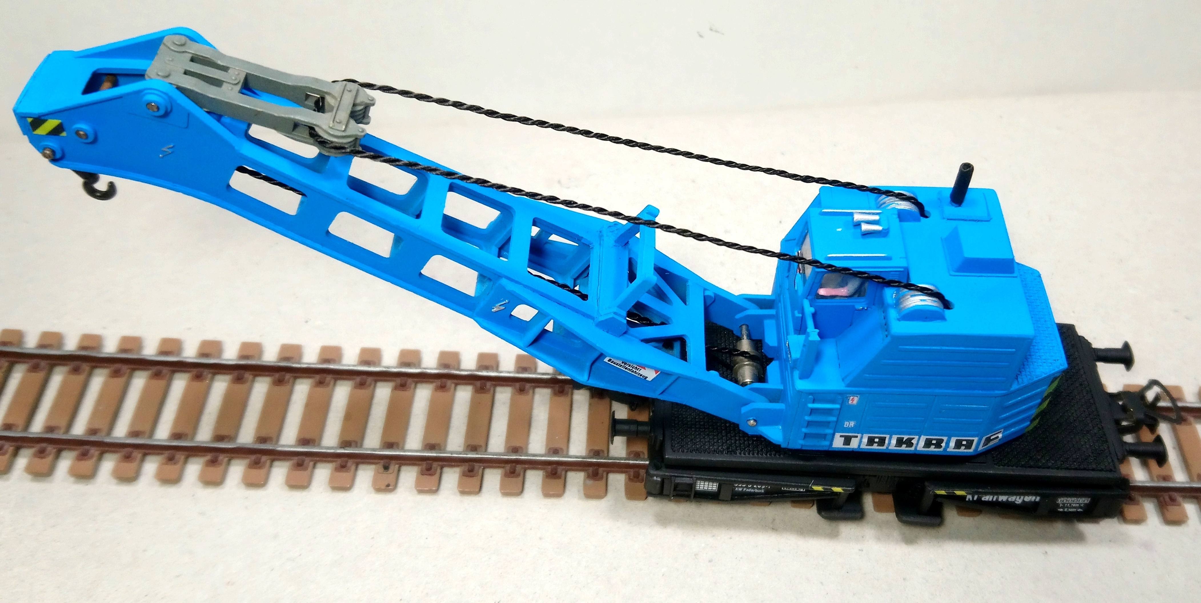

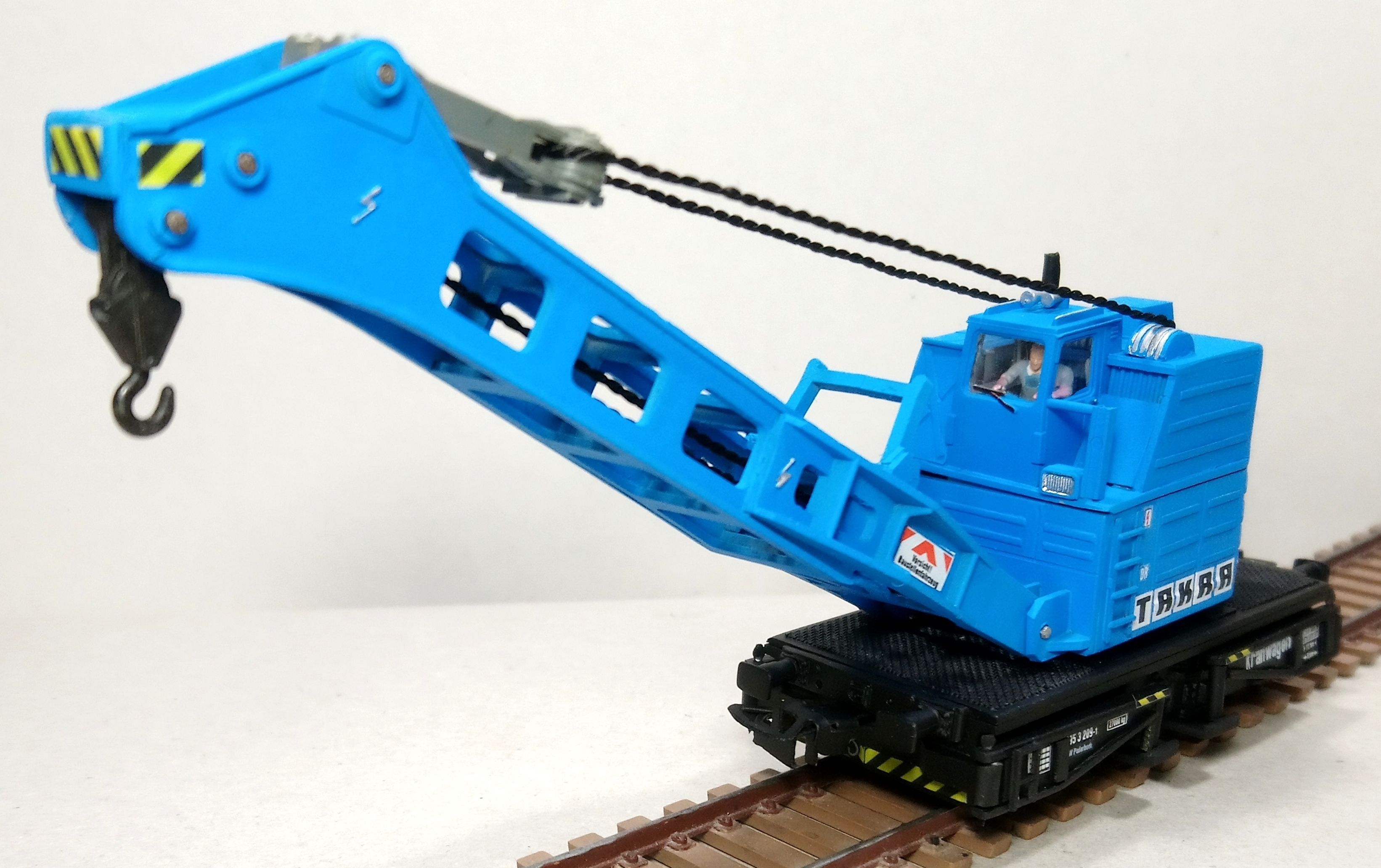

В целом кран готов и имеет такой внешний вид.Окраска аэр,нитра,акрил.Без везера,потому
как прототип уже 4й эпохи.На фото видна щель,не до конца защелкнул половинки кузова. :oops:
Башня чуть завалена,потому как сделал более вольный ее поворот для поездного режима.
Регулируется гайкой снизу.Можно легко выровнять.

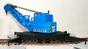

Без расставленых лап кран сразу заваливается при повороте башни.Сказывается слишком
мизерный вынос заднего балласта.Но с лапами на подкладках работает чотка. 8-)
Канеш подкладки еще не изготовлял правильные,ибо нет пока платформы к нему. :oops:

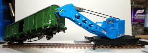

Тест на подьем вагона прошел успешно.Вес вагона примерно 150г.Подьем\опускание стрелы
производится путем вращения(пальцами) выхлопной трубы. :mrgreen:

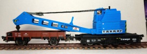

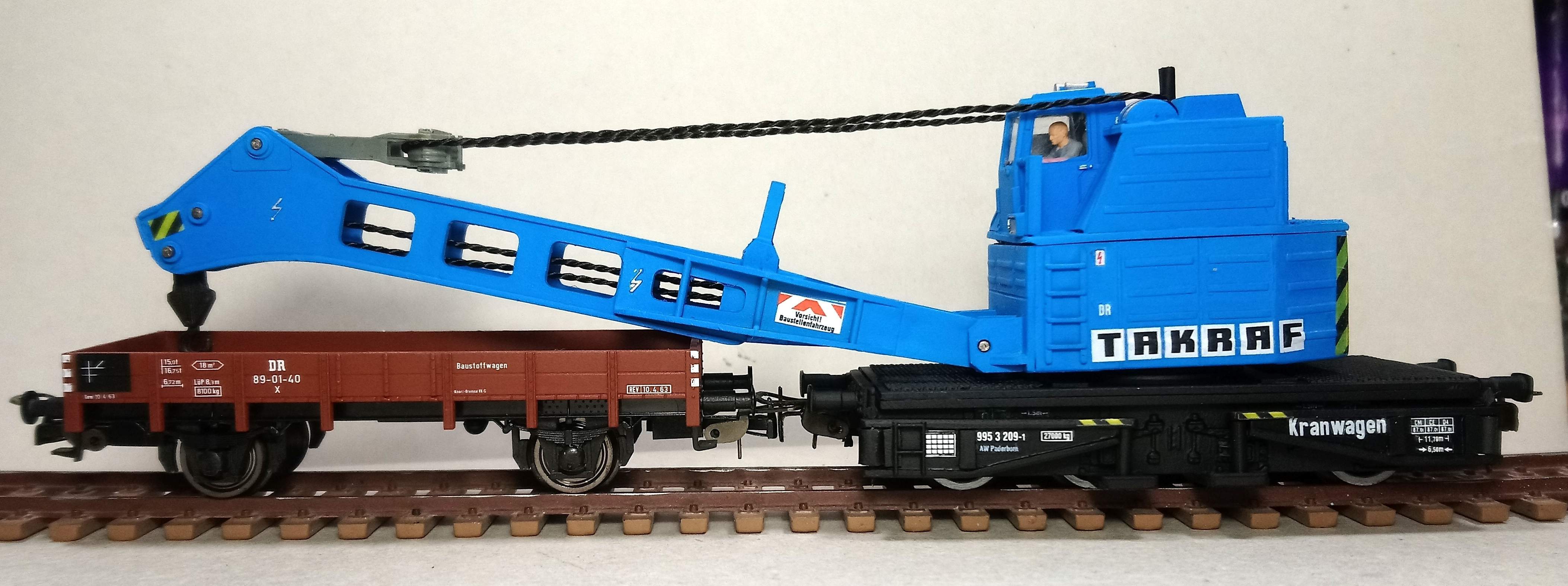

Приблизительный вид с платформой.Стрела просто висит над ней,ибо надо делать упор.

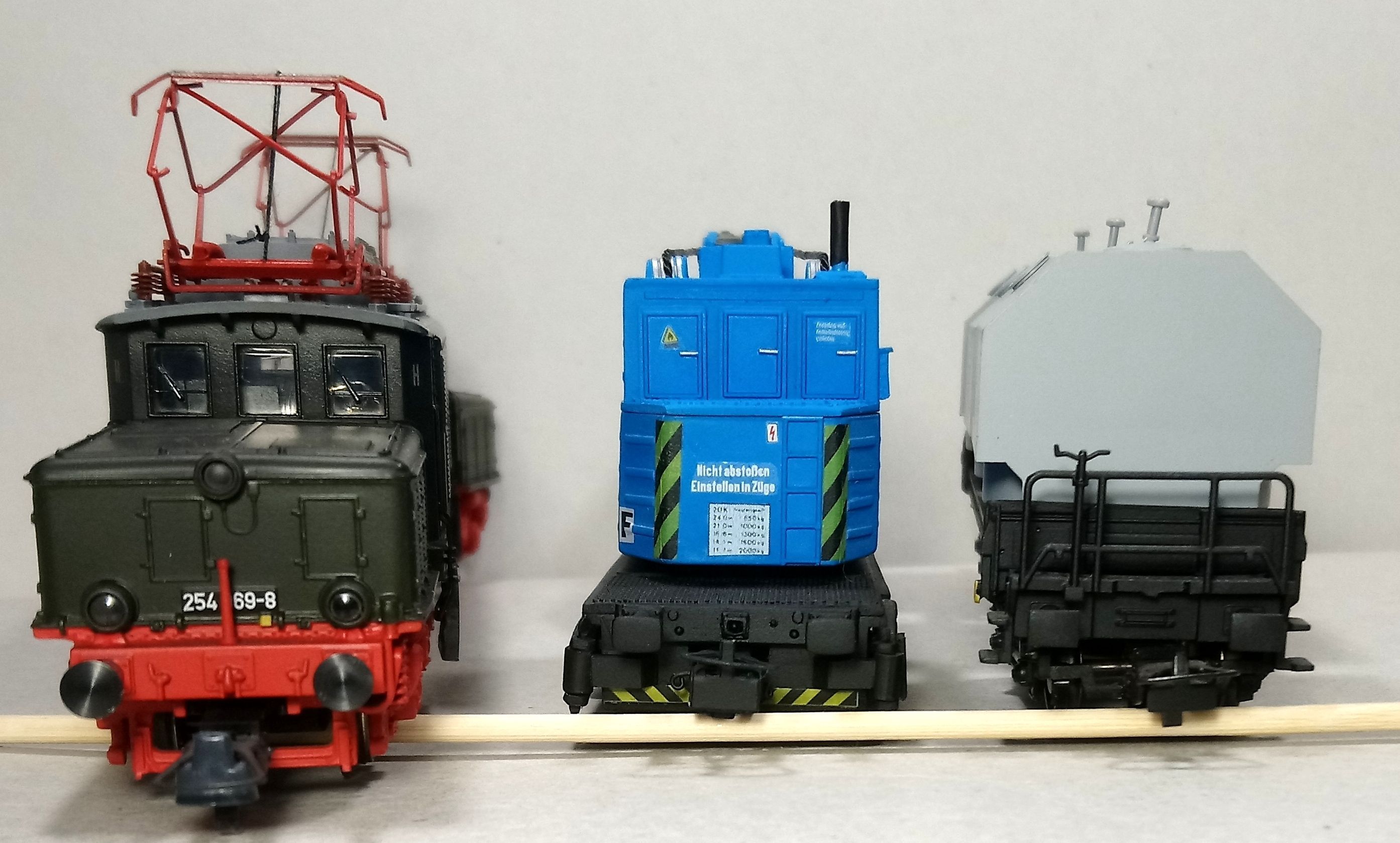

Также был вопрос от ЮрСаныча по поводу впишется ли кран в евро габарит.Так как я пилил его
на глазокЬ,то вопрос меня слегка смутил.Но работу прекращать и все обмеривать по габаритной
рамке было уже поздно.Поэтому на сейчас предлагаю такое сравнительное фото,где видно что он
не такой уж и большой. :roll:
Кран имеет короткую базу и свободный люфт всех колпар.Поэтому легко проходит R1.Более полноценный
тест-драйв могу сделать в светлом мирном будущем. 8-)
Всем спасибо!
:o Оце КРУТЬ! Що з людиною робить відсутність доступу до кіта, чутка хламця та прямі руки.
Мені дуже сподобалось!

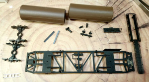

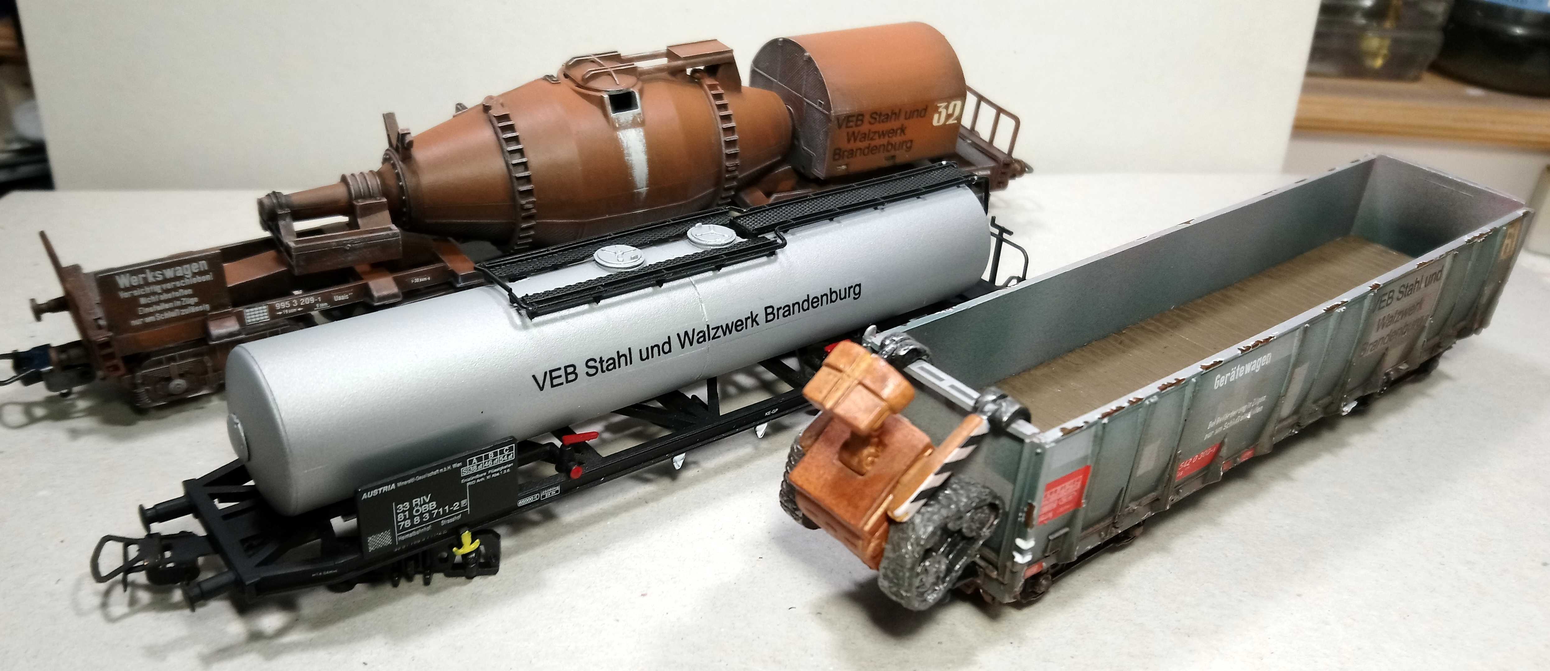

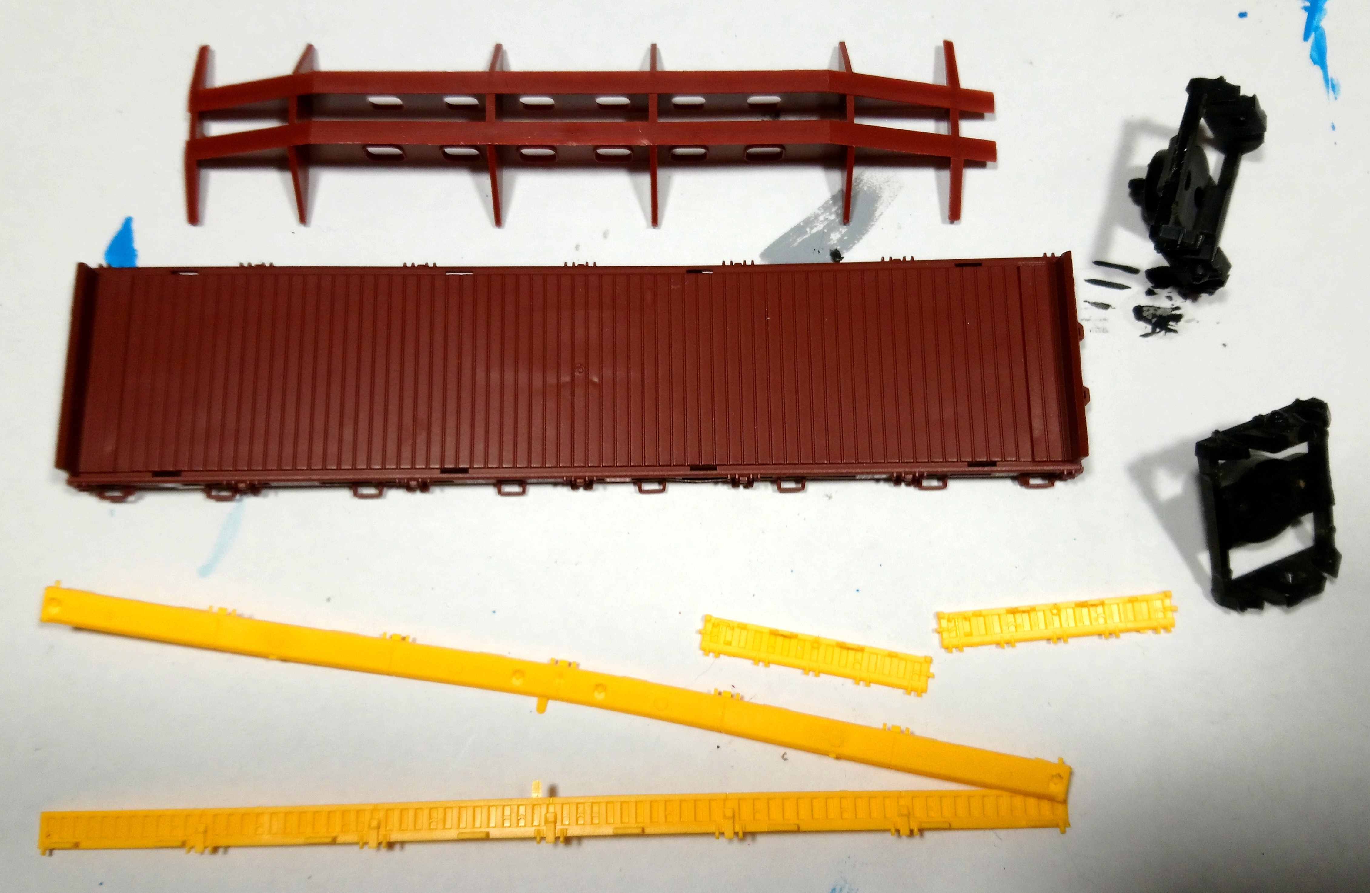

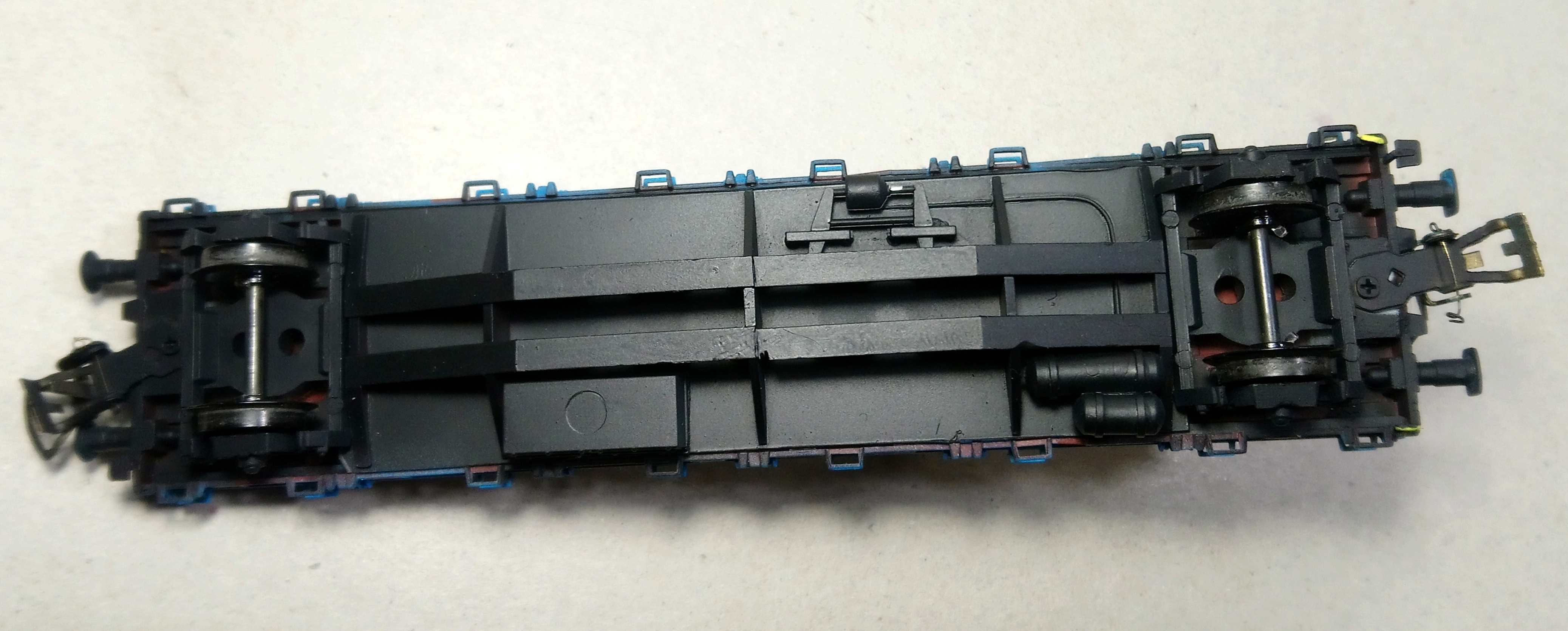

Не нашель,но когда чешется быстрая рука(друг одинокого индейца) :mrgreen: роем закрома

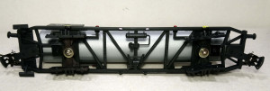

на предмет интересных деталек.Нашел вот такой задел под платформу для крана. :roll:
А также попутно немного деталей разных производителей для вагона цистерны. :roll:

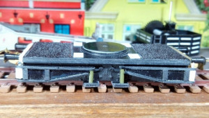

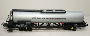

Из нее вскоре родился вот такой спец вагон металлургического комбината ГДР. 8-)
Верксвагены в куче.
Пока нет подходящих колпар(9мм),поэтому катать не получится. :cry: Везеринг пока тоже в
раздумьях. :roll:
Дали будэ...

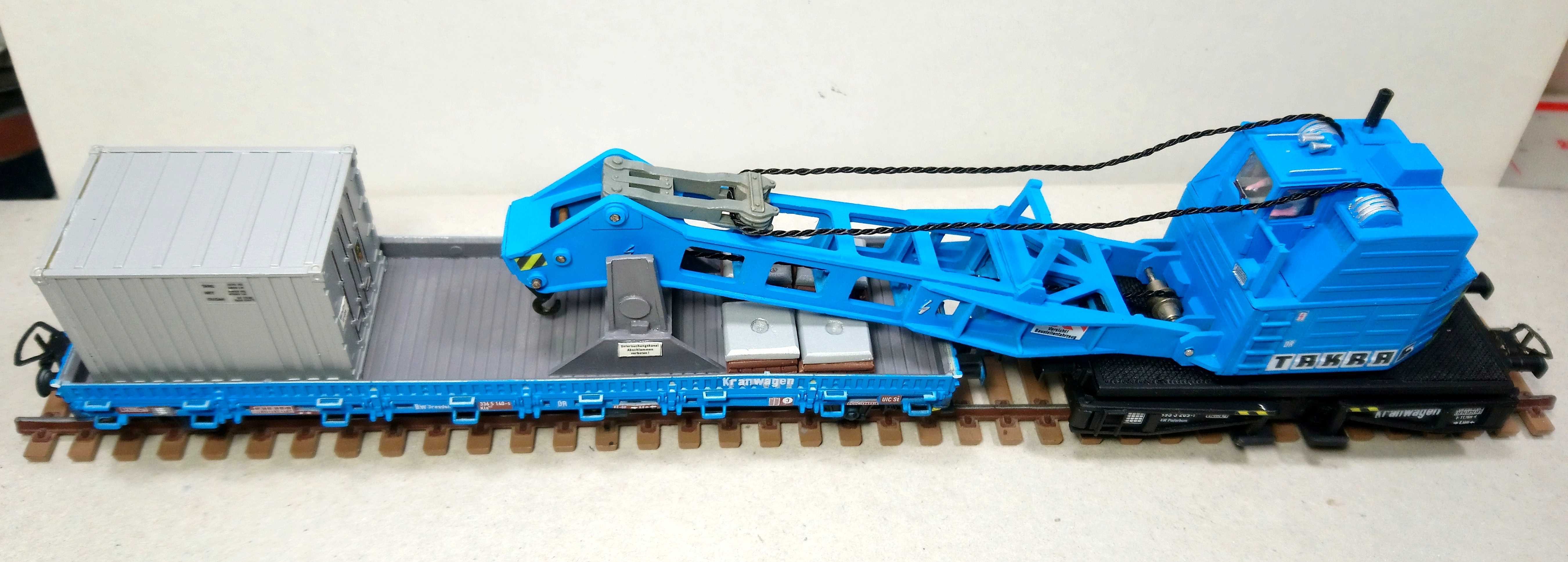

Повідомлень: 6385

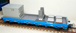

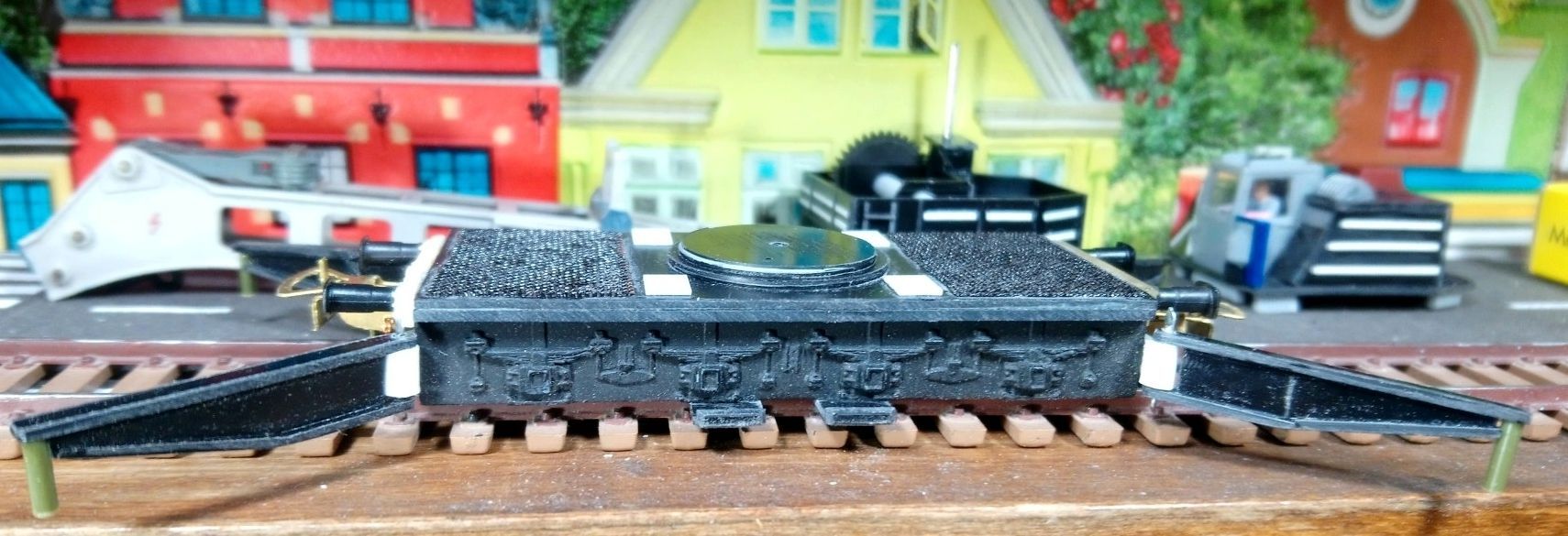

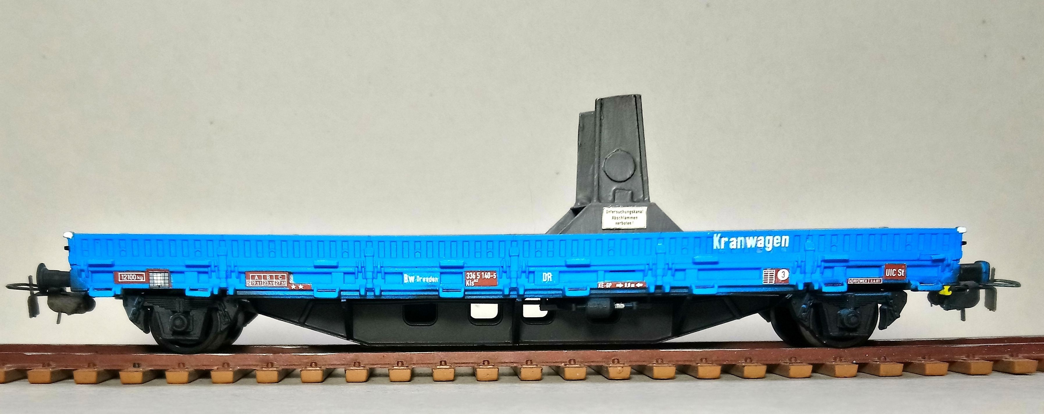

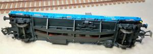

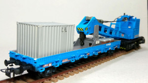

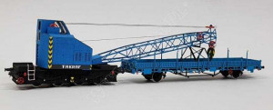

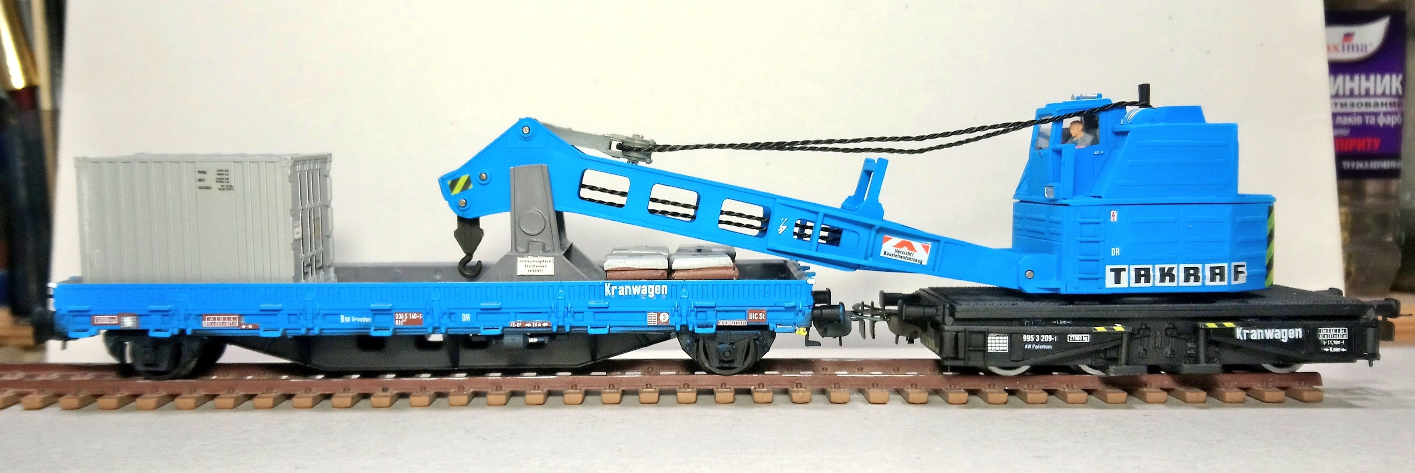

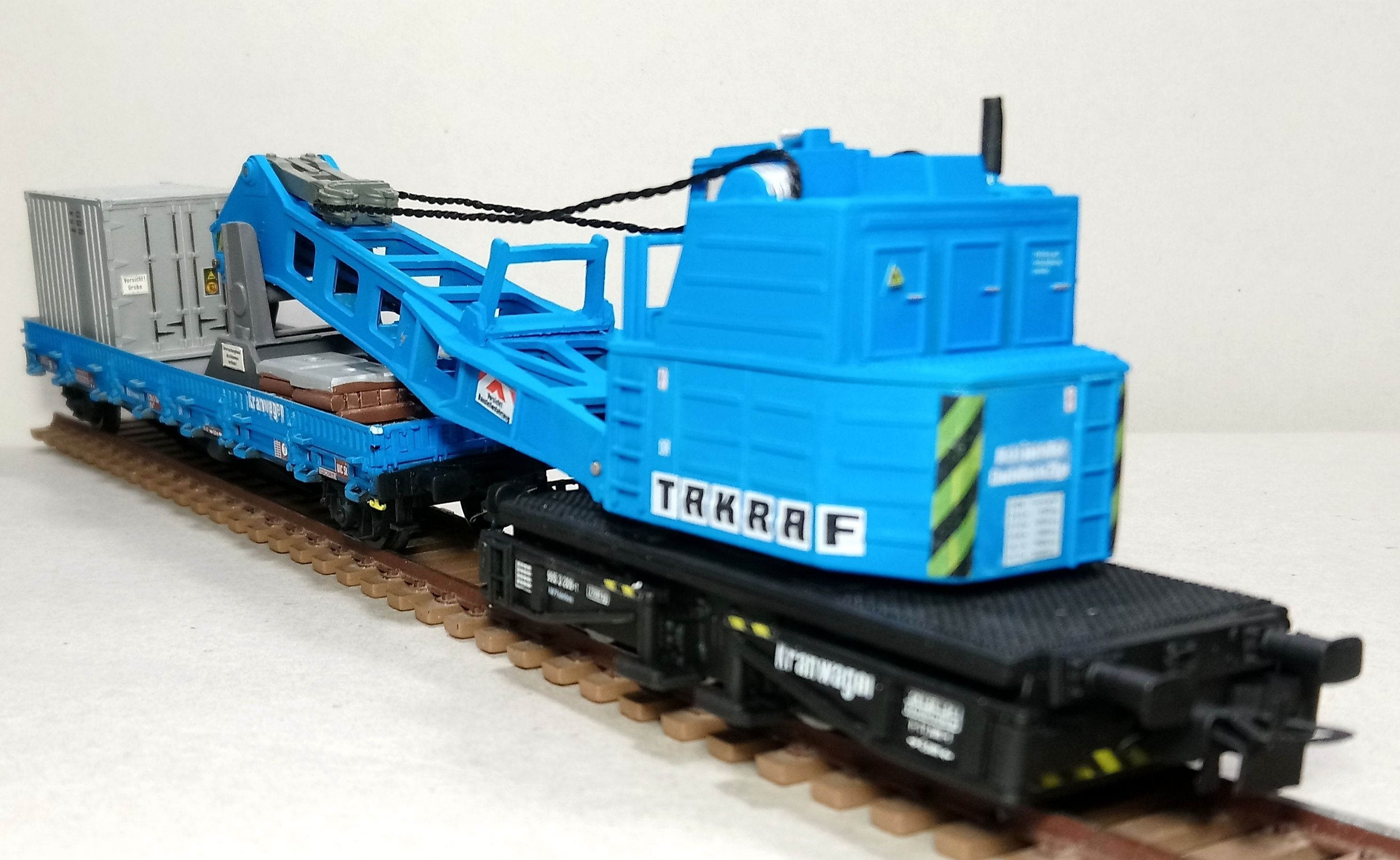

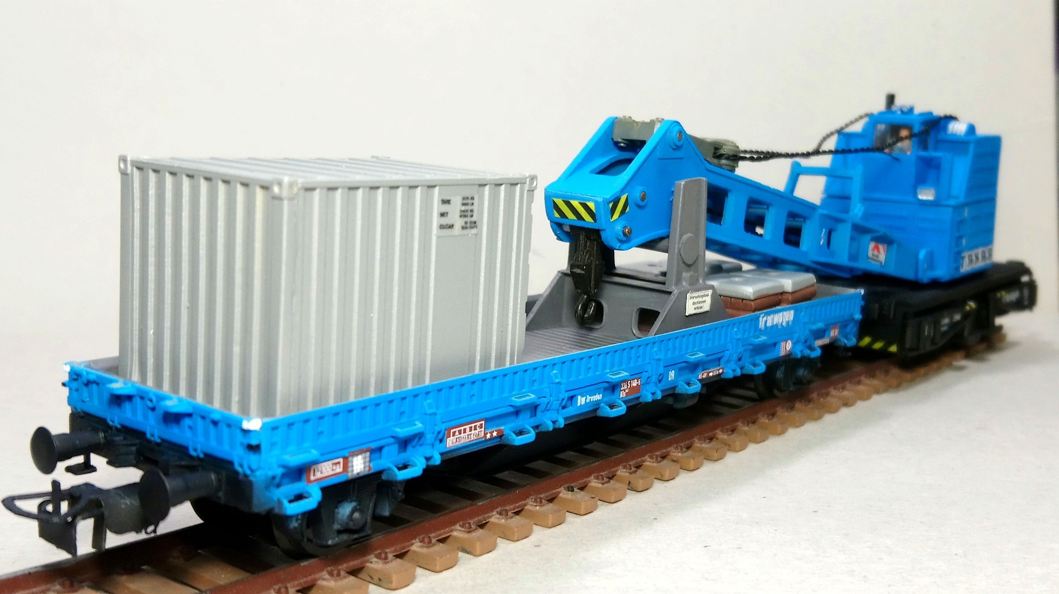

Ну воть...Из деталей закромов запилена подкрановая платформа. 8-)
Немного пропотел также над подвагинным. :roll:
Контейнер сьемный,а также подкладки для крановых лап.Вагон не смотря на ужасающую базу
проходит Р1.Осталось обуть все это хозяйство в нормальные колпары.Пока на пластике. :oops:
Всем спасибо! ;)
Повідомлень: 3404
По итогу очень гармоничный получился проект :!:
Повідомлень: 3238
Да - хороший запил вышел. Но, ИМХО, платформа все-таки простится быть 4-х осной.
Типа такой (они были и бортовые):
