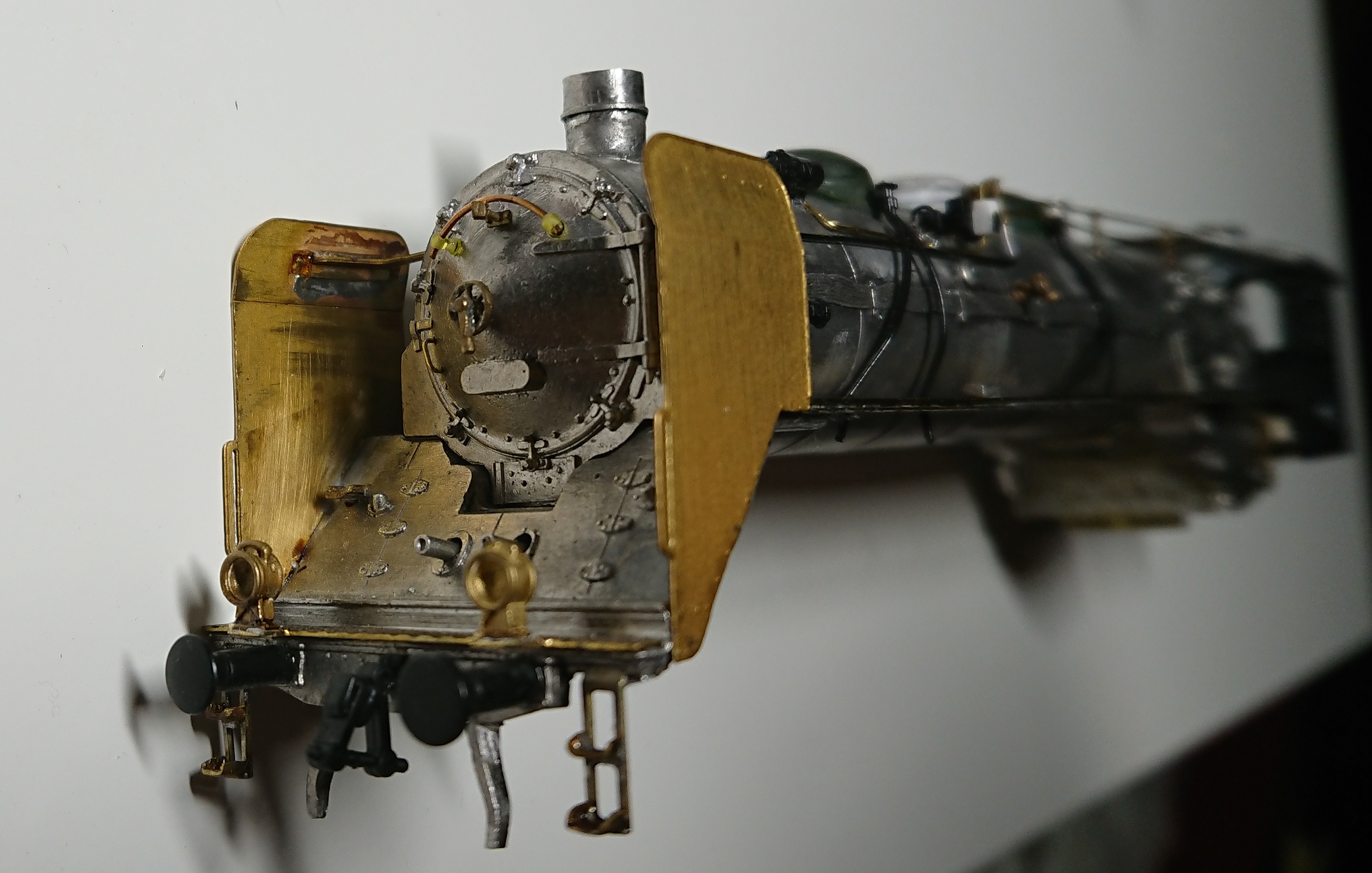

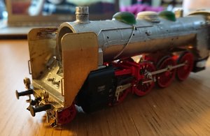

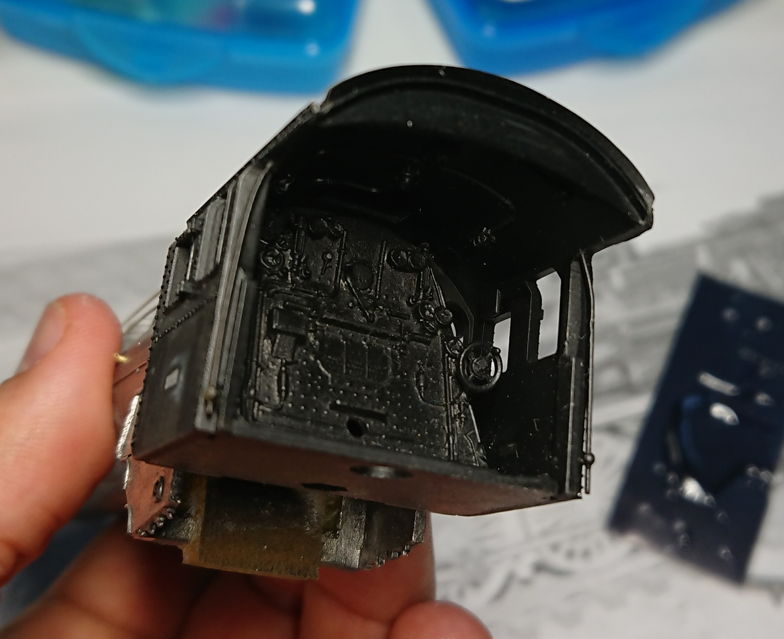

Тем временем работа не стоит на месте. Только не делал фото - было много муторной работы со внутренностями, чтобы поженить ходовку и верх.
Также устаканил на место будку и начал работу с колосником (кажется так это называется).
Ну и сделал морду для лока и также установил на штатное место.

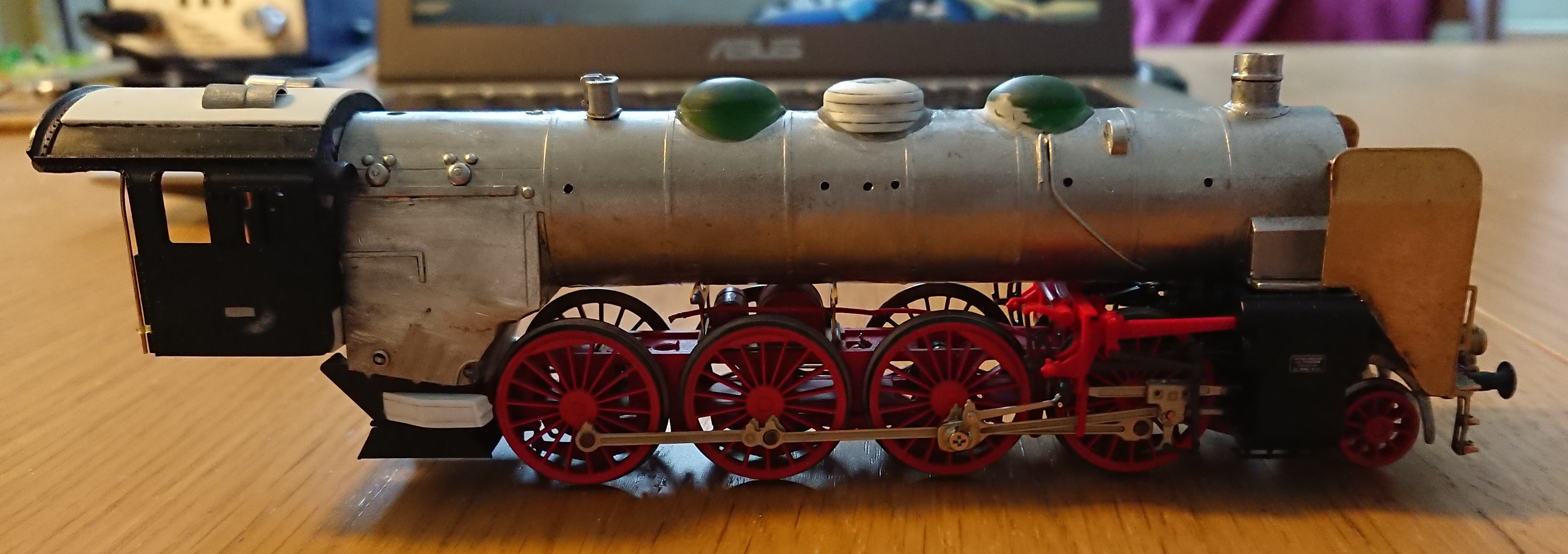

Вот так выглядит в сборе на данный момент :

Латунный передокЬ весьма вспечатляет.Пахнет благородством и изяществом.Как оно все паялось? ;)
Продолжай бодрить картинками. :roll:

Вовчик, рад, что продвигаешься, впечатляет задумка.

Спасибо, камрад!

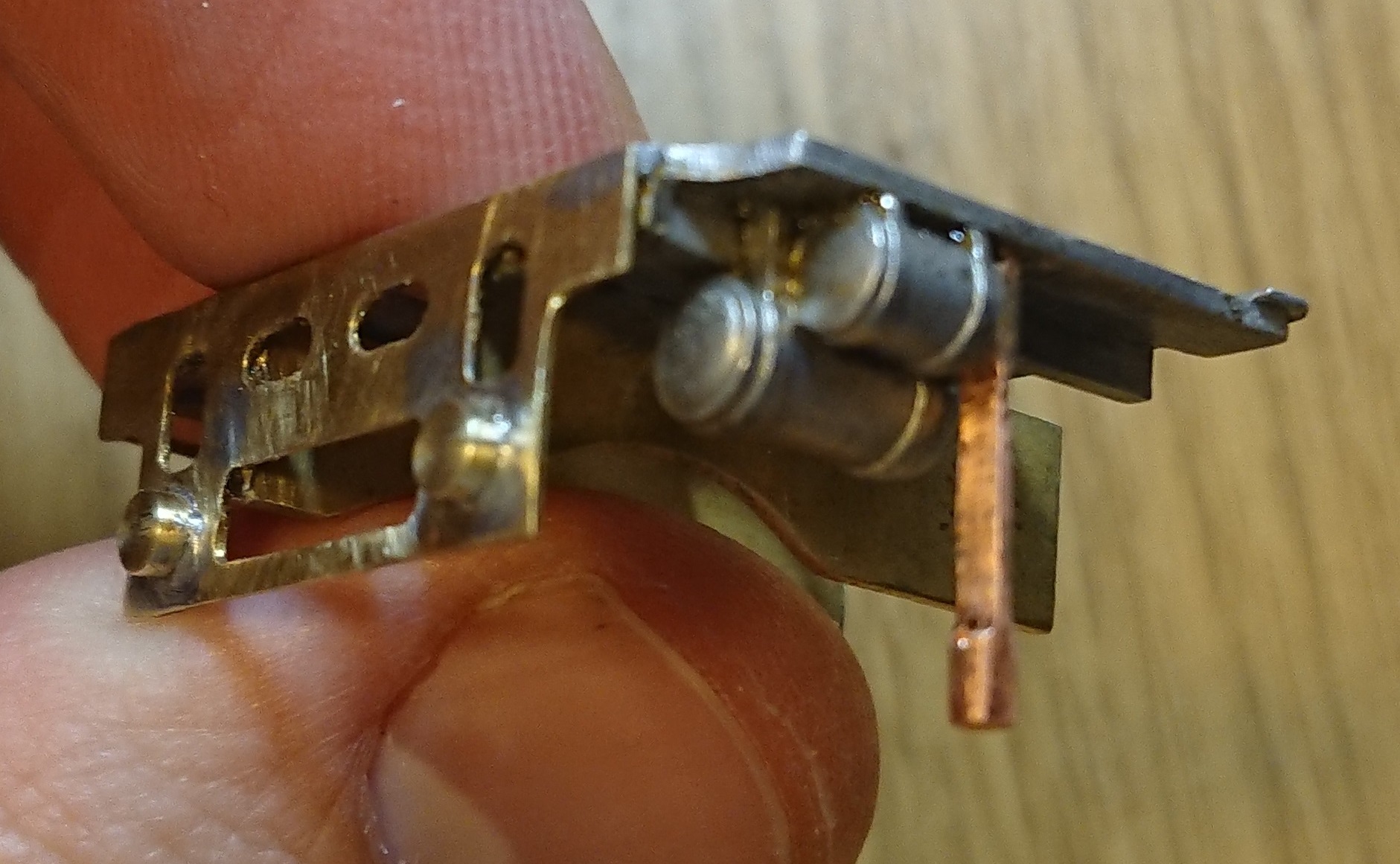

Паялось достаточно муторно. В основном из-за белого металла. Постоянно нужно подбирать припой в зависимости от площади и размеров соединяемых деталей. Но в целом технологию почти освоил.
"Если долго мучиться - что-то да получится" :lol:

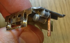

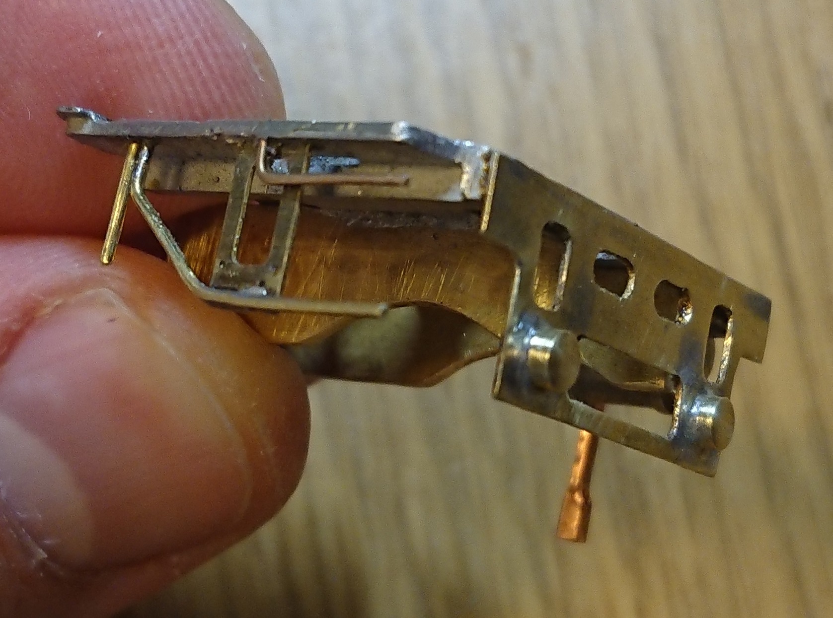

Тем временем изготовил недостающие детали и спаял "жопу" паровоза

Вовчик, это уже из готовых деталей кита?

Muton писав:Вовчик, это уже из готовых деталей кита?
Далеко не все. Детали рамы сам пилил из листовой латуни. Заводские только резервуары и сама площадка, к которой все припаяно. Одним словом - заводские только детали из белого металла

Ничо так ты попилил латунь. :o Впечатляет.

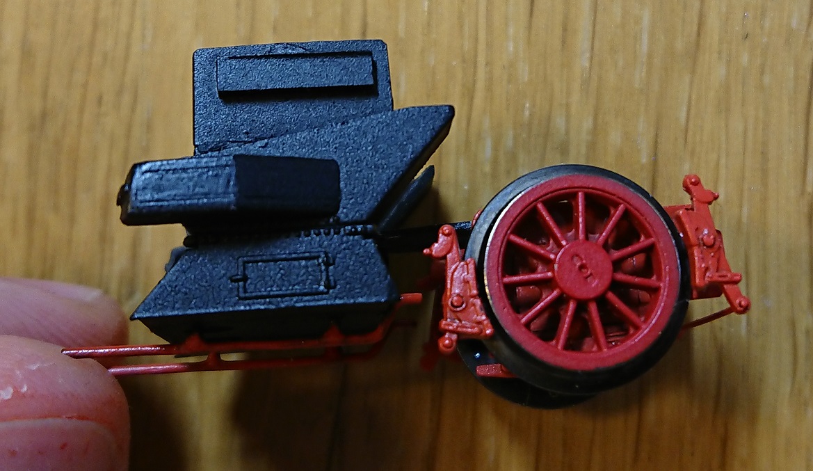

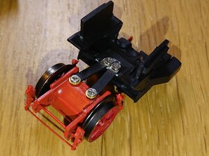

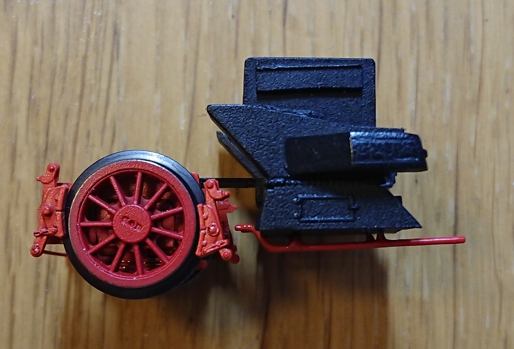

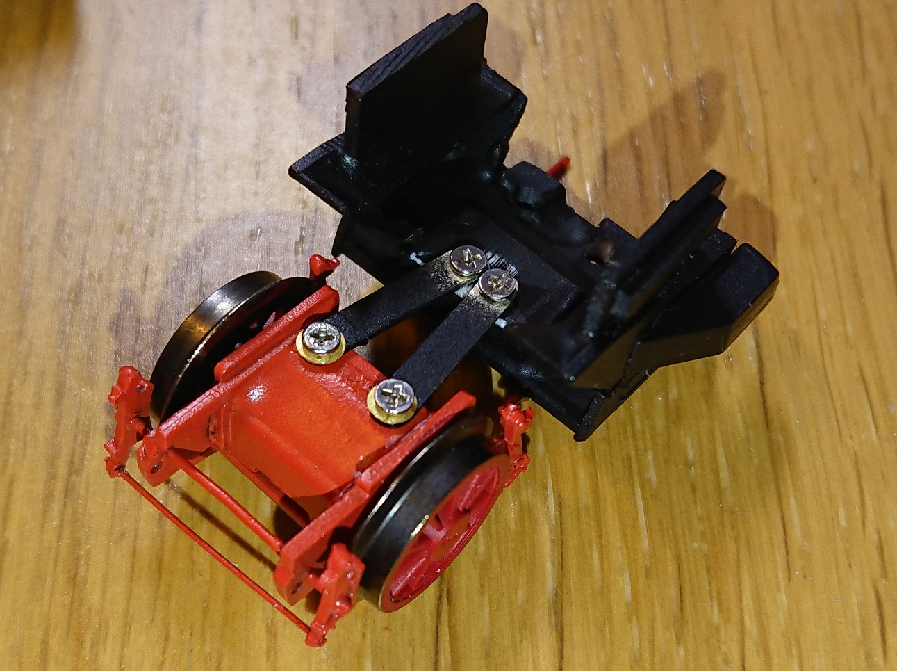

Закончил и окрасил узел с поддерживающим бегунком и зольником
На макро краска как-то странно выглядит :? даже заводская на колесах...

Re: Ходовая под новый проект - BR19 VES-M Bremslokomotive
Нормально краска выглядит.Хорошо задул.Конструкция рычагов впечатляет.Интересно
как оно работать будет.

Stinky писав:Конструкция рычагов впечатляет.Интересно как оно работать будет.
Мне тоже не хватило пространственного воображения, чтобы сообразить. Шарнирная трапеция...

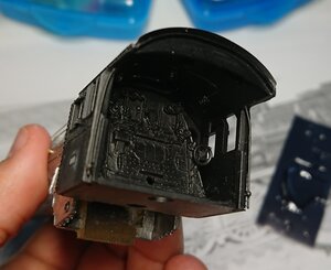

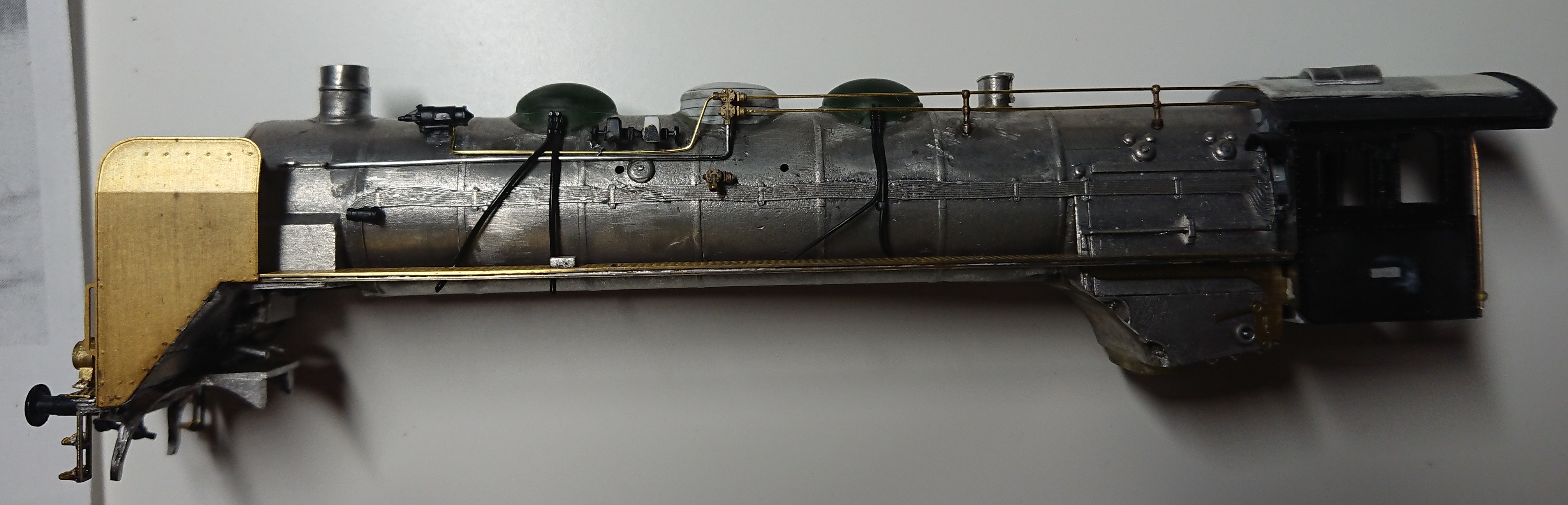

Идём дальше.

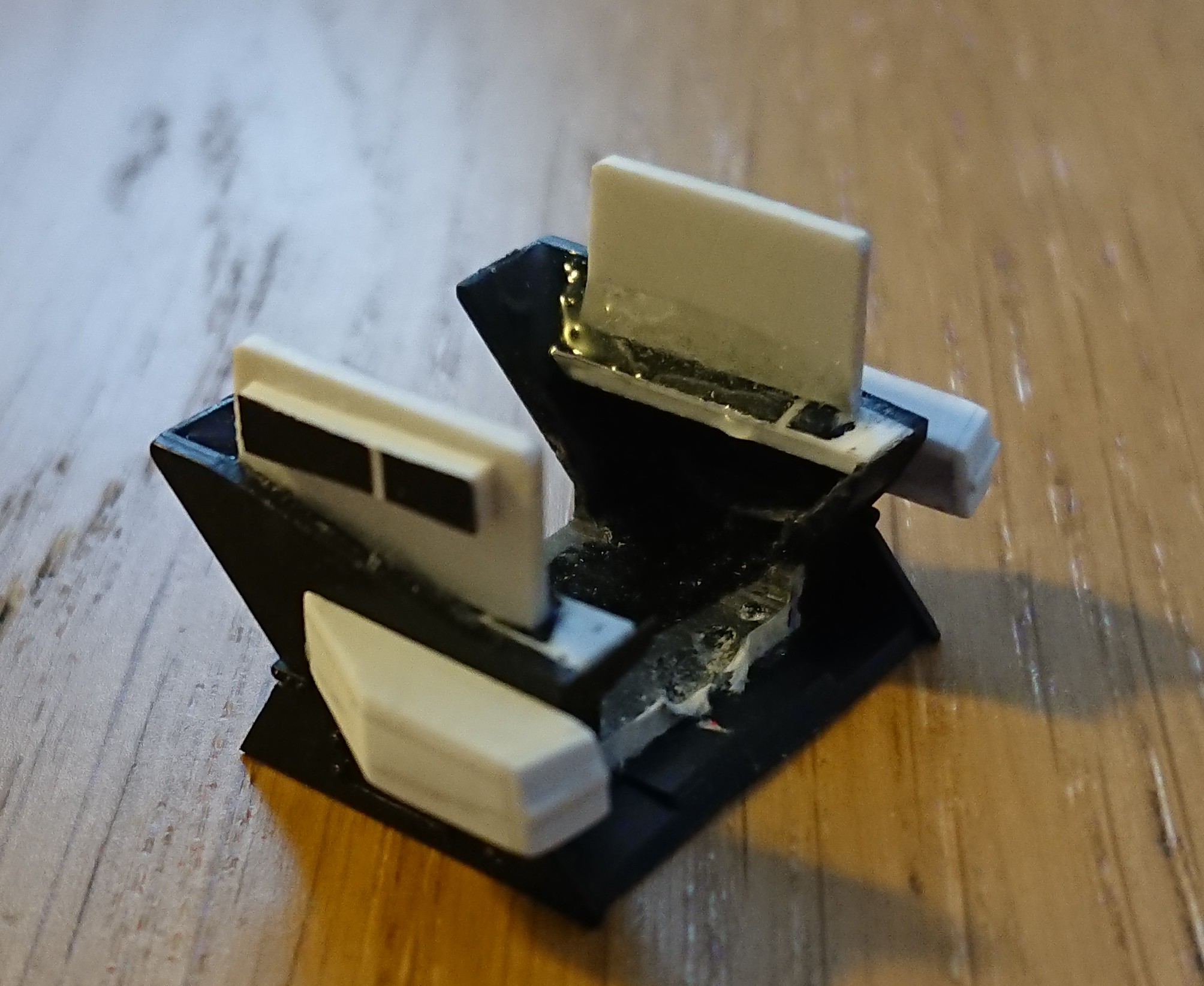

Собрал, первично окрасил и устаканил на место иммитацию топки.
Поскольку я не знаю какие там еще есть вентили - оставлю как есть. Так сказать - в базе :)

Можно было бы как минимум прокрасить вентили и манометры,пройтись слегка сухой кисью по всему. Выделило бы структуру. А то даже на потолке фонари, но их не увидишь...

Stinky писав:Можно было бы как минимум прокрасить вентили и манометры,пройтись слегка сухой кисью по всему. Выделило бы структуру. А то даже на потолке фонари, но их не увидишь...
Это в планах :) Но после покраски всей модели. Не хочу случайно задуть эту всю красоту
