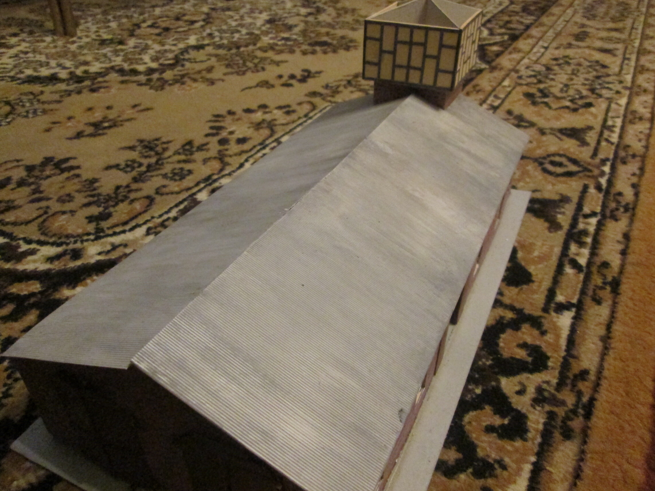

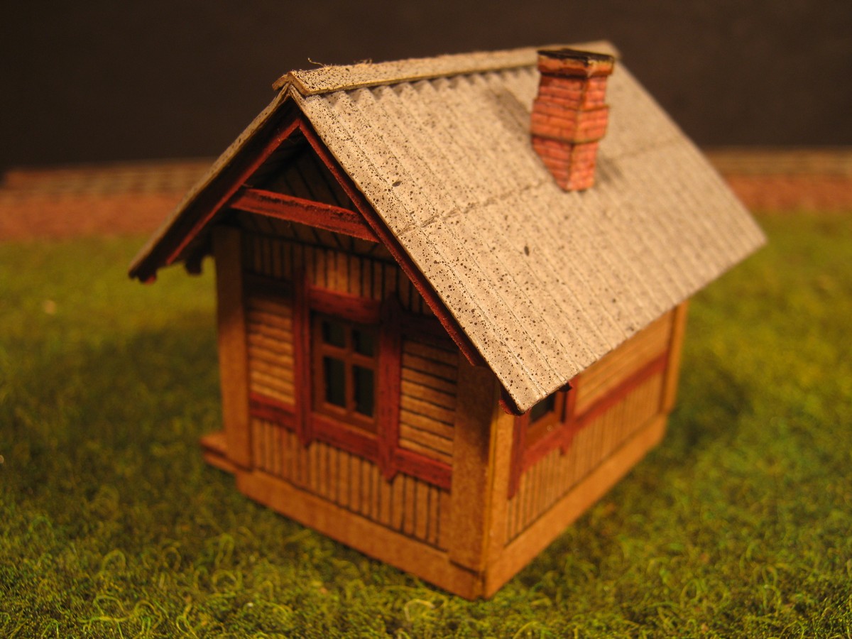

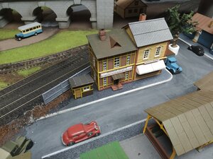

ЗЭРЗ писав:Не, такой гофрокартон, судя по фото, не годится. Будем искать. И поднимать гост на шифер.
есть готовый вариант пластика
Повідомлень: 3404
Has thanked: 2217 times
Been thanked: 4362 times
Afess писав:есть готовый вариант пластика

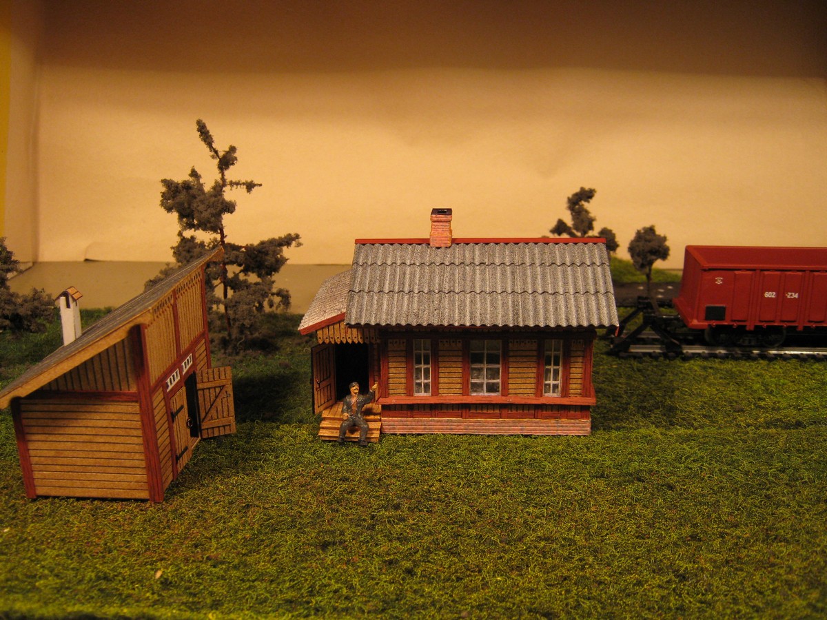

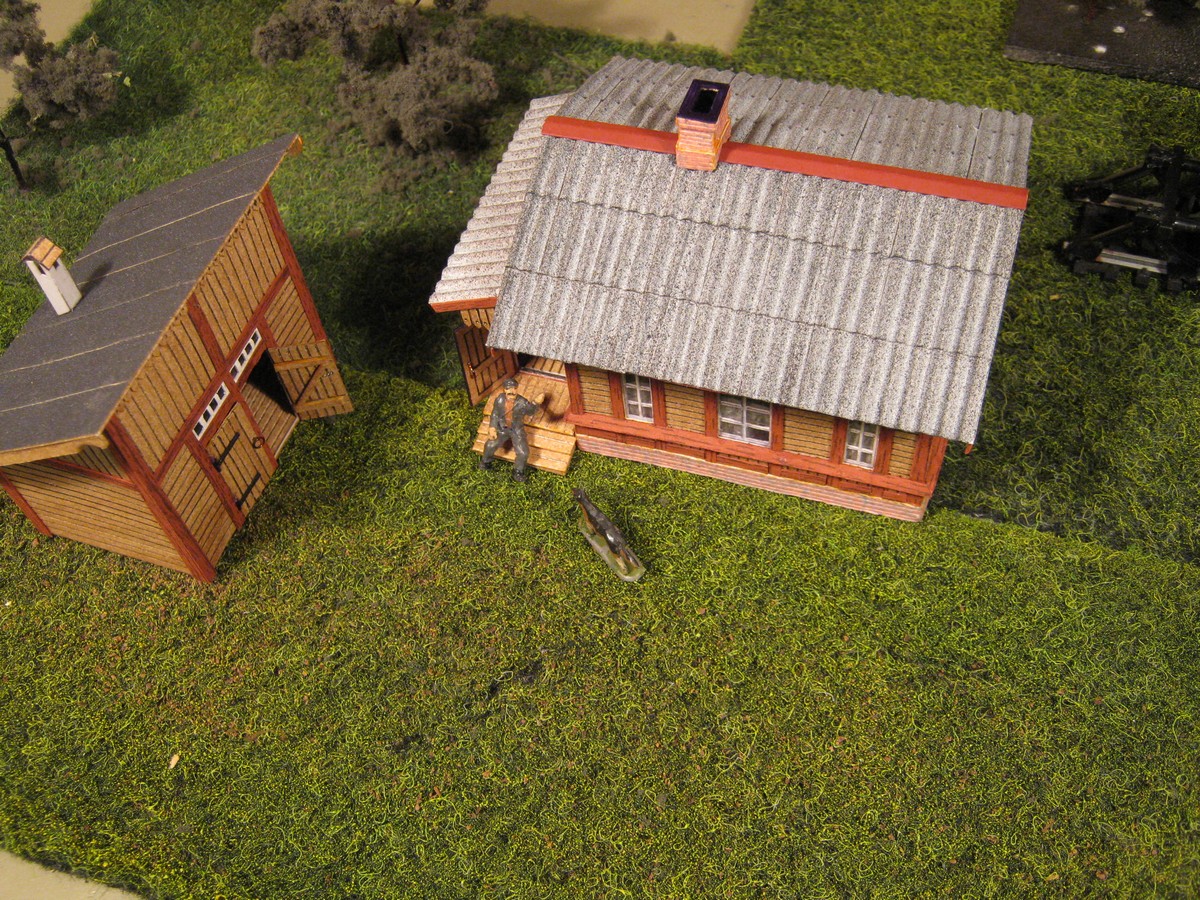

Только к этому готовому варианту требуется пояснение, что это именно шифер. Я, например, на фотографиях явно этого не увидел.
По моей кровле обычно только спрашивают, из чего сделан шифер.

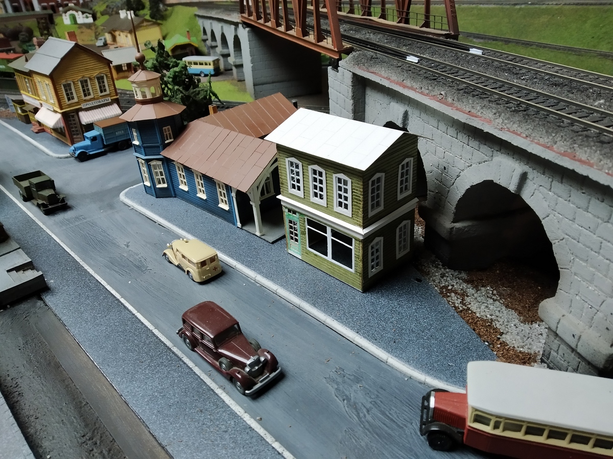

И не забываем, что живой макет и фотографии в макро - это совершенно разные вещи. Шифер, сделанный в точном соответствии ГОСТу и масштабу получается очень мелким и субъективно совершенно не воспринимается зрителем.
ЮрСаныч, так про него и идет же речь, ну там малость доработать если только
Повідомлень: 6385
Has thanked: 1585 times
Been thanked: 3491 times
Afess писав:ЮрСаныч, так про него и идет же речь, ну там малость доработать если только
Ну так вот ЮрСаныч на ярком примере показал как выглядит здание с авторским шифером, по сравнению с промышленным. На удалении зрителя, авторский остаётся шифером, а промышленный превращается в бетонную заливку. 8-)

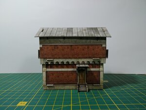

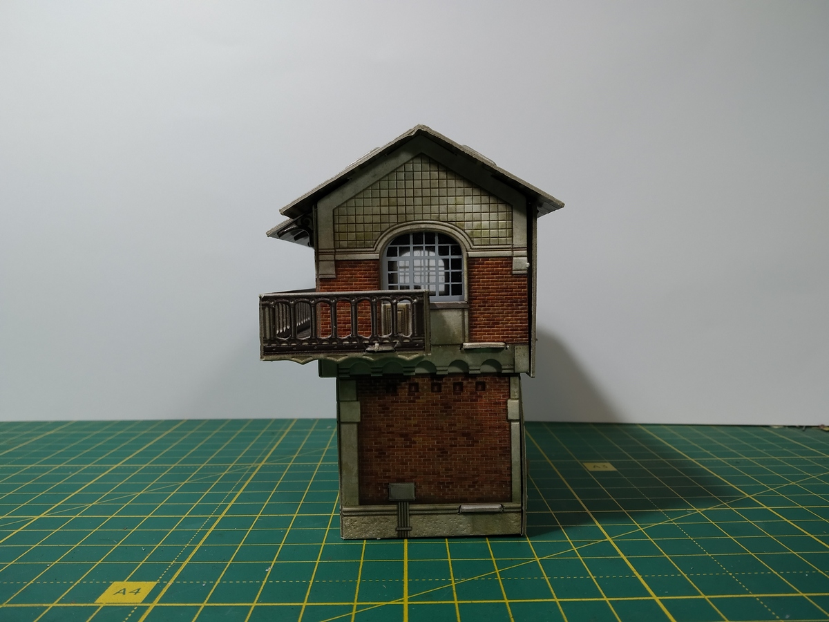

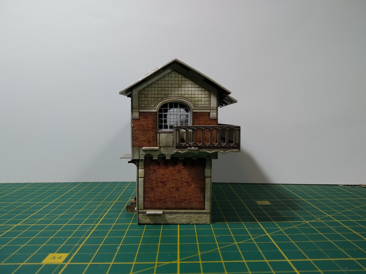

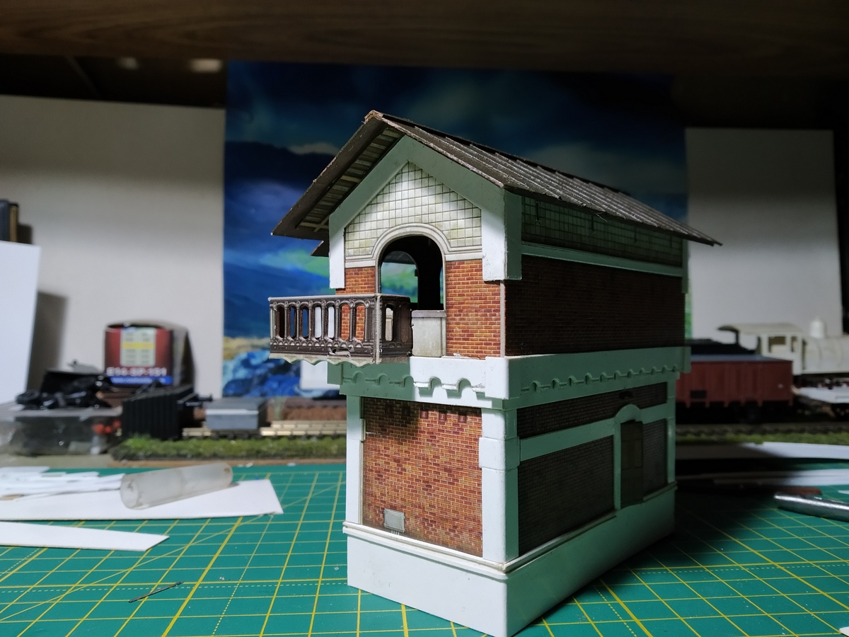

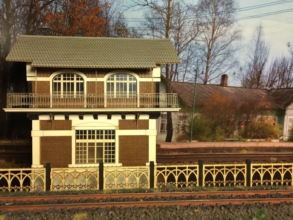

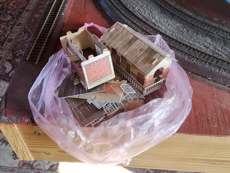

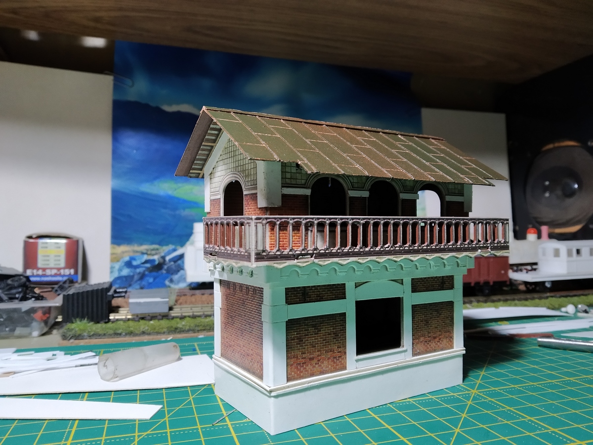

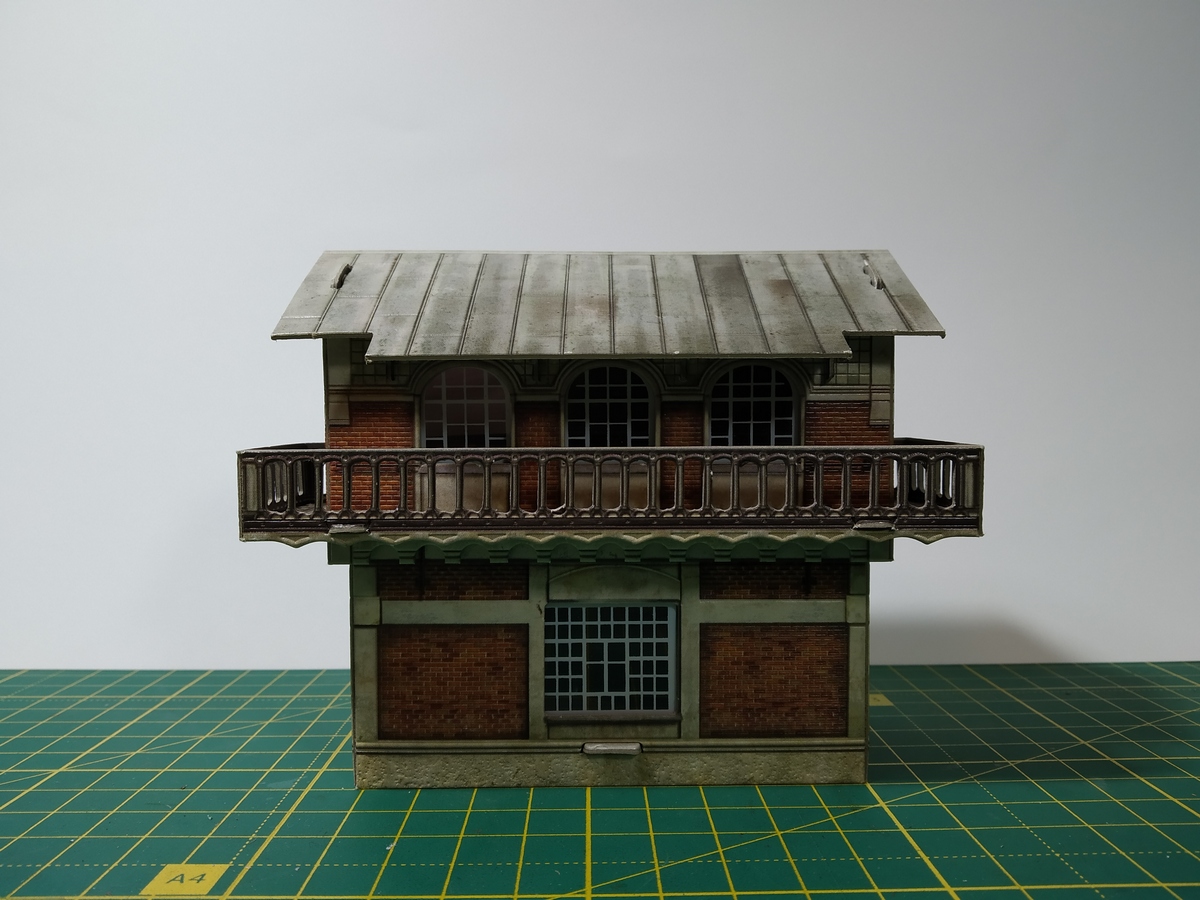

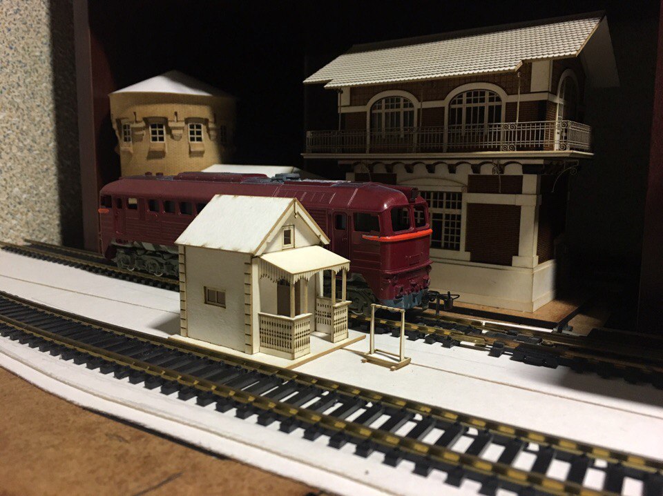

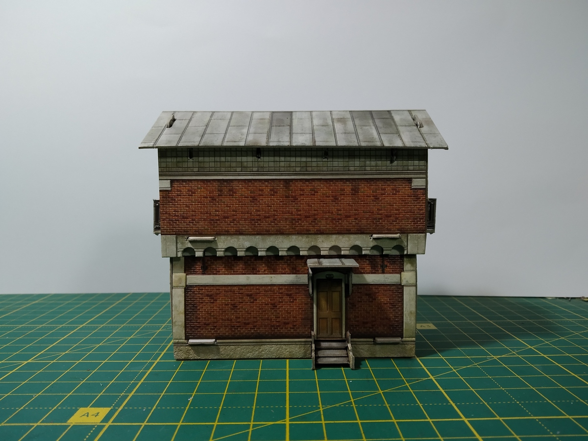

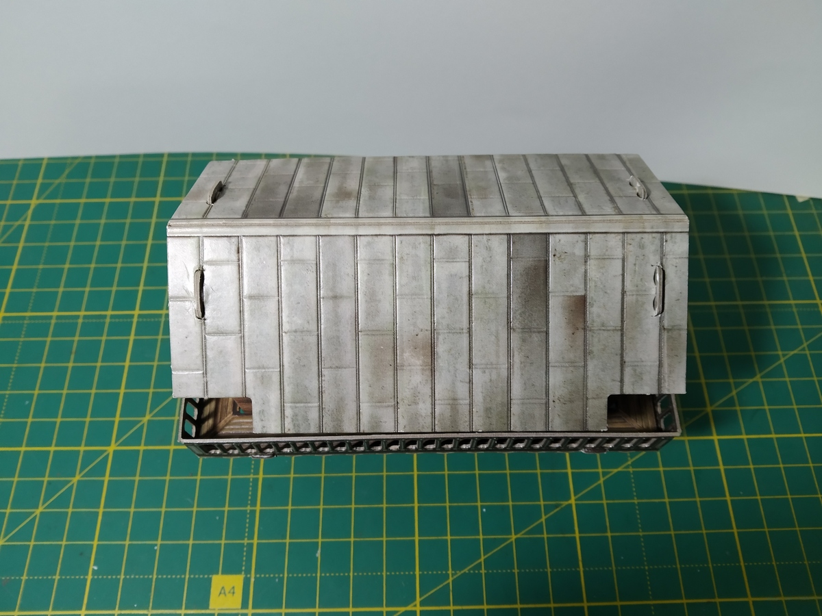

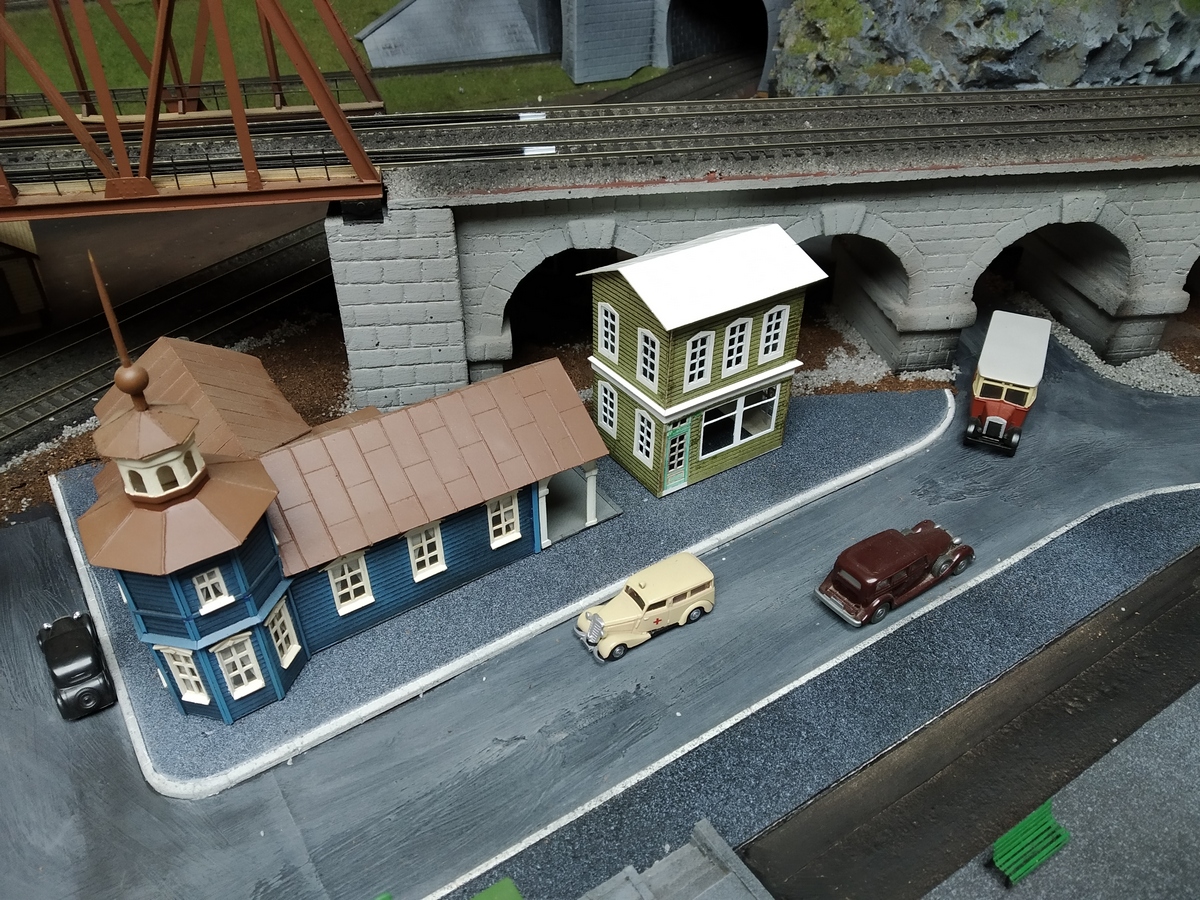

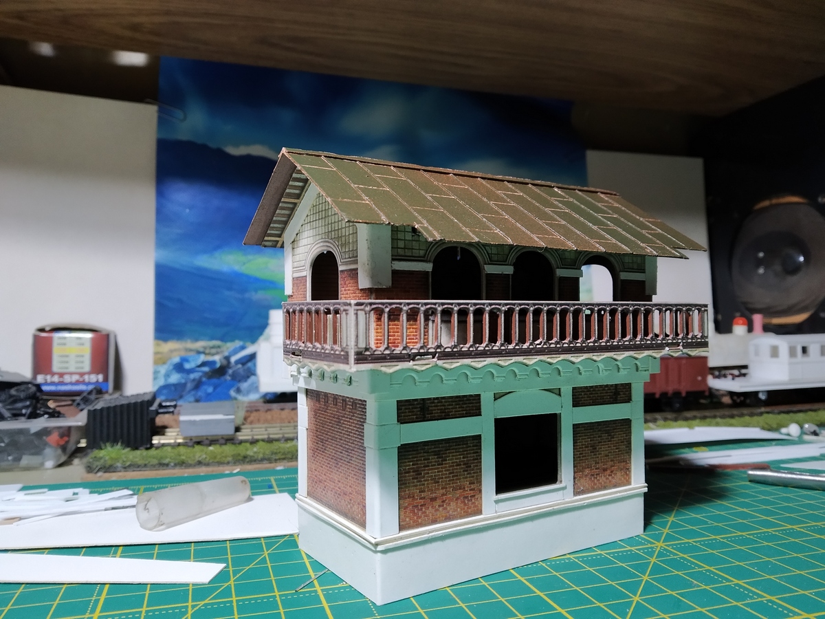

Пост централизации "Умная бумага"
Уже упоминал, что навестивший Саша Barbosa_ среди прочего презентовал картонную модель поста централизации производства "Умная бумага".
Строение поступило в несколько сумбурном виде.
Но все элементы были в наличии. По ходу дела и небольшой обзор для интересующихся продукцией этого производителя.
На профильных форумах отзывы о строениях "Умной бумаги" от просто положительных до переходящих в восторженные, но абсолютно все указывают на необходимость доработок. Обычно всё сводится к тому, что надо маскировать соединительные замки.
О замках коллеги конечно глаголят правильно, но моё сугубо субъективное мнение, что по нормальному тут только маскировкой замков не обойтись.
Приступил к неспешной подтяжке модели поста централизации.
Хотел озаглавить пост " Лёгкая подтяжка Умбум", но это было бы враньё. Работа получается сложная и требующая много времени. Греет душу лишь то, что приступил к модернизации имея в голове чёткую картину конечного результата.
Ну и конечно Саша Barbosa_ хорошо знал, кому отдаёт и наверняка предполагал, что модель обретёт вторую жизнь.
Has thanked: 1176 times
youdmit писав:моё сугубо субъективное мнение, что по нормальному тут только маскировкой замков не обойтись
ЮрСаныч, то, что здание станет на порядок лучше после вашей доработки, сомнений нет. У меня есть ваши две постройки, рядом с "Умбум". Конечно, они сильно выигрывают.

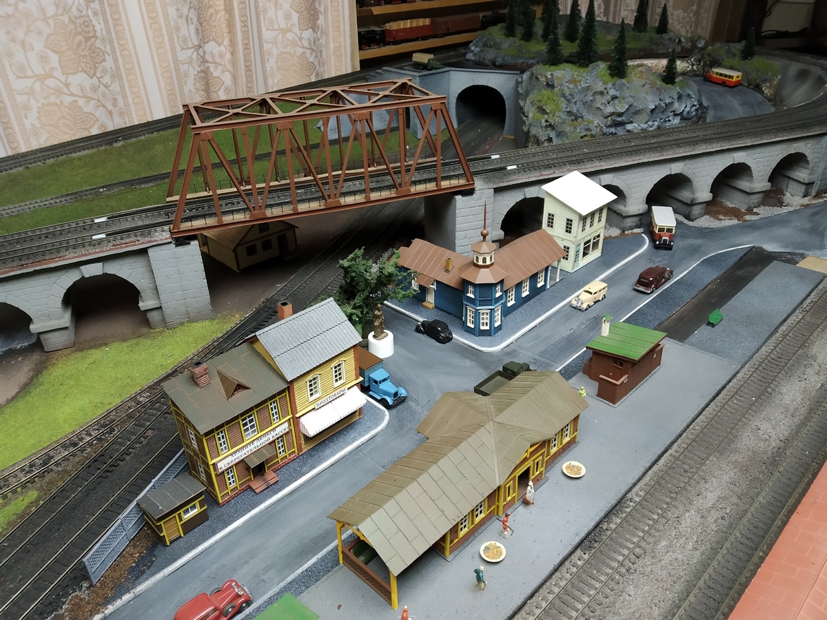

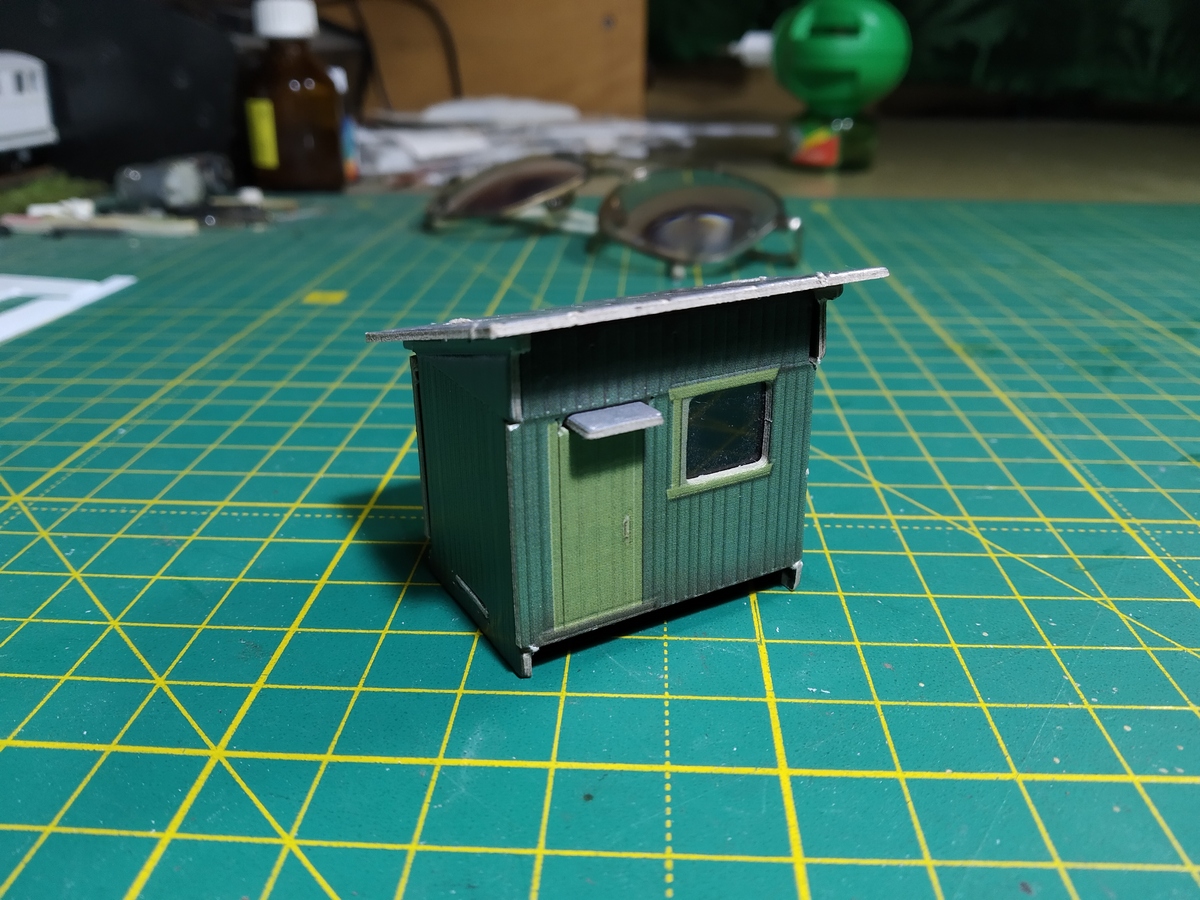

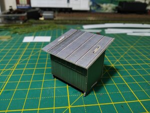

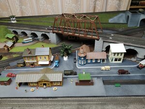

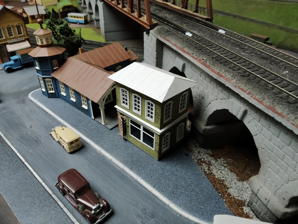

Stinky писав:На оставшийся левый свободный угол асфальта можно втулить телефонную будку.

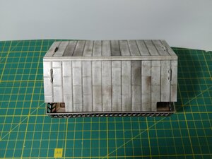

Это угол конечно надо было как-то закрывать. Идею подкинул Barbosa_, сам того не подозревая. Был среди его подарков сарайчик(?) от Умбум.
В моей версии это будет ремонт обуви. Когда вывеску напечатаю...
А для телефонной будки есть более подходящее место. Но пока не придумал, как эту будку сделать. Должна быть, полагаю, образца 1950 года.

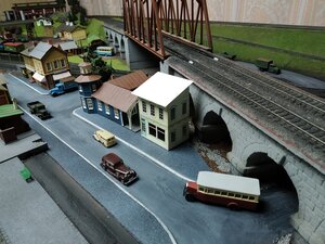

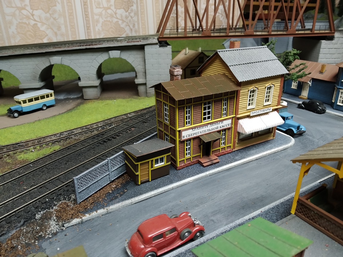

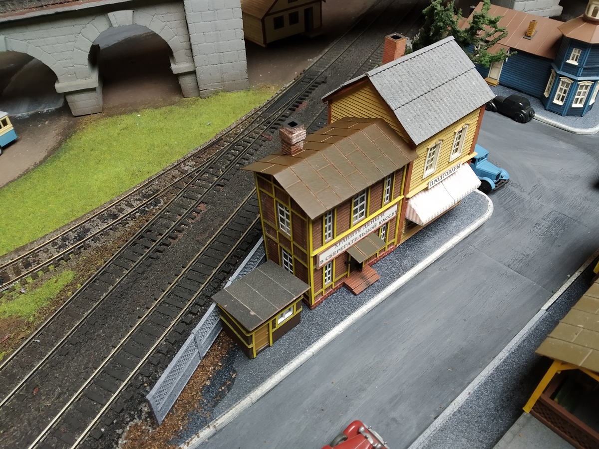

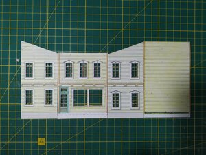

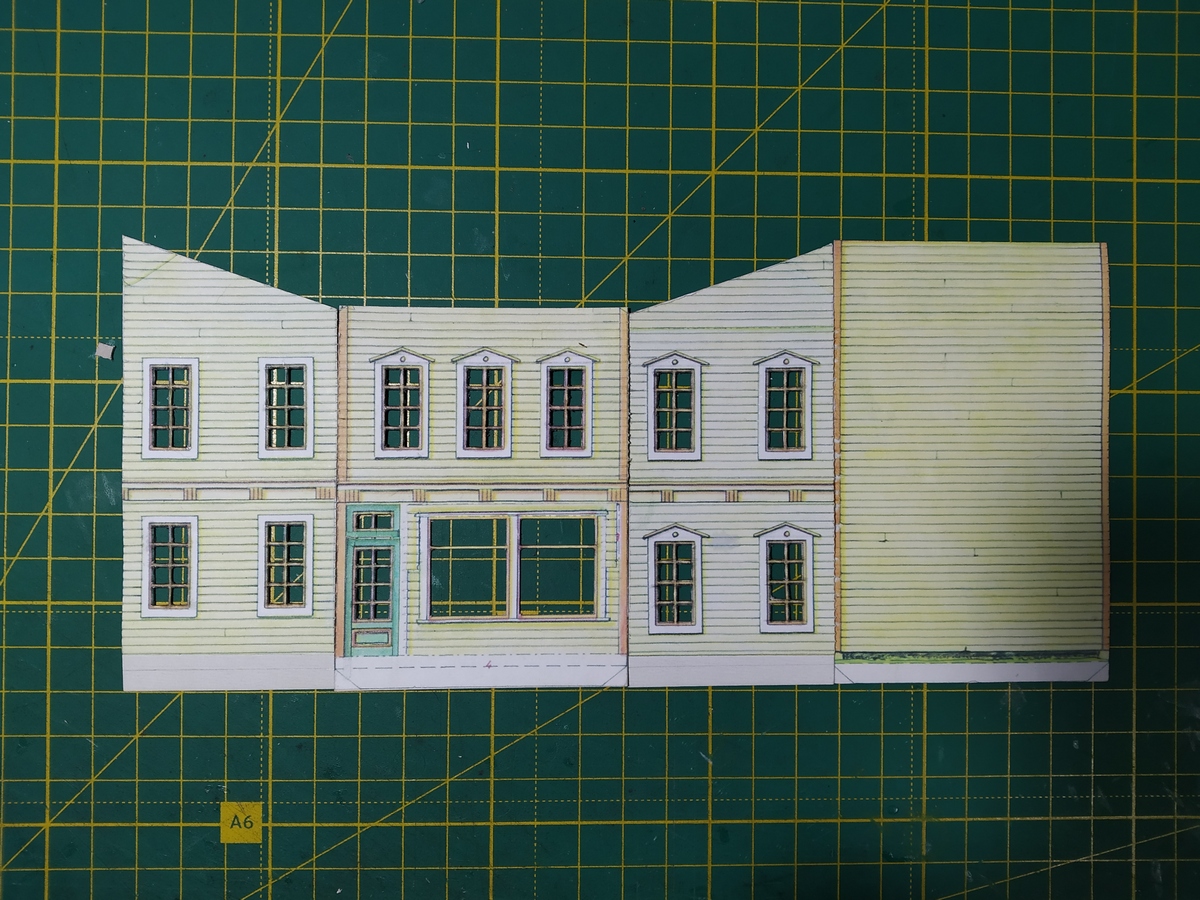

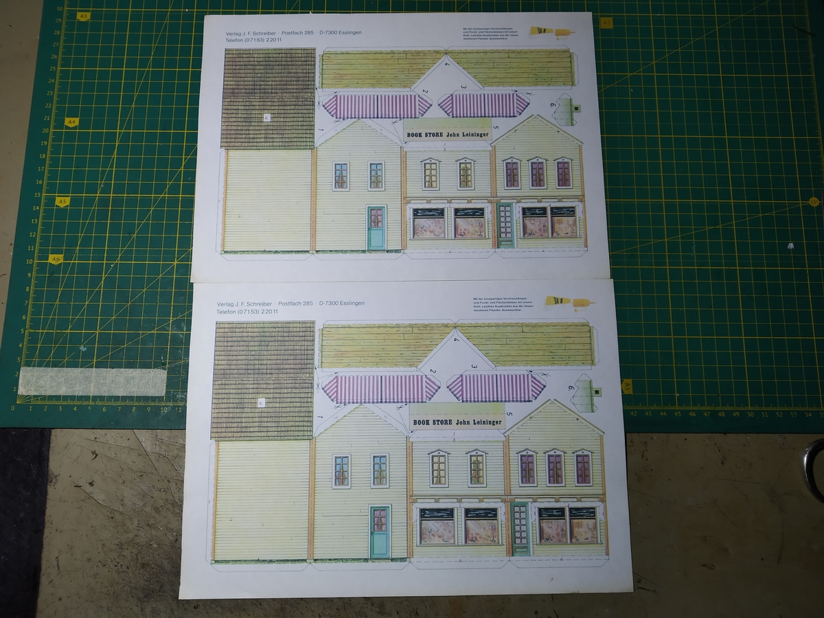

Гостиница

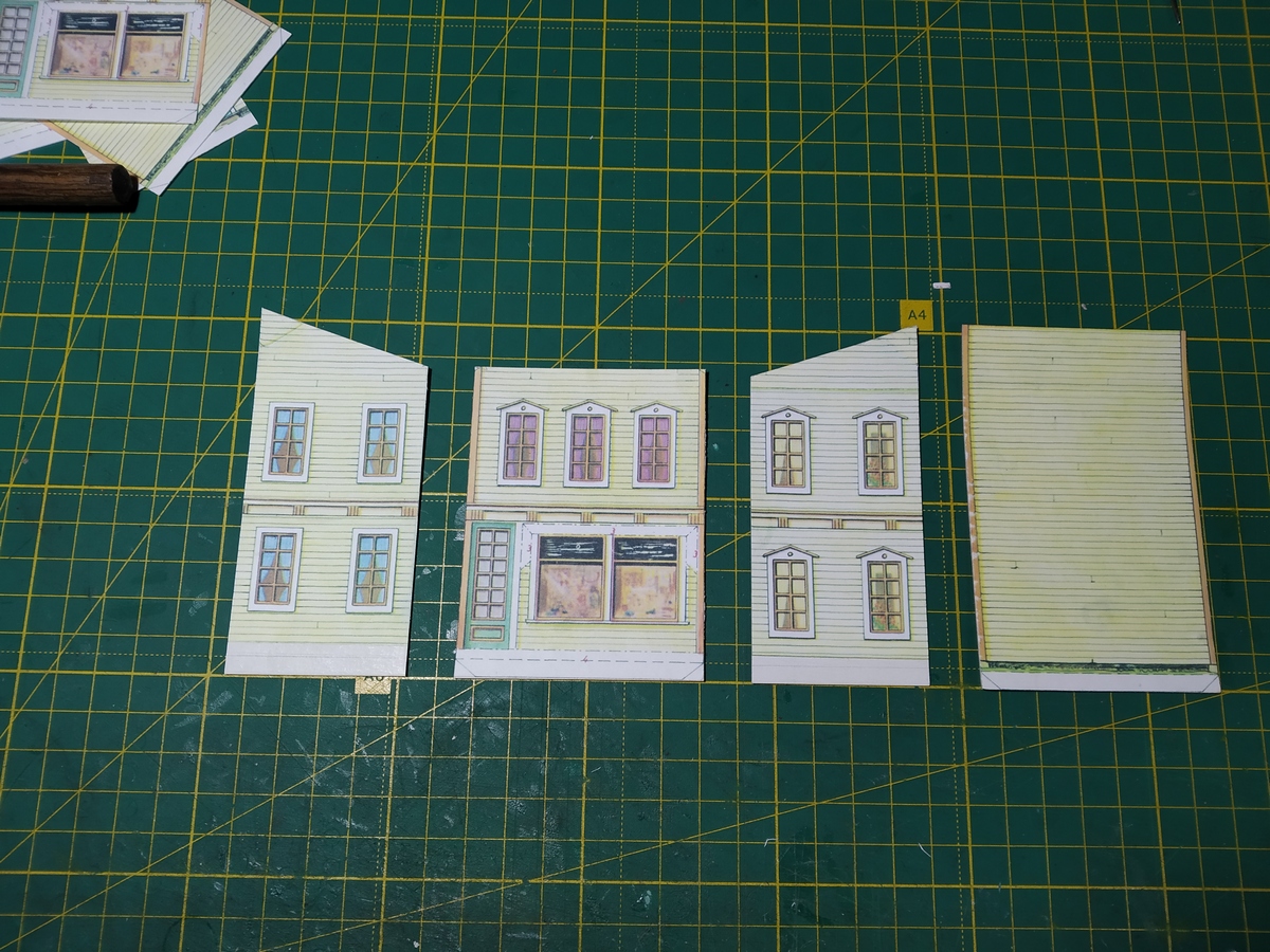

Для очередного здания комплекса привокзальной площади использовал выкройки модели книжного магазина из серии "Canyon City" от Schreiber-Bogen. Из этих выкроек ранее был сделан ранее упоминавшийся и уже укоренившийся на макете магазин "Продтовары".
Скомпоновал в своём вИдении, наклеил на картон 0,5 мм, с помощником вырезали все оконные проёмы.
Склеил коробку. Объём выполненных работ на уровне 10%, но примерку по месту дислокации уже сделать можно.
Повідомлень: 3404

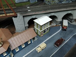

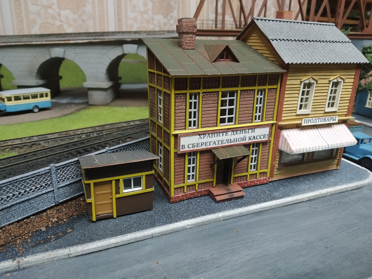

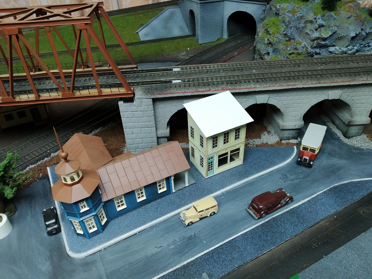

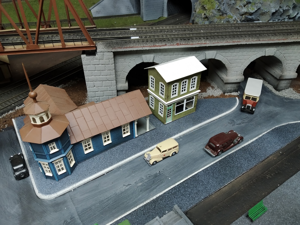

Re: Гостиница
Немного продолжения.
По перших фото будинку здивувався -як Ви таке недоробло умудрились примостачить на свій макет. Правда чуйка була що не все так просто. Задоволений що не помилився. Нормальна двоскатна криша і вуаля - любо глянути .Прям те що лікар прописав.

Мне очень поравился факт того,что крыша в итоге получилась двухскатная.Очень колоритно.
Повідомлень: 3404
Винт 757 писав: Нормальна двоскатна криша і вуаля - любо глянути .
Stinky писав:Мне очень понравился факт того, что крыша в итоге получилась двухскатная.
Виталий, Денис, спасибо! Я вас услышал. И то, о чём не сказали, тоже услышал...
А на крыше гостиницы не будем мелочиться. Чего уж двускатная - четырёхскатная вальмовая тоже пользовалась популярностью в Отечестве.

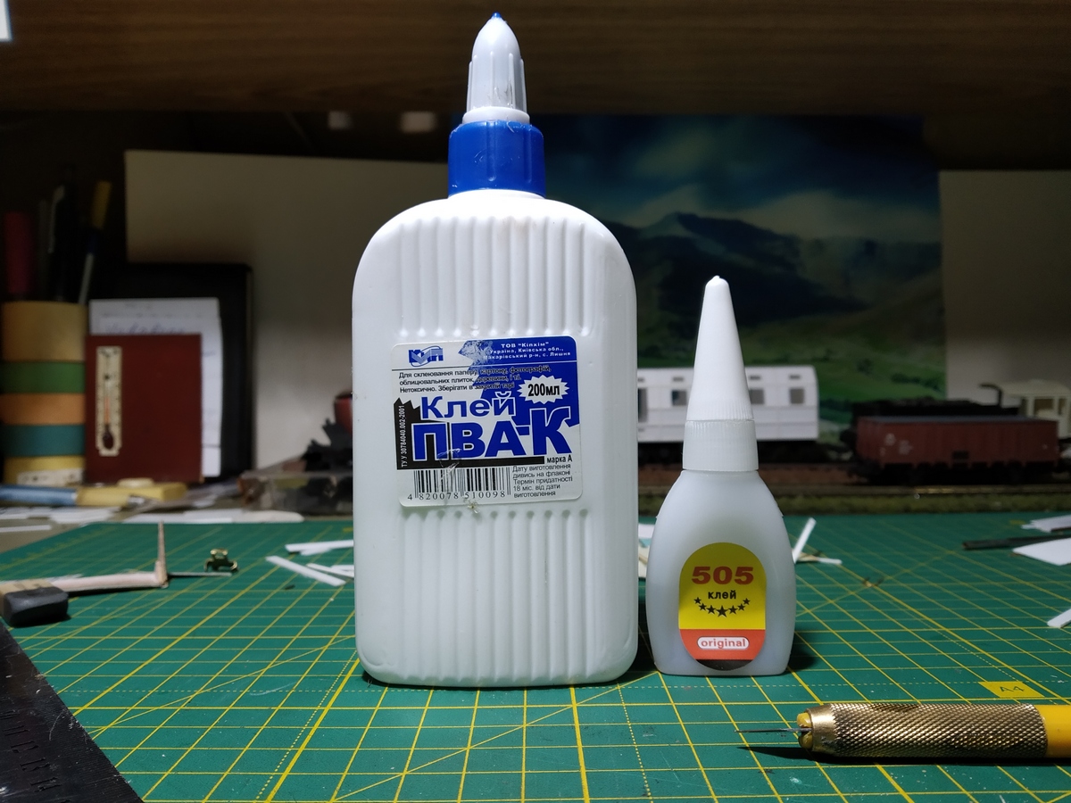

Alexkroul писав: что за картон вы используете, что по толщине, и используете при склейке что то кроме пва и какими красками пользуетесь?
Александр, приветствую!
Основной картон у меня 0,5 мм. Если корректно измерять толщину картона штангенциркулем... :roll:
Вообще-то истинные картонщики характеризуют картон/бумагу в граммах на метр квадратный. Но я не истинный картонщик, а просто работаю и в картоне тоже...
Клею вот этим. Прямо сейчас. Самый, что ни есть, онлайн.
Пользую не потому, что супер девайсы, а потому, что продаётся в ближайшей лавке.
Крашу любыми красками в аэрозольной упаковке. Лишь бы была быстросохнущая. Торцы подкрашиваю гуашью.

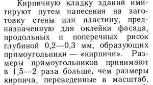

ЮрСанычь, а каковы размеры вашей имитации кирпичной кладки,? Толи я не правильно перевожу, но при переводе реального кирпича в 87 масштаб,у меня кирпичь получается очень крупным.
Повідомлень: 3404
Alexkroul писав: каковы размеры вашей имитации кирпичной кладки?
Примерно 3,5 х 1,5 мм. Указал примерно потому, что на деле пользуюсь мелкими делениями дюймовой линейки и не знаю точного соответствия метрической системе.
И вообще в этом деле с размером кирпичной кладки я не указ и не эталон. У меня своя точка зрения на то, какого размера должен быть кирпич в масштабе. Если эта точка зрения моя, то значит по умолчанию субъективна.
Alexkroul писав: при переводе реального кирпича в 87 масштаб,у меня кирпич получается очень крупным.
Странно. Обычно получается очень мелким и поэтому неудобным для зрительного восприятия. По этой причине имитацию кирпичной кладки на своих моделях всегда делаю крупнее, нежели в требуемом масштабе. Это, кстати, рекомендуется и специальной литературе.
Всё это неоднократно излагал на различных форумах и здесь тоже.
Сравнить кирпичную кладку в масштабе и мою версию можно в viewtopic.php?p=19752#p19752
