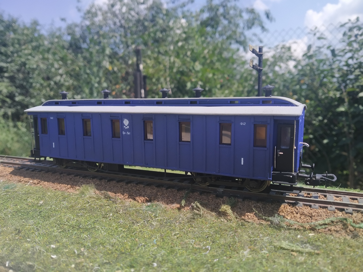

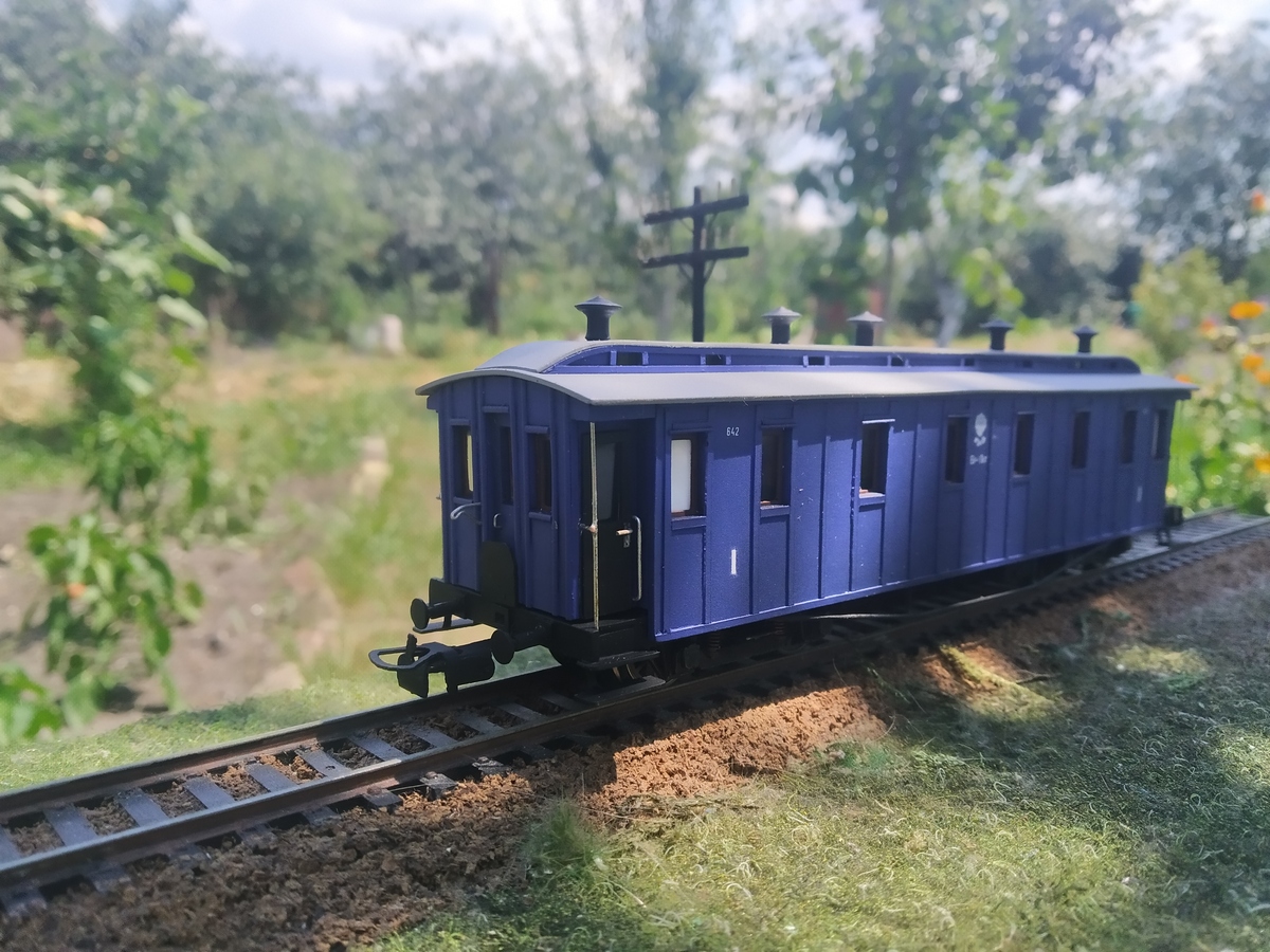

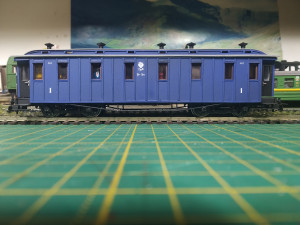

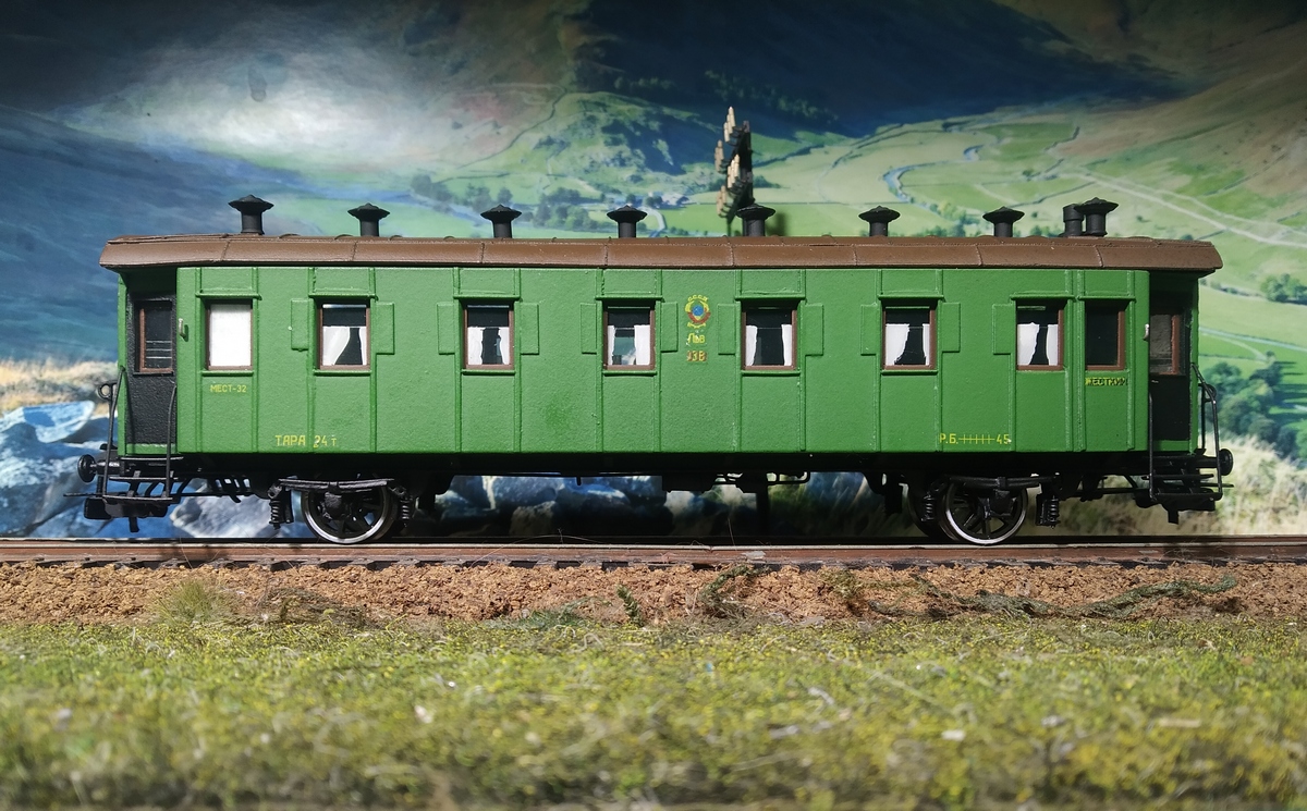

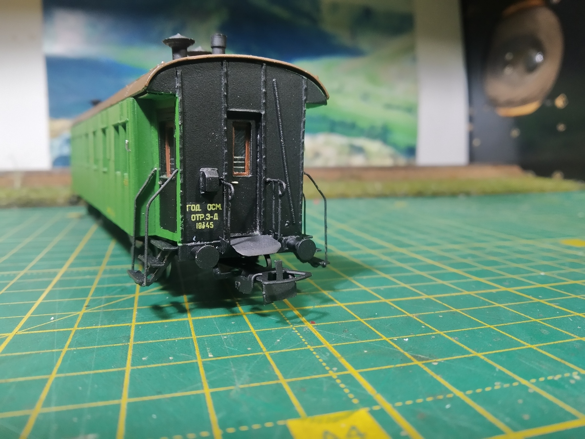

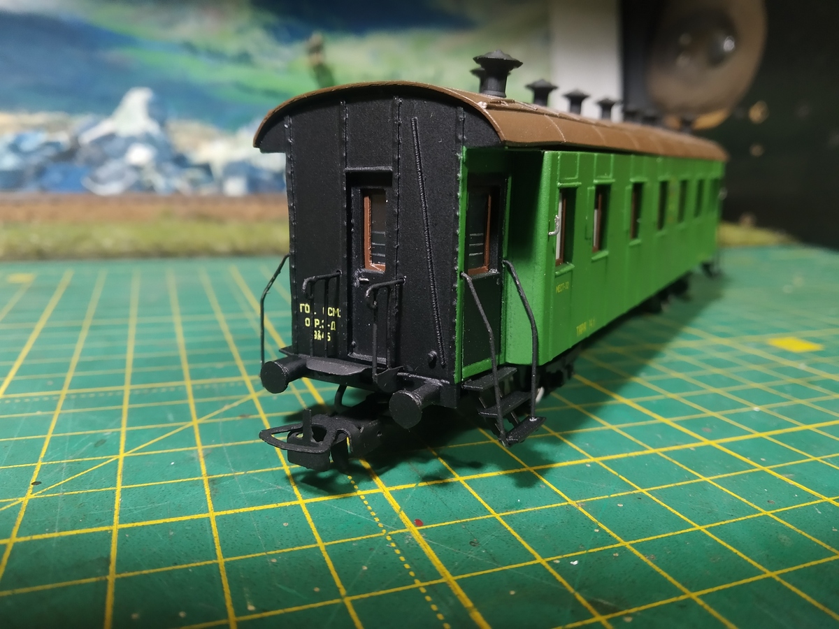

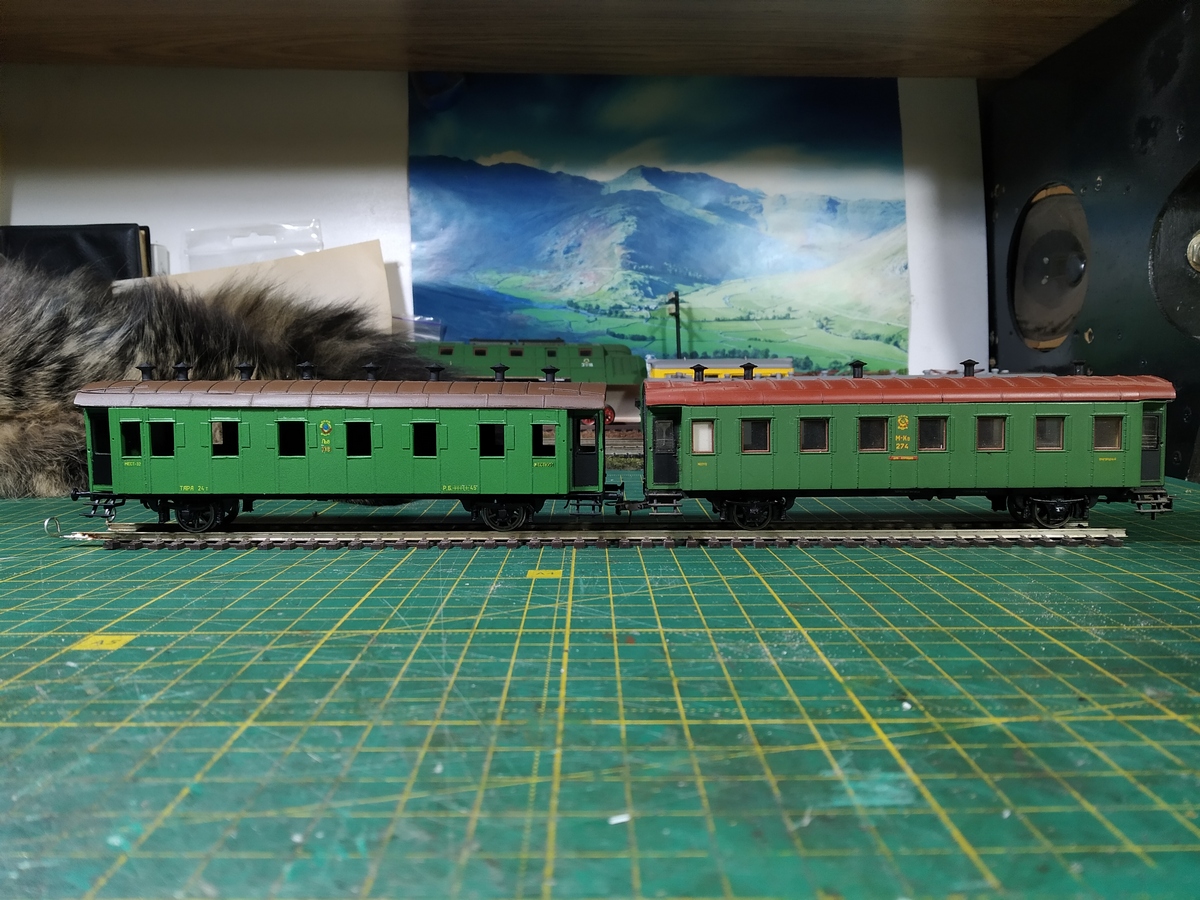

Пасажирський вагон кінця XIX стор.
Завершено.
Повідомлень: 6393
Has thanked: 1601 times
Been thanked: 3519 times
Re: Будуємо вагони вітчизняної залізниці
Знімки відвал корми! :shock: Поздоровляйтунг з яскравим фінішем.

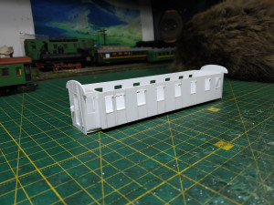

спонукала взяти невеличку паузу і зробити щось собі. Тим більше, що цей вагон дуже давно був в планах, але якось не складалося.
Зараз теж не дуже складається, але колись вагон буде... 8-)

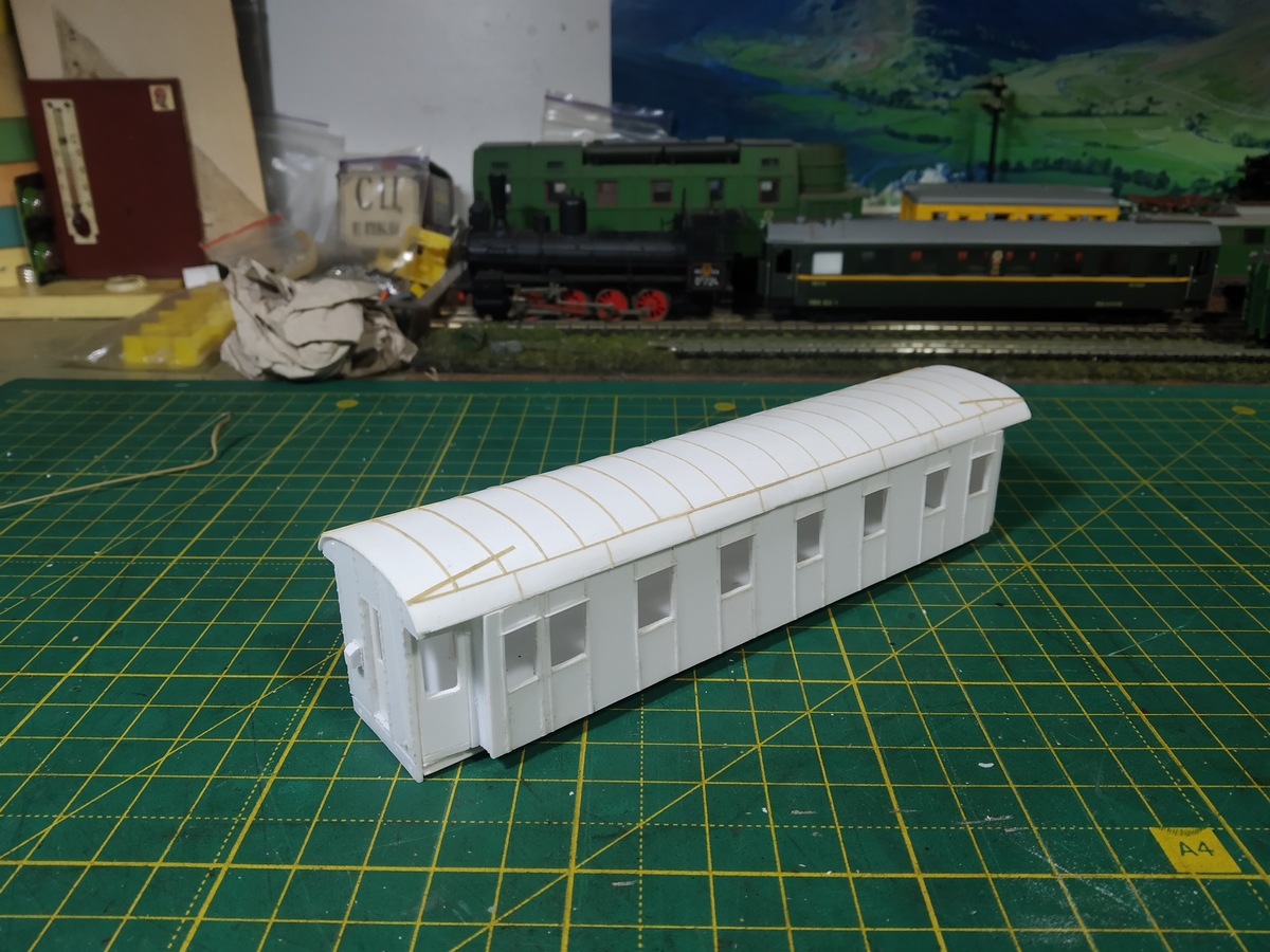

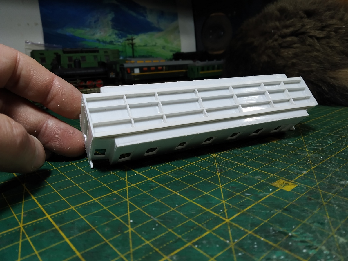

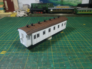

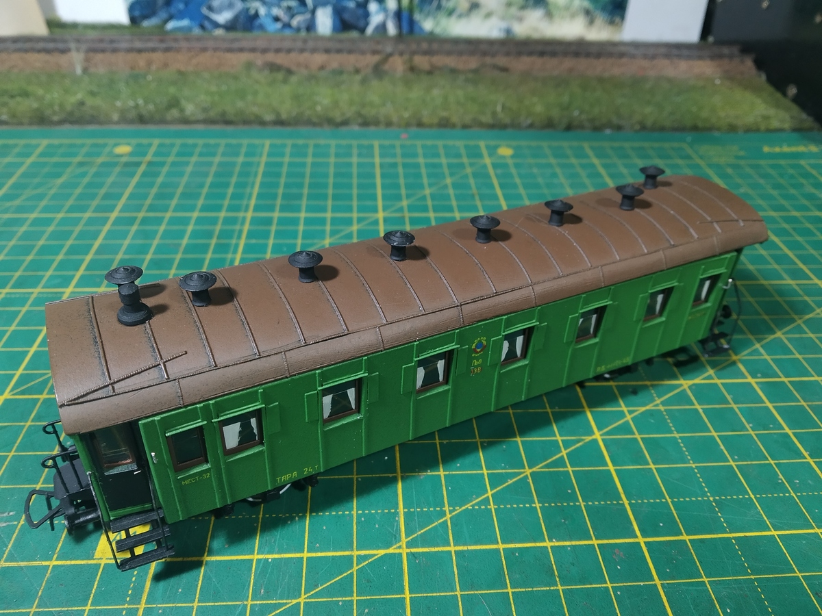

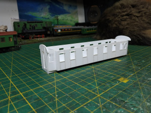

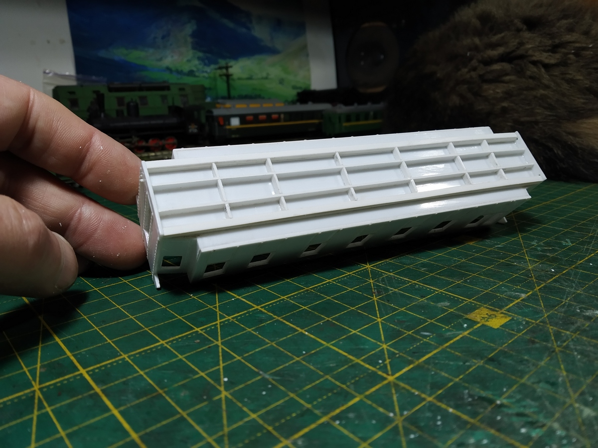

Накрив.
Повідомлень: 435
Has thanked: 955 times
Been thanked: 1422 times
Повідомлення Aem »

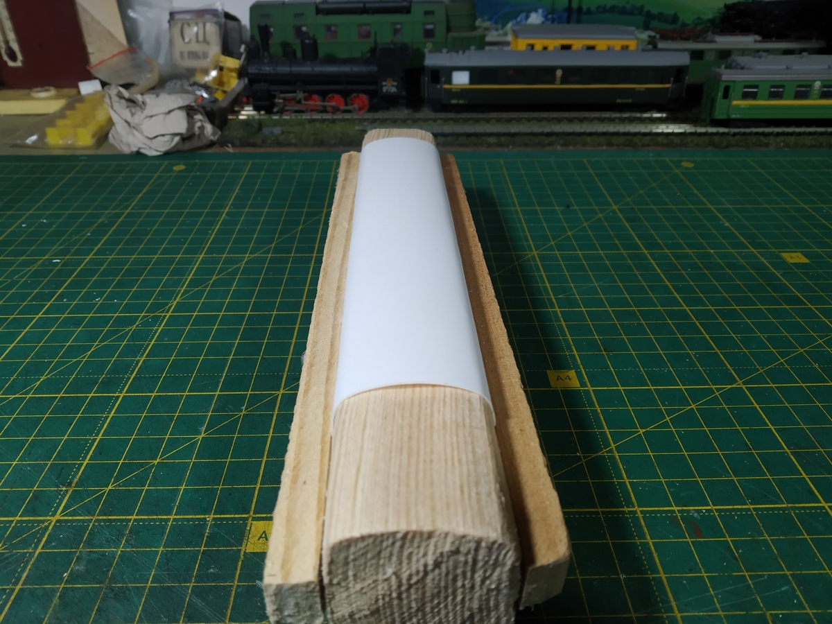

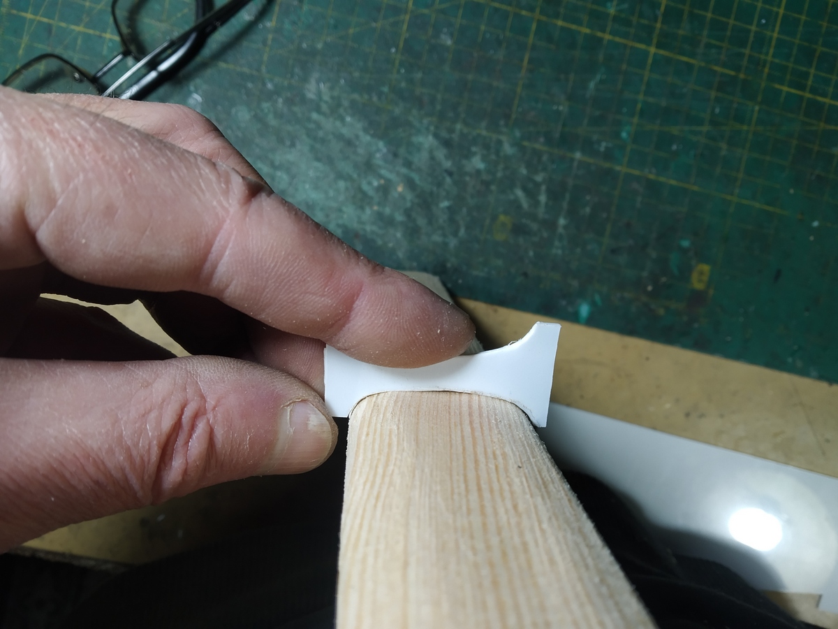

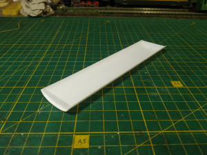

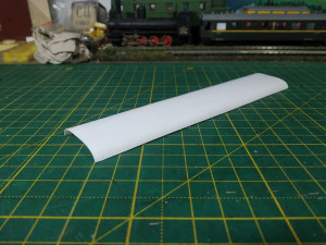

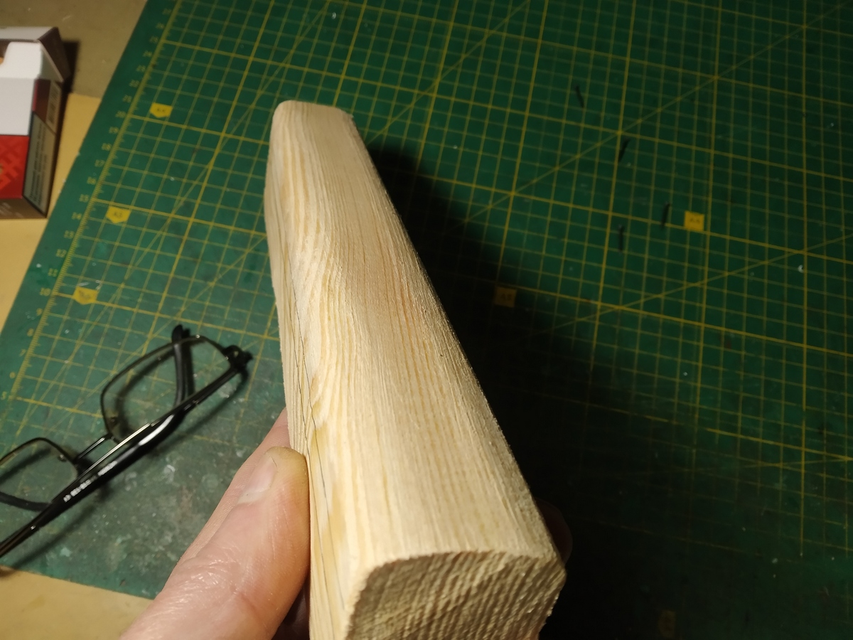

класс! А як ви вигнули дах так? У мене було без варіантів. Я з довгих смужок зклеював дах вагона. По скатам для дощу орієнтувався на цю модель, вона наче не суперечить фото
Повідомлень: 6393
Приєднуюсь до запитання, якось безсоромно рівно вийшло. Якийсь таємний новаторский винахід?
Has thanked: 1280 times
Майфайний дашок вийшов!
Хтів бись ім спитаться - як то сі робе?
Повідомлень: 3411
Has thanked: 2234 times
Been thanked: 4406 times

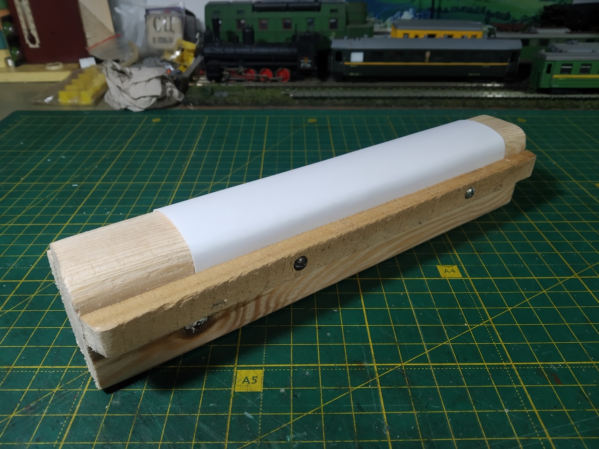

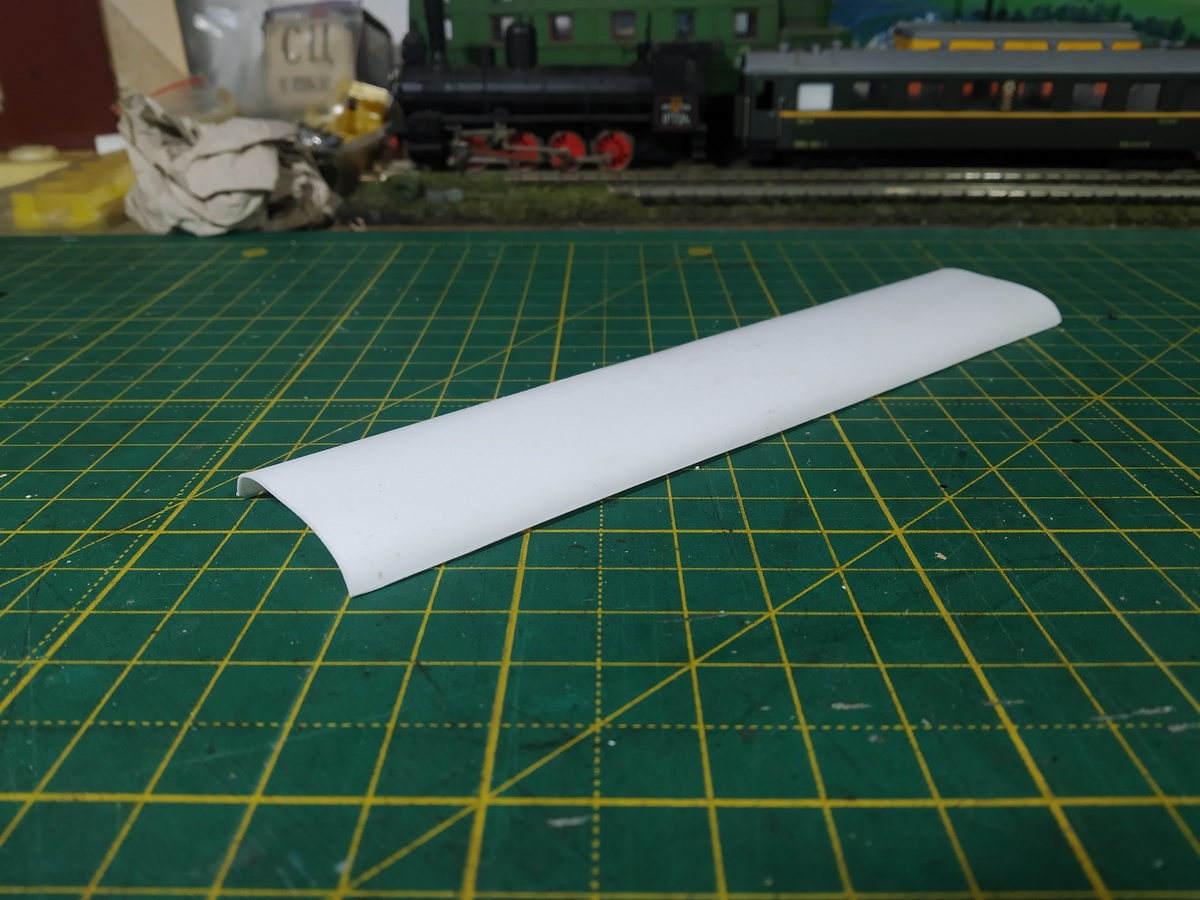

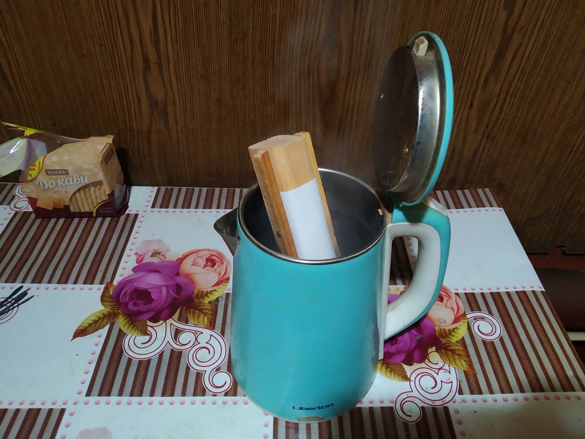

vover писав:
08 січня 2025, 15:47
як то сі робе?

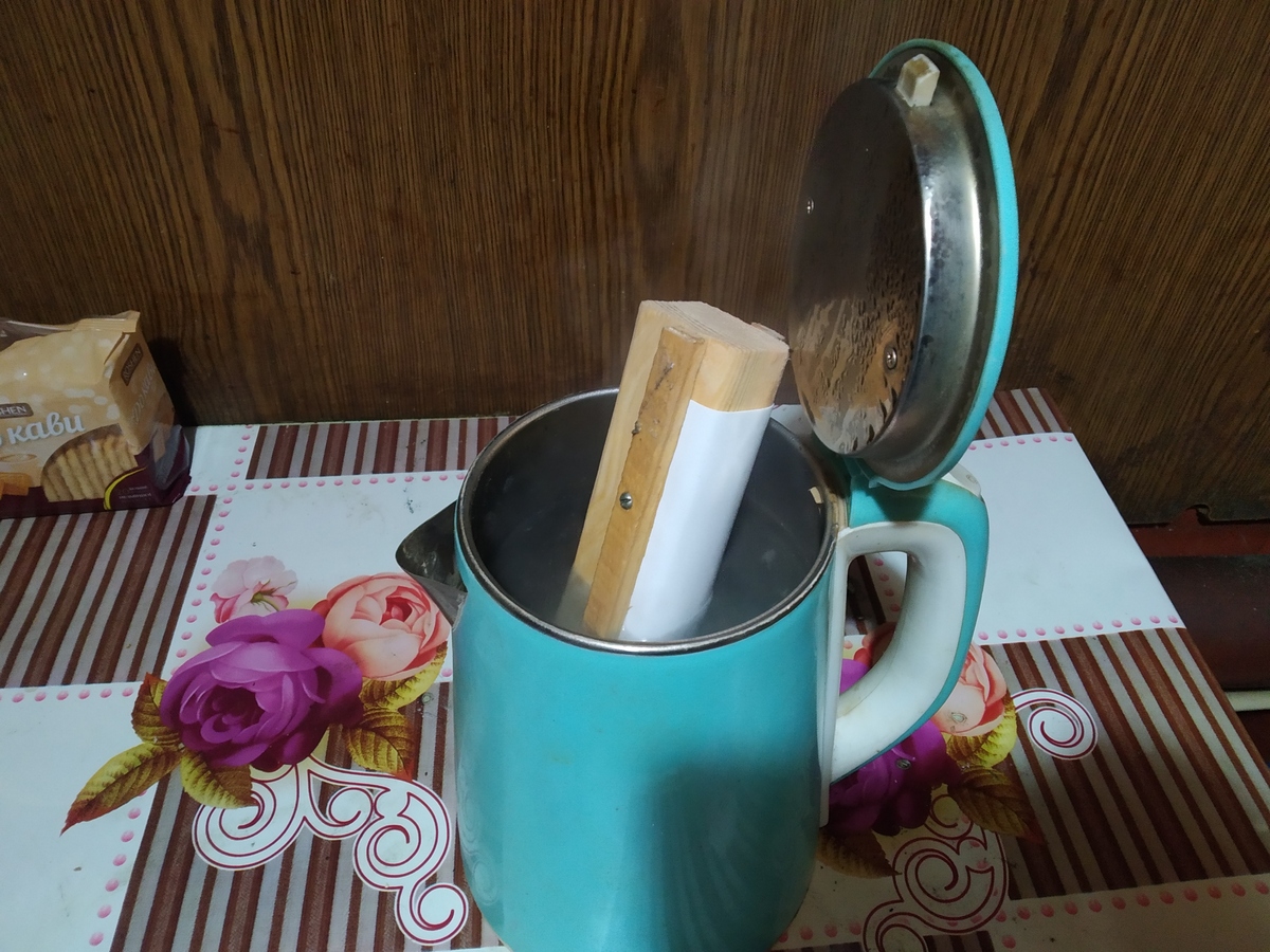

Полістирол 0,5.
Хотілося б полістирол товстіше, але ним не обгорнути шаблон и буде важко надати остаточну форму. Шкарлупу обрізав на шаблоні. Шпангоути-формери фіксують необхідній профіль і додають міцності. Вклеїв тільки на торцях, але можна і всередині розкинути, якщо є потреба у підсиленні.
Але саме ця версія виготовлення виникла випадково. Починав робити оснастку зовсім для іншої технології, яку спробую при нагоді і звітую товариству, якщо вийде щось путнє...
P.S. В чайнику не кип'ятив. Опускав в гарячу воду одразу після кипіння.

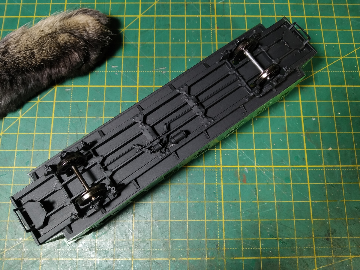

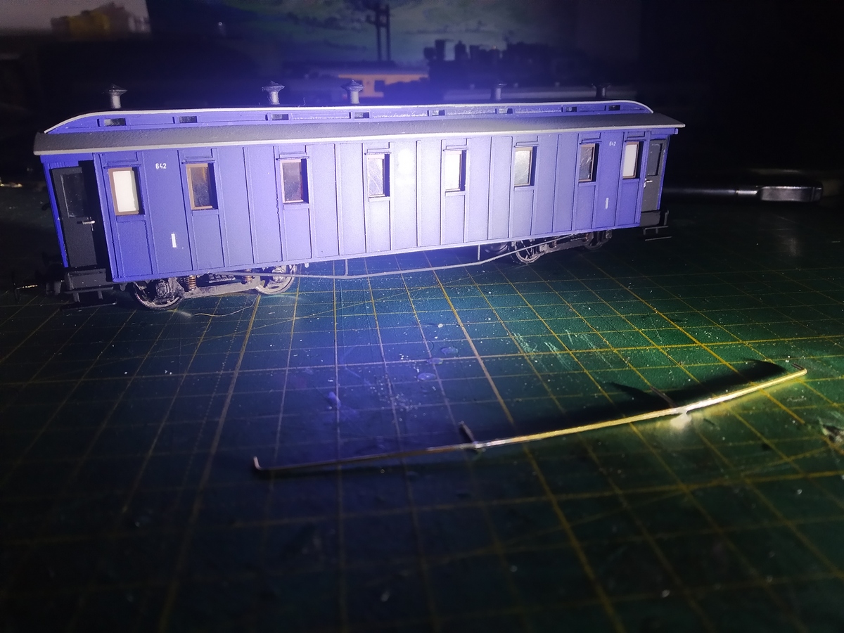

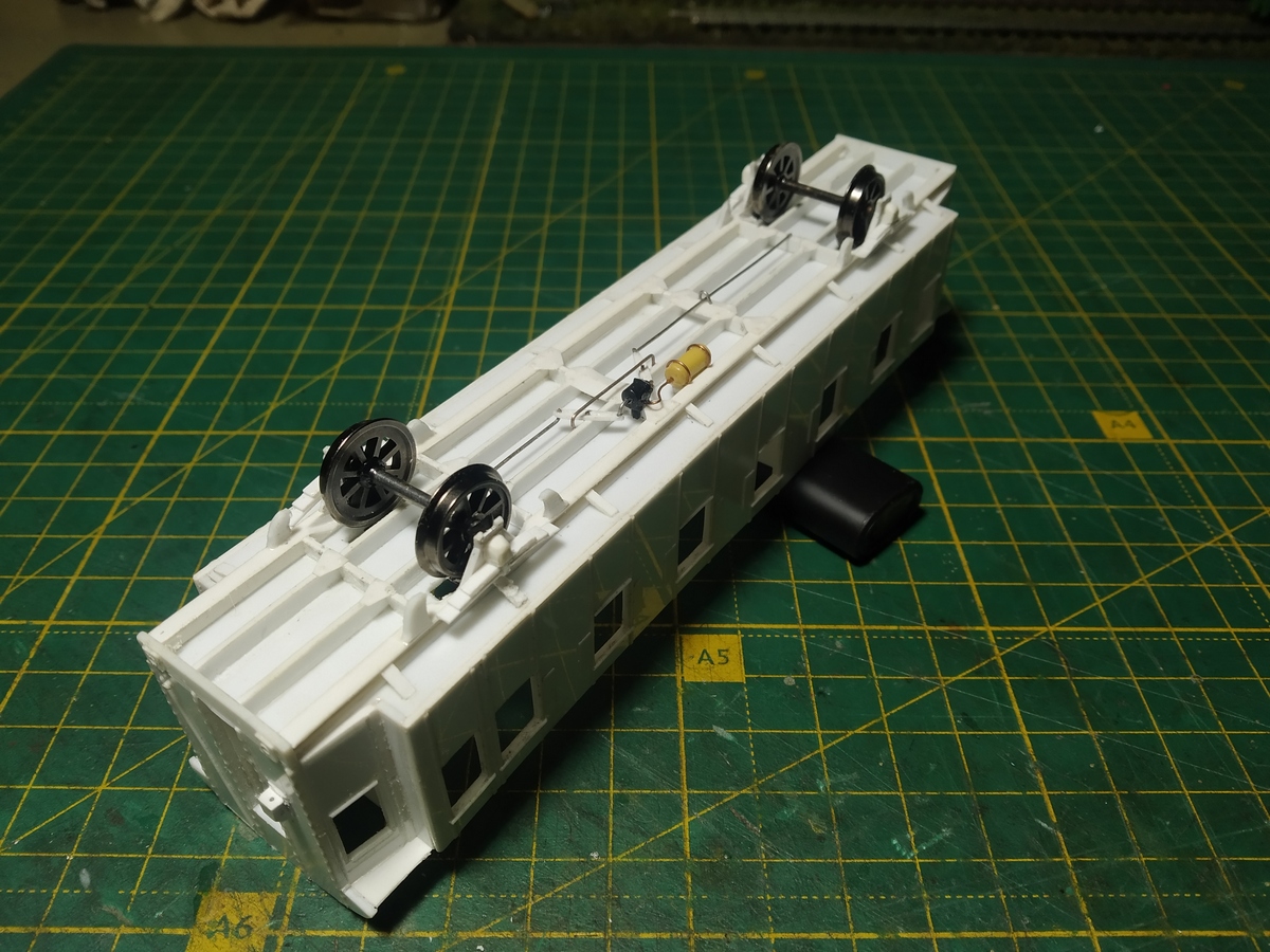

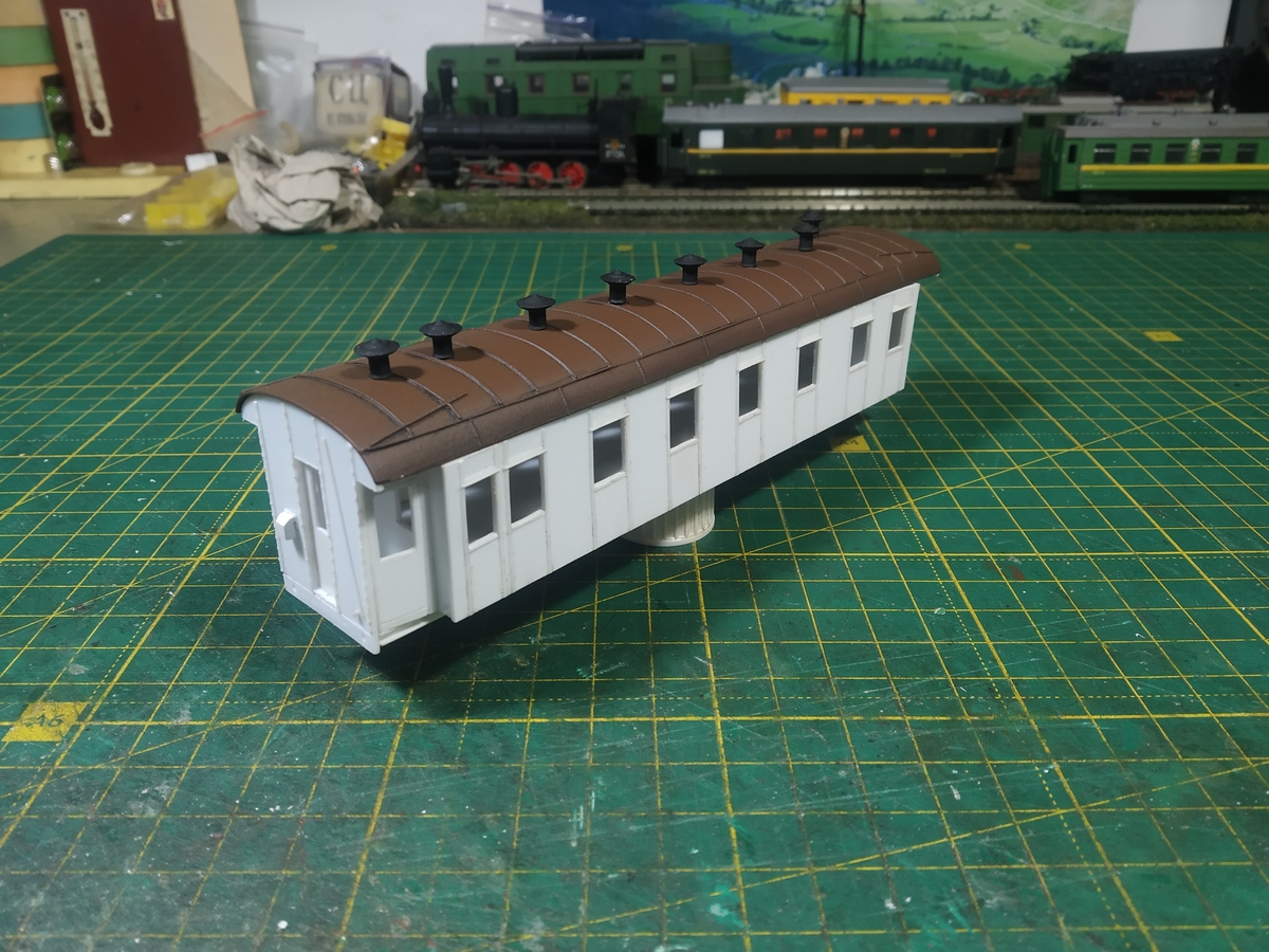

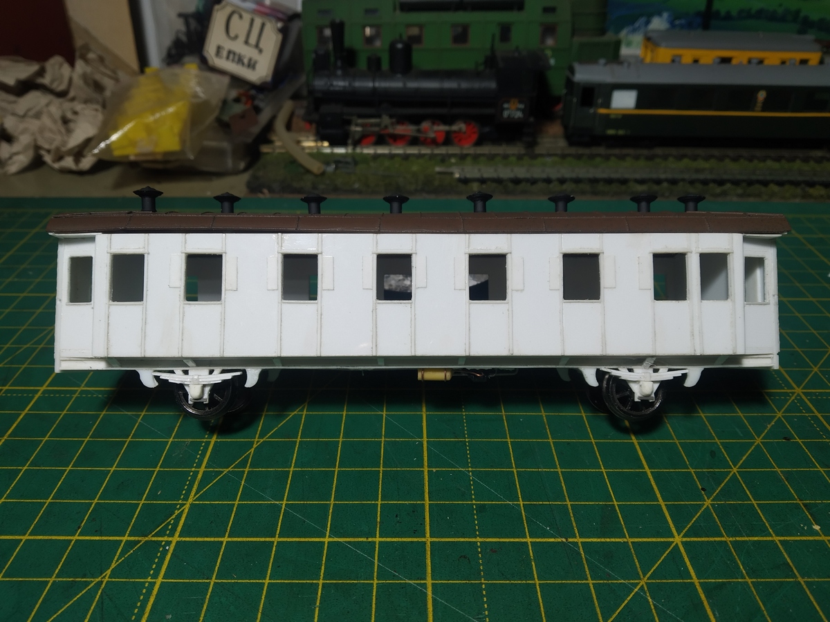

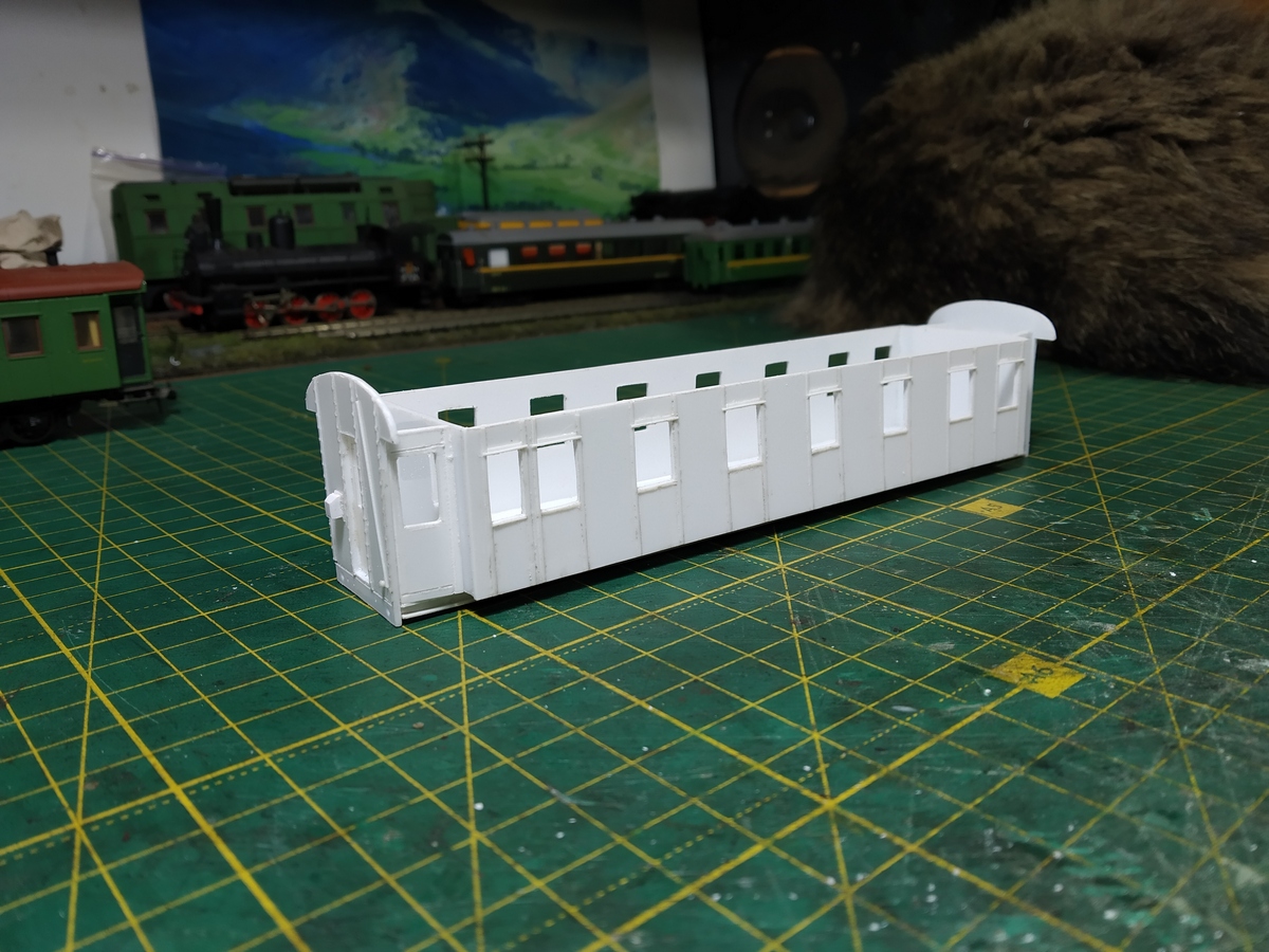

Підвагонка.
І намітив початок роботи з підвіскою.

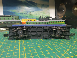

Повідомлень: 3411

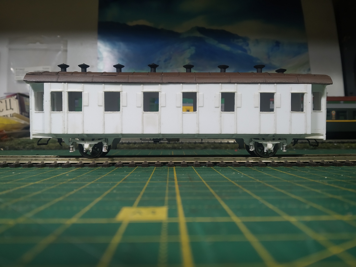

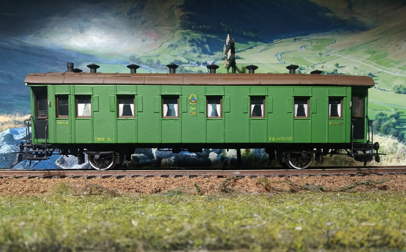

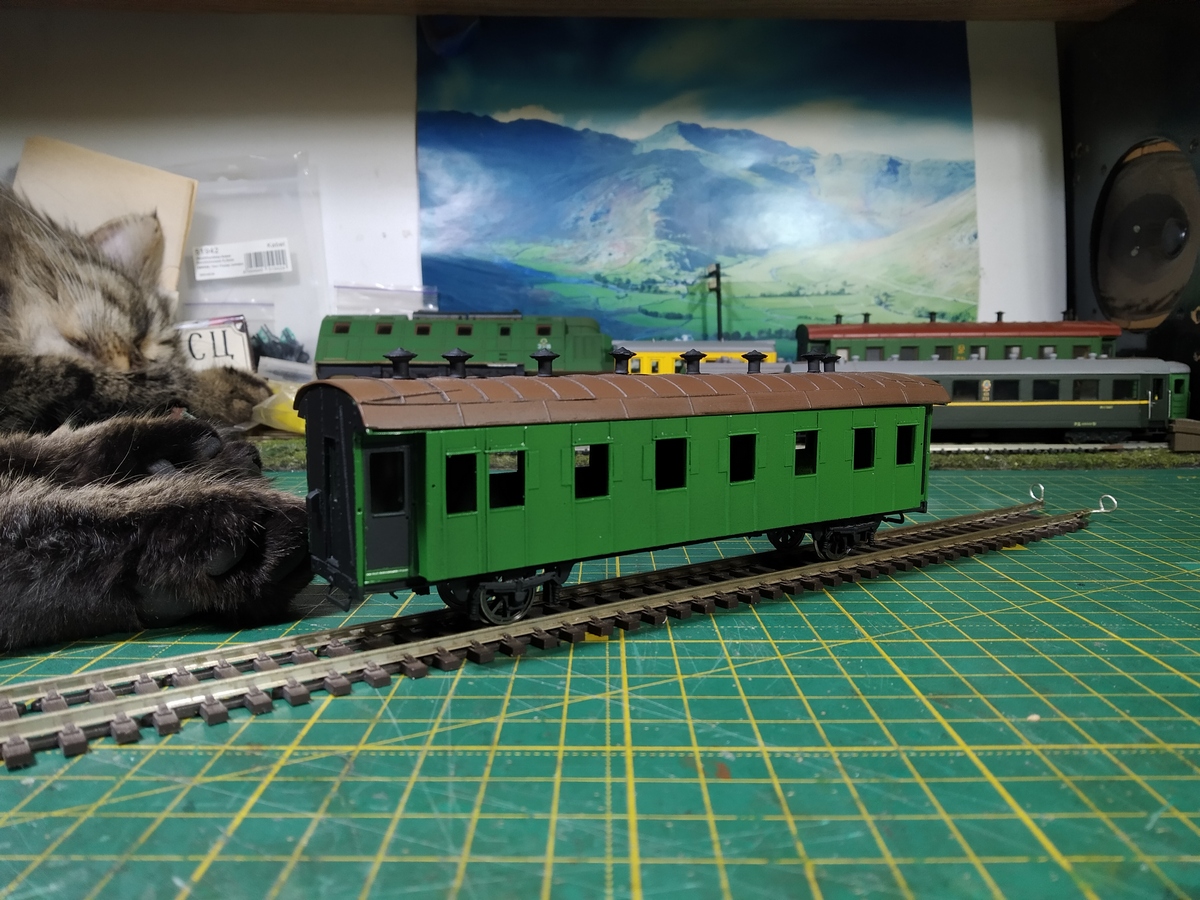

Підвіска без фарби.

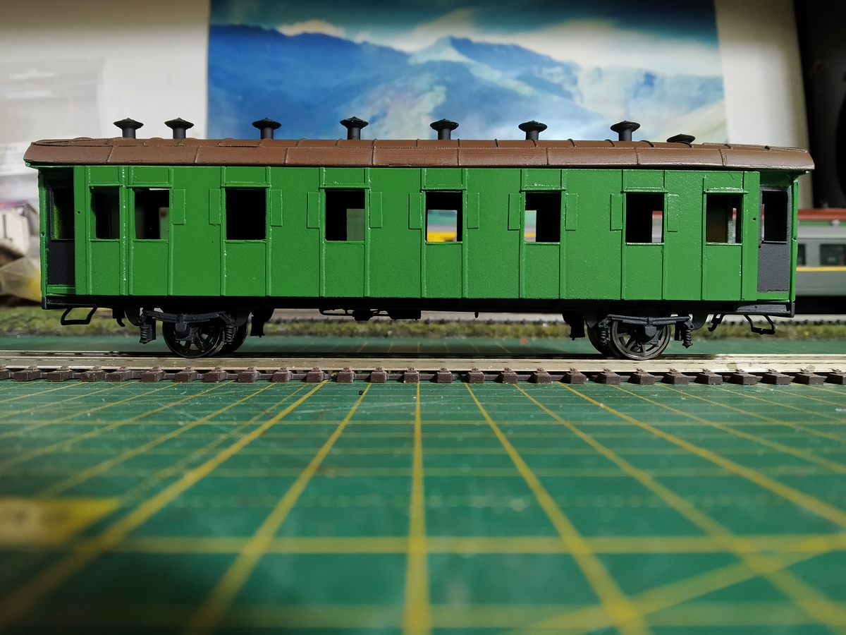

Пофарбована.
Підвагонка.
Загальний стан на сьогодні.

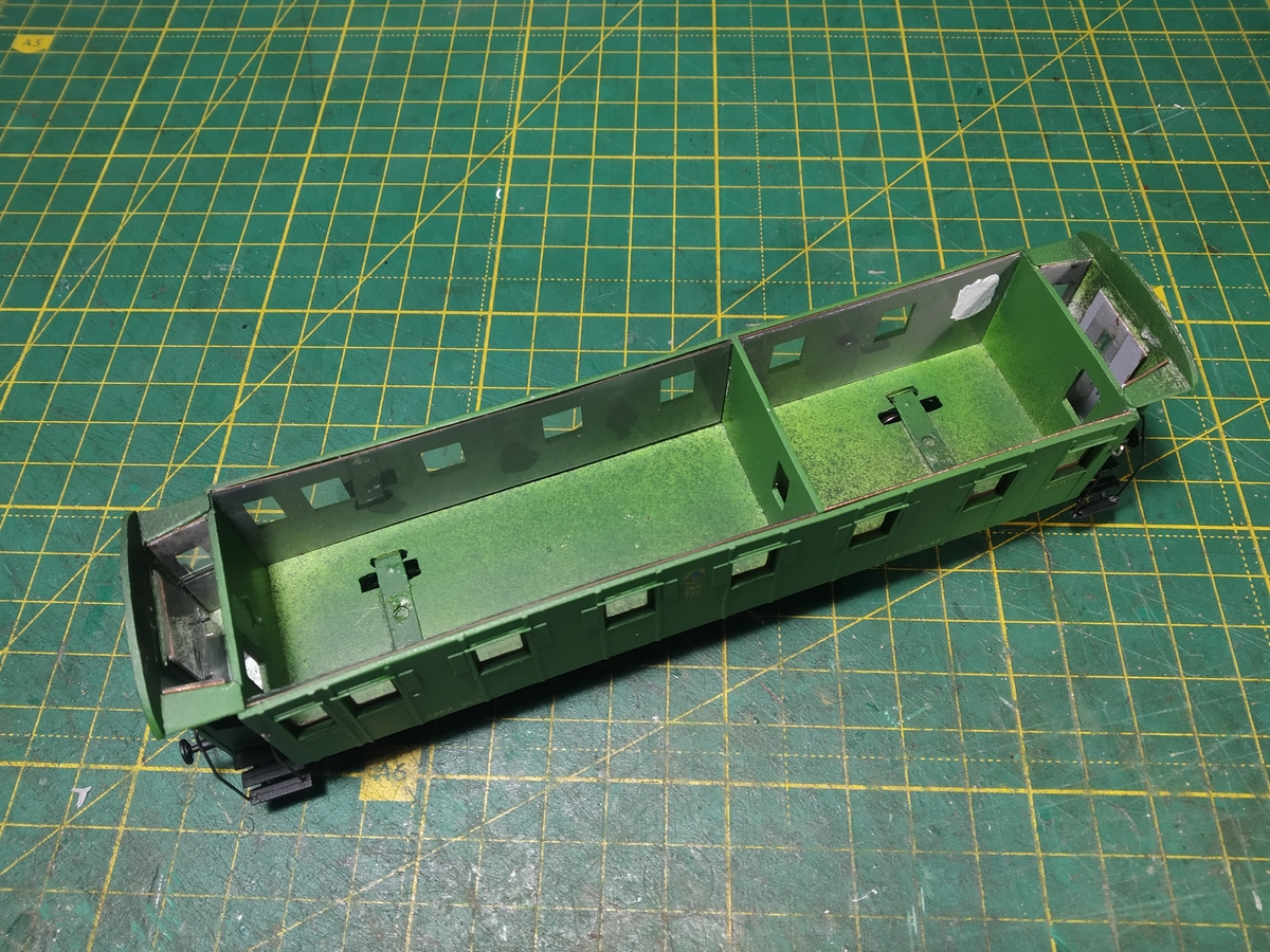

Салон ще не робив тому, що наразі невідоме кінцеве призначення - звичайний вагон у мене або штабний дивізіону бепо у товариша.
Звіт дуже попередній. Фінальні фото и відео будуть на макеті. Колись... :roll:
