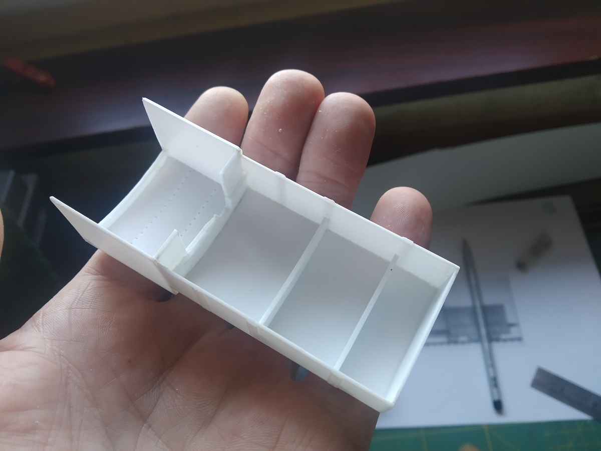

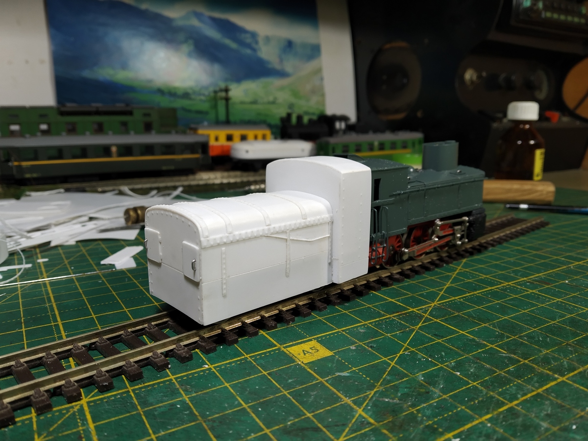

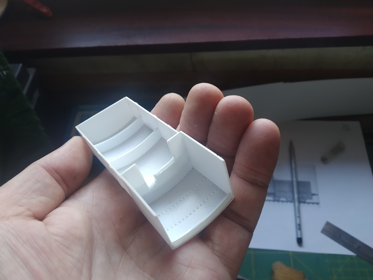

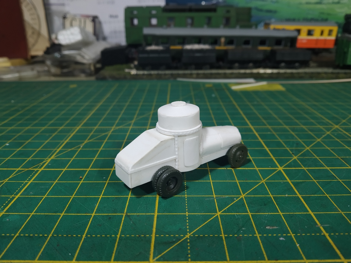

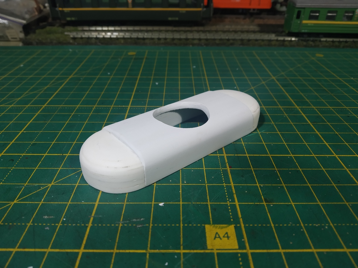

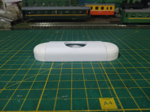

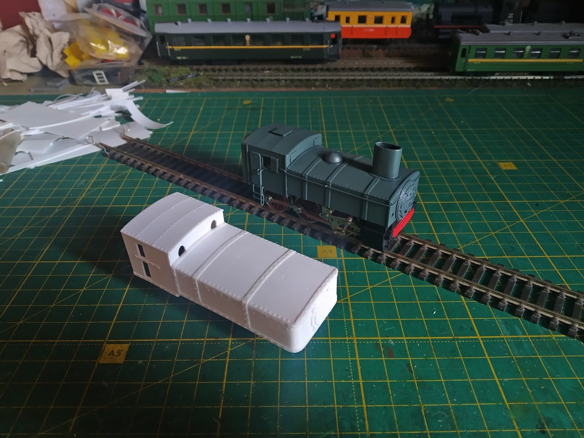

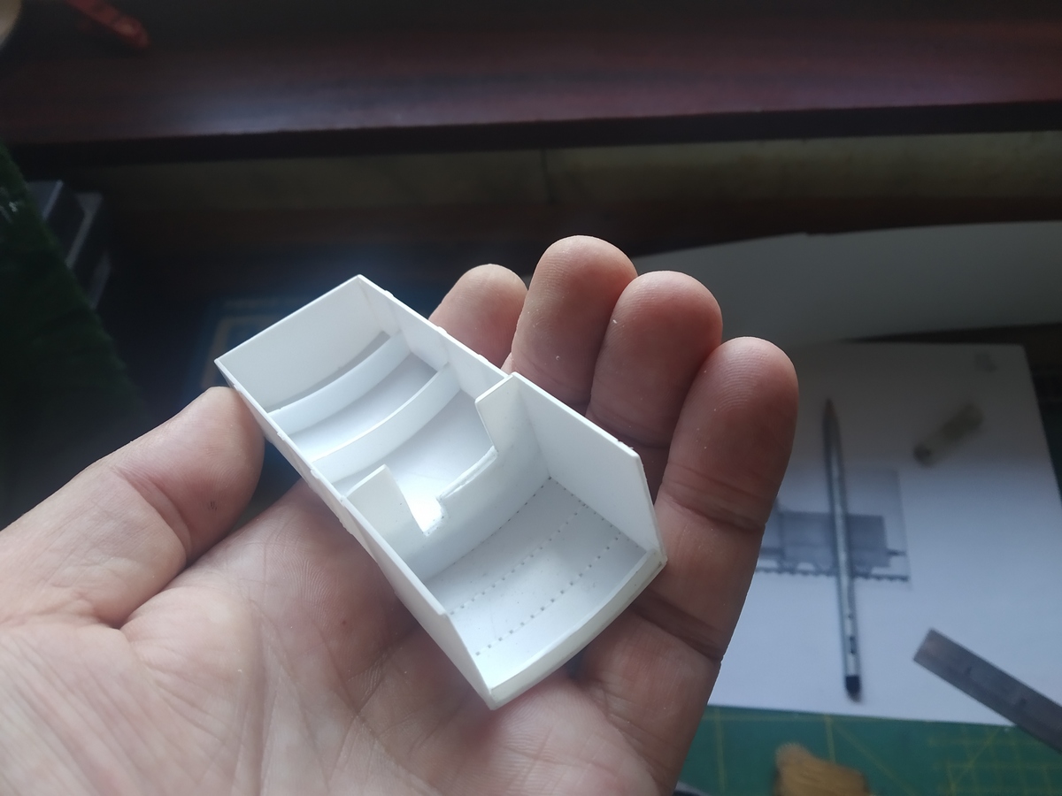

Кожний раз під великим враженням від того, як з листового полістиролу Санич робить геометрично непрості форми...

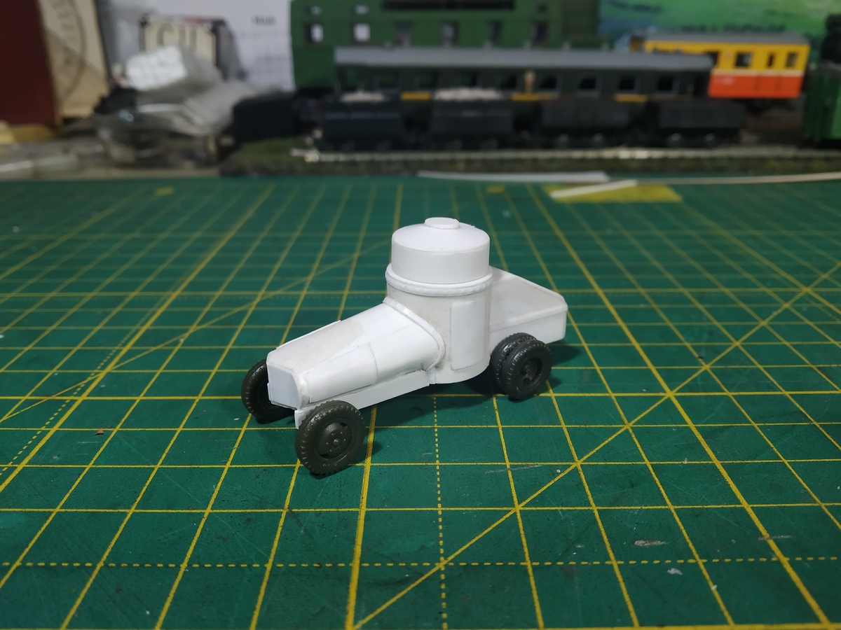

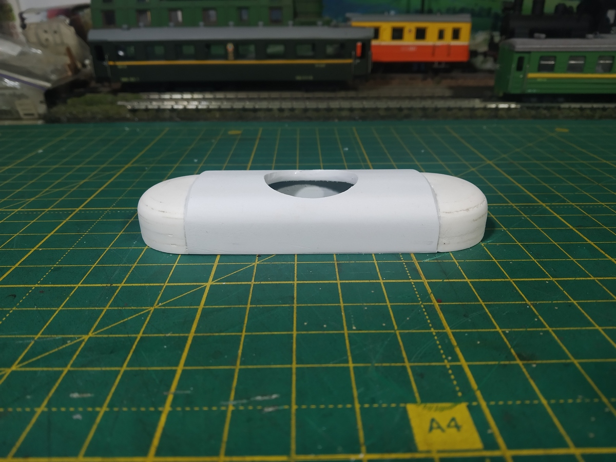

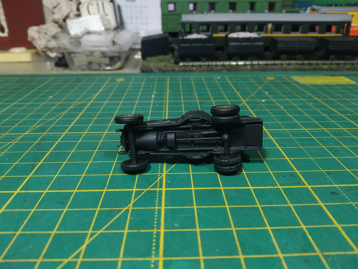

Fiat-Terni Tripoli
Завершено. Поїхав до місця базування.

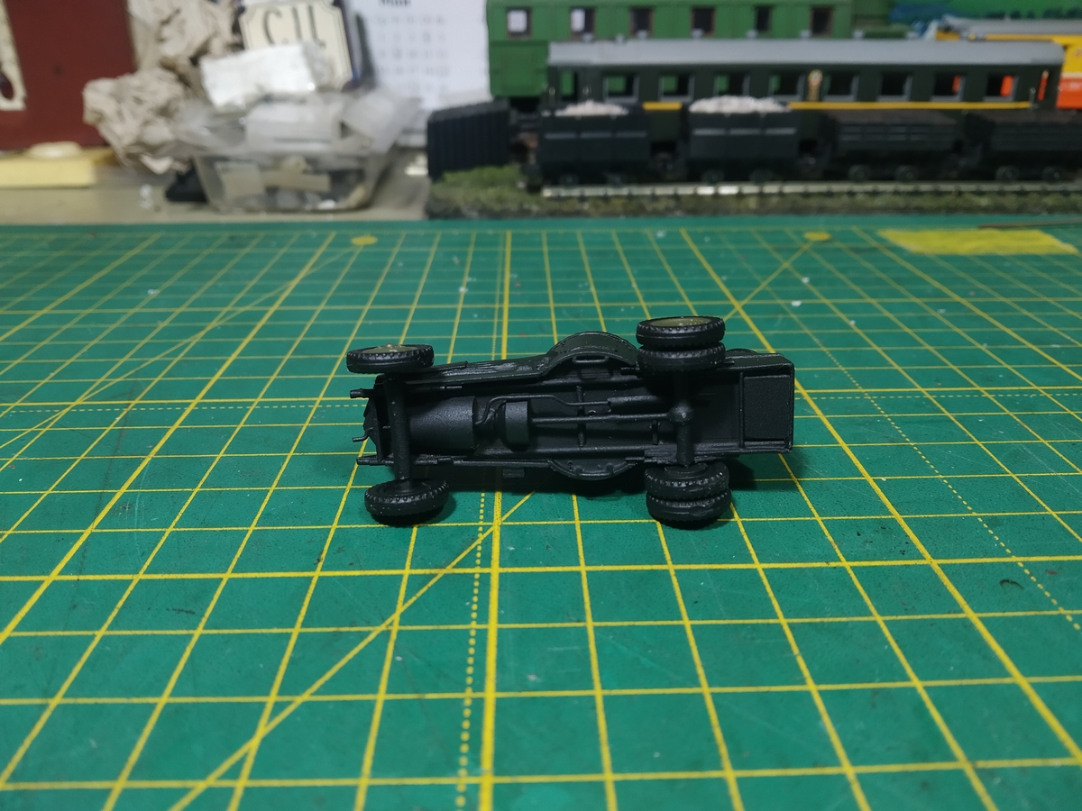

Знизу теж щось маємо.

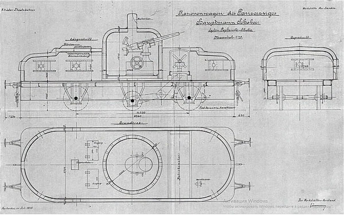

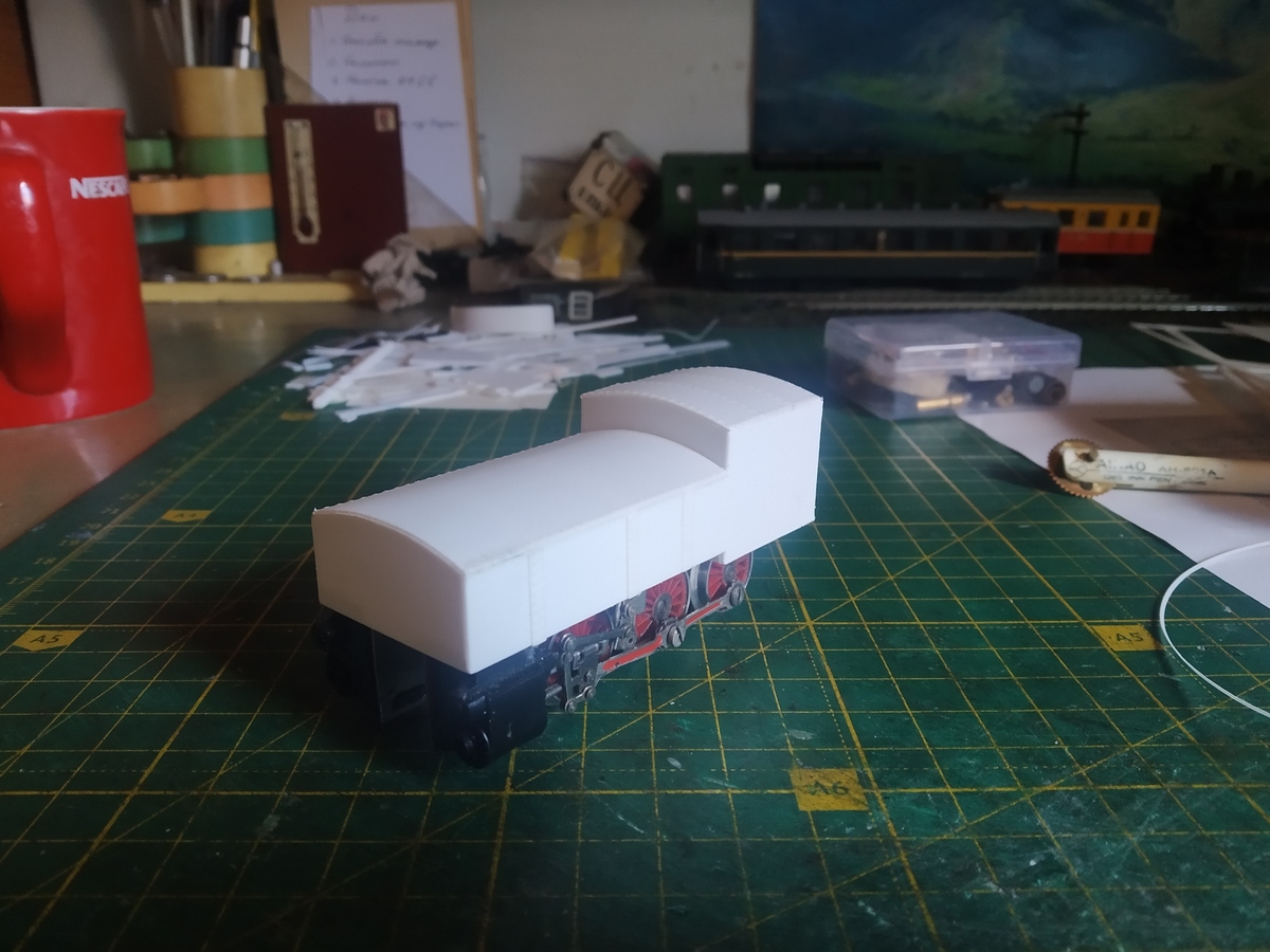

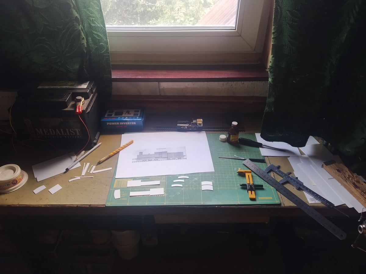

Взагалі, окрім стімпанку, треба зробити ще один піхотний броневагон і паровоз з такого бепо.
Крім цього фото маю ще аж дві, де можна якось вгледіти паровоз.

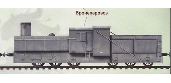

Ще є такий малюнок.
Інформації, як видно, валом... :roll:

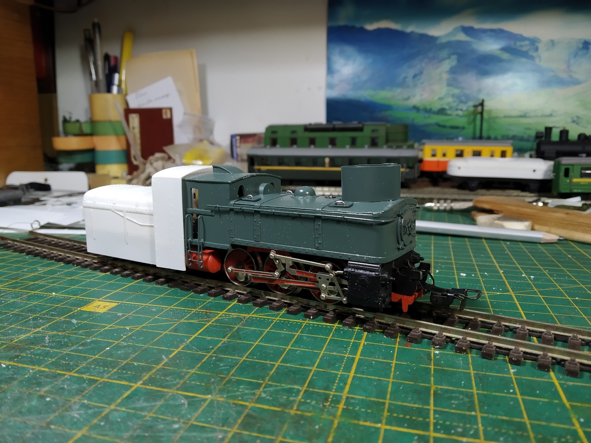

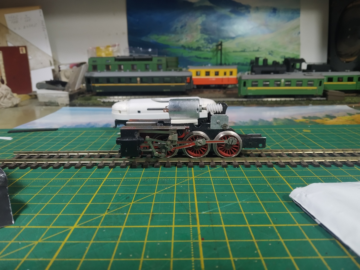

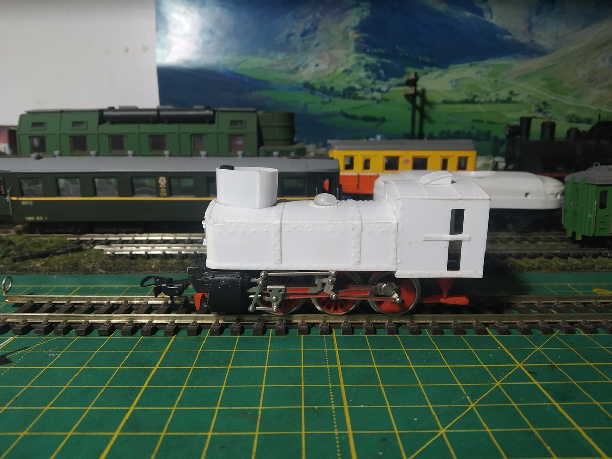

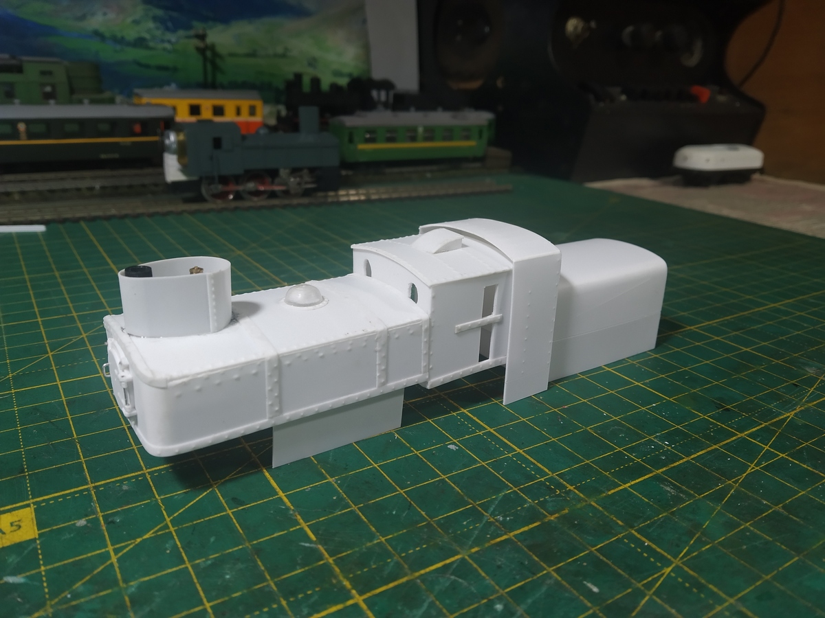

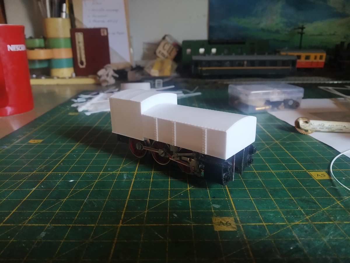

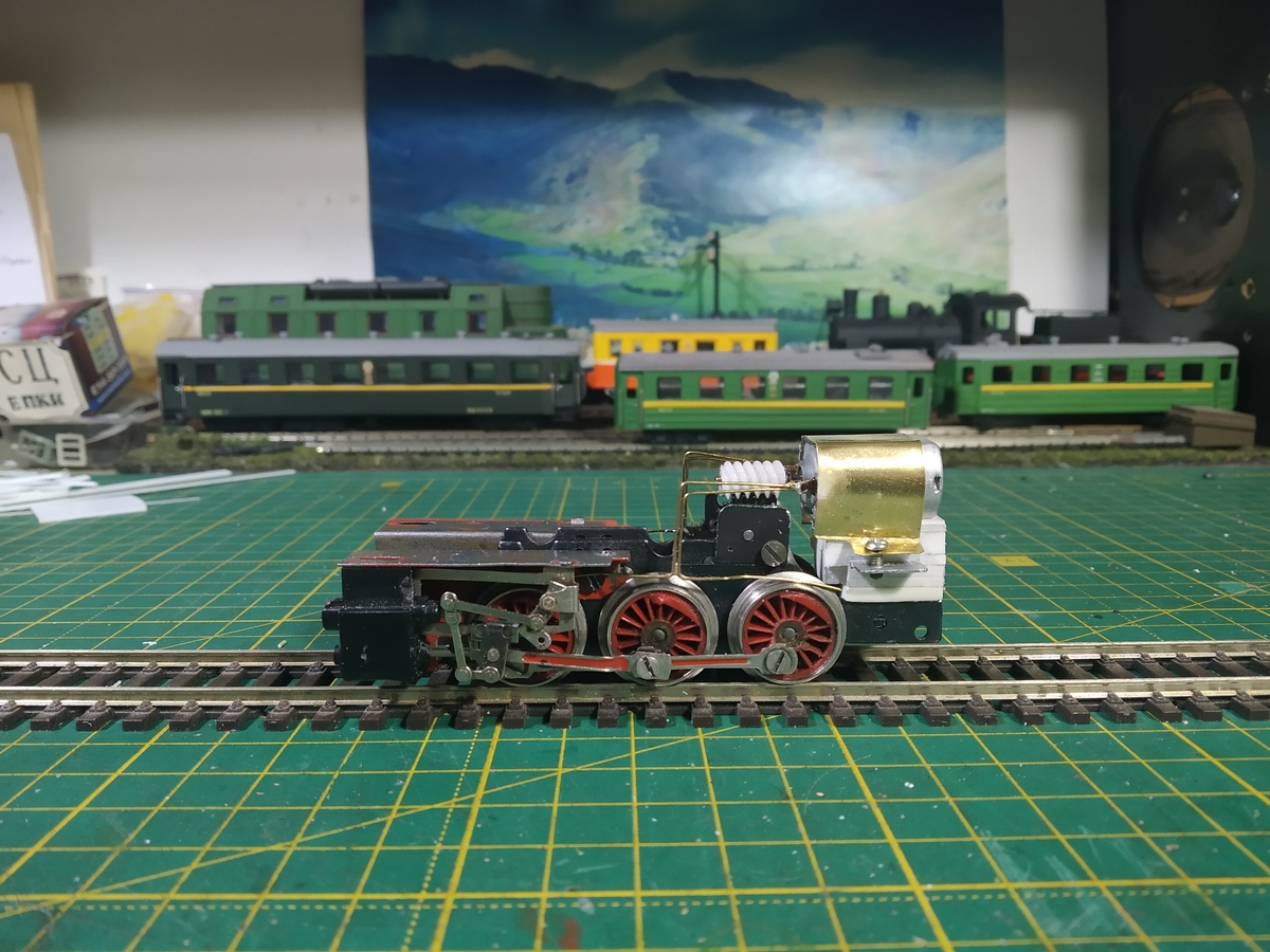

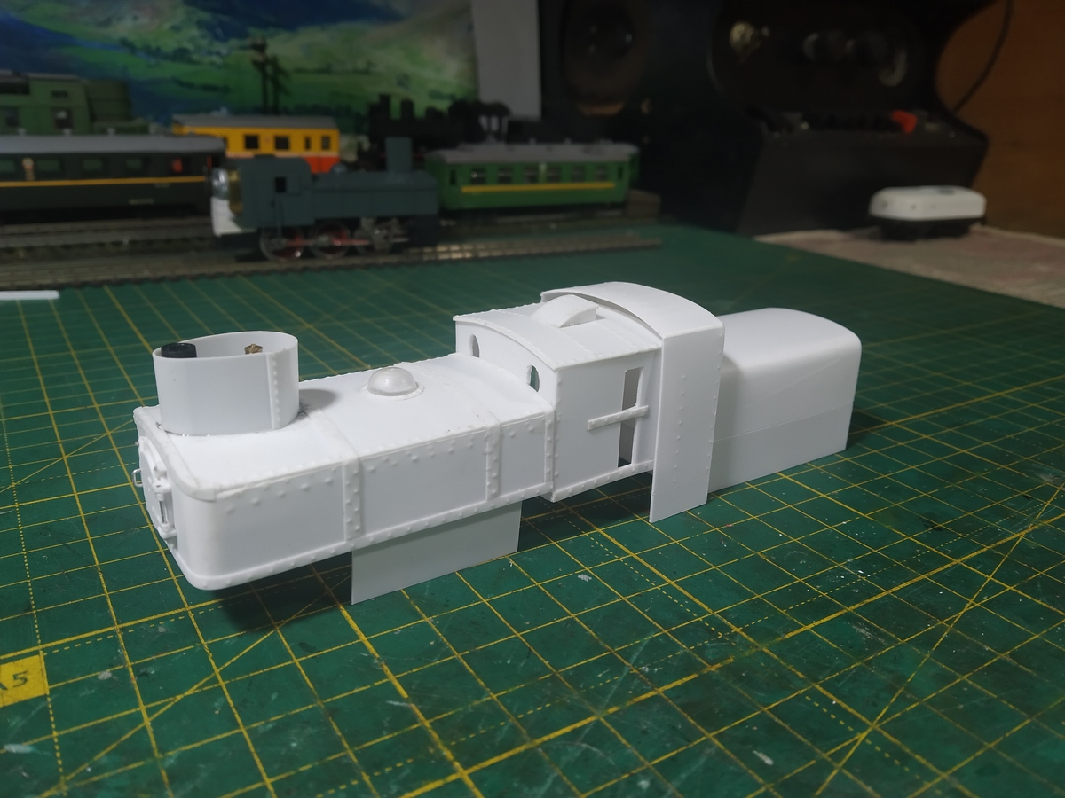

Паровоз буде з відкритим ПРМ. Маю всього одне фото з таким варіантом, але цього достатньо, щоб прийняти таке рішення. Модель буде виглядати більш цікавою, а в заначці вже давно сумувала ходовка, презентована Стінкою. Трохи некомплект, але краще, ніж щось невідоме за бронею.

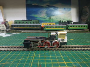

Розпочав круто і все воно шустро бігало.
Але провтикав, що така компоновка не влазить в габарити котла.
Переробив.
Роликовий стенд повинен приїхати на протязі тижня, а поки вибачаюсь за такі випробування...

Без світла теж можна... 8-)
Ще й, начеб-то, щось виходить... :roll:

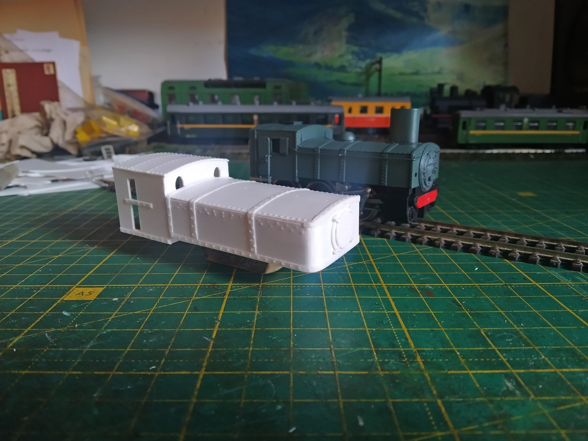

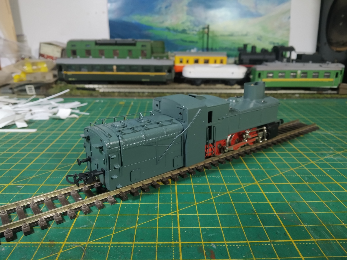

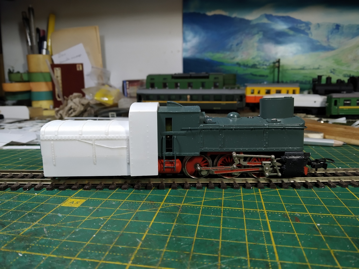

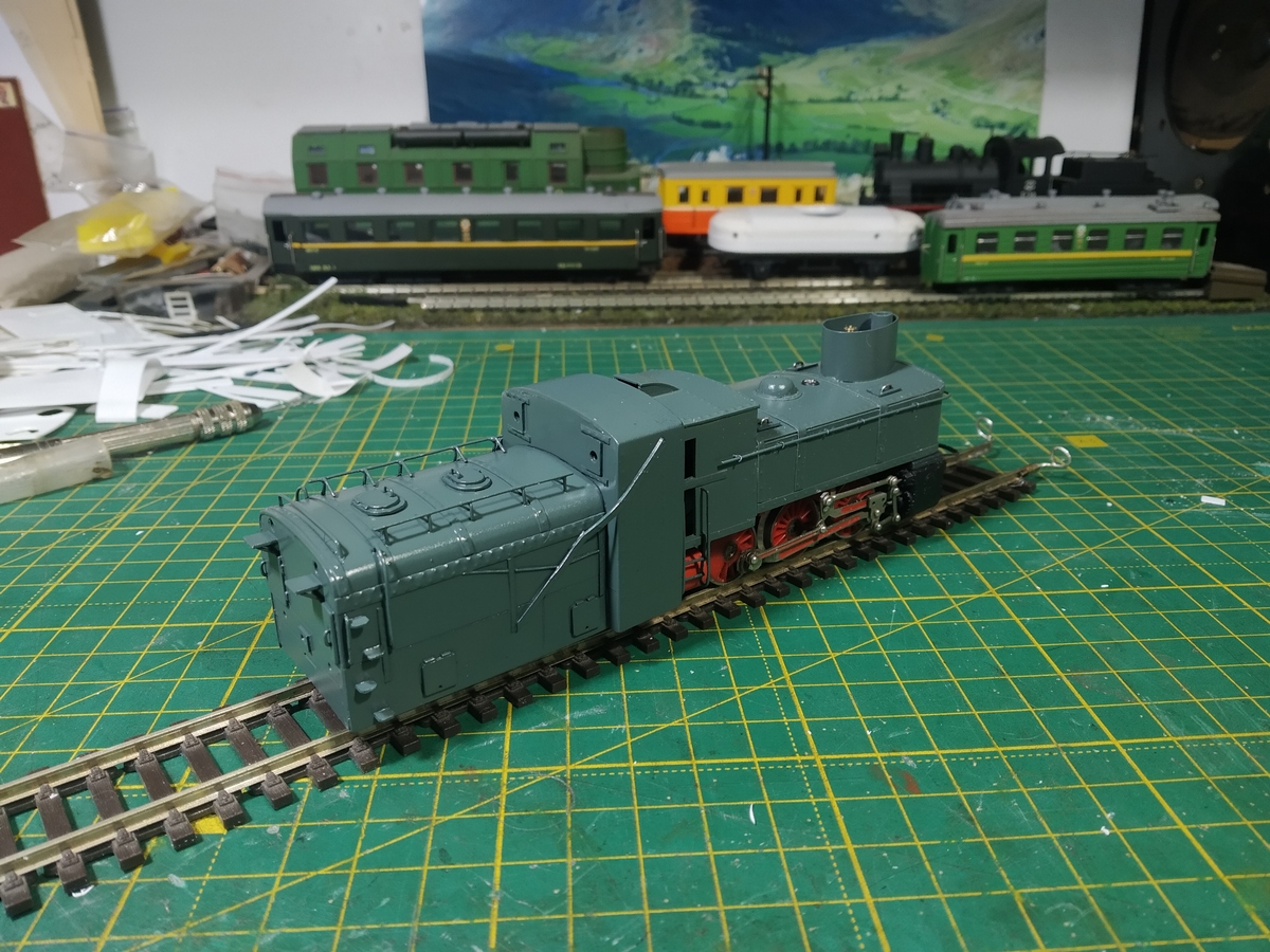

Надійшла нова інформація і з'ясувалося, що це щось якось не дуже схоже на прототип.
Дію за принципом, задекларованим в моєму підписі.

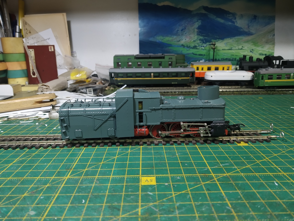

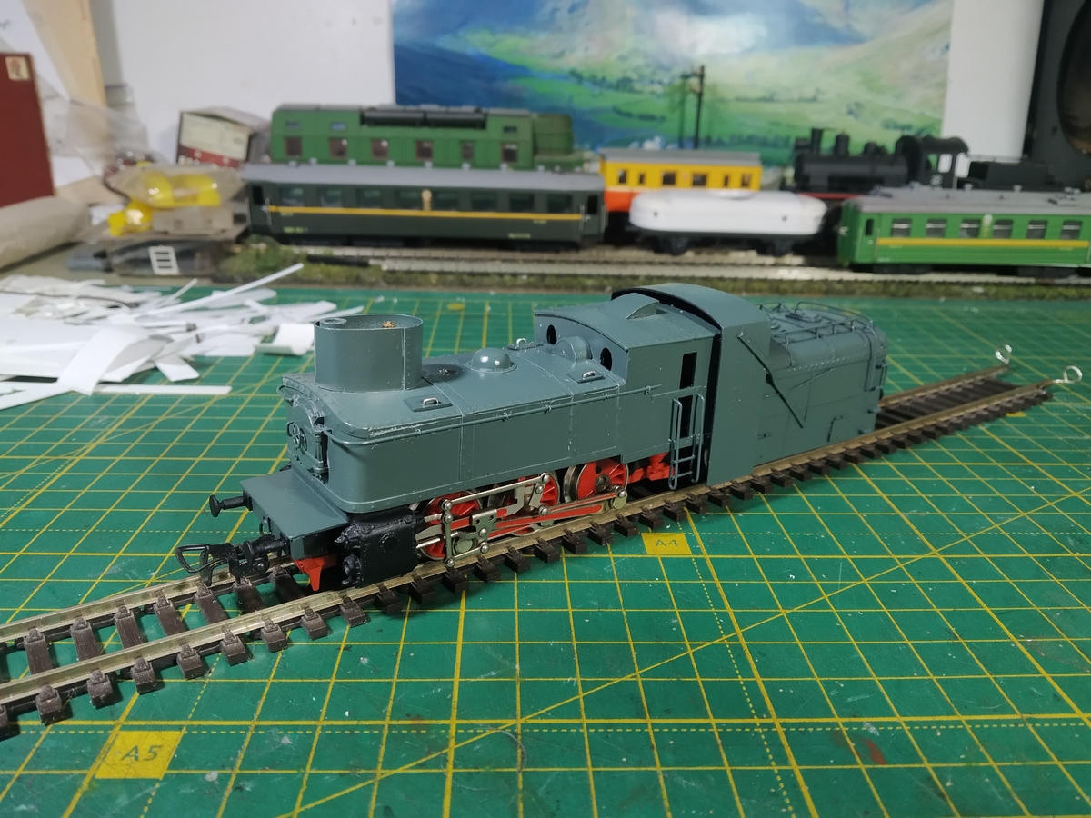

На сьогодні.

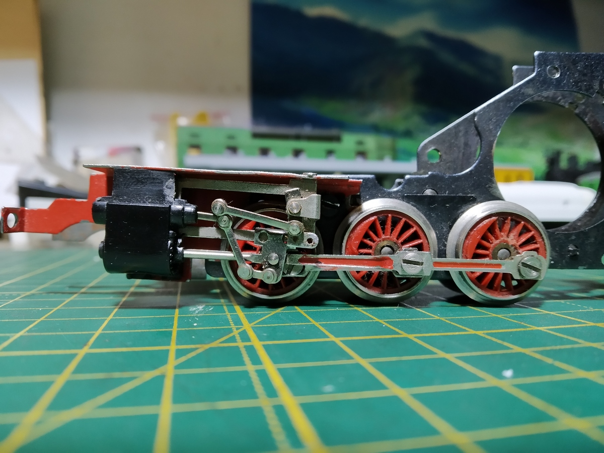

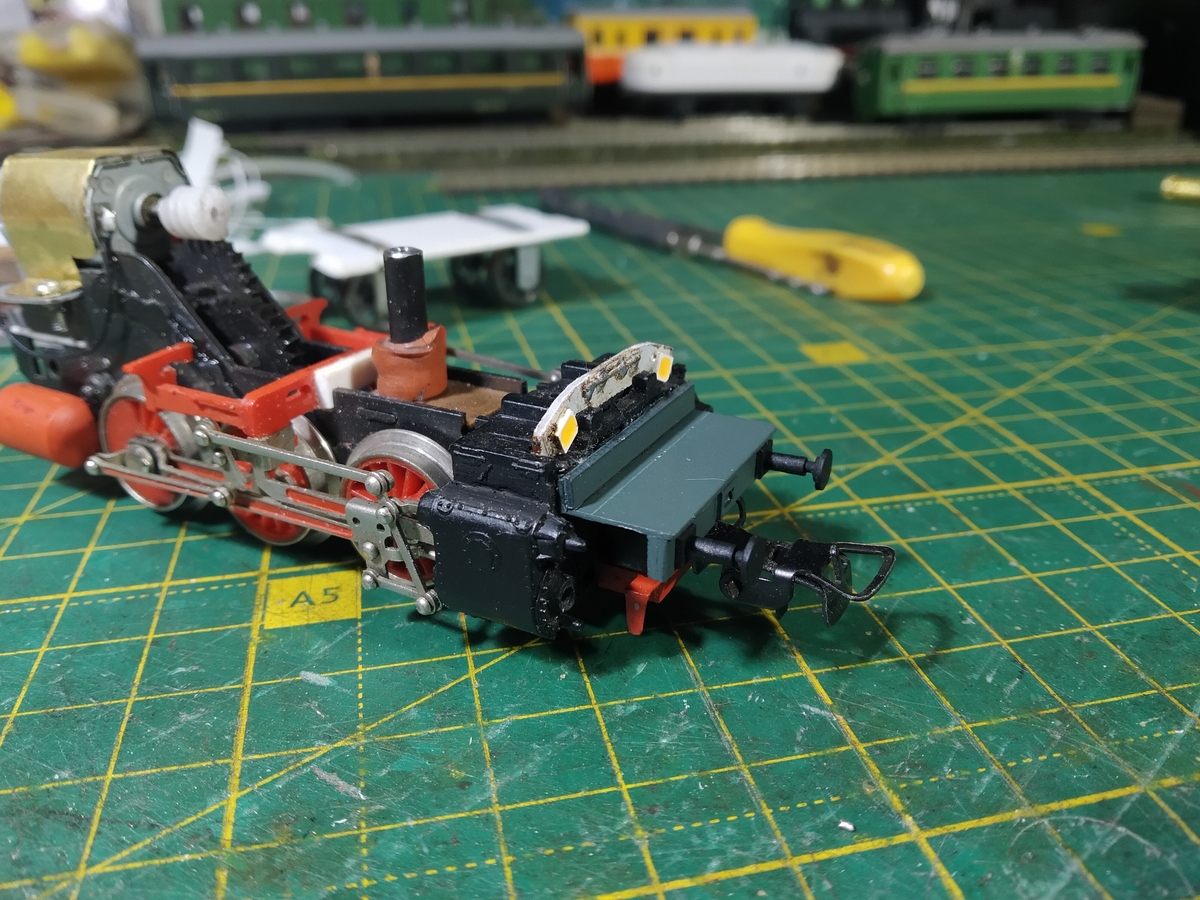

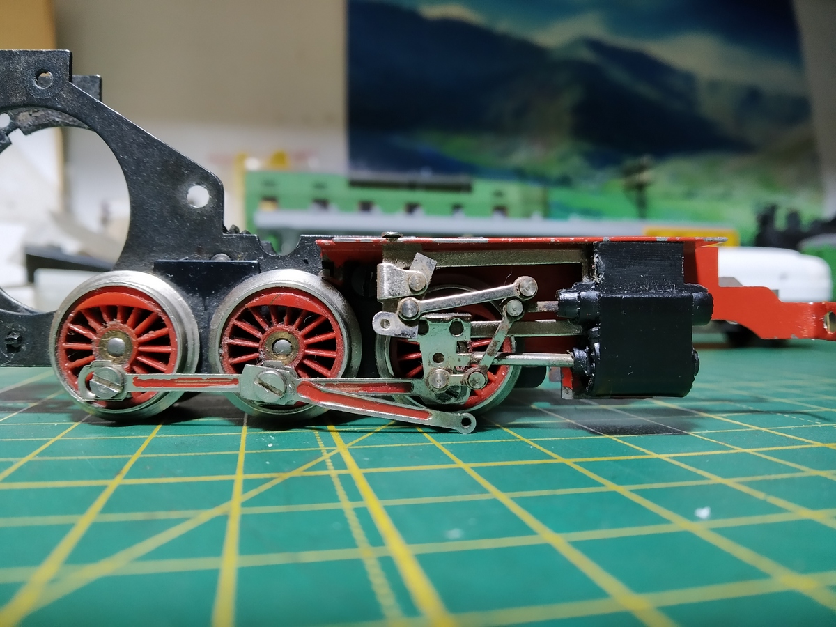

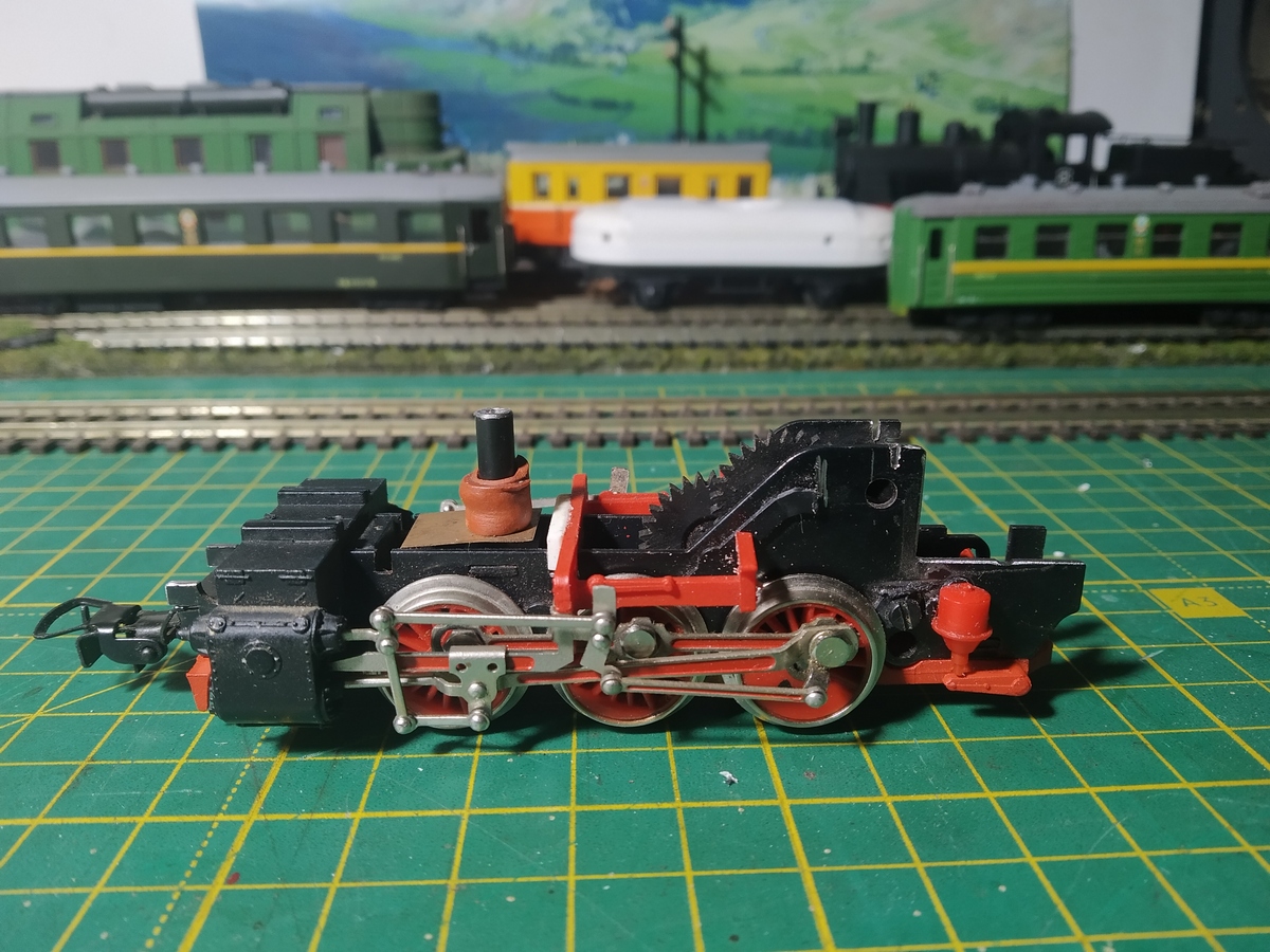

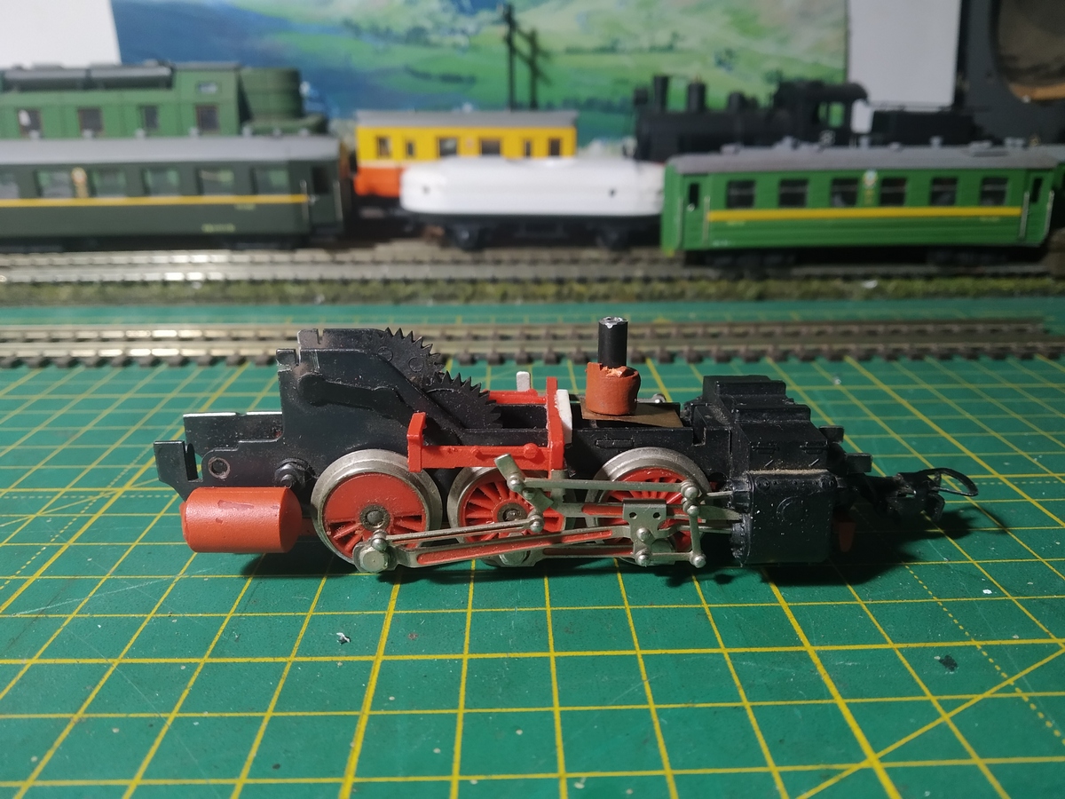

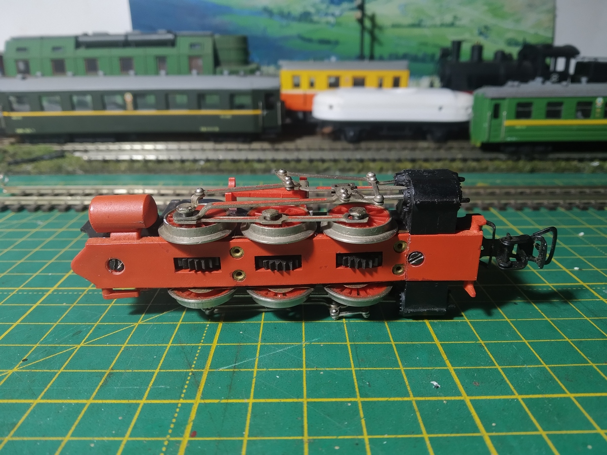

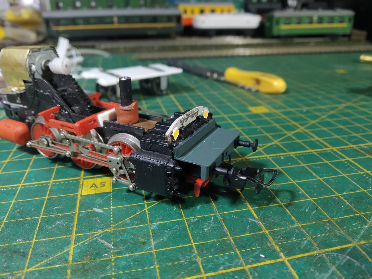

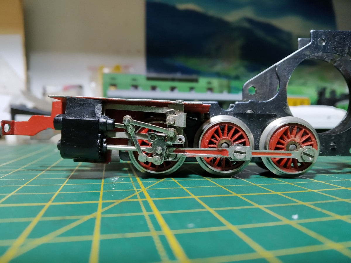

Під нову версію створена і нова ходовка. Донором був славетний BR55 Piko Old.
Вважаю, тут все зрозуміло і особливості роботи не потребують пояснень.
На жаль, з технічних причин, не встиг встановити двигун.
З тих самих причин відео вийшло трохи таємничім... 8-)

Повідомлень: 6392
Has thanked: 1595 times
Been thanked: 3518 times
Re: Бронепоезда
Щось мене терзають сумніви що ролікі стенду використано корректно. :?
Повідомлень: 3411
Has thanked: 2230 times
Been thanked: 4406 times
Re: Бронепоезда
Так, некоректно.
Якщо встановити коректно, то не хоче їхати, поки не прижмеш.
І взагалі, ця хрінота, поки що, більше дратує, ніж допомогає... :cry:
Але треба сказати чесно, що и налаштуванням не займався зовсім. То, мабуть, вона мені так и потрібна... :roll:

Re: Бронепоезда
Блищить.. Матом буде трохи пізніше.
Але, якщо хтось хоче висловитися, то можна і зараз... :roll:

Повідомлення Aem »
круто! А якої країни це бронепотяг?
Повідомлень: 3411
Re: Бронепоезда
Австро-Угорщина, 1915 р. Це бронепоїзд Шобера, побудований 1914 року. Спочатку мав інший паровоз, виглядав так.
Поліпшена версія PZ Schober була побудована навесні 1915 року і була перейменована на PZ XI в 1916 році.

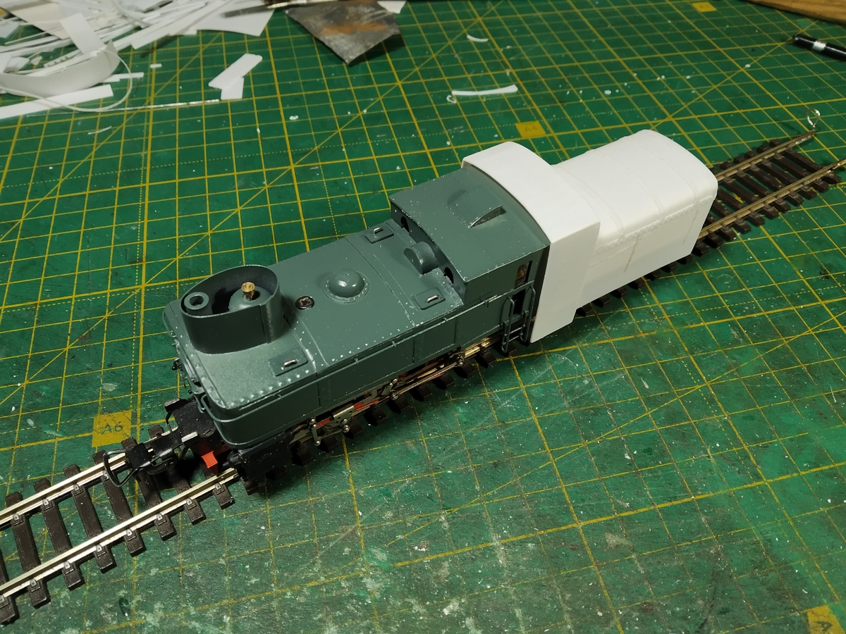

І пара фото з останніми вечірніми оновленнями.
Повідомлень: 3411
Re: Бронепоезда

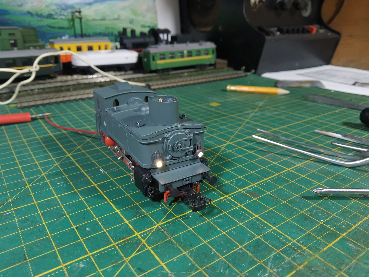

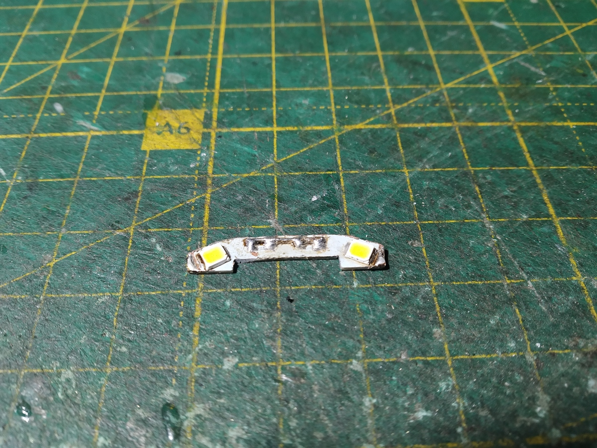

Світло поки що тільки спереду.
По світлодіодам все зрозуміло. Про виготовлення корпусів буферних ліхтарів можу розповісти при особистій зустрічі і виключно в чоловічій компанії...

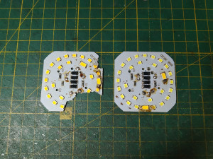

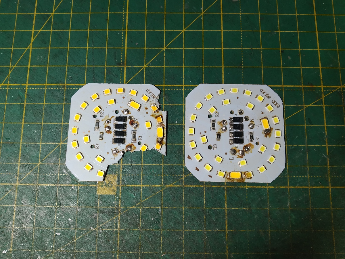

Доволі ловко вийшла плата освітлення зі старої лампи.. :roll:
Повідомлень: 593
Has thanked: 1248 times
Been thanked: 447 times
Re: Бронепоезда
Юріє Олександровичу, дуже складна плата освітлення виходить?
Повідомлень: 431
Has thanked: 952 times
Been thanked: 1388 times
Re: Бронепоезда
Повідомлення Aem »
а ви ставите конденсатори на ліхтарі? У мене без конденсаторів двигун зворотну індукцію на непрацюючі світлодіоди гнав і вони мерехтіли
