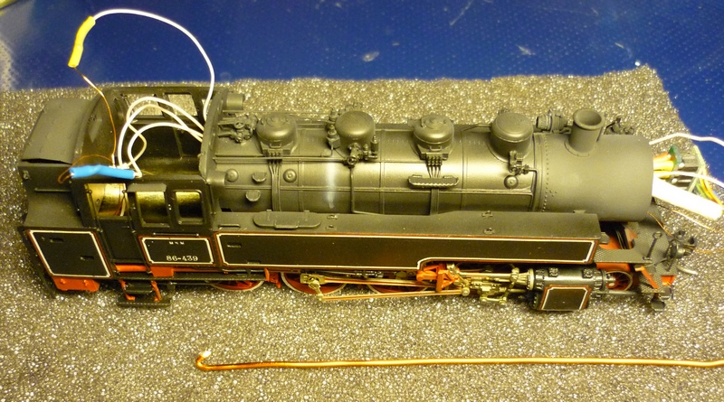

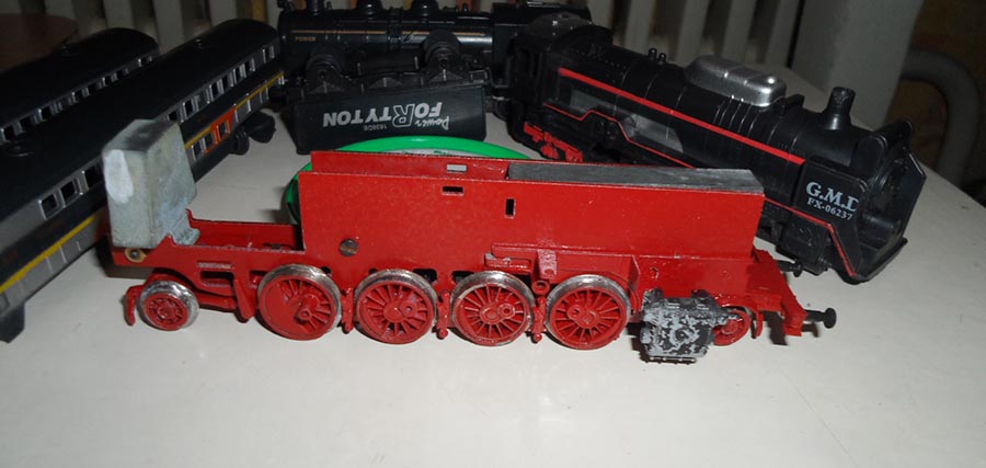

Попиленная рама глубоко потрясла... :shock: Этож как надо было стараться?
Возможно оно и не видно будет(шестеренки,колеса),но сам факт.По поводу идейных
надписей тут на любителя.Встречал в сети фото танк паровоза BR75.5 в цветах,флагах
и надписях. :roll:
Re: BR 86 реинкарнация
Вырезалось на станке с чпу типа надфиль.

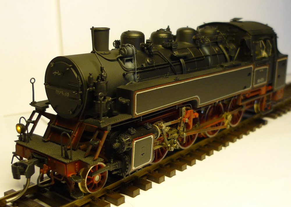

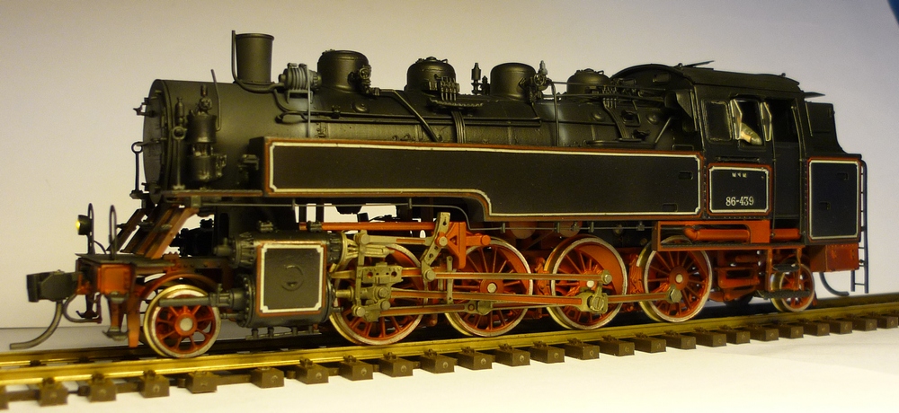

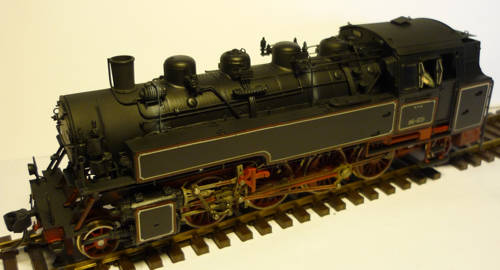

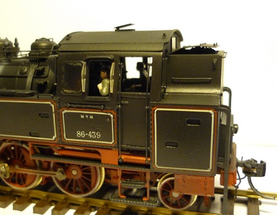

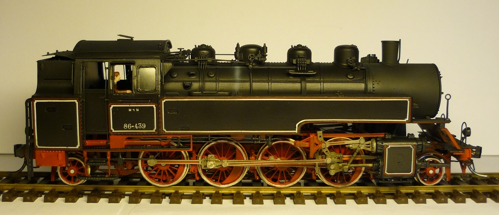

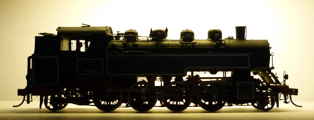

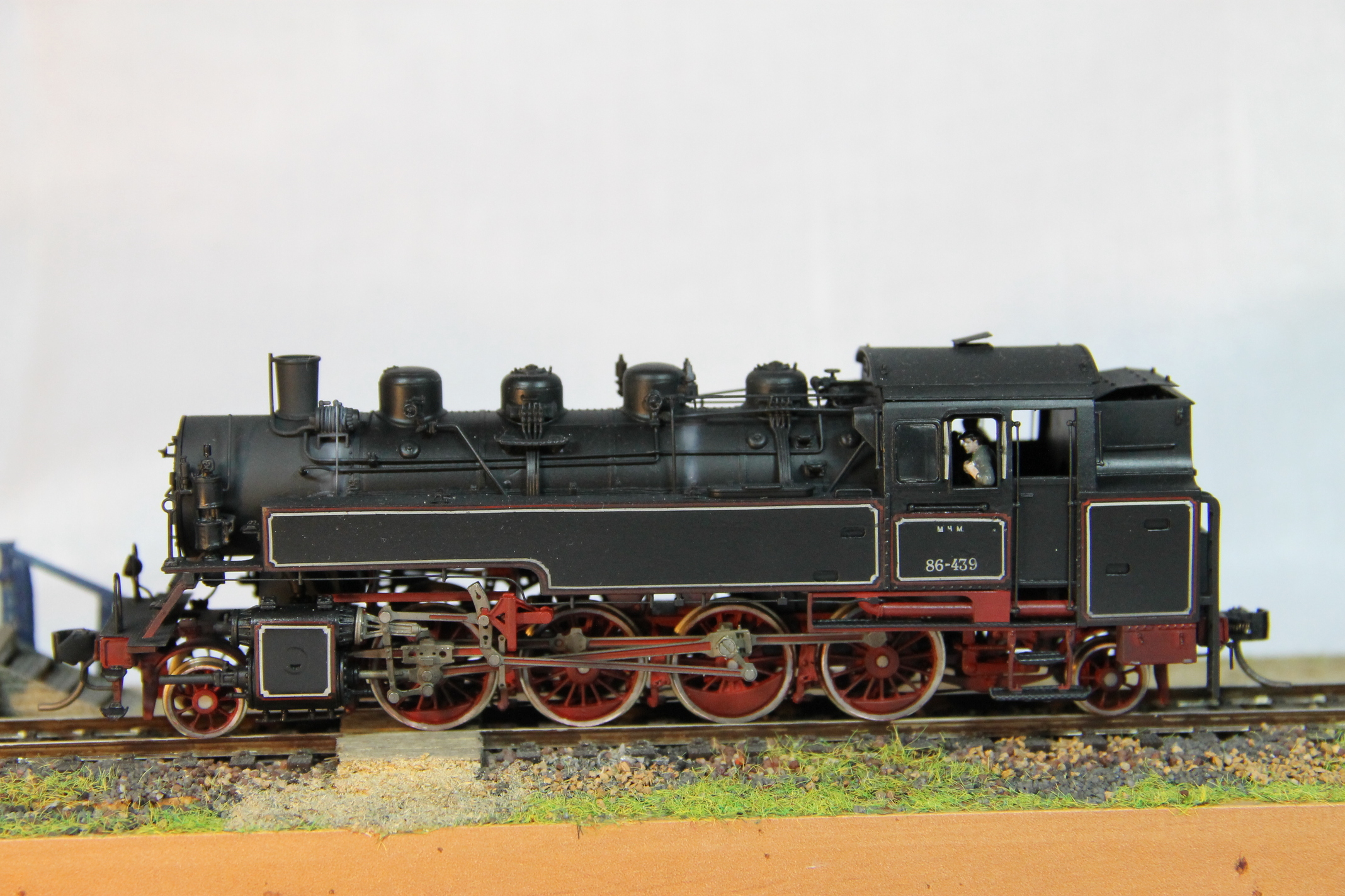

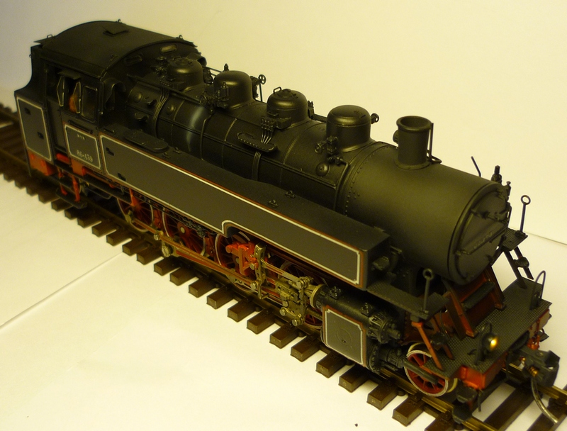

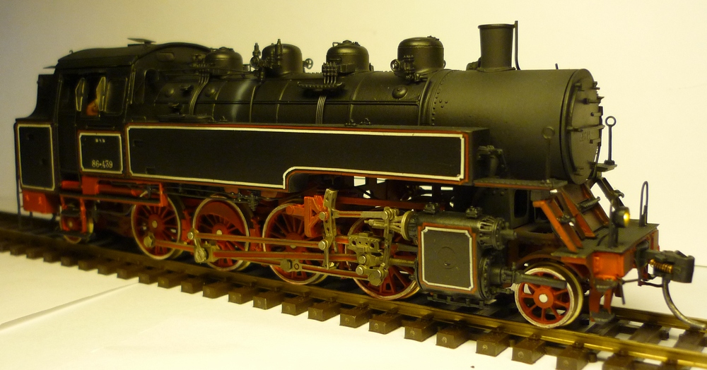

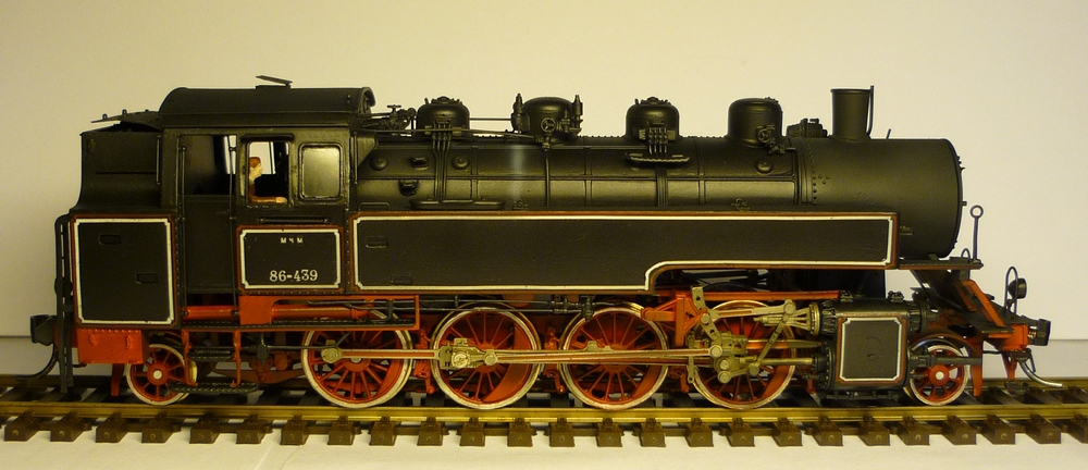

Ну в общем определился я с моделью. Вариант будет такой как на фотках ниже. Автор модели мне лично не известен, но сделано на совесть и очень круто и дотошно, а потому будет прототипом) Надеюсь он не будет против.

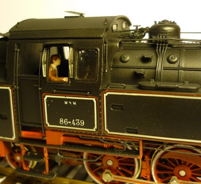

Вопрос к знатокам туду ду ду) Как делаются полосы? в добавок двухцветные?
Has thanked: 424 times
T-1000 писав:Вопрос к знатокам туду ду ду) Как делаются полосы? в добавок двухцветные?
Рейсфедером. Только долго тренироваться :|
Можно нарезать узких полосок из каких-нибудь декалей. Если нет подходящих, надуть самому аэром на декальную бумагу.
Попробоуемс)) Або запорю, або рожу цацку.

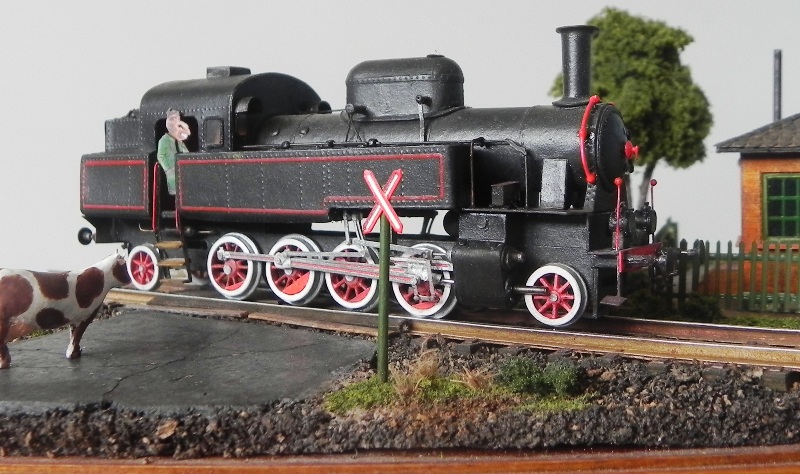

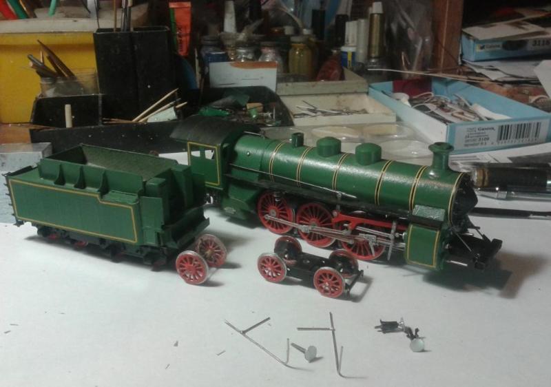

Свои картонные поезда «расписывал» рейсфедером, краска - акрил. Не скажу, что доволен результатом – линии толстоваты, закругления кривоваты, практики маловато. После ножичка и линейки рейсфедер находится на одном из последних мест.

Андрей писав:Свои картонные поезда «расписывал» рейсфедером, краска - акрил.
Вполне приличный результат.Лично мне нравится.Ничего что толсто,зато ровно,красиво и
заметно издалека. :roll:

Андрей писав:Свои картонные поезда «расписывал» рейсфедером, краска - акрил. Не скажу, что доволен результатом – линии толстоваты, закругления кривоваты, практики маловато. После ножичка и линейки рейсфедер находится на одном из последних мест.
Андрей, отлично получилось (на мой взгляд).

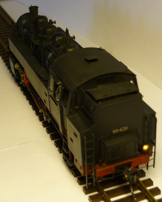

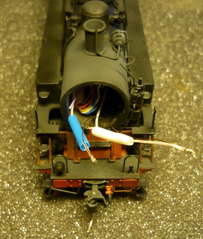

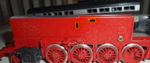

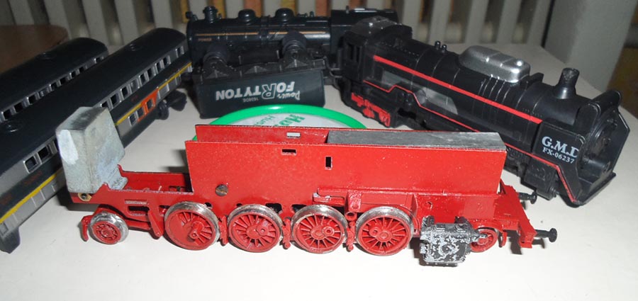

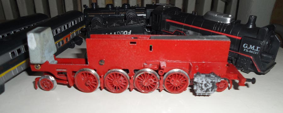

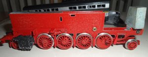

Рама после покраски, в последний момент решил внести коррективы в плане двигателя. Переставить его положение и выделить больше места под электронику. Пока этого не делал сфоткал. Пока фоткал вокруг локомотива на кидалось куча всякого отданного на растерзание)))
Повідомлень: 6349
Has thanked: 1546 times
Been thanked: 3332 times
Покраска уже намного лучше.Видно лапку набил о баллон. :) Работа над рамой видна.И это хорошо. :roll:
Не забудь поменять местами 3ю и 4ю колпары. 8-)

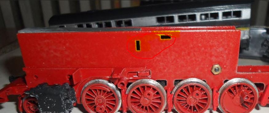

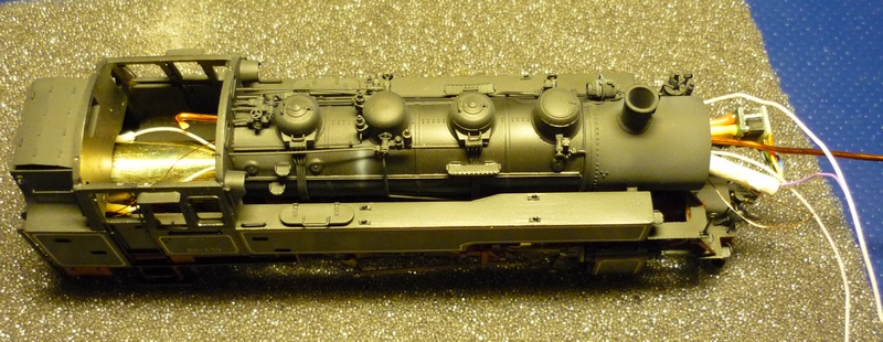

Заметил еще, что у 86го котел ниже чем у остальных, да и вообще он приземистый довольно. Немного он меня удивил своей простотой топки)) Порадовало также и качество пико, чето в нем есть.. хм. из ссср что ли, качество наверно. Колеса еще подлежат обточке, есть дефекты связанные с поеданием ржавчиной. Выемки на местах стояния(
По мере работы над данным паровозом, он мне начинает нравится) захотелось чето из него красивое сваять.
Кстати чуть не угробил, засунул в растворитель)) Вовремя достал, краску старую ни черта ни съело, а вот размягчать начало. Вовремя спохватился. Решил использовать старую краску как грунт и додул такой же) Вот и получилось приемлемо.
И где можно надыбать деталюху, которая вставляется на скрине. Видимо куда то малая утянула(

T-1000 писав:И где можно надыбать деталюху, которая вставляется на скрине.
Ну как где?Выточить новую. 8-)
А как это "Выемки на местах стояния("? :? Такое видел только в детстве,когда "катал" по рельсам
(и не только) без блока питания. :mrgreen:
Видимо стоял на чем то, что ржавело, типа стеллаж метал или пико рельсы. И в местах стояния на двух колесах съело ржавчиной немного реборды и колеса) После снятия ржавчины остались блестящие ямки.
Повідомлень: 6349
T-1000 писав:После снятия ржавчины остались блестящие ямки.
А снятие происходило рашпилем. :mrgreen: Вообще не думаю что ямки как то повлияют на покат. :roll:
)) при прокручивании колеса на глаз 30градусов.
