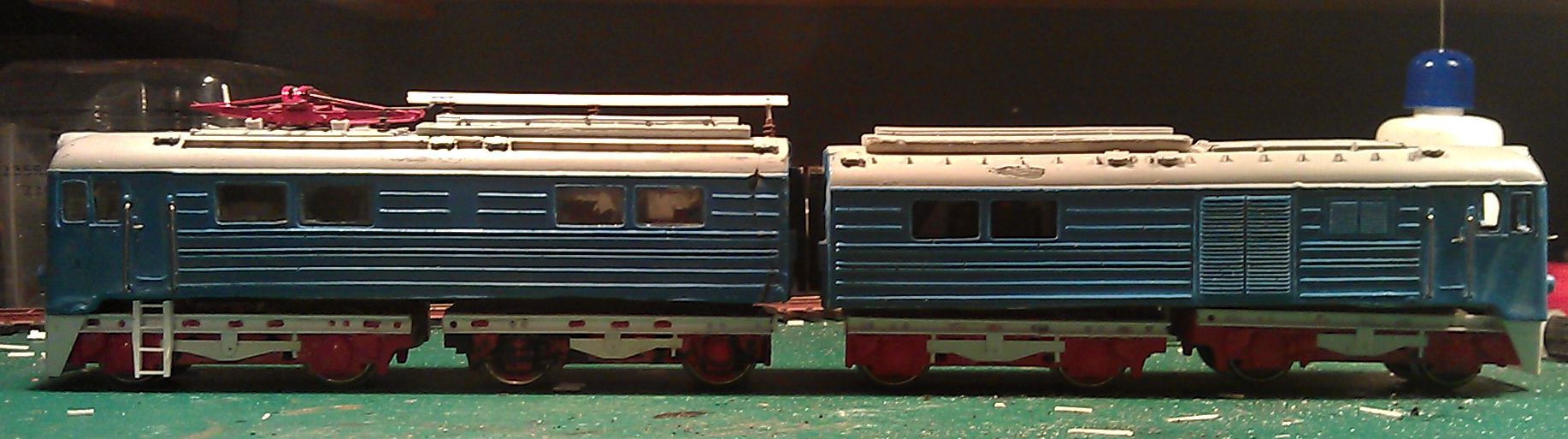

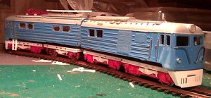

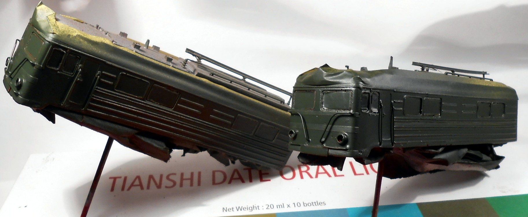

Сегодня продолжил пилёжЬ "вольдемара". 8-) Поработал над тележками и сцепкой.
Общий вид второй головушки.Кривая жуть. :cry:

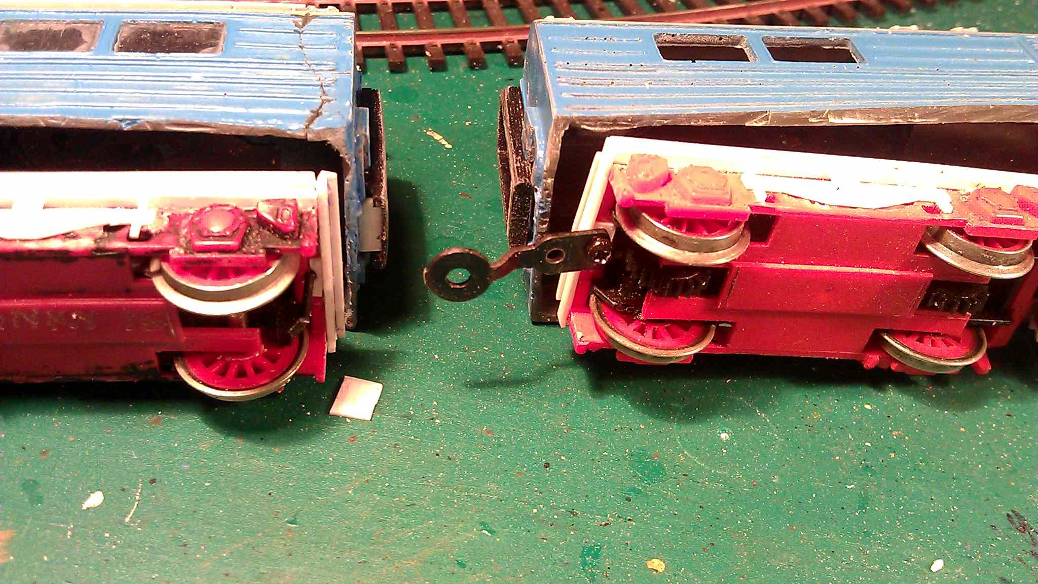

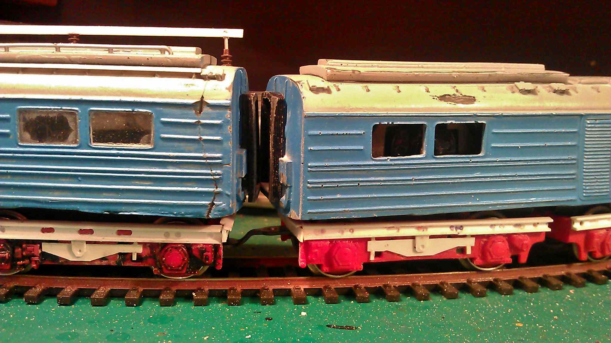

Межсекционный суфле практически впритык в сцепленном состоянии.
Метод сцепления прост и надежен.Шкворень и кольцо.
Развал секций в R2.Думаю не сильно ужасно. :?

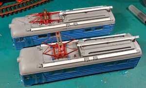

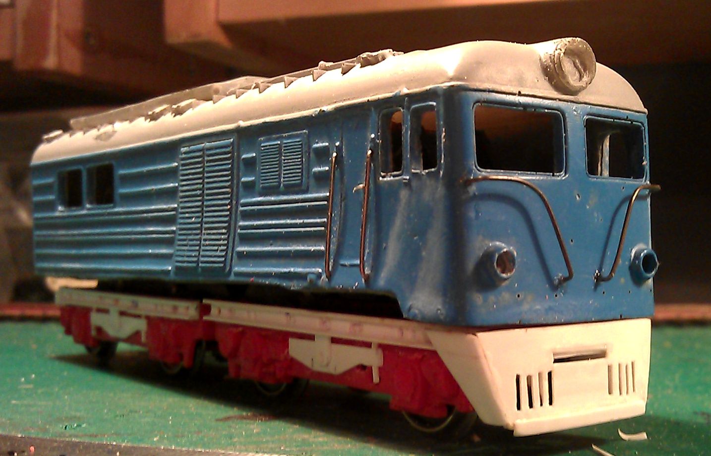

Общий вид на данный момент.

Межсекасное соединение сделано отлично! Подогнал так, как надо! Молодца, камрад!

Титанические усилия по фигурному выпиливанию лобзиком - дают результат :shock: Очень нРАвится детальки из полистирола, лок помалу оживает, хотя руки еще прилаживать и прилаживать :| Удачи в нелегком деле :!:

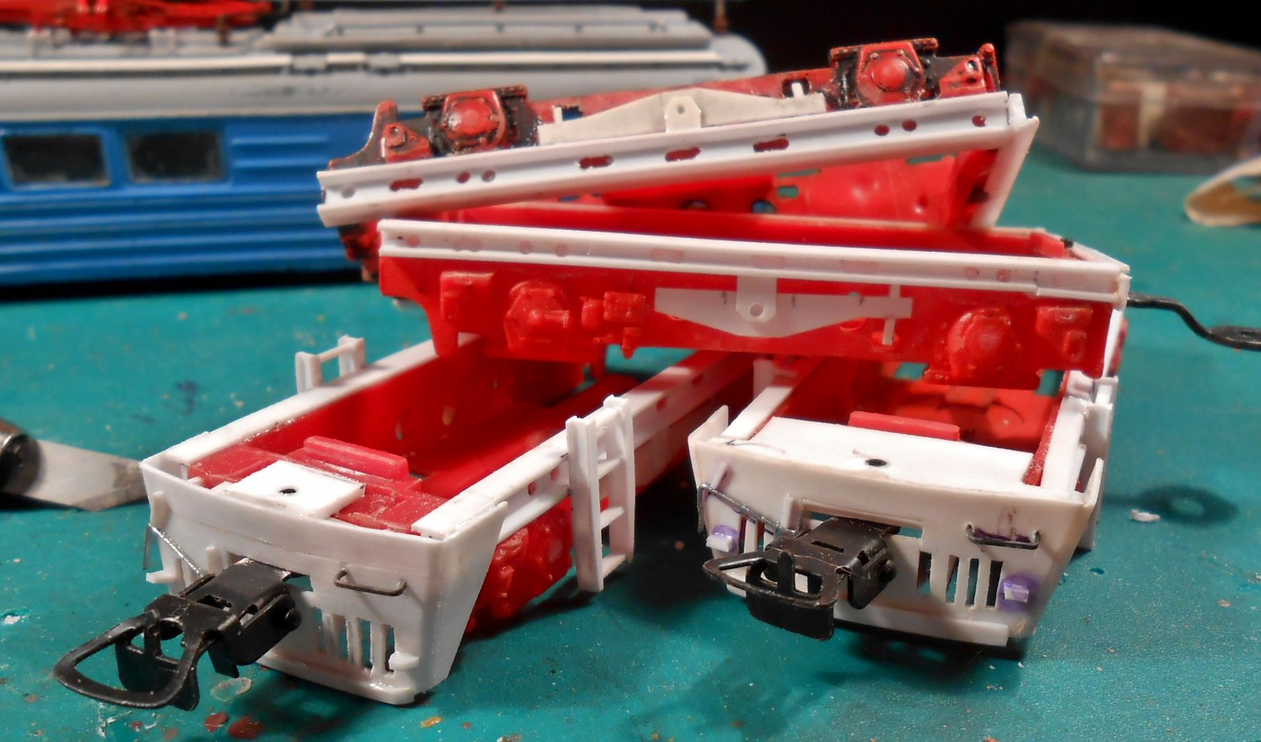

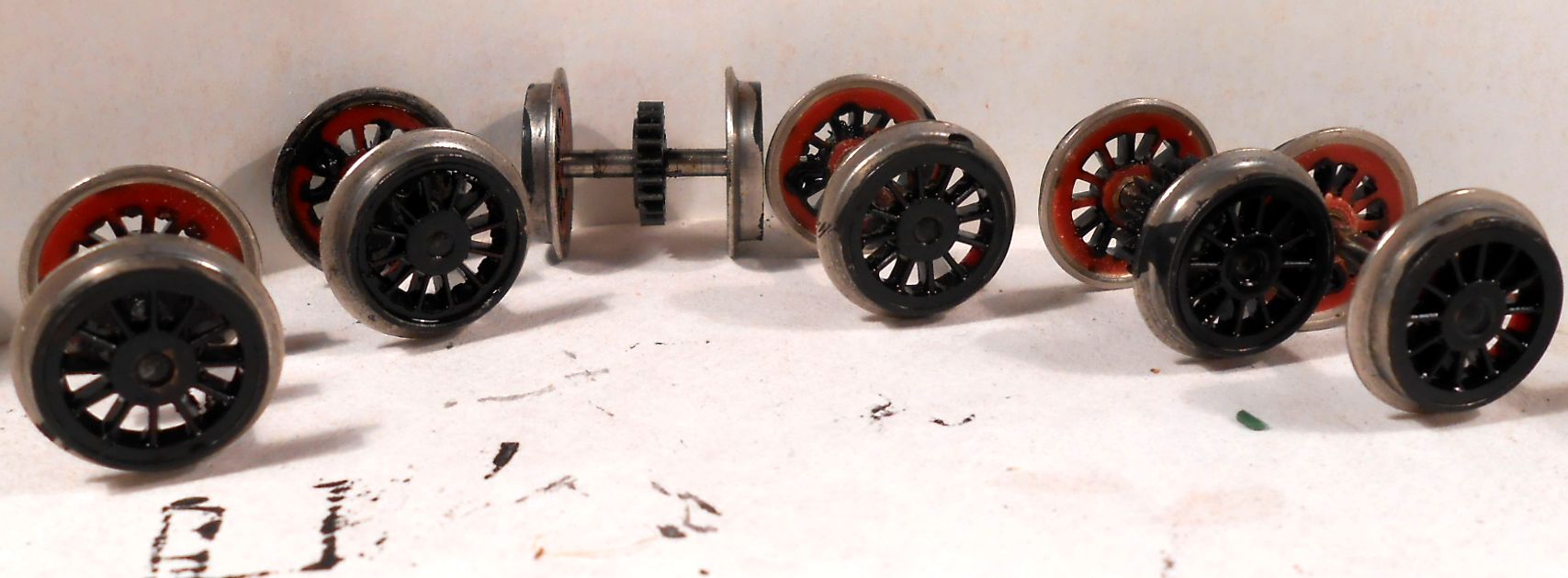

Спасибо,камрады за солидарную радость.Лок вычищен,вышкурен и готов к первичному
грунтованию. :roll:
Первое что небрежно покрасил это колеса.Немного выглядывали красные спицы.
Возюкал кистью.
Возюкал кистью.

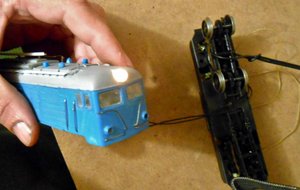

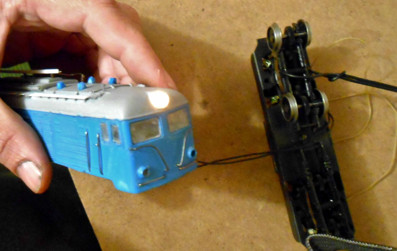

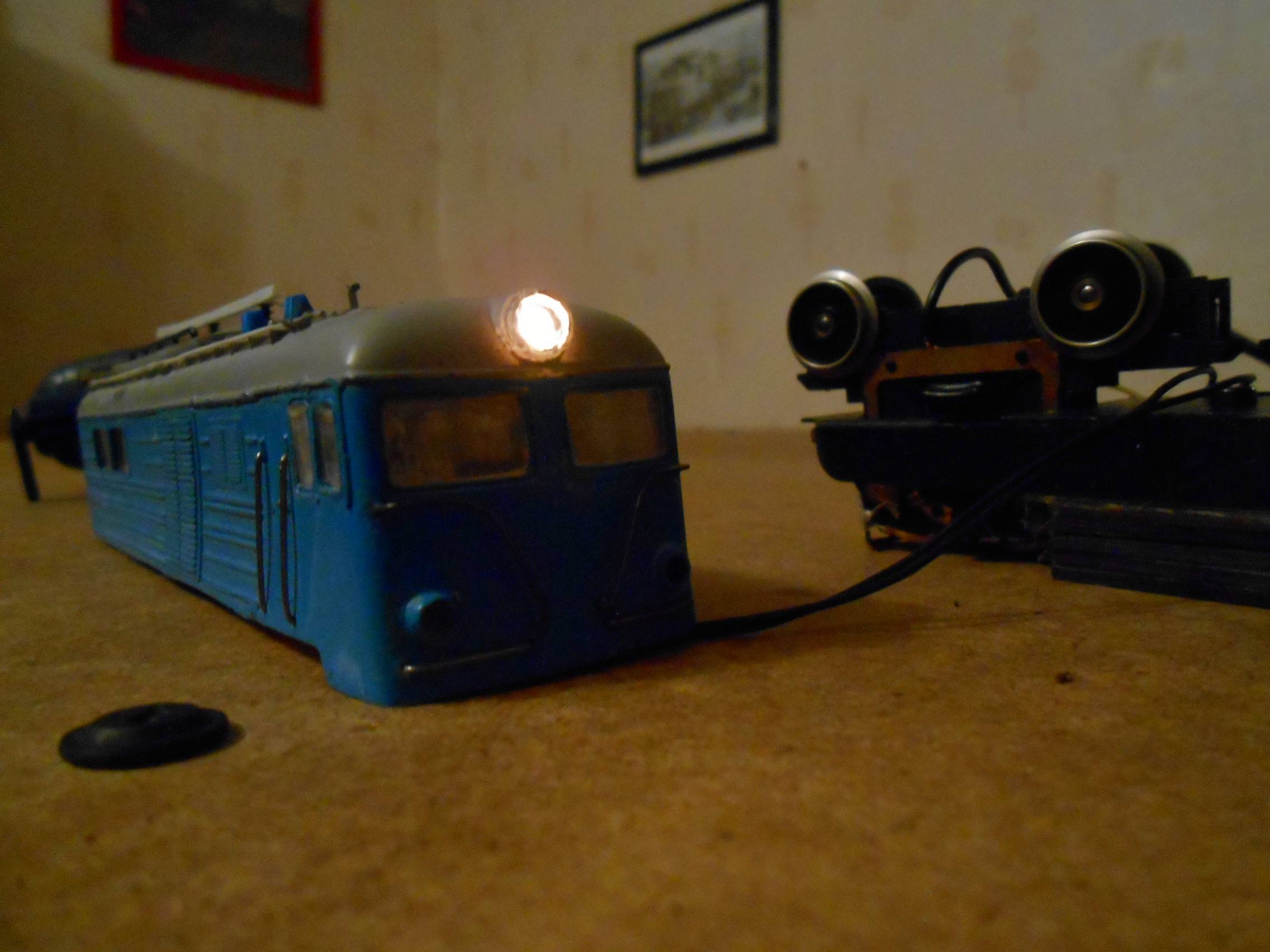

Олег писав:Хороший лок получается. По возможности добавь дополнительный токосъем ;)
Токосьем добавил,свет провел.Правда только лобковой. 8-)
При мраке ночи
При мраке ночи
При свете дня
При свете дня
Has thanked: 373 times
Re: ВЛ8
Хороший свет. Теперь надо в бф на диодах :roll:

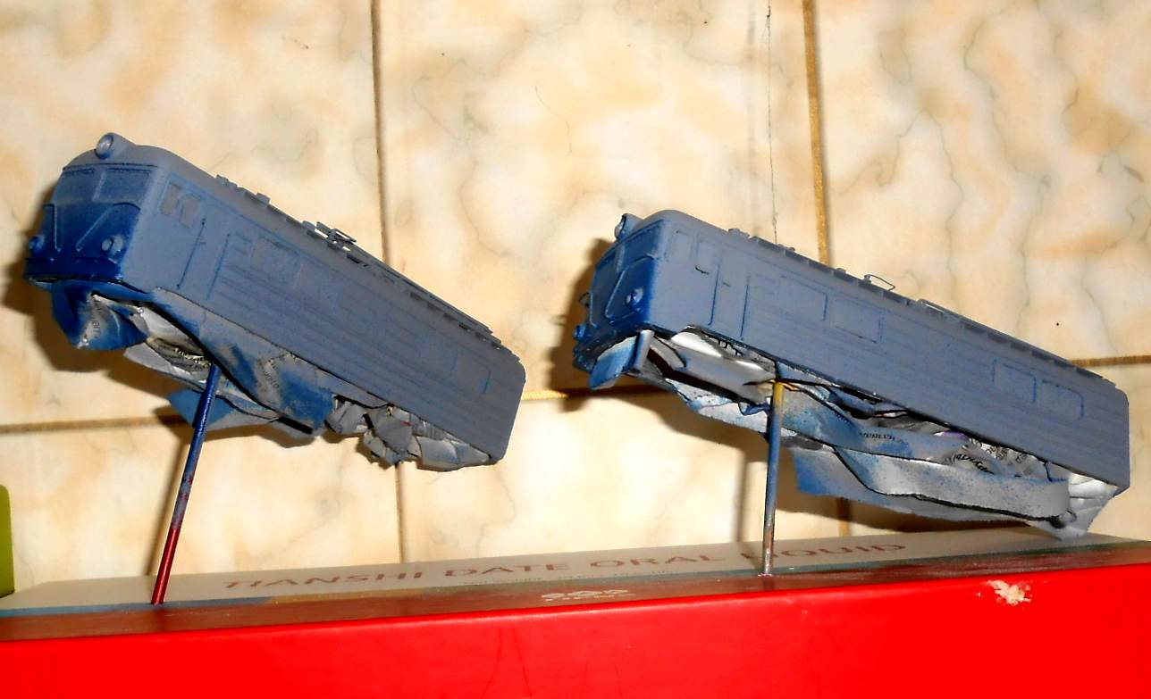

Re: ВЛ8
Пшикнул грунтом.Подсохнет посмотрю как проявились косячки. 8-)

Повідомлень: 3330
Has thanked: 2026 times
Been thanked: 4101 times
Re: ВЛ8
Stinky писав: посмотрю как проявились косячки.
Не посмотрю, а ПОСМОТРИМ! В теме не сильно пылю, но до ужаса интересен конечный результат именно по корпусу...Зображення

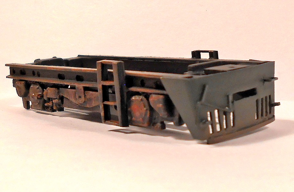

Окрашенные и запыленные тележки.Пылил аэром и мне показалось недостаточным и повозюкал
еще их кистью.При плохом зимнем освещении никак нормально не удалось сфоткать. :|

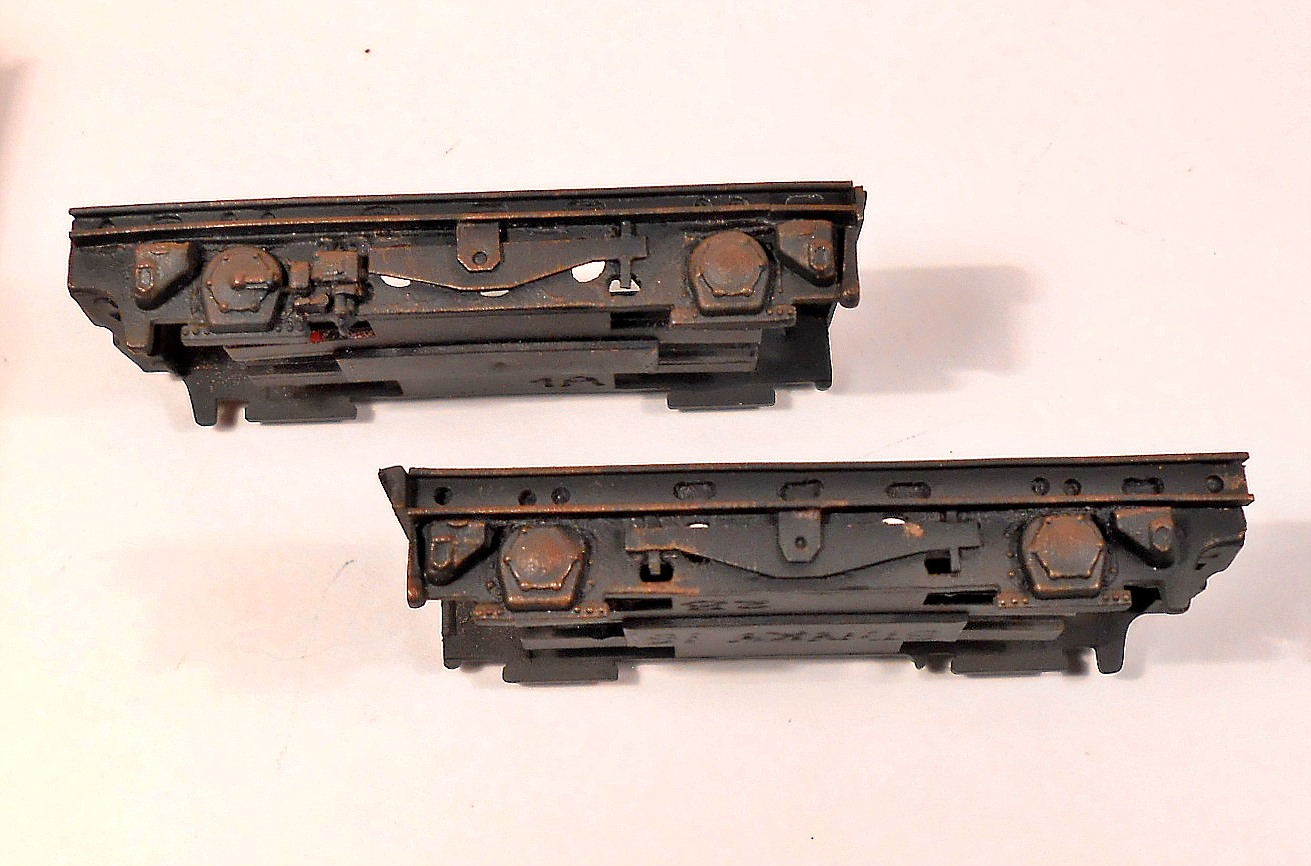

Замаскированные кузова пока задуты базовым.
