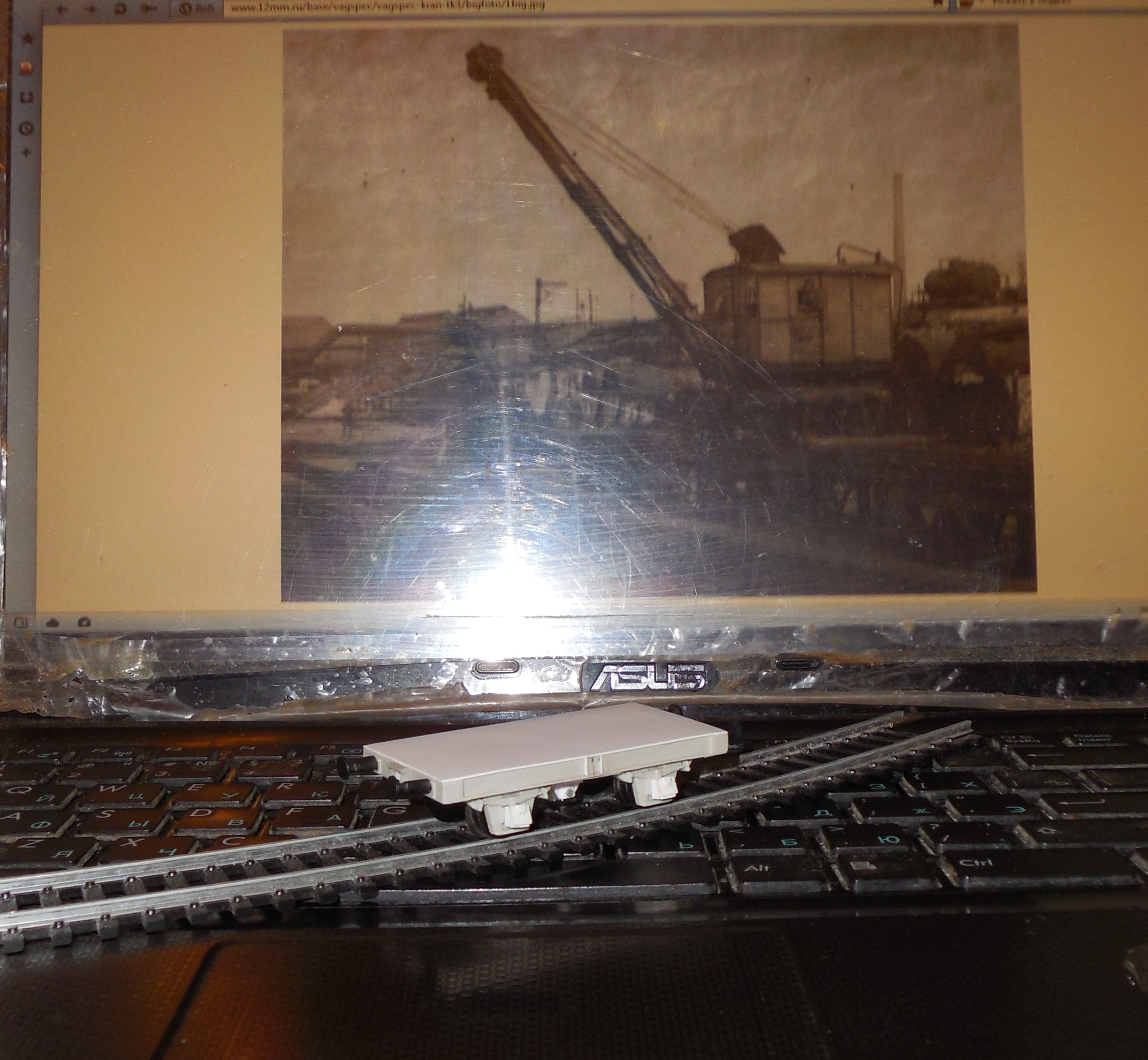

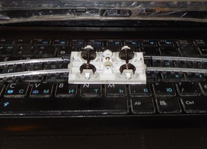

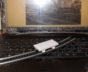

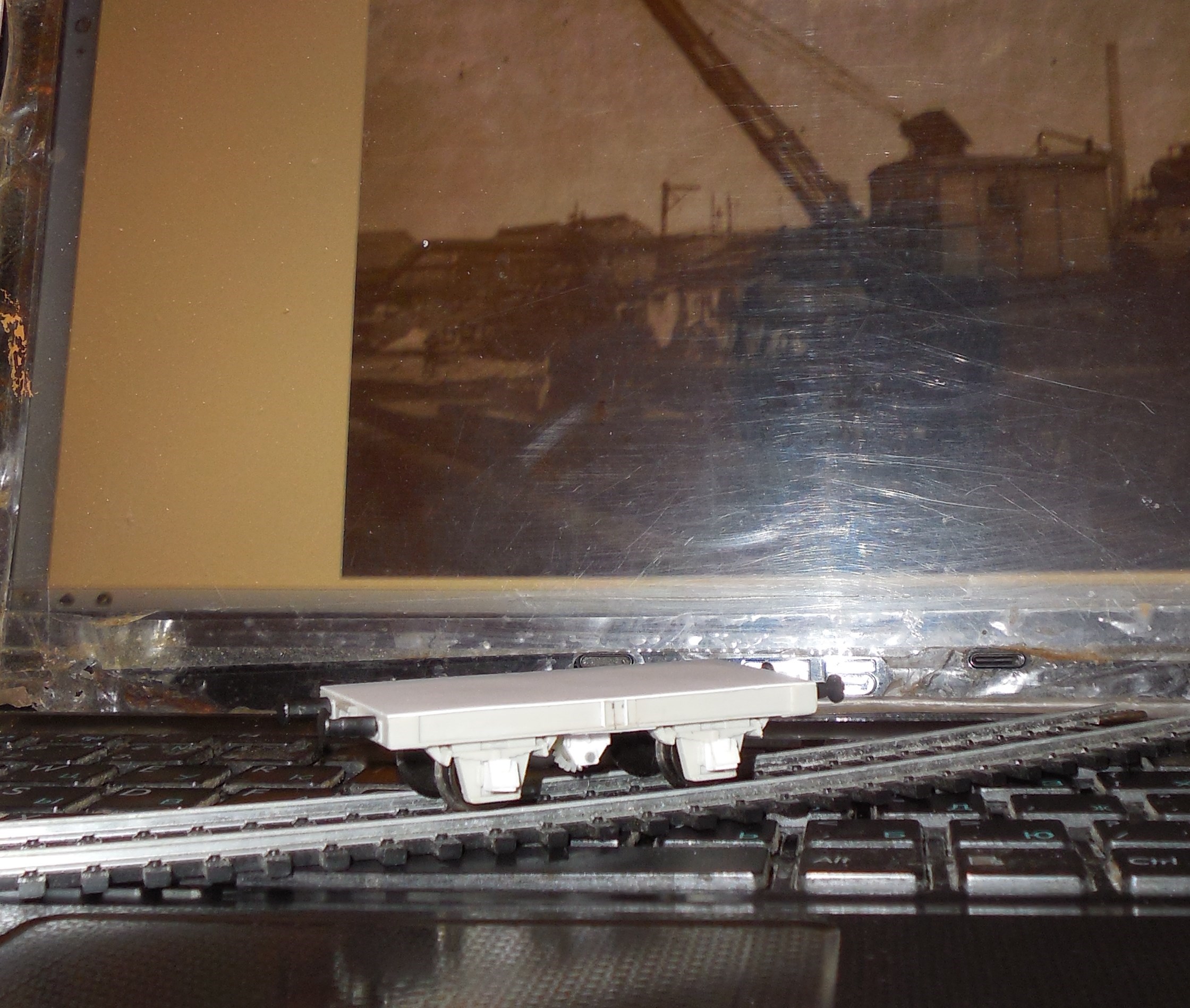

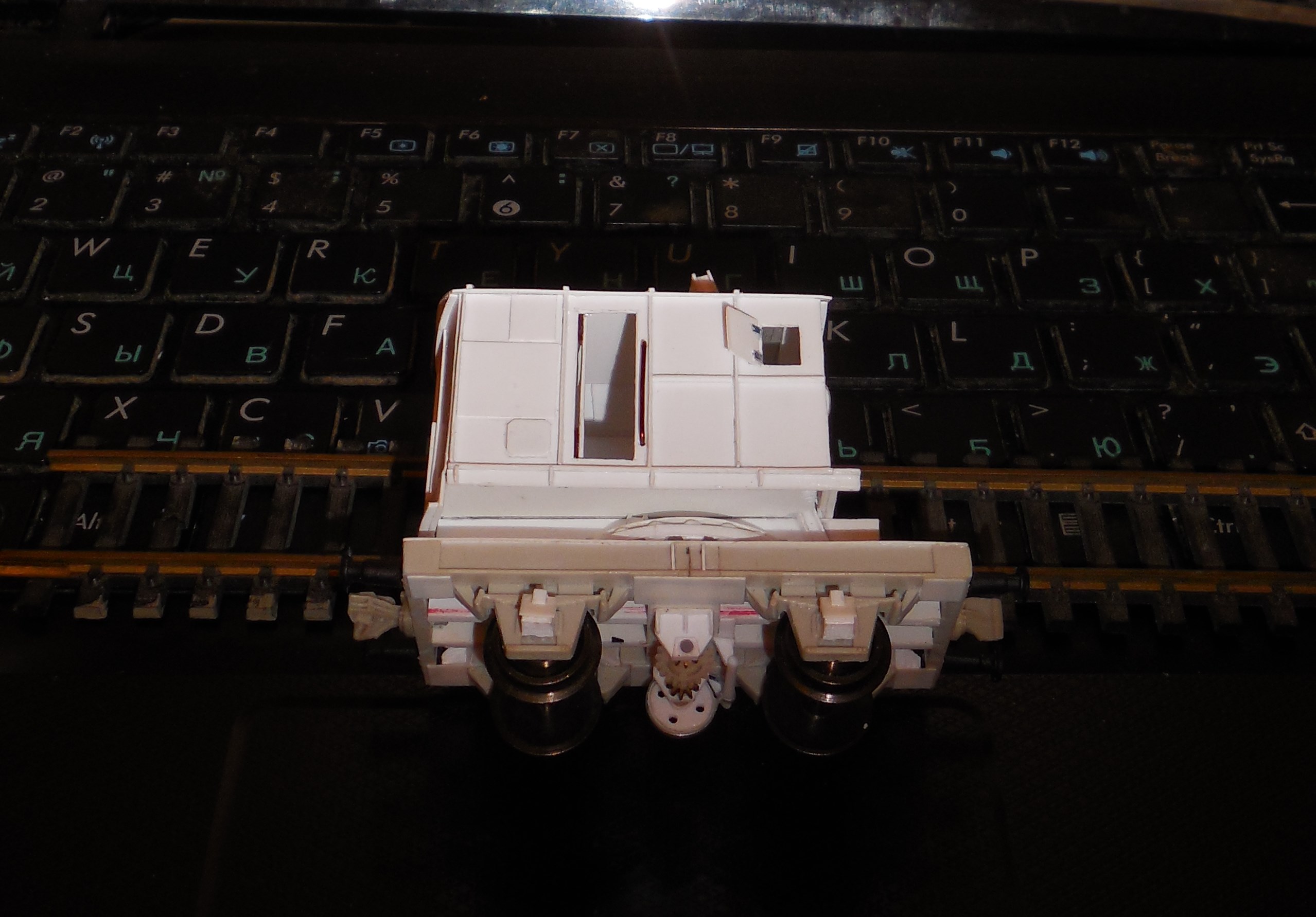

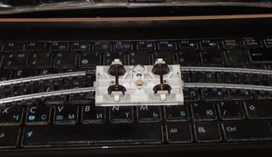

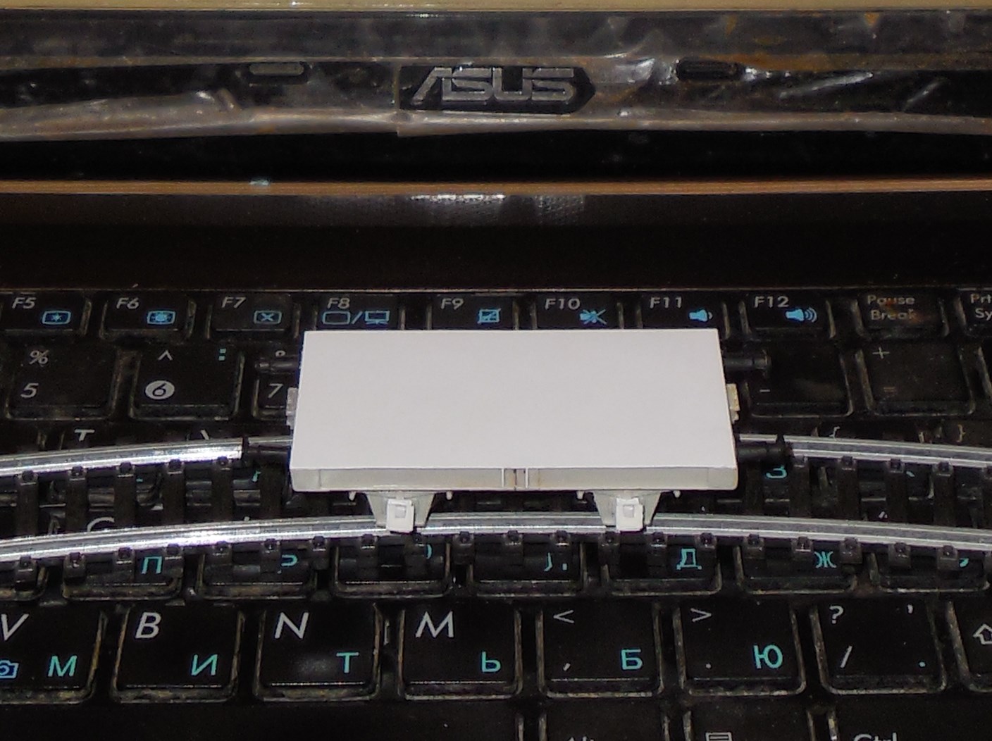

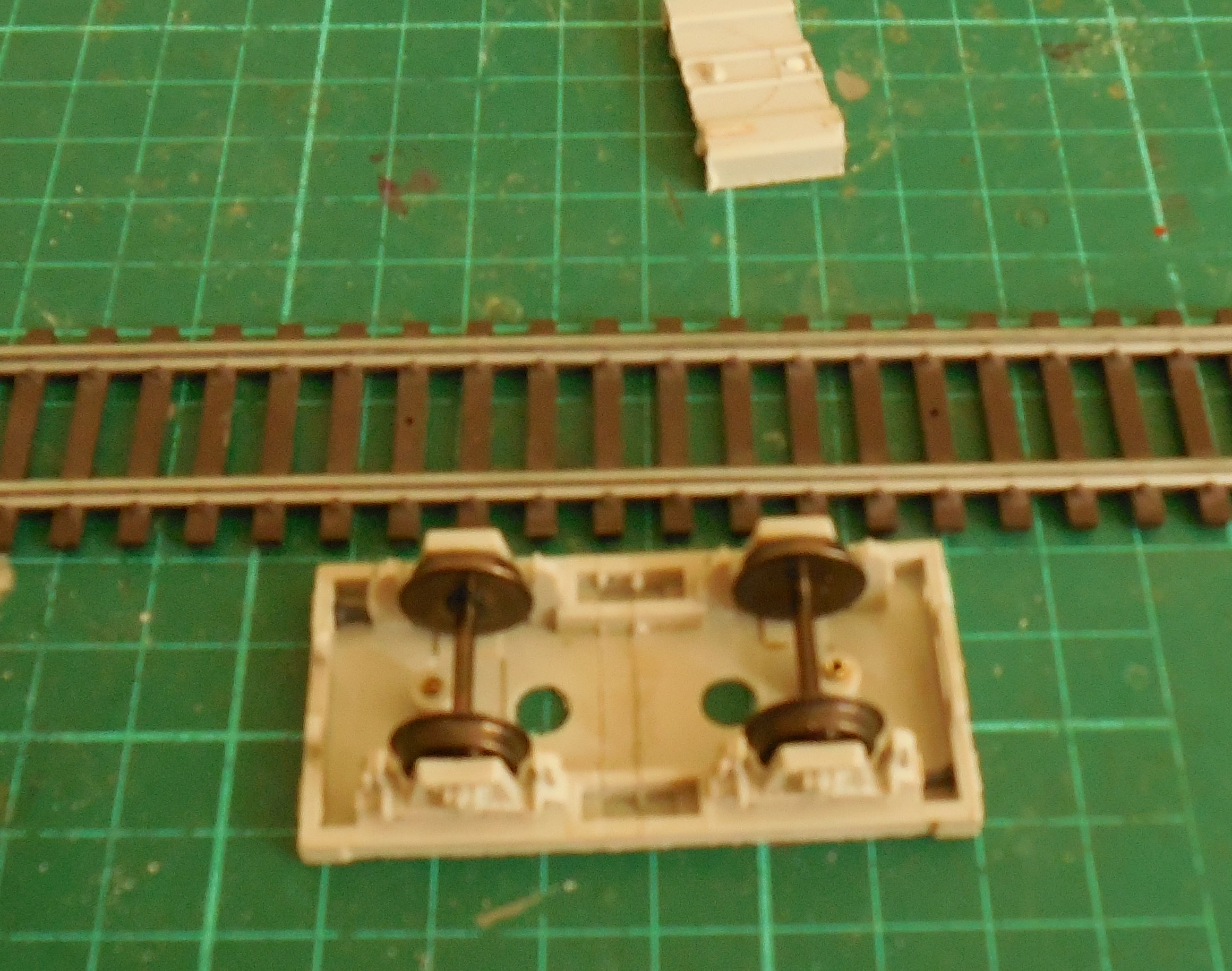

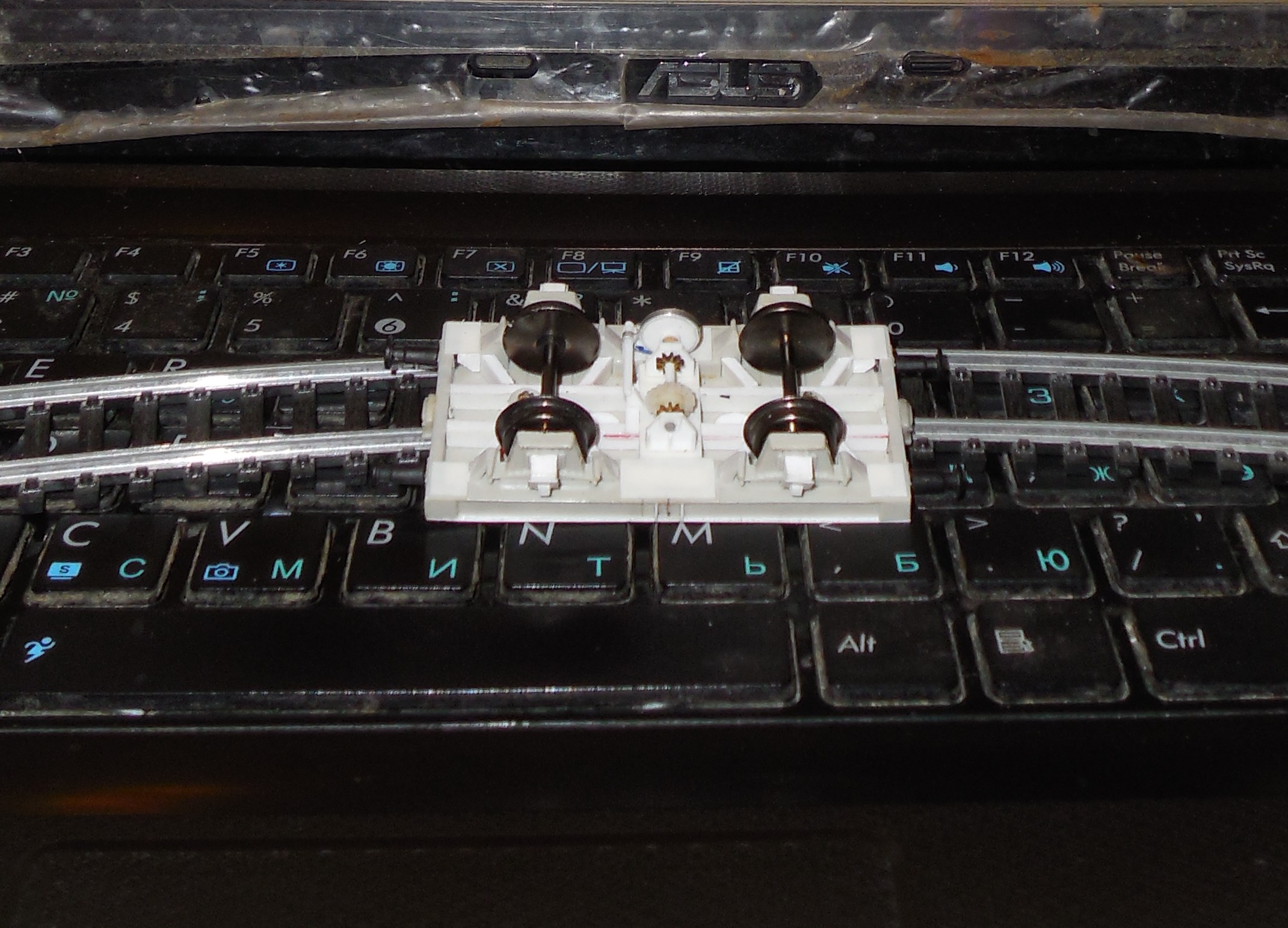

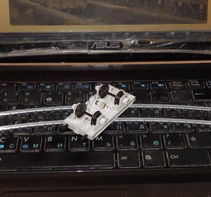

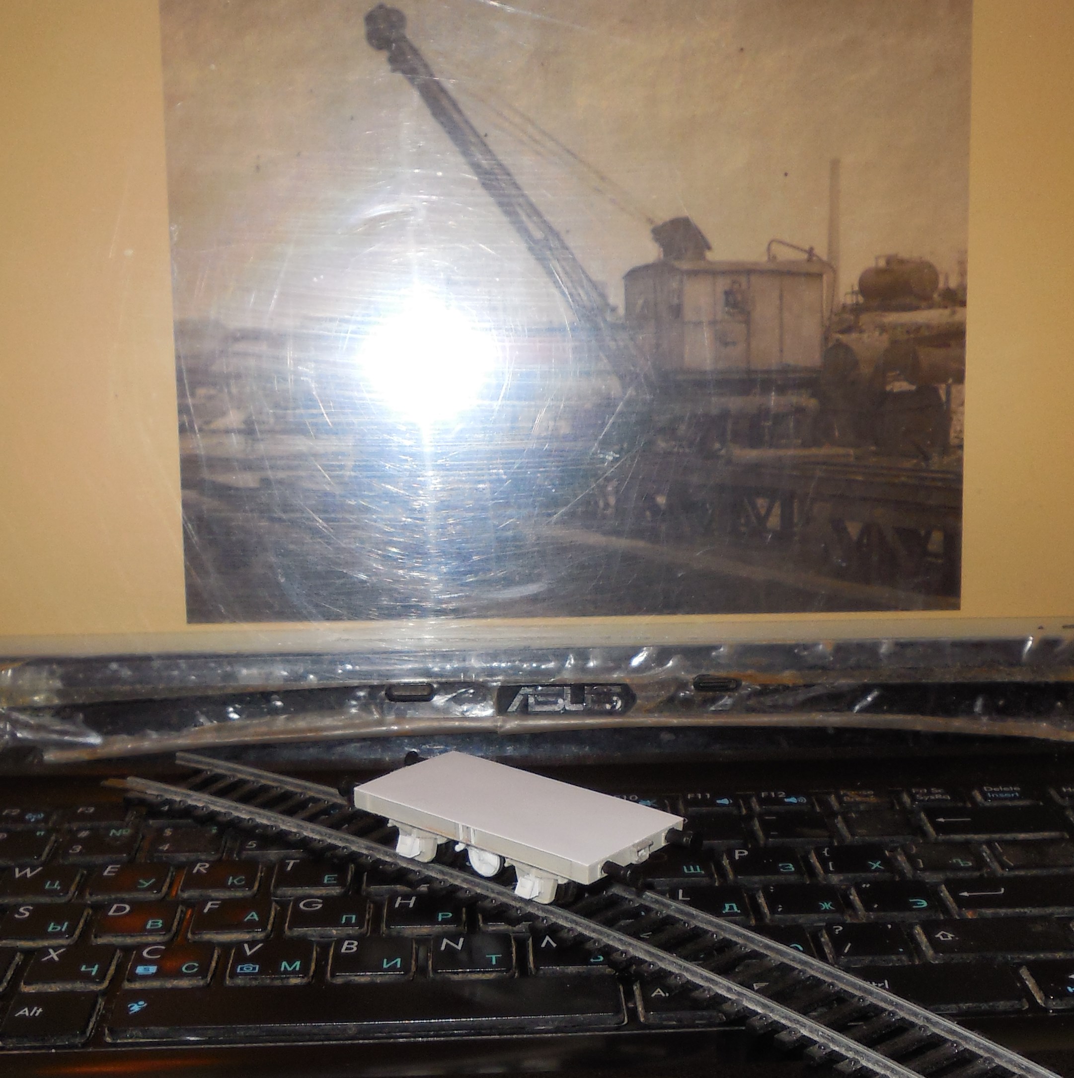

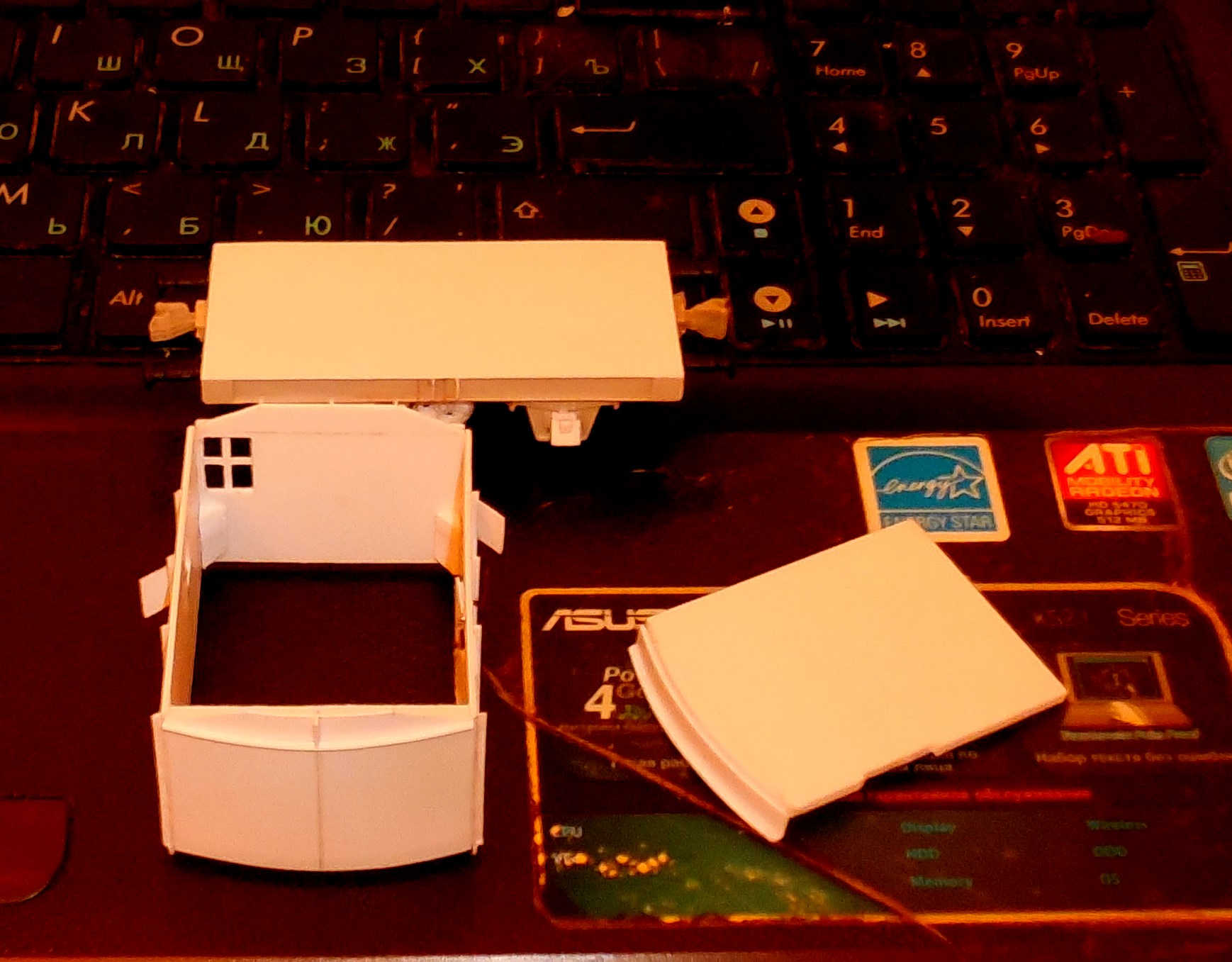

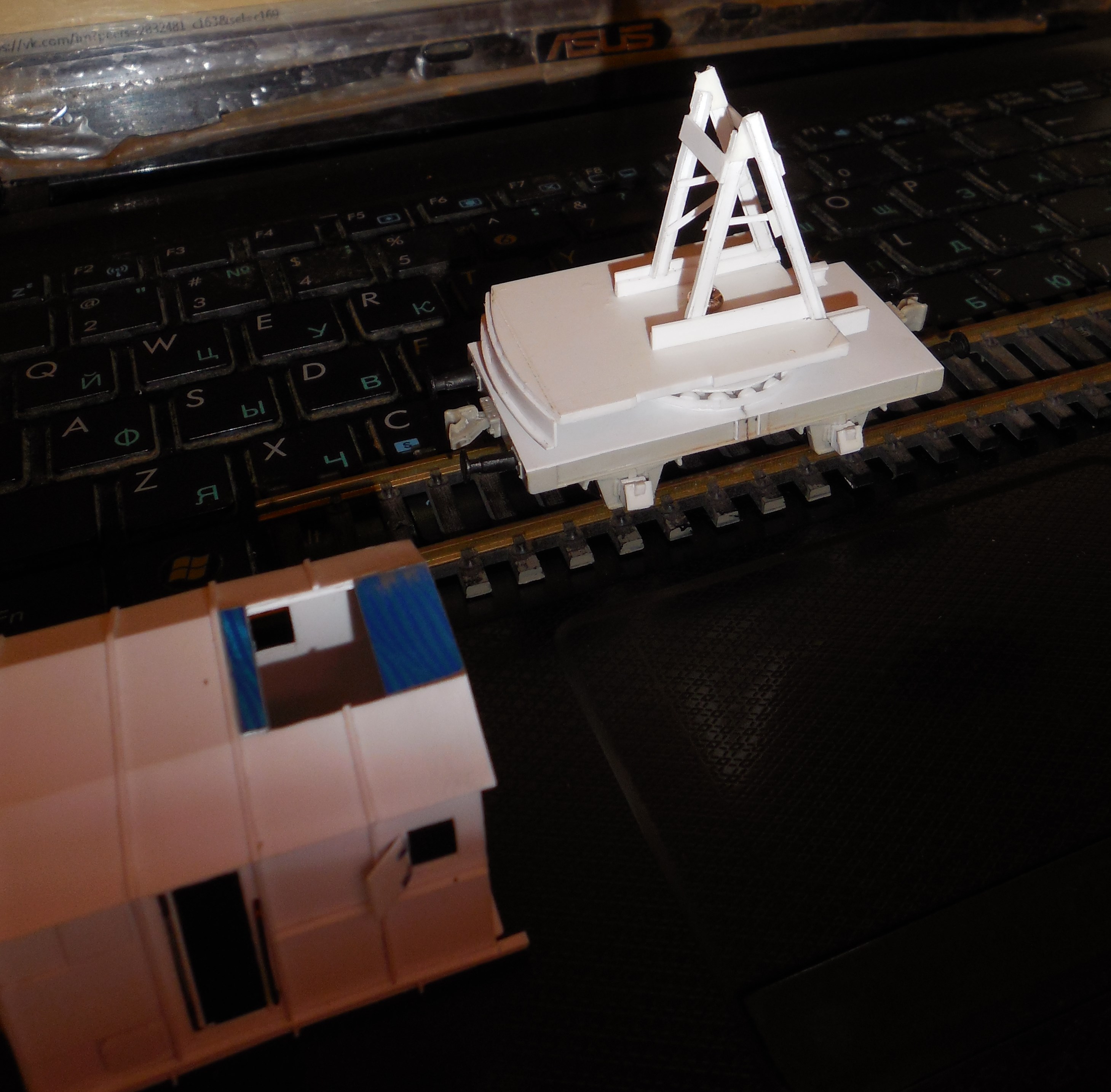

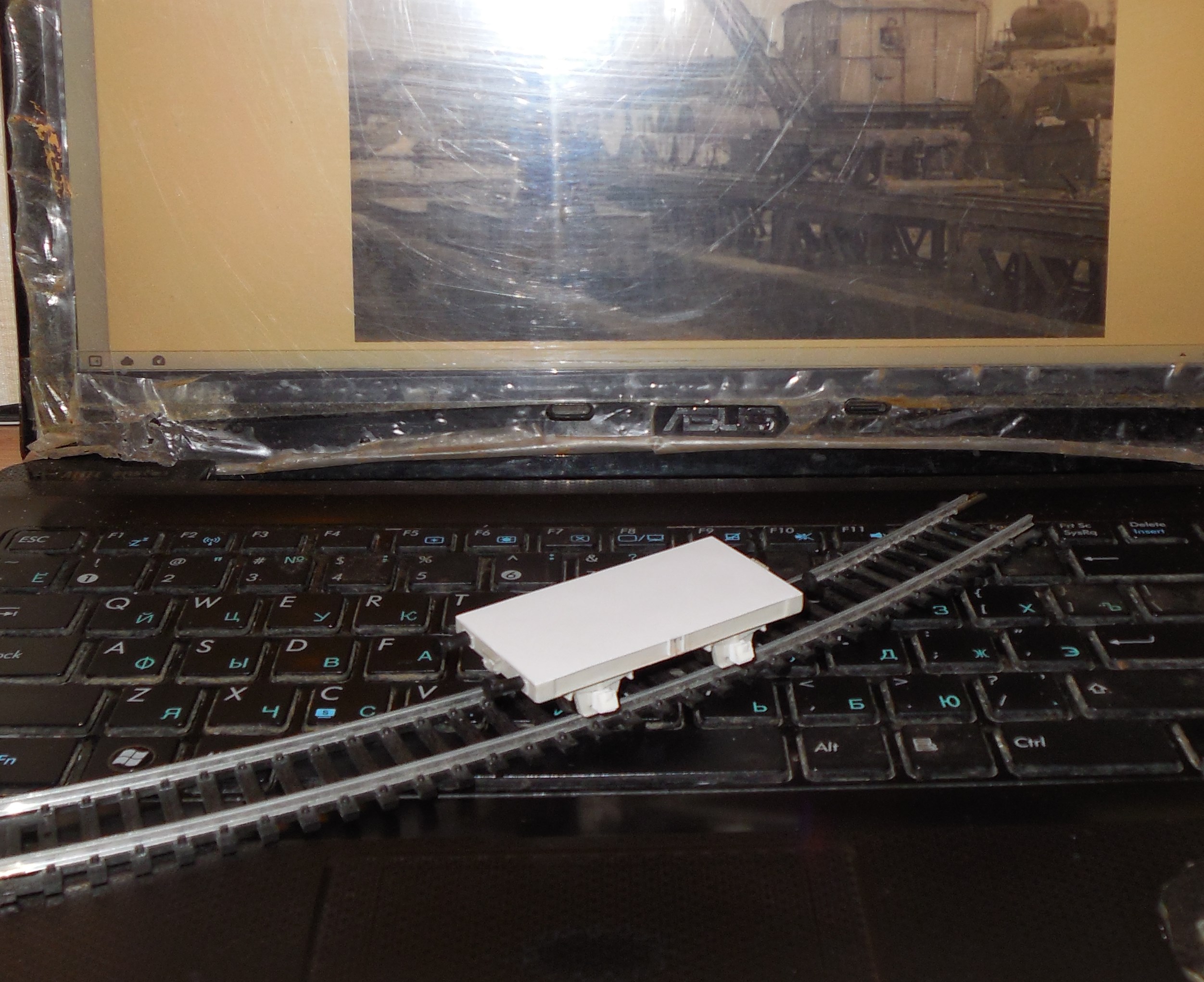

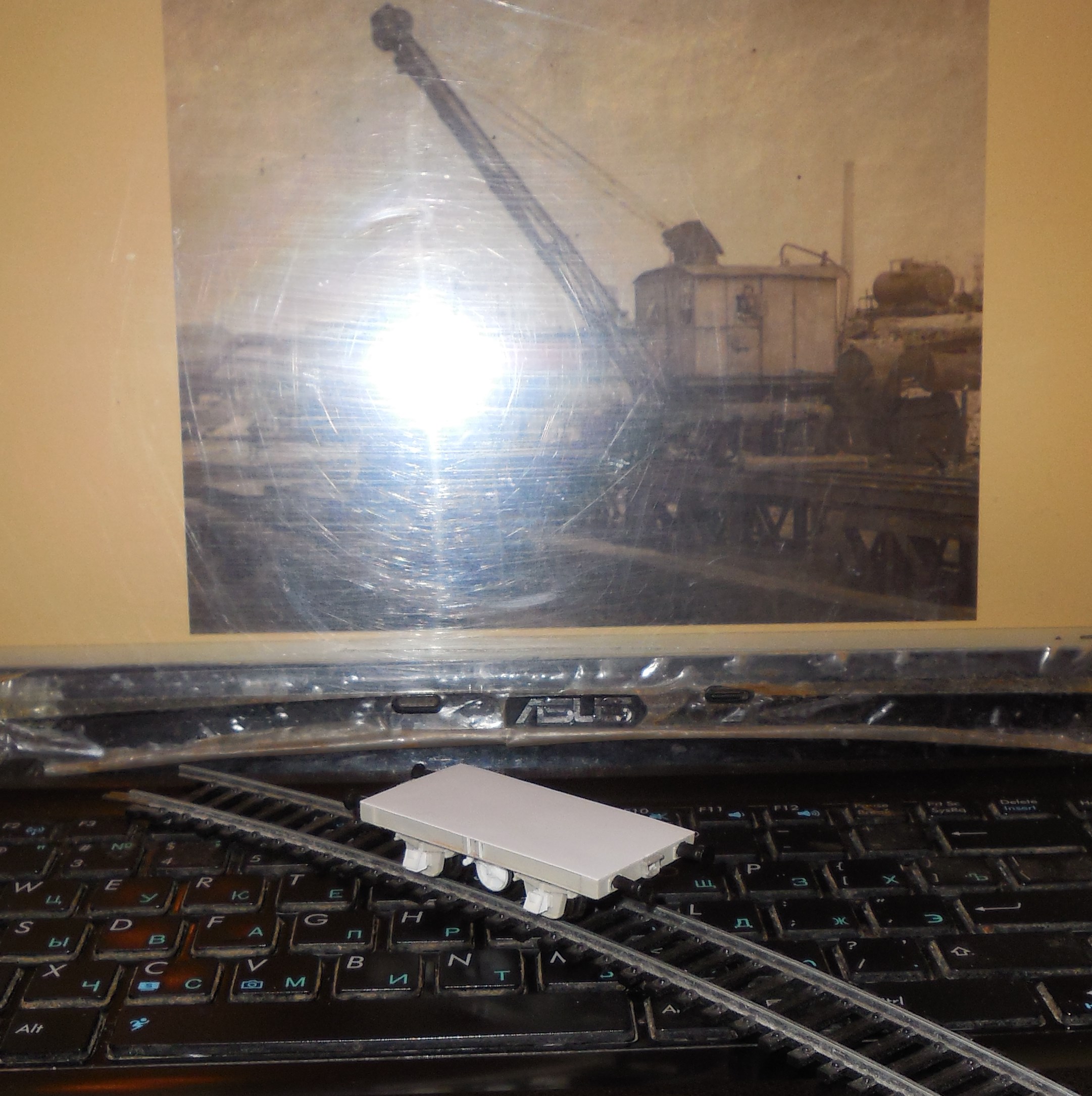

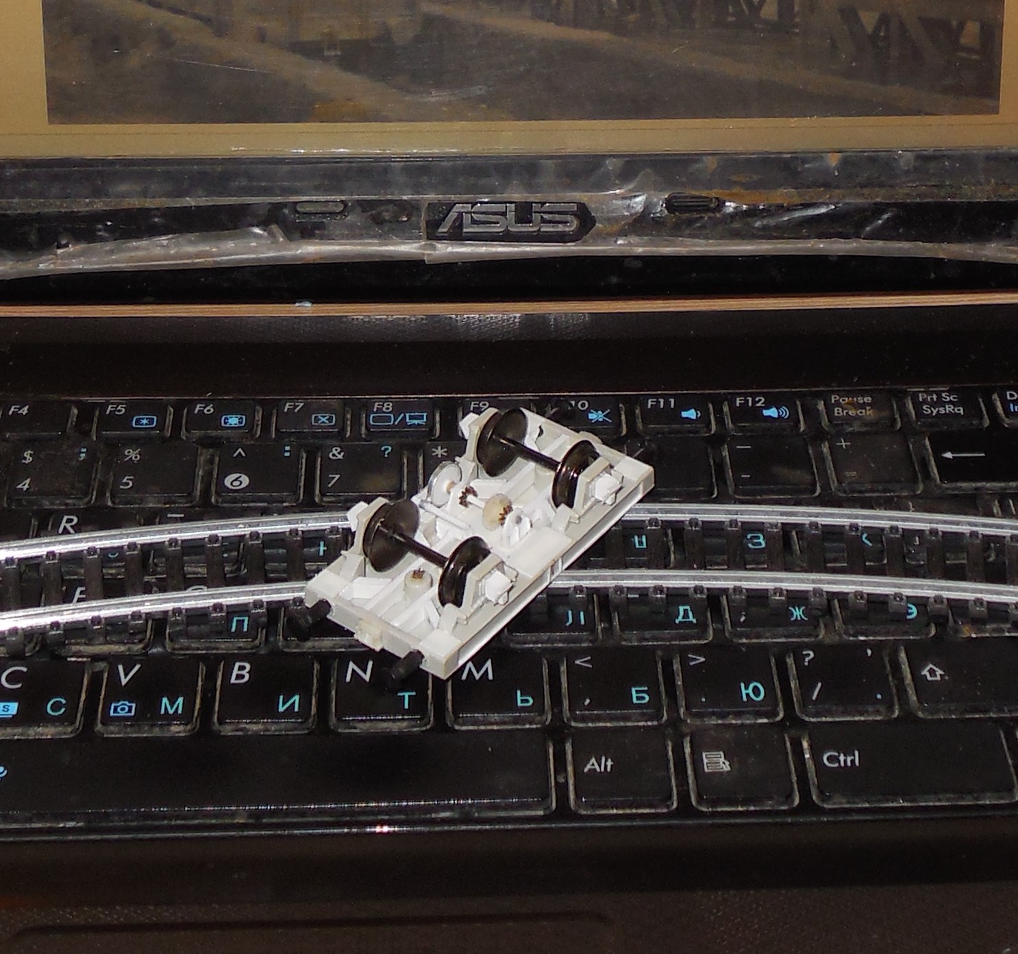

Еще одна поделка без затей :)

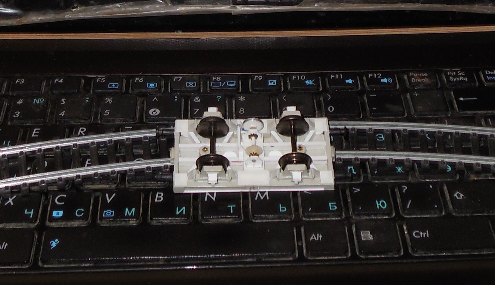

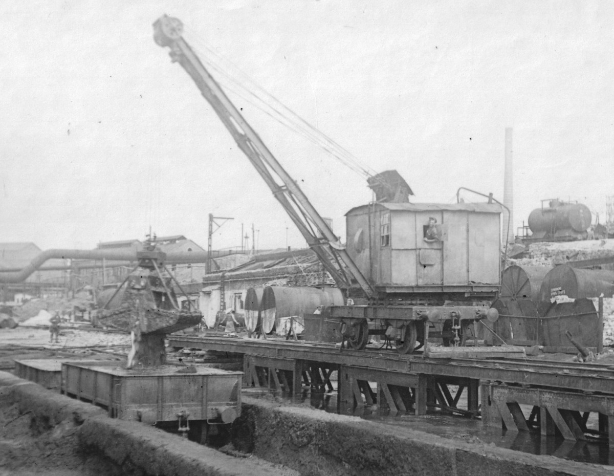

Делаю из рамы от пико юниор вагончика краник ТК3 по мотивам.
Описание прототипа
В послевоенные годы (1946-1950) Тихорецкий машиностроительный завод производил переделку паровых ж.д. кранов ПК6 в дизельные краны ТК3 грузоподъёмностью 3 т. Краны комплектовались грейферами обхемом 1,5 куб.м. Перемещение крана по путям допускалось со скоростью до 5 км/ч. Общее количество кранов, переделанных из ПК6 в ТК3 методом КВР, составило порядка 70 единиц.
http://www.12mm.ru/viewcard.php?id=62!6 ... 4!6b!33!2f
Повідомлень: 6346
Has thanked: 1541 times
Been thanked: 3328 times

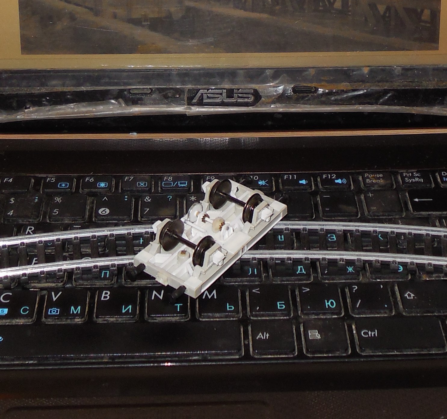

Re: Поделки/самоделки М1/87

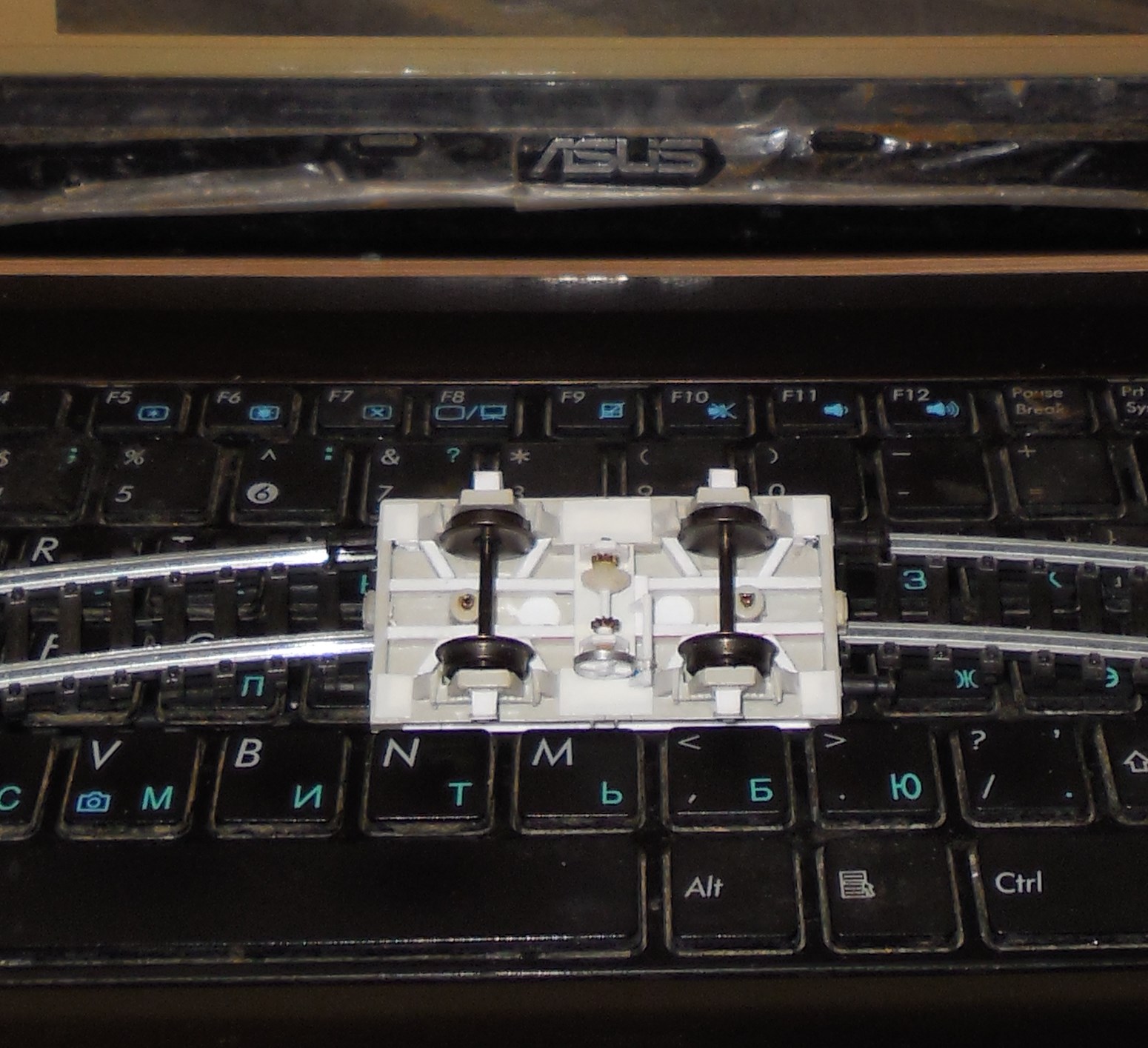

Довольно интересный прототип.Будем наблюдать за ходом работ.
Подкрановое хозяйство неплохо проработано.Цепной привод колпар
неужто рабочий будет? :o
И чего это у вас монитор в кулёчке? ;)
Повідомлень: 508
+ Масштаб Н0 - 1:87.
Повідомлення Артем Д »

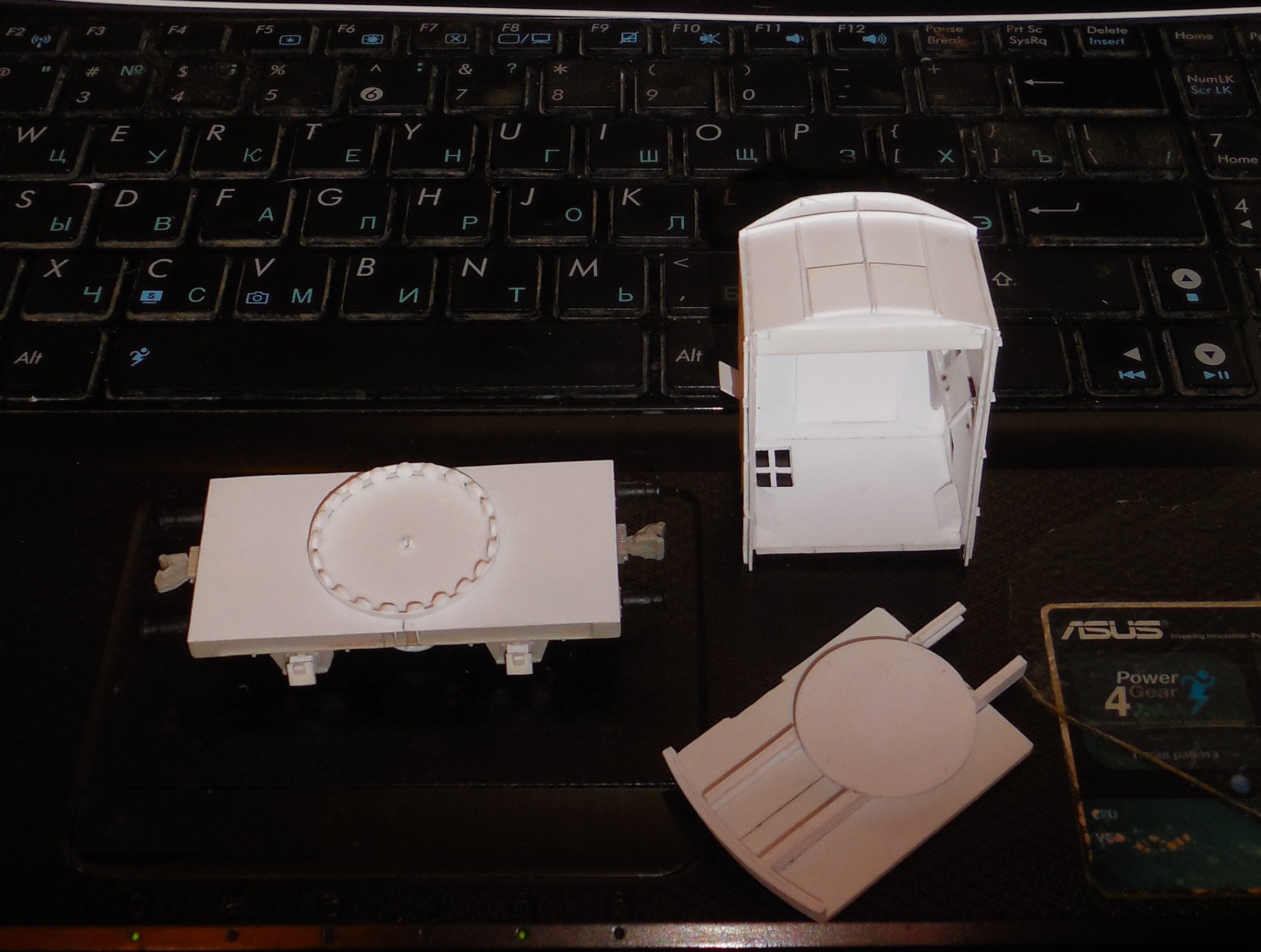

Да не привод небудет конечно рабочим, просто шестерни нашел подходящие :) хотелось бы но пока я не ювелир %)
Монитор в заводской пленке т.к. экран мягкий и нужна защита, она не мешает работе :)

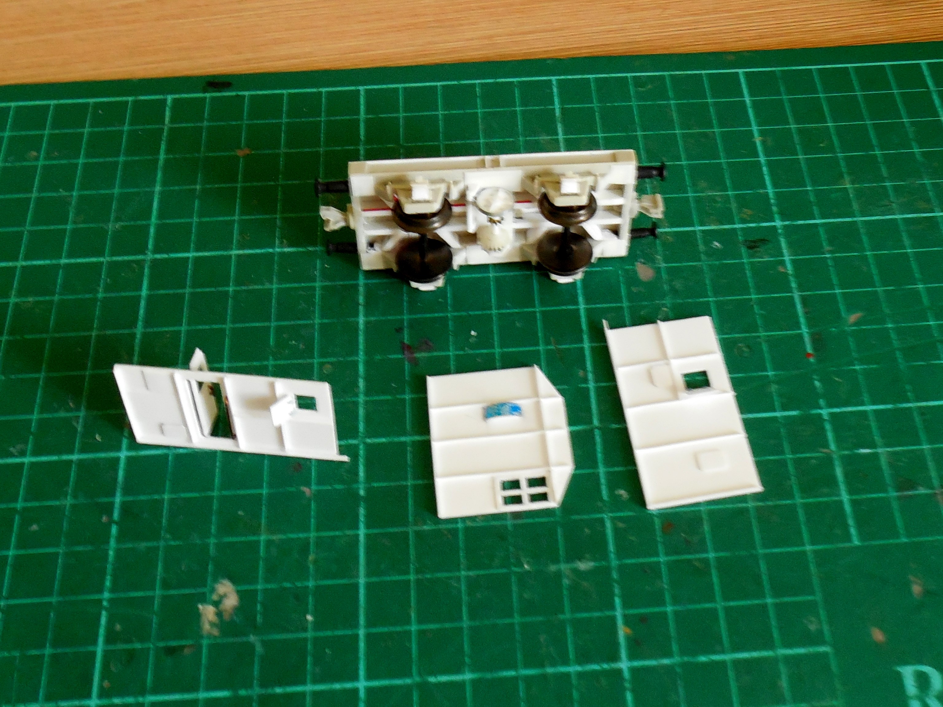

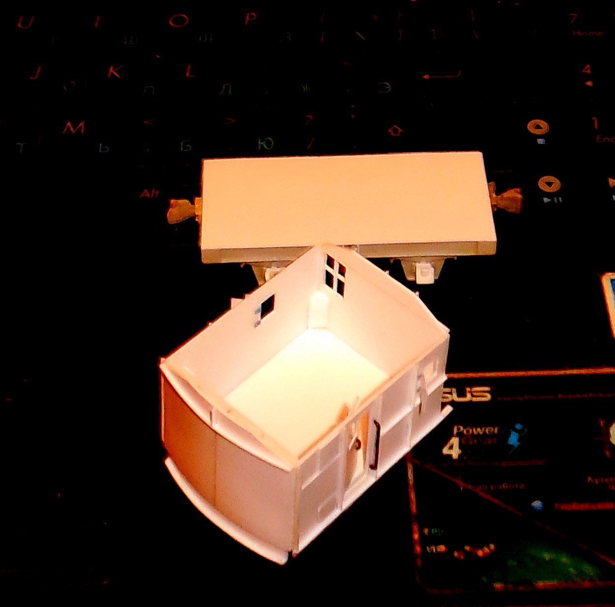

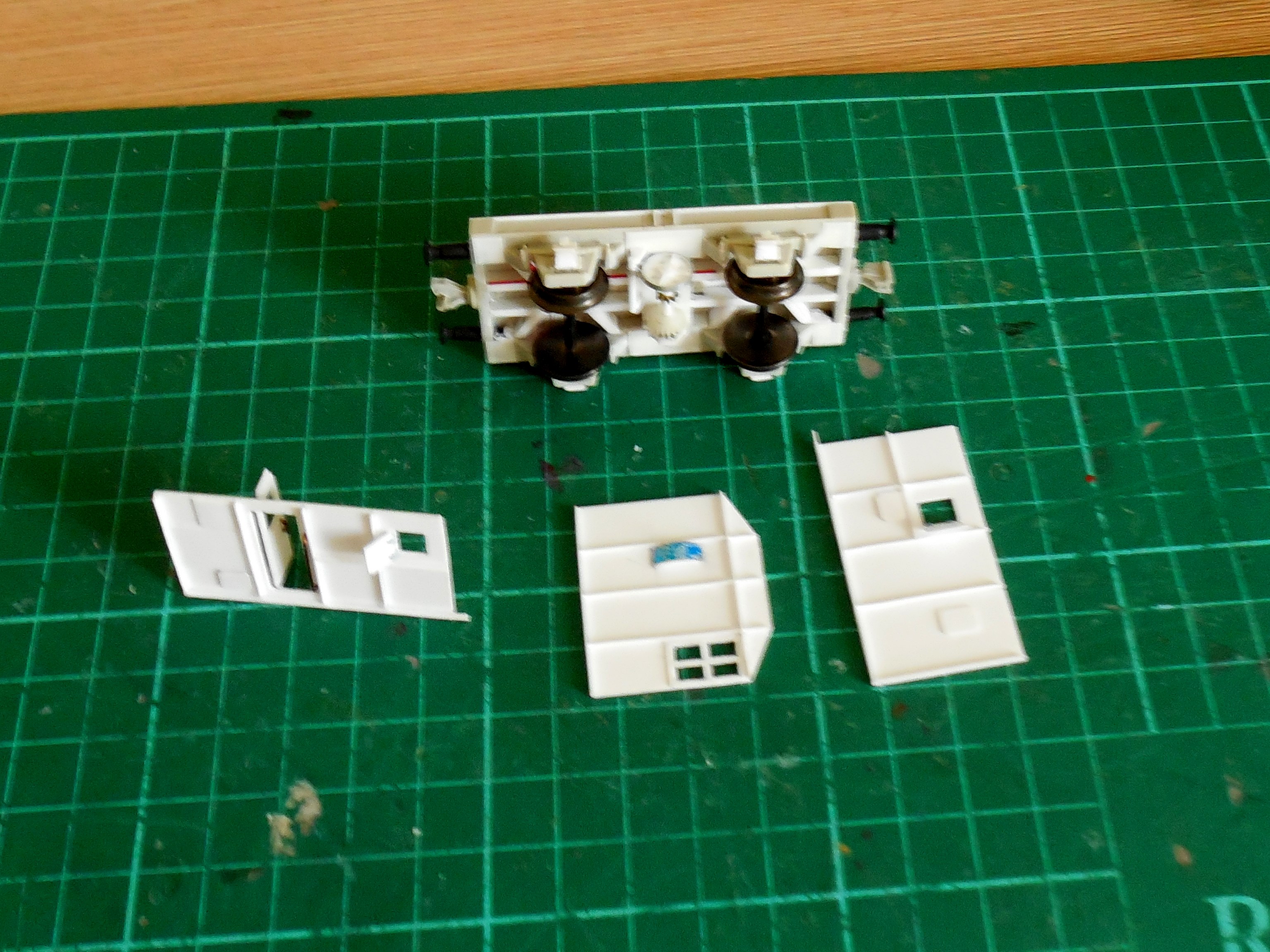

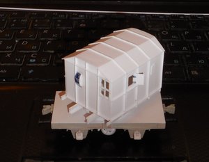

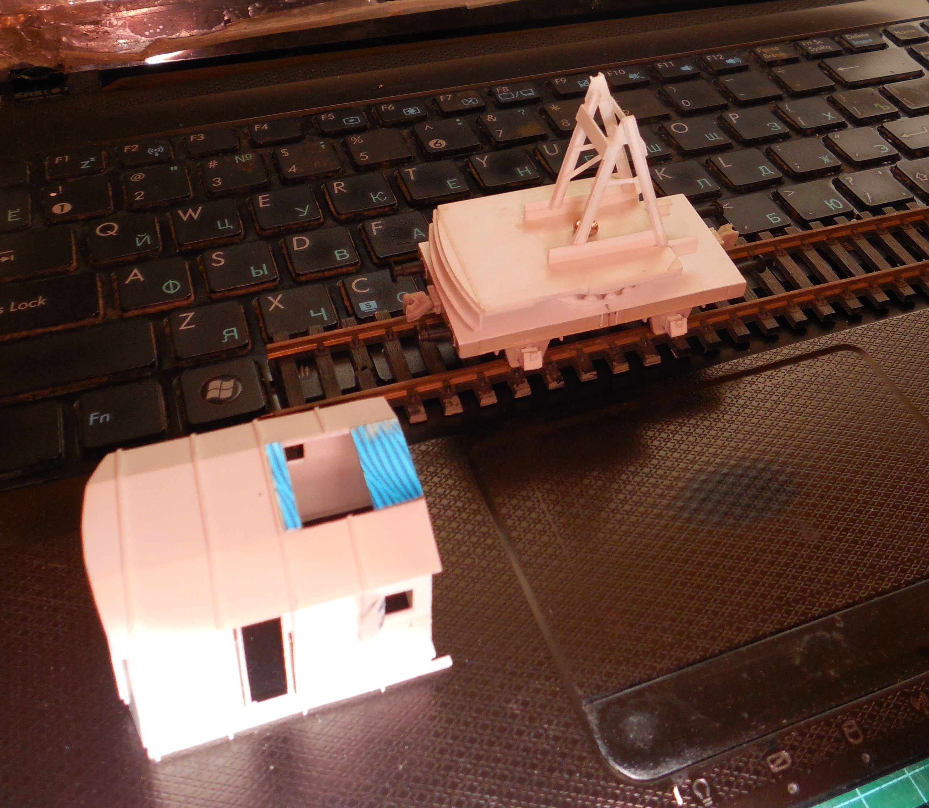

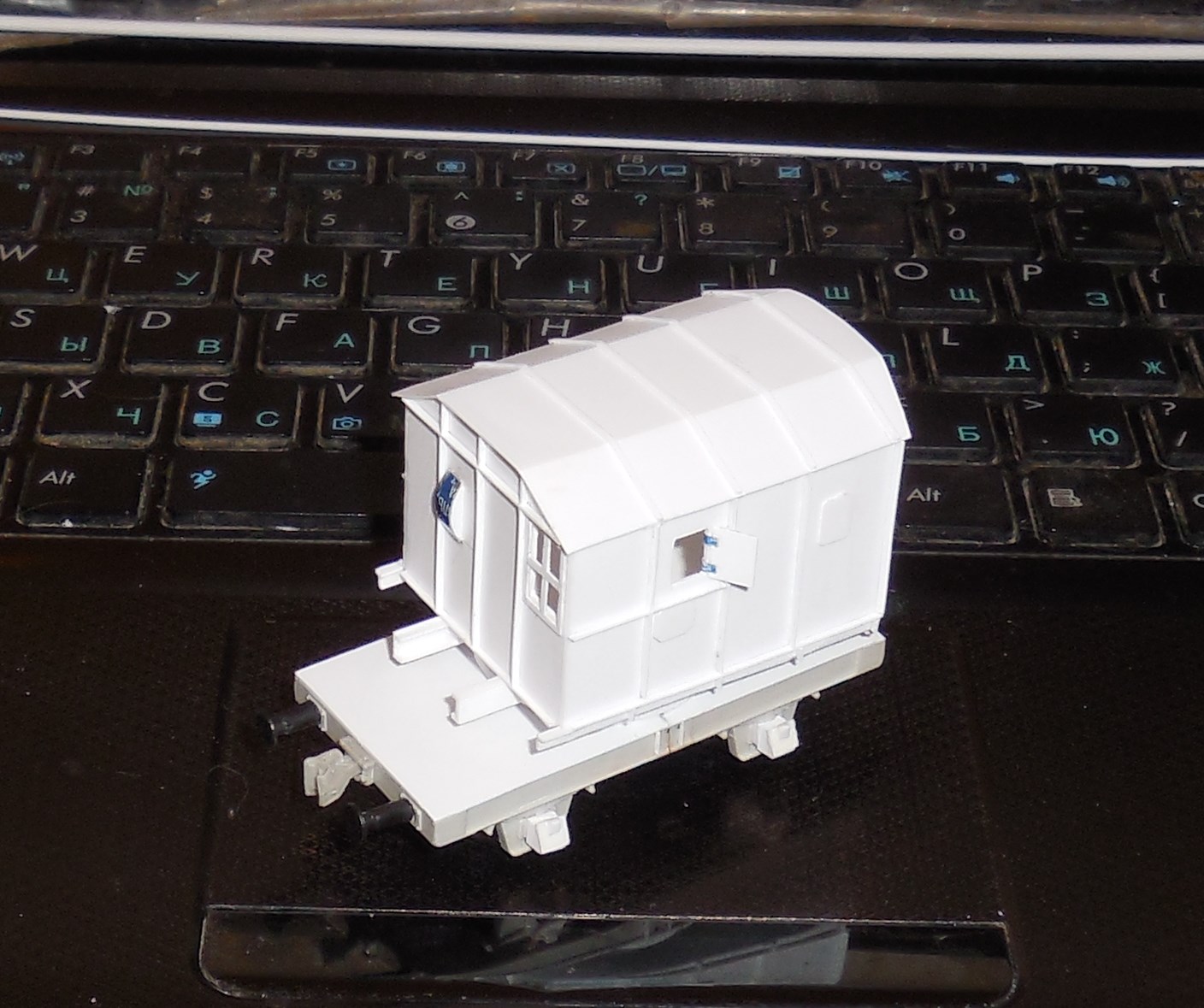

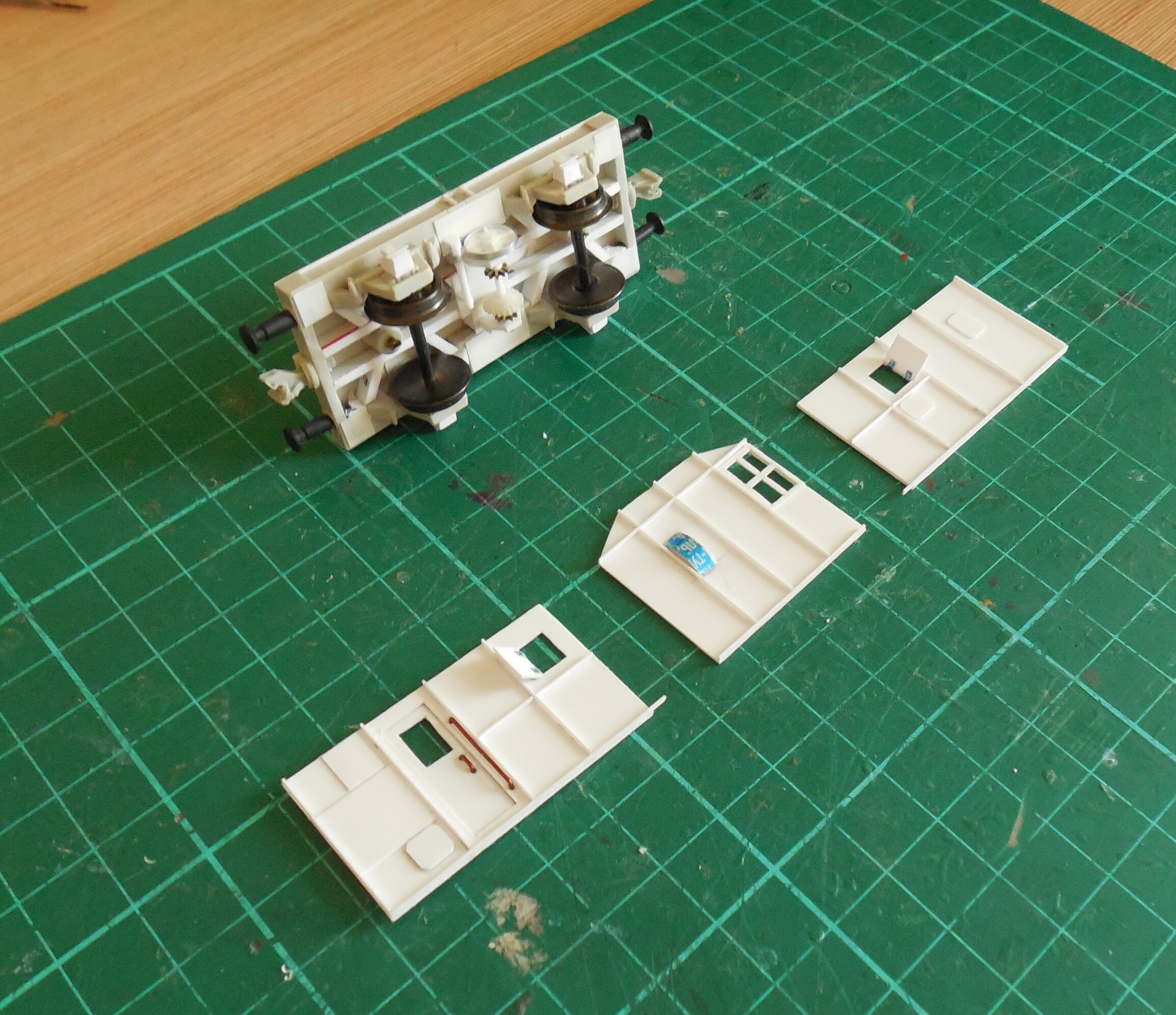

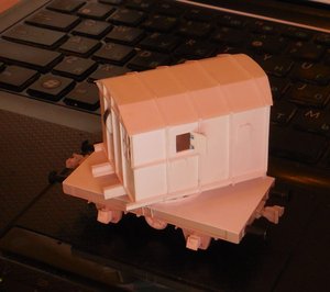

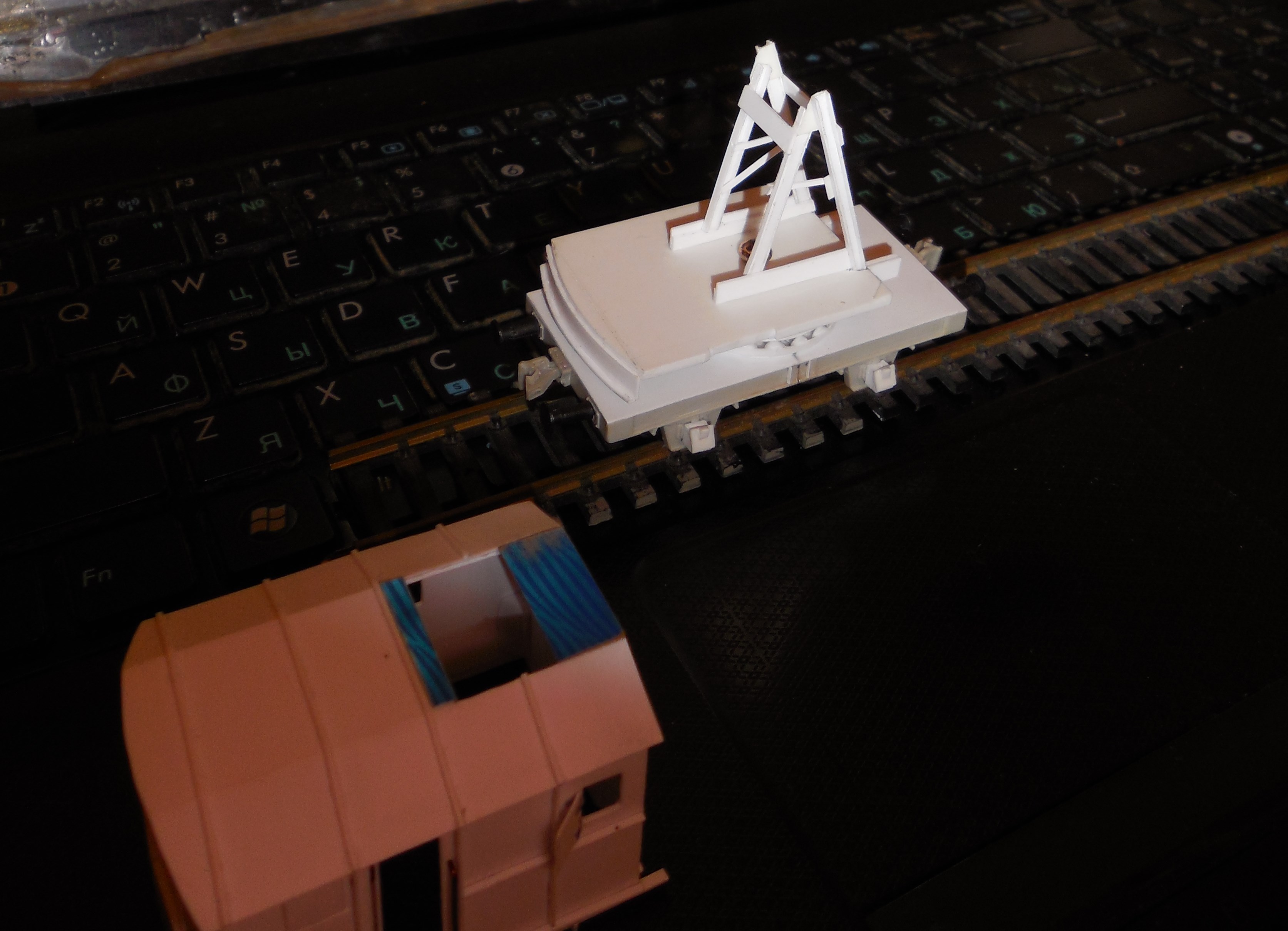

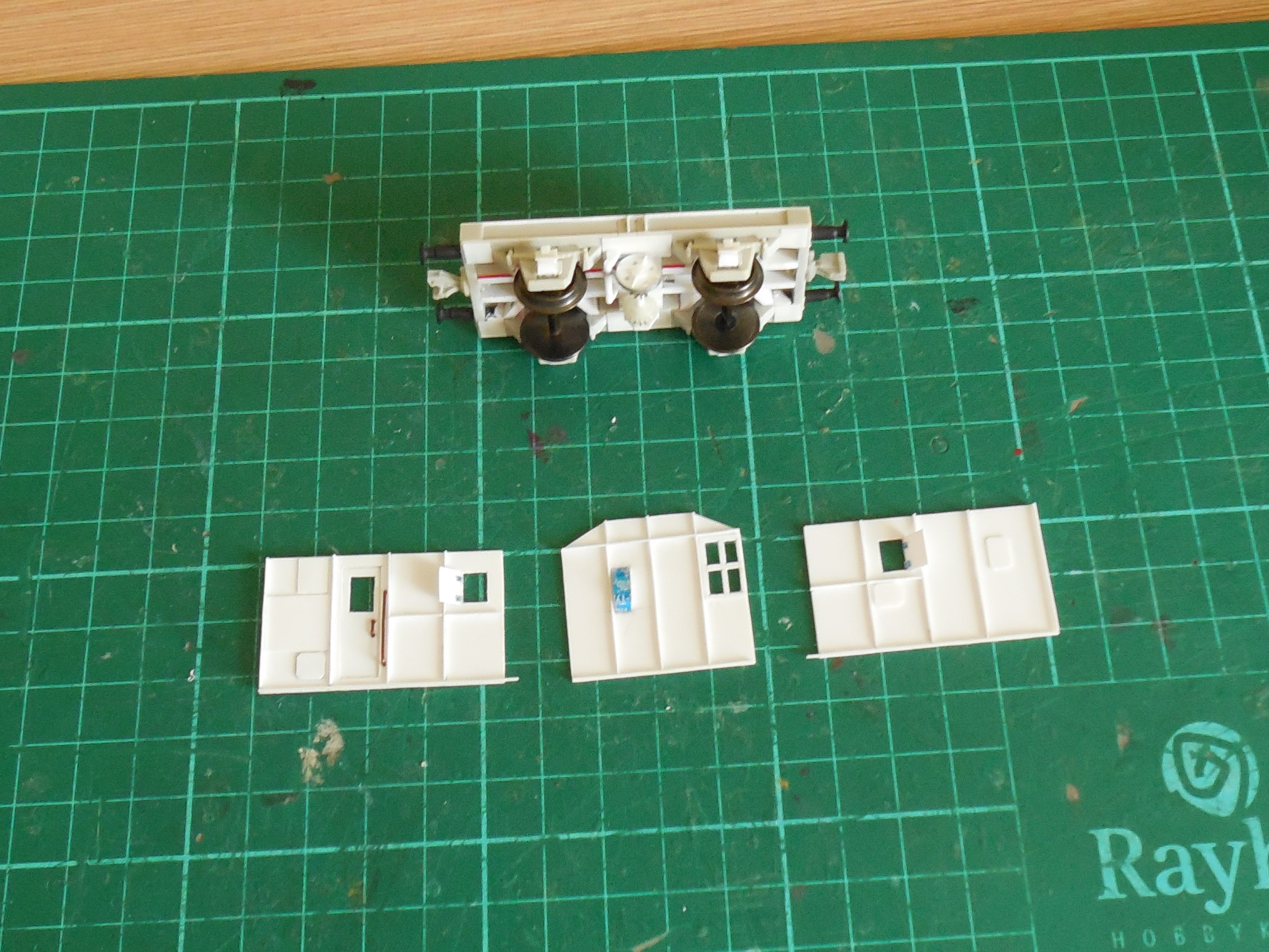

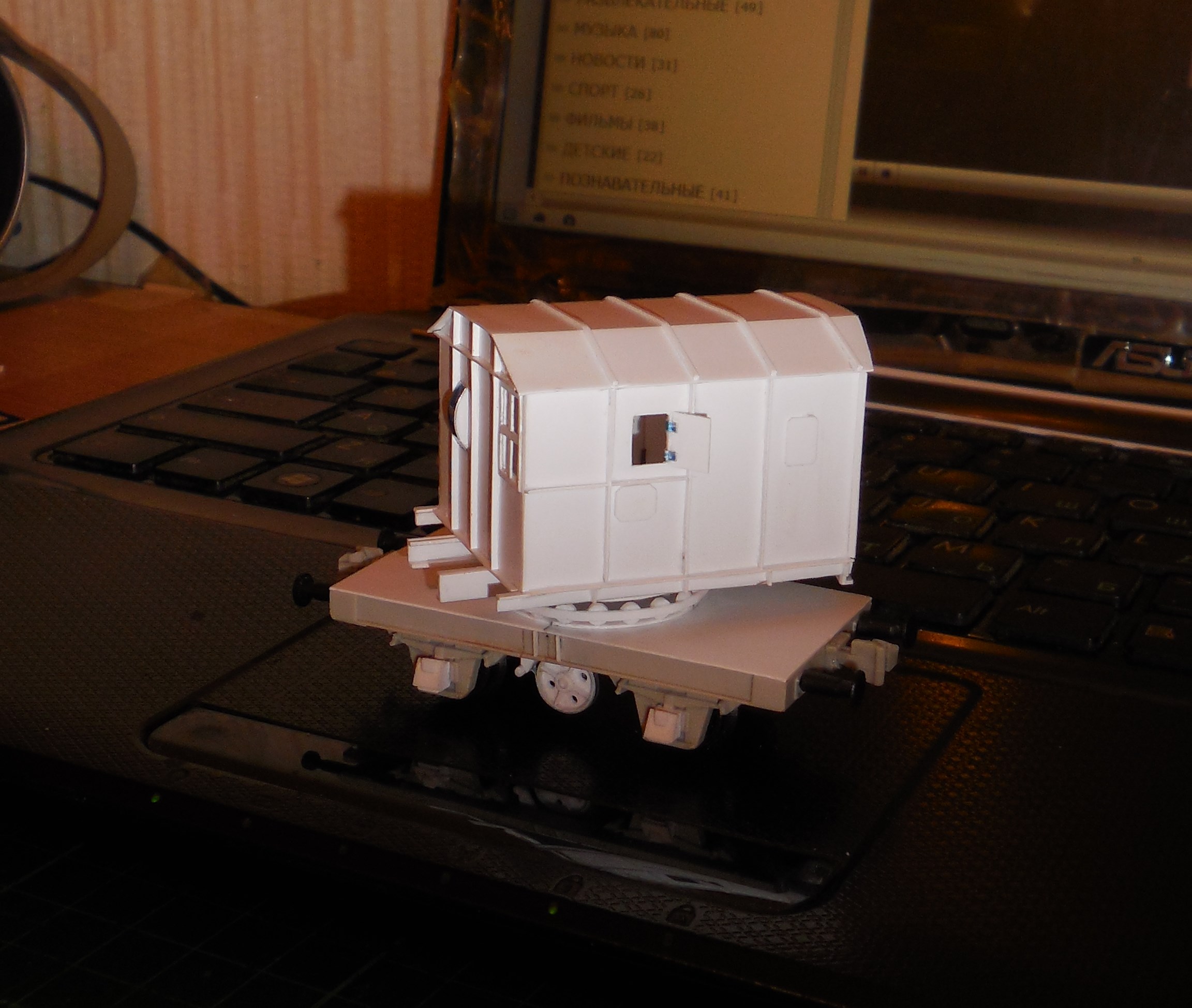

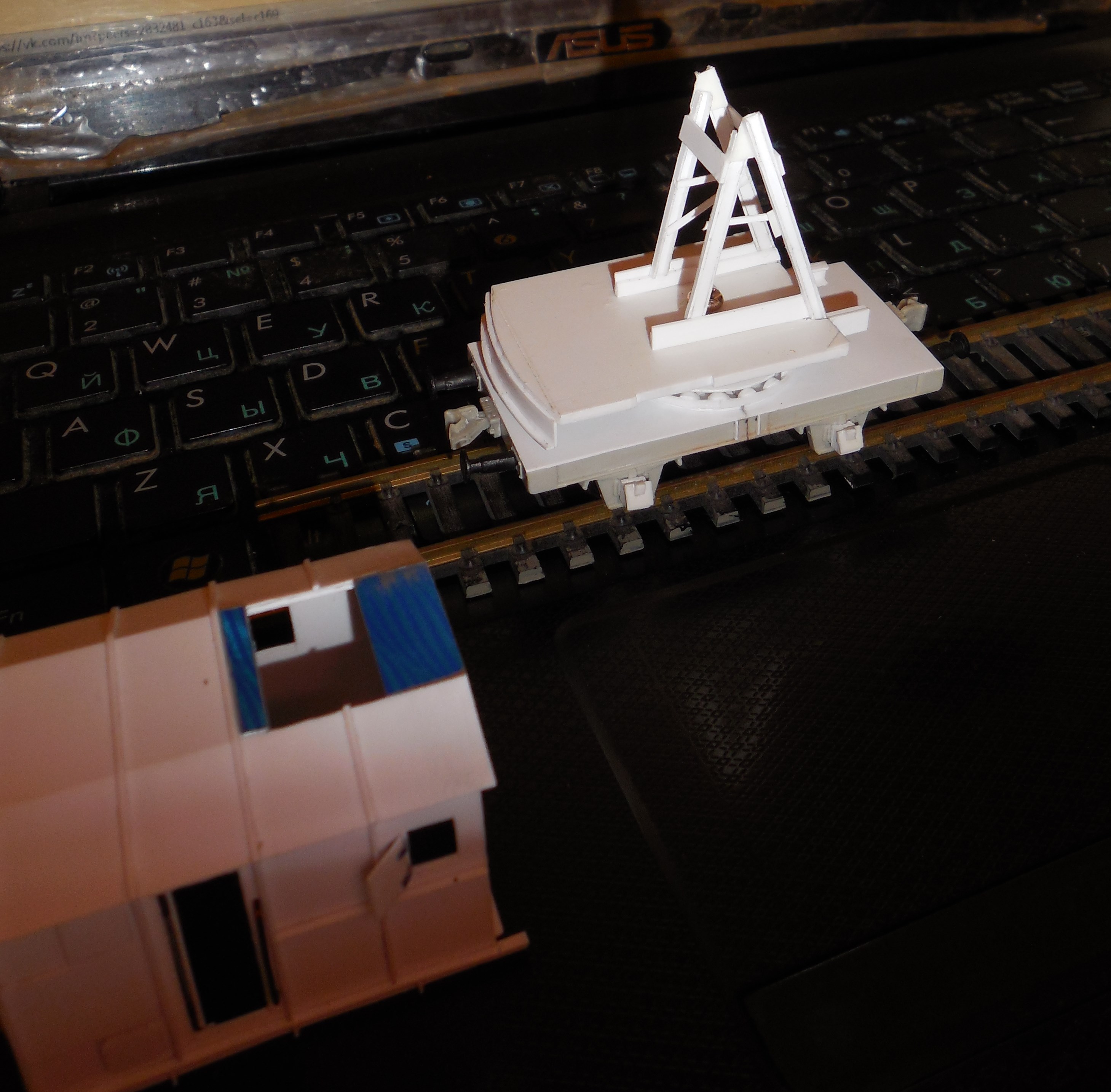

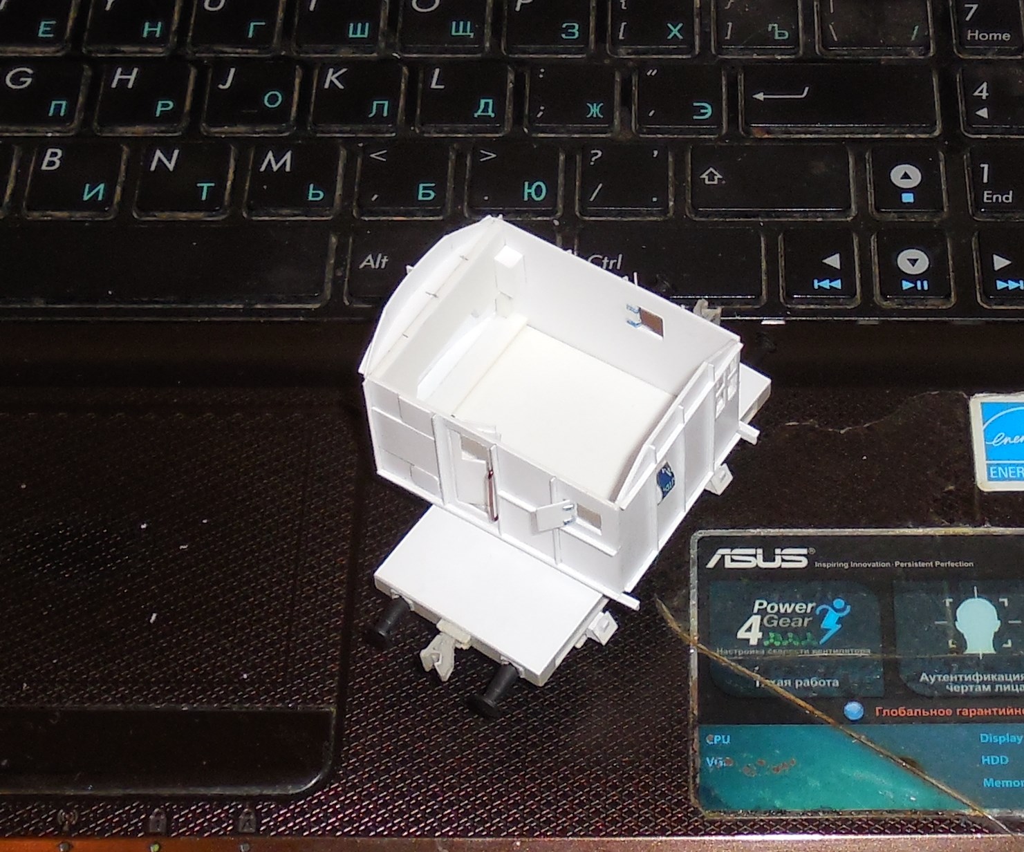

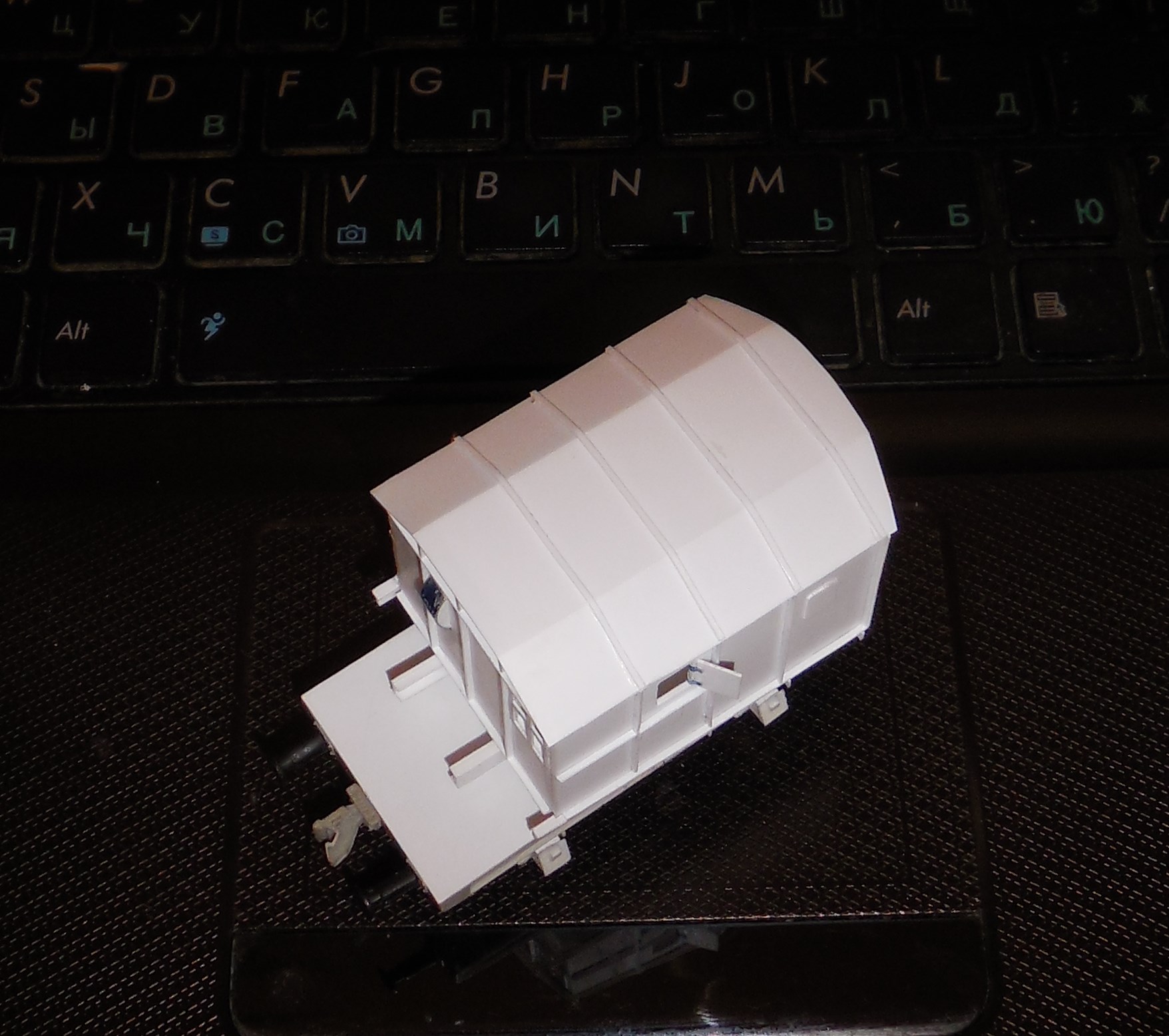

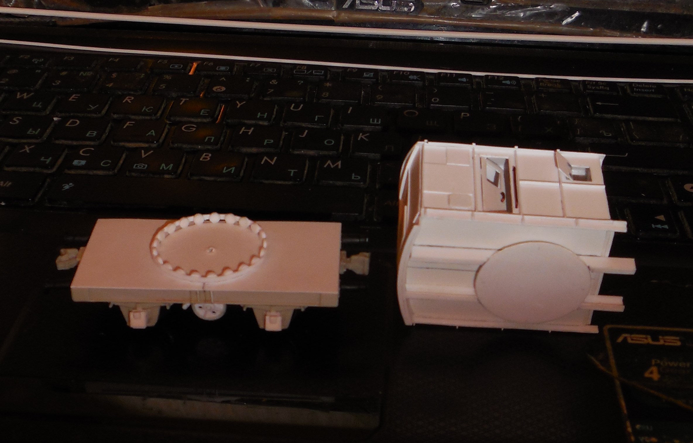

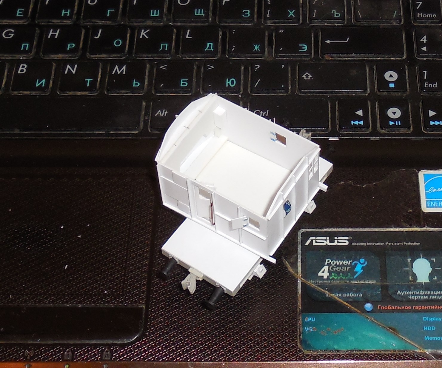

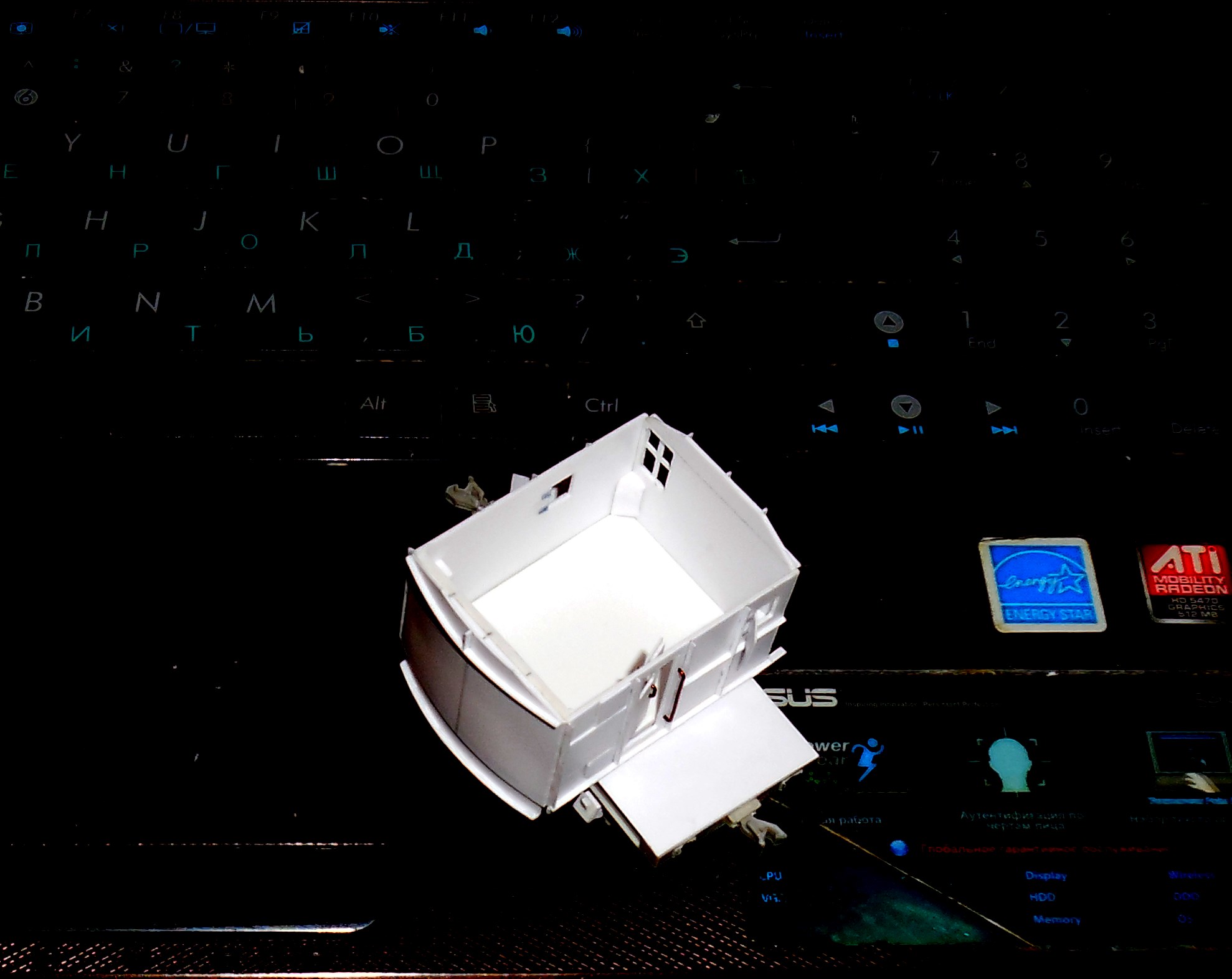

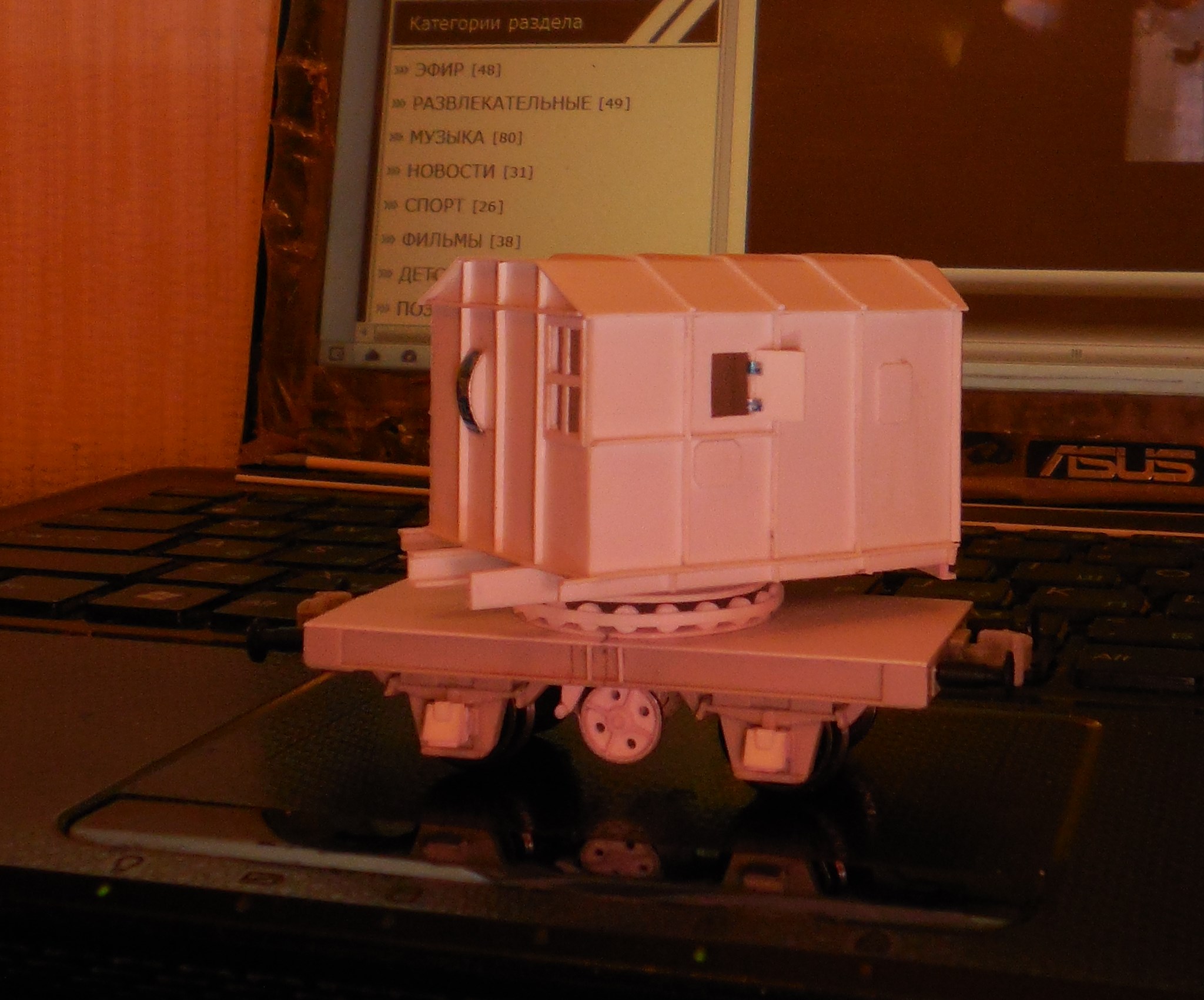

стенки башни
Повідомлень: 3375
Has thanked: 2155 times
Been thanked: 4245 times
Stinky писав:Довольно интересный прототип.
Да, есть такое дело и талант у Артёма имеется на выискивание таких диковинок.
Практическая работа тоже хороша. Удачи!
Njkz72
Повідомлень: 525
Имя: Анатолий
Звідки: Николаев
Has thanked: 332 times
Been thanked: 429 times

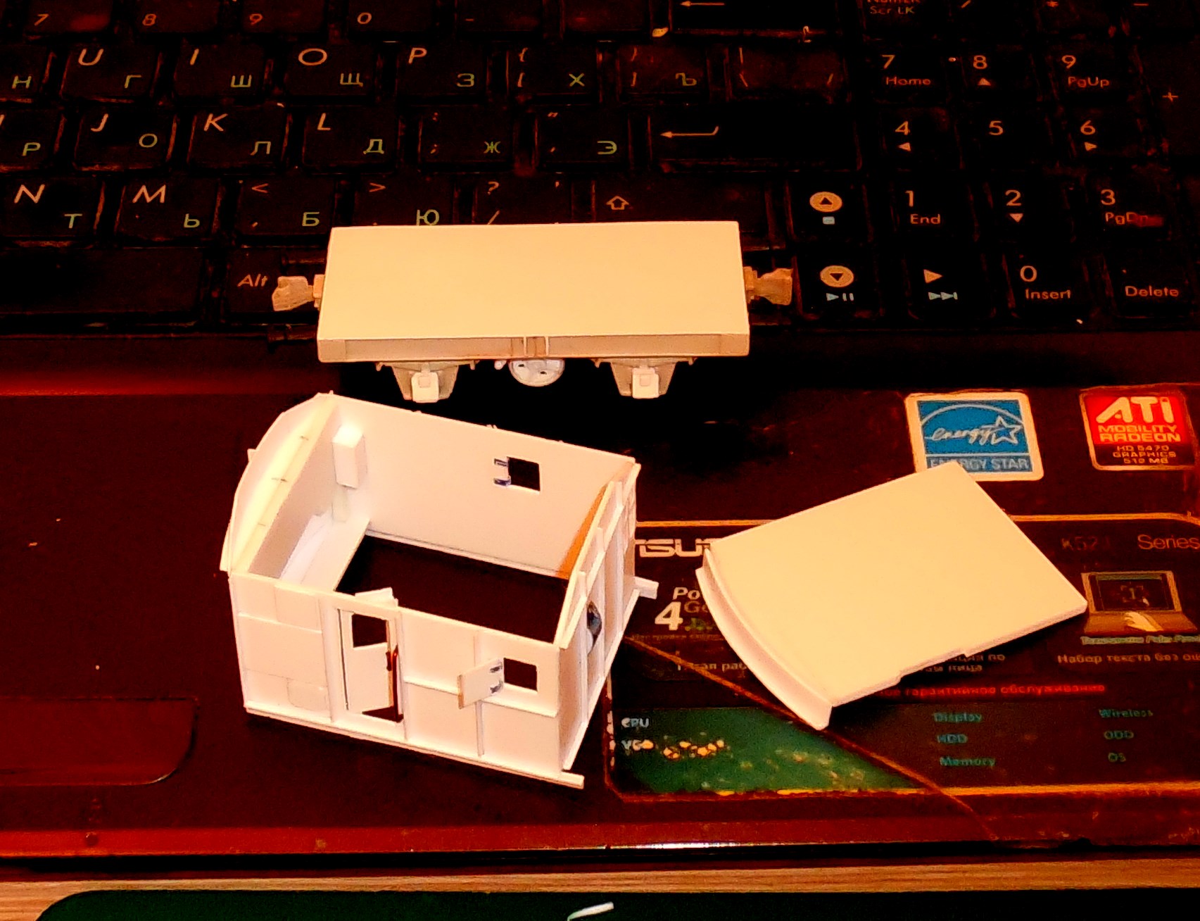

Повідомлення Njkz72 »
Как по мне, то ювелир. Кран классный получается! Подкрановое хозяйство отлично вышло.
А открытые дверь и окна приклеены или на петлях? :)
Повідомлень: 508
Спасибо за оценку крана!
Дверь открывается, наверное она там сдвижная была но я так не копию строю поэтому будет отворяемая :)
крышки на боковые окна приклеил иони неподвижны

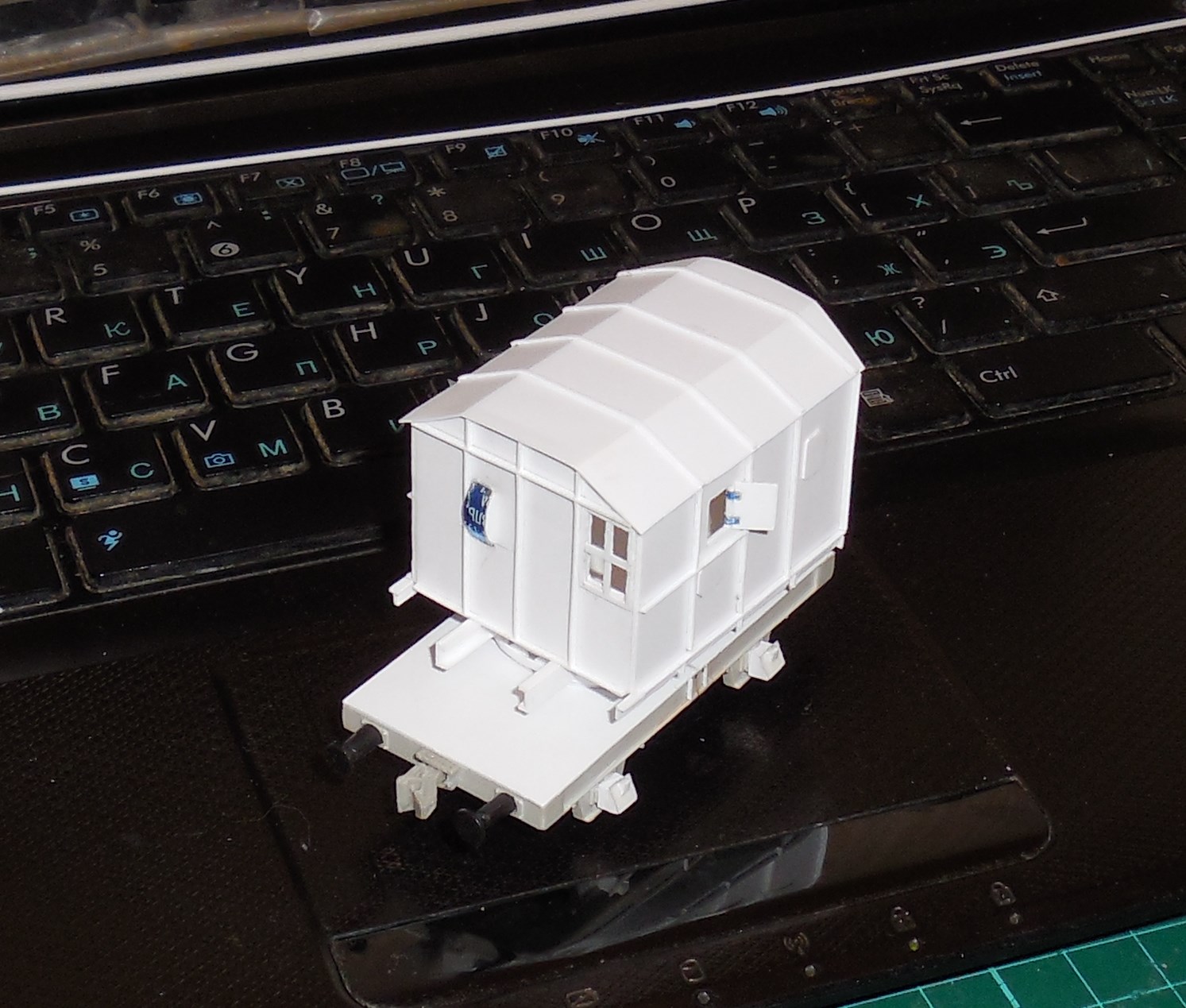

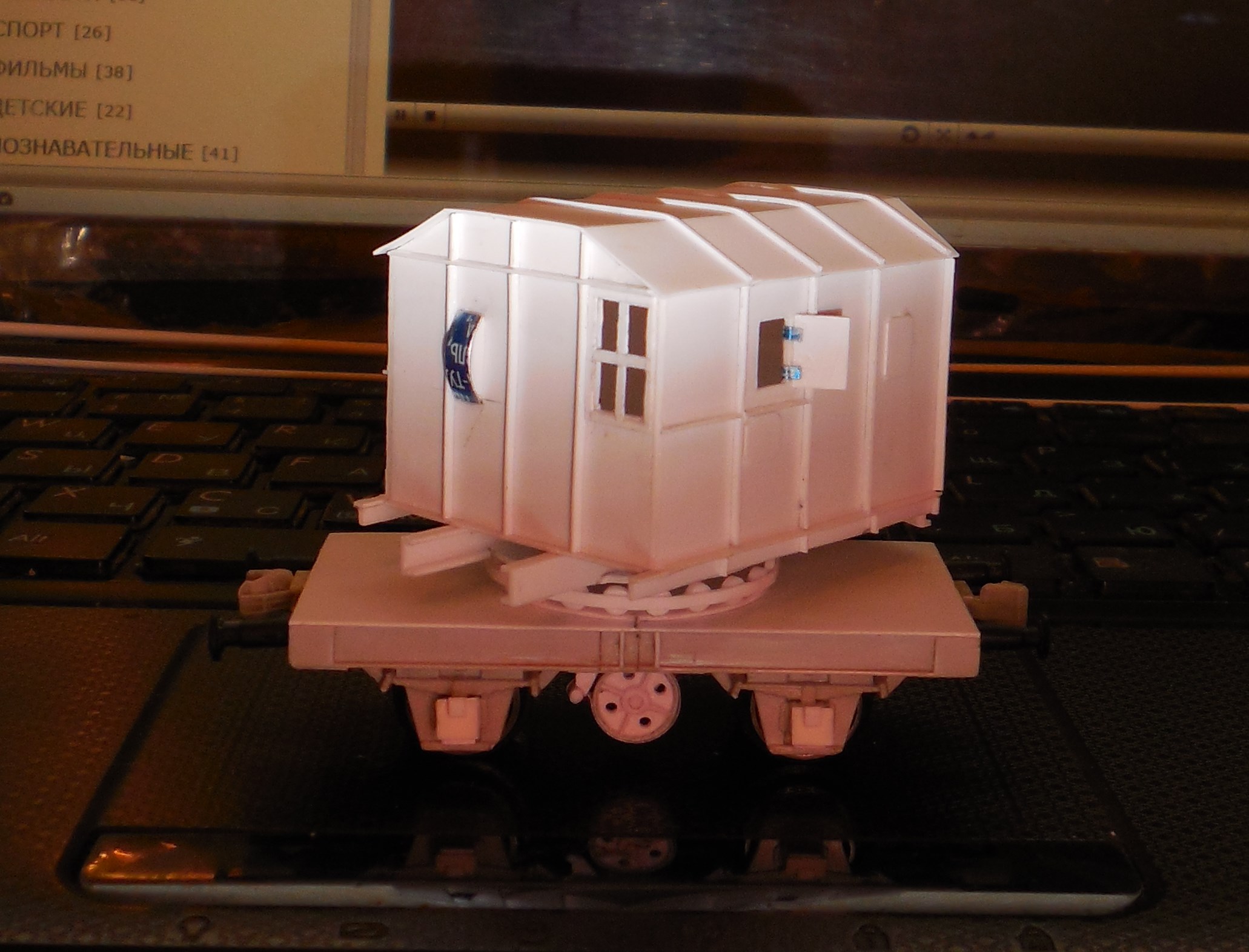

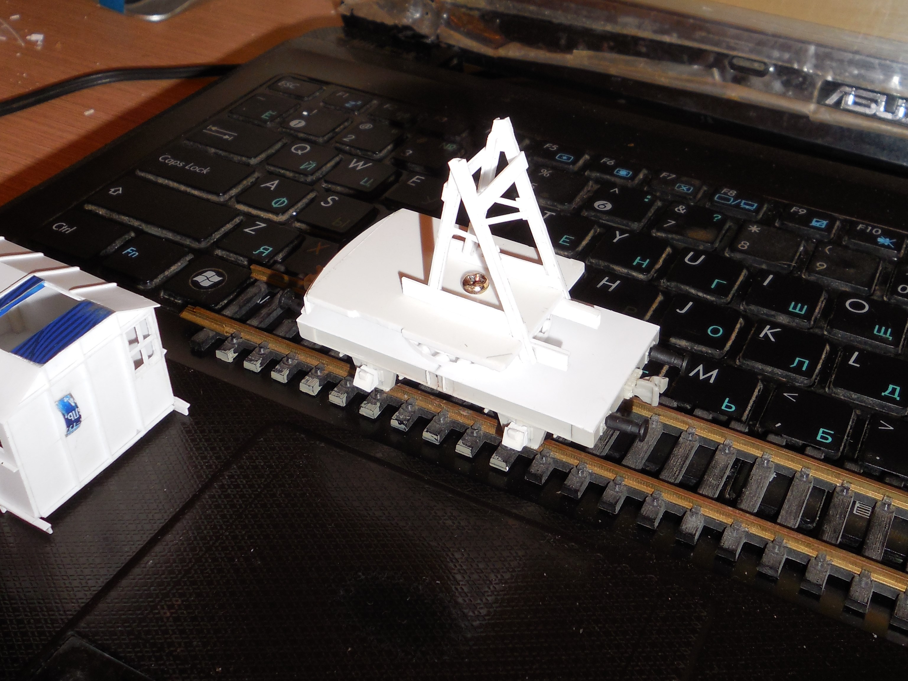

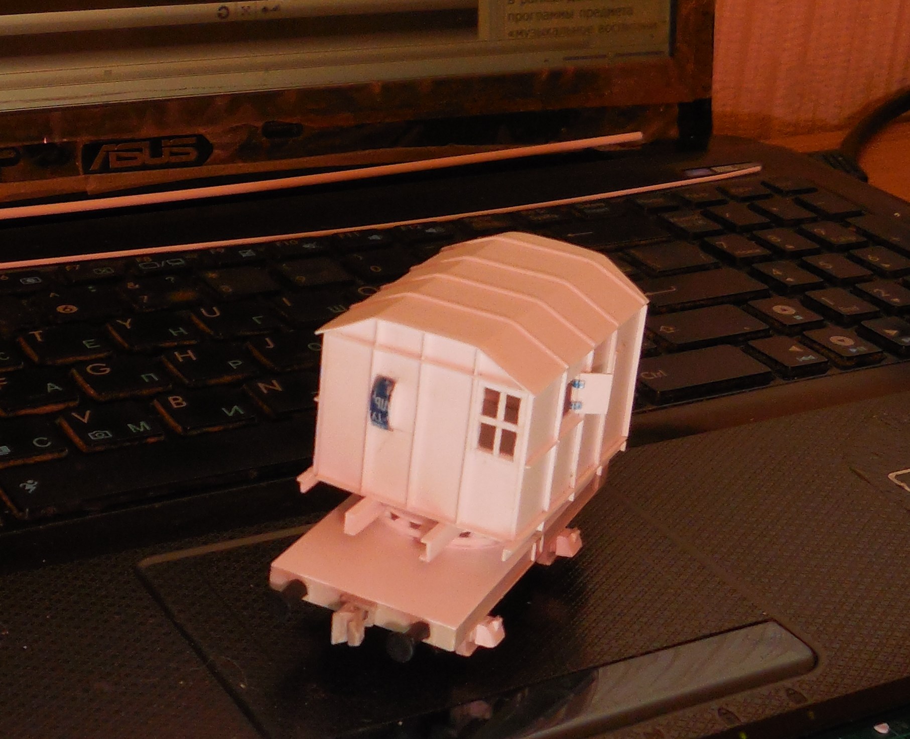

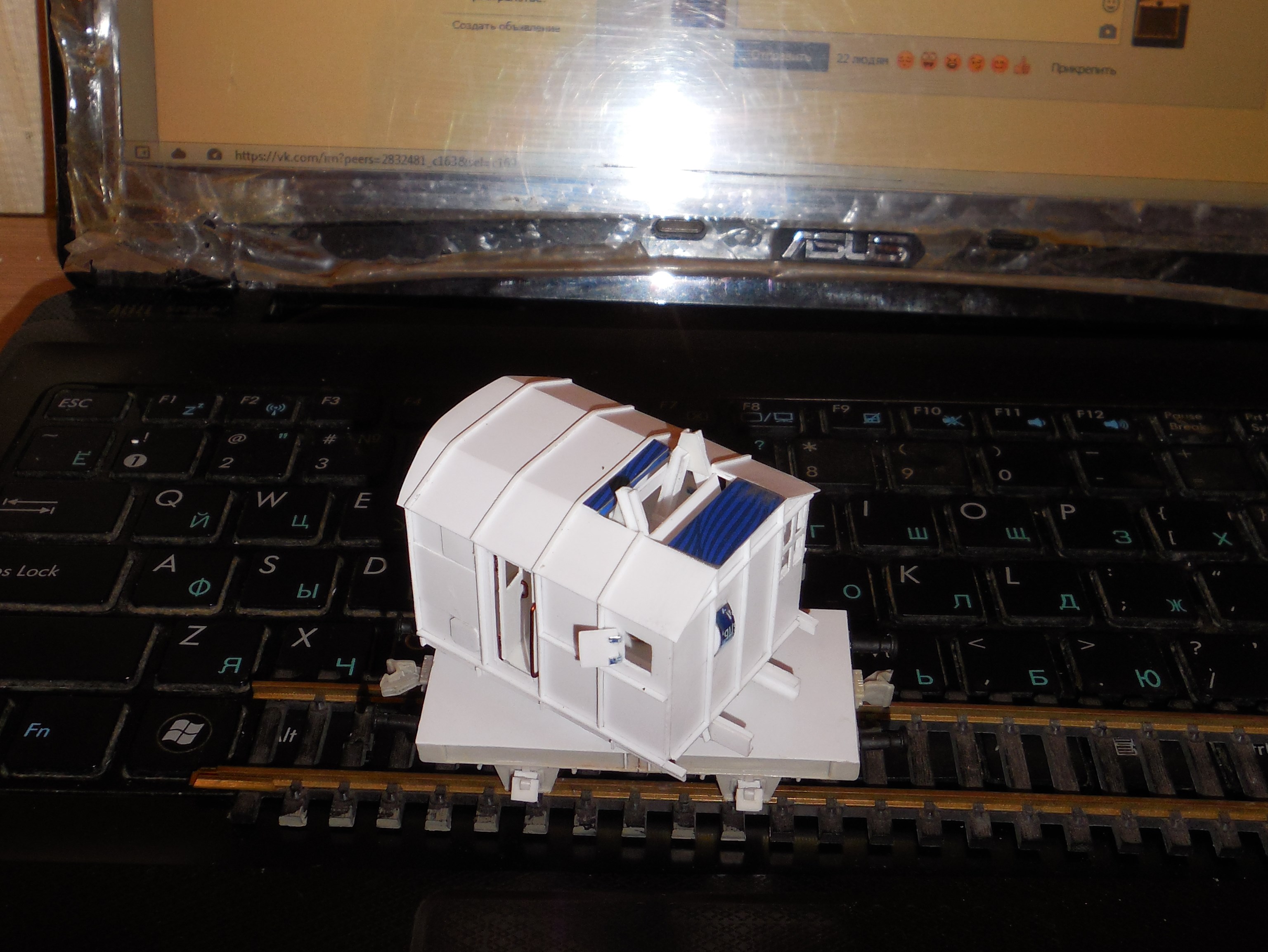

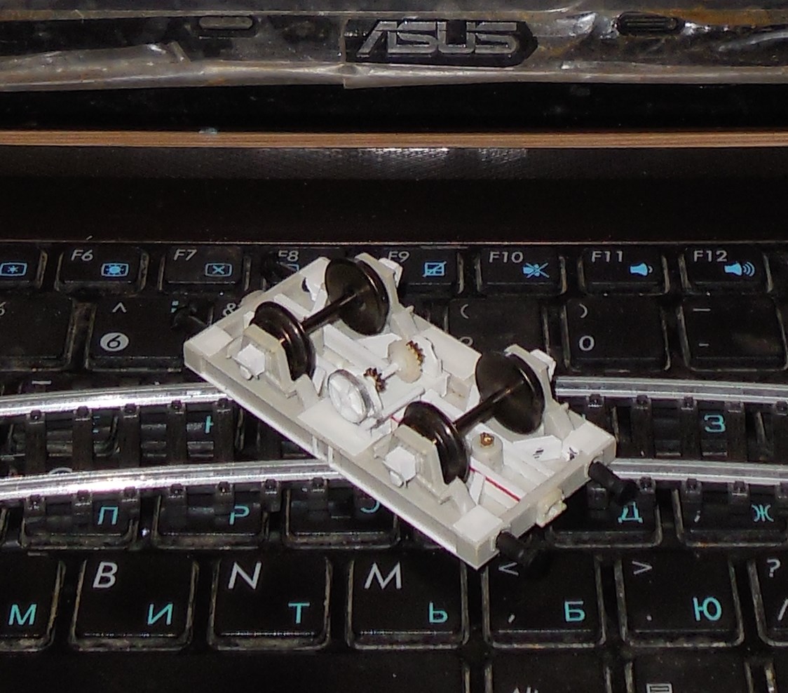

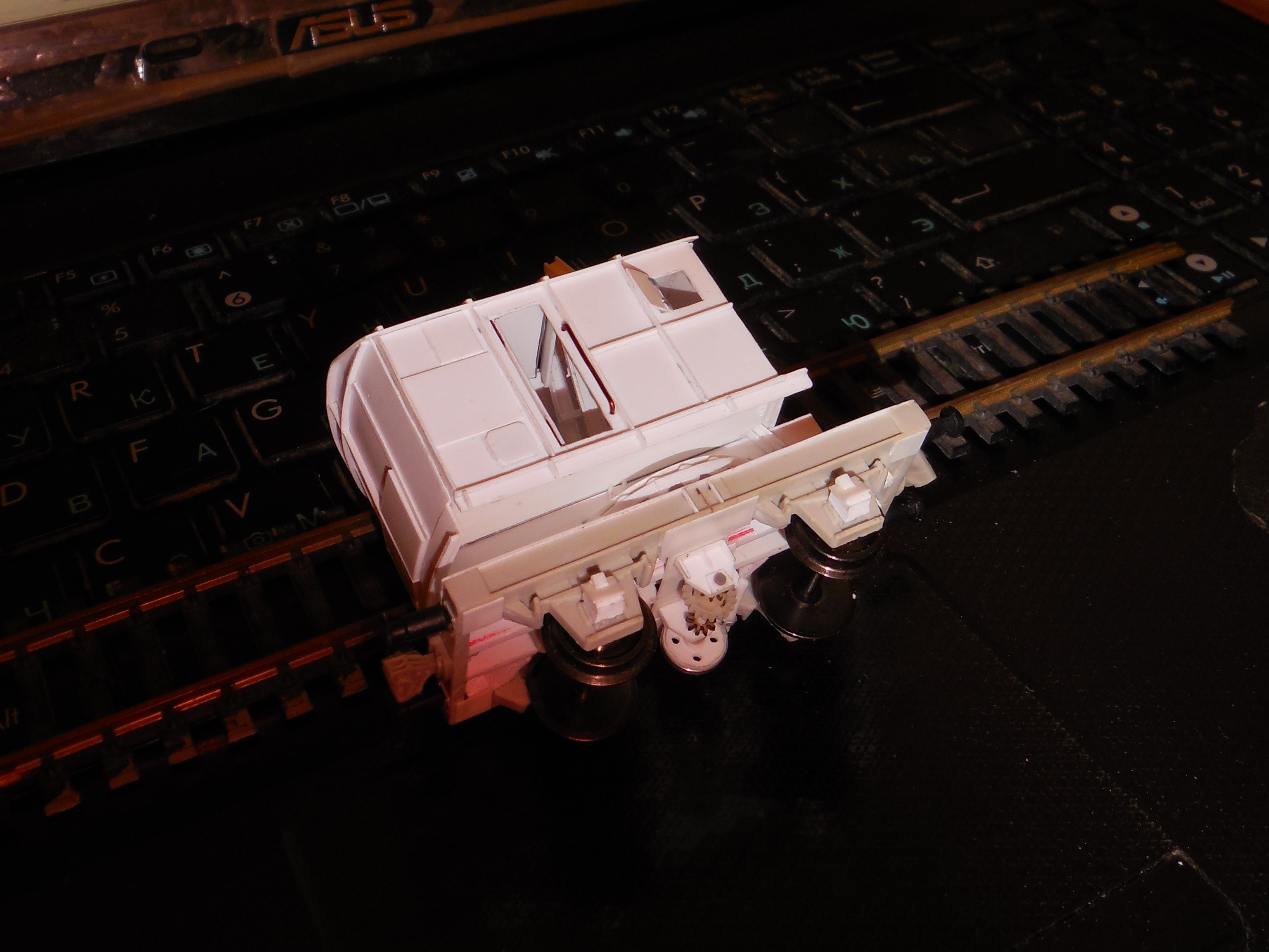

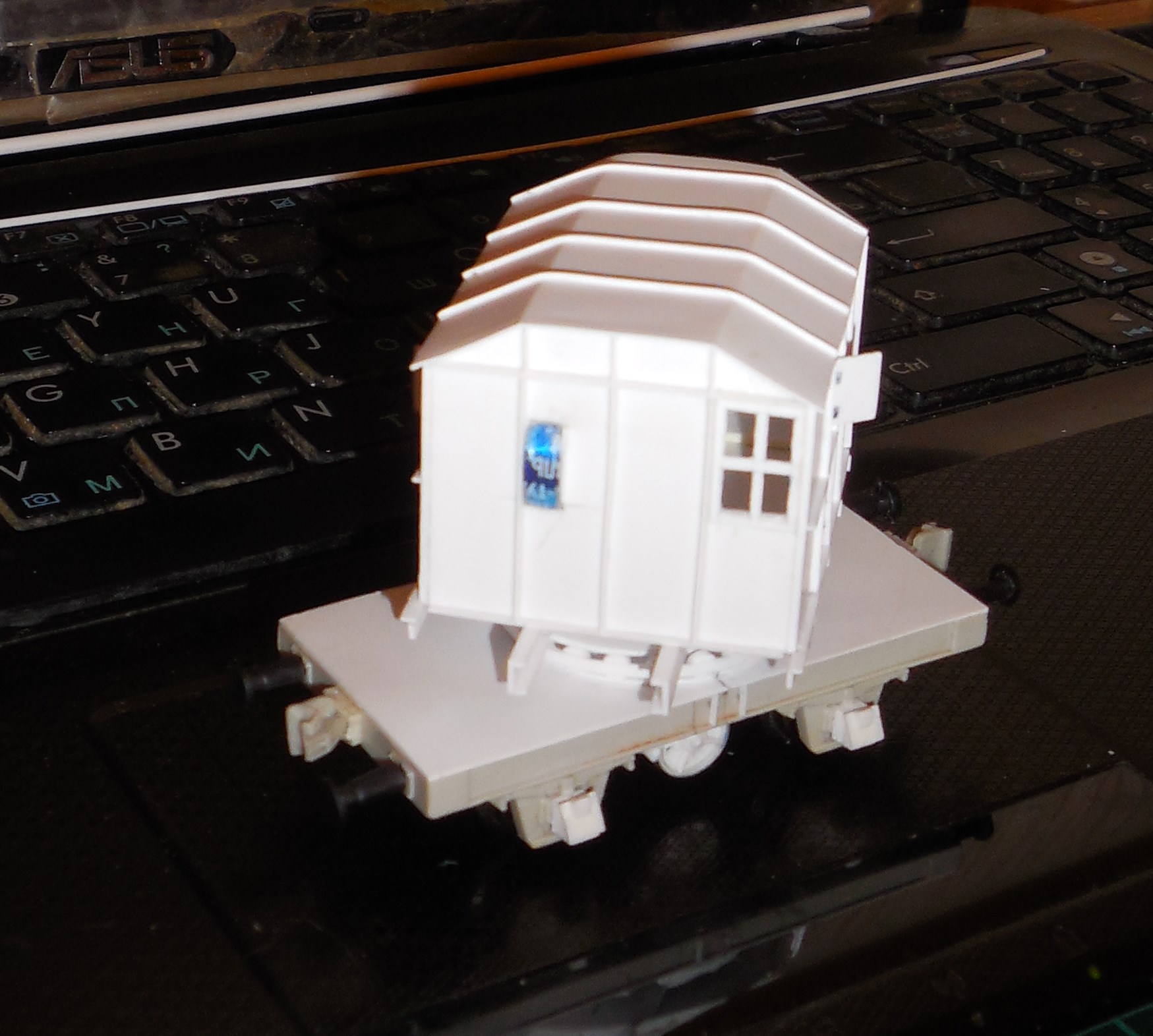

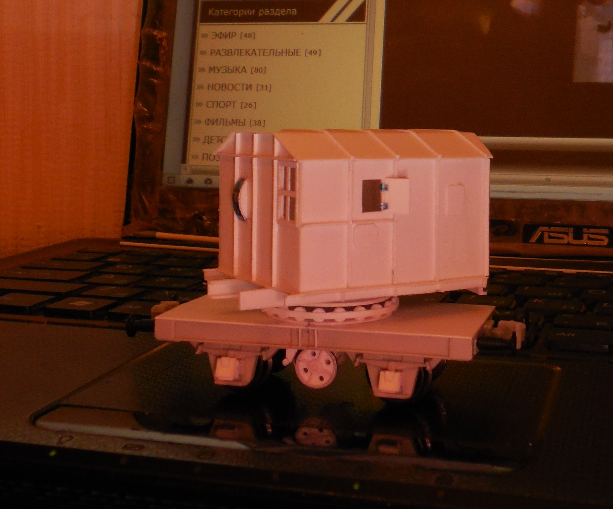

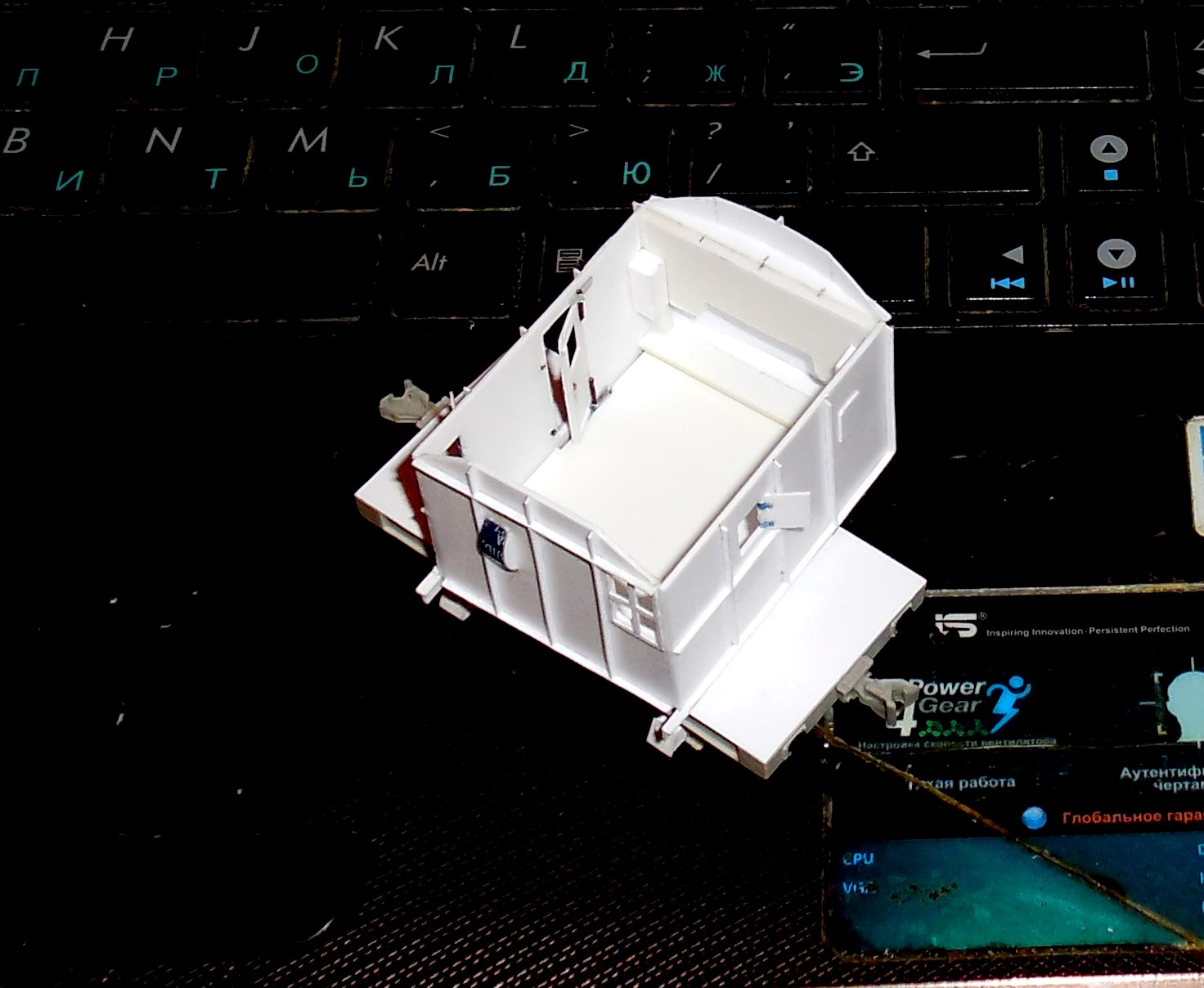

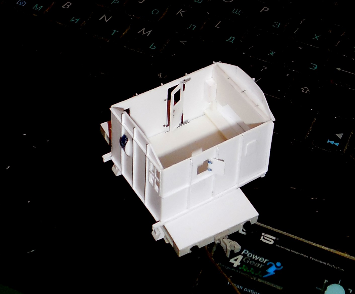

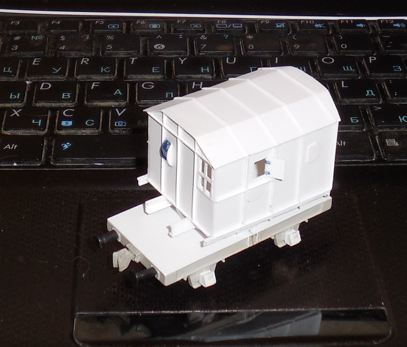

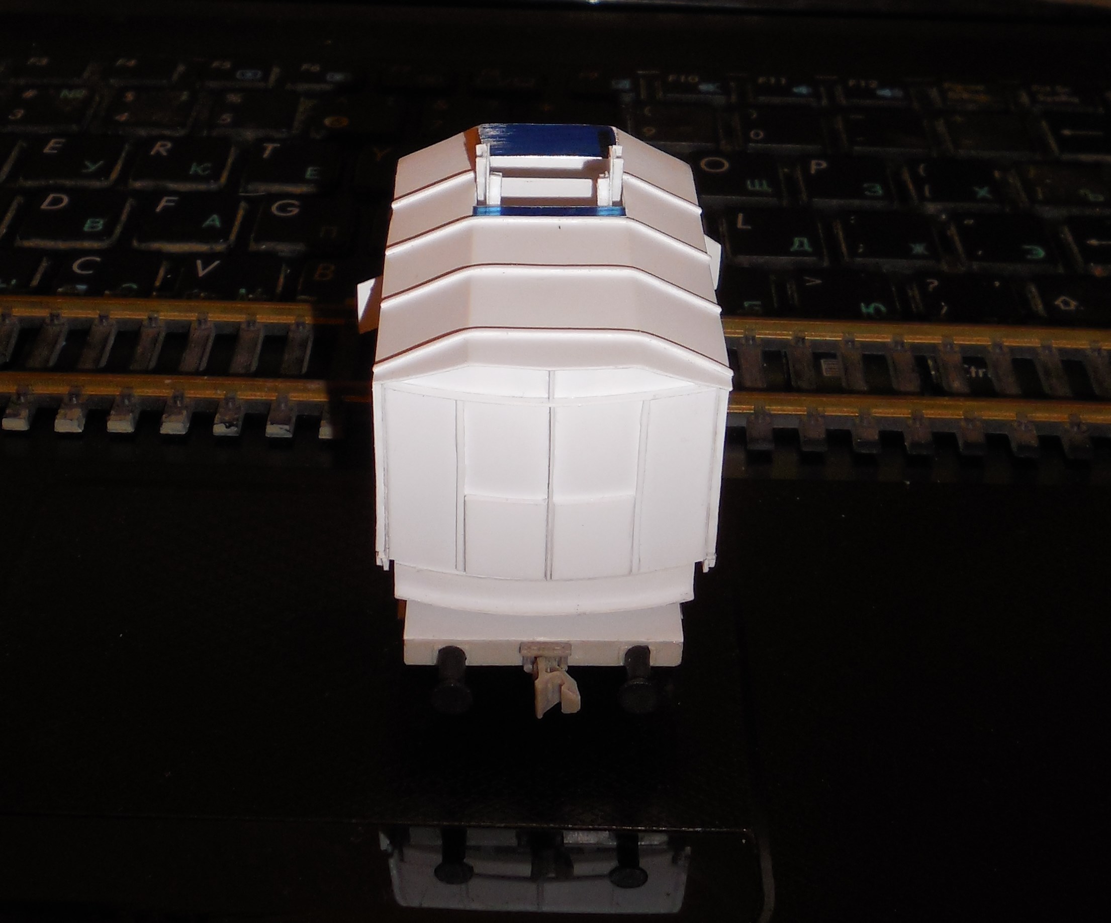

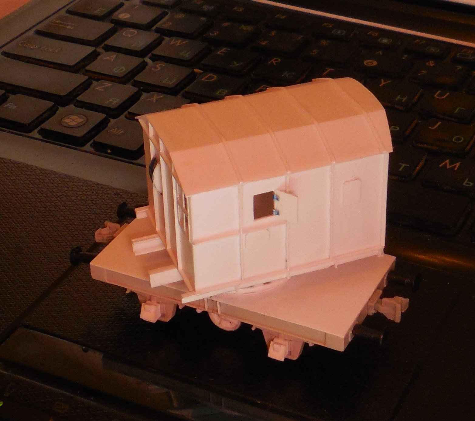

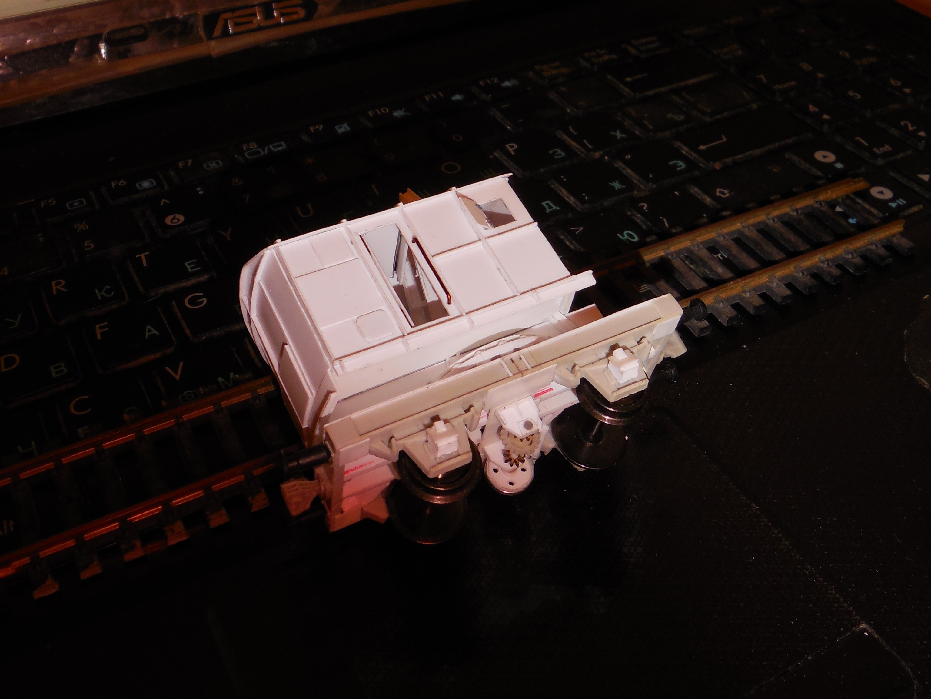

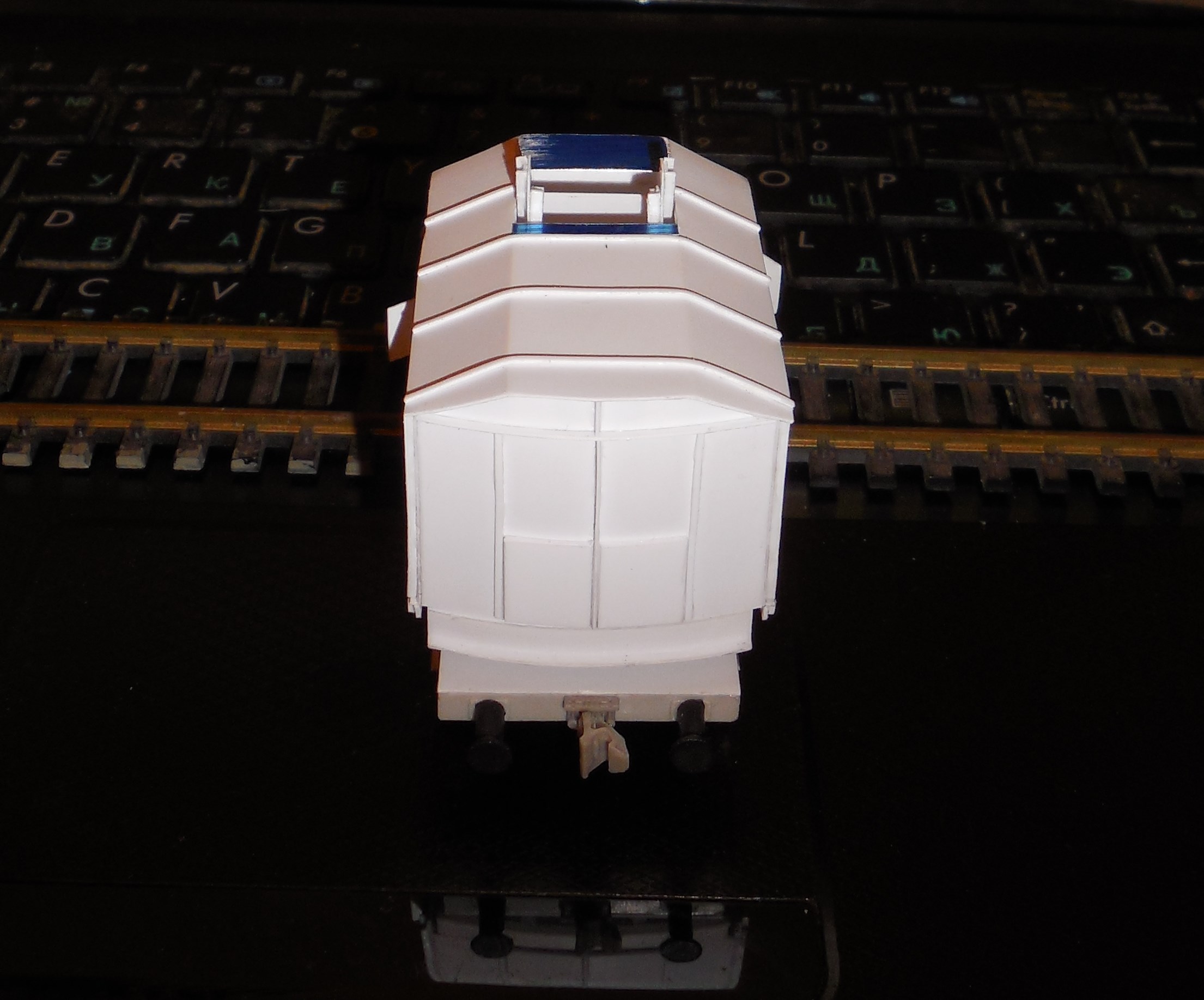

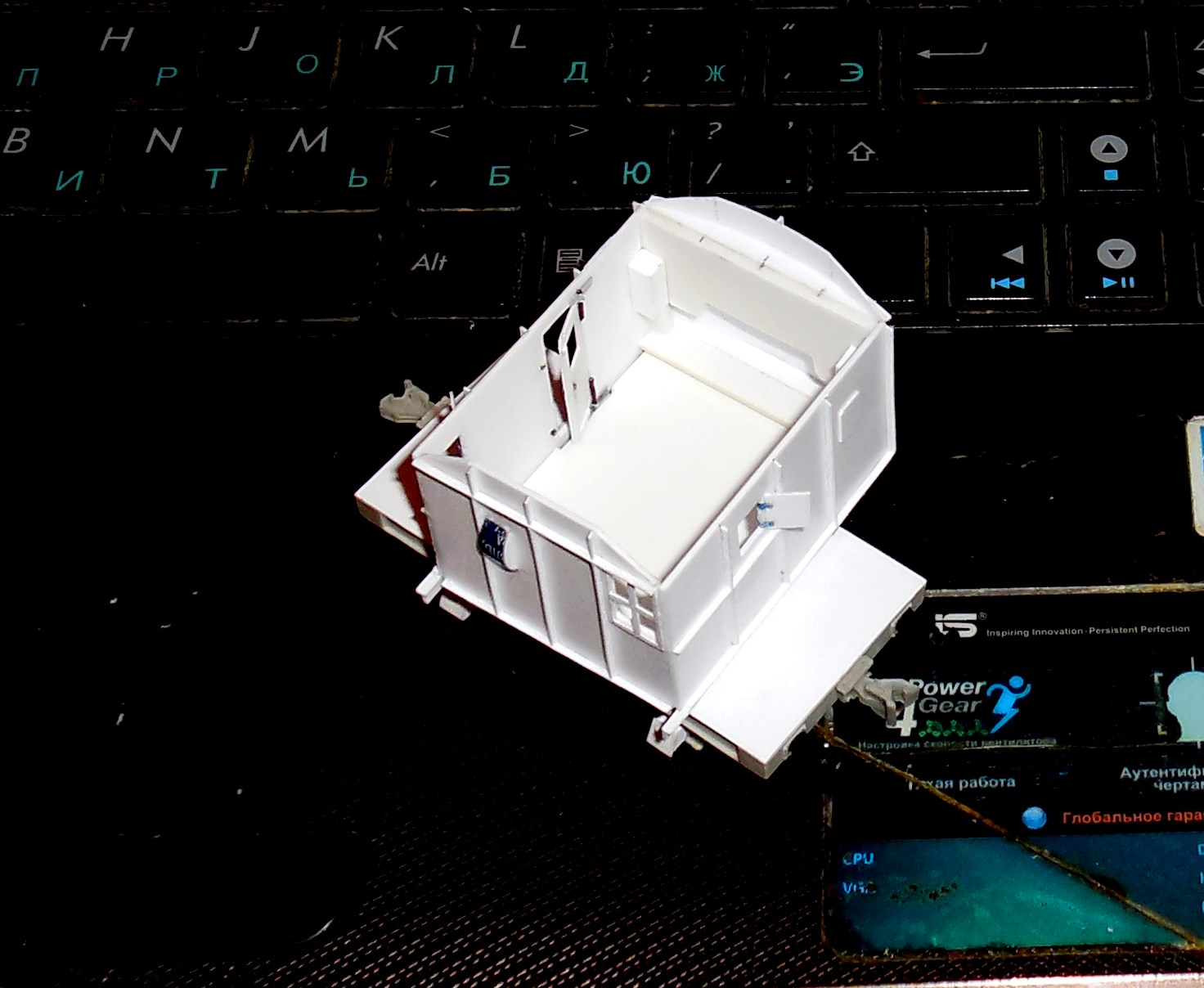

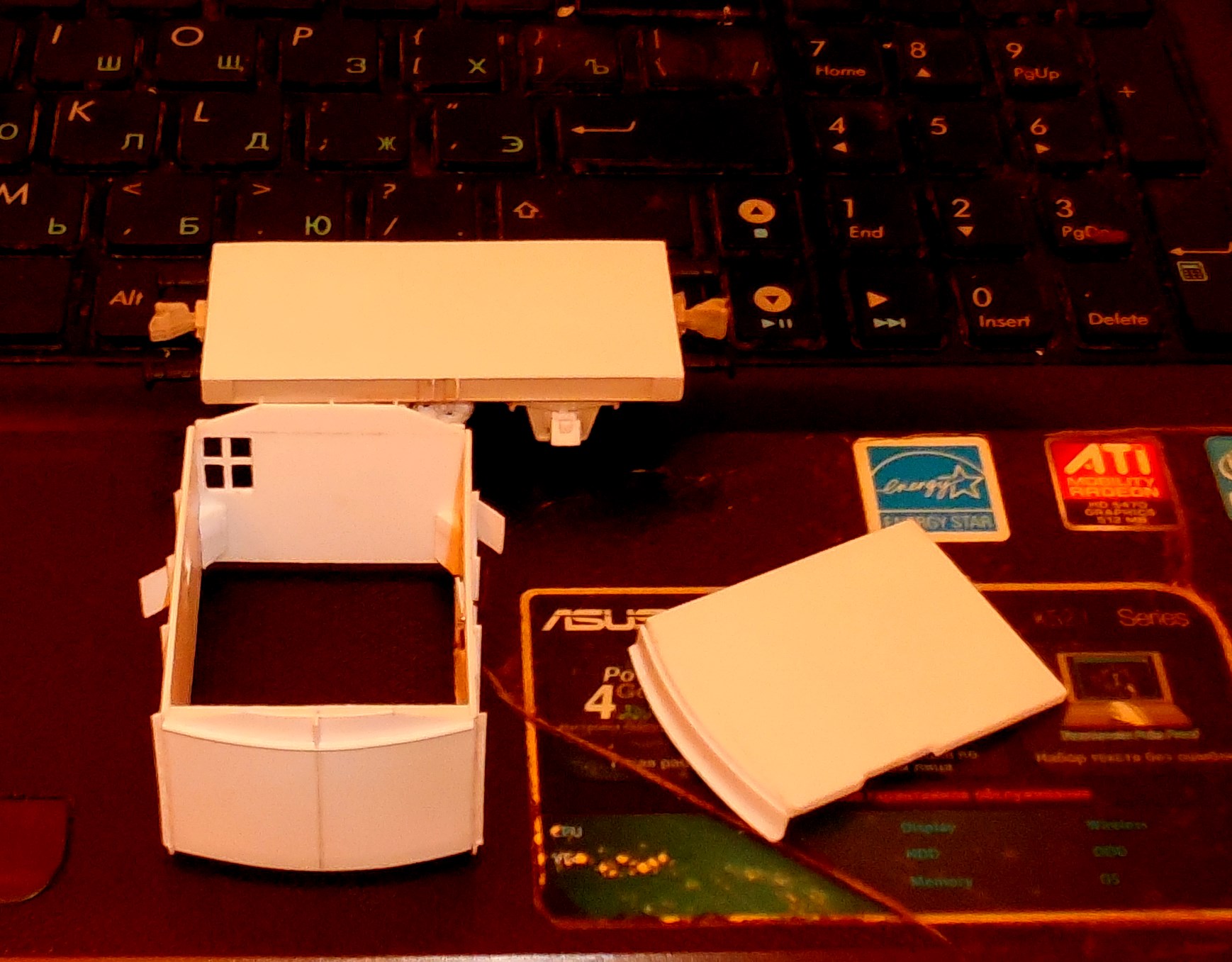

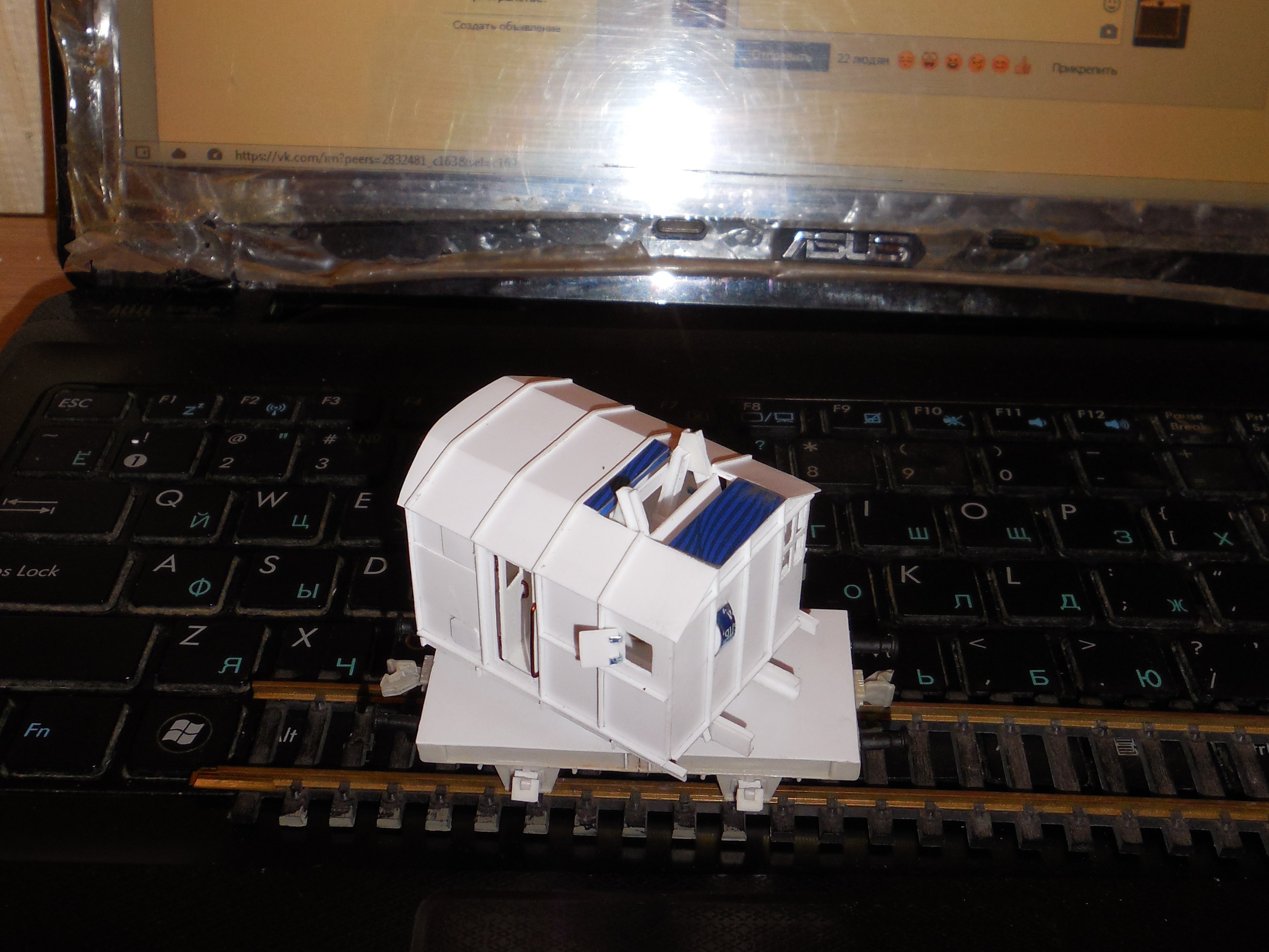

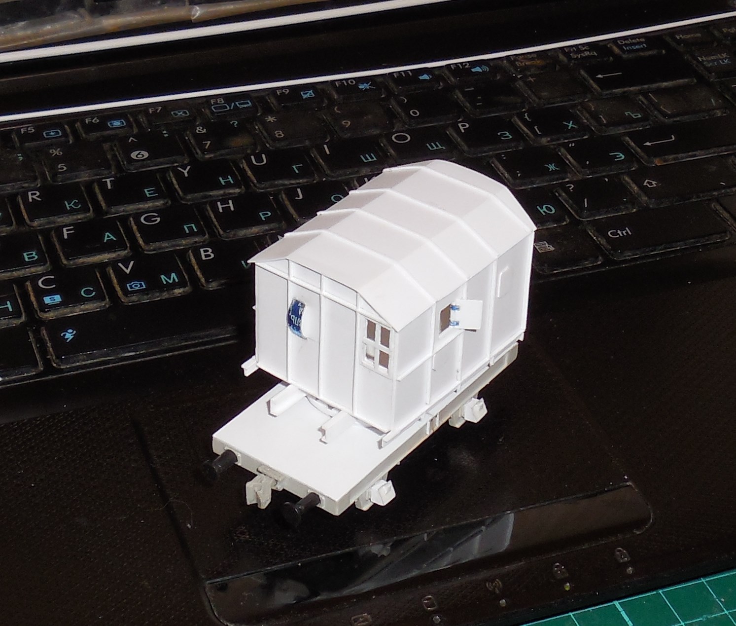

Башня обрела форму
Has thanked: 417 times
Отличная работа!
Повідомлень: 3234
Has thanked: 1273 times
Been thanked: 479 times
Отличный краник вырисовывается!
Это великая честь для пиковской платформы стать донором для него :lol:
Повідомлень: 6346
Очень аккуратно и ровно!Хорошо получается.Наличие подвижных
элементов меня очень радует.Сцепки планируются для сцепления
с платформой и прочим ПС?Или штатные СА-3 будут рабочими? :?

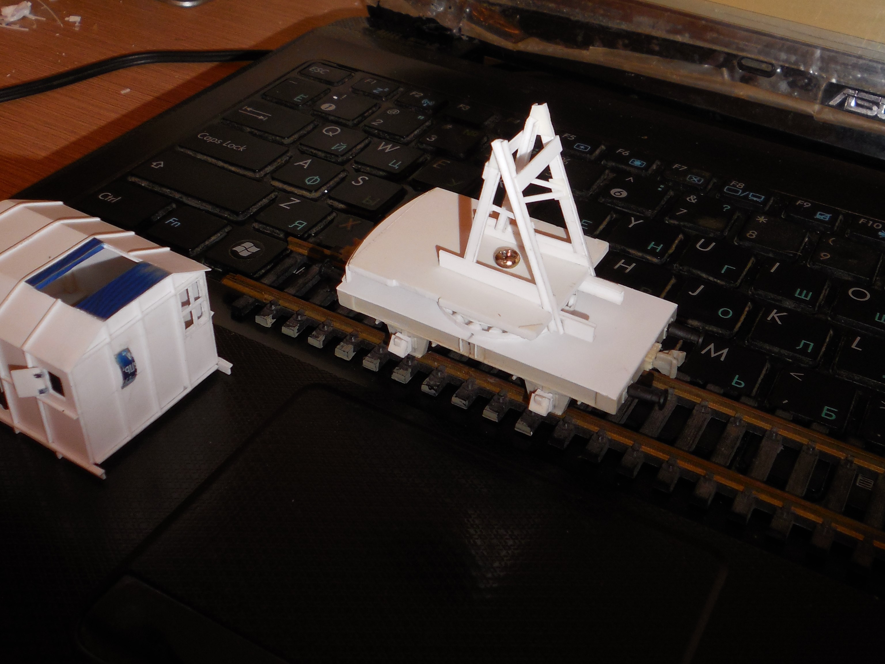

Повідомлень: 508

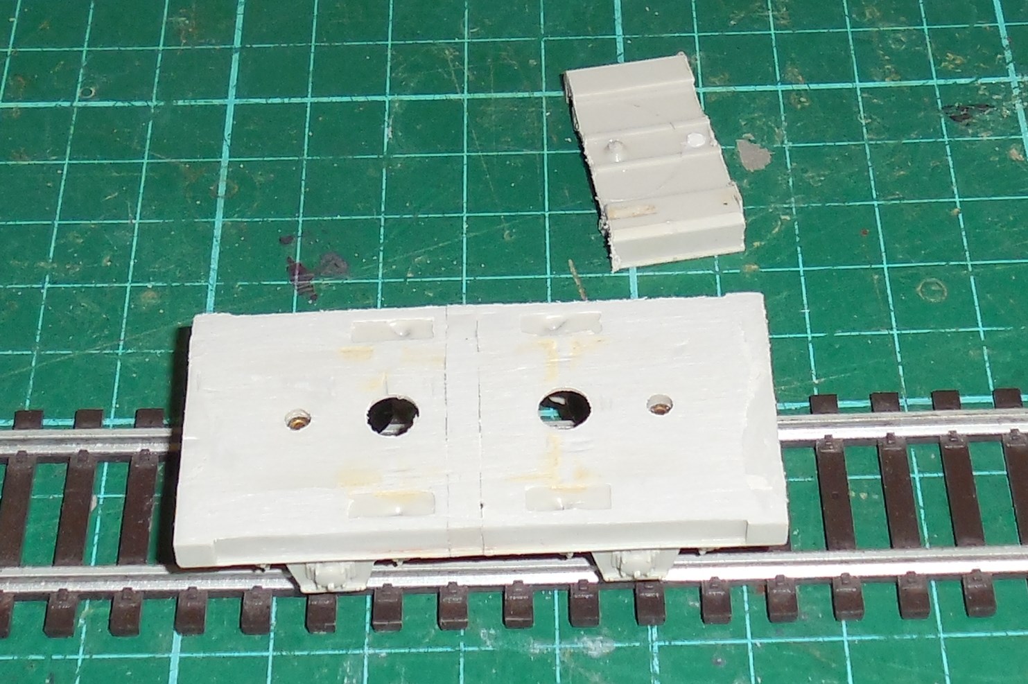

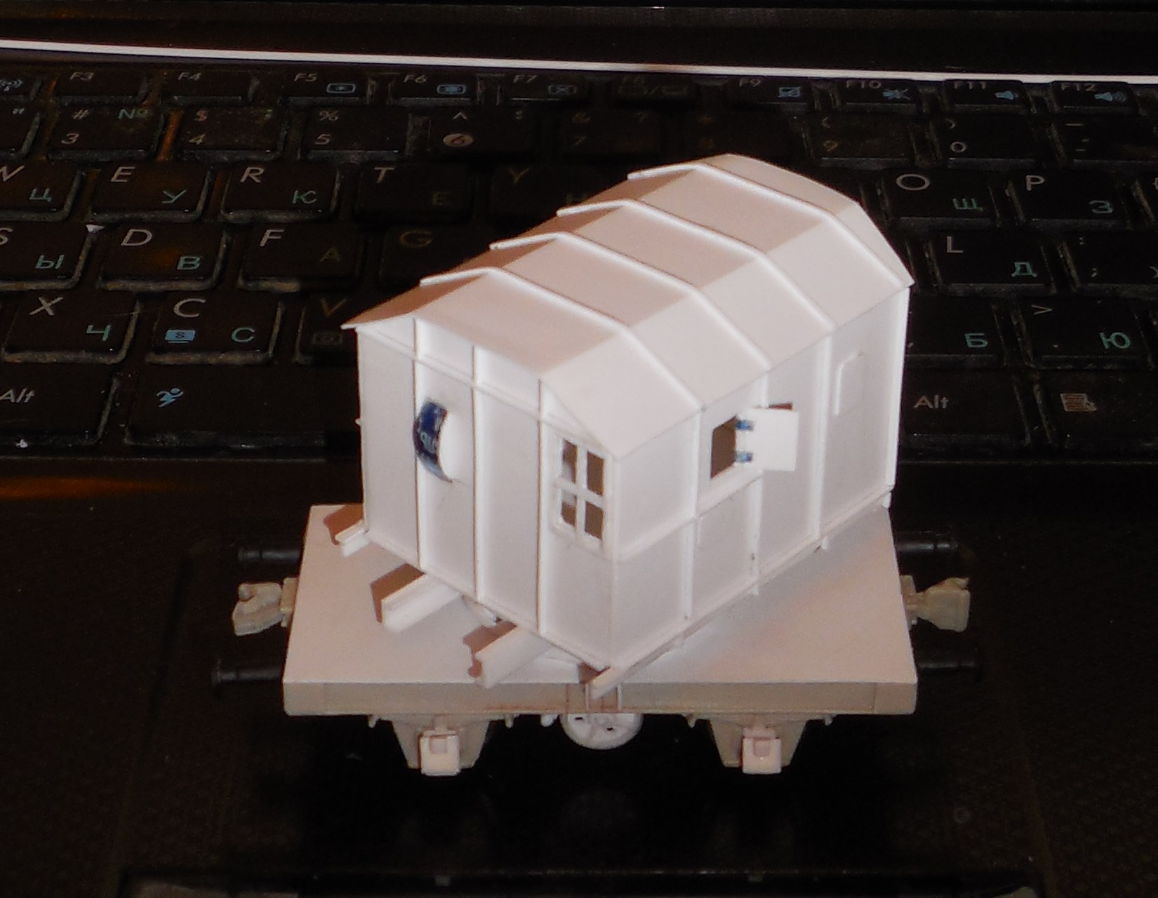

Про сцепки - да накидные петли поставлю, СА3 смоляные незацепляемые.

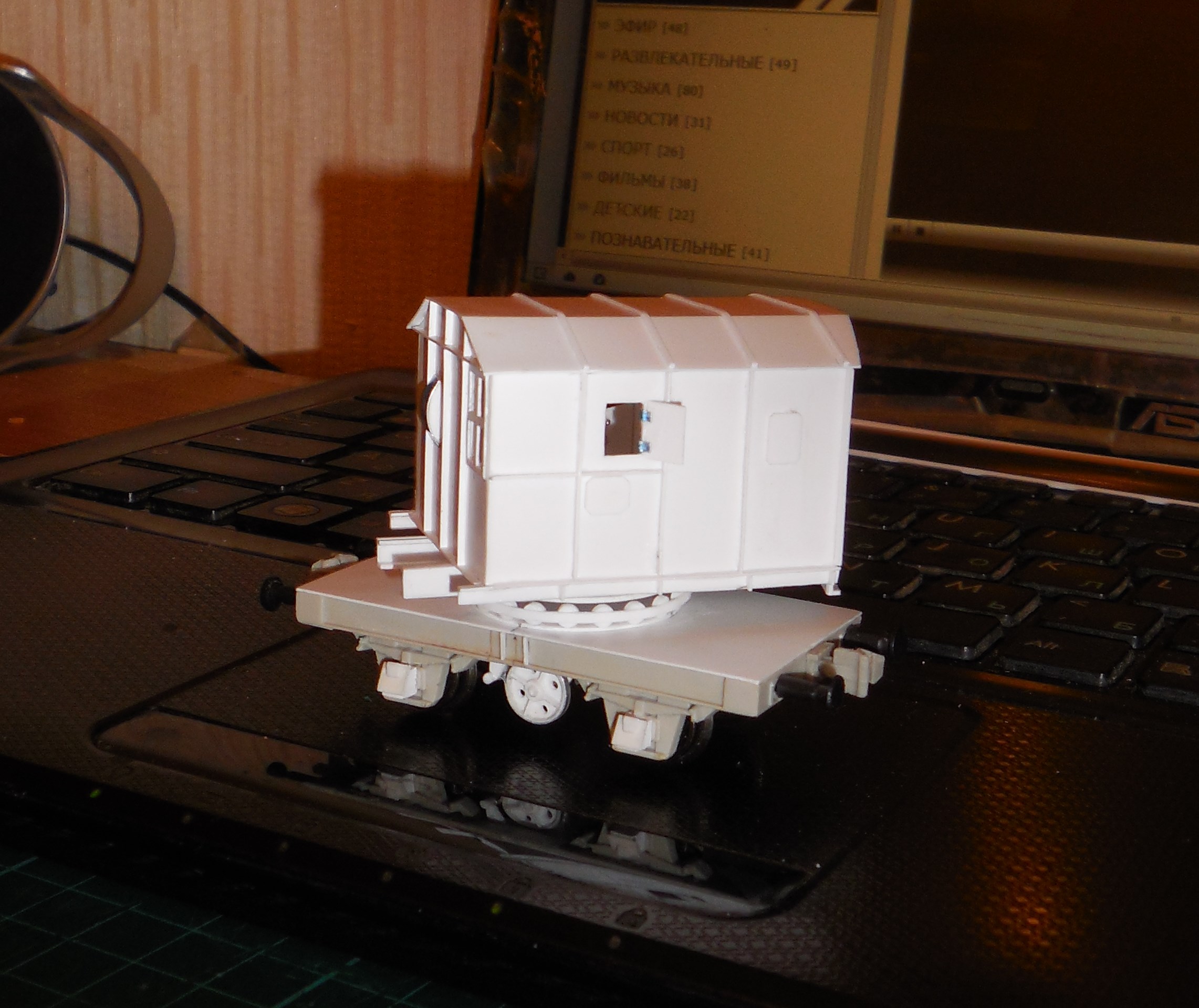

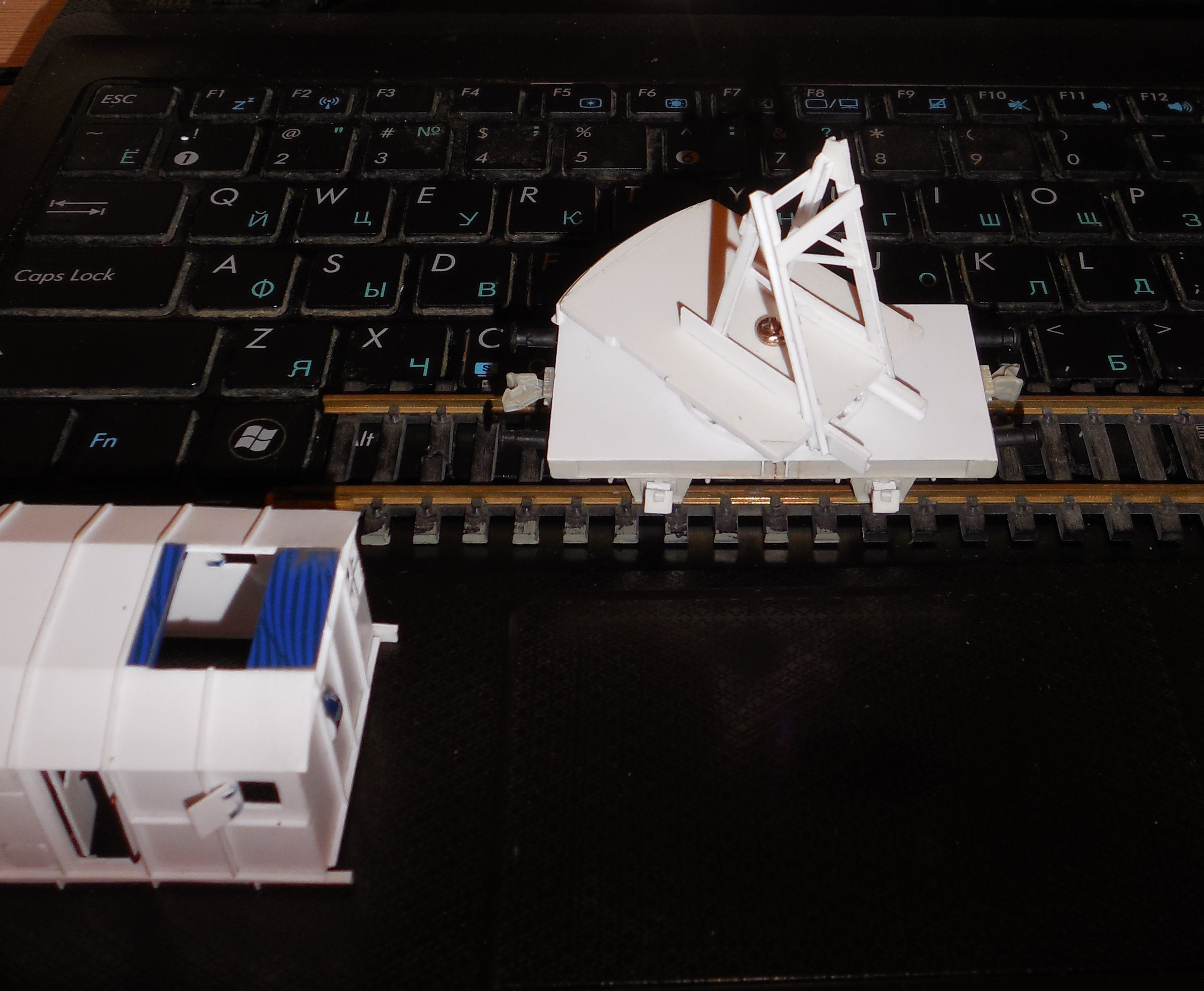

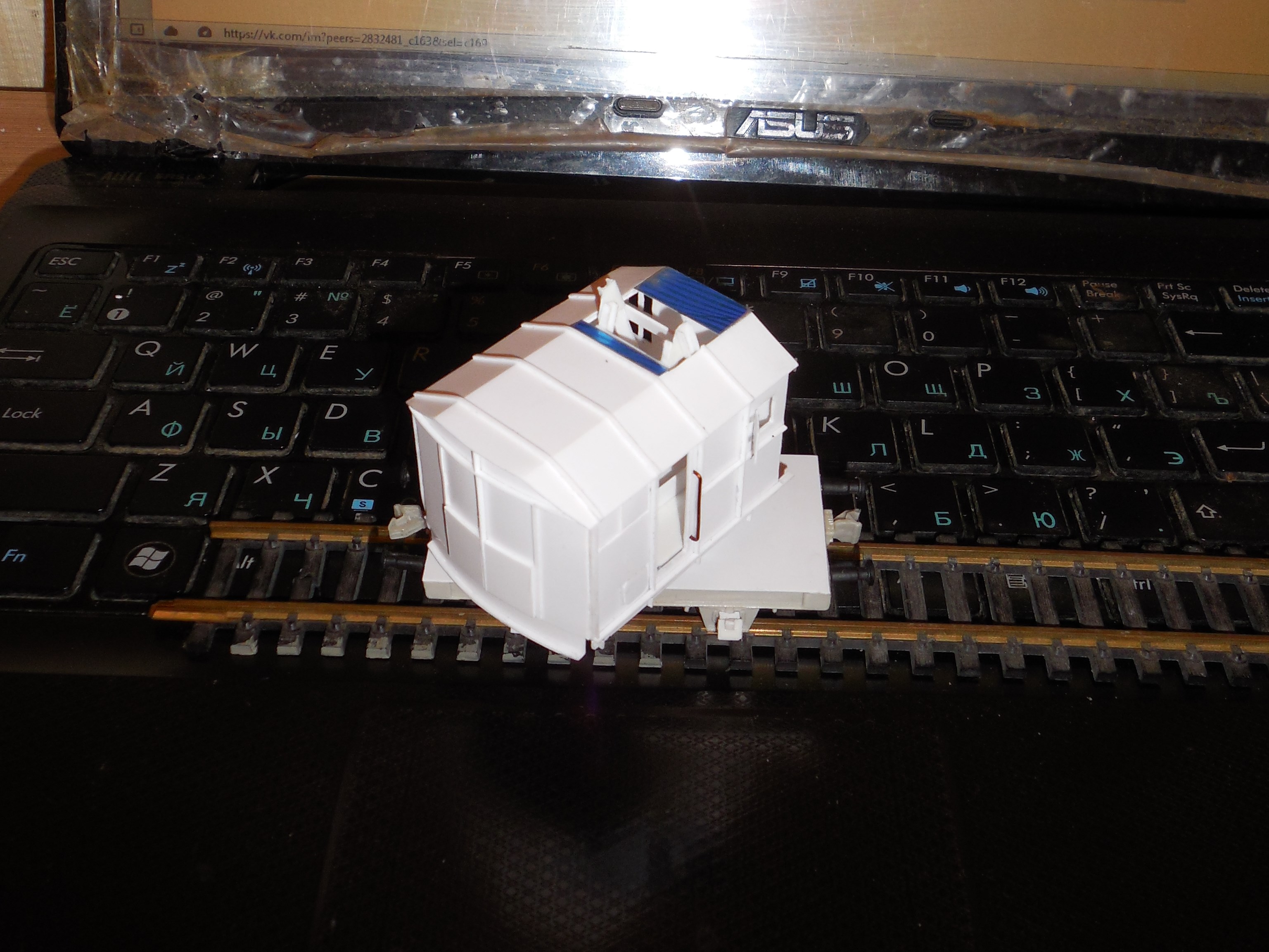

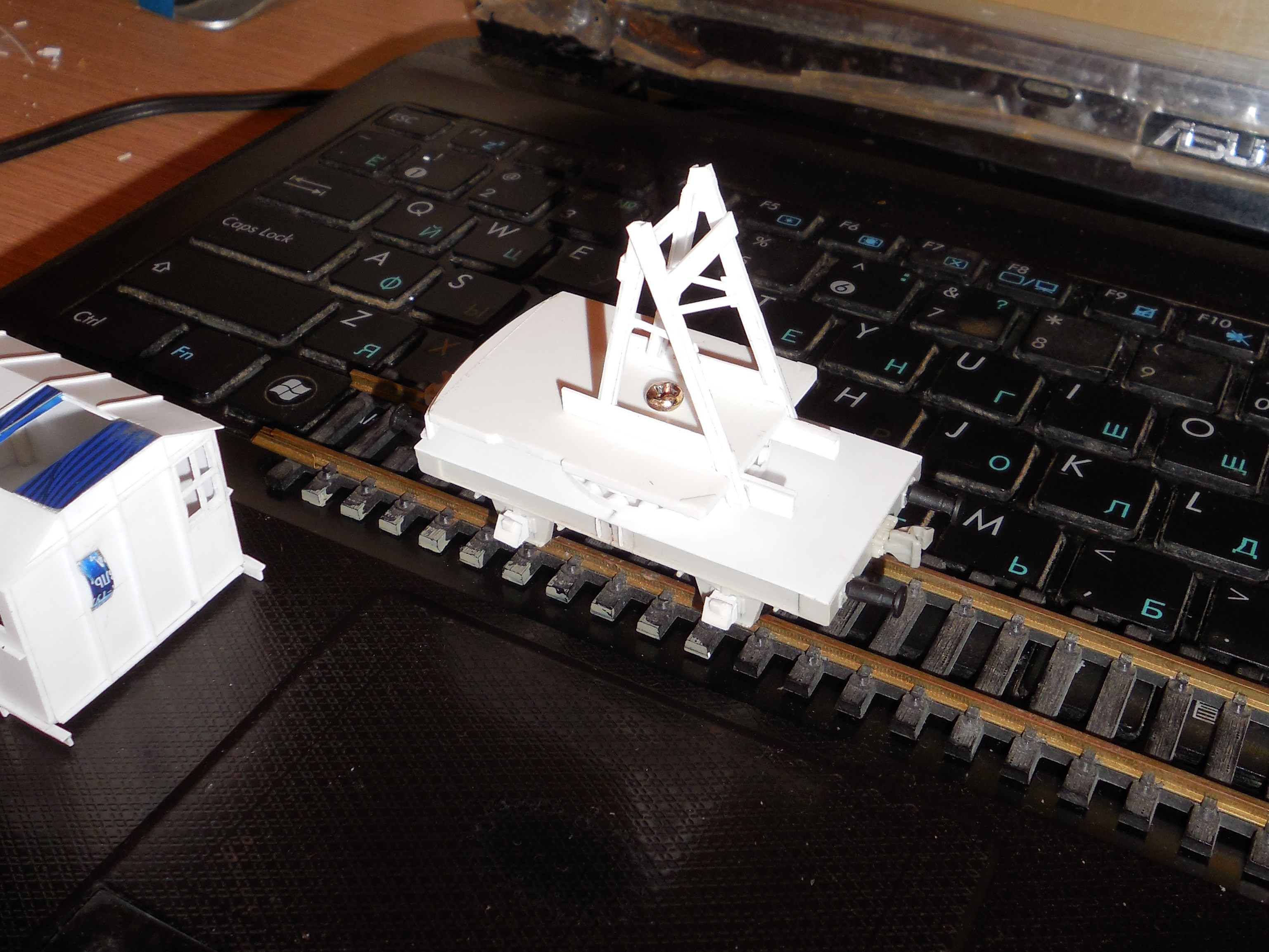

Пока вот чего достиг, башню на подшибник посадить и делать стрелу и тросо блоковую часть.
Повідомлень: 3375
Артём, славный кран вырисовывается! Самому конечно тоже захотелось, но наверное бесполезно начинать. Даже знаю, кто заберёт, если хорошо сделаю, а плохо не смогу... :roll:

Повідомлень: 508

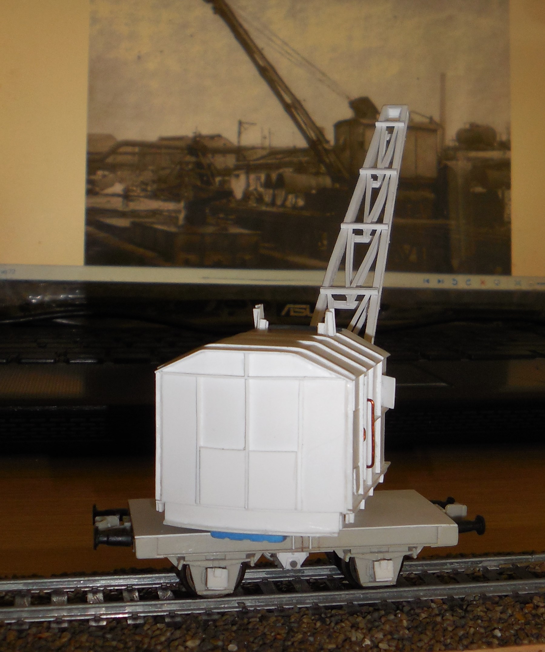

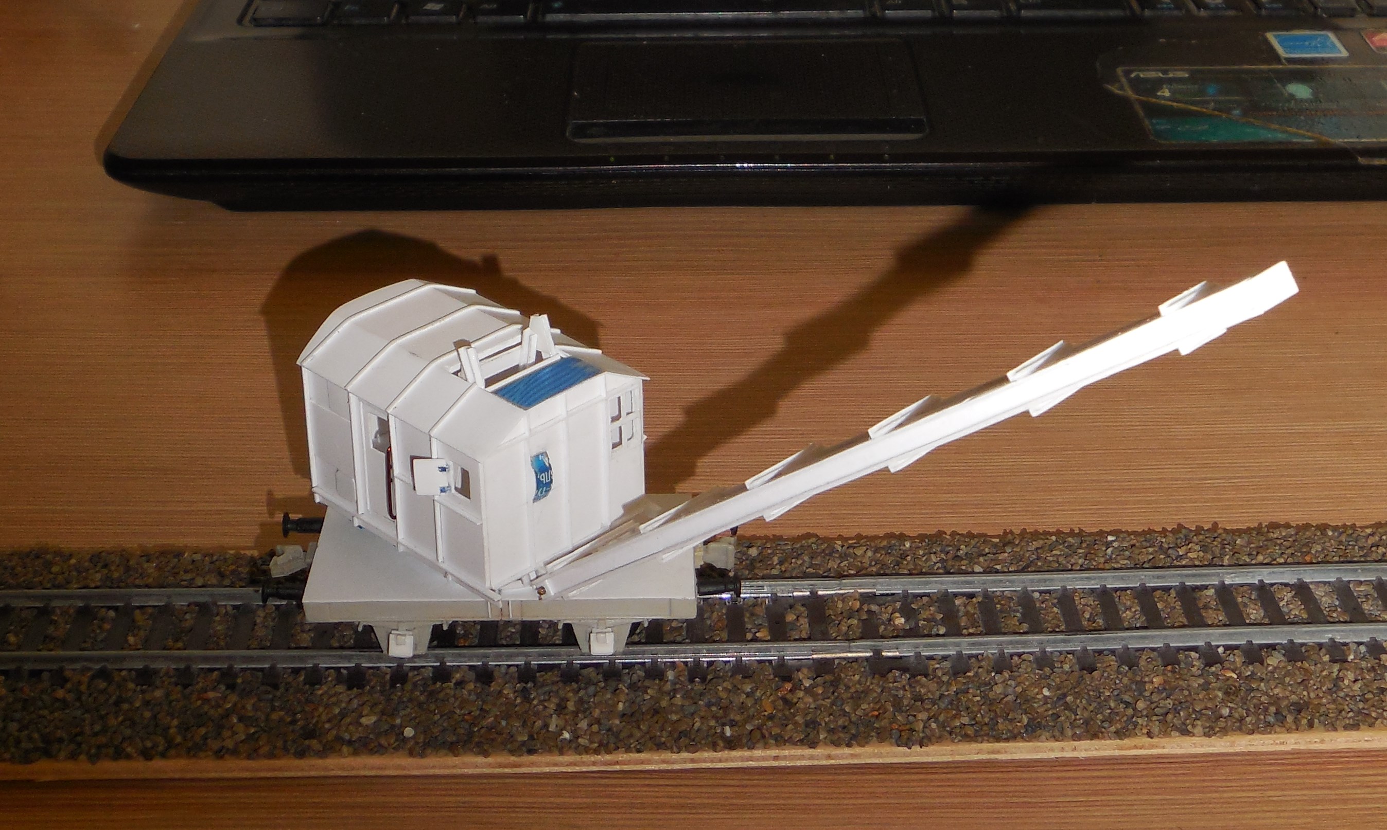

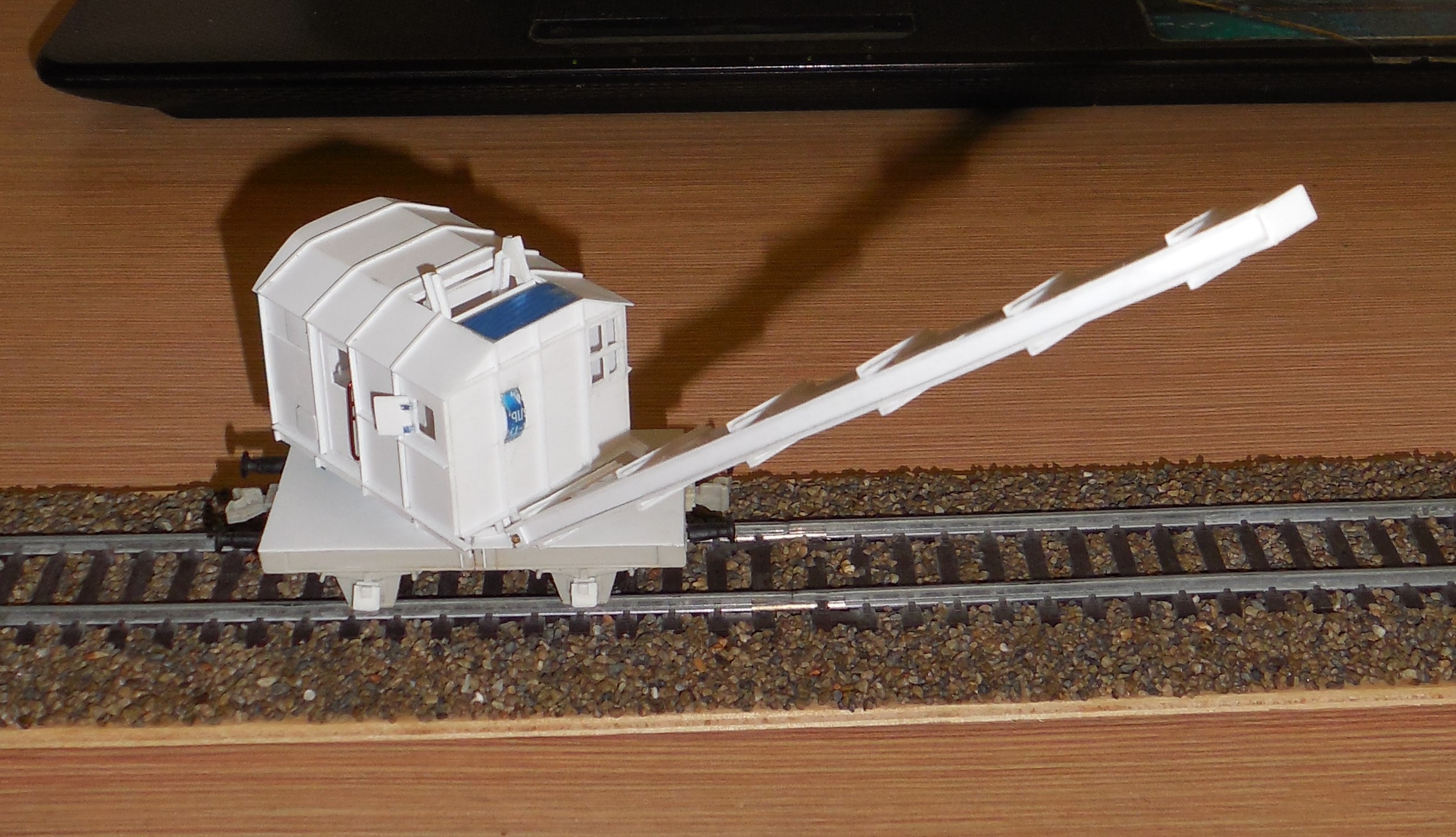

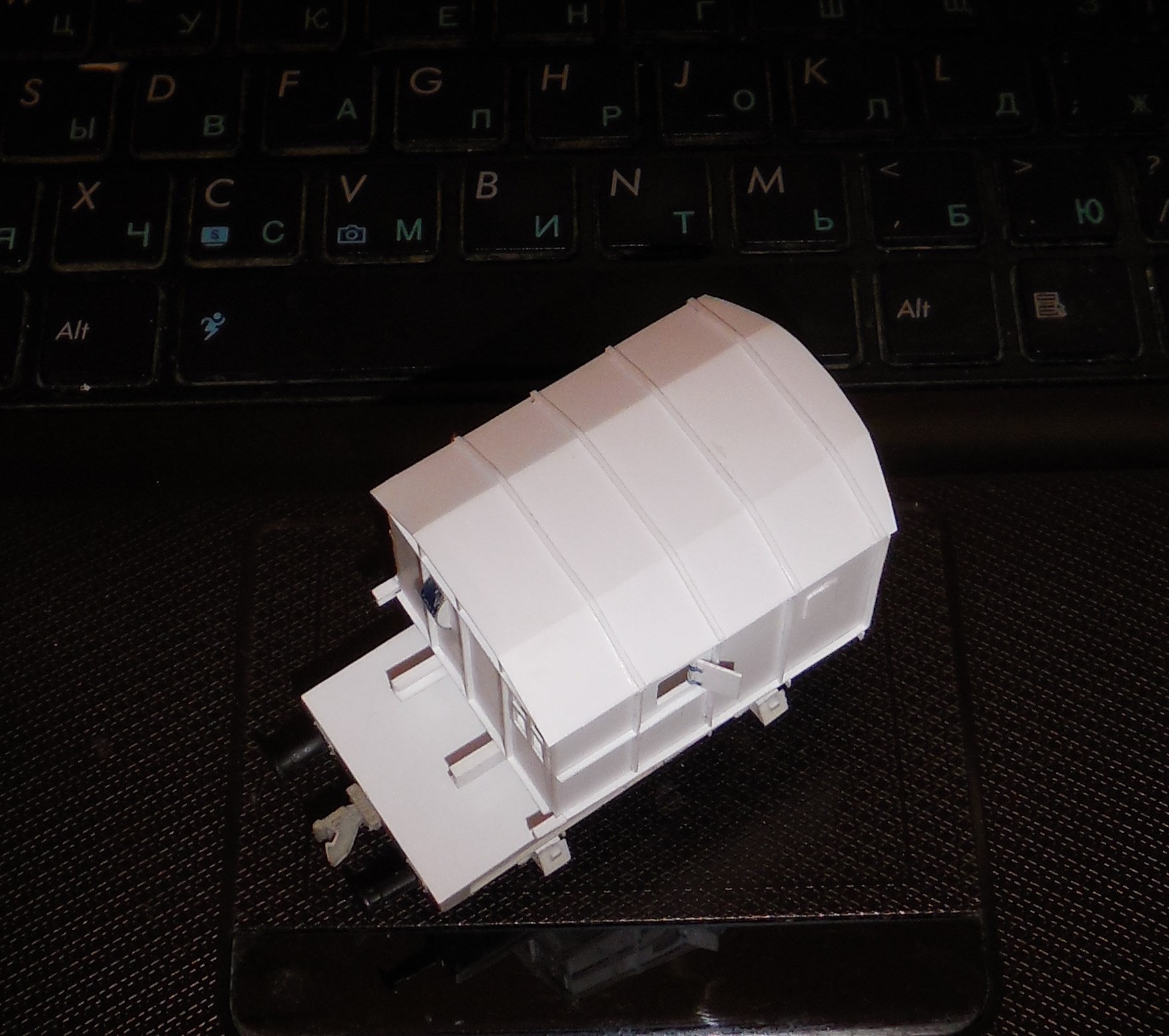

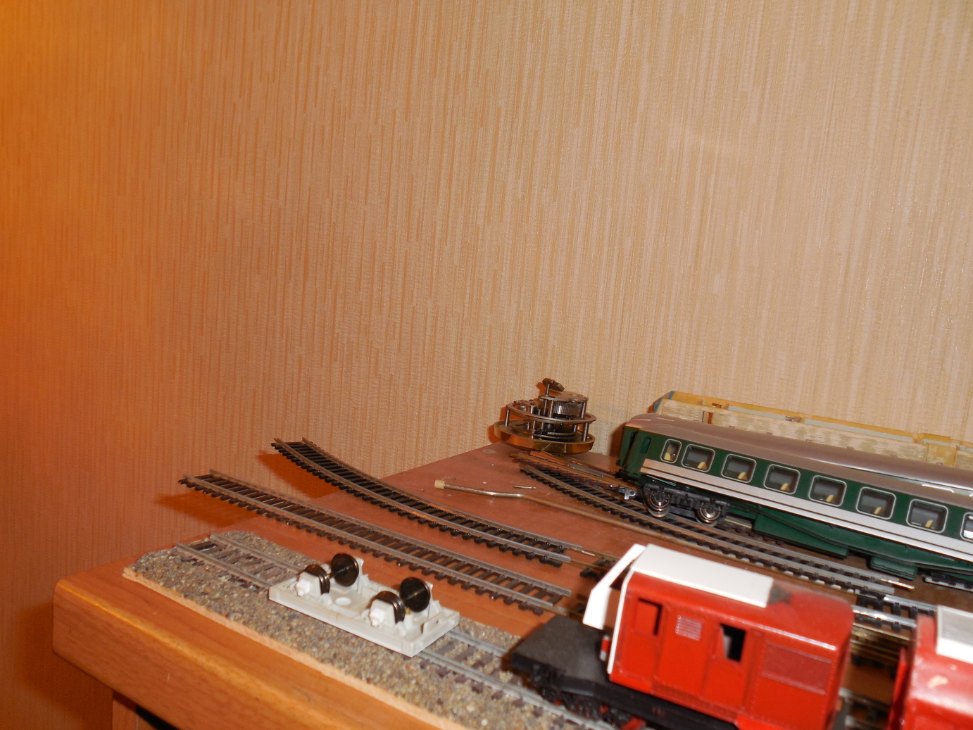

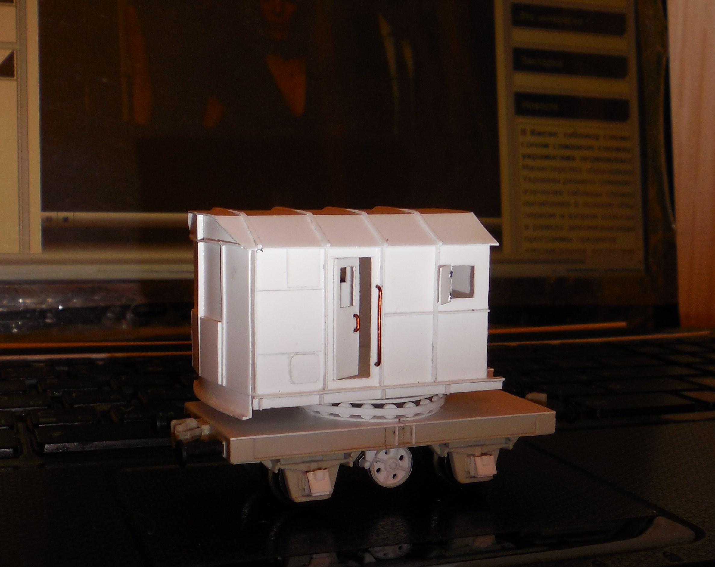

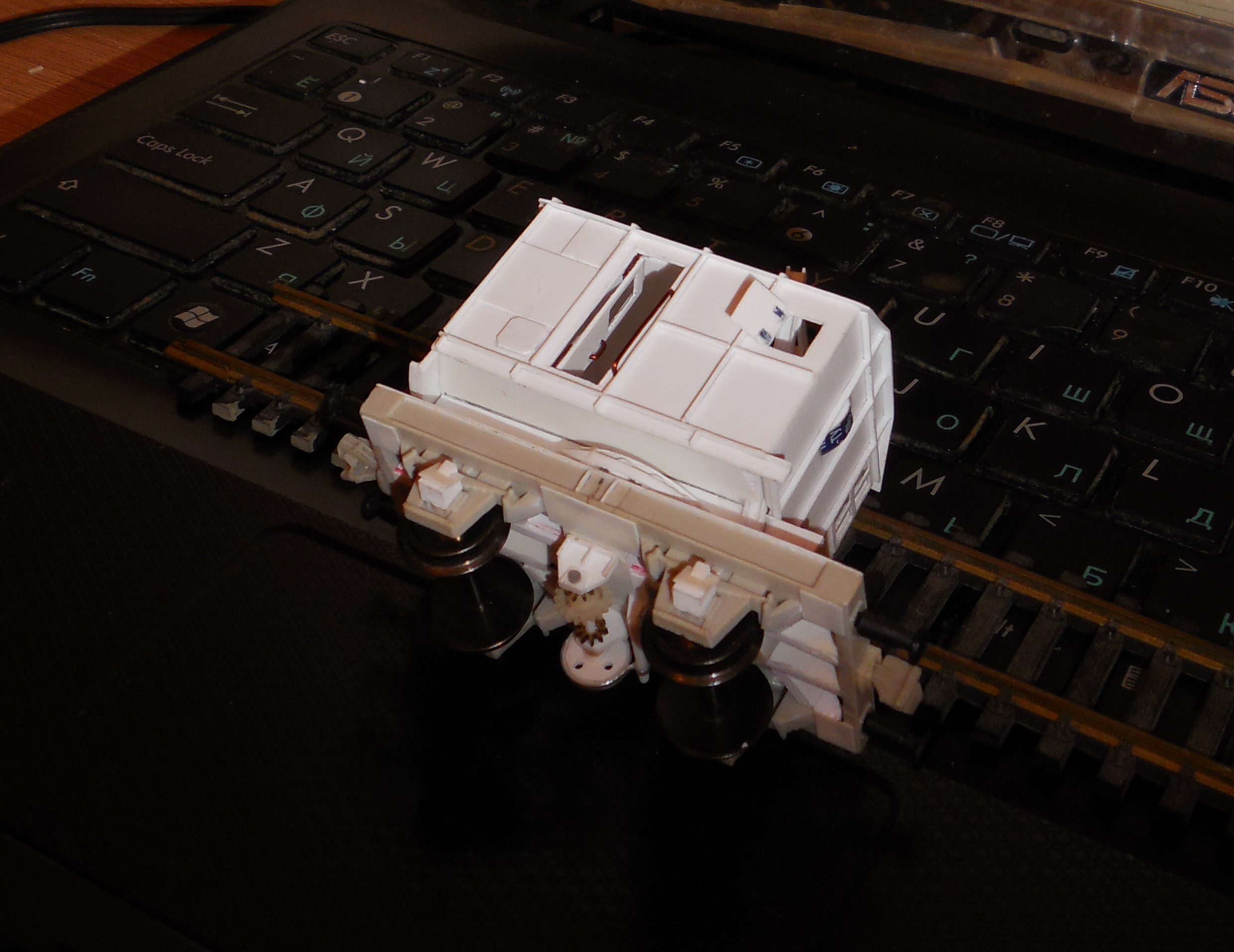

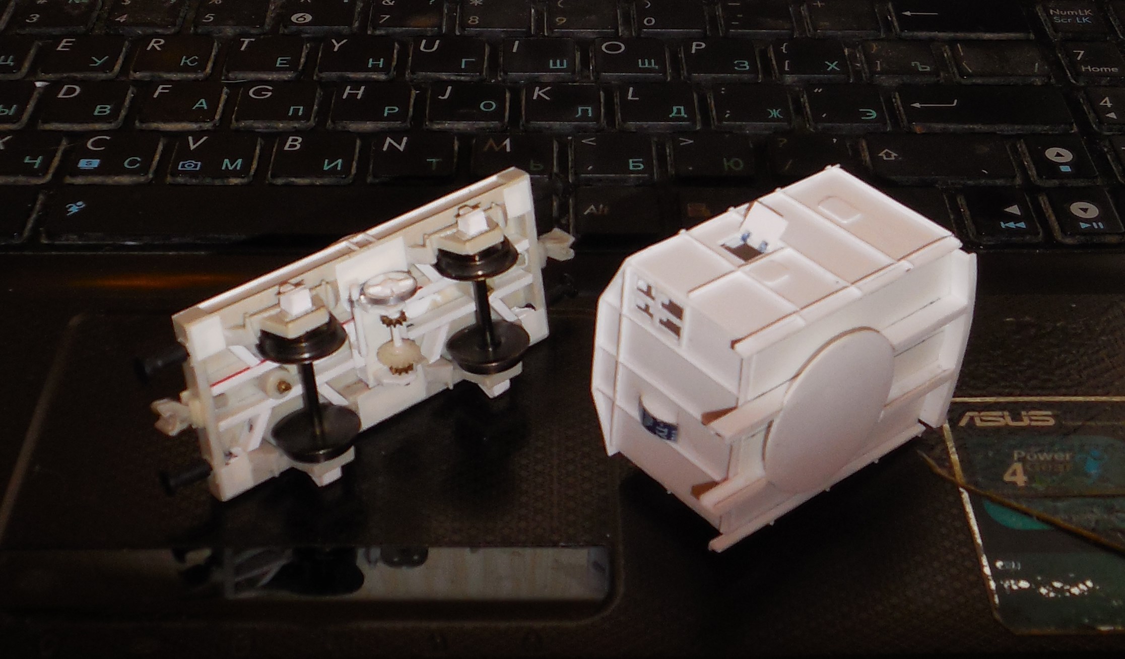

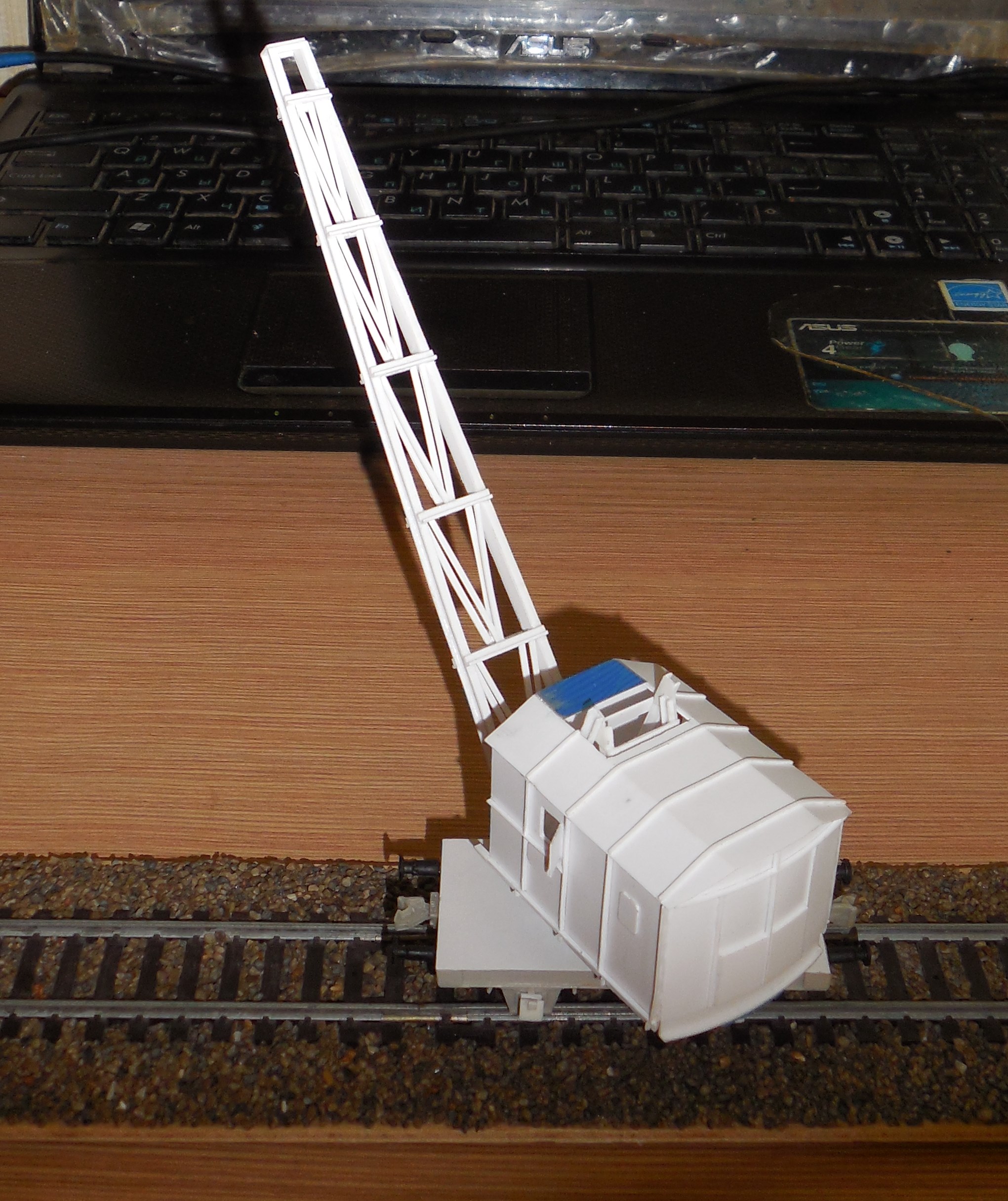

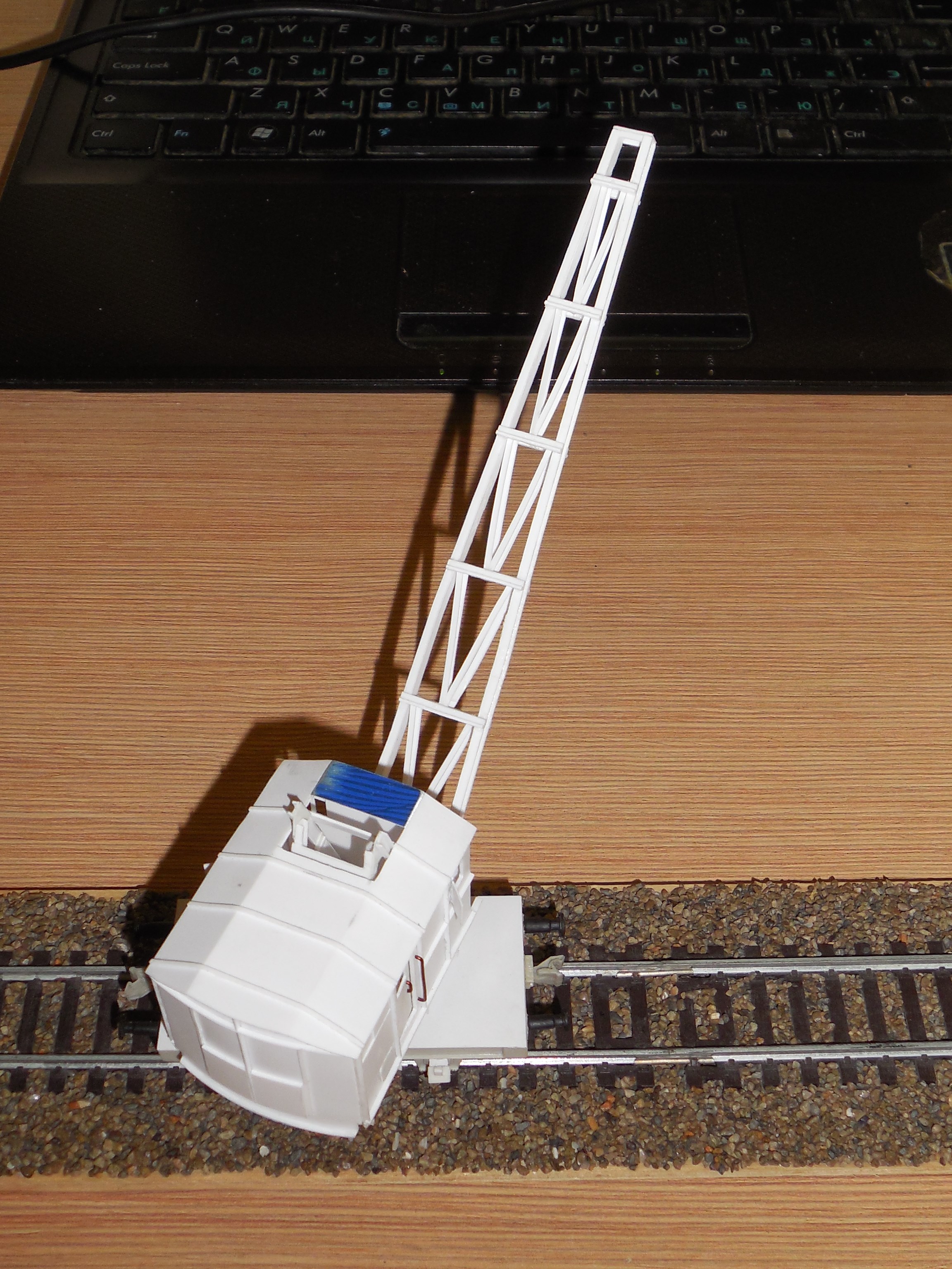

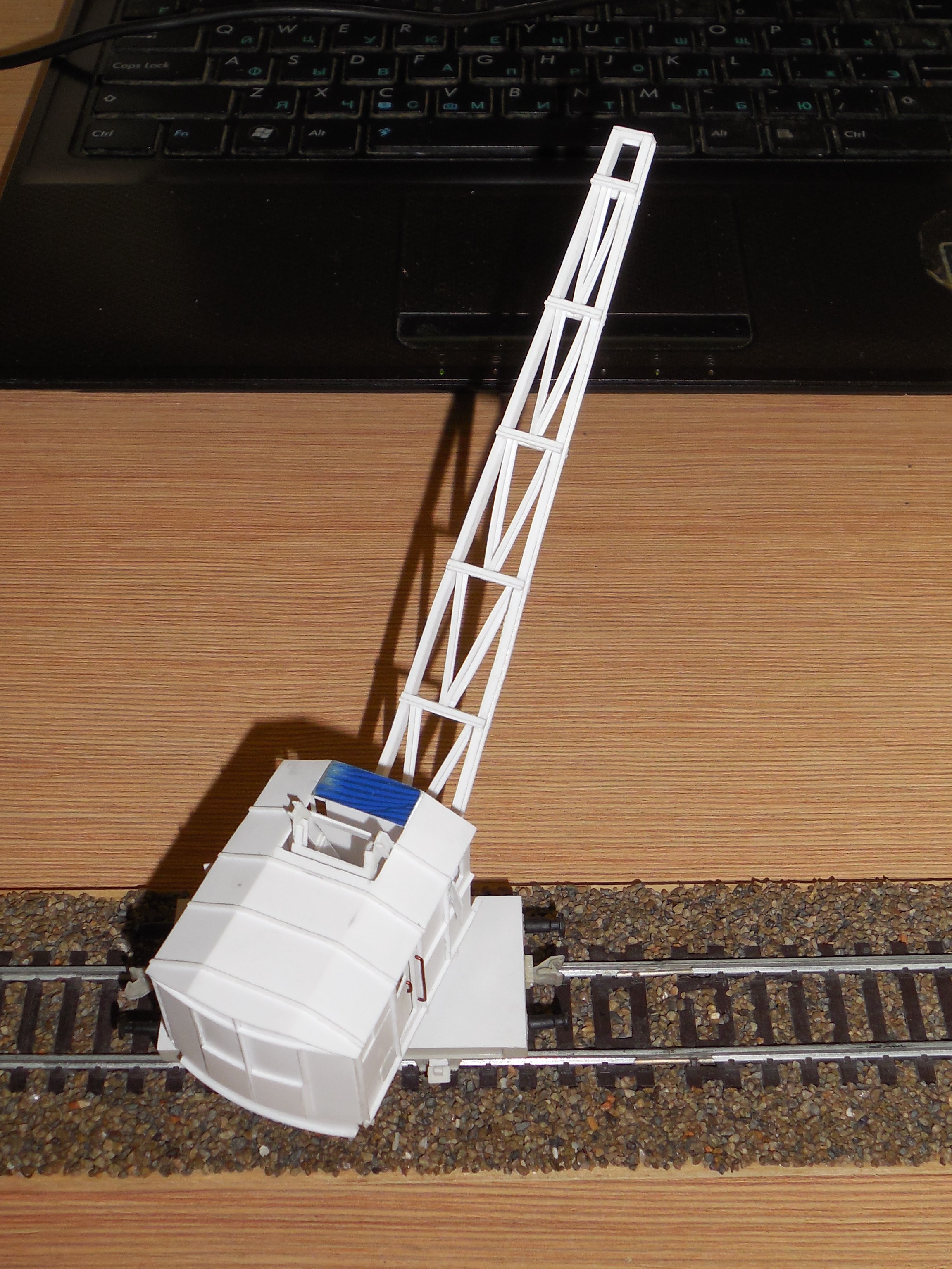

Башня закреплена на подшибнике, делаю стрелу, противовесы под башней сзади приклеил уже(на фото еще нету), фото потом в целом как будет готово.
Повідомлень: 508

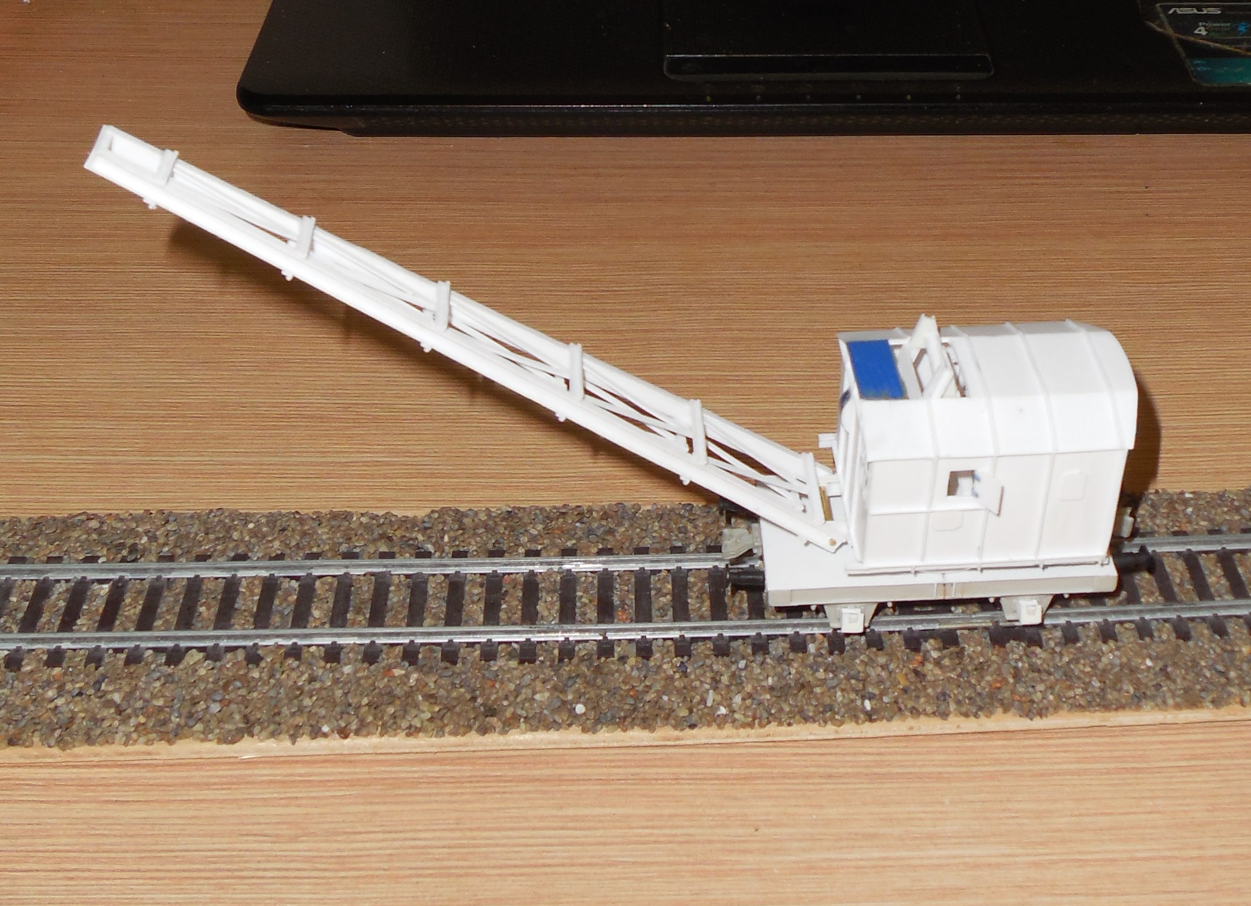

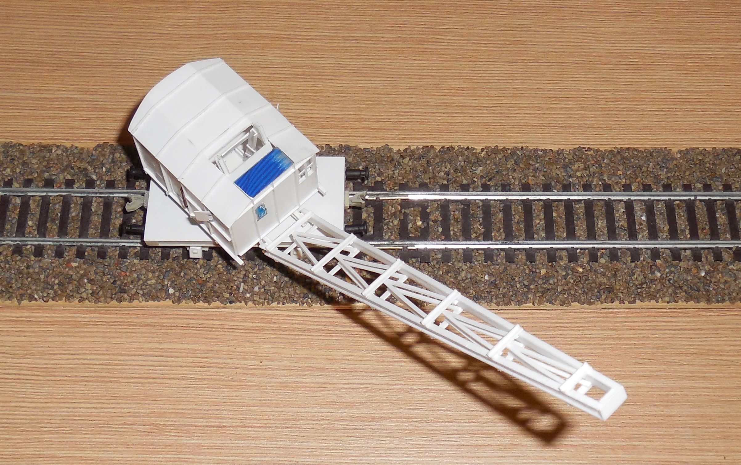

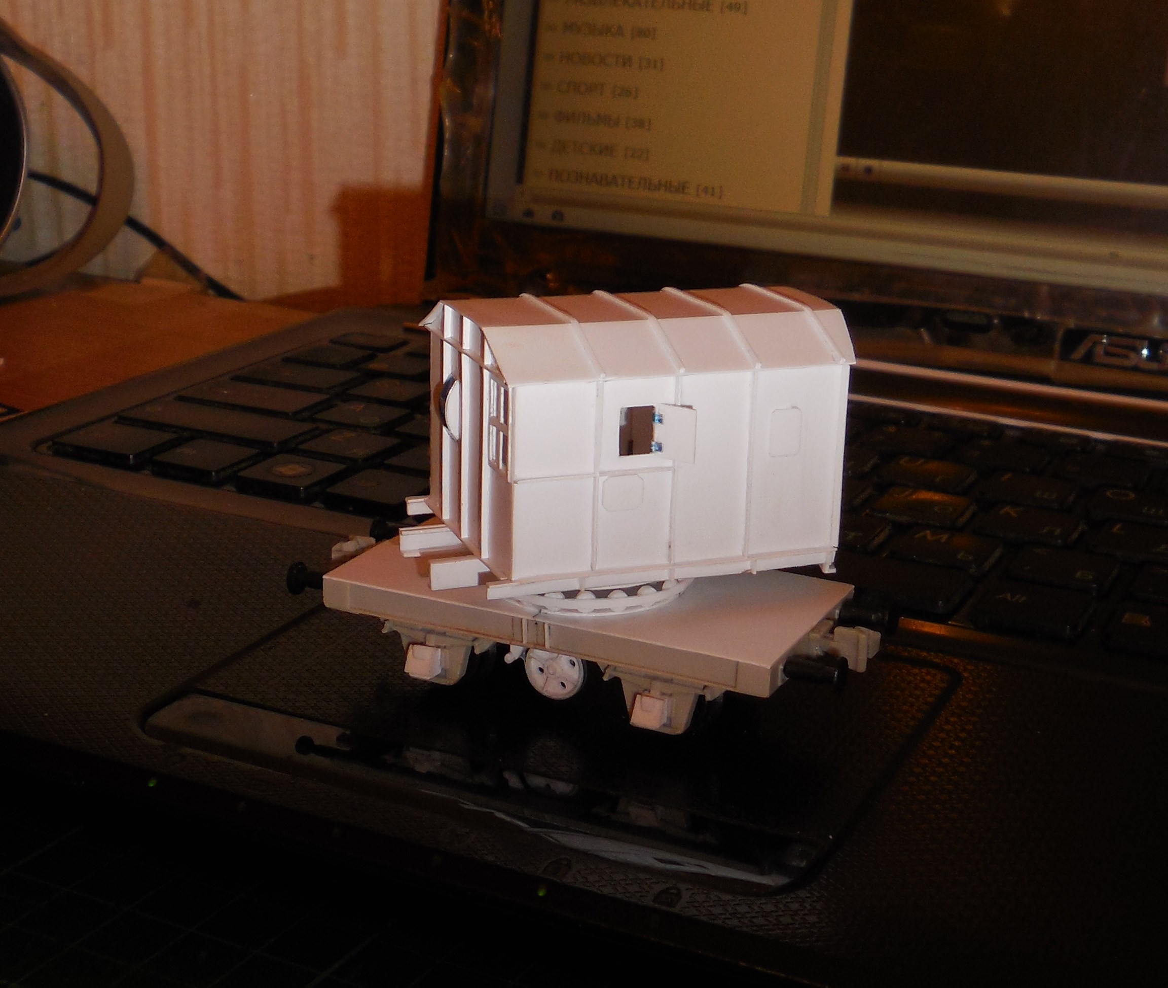

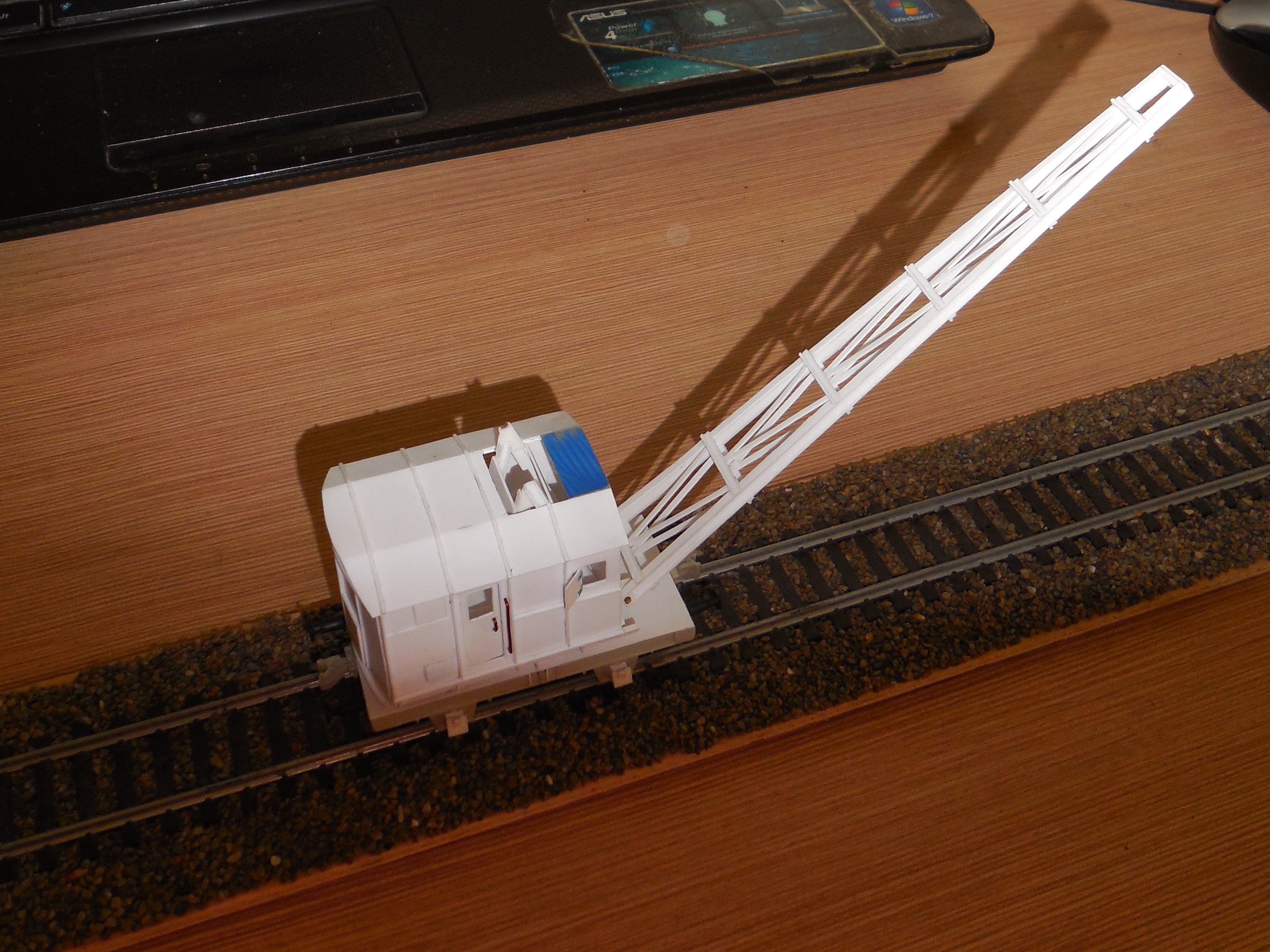

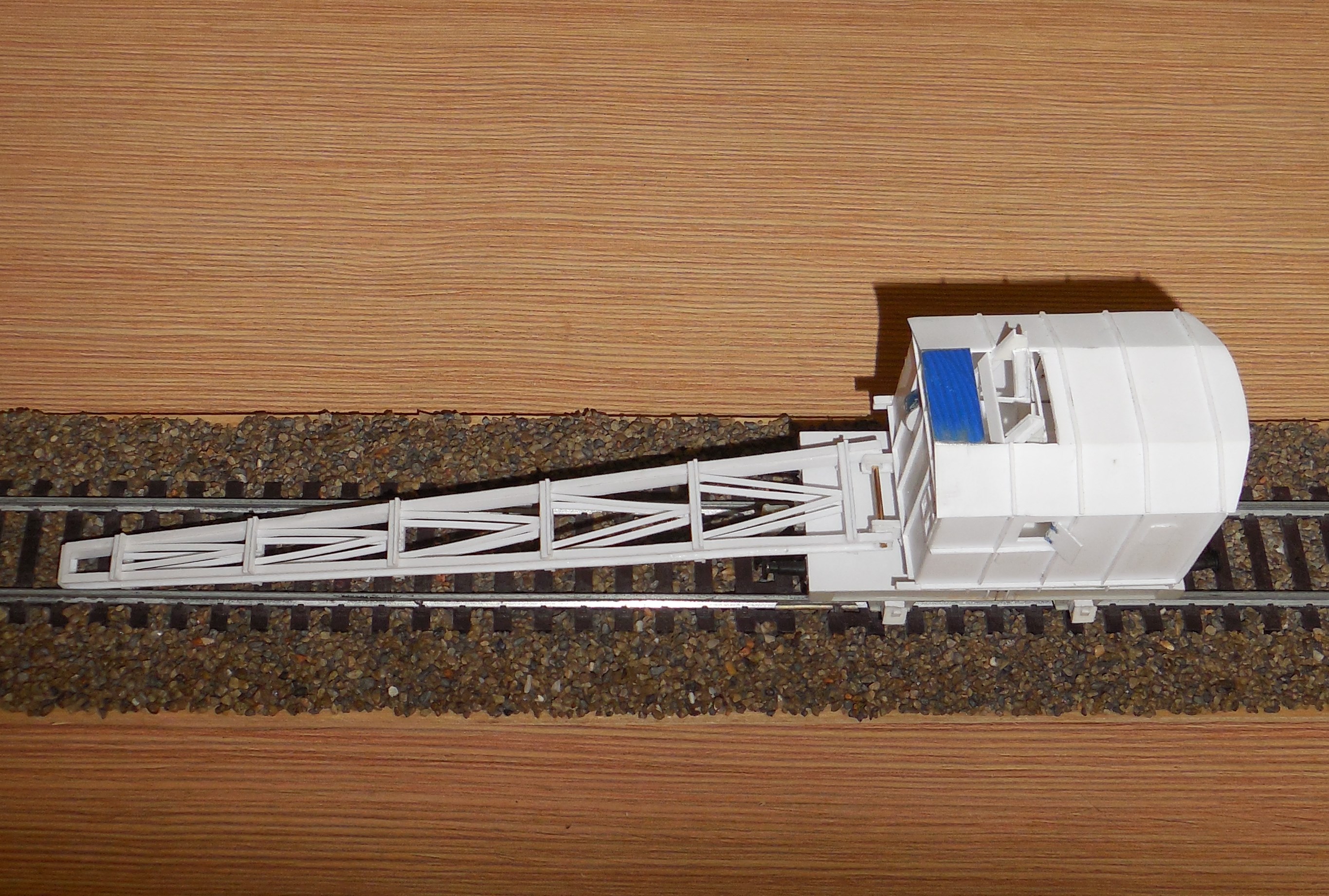

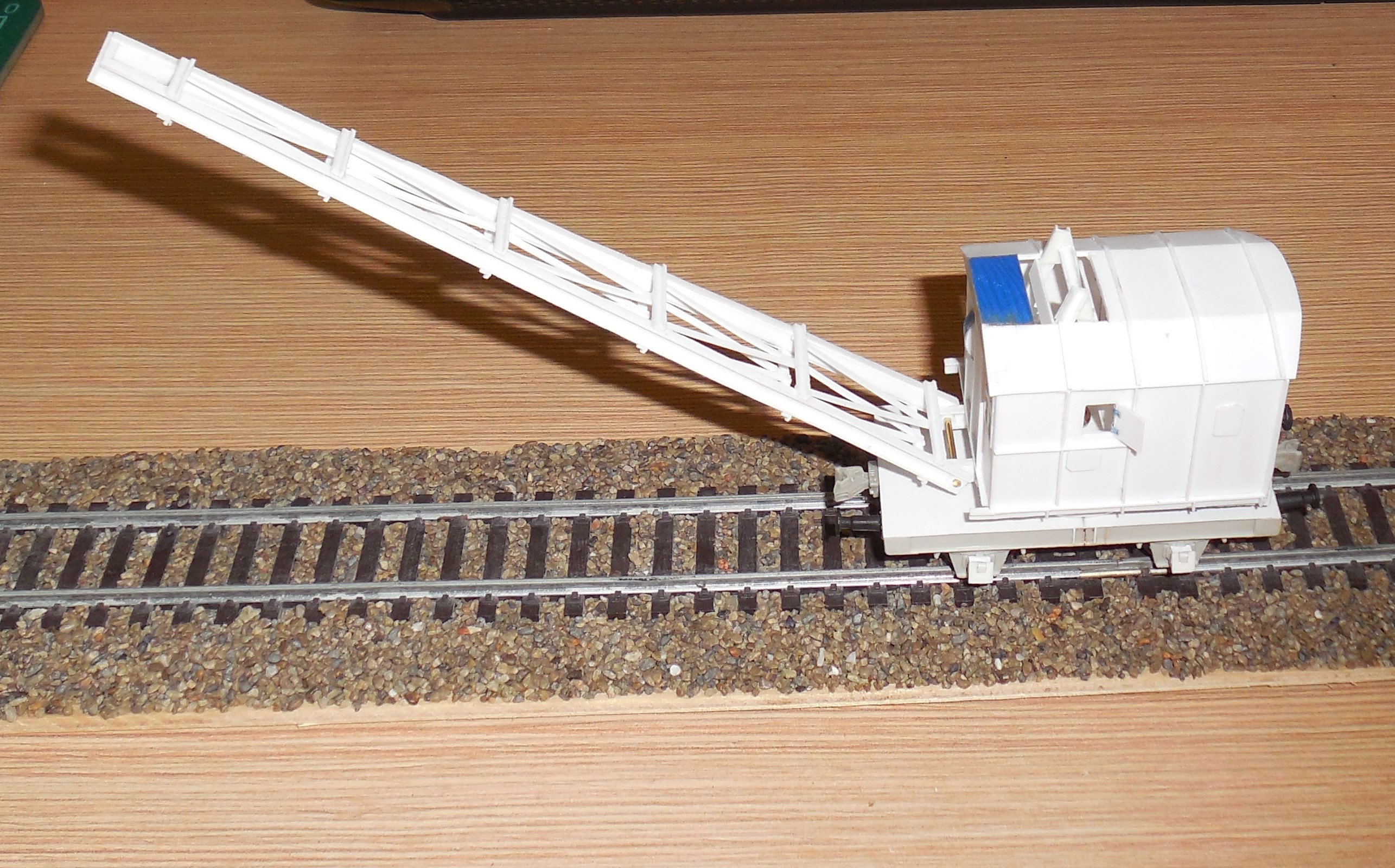

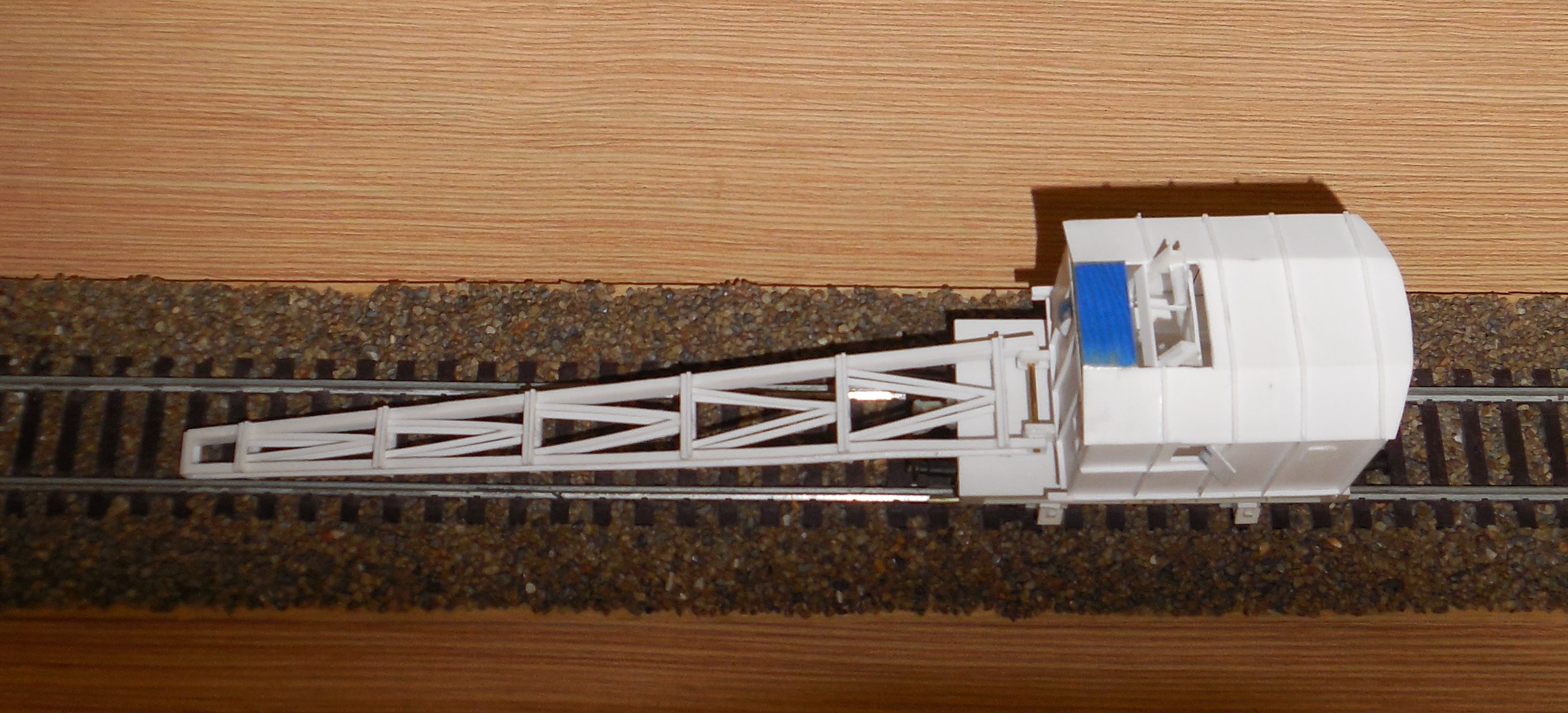

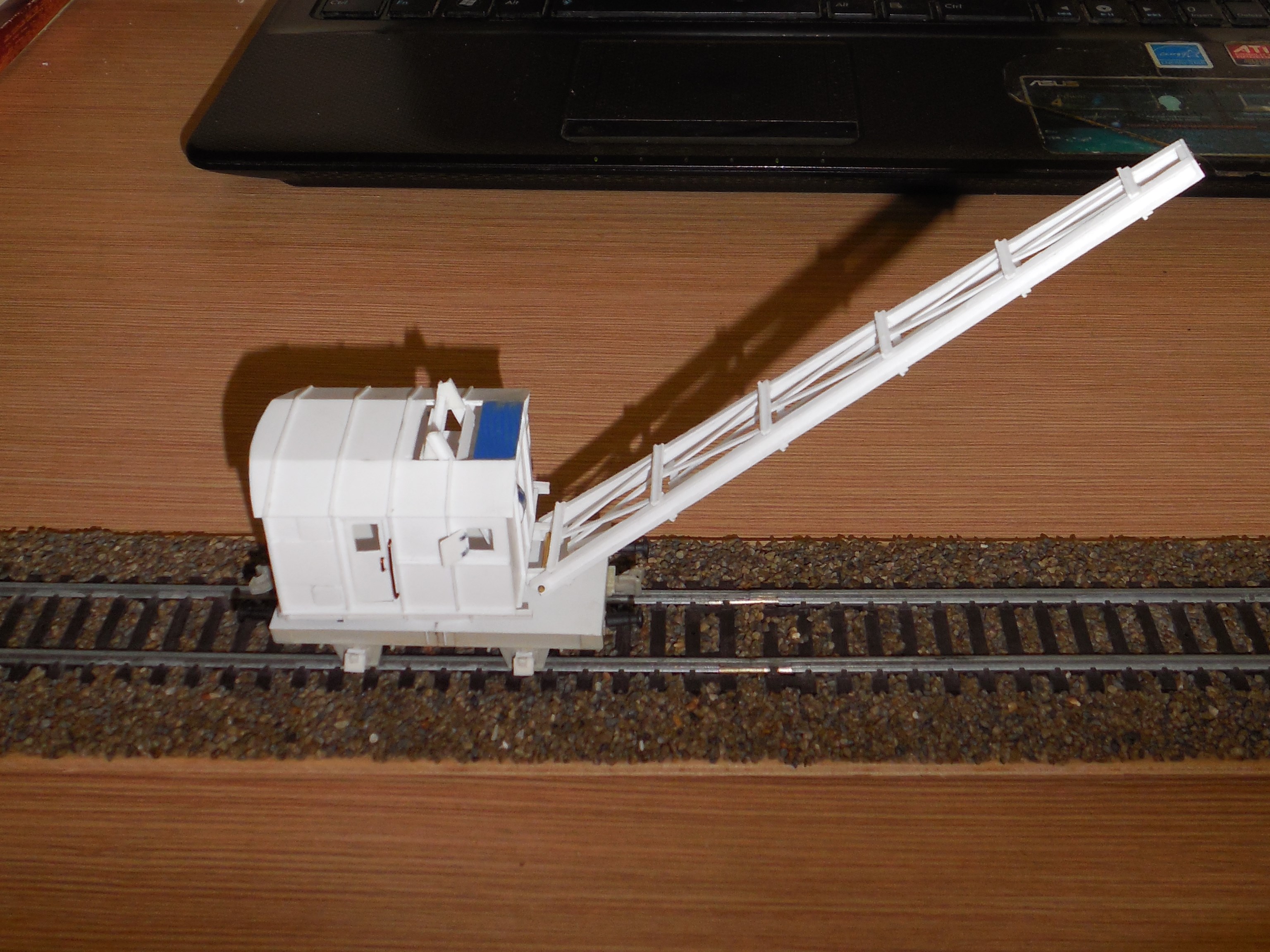

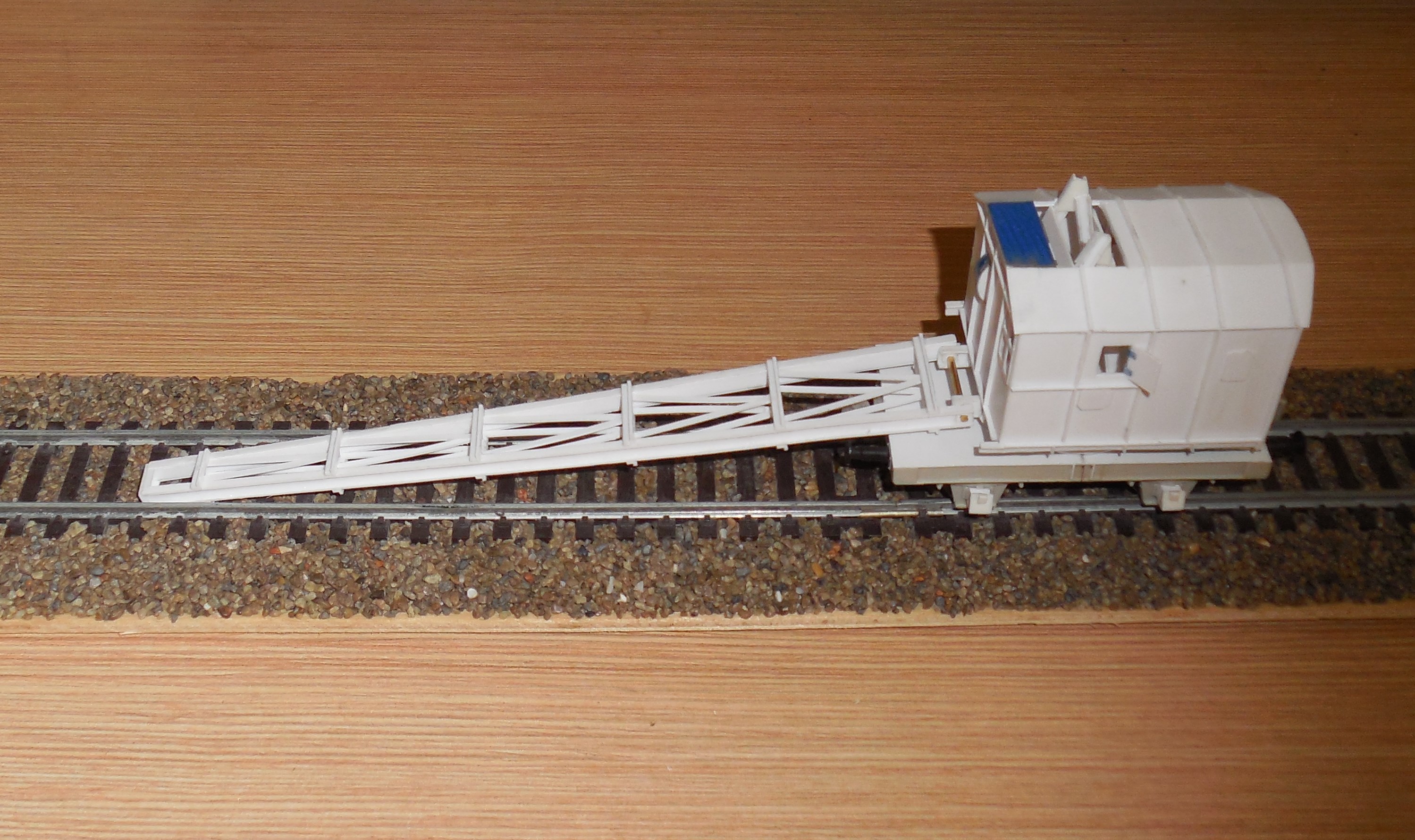

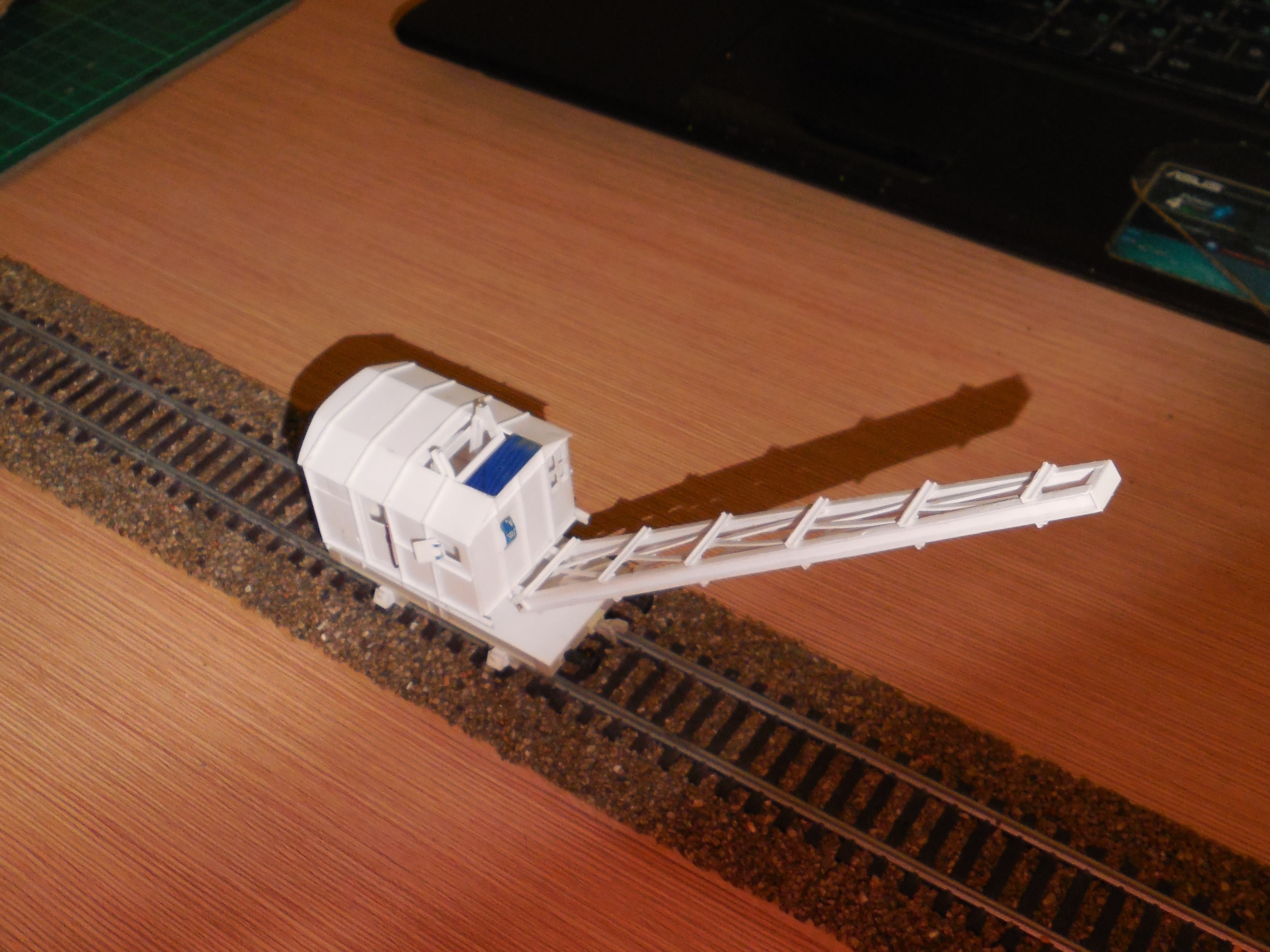

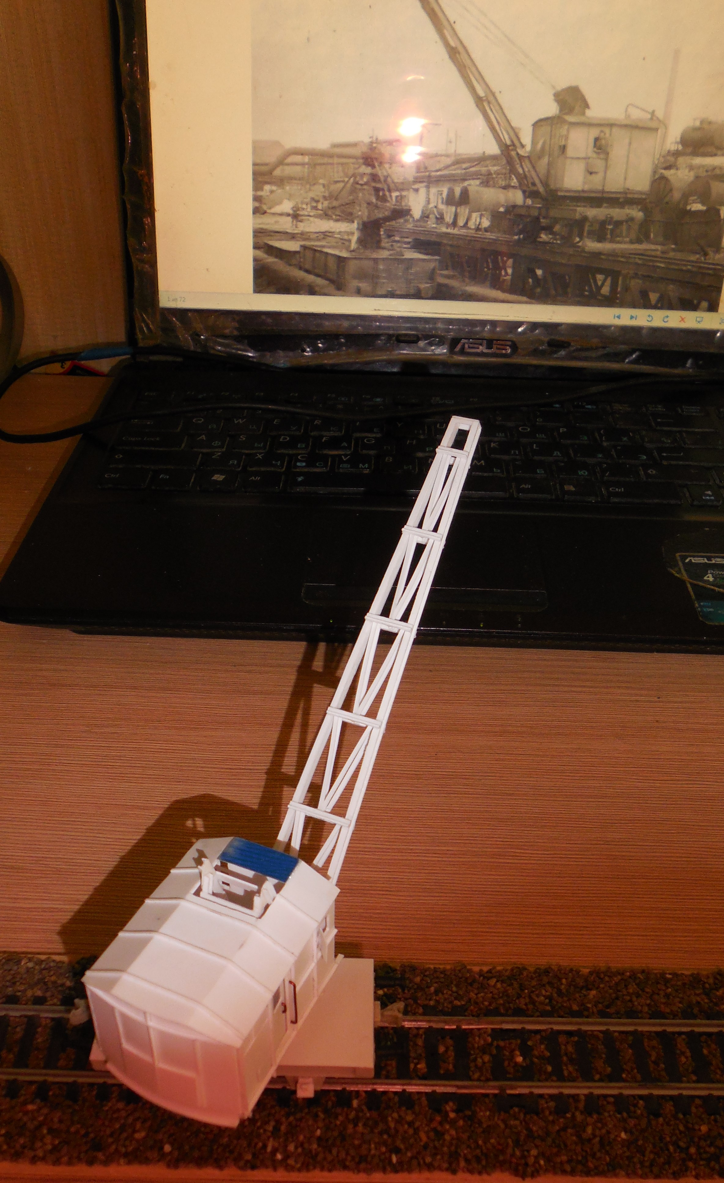

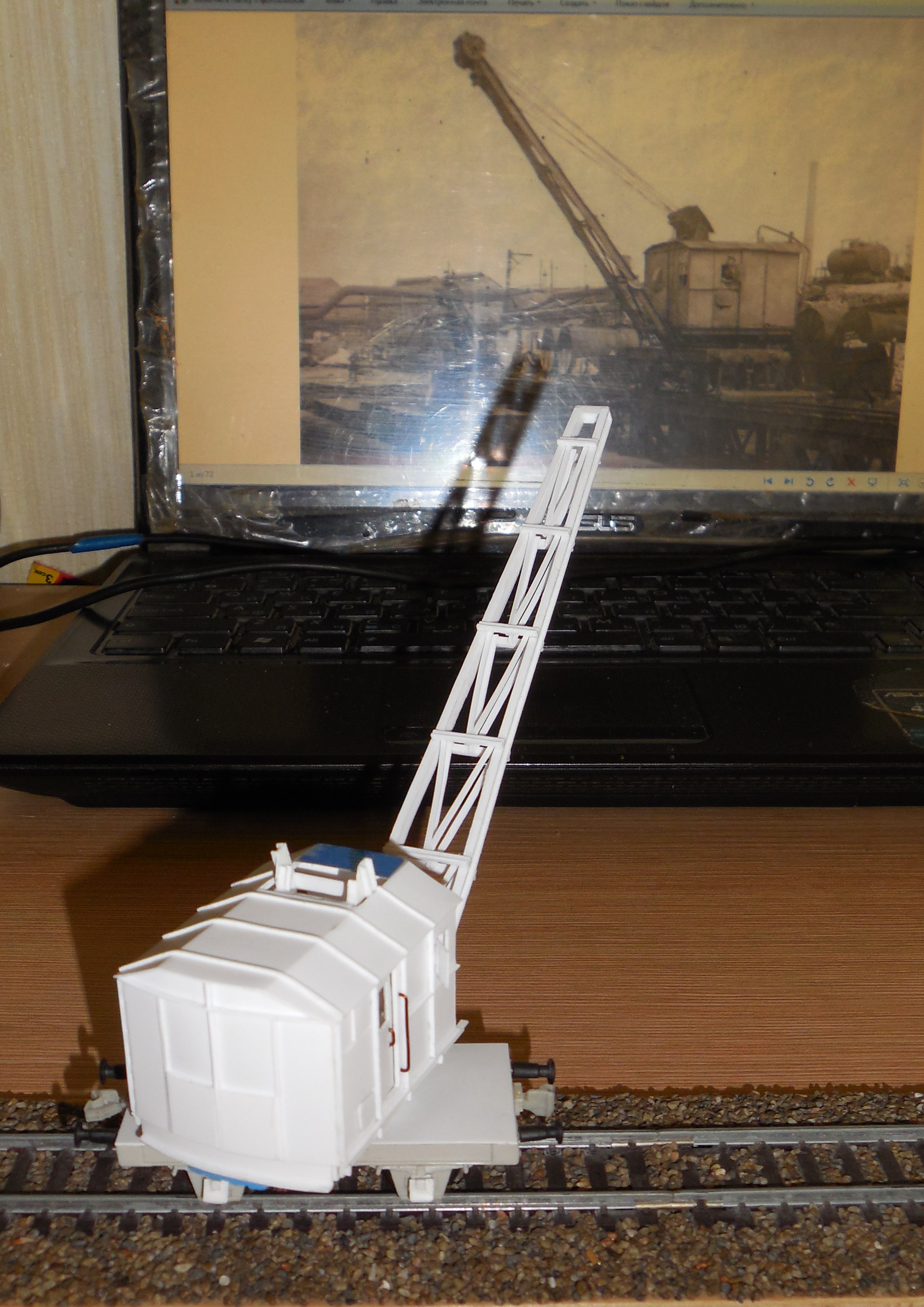

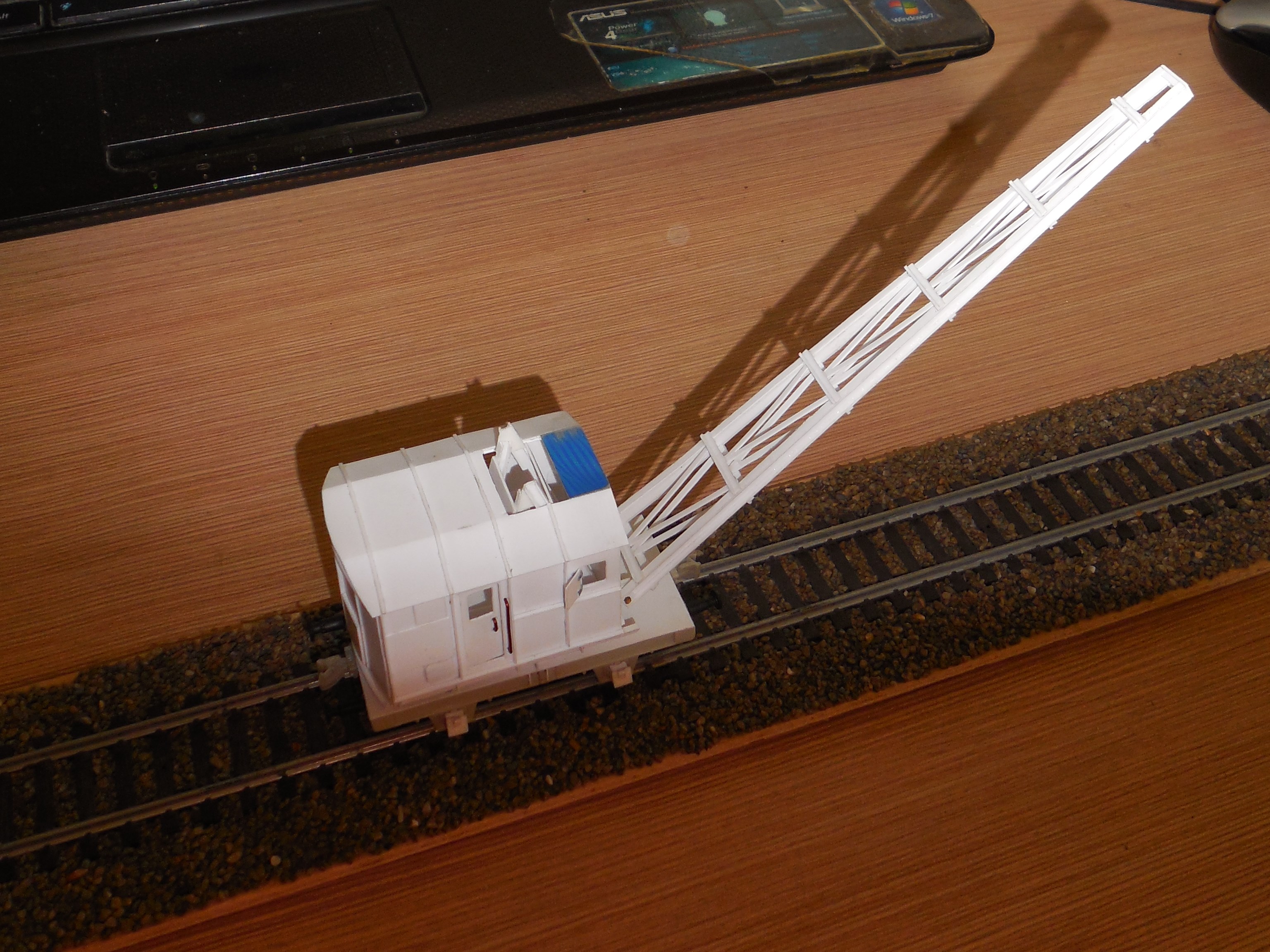

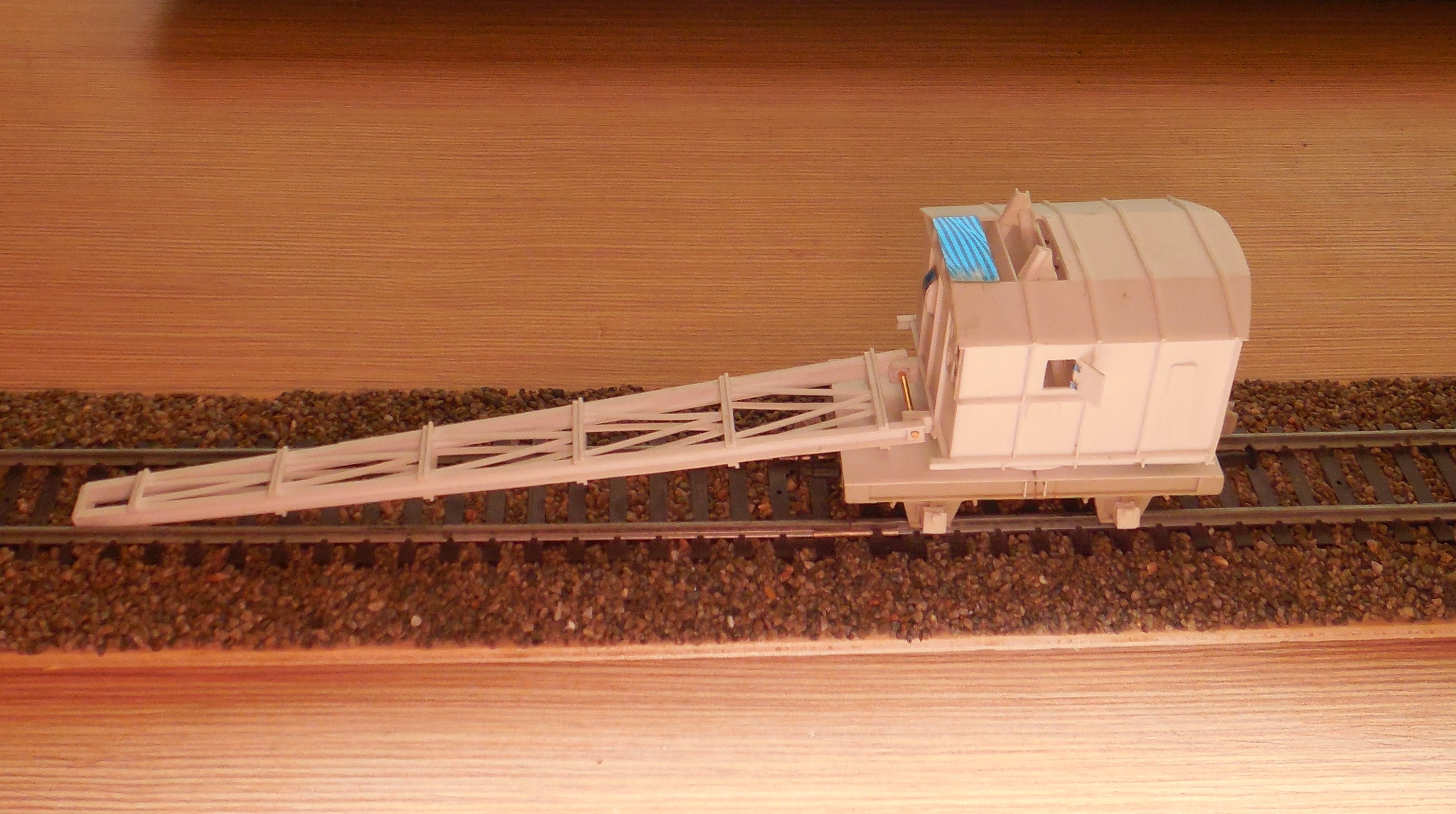

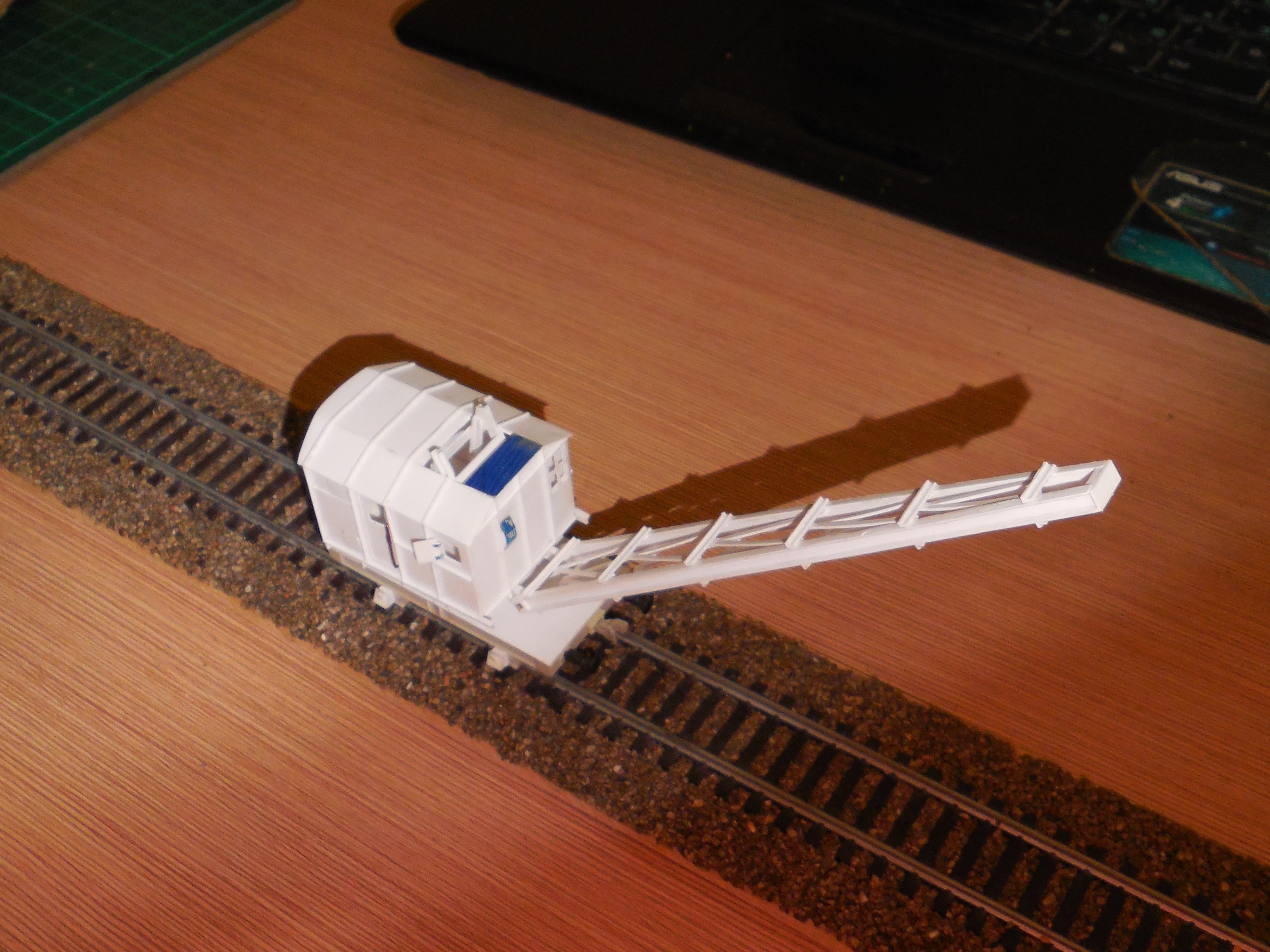

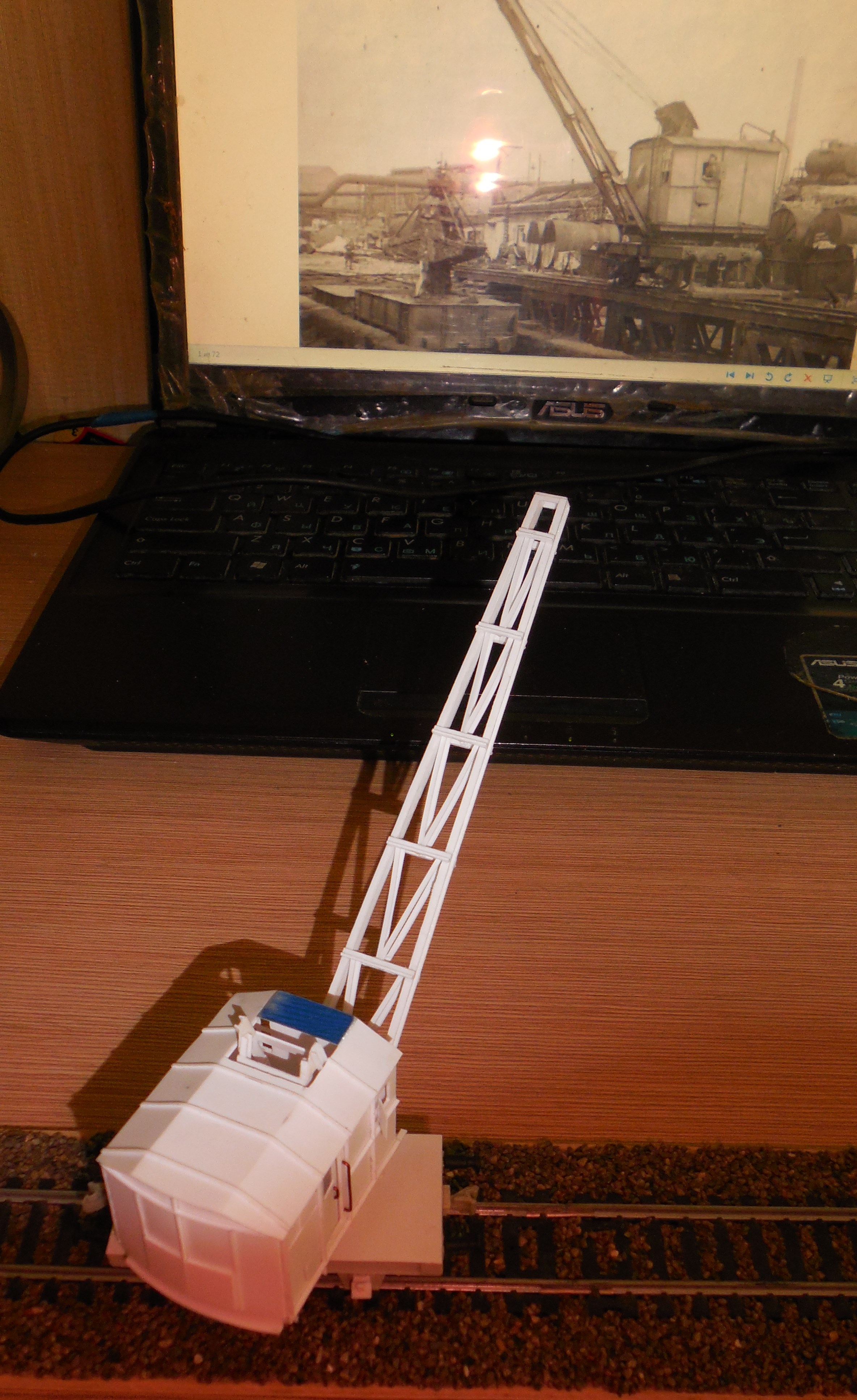

Стрела готова и закреплена на ось, впереди блоки и катушки
Повідомлень: 3375
Качество и темп работы свидетельствуют о явной благосклонности Музы.
Артём, отличный ход по всем показателям!
Повідомлень: 508

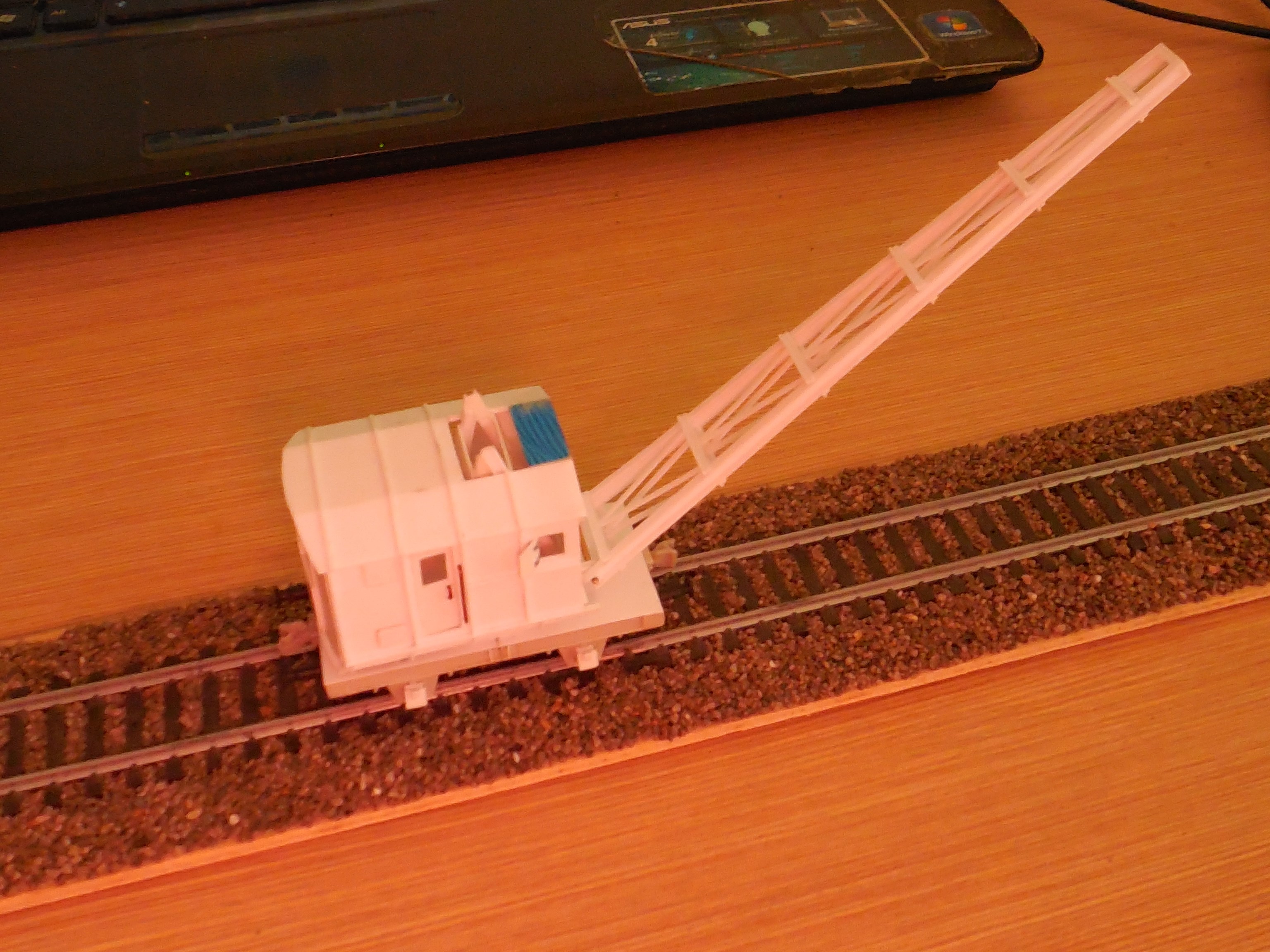

Спасибо за оценку :) да действительно дело движется, сам хочу построить быстро и увидеть результат, пока надо разобраться с запасовками грейфера и стрелы...
