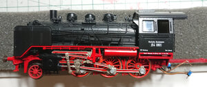

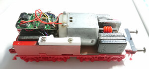

Выходные не прошли даром :) Собрал механику с электрикой воедино:
Проверил - роботает. Однако, мотор пришлось заменить на похожий по причине шумности при работе :( Но по итогу тендерок собрался и принял всем известный и привычный вид:
Соединил с головой и отправил на тестовый заезд:
Малый ход с первого деления регулятора. 8-)
Осталось перебить таблички. Сделать оную для тендера и найти и установить поручни на тендер.
Вцелом модель завершена. Всем сочувствовавшим огромное спасибо!

Я не совсем понял, что за неразбериха с мотором то вышла?... почему заменнил его, и что получилось в итоге по сравнению с предыдущим мотором?...
Повідомлень: 3236
Has thanked: 1275 times
Re: BR 24 061. Пони с тендером от полтинника
Barbosa_ писав:Я не совсем понял, что за неразбериха с мотором то вышла?... почему заменнил его, и что получилось в итоге по сравнению с предыдущим мотором?...
Кагбэ:
vover писав:мотор пришлось заменить на похожий по причине шумности при работе :(
Какое из слов не понятно?

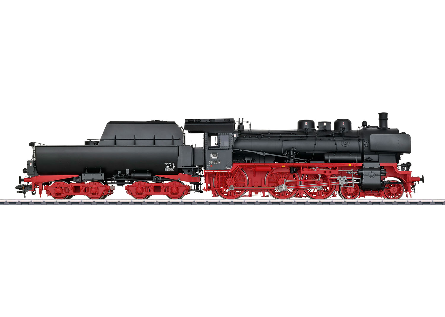

Немного оффтоп, но есть еще довольно массовый пример большого тендера для "девушки", это 38-й паровоз.
Нравится это сочетание :roll:

vover писав:...Малый ход с первого деления регулятора. 8-) ..
Хороший ход у паровоза! Уверенный и очень тихий... отличная работа :!: 8-) ;)
Повідомлень: 3236
Barbosa_ писав:
Ты бы слышал, как он гремел с предыдущим... Потому и поменял его сразу же
vover писав:..Ты бы слышал, как он гремел с предыдущим... Потому и поменял его сразу же
нуу значит с трансмиссией всё отлично получилось... просто движок наверное уже изношенный попался, они начинают противно "визжать"... это износ втулки-подшипника с одной стороны к этому приводит :roll:

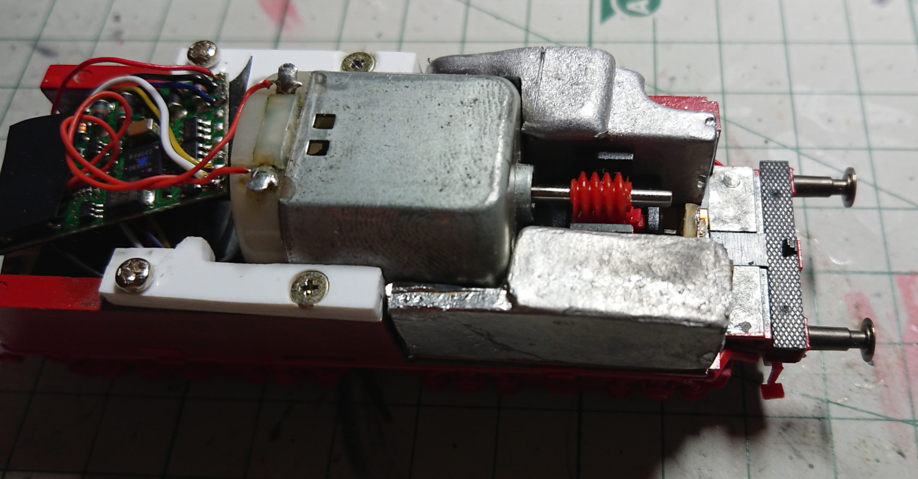

Во время очередных "половых" покатушек тема получила неожиданное продолжение.
Ввиду того, что привод всего на 2 последние оси локомотива (точнее - тендера) - сцепного веса оказалось недостаточно чтобы тащить более 2-х вагонов. Поэтому было решено вспомнить детство и заняться выплавкой изделий из свинца. Автомобильные грузики были устранены от работы, а на их место были отлиты 2 вот такие болванки:
Которые заняли вакантные места:
Суммарный вес грузов увеличился с 32-х грамм, до 70-ти с возможностью нарастить еще 10-15 грамм если понадобится. И суммарный сцепной вес тендера возрос до 268 граммов. Что, естесственно, положительно повлияло на тяговые характеристики.

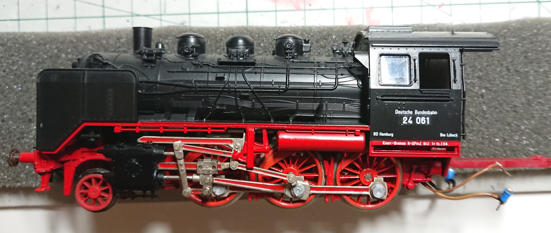

Также заметил, что совершенно забыл "перешить" номера локомотива. :oops: Исправил косяк:
Вот теперь действительно всё - модель завершена. 8-)
