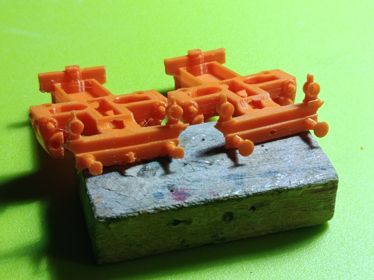

еще немного экспериментов с фдм печатью. Теперь тут сопло 0,2 мм и хороший PETG филамент что б посмотреть на что оно в принципе способно. Сразу надо оговориться, что ПЕТГ прочный и более термостойкий, но когда надо максимальная детализация то берут PLA насколько я понимаю (но он менее прочный и если хорошо нагреть на солнце может поплыть). В общем и целом печать смолой все равно дает более четкие детали даже на старом принтере, но и ФДМ неплох если грамотно разрезать модель. Когда приедет катушка PLA попробуй печать более детализированный частей типа морды ФД одним куском. Что хорошо выходит PETG так печатать колесные центры, он прочный и не разбивается отверстие - при напресовке оси не надо дополнительный кондуктор, что б не было виляния. Слои стоят почти самые тонкие (0,08 мм) и сложные детали печатаются реально долго (блок цилиндров ФД печатался 4 часа) . Печать смолой быстрее, так как там засвечивается весь слой сразу

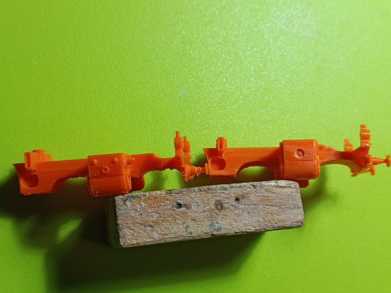

приехала катушка PLA и результат печати гораздо лучше в плане четкости деталей и удобства. Цилиндры вышли очень гладкими. Задняя тележка тоже в общем неплоха уже сейчас, но можно попробовать пару вещей изменить в печати, что б еще улучшить. Но уже по тому как есть, то похоже нет смысл печатать смолой, если PLA дает достаточный уровень деталей. А для нагруженных частей и колес брать PETG

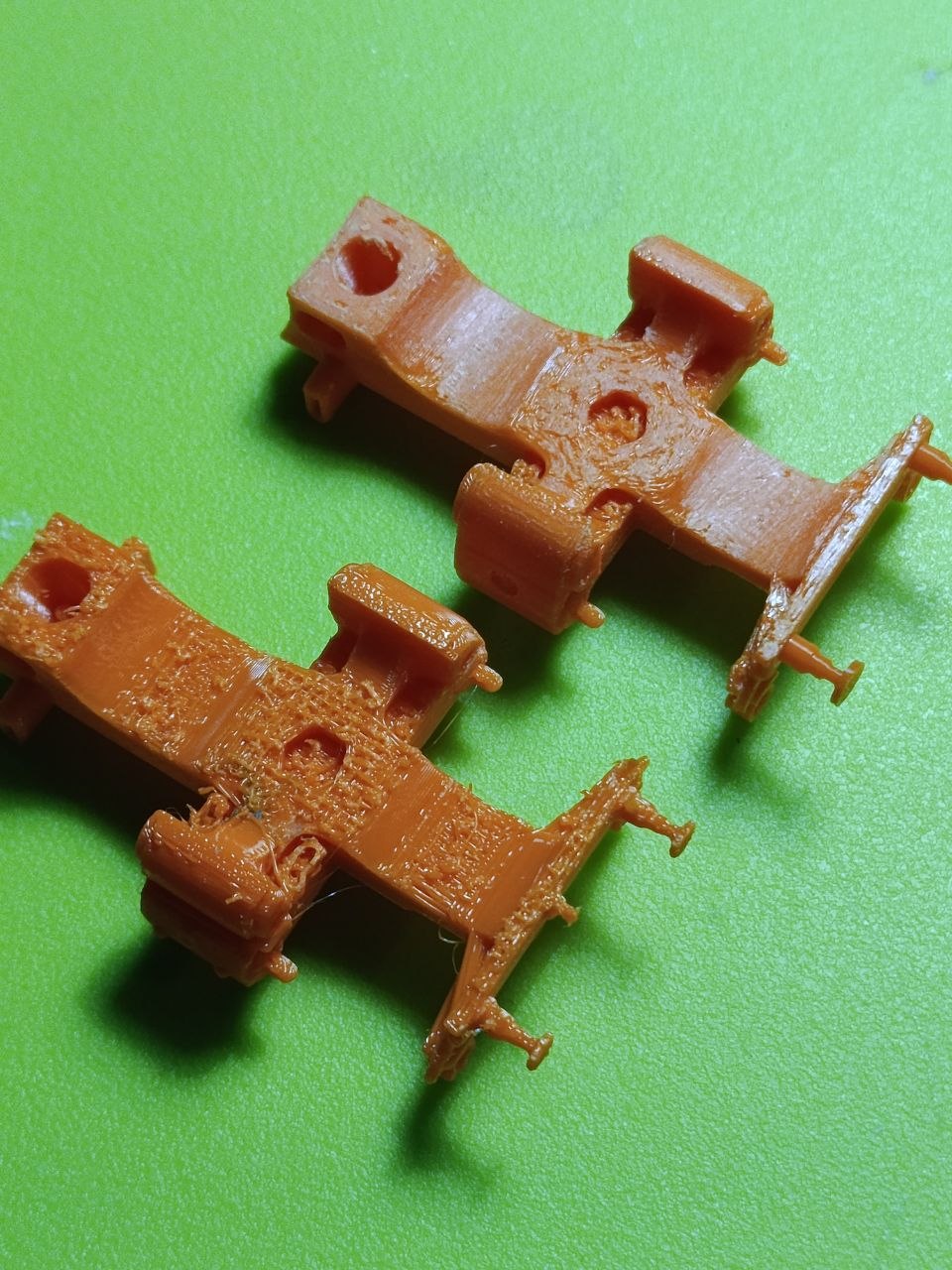

пока бросил попытки напечатать корпус ФД из PETG (Оранжевый). Не получается, слишком много брака. Из PLA (синий) без проблем, но меня не устраивает термостойкость. Вполне может быть ситуация что летом в коробке на солнце где то нагреется и котел деформируется. Потому вернулся к изначальному плану и сделал котел и детализированные части из инженерной смолы (черная). Пока собрано на сухую. Может в дальнейшем удастся подобрать тип PETG более подходящий или настройки, но ФД уже будет в таком виде. Тендер возможно выйдет напечать из PETG

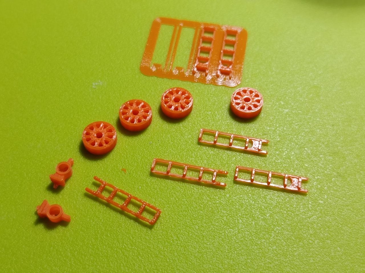

не то что б обновление по модели, скорее заметка по технологии тонких элементов.
На ФДМ принтере я уже пробовал соплом 0,4 мм печатать лесенки, вышло нормально, но чуть грубее чем из проволоки. Так вот соплом 0,2 мм уже можно делать толщиной примерно 0,3 мм и выходит аккуратно. На ФД трубки под палубой я на первый раз перестраховался и сделал 0,5 мм. Толщину слоя опытным путем подобрал, что надо от 0,1 мм для PETG (0,08 мм уже цепляется и тянется за соплом). То есть таким несложным образом можно делать достаточно прочные гибкие ажурные детали которые хорошо клеятся к пластику, в отличие от фототравления, к примеру

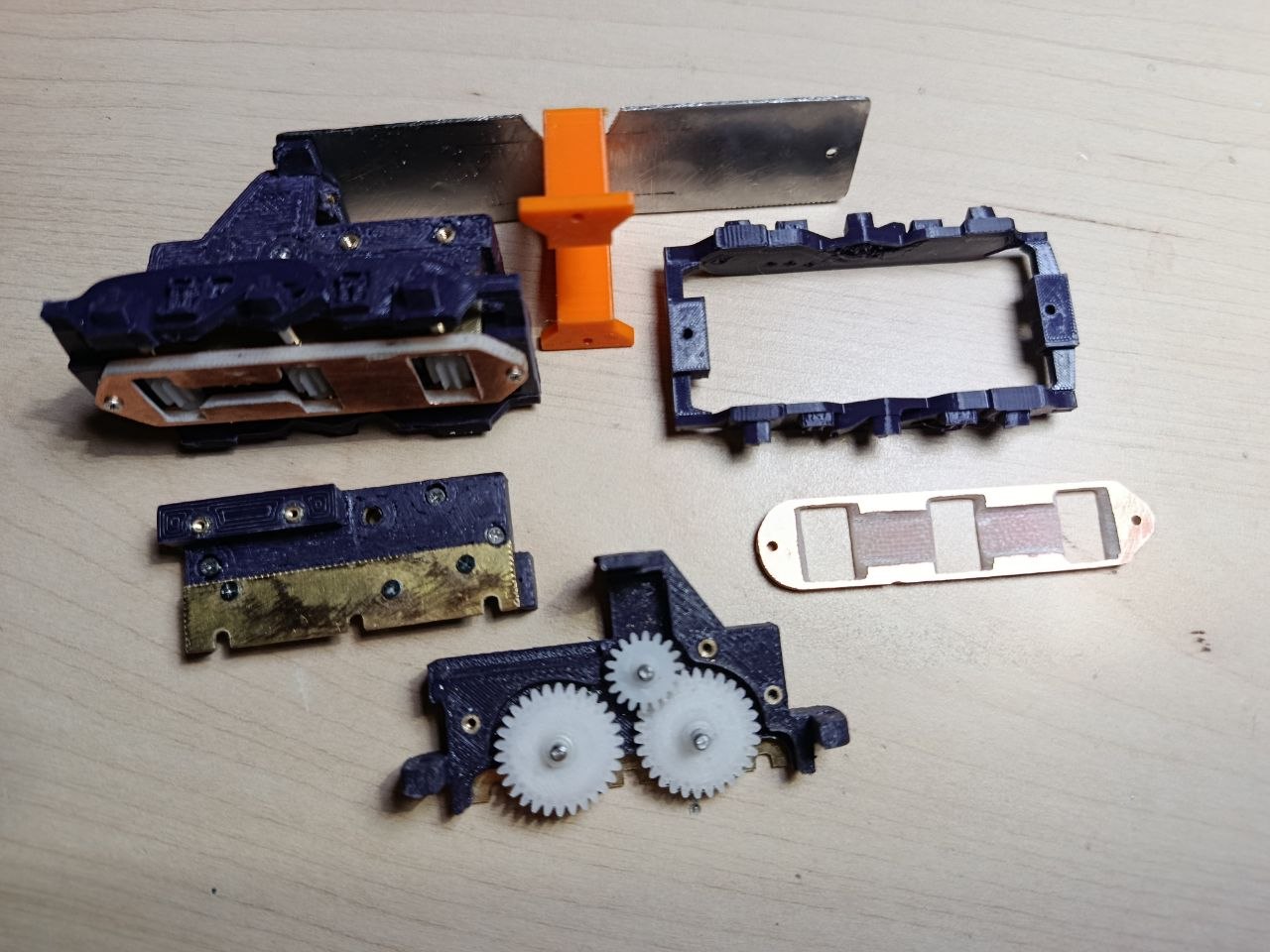

Так как постоянно не хватает нужных шестеренок что б собрать редукторы, то решил замахнуться на их печать. Стандартное сопло 0,4 мм печатает, но чуть заплывшие. Надо брать 0,2 мм. Для ориентира взял стандартные китайские белые с модулем 0,5. Из PETG если уже подобраны настройки, то печатается влегкую, только имейте в виду, что пластик сядет на 0,1 мм. Нейронка говорит что по долговечности приемлемо, особенно если смазать. С нейлоном чуть сложнее. Он сильно дороже и свои заморочки к принтеру. Я нашел Sunlu easy nelon по цене обычного филамента с пониженными требованиями к принтеру (вроде у него при этом термостойкость ниже чем у обычного нейлона градусов на 40, что не имеет значения). Шестеренки я делал в Freecad, и в Блендере чуть углубил дно между зубьев (не знаю как оно называется правильно), так как пластик растекается и зубья становятся заметно ниже чем у заводских, что я и компенсировал. Отверстие под ось 2 мм я ставил 2,1, она садится с легким усилием. Можно и 2,05 для надежности. В слайсере перед печатью надо поставить компенсацию слоновьей ноги (я поставил 0,2 мм) иначе первые слои будут шире, как бы растекутся. Визуально напечатанные шестерни из нейлона выглядят нормально, в редукторе вращаются тоже (червяк заводской). Когда проектируете редуктор, то имейте в виду, что шестерни из нейлона сядут на 0,2-0,3 мм. А то я удивлялся почему китайские шестерни почти всегда 5,8 , 8,8 , 12,8 и т.д.

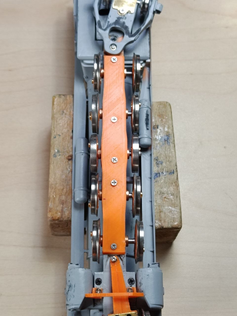

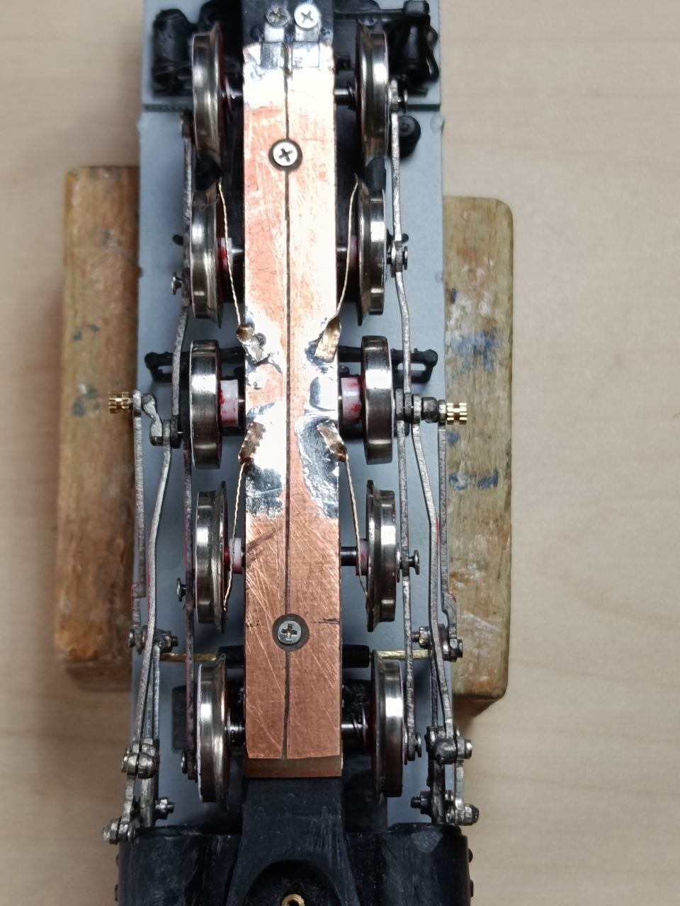

базово собрал тендер. Заводкие колеса прийдется, видимо, поменять на свои, так как из-за низкой реборды (0,6 мм) часто слетает на кривых рельсах. Переделал под 2 маленьких двигателя. На возможность одного тащить все это дело я посмотрел скептически

Шикарна модель!. Але все хотів запитати, колісна пара без реборди реально на моделі працює? Розумію, що на прямих ділянках модель на неї спирається. А в кривих просто бовтається на дишлах вправо-вліво?

Дякую! Так, працює звичайно. Але колісна пара там не зміщується вліво-вправо. Конкретно у ФД ширина рами диференційована - ширша на середній колпарі та вужча на крайніх, що дозволяє переміщуватись 1, 5 максимально, 2,4 трохи, 3 нерухомо. Інакше б модель занадто сильно бовталась, а нерухоме колесо додає стабільності. У Е подібна ситуація, але не за рахунок змінної ширини рами, а шайб різної товщини на вісях. Щоб надати стабільності, на усіх п'ятивісник паротягах я ставлю токоз'єми на 2,4 колпари, що злегка центрують та покращують стабільність паротяга. Якщо ставити на 1,5, то контакти надто сильно вигинаються з одної сторони і створюють опір руху (або ж провокують схід з рейок)
