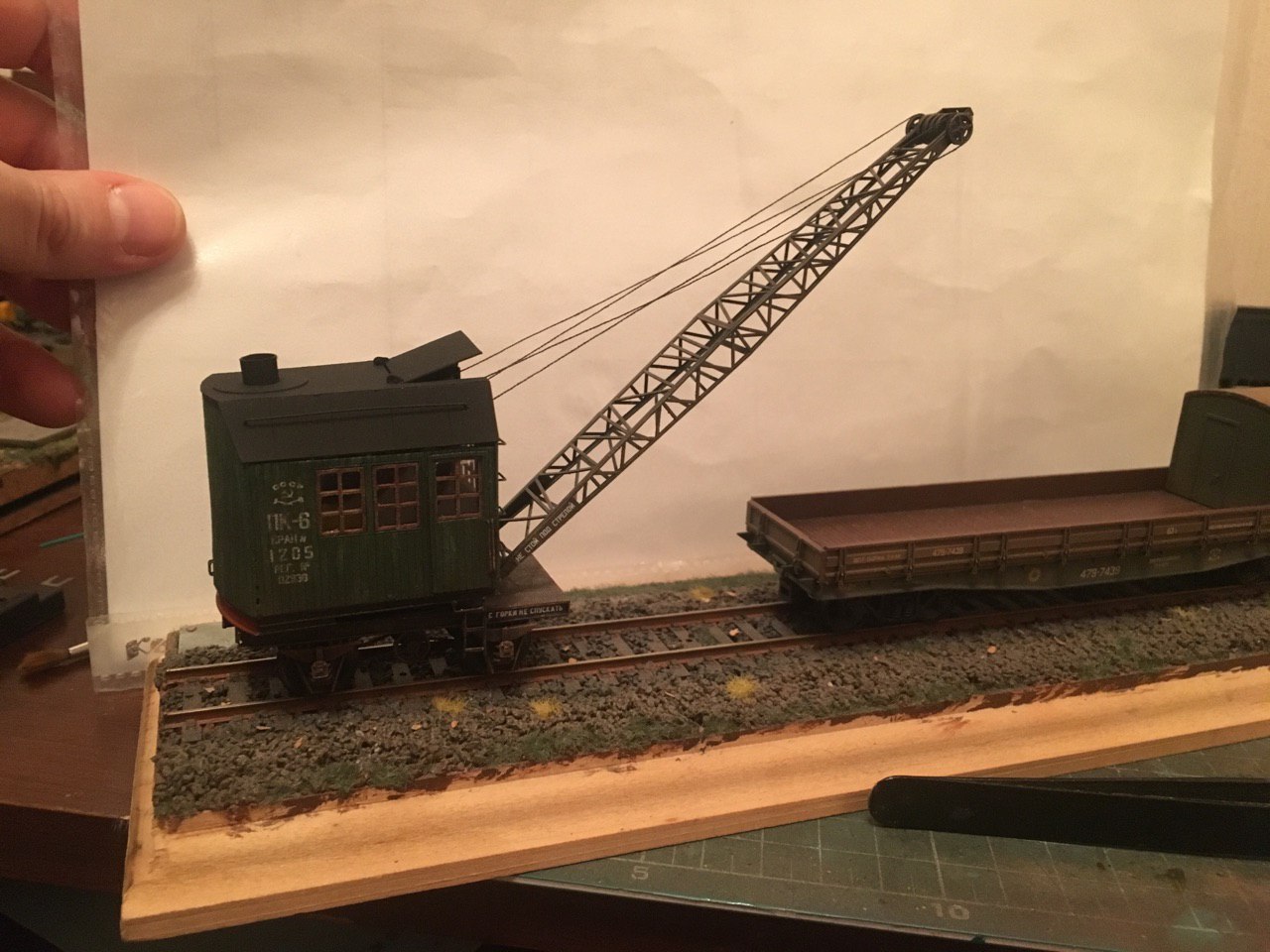

Я просто в восторге от Вашего небольшого продвижения!
Даже масштаб с трудом в голове укладывается...

Re: Кручу, верчу, непонятно, что сделать хочу.
Отличный результат!
Так и должно быть, когда человек занимается своим делом.

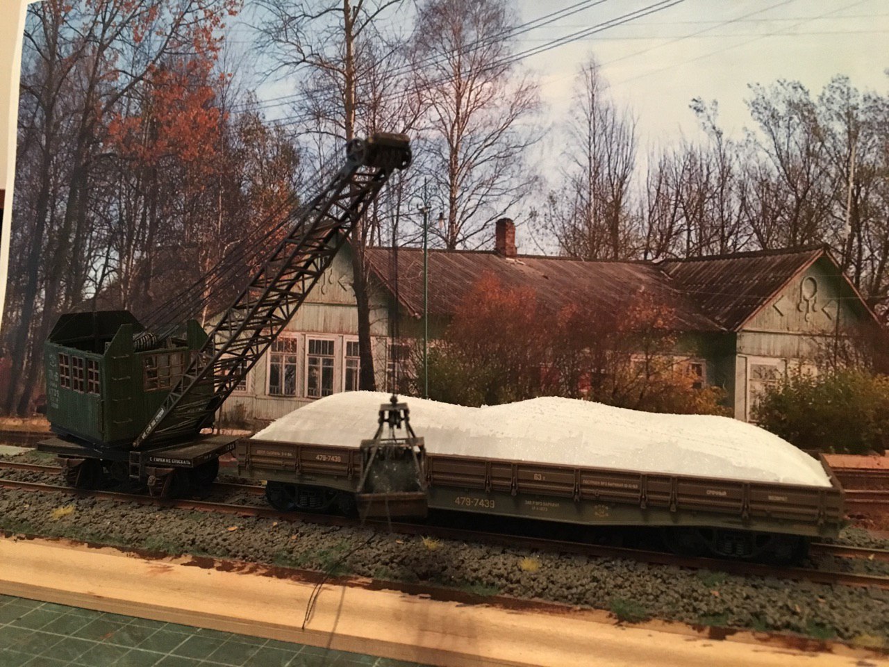

Буксовые узлы крана предполагают какие-то вставки в местах вращения осей или для статичного крана это неактуально?
Ещё одну "блоху Подковал"
Дощатая структура на бортах, смотрится потрясающе хорошо.
Отдельное спасибо за подробный репортаж о сборке, окраске и нанесения "старения", очень поучительно.
Дощатая структура, это шпон. Весь кран, это гремучая солянка разных материалов. Акрил, картон, полистирол, шпон. Вся будка, сделана из шпона. Он и дал структуру, без всяких ухищрений.Barbosa_ писав:Ещё одну "блоху Подковал".
Основа буксового узла с прорезаемыми заранее отверстиями, куда входят оси колёсных пар. Кран способен передвигаться по колее, толкаемые локомотивом. Задачу делать его моторным, перед собой тогда не ставил. Опыта мало и хотел избежать долгостроя. Избежать не удалосьyoudmit писав:Отличный результат!

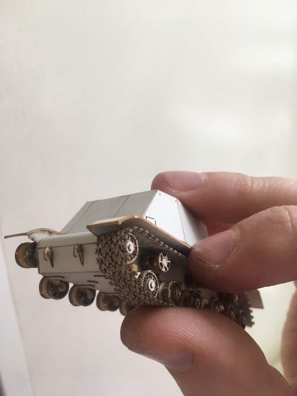

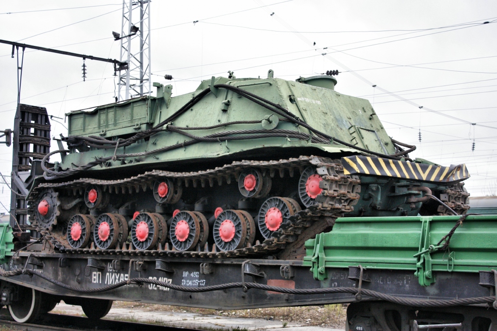

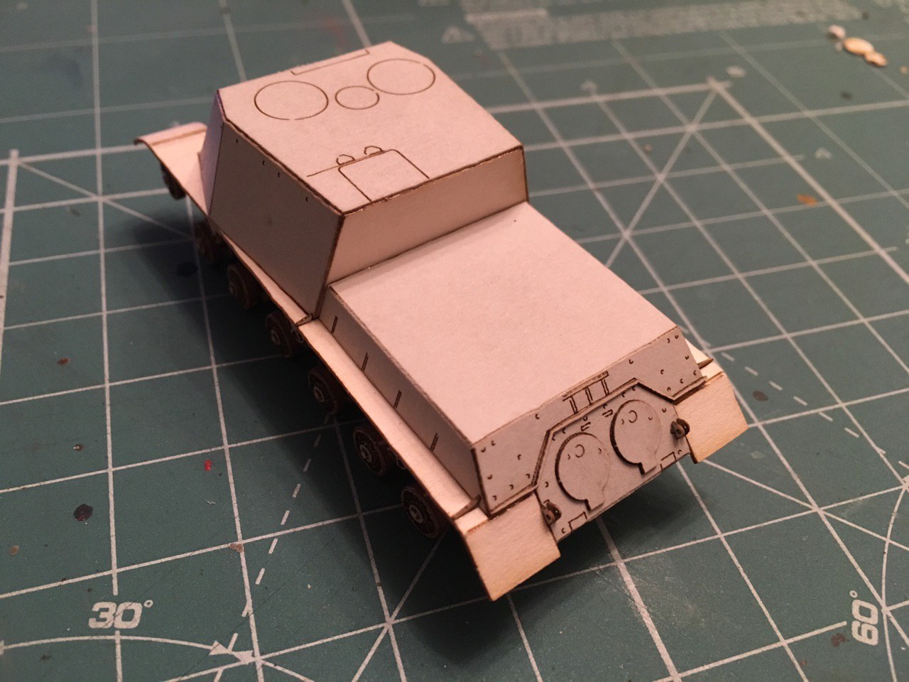

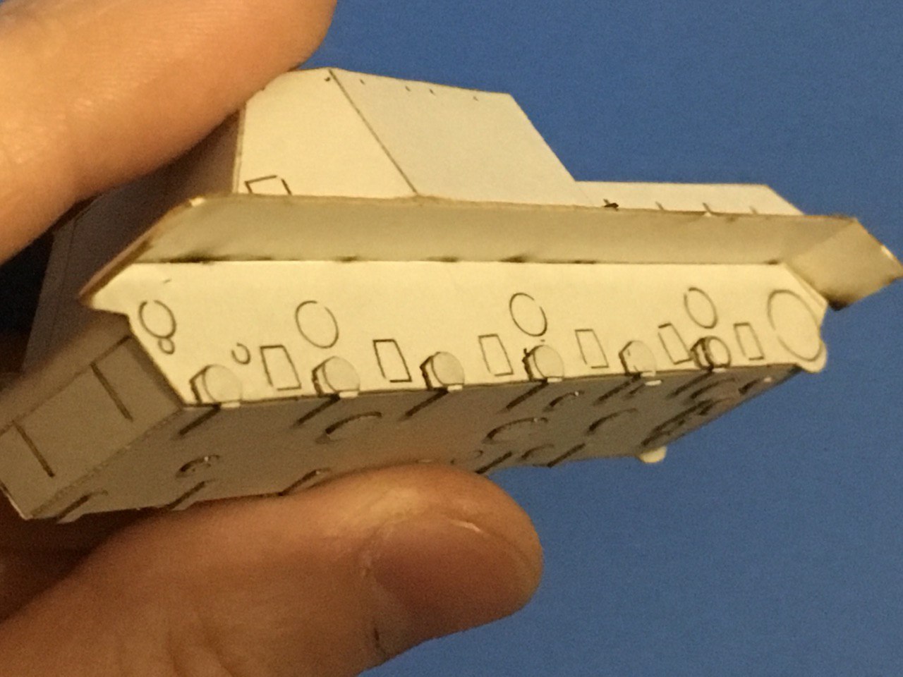

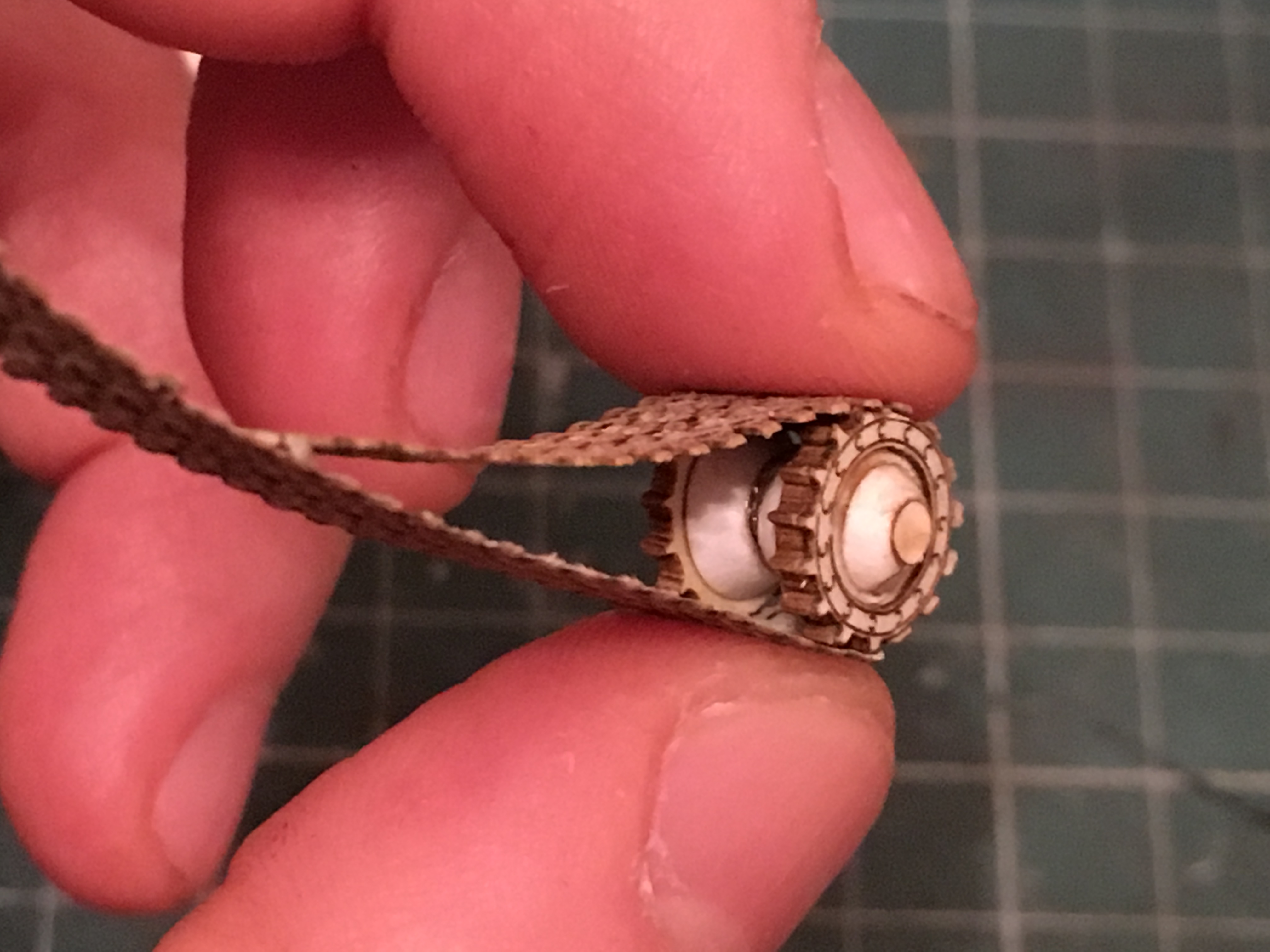

Добрый день. Выпал я из жизни форума на продолжитиельное время. Здоровье неожиданно и очень сильно подкосило. Месяц жизни, как корова языком смахнула. Параллельно переезд в свою квартиру, обустройство и так далее. Даже стола какое-то время не было, чтоб посидеть. Все модели, инструмент и так далее, разбросаны были по нескольким квартирам. Да и форум как-то хромать стал последнее время. Но плечи товарищей по увлечению, не дали утонуть, в пучине житейских забот. Как это водится, муза пришла внезапно. Давно хотело несколько единиц техники, под хозяйстнные и восстановительные поезда. Ценники по 50-809 долларов за штуку, считаю абсурдной и из разряда - сколько мне не хватает для счастья. Ну и я себя моделистом позиционирую, не коллекционером. Потому почесал репу, да стал потихоньку строить.

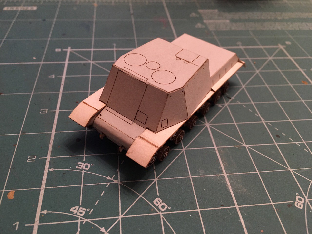

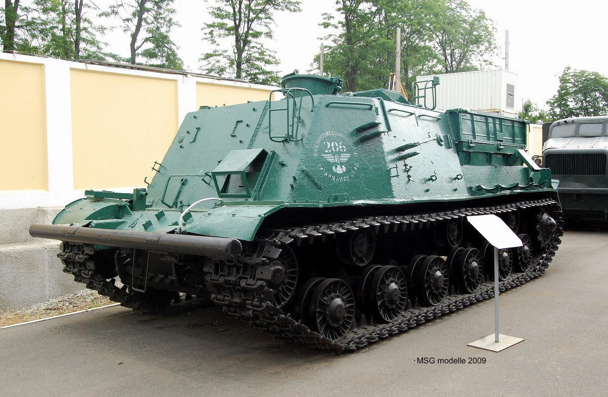

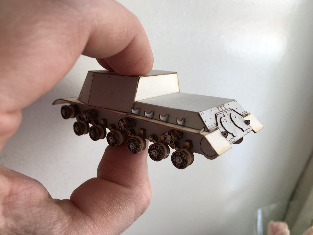

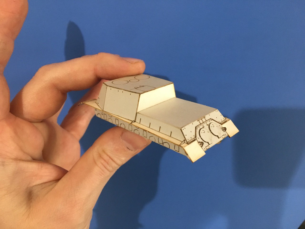

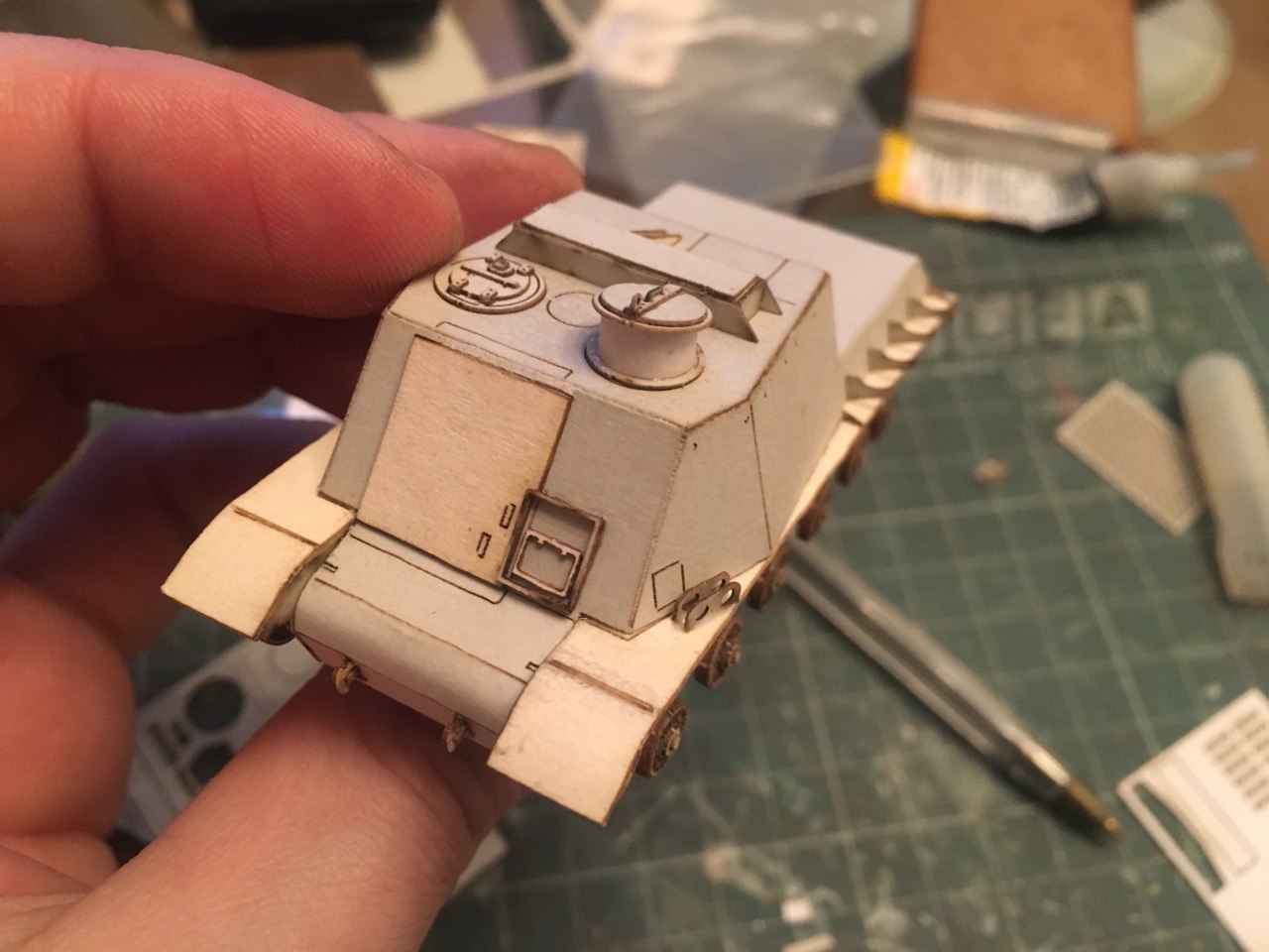

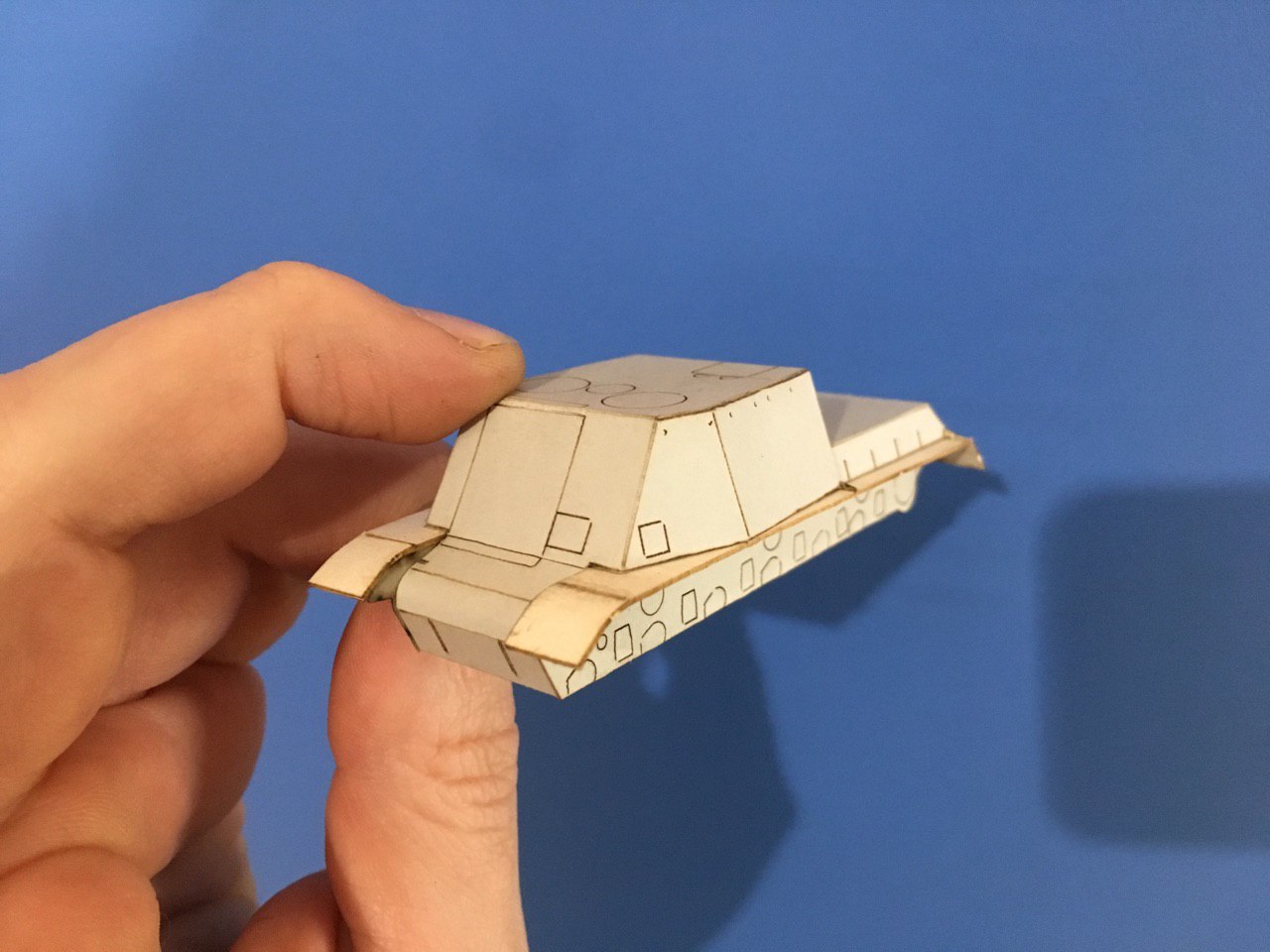

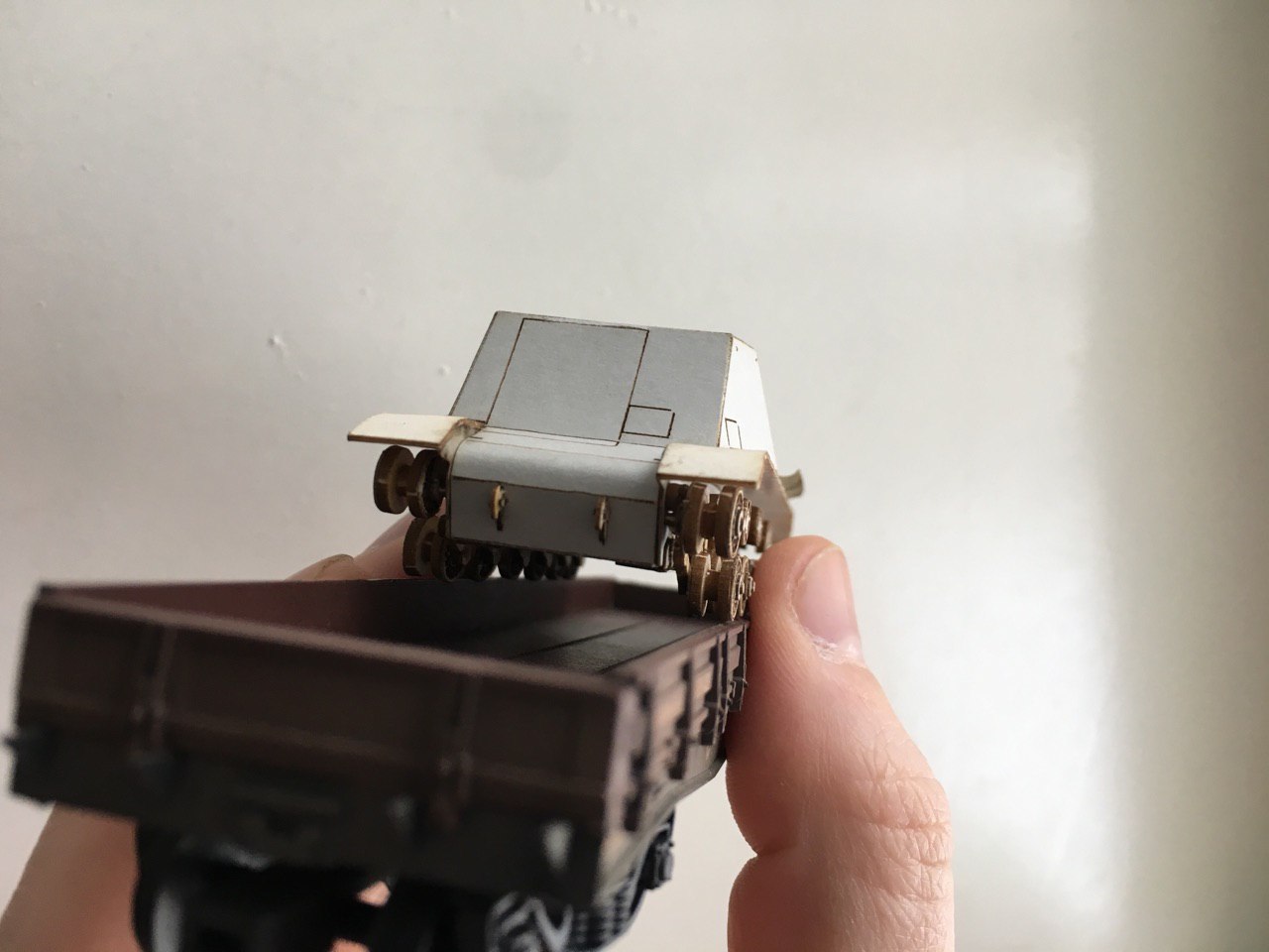

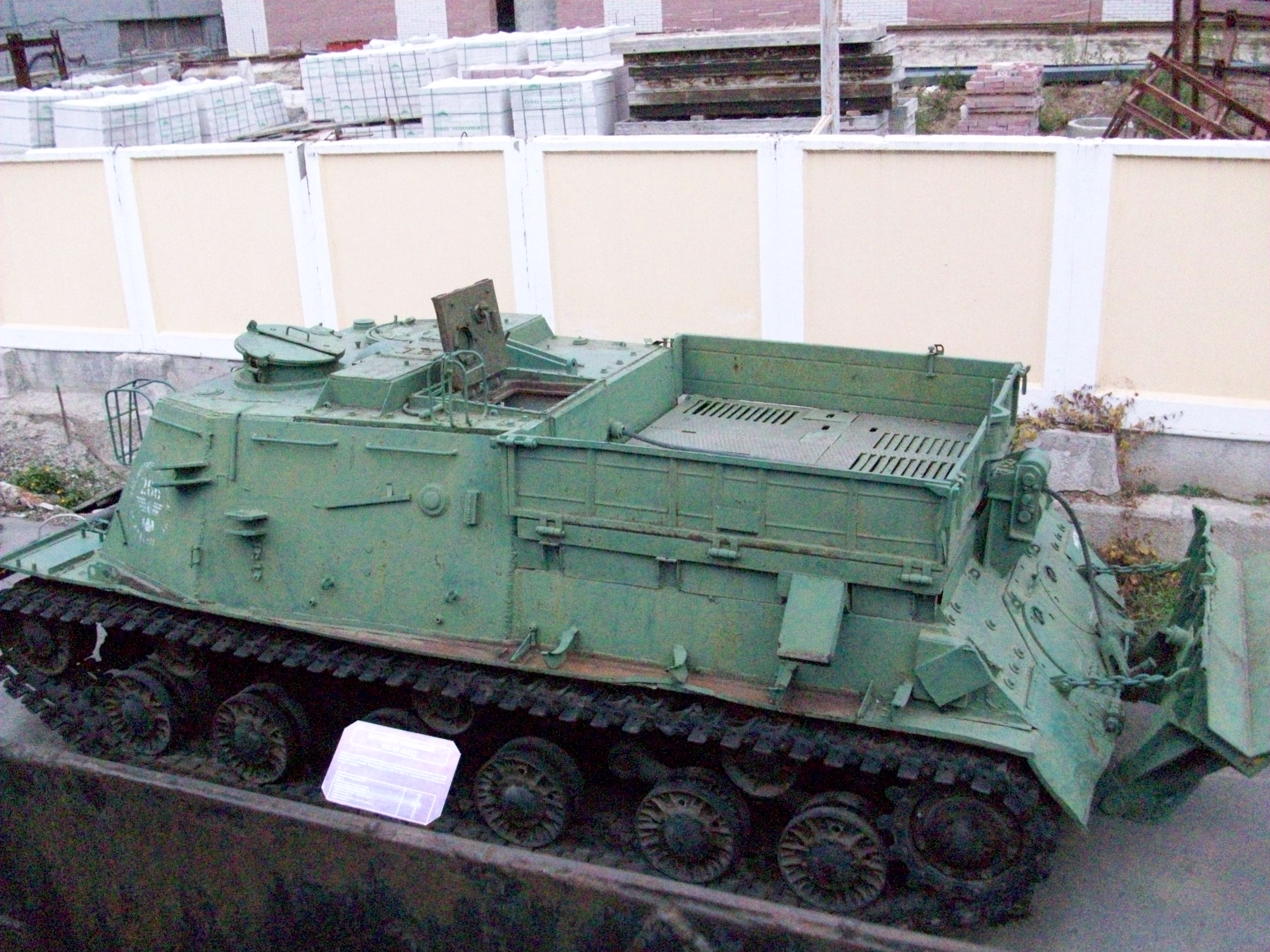

Несколько фото прототипа: Ну а далее, пошло-поехало. Товарищи дали наводку на модели ИСУ-152 из Мира танков в 1/50. Задел взял оттуда, уменьшил в 1/87 и понеслось. Подгонял, добавлял детали, так как БТТ отличается даже люками от ИСУ-152. Ниже результат того, что на данный момент есть.

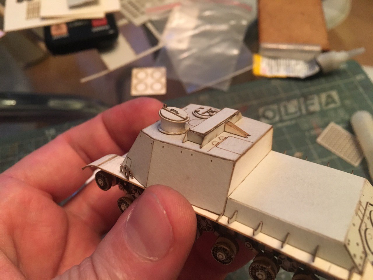

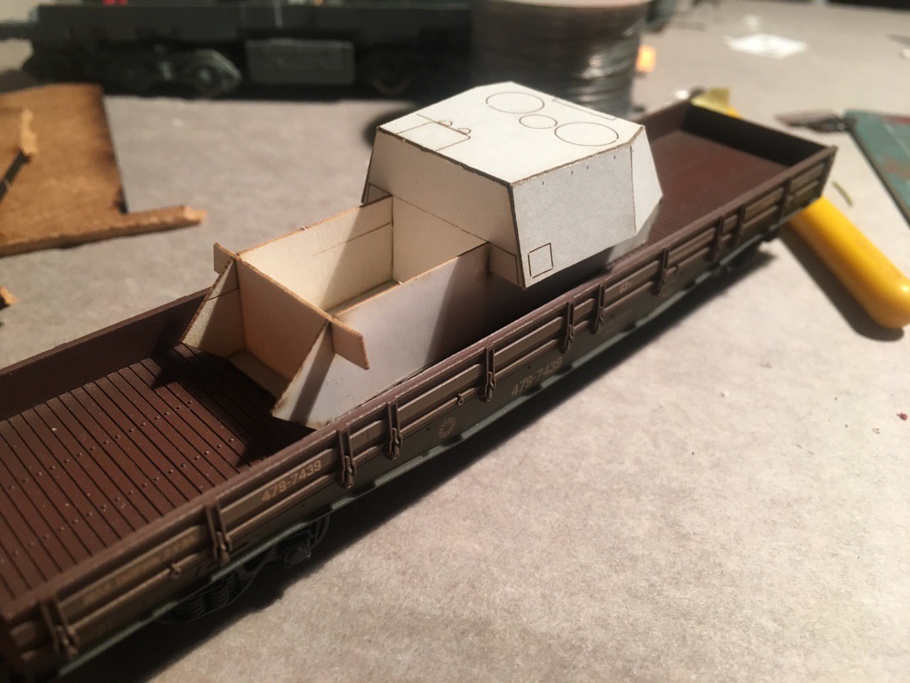

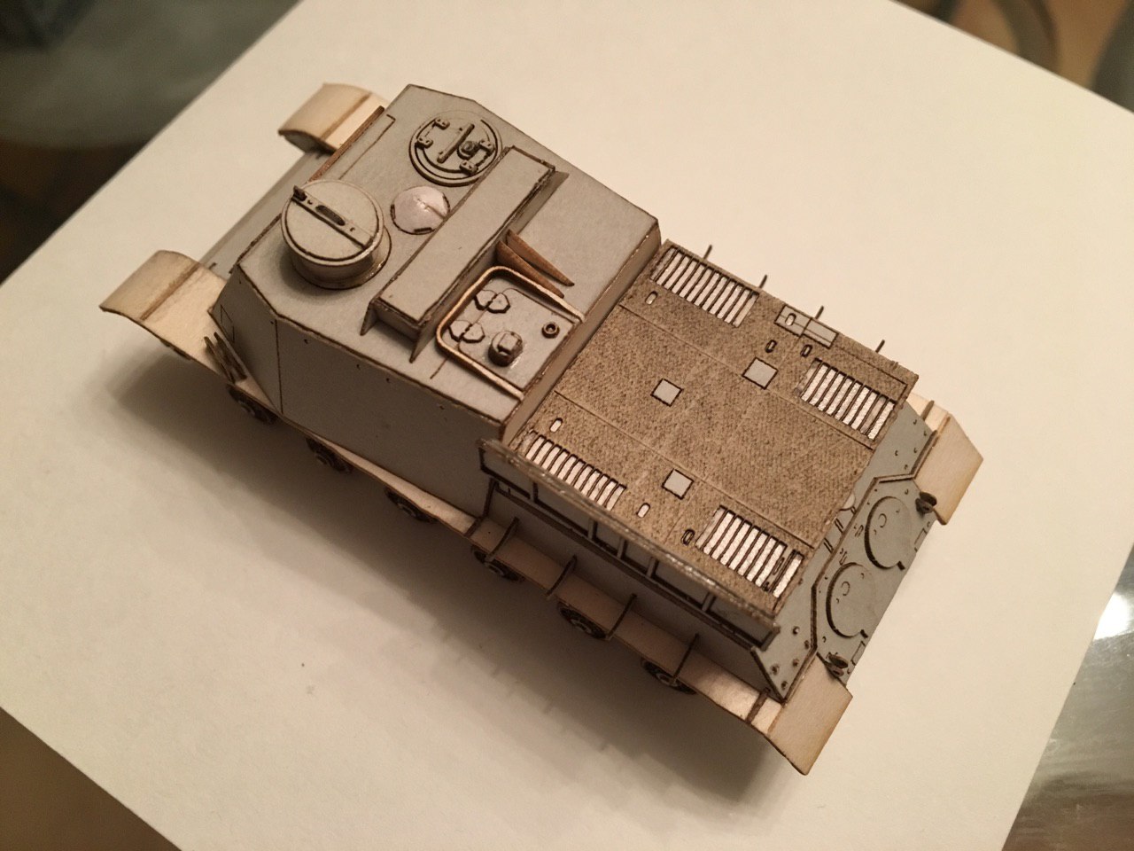

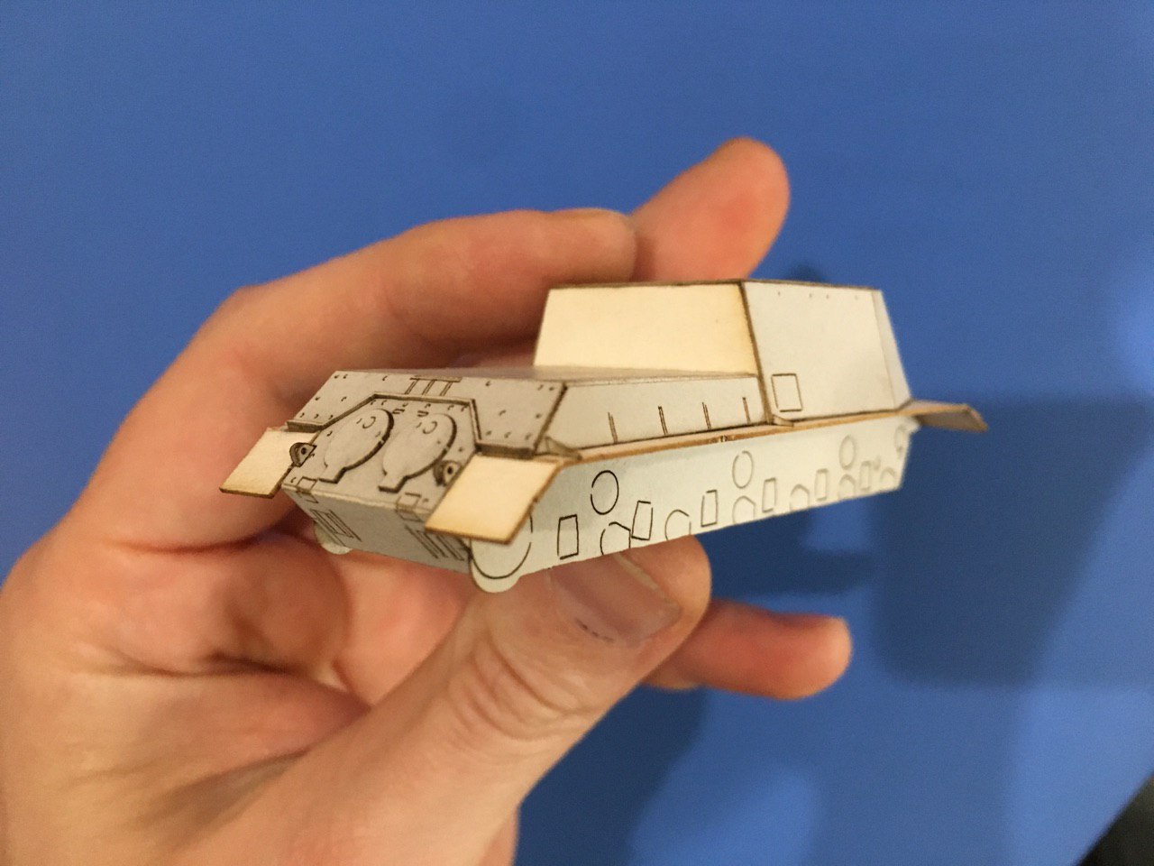

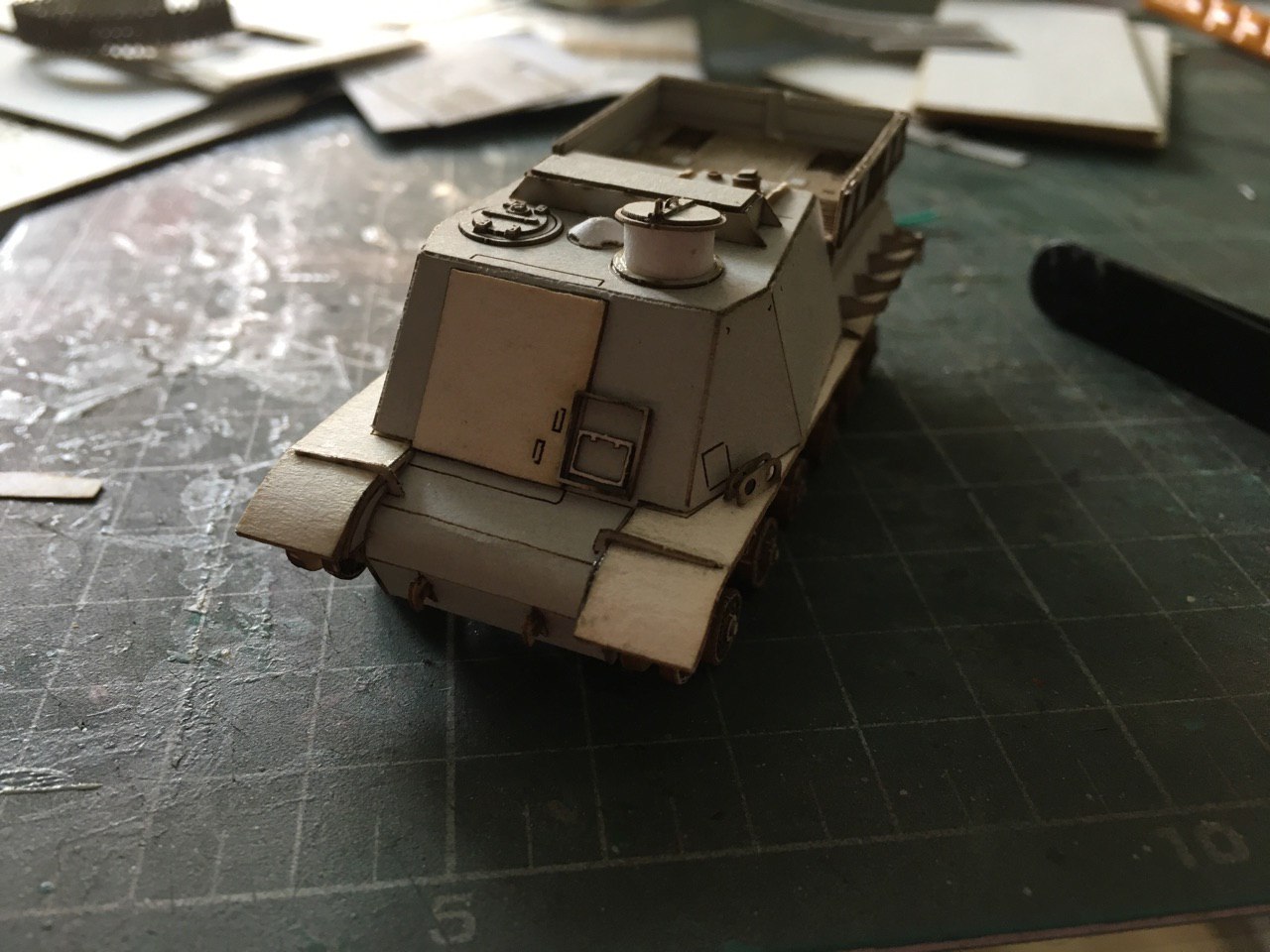

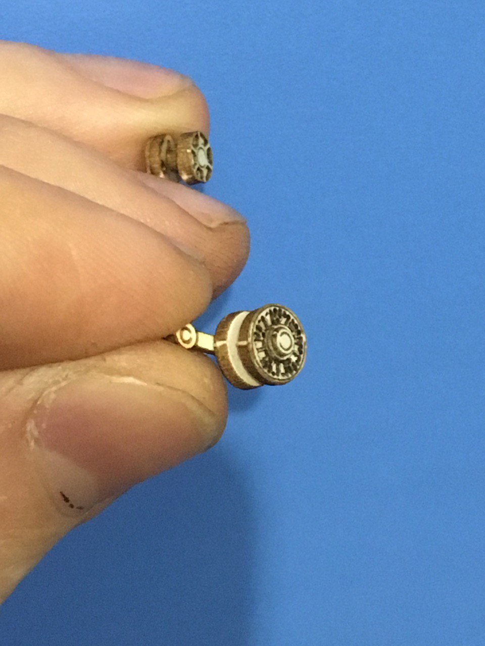

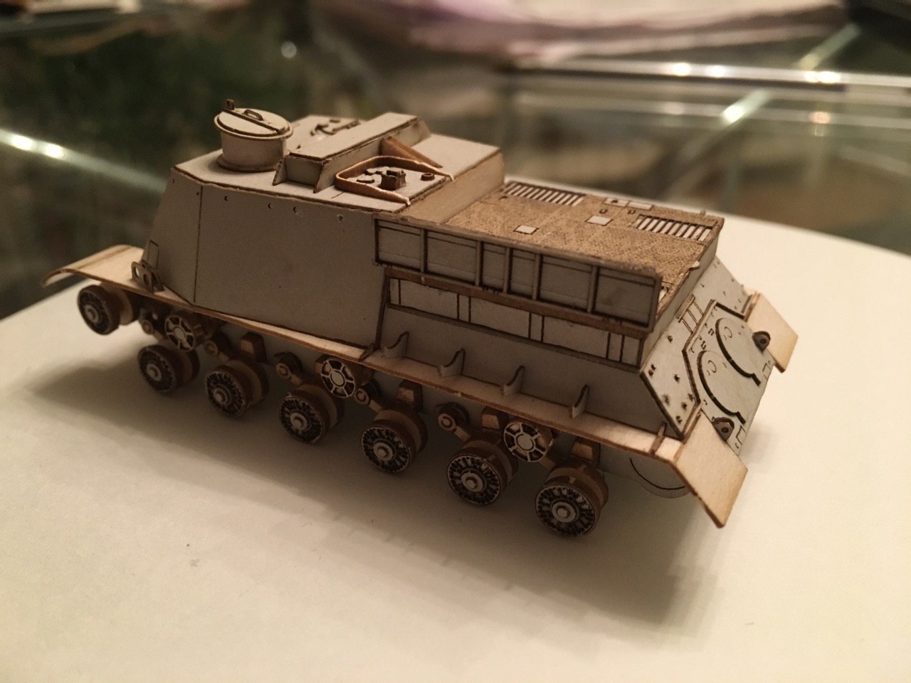

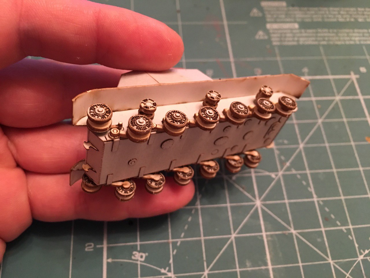

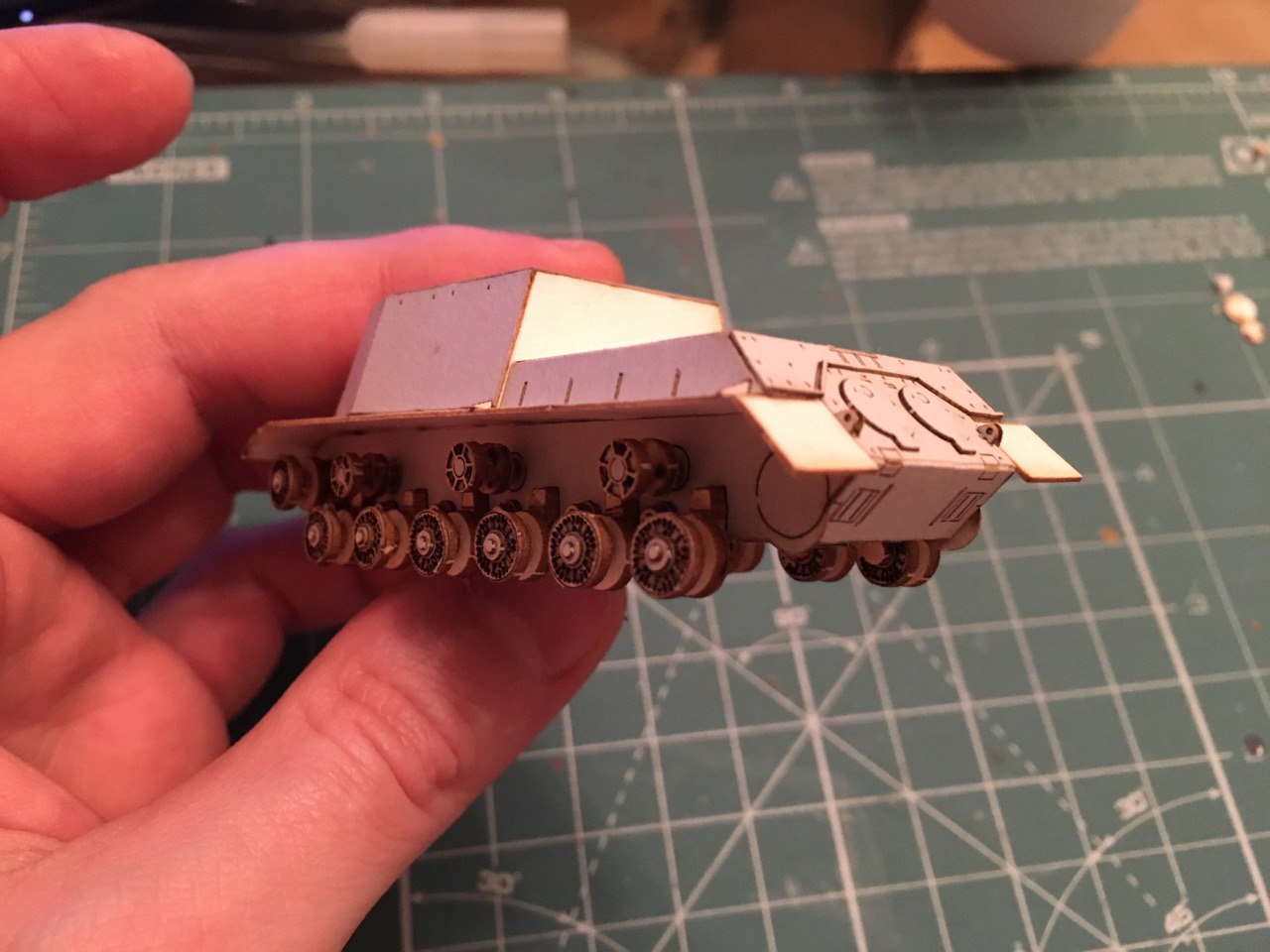

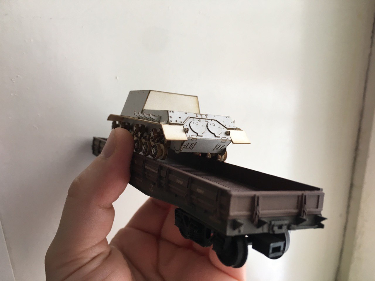

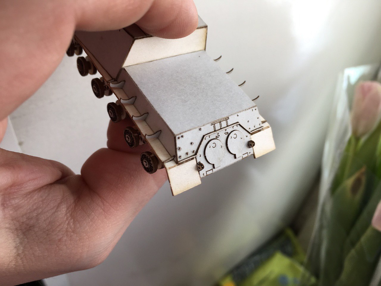

Дальше пошла подвеска, мелочёвка. Фото не стал в порядке постройки выкладывать, чтоб не тратить время. Думаю, всё понятно будет.
Ниже то, что сейчас готово по БТТ1:
И примерил на платформу. На мой взгляд, зашло идеально. На всех фото, борта откинуты, так как техника не в габарите немного. Откидывание бортов, будет уже отдельной историей.

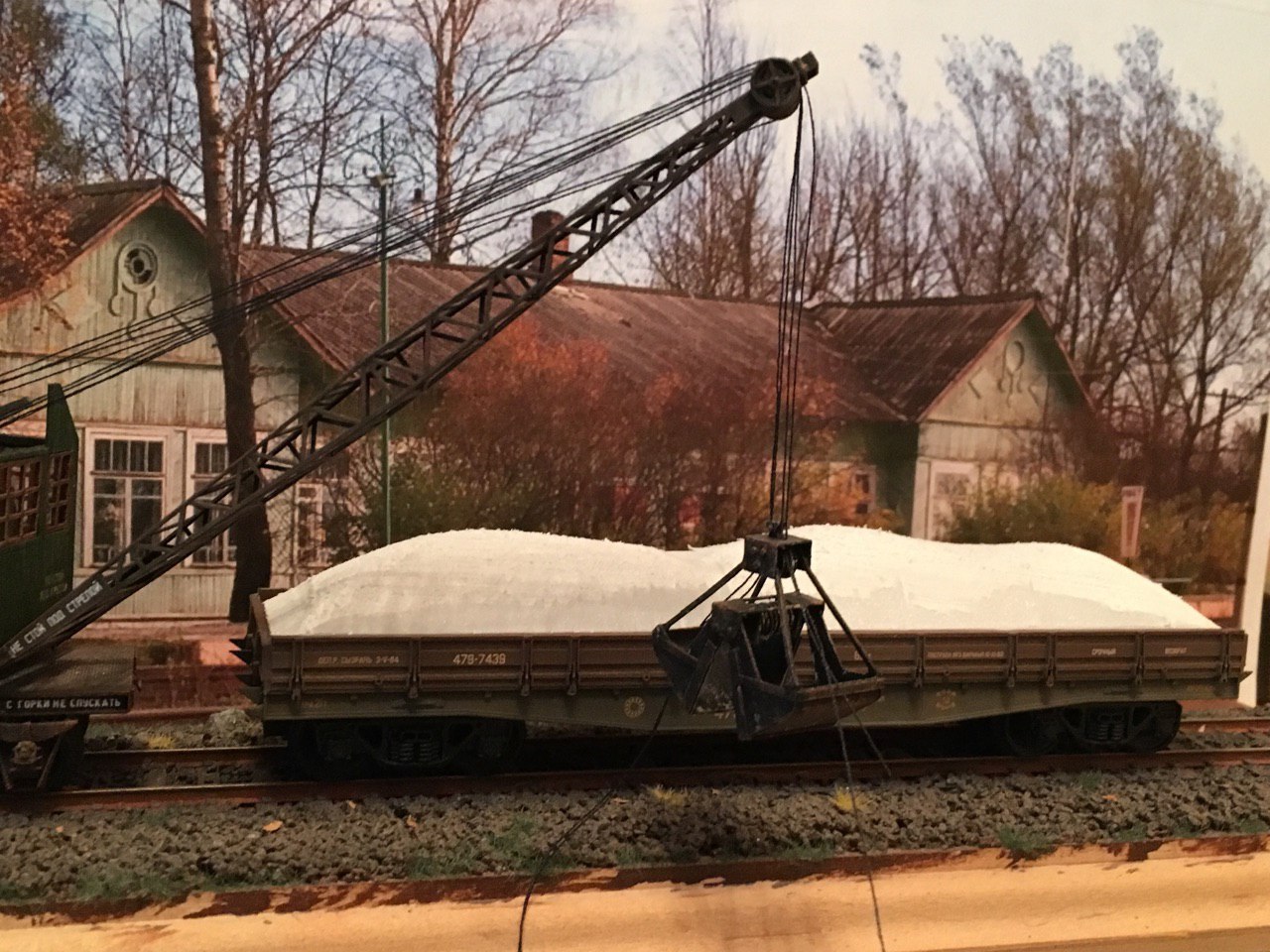

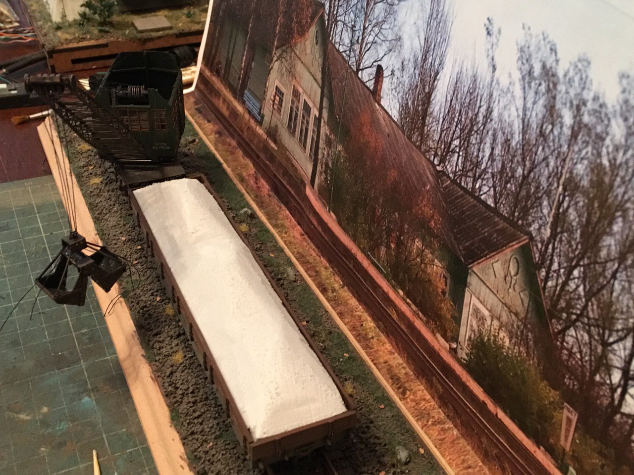

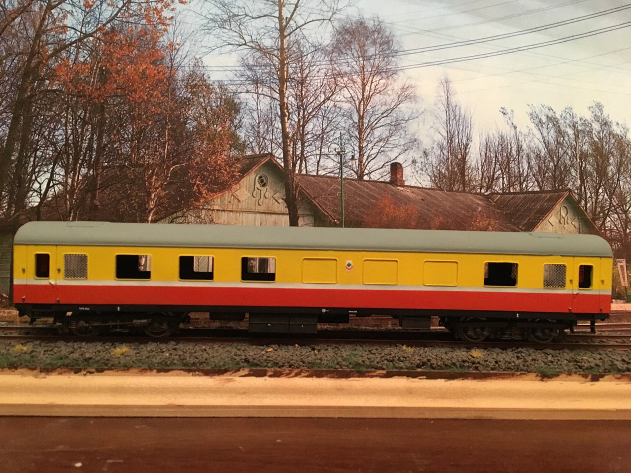

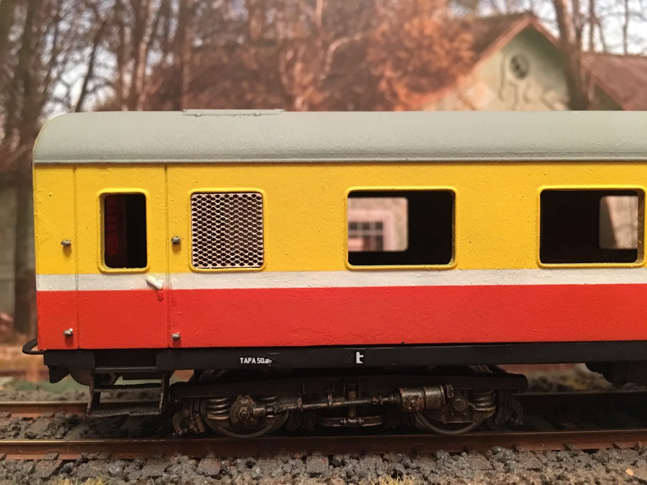

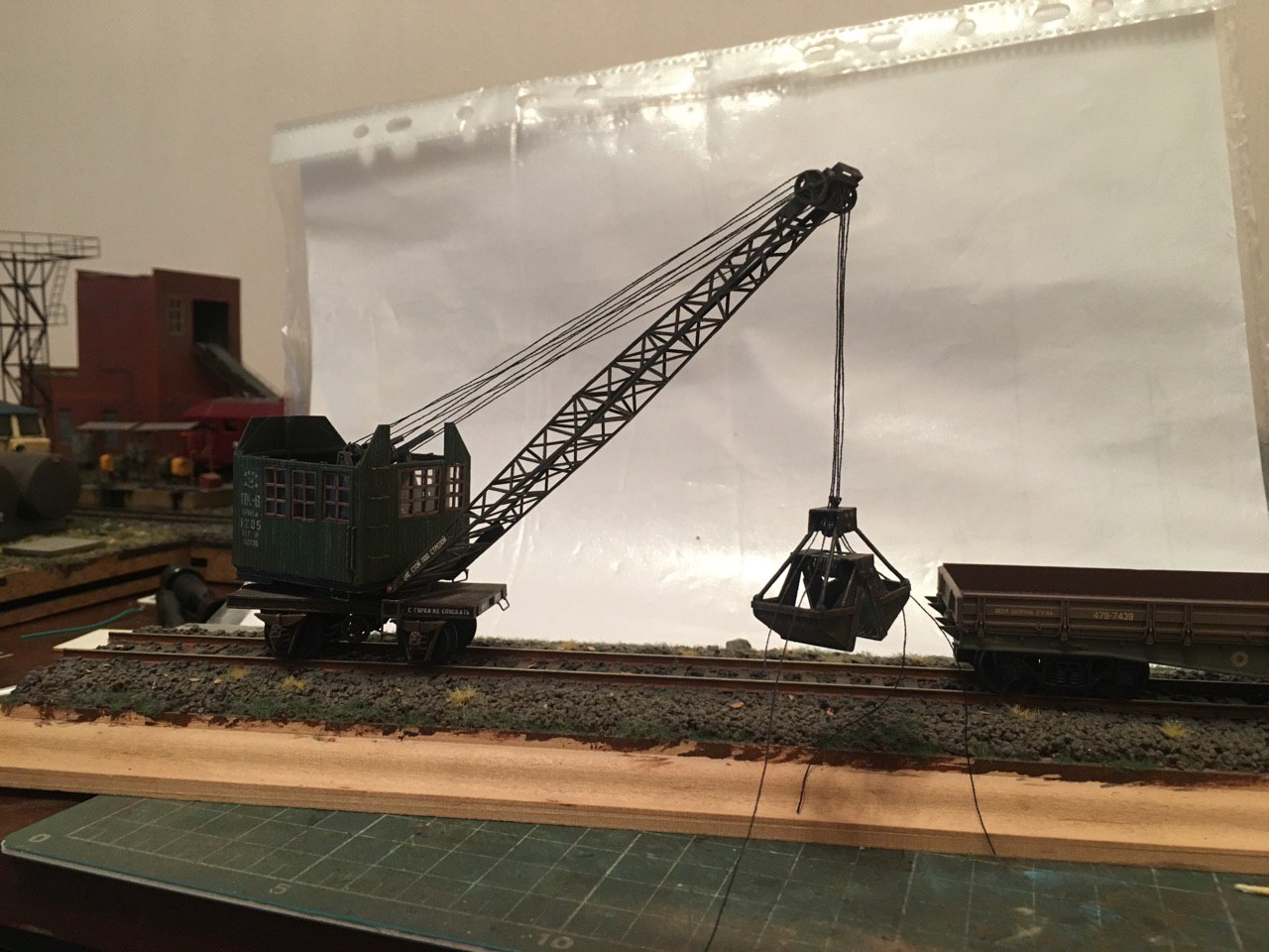

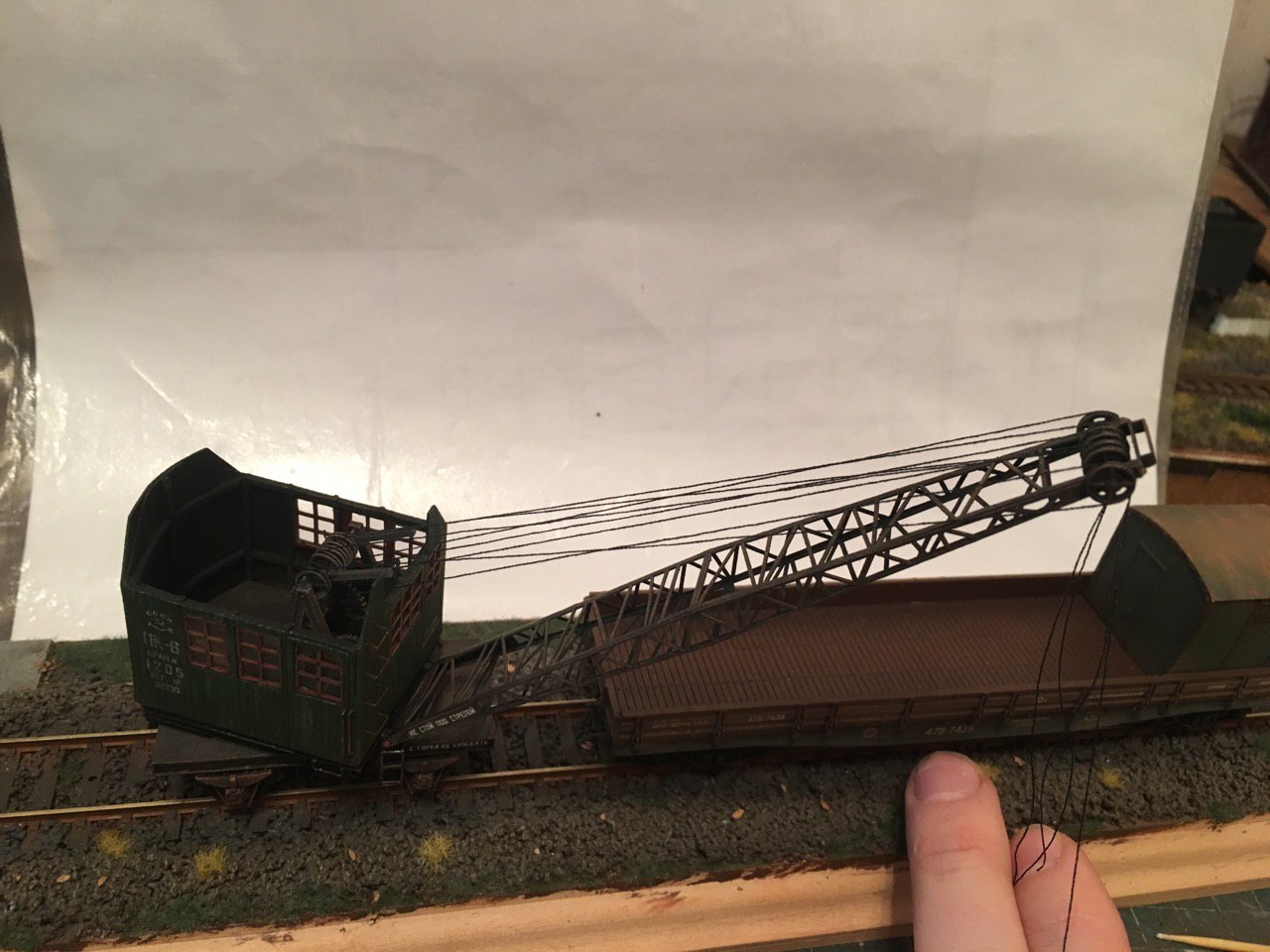

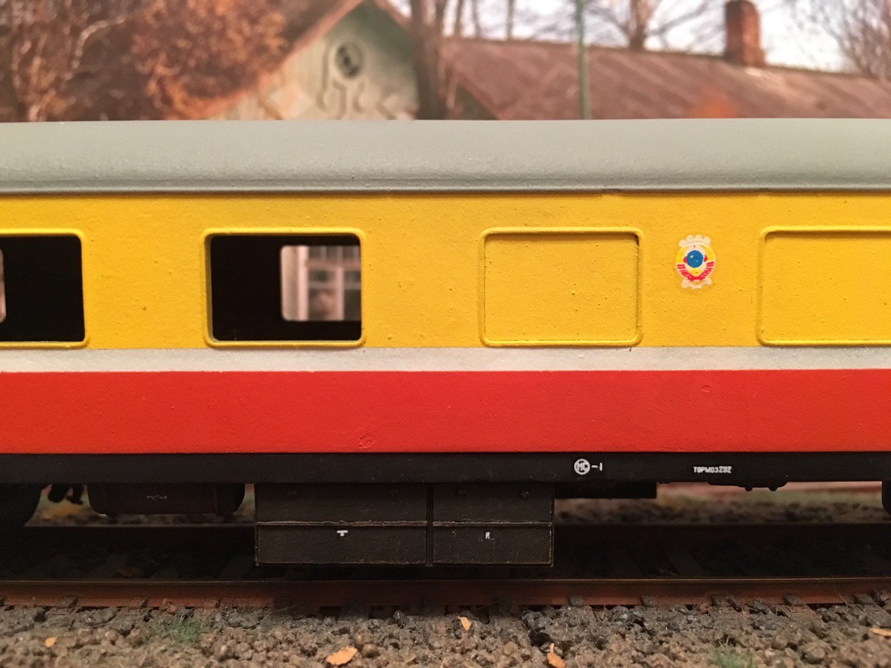

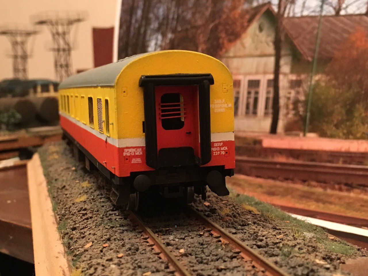

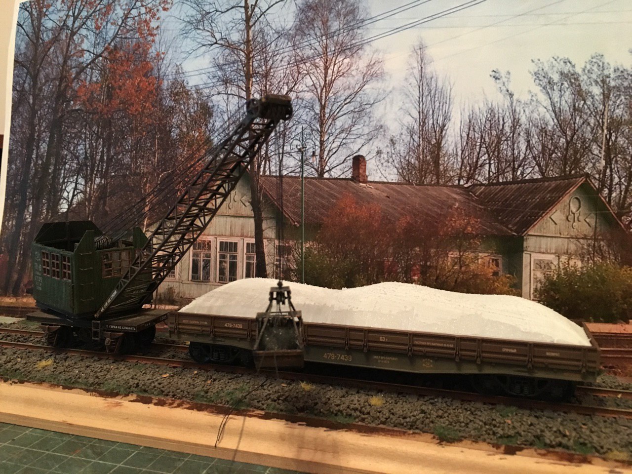

Так же, продолжил по вагону. Начал готовить интерьер. Так же будет освещение. Вероятно, подменю позже телеги. Будет из состава ПМС-308, к которой относится Подмосковная. Есть задумки по макету и потому, хочется немного достоверности и чтоб всё с историей было. Надписи ПМС-308 ещё не успел нанести, остальное всё на своих местах, как это видел я. Опять же, вагон не копия, потому пытался просто по своим местам наносить декали, как это видел и разобрал я.

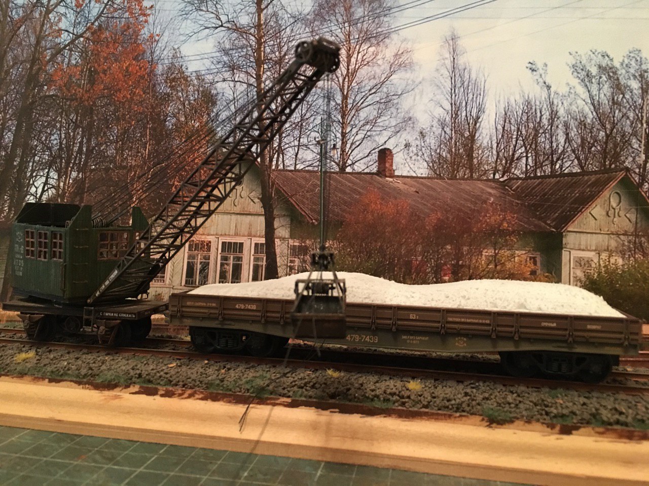

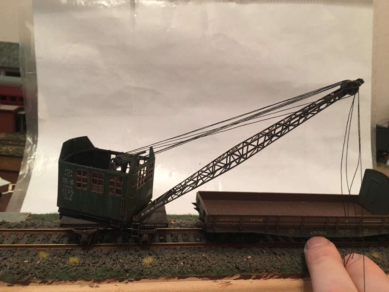

Далее, повинуясь непостоянству музы, переключился на доводку крана. Занялся такелажем, да начал готовить груз в платформу. Напомню, так как это было написано давно, кран планировался в паре с платформой, на выгрузке песка у ПТОЛ. Ниже незавершённые результаты.
Сначала завёл крайние нити. Они регулируют работу стрелы
Далее уже пошёл по остальным тросам - высота грейфера и его положение открыто-закрыто. Не заводил всё как по фото и чертежам, просто делал на своё усмотрение, чтоб хорошо смотрелось.

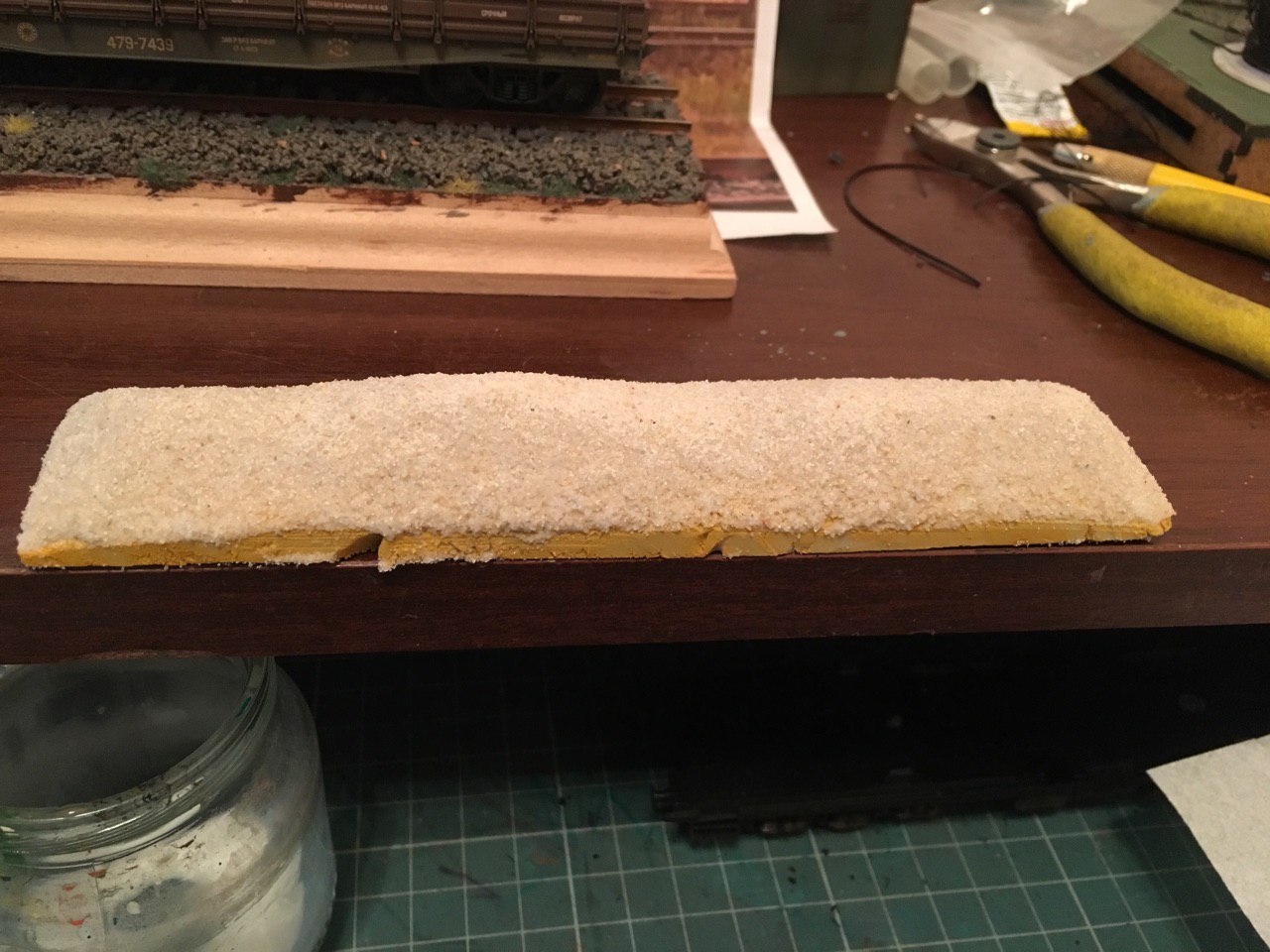

Далее начал готовить песок. Собственно основание из пеноплекса и поверх песок на пва. Пока не закончено, просто общая картина.
На этом пока всё. Если честно, очень рад, что хоть столько удалось сделать за такой период времени, учитывая всё то, что произошло в жизни. Критика и советы в конструктивном русле, как всегда приветствуются.
С уважением, Сергей.

Серж, название темы надо менять. Представлены совершенно конкретные и сильные модели. Никак не катит под "непонятно, что"...
Хорошо поработали.
Хорошо поработали.
Здорово смотрится и платформа и кран, очень естественно, состаривающая окраска просто изумительна... На платформе просто смывка нанесена? или посложнее?
Платформу задул остатками земляного цвета, чтоб не смывать в пустую из аэра ))) Покраска и старение платформы, ещё впереди )))Barbosa_ писав:Здорово смотрится и платформа и кран, очень естественно, состаривающая окраска просто изумительна... На платформе просто смывка нанесена? или посложнее?

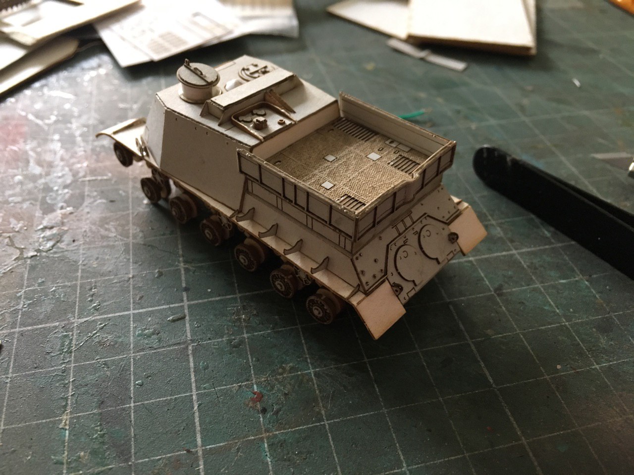

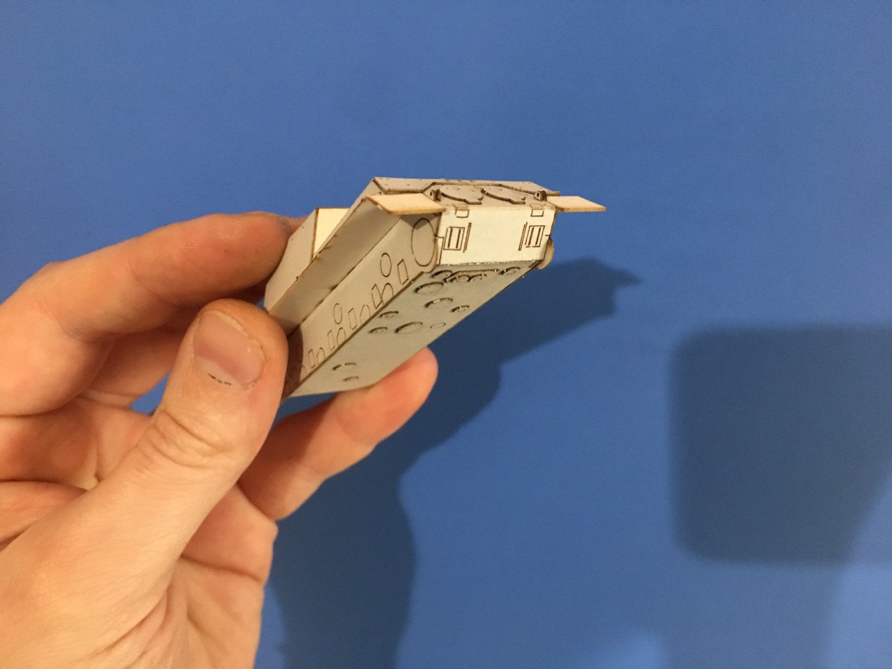

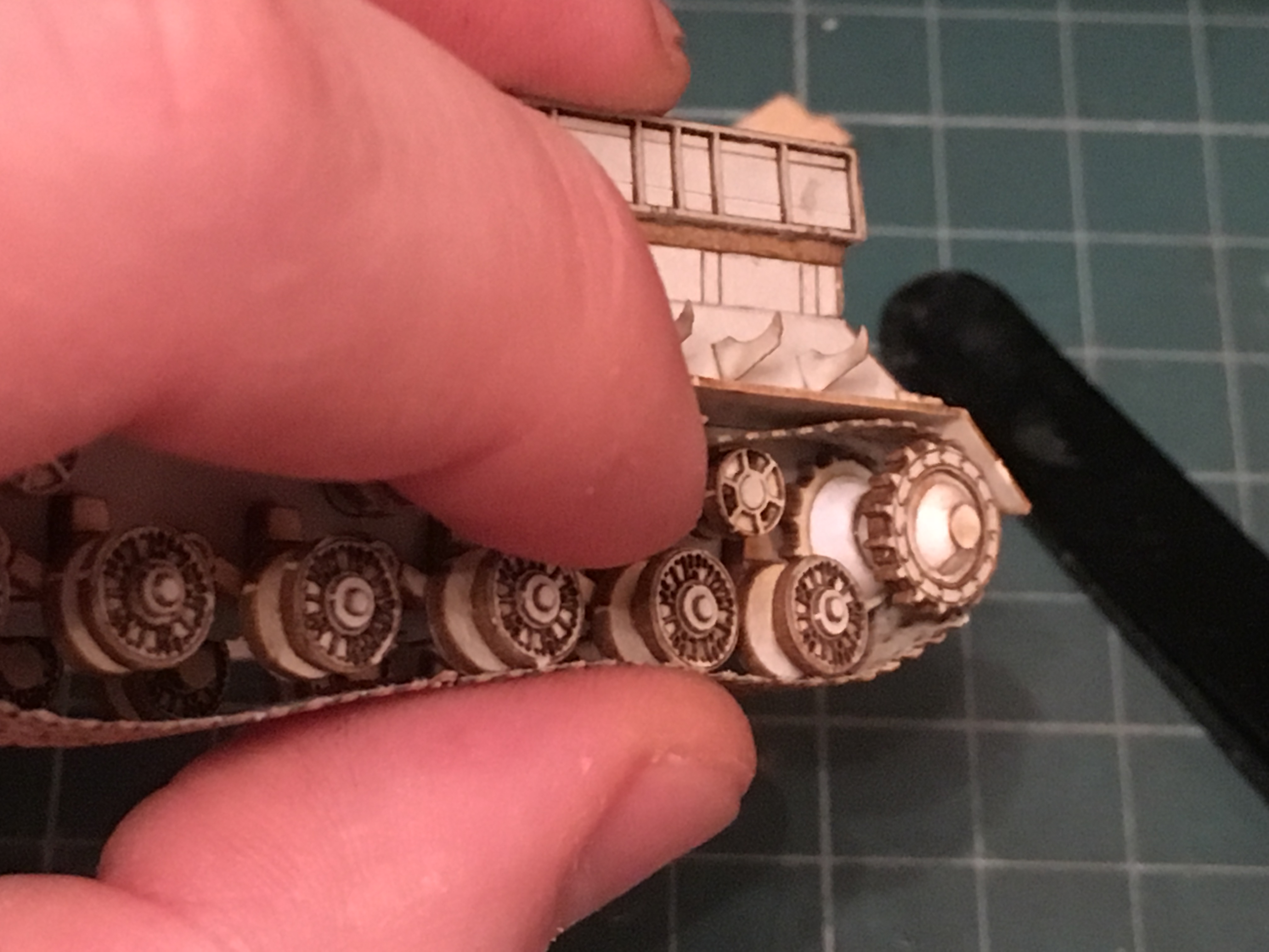

Здравствуйте. Немного продолжил.
Так же немного поработал по кузову. Если сегодня удастся посидеть, вечером скину фотографии. И стал счастливым обладателем нескольких книг. Объёмны, интересны, информативны.

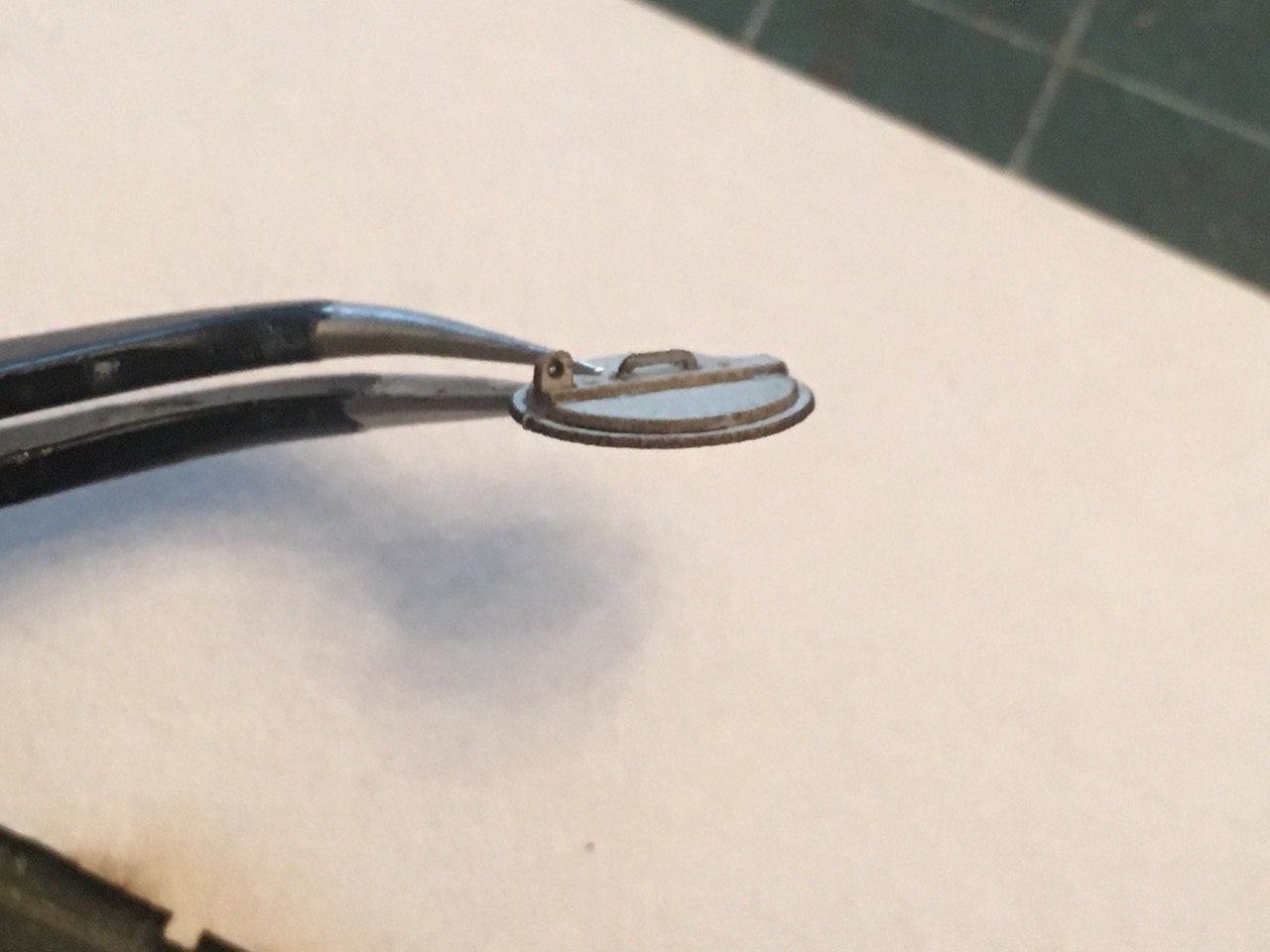

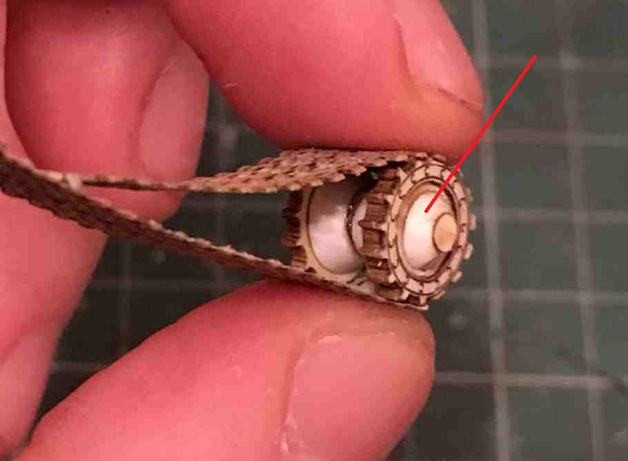

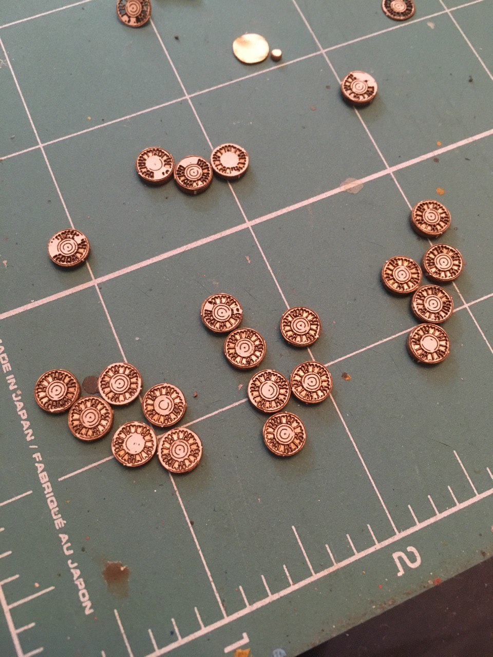

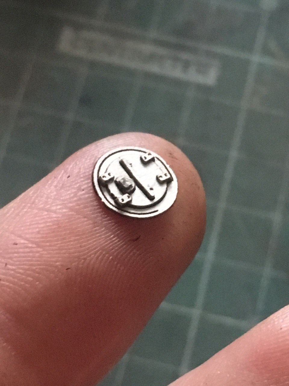

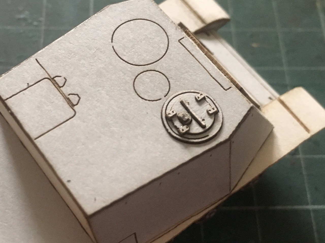

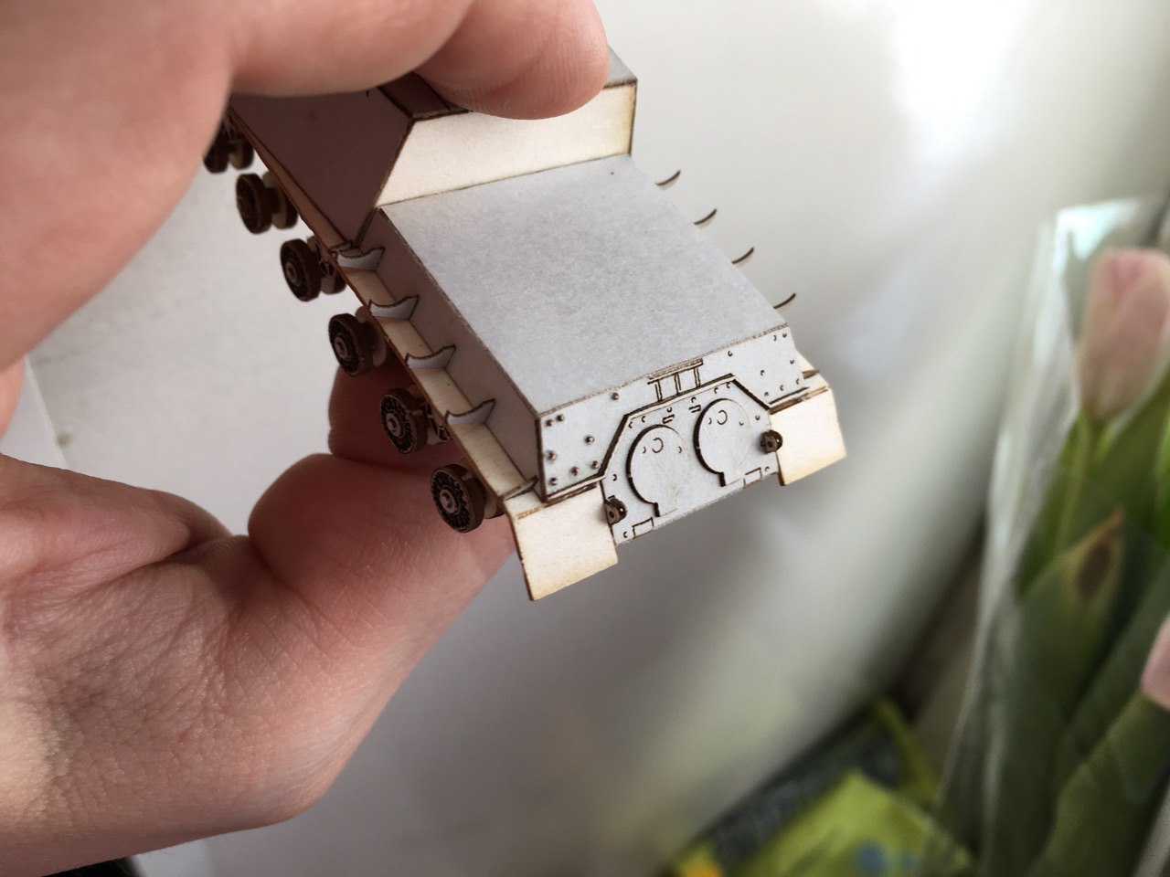

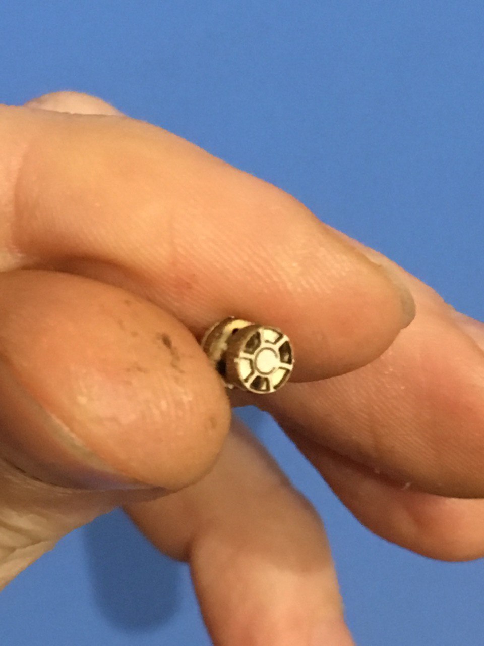

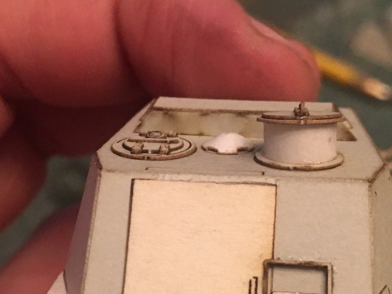

Вот кто освоил лазерную резку, так это Вы Сергей.
Не совсем понял как сделана вот эта деталька? (Срезанный конус)
а приглядись, там снизу разрез. просто скрутил он бумажку. это точно не режется конусом. хотя на картоне мог он вырезать деталь, скрутить в конус и приклеить )Barbosa_ писав:Вот кто освоил лазерную резку, так это Вы Сергей.
Тягач очень и очень впечатляет! Лазер - это шикарнейшая вещь в нашем хозяйстве!Nef писав: Так же немного поработал по кузову. Если сегодня удастся посидеть, вечером скину фотографии. И стал счастливым обладателем немкольких книг. Объёмны, интересны, информативны.
Также поздравляю с удачным приобретением! Выложите пару страничек из книжек?
Приветствую. Андрей уже описал процесс. Действительно, делается завёртка нужной формы. Дальше смачиваю водой и формую. Как высыхает, стыки на пва и без клапанов склеиваю. Отверстие закрыто диском. Там выпукло должно быть. Вероятно клеевыми каплями придам форму. Ну и место стыка, стараюсь еще промазывать клеем и прятать, чтоб в глаза не бросался. Слой клея, пои покраске скроет стык, если правильно нанести.Barbosa_ писав:Вот кто освоил лазерную резку, так это Вы Сергей.
