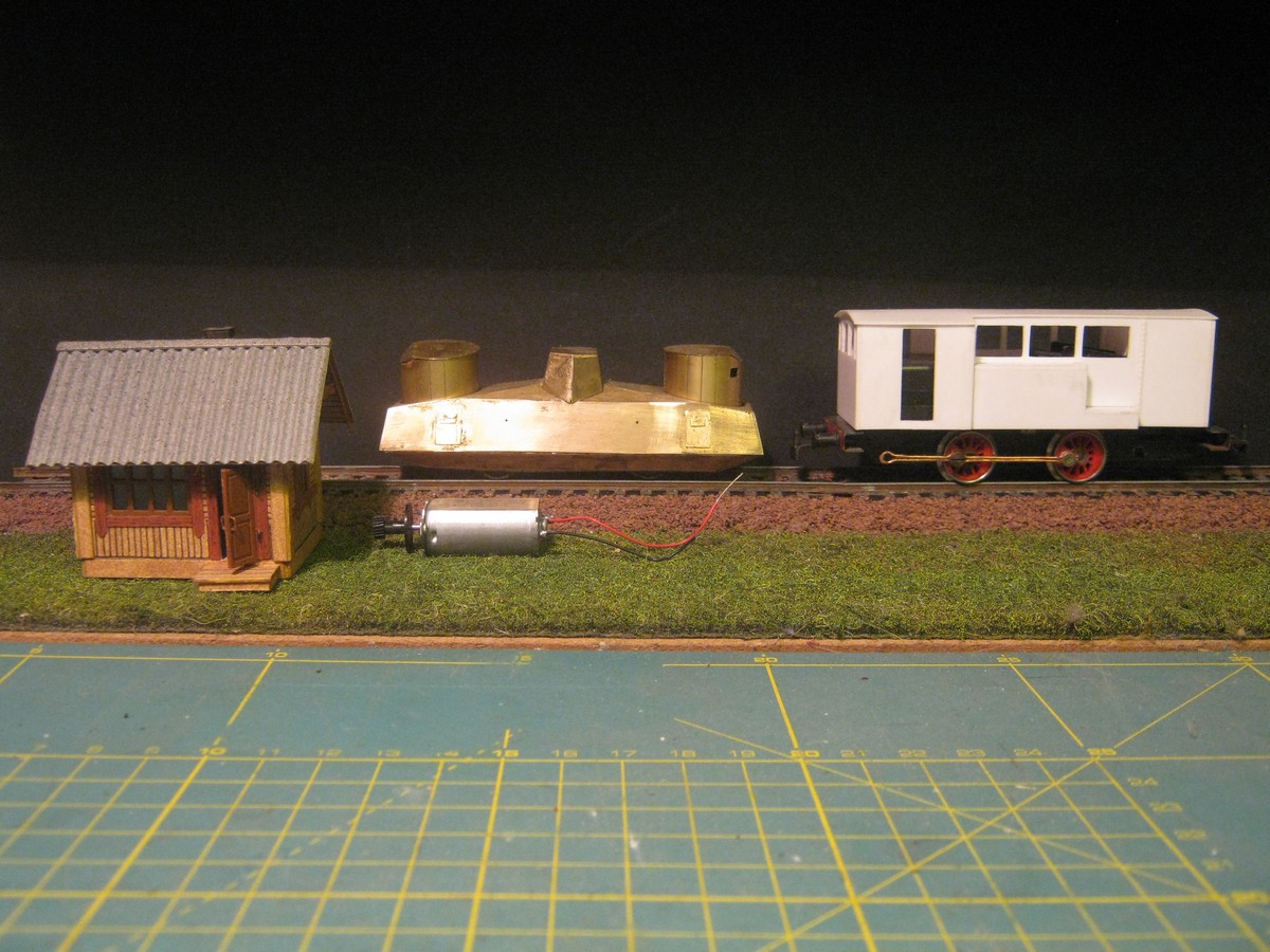

youdmit писав:... проект пока на паузе. Очень сложно сесть одной задницей сразу на все стулья...
Мотовоз на базе запаса. На данный момент приоритетной является разработка ходовки собственного изготовления для бронедрезины Д-2. Это не менее интересно, чем натянуть самодельный кузов мотовоза на готовую ходовку. Ну и ещё обязательства имею по бронедрезине.
P.S. Виталий, важно чтобы у меня самого мотор не сбоил и ходовка нормально работала, тогда и моделизм продвигать будем.

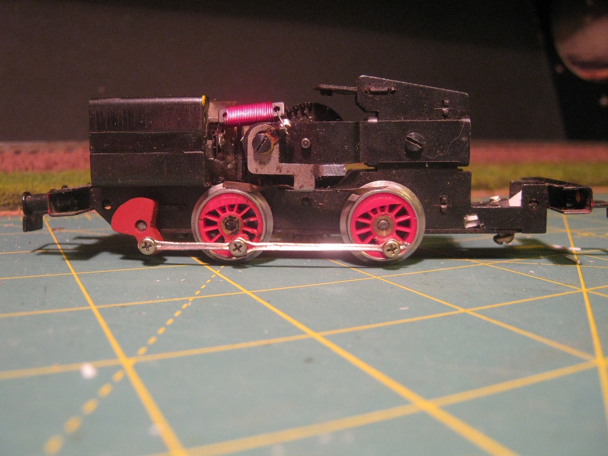

Было ещё видео "Тест 2". Отснял и решил придать товарный вид кулисам.
Кулисы снимал, подравнивал, зачищал и как-то сразу интуитивно сообразил, что нужно сделать чтобы локомотив не хромал.
Поэтому "Тест 2" удалил и отснял "Тест 2.1".
В конце видео специально неспешно проехался по стрелке...

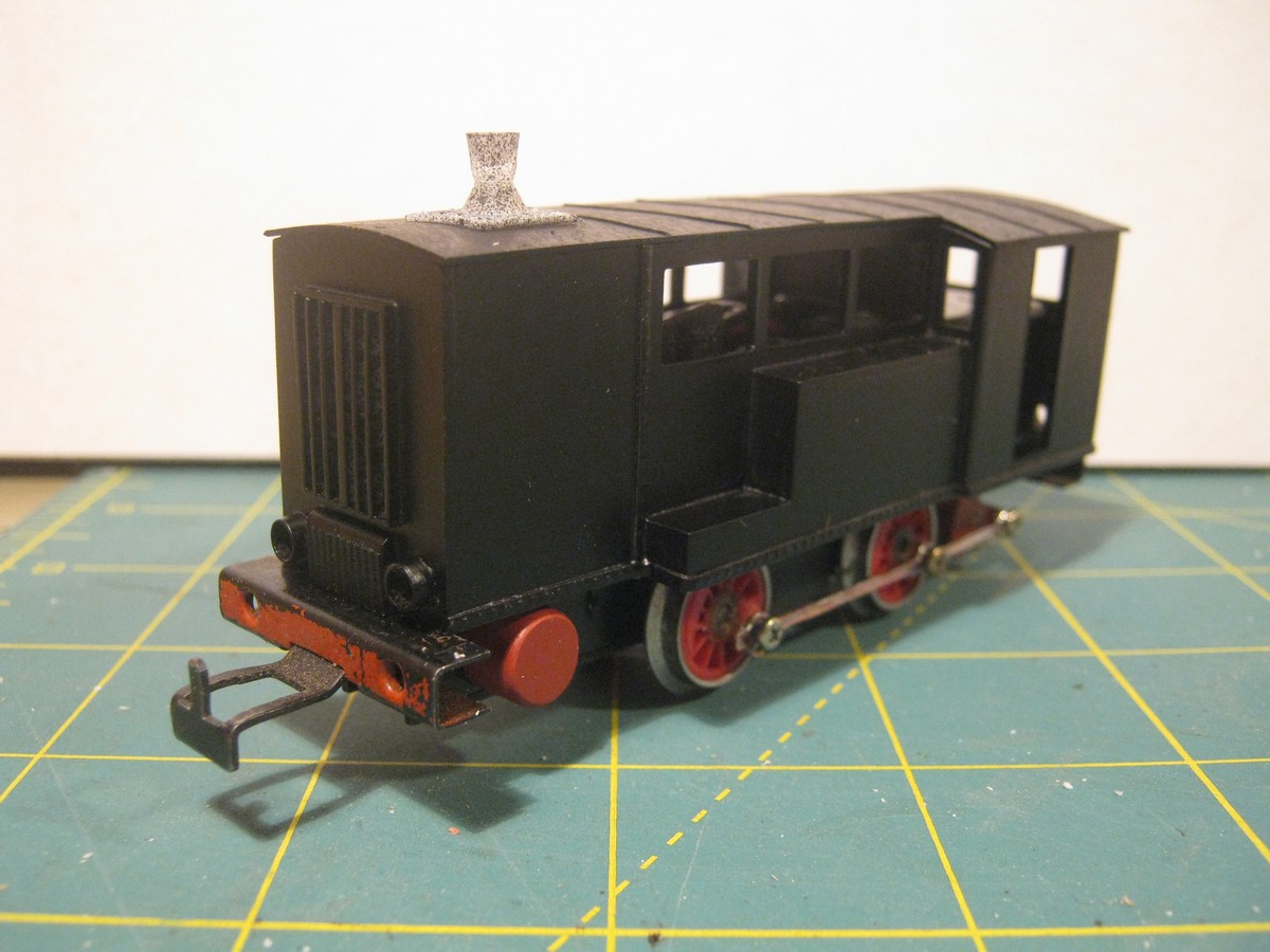

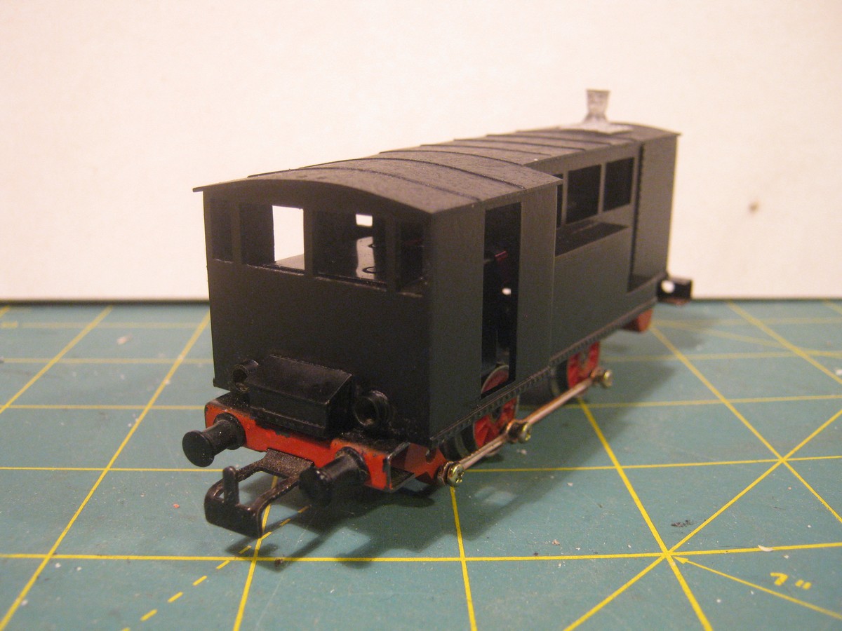

Начал красить корпус и закончилась чёрная краска. Снова откладывается на неопределённое время.
Может оно и к лучшему потому, что на этих снимках увидел несколько дефектов и их можно устранить до финишной покраски.

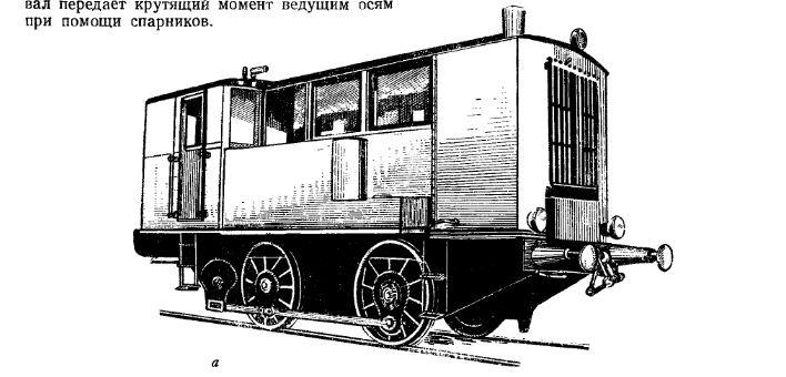

Сразу признаюсь, что снимок постановочный. Освещение не сделано, прожектор бутафорский, буфера временно приткнул от 80-го донора.
А постановочный потому, что пытался воспроизвести общий вид как на рисунке, с которого всё это началось.

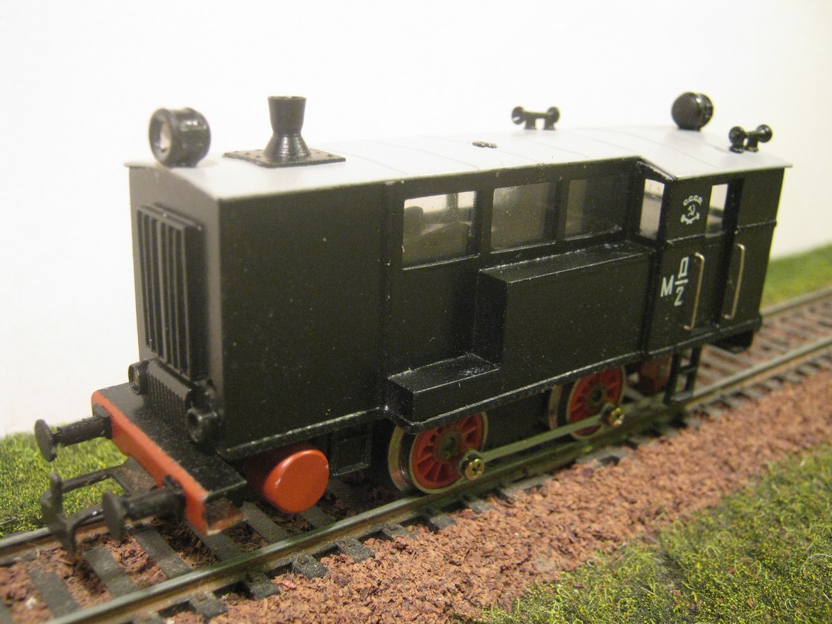

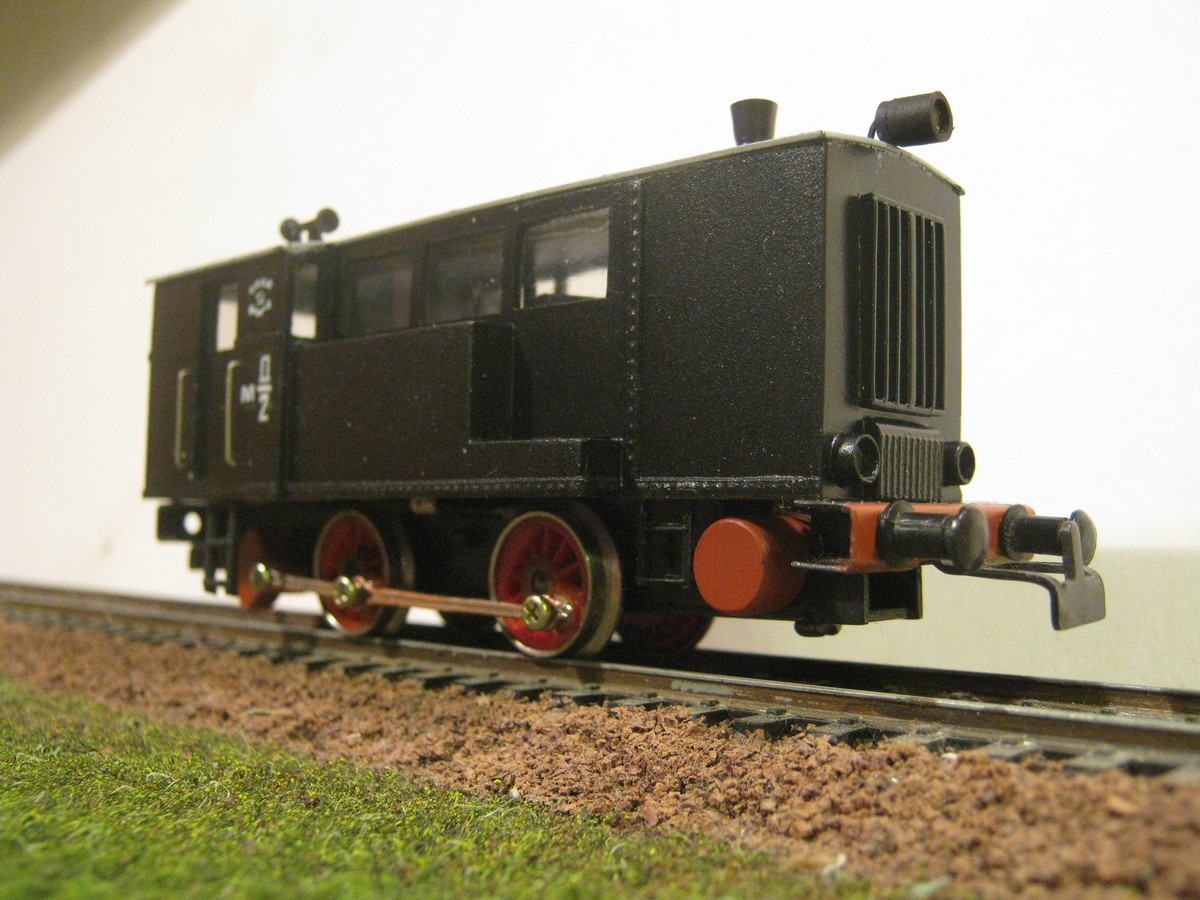

zizik писав:ще фотки з різного ракурсу.
І відео в студію!!!

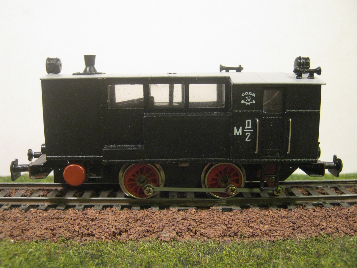

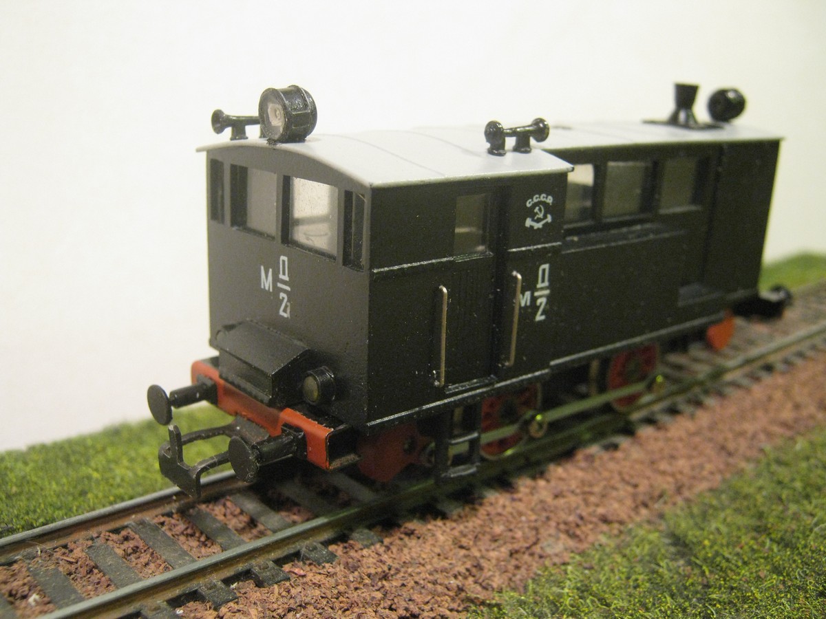

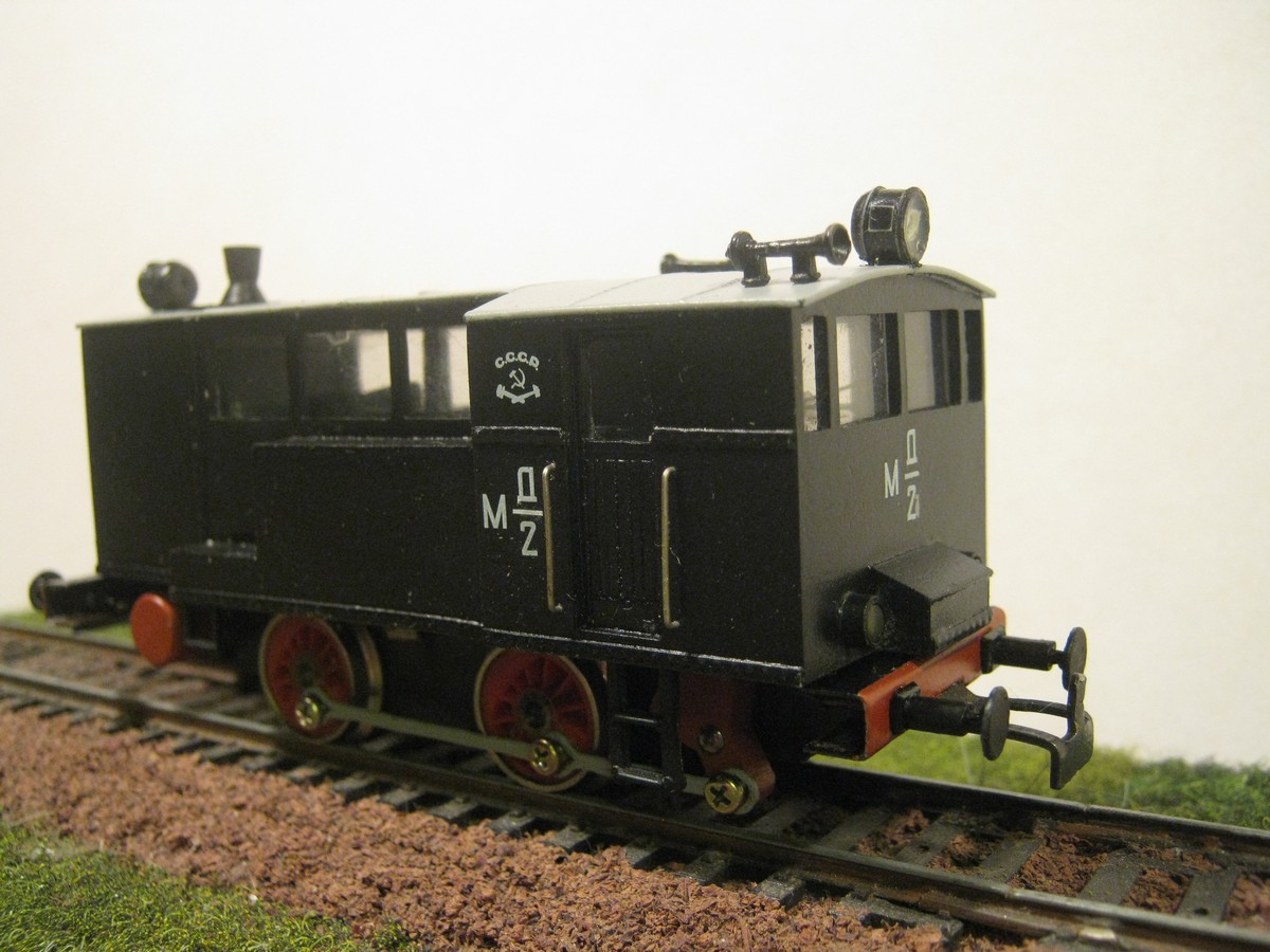

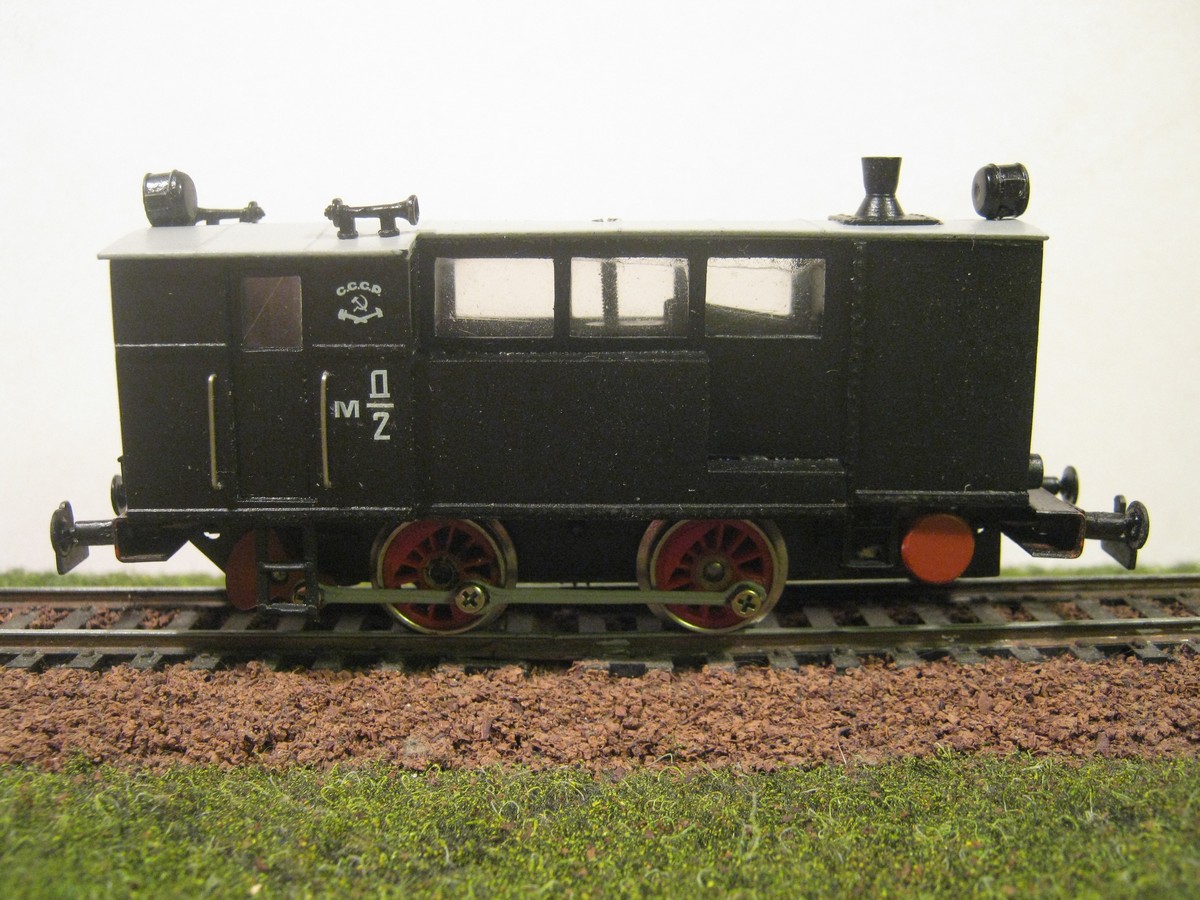

Сам результатом недоволен. Даже при том, что это себе, обычно делаю лучше.
Тут ещё и нормальные вроде бы тифоны, взятые из американского модельного хлама, при ближайшем рассмотрении оказались корявыми...
А работа освещения вообще повергла в депрессию. Установил всё, но подключил только передние. В общем-то терпимо отношусь к подмигиванию при реверсе, но такой иллюминации у меня ещё никогда не было...
