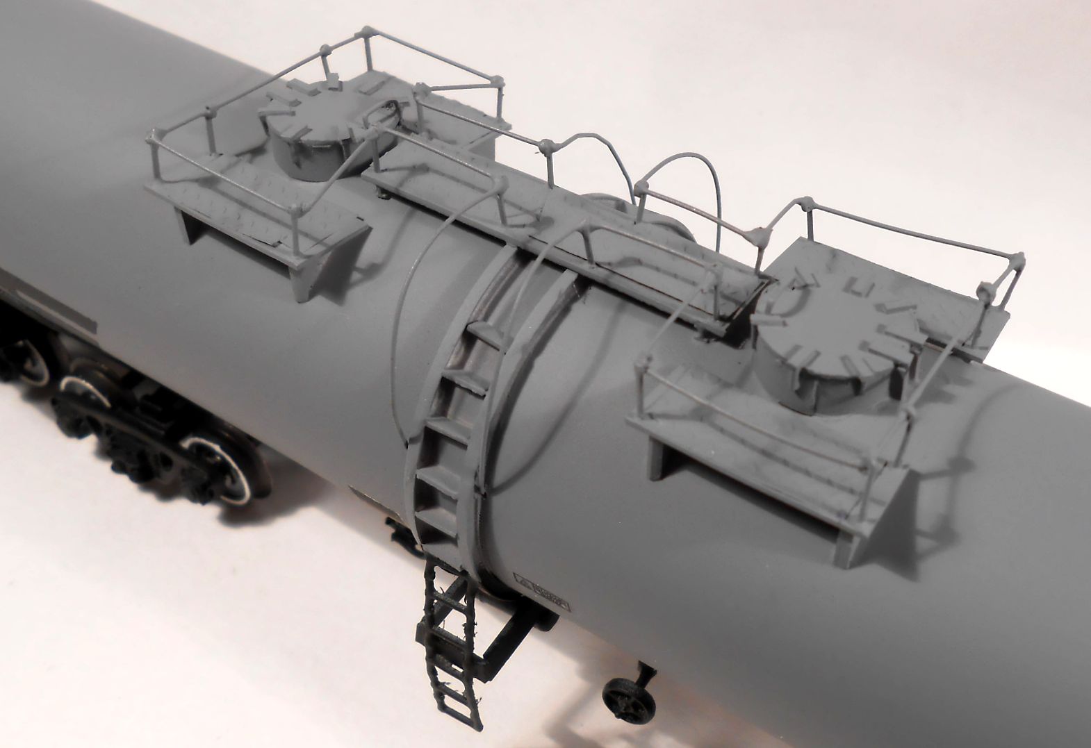

Сергей78г писав:Супер ! Мне очень нравятся . Только зачем из проволоки крючки так сгибать?
Эммм.Нууу для того что бы избавить себя от пайки и просто вкладывать в них поручни. :roll:

Отличное видео. С удовольствием посмотрел. Может все же ограждение пропаять? Или петли нормально в живую смотрятся?
Повідомлень: 6385
Has thanked: 1585 times
Been thanked: 3490 times
Re: 8ми осная цистерна СЖД.Ждановтяжмаш
Nef писав:Может все же ограждение пропаять? Или петли нормально в живую смотрятся?
Боюсь что паять у меня не получится ажурно.Пробовал,косячу.Поэтому все на клею.
Тем более к модели были требования крепкости и износостойкости. :roll:

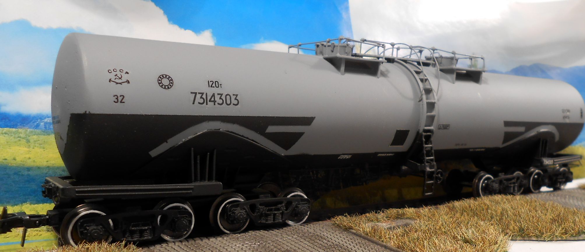

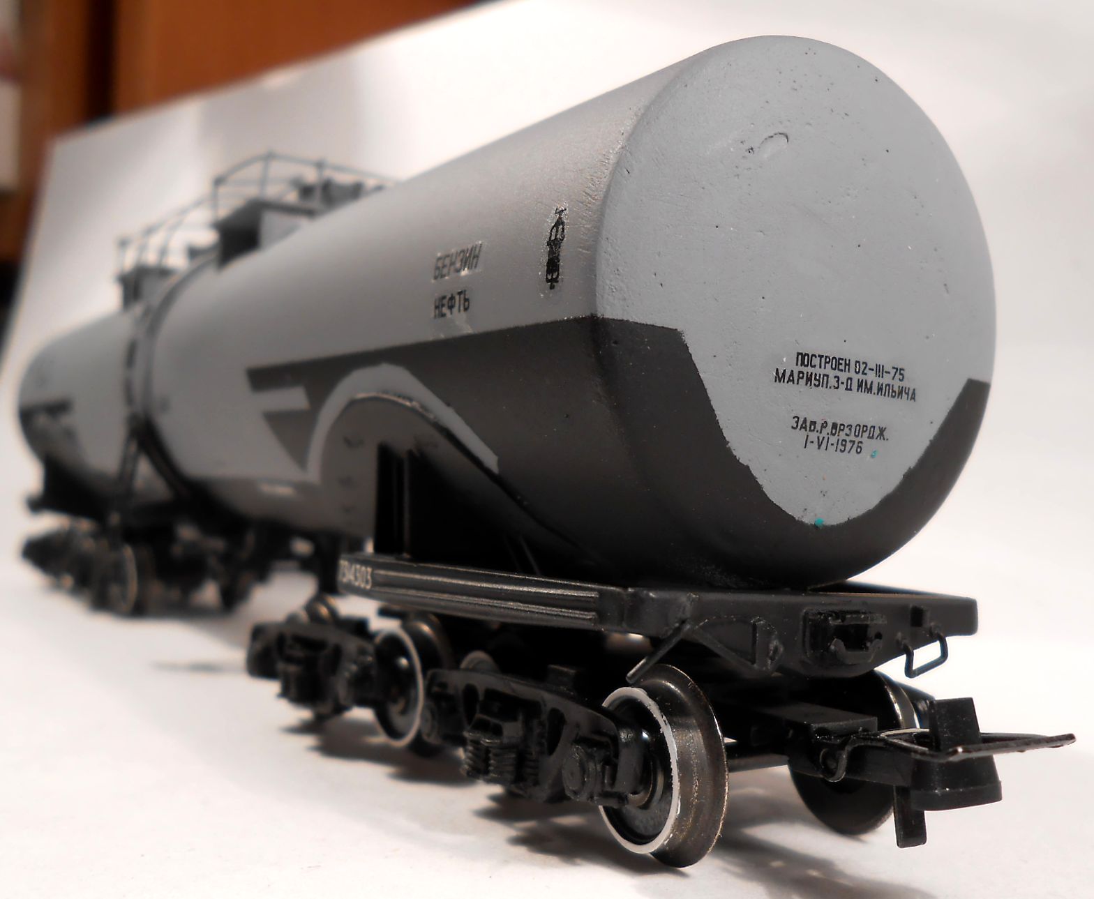

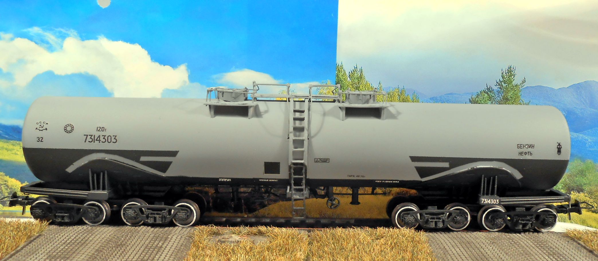

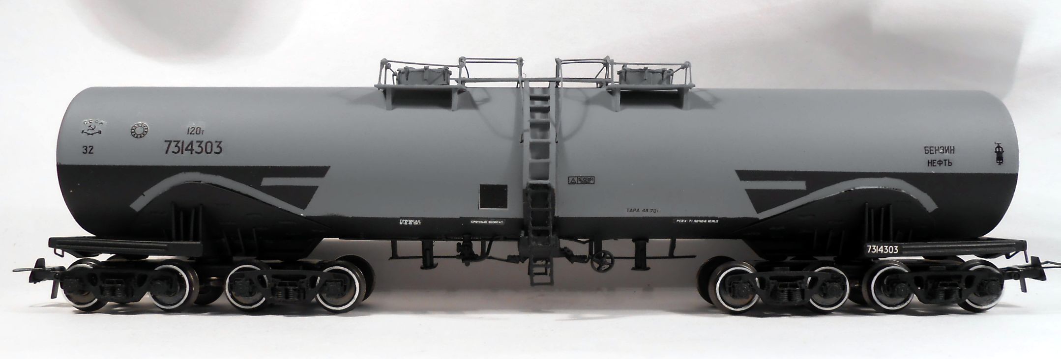

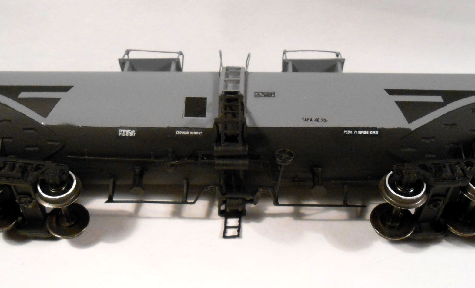

Вобщем задул,обдекалил.Краски газобалонные.Декали остатки разные,разных производителей
и годов выпуска.Качество неочень. :oops:
Настил площадок рифленый.Но как я и думал его не видно. :roll:
Всем спасибо!

Опасно нынче писать на форуме, хвалебные сообщения. Потому, заранее пишу, что модель очень нравится. Возможно с теми же поручнями можно было что-то таки сообразить, но я не привык писать плохое о том, что не могу делать сам, или пока ещё не сделал. И если возможно и цистерна ещё не под лаком, подправить пару мест чёрной краски. Видать заползла под маску из скотча краска. На торце особенно в глаза бросается. Так что на мой взгляд, цистерна шикарна. И да, я видел фото, и щупал в живую, 8-осную цистерну от Онеги. Товарищи, она крутая. Но во-первых, это не самоделка уже. А я если честно, больше люблю рукоблудство. В нём душа есть. А во-вторых, там чудовищная цена. Для коллекционеров это возможно копейки, а для среднего моделиста, или вообще начинающего, это очень неподъёмно. Потому, снимаю шляпу :-)

Nef писав: И если возможно и цистерна ещё не под лаком, подправить пару мест чёрной краски.
Отписал Денису в личку то же самое. На своем ТЭП10 подправил следующим образом: стравил чуть серой краски (она там та же) из баллона, и зубочисткой подправил подтеки.
