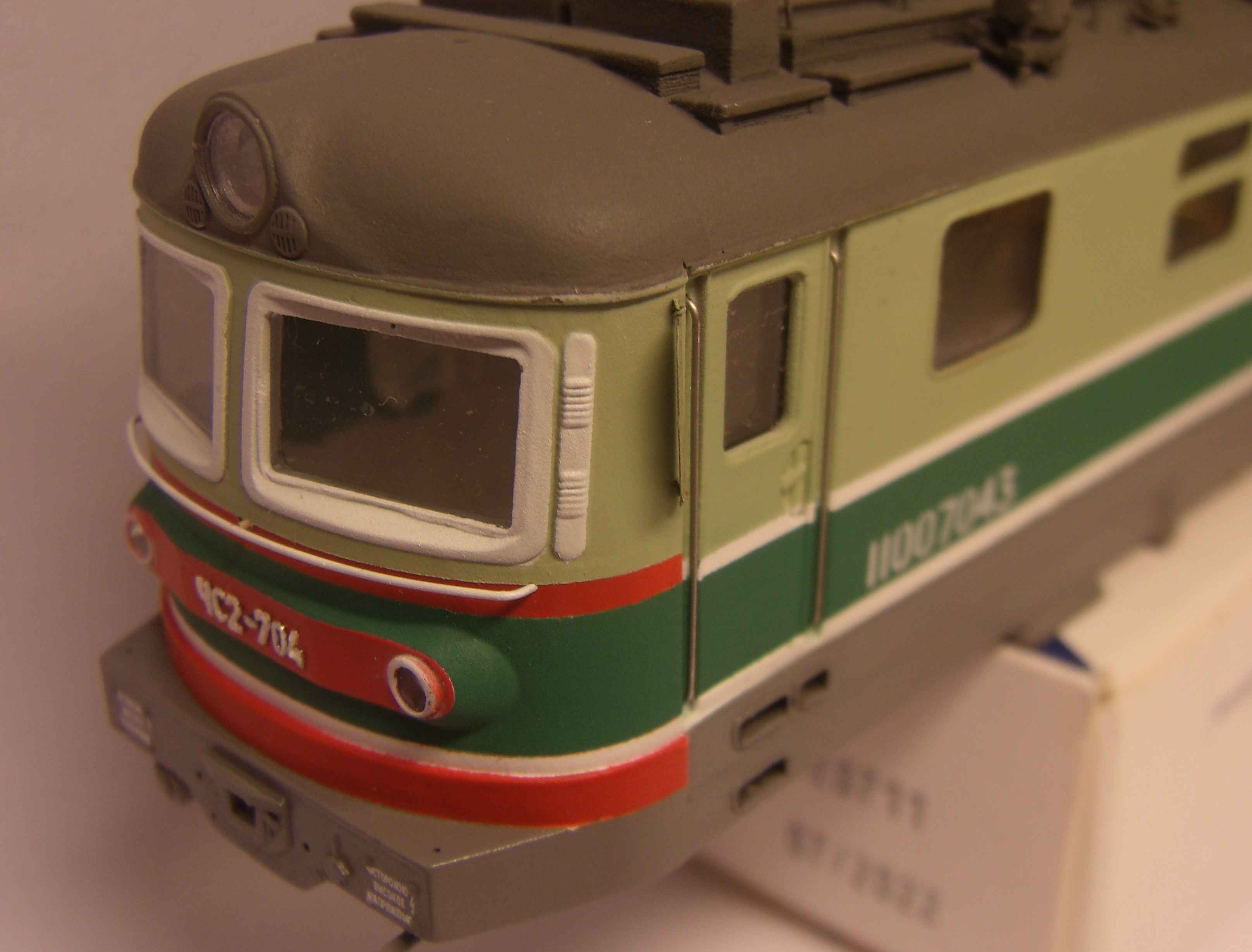

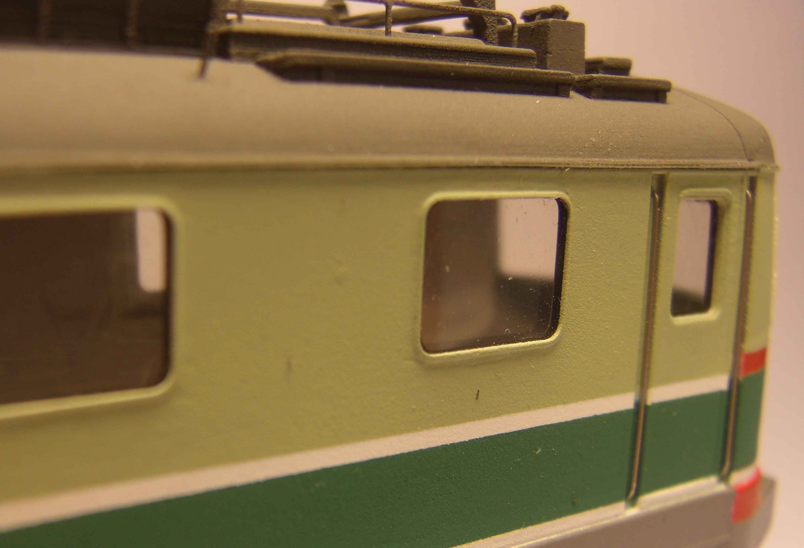

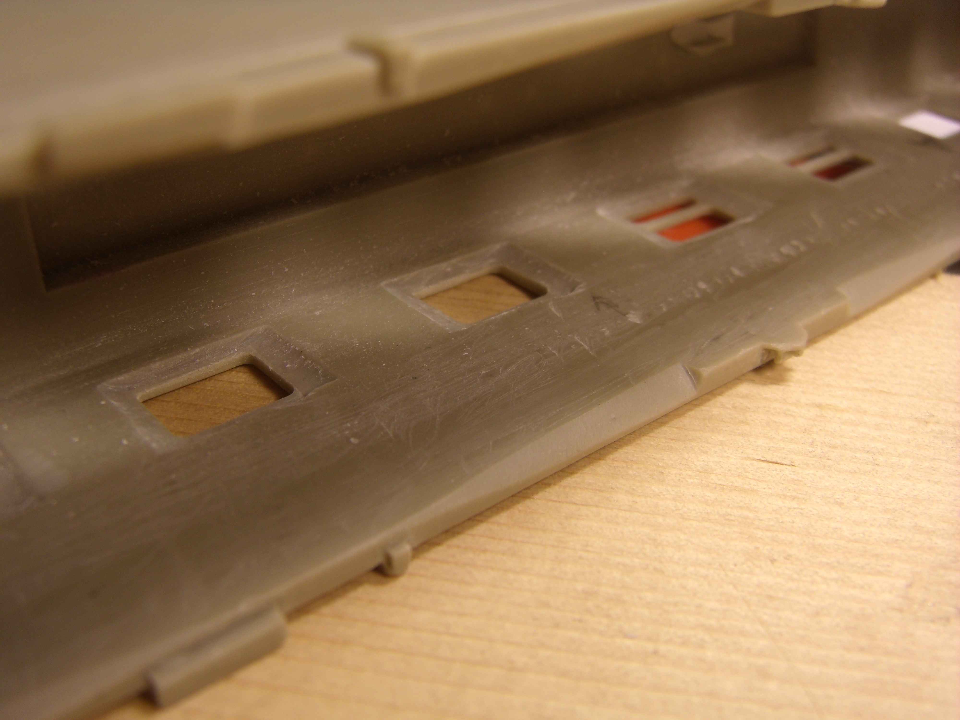

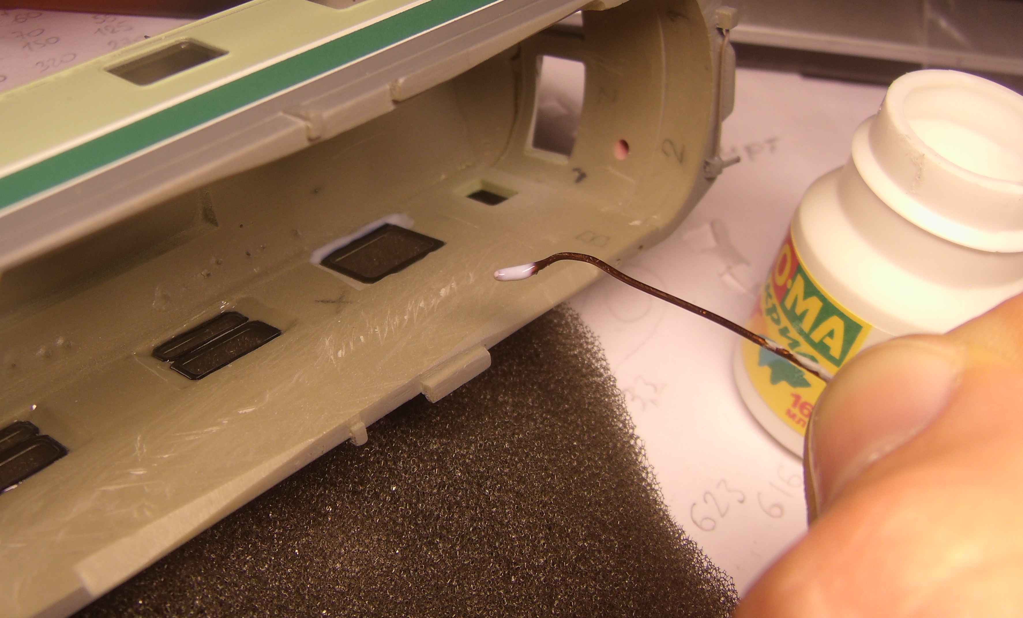

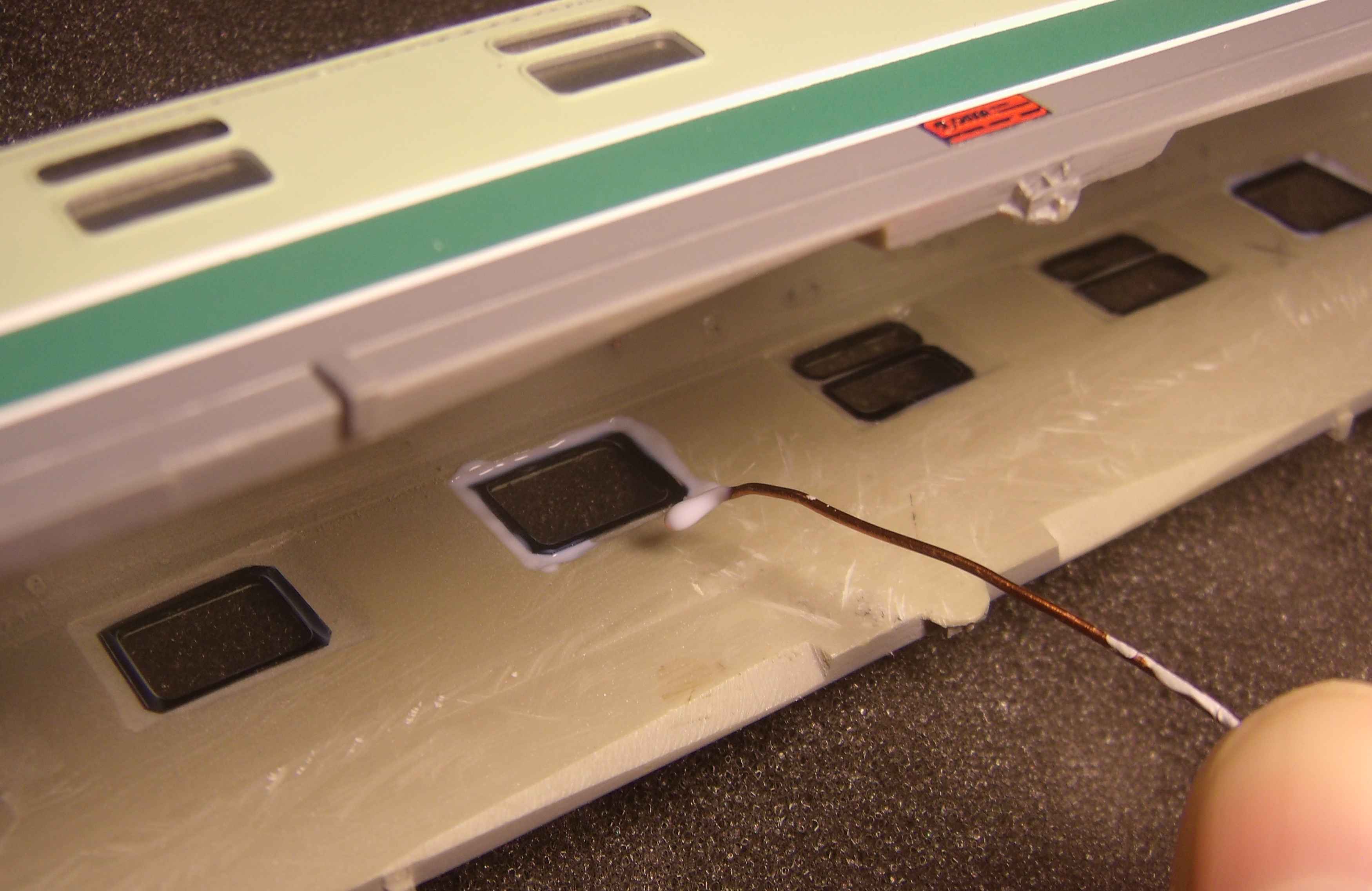

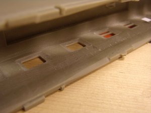

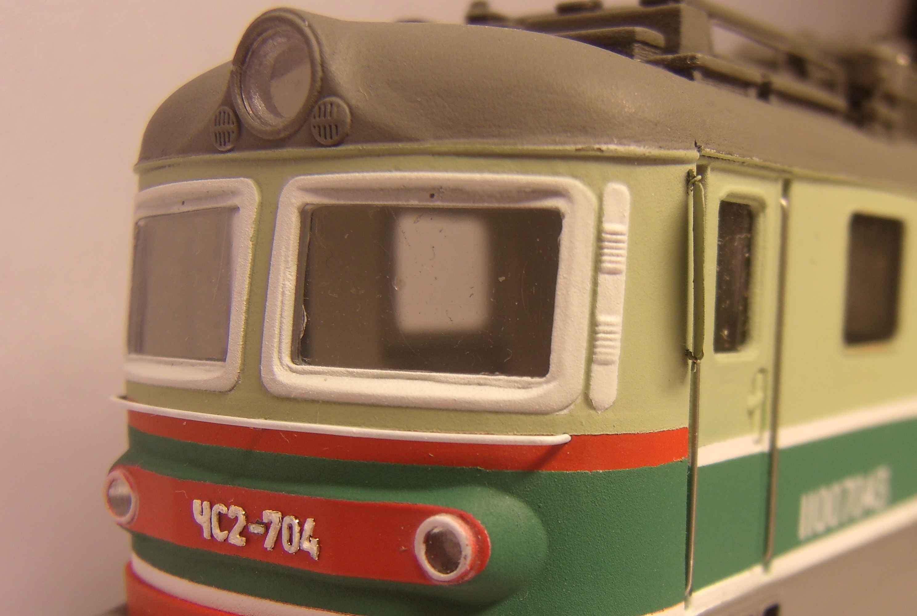

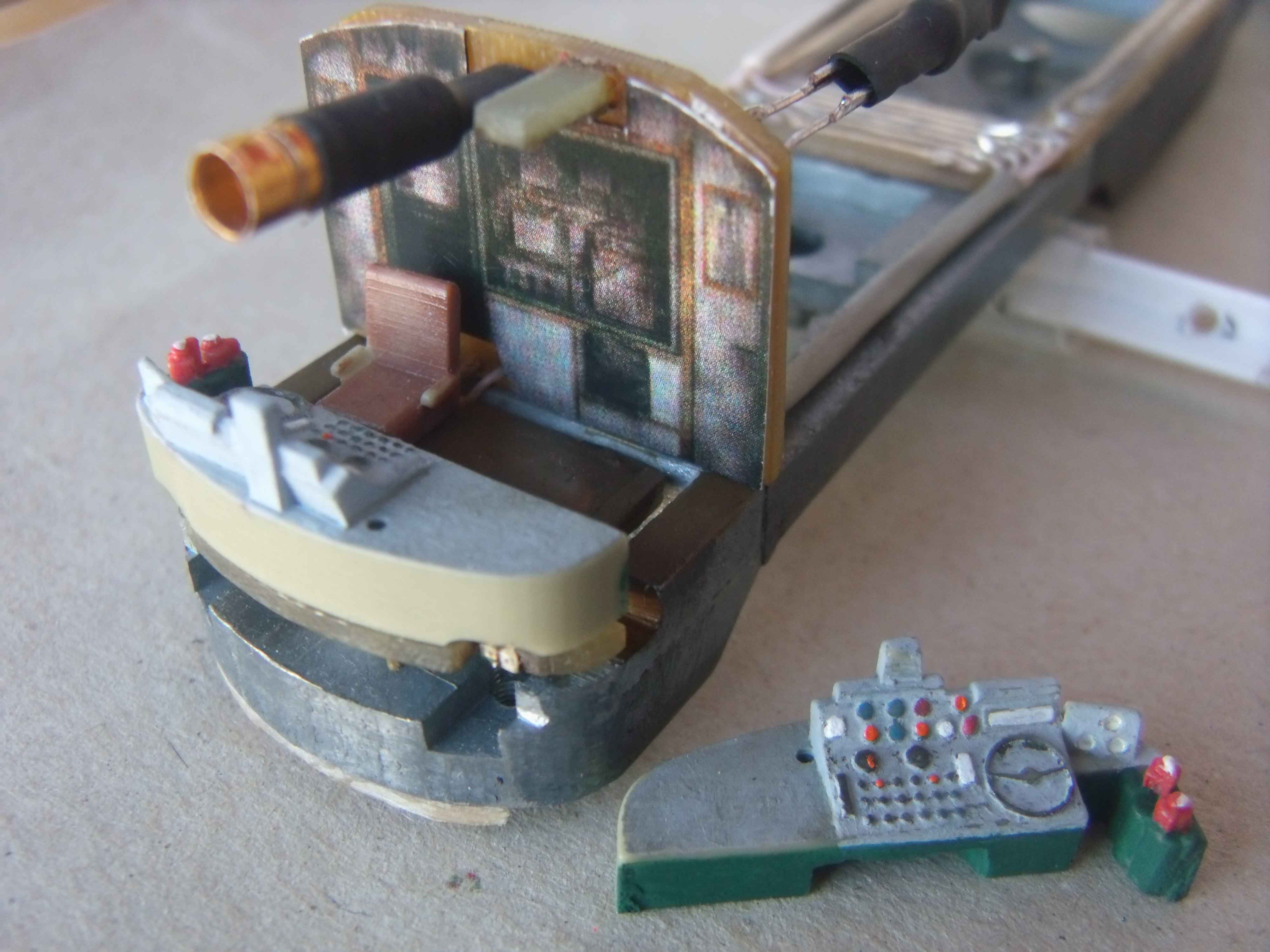

Установил всё остекление и фонари.
Внутри кузова заранее пришлось вырезать фрезой углубление под каждое стекло, ради того что бы оно могло войти в кузов на нужную глубину...., это была весьма непростая работа, сами стёкла совсем не пришлось подгонять, размер у них подогнан прекрасно к оконным проёмам.
А сегодня, когда дошло дело до установки стёкол, я просто "отдохнул" и получил удовольствие, вся раннее проделанная работа по подгонке оконных проёмов дала хороший результат 8-) :geek: , стёкла встали отлично. Зафиксированы стёкла на "Хома клей-стекло" на основе клея ПВА.
Выглядит очень приятно, боковые стёкла стоят ровно в линию с бортом, а не провалены во внутрь, что очень радует 8-)
Бегал мыть руки очень часто, что бы не было жира на пальцах, но всё равно иногда отпечатки появляются :roll: .
"Стёкла" сделаны из акрилового листа толщиной 1мм, почистил их перед установкой начисто растворителем tamiya lacquer thinner, он не оставляет на стекле ни единой мутности и белёсости, а наоборот даже делает их как то прозрачнее....

Сообщение Barbosa_ » 18 мар 2020, 23:10

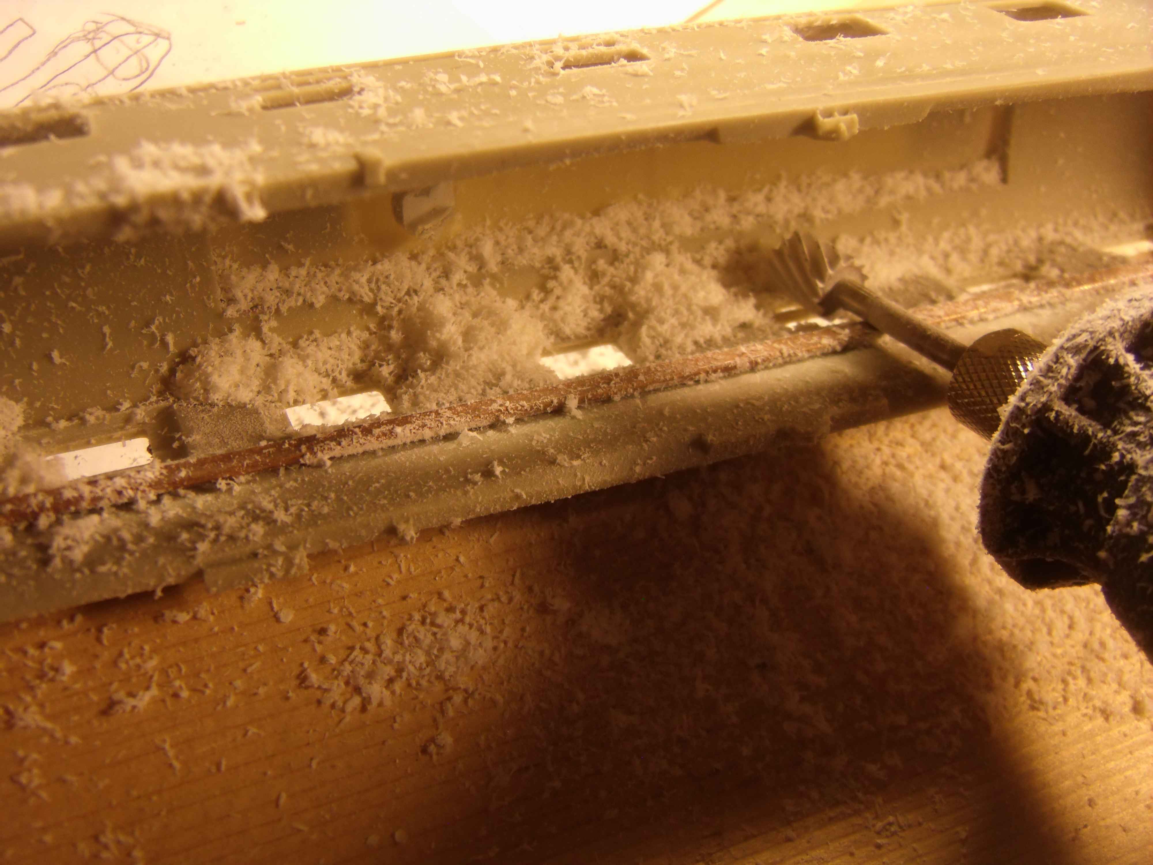

А можно подробнее как умудрился так ровно фрезернуть - а то иногда надо присадить стекла а фрезер внутрь корпуса не лезет.
Xoma
Повідомлень: 398
Мой типоразмер: Но
Has thanked: 185 times
Been thanked: 102 times
Повідомлення Xoma »
Да да, вот и мне это интересно!? А можно с этого момента поподробнее? Вот каким инструментом туда можно залезть, да ещё и не грызануть лишнего?
Has thanked: 532 times
Been thanked: 552 times
Винт 757 писав:.. ..
Xoma писав:... Вот каким инструментом туда можно залезть, да ещё и не грызануть лишнего?...
Что бы это сделать, тут нужно сразу несколько "фокусов" соединить вместе....
# Фреза, именно такая как на фото, крупно-цилиндрическая, и при работе ось фрезы должна быть строго параллельна внутренней стенке кузова, что бы фреза ровненько выедала...
# Упор для фрезы, в виде металлического прутка, который выполняет функцию рельса для фрезы. Пруток точно подобранный по толщине, что бы фреза всегда "заканчивала" на одной и той же глубине. Пруток пришлось весьма долго подбирать, также приклеил его на время работы двумя капельками термоклея.
# Работал на самых низких оборотах в данном случае.
Именно эта фреза, валялась у меня много много лет среди всей кучи фрез, более 10 лет наверное, без применения, несколько раз даже беря очередную фрезу в руки, подумал, - "ну когда же твоя очередь то настанет чего то сделать полезного? ". Вот, настала, работу эту могла сделать именно она... :mrgreen:
Также, несколько обидно, что этот момент с посадкой стёкол, не доделан до конца разработчиком, ведь это можно было сделать и на мастер модели. Читаются мысли, типа - "ааа, и так сойдёть...", или,- "аааа, та то их проблемы..."

Barbosa_ писав:Что бы это сделать, тут нужно сразу несколько "фокусов" соединить вместе....
Саша, отличное решение! Факир был в отличной форме и фокус удался!Зображення
Xoma
Повідомлень: 398
Мой типоразмер: Но
Повідомлення Xoma »
Да!!!Однако рутинная и кропотливая работёнка. Проще было стекла делать нужной толщины. Но увы...вы правы ! Разработчика это особо не волнует. Делайте как хотите.
Спасибо за технологию- век живи век учись. работа действительно ювелирная - малейший чих при работе и фреза вылезет с противоположной стороны.

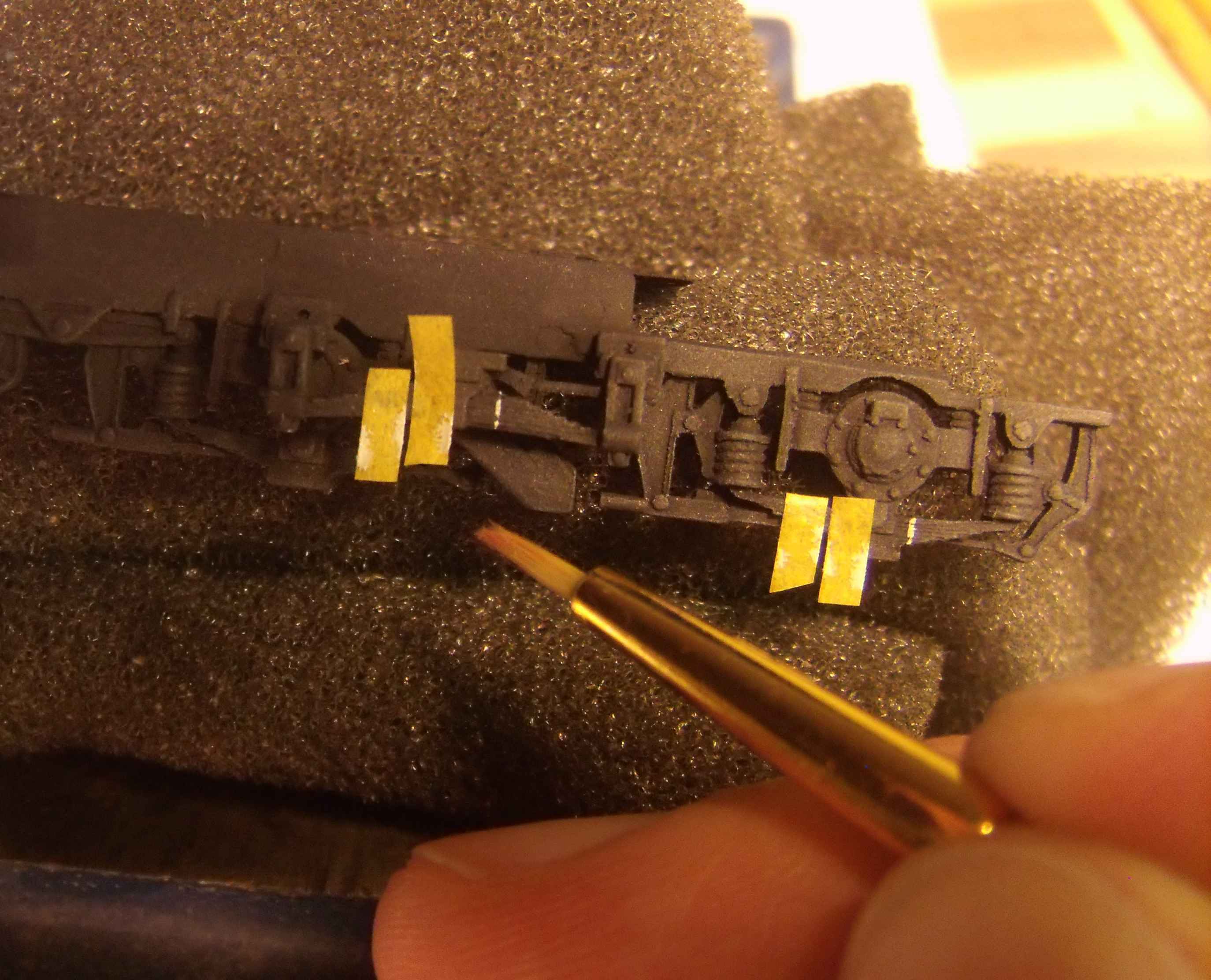

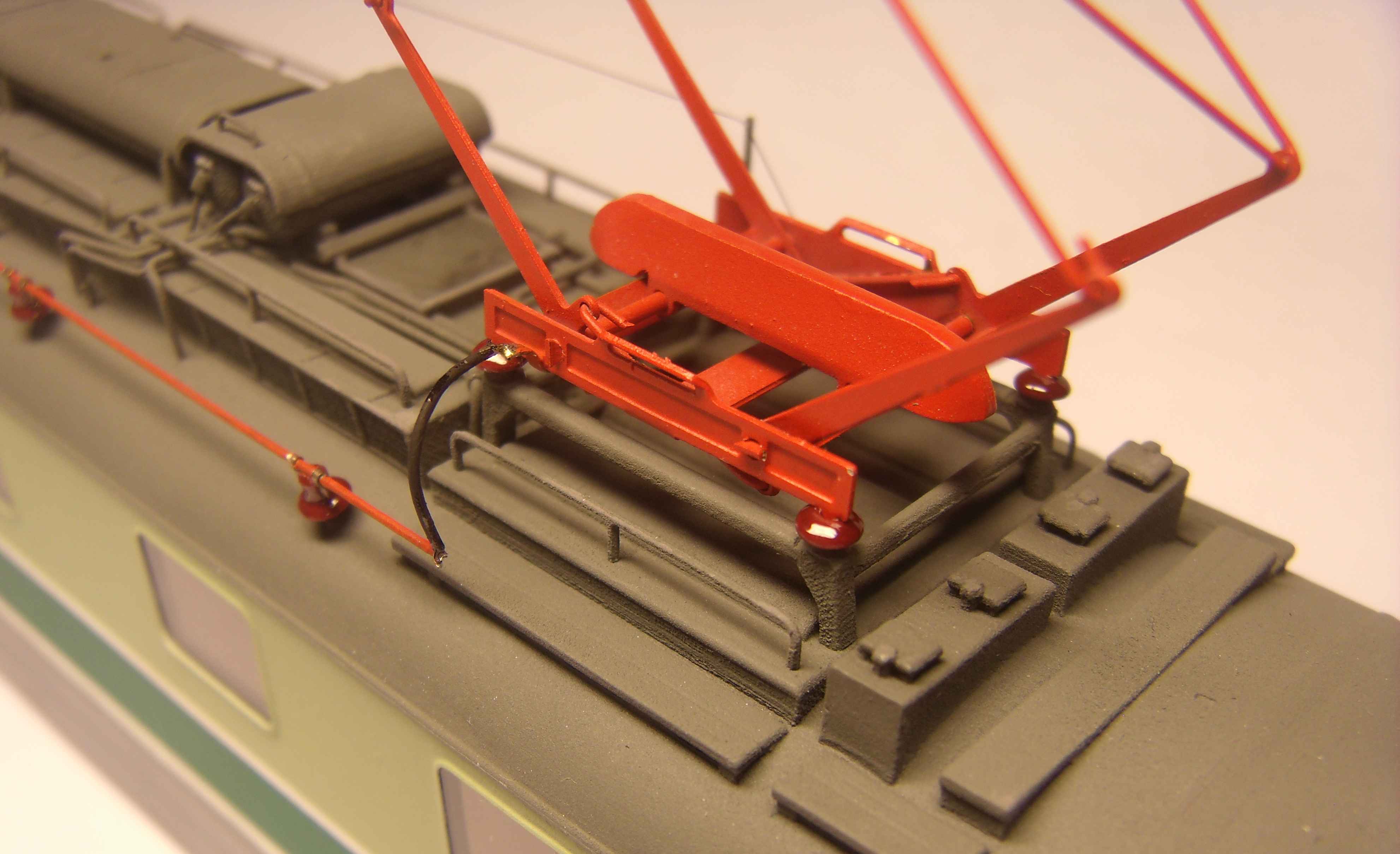

"Ле-ман подходит к завершению, выхожу на финиш".... 8-) :geek:

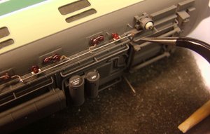

Коллаж мелких сборочных работ.....

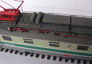

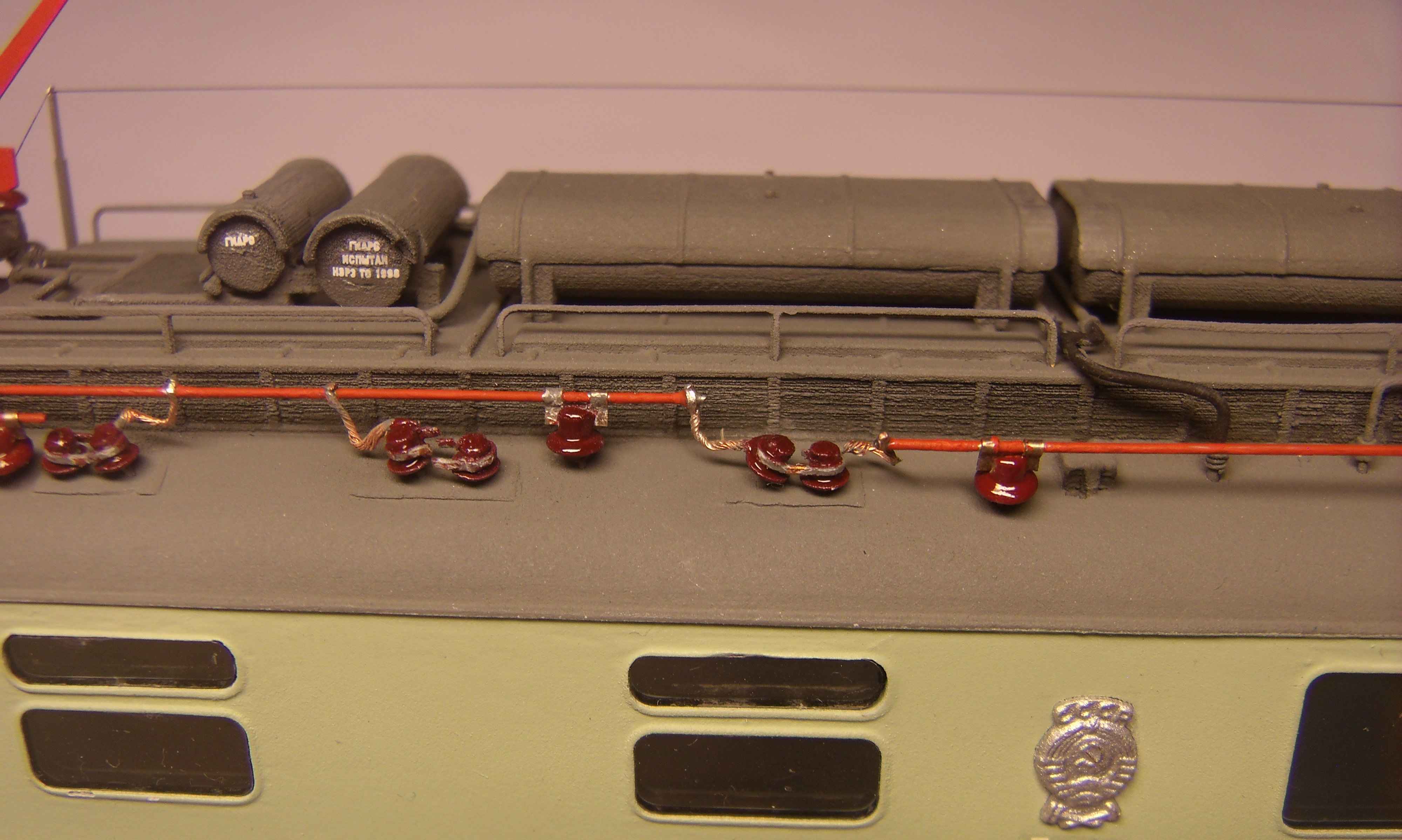

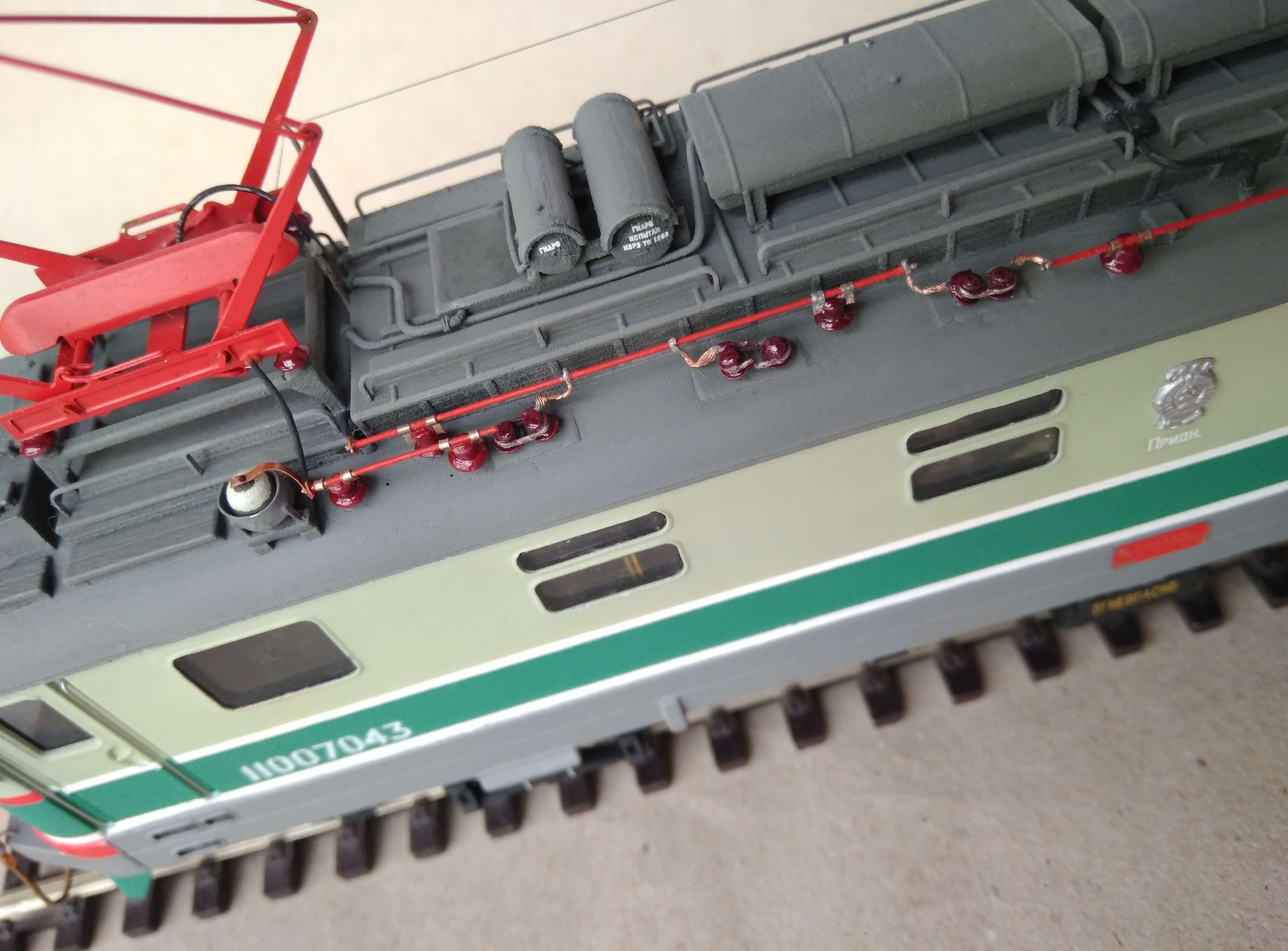

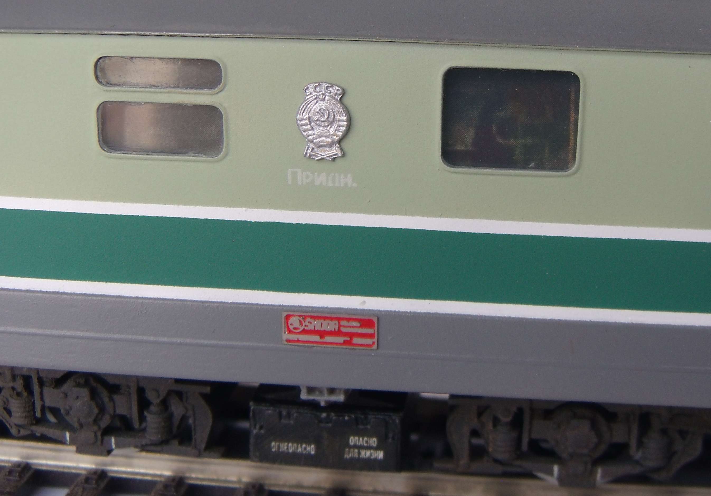

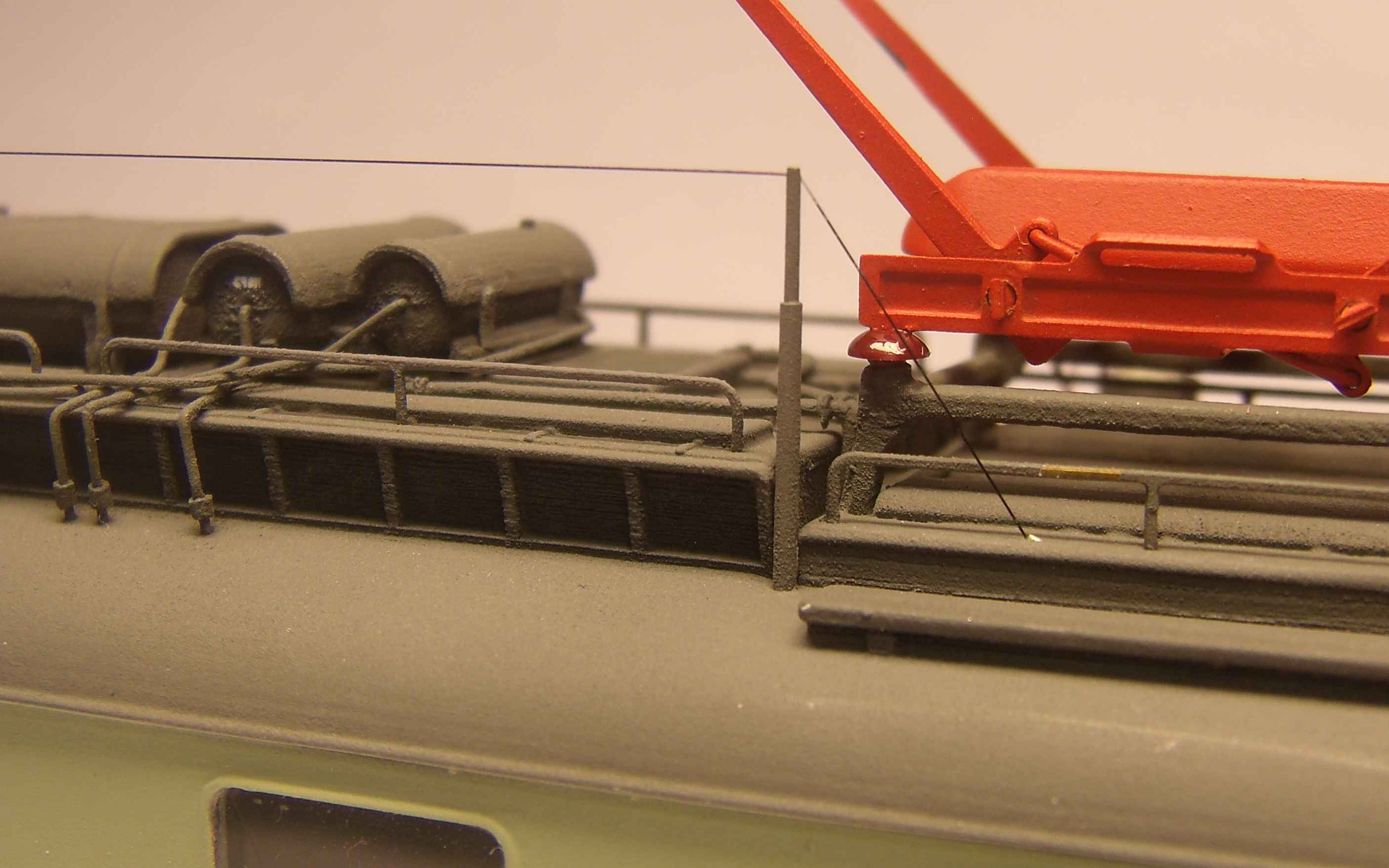

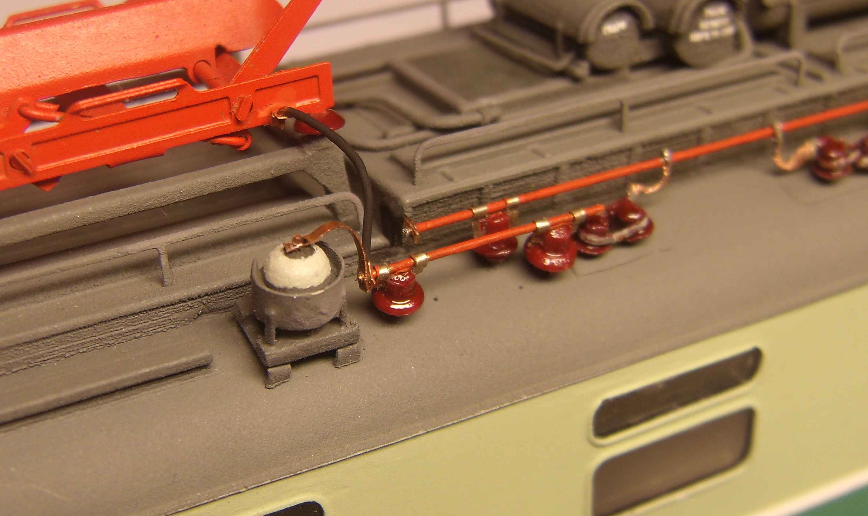

Вся эта мелочевка очень обогащает модель и оживляет её. Очень понравились изоляторы с шиной. А вот из чего получилась конусной нижняя трубка антенны ? Не понятно.
Крышевое оборудование выше всяких похвал. Достойная ювелирная работа.

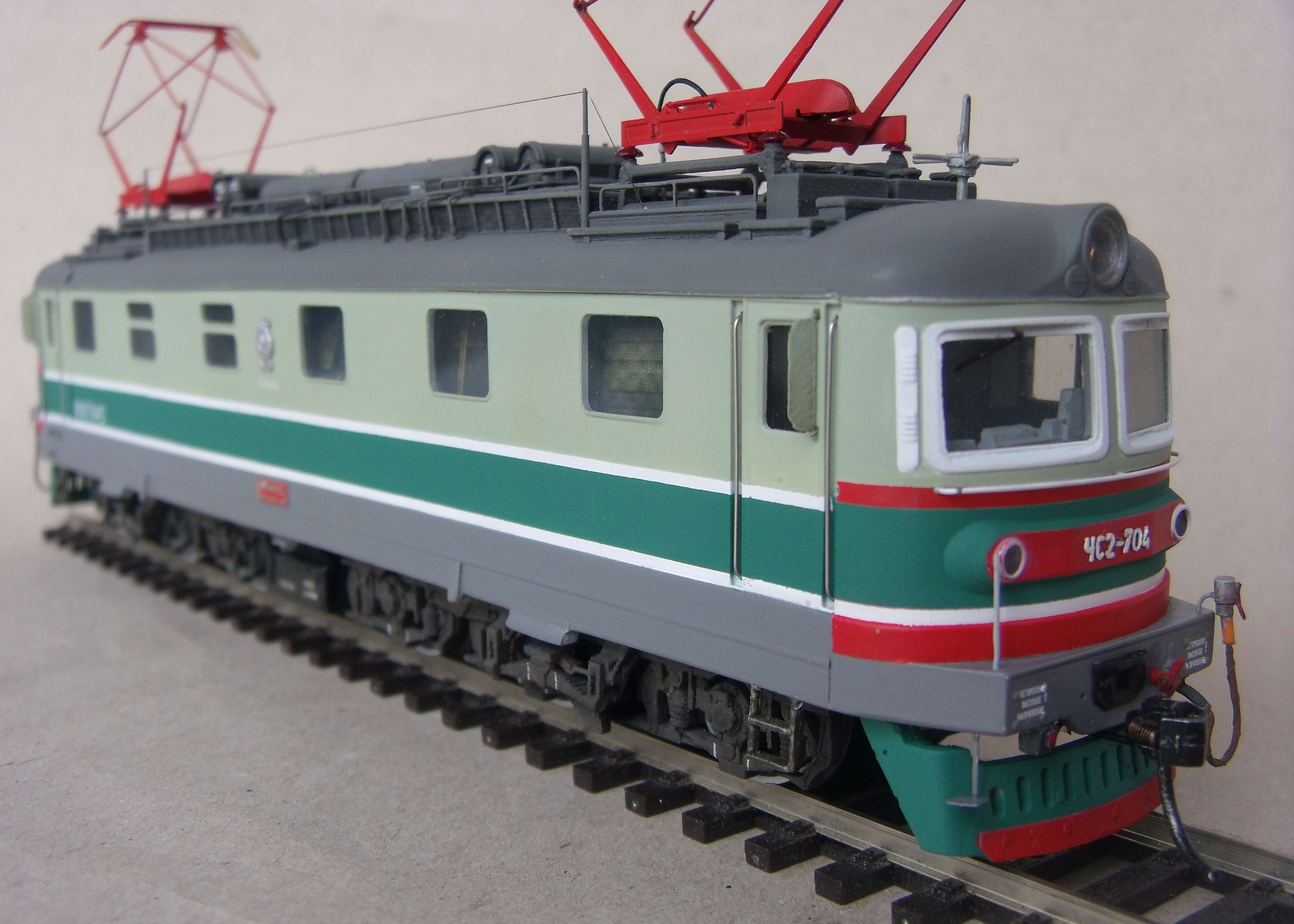

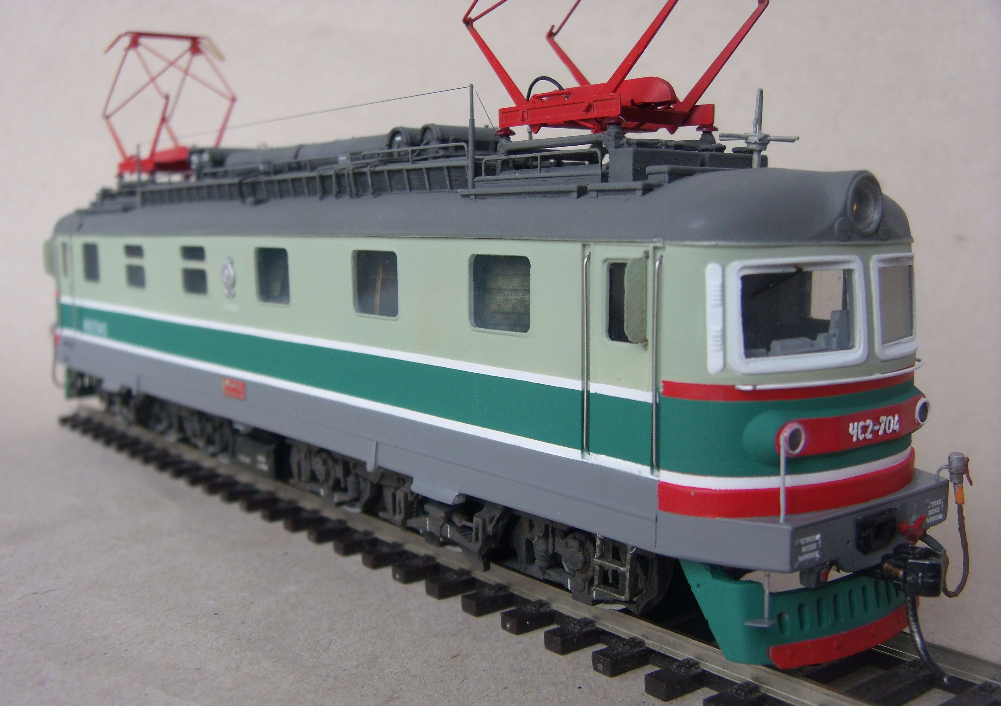

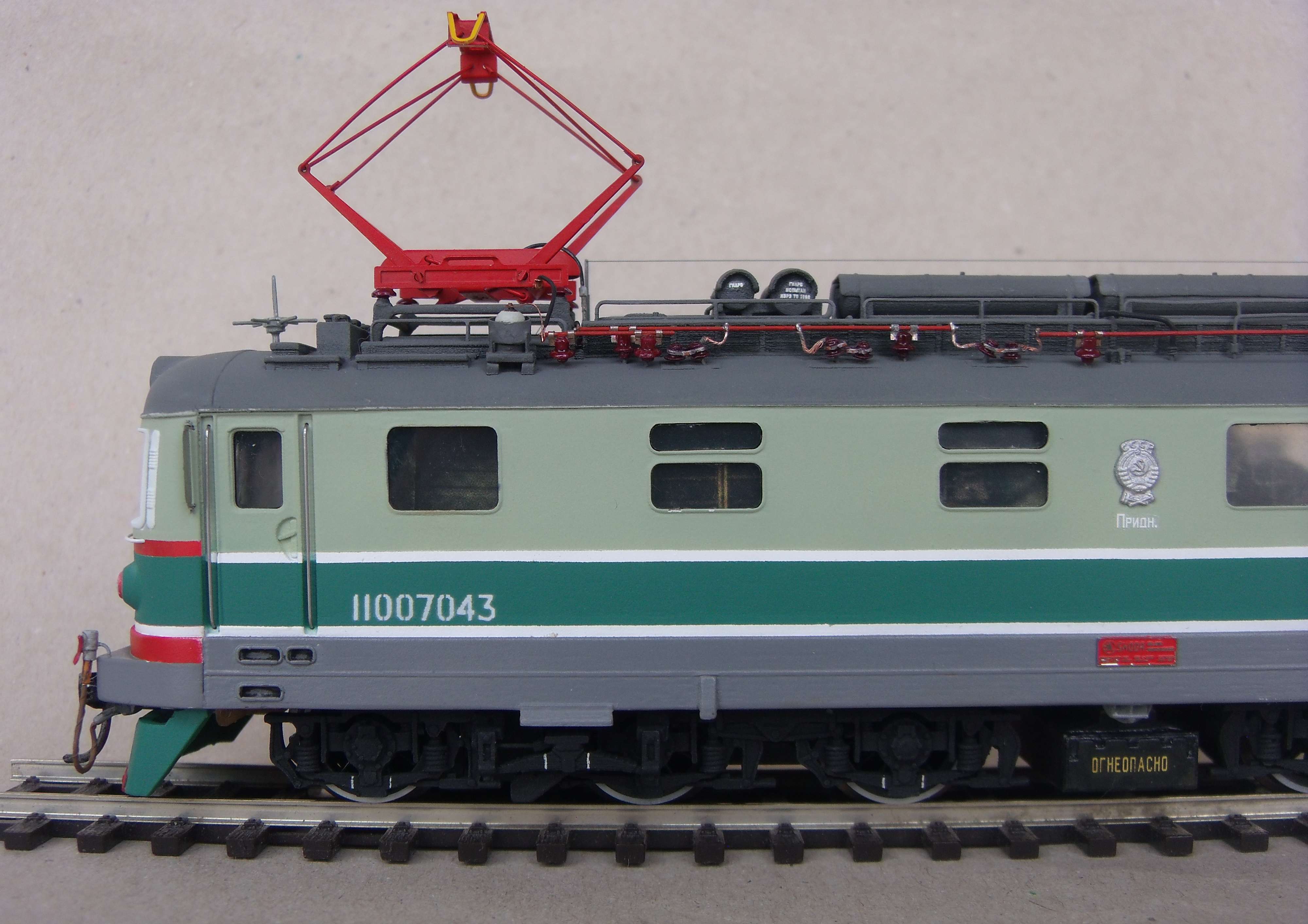

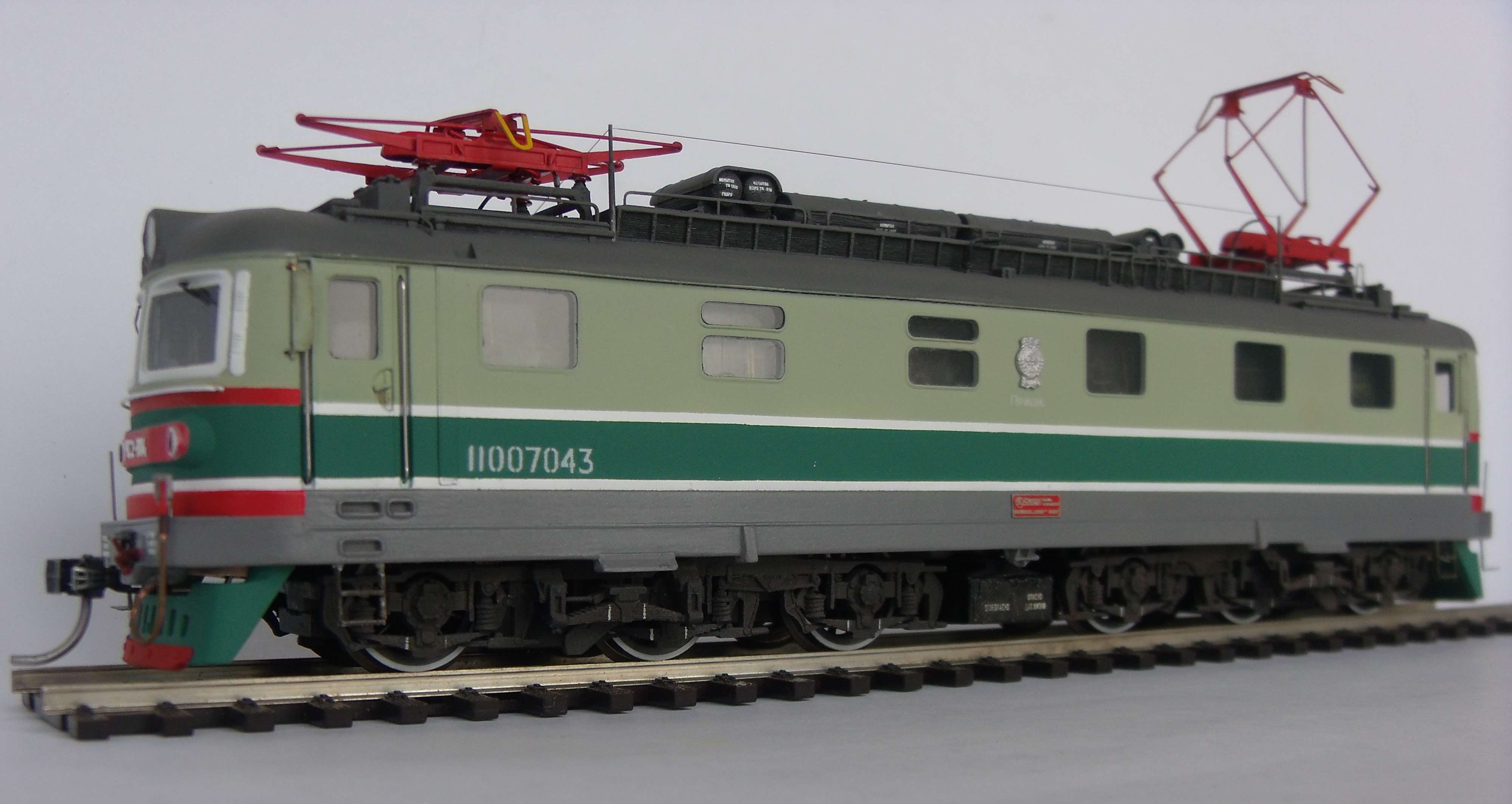

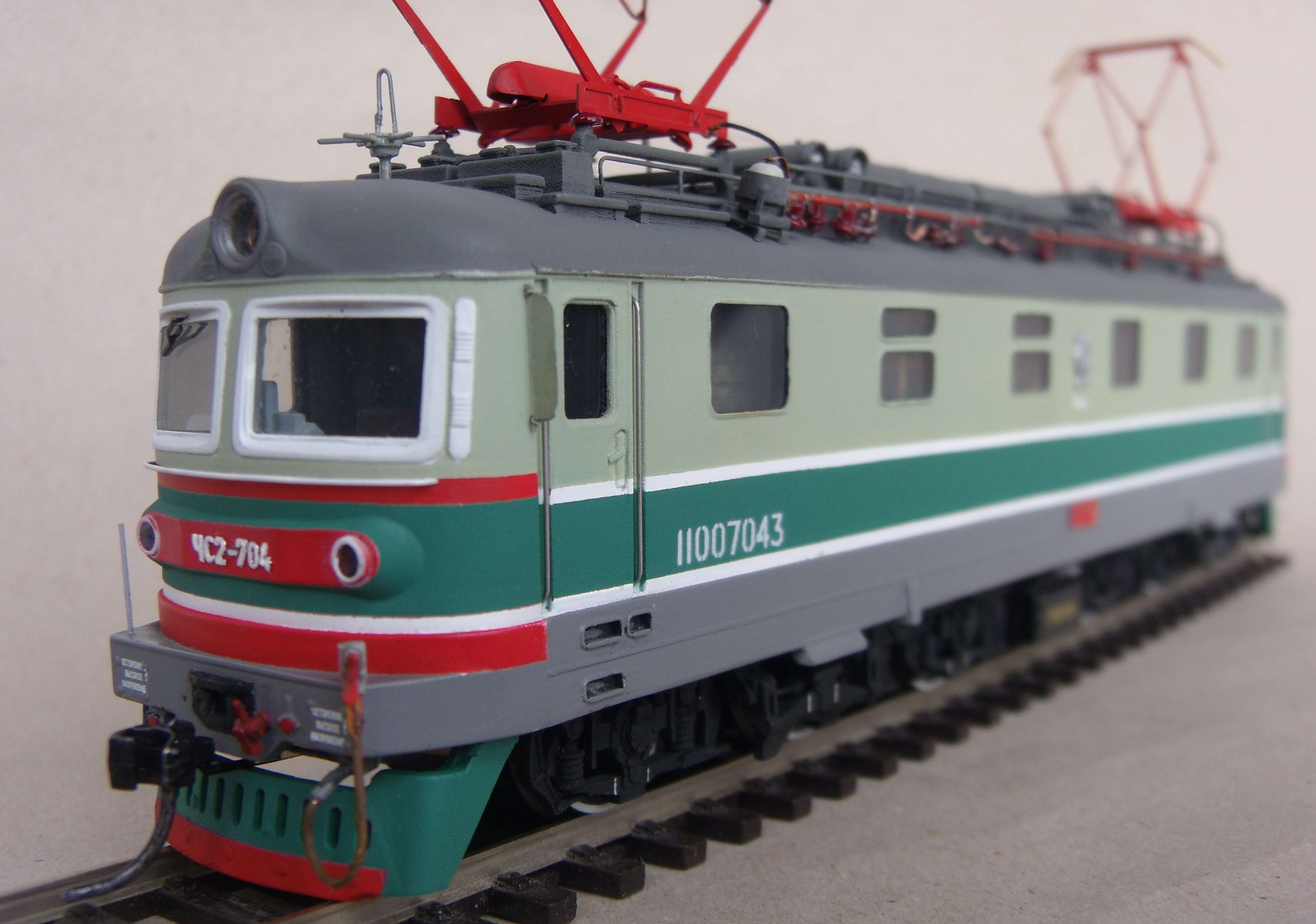

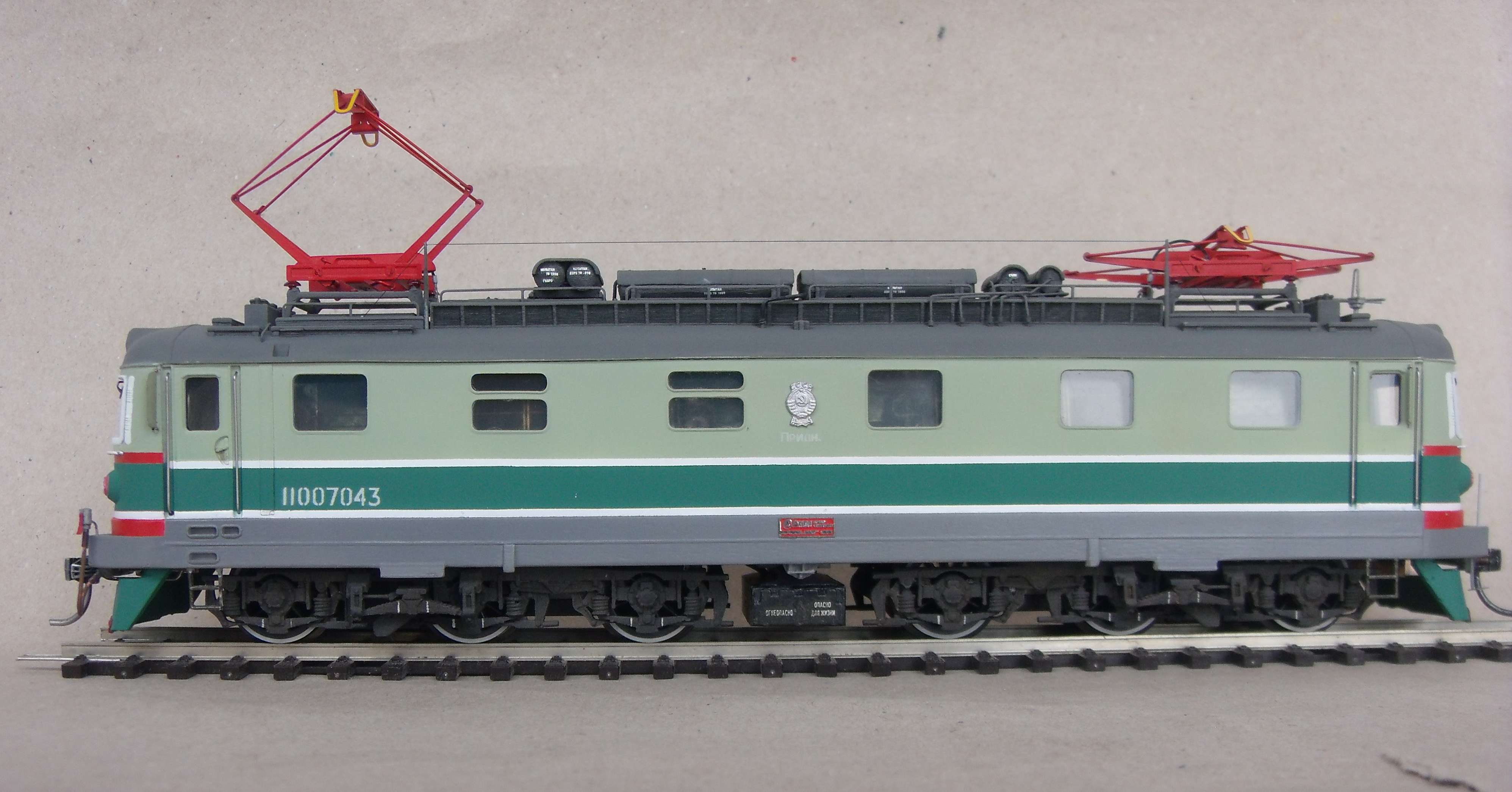

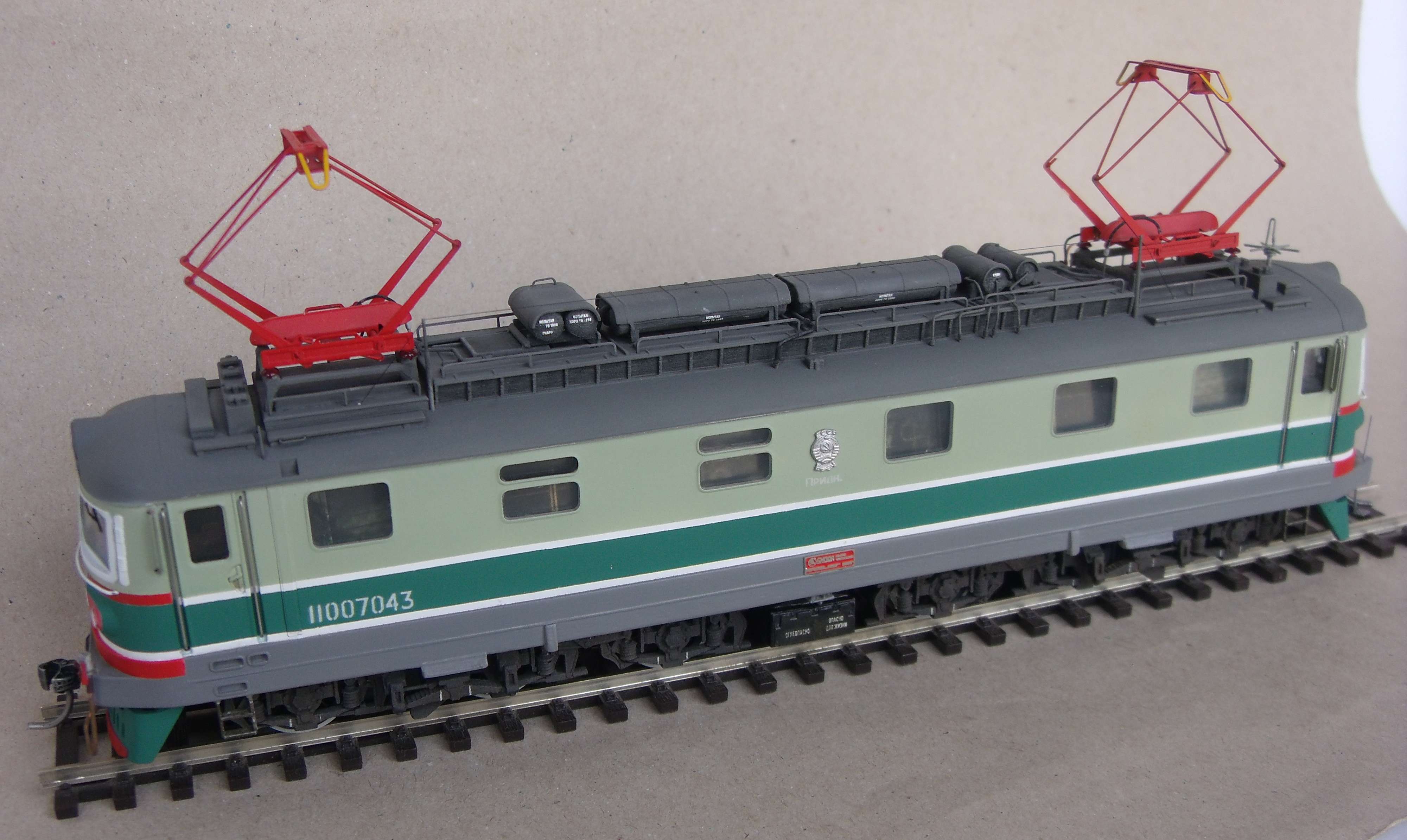

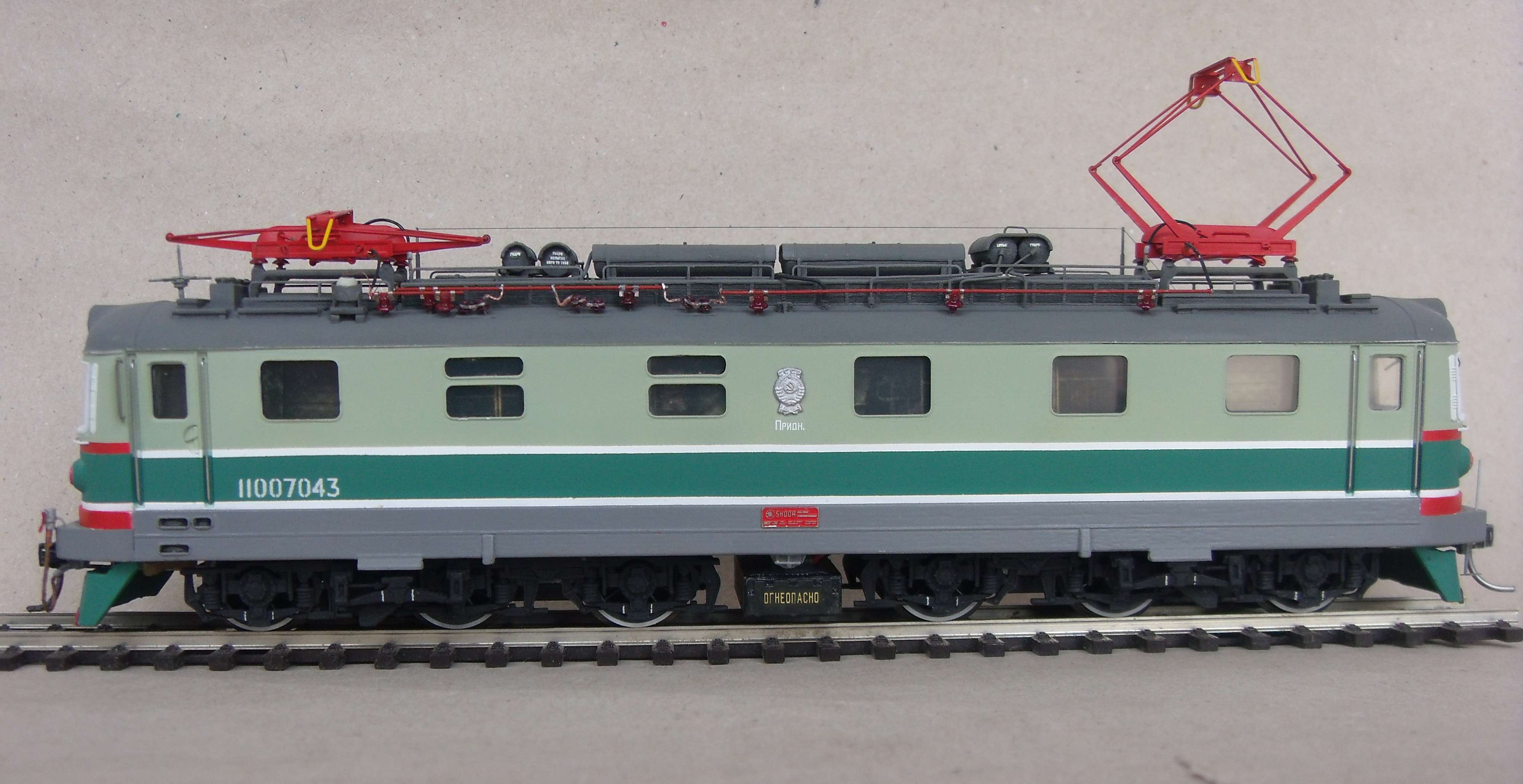

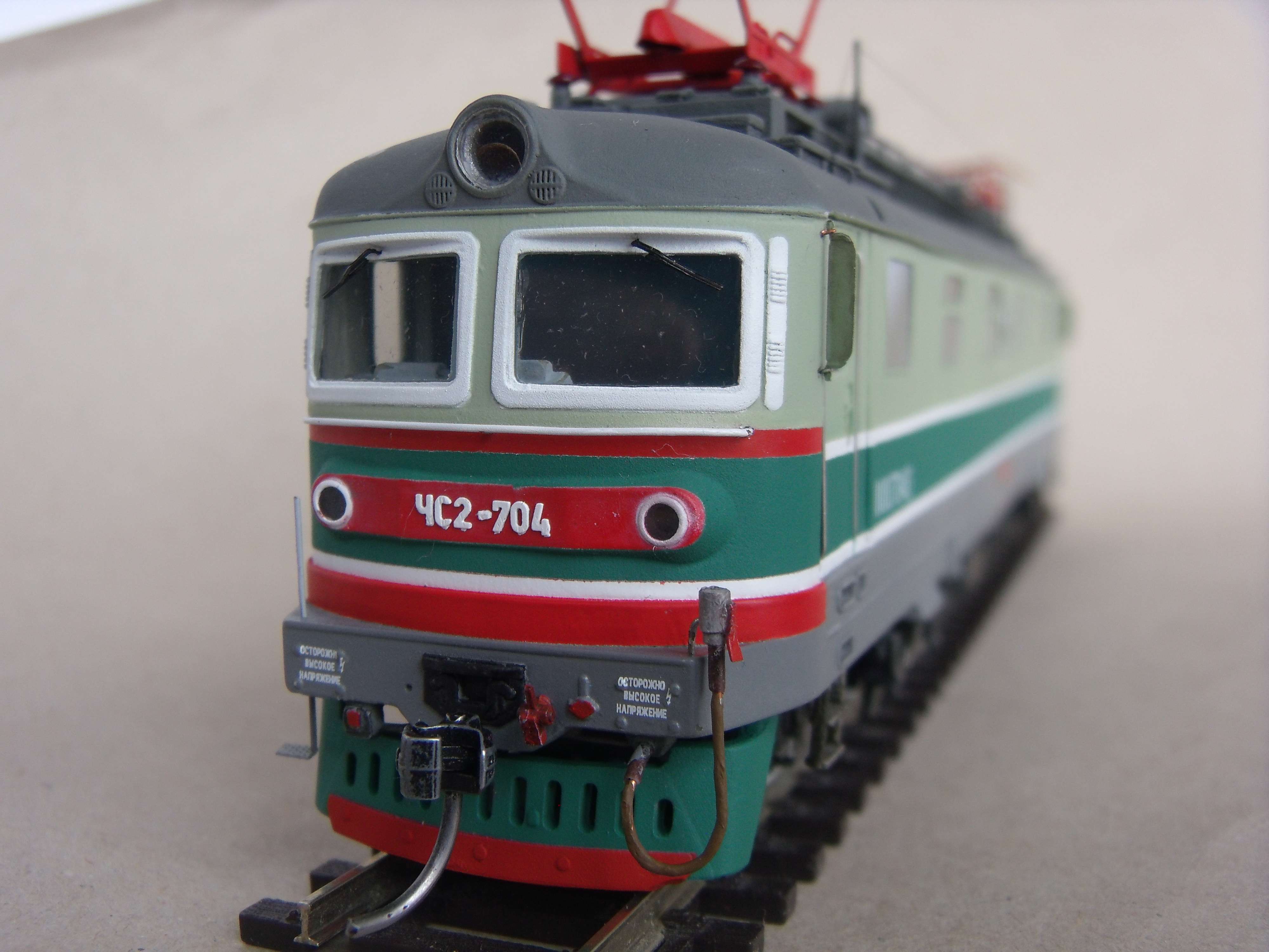

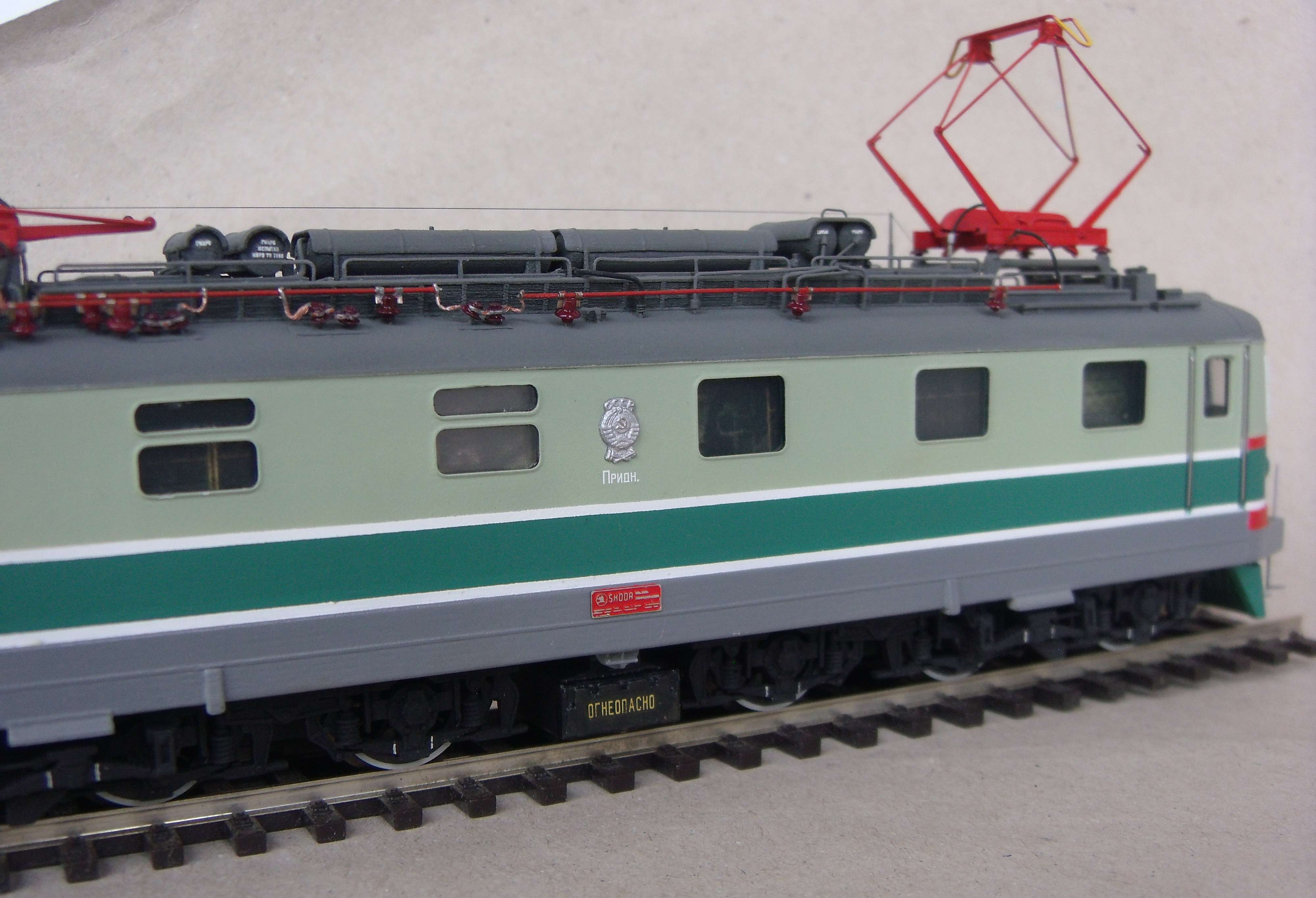

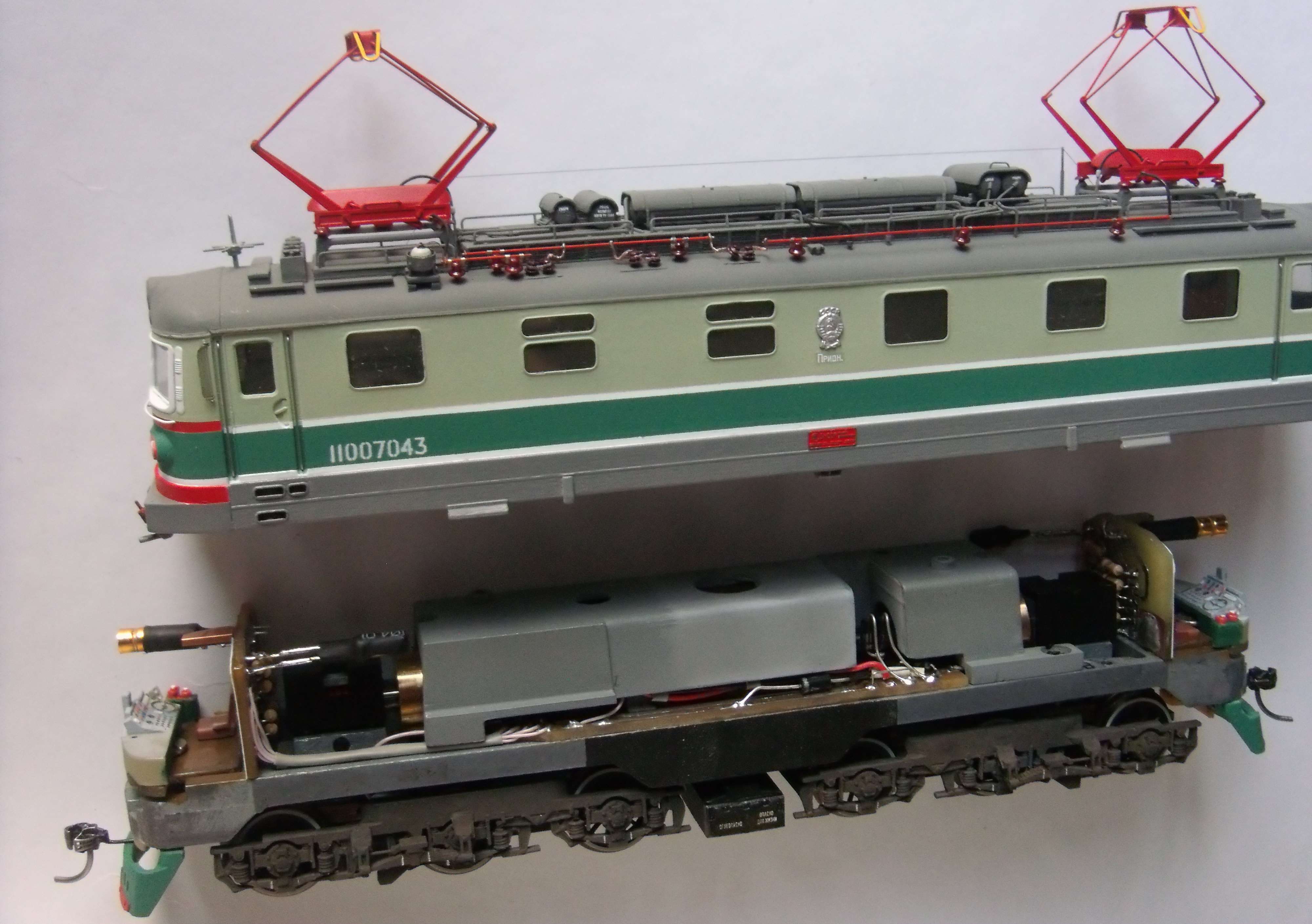

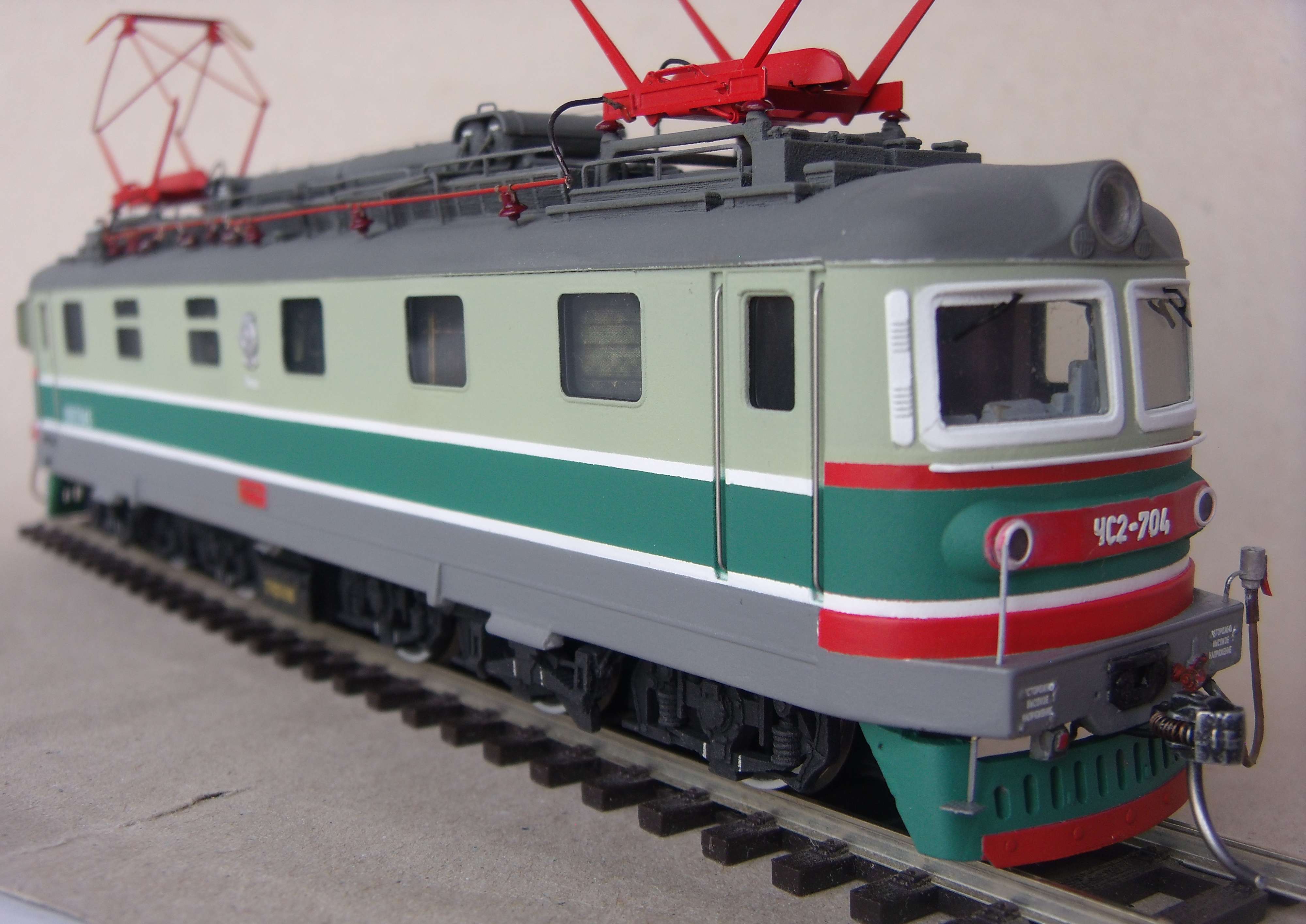

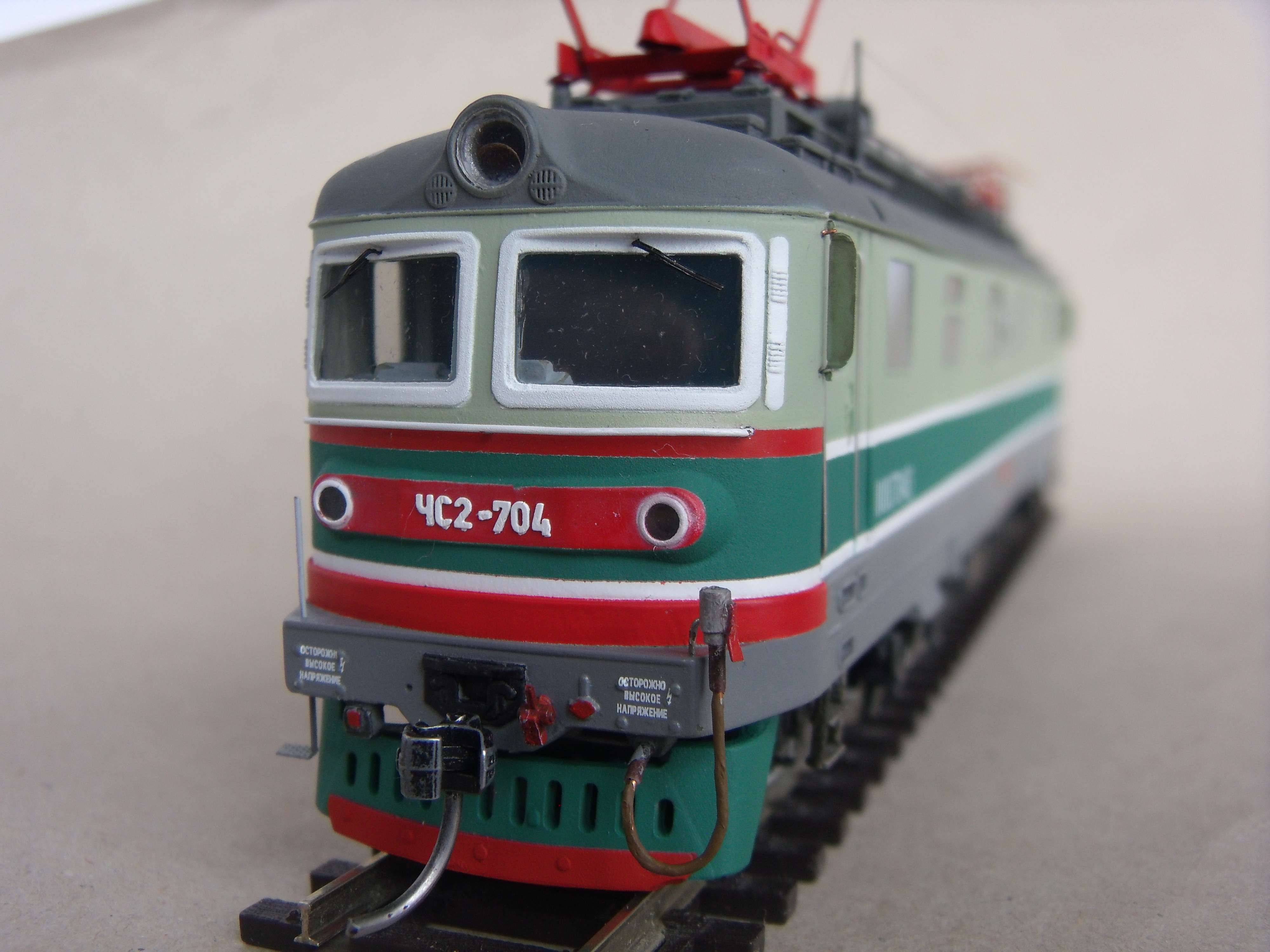

Вот Я и удовлетворил свою похоть, собрал модель любимейшего мною электровоза 8-) .
Вот он - ФИНИШ :!: 8-) :ugeek:
Последние маленькие доделки и... защёлкиваем корпус. Вот как получилось.....

Шикарная модель получилась! 8-)
Поздравляю с завершением работ!
Повідомлень: 586
Has thanked: 436 times
Been thanked: 275 times
Поздравляю с завершением. Отличная модель получилась. Теперь к нему вагоны нужны.
Been thanked: 3652 times
Поздравляю с завершением большого и кропотливого труда.Модель шикарна.

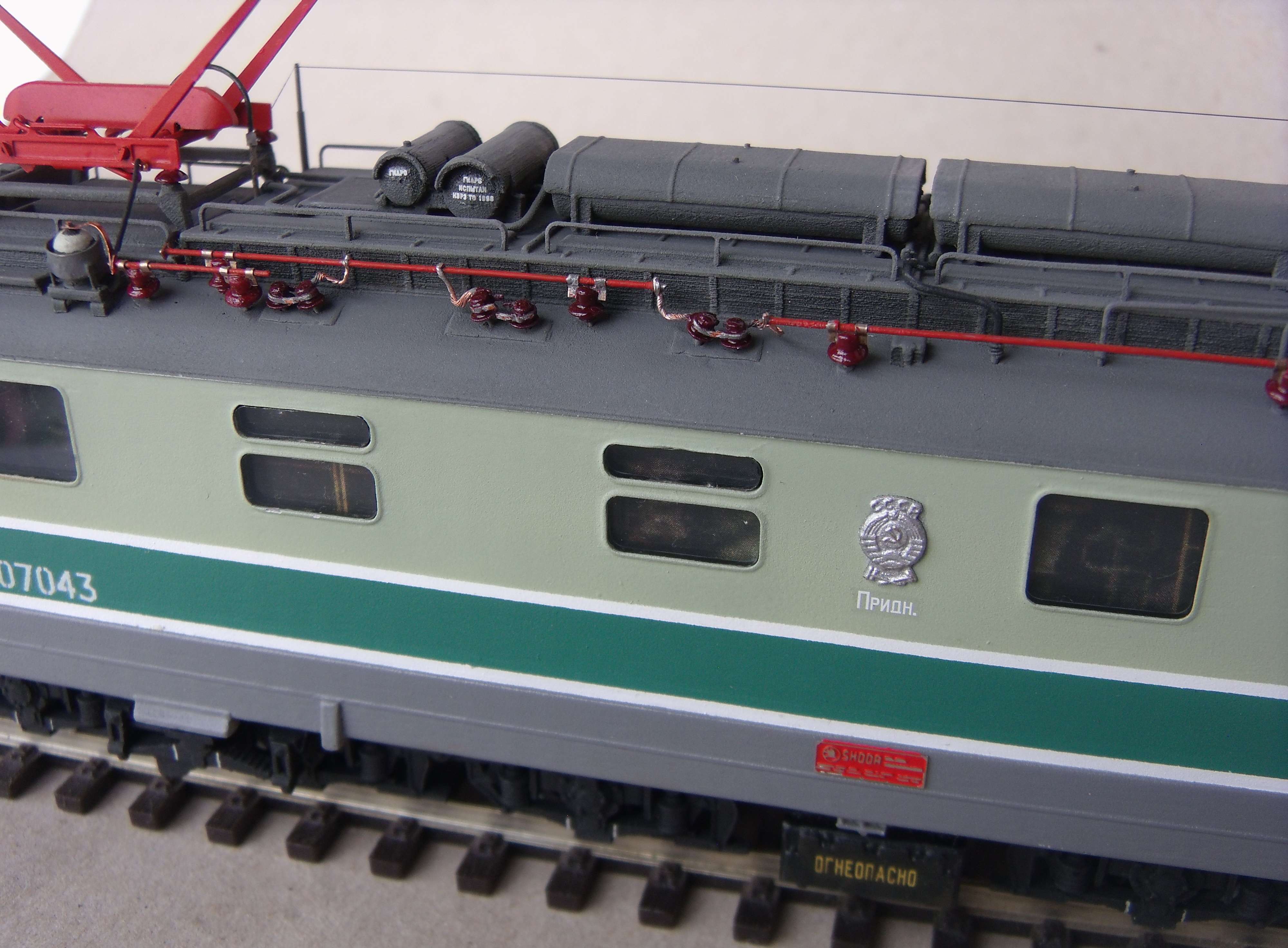

В этой работе я хотел не просто "состряпать" себе электровозик, мне было интересно опробовать решения по каждому моменту изготовления, которые крутились у меня в голове, и выбрать оптимальные из них.
Очень много времени занял именно поиск и обдумывание решений как делать то или то, и подготовка, найти и купить то да сё, сама работа с моделью заняла не очень много времени.
Некоторые решения которые я использовал в этой работе могут быть спорными, и даже ошибочными, не всё мне понравилось, однако считаю что большую часть работы сделал удачно 8-) .
Электровоз этот как прототип мне нравится, хочется собрать ещё несколько экземпляров, но что бы это было ещё лучше, технологичнее, надёжнее, прочнее, проще, дешевле и быстрее 8-) :roll: .
Мнение о этом ките у меня плохонькое :shock: :( .
Самое главное, - геометрия и прототипичность корпуса имеет ряд серьёзных огрех, слишком он "спешно-халтурный".
Декали - неправильный шрифт номеров, нет дорог ЮЖД, ДОН ЖД, нет герба МПС алюминиевого цвета.
Травление скудное, и без единой резервной детали.
А вот качество изготовления весьма приличное! Смоляные детали, листик декалей, фрезерованные стёкла и фототравление - всё это изготовлено очень хорошо, жаль очень что плохо спроектировано :( :roll: .
Вывод - эту версию кита я больше не куплю.
