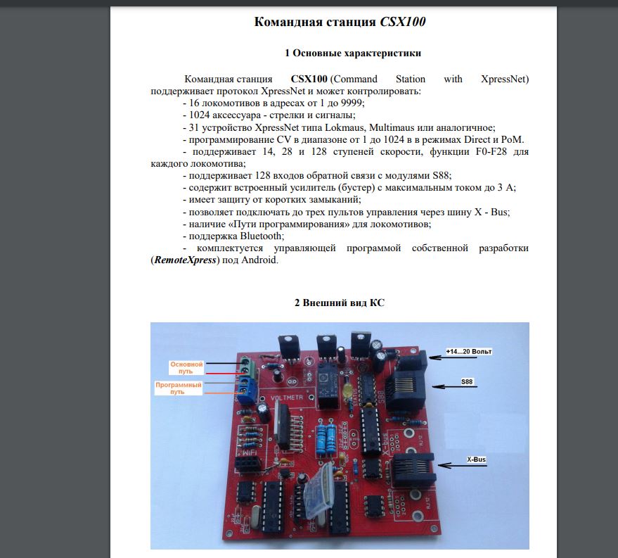

Станция вот такая.. управление из android приложения...

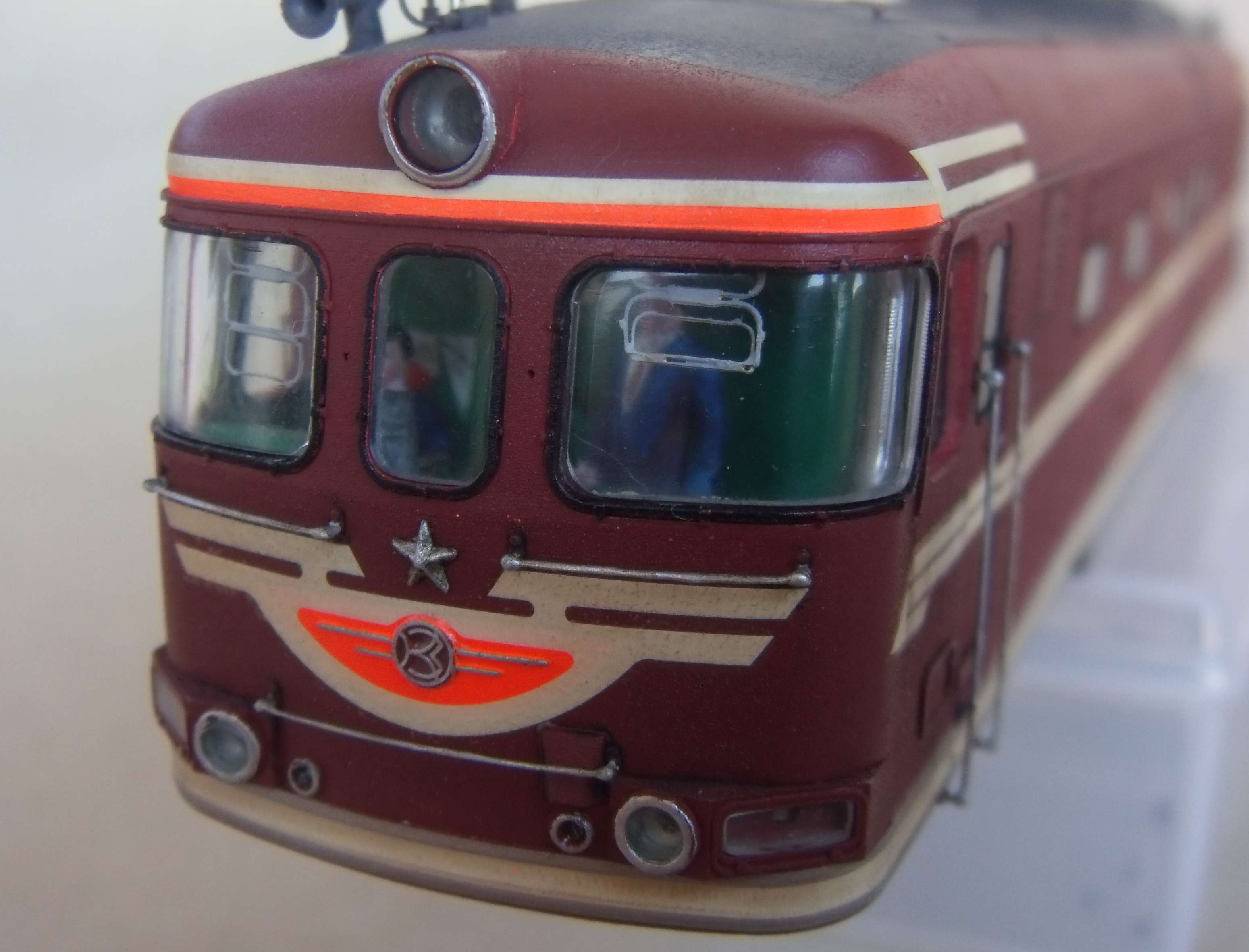

Вслед за "светом", свои рабочие места обрели машинисты...
окрашенные китайские пассажиры для перрона, обрели новое "свойство"!!
Машинист по прозвищу "Кабзон"..., и помощник машиниста, по прозвищу "агент Смит"..

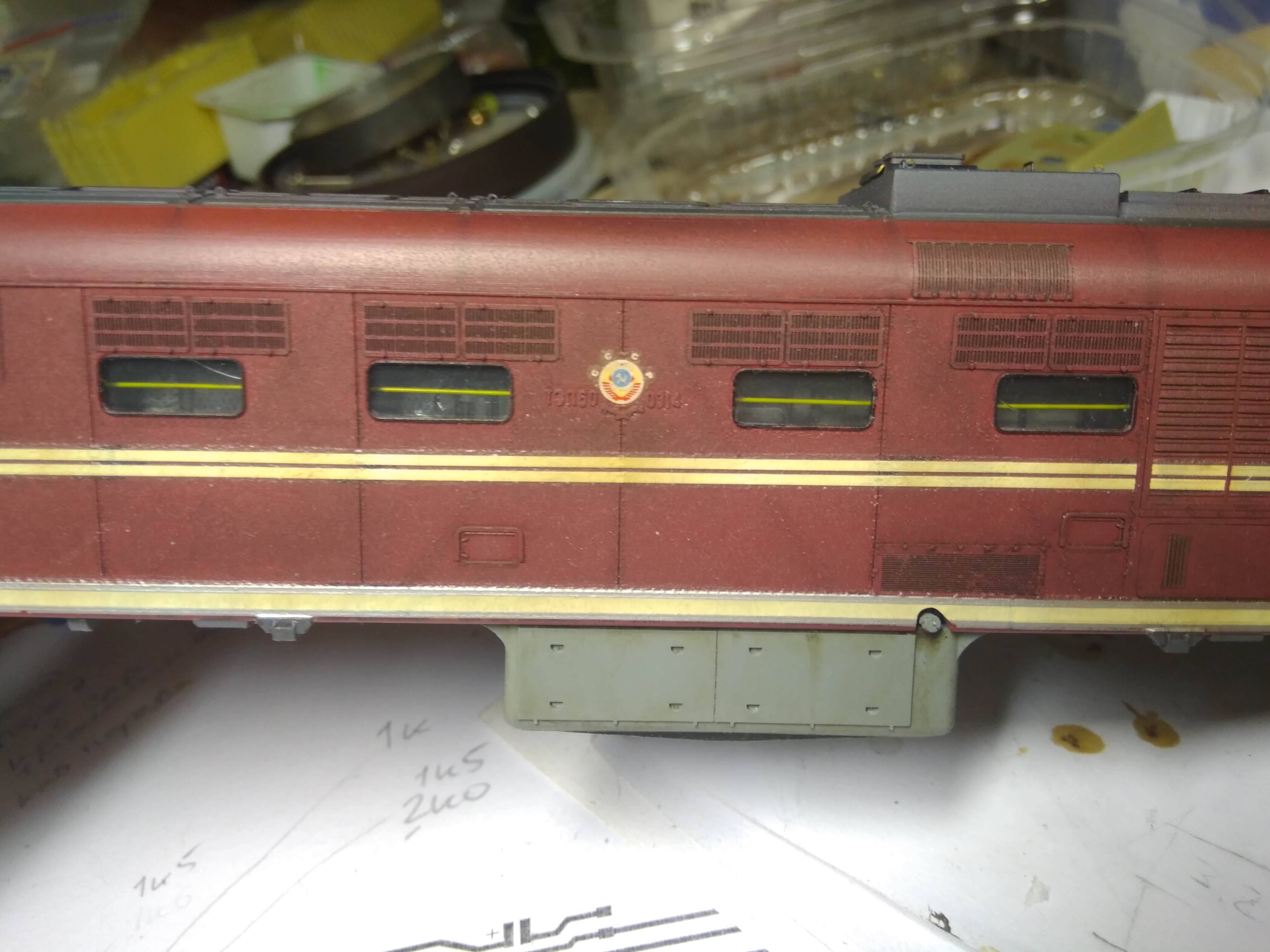

машина у меня "делается" уже БУшная :lol: ..., в смысле "прототип в эксплуатации".. поэтому боковинки тележек очень хотелось привести с эксплуатируемый вид... получилось вот так :roll: :| ... вроди ничё смотрится :? ...
пытался "подражать" вот таким вариантам...

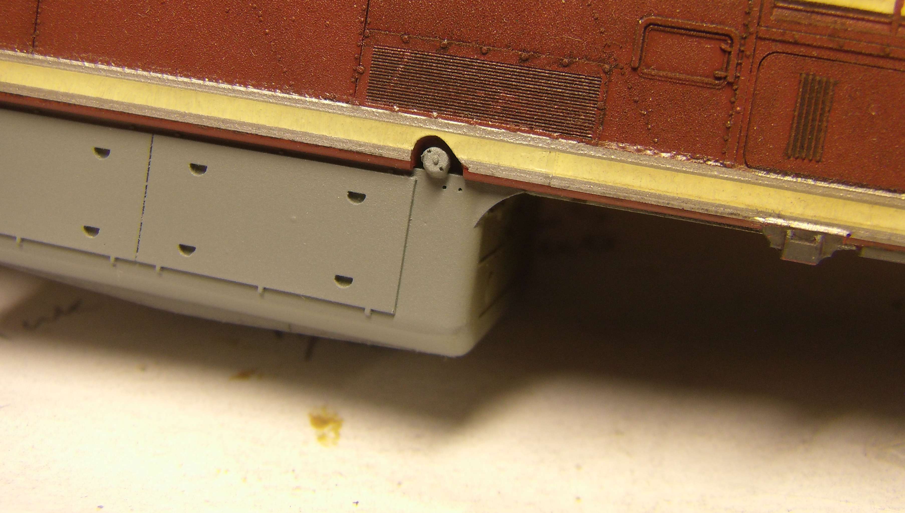

...захотелось уделить отдельное внимание малюсенькой детальке... Крышке бензобака 8-) ...
все примерки ранее делались без неё, ну а вот я её "прилепил" :roll: , и сказать честно появилось приятное ощущение, что именно эта деталюшка соединила "верх и низ" в единое целое :roll: 8-) ..

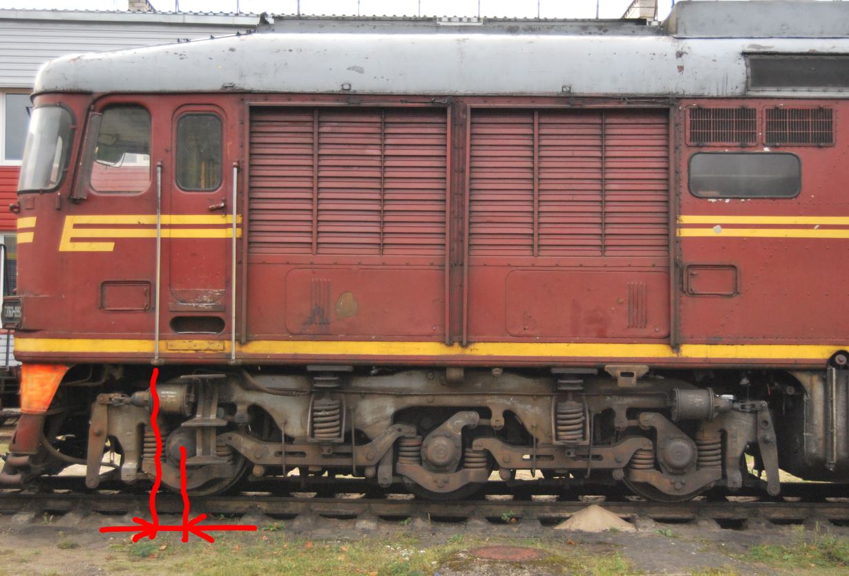

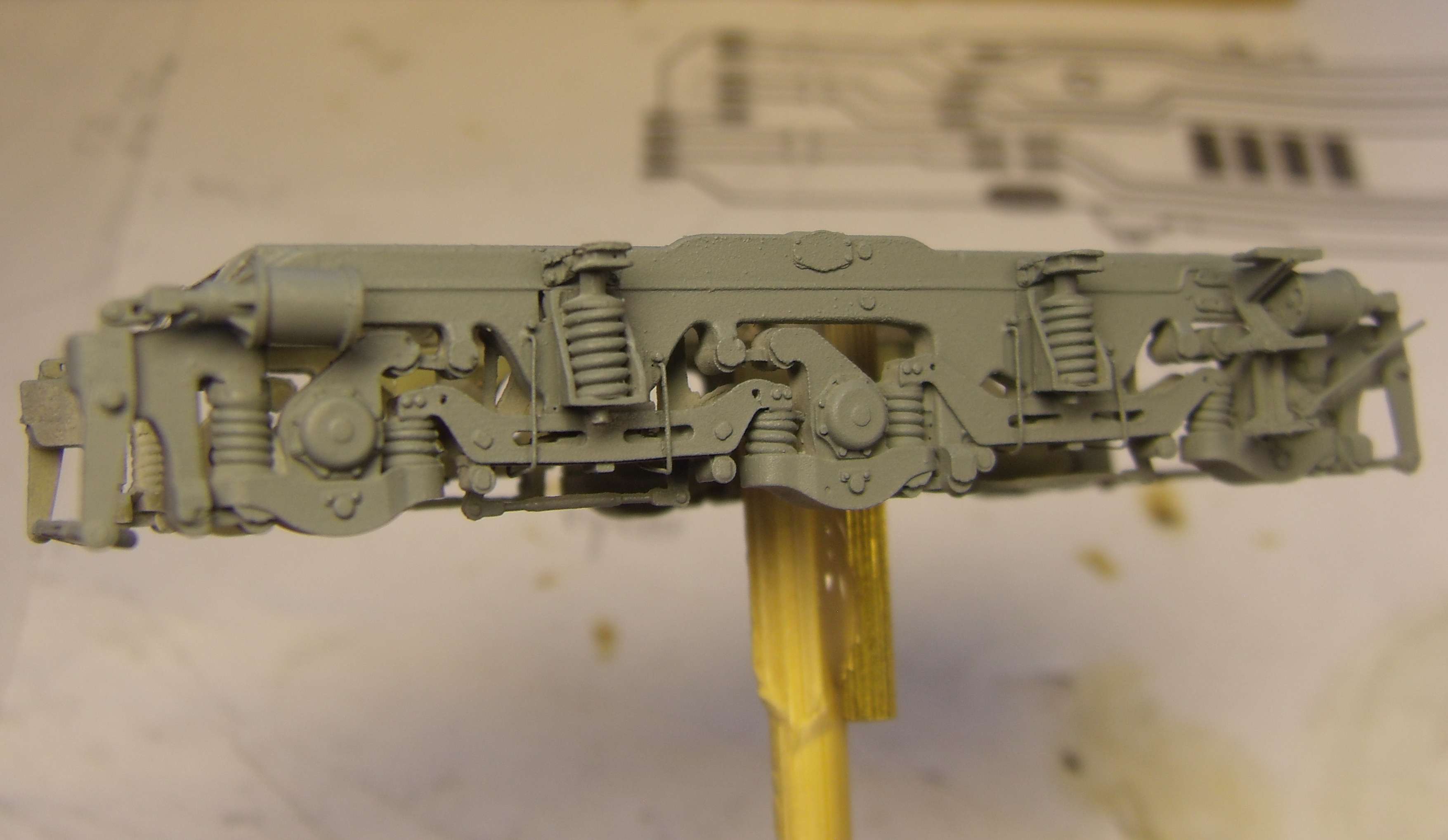

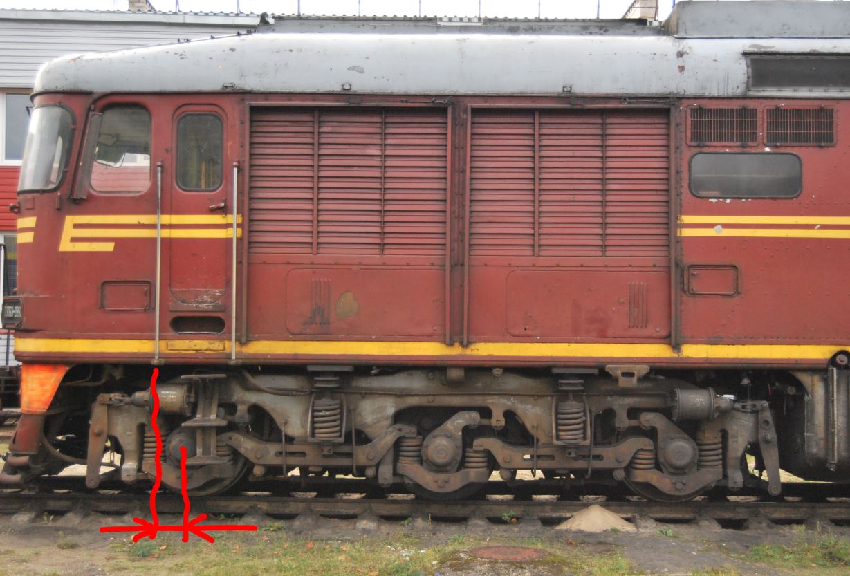

Кстати, лестницы в кабину на тележке стоят по разному, со стороны 1-ой и 2-ой кабин...
интересный такой момент, нужно быть внимательным.. это связано с тем что у ТЭП60 тележки стоят не одинаково относительно сцепки со своей стороны...
со стороны 2-ой кабины
со стороны 1-ой кабины
Barbosa_ писав:
04 листопада 2020, 23:33
...Весьма большое удивление вызвала несимметричность ТЭП60 с разных сторон, т.е. тележки у него стоят не одинаково относительно сцепки со своей стороны, хотя визуально локомотив кажется одинаковым с двух сторон, разница 20 сантиметров у прототипа, интересно почему так сделали инженеры...
на вопрос почему так? коллегия пришла к выводу - что это сделано что бы исправить огреху с распределением веса тепловоза равномерно по обеим тележкам... и сдвиг этот, почти 20 сантиметров, сделали после испытаний, перед самым началом производства локомотива :roll: 8-) , получается что неправильно высчитали "предполагаемый центр тяжести" при проектировании, и пришлось исправлять.. путём сдвига одной телеги...
лично я восхитился, как "чотко" этот момент учёл разработчик KITа :!: 8-) ...

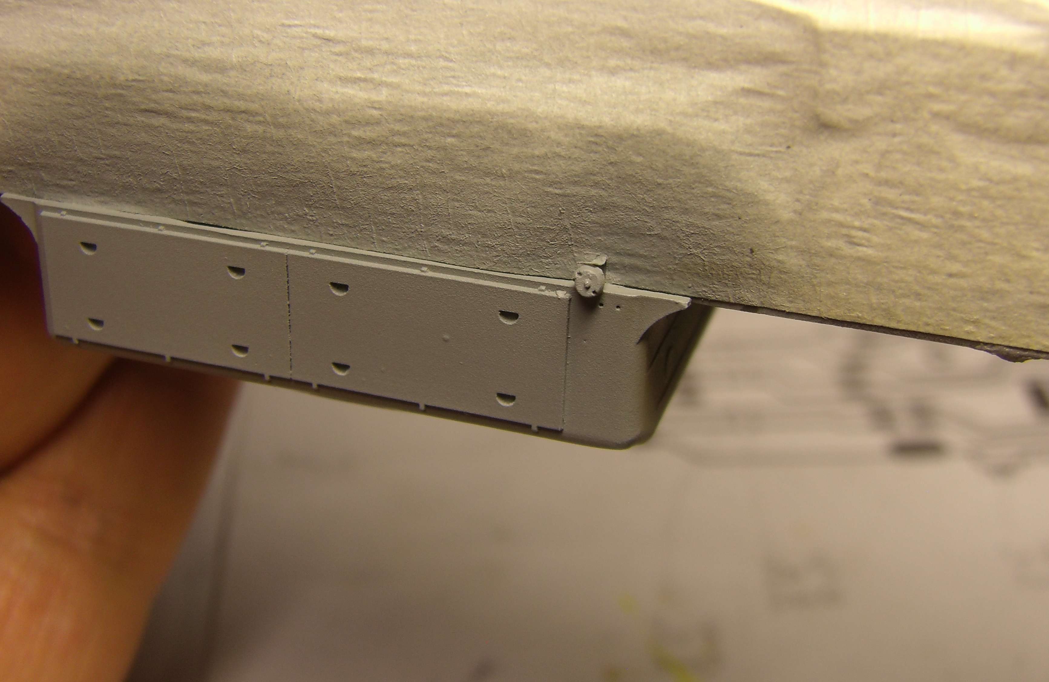

Состряпал поручни жёлтые в машинном отделении... и привёл в "порядок" топливный бак, то бишь попытался его загрязнить в соответствии с общим видом..
Я уже на финише, хоть и ползу как улитка :roll: ..

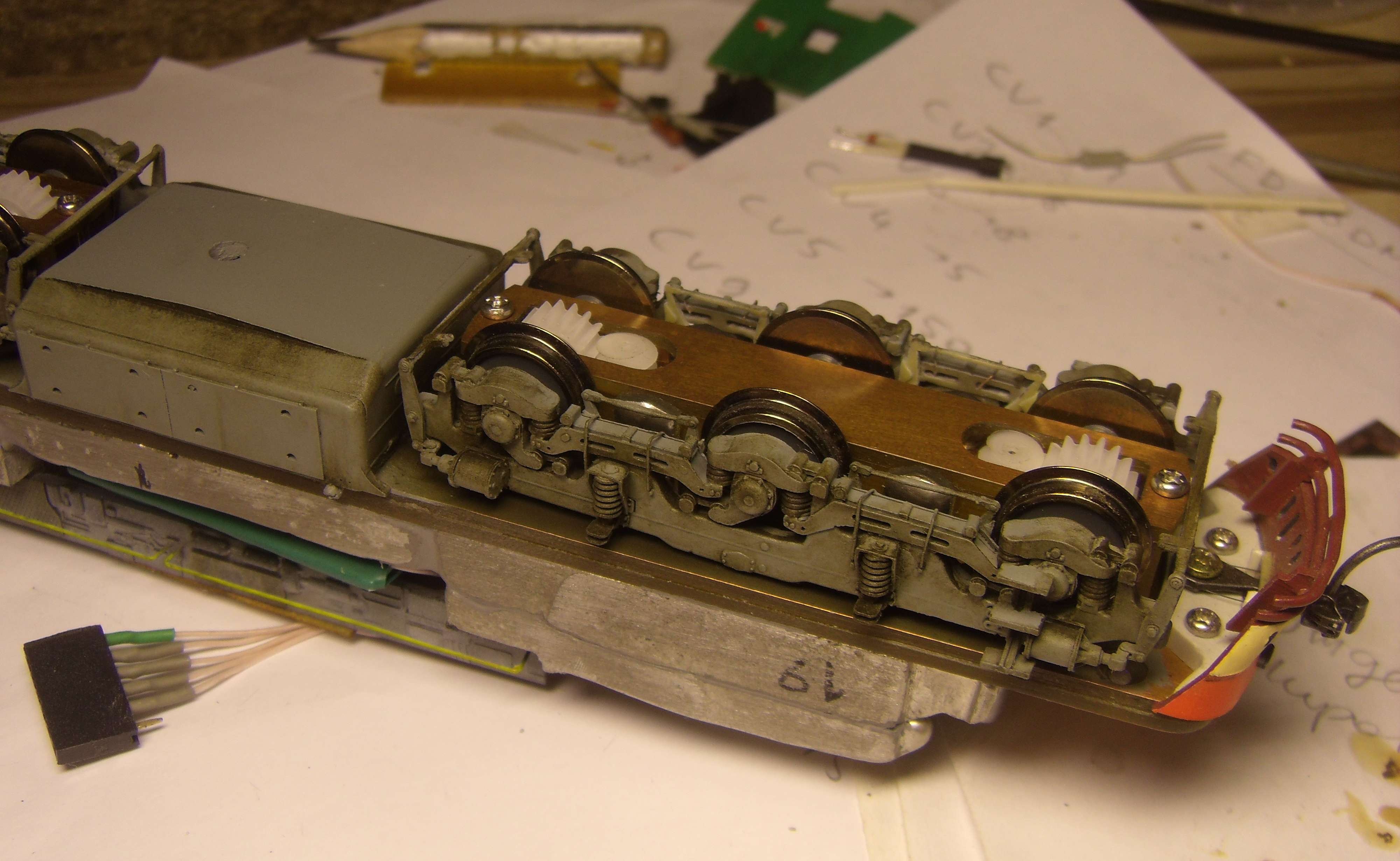

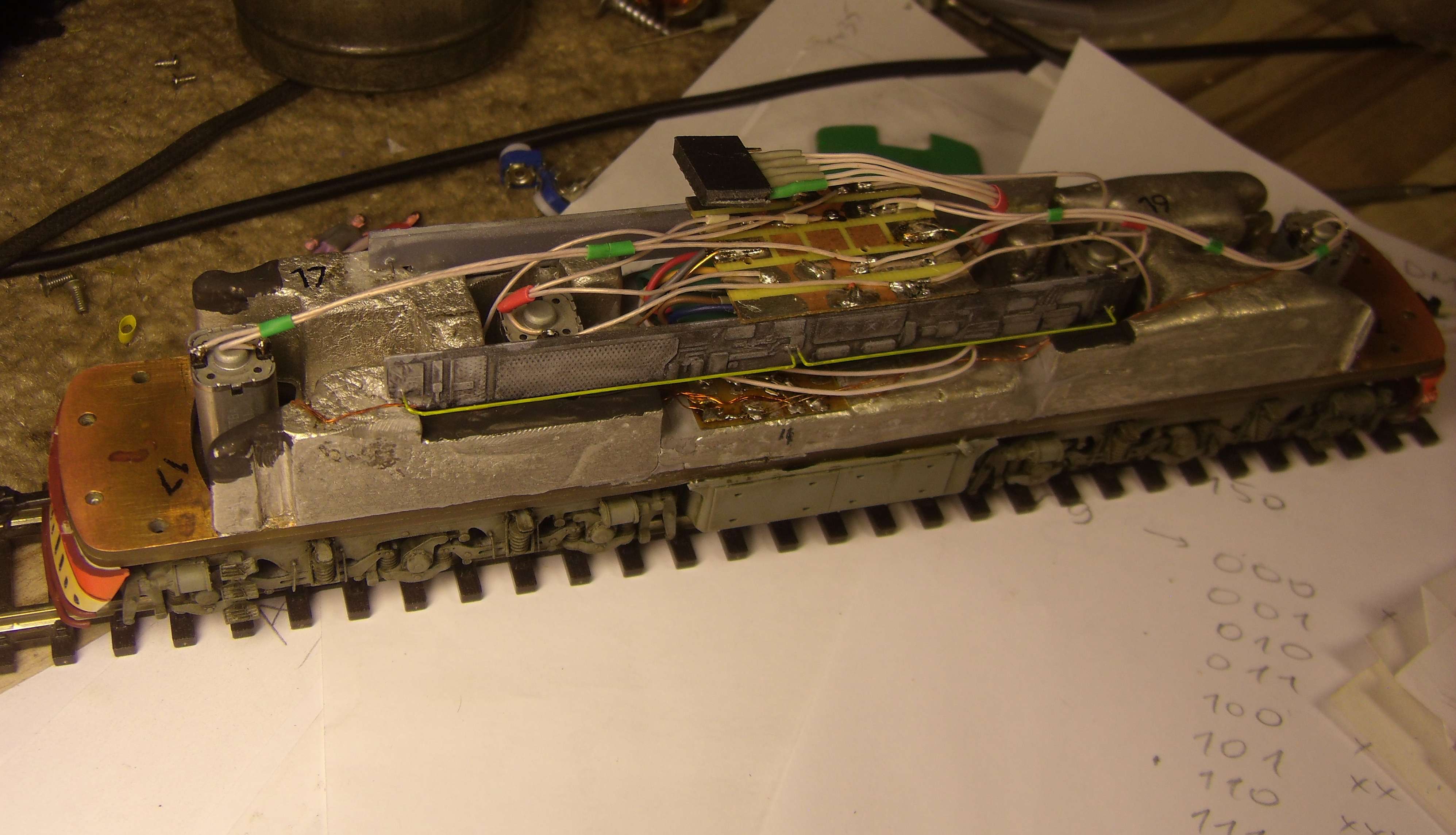

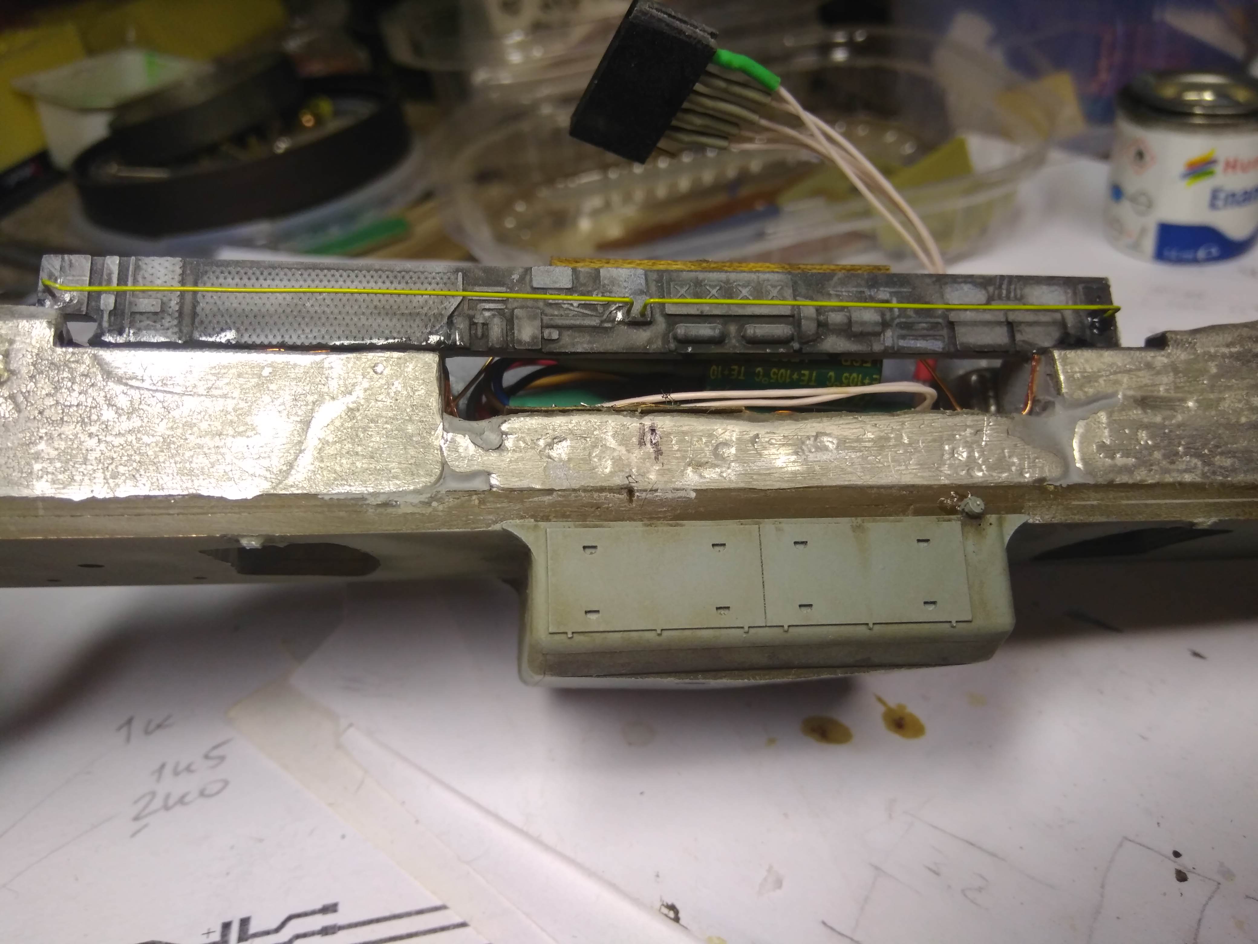

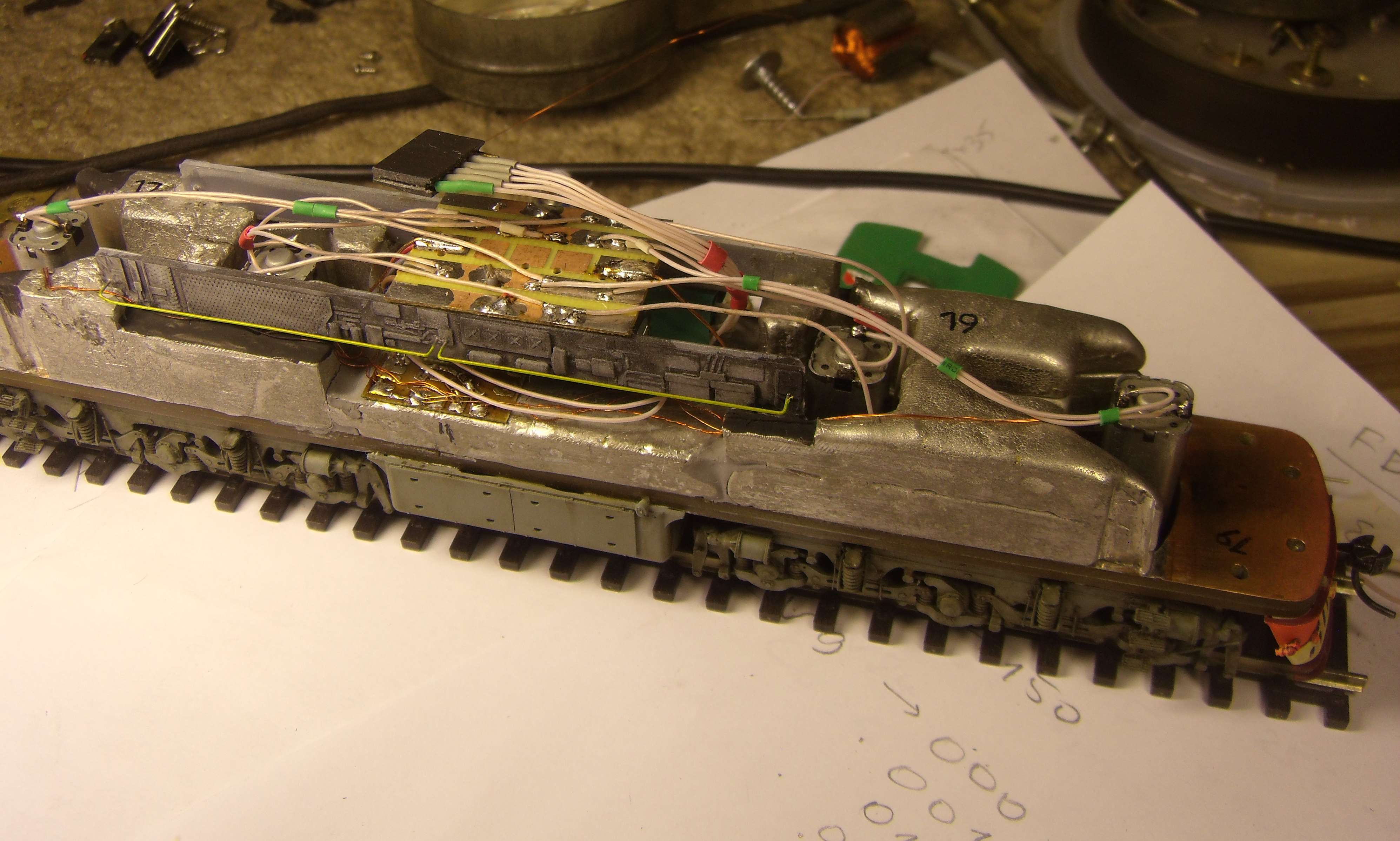

Собрал нижнюю часть 8-).
Ходовая часть 4-х моторная, декодер DCC, боковинки тележек, метельники, сцепки, подсветка экипажной части :roll: 8-)..
мне хотелось что бы нижняя часть была полностью автономной так сказать, что бы можно было её отдельно от верхнего кузова испытывать..
Выглядит всё вот так..
малюсенькое видео движения в темноте :roll:... всё запустилось идеально, как я и "мечтал"... ездит очень хорошо, очень ;), трогается с места даже лучше классической одномоторной ходовой (если сравнивать в режиме работы декодера без обратной связи) 8-)
