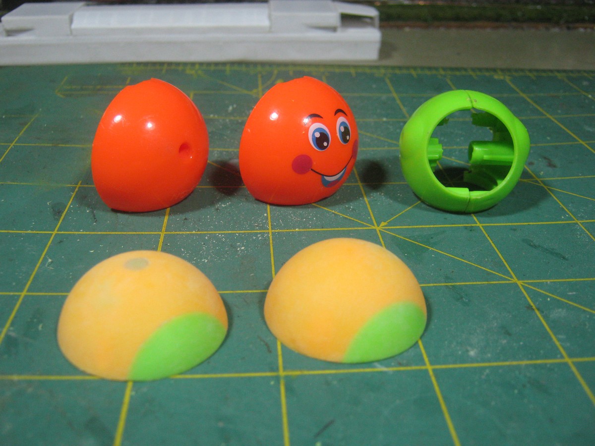

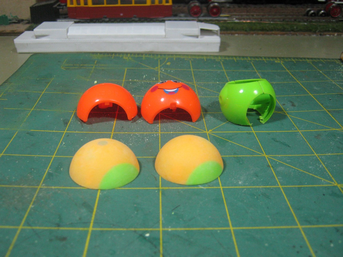

vover писав:А чего вы его так избегали? Из-за сложности?
Сложно сказать... Не нравился и всё. Но эта неприязнь почти в 100% случаев из личного опыта обычно проходит - в ходе работы начинает нравиться даже самая, вроде бы, изначально невзрачная модель.

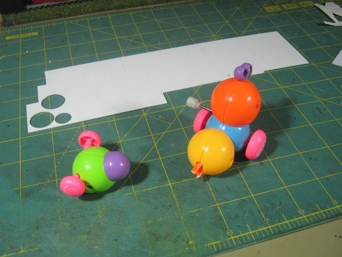

Stinky писав:Коки от киндера разве клеятся дихлорэтаном?
Это не от киндера. Игрушка была из кучки шариков и с заводным мотором. Внучка успешно разломала, а заранее обученная невестка отдала мне. 8-)
Дихлорэтаном растворяется, но ни одна деталь не позволяла сразу получить нужную полусферу - у всех имелись лишние вырезы. Это уже совсем другая история, но поборол - есть теперь две полусферы требуемого размера.

Nef
Повідомлень: 582
Re: Из Гражданской войны...
Повідомлення Nef »
У меня дома такая же. Что старшая любила, что младшая, перехватив эстафету, очень любит. Качественная гусеница ))))

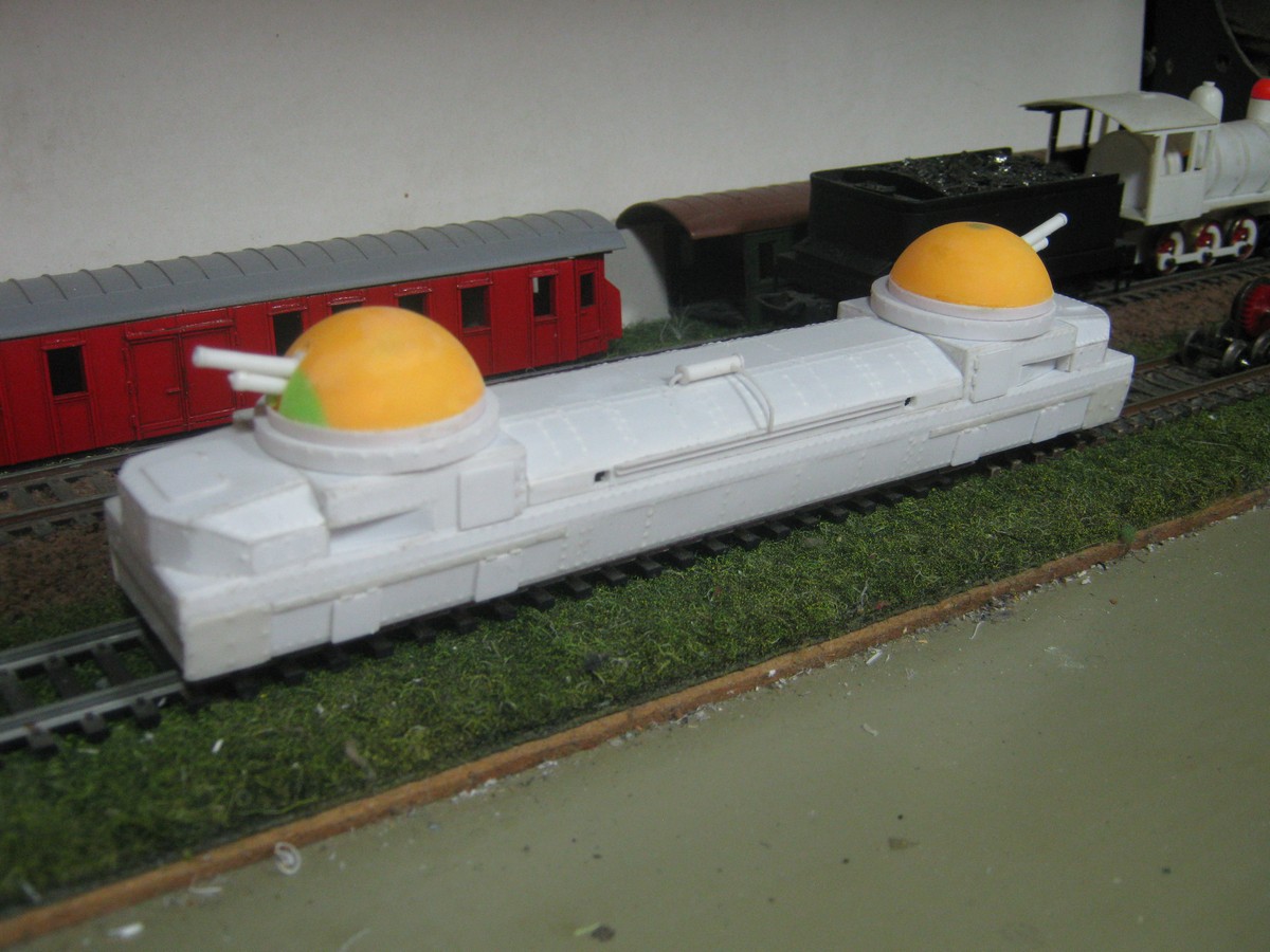

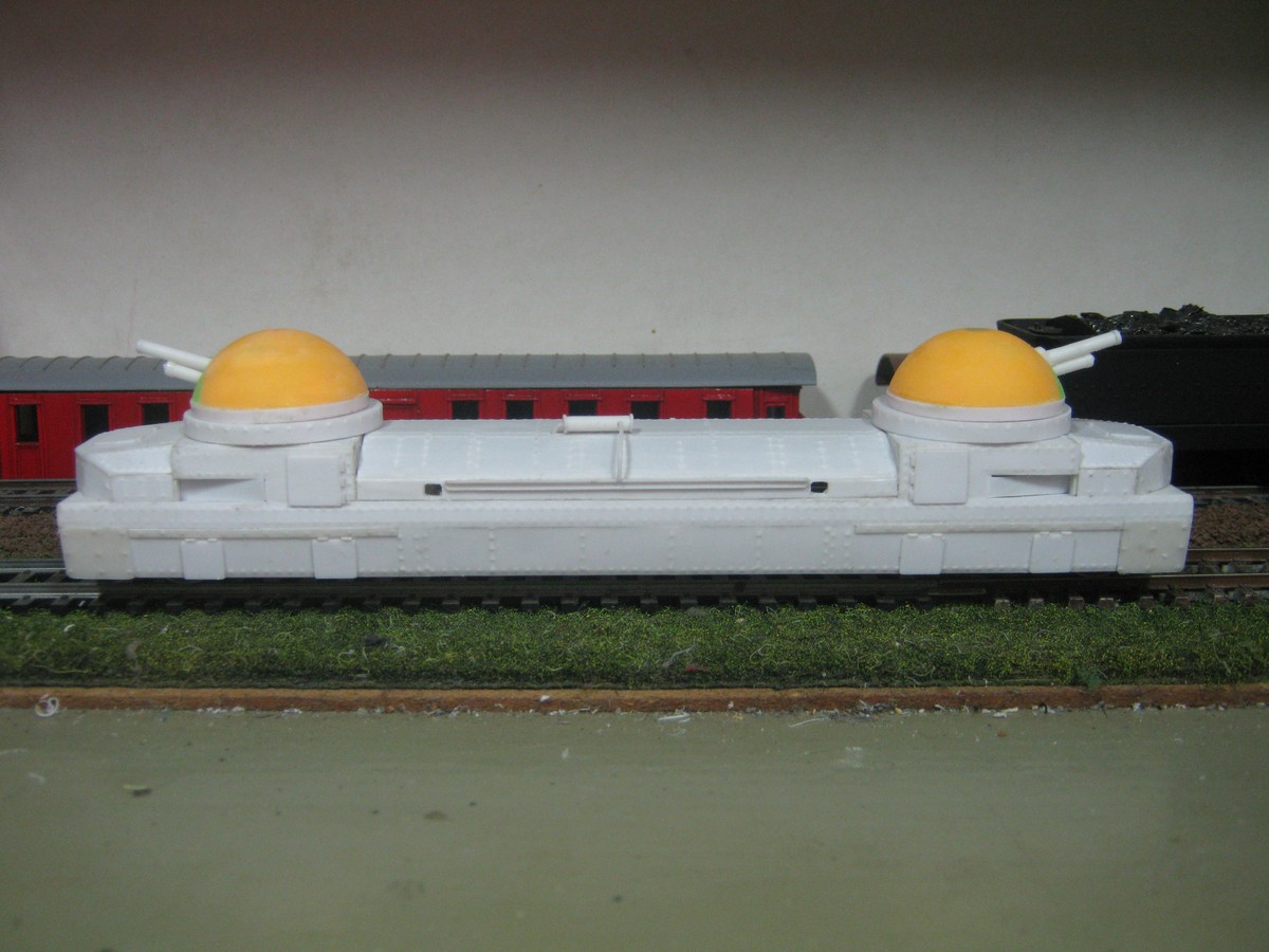

Обозначилась общая компоновка "Заамурца".

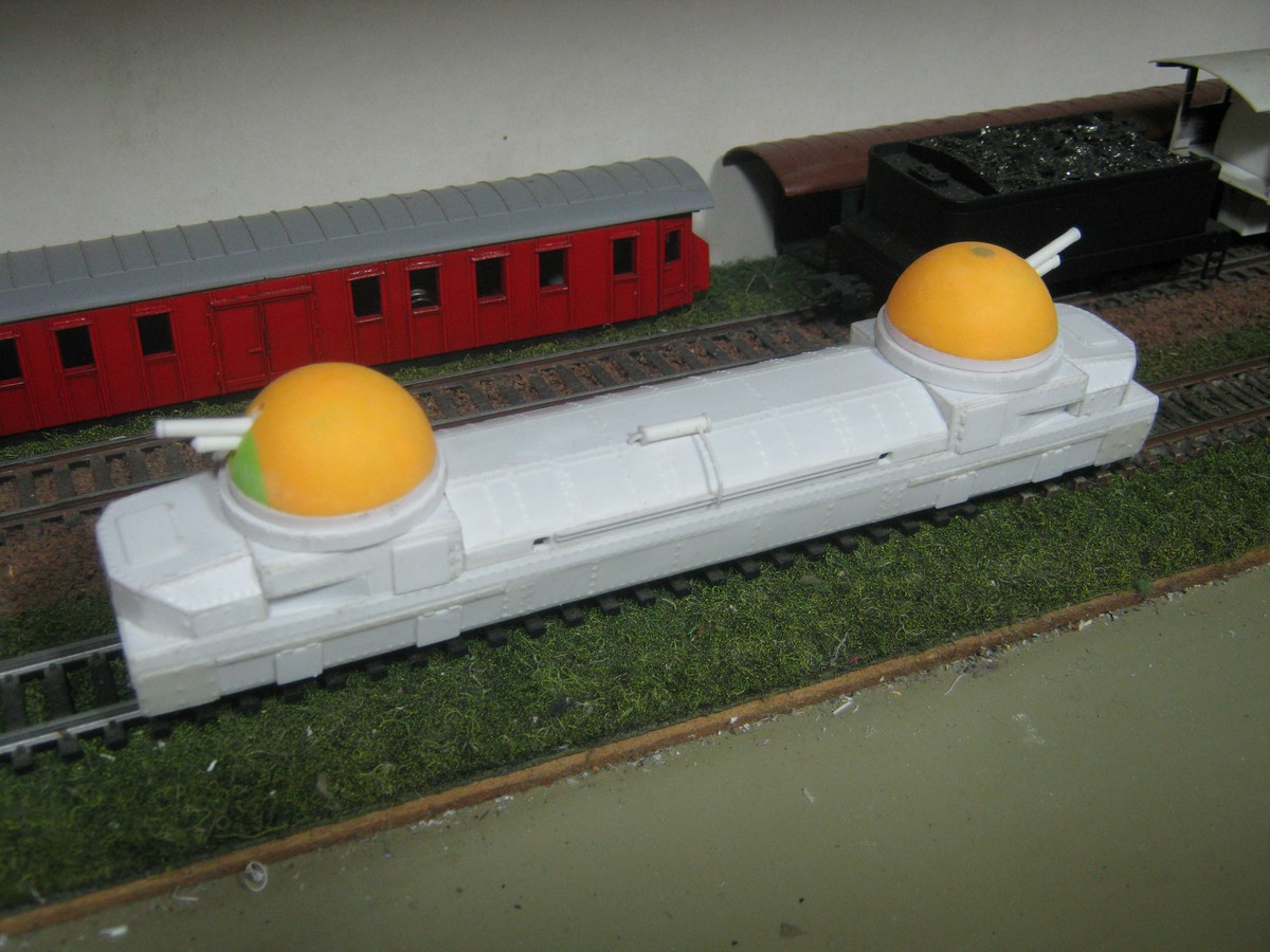

Nef писав:как под него точились полушария
Да, отлично подошли, только сделал я немного неправильно. :oops:
Дубль 2. Башни переделаны.

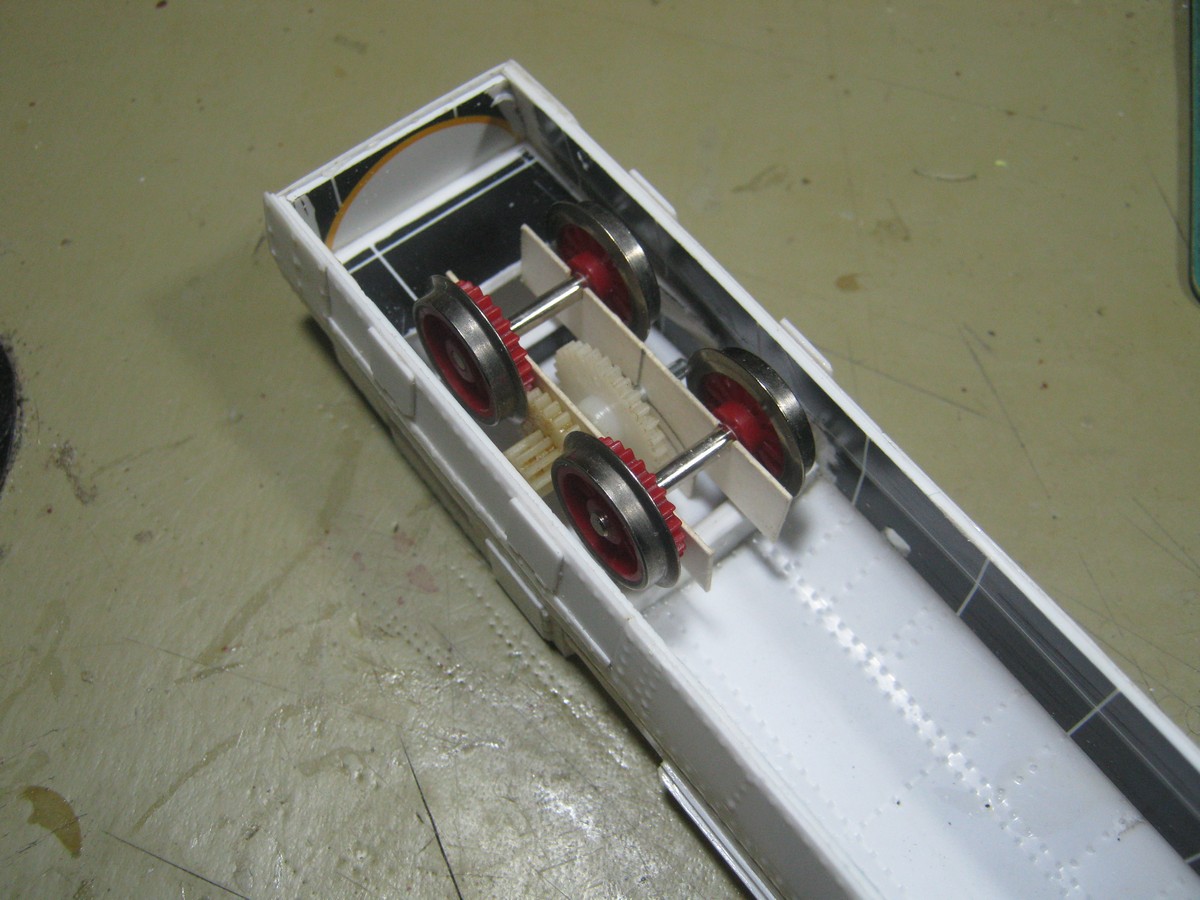

Stinky писав:А что уже и ходовая часть сделана?
Не сделана. Но работы в этом направлении ведутся. Пока на уровне лабораторных. :ugeek:

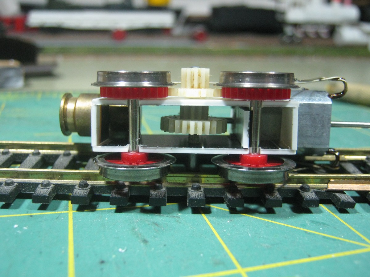

На размещение тележки с редуктором имеется всего лишь 23 мм высоты и 40 мм длины. Задачу усложняет сужающаяся вниз бронеюбка корпуса, но решаемо.
Первый макет тележки с редуктором был сделан из картона. Затем был сделан макет уже в полистироле.

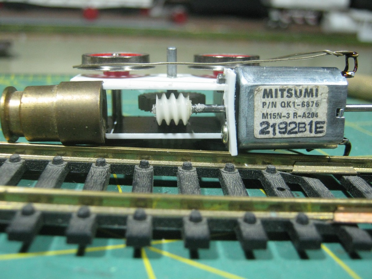

Рама с двигателем и карданом пока в разработке поэтому прикрепил двигатель прямо на тележку и добавил балласт для равновесия.
Поехали.
Скорость явно велика. Надо ставить ещё одну шестерню. Снизится скорость и возрастёт тяговое усилие.
Конечной целью данной лабораторной работы является изготовление тележки с редуктором в металле.

youdmit писав:...Скорость явно велика. Надо ставить ещё одну шестерню. Снизится скорость и возрастёт тяговое усилие.
Конечной целью данной лабораторной работы является изготовление тележки с редуктором в металле...
Поддерживаю мнение. "Броне" скорость не свойственна, а увеличенная тяга как раз. Гусеница игрушечная - в самый раз, вообще игрушки это кладязь материала для моделиста.

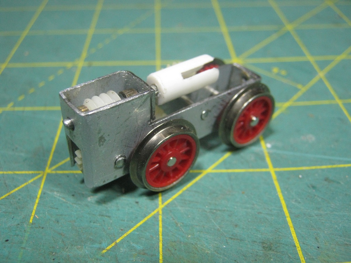

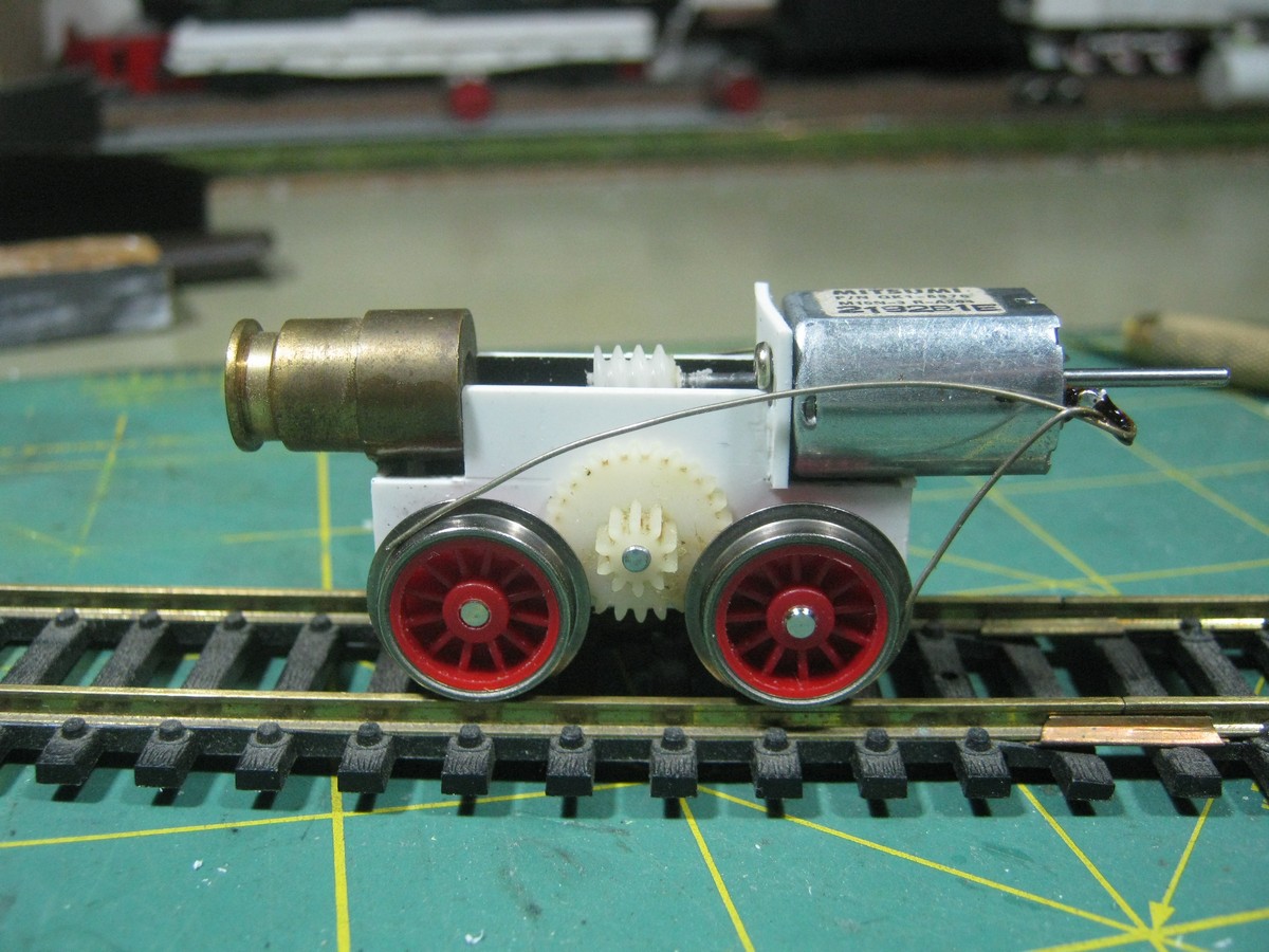

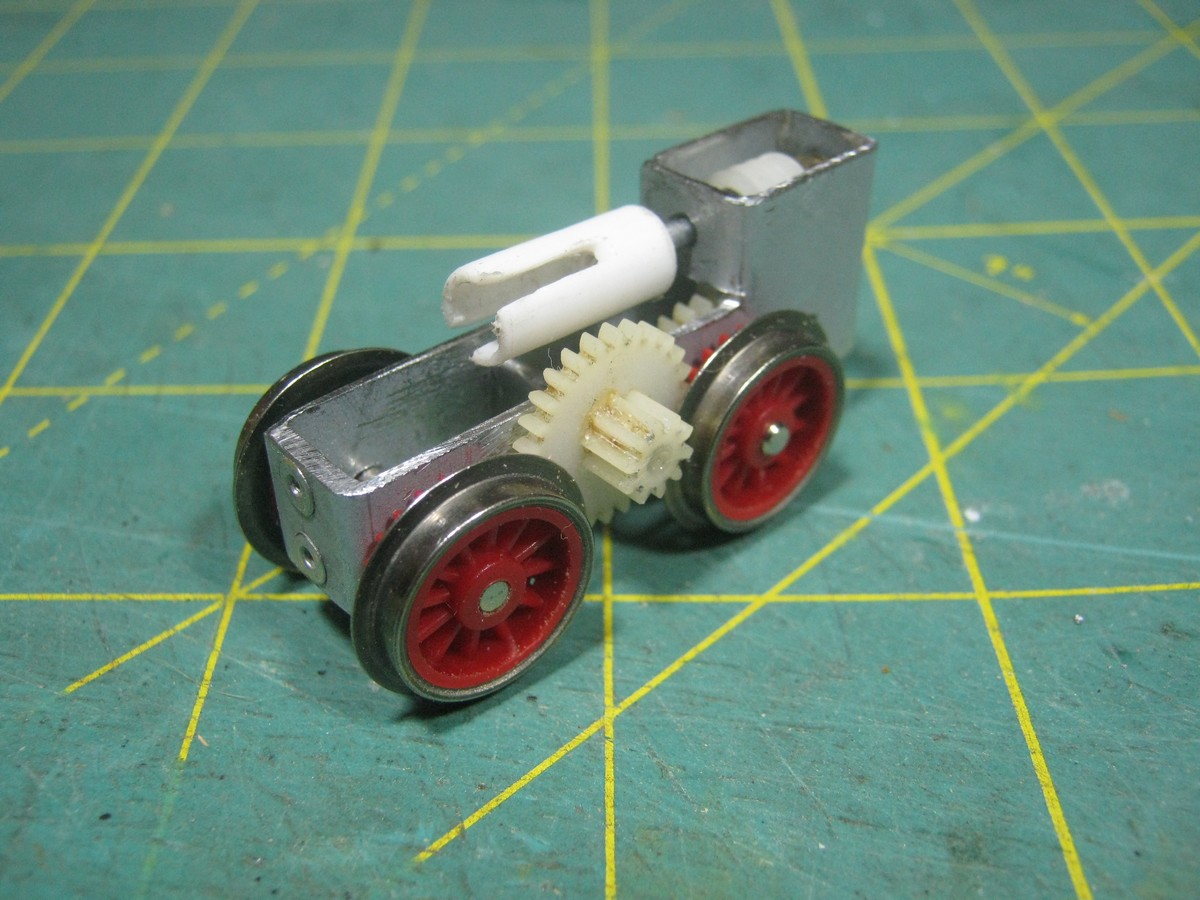

На данный момент, после анализа вышеупомянутой лабораторной работы, тележка с редуктором выглядит так.
Повідомлень: 3235
Has thanked: 1275 times
По виду - надежней заводской будет! ;)
Отличный результат! Интересен уровень шумности металического корпуса редуктора...

Весьма полезная разработка для обмоторивания всевозможных клопоходов. :roll: Жду тест-драйва.

Да, интересен покат!
Юрсаныч, а почему шестерню внутрь не спрятали?
Повідомлень: 3235
T-1000 писав:Юрсаныч, а почему шестерню внутрь не спрятали?
Потому что колпары от юниоровского паровоза пико, а там шестерня отлита с одной стороны прямо на колесном диске.
В данном случае - без вариантов ;)
А пардон, теперь понял, я забыл, что я их отрезал.
