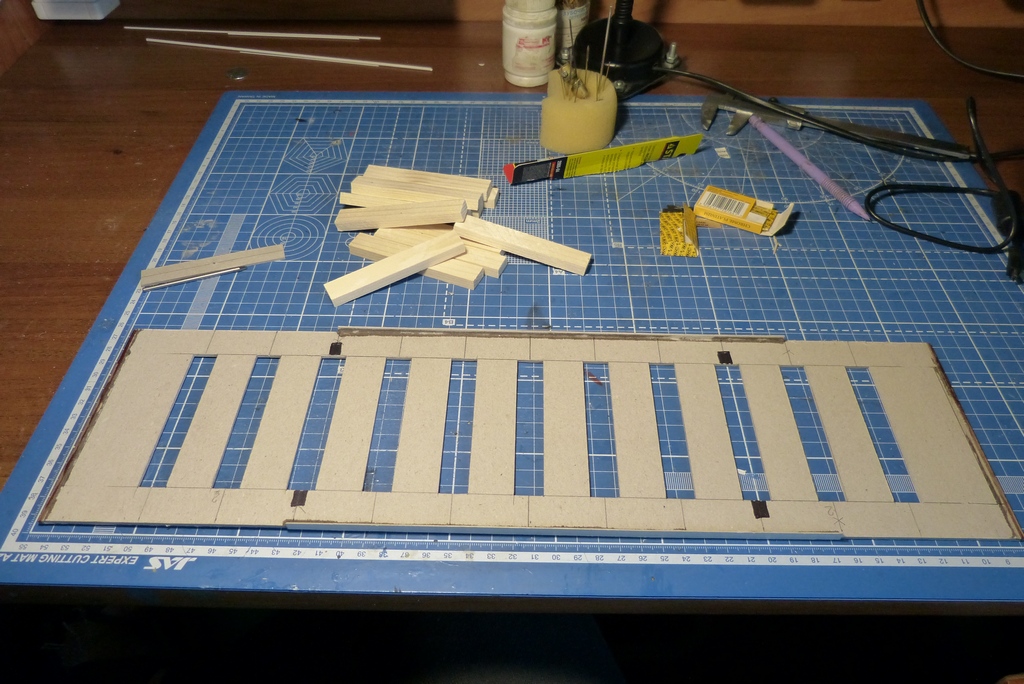

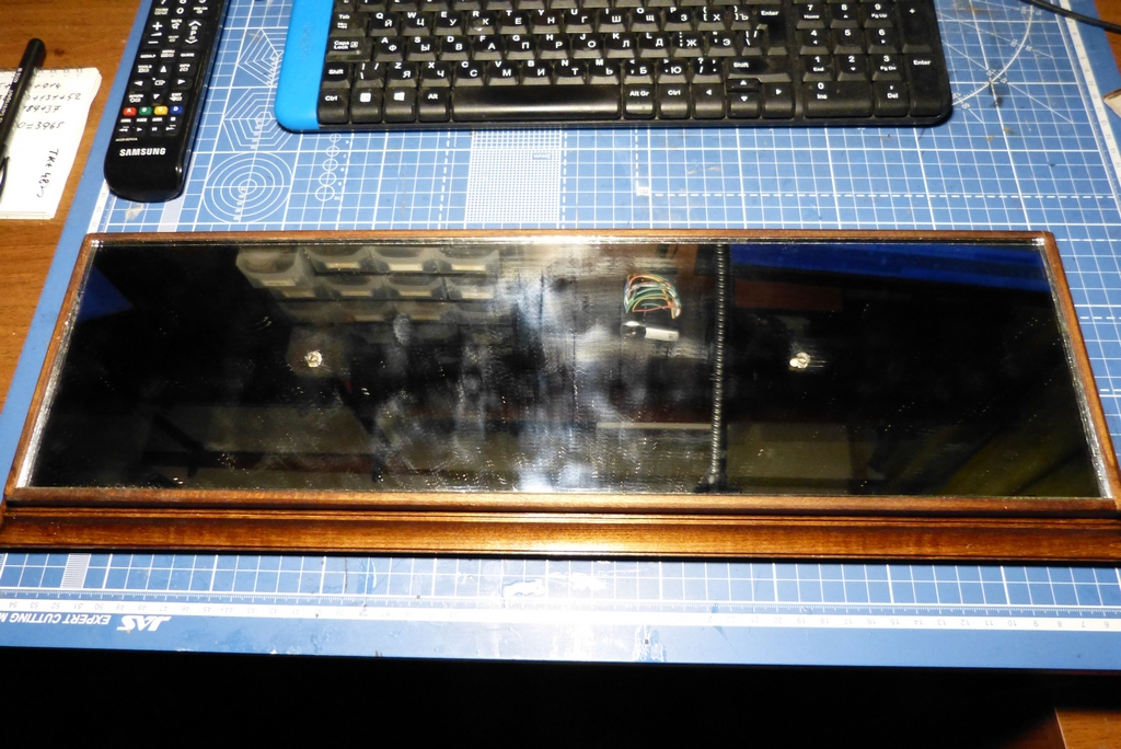

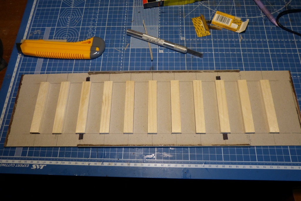

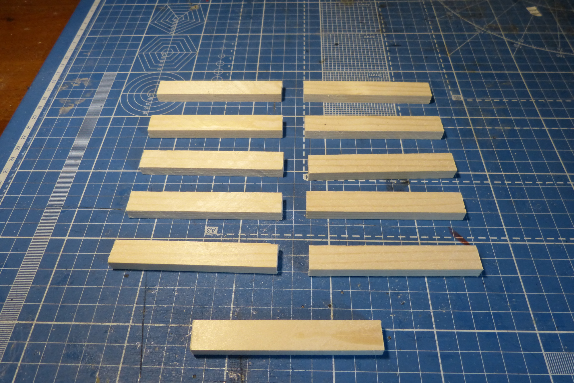

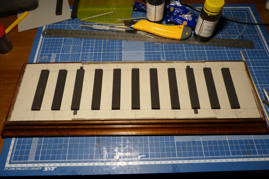

Был чуть занят и решил от мелочевки отдохнуть,напилил шпалы,сделал шаблон направляющими для шпал,просверлил зеркало,наклеил на основу , вклеил в подставку , установил шаблон и шпалы, третья шпала с каждой стороны со штырьком,в последубщем шпалы соединяться с рельсами и крепление и полотно будет съемным,такой опыт уже есть с паровозом Саламанка.

А крепление рельс какое будет?(подкладки,костыли) Картон или травление?

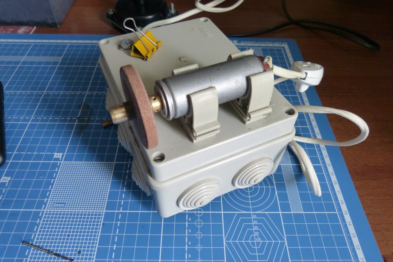

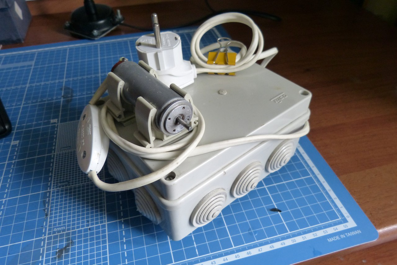

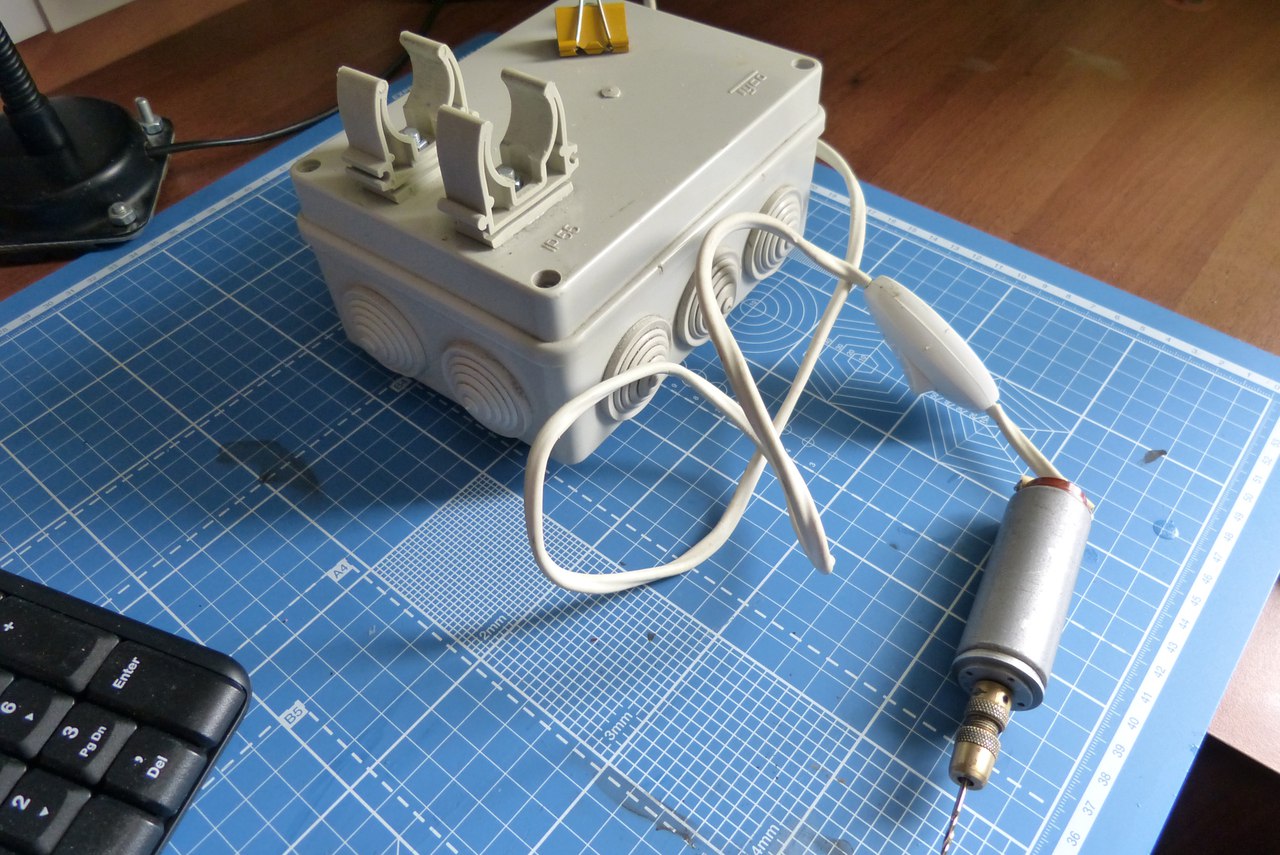

Вот изучаю какое крепление,травленки тут нету и не будет,все ручками,если делать костыли,то для этого подходят сапожные гвоздики у них шляпка вытянутая и на точильце стачиваю одну сторону и получается прекрасный костыль,я так делал на Юпитере и на OL49 там видно.Ну а если делать болтовое соединение то придется с мелкотой повозиться.
А точильце вот такое,это моторчик 27v от печатающего устройства СМ6337 я уволок еще в 1988г. с нашего ПО "Счетмаш",там понижающий транс и диодный мост,теперь когда появились всякие штуки я все спрятал в монтажную электрокоробку,для того чтобы использовать как точило прикрутил клипсы для пластиковых труб

Блин.Какой прикольный микро точильник.И компактно сделан.Спасибо за идею. :roll:

Эта штука и точилка и сверлилка и все что угодно

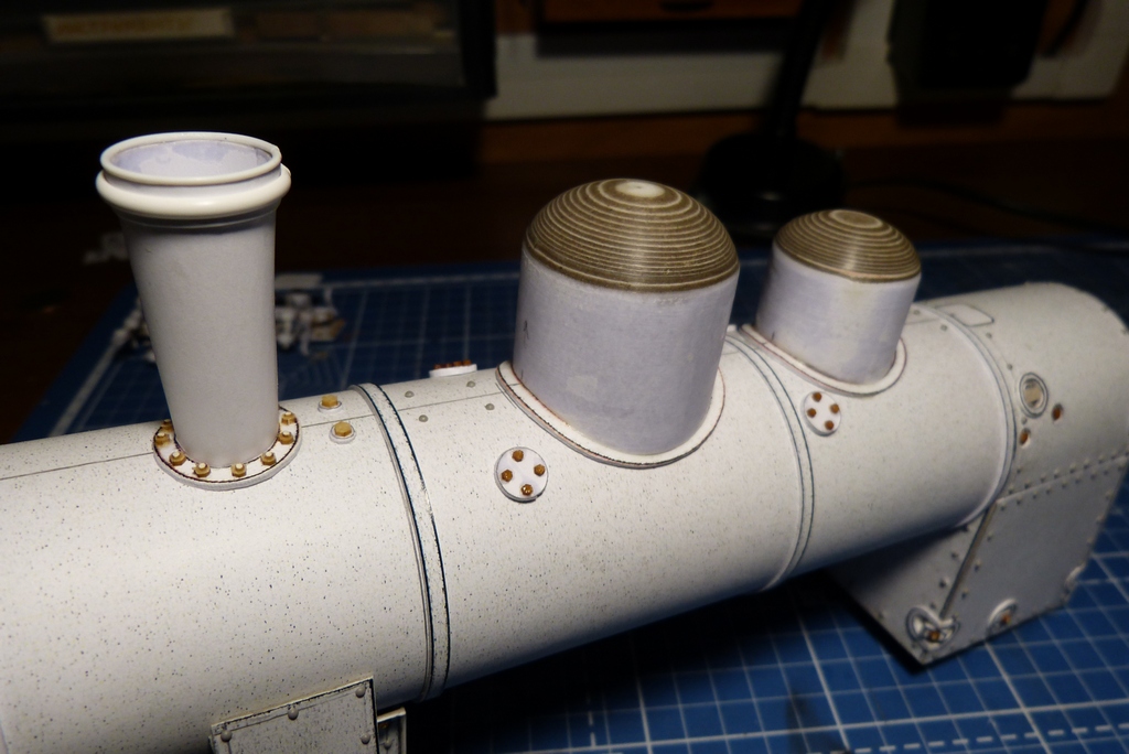

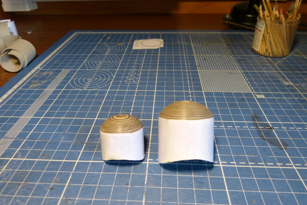

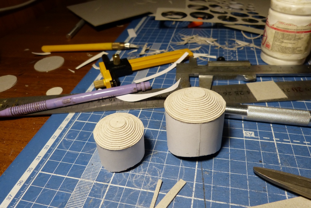

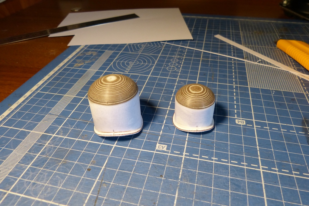

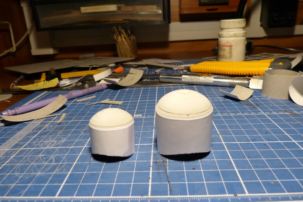

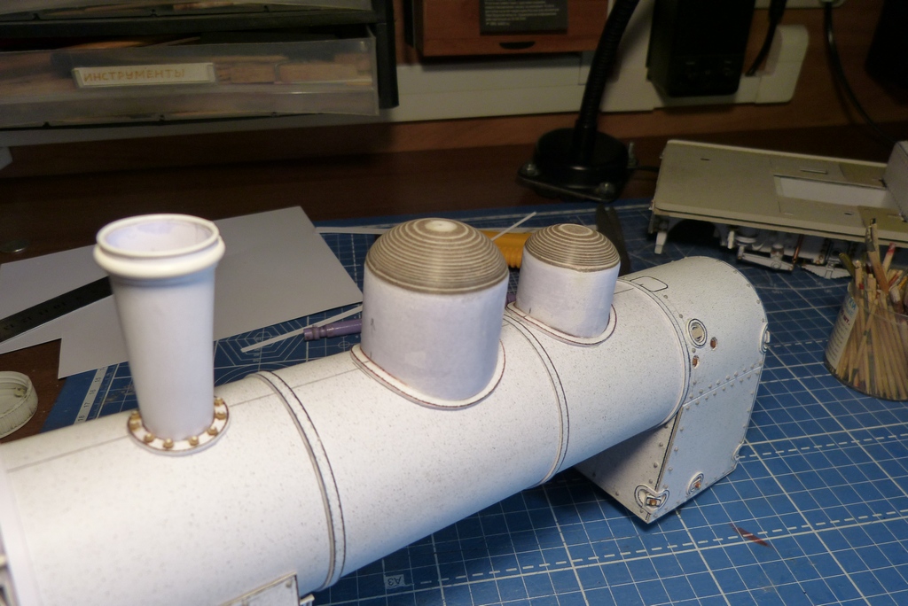

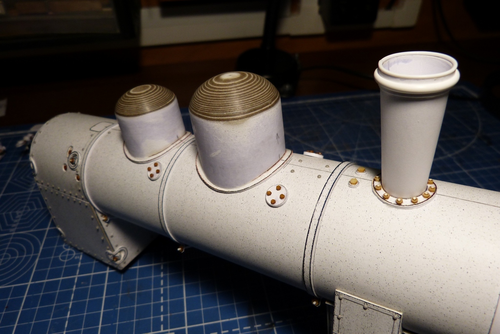

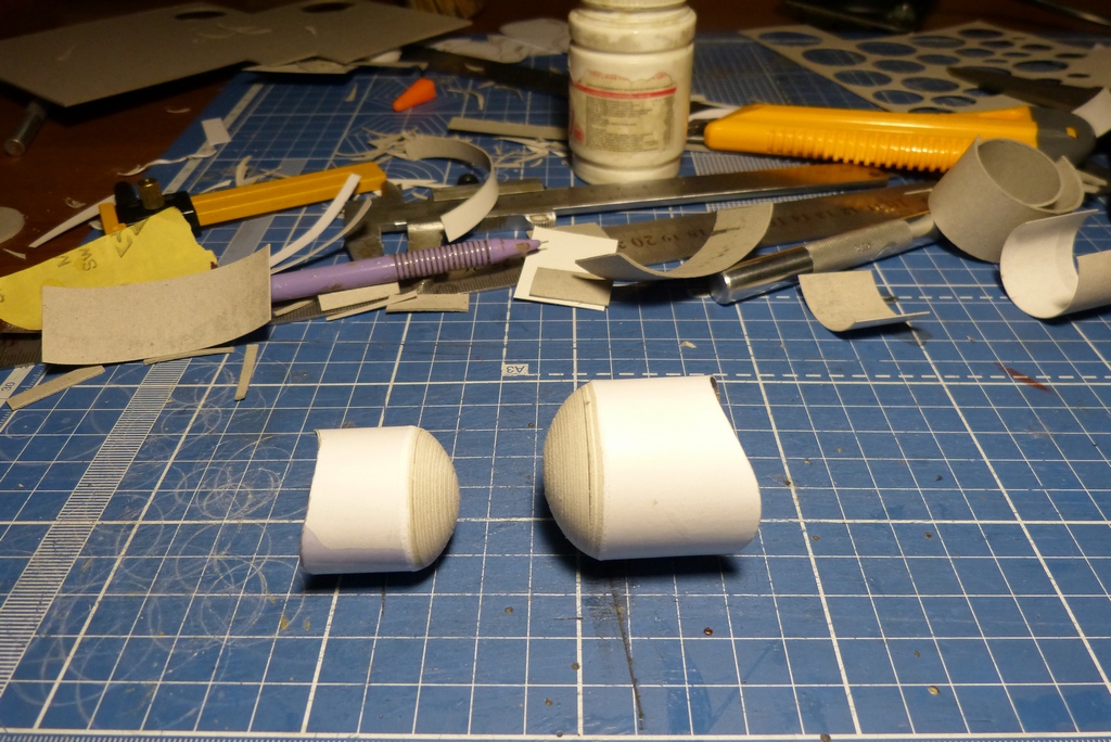

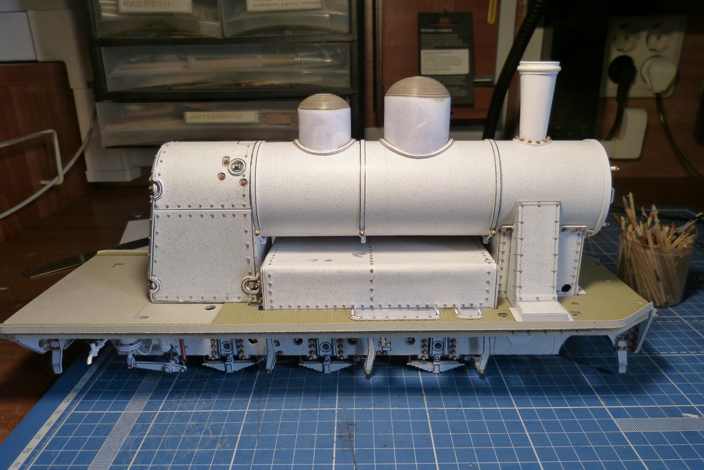

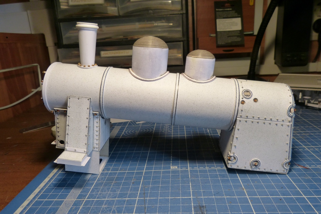

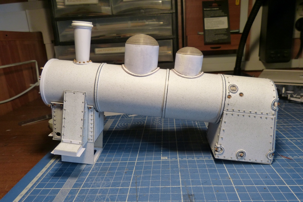

Ну вот крупняк закончился,Сделал колпак сухопарника и питательный колпак.Чтобы придать нужную форму нарезал кружочков и приклеил получилась такая пирамидка,потом на шуруповерте с помощью приспособы зачистил и закруглил,потом пропитал суперклеем финальная шлифовка,получилось как задумывал,установил на котел и примерил все это сооружение.
Теперь набивание котла мелочевкой

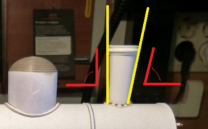

Интересный эффект дал суперклей пирамиде кружочков.После полировки стали как дерево. :roll:
Дымовая труба должна быть слегка раскосой и на прототипе так? :roll:

Дымовая труба конусом

Я имел ввиду эти углы.

Ну да труба на конус

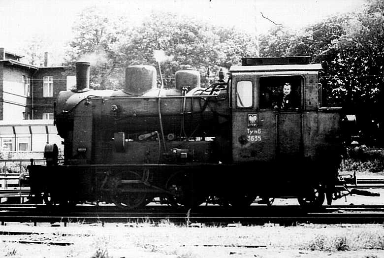

Re: УЗКОКОЛЕЙНЫЙ ТАНК-ПАРОВОЗ TYN 6 3636
sotnikov1971 писав:Ну да труба на конус
Прошу прощения,но я никак не могу угомониться.Мне кажется что труба чуть завалена вперед.
И конус чуть узковат.Я не знаток польских машин,но приложу пару фото прототипа.
Работа проделана шикарная и кропотливая,поэтому так переволновался... :oops:

Я сейчас посмортел это просто сфоткалось так,труба ровно стоит завала нет.За фотки спасибо таких у меня нет

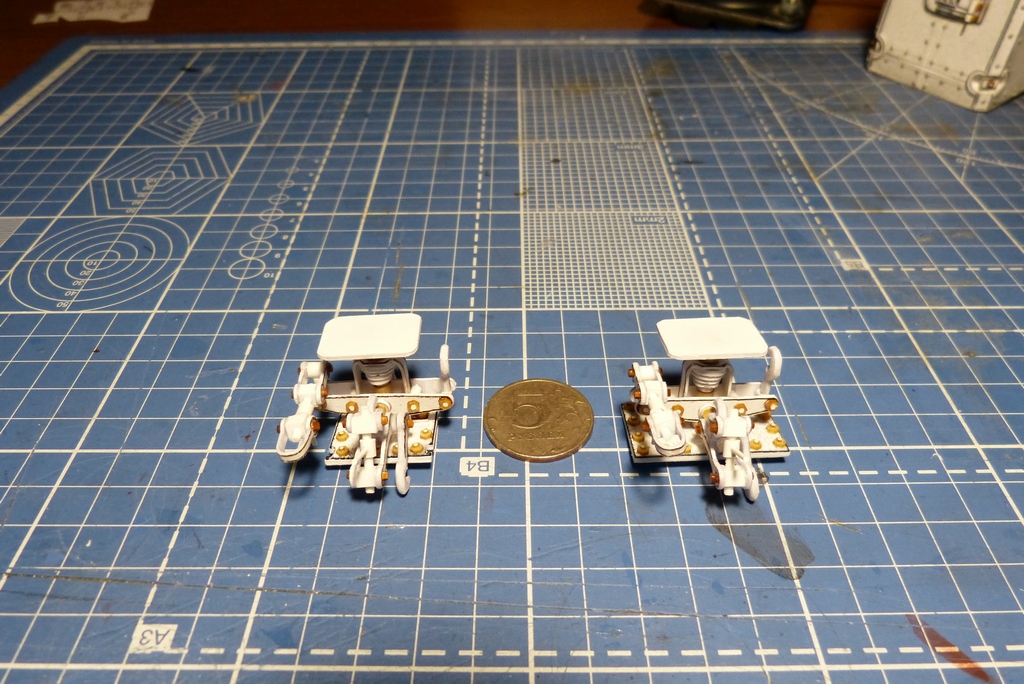

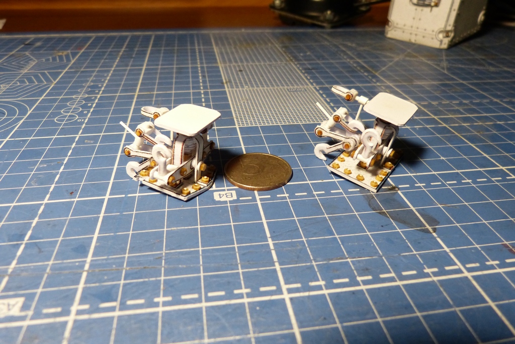

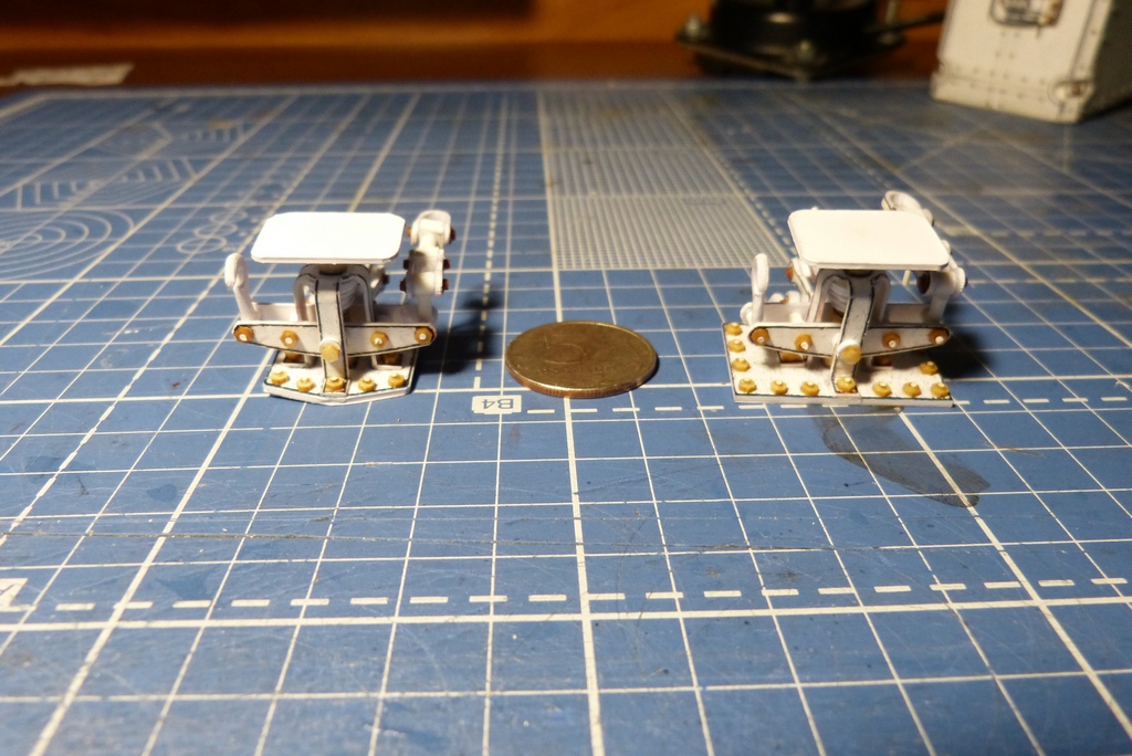

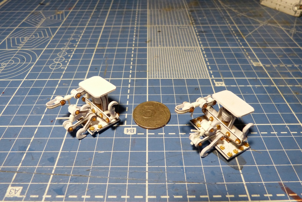

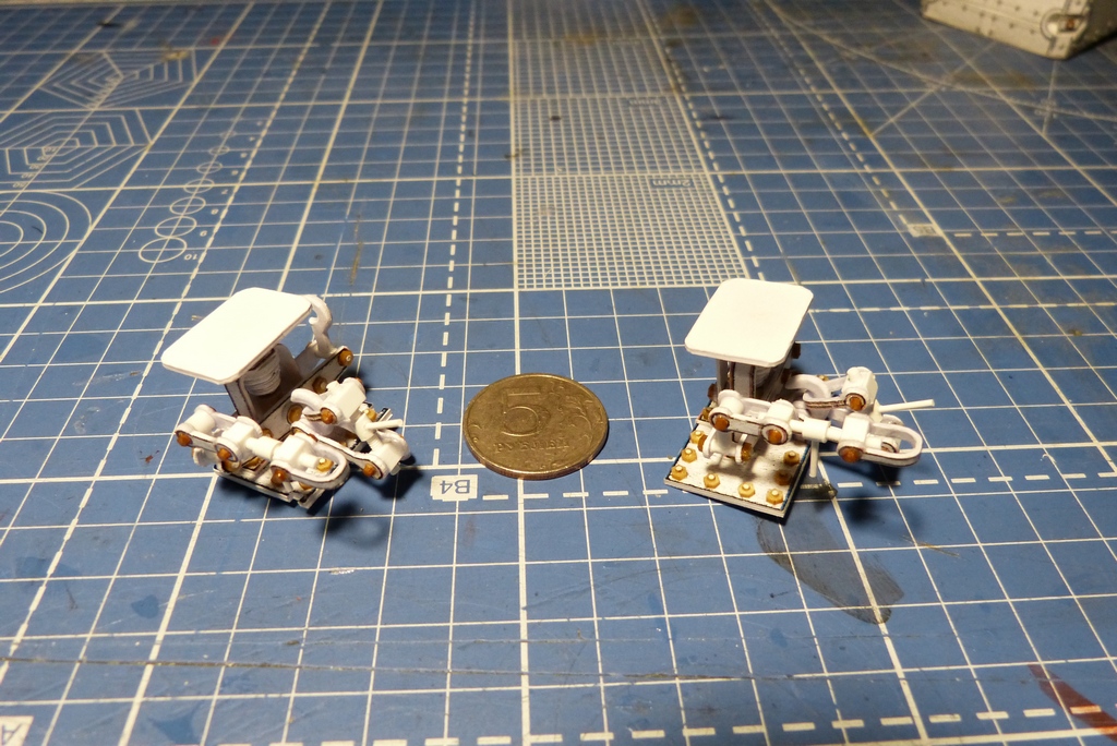

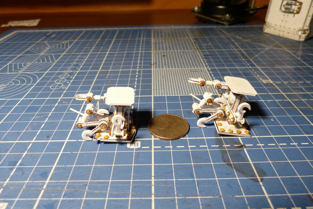

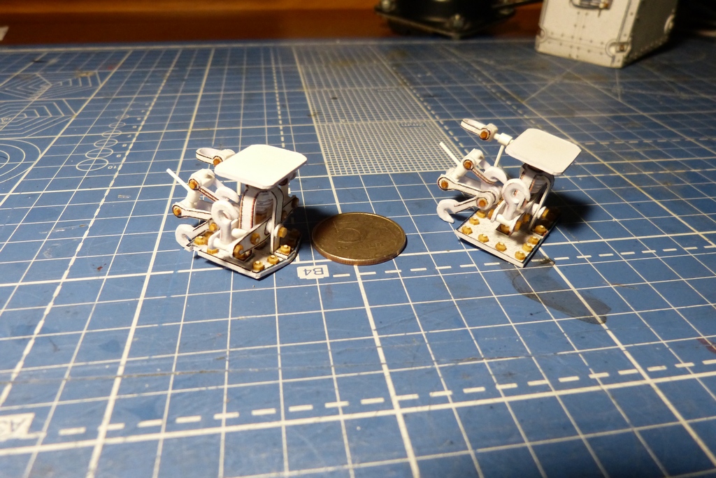

Тягово-сцепной механизм,нервов и крови попил ЖУТЬ !!! Так как детали получились большие то и для сравнения взял большую монету,короче вот чего получилось

До этих фото не осознавал сложности ударно сцепных приборов.Воистину с моделизмом разумеешь. 8-)
Повідомлень: 3237
Has thanked: 1277 times
Тоже как-то думал, что они попроще... Узкоколейка все-таки... А тут такое :shock:
Могу себе только представить сколько нервов они съели...

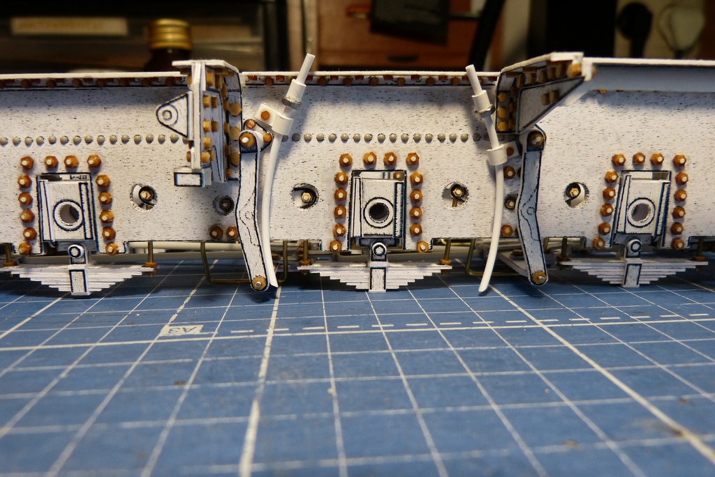

После небольшого отдыха от сцепок сваял трубки от сухопарника

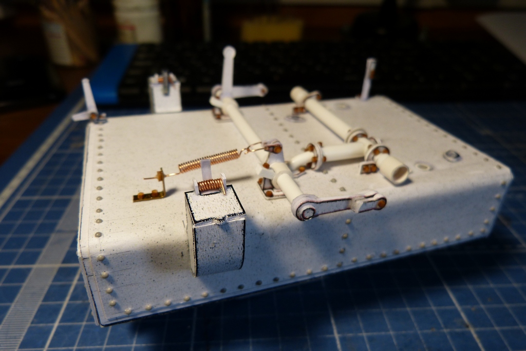

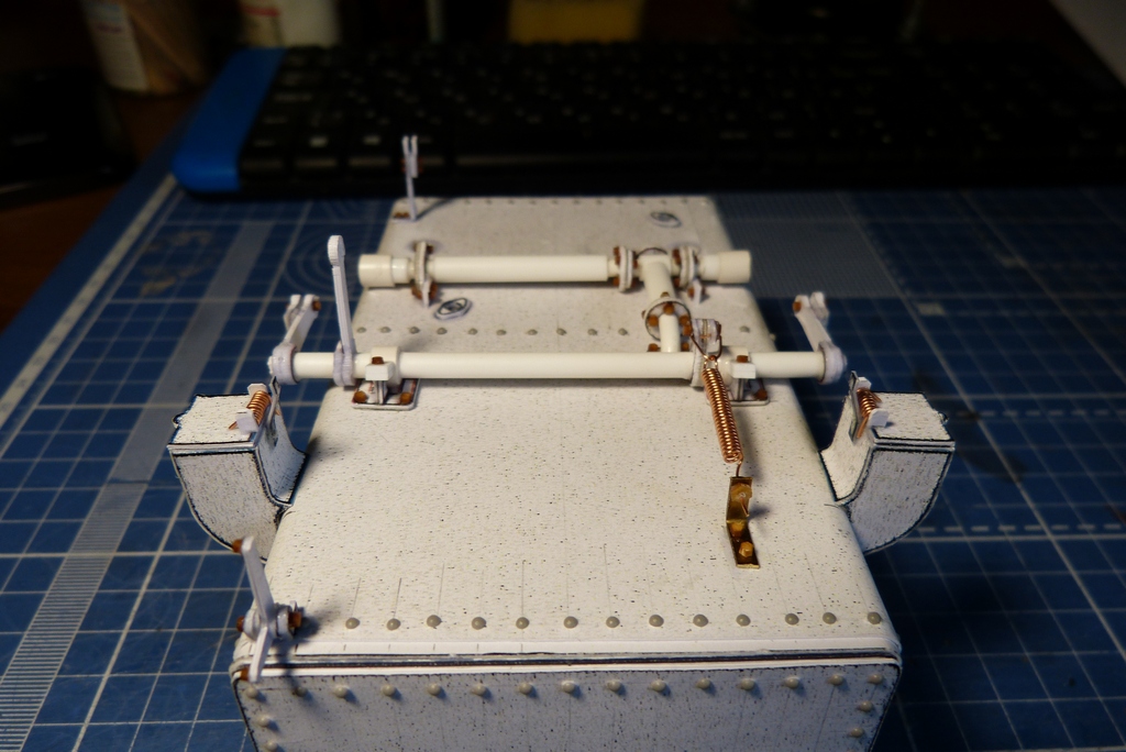

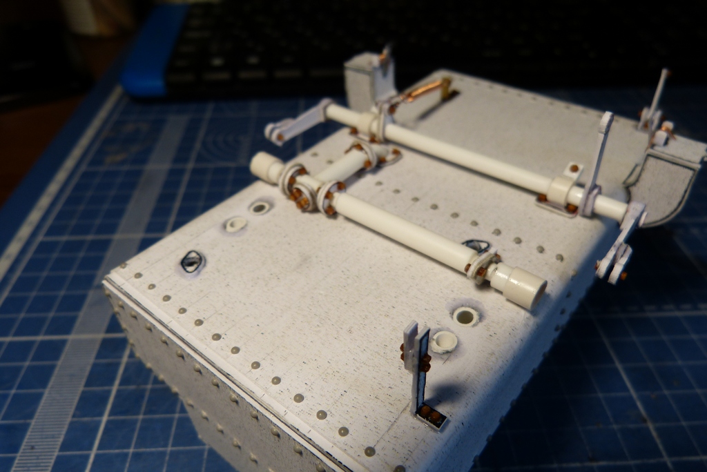

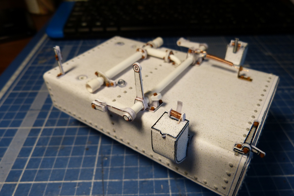

Чуть чуть наваял обвеса на водяном баке,это еще не все но пока что есть
