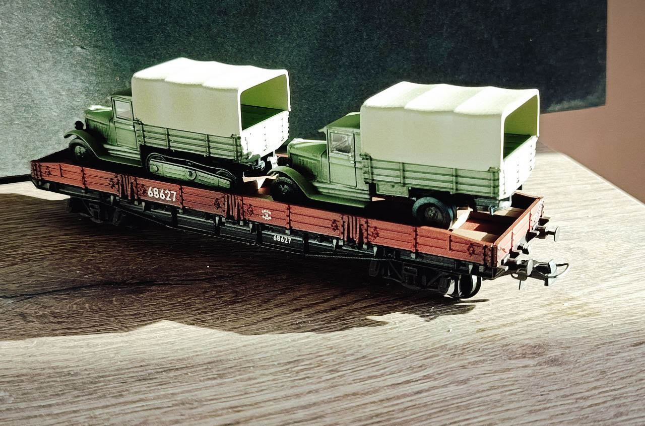

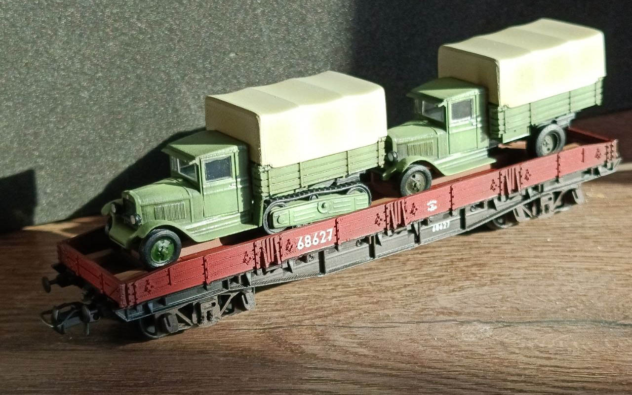

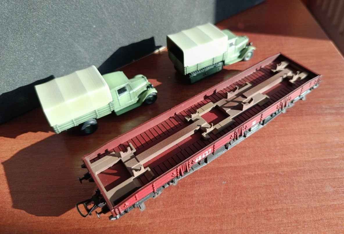

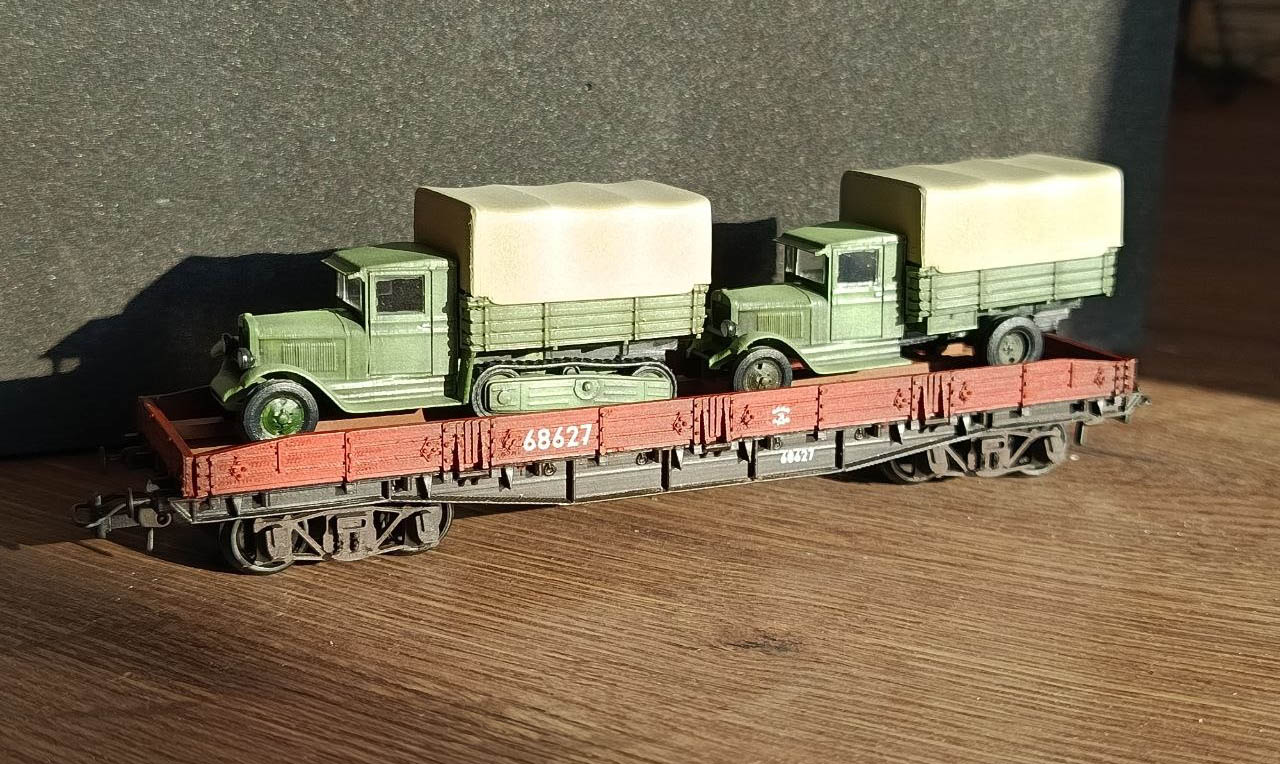

Вторая платформа с грузовичками. Так как качество печати вышло похуже, чем у тракторов, то попытался это компенсировать более заморочливой окраской с постшейдингом. Тракторы новые с завода, на заводской же платформе (потому зеленая), а ЗиСы б\у на обычной коричневой
Так же не смог отказать себе в удовольствии собрать правильный состав СЖД середины тридцатых годов, тем более что езду Эм я вроде не выкладывал еще
