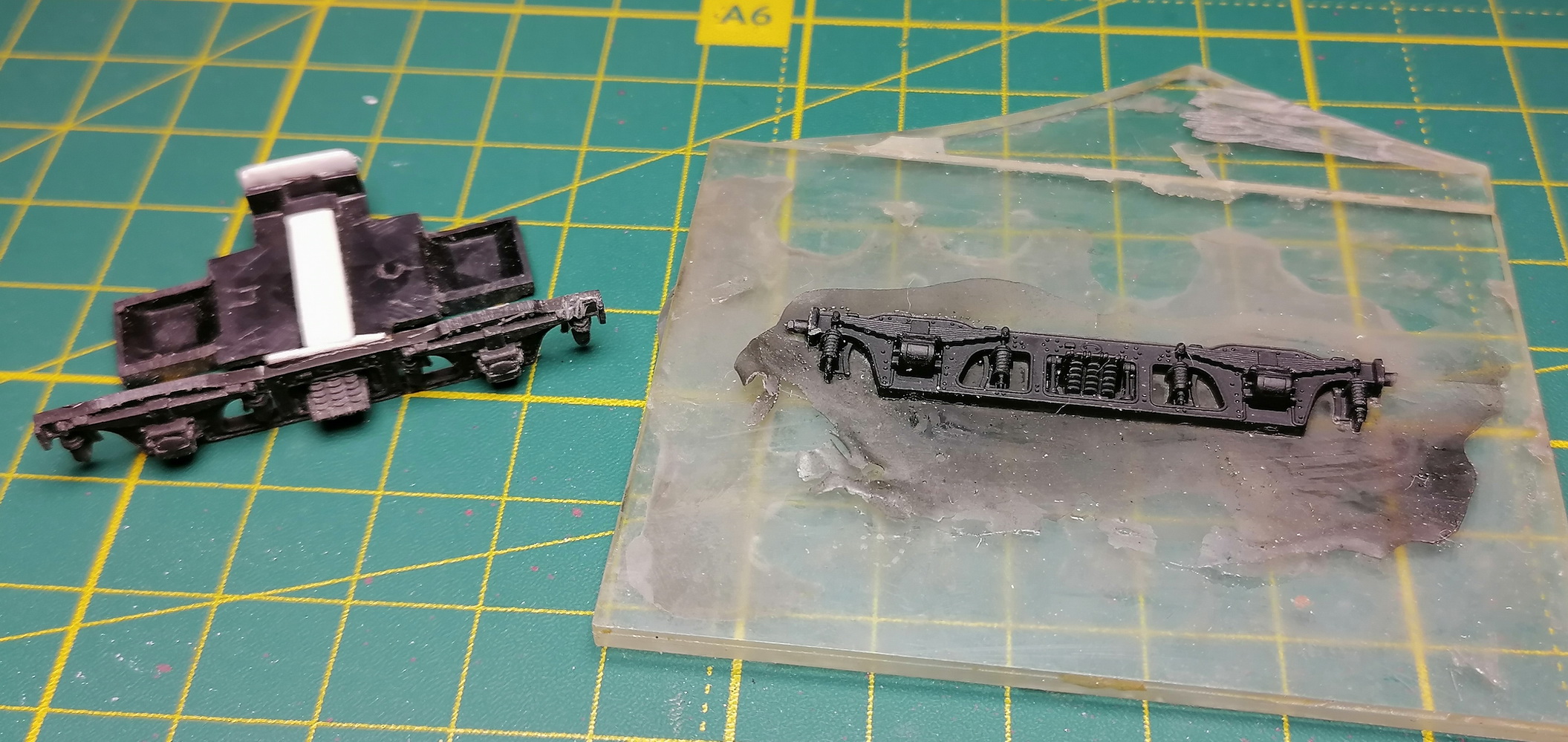

Вернусь к модели. Занялся тележкой. Заформовал и отлил из смолы две нужные боковины тележек. Укоротил на 2 мм под нужное межосевое.
Скомпилировал с нижней крышкой тележки BR110, примерил. Вроде ничего так. Приделал сцепку. Сейчас тележку загрунтовал и в покраску.

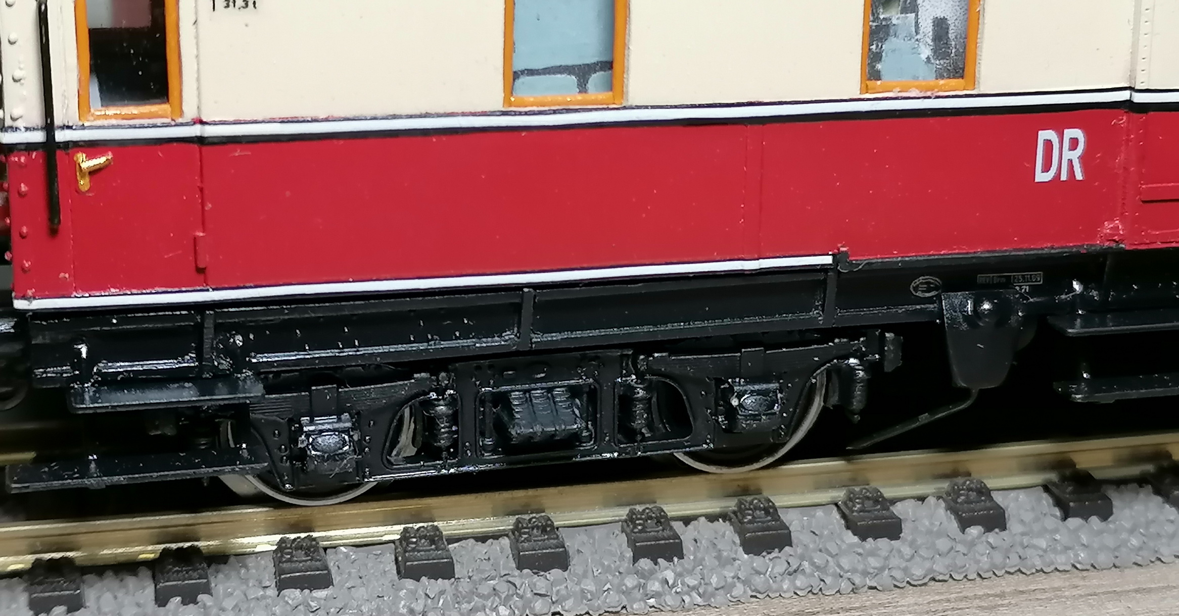

Тележка покрашена и установлена на место. Добавил ещё маленькие ёмкости для песка по бокам и имитацию двигателя внутрь.

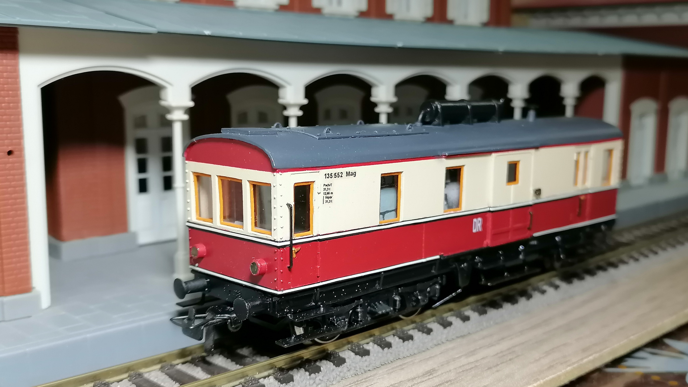

К этой мотрисе будет (когда нибудь :) ) ещё вагон. VS 145 502 Тут, правда, будет перепил вагона "Hecht".

Преотличнейший запил! Впрочем, как всегда 8-)
Re: Мои самоделки
Классный аппараат :!: 8-) особенно мне понравилась огромная решётка рaдиaторa холодильникa, окрашенная в тёмный, сделанная в ручную 8-)...
и вообще, Вaши Aнaтолий работы для меня лично, как "подсказки" в моделизме, я довольно многое взял из них себе "нa зaметку" 8-) :!:.
