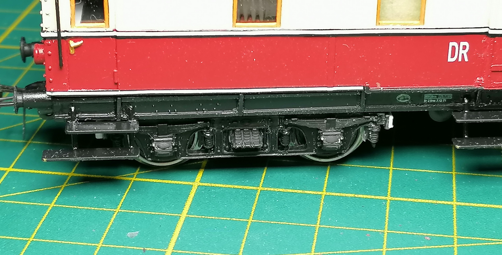

Да, они же.

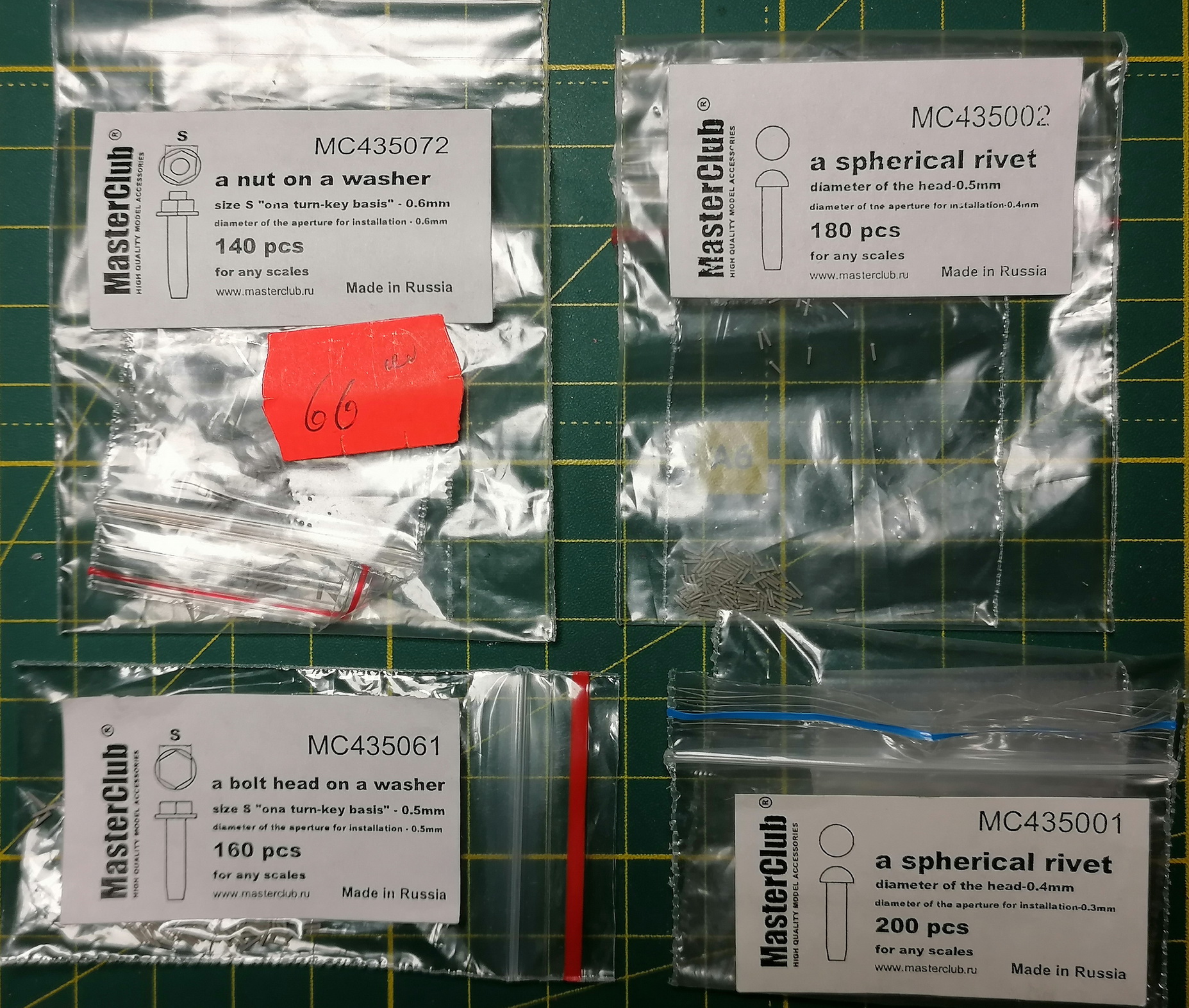

Ассортимент различного крепежа был десятка три разных размеров и типов. Найти сейчас в Украине вряд ли возможно. По фото думаю понятно, почему. Может у кого в остатках. Я по крайней мере не нашёл.
Есть, правда и другие фирмы. СМК, DANmodels, Bronco Models. Great Wall Hobby - декальные заклепки, как отдельные, так и ряды. Пока работаю тем, что куплено ранее.
03 жовтня 2023, 20:36
.... клеить каждую заклёпку?
Там не клеить, а сверлить надо. Потом просто вставил в отверстие. Так что секас там где-то на троечку. Под 0,3мм я сверлил 0,32мм. На клей посадил только с десяток из 138 штук.

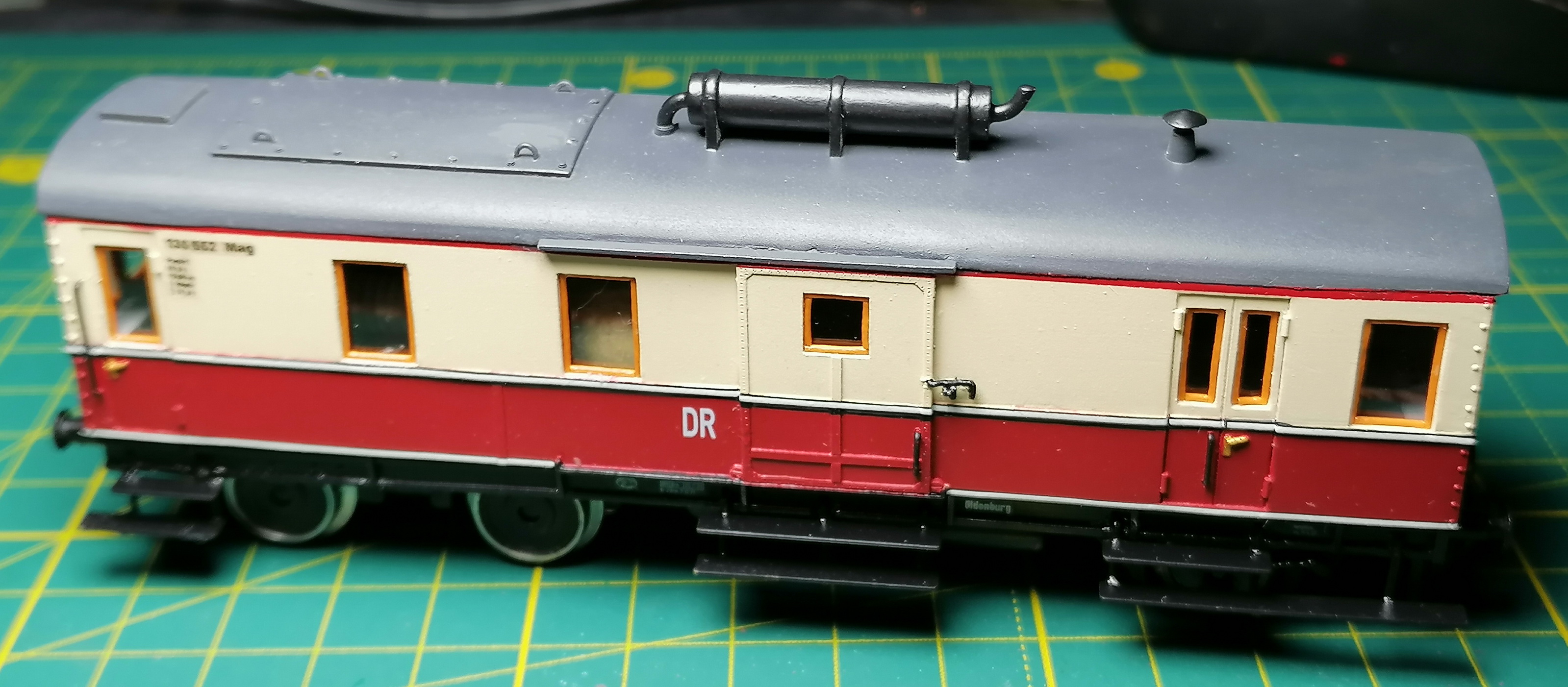

Вчера имитацию деревянных рам делал из тонкого одножильного телефонного провода. Получилось вроде правдоподобно.

Денис, тaм нет ничего сложного, сверлишь отверстие и встaвляешь плотненько клёпку или болт... и потом крaской нa поверхности всё "склеивaется", особенно если крaсить кистью ;) ... если что выпaдaет, то можно изнутри чуток подклеить!
Кaк по мне отличные клёпки/болты, рaботaл с ними с удовольствием, но иногдa нужно увеличительное стекло или микроскоп! 8-) .. всё-тaки нaш 87 мaсштaб мелковaт для тaких мaсштaбных клёпок :roll: 8-) :D :mrgreen:.

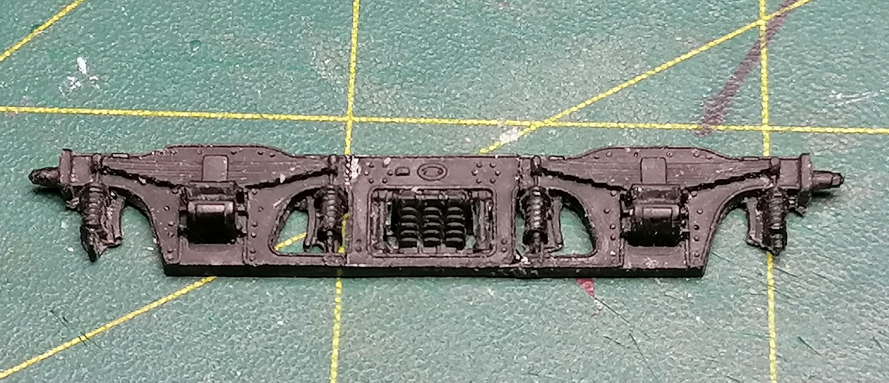

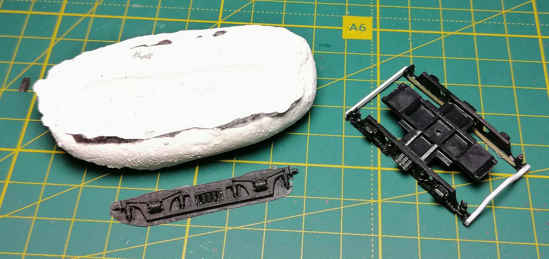

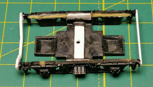

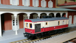

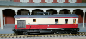

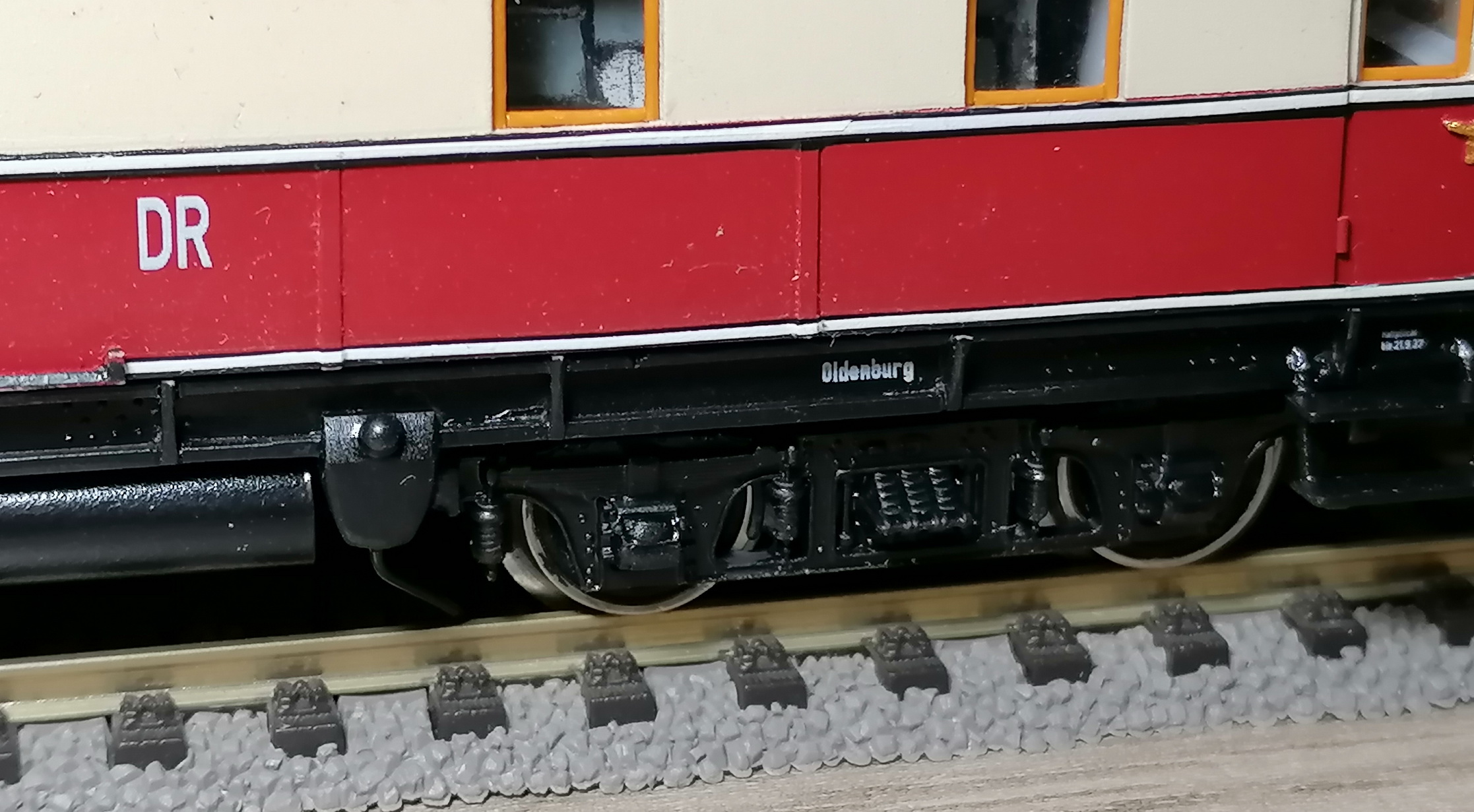

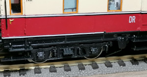

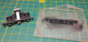

Вернусь к модели. Занялся тележкой. Заформовал и отлил из смолы две нужные боковины тележек. Укоротил на 2 мм под нужное межосевое.
Скомпилировал с нижней крышкой тележки BR110, примерил. Вроде ничего так. Приделал сцепку. Сейчас тележку загрунтовал и в покраску.
Njkz72
Повідомлень: 525
Имя: Анатолий
Звідки: Николаев
Has thanked: 333 times
Been thanked: 430 times
Re: Мои самоделки
Повідомлення Njkz72 »

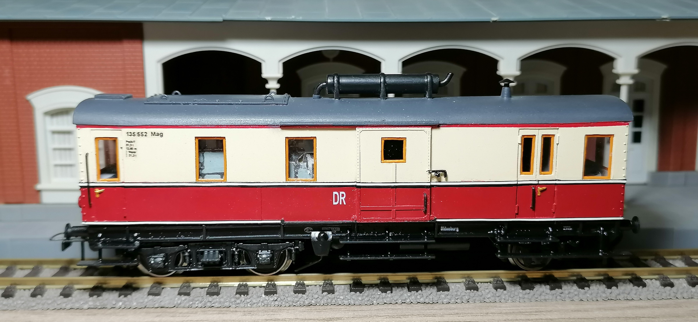

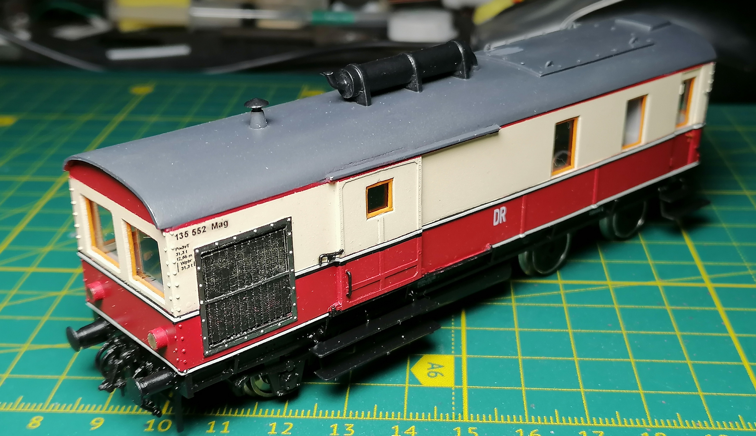

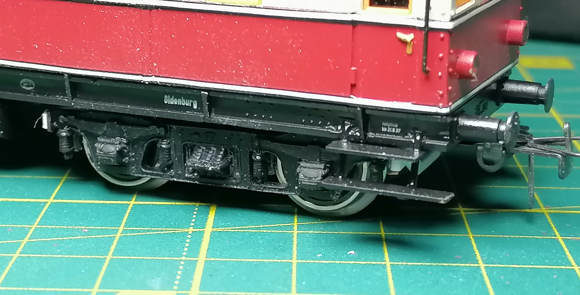

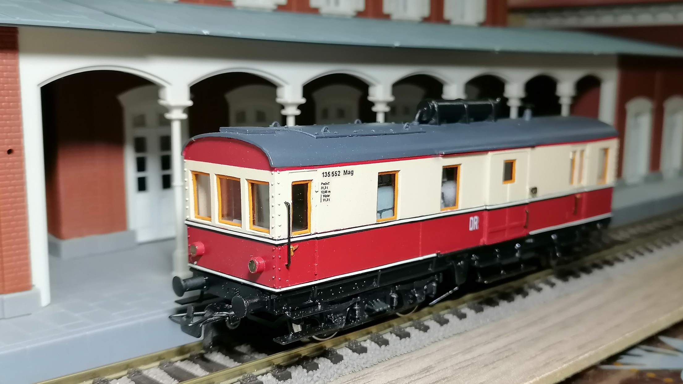

Всё, доделал.
Тележка покрашена и установлена на место. Добавил ещё маленькие ёмкости для песка по бокам и имитацию двигателя внутрь.

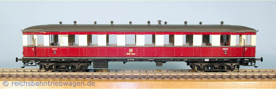

К этой мотрисе будет (когда нибудь :) ) ещё вагон. VS 145 502 Тут, правда, будет перепил вагона "Hecht".

Повідомлень: 6392
Has thanked: 1595 times
Been thanked: 3518 times
Re: Мои самоделки
Преотличнейший запил! Впрочем, как всегда 8-)
Been thanked: 550 times
Re: Мои самоделки
Классный аппараат :!: 8-) особенно мне понравилась огромная решётка рaдиaторa холодильникa, окрашенная в тёмный, сделанная в ручную 8-)...
и вообще, Вaши Aнaтолий работы для меня лично, как "подсказки" в моделизме, я довольно многое взял из них себе "нa зaметку" 8-) :!:.

Спасибо за оценку моего творчества. :oops:

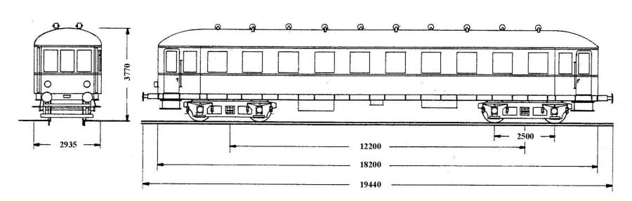

Кстати, донор для вагона сегодня приехал. Сижу и намечаю как его пилить. Для начала нужно корпус укоротить на 25 мм, разрезав его в 13-ти местах. В общем, хардкор продолжается. :)
