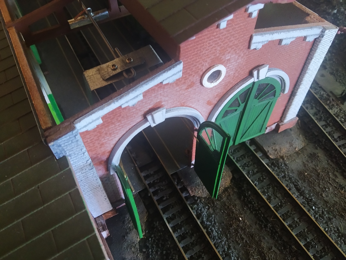

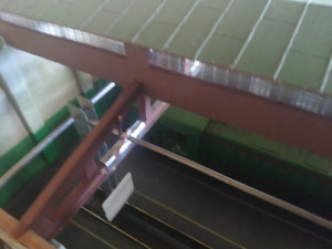

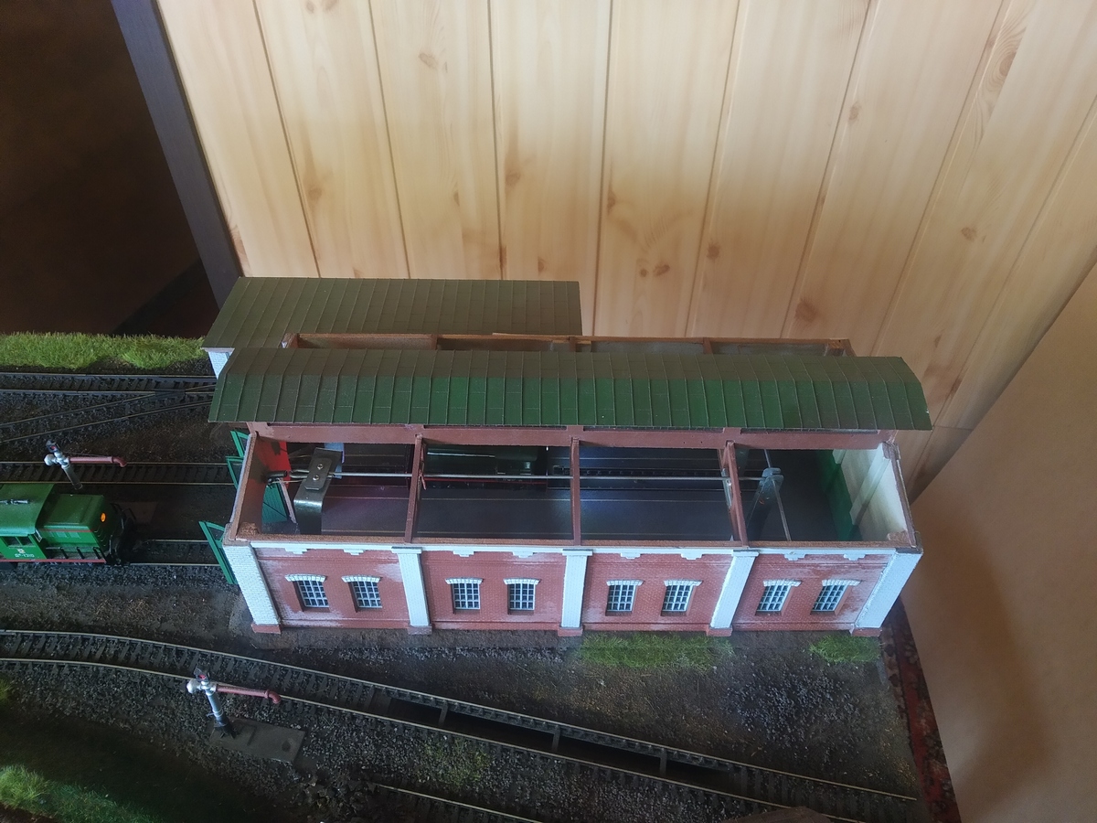

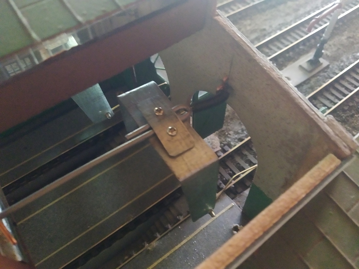

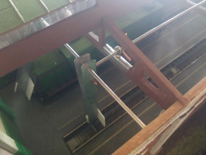

Депо. Устройство привода ворот
Конструкция "Faller" не нравится нижним расположением тяг привода, сильно заметных при открытых воротах.
Свои первые эксперименты в этой области излагал в viewtopic.php?p=34476#p34476. Основным недостатком той схемы было очень быстрое закрытие/открытие ворот. В новой конструкции постарался учесть и исправить этот недочёт. Арочная конфигурация ворот тоже потребовала внесения изменений в узел привода.
В итоге механика получилась немного сложнее.
Изготовление продуманной конструкции не вызвало затруднений. Ни одну деталь не запорол и не переделывал.
Что касается настройки, то это занятие для людей с очень крепкой нервной системой... 8-)

Вiтаю!
Изделие смотрится очень эффектно!

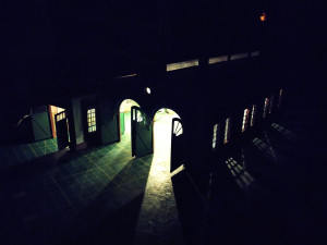

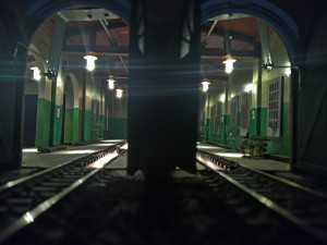

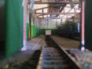

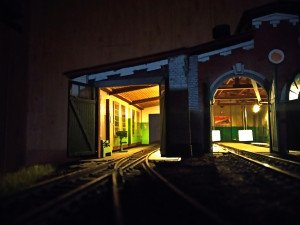

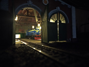

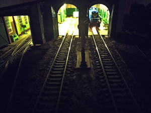

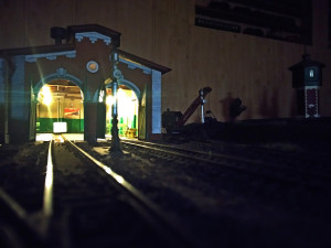

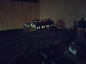

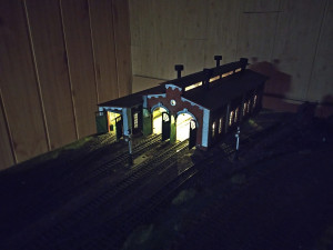

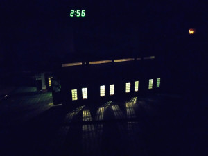

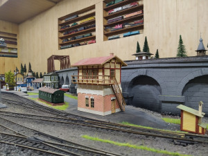

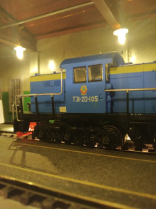

Сегодня технических причин нет, можно спокойно фотографировать.
Было подключено освещение смотровых ям. Наверное, напрасно потому, что на фотографиях получается сильная засветка.
Ассортимент станков весьма скуден, но если делать серьёзный интерьер, то одни лишь станки вопрос не решают. Надо делать всё.
Это уже когда -то и может быть, а может и не быть...
Повідомлень: 6422
Been thanked: 3653 times
Адуренные снимки и экспозиции! :o Я просто в оргазЬме.НатюрлихЬ!
Has thanked: 532 times
Been thanked: 552 times
Замечательное депо, и снаружи, и внутри, браво ЮрСаныч. Ночные снимки действительно завораживающие 8-).

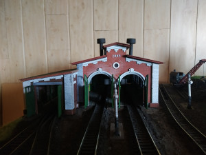

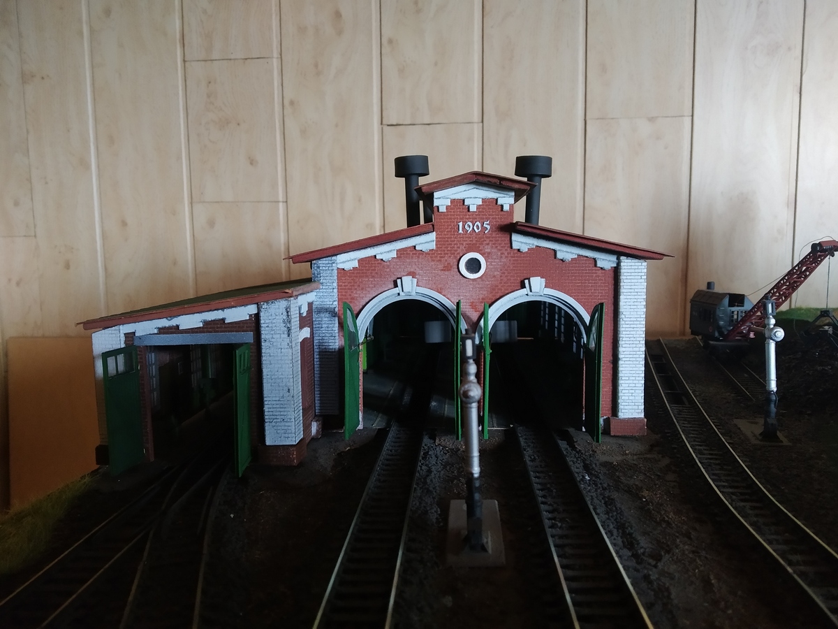

Очень важный, полагаю, элемент в облике здания. Не просто передаёт, а излучает дух эпохи... 8-)

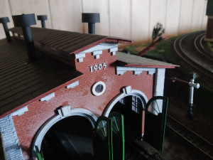

Листок из календаря наклеен на картон 0,5 мм. Требуемые цифры вырезаны ножом. Надо было по такому случаю установить новое лезвие, но пожлобился потому, что делал себе, а не на заказ... :oops: Но "OLFA" даже и в состоянии сильно б/у свою работу выполняет.
Высота цифр 5 мм.
Готовые цифры основательно покрашены чёрным, затем бегло белым.

1905 г. - начало революции 1905-1907 г.г., Русско-Японская война... Не очень удачный год для строительства...
Трубы вытяжные как по мне, то чуток высоковаты они, они поближе к поверхности крыши обычно делаются, что бы ветром их не мотыляло, и монтировать было удобно... а форма труб правильная.
С другой стороны понятно что они делались в более позднее время по "сюжету", чем основное здание, ну и конечно могли выглядеть по разному..
Всё херня, Саныч.....переделывай))))) :lol: :lol: :lol:

Аскольд писав: ↑
01 вересня 2023, 21:56
Согласен. Потому и выбрал 1905, что неоднократно думал аналогичным образом и 1905 год сильно запомнился не только по учебникам истории, но и как очень часто встречающийся на фасадах зданий. Даже сейчас это далеко не редкость и именно 1905.
Может ошибаюсь, но всегда считал это датой ввода в эксплуатацию. Период строительства обозначался несколько иначе.
Барбос писав: ↑
02 вересня 2023, 00:17
Трубы вытяжные как по мне, то чуток высоковаты они, они поближе к поверхности крыши обычно делаются, что бы ветром их не мотыляло...
К вытяжным трубам по высоте требование всегда было одно - должны быть выше конька крыши.
Это требование остаётся актуальным и сейчас, а контролирующие службы нещадно дерут за нарушения.
Фотографии замечательные! и трубы вытяжные на них правильные! но они оригинальные, то есть те которые делались сразу со зданием, тогда, ещё тогда, в 1905... там воздух тянуло сомотягом с рабочего места...
А у вас сделаны трубы по форме гораздо более современные, 70-х годов примерно, они намного больше, толще и тяжелее, в них зачастую дули электрические вентиляторы... это Грибок системы вытяжки со всех рабочих мест...
Знач нужно грибочки сделать как на фотках, тонкие и высокие, тогда да, и выше конька, тогда будет отлично! тут всё от выбранной временной эпохи зависит..
Востаннє редагувалось 02 вересня 2023, 01:22 користувачем Барбос, всього редагувалось 1 раз.

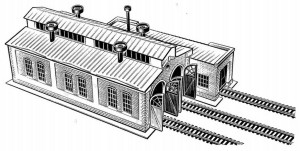

Соответствие с этой картинкой очень хорошее!
youdmit писав: ↑
02 вересня 2023, 01:00
... а контролирующие службы нещадно дерут за нарушения...
комиссия местная, и всё "одобрит", не стоит переживать...

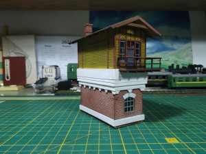

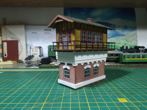

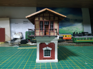

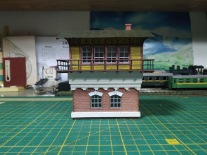

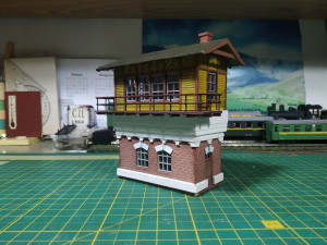

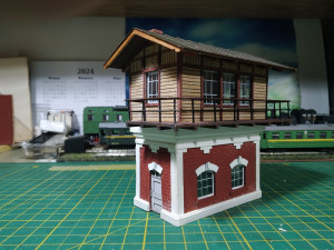

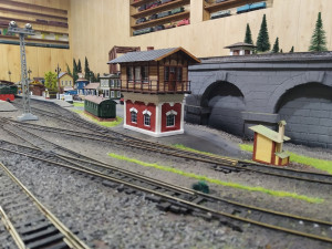

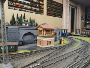

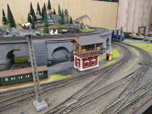

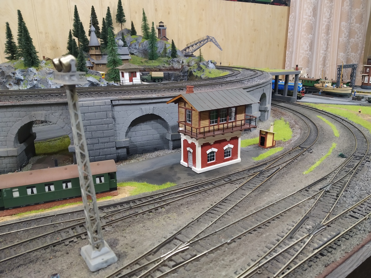

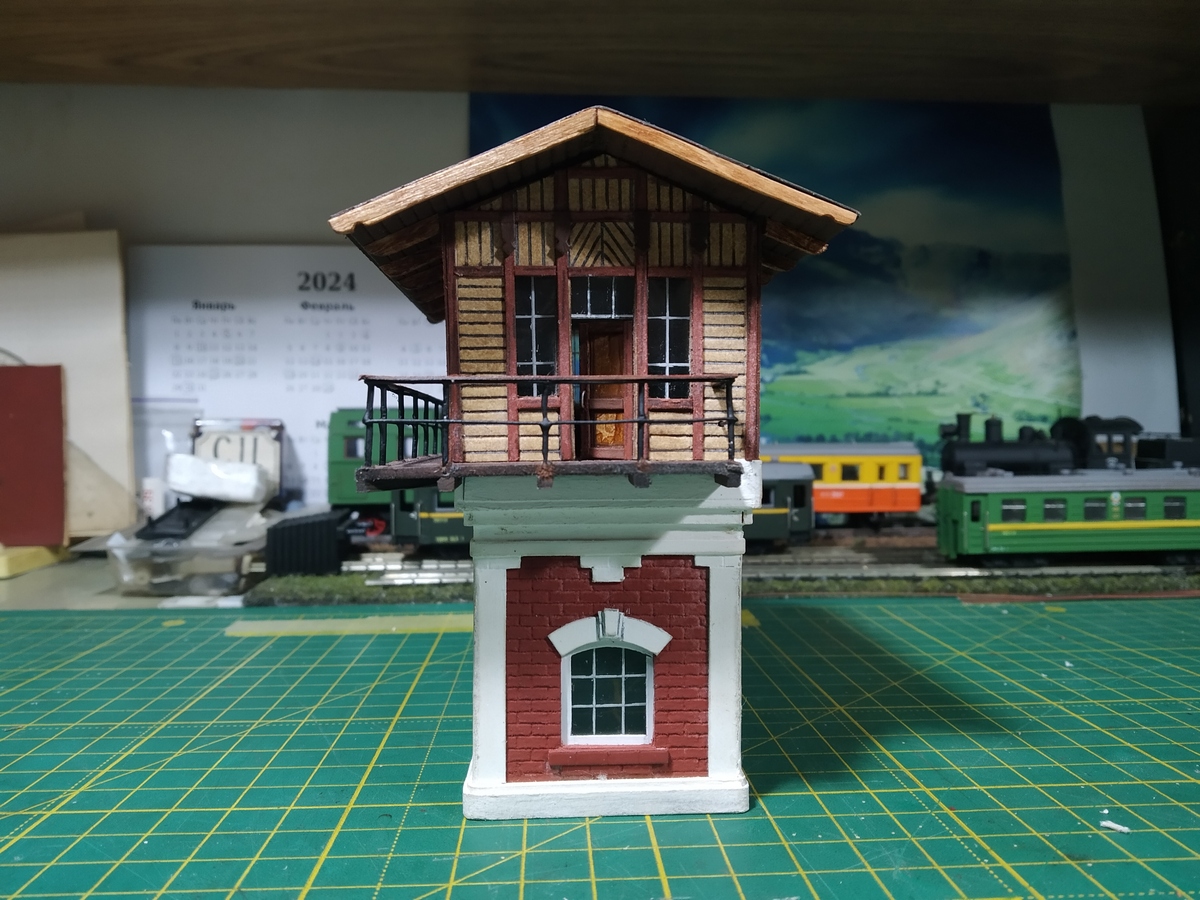

Під час перебування на модульних покатушках 5 листопада 2023 року мав необережність висловити свое незадоволення будівлею посту централізації на одному з модулів . Ще й при свідках...
Не буду показувати, що там стояло, але вчасно згадав, що критикувати вміють всі, а справу робити бажаючих мало.
Підписався, що зроблю так, як вважаю за потрібне.
Зробив.
Повідомлень: 480
Has thanked: 1029 times
Been thanked: 1632 times
Повідомлення Aem »

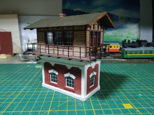

якого періоду та географії ця будівля?
Повідомлень: 3432
Has thanked: 2339 times
Been thanked: 4505 times
Aem писав: ↑
22 січня 2024, 12:22

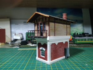

Пошуком інформації сильно не переймався - мотиви взяті з розробки Іржи Індри. ТЗ мені ніхто не ставив. Единою умовою було, що в модулі є заглиблення під фундамент 80х40 мм.

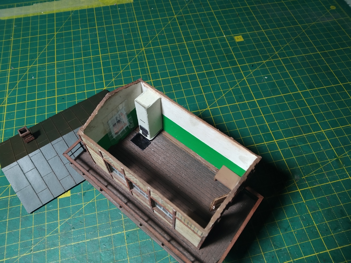

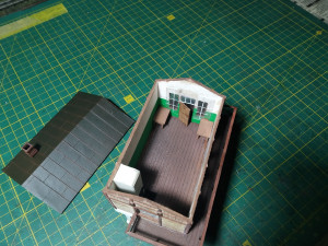

В грудні 2010 мені доводилось працювати саме з цією моделлю + власні доповнення. Вона і досі зберігається и до останнього часу перебувала на макеті.
Була родрукована на струменевому принтері, фарба з часом вицвіла і взагалі модель вибивається из стилю моєї архитектура, виконаної під фарбування. Робота з постом для модуля хлопців підказала, що треба і свій трохи підтягнути. А краще, зробити інший з нуля.
Мотиви ті ж самі, виконання трохи інше.
З часом зроблю якісь меблі.
