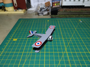

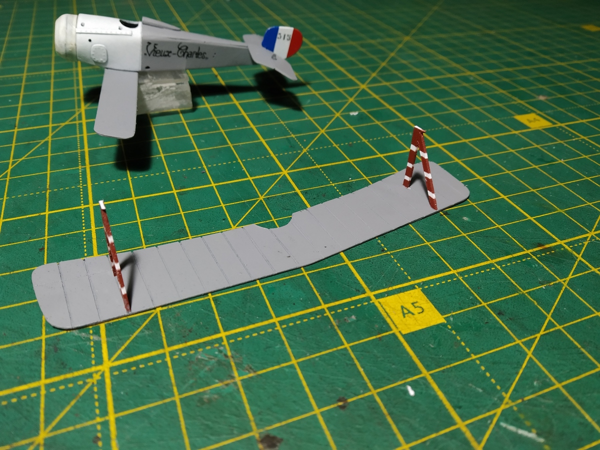

Nieuport XVII
Заготовка. Н0 разумеется.

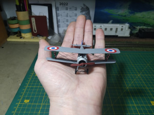

Ну ЮрСаныч! Слов нет! Я такой на заре своего моделярства в 1/72 пытался из полистирола сделать... Всё было прекрасно пока не подали чай... :lol: Ой, пока дело до расчалок не дошло... Как ты сей вопрос решать будешь? И из чего стойки?
Буду решать по обстановке. Надеюсь на некоторый опыт изготовления моделей флота.
andrey-58 писав: ↑
18 лютого 2022, 07:10
И из чего стойки?
Стойки из полистирола 0,5. Вырезал из листа одной деталью.

.....Ой, пока дело до расчалок не дошло... Как ты сей вопрос решать будешь?
- Буду решать по обстановке. Надеюсь на некоторый опыт изготовления моделей флота....
смею предположить, как вариант, что ЮрСаныч их сделает может быть из тянутого литника.. :roll:

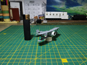

Тот случай когда приятно посмотреть на сделанные работы. Самолеты вообще больная тема, в 87м я их не очень полюбил подержав в руках лилипуты и марклины. Но тут другое дело, клево вышло!

То был не финал и ещё ничего не вышло... ;)

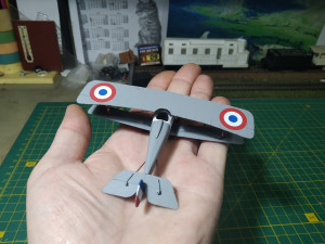

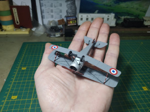

Сегодня финал. Смотрим, что слепил, а там уже разберёмся насчёт вышло или не вышло... :roll:
Re: Авиация своими руками
Это улёт! В прямом и переносном смыслах!
Бипланов в 87-м я ещё не видел :shock:
Шикарная работа!

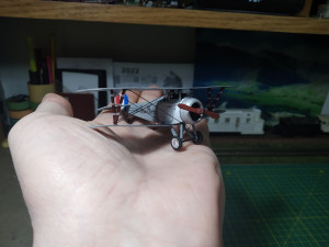

Ещё и с рабочим движком! :o Неимоверная круть!!!
Повідомлень: 2586
Been thanked: 137 times
Движок думаю в режиме дуем дуем)) Работа отменная, он в 72м хуже сделаны чем тут!

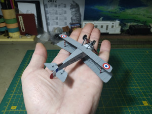

Отлично! А расчалки из чего?

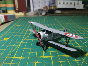

Движок, думаю, в режиме дуем-дуем))
Так и есть. Был задействован обычный бытовой фен для волос. Поэтому и музыку на видео наложил. Иначе получался звук реактивного двигателя... :roll:
andrey-58 писав: ↑
22 лютого 2022, 06:23
А расчалки из чего?
Ничего не выдумывал. Выбрал нить потоньше из имеющихся под рукой. Фиксировал секундным клеем.

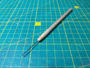

И немного off, раз уж упомянул секундный клей.
Где-то вычитал идею. Вот такое приспособление для работы с этим клеем.
Швейная игла с длинным ушком. Обрезал и обточил дремелем.
Засохший клей удаляю на пламени зажигалки, поэтому игла уже давно чёрная...

Единственно но - винт бы сделать подеревяннее и фактурнее, коричневая окраска слишком грубо.

youdmit писав: ↑
22 лютого 2022, 08:00
Даже не подумал бы, момент старта вообще очень реалистично получился.
