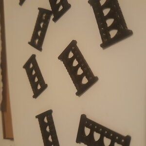

Распечатал на фотополимерном

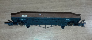

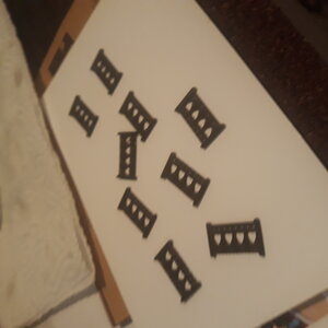

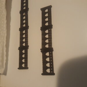

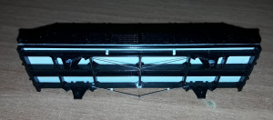

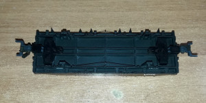

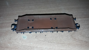

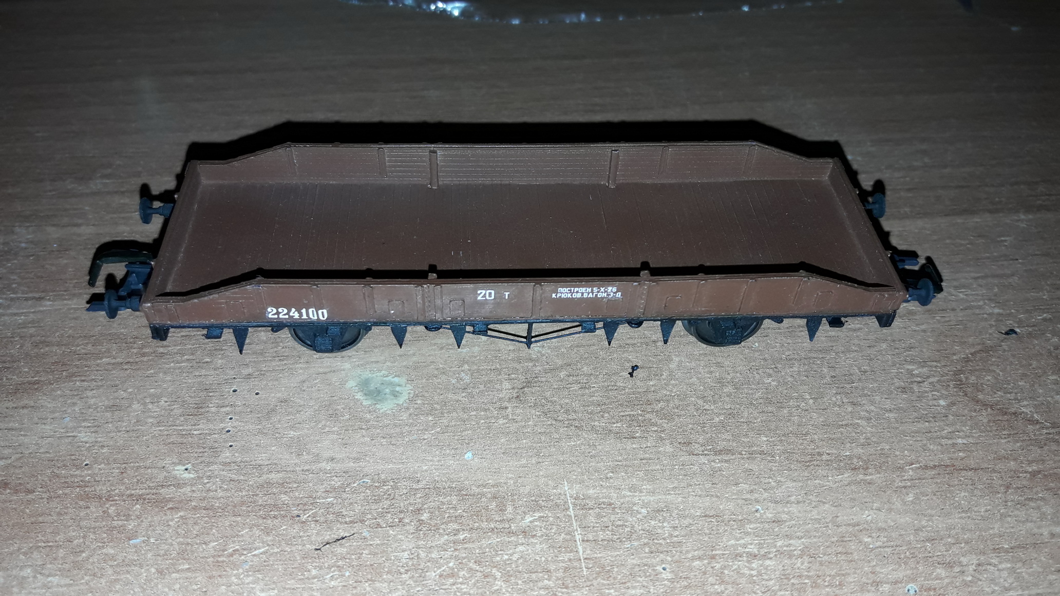

Очередной проект: 20-тонная 2-осная платформа - 3d печать (черные детали), пластик.

вы вагон вертикально поставили когда печатали? это что то дает в плане качества печати? Я пробовал печатать горизонтально или вертикально в одной или двух плоскостях, но сильно прямые деформируются над поддержками
via982
Повідомлень: 285
Имя: Вячеслав
Has thanked: 29 times
Been thanked: 218 times
Re: Мои работы
Повідомлення via982 »
Все печатается горизонтально. И все раздельно. Рама отдельно, буксовые узлы отдельно, рессоры отдельно, отдельно борта, причем каждый борт отдельно из двух продольных половинок, склеенных затем вместе. Печаталось все так, чтоб лицевая поверхность (обращенная кнаружи) при печати была сверху, качество при этом наилучшее.

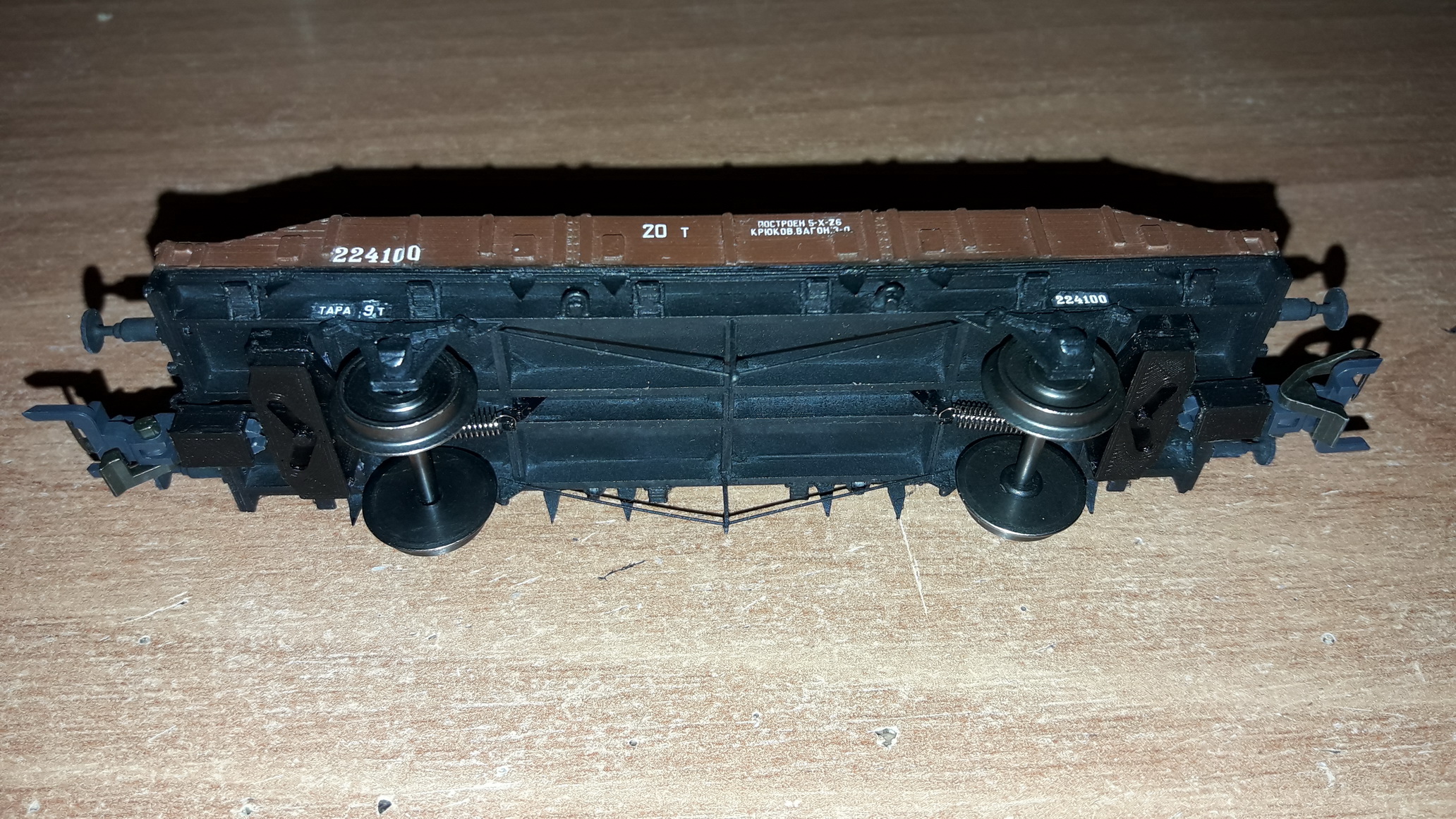

Платформа почти закончена, напечатаны и установлены динамические механизмы, окрашена, частично обдекалена. Дело осталось за колпарами, буферами и крюками. Ввиду того, что буфера и крюки слишком мелкие для FDM печати, то придется либо использовать готовые, либо пытаться напечатать фотополимером.

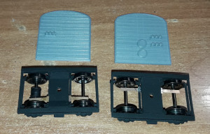

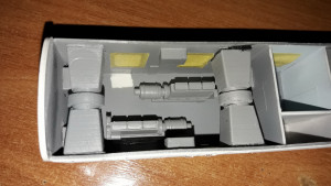

Постепенно начинаю работу над дизель-электростанцией для рефсекции. Начал с тележек ввиду того, что при работе над тележками к рефу печатал детали с запасом, в итоге почти хватило ещё на две тележки. В отличие от рефа, здесь добавлен токосьем и шкив передачи подвагонного генератора на одну из осей.

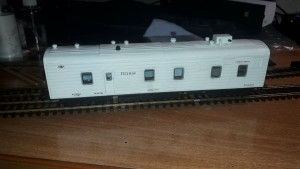

Продолжается работа над вагоном-дизельэлектростанцией

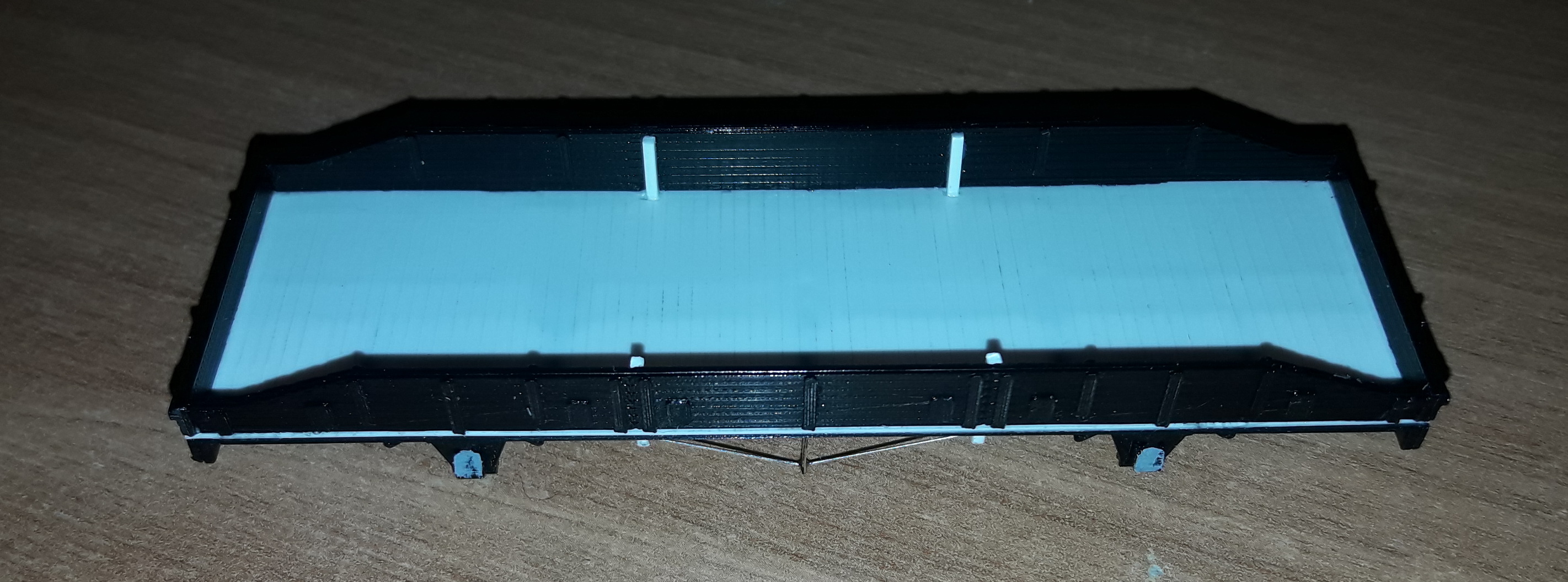

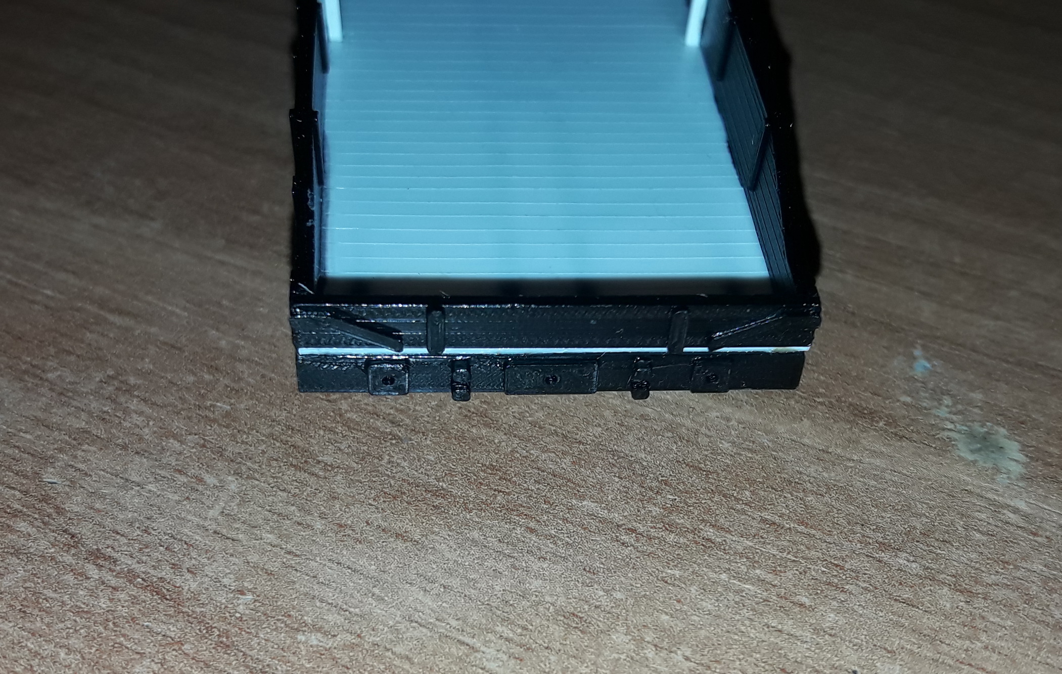

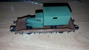

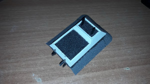

Платформа готова, не все декали только пока что. Что не портить клеем пол платформы, для установки груза (ЗиС-5) сделал обманку-имитацию пола, куда уже и наклеил башмаки для удержания авто.
Рашистам - пекло!
Has thanked: 1204 times
Re: Мои работы
Интересное однако решение с "обманкой". Мне понравилось.

Re: Мои работы
Повідомлення И В А Н »
Отличное решение!!!

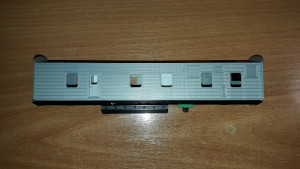

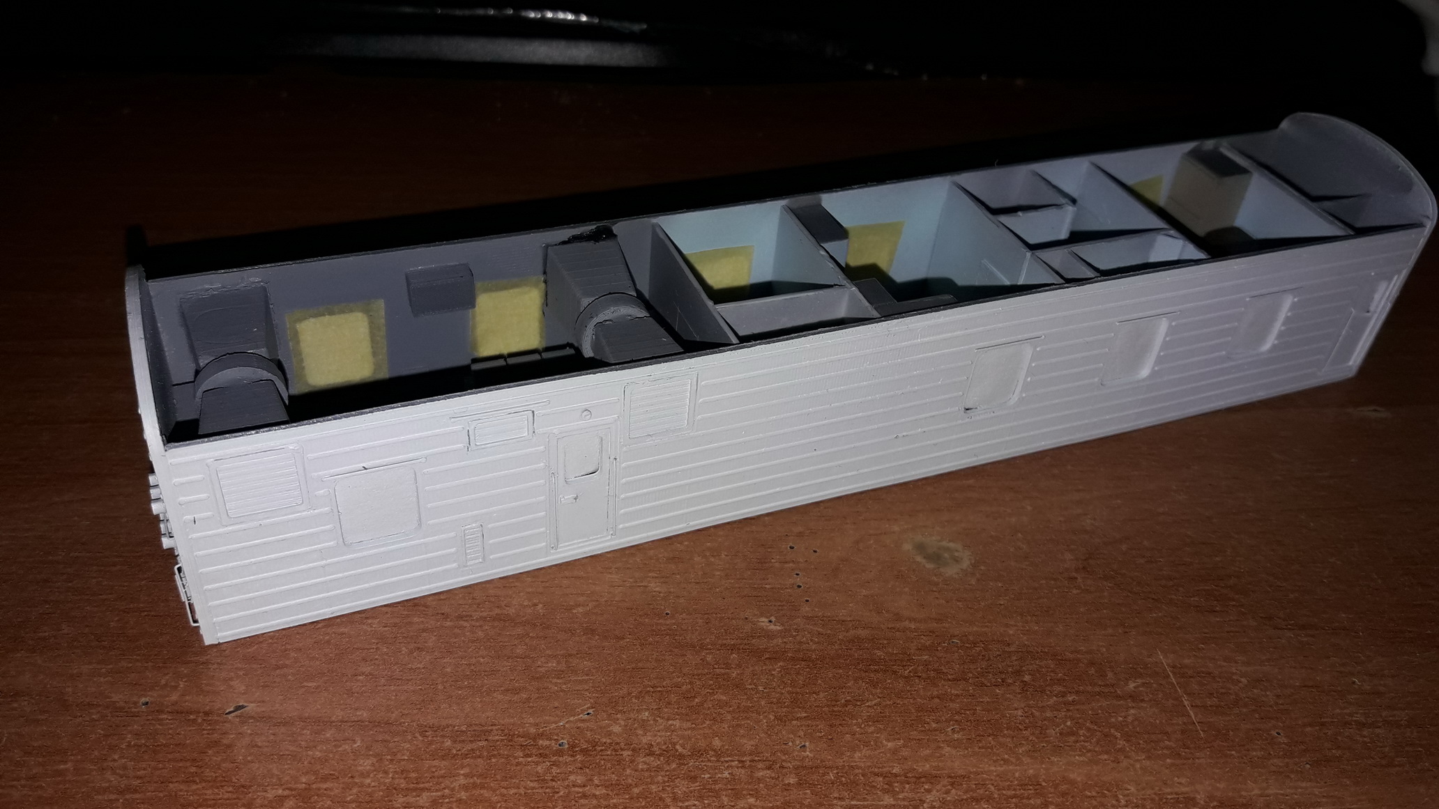

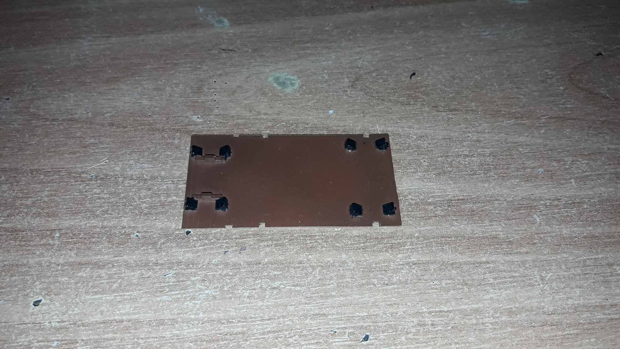

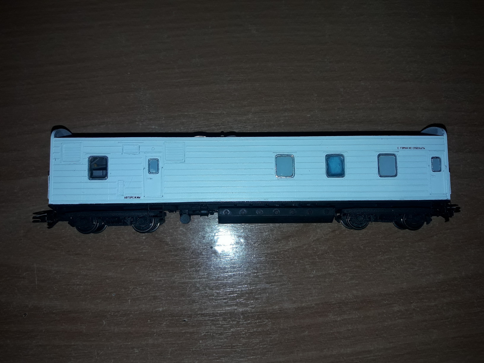

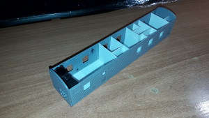

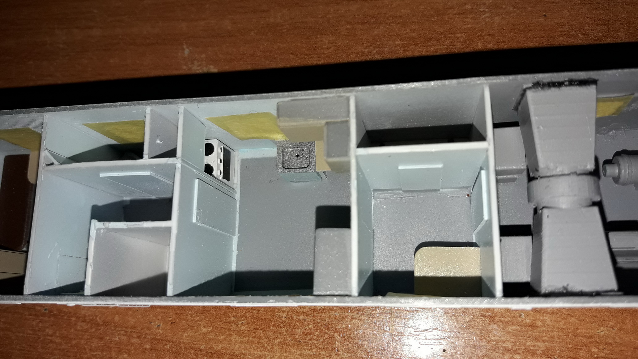

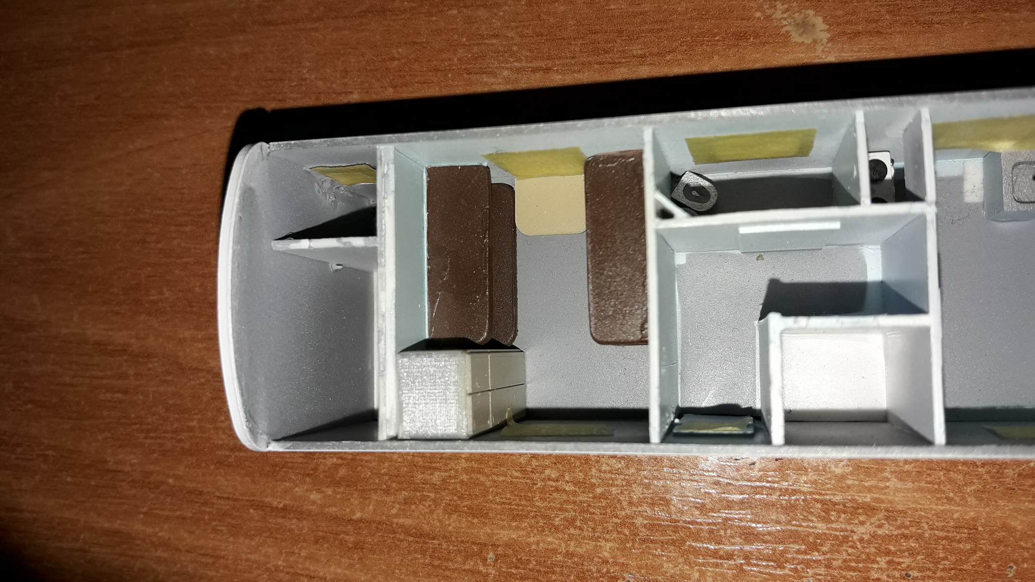

Продолжение работы с дизель-электростанцией. Покраска, интерьер, рама, токосъем с тележек через крепежные винты

Очень подробно и правдоподобно. Работал на таких. Ностальгия! 8-)

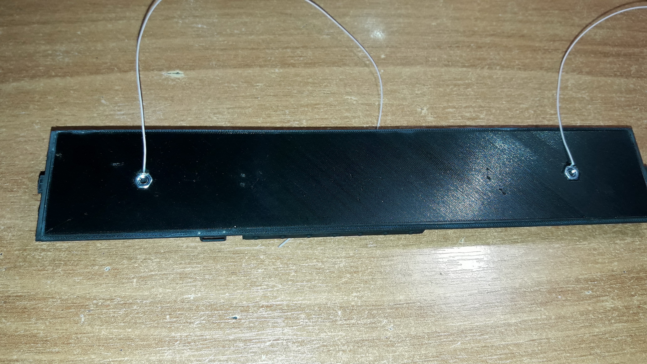

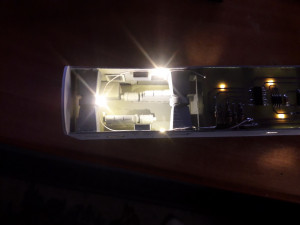

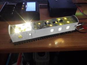

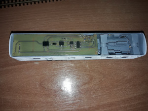

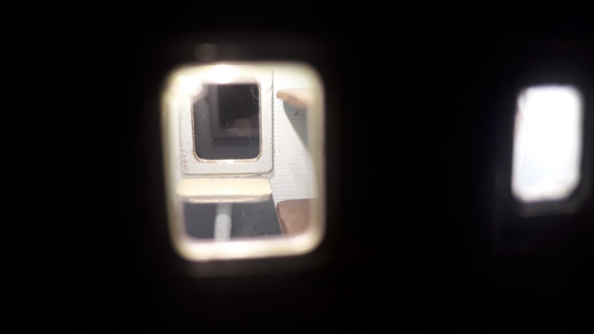

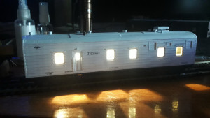

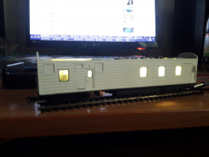

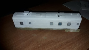

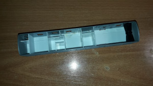

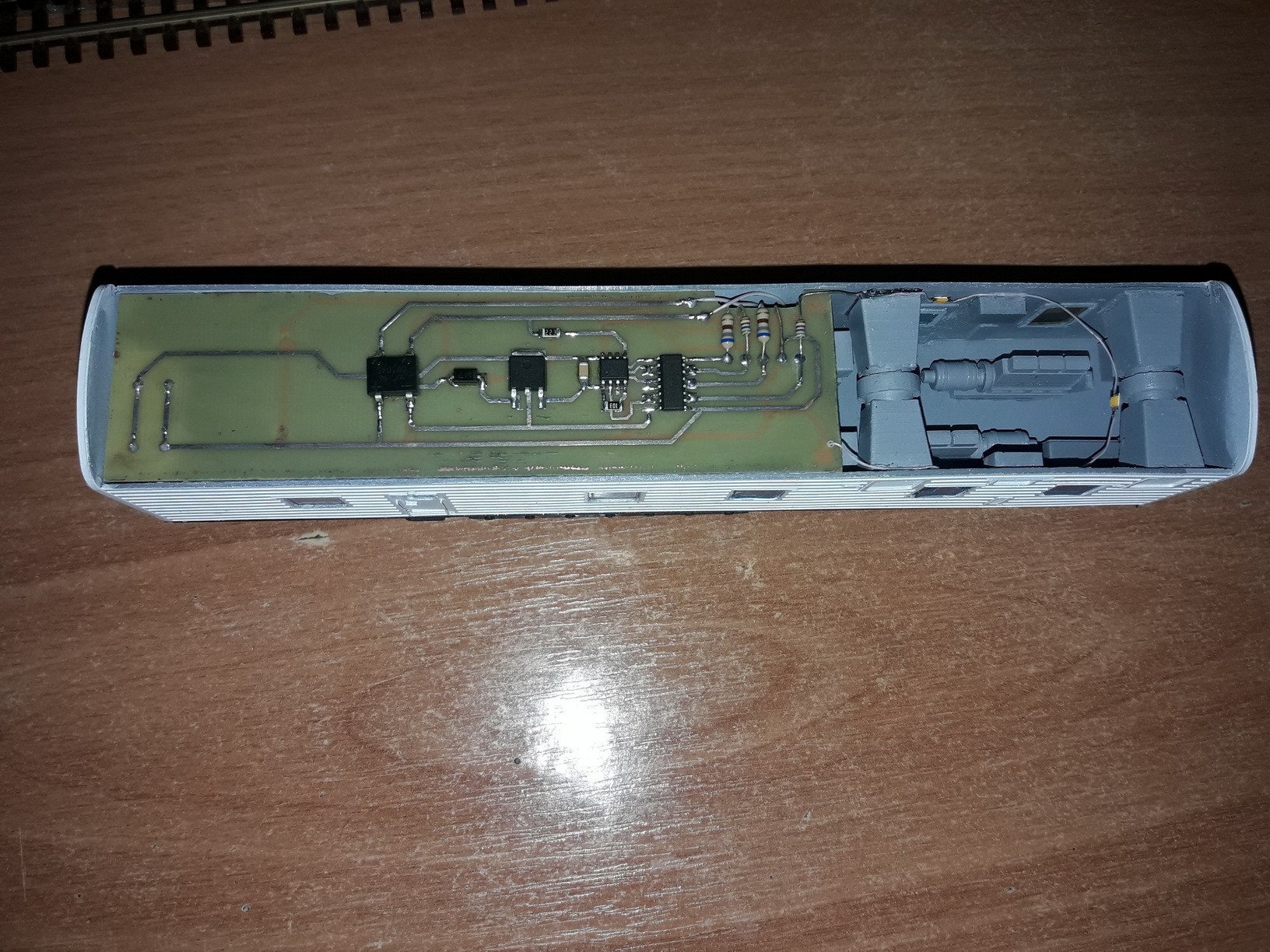

Продолжаем потихоньку. Окна - рамы 3д печать, стекла - лазерная резка прозрачный ПЭТ 1 мм. Пленку снаружи не снимал, так как после нанесения всех декалей будет финишный задув слоем лака. Установлена и проверена плата освещения.
Рашистам - пекло!

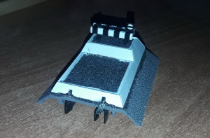

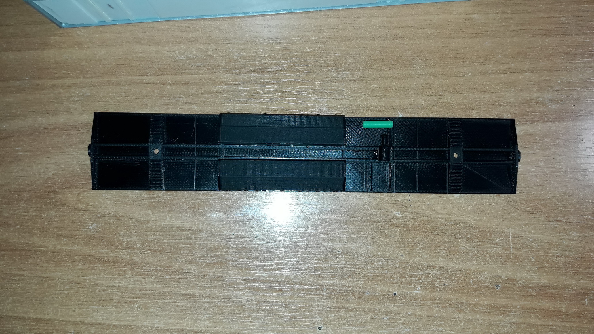

Решил на основе роколайновской короткой прямой G 1/4 и законцовки балластной призмы сделать "наш" тупичок - сама призма тупика и плиты облицовки - 3д печать, засыпка щебнем Noch в углубления, залитые эпоксидкой, рама - отрезки рельсов 2,1 мм. Остались горизонтальные балки и знак тупика. зд модель прилагаю.
Тупиковая призма.rar
(77.63 Кіб) Завантажено 127 разів
Рашистам - пекло!

Доделал призму.

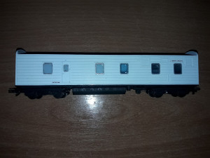

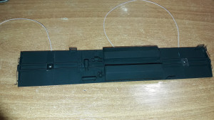

Вагон на финишной прямой - крыша готова и установлена
Рашистам - пекло!
via982
Повідомлень: 285
Имя: Вячеслав
Re: Мои работы

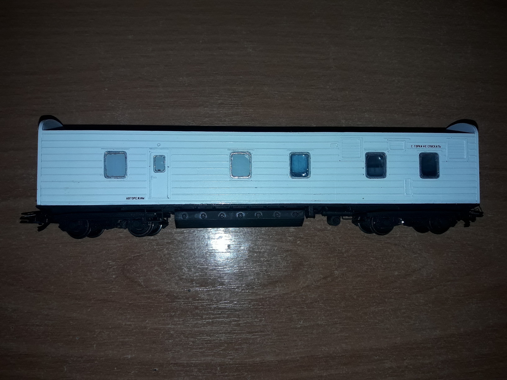

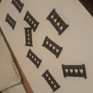

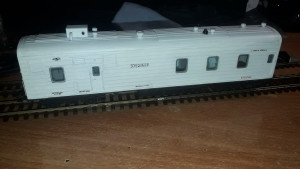

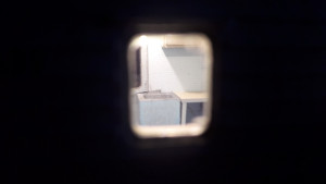

Вагон завершен. Остались только защитные сетки на окна. Внутри со включенным освещением очень душевно и по домашнему (с) :)
Кстати, кто-нибудь может помочь с травлением?
