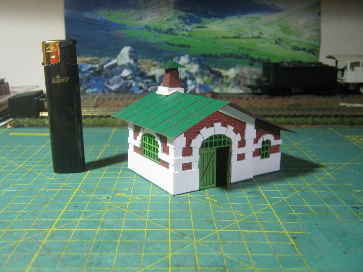

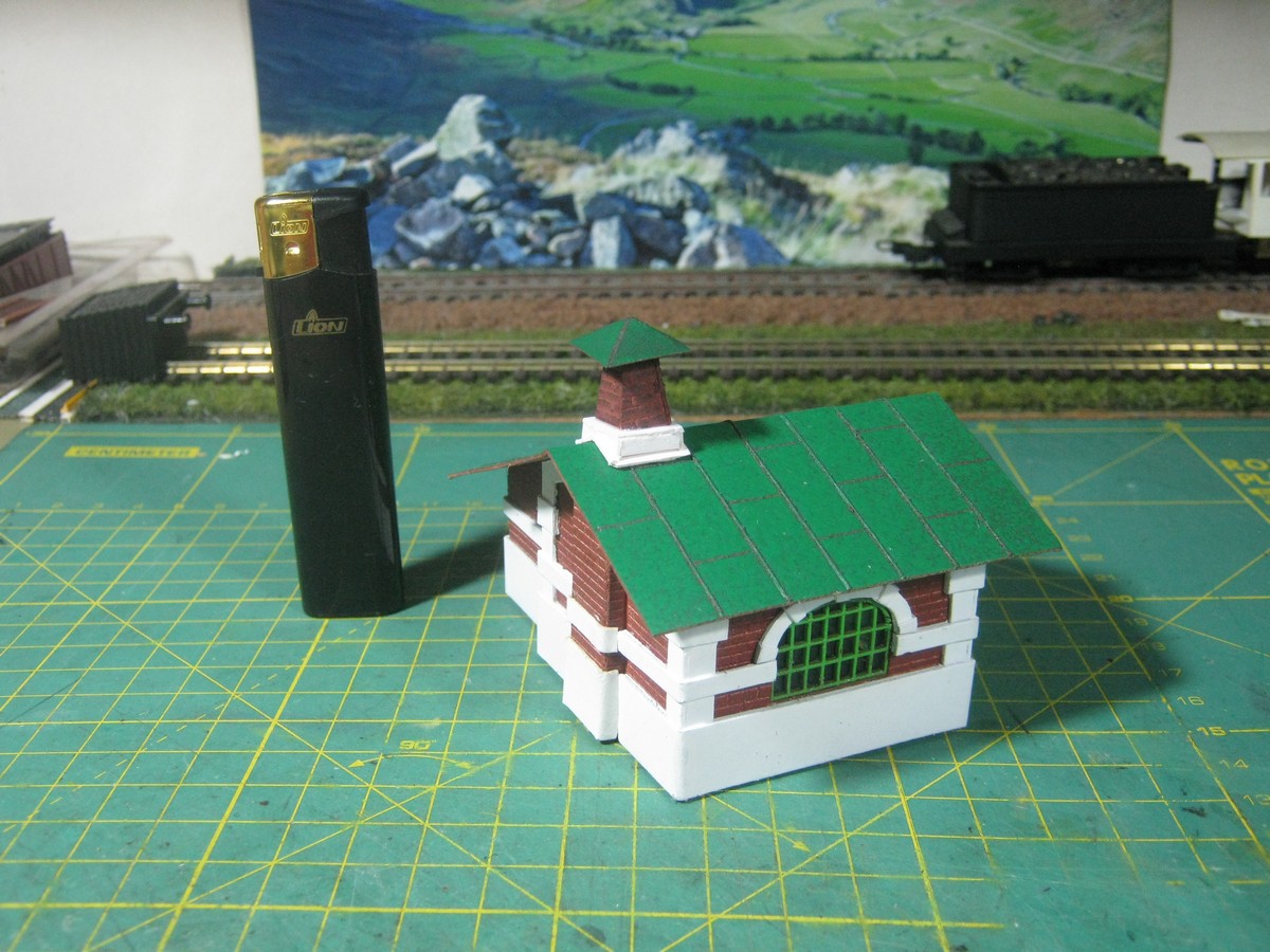

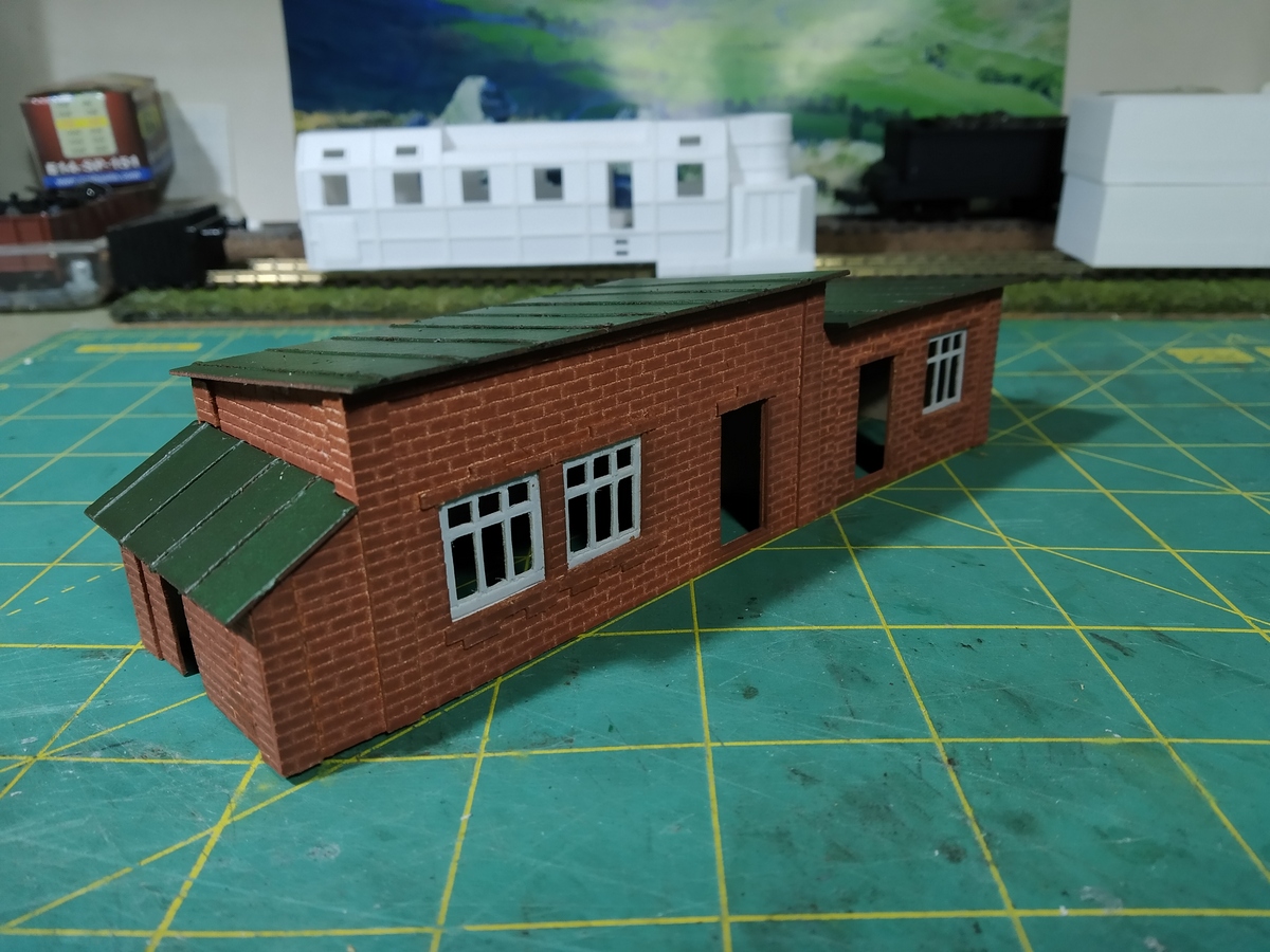

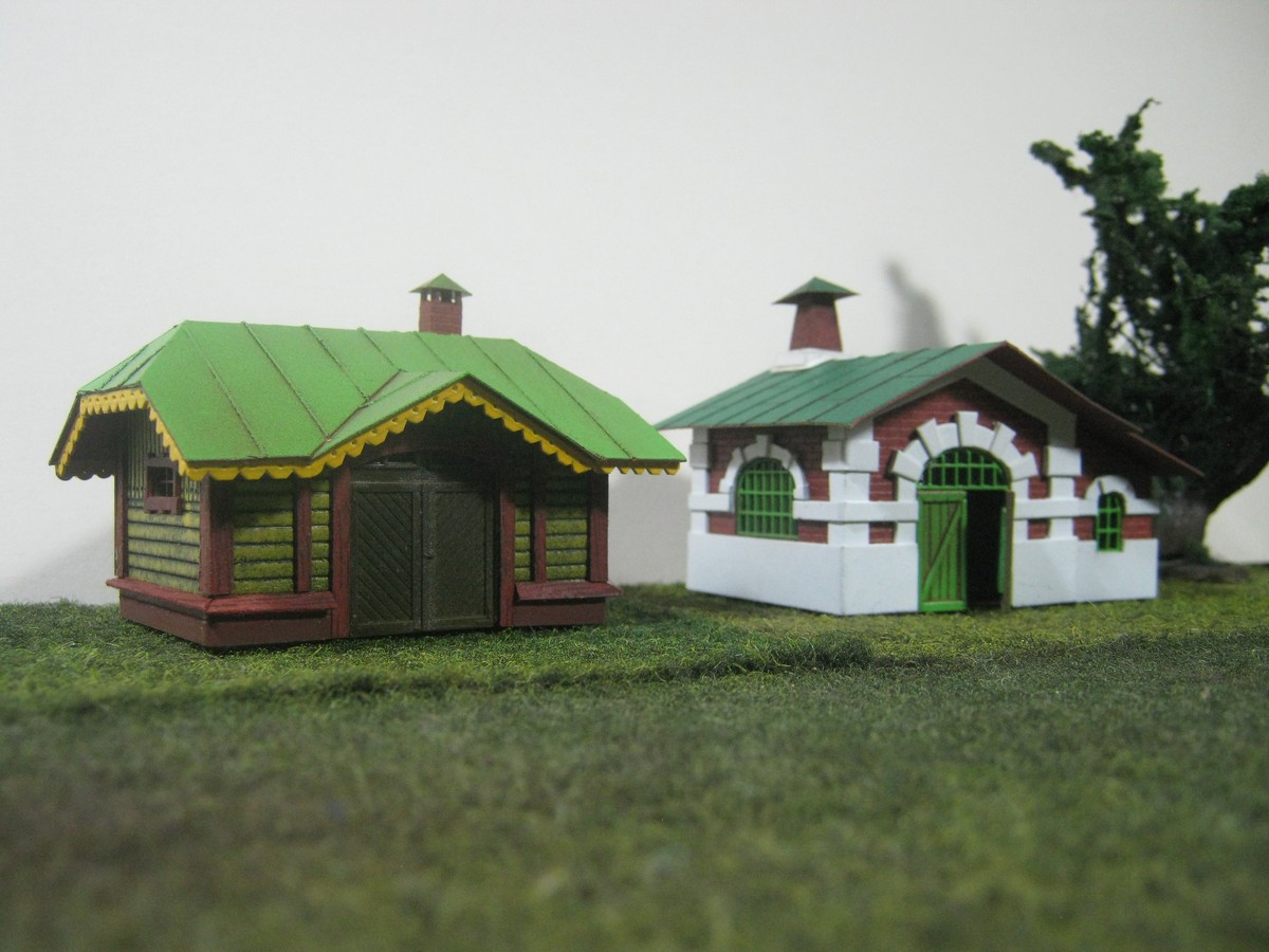

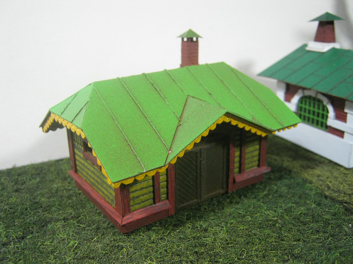

Моя позиция такова, что если захочу сделать модель, то ничто меня не остановит и совершенно не имеет значения, на каком хостинге находятся материалы по прототипу и есть ли они вообще - огонь может зажечь всего лишь одна фотография. Но ежели нет Музы, то дело пропащее.
Если сообщество не возражает :roll: , слегка вклинюсь и выложу ещё несколько фотографий готовой модели в нескольких ракурсах и рядом с предметом, дающим представление о реальном масштабе изделия.

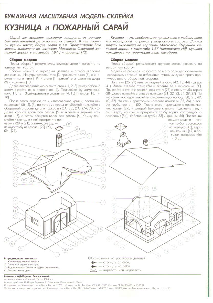

Уже упоминал, что использовал в качестве чертежей "Железнодорожное дело" №5. Коллеги на картонном сайте, занимающиеся разработкой детализированной модели этой кузницы, подсказали, что издательство сильно уменьшило размеры и кузница должна быть прилично больше. Проверил это дело и таки да - модель более соответствует 1:120 ТТ, даже не универсальному 1:100. Входная дверь, в частности, в варианте от издательства получалась 19 мм, а в Н0 должно быть 23 мм. По периметру каждая сторона должна быть больше примерно на 20 мм. Верхнюю перекладину над дверью удалось поднять до 22 мм, до уровня, где начинается сужении арки. Теперь зрительно модель выглядит вполне пропорционально.
Пытался разобраться, почему издательство допустило такой косяк с размерами. Пришёл к выводу, что причина, скорее всего, самая что ни есть утилитарная. " Железнодорожное дело" печатает свои модели на листе формата А2 и журнал складывается в папку формата А4.
Если размеры модели привести в полное соответствие с масштабом, то выкройки просто не поместятся...

Саныч, я в восторге! Очень живо вышло!
П.С.: если категорично смущает соответствие масштабу, аж бегом выкуплю это замечательное здание. Мне на макет только такое и надо... :roll: 8-)
Has thanked: 532 times
Been thanked: 552 times
ЮрСаныч картон "нагибает" по взрослому! Здание очень приятное, мне нравится 8-).
Хотелось бы ещё увидеть рядом такое же в состаренном виде, с потресканой штукатуркой, и просевшим углом.
Been thanked: 3652 times
Очень красивый домик получился.Приятный.И даже не особо важен масштаб,когда некоторым уже хочется его
поставить на макет.Значит модель удалась. 8-) Поздравляю!

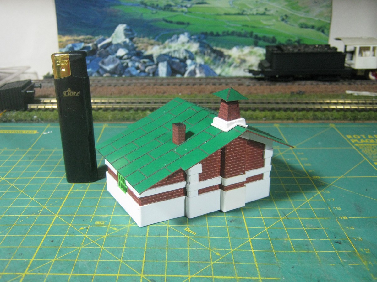

Обложка ЖД дело №5 как бы намекала, что вопрос окончательно не решён...
Поэтому надо было что-то делать с завершением этой истории.
Has thanked: 1204 times
Саныч, в который раз впечатлен работой! Постройка очень "живая", великолепно вышло.

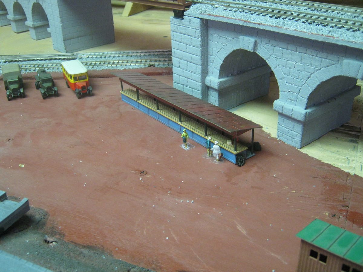

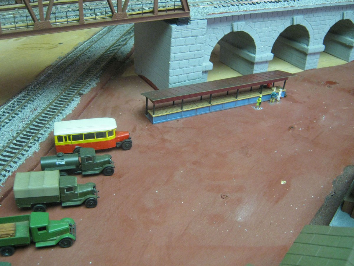

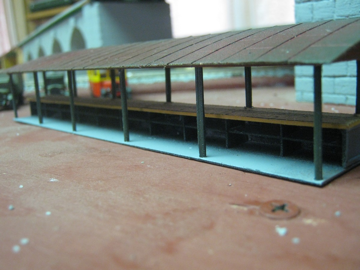

Рыночный торговый ряд.
Торговый ряд для маленького базарчика на привокзальной площади макета ВиктОра Muton

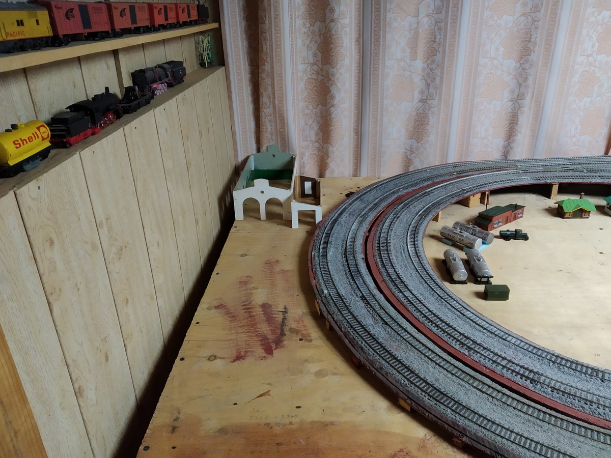

Сооружение имеет длину 200 мм. Предполагаю установку на восточном или южном флангах имеющейся площади размером 360х240 мм.
Логичнее конечно на востоке.

Красотища! :o Который раз убеждаюсь, что у Саныча талант в изготовлении моделей разнообразных зданий.
Вааауу!Просто шедевр советской торговой точки.Добавление народа добавляет оргазм от просмотра.
Надеюсь Витя будет в восторге.

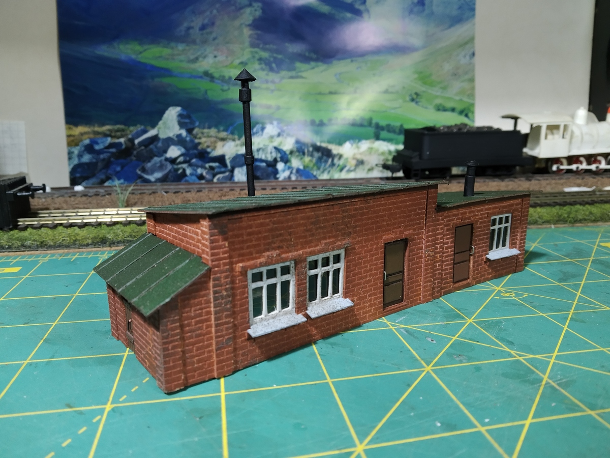

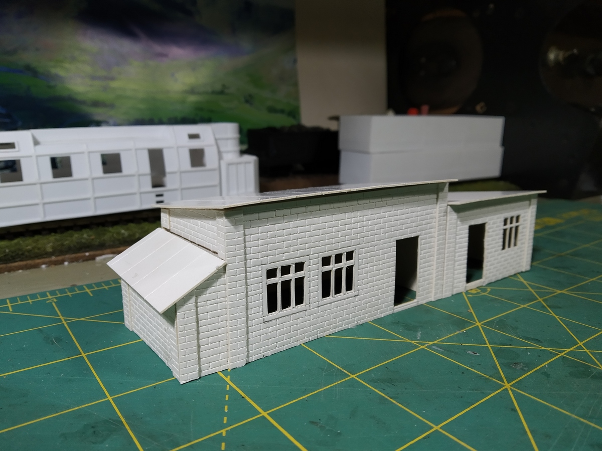

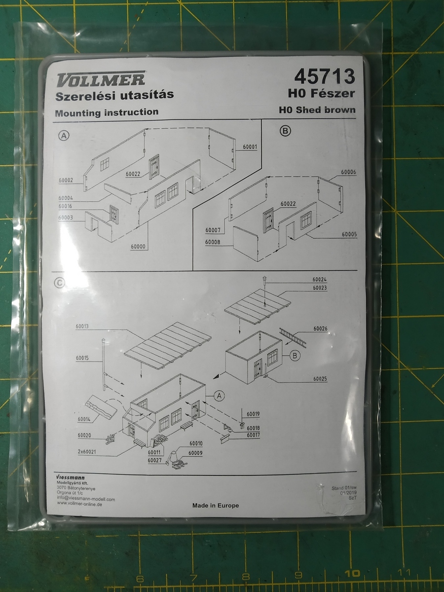

Vollmer 45713
Коричневый сарай. Именно так называется. Написали, наверное, чтобы не подумали, что серый... :roll:
Достался, можно сказать, даром. Но прошвырнулся по сайтам и выяснил, что в Европе стоимость этих пластмассок находится в диапазоне 21-25 Е. Покупатель получает набор деталек с качеством смоляного литья, когда делается перелив сотой копии. Без доработки никуда не годится. Любая модель VERO 70-х годов прошлого века по качеству была на порядок выше.
Брал для макета СЖД эпохи III, но не судьба. Да и не похоже бы это было на меня... :cry:
В любом случае спасибо волмерчанам за стимуляцию мыслительного и творческого процесса. 8-)

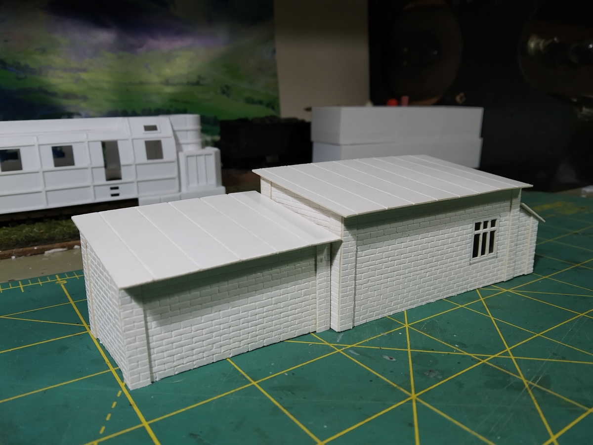

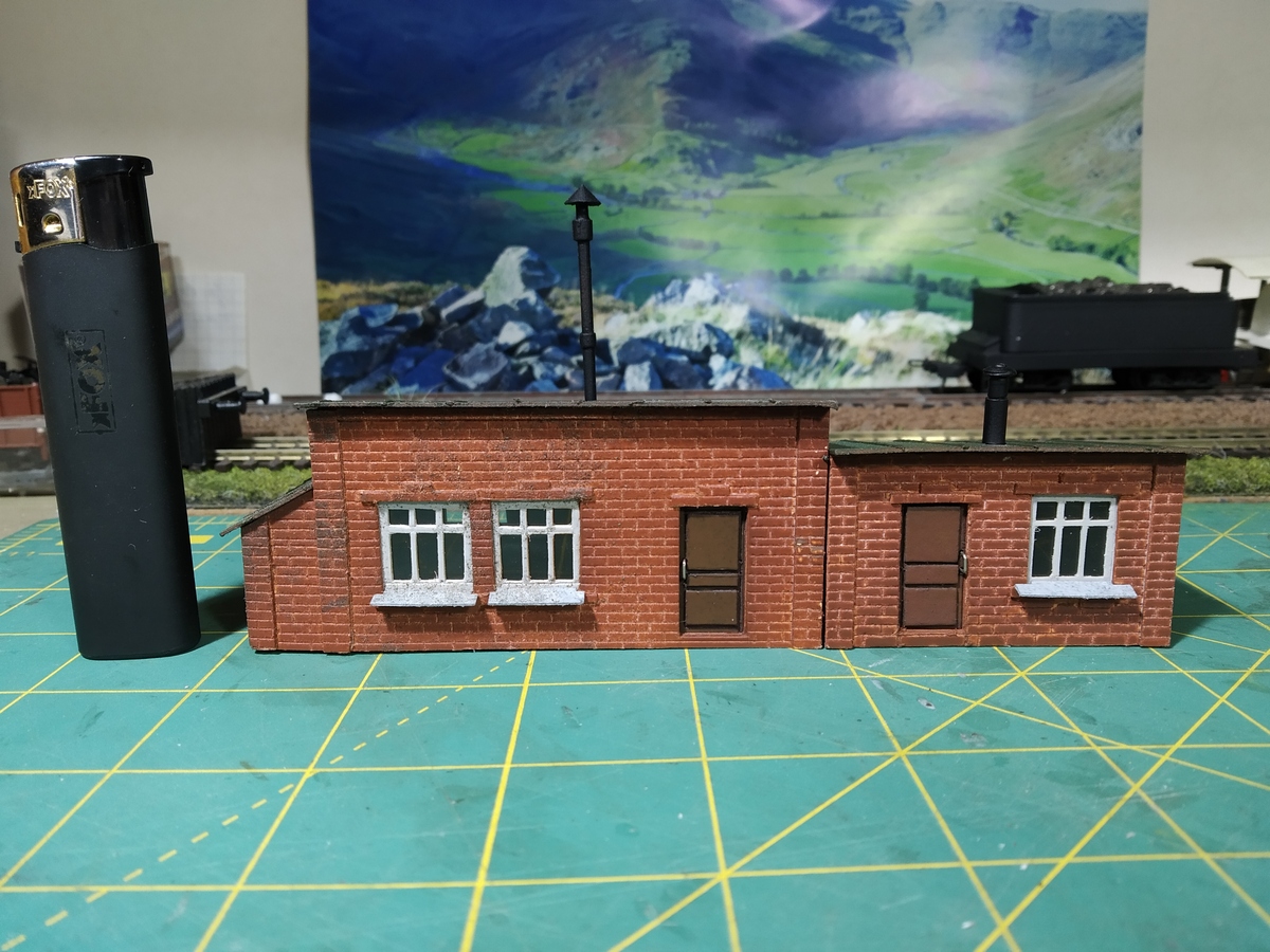

Моя версия с нуля за неполных три часа работы.
Повідомлень: 508
+ Масштаб Н0 - 1:87.
Повідомлення Артем Д »
Домашняя версия куда лучше! ;)
Саныч в картоне потрясает,безусловно. :o
Но и из пласкиковых кусков тоже можно сделать красоту. :roll:
Повідомлень: 3431
Has thanked: 2339 times
Been thanked: 4503 times
Stinky писав:Но и из пластиковых кусков тоже можно сделать красоту.
Можно. Заберёшь и сделаешь.
А я пока буду продвигать картон, дабы не изменять заявленным принципам... 8-)
По финишу решил задуть всё матовым лаком. Одно здание в процессе уронил на палубу в не особо стерильной малярке. В результате имеем некоторый вынужденный везеринг... :(
Аксессуары , присутствующие в комплекте от Vollmer воспроизводить пока не стал. Займусь этим вопросом, когда определюсь с целевым назначением этих построек.
Мне эти здания видятся в комплексе склада ГСМ. Нечто в таком духе.
А Стинка предлагает оборудовать ПТОЛ. Тоже интересный вариант.
Благодарю за внимание!

Очень теплое и ламповое здание получилось.Фактура кирпича выше всяких похвал.
Быстро и качественно пополняешь макет авторскими постройками. :roll:

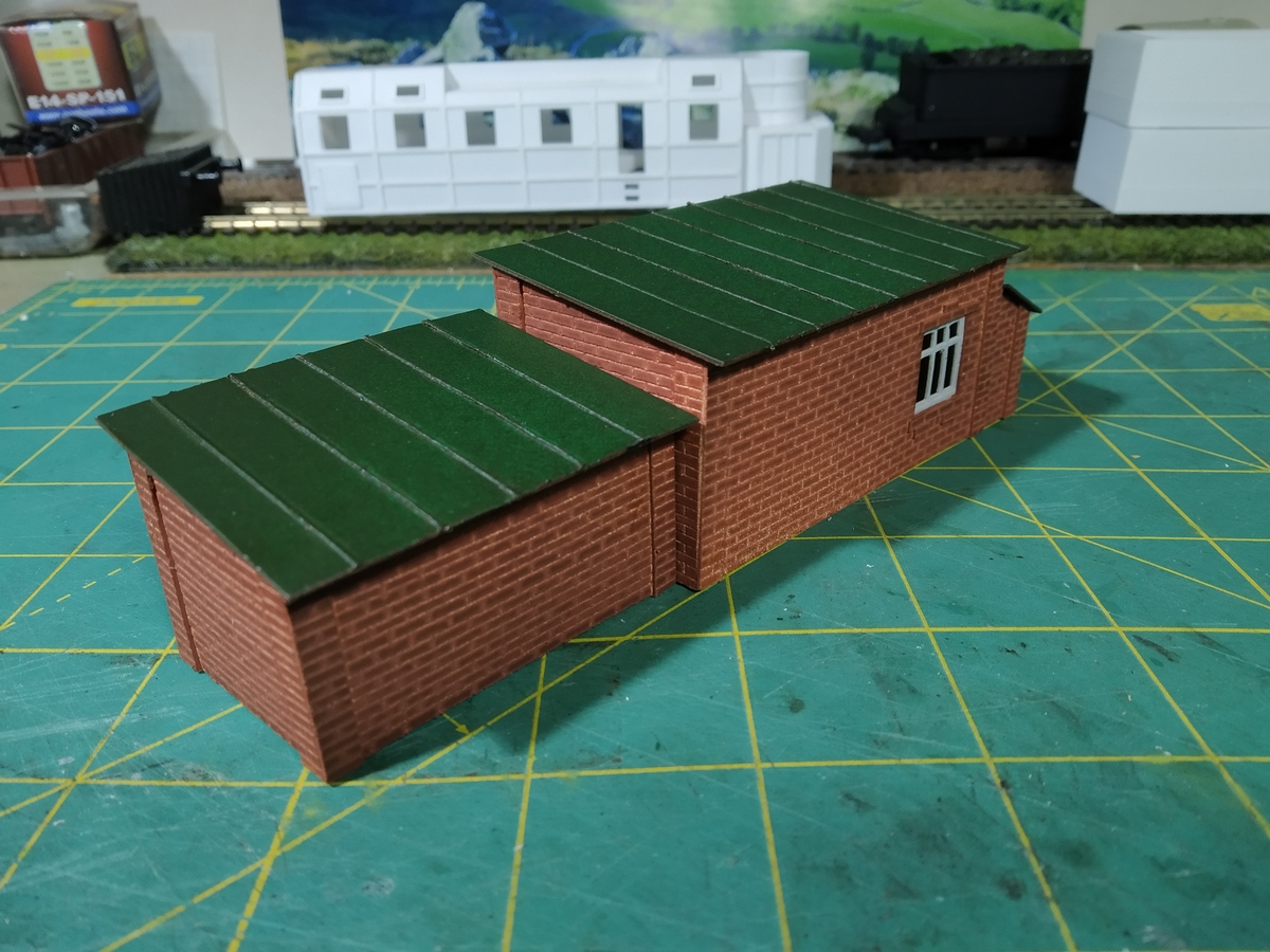

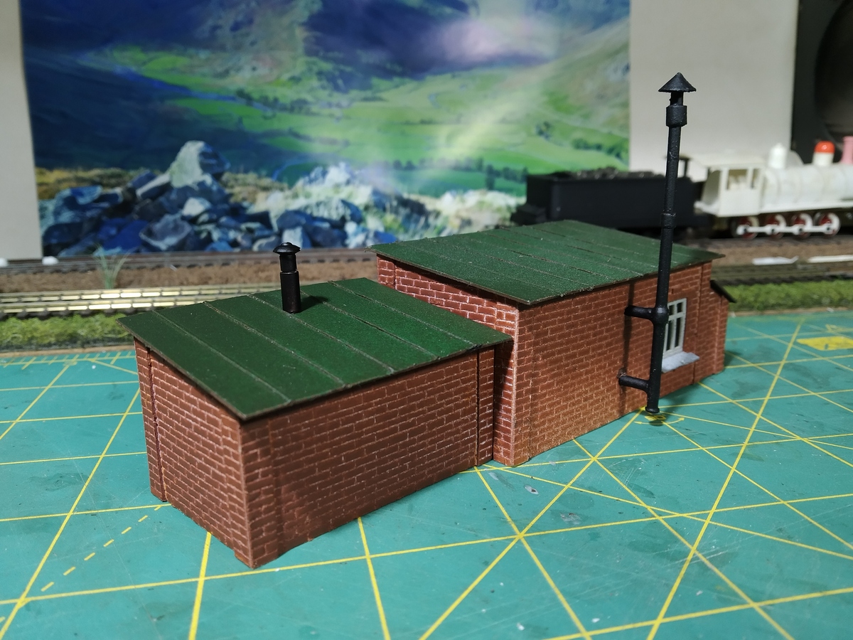

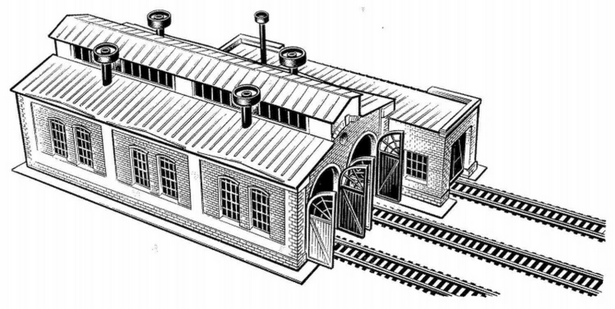

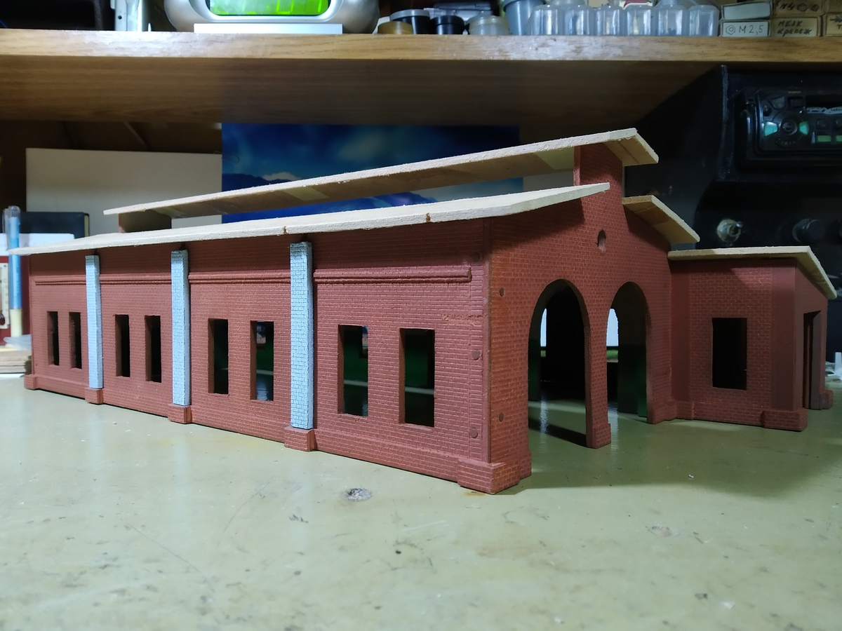

Мечте почти сорок лет. С момента, как попала в руки известная в наших кругах книга. Именно первое издание.
Объект создаёт массу проблем с размещением на макете. Если точнее, то просто не помещается... :cry:
Можно было отказаться от боковой пристройки, но мечту предавать негоже :!: . С пристройкой - значит с пристройкой. И пристройка обязательно уступом.
Начал реализацию.
Повідомлень: 508
Отличное депо!
Монументальное здание!Даже на порядок длиннее чем в "библии моделизЬмы" 8-)

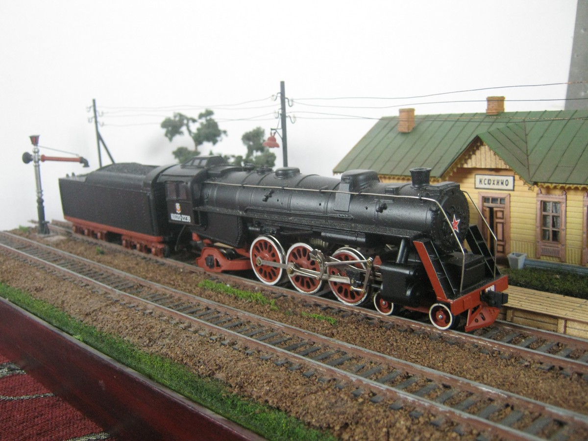

Stinky писав:Даже на порядок длиннее чем в "библии моделизЬмы"

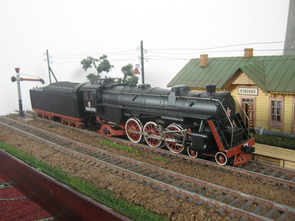

Не на порядок, но длиннее. Длину задавал вот этот паровоз.
В итоге без учёта пристройки вышел на 360 мм.
