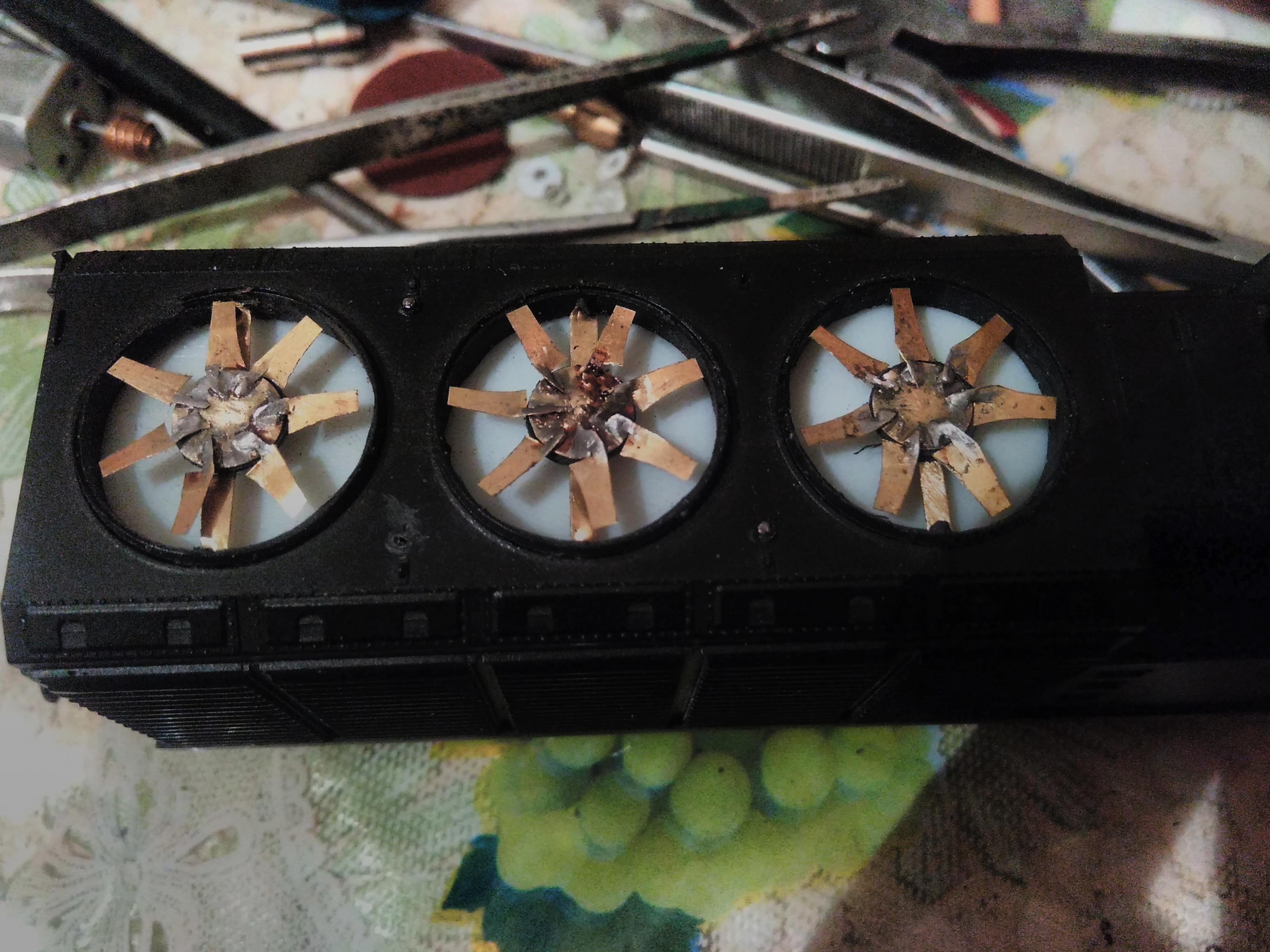

Давно грела мысль установить в пиковский 52й паровоз вентиляторы в тендер, с наименьшей болью. Без них он выглядит не серьезно. Насколько получится пока и сам не знаю. В данный момент вырезал отверстия и все установил.
Изначально хотелось вентиляторы сделать на 3ды но ды получило звезды и сделал из латуни :D . В наличии как назло не оказалось шестерни нужного диаметра и нарисовал на 3ды. Вроде ниче, правда шумные заразы.

Интересно ты вентиляторы спаял, после покраски думаю будут здорово смотреться.
Механизм вращения крепится весь к крышке, а она съёмная, а мотор на раме - будет очень не просто состыковать чётко шестерни при сборке корпуса, надёжность думаю будет не высокая.
Может резиновым пасиком передачу сделать? он тихий и не критичен к смещениям.

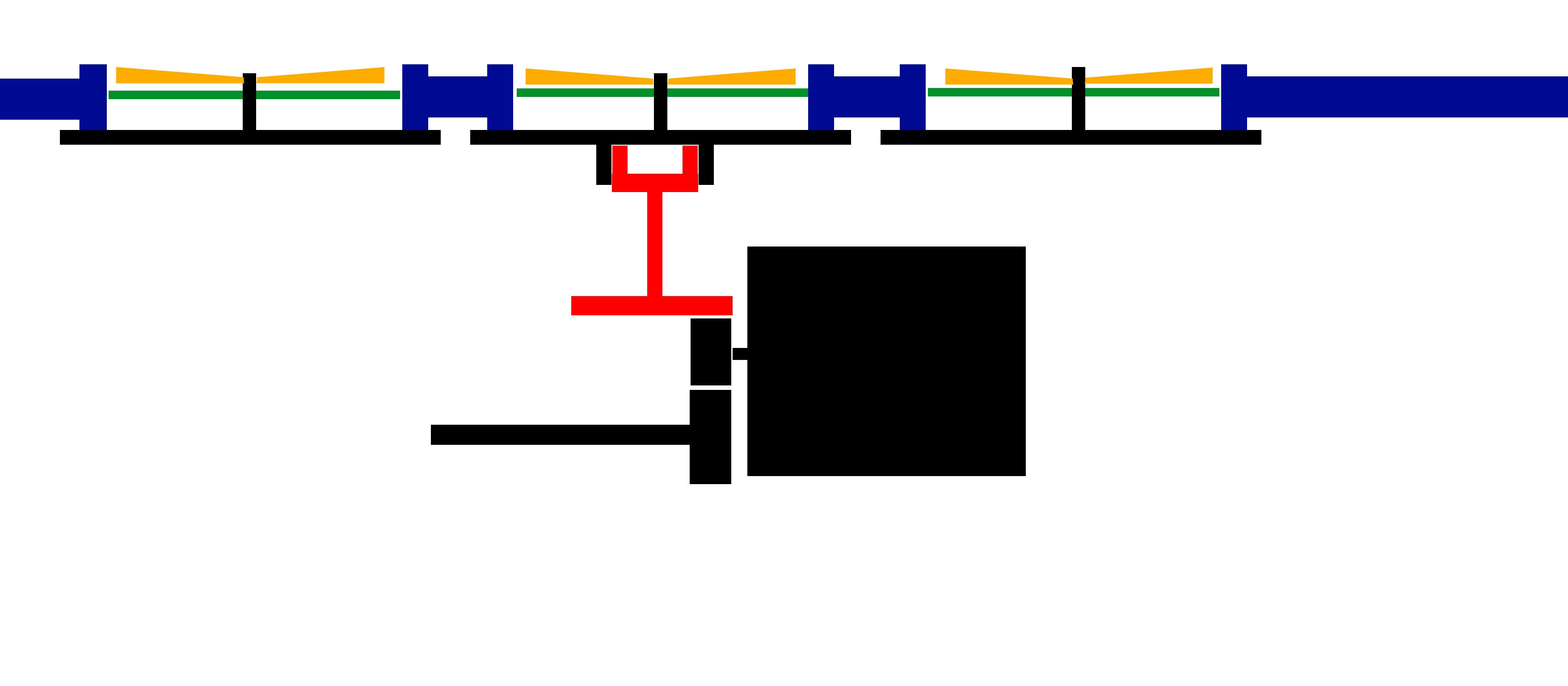

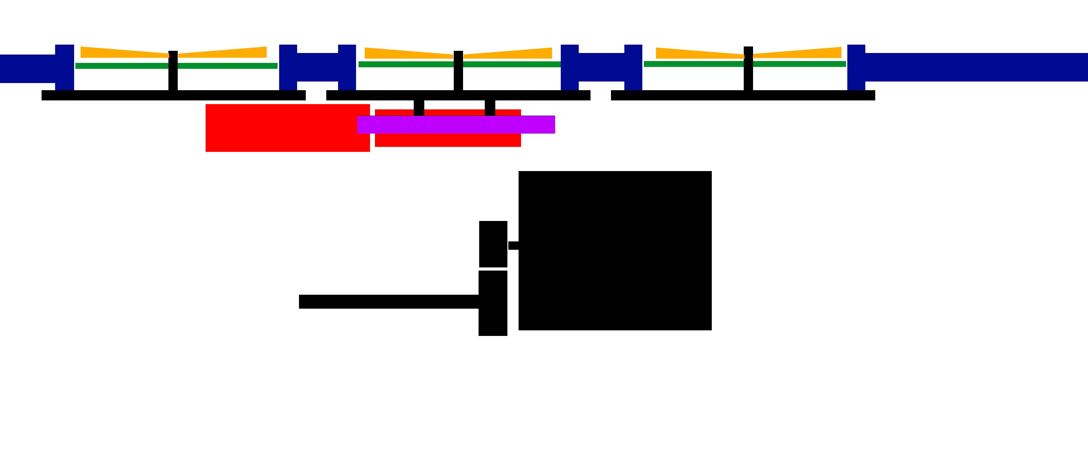

Там банально сделал квадратный ключ на исходящем валу, а на шестерни квадратную гайку, но уже внес изменения и убрал центральный привод. Сделал на центральной шестерне еще одну и на нее уже привод через Червяк с мелкого мотора.
Таким образом пытаюсь снизить обороты, задать вращение только в одну сторону, а также задать не меняющееся количество оборотов и холостой ход при стоянке локомотива.
Схема первый раз
Желтым - винты
Черным - шестерни с валами, шестерни сразу закрывают отверстие в корпусе.
Красным - шестерня на двигателе и заодно с квадратным карданом.
Синим - корпус, заодно играет роль втулки к которой прижимается шестерня.
Зеленым - латунные полоски с отверстием под вал винта
Схема вариант два.
Желтым - винты
Красным - показан двигатель и червяк
Фиолетовым - добавленная шестерня

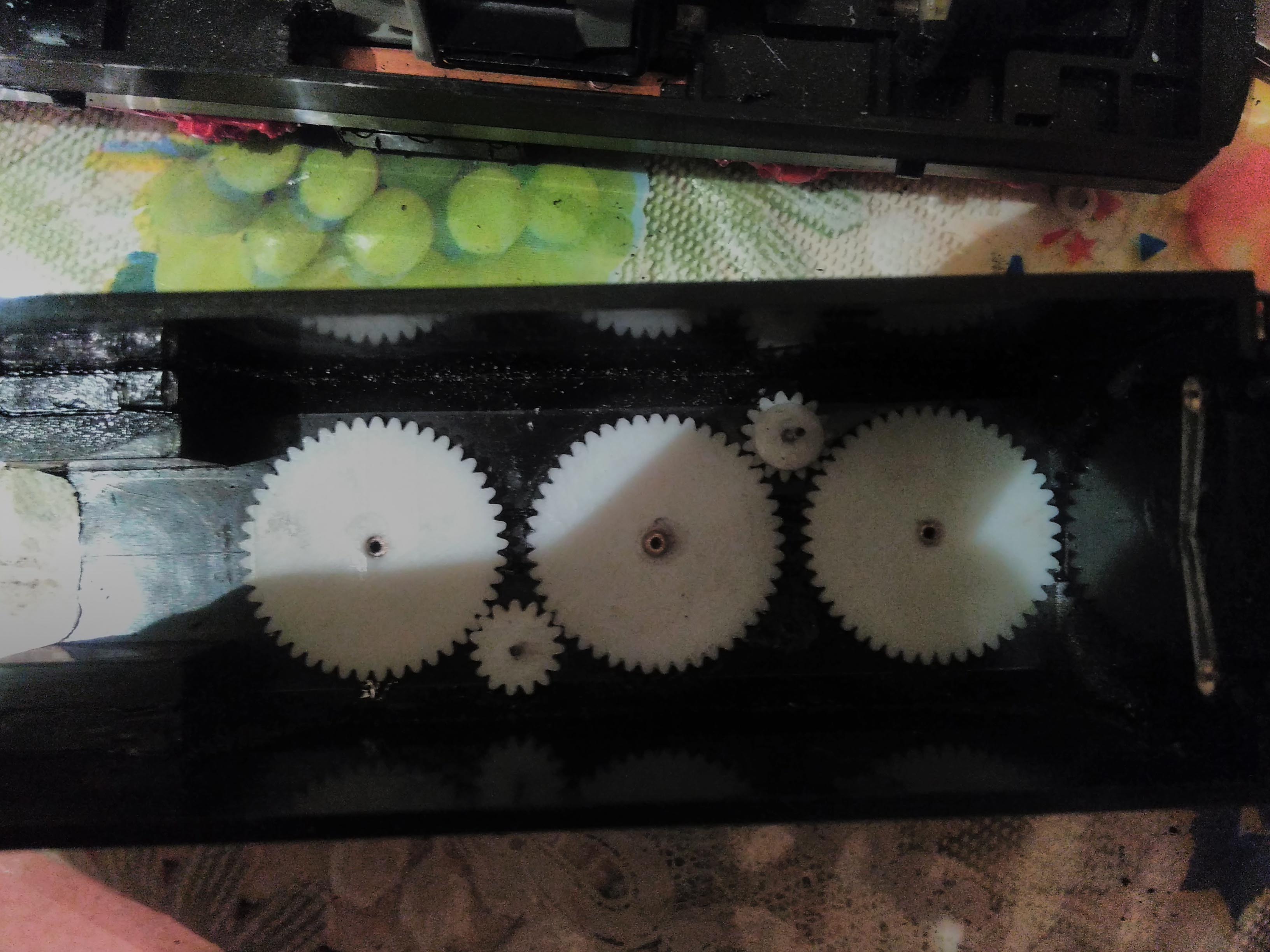

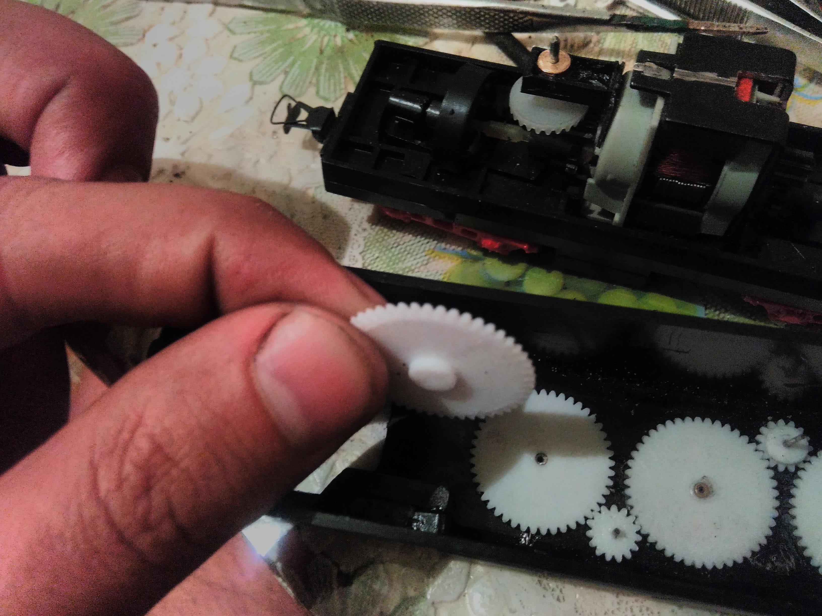

Проблема в другом, шестерни сделаны из АБС пластика и страшно шумные аж звенят, не спасает даже червяк, но при этом прочны, я не смог переломать толщиной 1 мм и диаметром +- 2.2 см (не помню точно, перемерять лень) на пополам!!!, в перспективе думаю заменить на ПЛС и черного цвета.

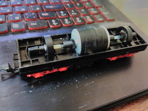

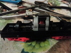

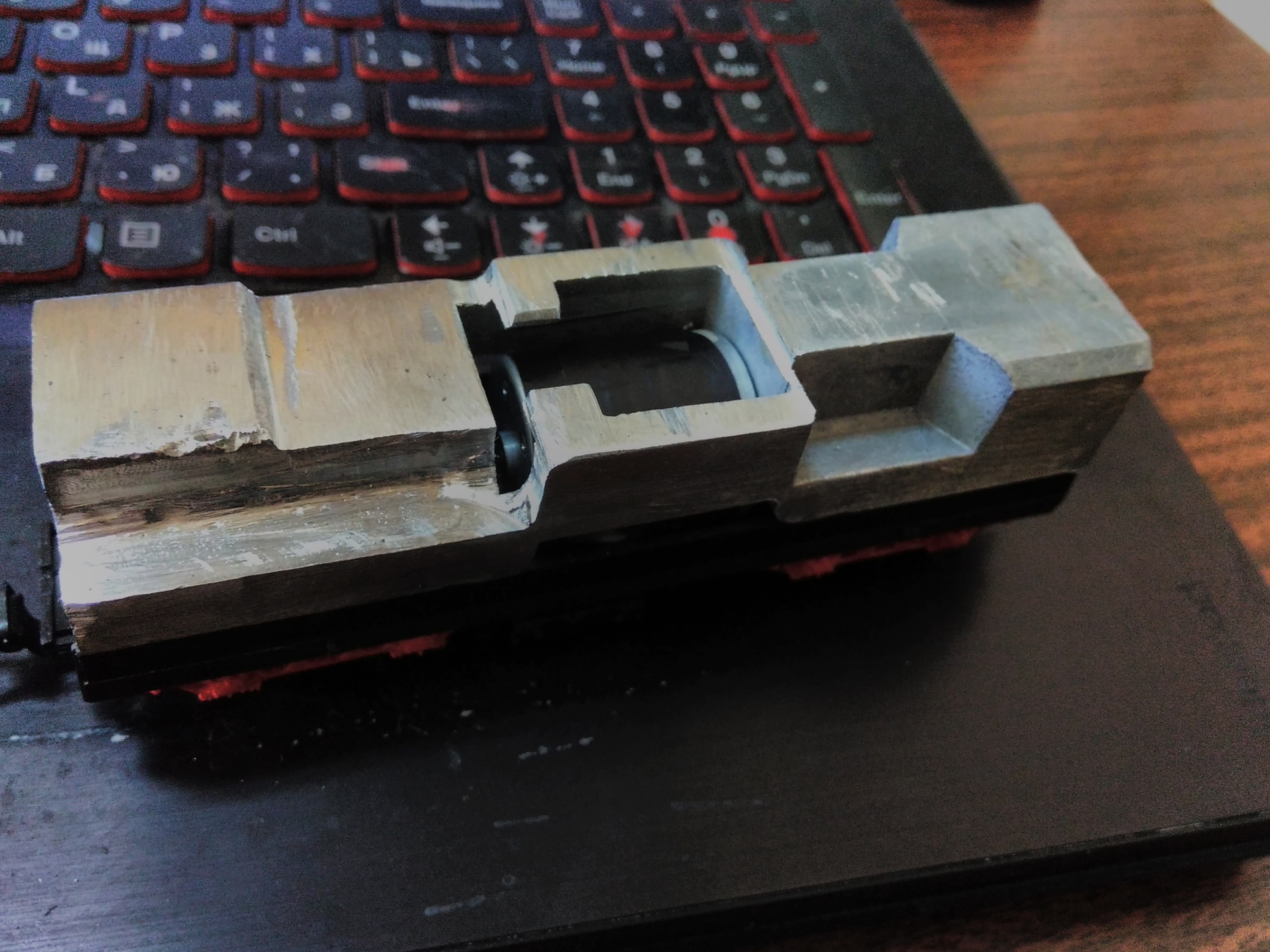

Как закреплю все, выложу без проблем. Сегодня заменил таки мотор, тк. тот немного цеплял вентилятор. Заменил на два. Вроде все гуд. Прорезал вставку из неизвестного засоряющего все насадки на бормашину материала. Вроде бегает не значительно тише. Зато выиграл немного места.

Фото

По существу : Бьют шестерни и шумит из-за этого. Балансируйте, вы же терминатор :mrgreen:

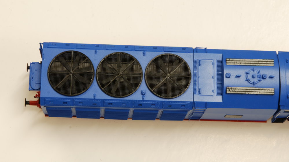

Ой,а что это за тендер такой?Не знал что конденсы были нефтяные...Еще и синие... :shock:
Re: BR 52 Piko, классика жанра и установка вентиляторов
вот тут очень талантливый немецкий моделист делает модели
https://www.drehscheibe-online.de/foren ... 10,6619892
https://www.drehscheibe-online.de/foren ... 10,7175366 - про 52й
https://www.drehscheibe-online.de/foren ... 99,6280034 - все темы
синий - https://www.drehscheibe-online.de/foren ... 10,6212620
